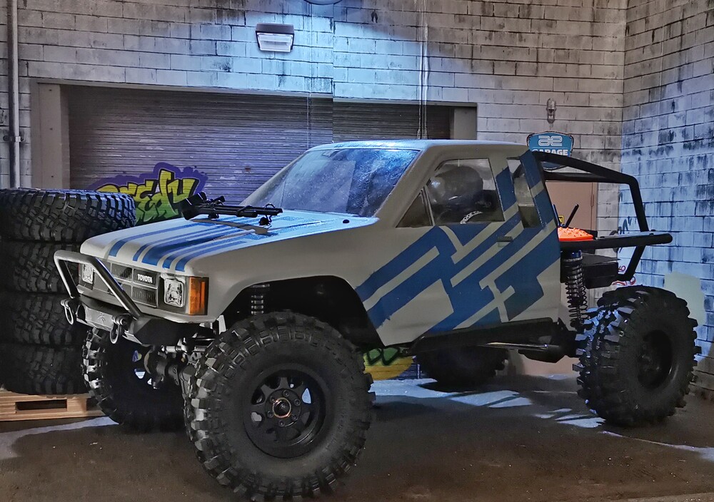

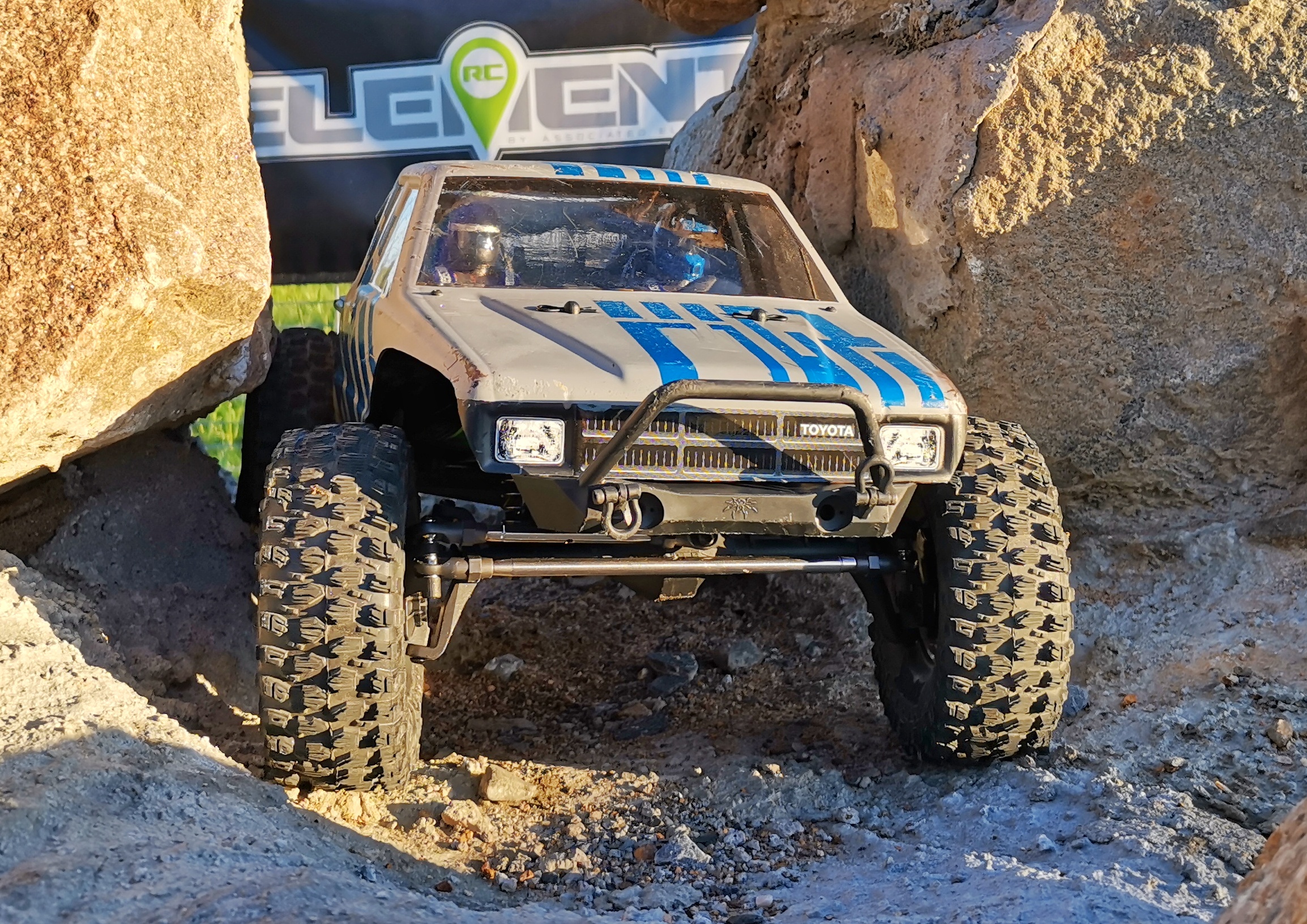

Auto aloitti matkansa aivan tavallisena Element Builders Kittinä kesällä 2019. Autoa tuli synnytettyä aika kauan, lopulta joskus joulukuun puolella sain auton ajoon. Varsinaista luokkaa ei ollut edes suunnitelmissa, jonnekin C1 ja C2 välimaastoon päädyin.
Kantavana ajatuksena oli Proline Hilux hytti mahdollisimman alas laskettuna. Hytin takana oli Axial Honcho häkkyrä lyhennettynä ja modattuna. Sisustaksi tuli Axial Yeti. Tekniikkana oli perusvarma Reedy 16t harjakone ja Hobbywing 1080 säädin. Servo taisi alkuun olla Savöx 20kg.
Iskarisetupeissa vieraili pidempää 100mm keppiä ja lyhyempää 77mm keppiä. Lopulta aina päädyin kuitenkin Elementin vakioon.
Näillä eväillä ja kahdella rengassetillä ajeltiin omalla sisäradalla ja OSPA ulkoradalla pitkälle kevääseen.
Välillä testissä kävi myös Element IFS kitti, mutta käyttötarkoitukseeni passasi lopulta paremmin suora akseli.

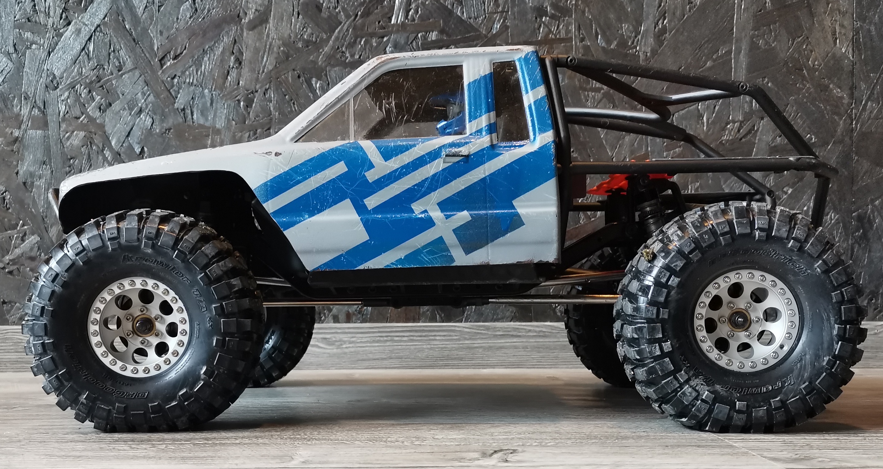

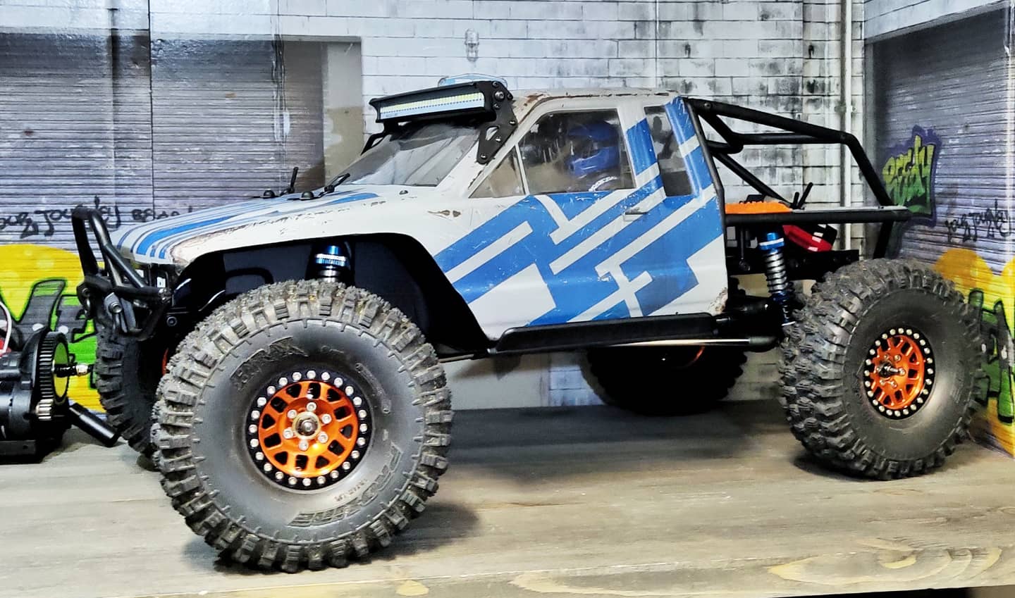

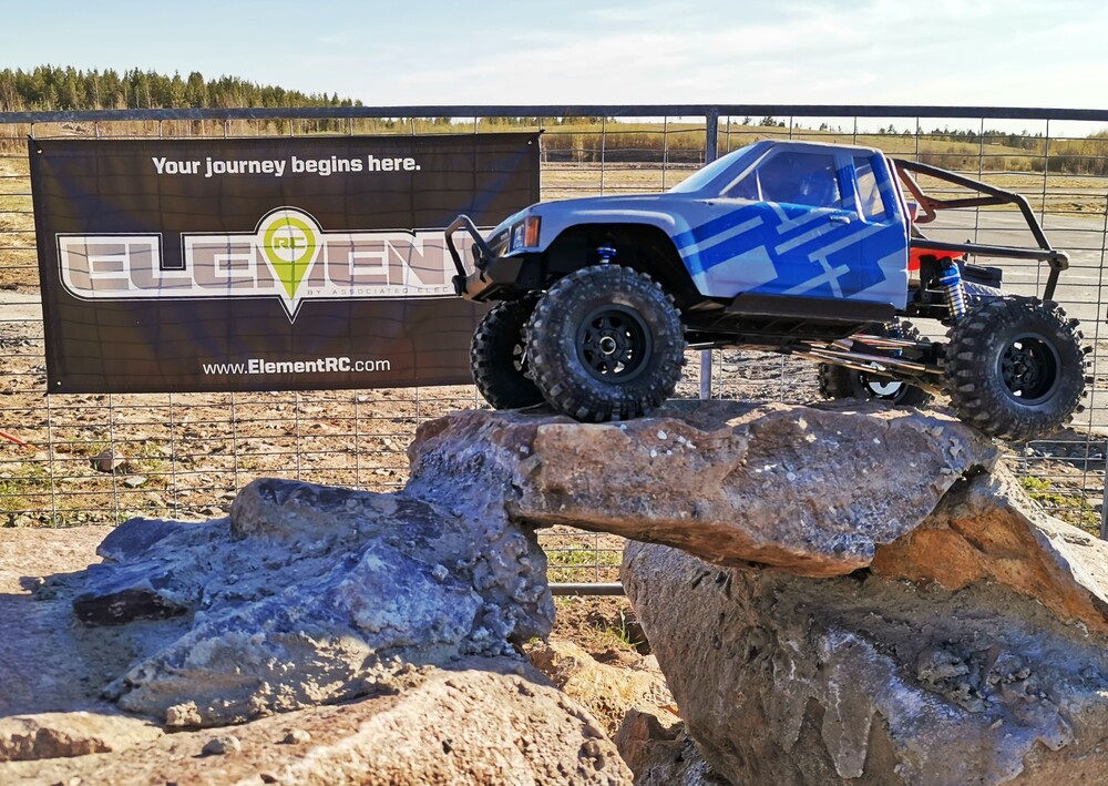

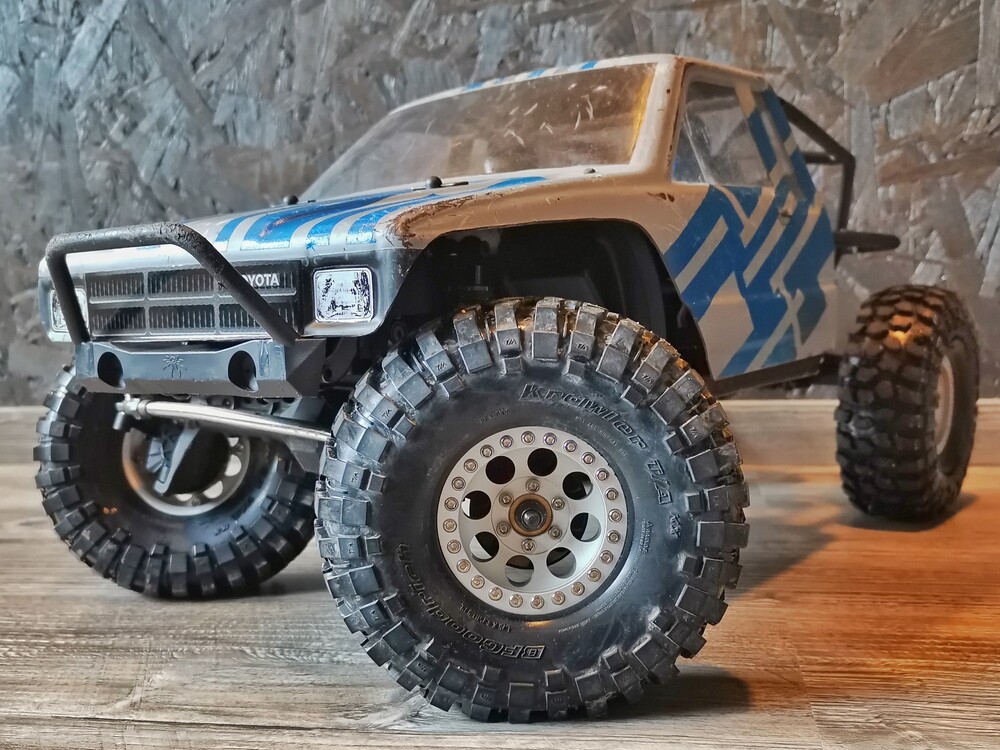

Kesä koitti. Samu ja Saku herättelivät Performance Scale huumaa ja hyppäsin matkaan. Autoja oli jo useampia, mutta Element tutuimpana valikoitui ajoon. Garageen oli jo eksynyt Axial Capra, jonka ajettavuus ei sellaisenaan sykähdyttänyt. Niinpä akseleiden istutus Elementin alle houkutteli kisaisemman pelin toivossa.
Aika intuitiivisella otteella käpistelin Capran akselit alle ja leivoin auton isoilla renkailla ajokuntoon. Ensitestit lupasivat hyvää.
Sähköt pysyivät tässä vaiheessa vielä samana, mutta akun koko alkoi pienemään ja paikka hakeutui eteen. Servoksi JX merkkinen noin 30kg vääntävä.
Alustaa koitin hieroa pysytellen vakio paikoissa. Kuvien versiossa taidettiin olla perus Element iskareissa ilman isompia modeja. Kaikkiin kulmiin tuli SSD valmistamat messinkiset portal coverit suoraan paikalleen sopivana kakkosversiona.

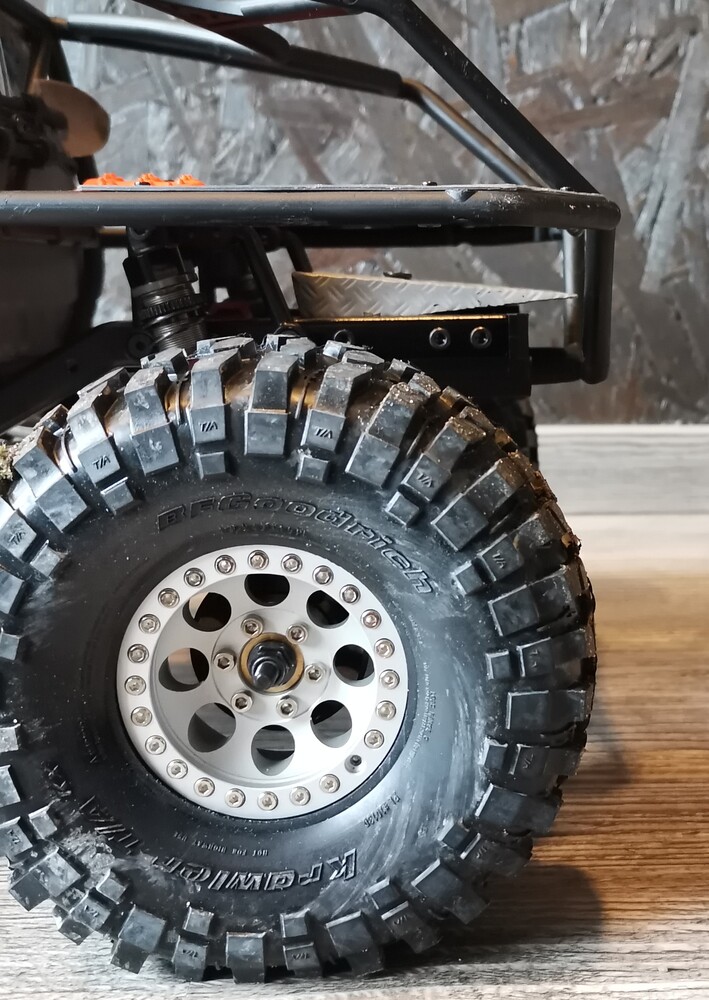

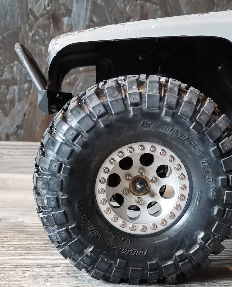

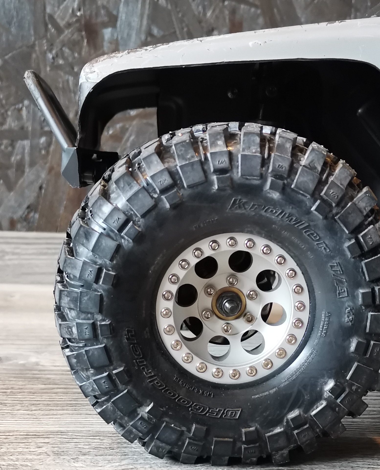

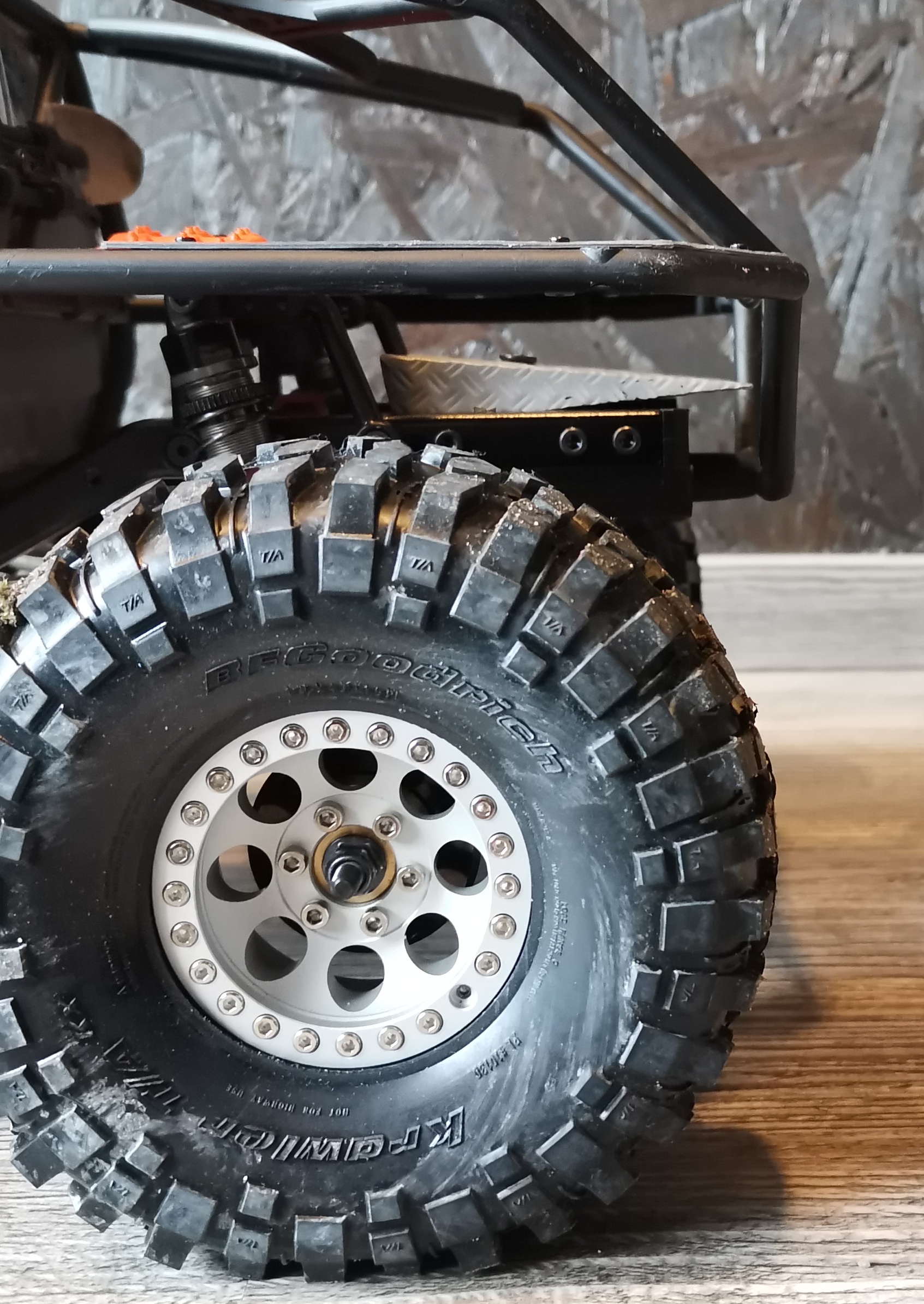

Vanteet olivat alkuun muoviset, mutta lopulta uskaltauduin tilaamaan Alista aluvanteita. Ne osoittautuivatkin todella hyviksi hinta-laatusuhteeltaan. Renkaina oli alkuun omaan silmään scalemaiset Proline Krawlerit, mutta kisaisempaan lookkiin siirtyessä alle tuli Hyraxit. Foameina Proline dualit ovat toimineet loistavasti, kunhan vanne on tarpeeksi kapea. Noin 25mm aluvanne puristuu sopivasti kasaan eikä foamille jää liikkumatilaa sivuttain.

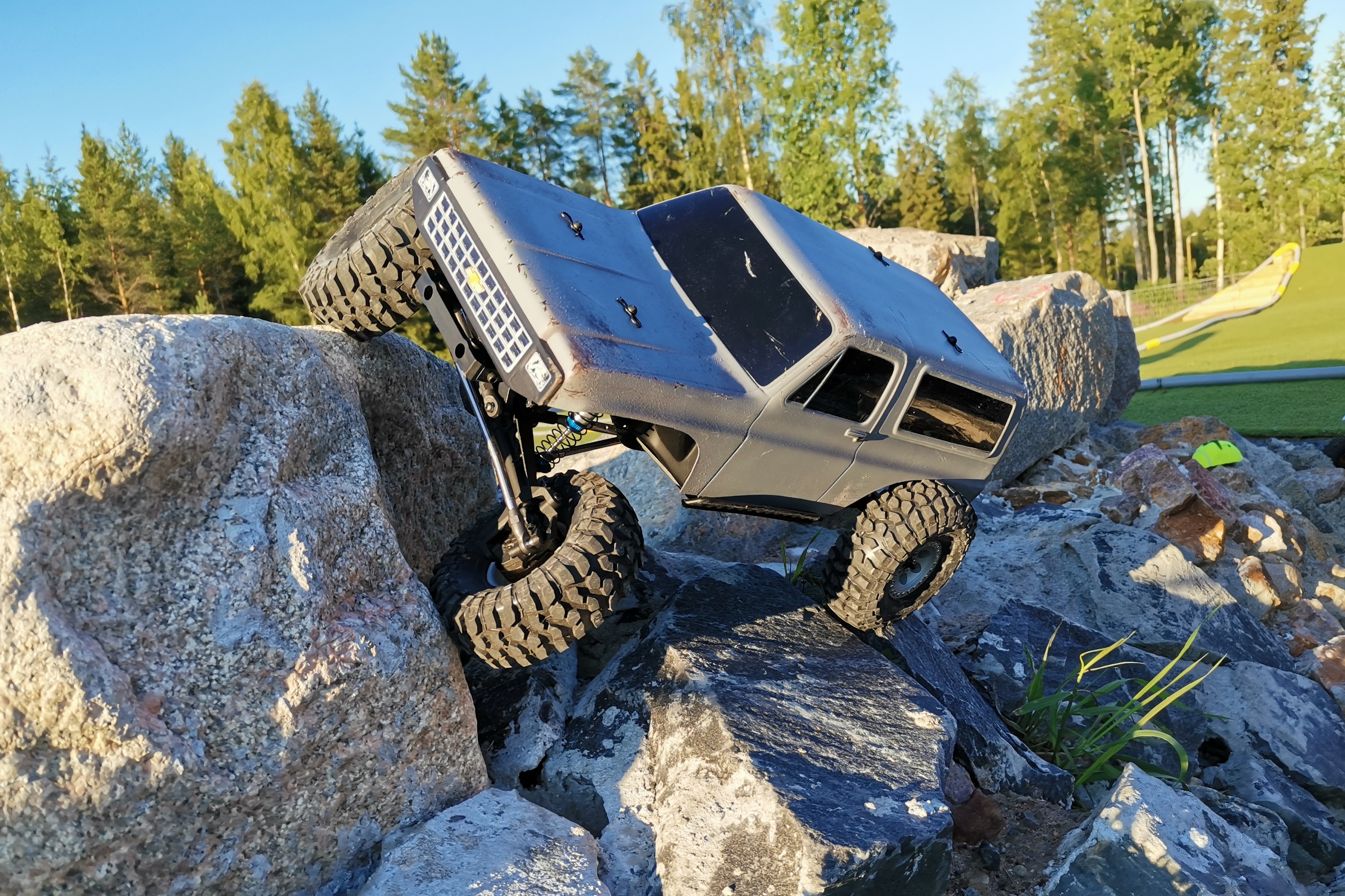

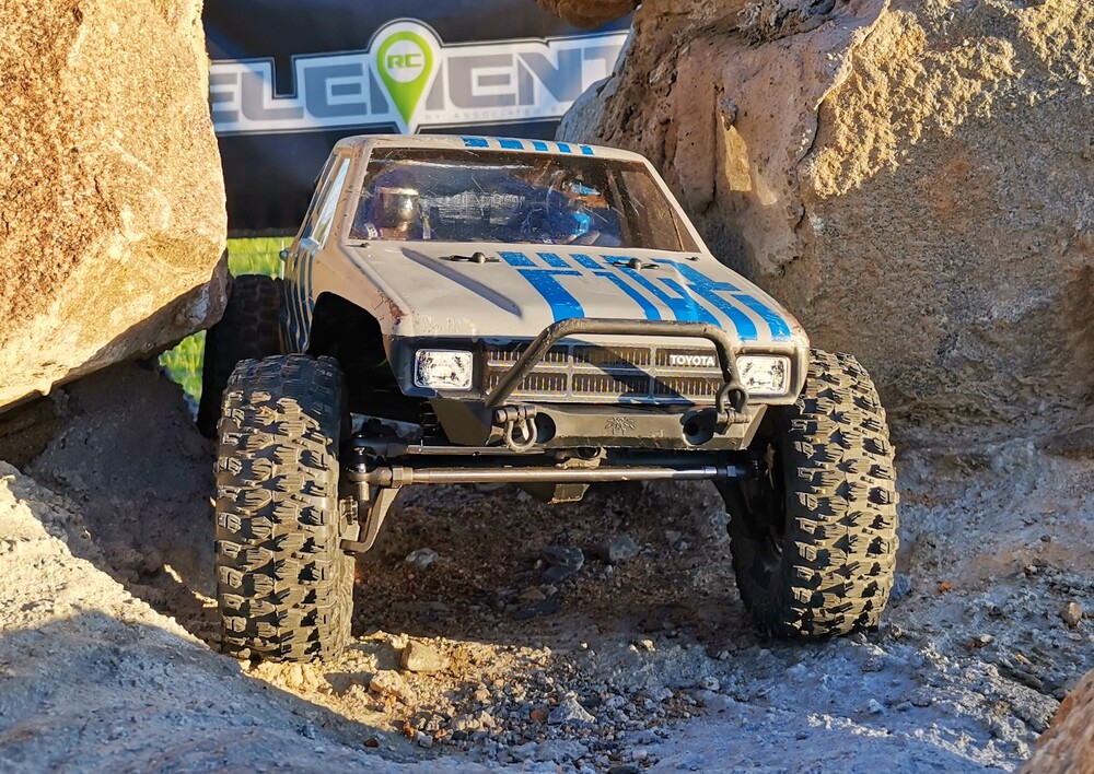

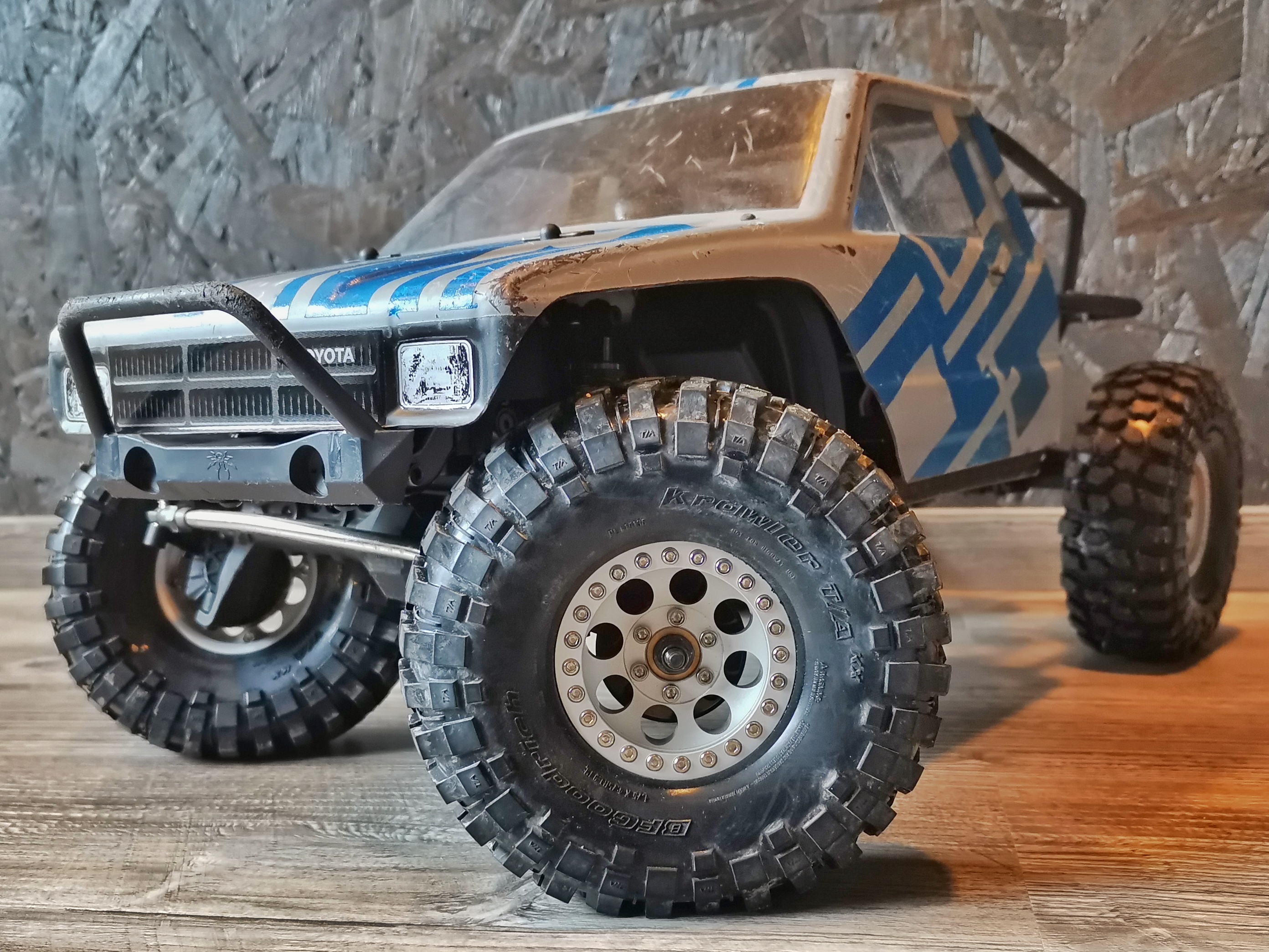

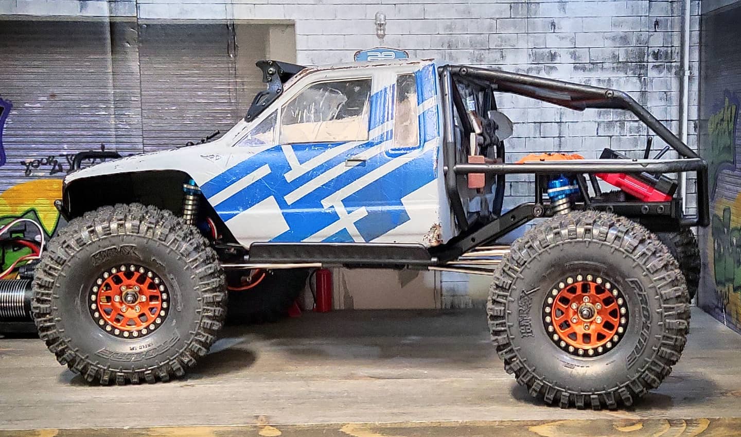

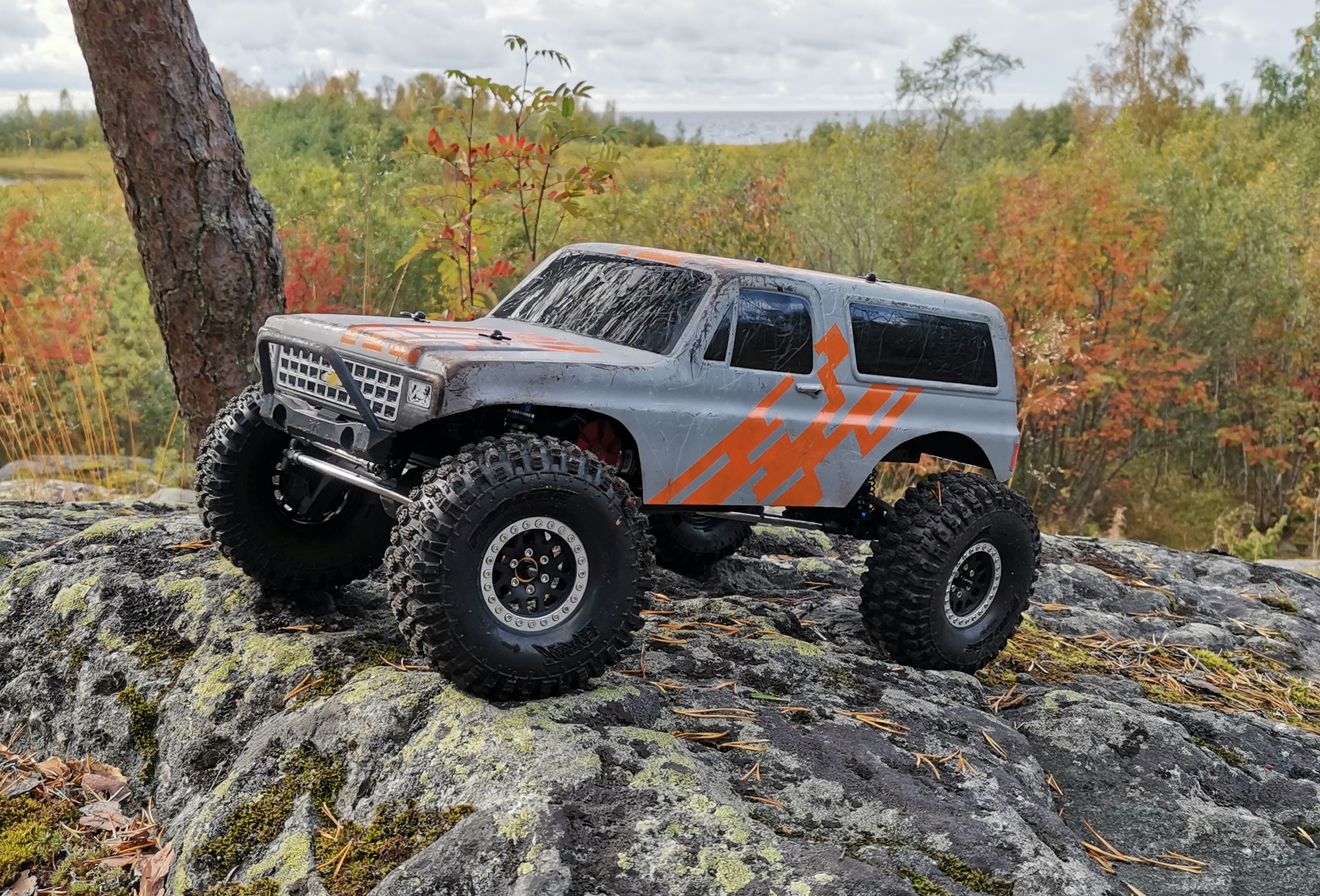

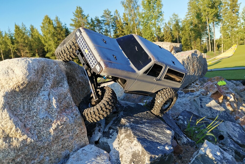

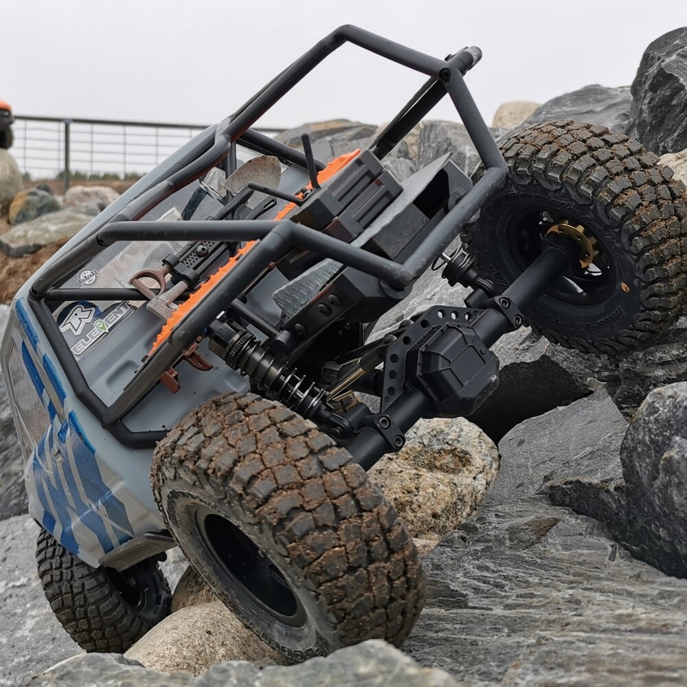

Ensimmäisten Rovaniemen kisojen jälkeen kisakärpänen pakotti hakemaan parempaa ajettavuutta. Koriksi vaihtui 100g kevyempi Proline Chevy Blazer.

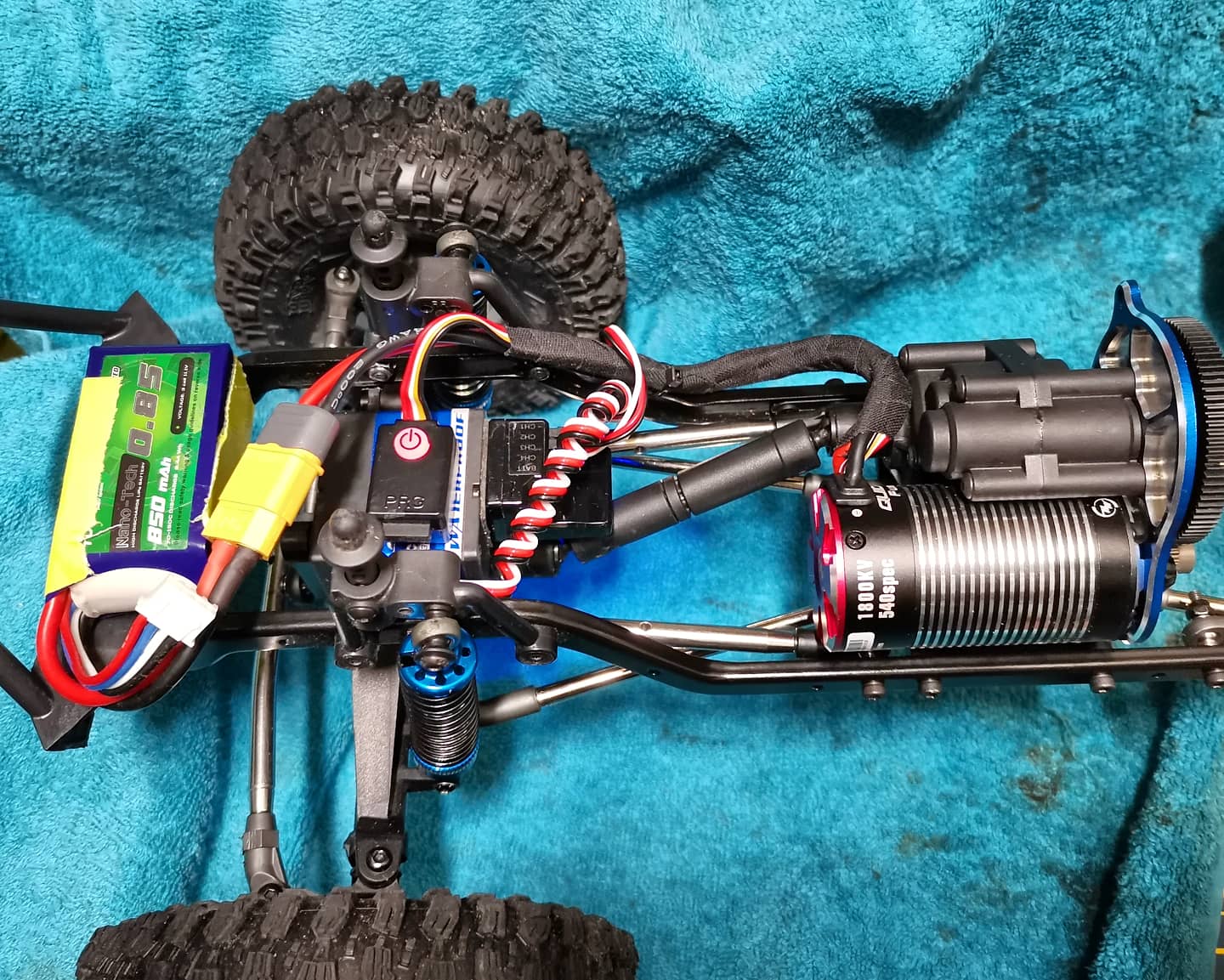

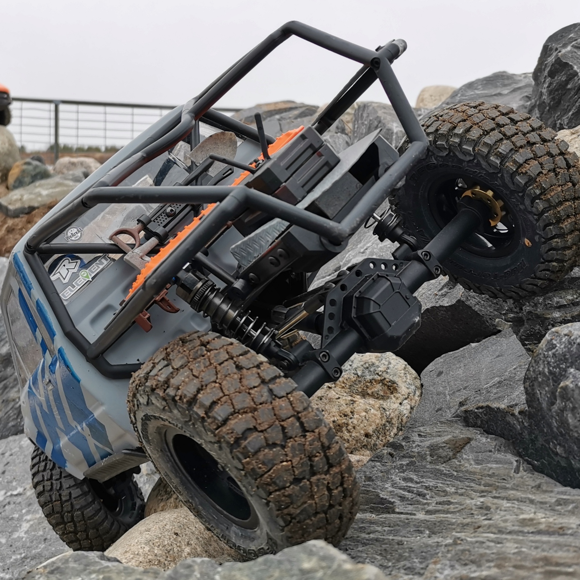

Alustan setuppia koitin samalla hieroa etupainoiseksi. Pohjalevy tuli lyhyillä etulinkeillä eteenpäin ja takapäähän vastaavasti pidennys pitkillä linkeillä. Takana iskarit menivät automaattisesti hivenen enemmän kallelleen. Edessä uuden korin kanssa siirtyi iskarikorvat taaksepäin samalla kun akselikin liikkui. Runkon etupäästä sahasin siivut pois, jotta etuylitys pysyi hanskassa. Akku vaihtui 850mah 3S pakettiin ja sen paikka löytyi maskin takaa.
Iskareissa testasin monta setuppia. Auton hiljalleen tapahtunut keventyminen muutti myös käytöstä. Lopulta päädyin Element valkeisiin jousiin. Mäntiin porasin reilusti reikiä ja öljyillä hain aika löysää käytöstä. Olikohan lopullinen setup 3x1,5mm reiät edessä ja 4x1,5mm reiät takana. Öljynä kaikissa muistaakseni 40w. Kaikissa iskareissa on myös kynäjouset varren ympärillä. Edessä pidemmät ja löysemmät, takana lyhyet ja vähän jämymmät. Näin sain mielestäni pompotuksen ja pakkautumisen hallintaan ja auton ajettavuus on mukavan smoothia.
Viimeisenä silauksena vielä muutama muutos ennen Iina päätöskisaa. Käytin vaihteiston auki ja vaihdoin teräksiset rattaat RTR mallin muovisiin. Eroa oli 50g suht korkealla, joten kaikki kevennys kelpasi. Muovisten kestävyys voi toki olla haaste, mutta ajattelin portaalien laskevan vaihteistolla näkyvää momenttia sen verran, ettei ongelmia ehkä synny.
Moottoriksi meni Hobbywing Quicrun Fusion reilusti pitkällä välityksellä. Lisäksi viimeisenä naulana 2020 arkkuun etuperään löytyi Capran overdrive rattaat. Näin lopullinen overdrive on noin 22%.
Kisojen ja koko kauden lopputulemana olen erittäin tyytyväinen autoon. Jonkin verran on vielä muutoksia takataskussa ja pieni polte rungon vaihtoon on myös olemassa. Talvikaudeksi heitän Hilux korin ja scalesälät takaisin ja fiilistelen talven sisäajot scalemmalla ulkonäöllä.

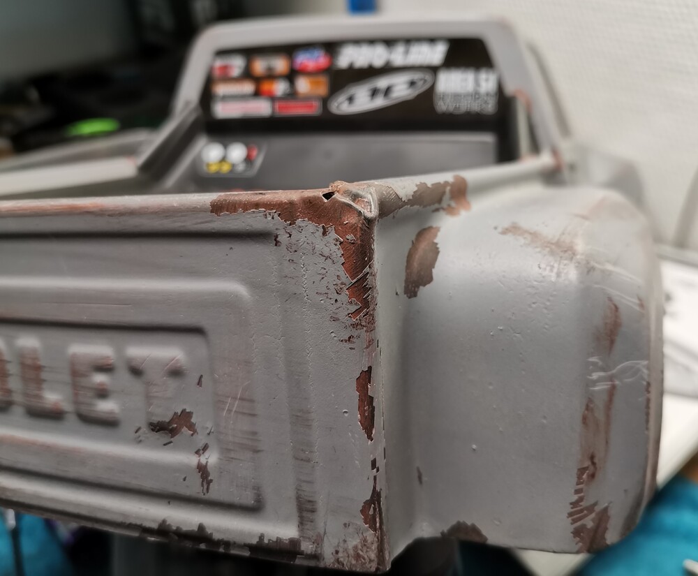

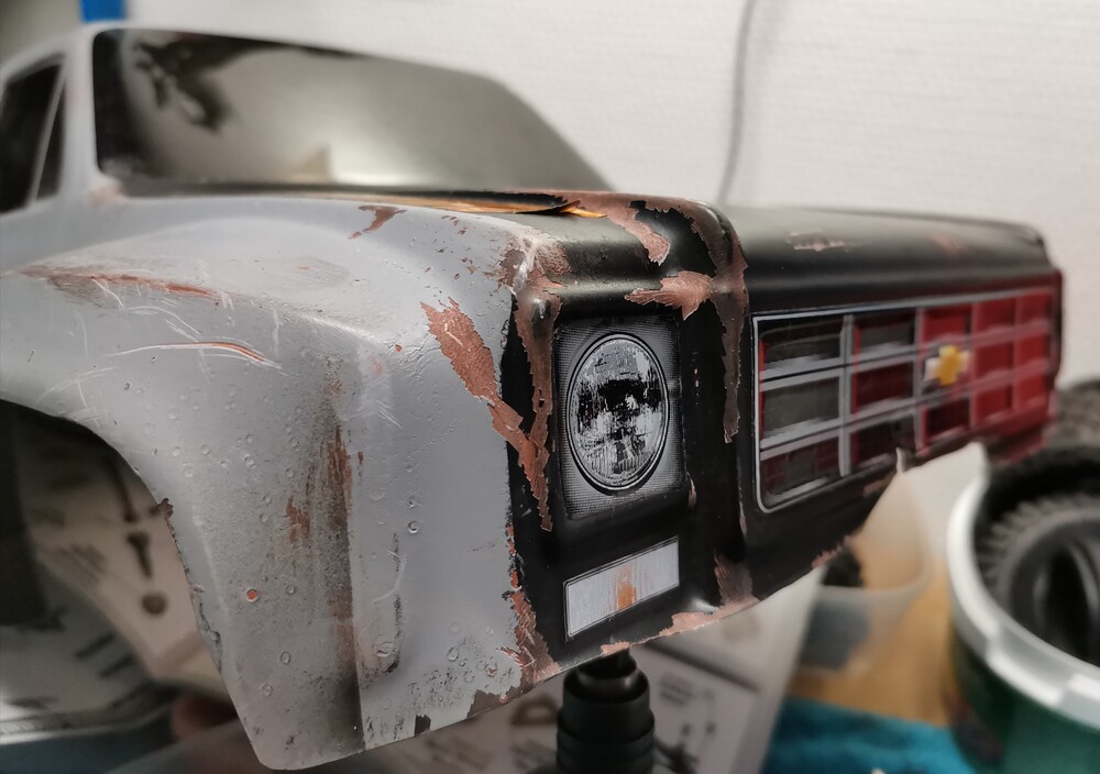

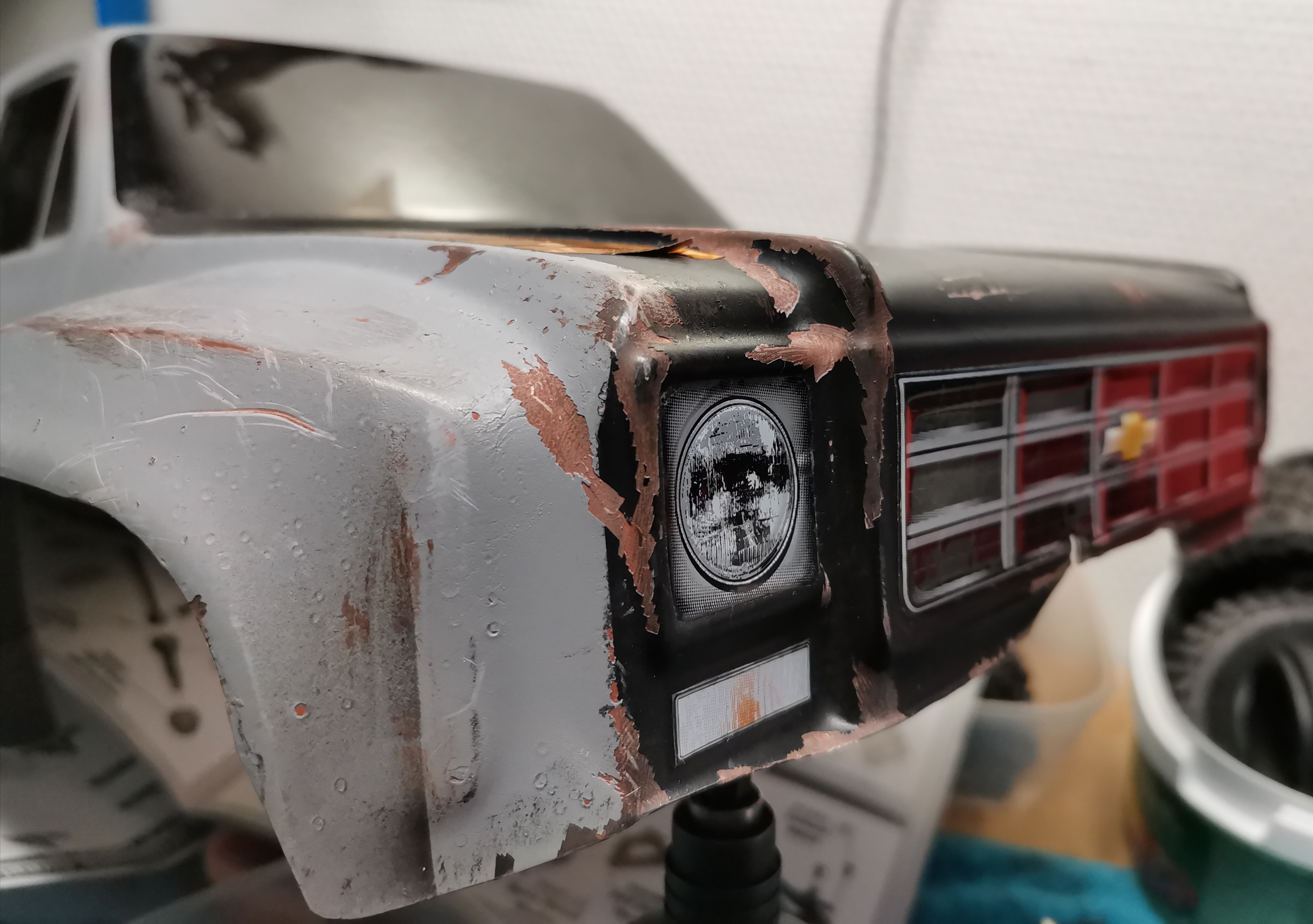

Korien maalauksestakin voisi varmaan puhua. Olen muutaman viime korin kanssa kehitellyt oman näköisen tyylin.
Ensinnäkin uusi kori leikellään ja sovitellaan normaalisti kirkkaana paikalleen. Sitten suojakalvo veks ja karhunkielen kanssa fairypesu (suihkussa) molemmin puolin. Ikkunoiden kohdat jätän toki hankaamatta karhunkielellä, mikäli ne jäävät läpinäkyviksi. Sitten ikkunateipeistä kopio maalarinteippiin ja ikkunoiden kohta peittoon molemmin puolin.
Maalauksessa aloitan sisältä. Maston Rust effect antaa minusta mukavan värin. Sitä suihkin ainakin kaikkiin nurkkakohtiin sisäpuolelle jamuutenkin kaikkiin paikkoihin, joiden oletan naarmuuntuvan. Lopuksi Maston musta primer sisäpuolelle. Kisakoreissa maalaan myös ikkunat sisältä mustaksi.

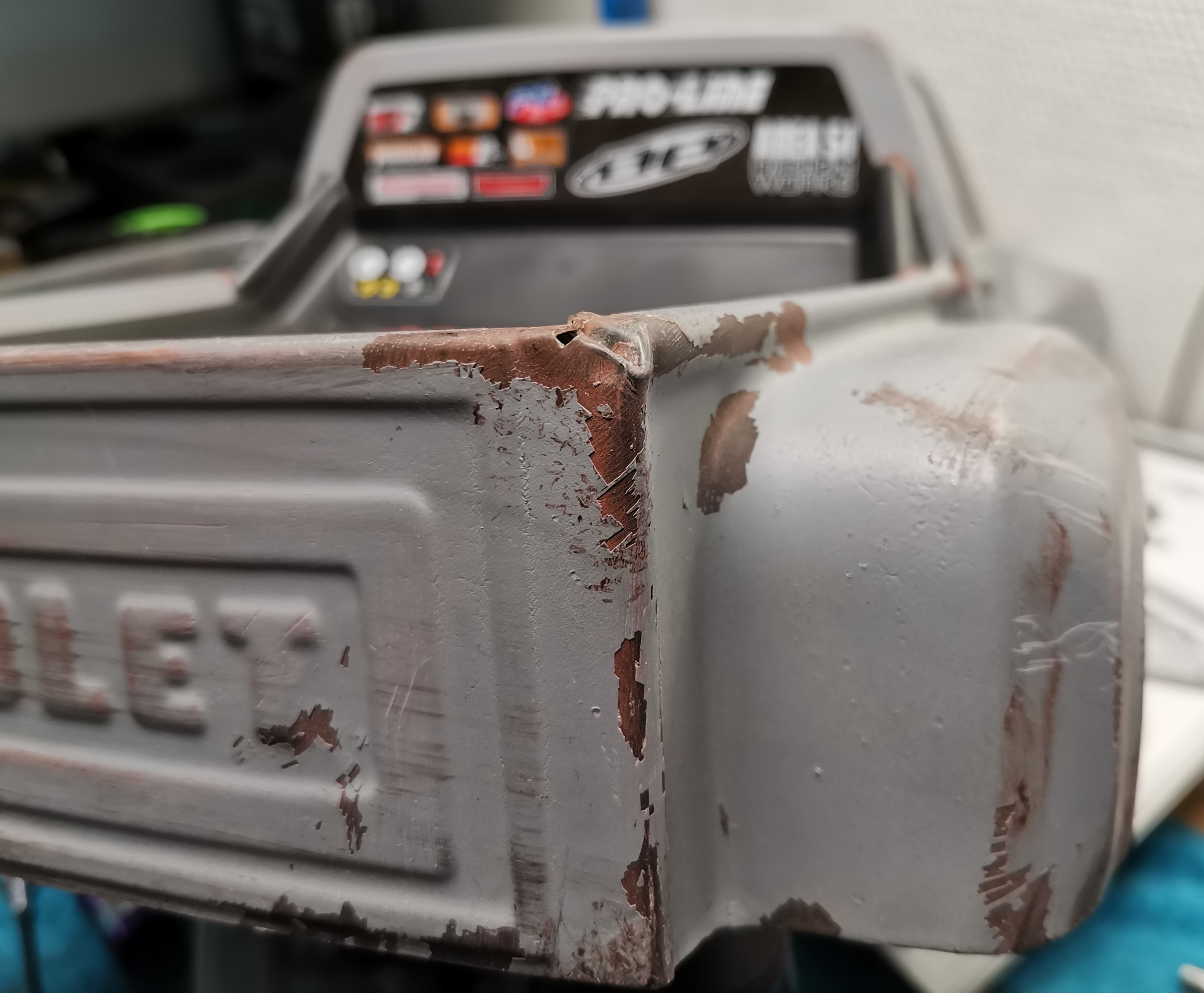

Pintaan ensimmäisenä Maston Rust kaukaa suihkutettuna. Se antaa sopivasti rosoa pintaan. Sitten tilanteen mukaan hienojakoista suolaa ja satunnaisia värejä. Itse käytän pinnassakin Mastonin Primereita, jotka tuntuvat pitävän kuin tauti. Muut Mastonin sprayt eivät ole pysyneet (esim UMG oranssi). Lopuksi tosiaan pintaan viimeinen pääväri, itsellä usein harmaa Primer.

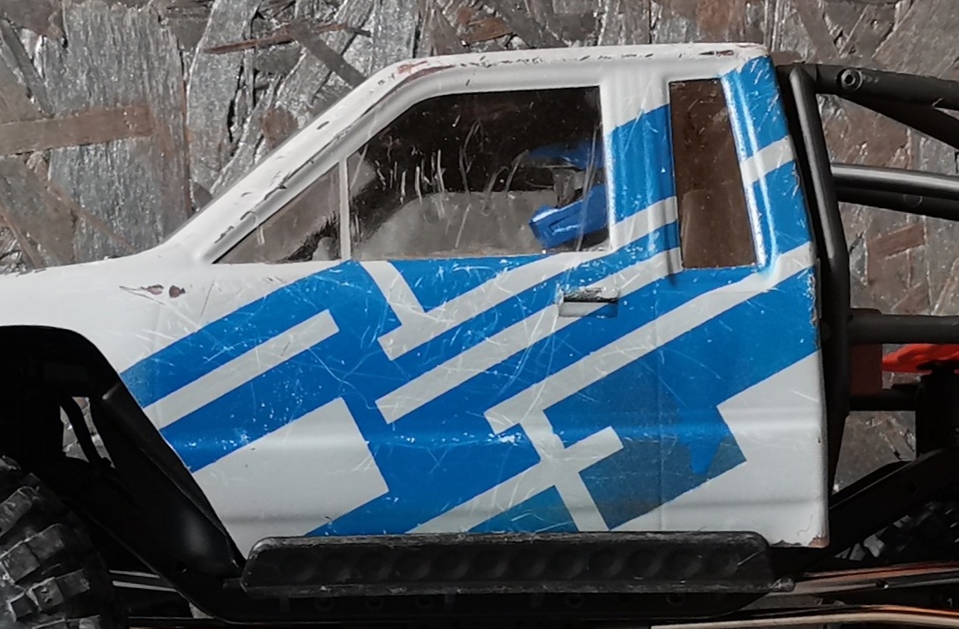

Maalin kuivuttua kuivaharjaan suolat veks ja joskus iloisesti yllätyn mukavan kuluneesta ja "ruosteisesta" valmiista pinnasta. Joskus ruosteen esiin kaivaminen vaatii mekaanista käsittelyä ja toki kivikko hoitaa loput. Kuvassa vanhan SC-korin mukavasti kulunut pinta.
Kisakoreihin olen nyt maalannut myös oman tyylisen kuvion. Idea tarttui leffaa Kong Skull Island katsoessa. Saaren alkuperäiskansan ihomaalaukset olivat inspiraationa näille kuvioille.

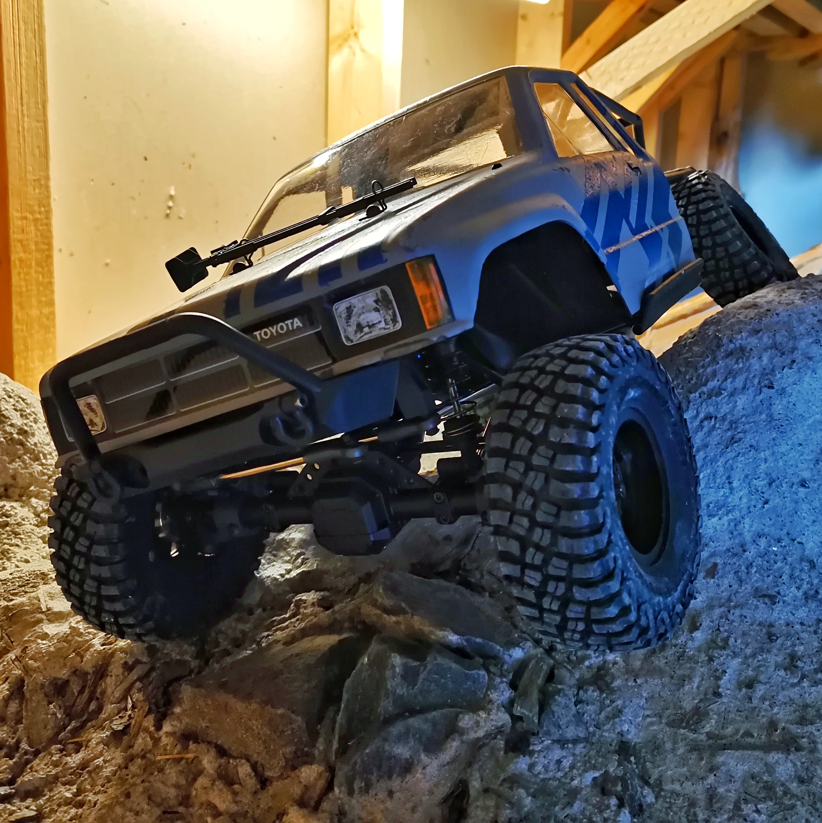

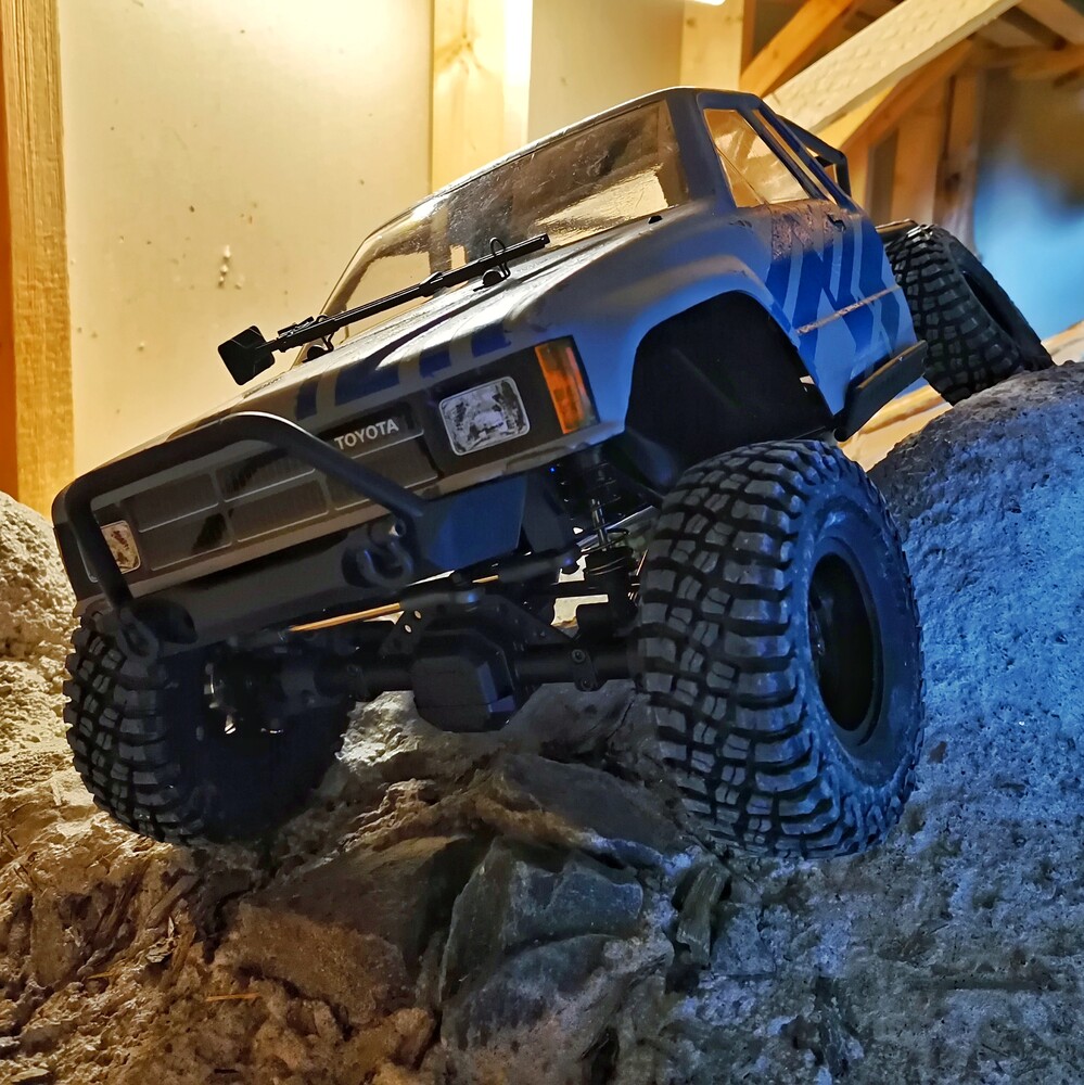

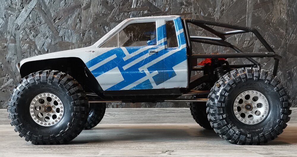

Pimeä talvikausi alkaa painaa päälle Oulun korkeudella. Muutokset takaisin Hilux kuosiin alkoivat. Painopiste nousi selkeästi ja ajettavuus heikkeni. Hyvä näin, niin on vähän haastetta omalle sisäradalle. Valojen paikkaa arvoin vaikka kuinka, mutta sainpa lopulta mieleiset niistäkin.
Valojen sähköjä tarvitsee vielä muokata ja siistiä ja muutakin pientä hiplastelua on lopulliseen ajokuntoon. Capra akseleille on jo mahdollisesti uutta kohdetta ajatuksissa, joten tämä saattaa vielä talven aikana muuttua. Laitetaan niistä sitten uudet päivitykset.

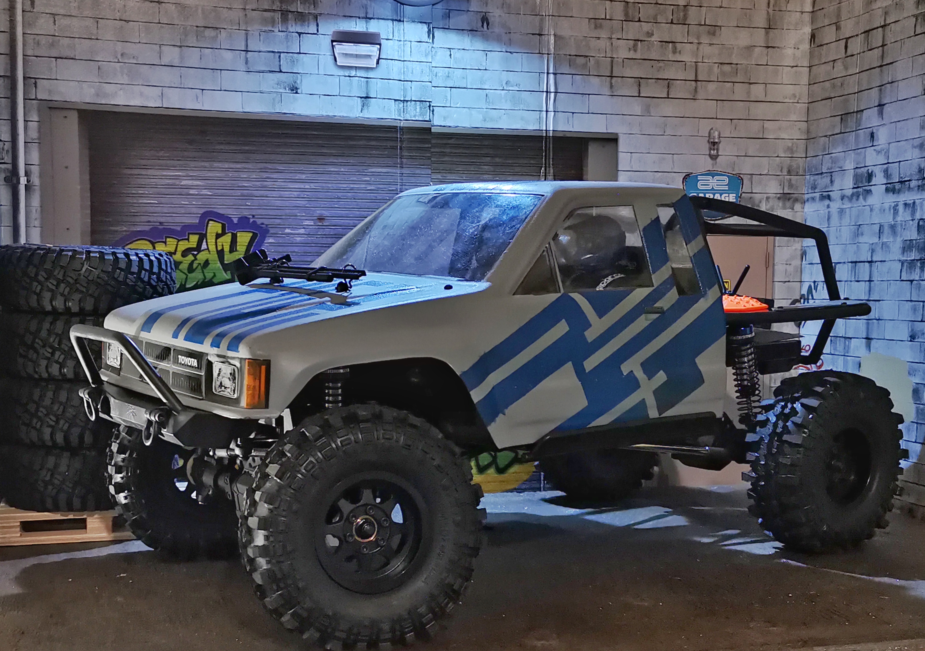

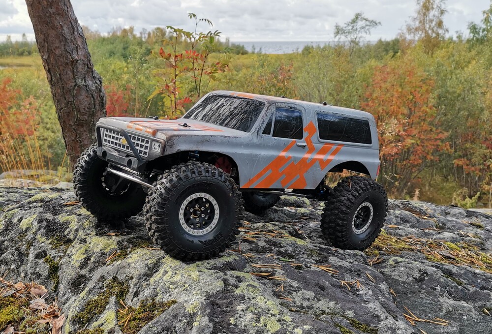

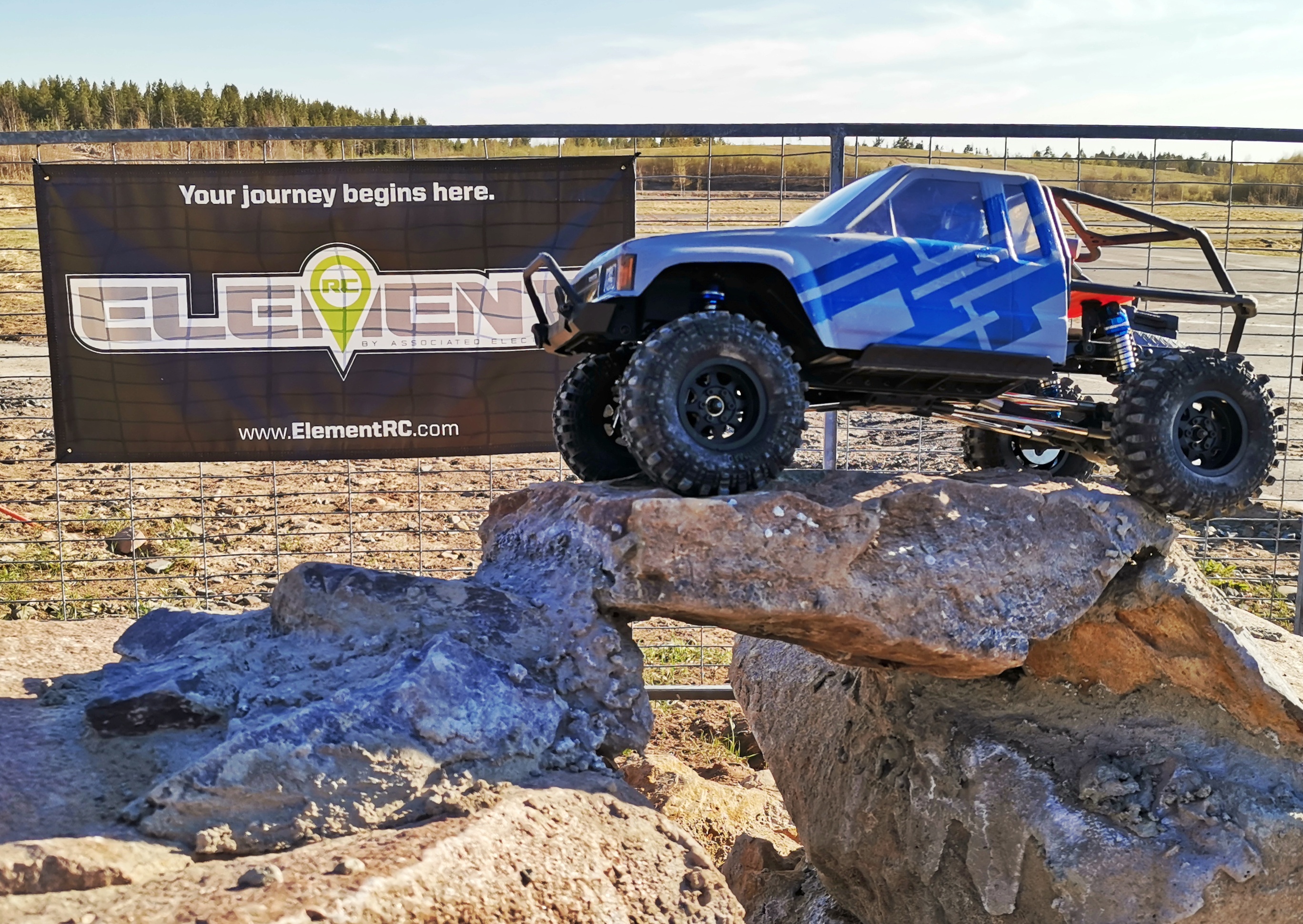

Tämä projekti ehti jo hakea moneen kertaan muotoaan. Meinasi tulla gatekeeper-prerunner ja vaikka mitä. Päätin sittenkin lopulta palauttaa auton lähelle kesän 2020 ensimmäistä kisakuosia. Sähköiksi meni hyväksi havaittu Fusion. Pikku juttuja vielä teen ajan kanssa, vinssiä, alustan hierontaa jne.
Tämä on yksi mieleisimmistä ajokeista evö ja itselle merkityksellinen pala historiaa. Autoa ei museoida, mutta jätän sen nyt sunnuntaiajeluiden fiilistelyyn.
