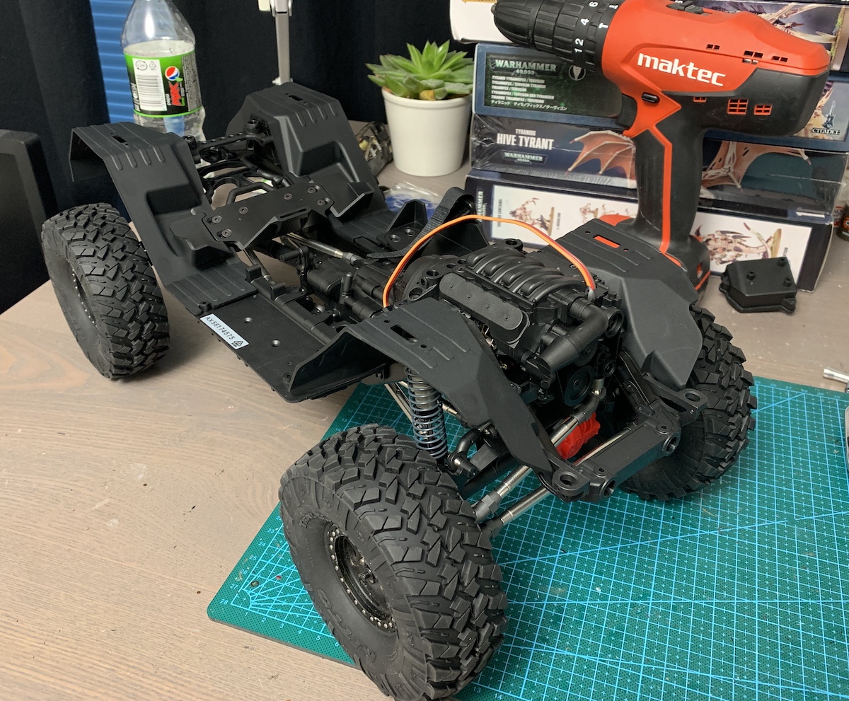

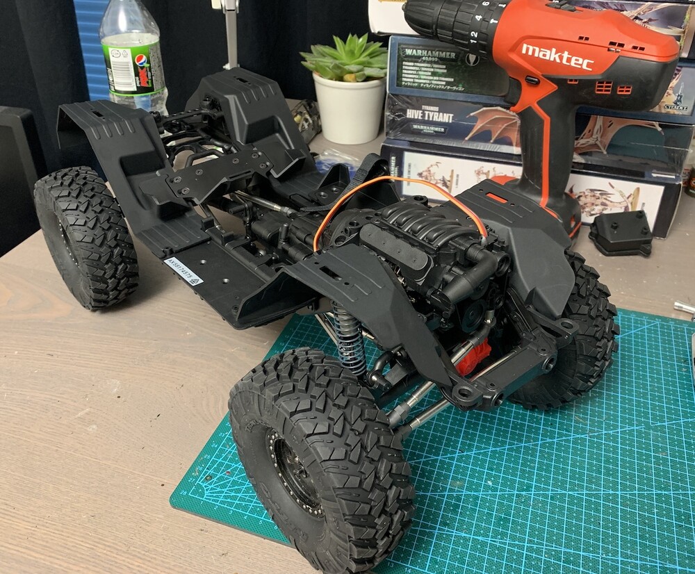

HUOM!

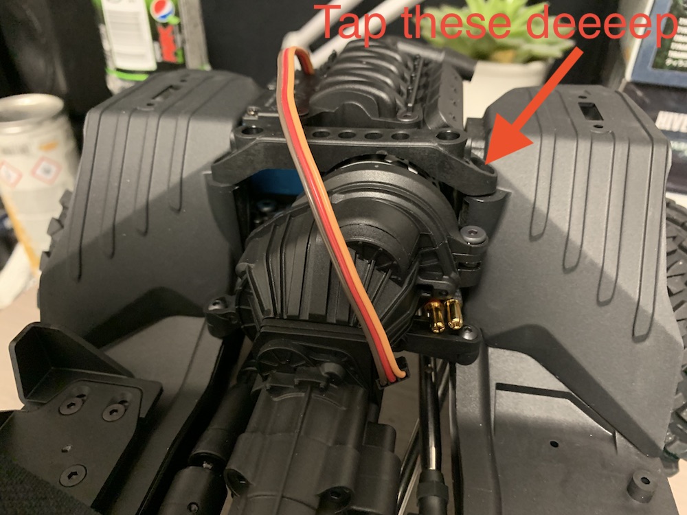

Tätä kittiä ei pysty kasaamaan ilman kierretappia
Kierretapilla tehdään siis kierteitä reikiin. Itsellä on about tällanen, M3 koossa. Motonetistä löytyi. Tolla on helppo surrutella kierteitä akkuporakoneella. Tässä riittää varmasti myös "tavallinen" kierretappi.
Nuo uudet iskaritornit on aivan tajuttoman kovaa matskua.
Rich T. joka oli mukana kitin kehityksessä postasi mm. tästä asiasta RCCrawler.comissa (kannattaa lukea muutenkin).

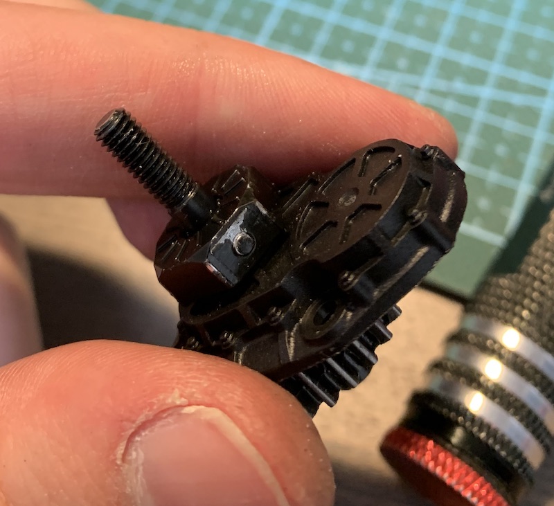

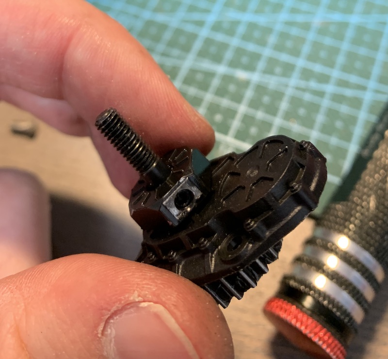

Muutaman millin niihin voi vetästä käsipelillä, vähän pidemmälle koneella, mutta jossain kohtaa kitka muuttuu niin älyttömäksi että mikä tahasa kärki rupee pyörimään ruuvin kannassa ympyrää. Näin kävi itselle tässä. Toinenkin puoli meinasi jäädä jumiin, mutta sain sen onneksi ulos, ja täppäsin sen vielä syvemmälle. Mutta tuosta nulen osoittamasta ruuvista hajosi kanta ja se jäi sitten tuohon ikuisiksi ajoiksi. Onneksi on tarpeeksi kireällä, mutta sen verran löysällä, et toi palikka kääntyy 90° tieltä pois tarvittaessa.

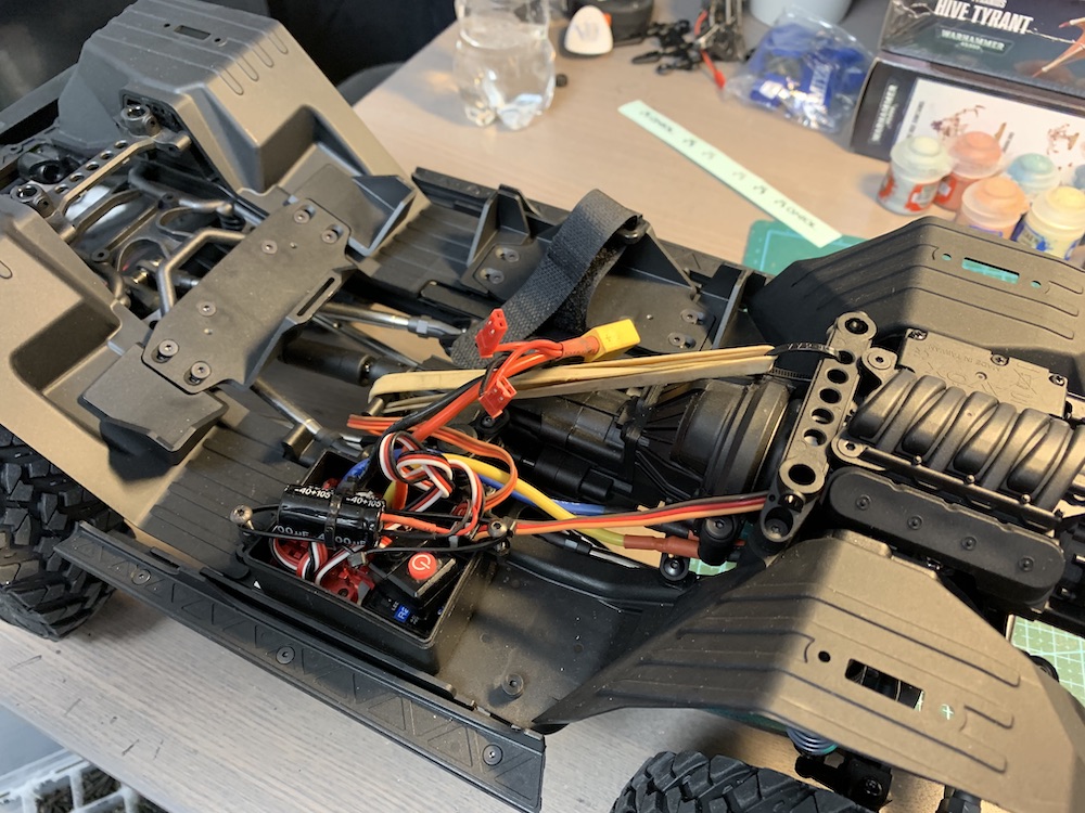

Kuvassa olevan servokaapelin pystyi ongelmitta vetään moottorinkuoren alta tuonne mistä moottorin piuhat tulee ulos.

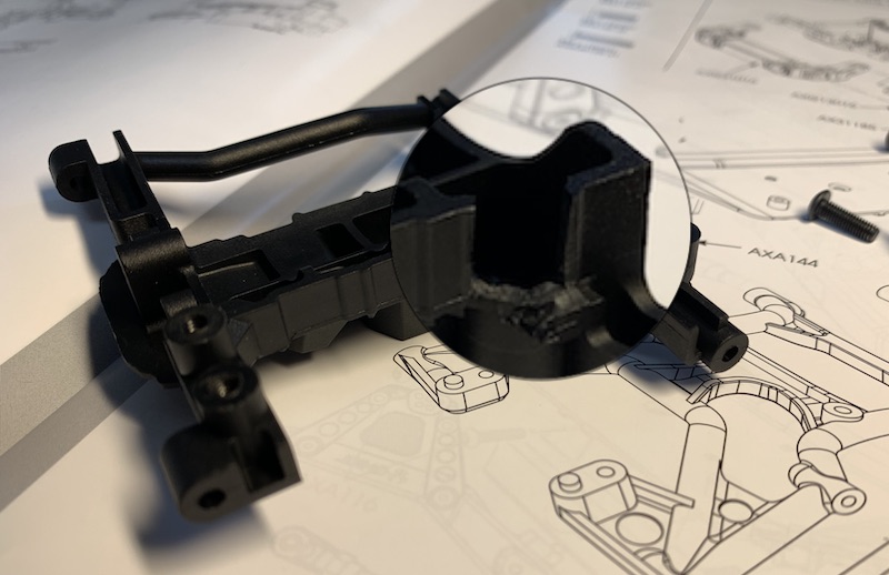

Todennäköisesti useita servoja varten joutuu tuosta palasta trimmaamaan tollasen osan pois. Savox SW-1210SG ei mahtunut paikalleen ilman että tuosta nappas palan pois. Tästäkin juttua tuolla RCCrawlerin vinkki-ketjussa.

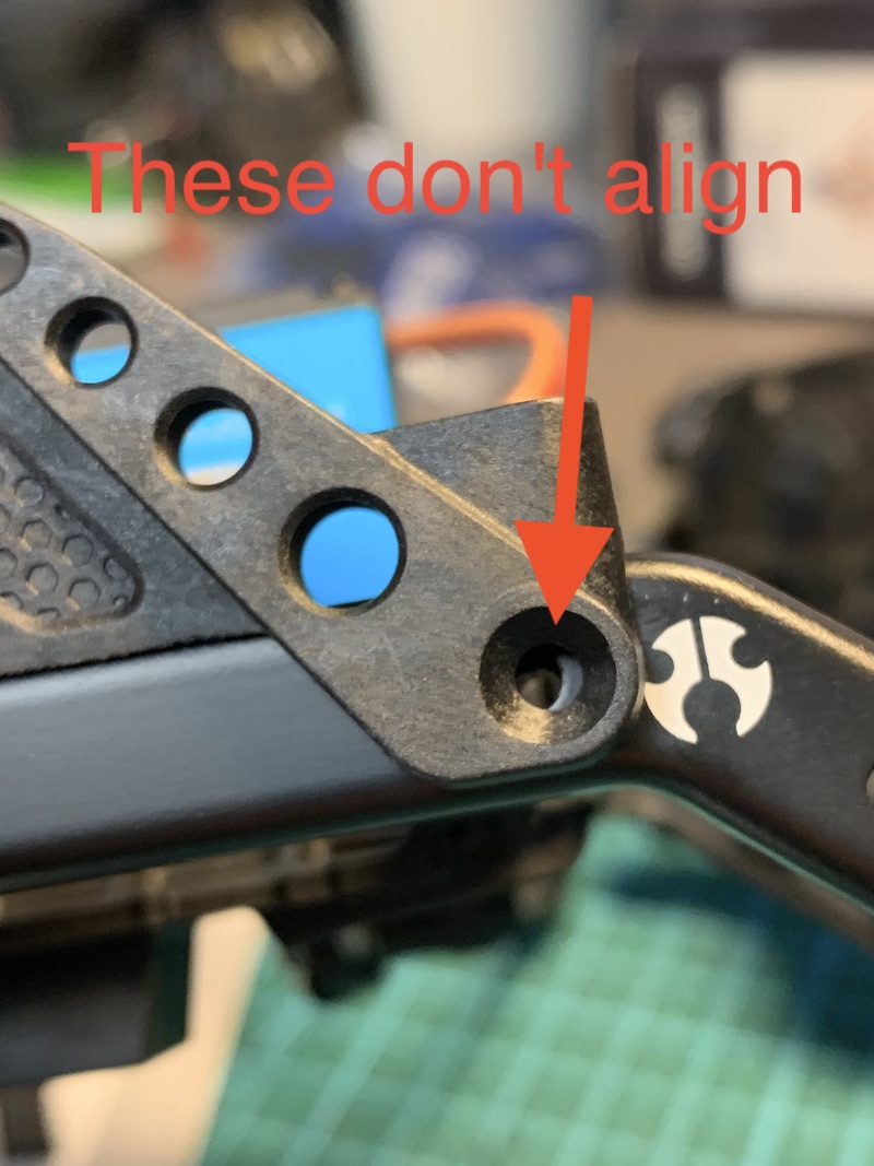

Iskaritornien kanssa oli myös pieni ongelma, ettei ne täysin osunut yksiin runkoaisojen reikien kanssa. Joutui vähän askarteluveitsellä siirtään noita reikiä lähemmäs toisiaan, jotta ruuvit meni suorassa tuosta läpi. Lähinnä pieni ärsytys, ei suuri ongelma.

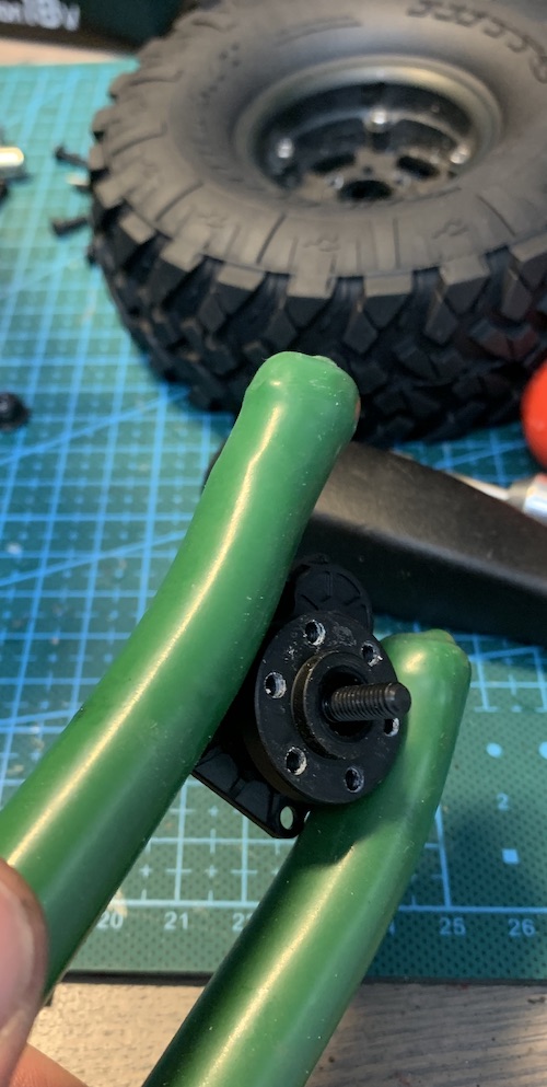

Tällanen tylsyys kans. Hexat, jotka on aivan loistavat siinä että niissä on TRX-4 tyylinen pidätintappi pelkän pinnin sijaan sisällä.
Mutta nää on vähän valuvikaisia. Ruuvasin kaksi Fanquish alumiini hexaa näihin kiinni enennku tajusin että hexat on liian tiukat niihin. Noi kohdat missä on pidätintappia varten reijät, joutunee viilaamaan tasaseksi niin että hexat mahtuu alu-hubien sisään.
Jouduin sit hakkaan kahteen kertaan noi hubit irti. Onneksi sai purettua portal coverin kokonaan irti ja renkaan pois, en tiiä miten muuten ton olis sanut tehtyä ilman että jotain olis hajonnut.

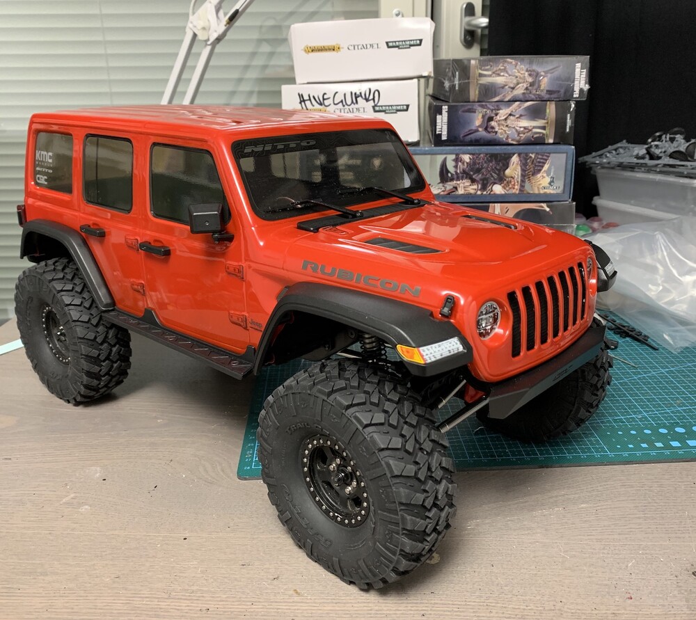

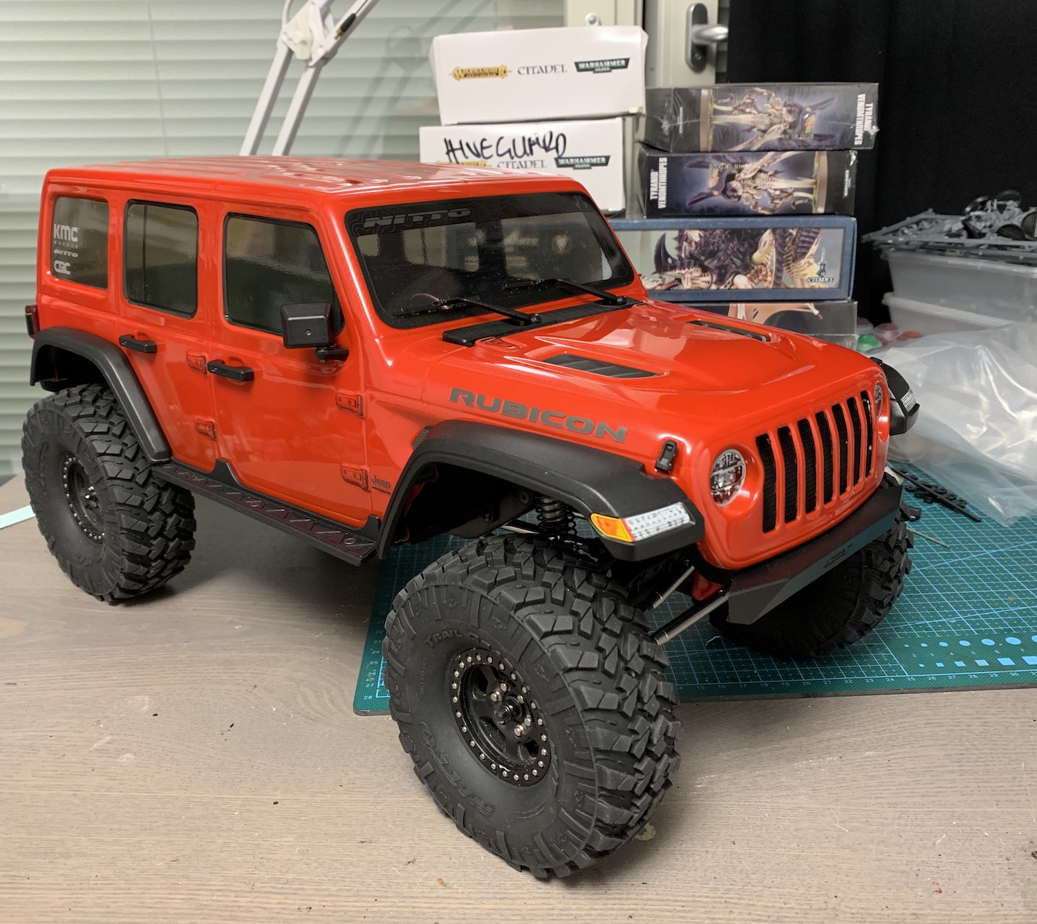

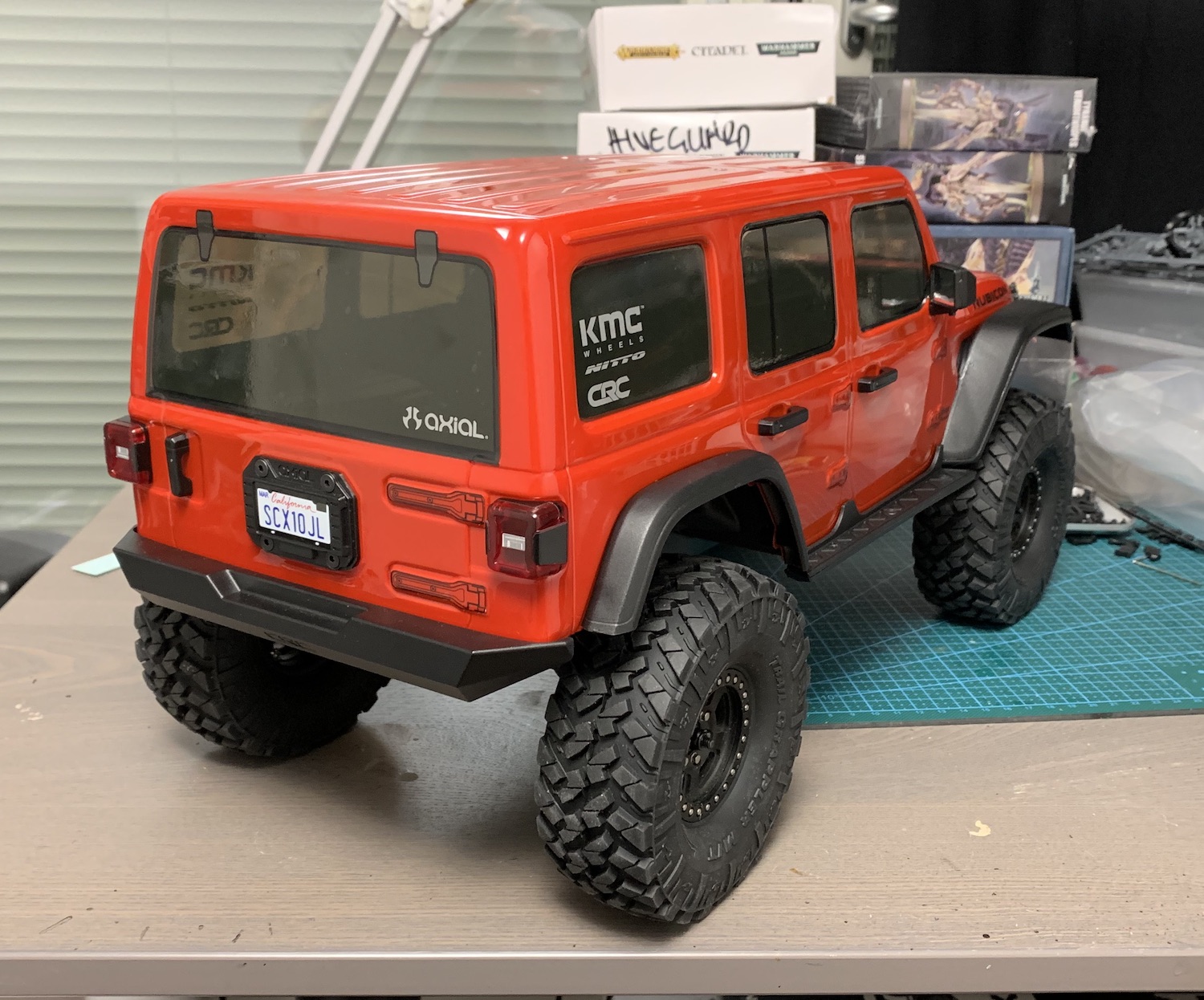

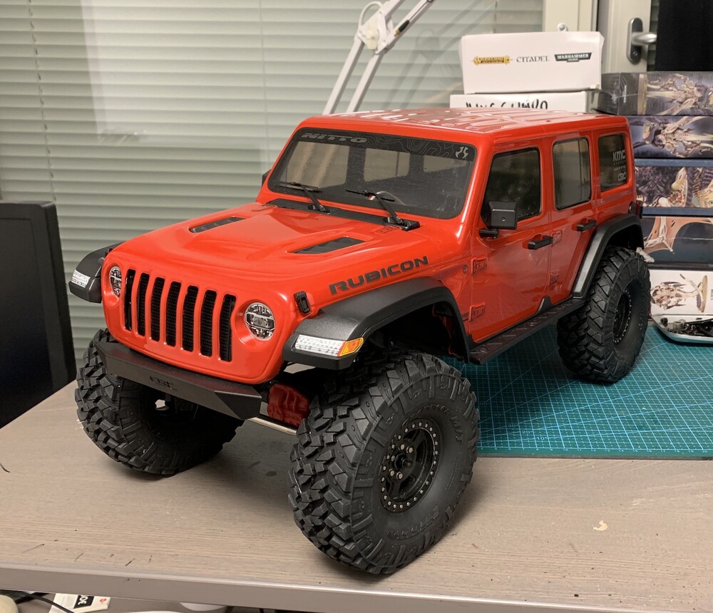

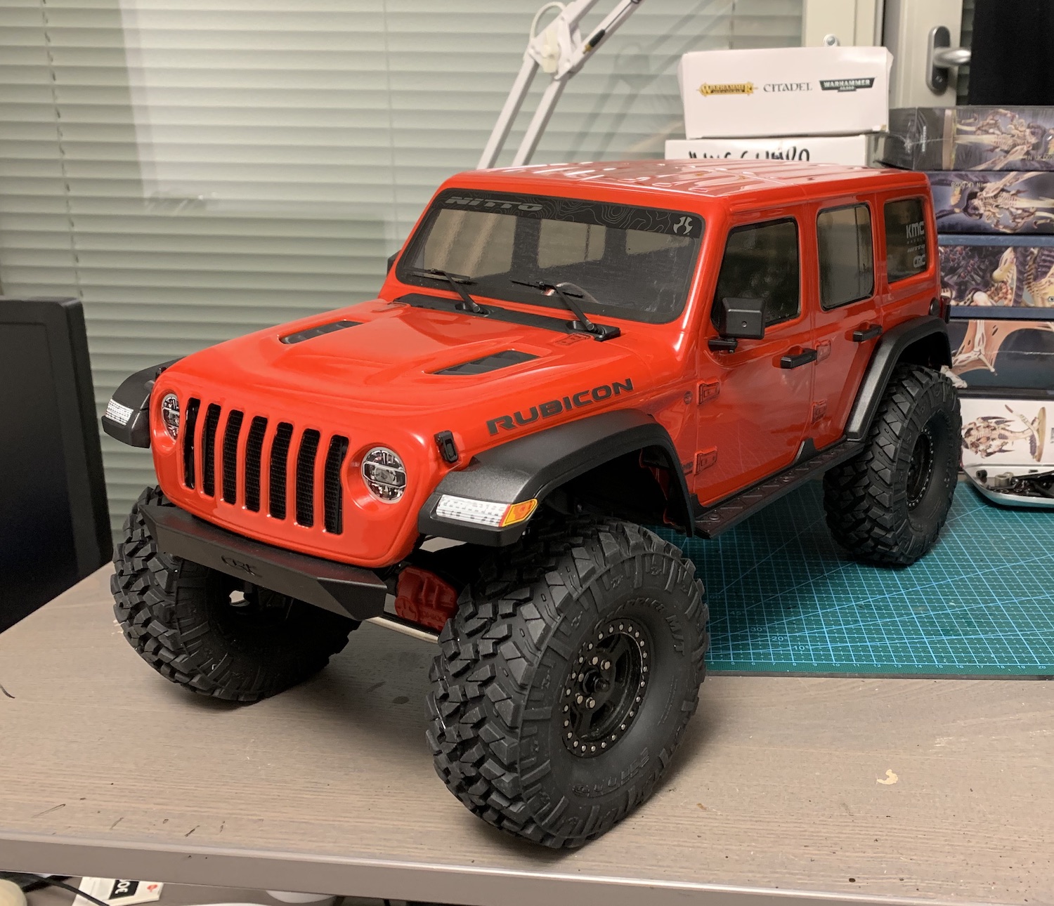

Tällanen siitä nyt tuli.
Älkää kitsastelko maalin kanssa. Yksi Tamiyan 100ml spraypurkki ei riitä koko koppaan. Toisen valmistajan 150ml purkki, tai ylipäätään muuten peittävämpi maali saattais just riittää. Mulla jäi apparin oveen ja kattoon alue missä ei ollut tarpeeksi maalia, ja taustalla oleva musta näkyy siitä vähän läpi. Plääh. Muuten olisi kaikki onnistunut täysin.
Maalasin tän Tamiyan PS-60 Mica Red:llä ja suoraan taustalle PS-5 musta.
Teppien laitossa käytin suihkepulloa jossa pari tippaa fairia ja lämmitä vettä. Sitä suihkuttelin pinnoille ennenkun laitoin teipin siihen. Teippiä pystyi tarvittaessa irrottamaan ja asetella uudestaan, eikä se tarrannut niin lujaa tällöin myöskään kiinni. Pankkikortin tapasella läpyskällä työntelin veden ja ilmakuplat alta pois kun oli paikallaan. Tuulilasin tarrasta tuli parhaiten paikalleen saama iso tarra.
Vaikka maalaus meni vähän pieleen, niin onneksi kaikki detailit meni koppaan tosi nätisti.
Tässä on tosi jännät etu-umpiot. Itse umpio taustalla on valmiiksi kromattu (jee!), ja koppaan tulevat tarrat on osittain läpinäkyvät. Eli näyttää niinkun autossa olisi JLUR:n LED-umpiot, mutta sieltä näkyy led-valo myös läpi, tässä näkyy tosi hyvin.
Vähän tän auton kans on tuntunut siltä että olis beta-testaaja pre-release kitin kanssa, ottaen huomioon miten paljon ohjeissa on virheitä yms. Mut jahka tää on tulilla niin onhan tää aivan käsittämättömän hieno alusta ja detalji koppa! Huh!
Näissä kuvissa puuttuu siis vielä sisusta, josta puuttuu enää kuskin maalaus, sit sen voi ruuvata sisään.
