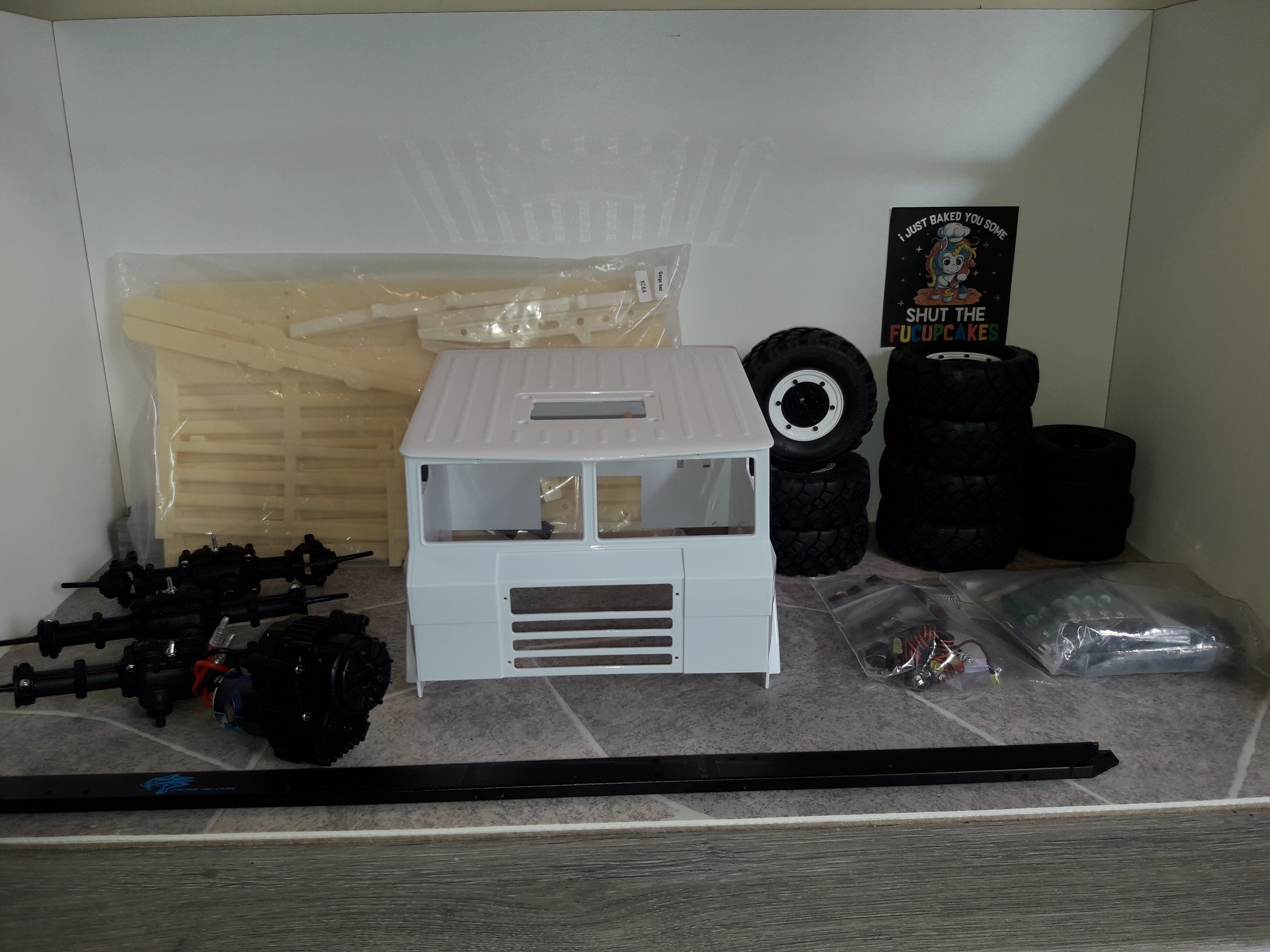

Pitkään kuormuria haaveilleena ja paljon siitä höpöttäneenä päädyin heräteostoksena aidan helpoinpaan päähän ja hommasin valmiin kitin Greens Modelsilta.
Aika vähän löytynyt kunnon dataa autosta, mutta military-today.comin mukaan Kiinalainen laite perustuu Ural-375:seen ja se että ajovalot on sijoitettu etupuskuriin viittaisi myöhempään K-malliin. Isosta ohjaamosta huolimatta kyytiin mahtuu 1+3, ilmeisesti ohjaamossa on kikkare keskellä mikä vie yhdet istumapaikat. Kantavuus 10t tiellä ja 5t maastossa, käytetty mm tykinvetäjinä mihin palataan myöhemmin.
Paketista pihalle.
Paketista pihalle.

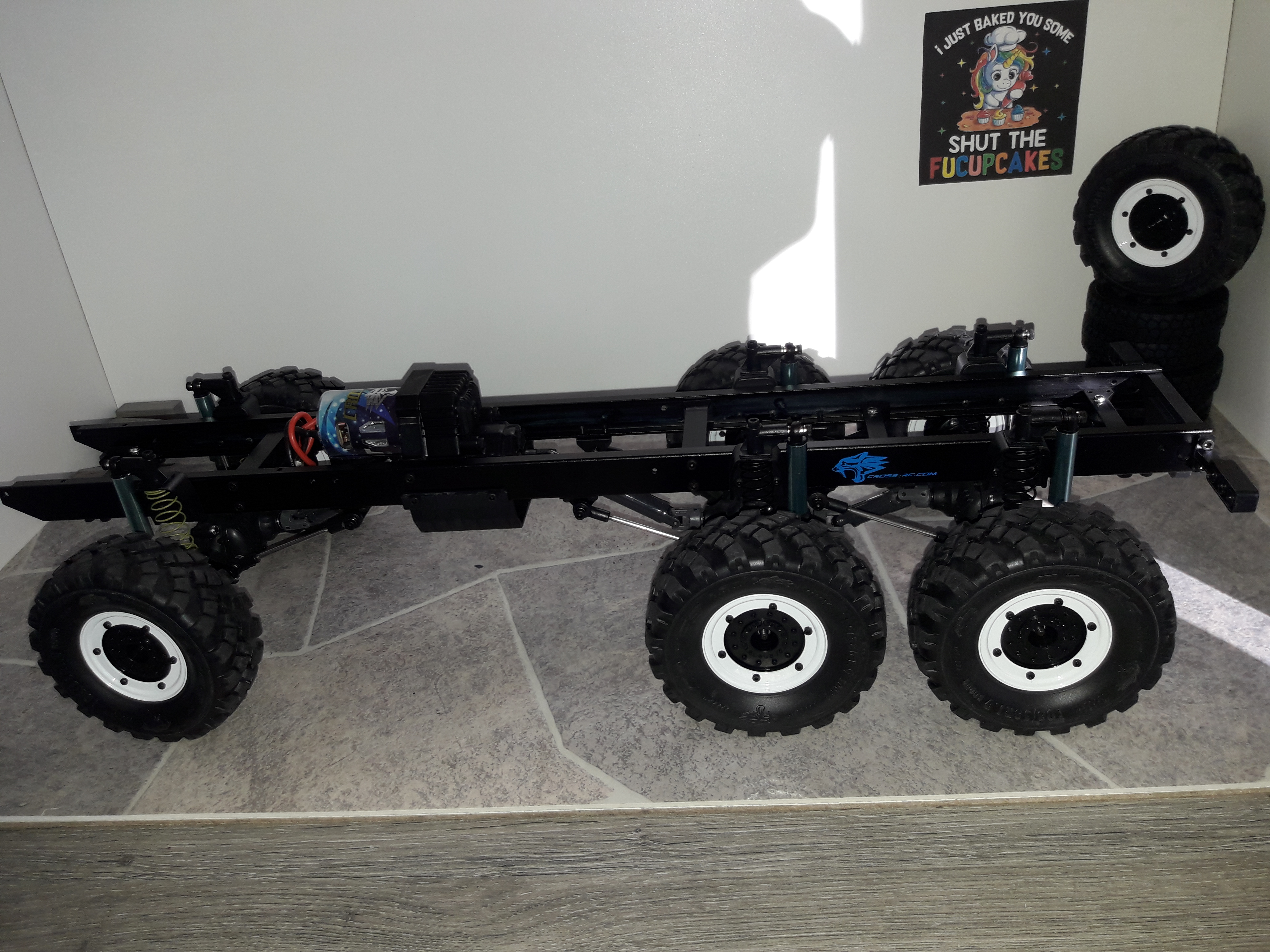

Akselit, vaihdelaatikko ja renkaat tulivat valmiiksi koottuina. Akseleihin ja vaihdelaatikkoon oli kitsaasti laitettu rasvaa, joten avasin kaikki ja lisäsin. Renkaat oli ensisilmäyksellä aikomus purkaa ja maalata, mutta muutaman kuvan nähnyt missä on tuo valkoinen lukkovanne(olisikohan paraatikalustoa) joten jätetään toistaiseksi noin. Vanteet muovia.
Heti alkuunsa meni tunti tussatessa kun yritin ruuvata lukkoruuvia suoraan kardaanin juureen, mutta muovi oli niin kovaa että hirtti melkein lopussa kierteet kiinni ja rupesi pyörimään avain kannassa. Päätin porata ruuvin pois, vaikka se varmaan olisikin toiminut noinkin, eipähän tarvitse valmista autoa niin pitkää ropata. Hieman kardaanin pää kärsi, minkä paikkailin epoksilla, mutta ompahan nyt helpompi vaihtaa. Muihin tein kierteet valmiiksi (olikohan se 3Racining kitti missä oli mainittu, että joihinkin muoviosiin täytyy tehdä kierteet). Ohjeet ei ole muutenkaan liian tarkat, esimerkiksi muoviosiin ei ole merkitty puun tai oksan numeroa/kirjainta. Alustassa oli käytetty paljon lieriökantaisia ruuveja ja muutenkin karsittu erikokoisten ruuvien määrää minimaaliseksi. Pyörän hexit oli melko isot ja painavat, taisivat hieman levittääkkin. Irtopinnillä lukitus.
Alustan kasauksessa ei mitään kummallista.

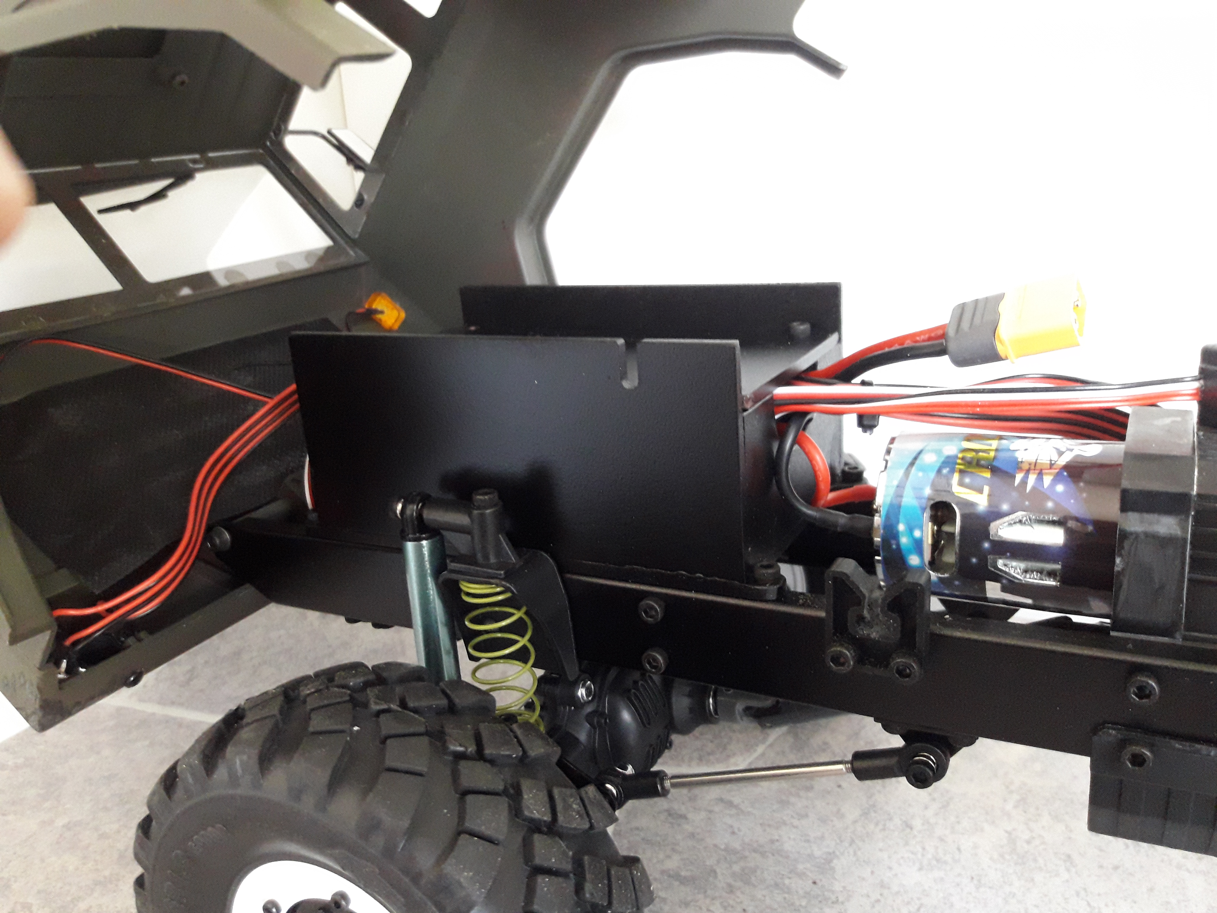

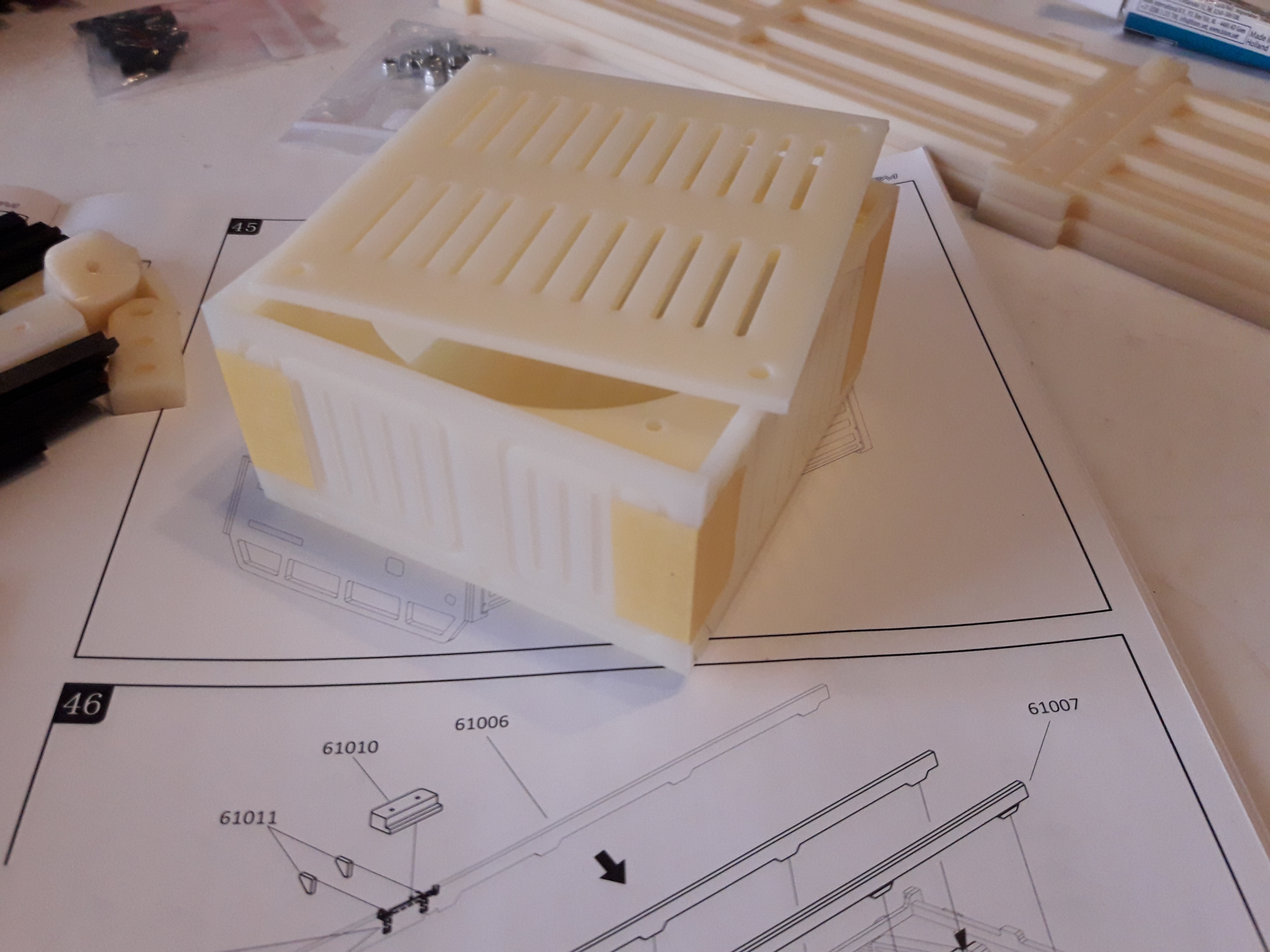

Muoviosat tuli pääsääntöisesti levyistä sahattuina/jyrsittyinä, mutta ihan kivasti liimautuivat kasaan. Liimana tuli käytettyä Bisonin muoviliimaa. Ohjaamo oli yhtenä valuna. Tuo ohjaamon alle tuleva sähkölaatikko näyttää aika reilulta omaan silmään, kun sen päälle pitäisi akkukin mahduttaa ja mielelläni sisustan tähän tekisin, joten joku sirompi ratkaisu täytynee kehittää.

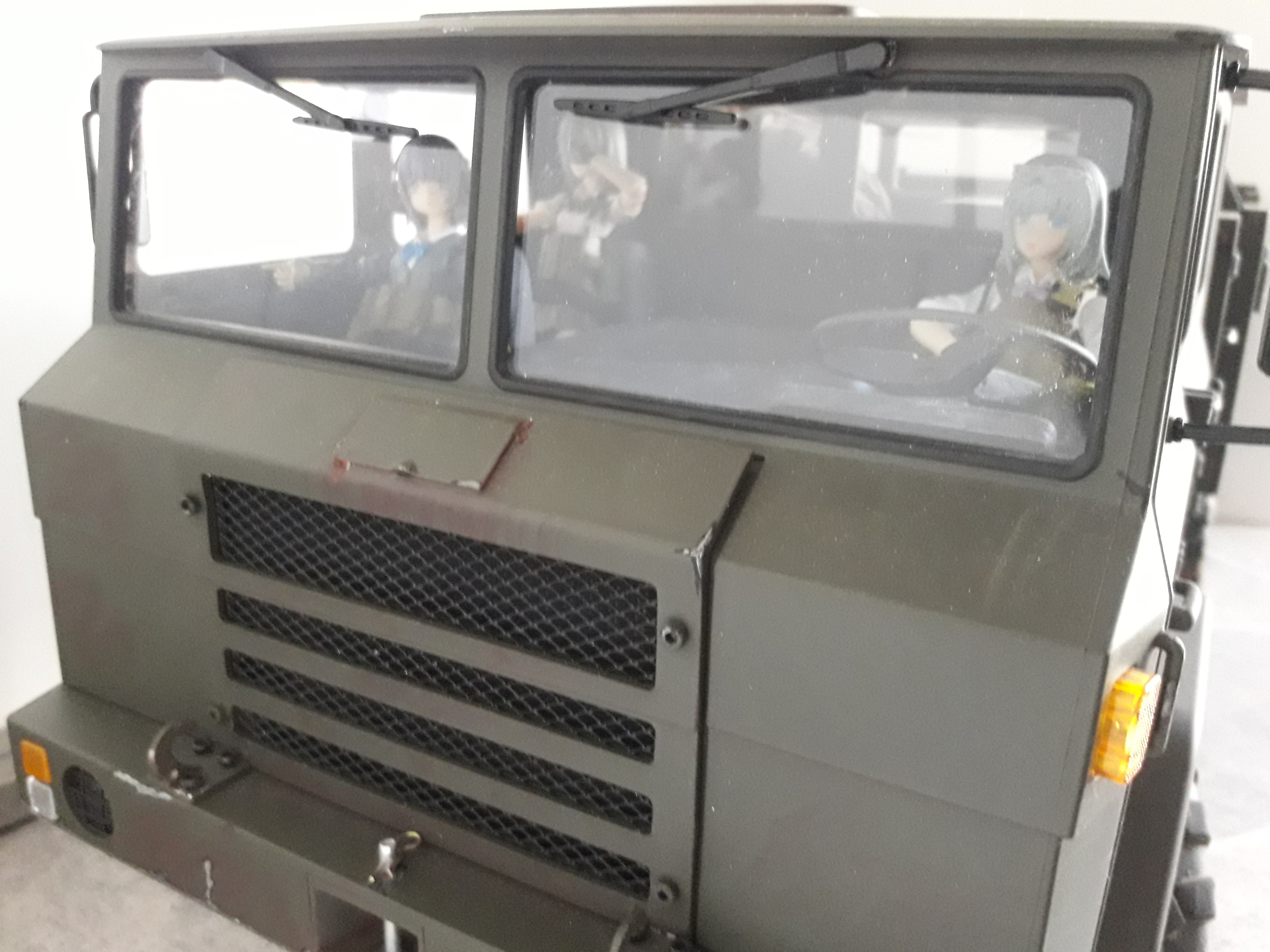

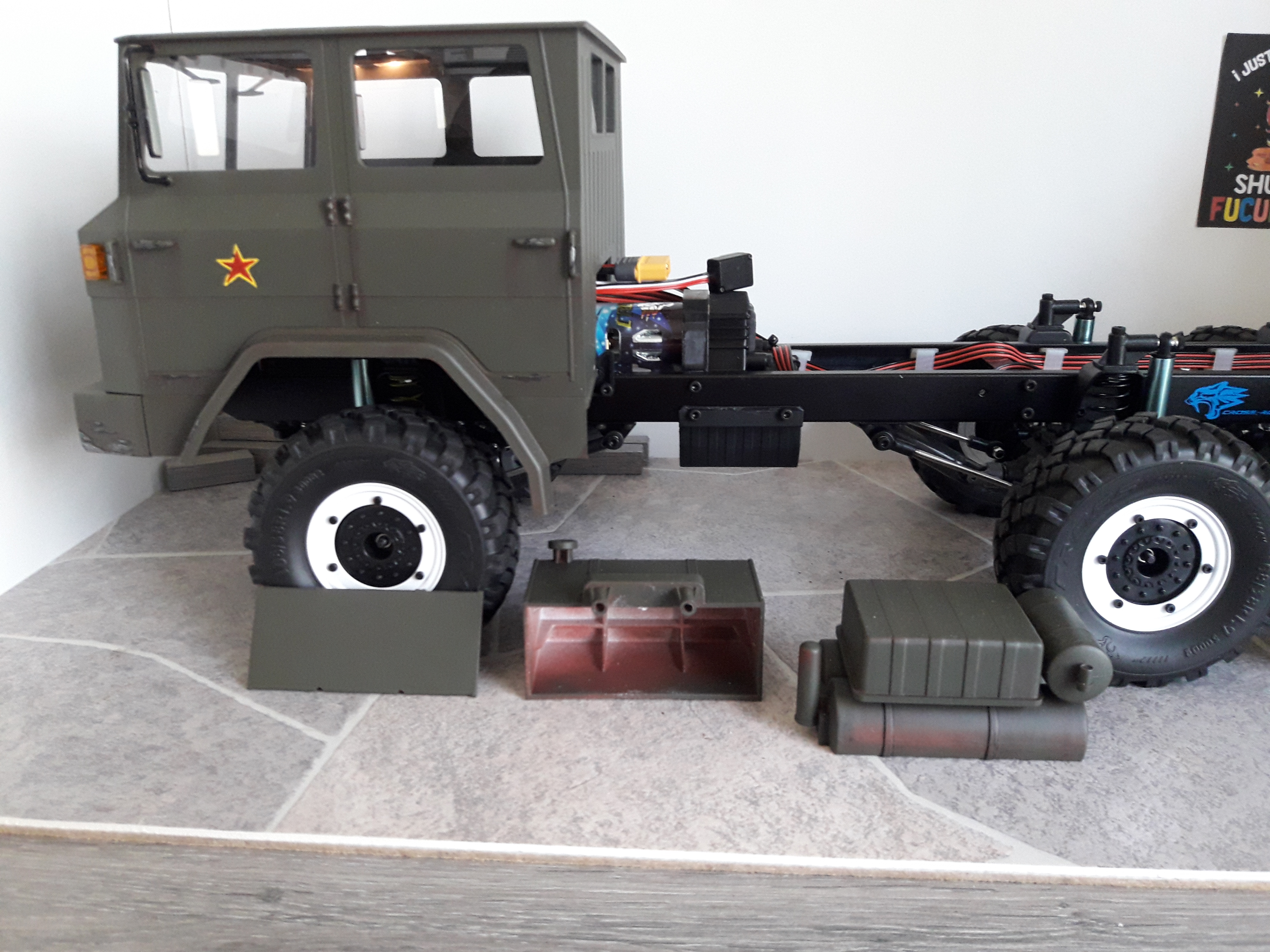

Tämäkin etenee vaikkei siltä tunnukkaa. Maalaukset tehty ja jotain säestyksiä yritetty, mutta eipä tuosta mitään tuntunut tulevan. Kaukaa näyttää ihan hyvältä. Maalina käytin Tamiyan purkkimaalia. Levitty kyllä todella hyvin eikä juuri valunut, mutta siitä huolimatta jäi kaljuja kohtia :/ no onneksi paistaa vaan punanen pohjamaali.
Ohjaamo paikoillaan...

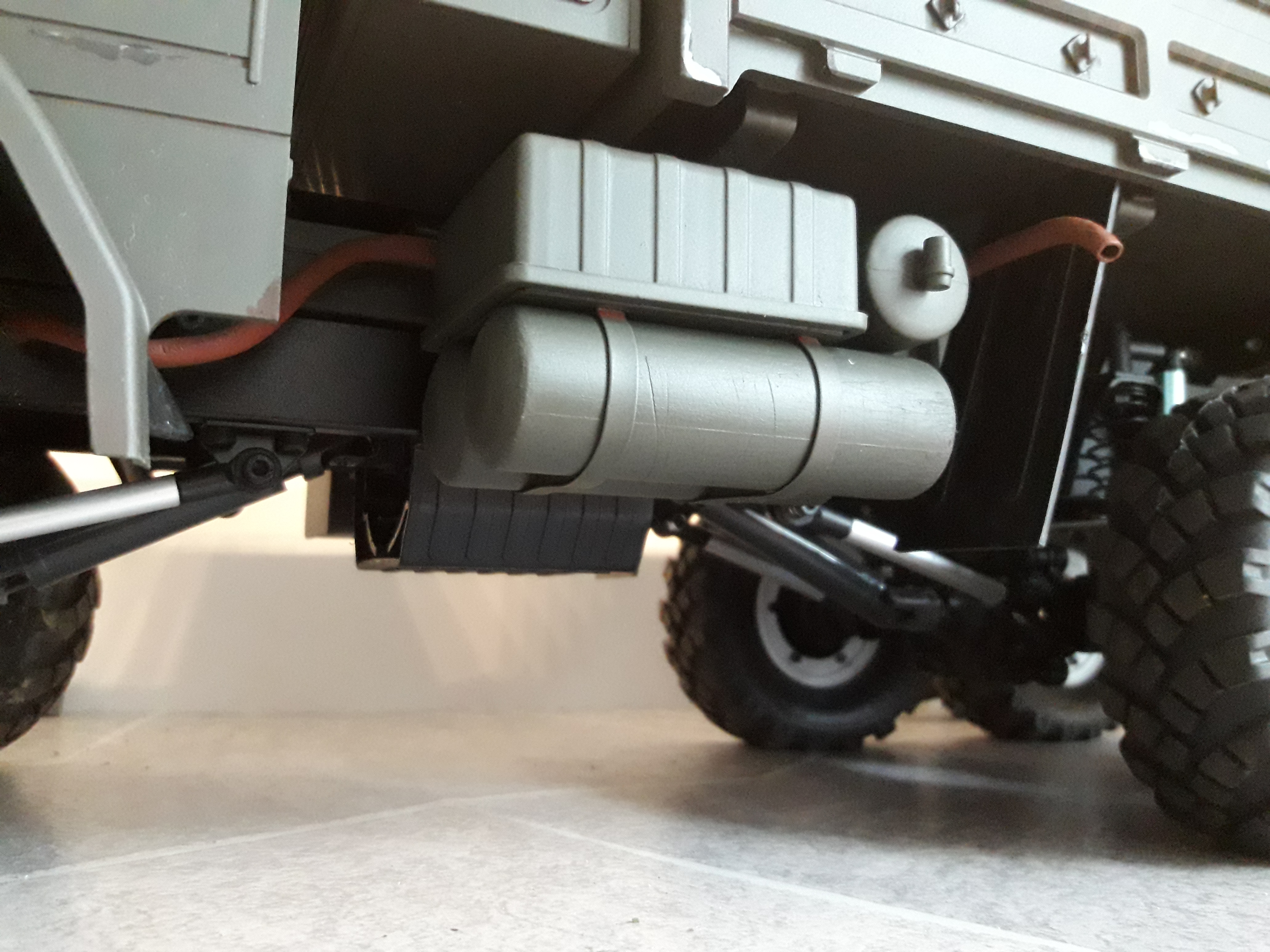

Polttoainesäiliö oli ontto, joten tein siihen kyljen niin saa vaikka jotain vempaimia sisään. Myös ilmasäiliöt on tuommoset vajaanmuotoiset. Kunhan löydän sopivaa putkea niin askartelen pyöreiksi ne. Pakoputki ja äänenvaimennin pitäisi myös tehdä, mutta pitää ensin mallailla miten se noiden ilmasäiliöiden takaa mahtuu.
Ja nurin.
Ja nurin.
Laitoin kuitenkin tuon sähkölaatikon, kun se toimii lokasuojan sivuna. Itse kaaret ovat jotain solukumia. Laatikkoa madalsin hieman jotta mahtuu kovakuorinen akku ilman että pilkistää tuulilasista. Ahtaaksi meni kun siellä on nyt vastaanotin, nopeudensäädin ja valo-ohjausyksikkö(mikä siis tuli mukana). Äänimoduuli pitää sijoittaa jonnekin muualle. Katselin myös noita alalinkkejä ja laitan siihen päälle alumiiniputket, niin eivät näytä niin keskeneräisiltä.

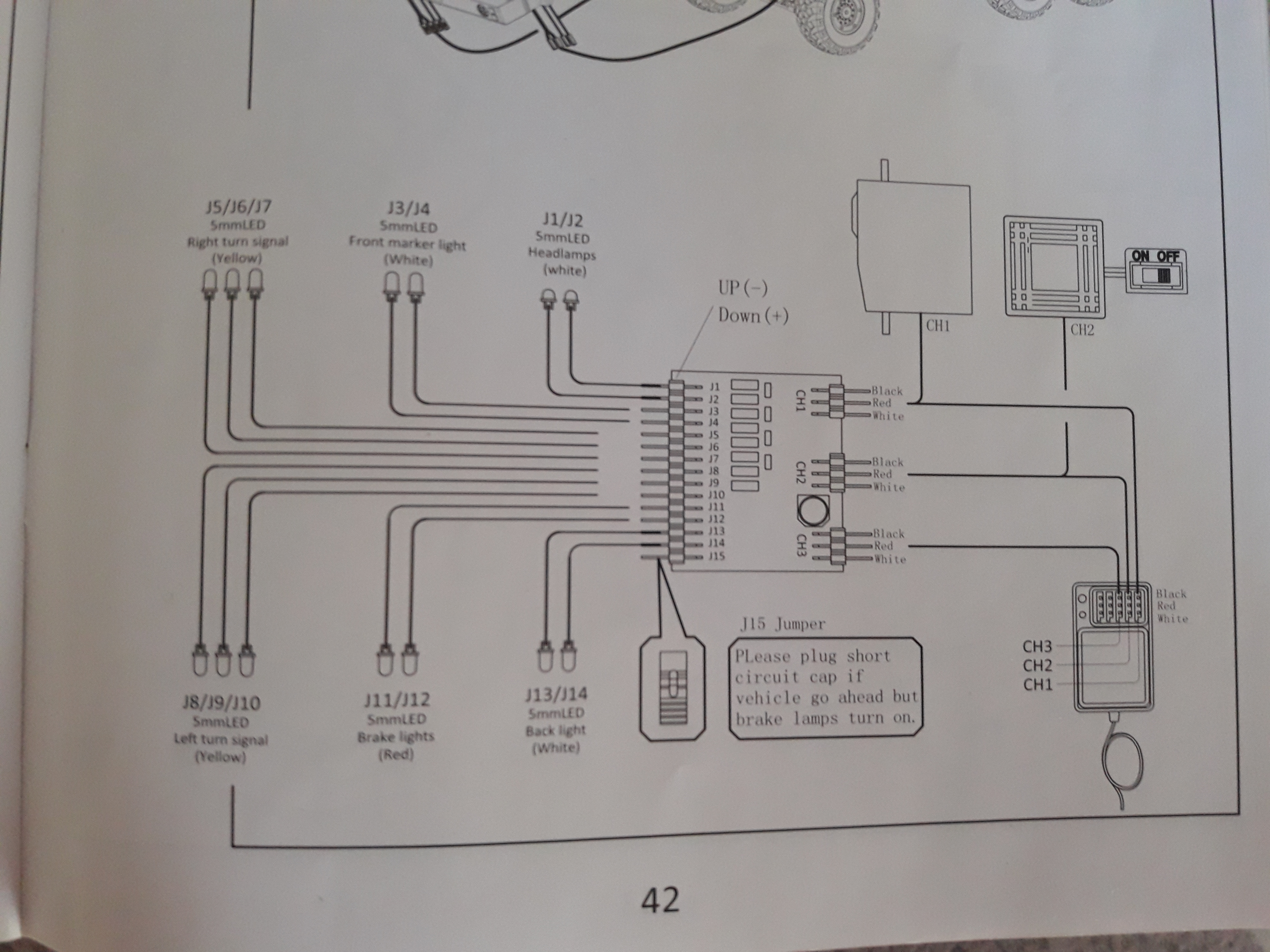

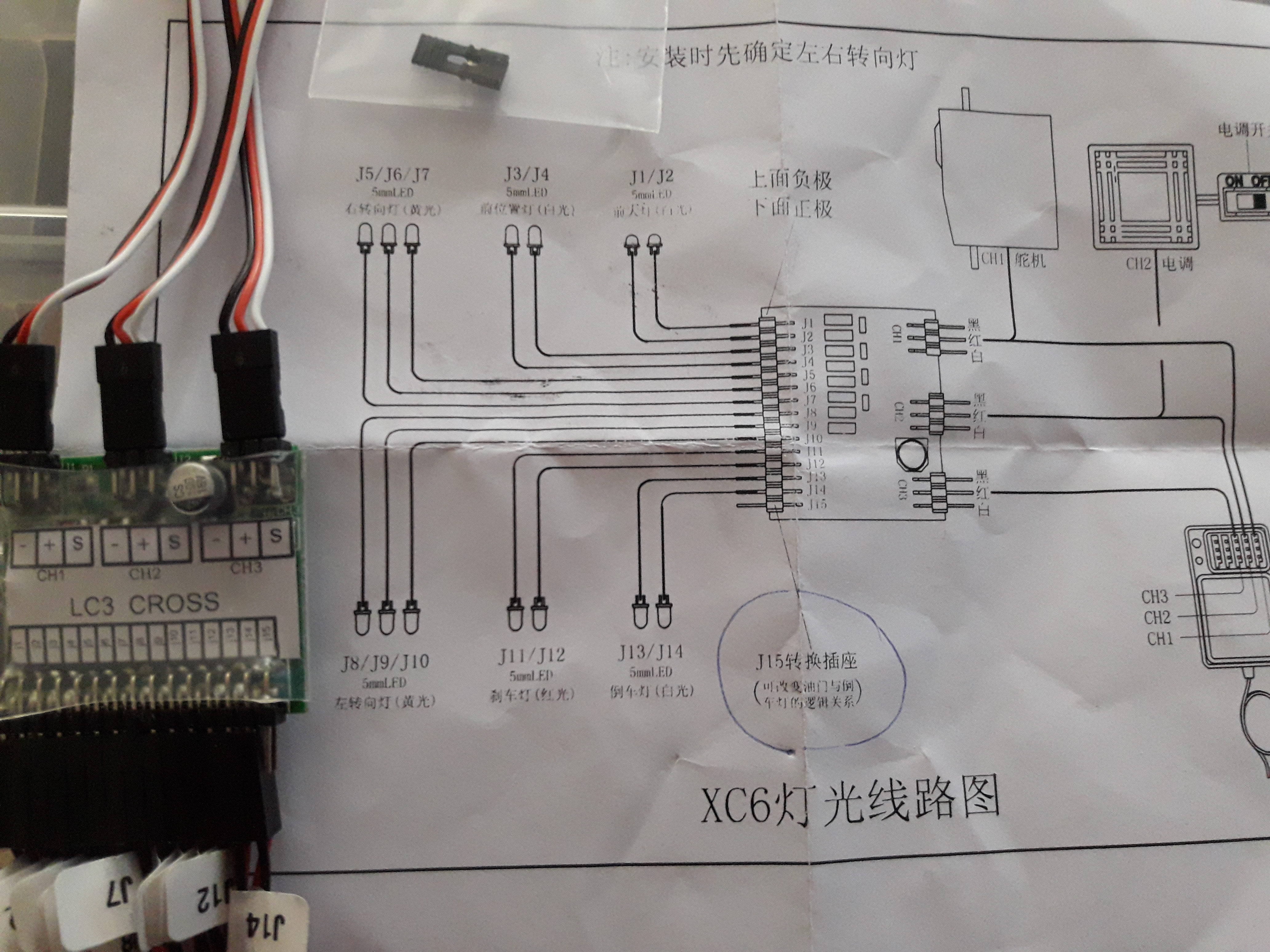

Eipä maalaus käynnyt mielessäkään, mutta on ne nyt putkitettu. Valoissa meinasi tulla ropleema, kun mukana tuli jumpperi ja ohjeet, mitkä oli jollain harakanvarpailla kirjailtu.
xc-6 lighting kit omat ohjeet
Ehdin jo sähköpostiakin lähettelemään, kunnes huomasin kasausohjeiden lopussa ihan selkokielisenkin ohjeen.
xc-6 lighting kit kasausohjeet
Valoissa paikallaan ollessa polttaa jarrua, eteenpäin ajettaessa sammuuvat ja taaksepäin ajaessa syttyy kirkkaat valot taakse. Vilkut luonnollisesti ohjausta kääntelemättä, kuitenkin miusta sen verran laiskasti etteivät ihan pienestä liikkeestä reagoi. CH-3 saa erilliset ajovalot päälle ja pois.

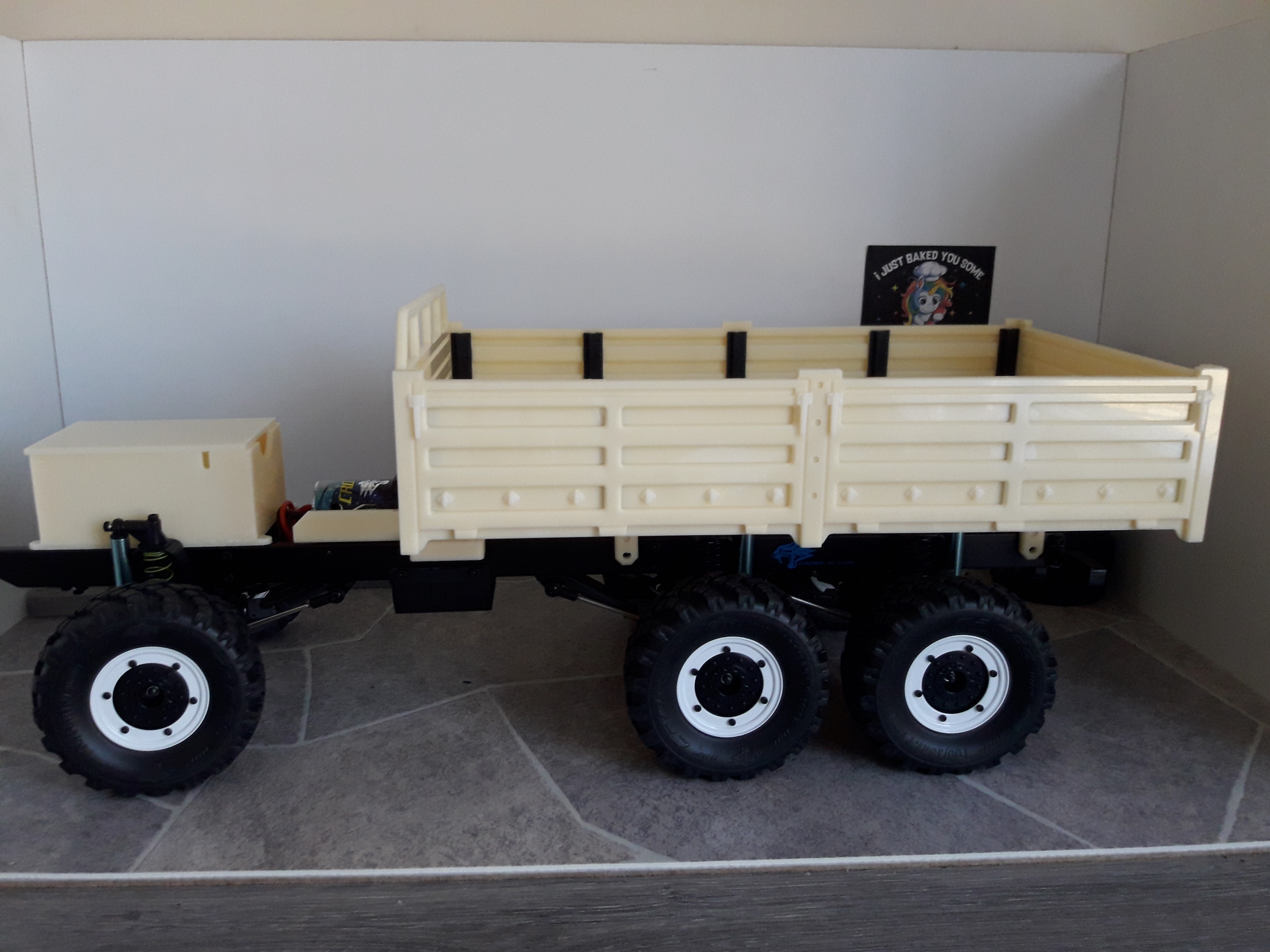

Lava saatu paikoilleen. Hieman vauhikkaasti ruuvasin kiinni niin äänestä päätellen joku liimaus petti, kun kiinnikkeen ja rungon välissä oli reilummin tilaa. Mitään näkyvää vauriota ei ollut niin otin vain löysät pois prikoilla.
Lavan kiinnitys.
Lavan kiinnitys.

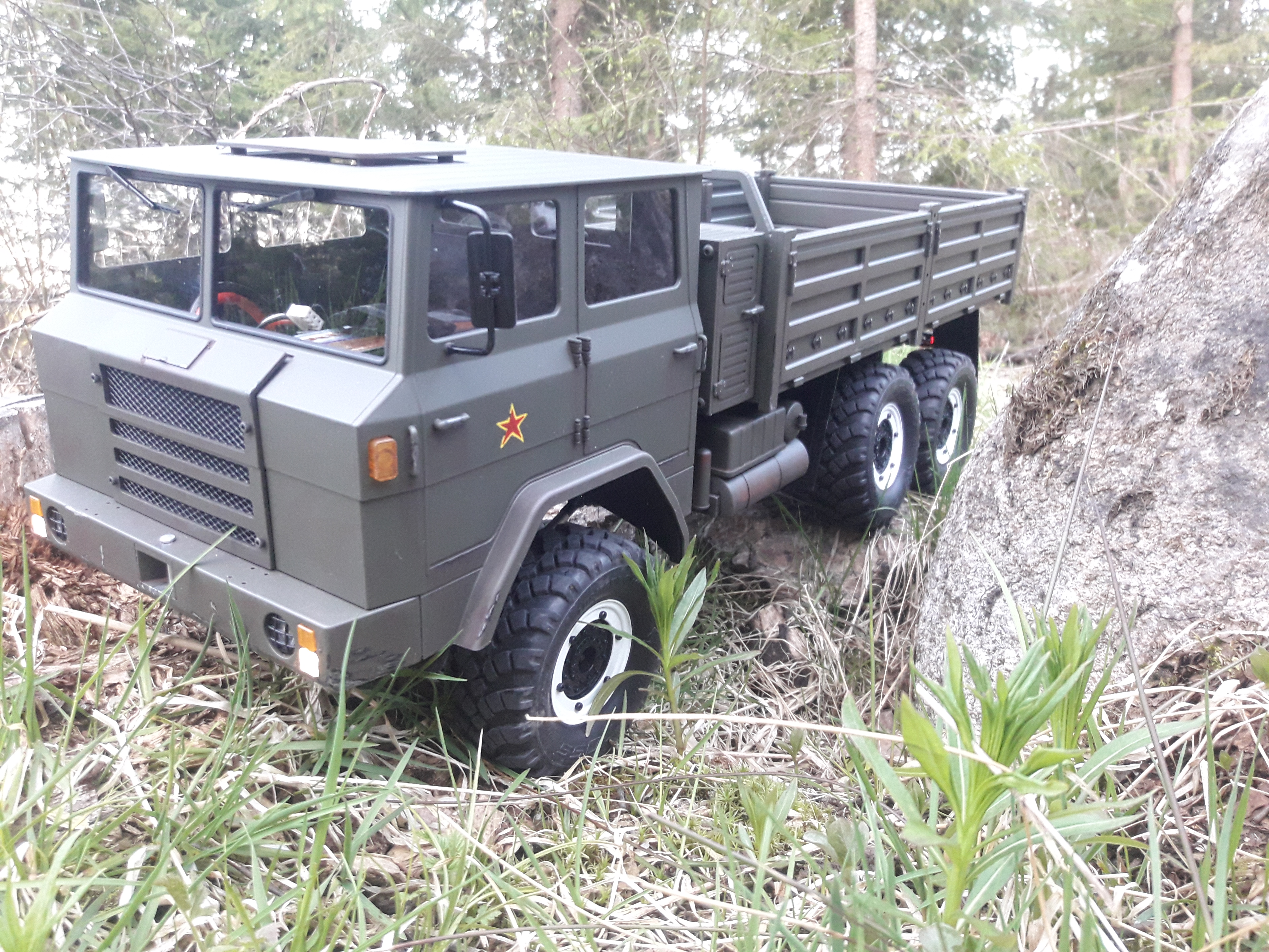

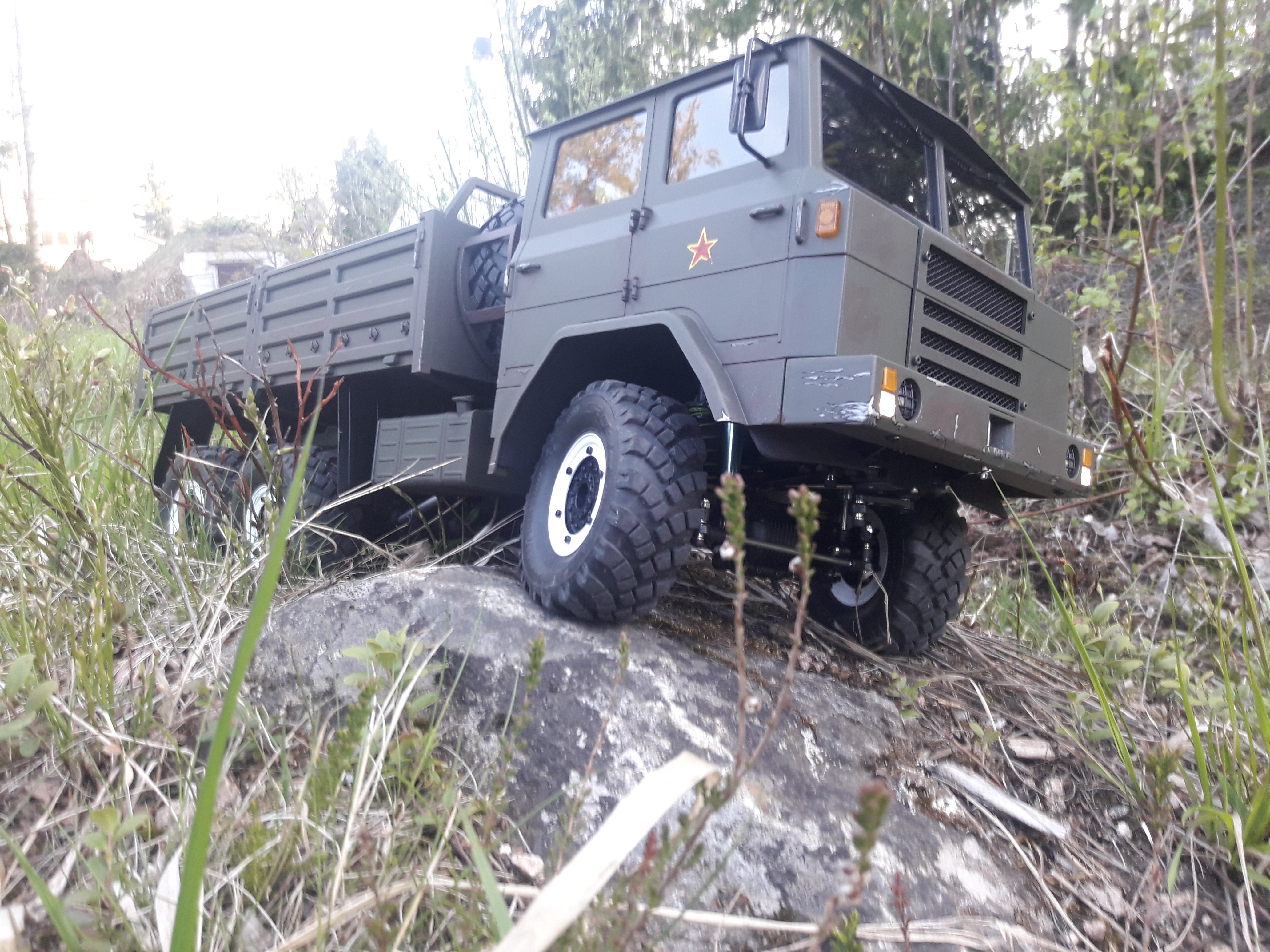

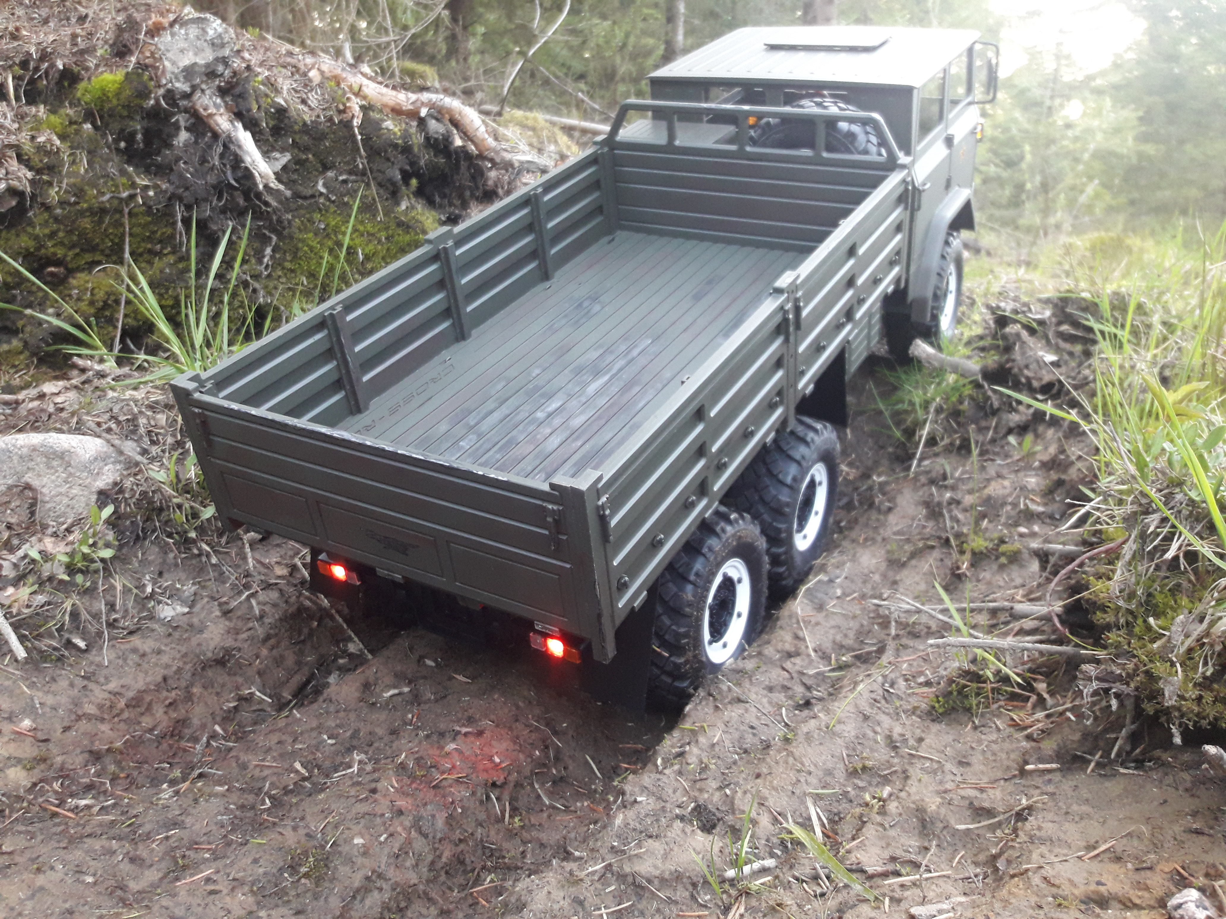

Siinä se sitten on. Ei lakka kerennyt juuri kuivua kun mentiin koeajolle.
Koeajolle.
Koeajolle.
Alustan tarkastus.
Alustan tarkastus.
Kulkee mukavasti.
Kulkee mukavasti.
Mutakuopan ylitys, onneksi se on kuiva.
Kunnes yllättäen...
Matka oli lyhyt mutta kaunis.

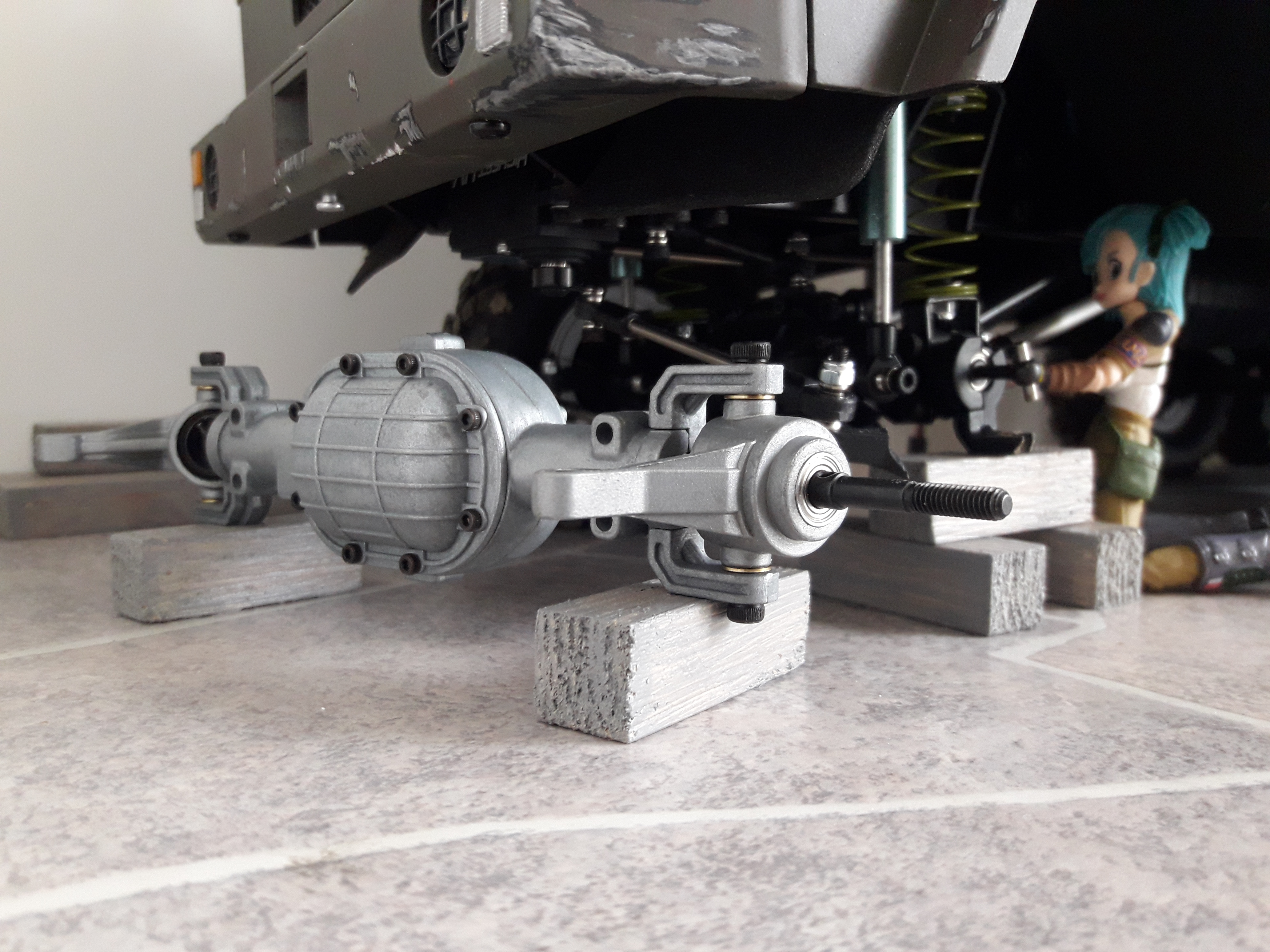

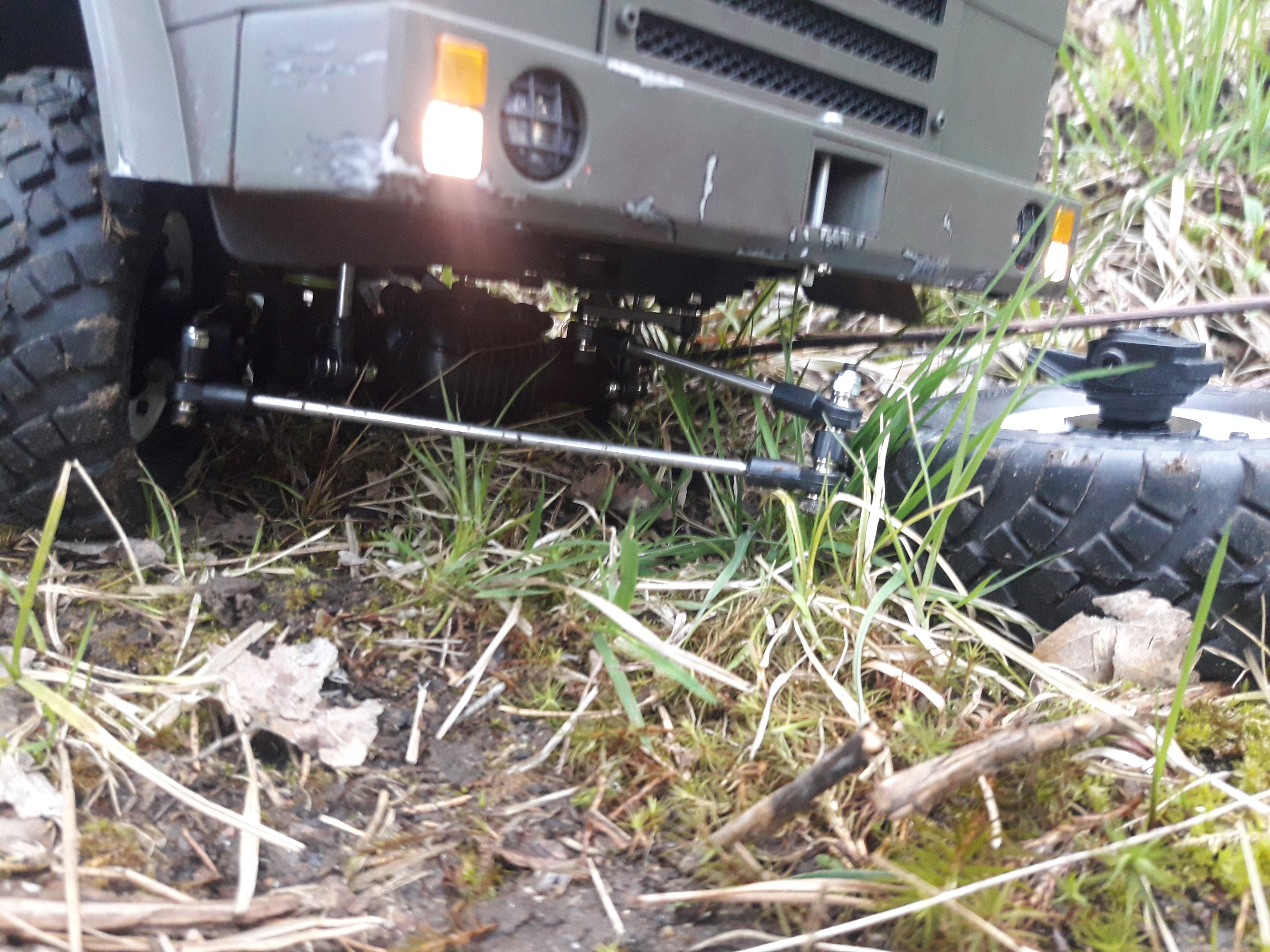

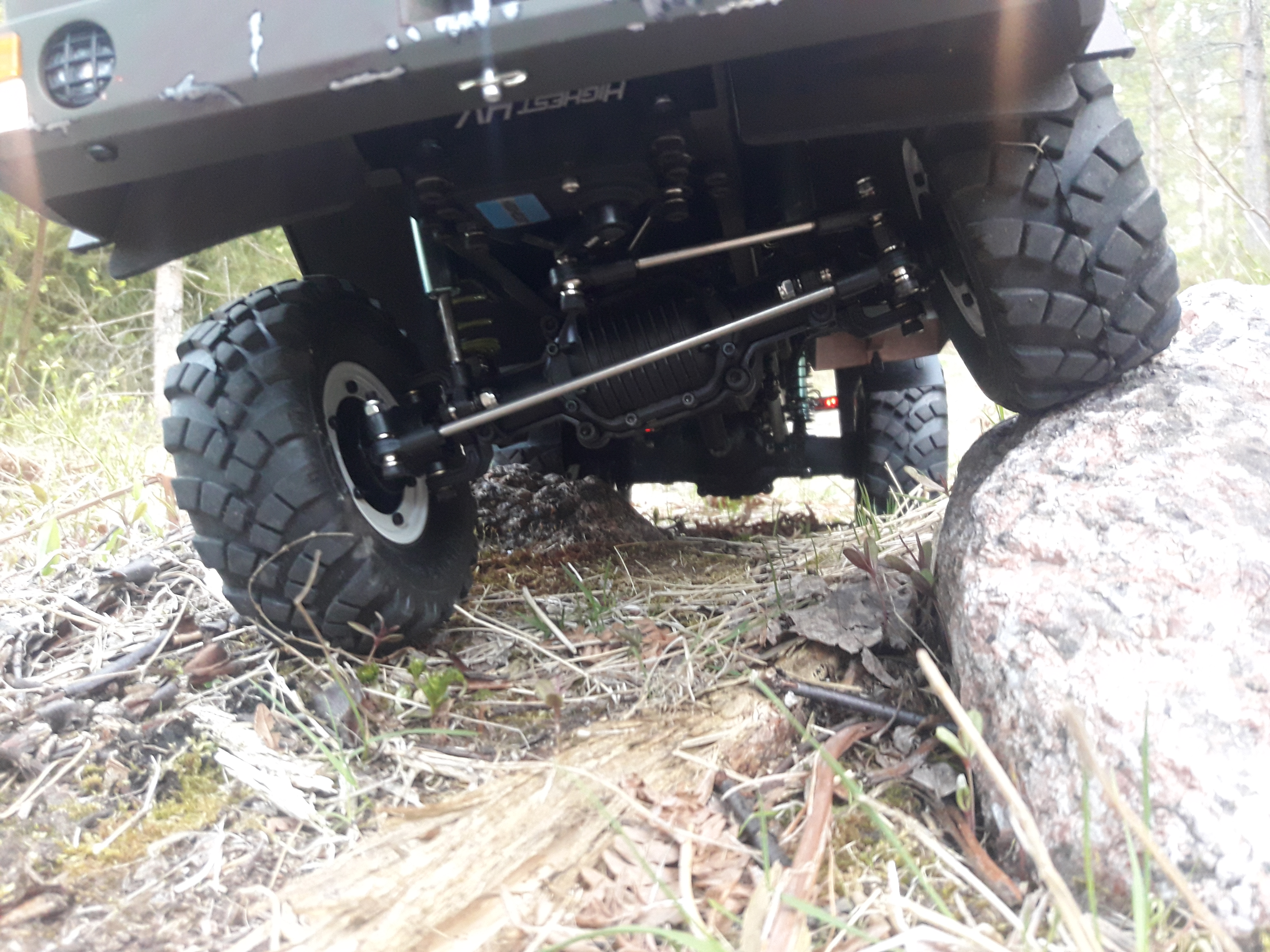

Uudenkarhea etuakseli päätti antautua metsäpolulla. Hieman jättää nyt laatu toivomisen varaa. Kaikinpuolin muuten ihan kiva ajeltava. Kuvista hokasin että pyörännavat puuttu, tai kannethan ne oikeestaa on.

Hieno kuorkki. On näillä omanlaisensa hauska ajella.. Tuli melkein paha mieli itselle kun noin neitsyt matkalla hajosi.
Mutta viimeinen kuvateksti sai kuitenkin mielessäni tämän päivityksen reilusti positiivisen puolelle. "Matka lyhyt mutta kaunis" Osuva runo! :D

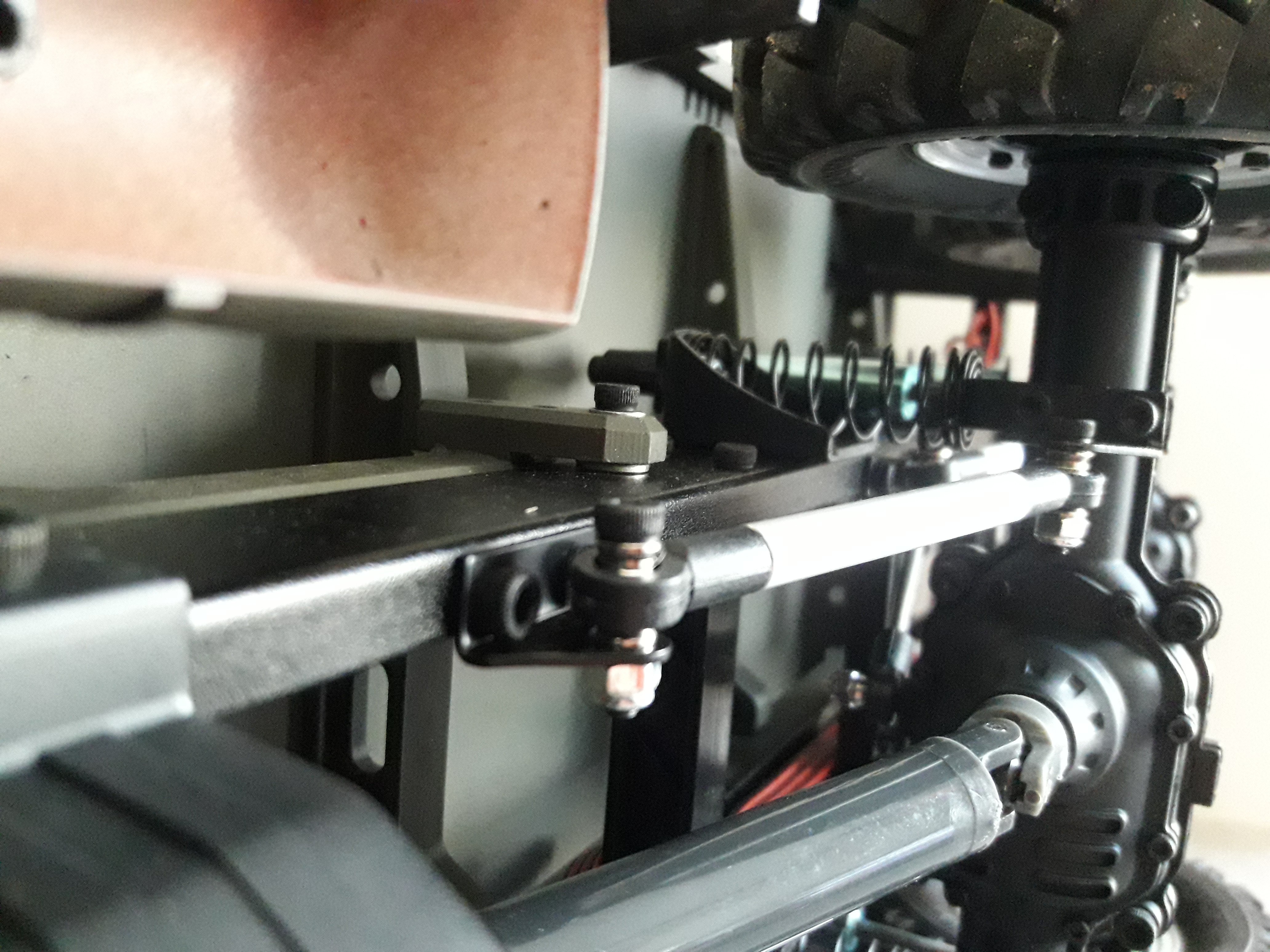

Uusi akseli hommattu Greens Modelsilta ja asennettukin. Varmuudenvuoksi otin metallikuorilla ettei käy uutta vahinkoa. Näyttää muovisistakin olevan v2 varaosana, toivotaan että nämä kitin omat on vielä v1 kun oli alennuksessakin. Sisäkalut näyttäisi olevan samat kuin muovisissa, joten niihin on nyt varaosia. Aikalailla heittämällä meni paikoilleen. Rasvaa oli taas vain nimeksi joten vaihdoin suoraan vanhan vetoakselin, kun se oli hyvässä rasvassa. Lähetyksen mukana tuli viestikin, missä ohjeistettiin vaihtamaan/ hommaamaan tuo ylälinkin kiinnikepultti, mikä metallisista puuttuu. Ehkä ainut miinus oli nuo kannen 2x14 ruuvit, kun niissä oli tuumakokeinen kanta ja sekin aika huono.

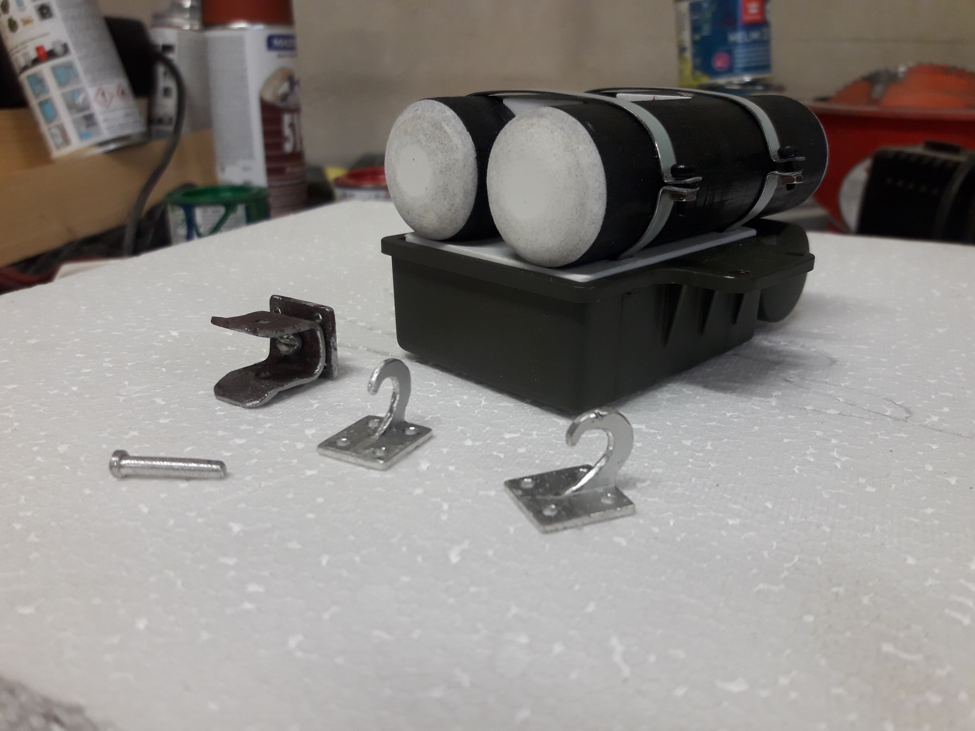

Jotain pientä taas saanut aikaiseksi. Keulalle tein alumiinilistasta tuommoset hinauskoukut, vai miksi noita nyt kutsutaankaan mukanatulleiden muovisten tilalle. Nuo ei taida käydä hinauslenkeistä pisteitä ajatellen. Vetokidan kääntelin myös raudasta jos vaikka keksisi perään jotain seurailemaan ;). Samaten löytyi pajaa siivotessa sopivahkoa muoviputkea pätkä mistä sain ilmasäiliöt tekaistua.
pientä DIY osasta.
pientä DIY osasta.
Pakoputken kääntelin myös naapurin auton jarruputkesta.
Pakoputki ja ilmasäiliöt asennettuina.

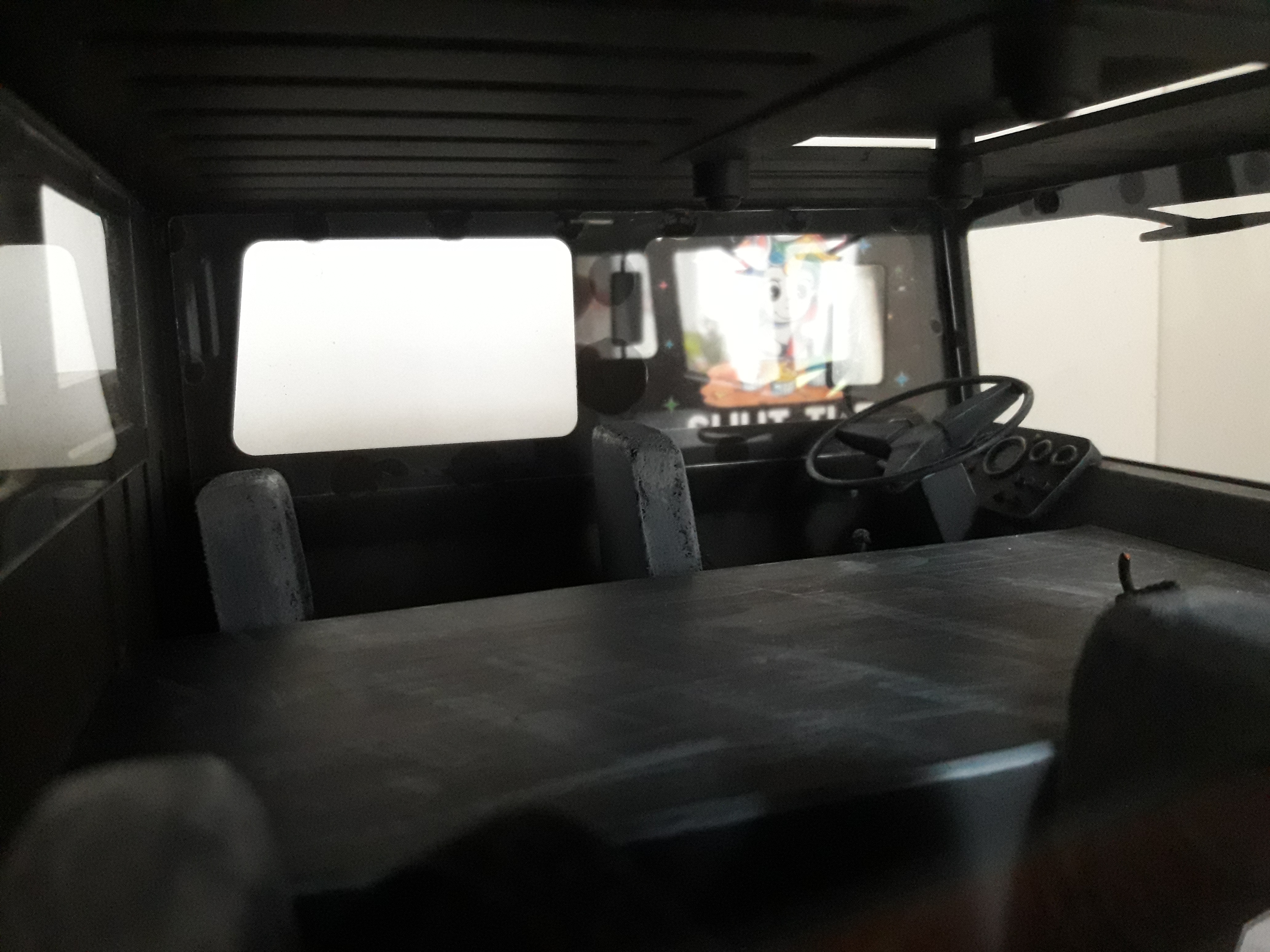

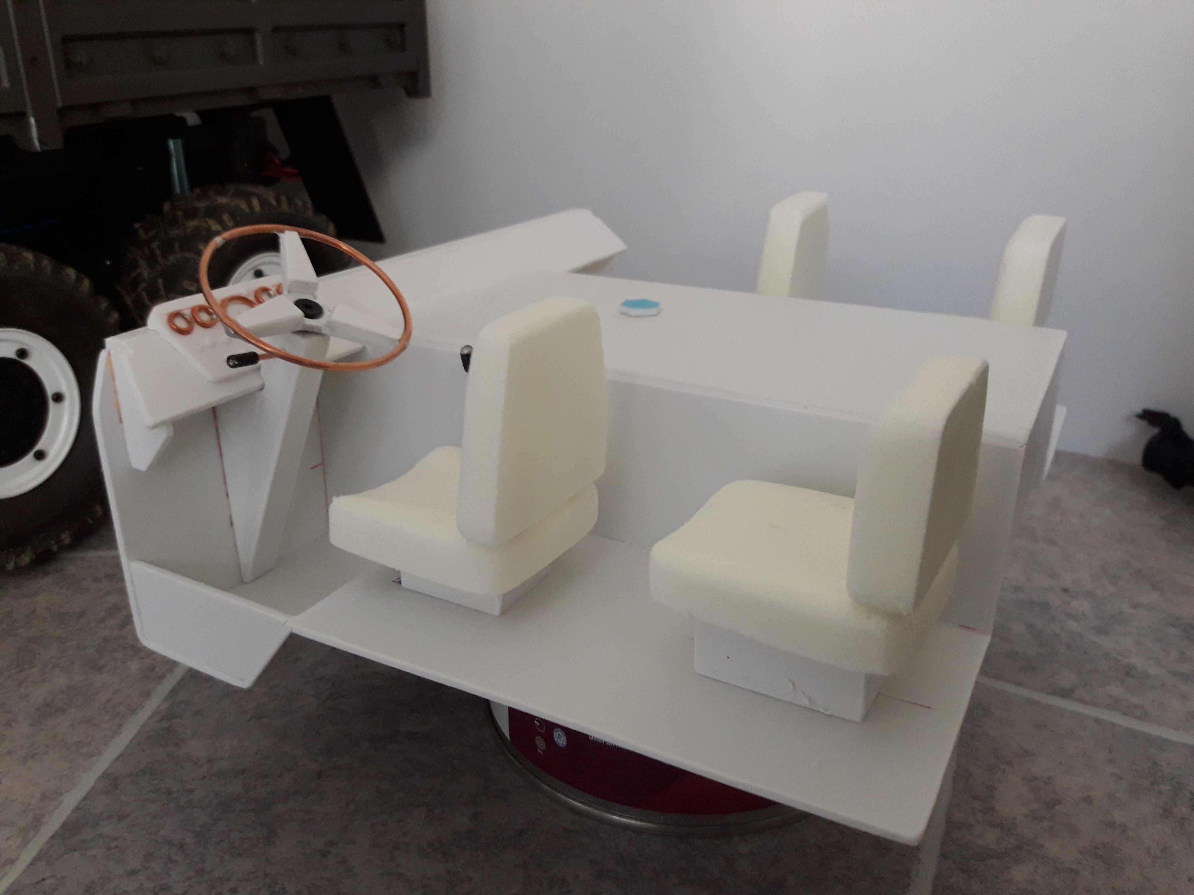

Ei ihan ole mennyt huilaillessa tämä talvi, vaikka lähellä oli. Sisusta on viimein noin suurinpiirtein maalia vailla. Kauheasti ei kuvia löytynyt, mistä olisi mallia hakenut.
Sisustaa
Sisustaa
Hieman tuo korkea muoto tuotti vaivaa, kun ajatus oli saranoida samaan pisteeseen mistä ohjaamo kippaantuu. Ratkaisuksi toteutui semmoinen pitkä reikä, missä sisusta pääsee hieman liikkumaan ja "lupsahtamaan" paikoilleen. Samasta syystä tein takimmaiset istuimet liikutettavaksi. En sen kummemmin kokeillut käytännössä, mutta jos tuo toimisi.

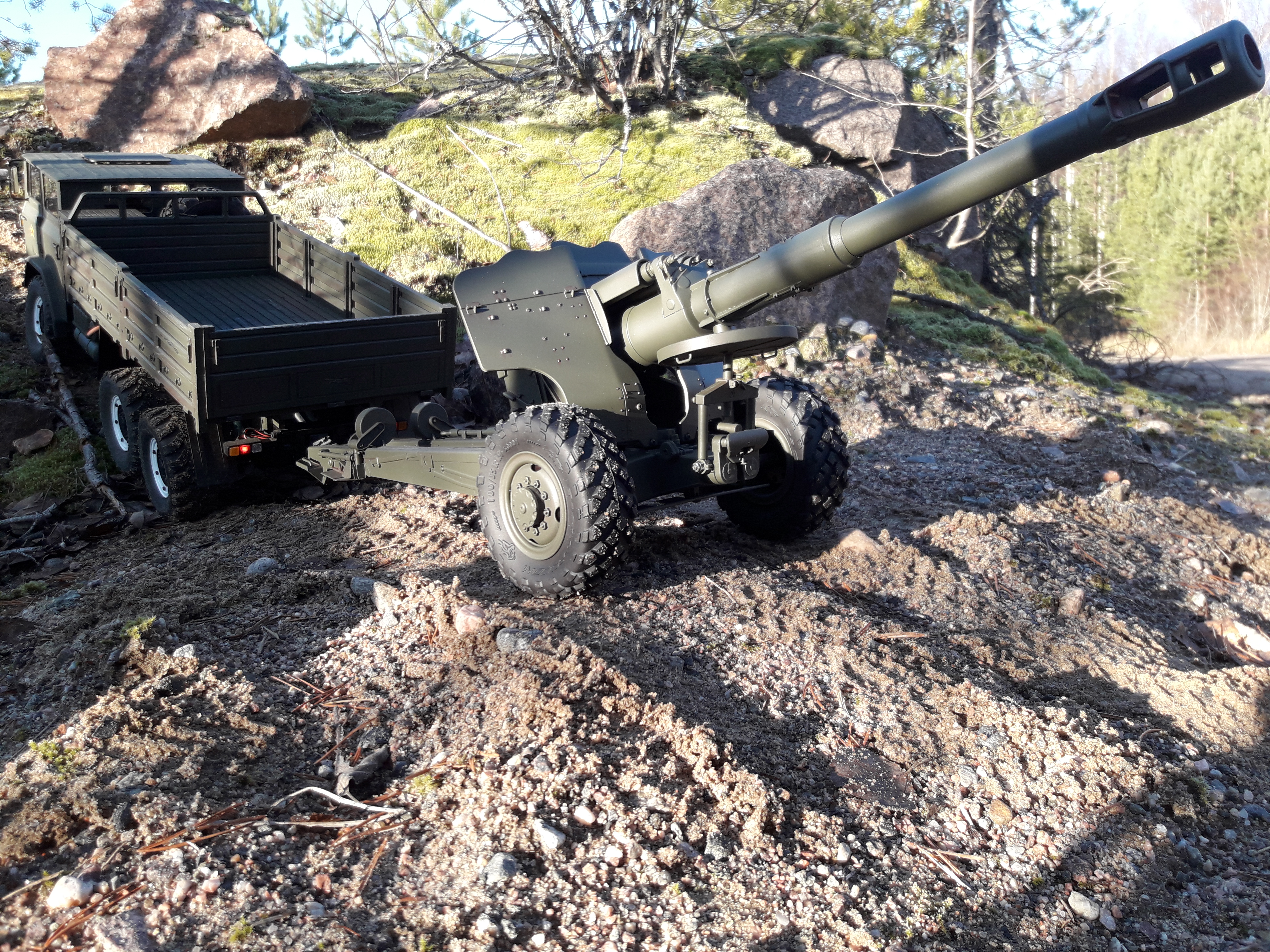

Silloin aikoinaan heräteostoksen heräteostoksena hommasin myös tuommosen D20 tykin, tai oikeastaan kiinalaisten PL-66 :) mitä voi vedellä perässä.

Valmistui se sisusta ja ajankanssa sain kuvankin siitä tänne. Hieman ahdas kipata auki mutta osimoilleen toimi kuin pitikin. Etuvalojen johtoja piti jatkaa hieman kun tekeevät isomman mutkan nyt.
