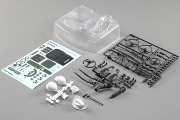

Näin ensimmäiseksi kitiksi MST CFX ja kopaksi tamiyan Unimog.
Valitettavasti ei step-step-by-step kuvia, liian hauskaa rakentaa :D
Täytyy viel odottaa moottoria ja servioa jota en ajatellut tilata samaan aikaan!
