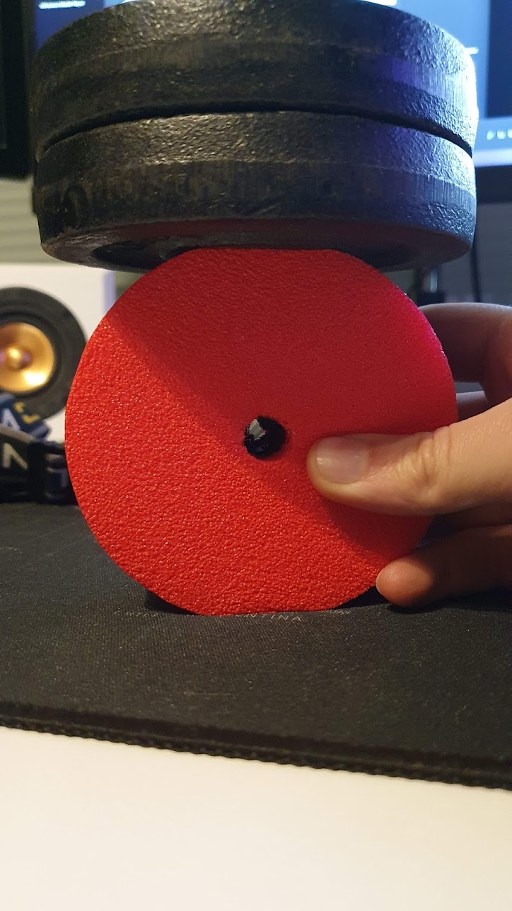

Pilatesfoamista saattoi olla omakin ketju, mutta vastaan tähän kun niistä puhetta oli. Oli tuossa sopivasti käsillä nuo foamit niin laitoin 2,5kg painoa tuohon yhden kiekon päälle, tuosta näkee hyvin että se ei paljoa jousta.

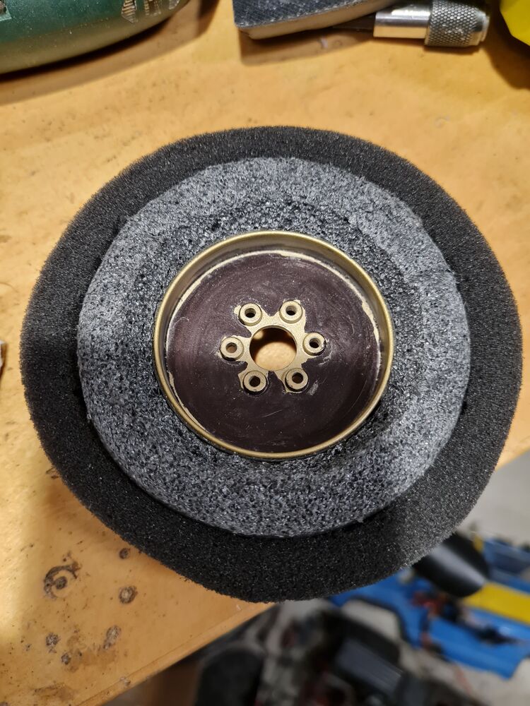

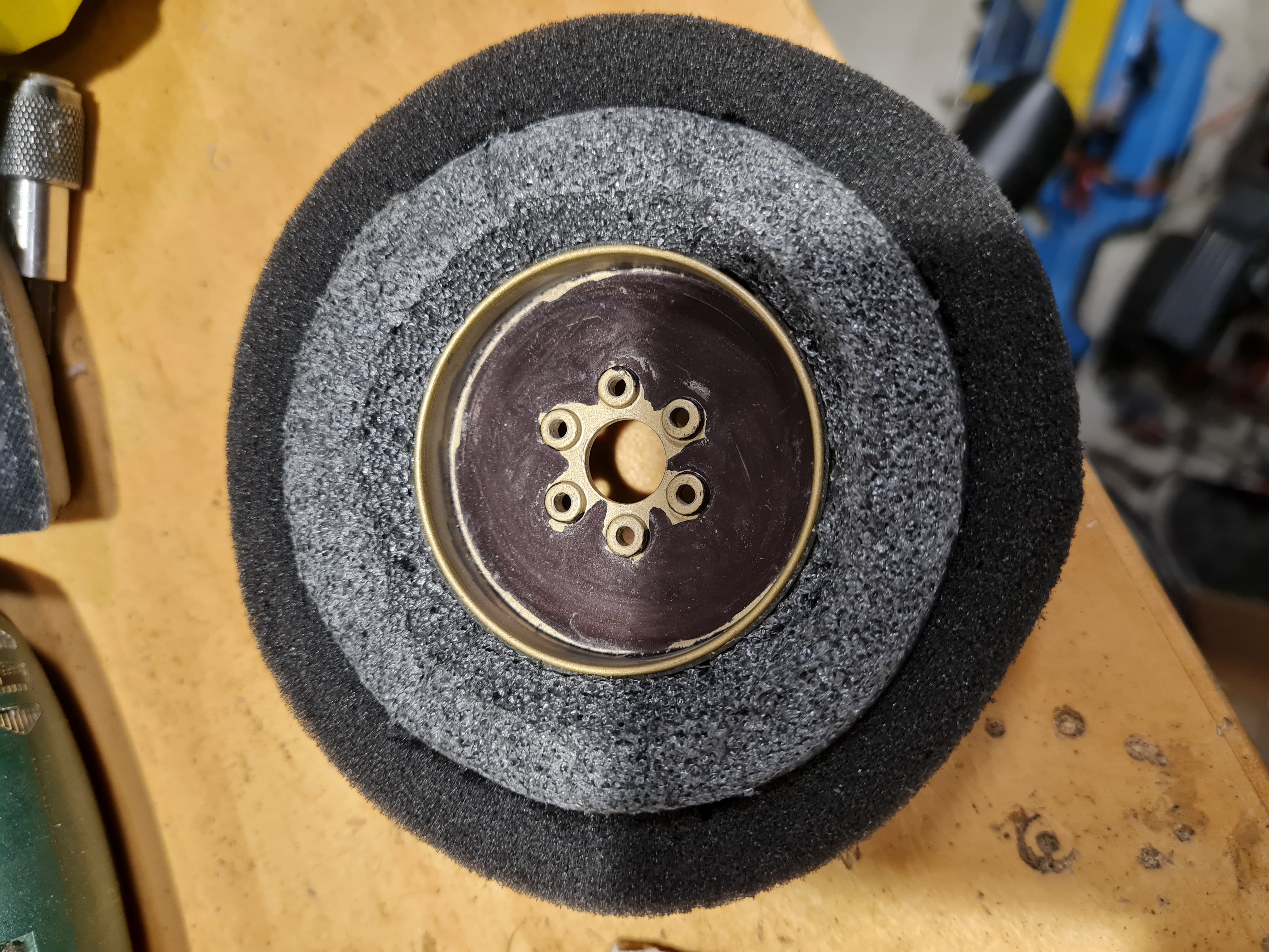

Piti saada jäykemmät foamit, mutta kauppojen tarjonta on yllättävän huonoa, eikä huvittanut alkaa sorvaamaan jumpparullasta.
Pelastukseksi löytyi putkieriste:
https://www.k-rauta.fi/tuote/putkierist ... 3257043136
Tuossa on juuri täydellinen sisähalkaisija 1,9" vanteelle, ja ulkohalkaisijakin olisi ihan suht ok 106mm kumille, jos haluaa sinne hitusen tyhjää tilaa, kuten jumpparullienkin kanssa kai yleensä jätetään.
Minusta se tyhjä tila tuntui vähän hölmöltä, joten leikkelin vanhoista pehmoisista vaahtomuovifoameista ohuen rinkulan ulkokehälle, nyt nämä on dual staget. Todella pikaisen testin perusteella tuntui toimivalta.

Pieniä vinkkejä vielä tuon käsittelyyn: rautasahalla saa katkaistua sopivia rinkuloita huomattavan paljon siistimmin kuin saksilla, ja vannetta vasten tuleviin kulmiin kannattaa tehdä viisteet (ne tein saksilla, kun en parempaa työkalua keksinyt. Nyt jälkikäteen ajatellen puukko voisi olla parempi), jotta päällirenkaan asennus vanteelle on helpompaa, ja jotta eristeet istuu paremmin renkaan sisällä.

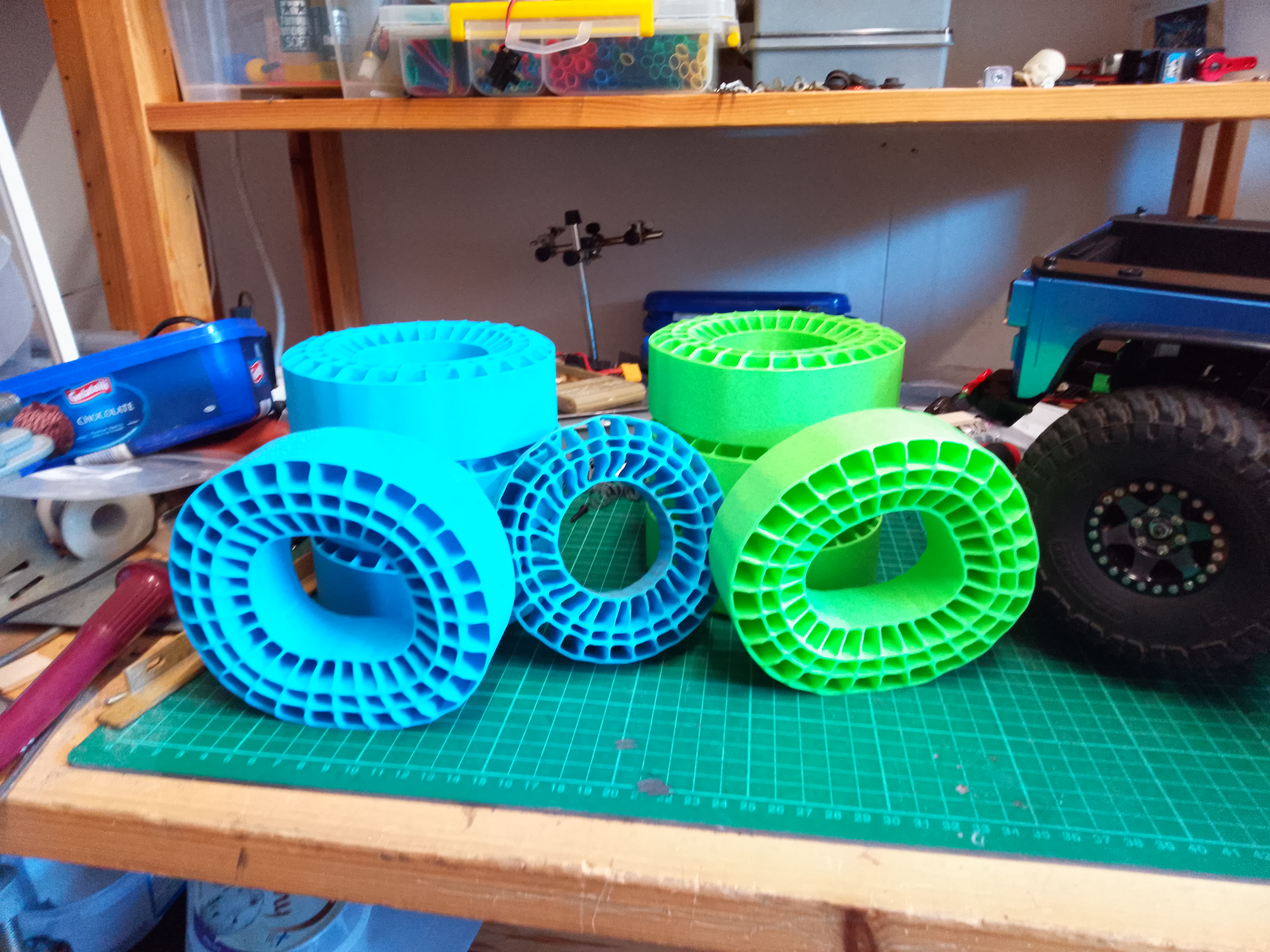

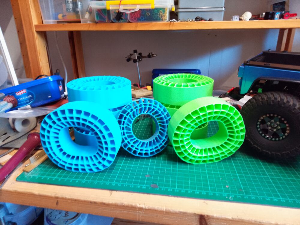

Injoran 2.2 insertit. Keskellä 1.9 120mm kummeille.
Siniset on soft ja vihreät super soft.
Sitten rengas jumppaa.
