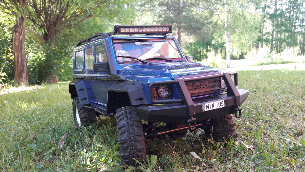

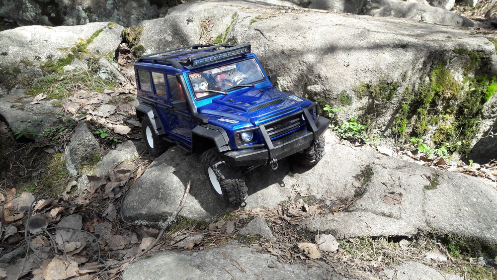

Tälläinen HoBaon uutuus malli DC-1 Trail Crawler tuli RTR versiona hankittua. Aiemmin on tullut jonkinverran rc-drifterien kanssa ajeltua, mutta pitkä matka radalle sai innostumaan näistä hitaammista.
Kuva ekoista ajeluista Maaliskuulta.
Ekalta reissulta selvittiin ilman vaurioita takaisin, mitä nyt ohjaus hävisi kun ohjauslinkin ruuvi pääsi löystymään. Sehän täytyi samantien päivittää pidempään, koska alkuperäinen oli naurettavan lyhyt. Lukitetta väliin ja auto on toiminut sen osalta hienosti.

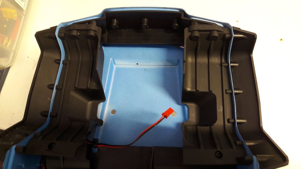

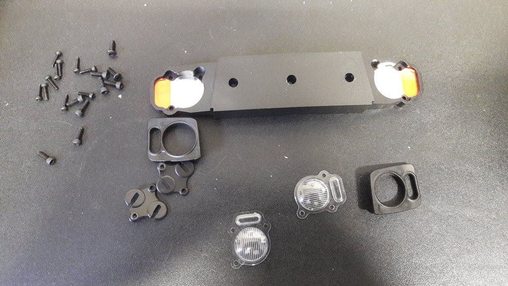

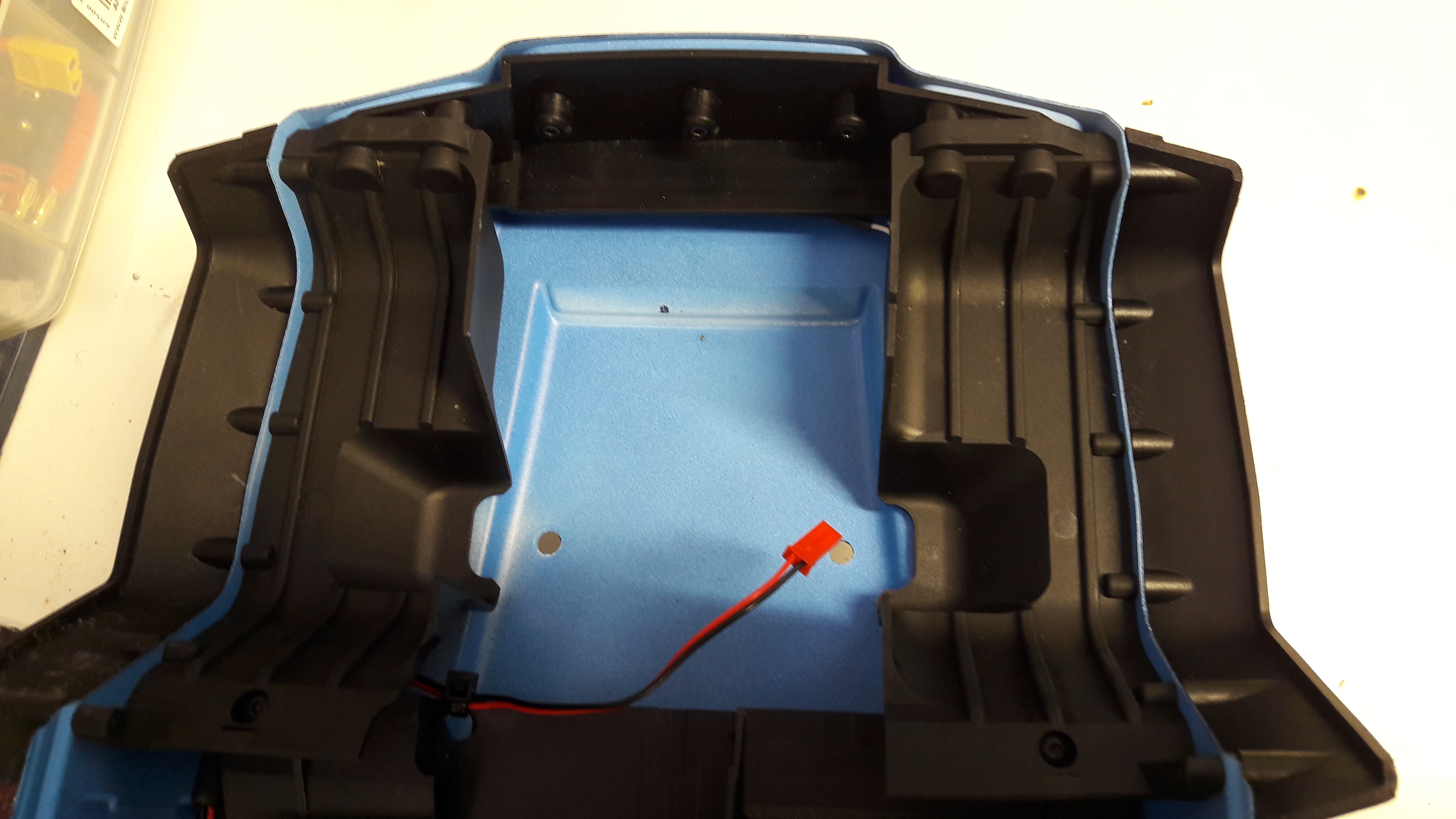

Drifteristä oli jäänyt ledi sarja joskus ylimääräiseksi, ja pitihän tähän valot saada. Ruuvailin sisälokarit irti, ja yllätyksekseni totesin että tässähän on kaikki ledejävarten valmiina (manuaalista tämäkin olisi selvinnyt). No paljon ruuveja irti ja alkoi näyttää tältä.

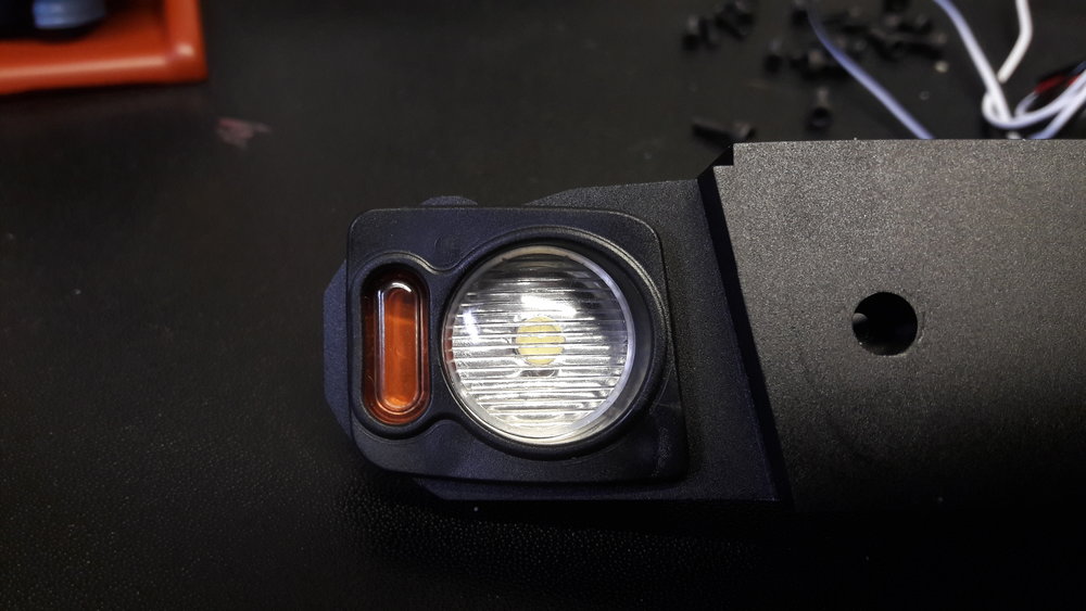

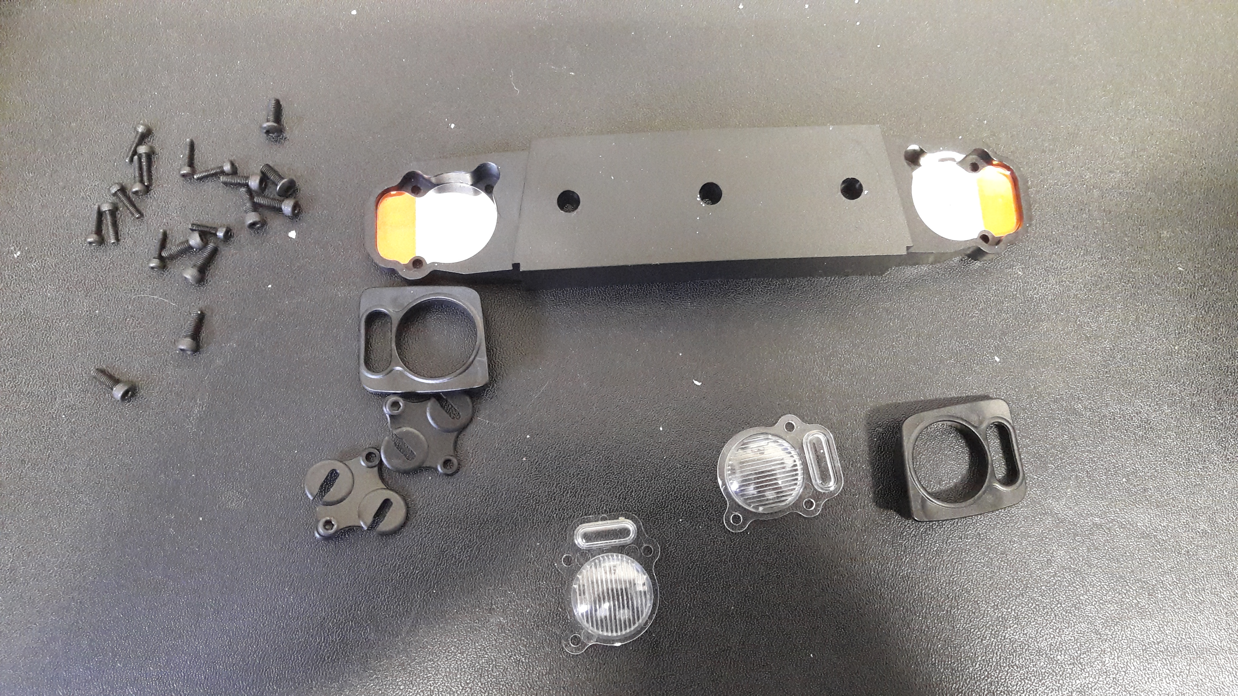

Keulan osat purettuna

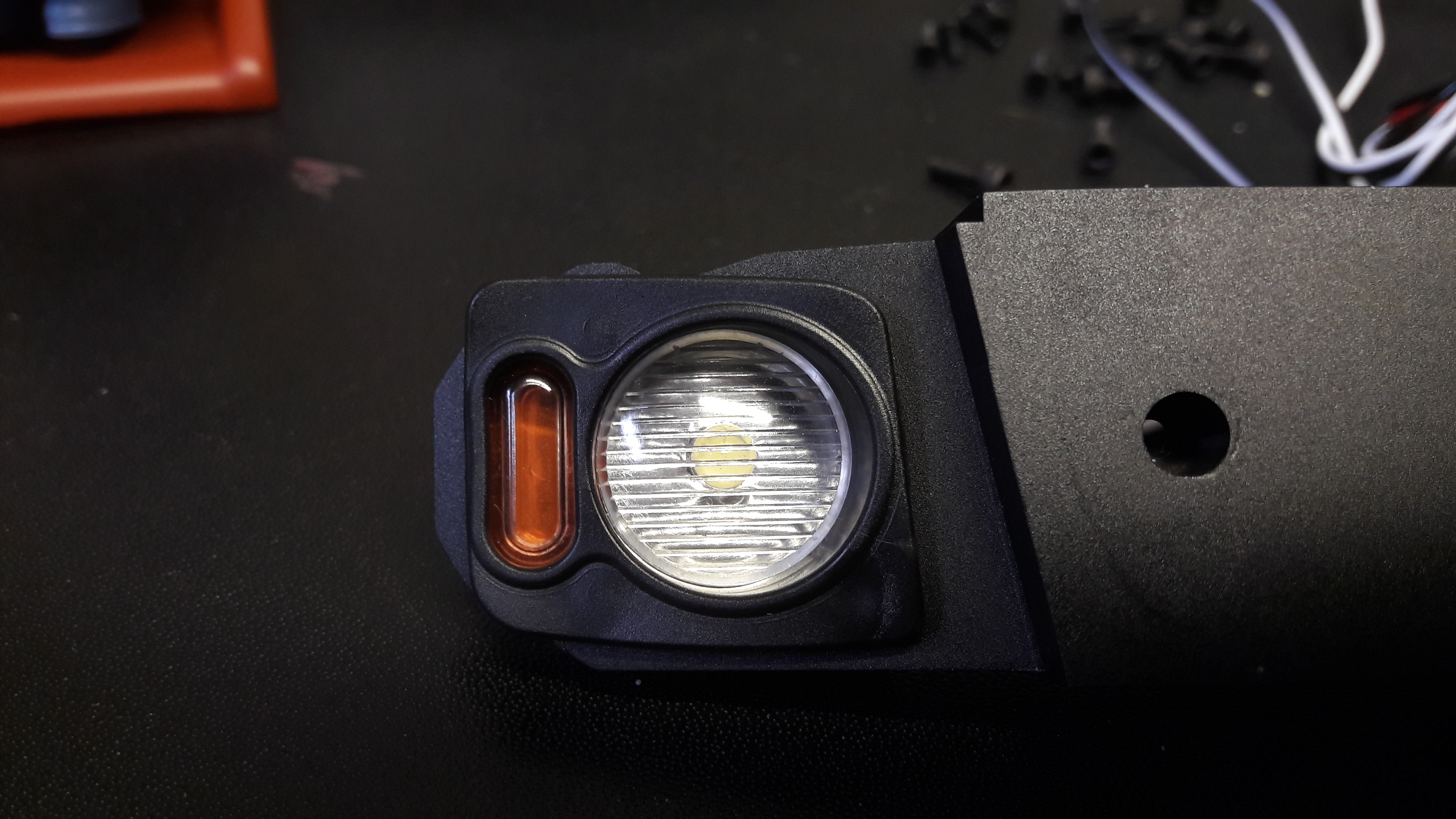

Umpioiden pohjissa oli siis valmiit 5mm reiät (ja 3mm reiät vilkuille), joiden päälle oli vain liimattu heijastinpinta tarrana. Veitsellä reikä heijastinpintaan ja ledi paikoilleen.
Etuvaloissa ledit
Ledeille oli mukana myös kunnolliset kannakkeet umpioiden takana.
Keula sisälokasuojia vaille kasattuna.
Lokareiden alle sai johdot näppärästi jemmaan.
Keula valmis

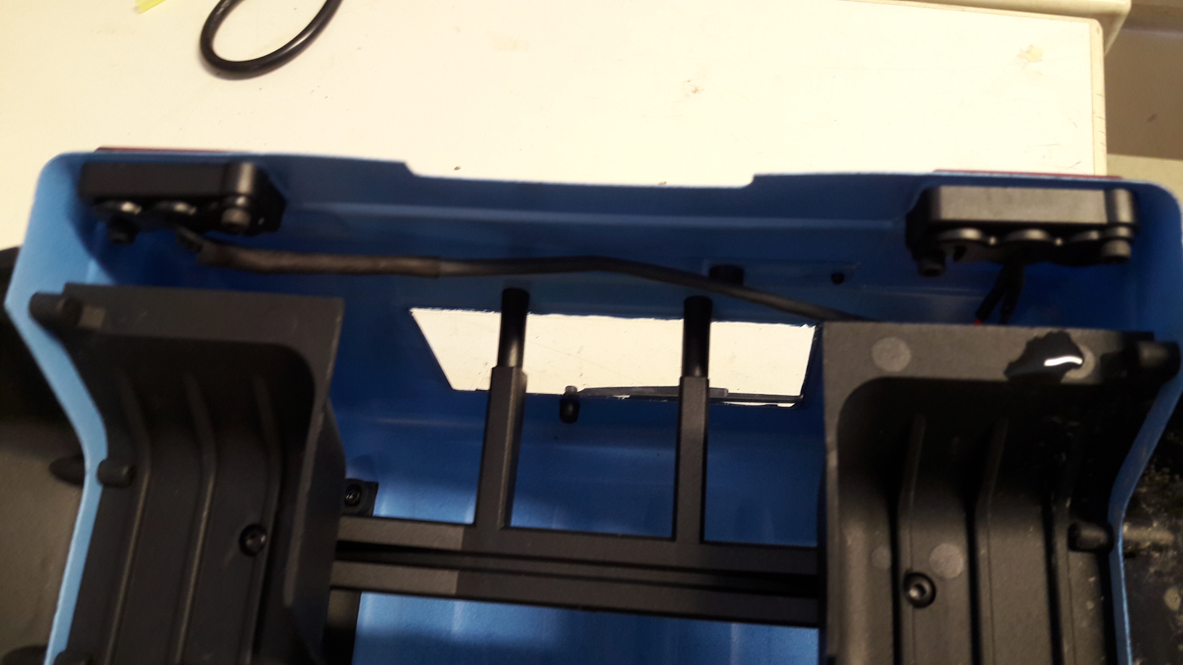

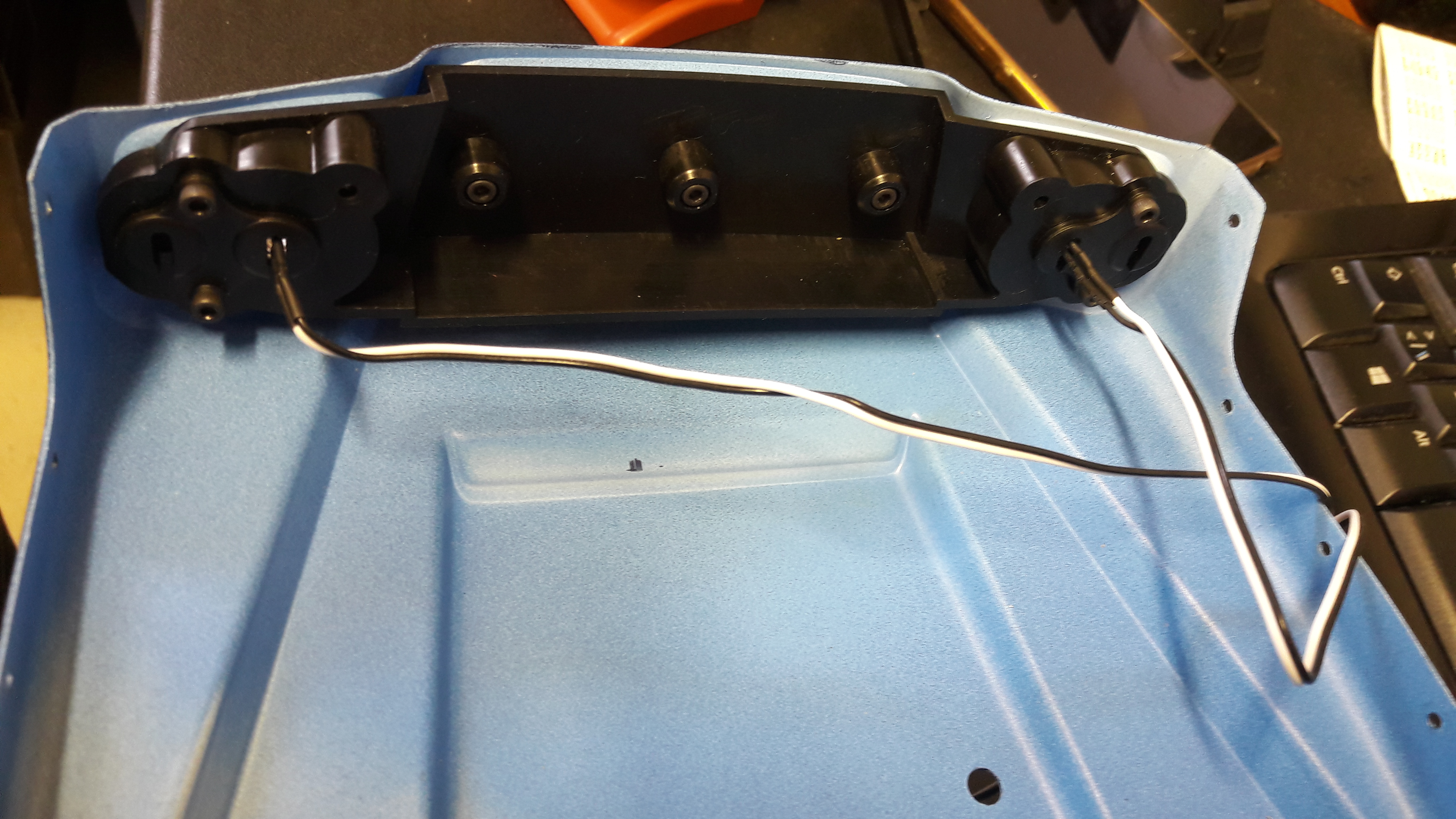

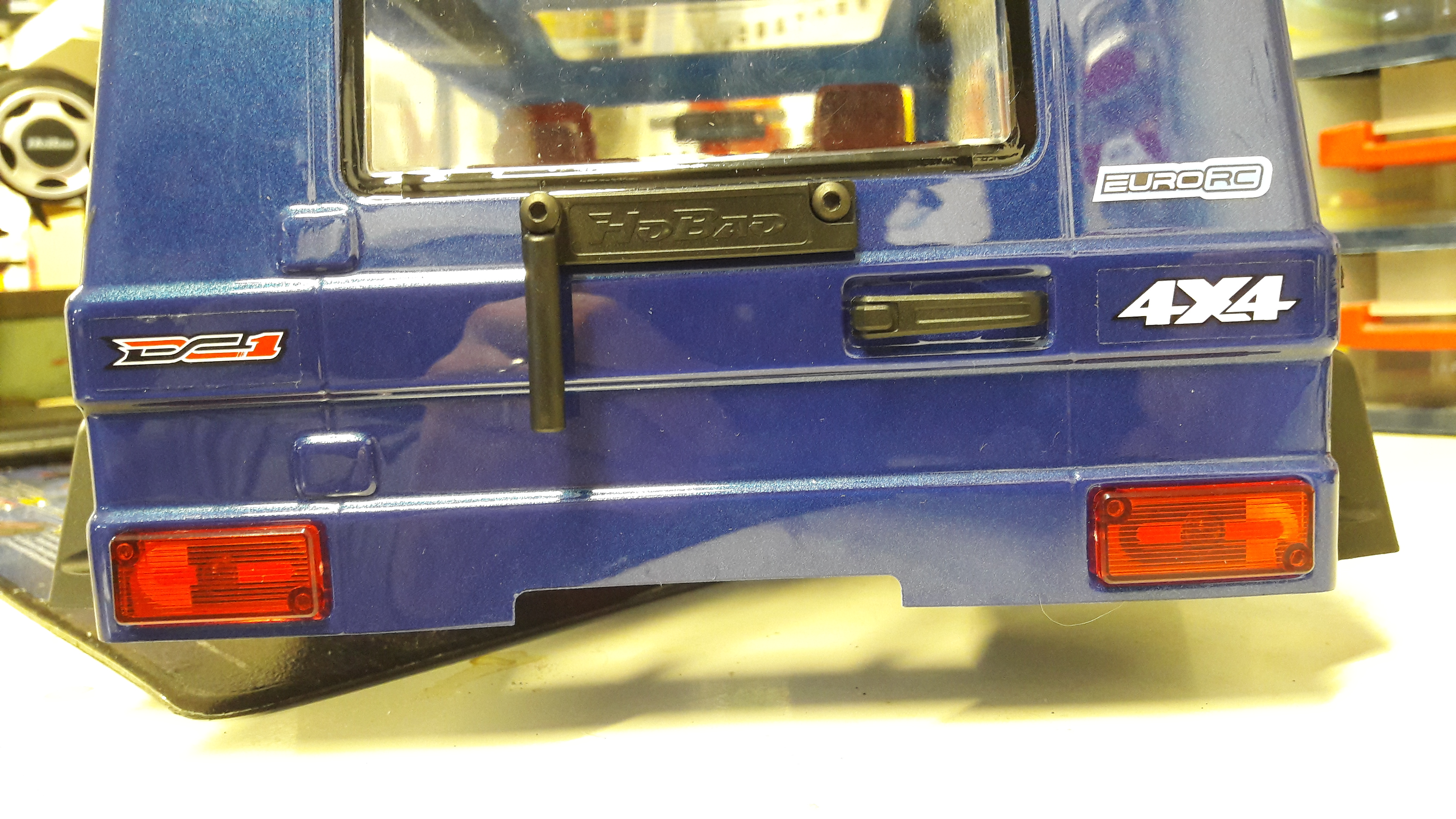

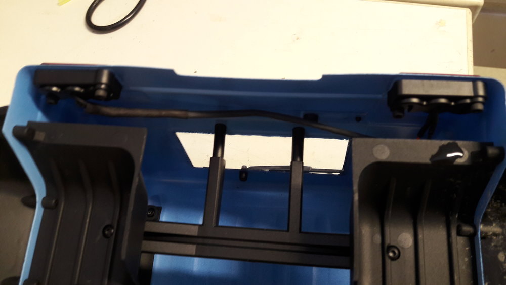

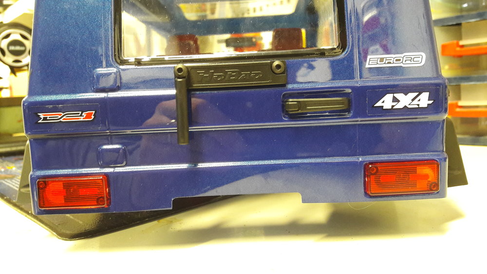

Sama homma takaosaan. Ei onneksi tarvinnut lokasuojia irroitella että sai purettua. Kuviakaa ei ehtinyt napata, sen verran nopea asennus.
Ledit paikoillaan
Myös taakse jäi vielä ledien paikkoja tyhjiksi (yhteensä 3/umpio).
Ja vielä takaa.

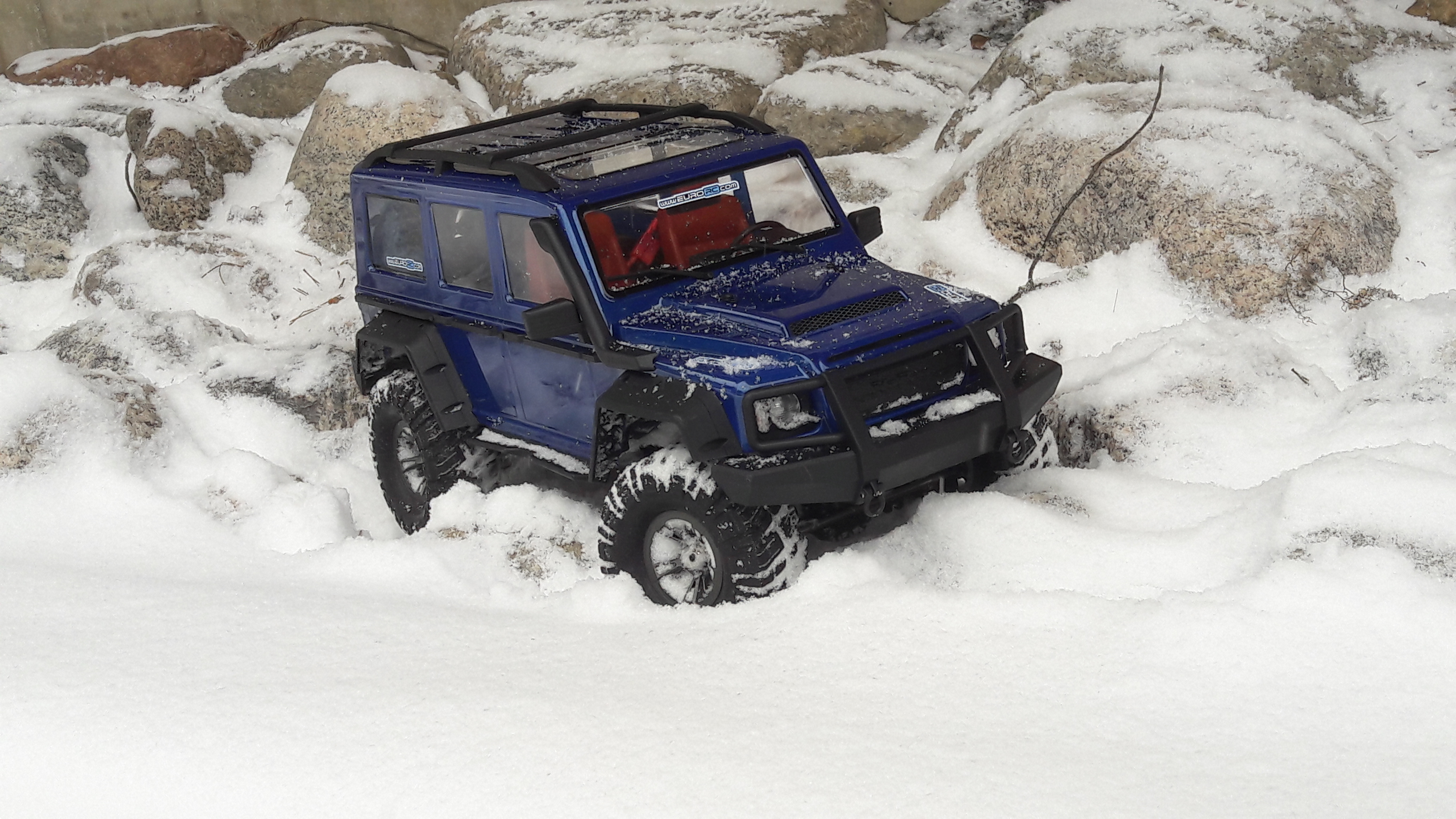

Crawling on uusi laji minulle, joten vertailupohjaa ei näistä paljon löydy. Lumessa liikkui kohtuudella ja nyt kun lumet on viimein myös täältä keski-suomesta lähteneet, niin päästiin jo ensimmäinen kokeilu ajamaan paremmilla pidoillakin.
Siitä lisää kuvia myöhemmin.

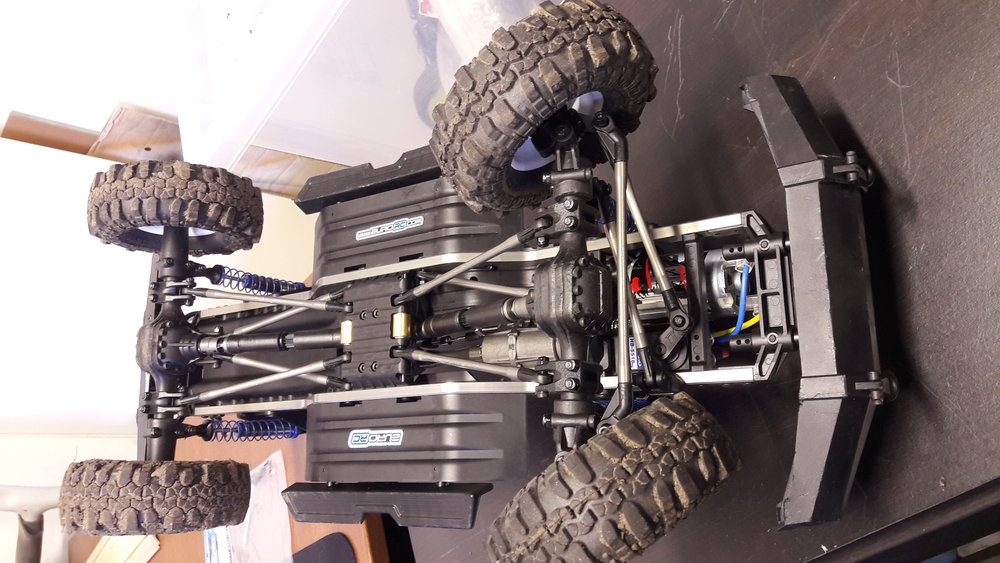

Onhan tuossa paikkoja jotka voi ottaa kiinni.

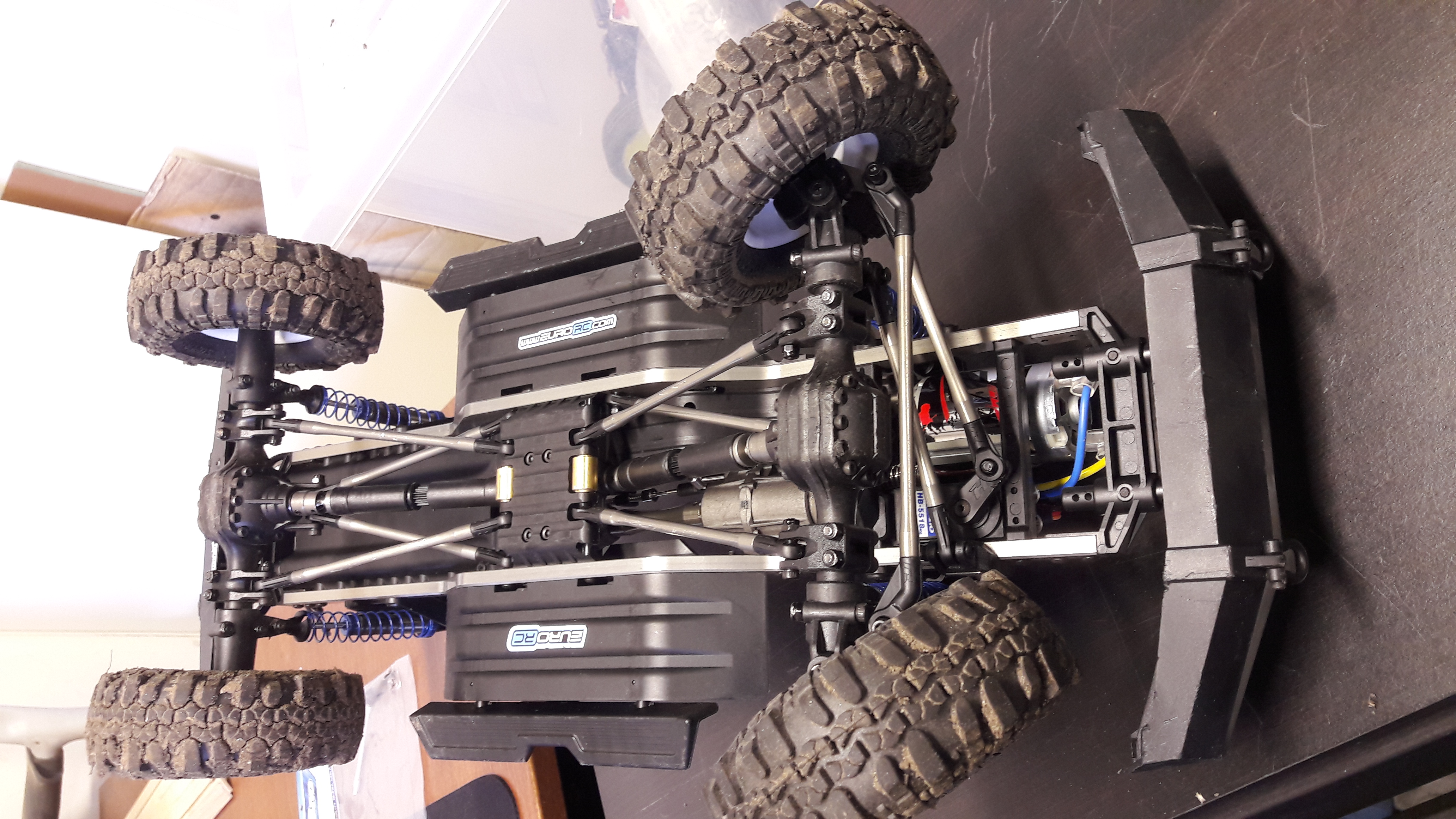

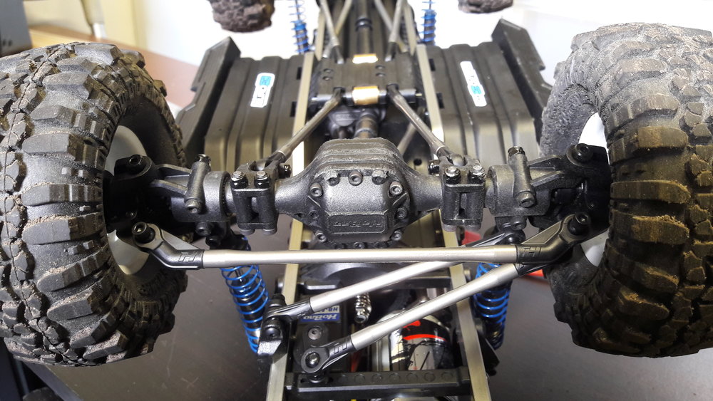

Alustaa
Vielä edestä
Ei tosin mielestäni huono ollut, mitä kaverin kanssa käytiin tällä, SCX10:llä & Outbackillä tuossa kokeilee.

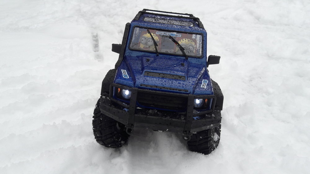

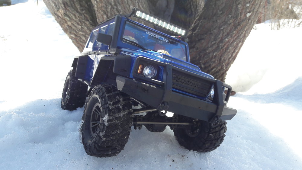

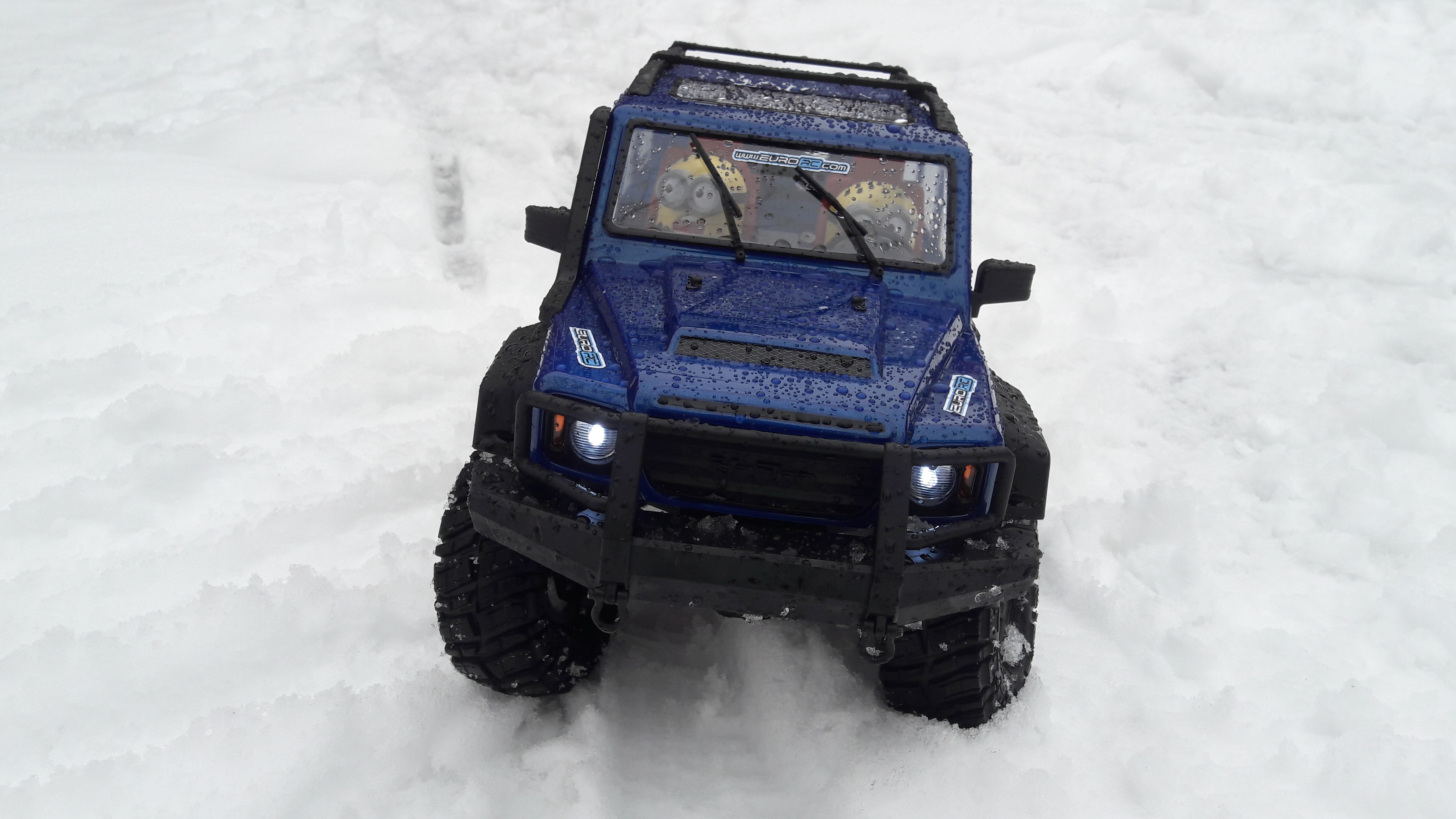

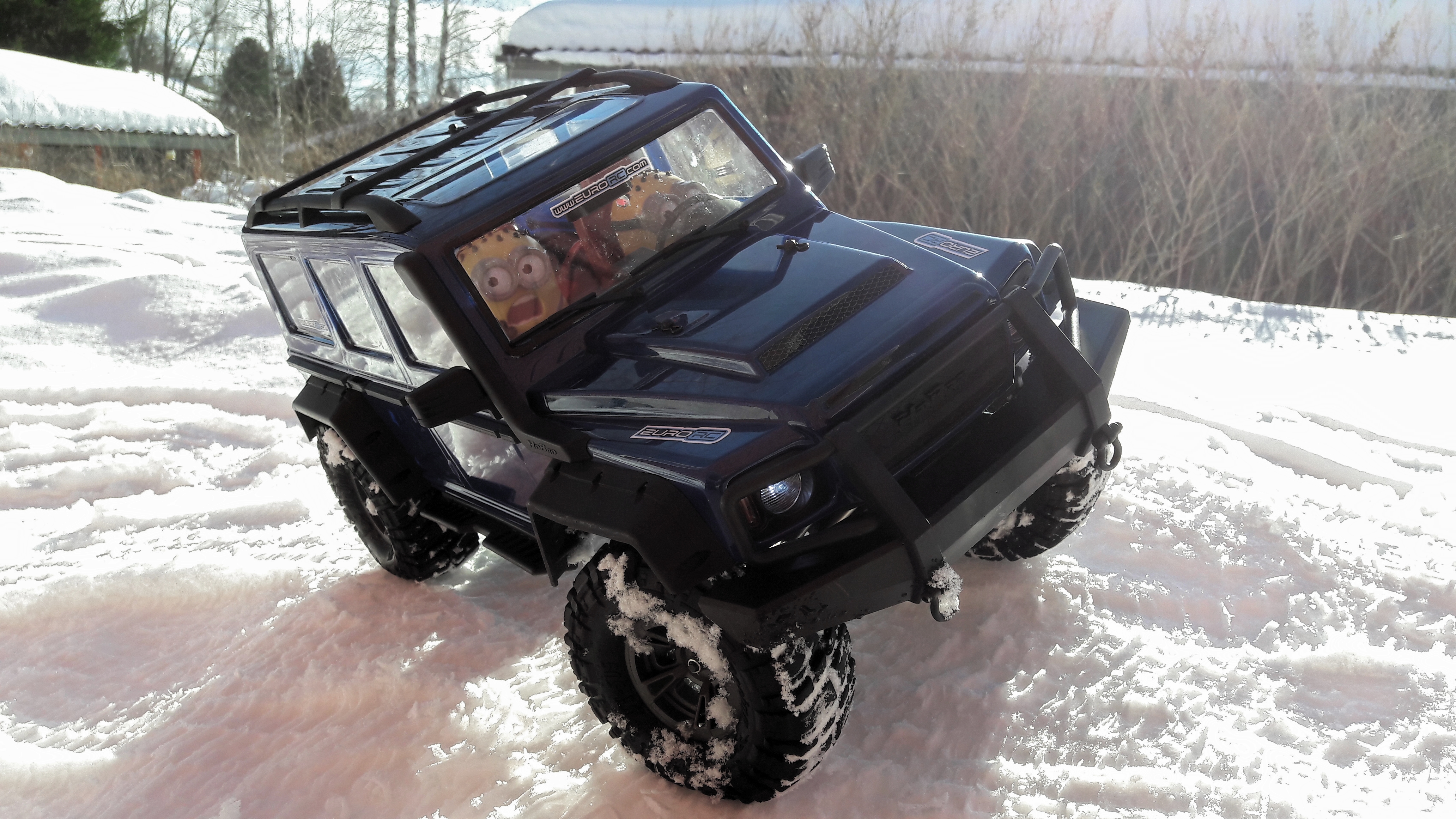

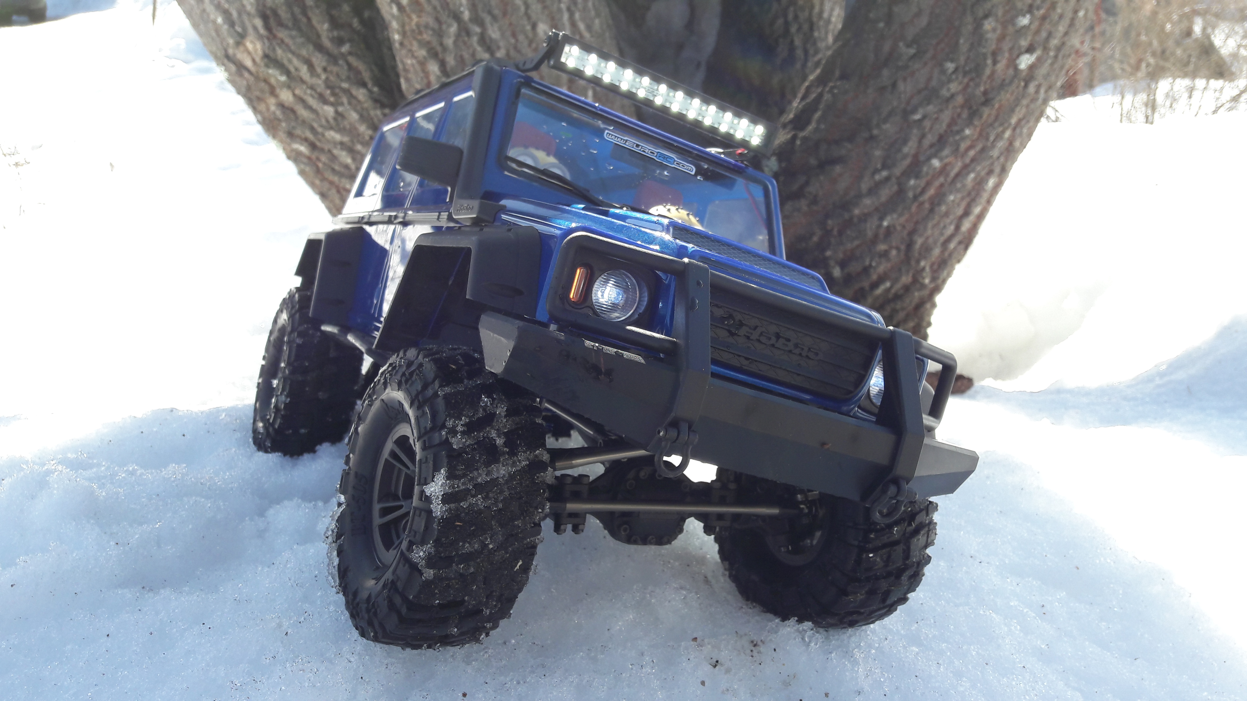

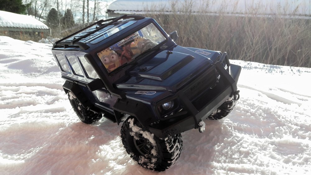

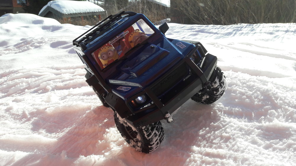

Lisää kuvatuksia talvi ajeluista. Ei paljon ledit näy, kun senverran kirkasta.

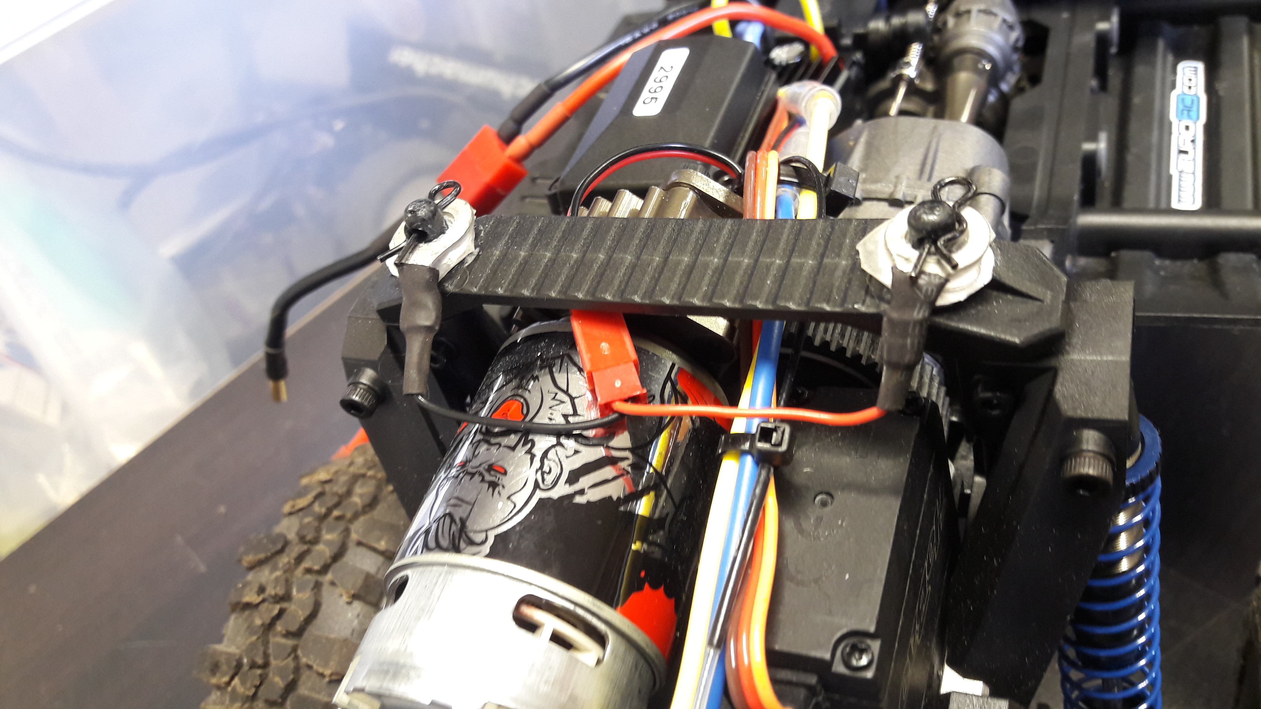

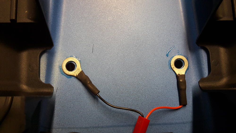

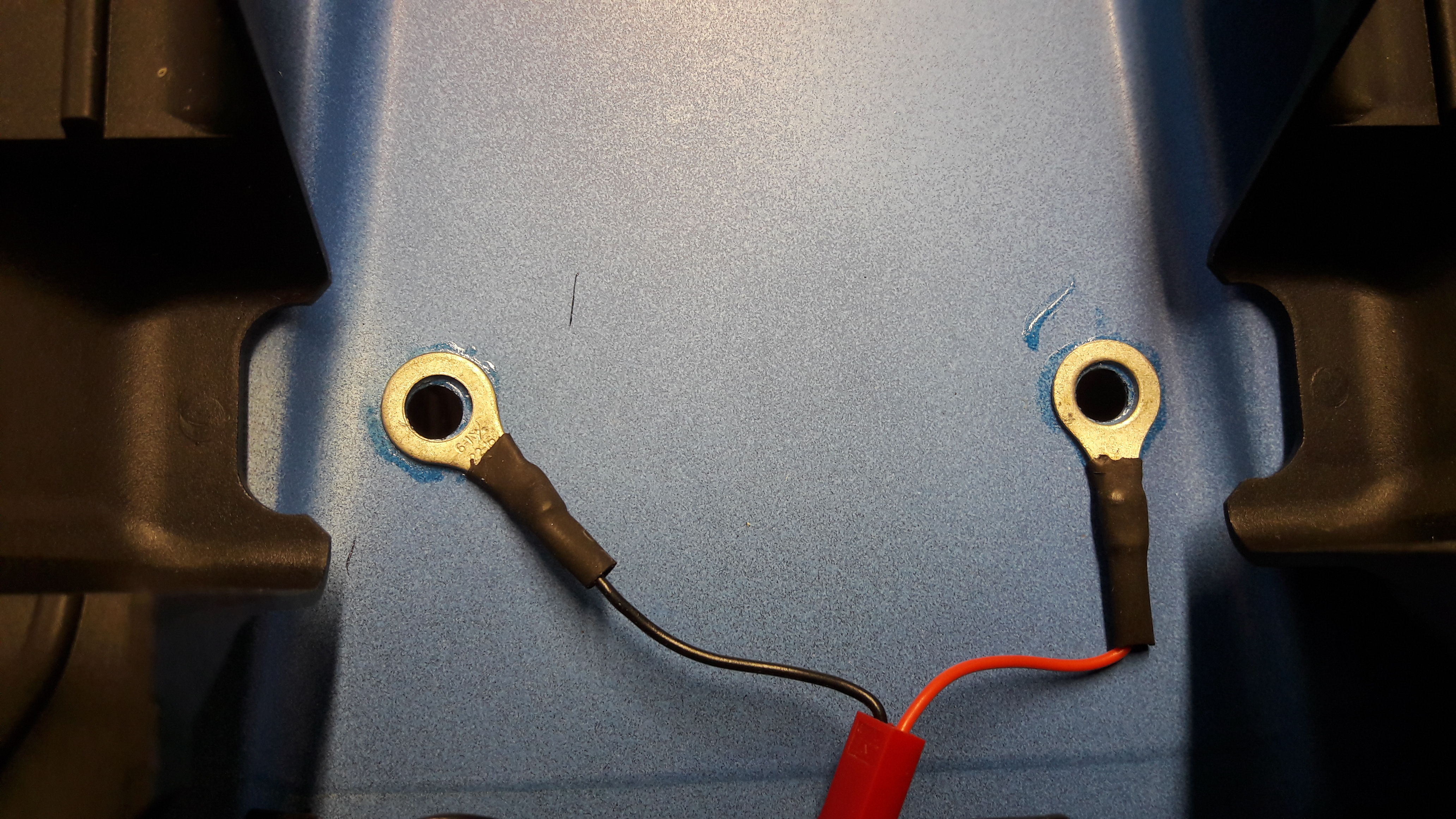

Liittimen kanssa pelaaminen alkoi heti alkuun nyppiä, ja tein tälläisen viritelmän etu koritolppiin
Ja vastaavasti korissa
Toimiva ja yksinkertainen viritys. Ja ennenkaikkea ei maksanut mitään, kun liittimet löytyi pakin pohjalta.
Hieman jännitti liimata noi lenkkiliittimet pikaliimalla koriin, mutta ei se onneksi liimasta pahaa tykännyt ja hyvin on pysynyt.

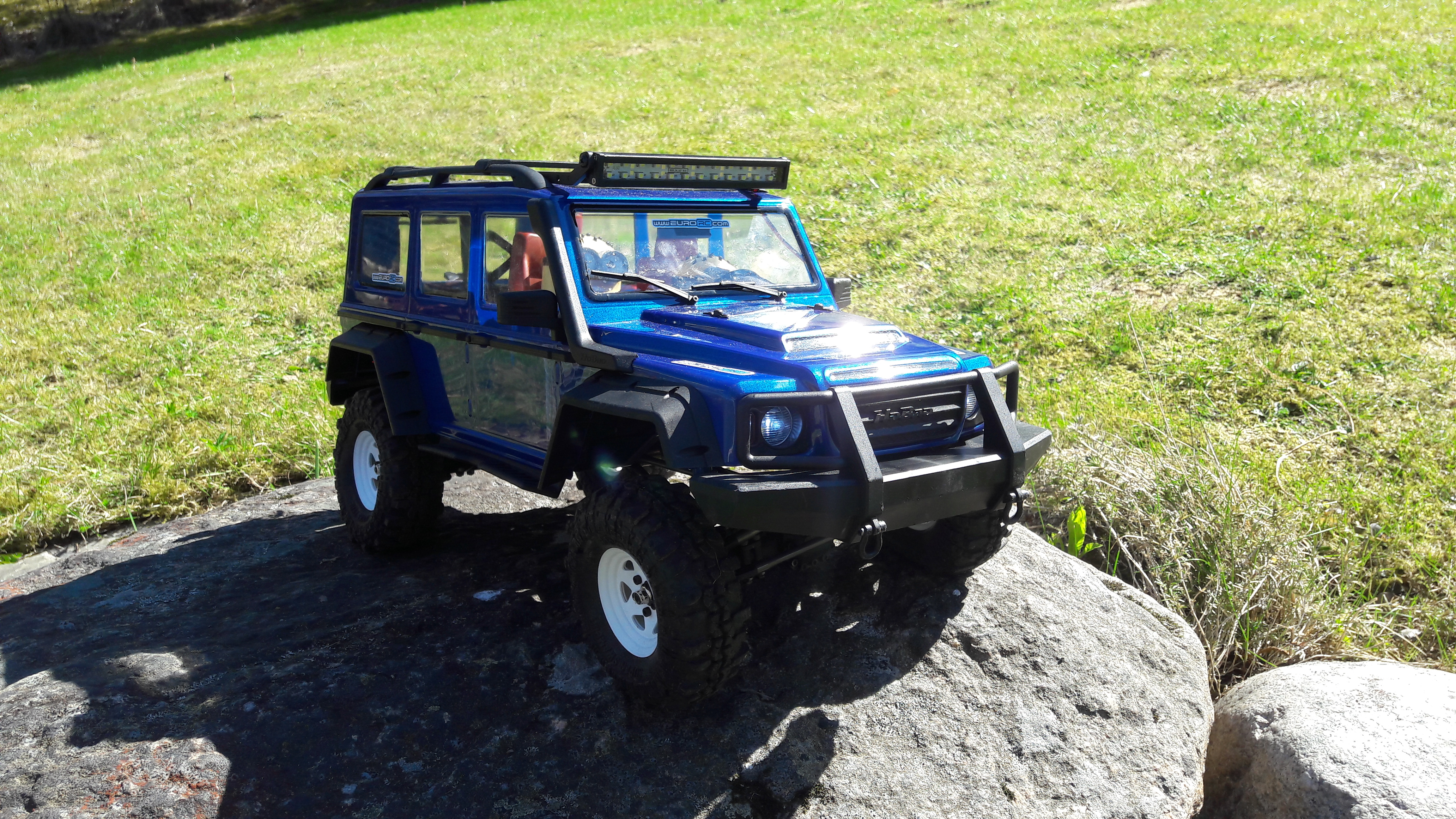

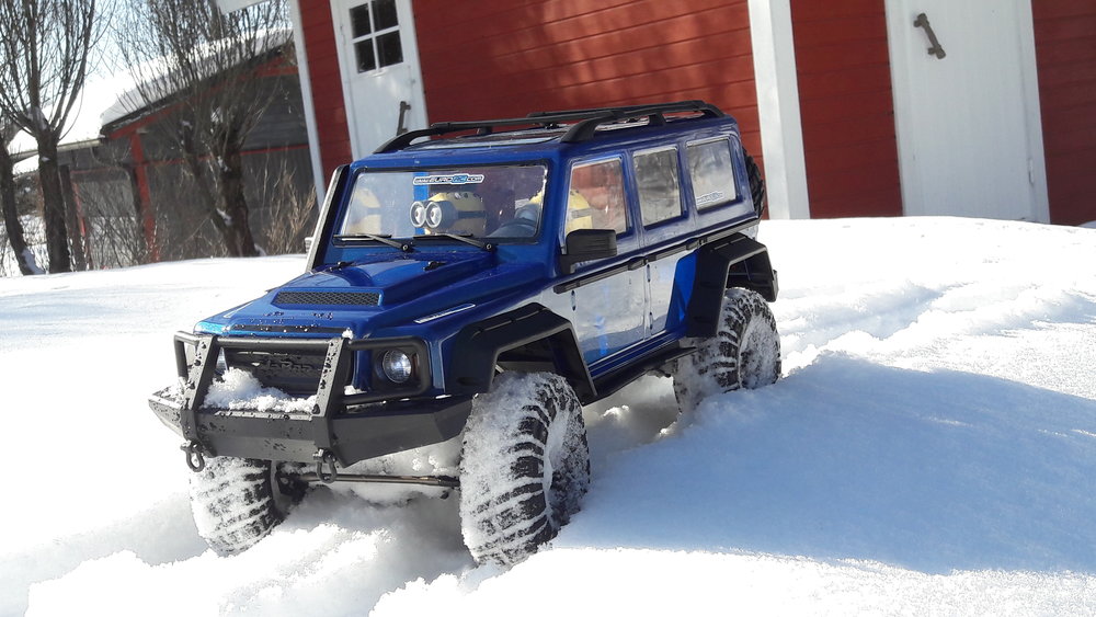

Jatketaanpas tarinaa..
Talviajelut alkoi mennä haasteellisiksi kun lumet alkoi sulamaan, ja ei oikein ajopaikkaa ollut.

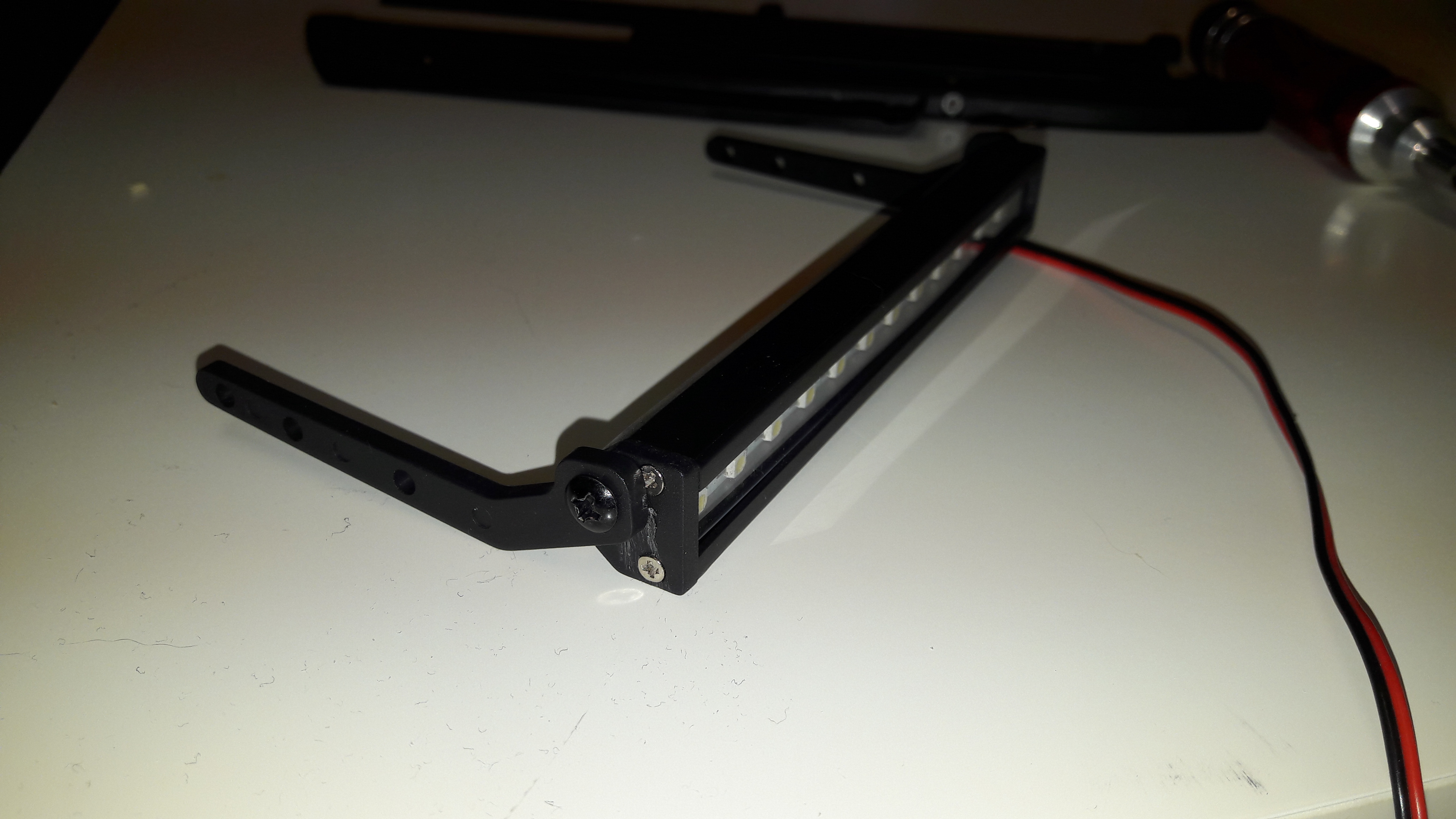

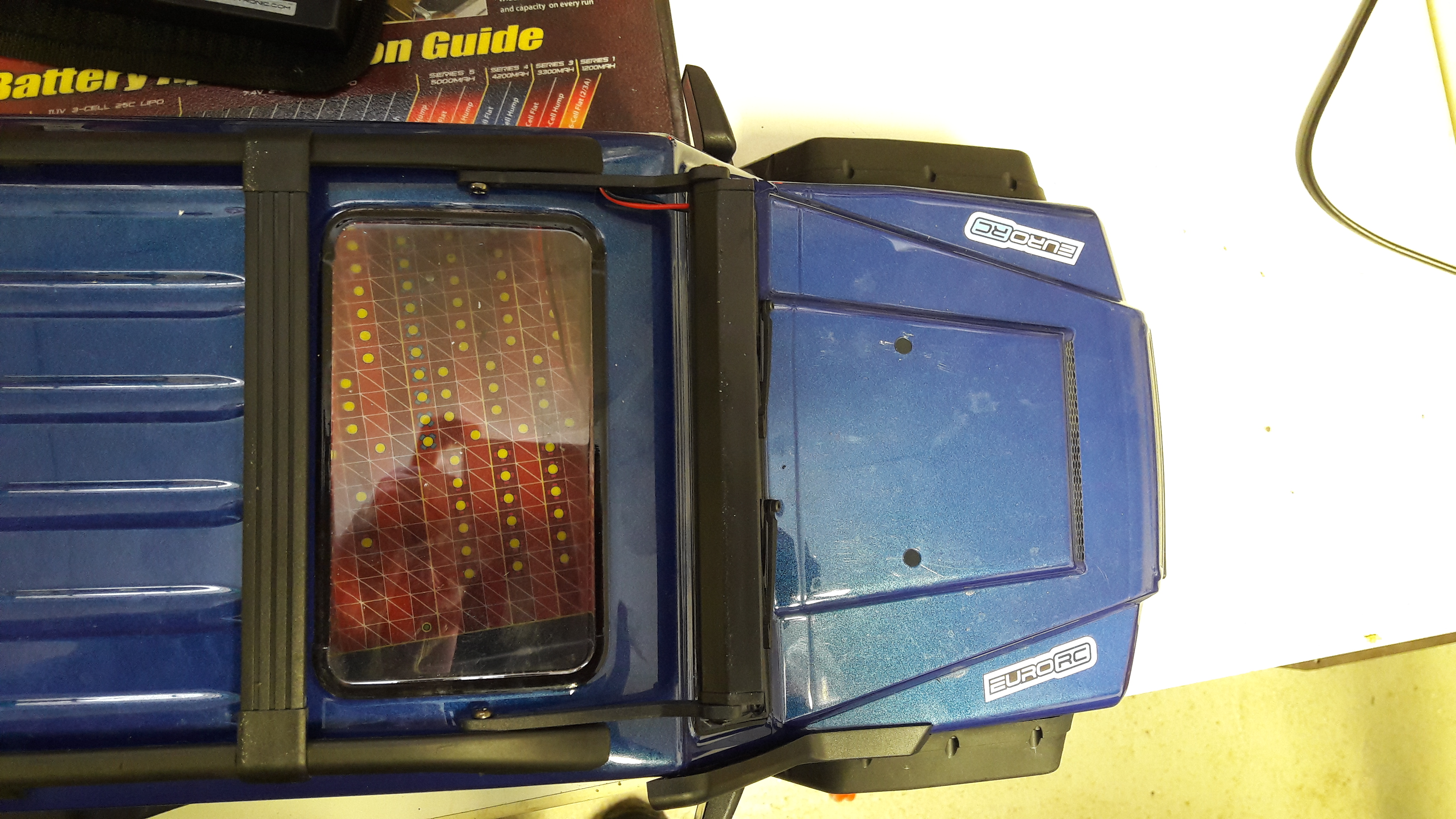

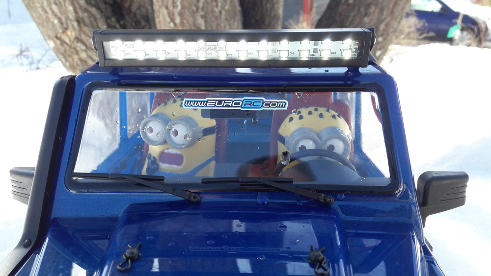

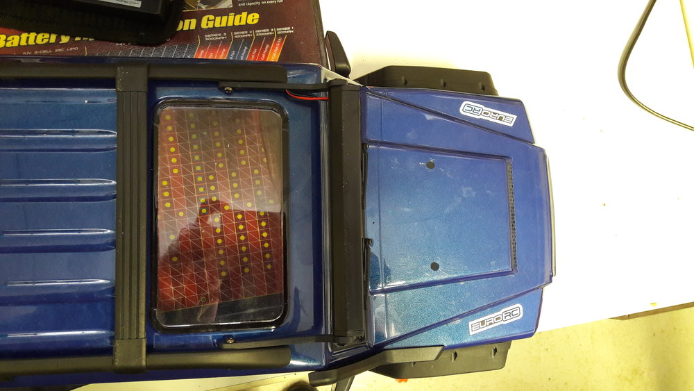

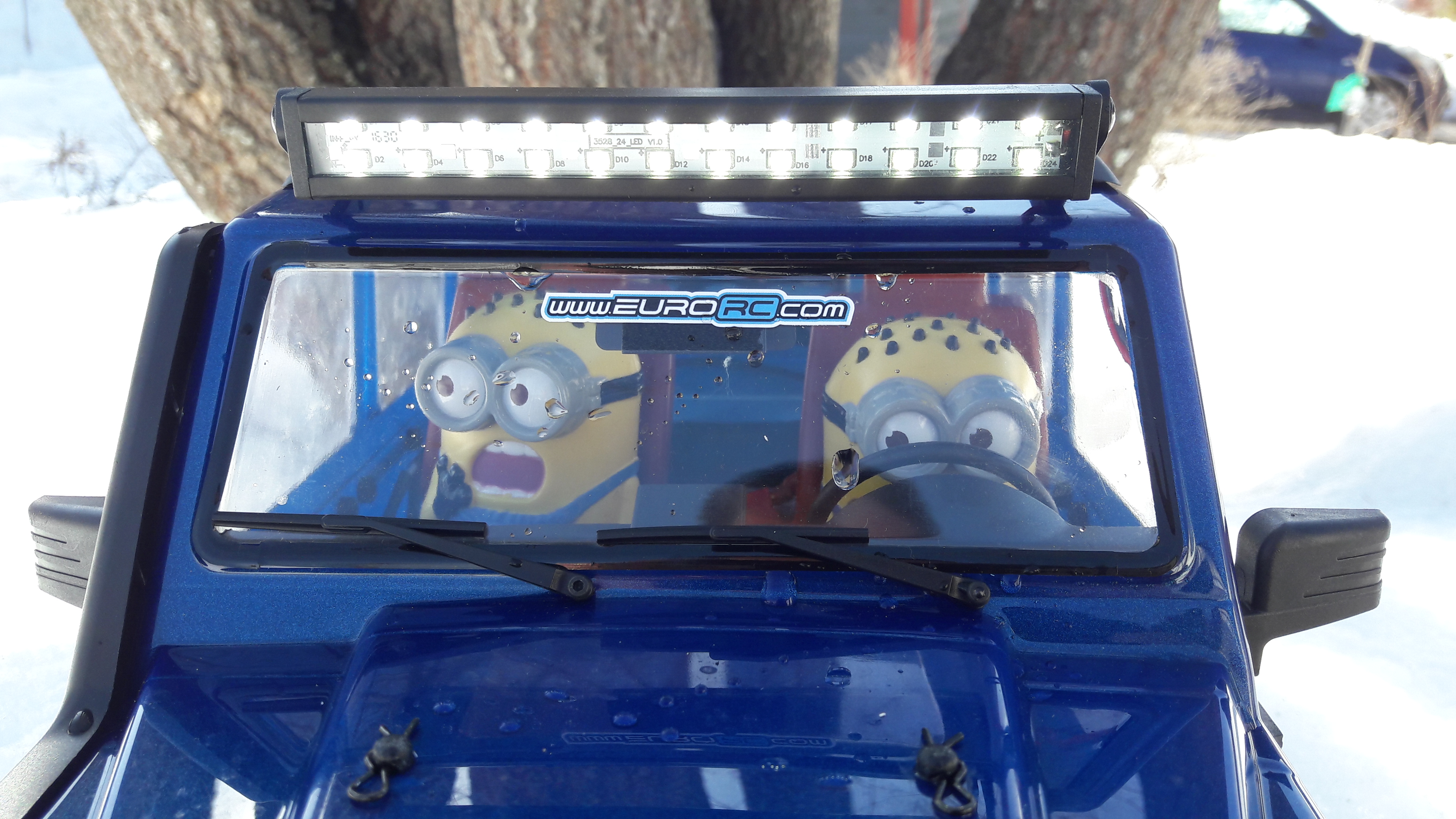

Piti kehittää jotakin. Tuo DC-1 kori kaipasi pientä päivitystä, mutta mitä. Jotenkaan tuohon ei katolle se
perinteinen jerry kanisteri mielestäni istu. No ledejä kun on alettu laittamaan niin eikös led bat:it ole ollut muotia,
ainakin 1/1 autoissa tänätalvena.

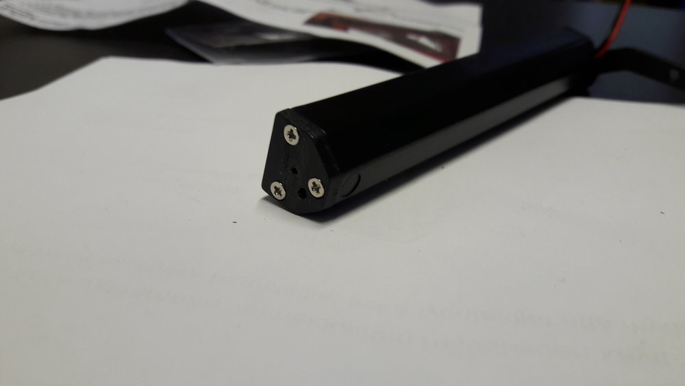

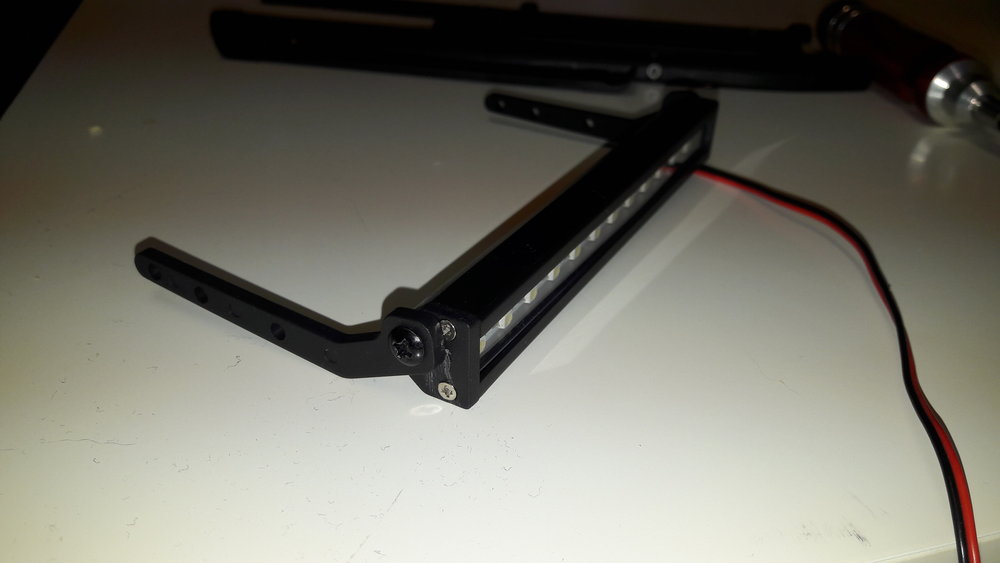

Tilasin siis tälläisen.
FTX8251
Pikaisella asettelulla koko oli varsi passeli. Pientä viilausta (ja rautasahaa) päätyihin, jotta led bar saatiin mahtumaan
kattokaiteiden väliin.
Nuo muoviset kierreosat kun oli poistettu, oli mitta just sopiva. Kiinnitystävarten vielä sopivankokoiset reiät piti päätyihin tehdä.
Valmiita reikiä en arvannut käyttää pidemillä ruuveille, jottei smd ledien piirilevy vaurioidu.
Reiät porattuna
Kannakkeet paikoillaan
Tamiyan ministä jääneet ruuveilla kiinni. Johdoille porailin reiän koriin tuosta kattokaiteen etuosan alta.
Omatekemäks oon kyllä tyytyväinen. Virrat rosvosin aiemmin asennetuilta valoilta, mitä nyt katkaisijan laitoin, ettei tarvii lisävaloilla aina mennä.
Sellasta tälläerää.

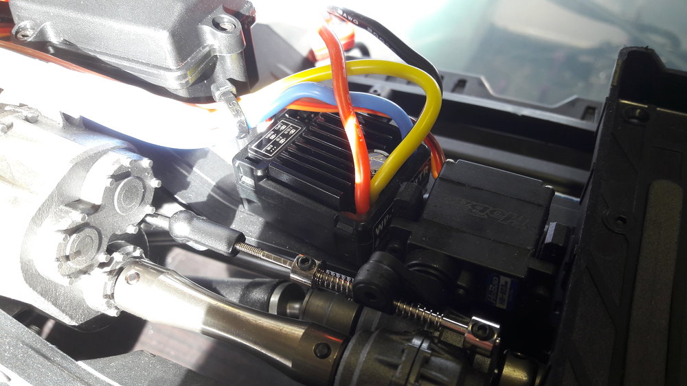

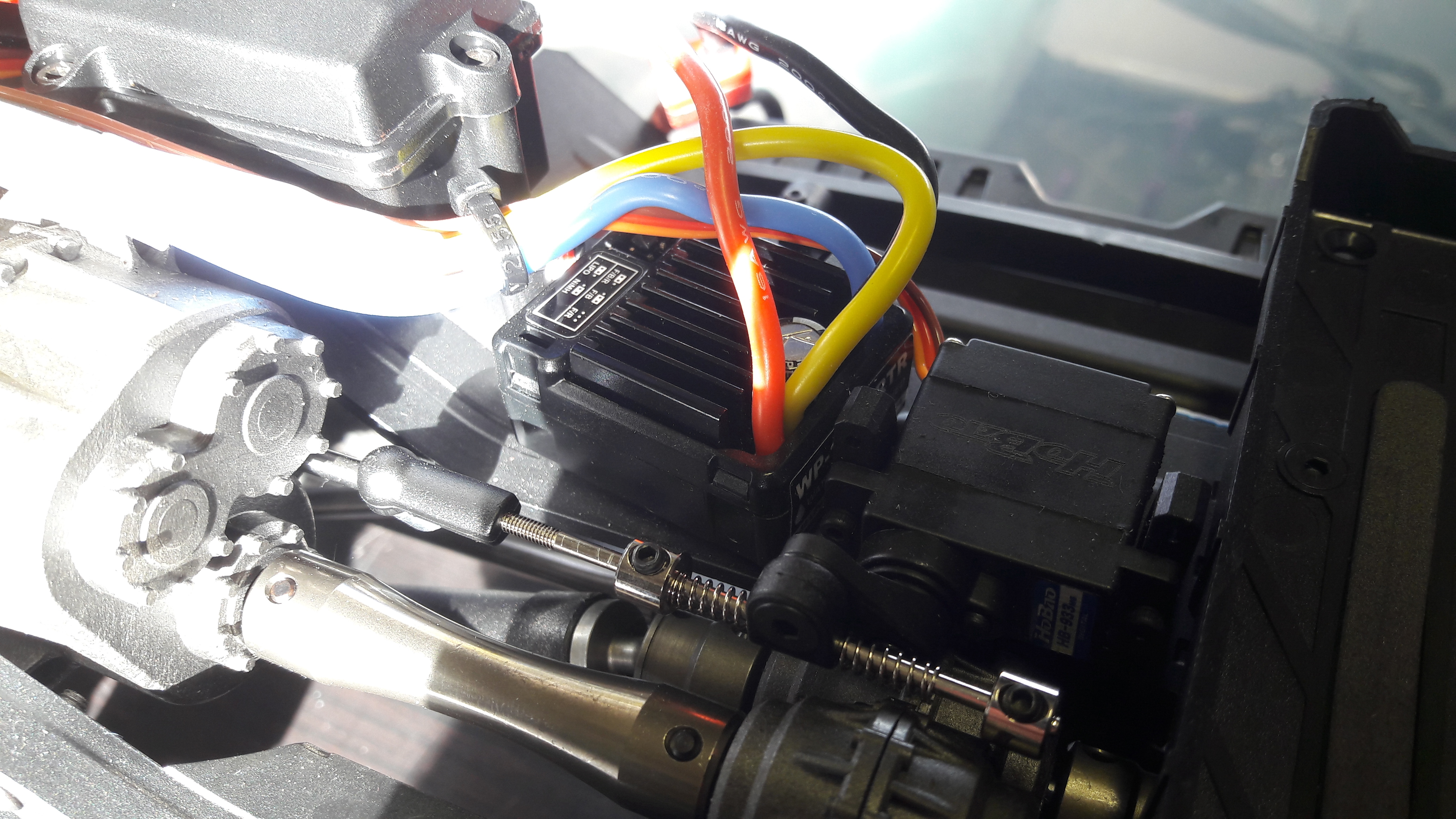

Nopeudensäädin on WP-1060(RTR), eli Hobbywing 1060.
Eli vedenkestävä 60A säädin, jossa ajo asetukset noilla hypäreillä (Lipo/Nimh & F/B/R, F/B ja F/R -asetus).
Kestää 2-3S LiPot.
Akkukotelo 48mm x 137mm.
Jos tuonne ohjaamoon lisää tavaraa meinaa, niin laittaisin takalaseihin tummennukset paikoilleen, ja etupenkkien taakse.
Kyllä siellä tilaa on. Tuon ohjaamon alla vaan ei niinkään.

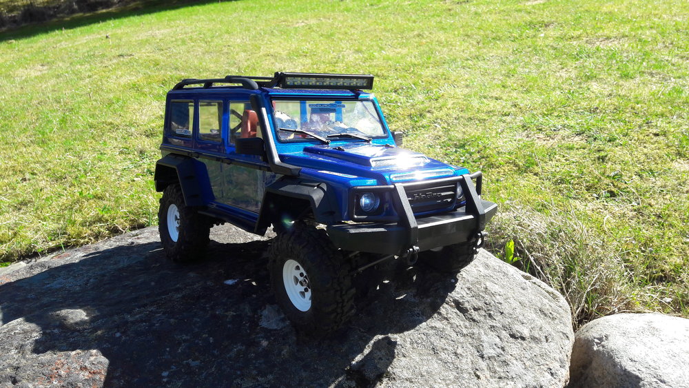

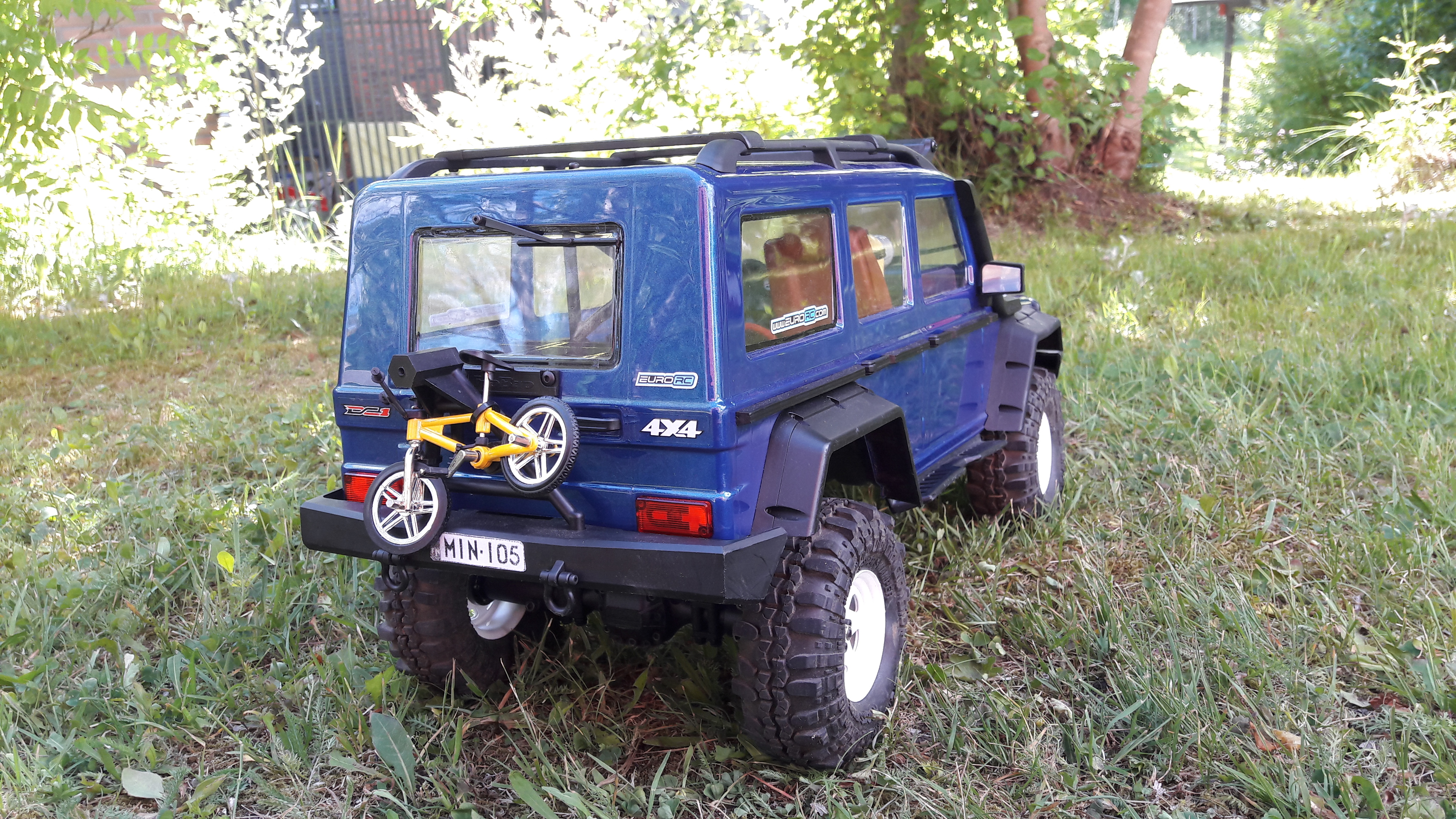

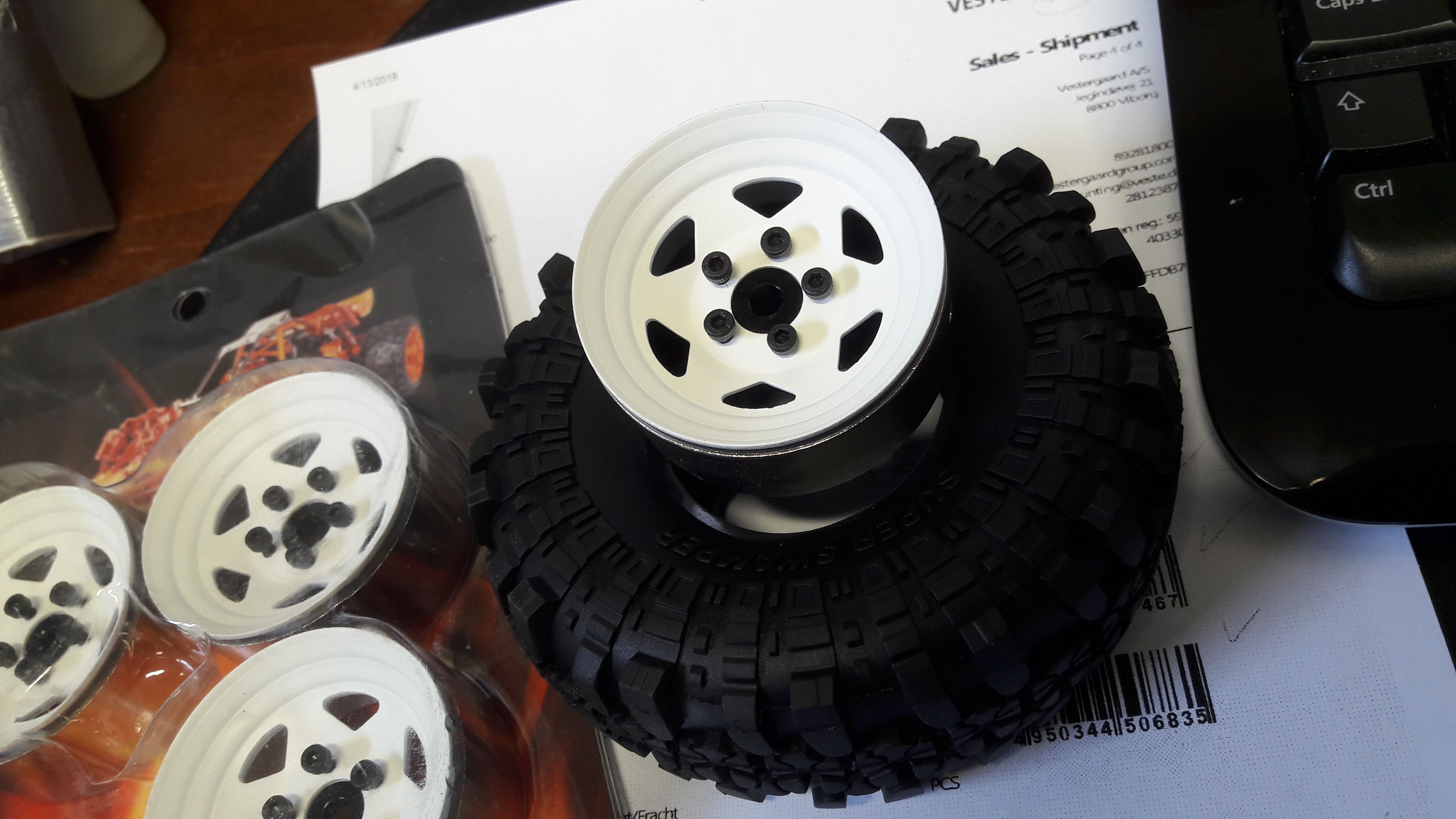

No niin jatketaas taas.

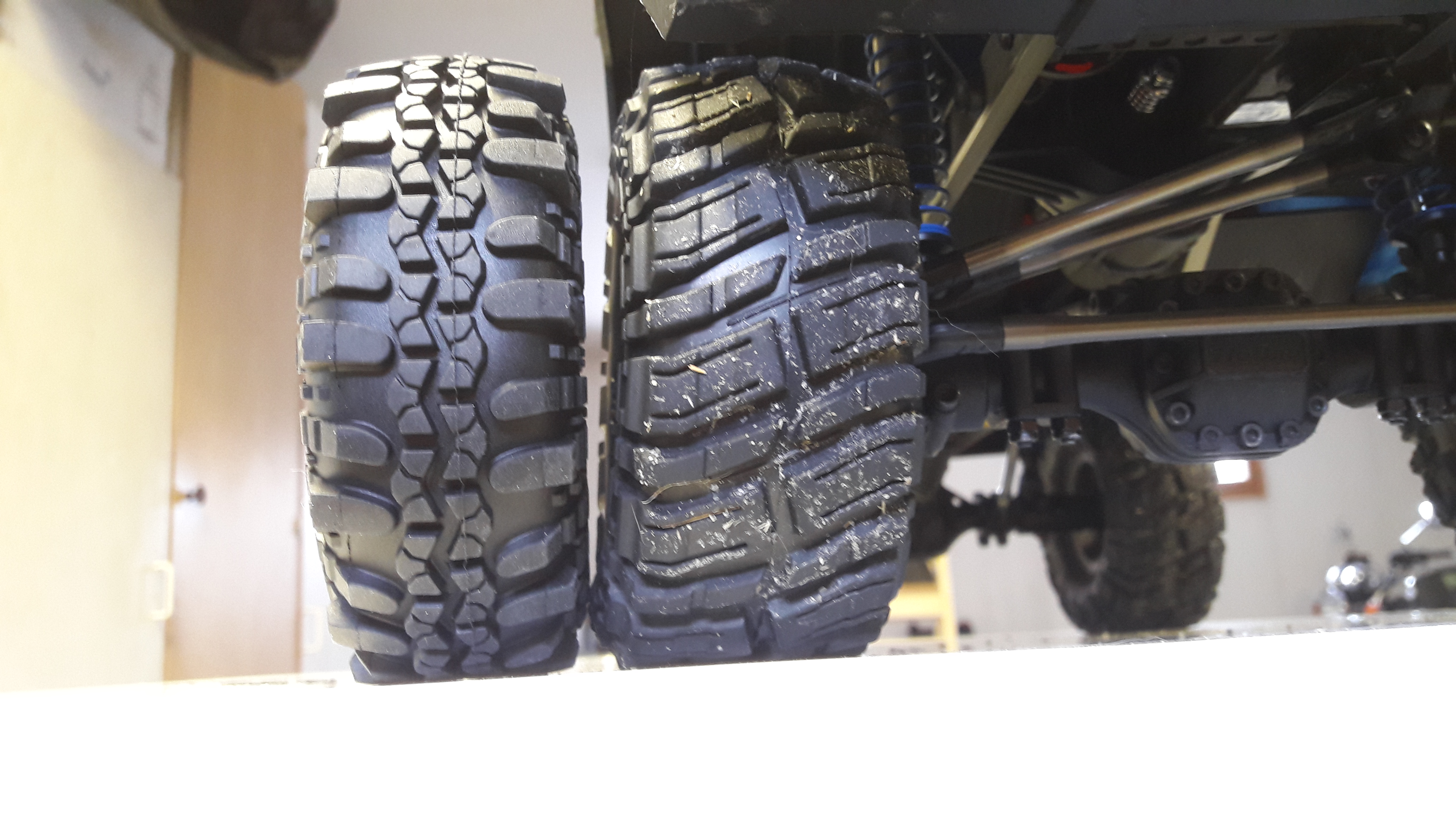

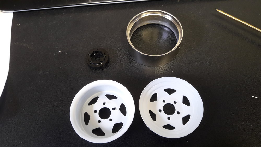

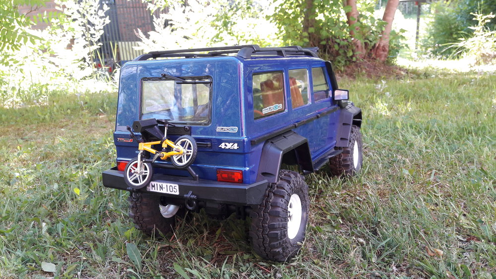

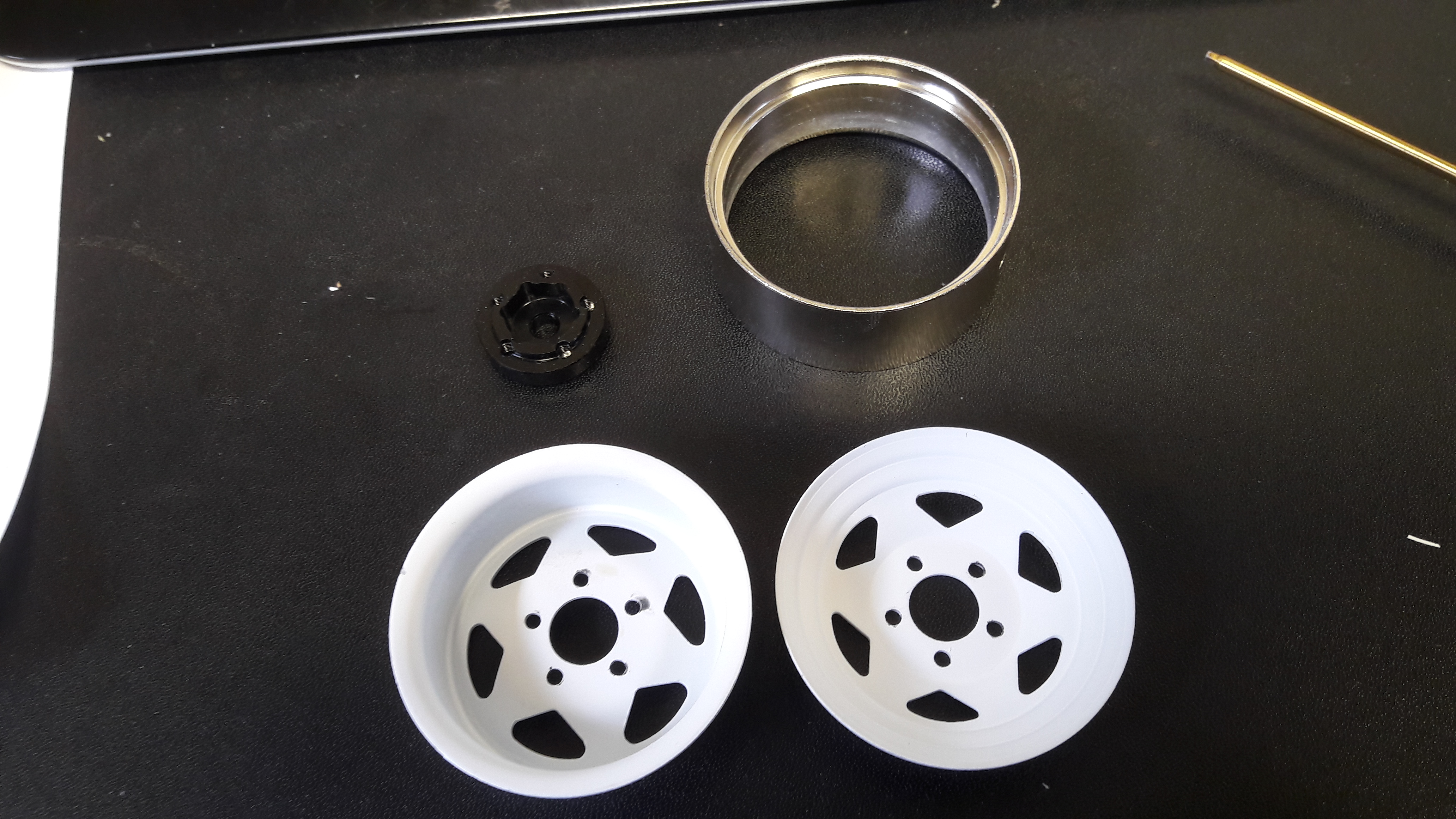

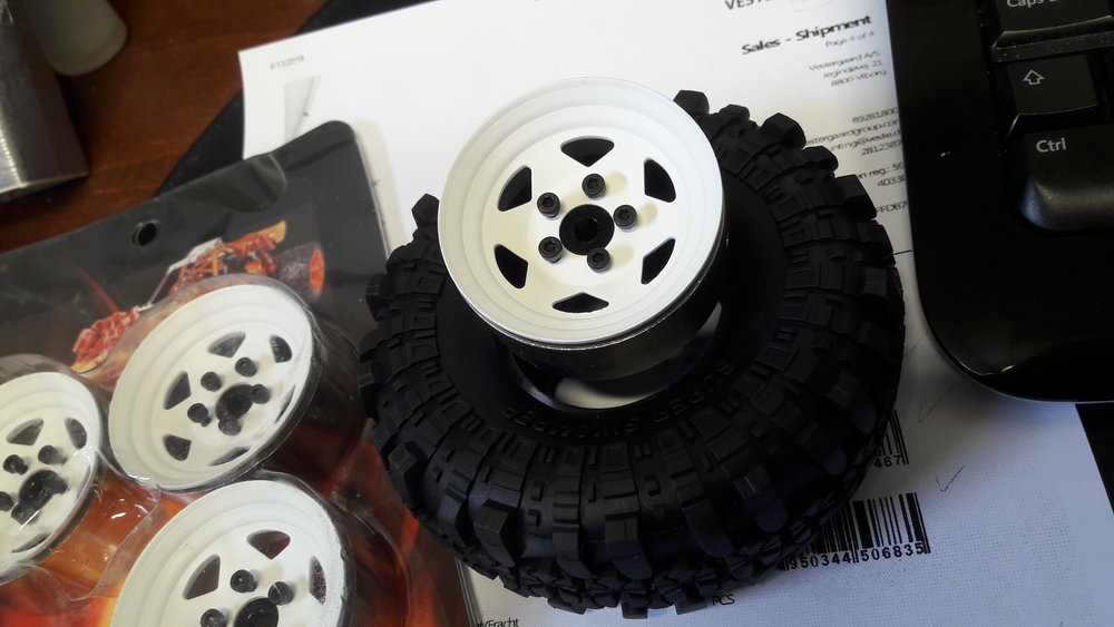

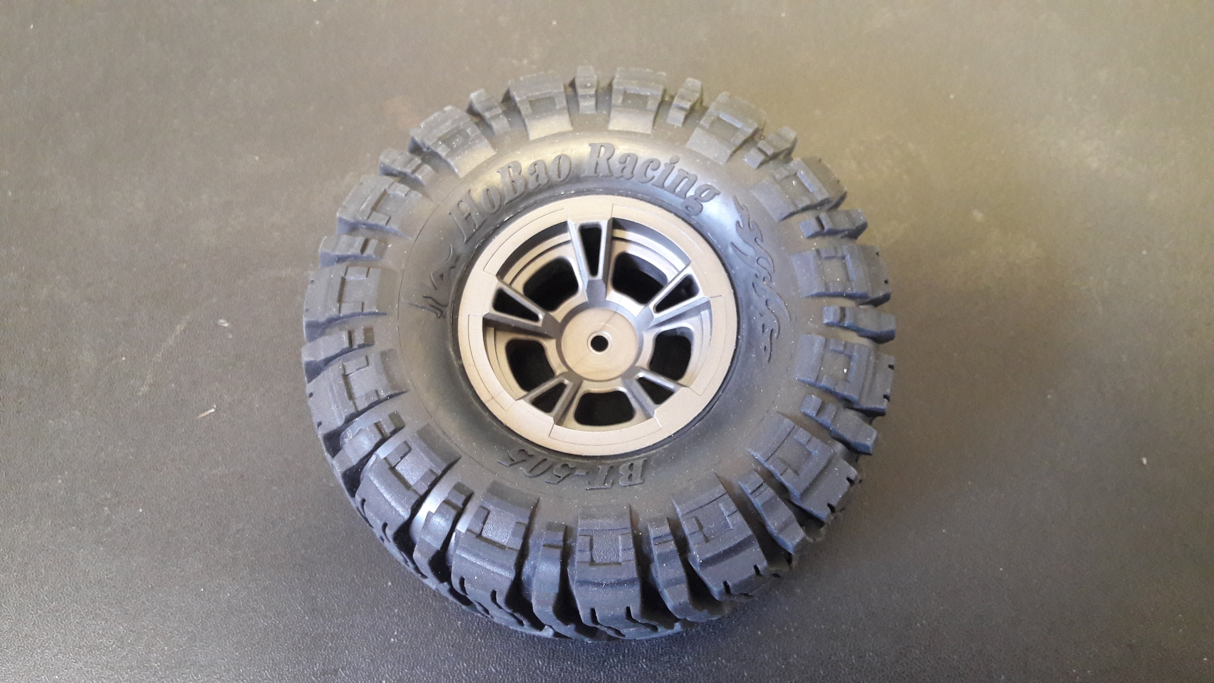

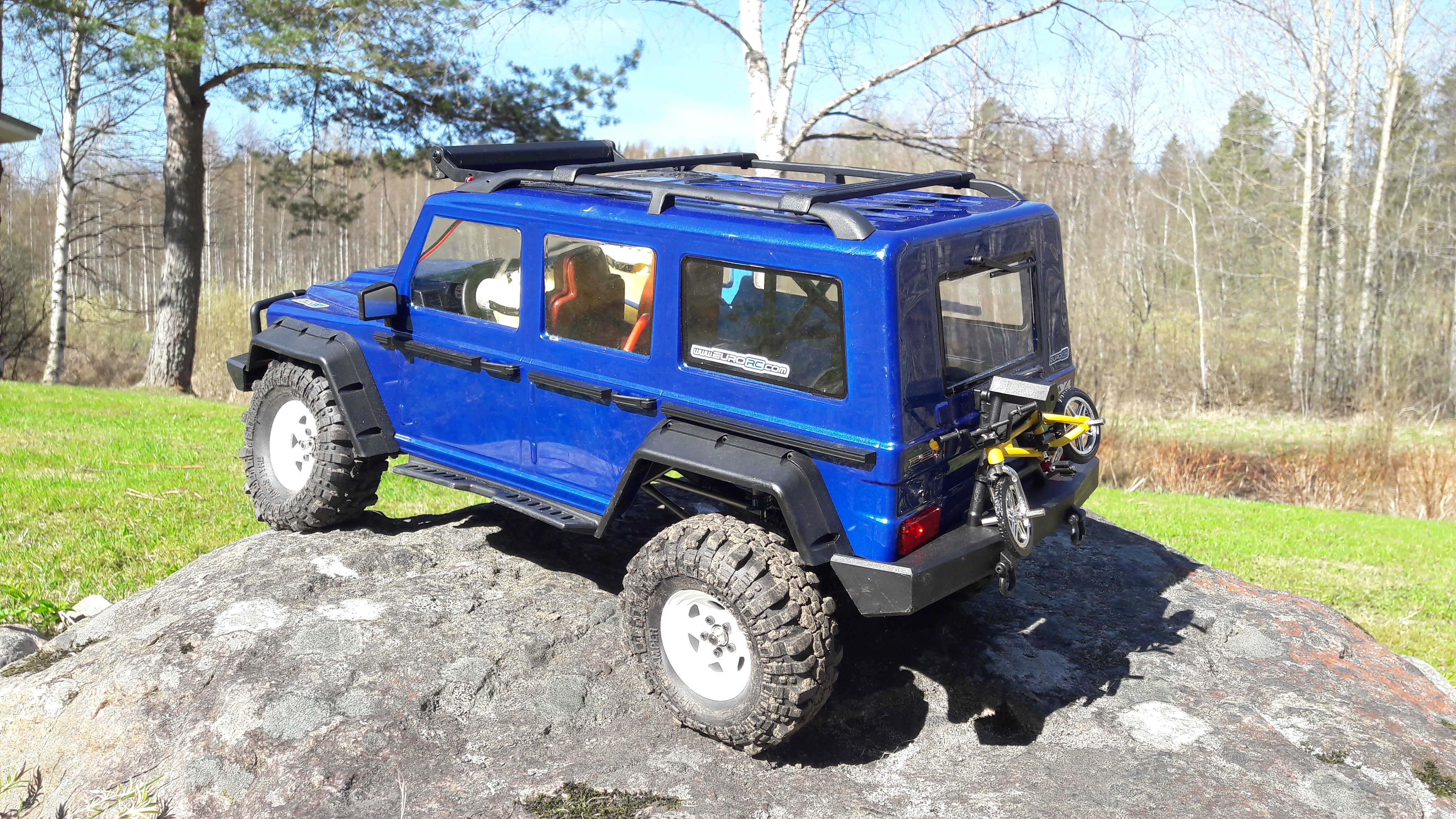

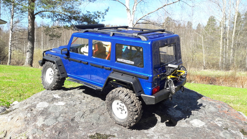

Eli painopisteen alentamiseksi (lue: ihan vaan päivitykseksi), tilasin renkaat & vanteet kiinasta kun halvalla sai.
Noi HoBaon omat oli jotenkin ison oloiset ja vanteiden ulkonäöstä en hirveästi pidä.
Alkuperäiset
Eihän nää tämän korin kanssa mitenkään sovi, mutta onhan Mangelsit nyt aika komeet.
Kasattavat metalliset mattavalkoiset Mangelsit (paketissa tuli vielä Super Swamper renkaat ja insertit).
Vielä osina pöydällä
Saihan näillä lisää painoa vanhoihin verrattuna tuplaten,
vaikka kumi näyttääkin melko pieneltä vanhoihin verrattuna.
Varapyöräksi tarviis vielä yksi jostain hankkia, tai pussi varapyörän päälle.
Saa tuon rengastelineen irtikin, mutta laitoin vielä toistaiseksi Kätyreille polkupyörän matkaan.

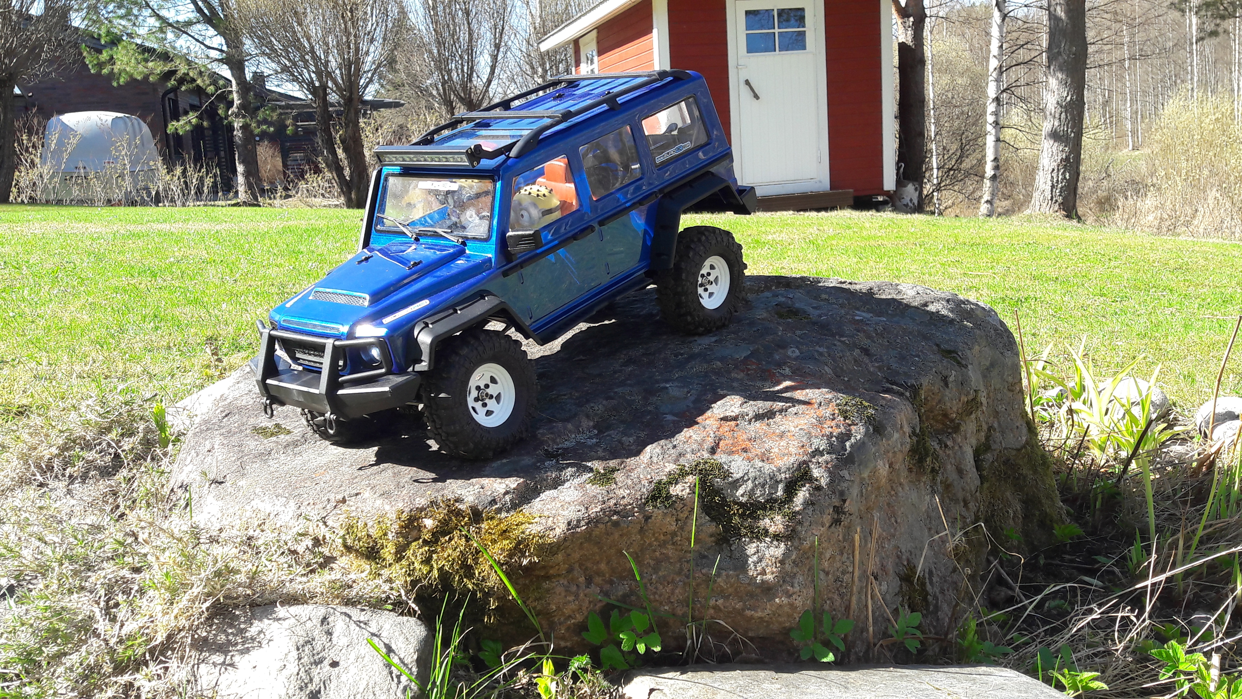

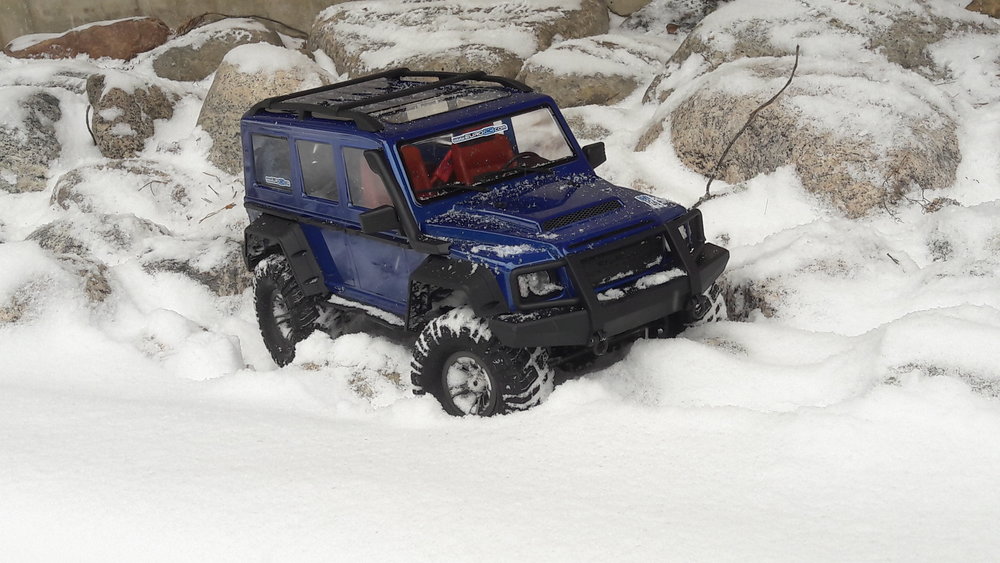

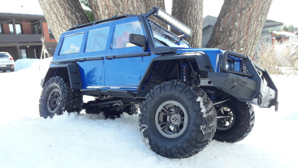

Kelit senverran kohdillaan et piti parit kuvat käydä napsii.
Pitäisköhän tohon omaan pihaan hankkia lisää kiviä ;)
Kyllä tuossa kuvia käy ottamassa mutta ei pidempään ajele vielä kuitenkaan.
-Pete

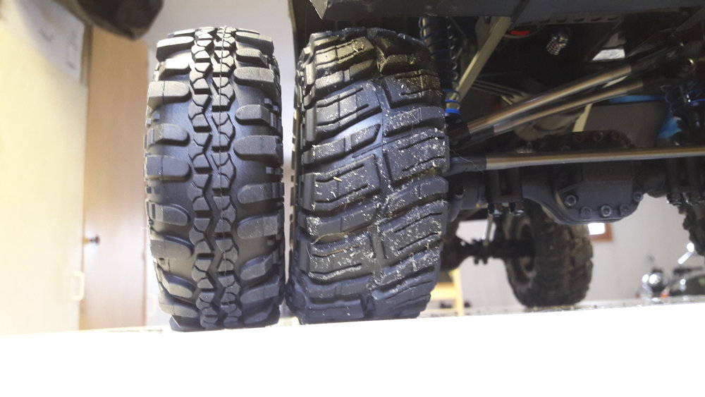

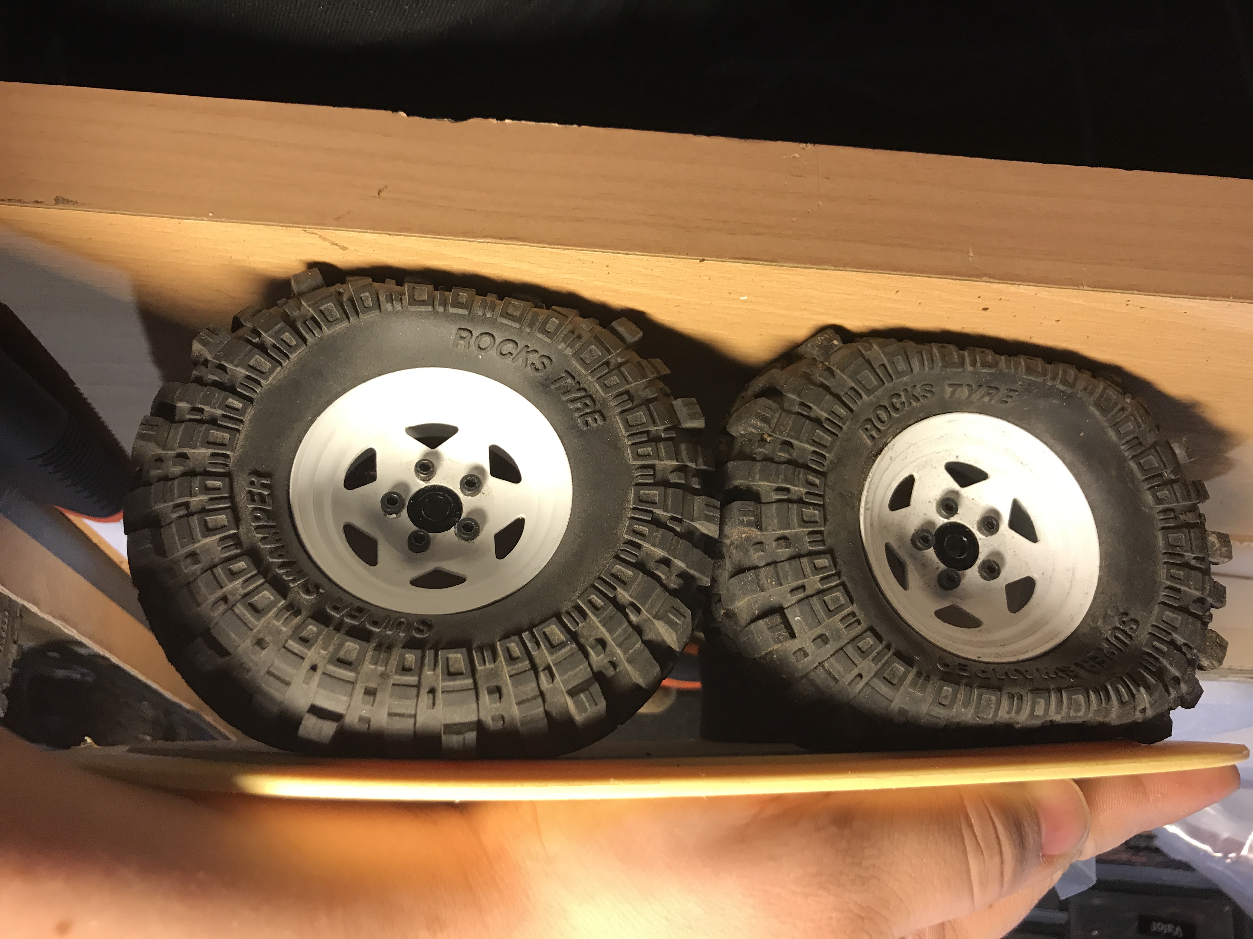

Mulla on TRX4 Defessä tismalleen sama setti alla. Ainakin sen painosta renkaat taittui aivan alle ja jouduin tilaamaan kovempaa foamia, nyt on ihan hyvät. Joskaan kiipeämiseen ei järin pitävät siltikään.
Itse saman vararengas ongelman kanssa painin ja tilasin tämän setin, koska hinta on niin tolkuttoman halpa. Siellä on siis muovi vanteella pienehkö rengas. Löytyy riittävän samanlainen valkoinen vanne myös.
http://s.aliexpress.com/MvYBbEvi
siekkine
Viestit: 55
Liittynyt: Pe 16.02.2018 09:32
Re: HoBao DC-1
Viesti Kirjoittaja siekkine »
No tuo vararengas ei niin oleellinen ole. Toi BMX on ihan jees.
Mut joo, melkoisen pehmeät renkaat noilla vakio inserteillä tuntuu olevan. Pidosta paha mennä sanomaan, muuta kun ihan ok, mitä
vähän on päässyt testailee. Kiinalaiset halppis kopiot (koko setti posteineen 42e), ni ei paljon voi olettaa. Vanteet näissä enemmän kiinnosti. :)
Täytyy katsoa kun pääsee testailemaan taas, et meneekö insertit tilaukseen?
Minkälaiset inserit laitoit?
-Pete

Mä laitoin kovimmat kiinalaiset halvat mitä löytyi, johtuen siitä että mulla tuo on kärryn vedossa. Alkuun ne oli niin kovat ettei antanu yhtään periksi ja nyt ne vastaa ehkä normi mediumeja ja on itseasiassa aika hyvät nyt.

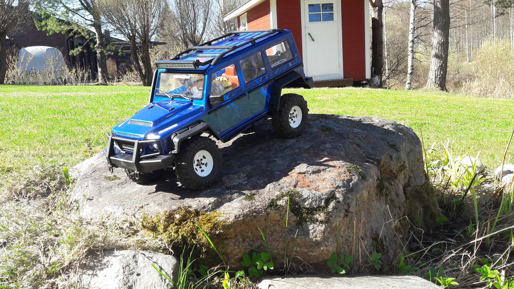

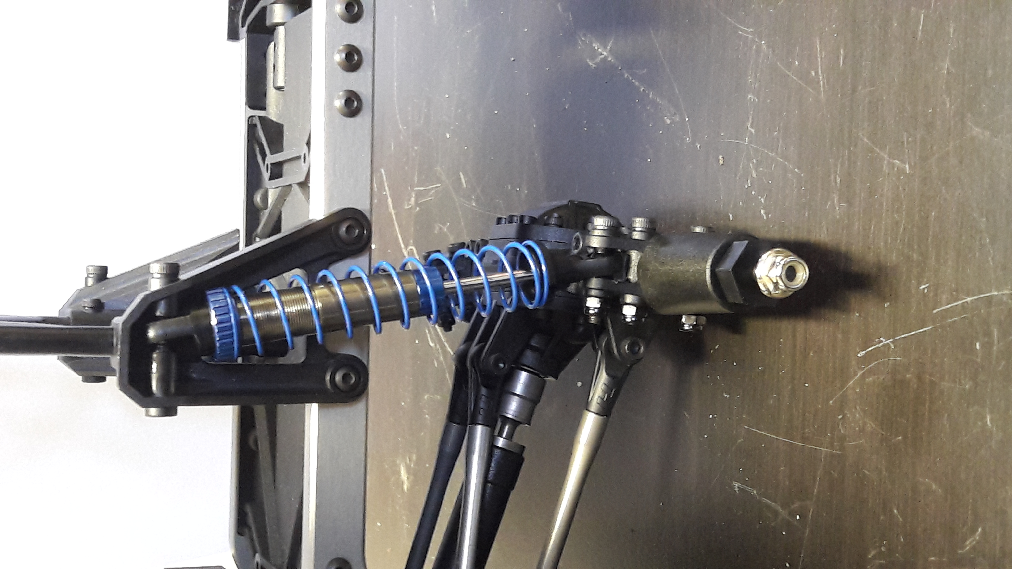

Tällä tulee senverran hiljaa ajeltua, ettei nyt vielä ole ainakaan alle taittuneet.
Ja mitä vähän aikaa pääsi kalliolla ajamaan, niin tuntui pitokin olevan hyvä.

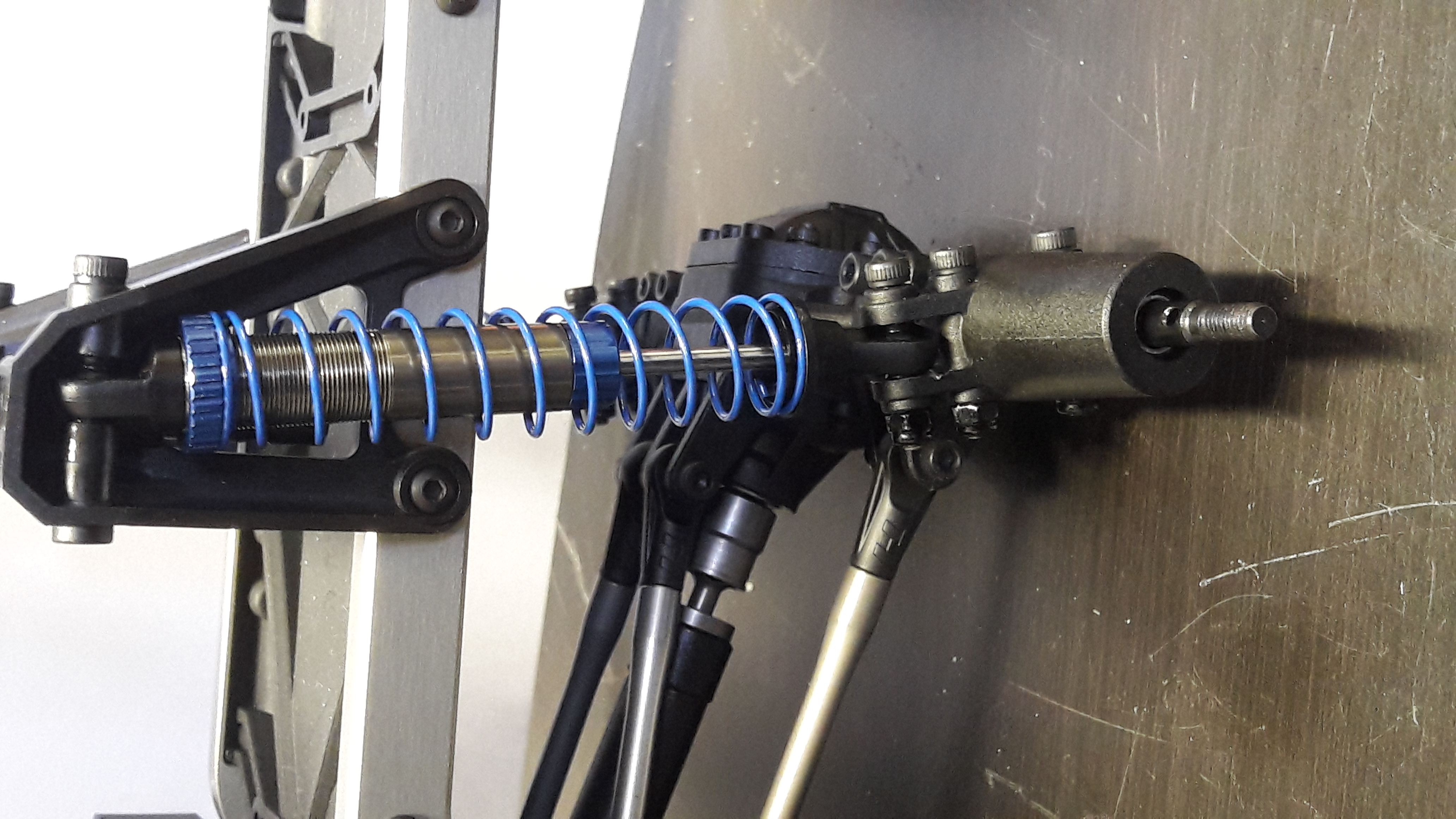

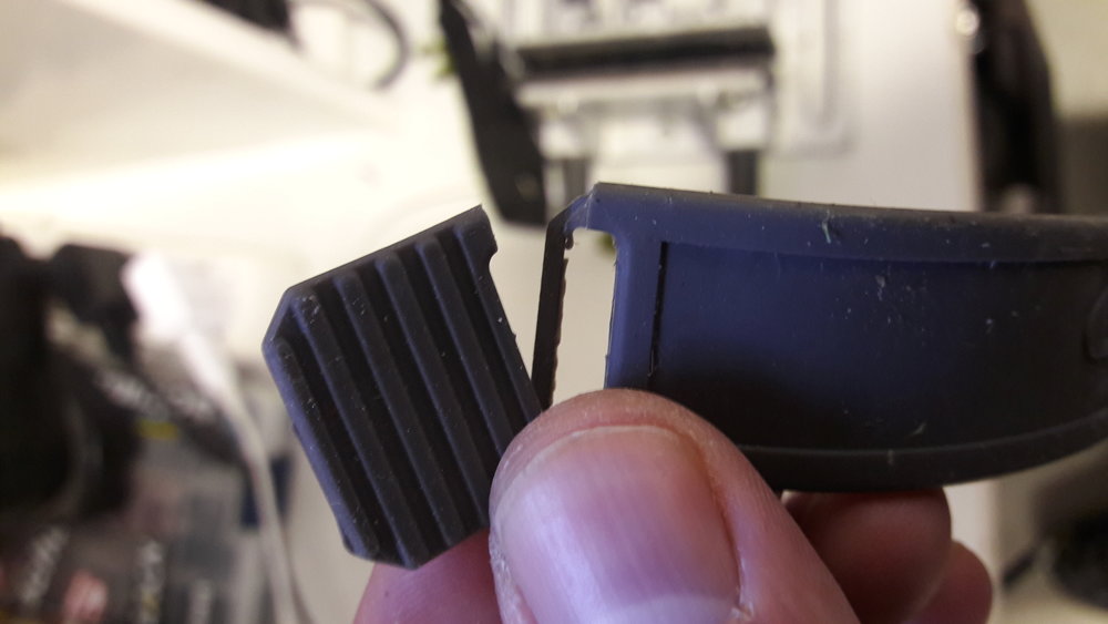

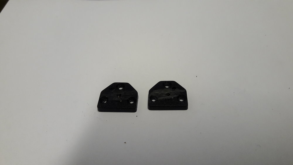

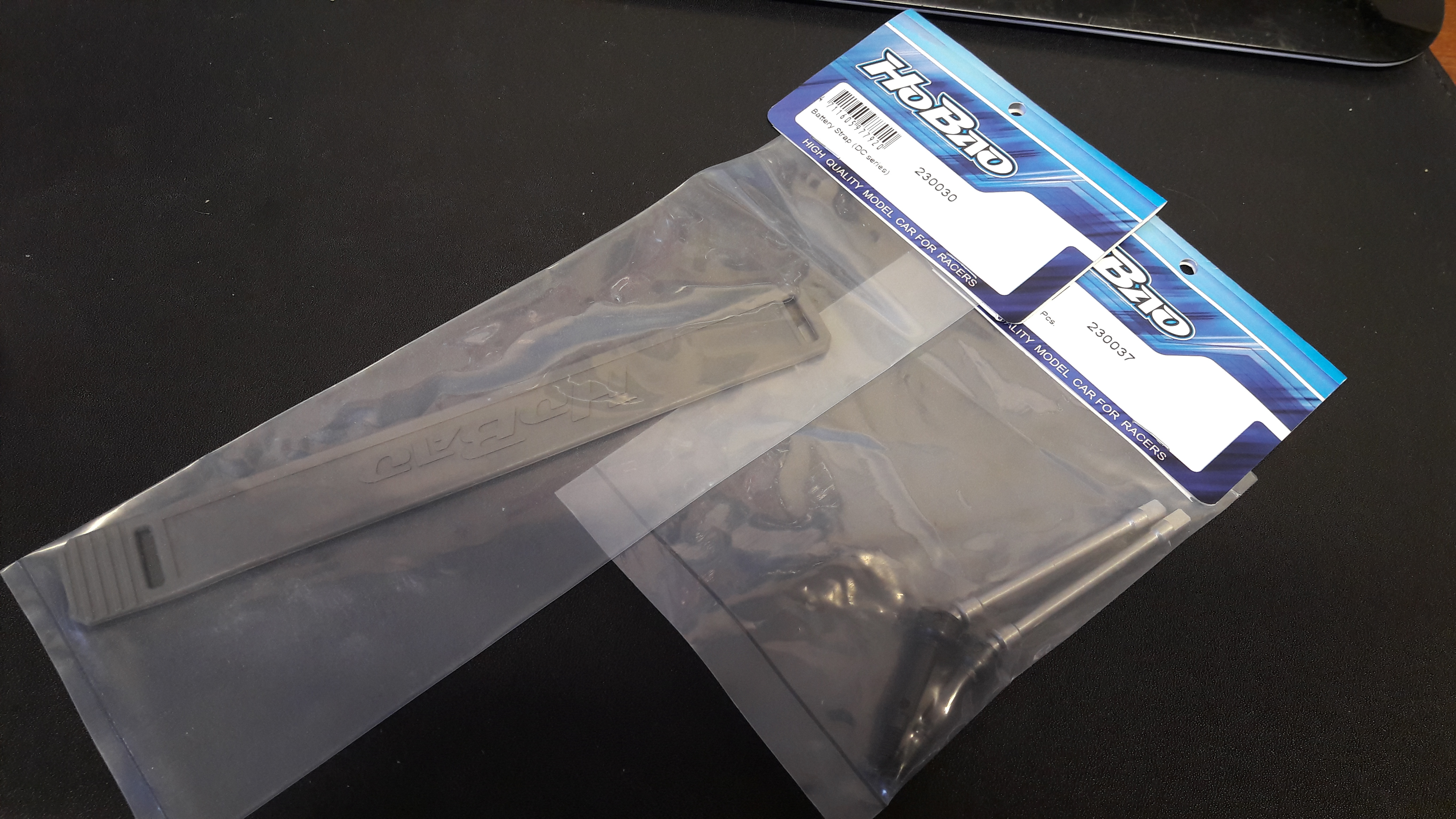

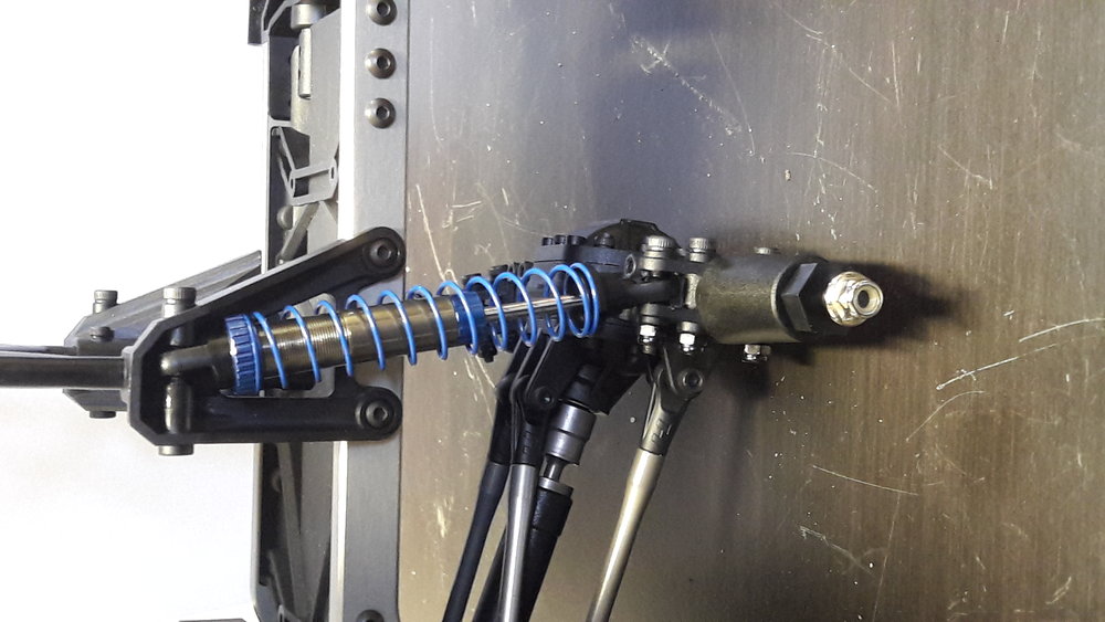

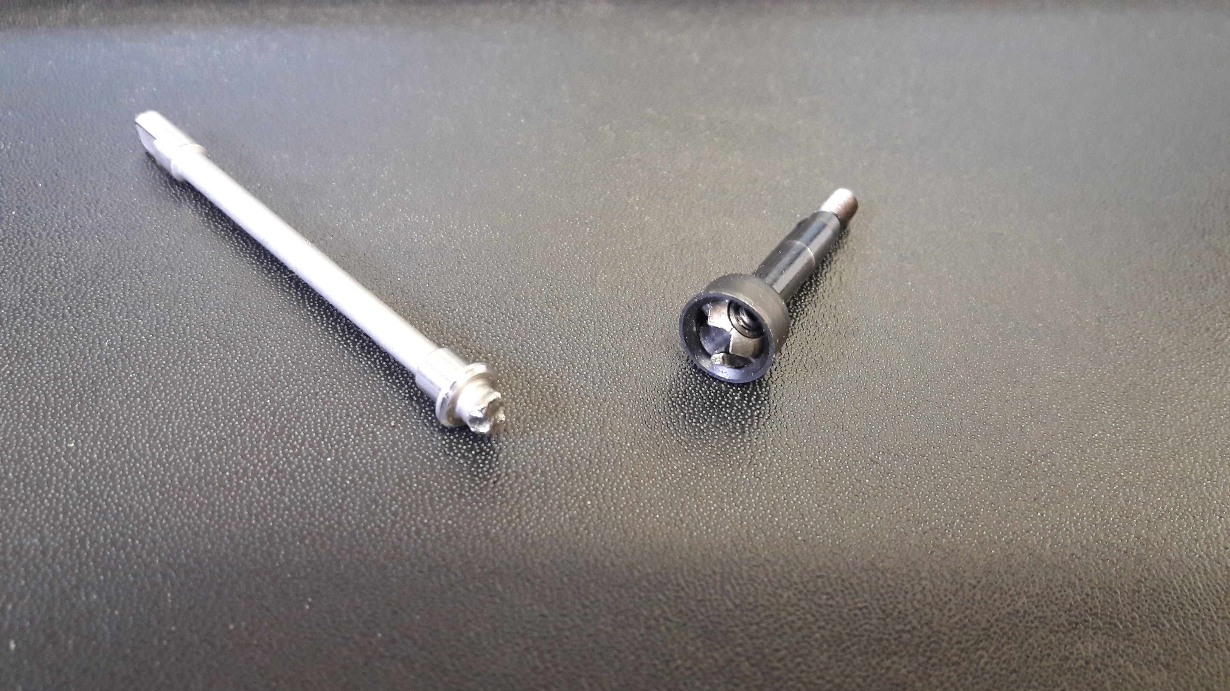

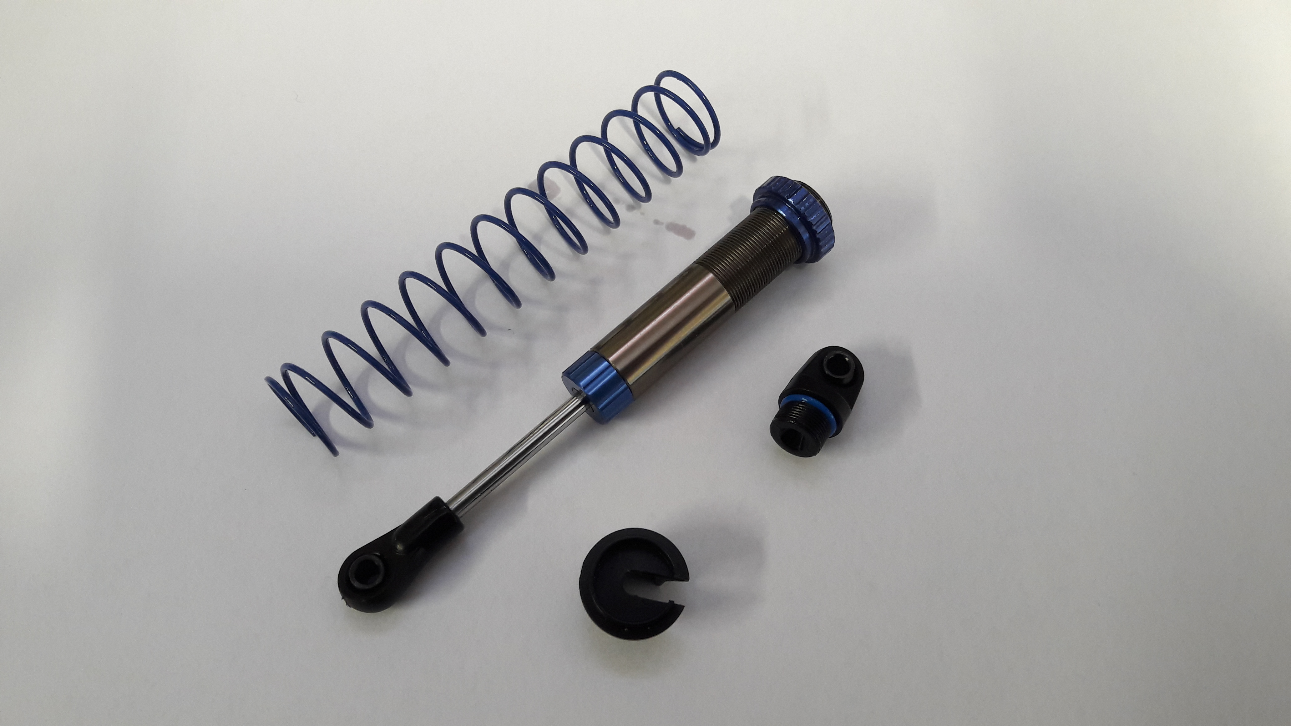

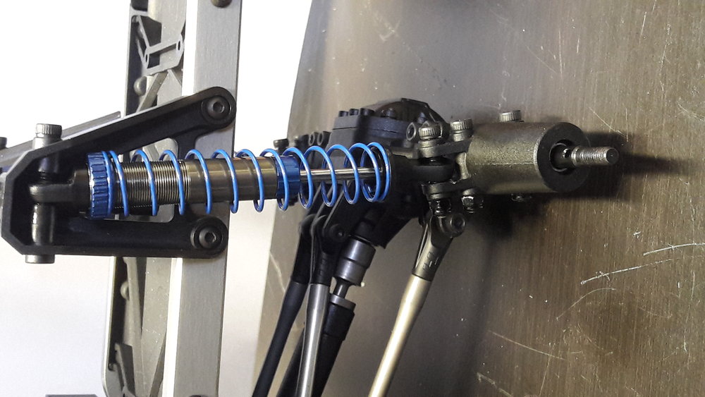

Ajot jäi valitettavan lyhyeen, kun toinen etupyörä kadotti vedon.
No vikaa ei kauan tarvinnut etsiä.

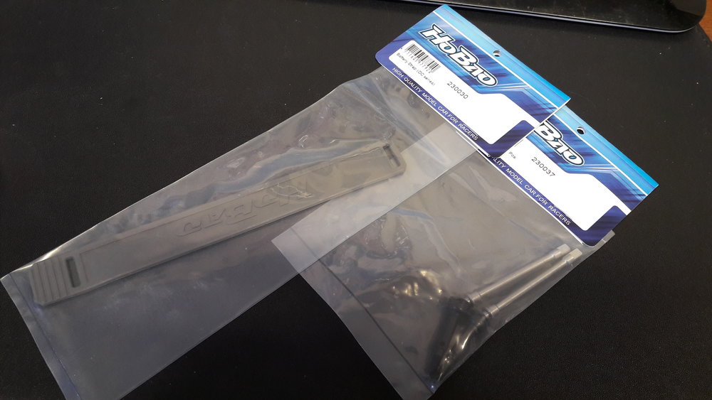

Nopee sähköposti, ja takuuseen osa seuraavana päivänä postilaatikossa.

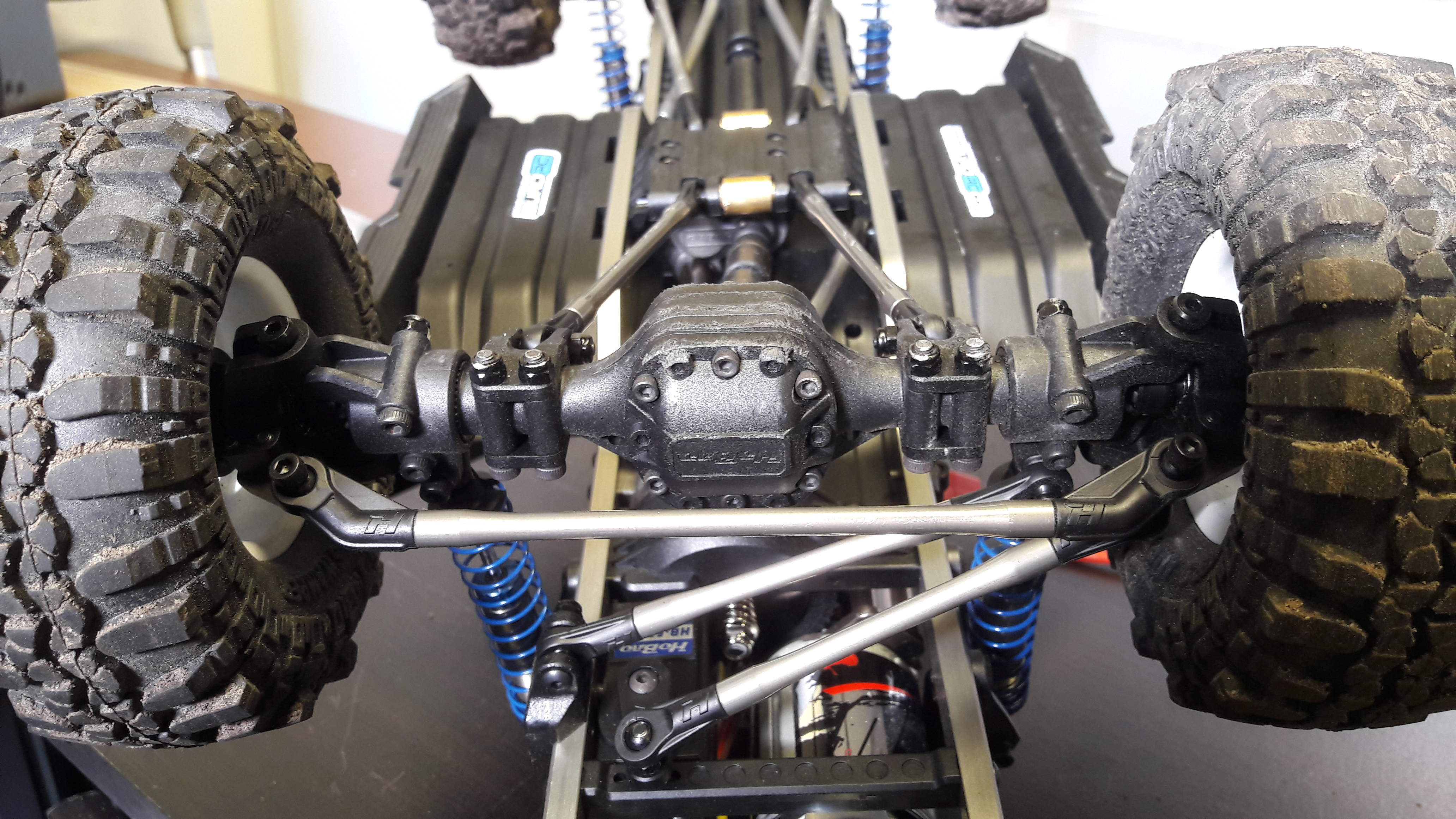

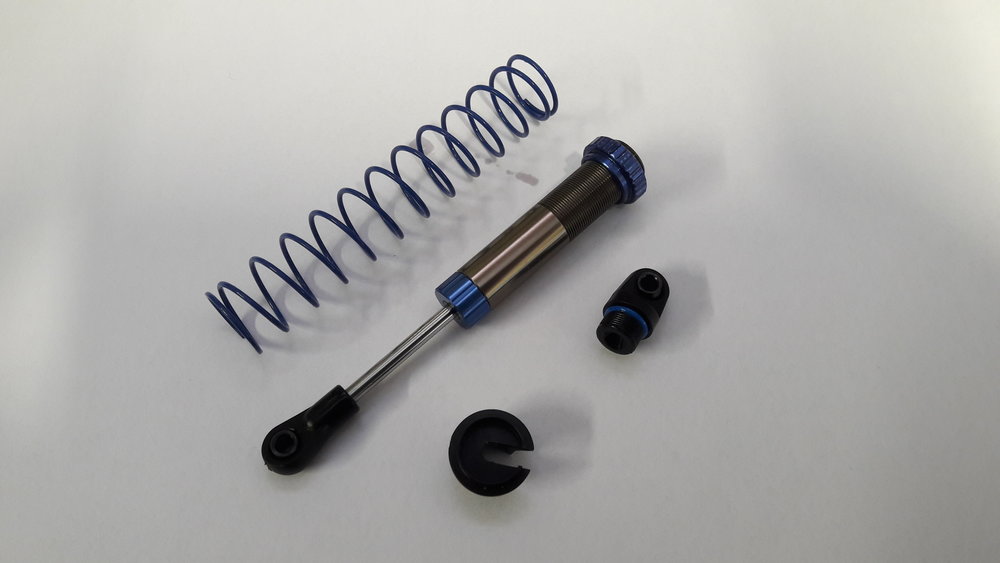

Samalla tuli iskareita ihmeteltyä, ja niiden asentoa hieman säädettyä.
Näin ne oli tehtaalla laitettu.
Ja hieman kääntää tuota akselin kuoren päätyä (mikä sen nimi mahtaa ollakkaan?) boorilla mieleisempään asentoon.
Ja pitihän näihin sisälle kurkata.

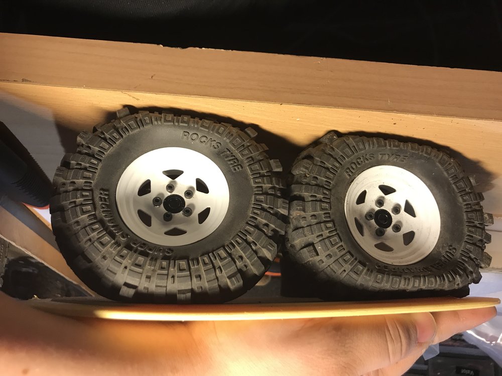

Tollanen ero orkkis foamissa ja siinä mitkä laitoin.
siekkine
Viestit: 55
Re: HoBao DC-1
Onhan tuossa :)
Jos innostuu vaihtamaan, niin varmaan kokeilen Pro-Linen inserttejä PL6174-00.
Voi mennä vähän hifistelyks?
-Pete

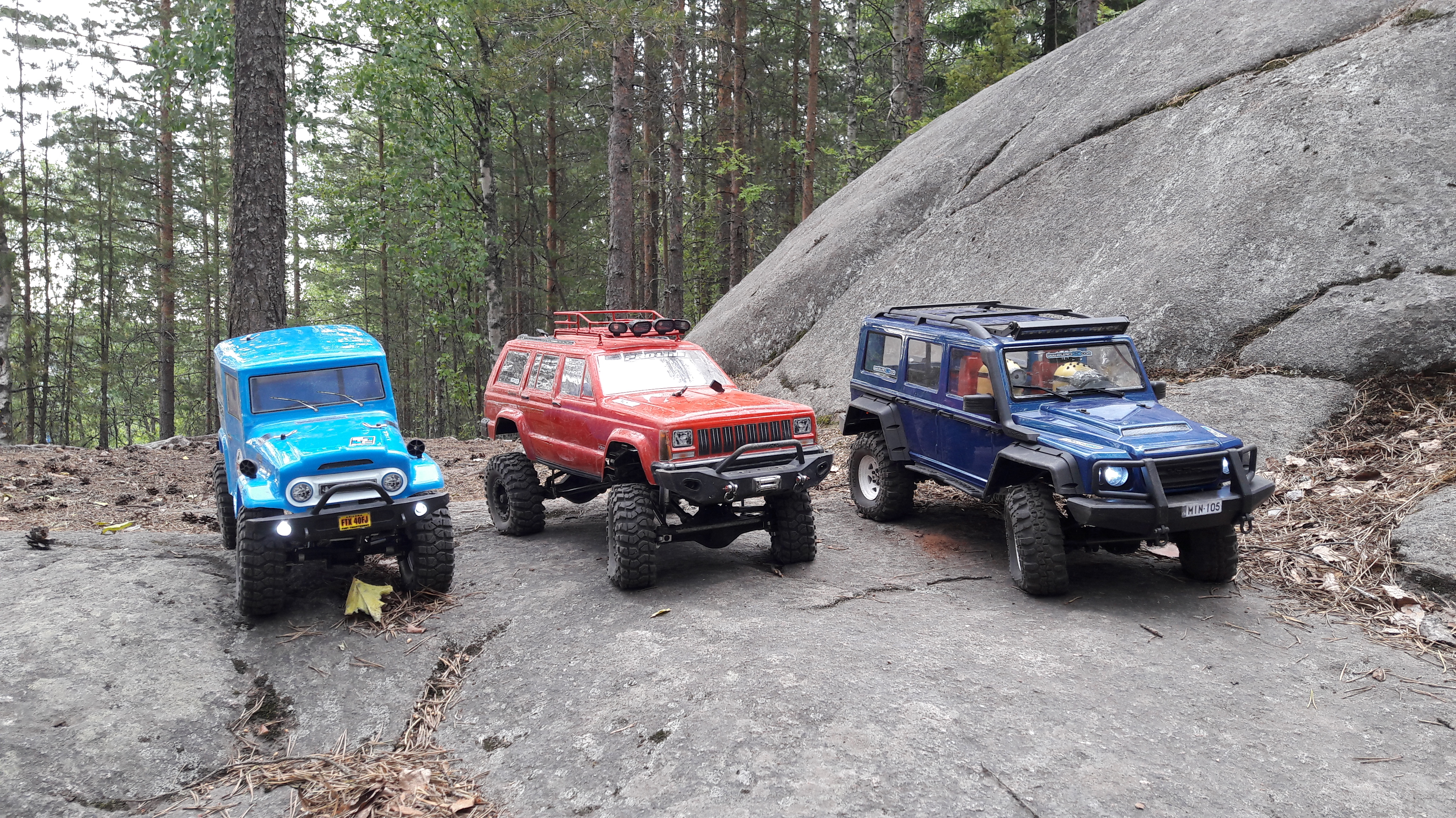

Ei oo paljon ehtinyt ajelemaan, kun olevinaan kaikkea muuta tekemistä aina.

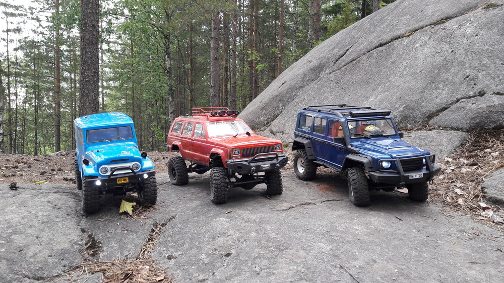

Nyt olis akut ladattu, jos huomenna vaikka lähtis pojan kanssa harrastaa. Akut täynnä DC1:ssä, Outbackissä, X-Maxxissa ja Stampedessa.
Saa valita vauhdin mukaan.
Tuossa hätäseen tuli kilvet tehtyä kätyreille.

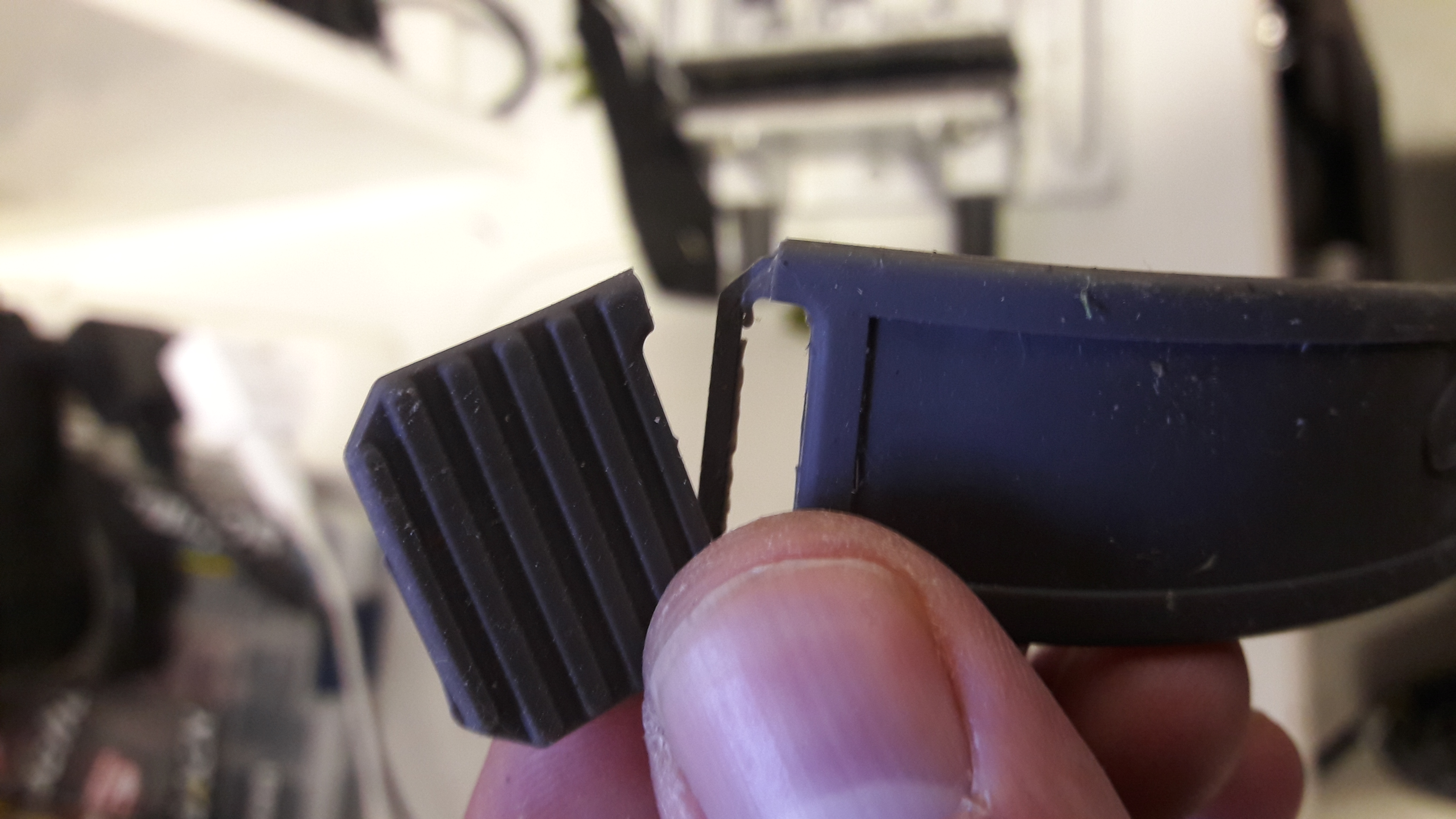

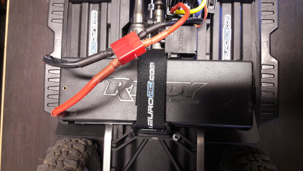

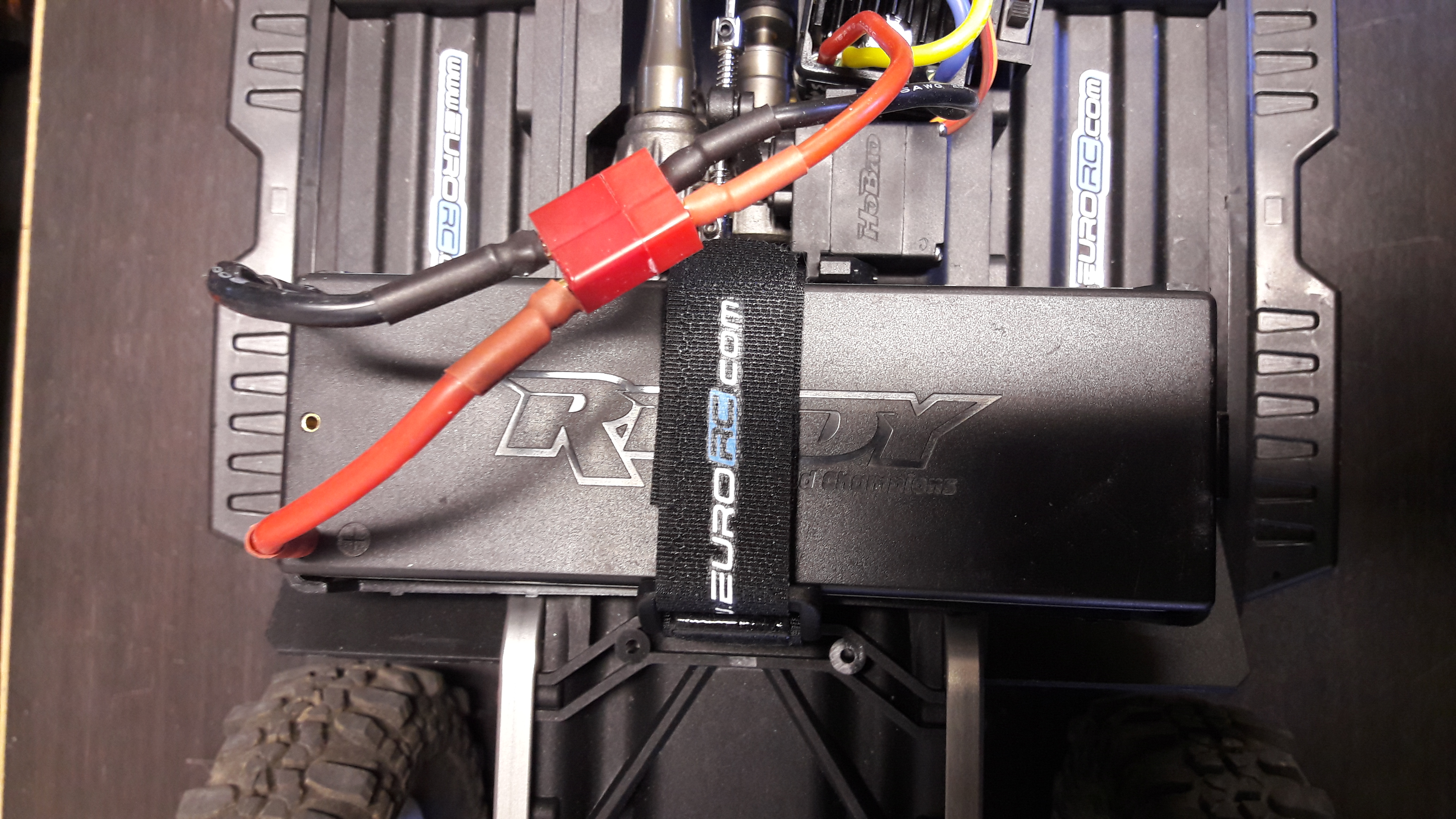

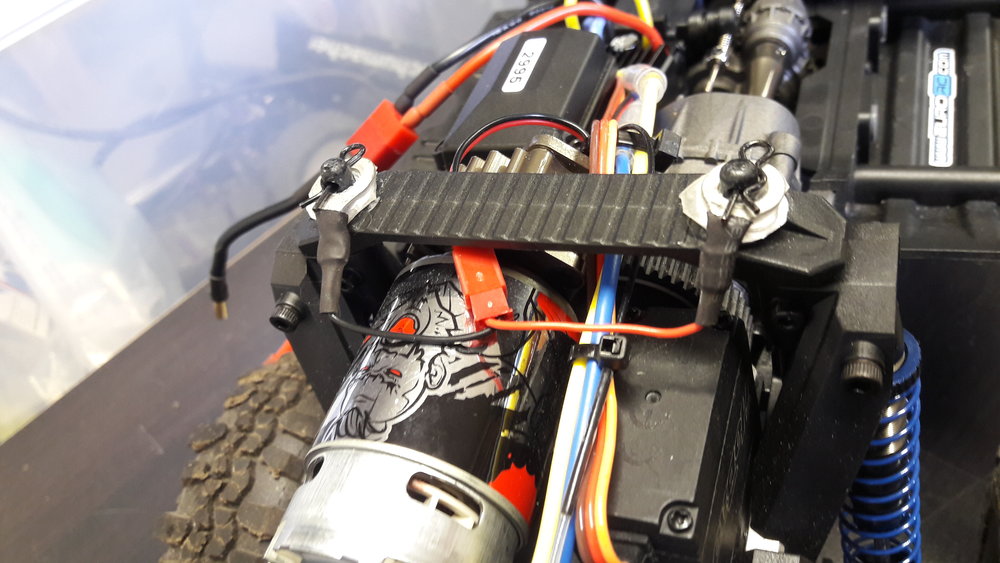

Akun kiinnitykseen tein myös pikku muokkauksen, kun tuo alkuperäinen kuminauha oli jokseenkin rasittava.
Ja rikkikin vielä.
Vanha akunkannake
Tarranauha tuntuis näppärämmältä käyttää, vaikkakin tähän aika harvoin tarvii akkua vaihdella.
Uusi kiinnitys
Täytyy toinen nauha laitella, kunhan tulee muutakin tilattavaa ensin.

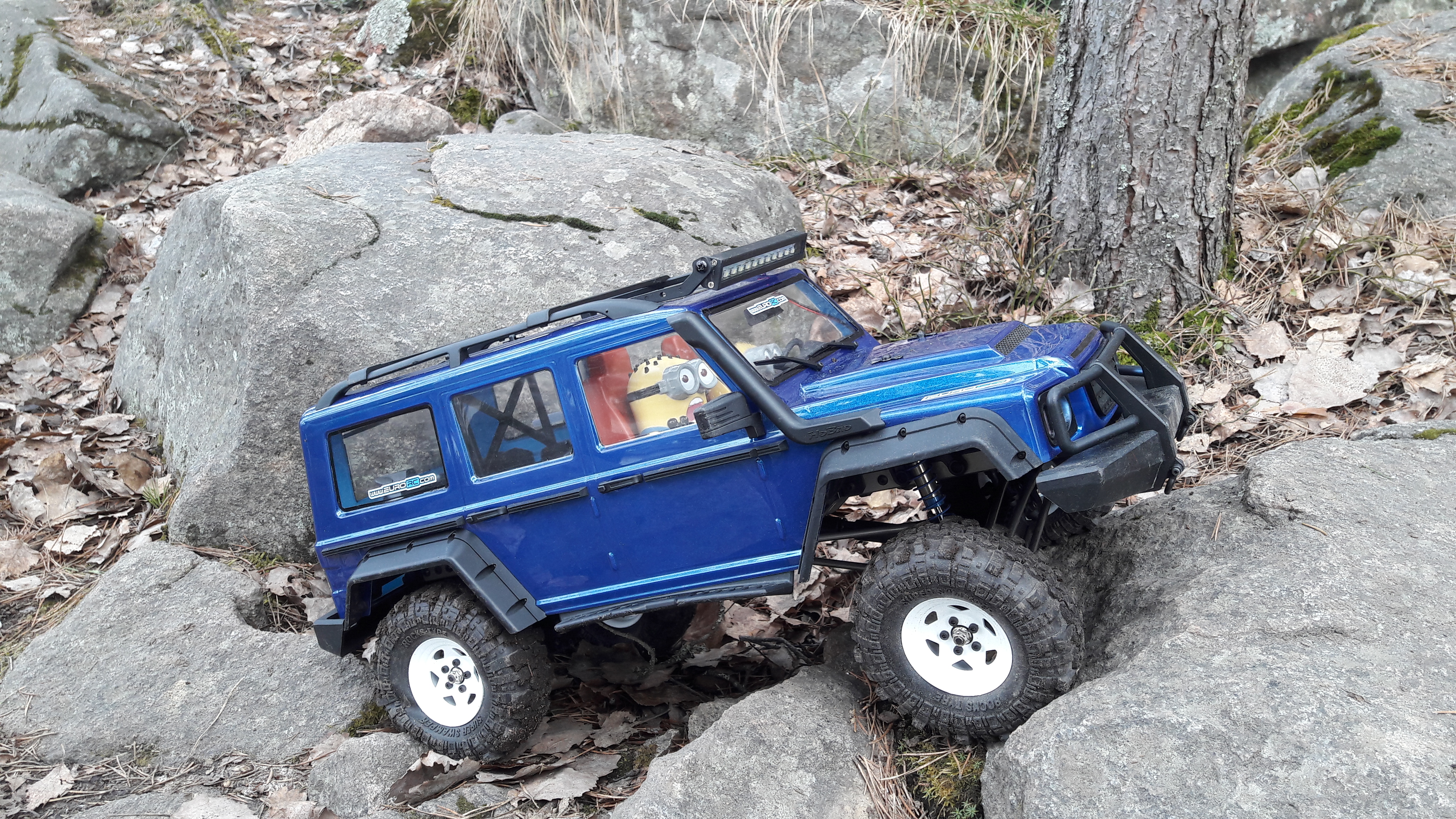

Olihan mukavaa hyvällä porukalla päästä ajelemaan.
Otetaan pian uusiks.
Sen verran oli heikosti pitoja, että tarvii jousitukseen panostaa ennen seuraavaa reissua.
Ja varmasti pistää paremmat renkaat tilaukseen noille vanteille. Sen verran paremmin nousi SCX10, ja Hobao jäi vain juputtamaan kalliolle.
Mitkäs olis parhaat 1,9" renkaat? Suosituksia otetaan vastaan.
