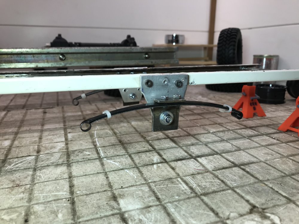

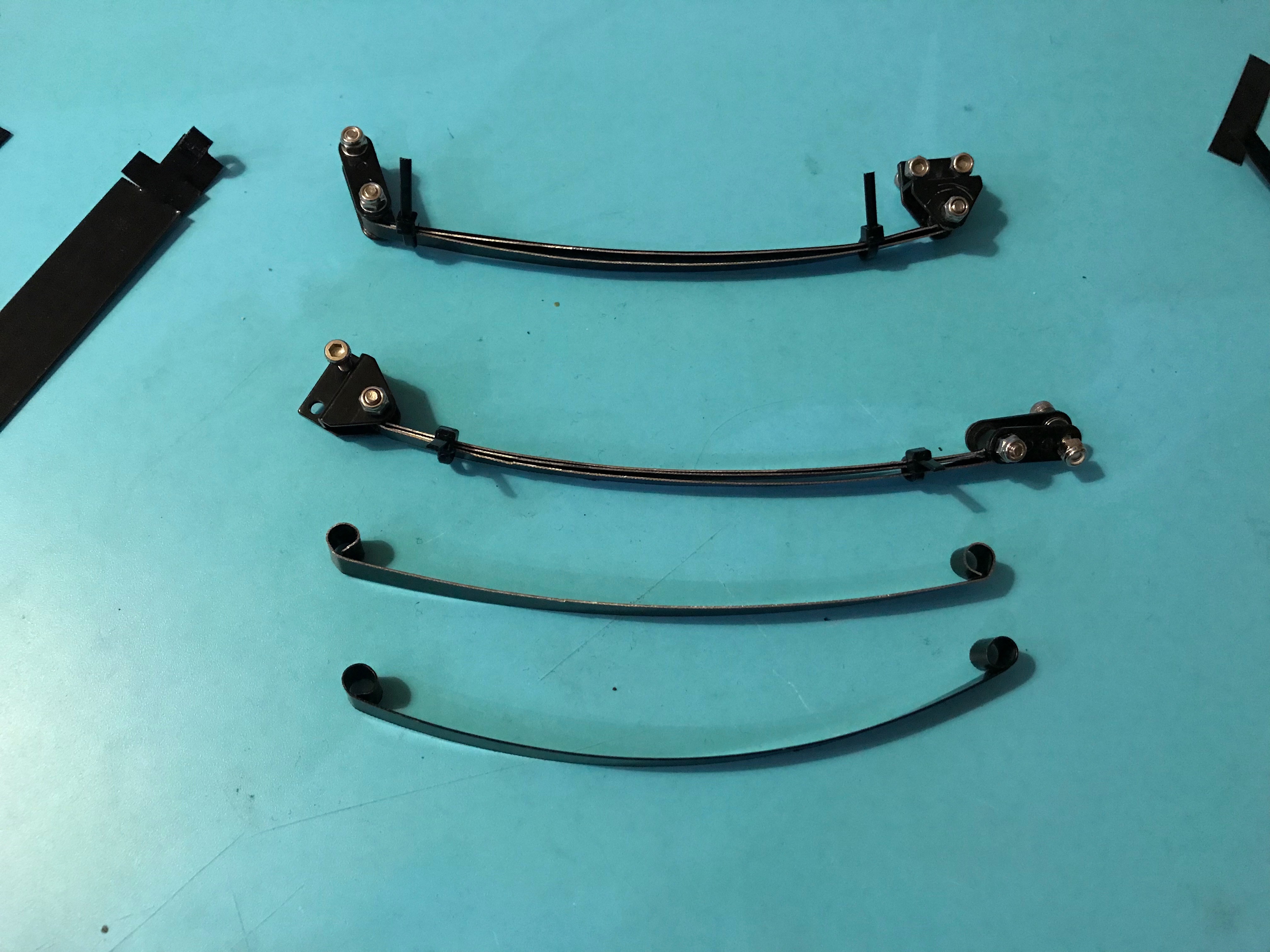

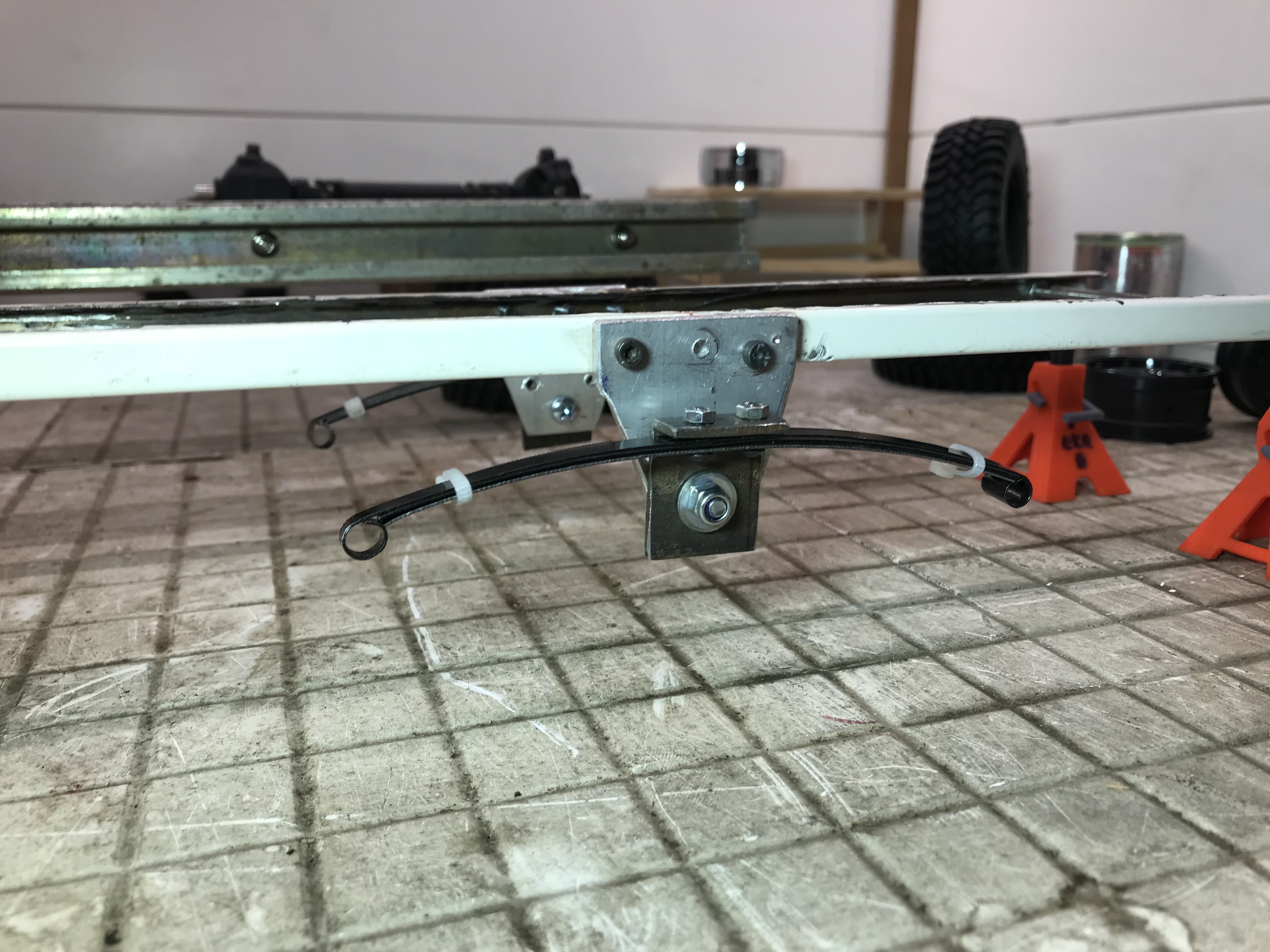

AXialin laatikko tulossa. Ja meinasin itse tehdä Jeepster-tyyliin lehtijouset pakkauspannasta. Aloitan jousien tekemisen edestä. Suunittelin että laitan 3 "jousiterästä" päällekkäin jotta jousituksesta tulee tarpeeksi jäykkä ja kestävä. Muistelin että Jeepsterin tekemästä Willyksestä saatiin ajamalla lehtijousia poikki. Mallia otan juuri tuosta CROSS-RC:n UC6:sesta. Tarkoitus olisi että välitys olisi hidas ja tällä oikeasti ajettaisiin tukkeja jopa medium kokoisia :) Tästä ei ole tarkoitus tulla crawleria vaan tukkiauto.

Mitenhän mahtaa olla pelkkien lehtien kanssa toiminta kun laittaa kuormaa päälle. Saattaa olla kestävyys koetuksella, vaan sittenhän sen näkee.
Kannattaa kuitenkin jousia tehdessä ottaa huomioon tuo kuormasta tuleva lisäpaino.
Ja oman kuorkin kokemusten perusteella muista ladata se axialin laatikko heti metallisilla sisuskaluilla ja slipperin saa vetää niin piukkaan kun vaan saa.

Sama asia mietityttää. Vauhti tulee olemaan hidas tässä, mutta takana teli keinuu joustona vähän enemmän varmaan kuin etuakseli. Mutta kuorma päällä painoa varmasti takana enemmän. Eli tarpeeksi vain lehtiä pakkaan. Niin ajattelin että teräsrattaat laatikkoon. Servo runkoon ja viereen paikka servovinssille.

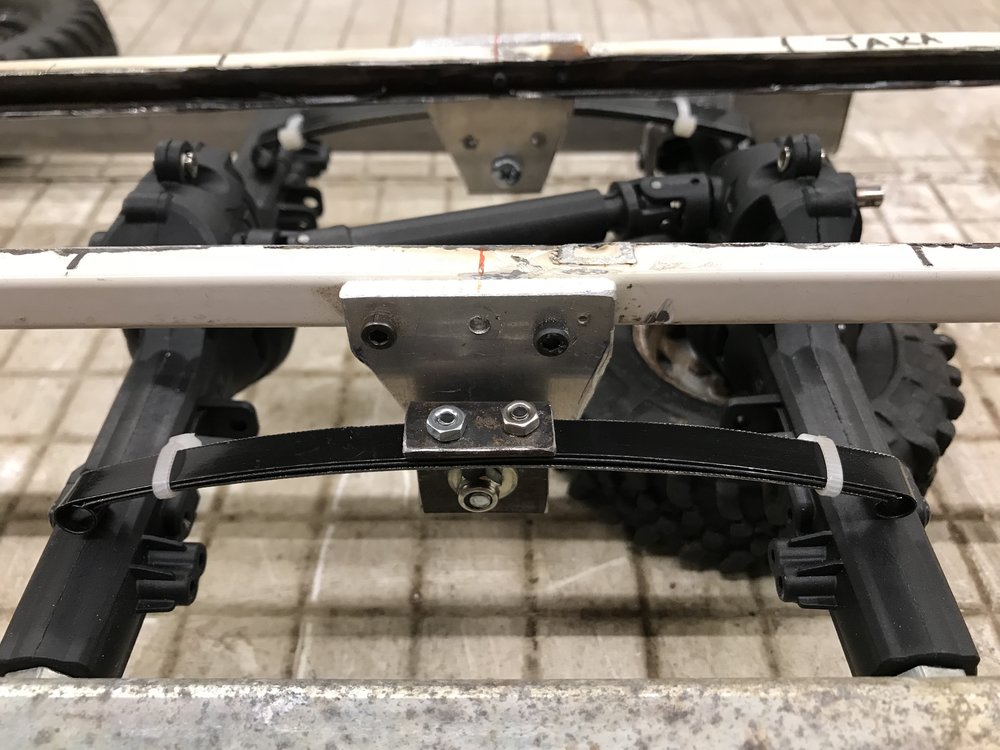

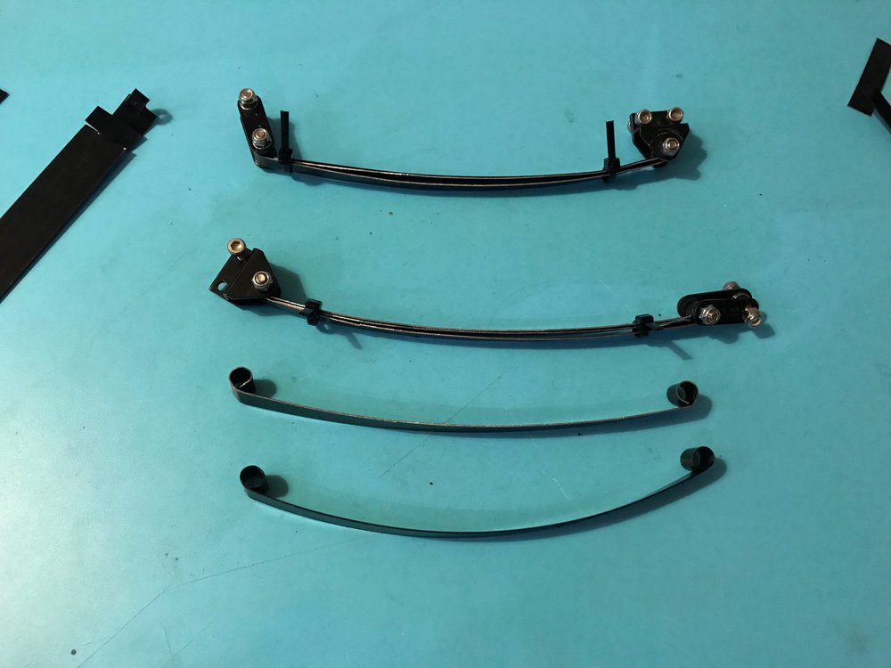

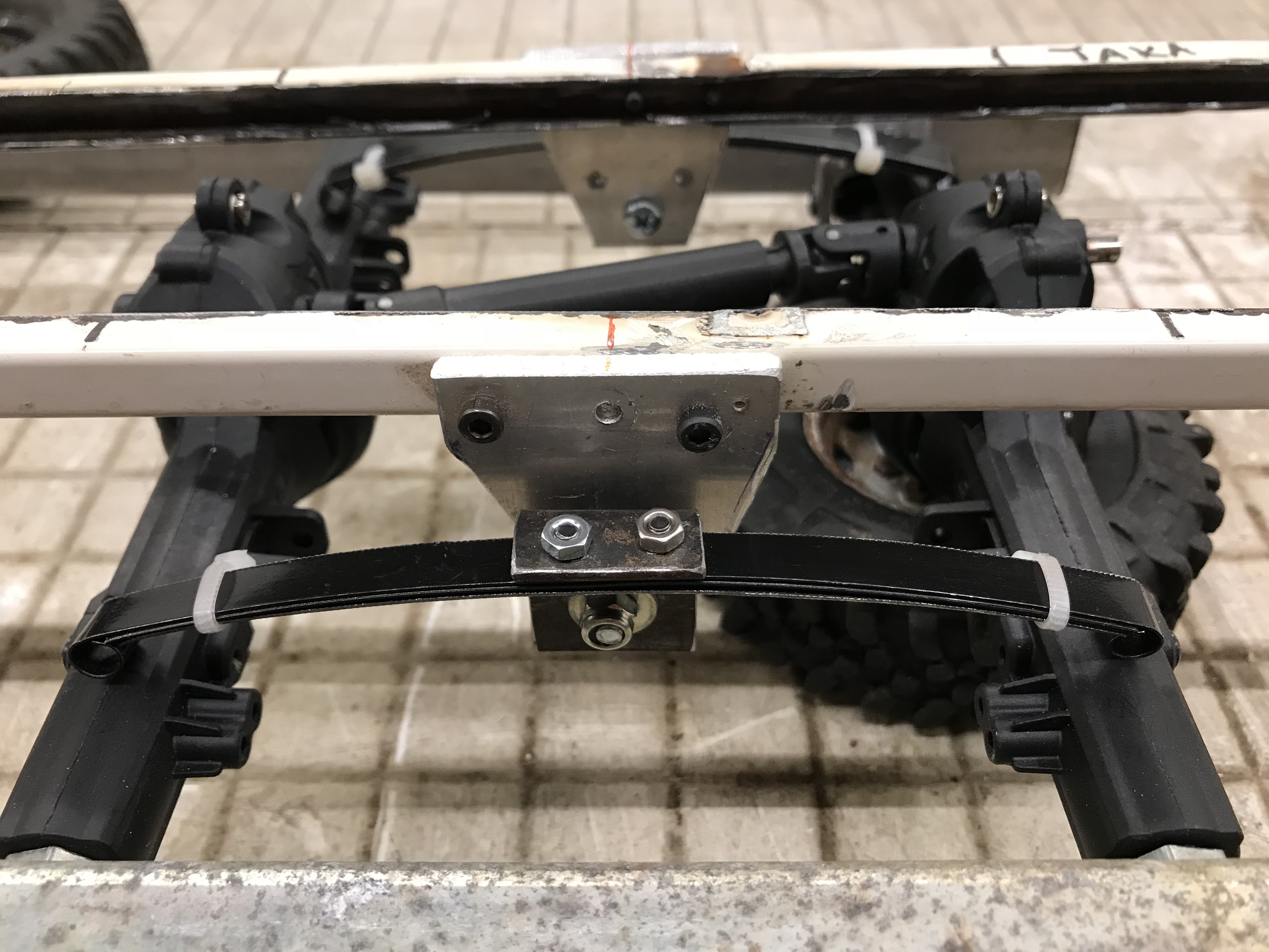

Viimeinen viikko on tiukasti mietitty jousituksen toteutusta, ja samalla askarreltu jousia. Taitaa olla siistein ja järkevin vaihtoehto vaan matkia UC6:n ratkaisua. Keinuva lehtijousiteli ja kolmilinkki.

Täytyy tehdä ajotestejä reilusti kun alusta kasassa, näkee kuinka ne akselit kiertyy. Voi olla että aika jäykkä jousitus tulossa.

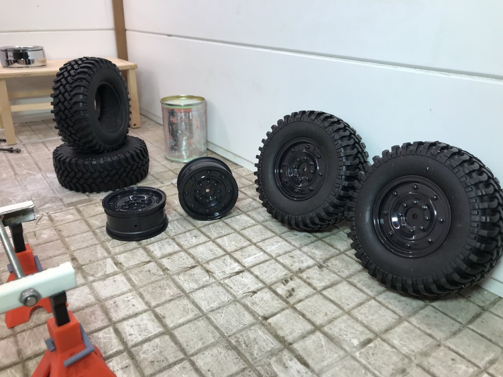

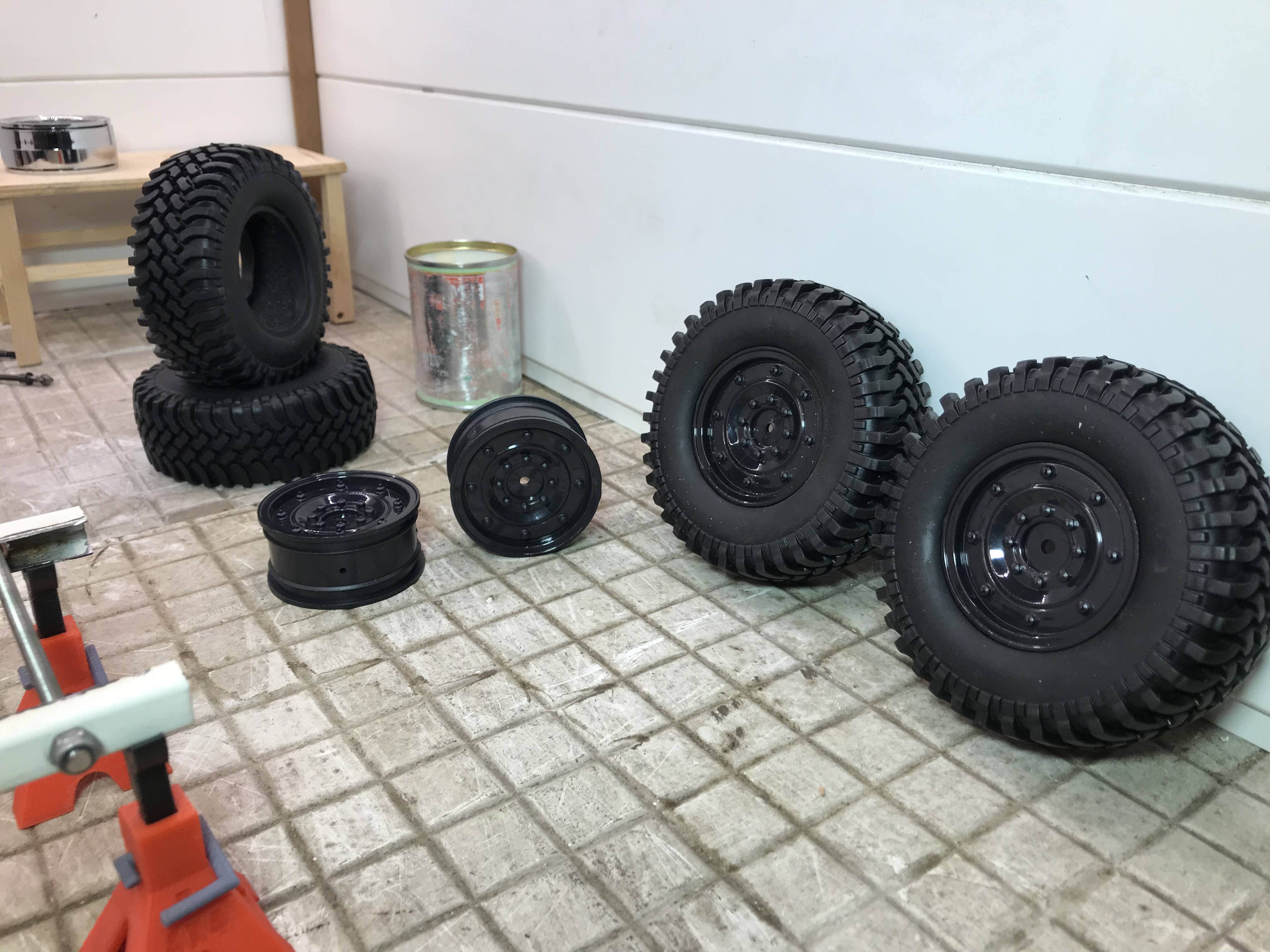

Sitten todellinen Kiinailmiö: viikossa ebaystä tilatut vanteet ja niiden mukana tulleet renkaat jotka ovat rc4wd mud trasher kopiot n. 100 korkeat. Tuntuu rtr kumiseokselta. Tuoksu hieman vieras 😉 Foamia pitää lisätä jää muuten tyhjäksi kumit. Vanteisiin vähän primeriä ja matta vihreää ja patinaa sopivasti👌. Auton alle tulevat renkaat vielä maailmalla.

Yksi helppo ja toimiva takapään teko olis 4 jousella. Tähän tyyli http://www.scale4x4rc.org/forums/attach ... 1405798262
Itte tein josku lehtijouset rautasahan terästä pallopää vasaralla naputtelemalla. Ei ainakaan huonommat ollu kun ostetut...

Vähän rakentaminen kokeilemista. Tuli todettua että alalinkit pitää saada lähemäksi vaakatasoa jotta akseli pääsisivät paremmin keinumaan. Ei nyt ole siitä päivityskuvaa.

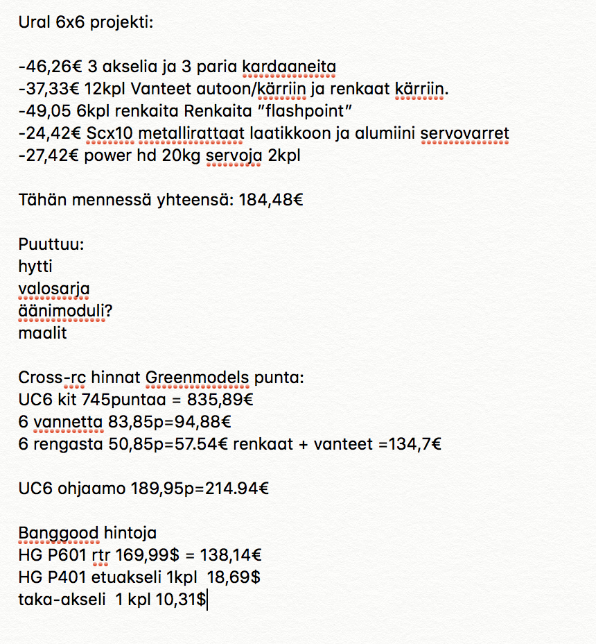

Mutta ei päivitystä ilman kuvaa :)
Tässä omat muistiinpanot mitä tämä on maksanut ja maksaisi. Niitä mitä ei ole listattu on löytynyt hyllystä.

Mistä hommaatte axelit ym voimansiirtoon tarvittavat?
Re: Pisen Spintires kuume: URAL 4320
Eekka85 kirjoitti: Su 11.03.2018 09:42 Mistä hommaatte axelit ym voimansiirtoon tarvittavat?
Tämän auton akselit ja kardaanit on banggoodista 1. Taka-akselille laitan gmade gomin kardaanin kun siinä pitää olla pidempi. Ostin kerralla 5 akselia. Täältä foorumilta käytettynä on silloin tällöin akseleita ja laatikoita. Kardaaneita ei ole kun moni pitää ylimääräisiä varalla. Uusia akseleita saa pyöreästi 100€ pari sitten kun puhutaan kiinasta ja ebaystä niin sitten on halvempaa. Kyllä täällä porukoilla on kalustoa osina vaikka kuinka paljon mutta kukaan ei halua luopua niistä vain. Ne on tulevan ja uusien suunitelmien varalle.
Edit. Jenkkilästä RPP saa halvalla ja silloin tällöin Tamicolta saksasta scx10 deadbolt. Moni on ostanut rtr-deadboltin 300€ ja myynyt kaikki ylimääräiset pois osina mitä ei tarvitse täällä.
Voi olla että jos tulee uusia scx10.2 budjetti malleja markkinoille, niin vanhat scx10 mallit saa aika halvalla kohta?
