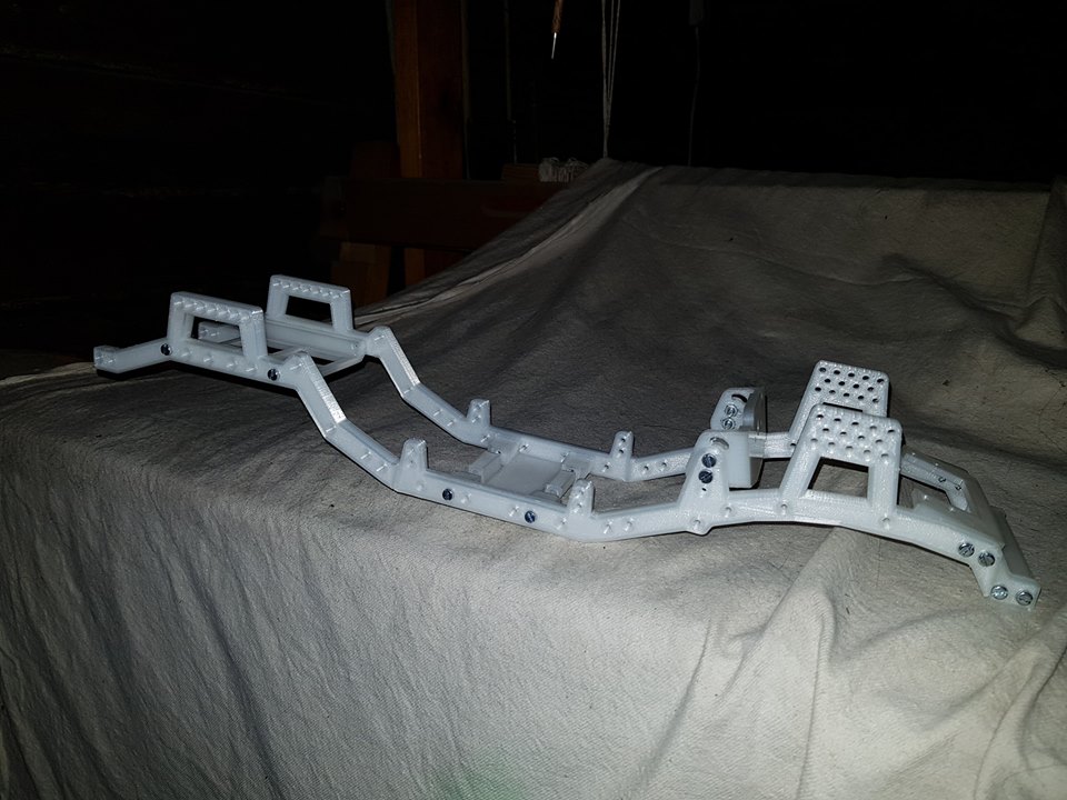

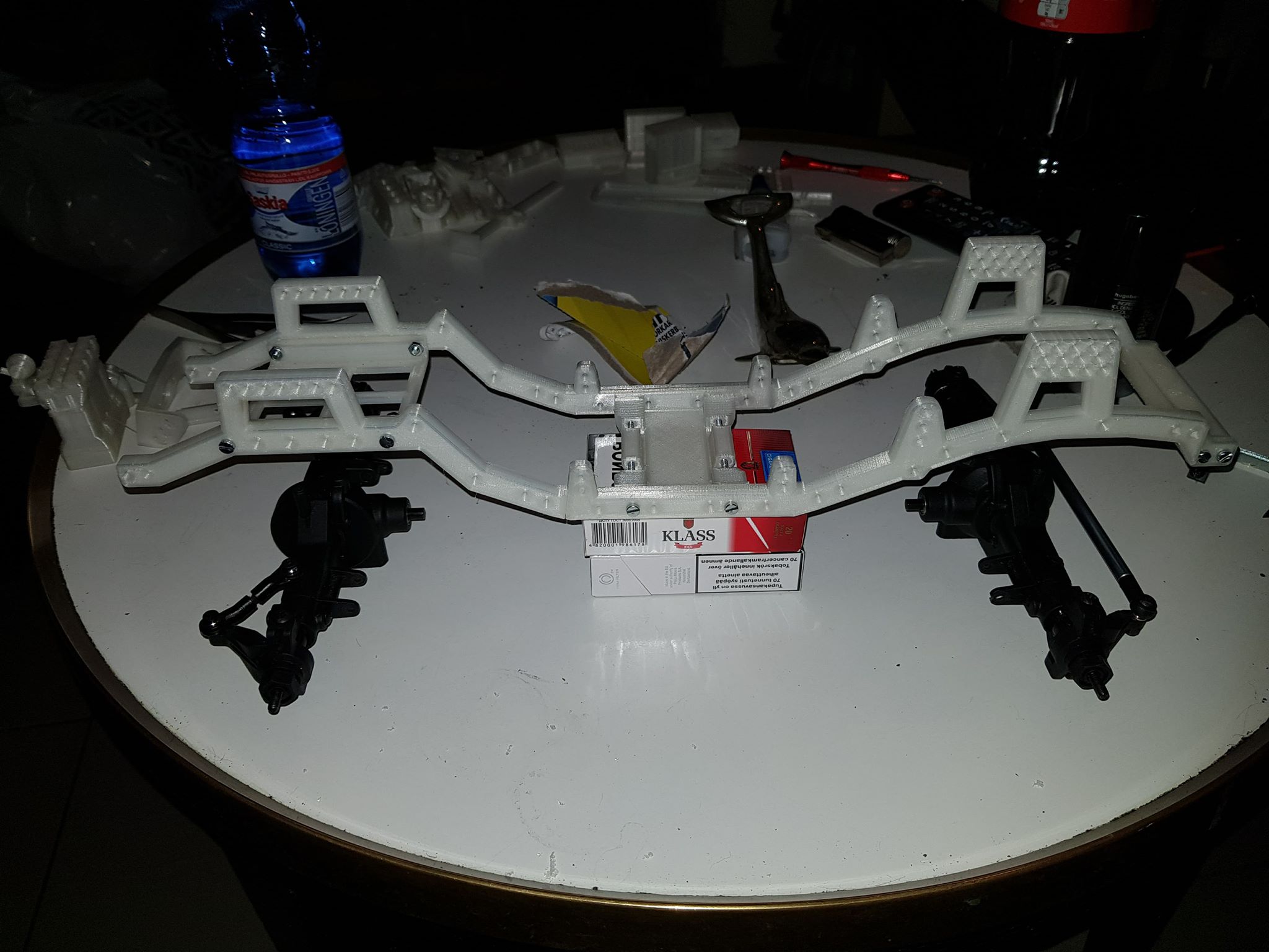

Elikkäs idea tähän tullut jo aikaa takaperin jostain. Tarkoitus on tehdä scale itse ja hyödyntää mahdollisimman paljo 3D-tulostusta. Projekti vie aikaa mutta deadline on 1.6.2018 johon mennessä yritän tehdä valmiiksi. Mitään kilpakykyistä tästä ei todennäköisesti tule, enemmänkin safarointiin soveltuva.
Runko on jo 98% valmis. Akselit on maveric scoutin ja ne tuli Halmeelta (kiitos niistä). Vielä toki puuttuu muutamia osia jotka on pakko ostaa kun tulostaminen ei ole järkevää niiden kohdalla.

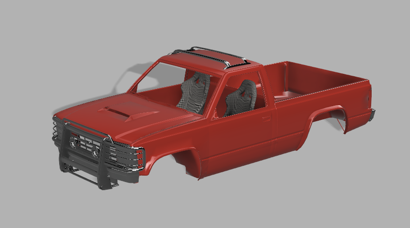

Päivittelen tänne edistystä sitä mukaan kun sitä tulee ja kerkeän. Koriksi alkuun tulossa BeamNG pelistä tuttu D-Series joka on aikalailla kopio chevyn c/k10 Pickupista. Korin mitat aikalailla wb:~290 ja leveys 200mm. Tämä ja runko löytyivät thingiversestä ja lisään linkit tarvittaessa.
Toivottavasti tämä herättää muissa mielenkiintoa ettei yksin tartte puheskella :D.
Korin renderöinti
Korin renderöinti

Runko
Runko

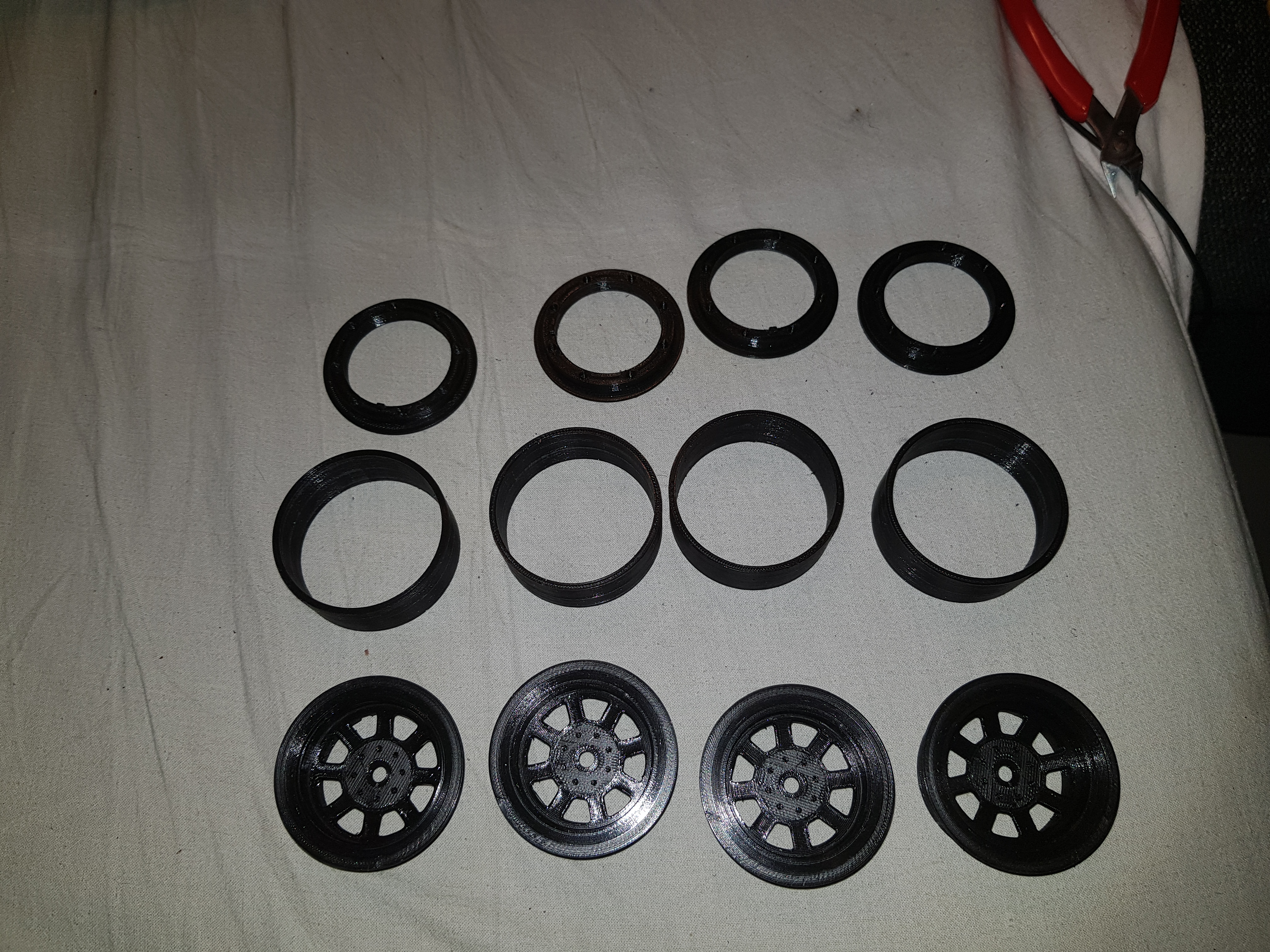

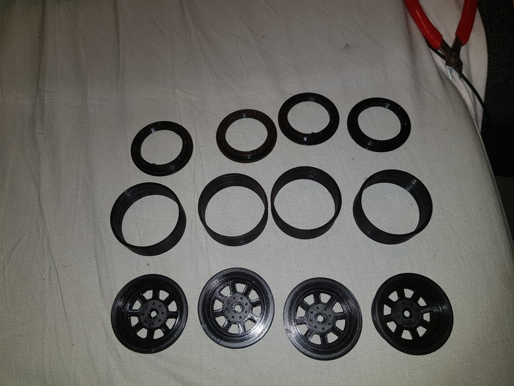

Jaahas. Vanteet tuli tuossa tulosteltua. Rungon suhteen jäi vähän epävarma olo ja tässä mietittyäni taidan tehdä aisat 4mm alumiinista, väliosat tulevat olemaan printattuja.
Korin osien tiedostot alkaa olemaan käsiteltyjä, mutta saavat odottaa siihen asti että runko on rullaava.
Jonkun verran osia tulossa ulkomailta, mm iskarit, linkkipäitä, moottori, renkaat, ja vanteita varten messinkiset kierre-insertit.

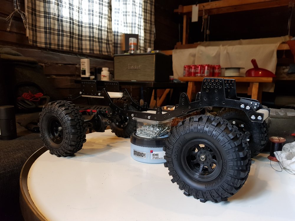

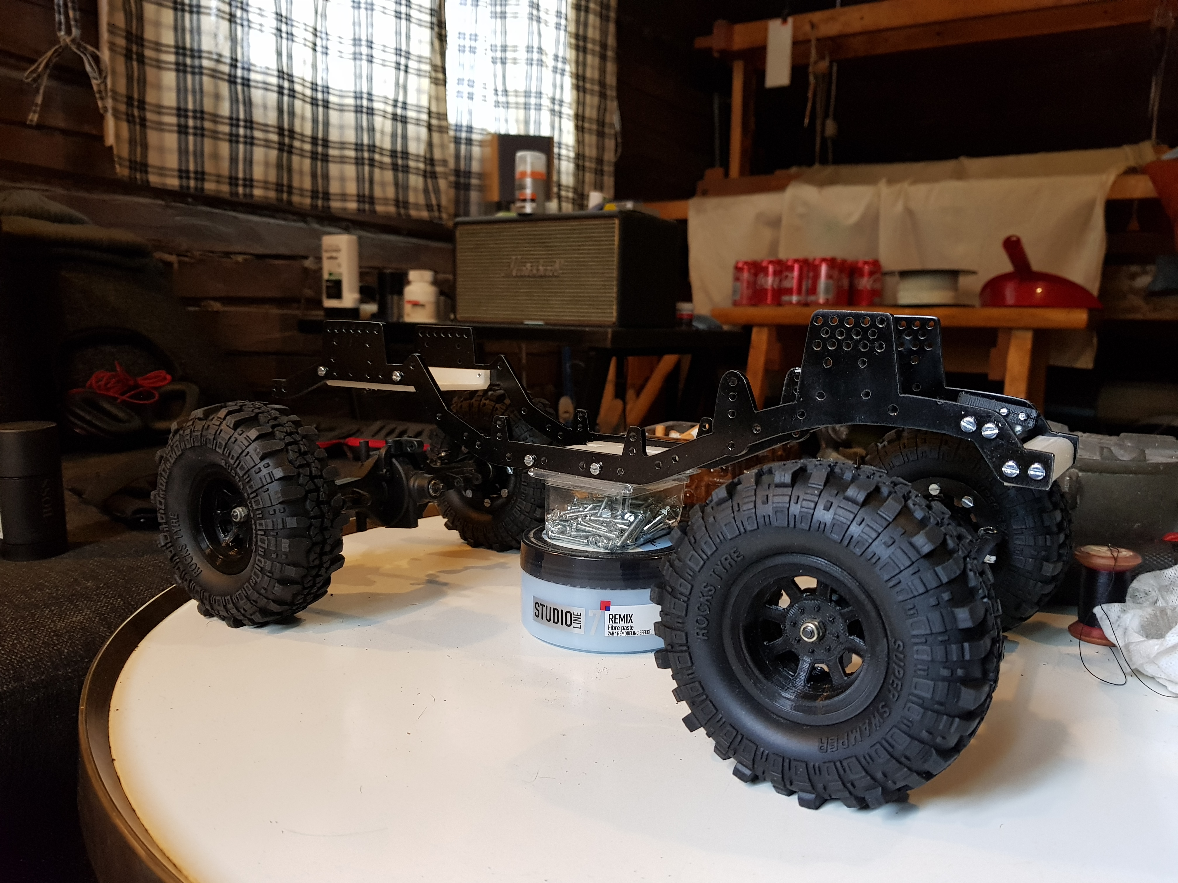

Change of plans

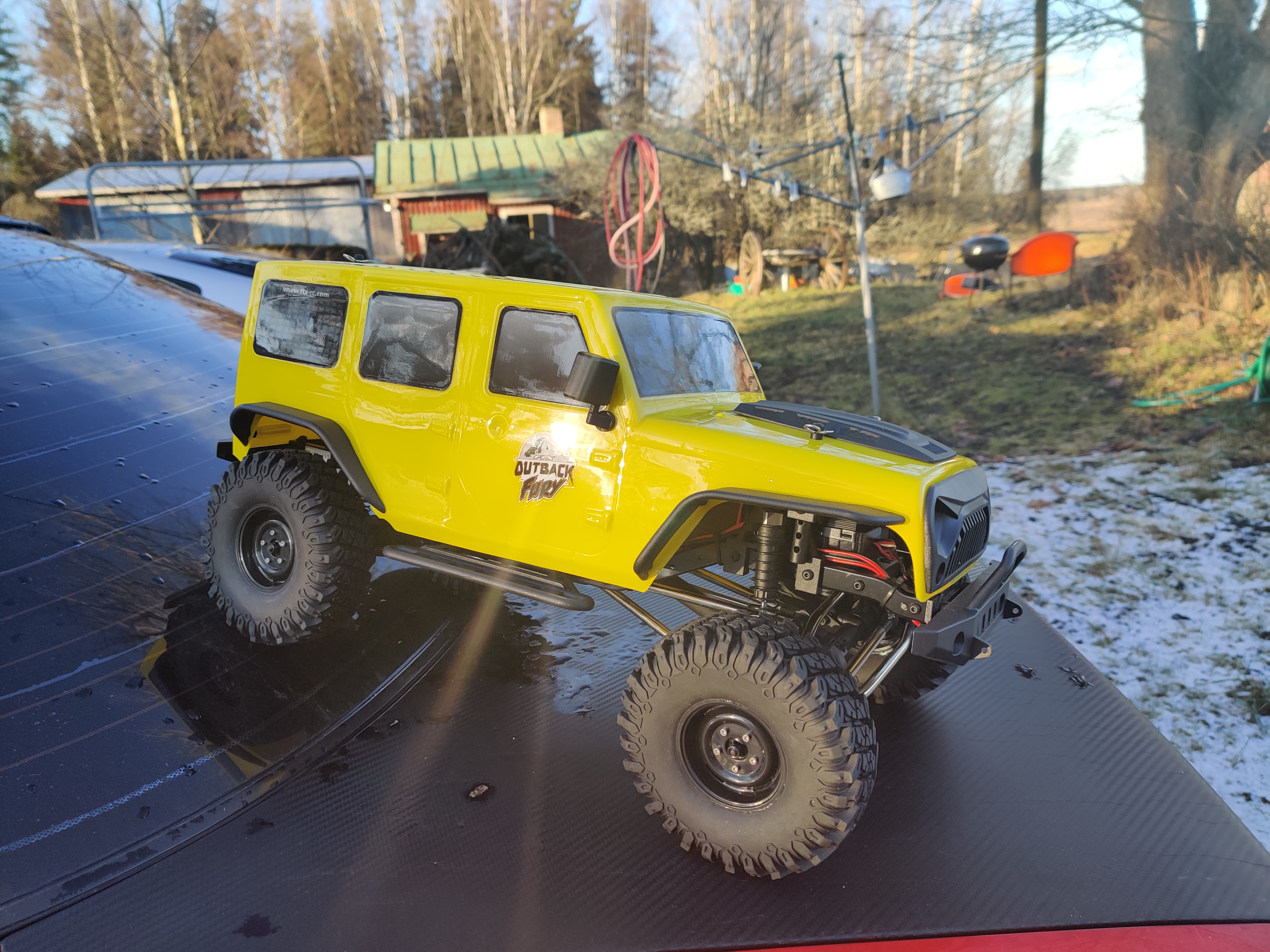

Motivaatiotauon ja muuton aiheuttaman tavaroiden katoamisen seurauksena tuli tilattua EuroRc:ltä outback fury rtr
Pari muutosta tuli jo tehtyä ja lisää luvassa kun osia rupeaa maailmalta tipahtelemaan postilaatikkoo
-Renkaiksi vaihtui kiinan tls swampperit 3d tulostetuilla beadlock vanteilla jotka jäi edellisestä prokkiksesta
-Moottori vaihtui 35lankaiseksi
Akun paikan siirto edessä korin vaihtuessa. Ja nopari voi vaihtua jos alkaa tuo kaasusta suoraan pakille meno häiritsemään.
attachment=0]IMG_20200214_151942.jpg[/attachment]
"ulkoselkä"
"ulkoselkä"

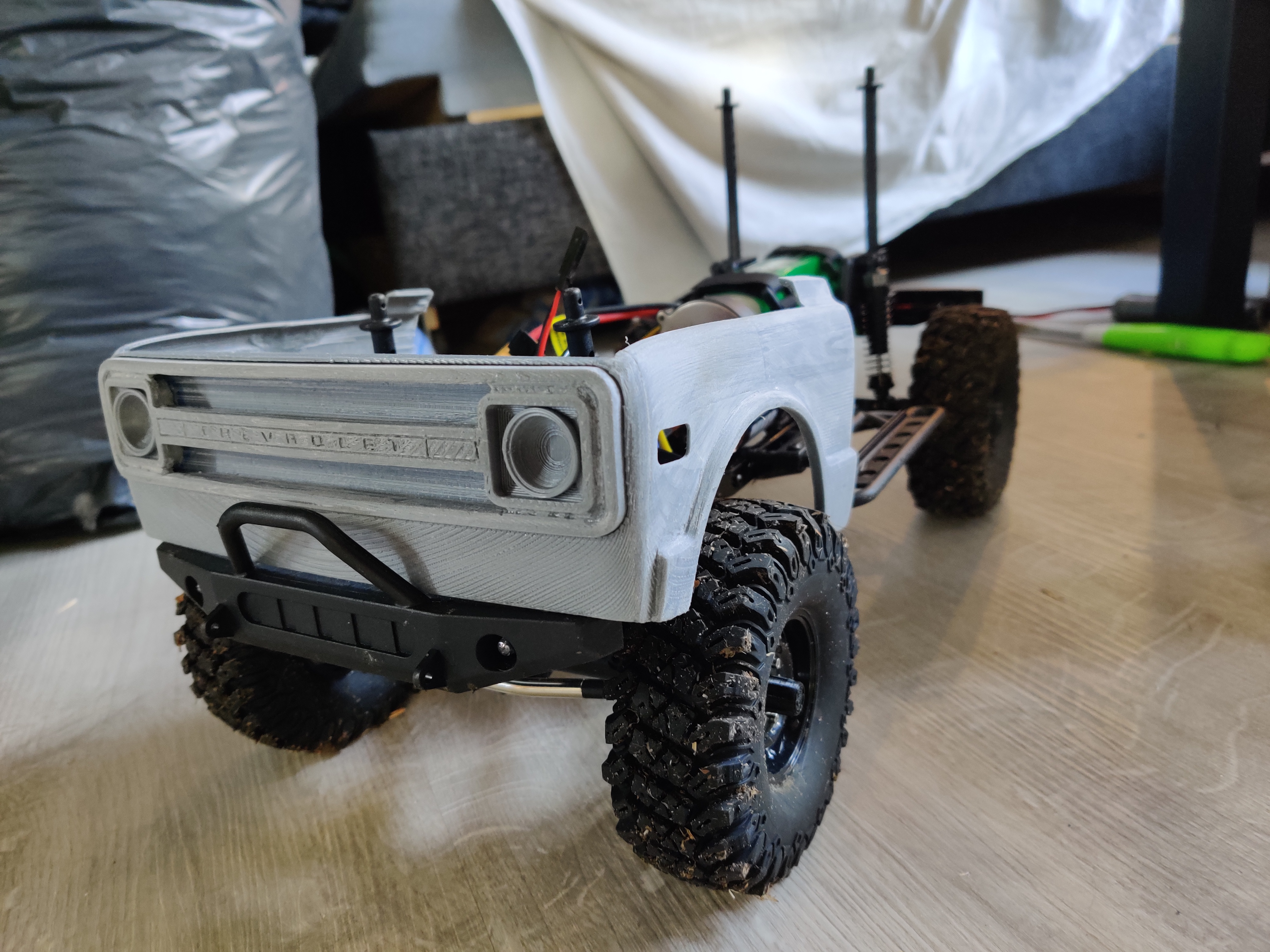

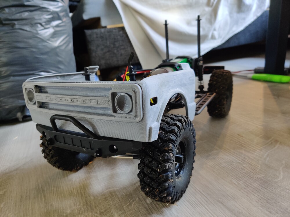

Alkaa pikkuhiljaa visiot muotoutumaan kun sai ekat palaset tulosteltua ja mallailtua paikoilleen.

Pikkuhiljaa alkaa muodostumaan. Flatbedillä vaiko normi lavalla 🤔? Siinäpä kysymys. Taidampa siis tehdä molemmat kun ei osaa päättää 😁
Konepellistä tulee näillä näkymin avattava kun akkukin siirtyy eteen.
Seuraavaks sitten pitäisi hakea pakkelia ja sopiva arkki lexania tms että saa lasit tehtyä. Värikin pitäisi varmaan valita sen iänikuisen mattanmustan sijaan 🤔

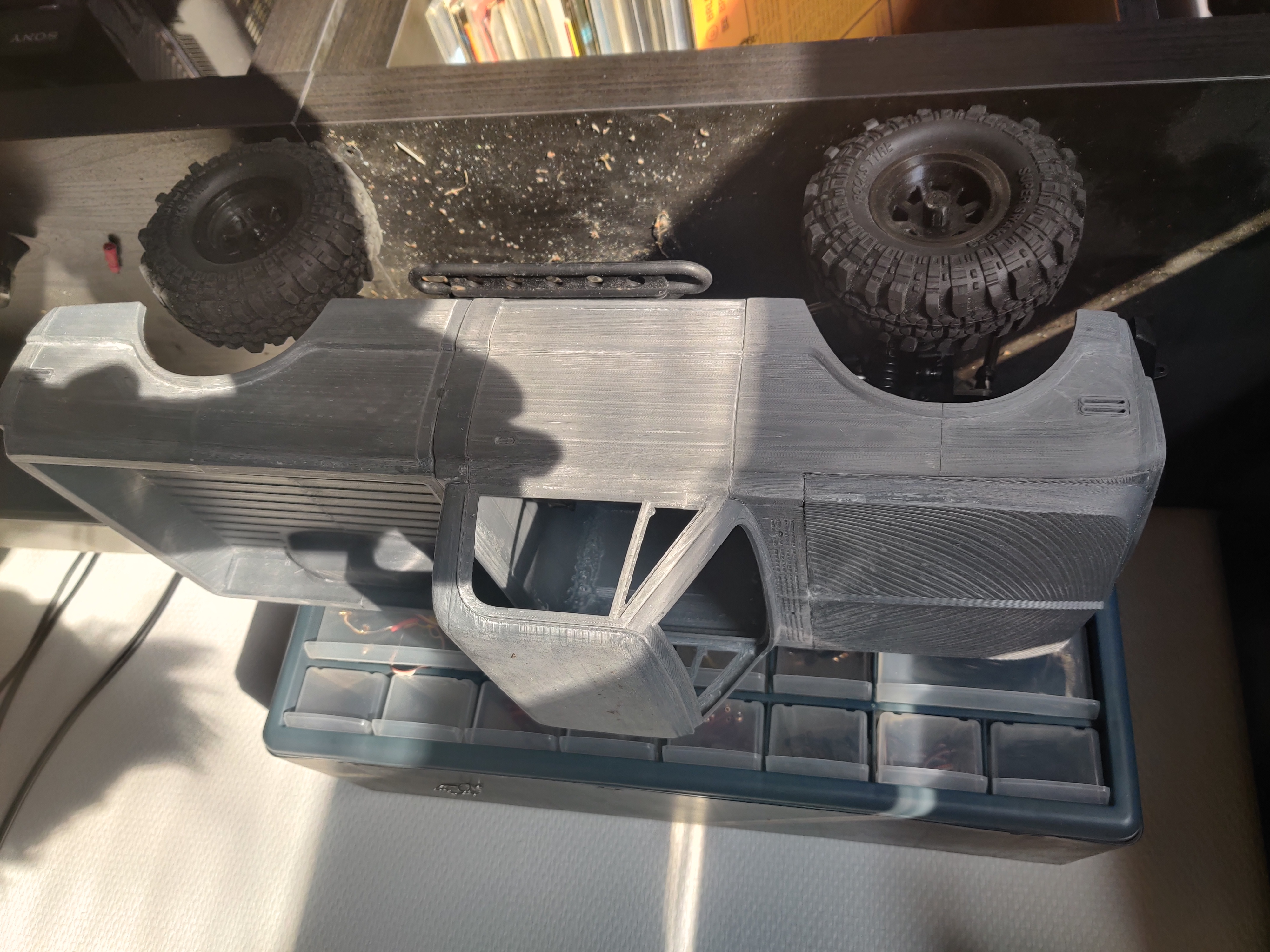

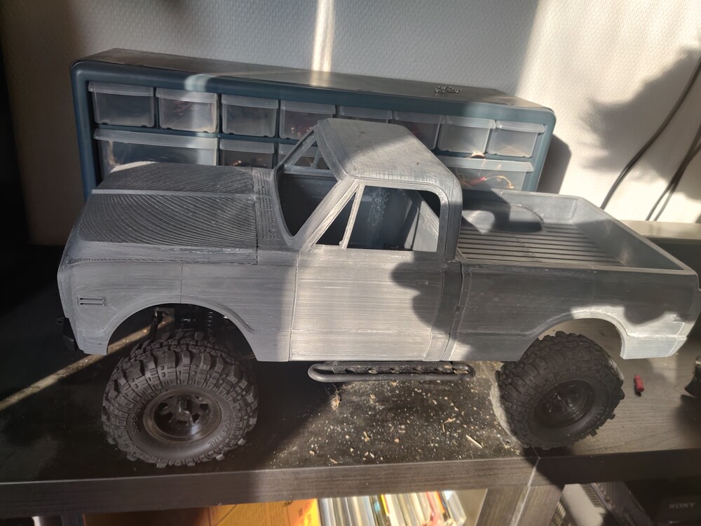

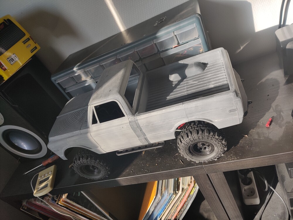

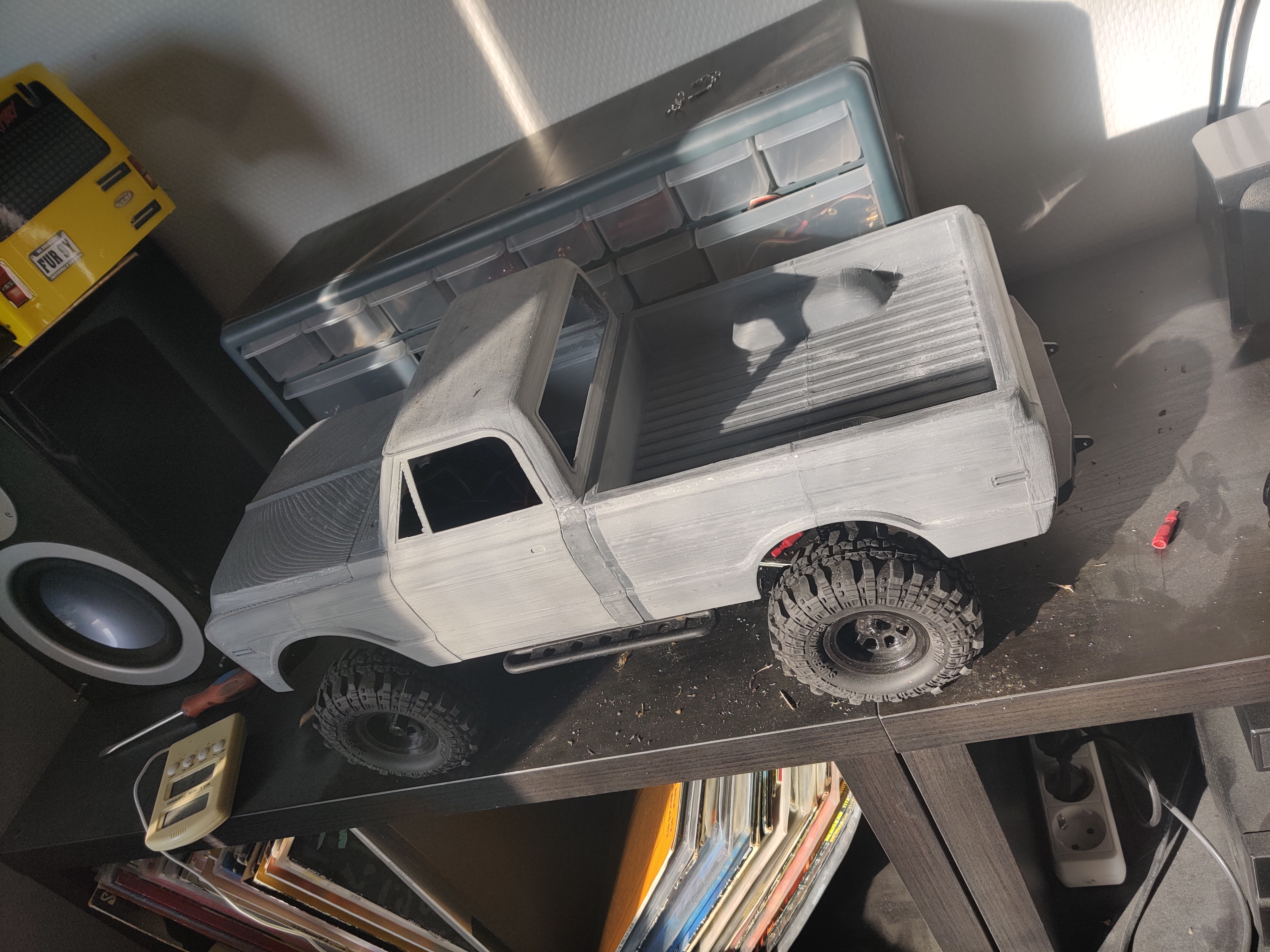

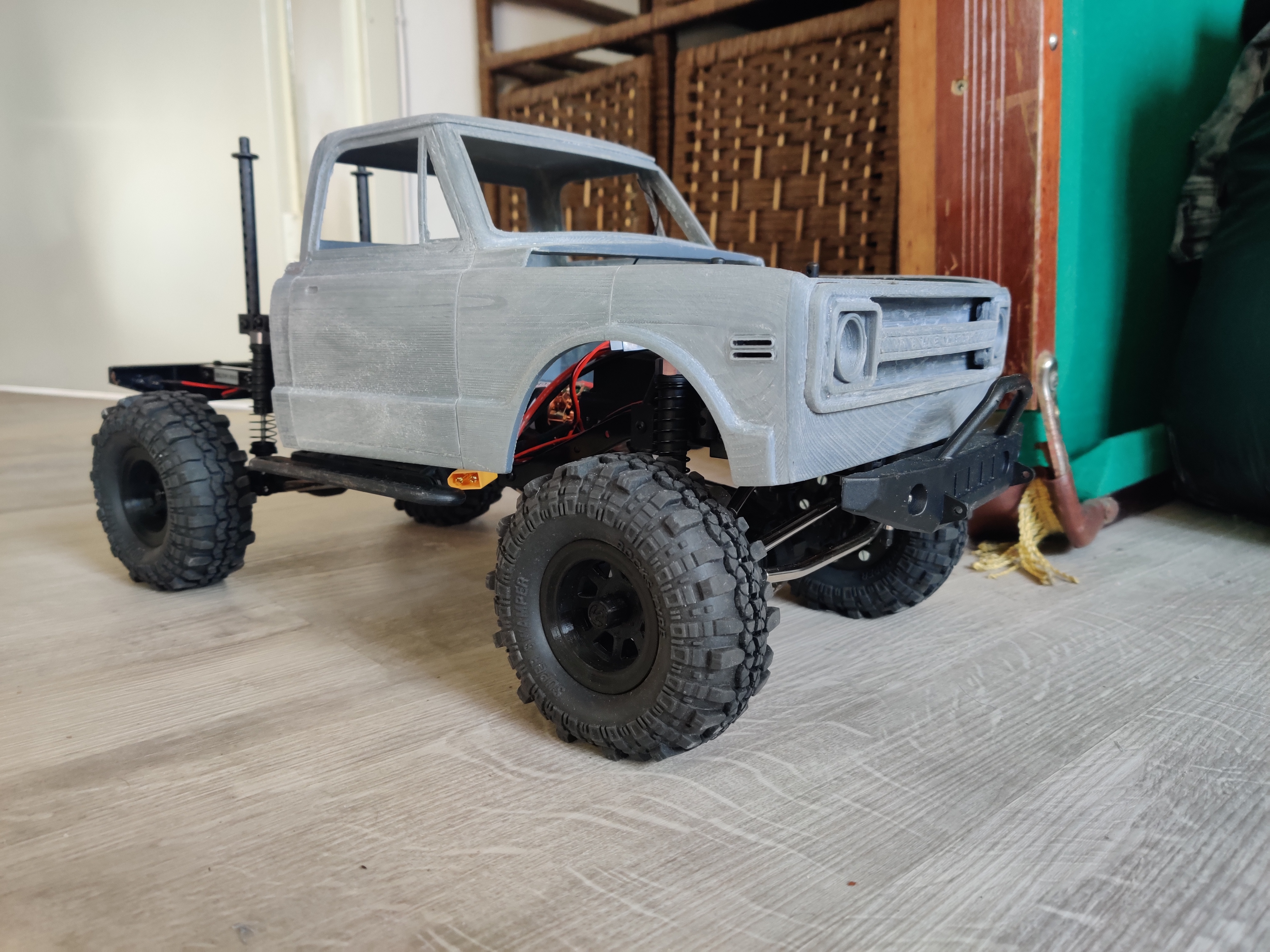

Letukka sai tällä kertaa ihan perus lavan.
Konepelti veti ikävä kyllä kyllä hieman kieroksi konka kohdosta joutui liimaamaan kiinni.
Korin kiinnitys tulee velcro nauhalla tai magneeteilla.
Kaikkinensa meni noin kilo filamenttia ja rapia viikko.
Aika paljon tuli hukkamateriaalia joka oli jo aloittaessa tiedossa. Osat tuli tulostettua siinä asennoissa millä sai maksimi kestävyyden jonka takia tukimateriaalia joutui käyttämään. Kori itsessään on suhteellisen kevyt mutta yllättävän tukevan tuntuinen.
Jos ei omalle ajalle laske arvoa niin tän hetkiset kustannukset korille on noin 25euroa.
Re: Tonin outback
Eihän harrastustunneille hintaa lasketa. Ne jotka tekee bisnestä tulostetuilla koreilla, on korien hinta yleensä noin 150€ ja ylöspäin.
Hyvältä näyttää, sitten vaan armoton hiominen ja tasoittelu. Kannattaa nähdä vaiva tässä kohtaa, palkitsee sitten maalatessa.

Juu tasoittelu seuraavana vaiheena. Jonkun verran joutuu kittiä käyttämään osaan paikkoihin ja osa sit taas menny ihan hiomalla.
Jonkun verran täs tullu tulosteltua kun tulostin ollu lähemmäs 4 vuotta niin jälkikäsittely tullu tutuksi.
Bisnestä tästä en ajatellu tehdä. Varsinkin kun valmiita malleja käyttää jolloin voi rikkoa joitain pykäliä. Itsellä tuo 3d mallinnus vähän hankalaa suhteellisen vaikean hahmotushäiriön takia 😅.

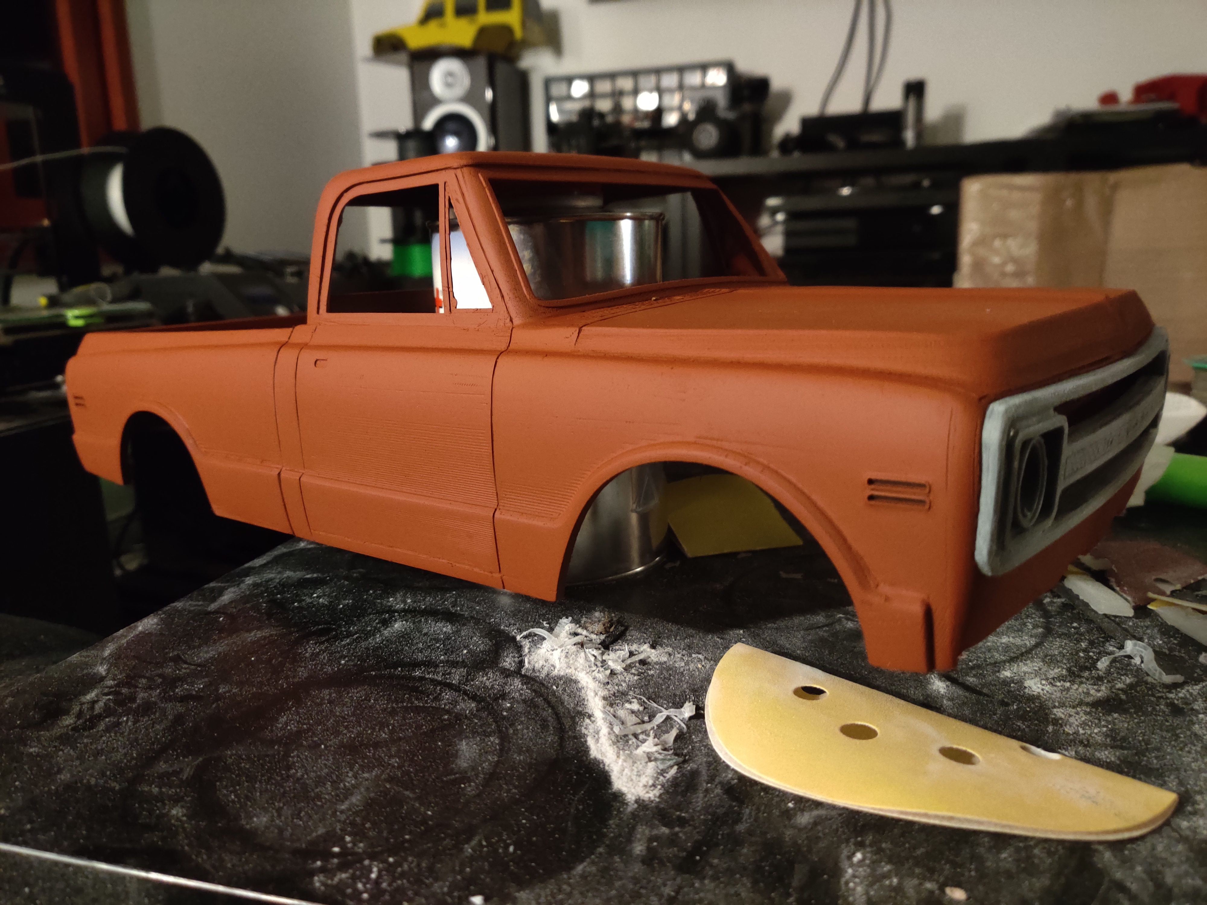

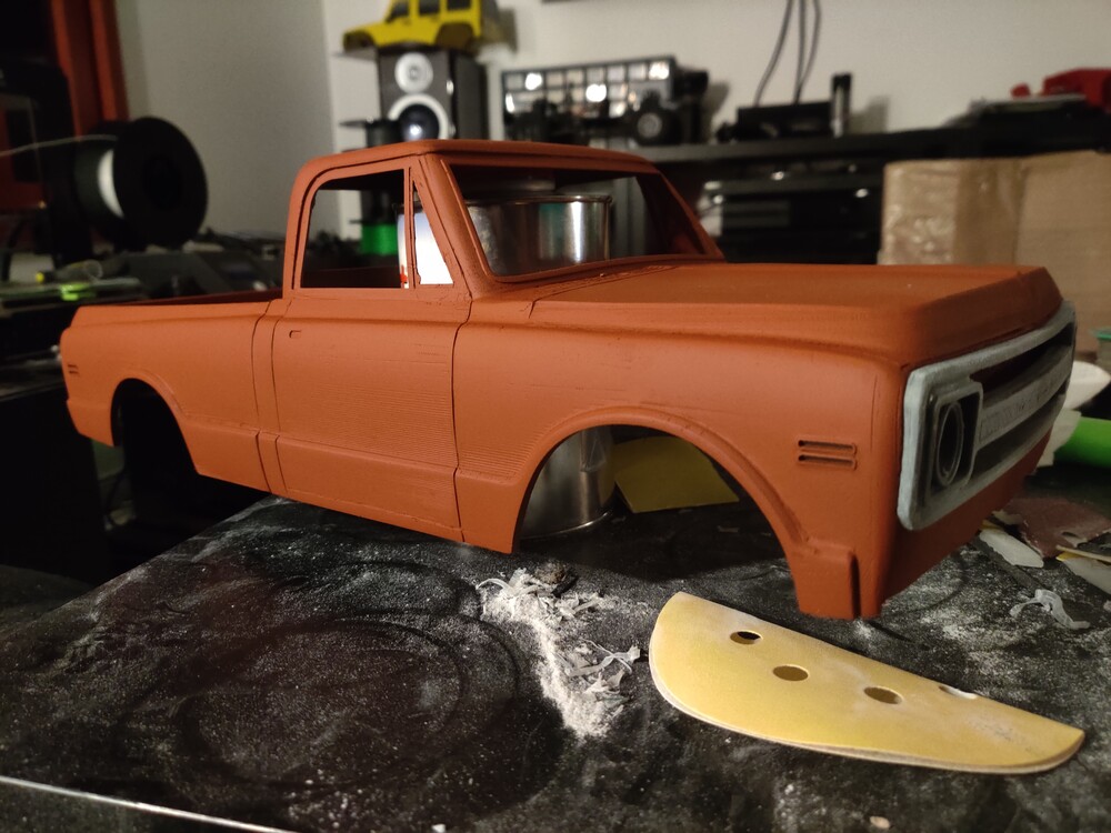

Vähän väriä päälle niin näkee paremmin mitä kittailla.
Perus motoxin punanen pohjamaali kun sitä löyty varastosta ja ennestään hyviä kokemuksia sen käytöstä pla:n maalaukseen. 3 ohutta kerrosta tuli ruiskittua ja hyvin rupes erottamaan kaikenlaiset pienet pintavirheet.
Väri teemaksi tulee metallihohto punainen ja aksenttivärinä musta jolla tulee ainakin lavakaukalo ja maski. ✌️
