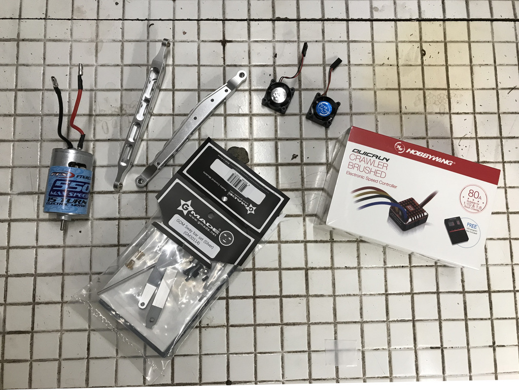

Harjaton nopari: Hobbywing 1080 WP http://fi.eurorc.com/product/13441/hobb ... oottorille
Moottori: FTX 550 15T http://fi.eurorc.com/product/12059/ftx- ... ---vantage
Servo: SAVOX 30kg (Se hopeinen alumiini kuorinen, käytetty minun wraitissa ollut.)
Radio/vastari: Flysky gt3C / 6ch
Akut: 3s Lipo 2200mAh

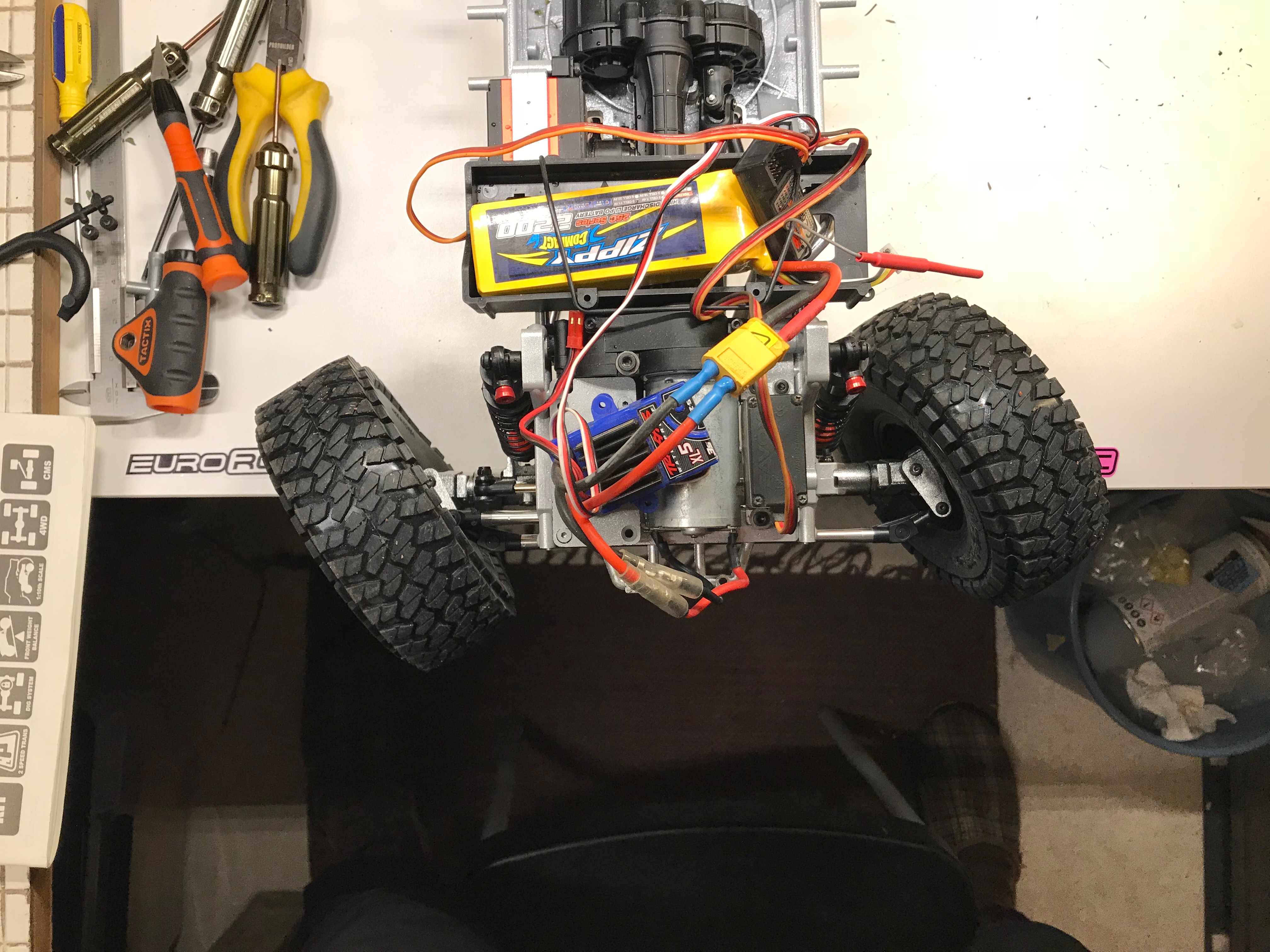

Nopari tuo koska ei tarvitse erillistä ulkoista BEC:iä -> helpottaa sähkötöitä. FTX 550 moottori on vähän kysymys mutta tässä autossa on lukeman mukaan hitaat välitykset, joten katsotaan.

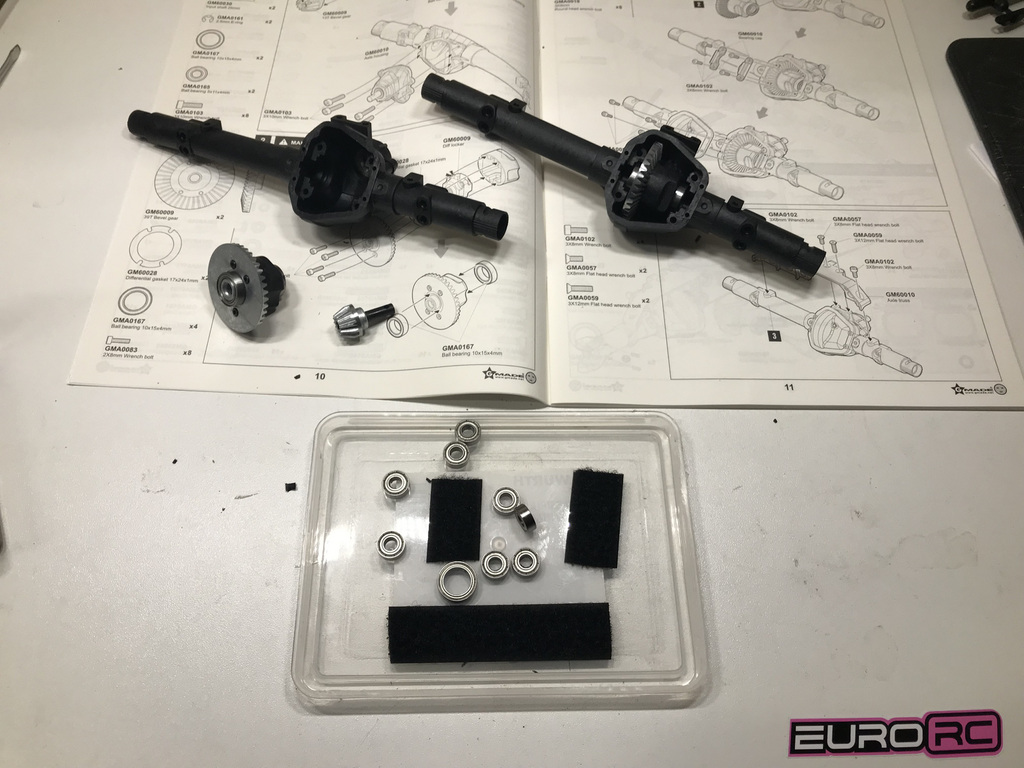

Sitten heti KITin ja akseleiden kimppuun. Esittelen kuitenkin rakennusvaiheen kun näistä ei vielä ole juttua täällä.

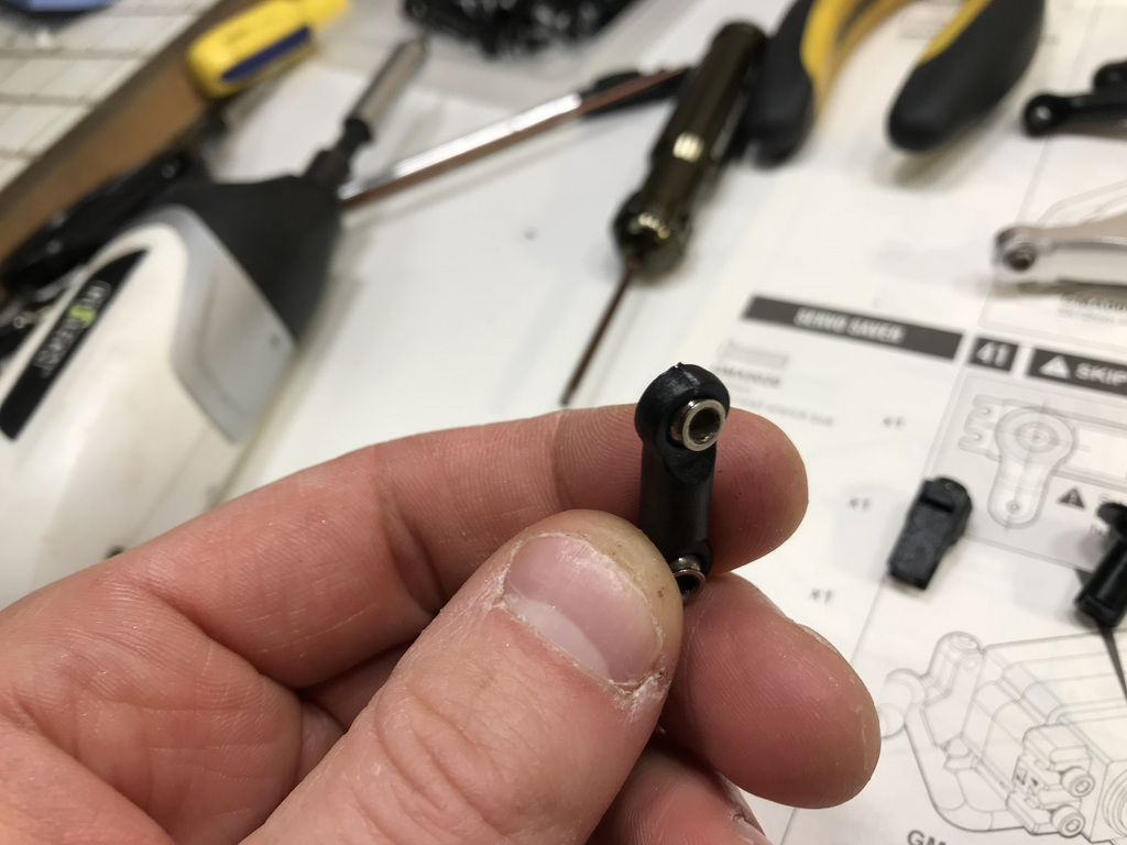

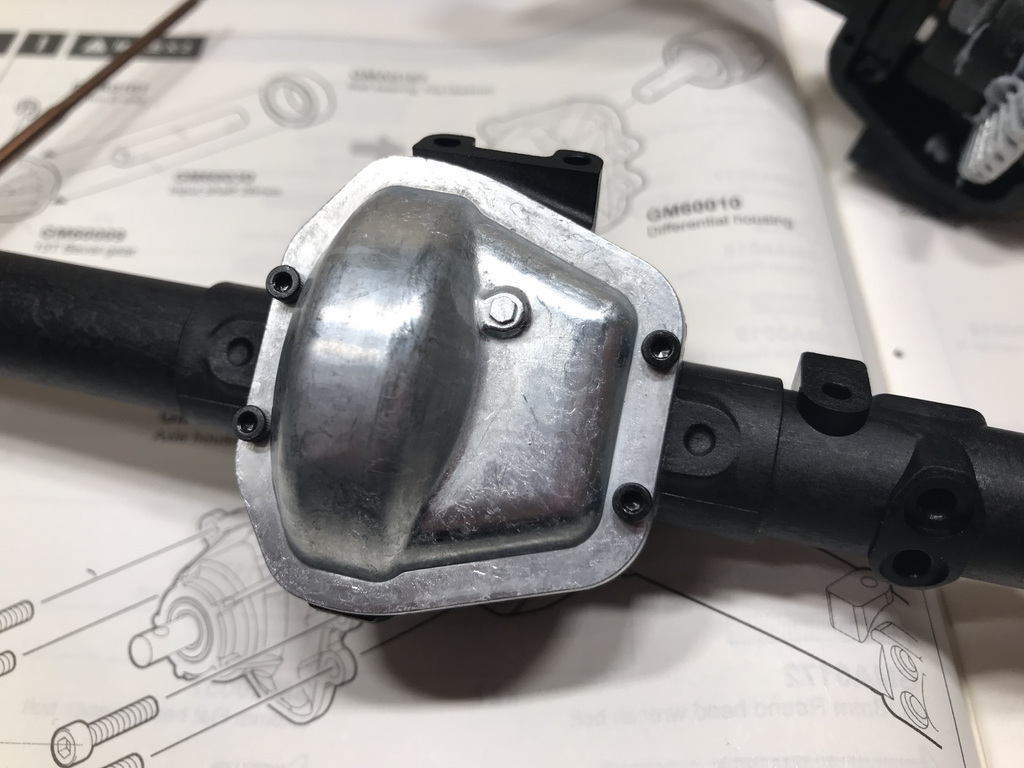

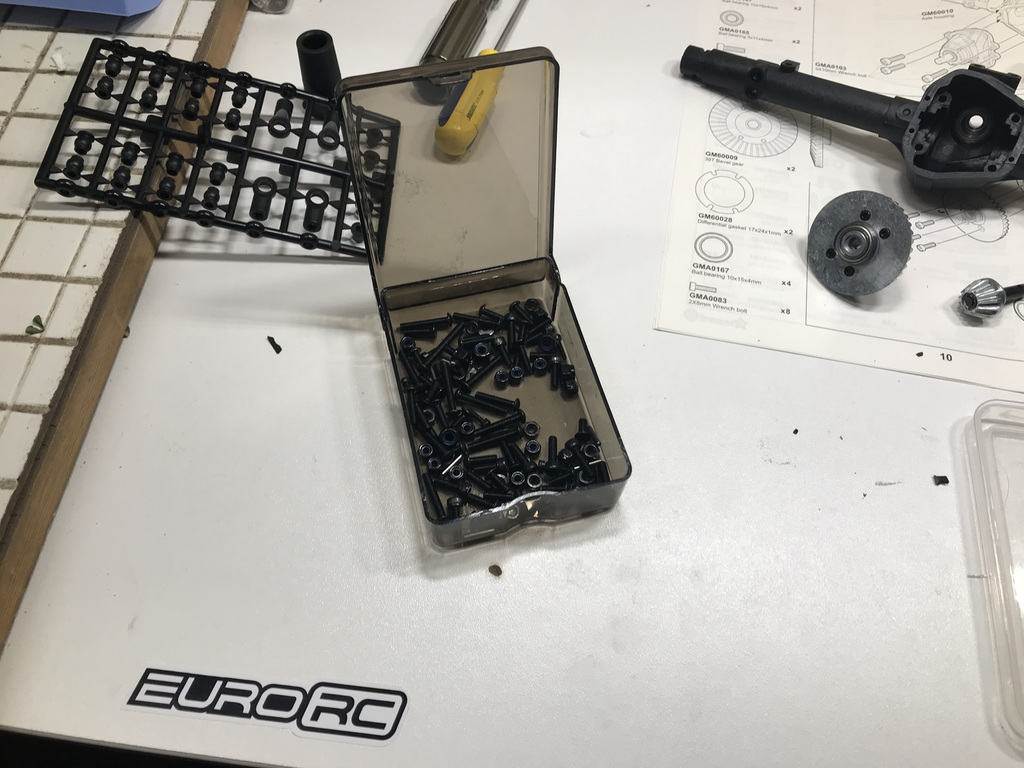

Ruuvit on vähän viimeistelemättömiä, mutta kuitenkin kuusiokoloja :) Ei meinaa mahtua kuusiokoloavain aina reikään.

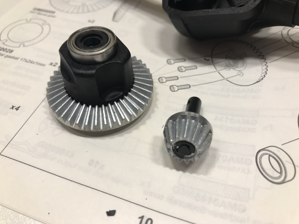

Laakerit ovat halvan ja laaduttoman oloisia. Akselien lukot ja rattaat metallimateriaali muistuttavat axialin alkuajoista. Jos ei hajoa niin kuluvat, mutta aika näyttää.
Peräöljyä tarvitsee varmasti lisätä varmasti rajun aavikkokisan aikana. Kiva yksityiskohta.

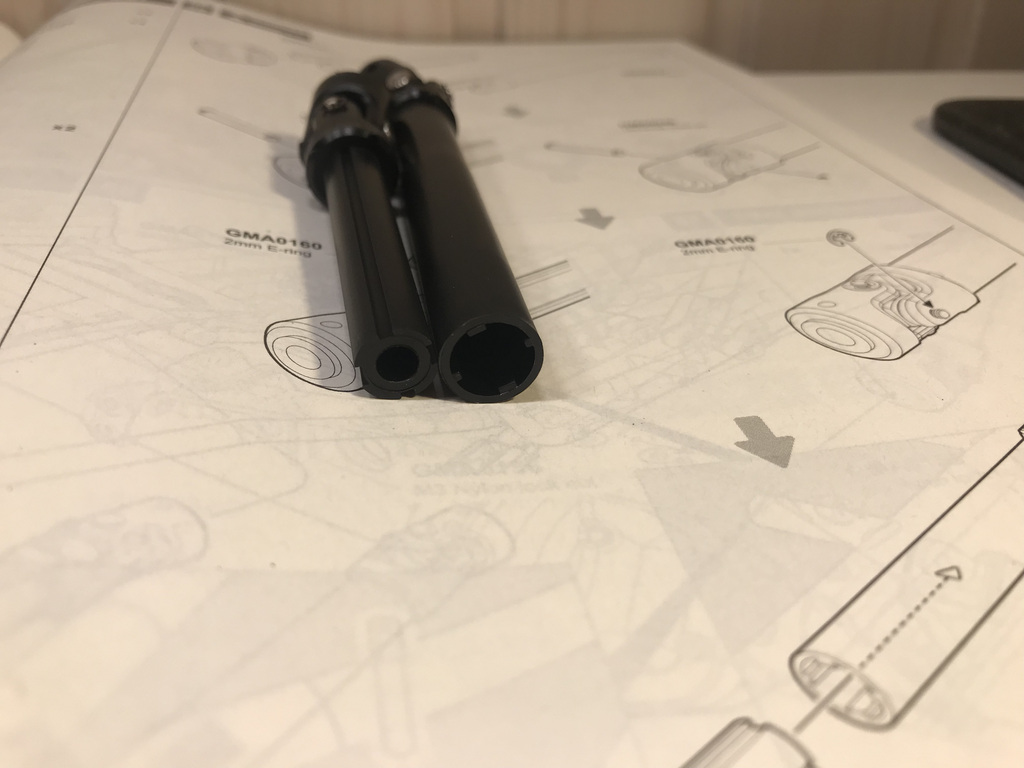

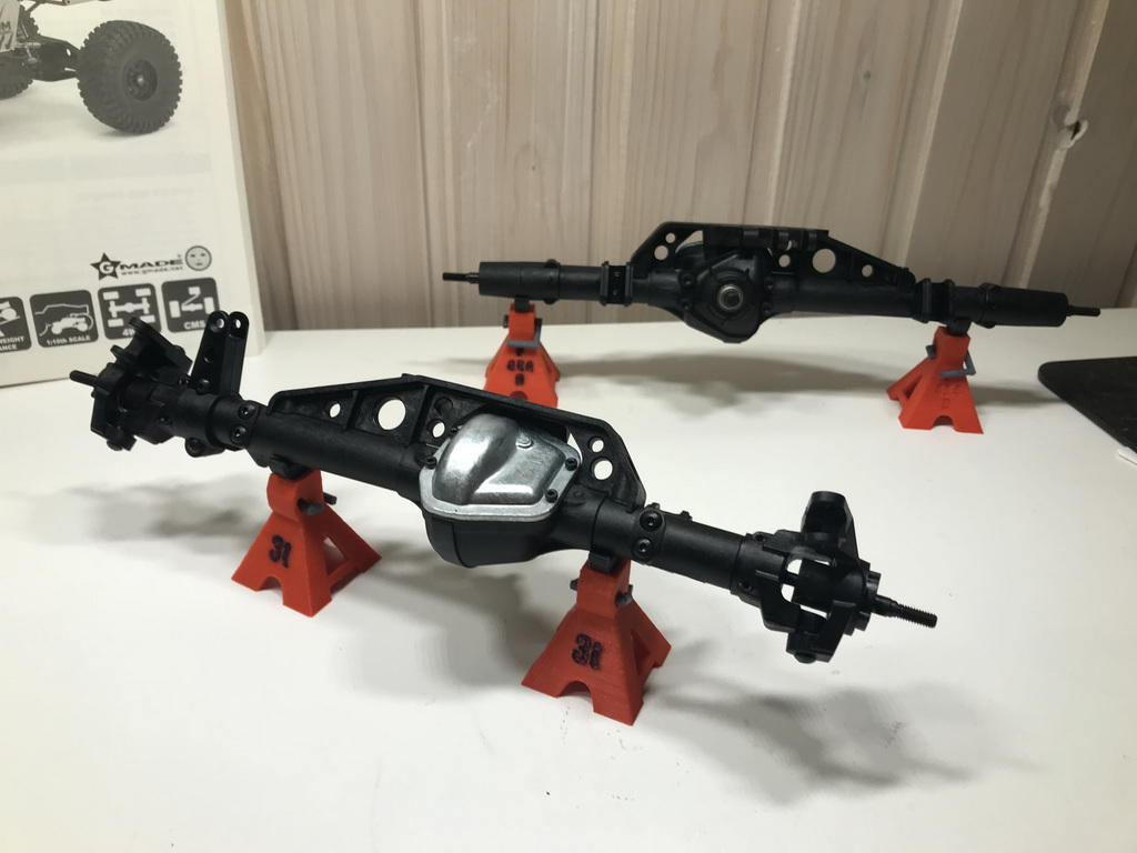

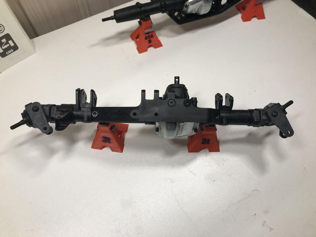

Akseleiden kasaus onnistui onglemitta. Akseleiden lukon pystyy laittamaan väärin päin jos ei ole tarkka. Aika lailla Axial -AR60 kopiot. Koiranluu vetarit :/ Kääntyvyys on mitä on, luin RCC:ltä että joku oli ostanut Gmaden omat CVD-vetarit tähän ja heti ensitestillä napsahtaneet poikki... Liekö kustannus vai kestävyys syy että koiran luut. Ehkä se DIG-korjaa kääntyvyyden. Säännöllisesti tarkistan Youtuben GOM-videoista että kuka tekisi videon DIGin käytöstä, mutta vielä ei ole.

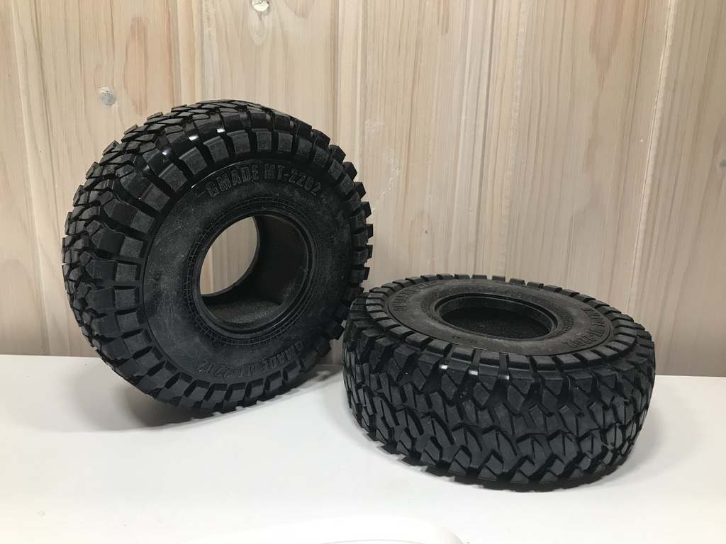

Kaikki tykkää puristella RC-auton renkaita, vai mitä mieltä olette? :D Pehmeä kumi ja foamit. Mutta ei voida puhua Super stickystä, Alien comboundista tai Snail slimestä. Kun tässä on vakiona Beadlock-vanteet niin kokeillaan tietenkin ihan vakiona ensin.

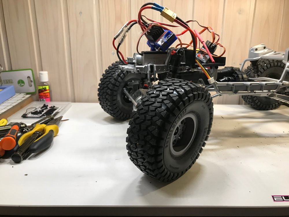

Nyt on jo saatu enemmänkin aikaiseksi, joten jatketaan tarinaa. Akseleiden jälkeen mentiin vaihteiston kimppuun.

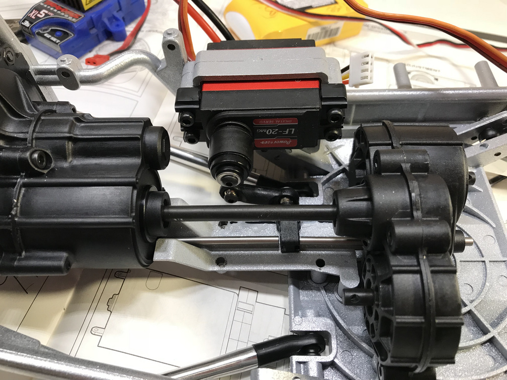

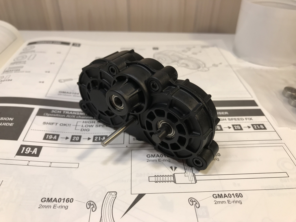

Jakovaihteisto joka kiinnittyy kuudella ruuvilla pohjalevyyn (Skidplate). Jakiksessa 3 ratasta, ja vipu mikä kytkee taka-akselille välittyvän vedon lukkoon, eli DIG. Myöhemmin kun kasasin koko voimansiirron kasaan ja testasin vaihdeservon toimintaa huomasin että DIG, ei kytkeydy. Olin laittanut yhden rattaan väärin päin.
Vaihteisto, Luistokyktin eli slipperiä pääsee kiristämään kun, ottaa edestä korkin pois. Musta tanko on vetarin paksuinen, ja välittää voiman jakovaihteistolle. Kiiltävä ohut tanko valitsee "nopean" vaihteen. Tässä on 32p koon hammastus, mikä on hyvä asia. Vakiona tulee moottorille 13t pinioni. Moottoriin laitetaan "sovitepala" joka laitetaan vaihteiston kuoressa olevaan hahloon. Moottoria pyörittämällä hahlossa saa säädettyä pinionin ja spurrin välityksen. Alla linkki videoon säädöstä.
https://pisepise.kuvat.fi/kuvat/Rc/RC+C ... G_6853.mov

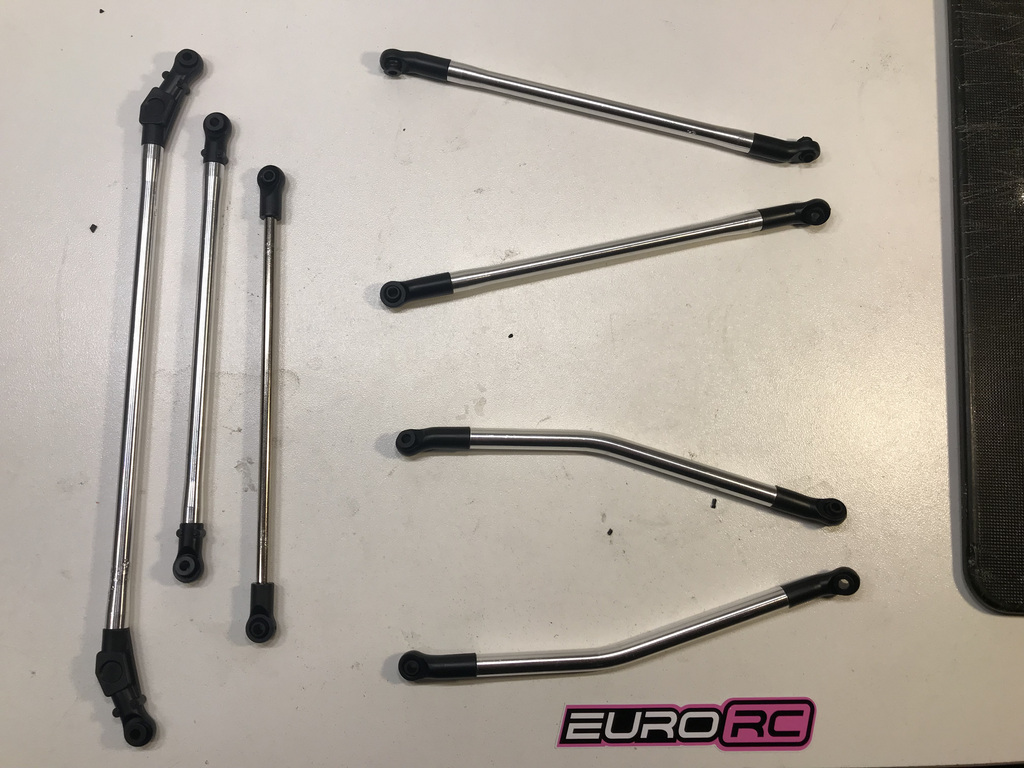

Linkit ovat jotain metallia, tukevan tuntuisia. Pois lukien toinen etu ylä linkki joka on muovia. Linkinpäät ovat paksua muovia. Holkit ovat kuitenkin muovia. Ohut tanko on panhard.

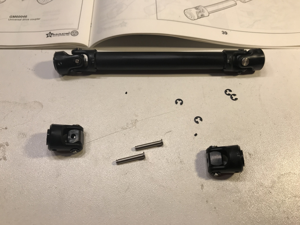

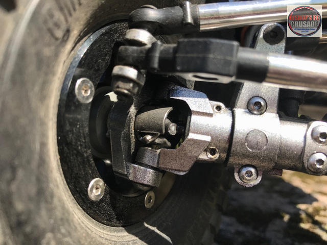

Kardaanit ovat muoviset mutta paksut. Ainoastaan ristikon sisällä oleva kuutio metallia. Aion päivittää nämä vasta kun/jos ne hajoaa. Uros palan sisälle menee 5mm tanko millä meinaan estää sen kiertymisen.
Jos jotain hyvää oli siinä että, joutui odottamaan auton saapumista niin auton teemaa ja somistuksia tuli mietittyä.

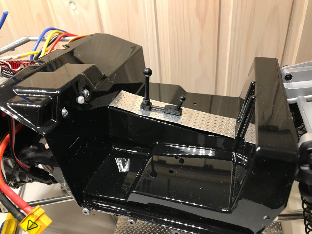

Vaihteenvalitsimen vivun onnistuin hajottamaan kärkipihdeillä. Mutta tuon osan korvaamiseksi varmasti monia ratkaisuja. Vaihdeservona toimii normaali kokoinen kinuskiebayHD 20kg. Servoseiveri on myös vakiona tässä, ja eri hampaisille servoille on omat palat. Linkin videossa testaan läpi vaihteet. Pari kertaa kävi niin että jakolaatikon sisässä oleva DIG-vivun jousi ei jaksanut palauttaa neutraaliin asentoon vipua. Sille mahdollisesti pitää jotain tehdä. Välikardaanin ja vaihteenvalitsimen päälle tulee tunneli, mutta sinne jää kuitenkin reilu aukko mistä muta, pikkukivet ja rantahiekka etenkin pääsee sisään...
https://pisepise.kuvat.fi/kuvat/Rc/RC+C ... G_6875.mov
JATKUU...
Re: Pisen ULTRA4 (GMADE GOM GR-01)

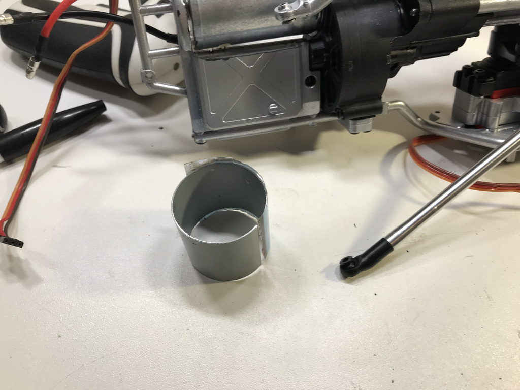

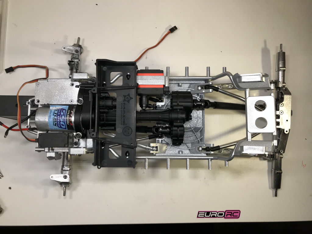

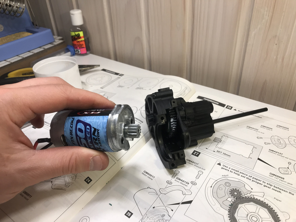

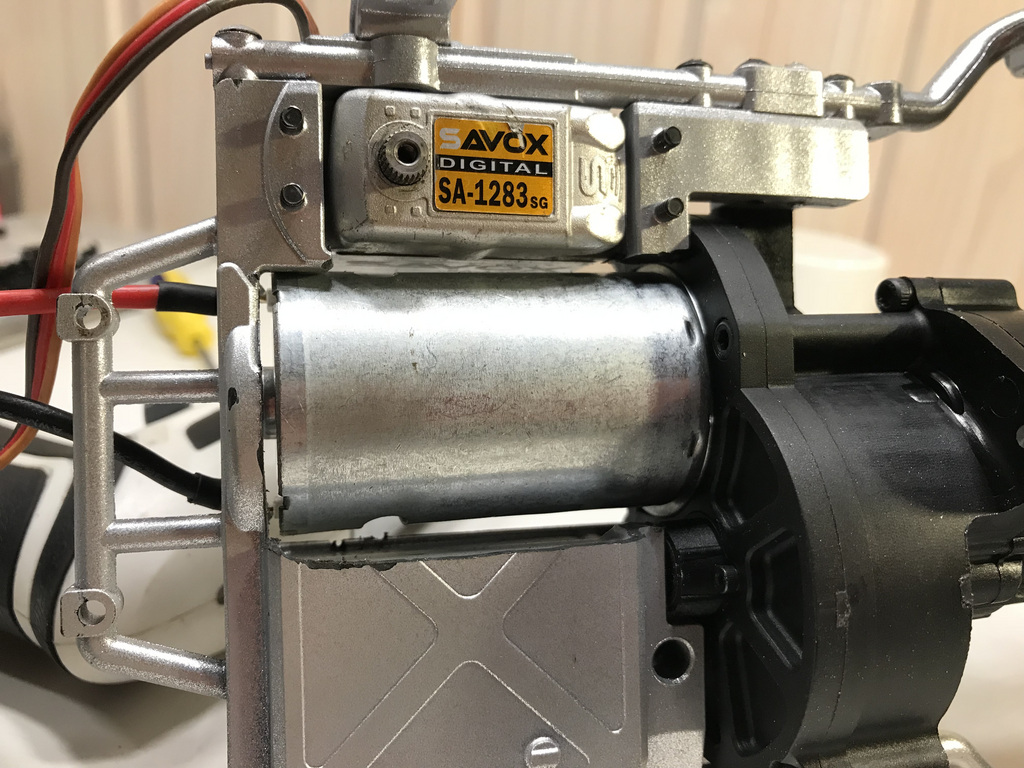

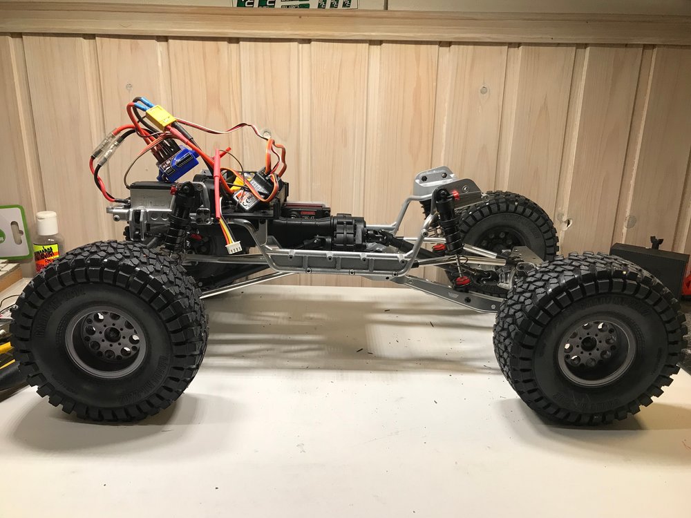

Väärässä olin että 550-koon moottori menisi heittämällä. Dremelillä siitäkin selvittiin. FTX moottorin ympärillä oli lähes irtonainen "holkki", varmaan sen tehtävä on sitoa lämpöä mutta otin pois.

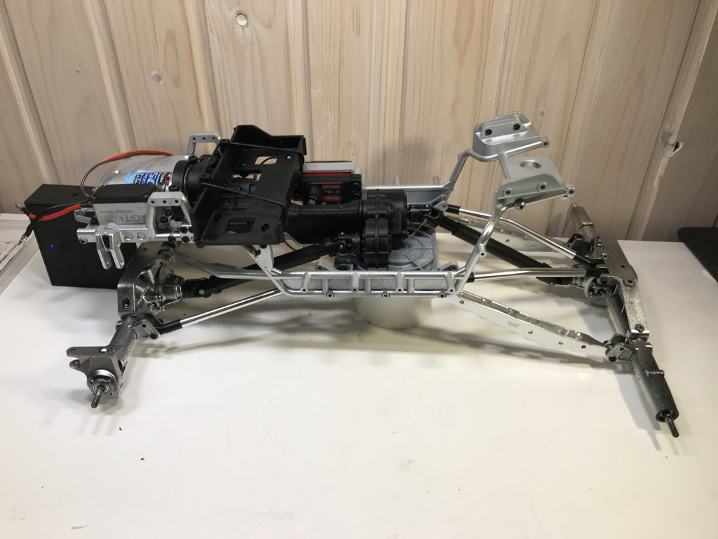

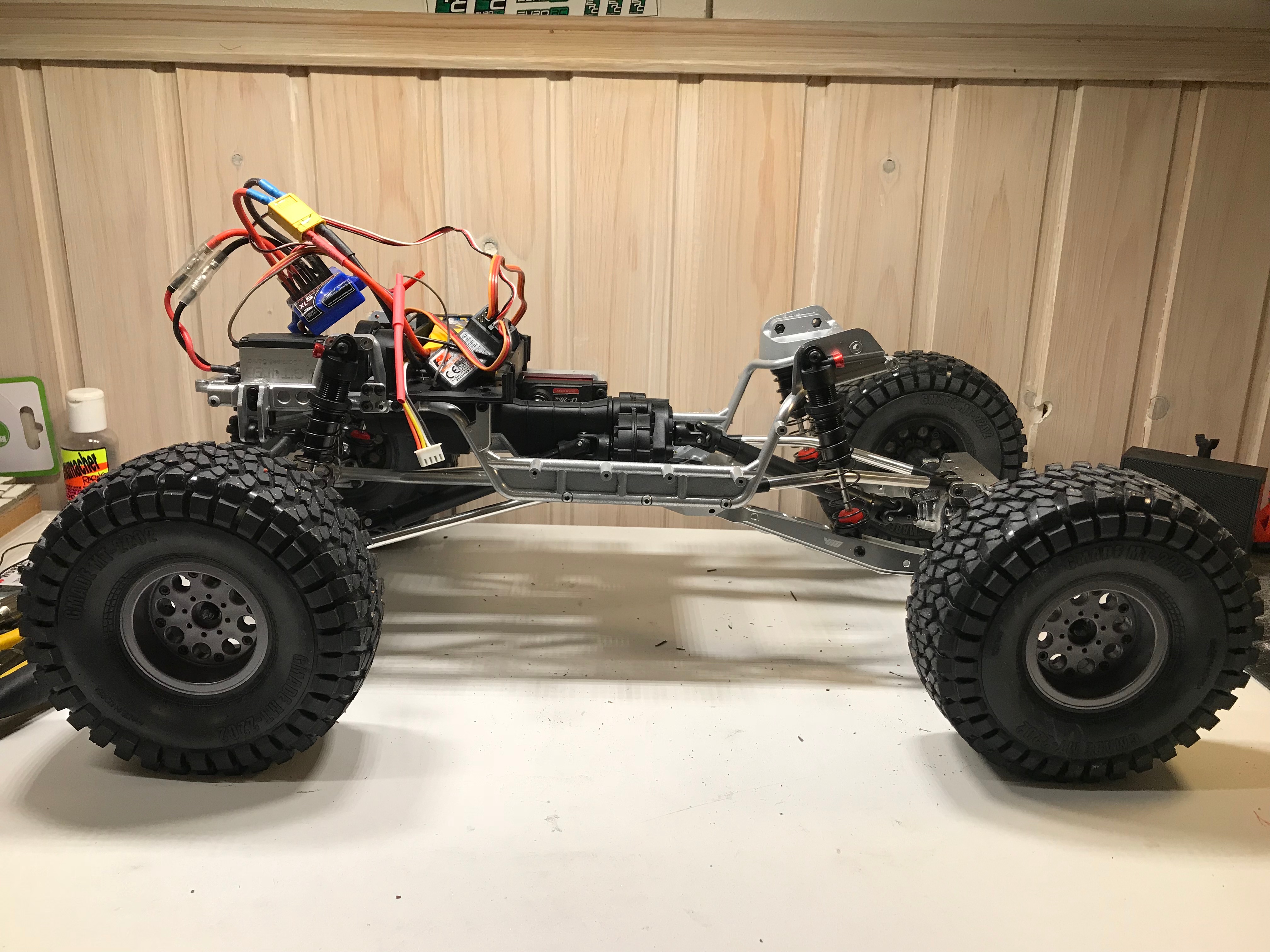

Tässä ollaan nyt, voimalinja kasassa ja paikoillaan. Seuraavaksi iskareiden kasaus, loput rungosta, paneelien maalausta ja sähköjen sijoittelua.

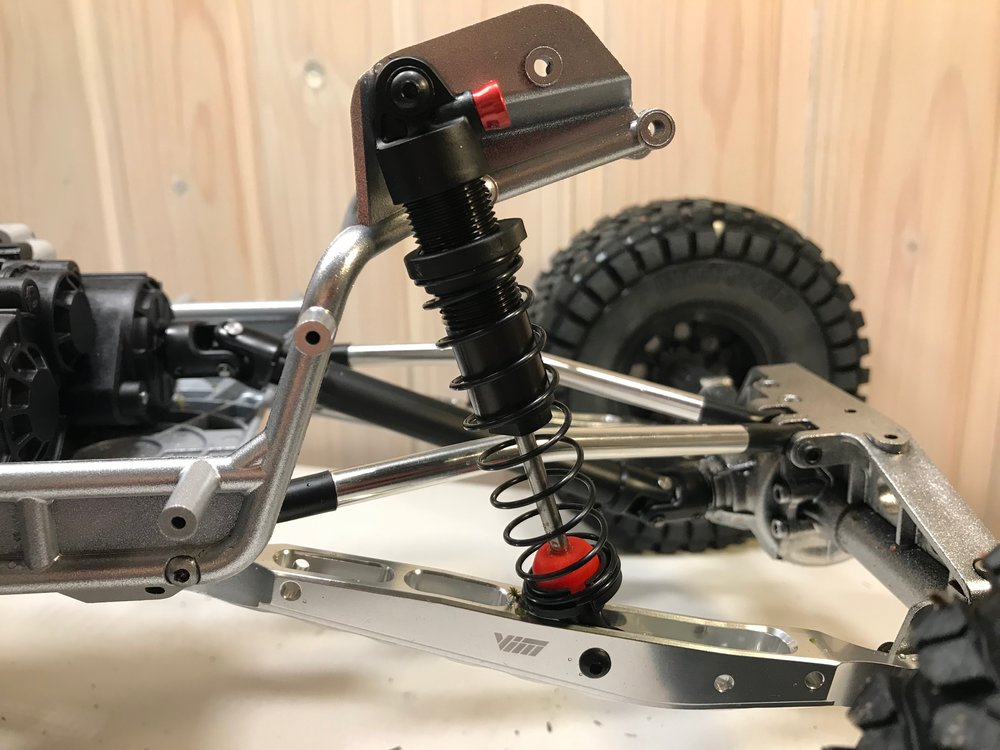

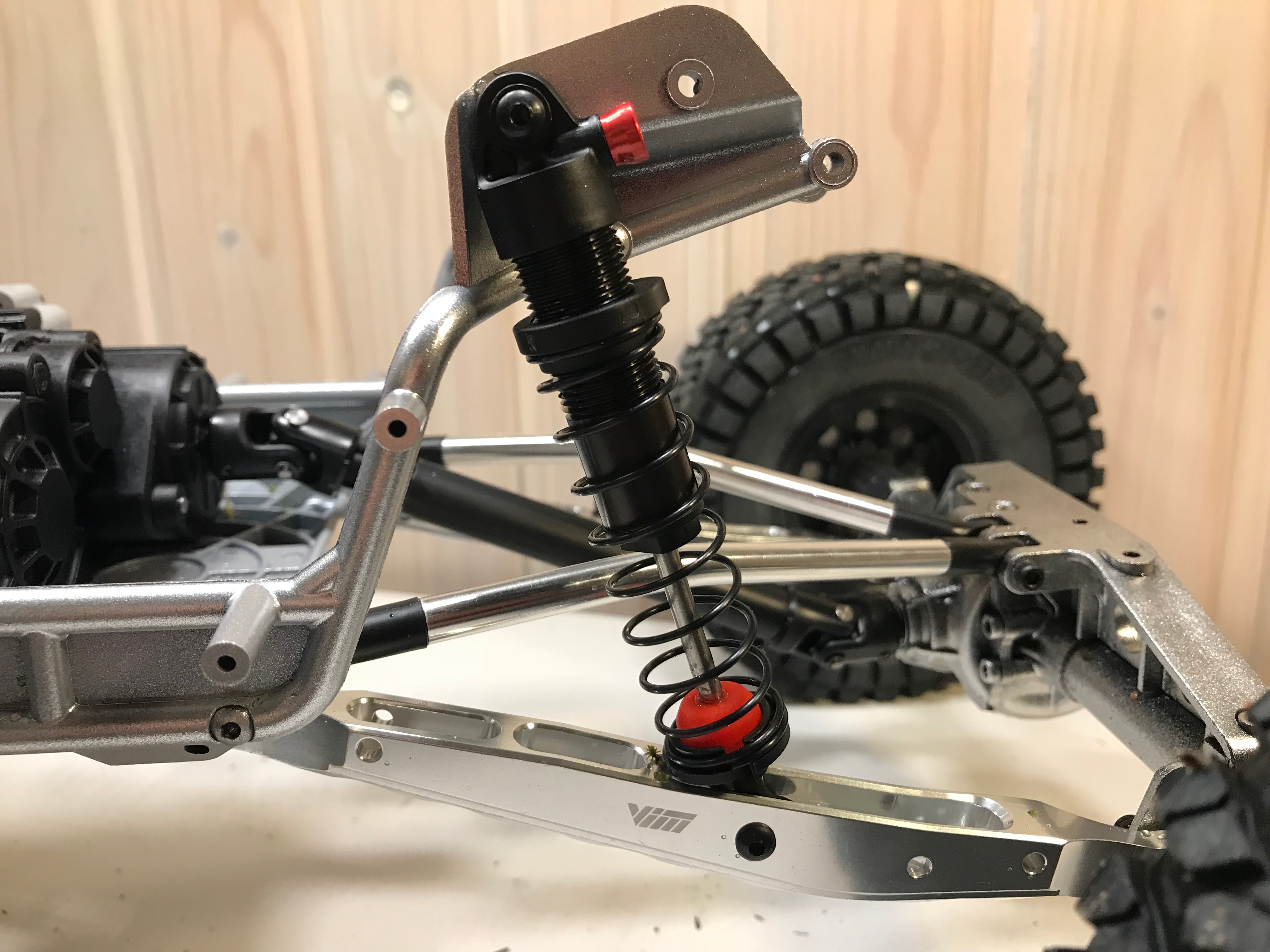

Iskarit ovat käsissä hyvän tuntuiset ja helposti säädettävissä. Lattialla ajettaessa Torque twist hieman esiintyy. Renkaat alla ja sähköt testausta varten paikoillaan. Isolta tämä auto tuntuu. Ei meinaa mahtua pöydälle. Vähän isompi kuin Axial Wraith tämä on.
Kääntyvyys on tässä. Mutta DIG sen paikkaa. Niin kuin aikaisemmin sanoin, koiranluuvetarit ovat todennäköisesti kompromissi. Vauhdikkaassa ajossa kääntyy riittävästi, mutta onneton kääntösäde kun pitäisi möyrijiä.

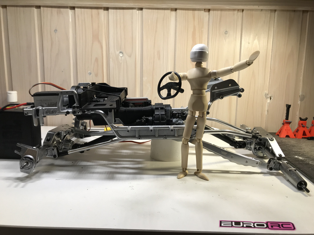

Kääntyvä ratti on tärkeä varuste nyky autoissa. Hyvin löytyy akkukotelosta tilaa vaikka muillekkin sähköille. Sekä rattiservolle oli tulipellin takana ruhtinaallisesti tilaa. Turkkipelti lisää miehekkyys pisteitä ja peittää kivasti kiiltävää muovia.
Sähköjen sijoituksen miettimistä, miten käytännössä toimii, johtojen lyhentelyä ja maalaamistä edessä.... Nyt kyllä toivon että maa pysyisi vielä hetken vähä lumisena jotta ehtisin kunnon ensitestit ottaa.

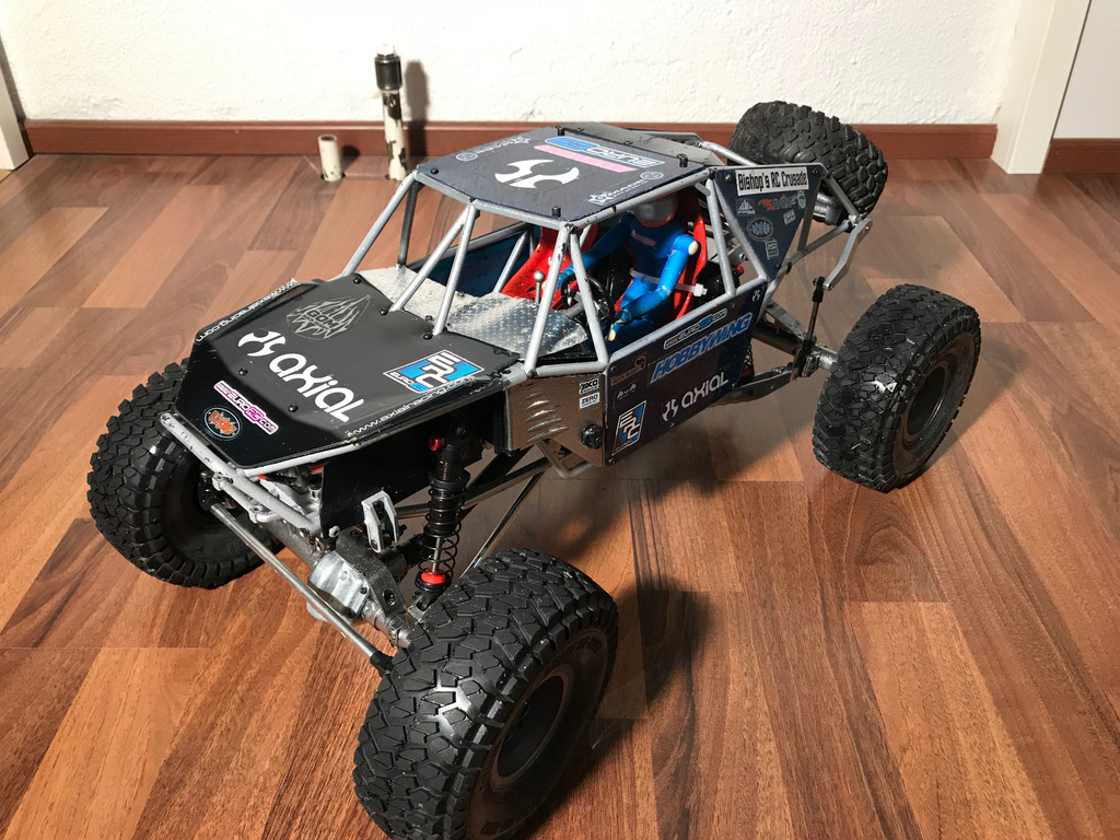

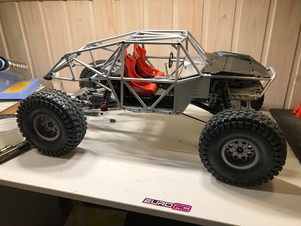

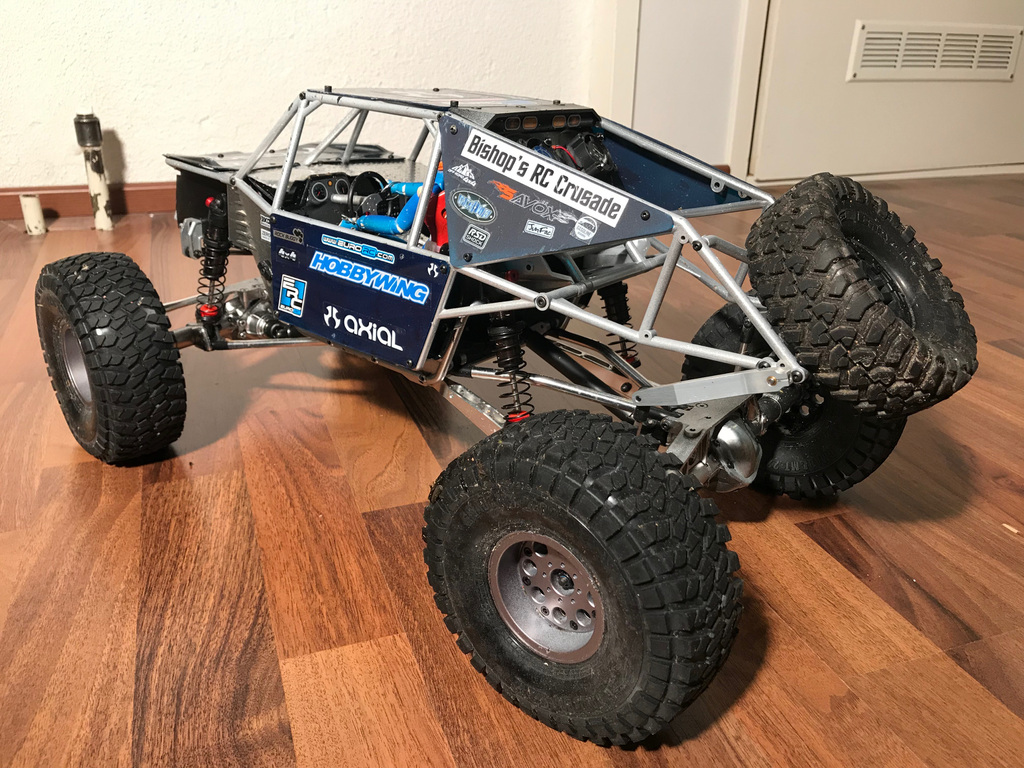

Vihdoin löytyi aikaa kirjoittaa loppuraportti rakentelusta. Ja esitellä tämä auto kokonaisena.

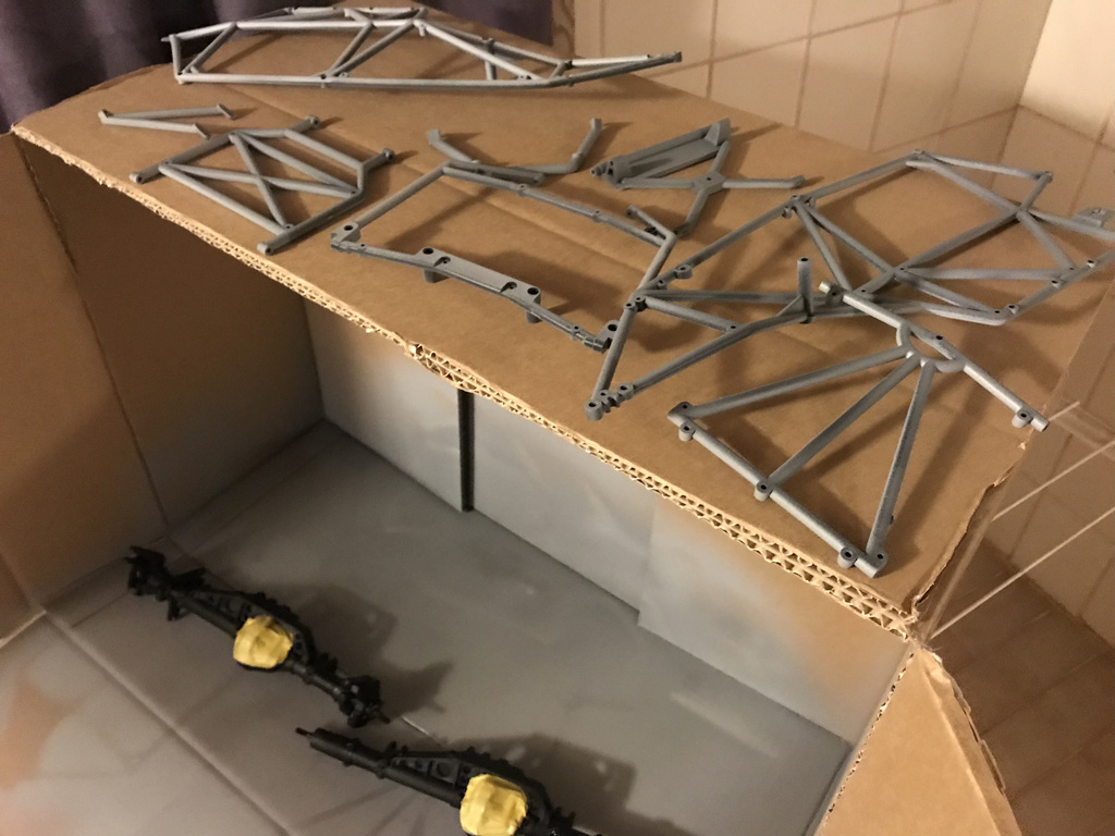

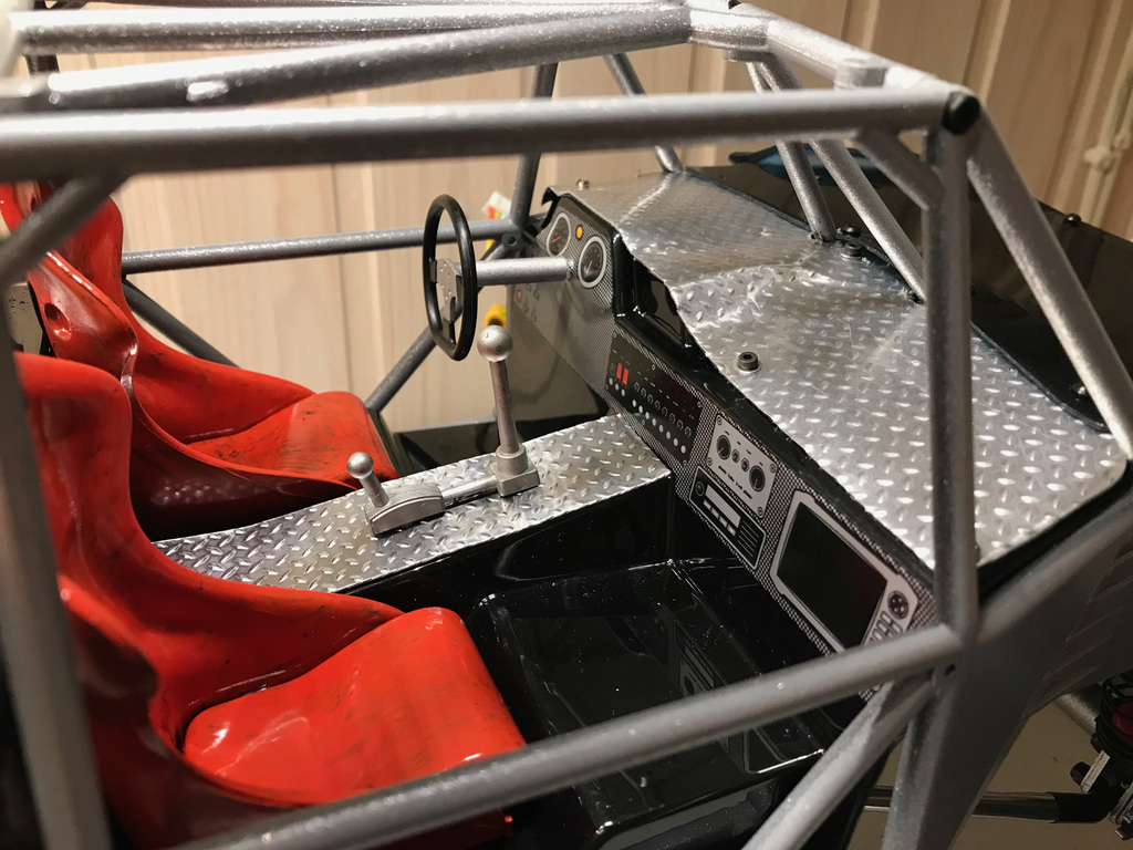

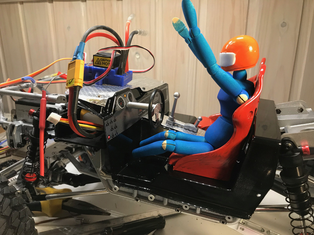

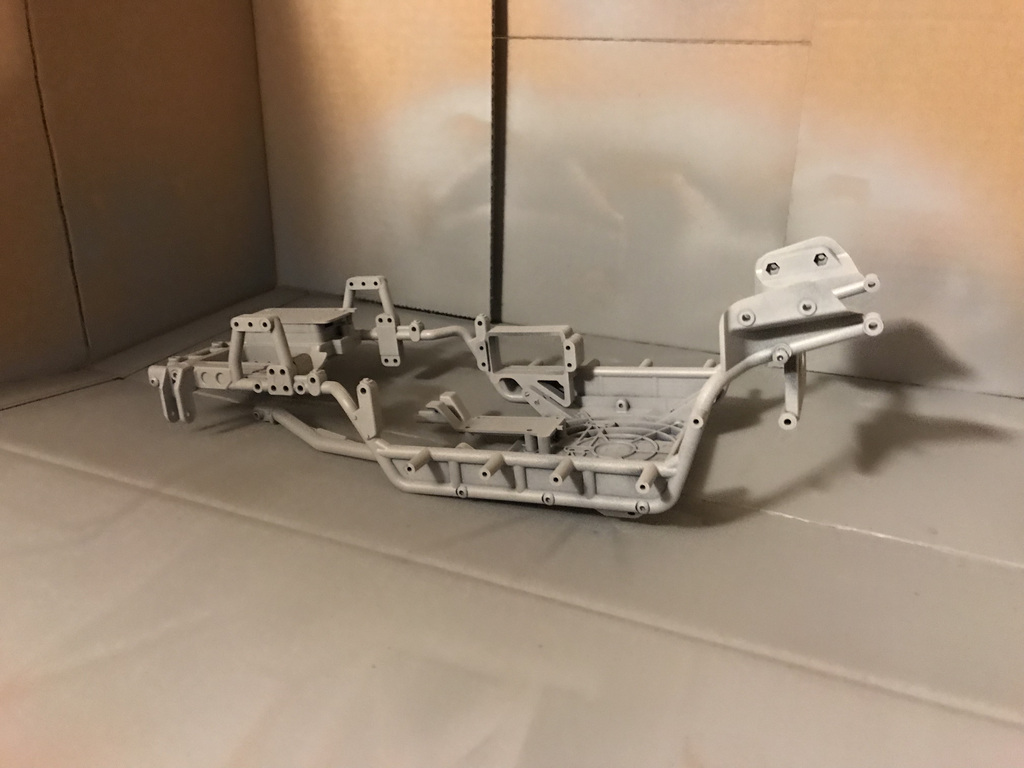

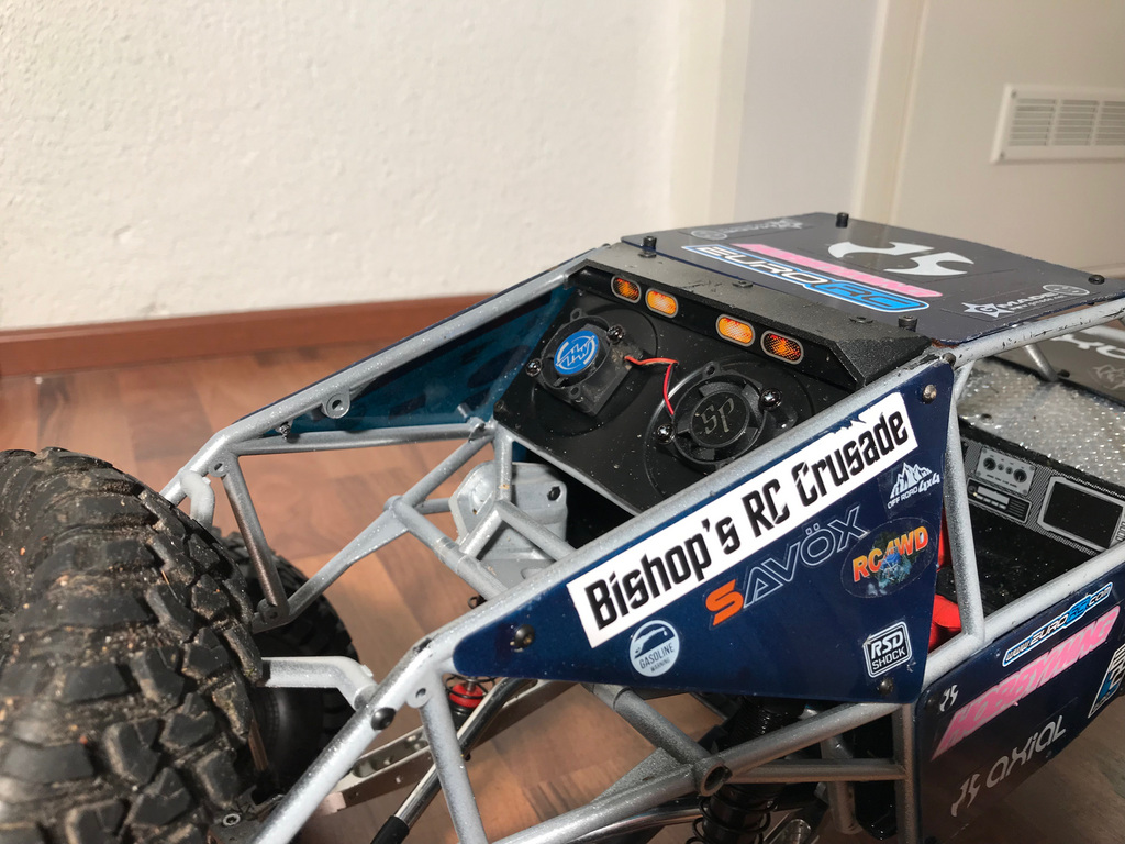

Ennen putkirungon lopullista kasausta tehtiin sisustatyöt. Kuljettajan mallaus penkkiin ja kuinka se ratti oikein pyörii.
Video: https://pisepise.kuvat.fi/kuvat/Rc/RC+C ... e-kuva.mov
Sisusta penkkeineen, timatti/turkkipelteineen, ja runko kasassa. Ilmeisesti Gmadelta on jäänyt yksi ruuvipussi pakkaamatta tähän kittiin. Jouduin kasaamaan rungon yhteen koripaneelien kiinnitykseen tarkoitetuilla 8mm ruuveilla, kun olisi pitänyt löytyä 12mm ruuveja. Myös joutui omasta ruuvivarastosta kaivamaan muutaman, jotta saatiin kasaan. Muutenkin oli vähän epäselvää mistä pussista olisi pitänyt missäkin vaiheessa ruuveja ottaa. Luulin että nykyaikana ei tarvitse tarkistaa kitistä, että kaikki oikeat ruuvit ja kappalemäärät täsmäävät :/ Ensimmäisellä kunnollisella koeajolla yksi putkirunko liitos irtosi, kun liian lyhyt ruuvi. Muuten kitistä jäi ylimääräisiä tiivisteitä, muttereita ja ruuveja ylimääräiseksi... ilmeisesti sen varalta jos kadottaa niitä.

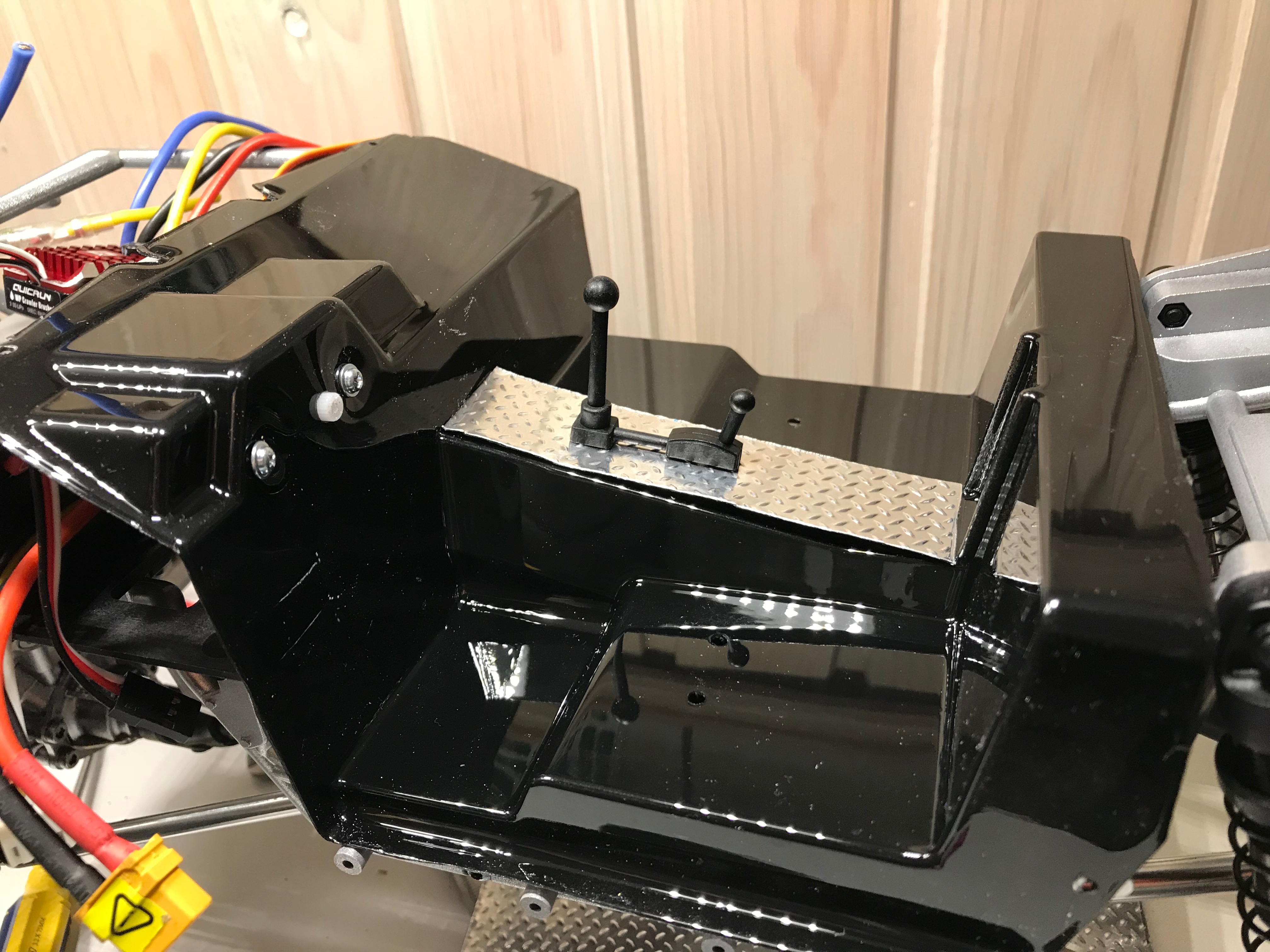

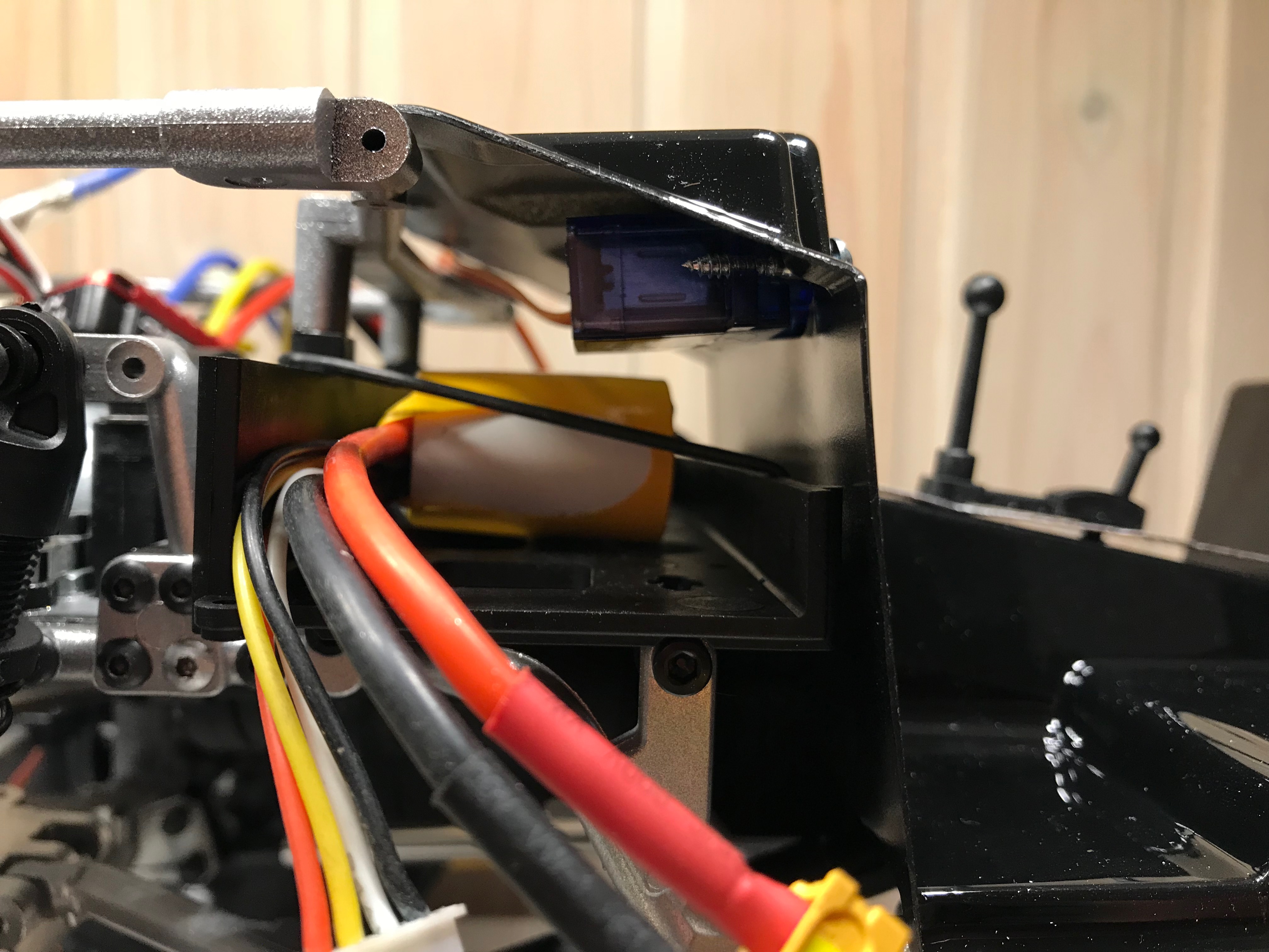

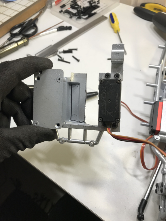

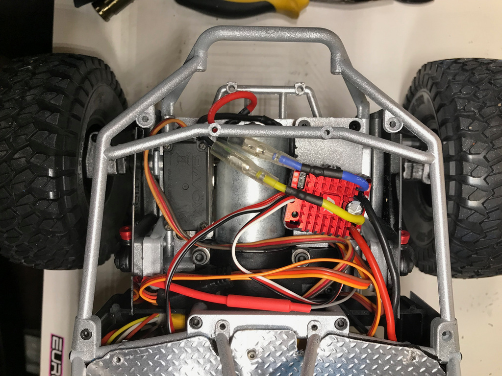

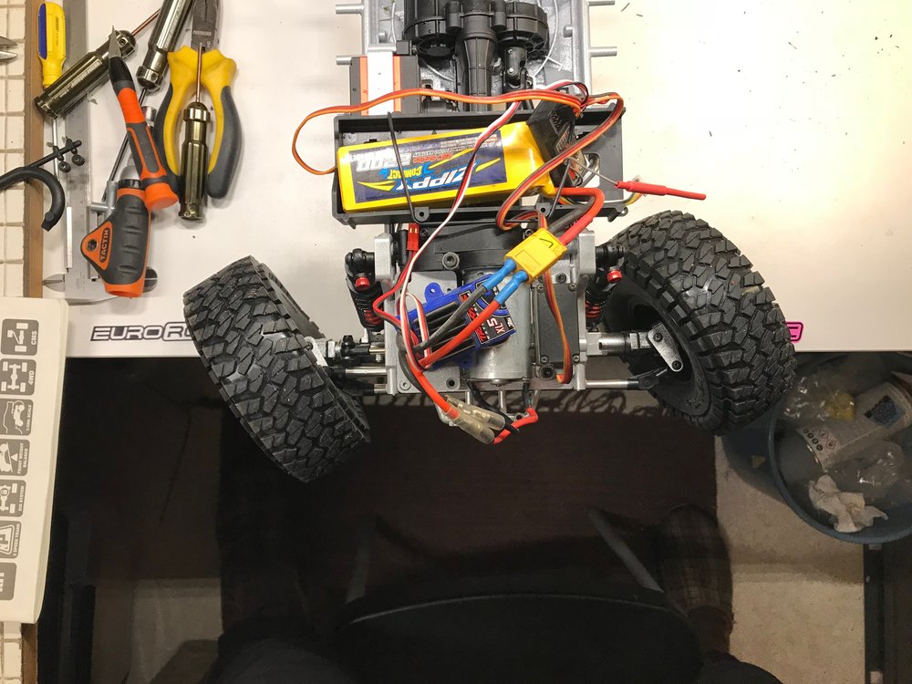

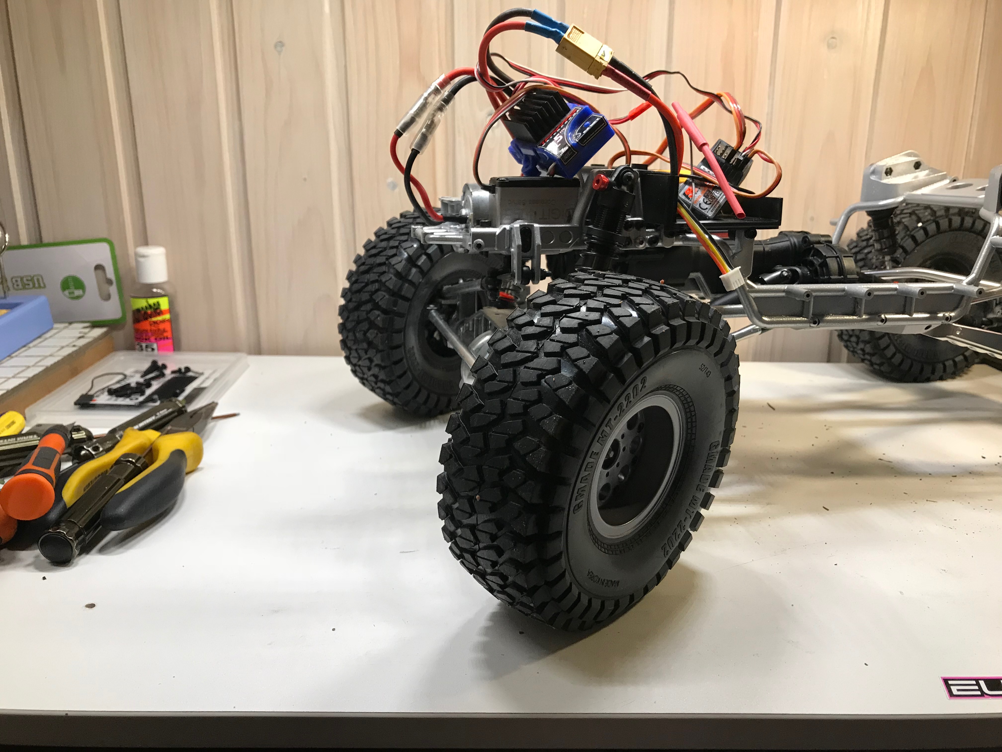

Tässä sähköjen sijoittelu. Vastarin koteloa sai vähän vuolla, jotta mahtui rasiaansa. Vastarikotelo ei ole vesitiivis. Kun saan valot ja muut sähkötyöt lopullisesti valmiiksi, niin kotelot vastarista pois ja rubbercomp päälle sitten sellaisenaan koteloon.
iPhone-kuva (17).jpg (361.71 KiB) Katsottu 5746 kertaa

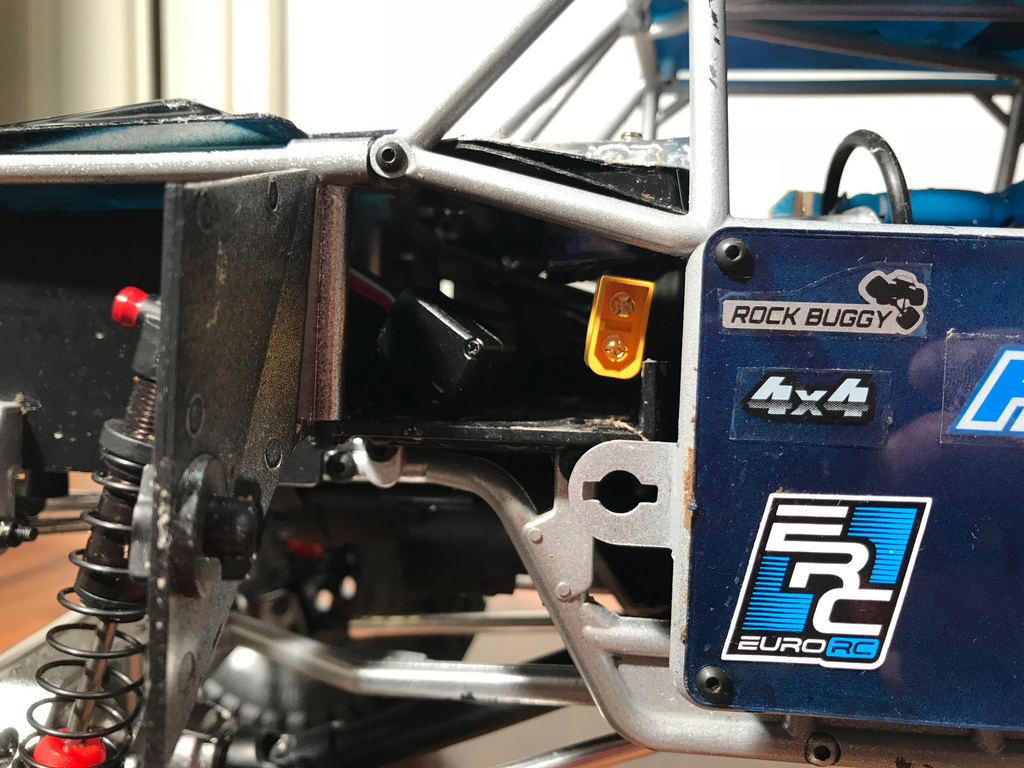

Noparin virtakykin löytyy akkukotelosta, ja muutenkin isommalle akulle kuin 3s 2200mAh löytyy täältä tilaa helposti.

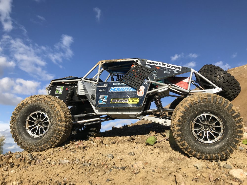

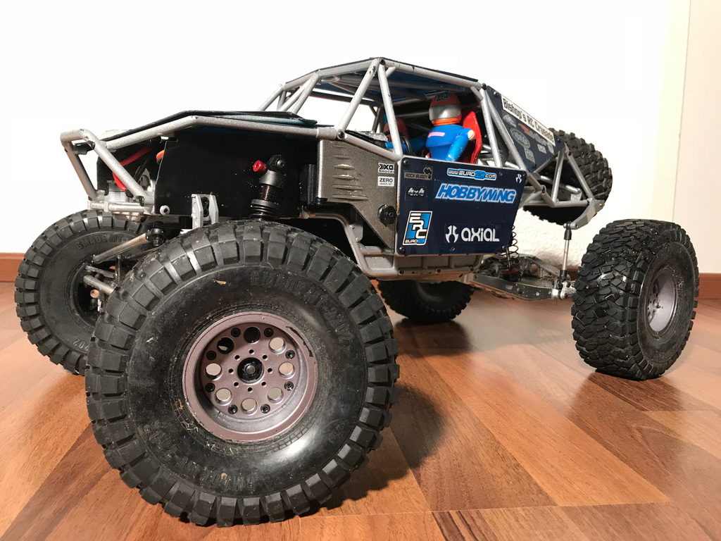

Tarkaavaiset lukijat jo huomasi, että autossa on käytön jälkiä. Kuvat otettiin ensitestien jälkeen. Napoja en vielä ruuvannut vanteeisiin kiinni käytännöllisyyden takia. Huomaa ns. sisälokarit/paneelit jotta sähköt ei pistä niin silmään. TRX-4:sen varapyörä ilman foamia koristeena. Kauniisti koristavat lieriökantaruuvit katossa paneelia kiinni pitämässä ;) Jäähdyttimet ovat vanhoista harjattomista nopareista ja tarkoitus olisi sähköistää ne. Polttoainesäiliö napsahti postiin ennen joulua juuri ja valosarja on ehkä joulun pakettitornadossa pyörimässä. Lisäksi aikeissa vielä asentaa omavalmiste led bar katolle tuomaan valoa. Myös ohjaamon yksityiskohtia tullaan kohentamaan. Ensitesteistä otettiin luonnollisesti videota ja sitä on luvassa kun koneisto ehtii käsitellä ne.
Listaan tähän omat kokemukset tähän asti.
iPhone-kuva (10).jpg (214.45 KiB) Katsottu 5746 kertaa
- Ruuvit ja laakerit huonolaatuisia.
- 1 ruuvipussi puuttui kitistä, eikä ruuvipusseja ollut merkitty esim. a, b jotta olisi osannut kaivaa oikeat ruuvit rakennusvaiheessa.
- Metalliosien kuten rattaat materiaali jotain valettua seosta, ei ehkä kestäviä.
- Vetoakselit mallia dog bone, eli halpa ratkaisu ja kääntyvyys huono.
- Kitissä käytetty muovi on kovaa, samanlaista kuin MST-CMX:ssä. Ensitesteillä muovinen putkirunko napsahti poikki yhdestä kohtaa ulkolämpötilan ollessa +2c°

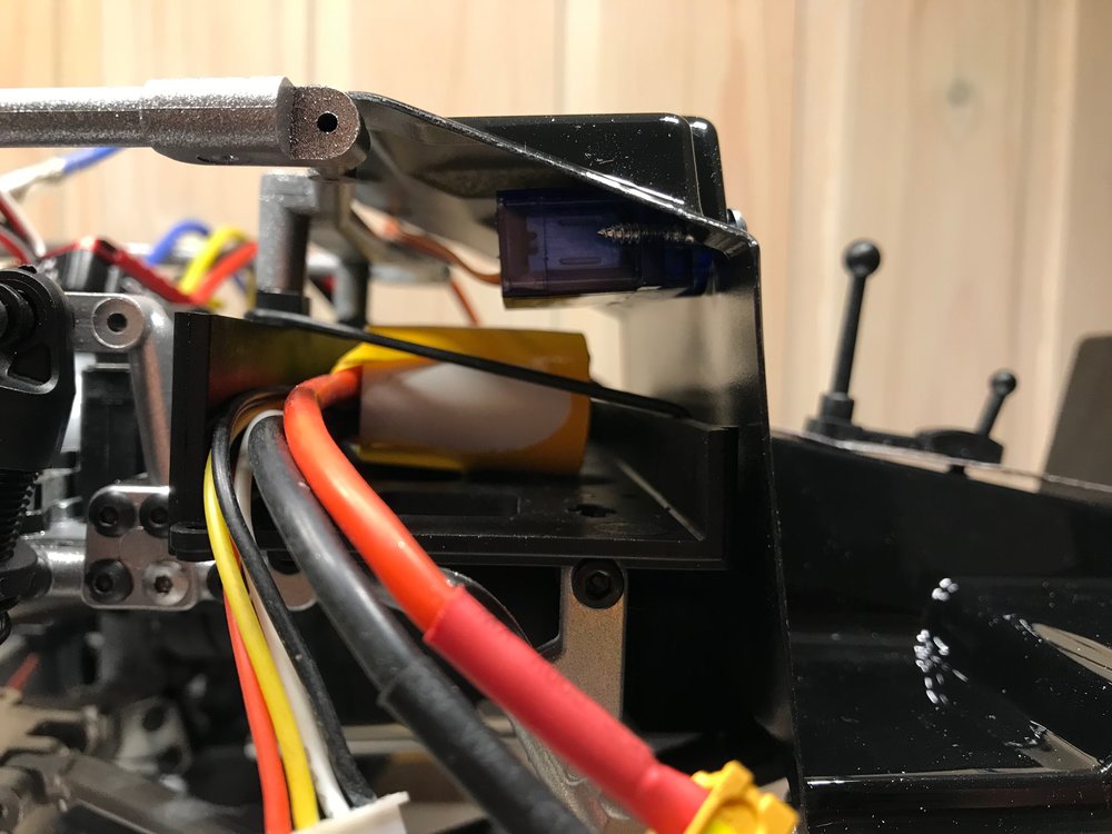

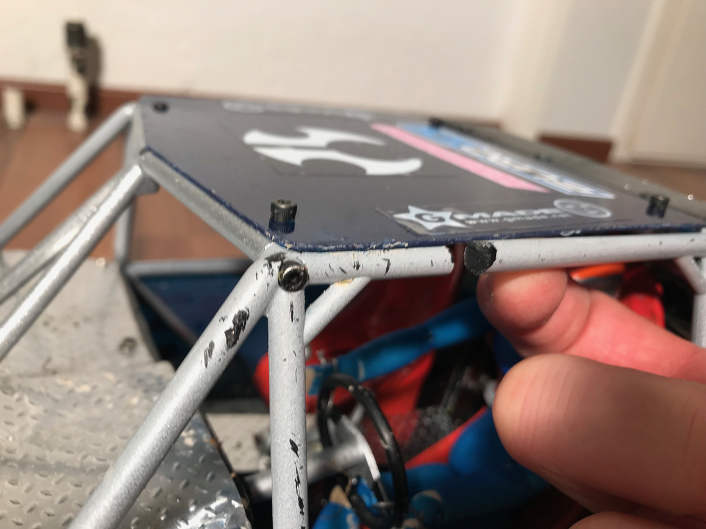

- Kuusi ruuvia pitää ruuvata jotta saa konepellin auki ja pääsee nopariin käsiksi. Muutenkin vaihteistoremontin osuessa kohdalleen joutuu räjäyttämään lähes koko auton.
- Konehuoneen pohjalevyä joutui dremelöimään jotta 550 kokoisen moottorin sai mahtumaan.
+/- 0 Auto on iso, leveämpi ja pidempi kuin Axialin vastaavat. Crawling ominaisuudet hyvät, mutta ahdasta tulee olemaan kisassa portteja ajettaessa.
+ Auton ulkonäkö, itse pidän siitä.
+ Painopiste edessä, moottori, loota ja akku. Yleensä aina ensi temppu on vaihtaa akun paikka parempaan mutta tässä ei tarvitse.
+ Servo rungossa, se vie painoa ylöspäin, mutta tuo kilpailussa scalepisteitä -5p
+ Akun vaihto helppoa. Ja mahtuu isohko akku, mutta ei kovakuorinen 5000mAh akku.
+ Iso 3d ohjaamo ja kunnon penkit, scaleukot tykkää, kun selviää vain nilkkojen poistolla.
+ Nopea ja hidas vaihde sekä DIG. TÄMÄ on ISO PLUS. Sen mitä olen testaillut pihalla ja ensiajoilla toimii hyvin. DIG:in vapautus vähän takertelee, mutta kallio pidolla 2 pumppausta kaasulla eteenpäin yleensa vapauttaa sen.
+ Välitykset ovat hitaat, ja pieni miinus että nopean hitaan vaihteen ero on pieni. Joten reilusti crawlingista totuttua, nopeampaa moottoria kiinni.
+ Crawling suorituskyky. Hakkaa vakio wraithin mennen tullen ja ehkä ohittaa bomberinkin? Tämä varmaan johtuu etupainoisuudesta, leveämmistä akseleista ja korkeista renkaista.
+ Hauskuus ja monipuolisuus. Vähän sama kuin TRX-4:n kohdalla. Kiva ryömiä, revittää, pommittaa ja vaikka hyppiä.
Siinä nyt mitä on tullut mieleen. Auton kestävyys saattaa olla tämän auton ongelma mihin rungon osalta jo olen törmännyt. Mutta voimalinjan kestävyydestä vielä en osaa sanoa.

Päädyin jo aikaisemmin tilaamaan hajonneiden kardaanien tilalle Gmaden/Junfacin metalliset. Suoraan pussista kardaaneissa uroksen ja naaraan välissä minusta vähän reilusti klappia. Katsotaan miten taas kestää. Muistaakseni ne olivat hinnaltaan puolet Axial Yetin vakiokardaaneista.
Siinä asennuttuna uudet kardaanit.

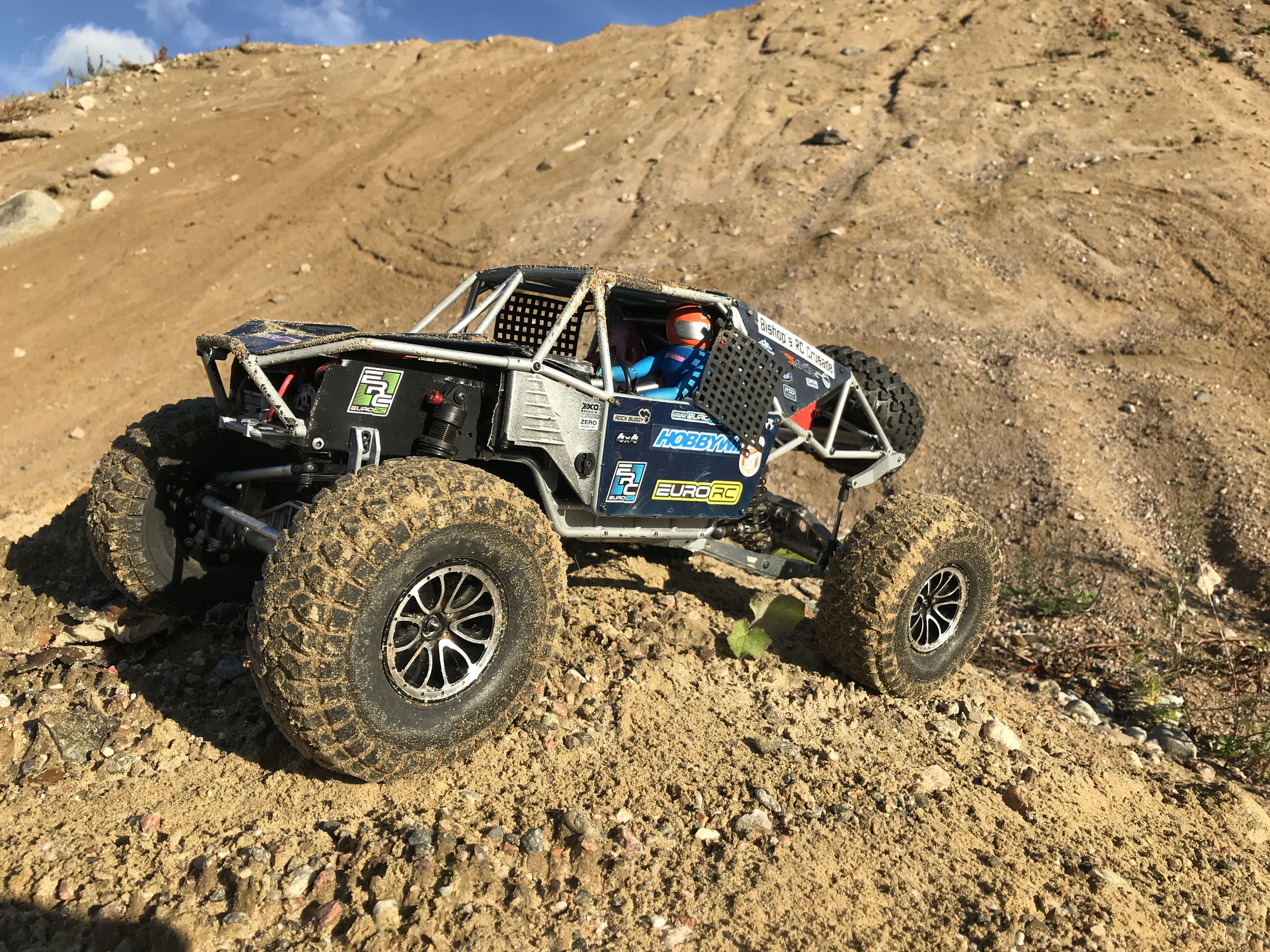

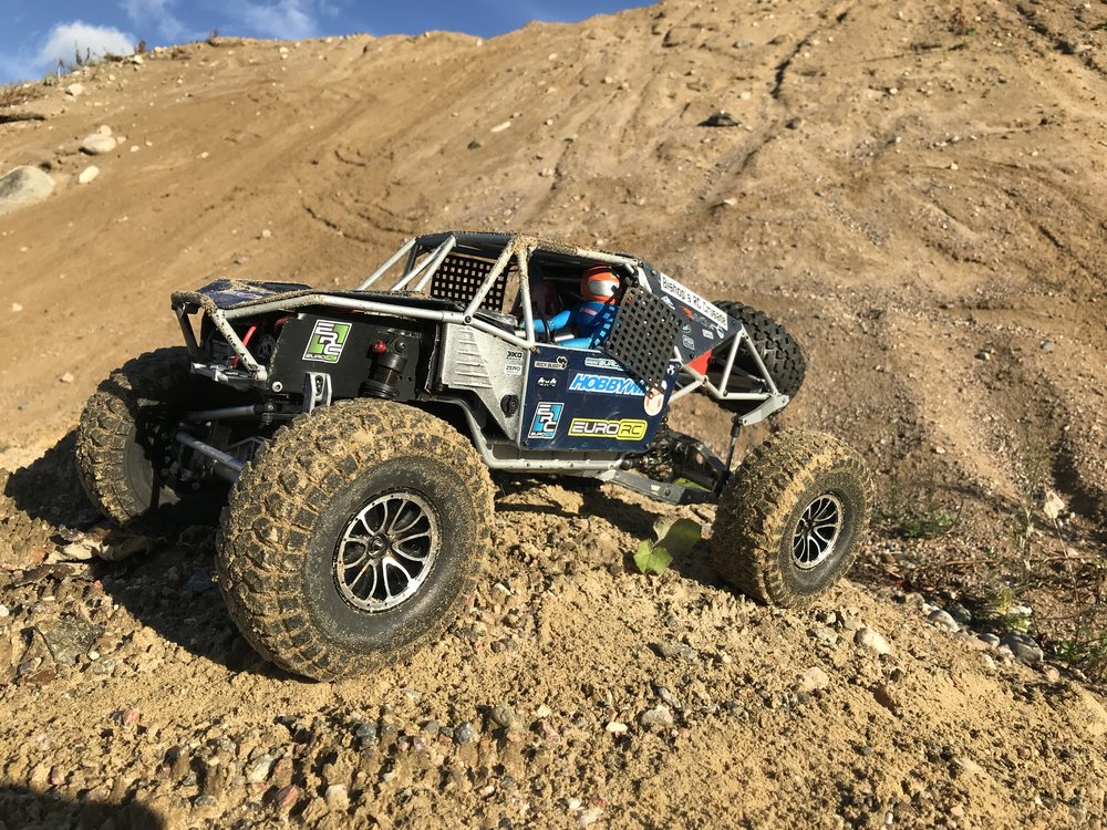

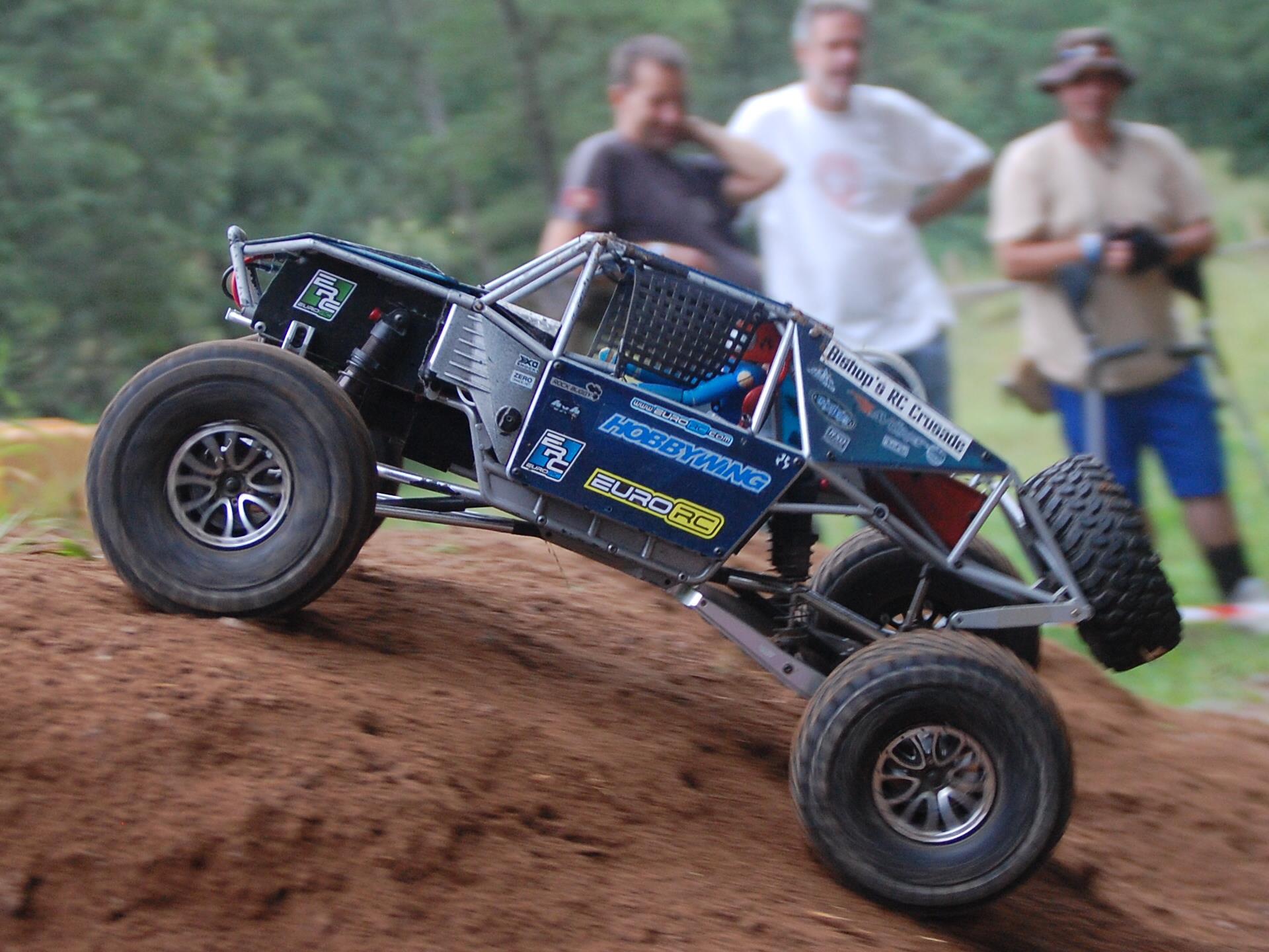

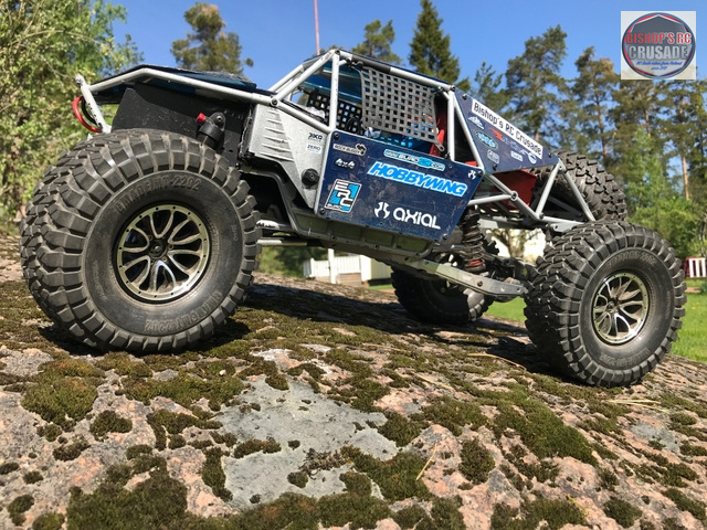

GOMilla tuli Viikissä kisattua ekan kerran C3 luokassa. Tällä oli haasteita lähes joka portilla kun isompi Wraithia. Hyvin kiipeeä kyllä. Myös Dragbraken lähes kokonaan puuttuminen vaikeutti menoa. Luulen että 550 koon 15t moottori ei ole oikein sopiva ryömintään vaikka välitys on hidas. Kokeiluun menossa ehkä 540 axial 27t tai traxxas 550 titan 21t? Mutta kuitenkin on ollut mukavaa kun vauhtiakin löytyy. Kisoissa hajosi vakio koiranluu vetari viimeisellä radalla, mikä ei ollut yllätys. CVD-vetarit tilaukseen siis.

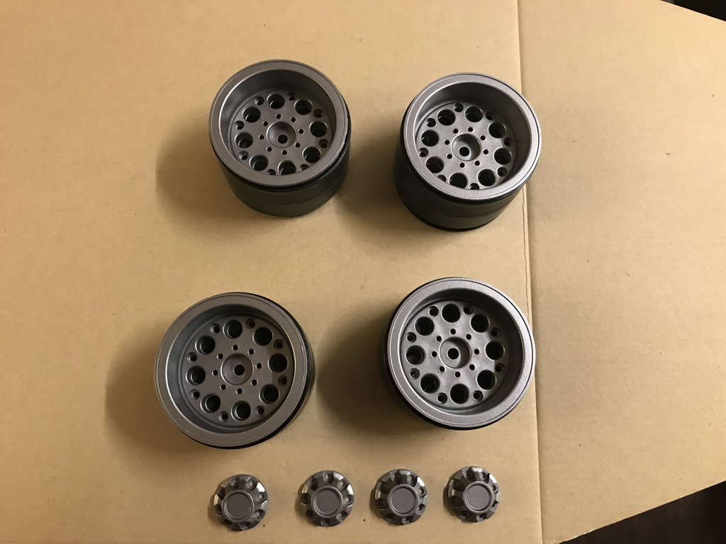

Sain myös Kumitarzanilta kivat 2.2 aluvanteet, olisikohan INTEGY ollut merkki? Kivasti tuo näköä vanteet. Vakio foamit ovat aivan liian pehmeät näin painavalle autolle. Pitää tehdä jotkut kovat insertit.

Vaihdoin Junfacin CVD-vetarit, menin kokeilemaan pihalle kääntyvyyttä, se parani huomattavasti. Mutta DIGillä vedätin nurmikolla renkaat linkussa muutaman sekunnin ja naps. Vetarin pinni poikki. FB:ssä törmäsin GOMin surkeisiin vetareihin kyllästyneen kaverin, joka oli laittanut Wraithin pitkän vetarin ja xr10 vetarin toiselle puolelle, sitten wraithin knucklet. Prikkoja vain pulttien väliin nyt rokkaa. Pitää tehdä niin myös. Nyt olen rajoittanut servon liikkeen 100% 120% sijasta.

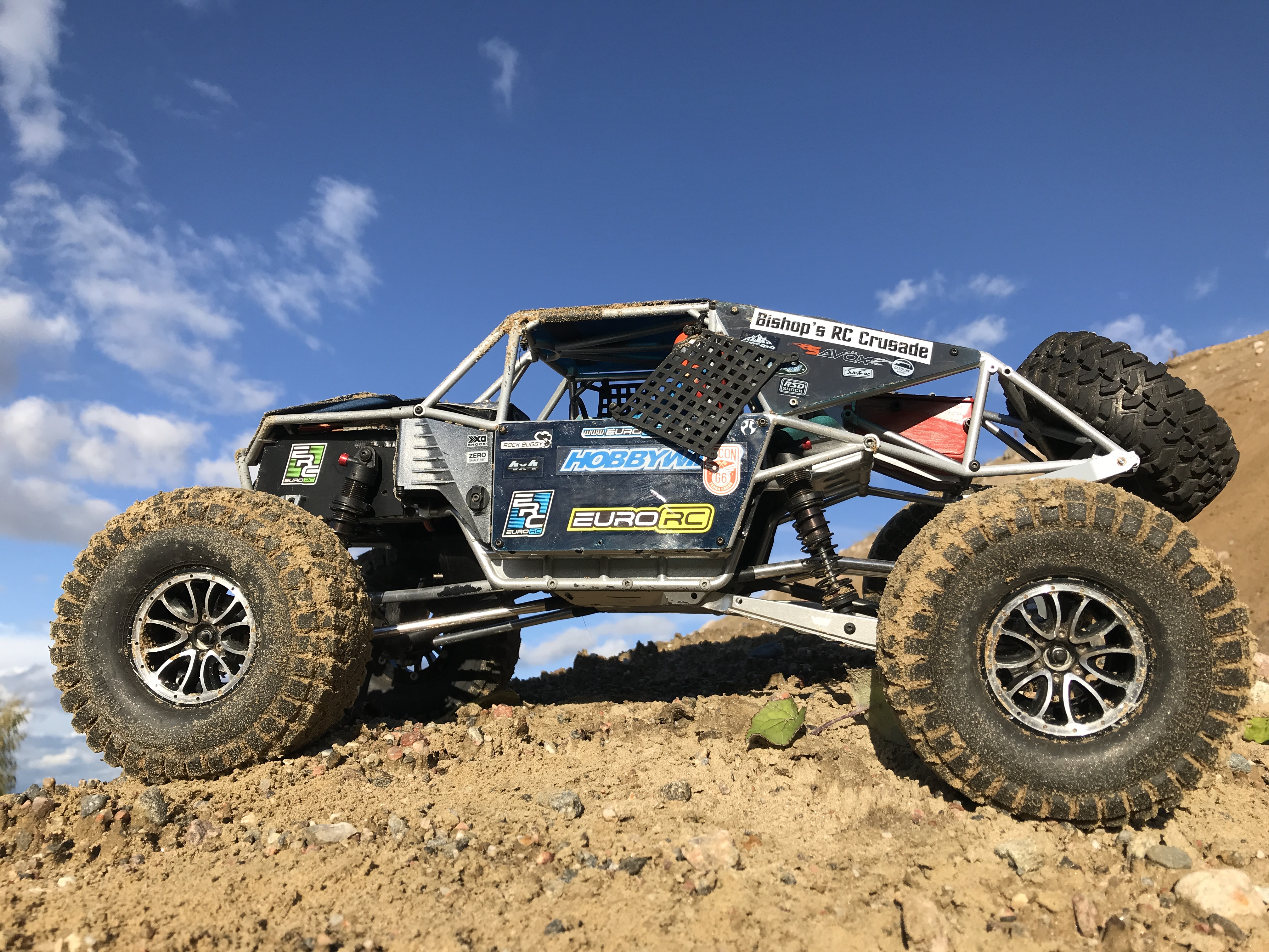

Hups, en ole muistanut päivitellä tänne GOMin kuulumisia. Kesäksi vaihdoin moottoriksi parempien crawling ominaisuuksien takia 27t harjallisen motin jotta ryömintä ja dragbrake olisi parempi. Heinäkuussa sitten offin kisassa oli myös ToniS:n tekemät single stage foamit ja sentti tyhjää renkaissa. Meno parani eikä sortamisista ollut tietoa. Kolmesta radasta onnistuin yhden viemään Tuubin Wraithilta. Tässä kalliokiipeily radassa oli pidemmästä akselivälistä ja isommasta raidevälistä oli iso etu.
Noh sitten säästeltiin GOMia Italian Parkerfestin Terracrossiin. Kivasti sillä pärjäsi mutta finaalissa sitten ryvettiin. En muuten ajanut sillä reissulla Gomilla enempää.
Sitten koitti Näkkimäki ja minulla oli puolustettavana U4-kisassa muistaakseni 2. sija. Ja niin huolellisella ajolla päästiin taas toisena maaliin.
Ja seuraavaksi GOM sai louhoksella huomiota videon muodossa. Olisi vaan pitänyt vaihtaa jo se nopeampi motti kiinni niin olisi kiven murikat lennellyt komeammin. Kuukausi sitten shortsit jalassa rc:tä italiassa, nyt näpit jäässä, pipo päässä suomessa :)
