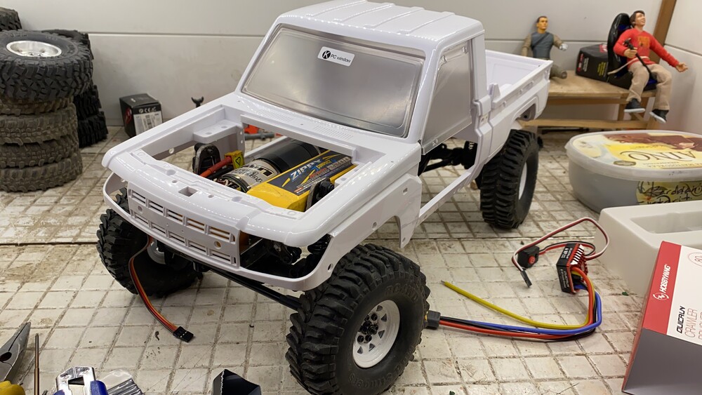

Koriksi oli jo aikaisemmin tullut päätettyä killerbodyn lc70, tai tarkemmin 79.
Sähköpuolelle tulee castlen sv3 ja moottoriksi broodin 35 scale limited edition. Muuten suunnitelma on melko simppeli, akseliväliä hiukan pienemmäksi, ulkopuoliset kaaret, sisusta, puskurit metallista ja niin edelleen...

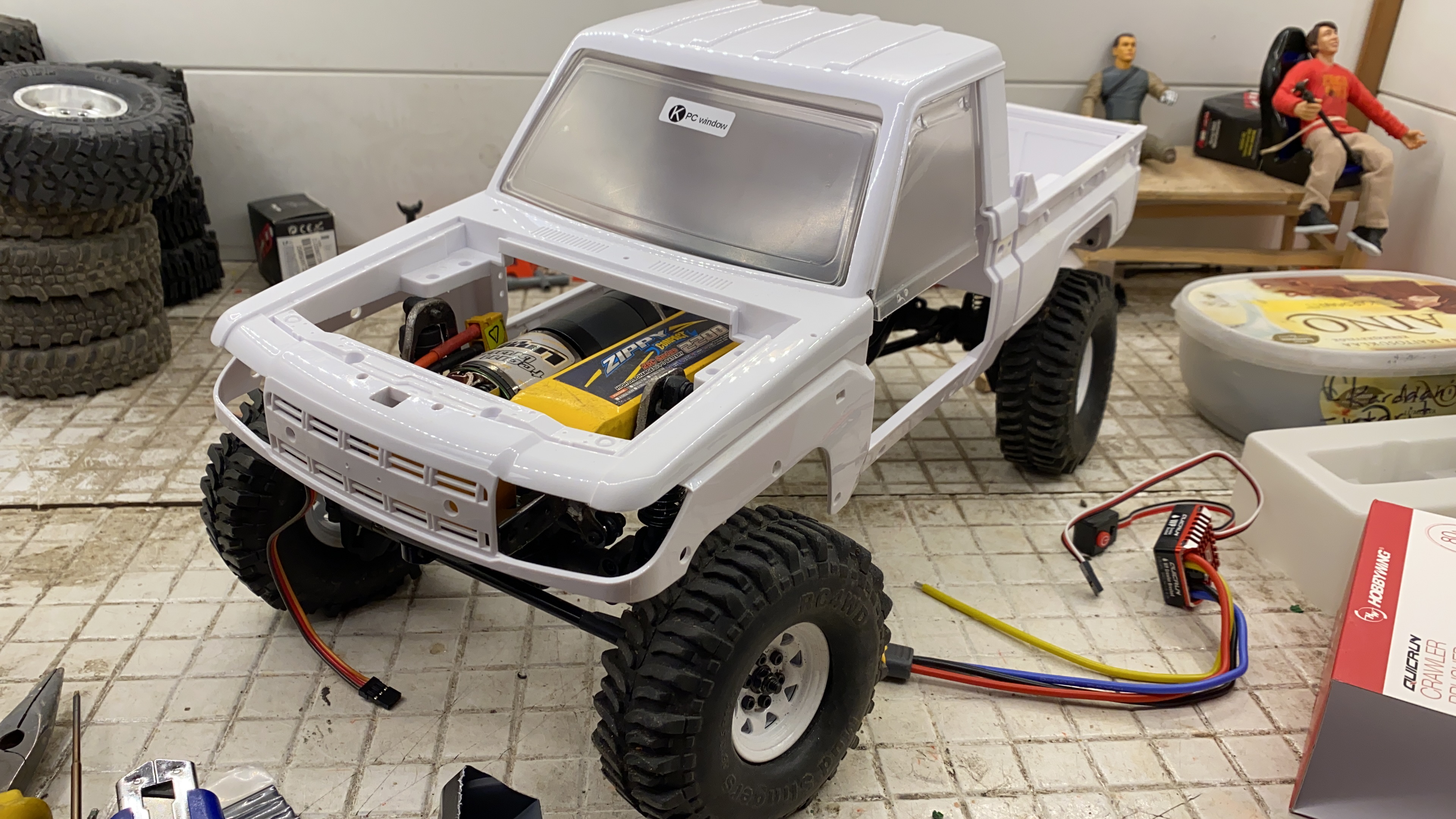

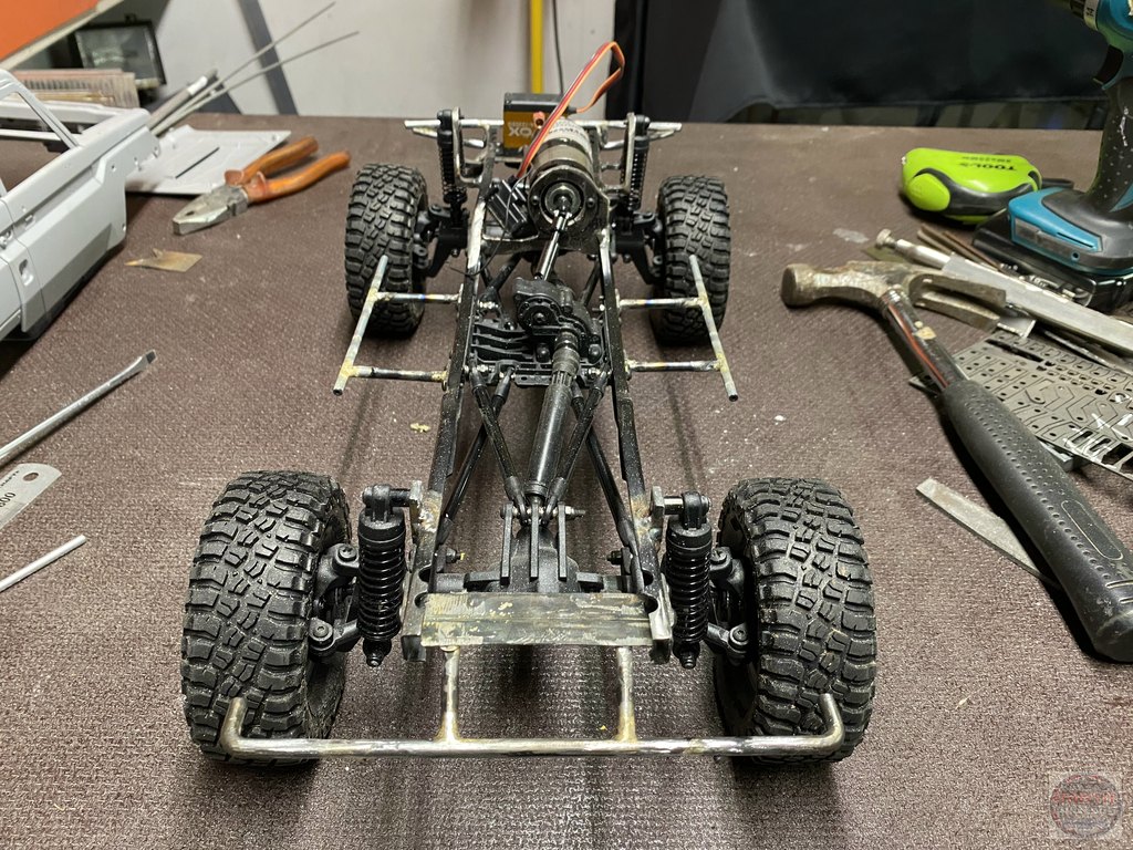

Runko valmiina. Vain tässä vaiheessa tarpeelliset osat paikallaan että voi aloittaa korin sovittelun ja muiden muutosten suunnittelun.
Moottori jää melko korkealle ja sivusuunnassa osuu keskelle runkoa syöden konehuoneesta kaiken tilan. Laatikoiden välissä jäykkä muovikardaani pinneillä, ehken pieni miinus mutta helposti korvattavissa jollain muullakin ratkaisulla. Takaiskarit aiheuttavat myös pientä pohtimista mihin mahtuvat.
Muuten ei mitään kovin ihmeellistä. Ruuvit paskoja...tai tarkemmin kannat. Kuusiokoloja kyllä mut toleranssit ihan kummallisia, ainakaan hudyn meisseli ei mennyt kaikkiin ja osassa pyörähti heti. Muoviosat hyvän tuntuisia ja pääosin hyvin sopivia. Linkit alumiinia mutta päissä muoviset pallot jotka eivät kestäneet edes asennusta :( Akseleissa olevat linkkien kiinnikkeet oli erittäin ahtaat ja vaativat voimankäyttöä jota muovipallot eivät kestäneet. Aikanaan tulee uudet linkit traxun päillä niin ongelma poistuu.
Moottorin alla näkyy mutteri josta säädetään slipperin jousen kireyttä. Muutenkin koko laatikko on jotenkin kummallisesti suunniteltu ja kuten kuvasta näkyy niin korkea...
Ja ylhäältäpäin... Äkkiseltään sanottuna renkaat tuntuvat kääntyvän ihan mukavasti vakioksi.

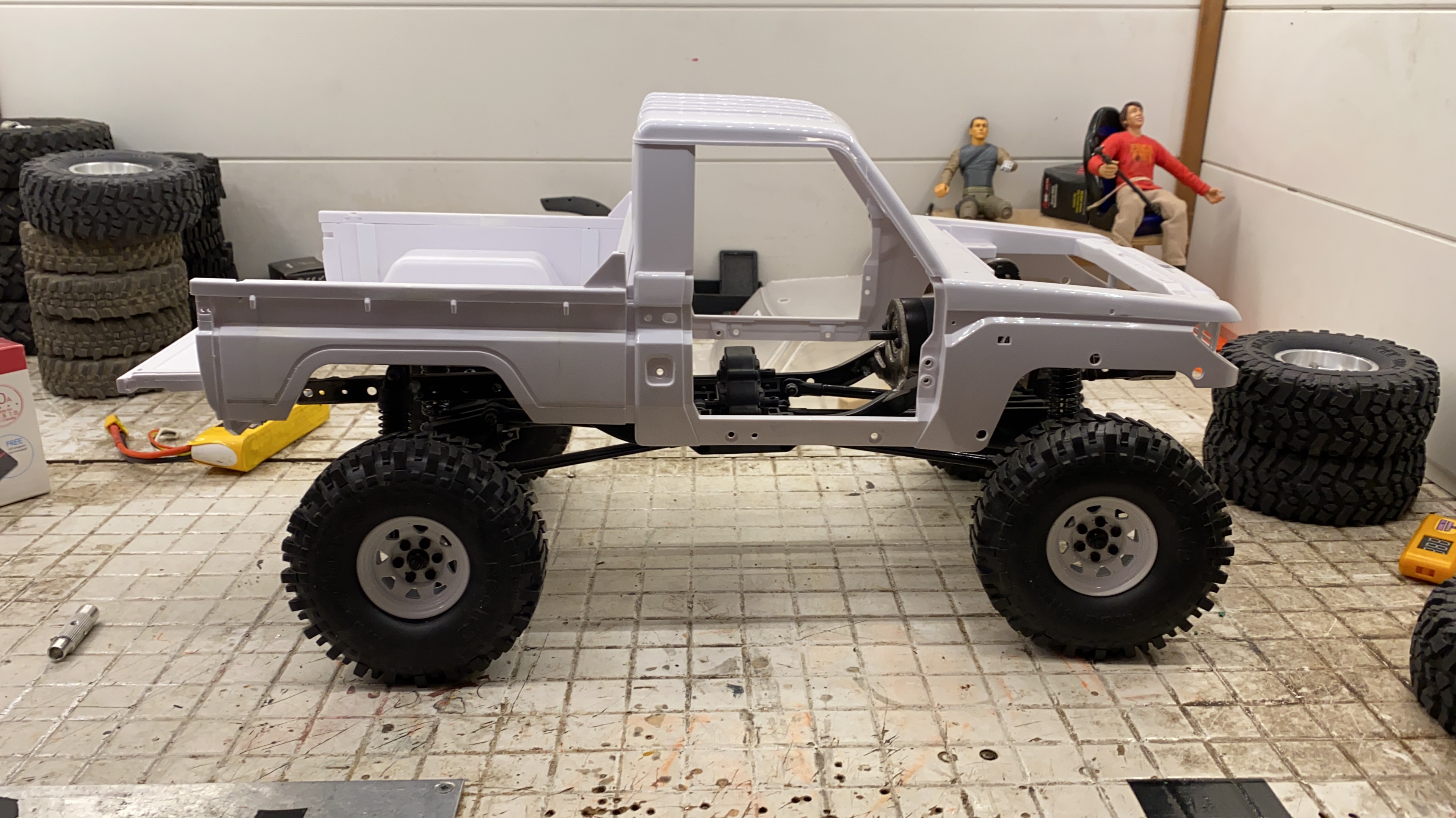

Loppuun vielä pari kuvaa korin sovituksesta
Tuosta näkee hyvin kuinka korkealla kone on kun kori lepää edestä sen päällä.
Nyt sovitellaan ja suunnitellaan niin toviin tuskin tapahtuu mitään kovin erikoista etenemistä. Moottori on pakko saada jotenkin johonkin muualle kun tarkoitus on mahduttaa myös sähköt ja akku konehuoneeseen. Gru olisi tietty helppo vaihtoehto mutta vaatinee pientä tutustumista välityksiin ensin.

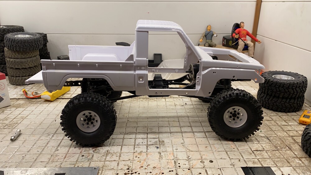

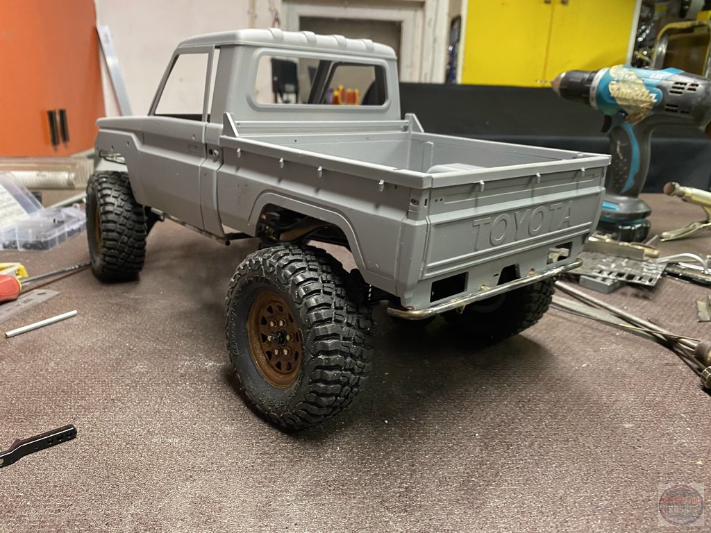

Koska tuo vekotin on pitkä ku mikä ja vielä melkoisella peränylityksellä niin sille oli jotain tehtävä. Ratkaisu oli katkaisuhoito.
Lava käteen ja talliin vannesahan viereen. Lopputulos lava 5:ssä osassa. Vannesaha siksi kun arvelin tuon olevan hiukan hankala malliltaan langalla sahattavaksi. Ja lavan pohja oli jo jonkun paksuinenkin. Sahausjälki on melko rujoa ja tämä takuulla kostautuu kun alkaa liimata ja kitata.
Toinen negatiivinen huomio tuli siitä että lavasta kun sahasi etureunan veti pohja kaarelle ja osat eivät ihan istu toisiinsa.
Tuossa näkyy hyvin miten lavan pohja veti kaarelle.
Alkuperäinen vs. lyhennetty
Eron huomaa ja ainakin omaan silmään tuo muutos sopii hyvin.
Kori ei ole ihan oikeassa asennossa kun runkoaisoja ei ole vielä lyhennetty niin kantaa takavaloihin niistä.
Samoin akseliväliä pitää hiukan hieroa, joku mittavirhe et meni 3mm liian lyhyeksi.

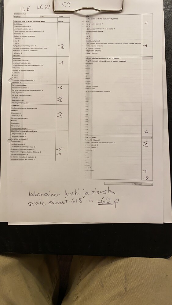

Tavoitteena akun vaihto konepellin kautta, kori ruuveilla kiinni. Ja tietenkin täysikokoiselle kuljettajalle täysi sisusta.
Ja tottakai piti scalepisteet laskea jo tässä vaiheessa 😁

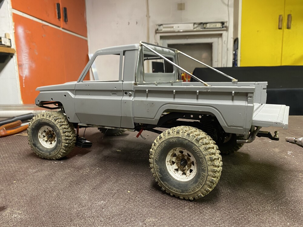

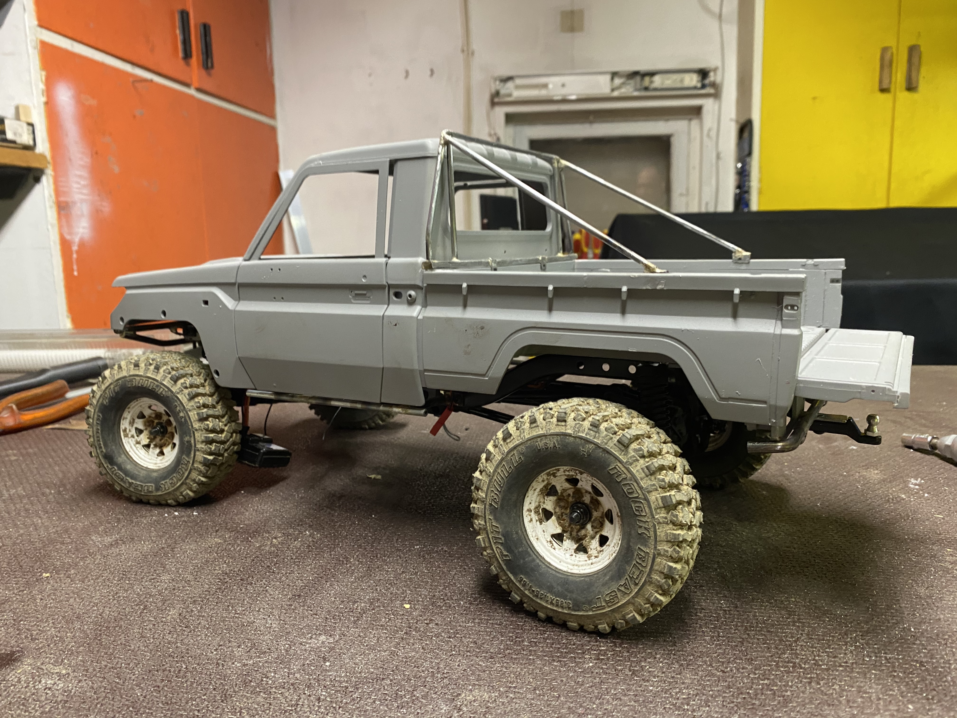

Aluksi laitettiin voimansiirto kuntoon, ja testit sähköillä. Toimii, hyvä kääntyvyys, vauhti sopiva.

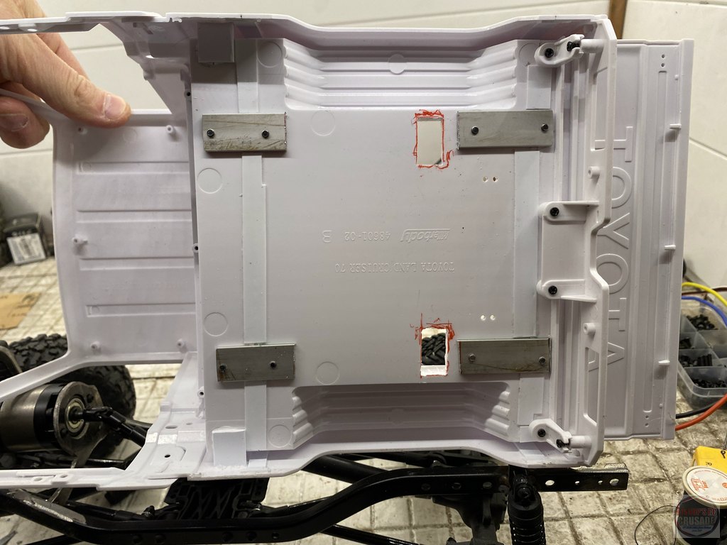

Sitten korin rakentelua, ja lava runkoaisoja vasten jotta, se paino saadaan low as it go. Kiitos Röllin, minimalististen koritolppien takia reijät jäivät pieniksi.
Kun lavaa on katkaistu kahdesta kohtaa, oli alla alumiini latta varmistamassa liitoksia. Tämäkin edellisen omistajan tekoja.

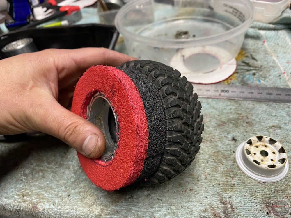

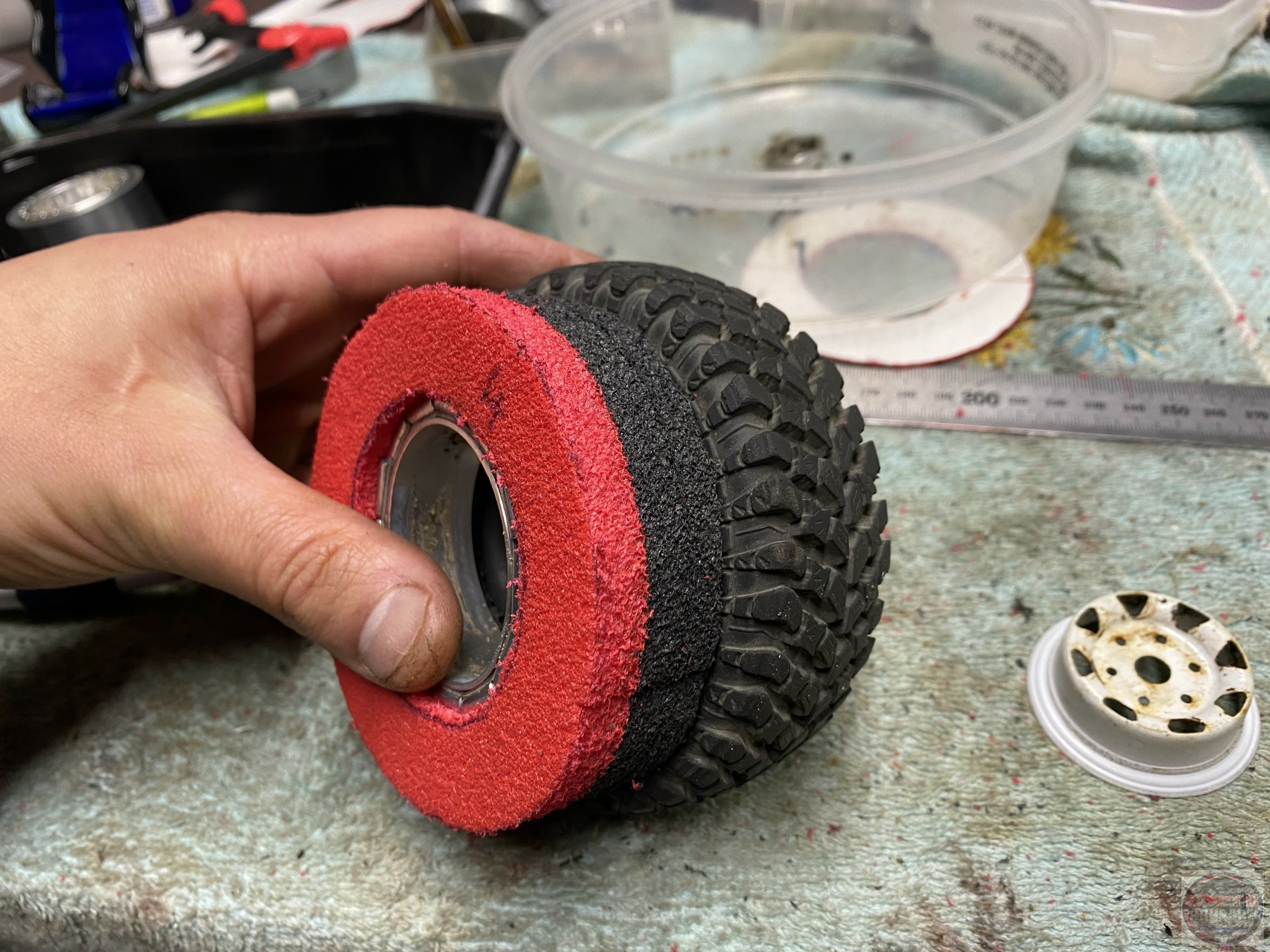

Auton oma rengas/vanne yhdistelmä on rakentumassa, niin koesovitukseen minun 1.9 Gmade+ PL KM C1 rinkulat alle, jotta tulee käsitys autosta C1 kunnossa. Voi olla että pienet levikkeet tarvitsee tehdä. Näillä vanteilla ei tarvitsisi. Porttaalikotelot kyllä pitävät huolen ettei kaikki vanteet sovi kapeilla HEX:eillä.

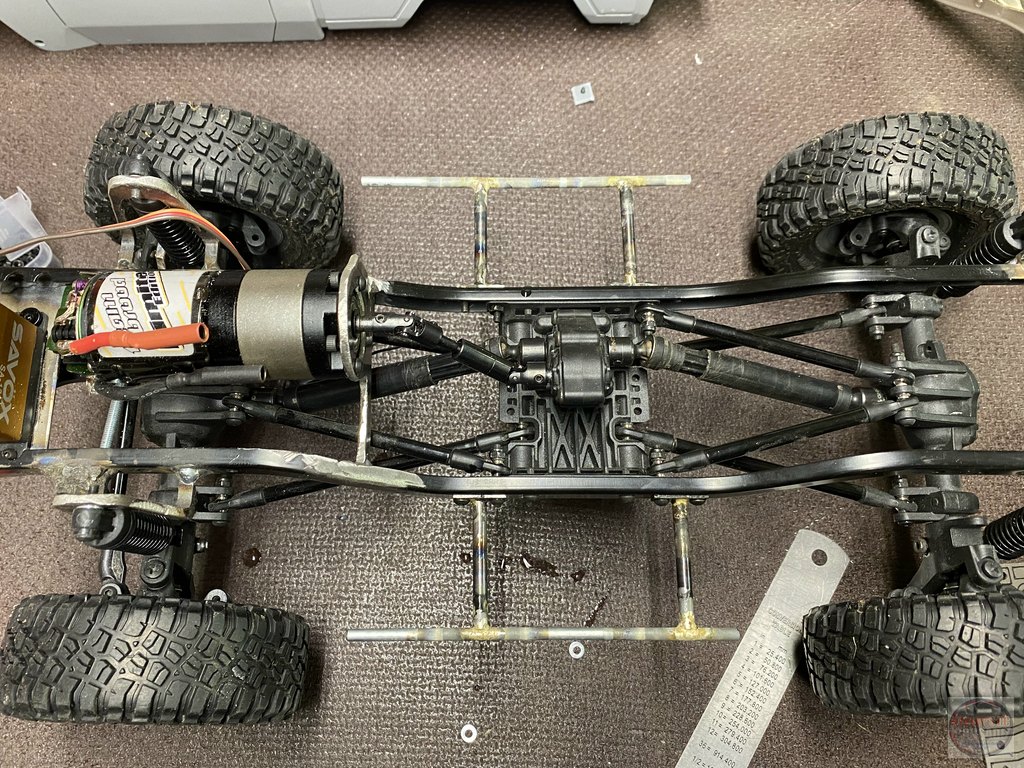

Pohjien maalailut on aloitettu. Ja metallipaja talliin taas perustettu, kiitos keväisestä lämmöstä. Aluksi duunattiin simppelit sliderit. Ja sitten "kassakone efekti" -3 scalepistettä kilahti auton tilille :D
Metallihommilla jatketaan...

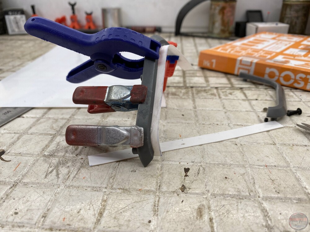

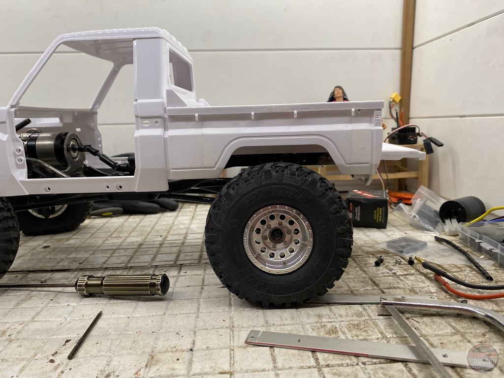

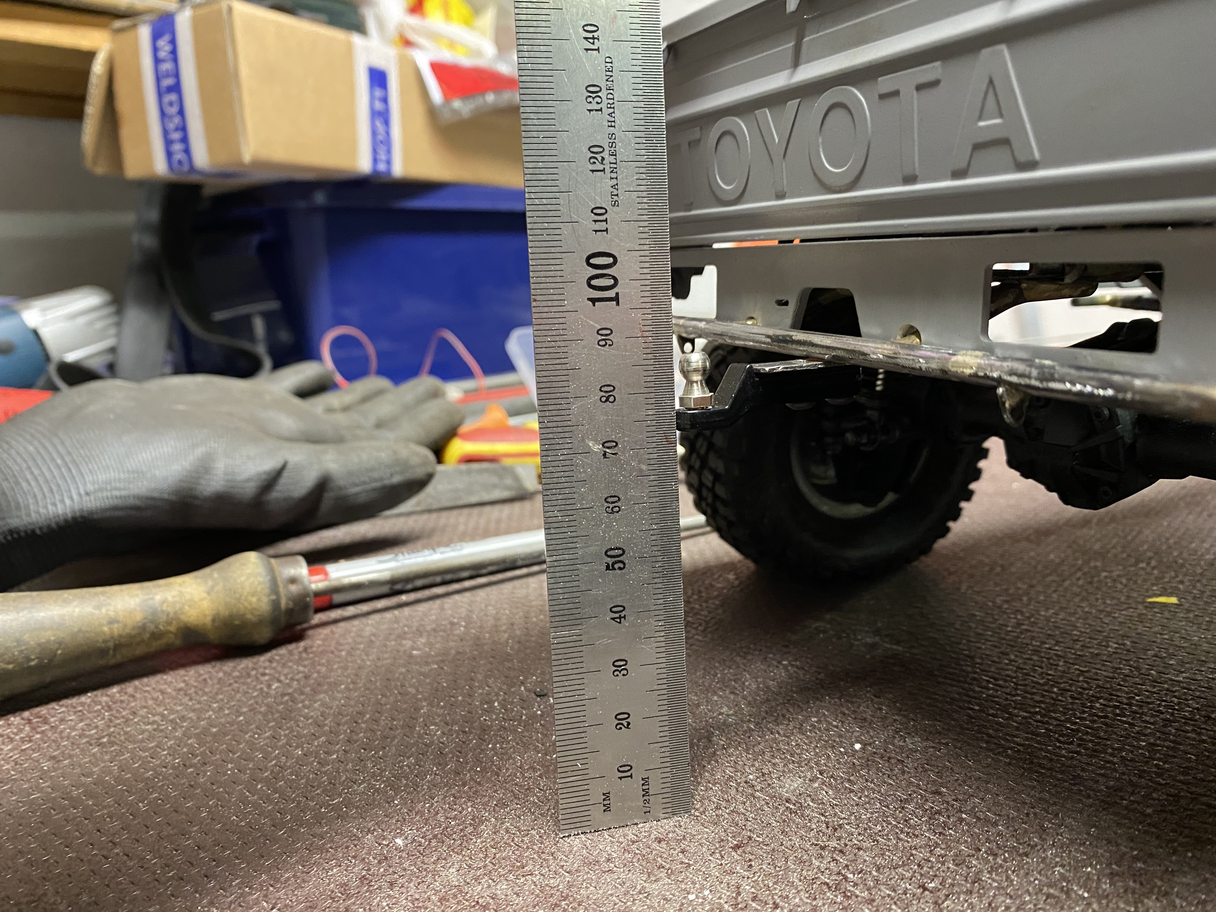

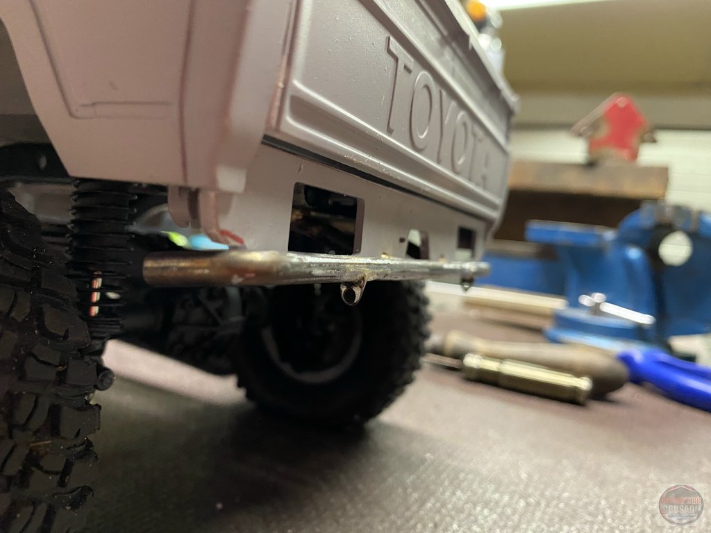

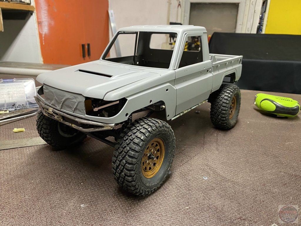

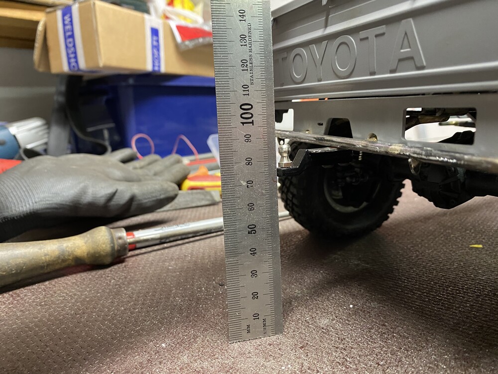

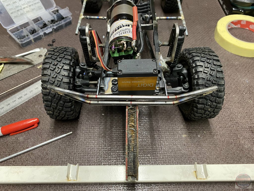

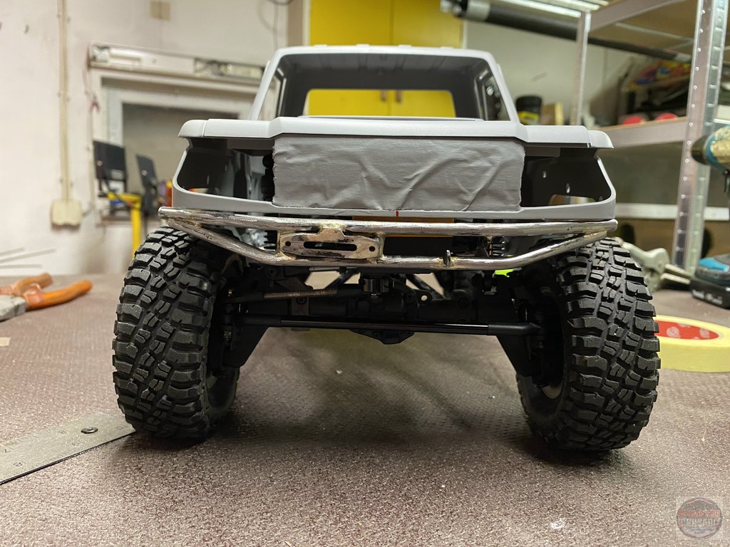

Talviloma niin, projekti etenee kivasti. Tänään oli vuorossa etupuskuri. Simppeliä, toimivaa ja kestävää oli tarkoitus tehdä. Materiaalina 5mm umpitanko Puuilosta. Kiitos Meteoriitin "metalliaskartelu" kitistä josta löytyy vinssikitaa, puskurikiinnikettä yms lenkkejä metallirakenteluun.

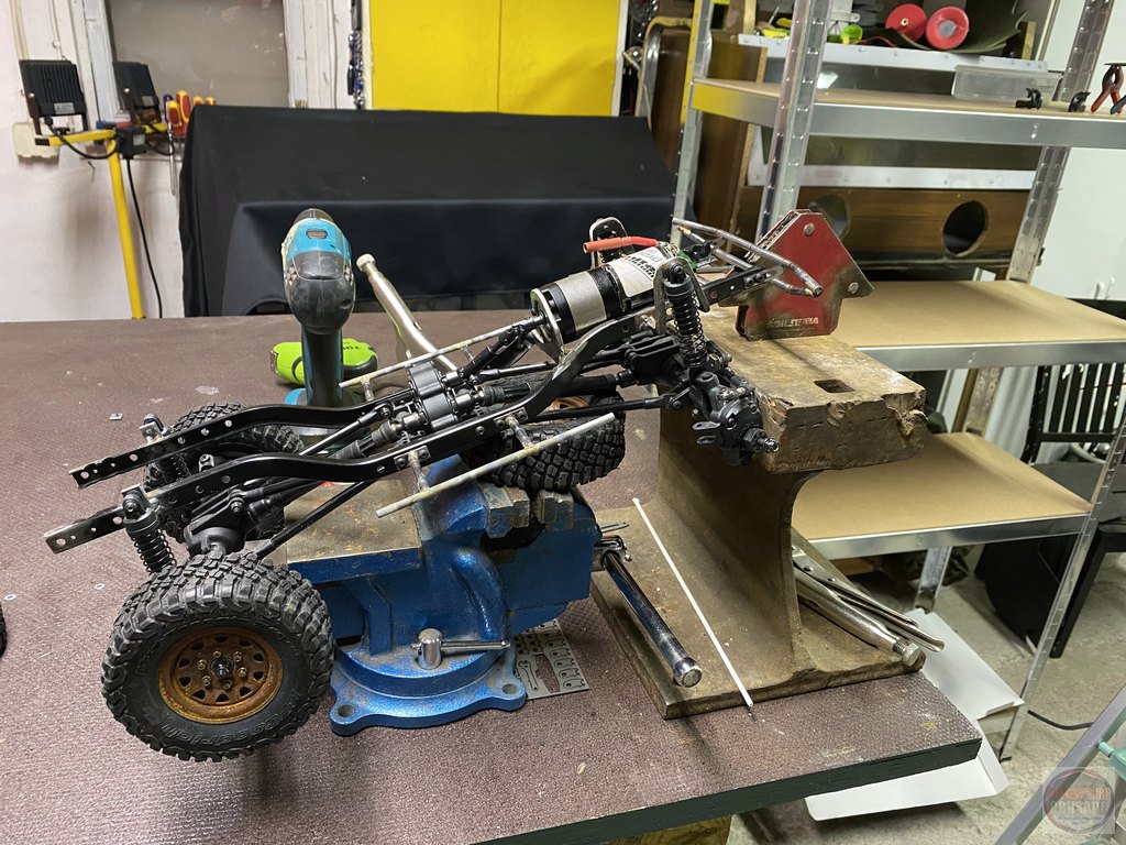

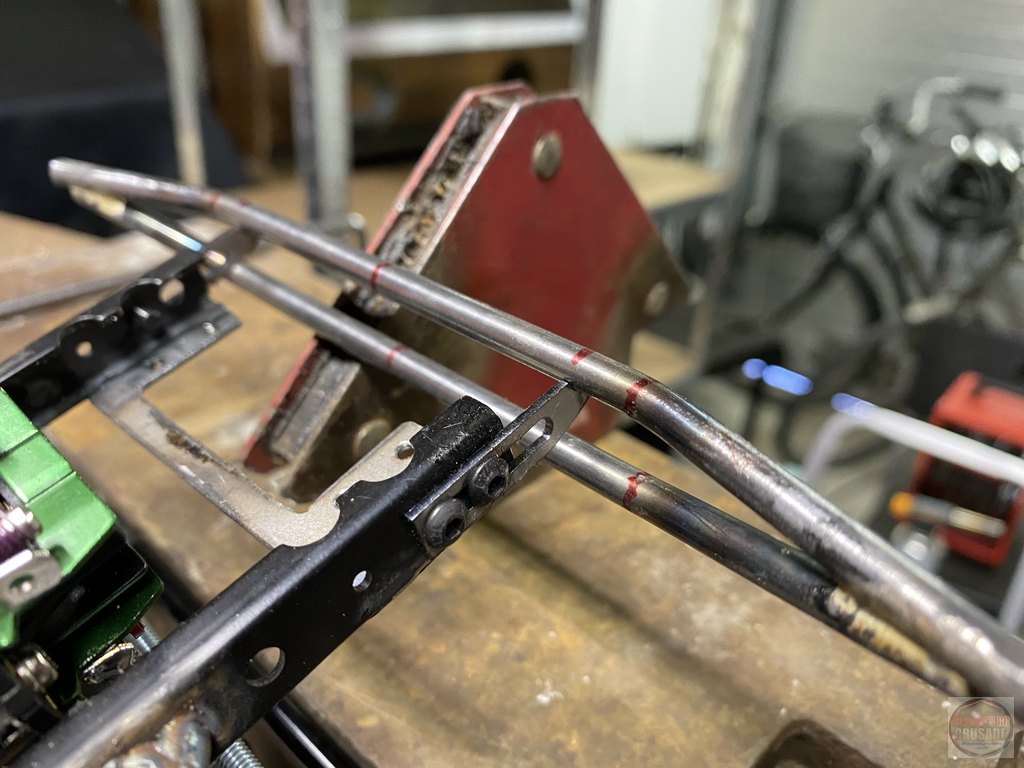

Vaikein homma on tietenkin asetella kappaleet niin ettei lämpö johdu ruuvipenkkiin tai lukkopihteihin. Lisäksi runkoon tulevat puskurin kiinnikkeet on syytä olla oikeassa paikassa. Luovuus ja kekseliäisyys on välillä koetuksella.

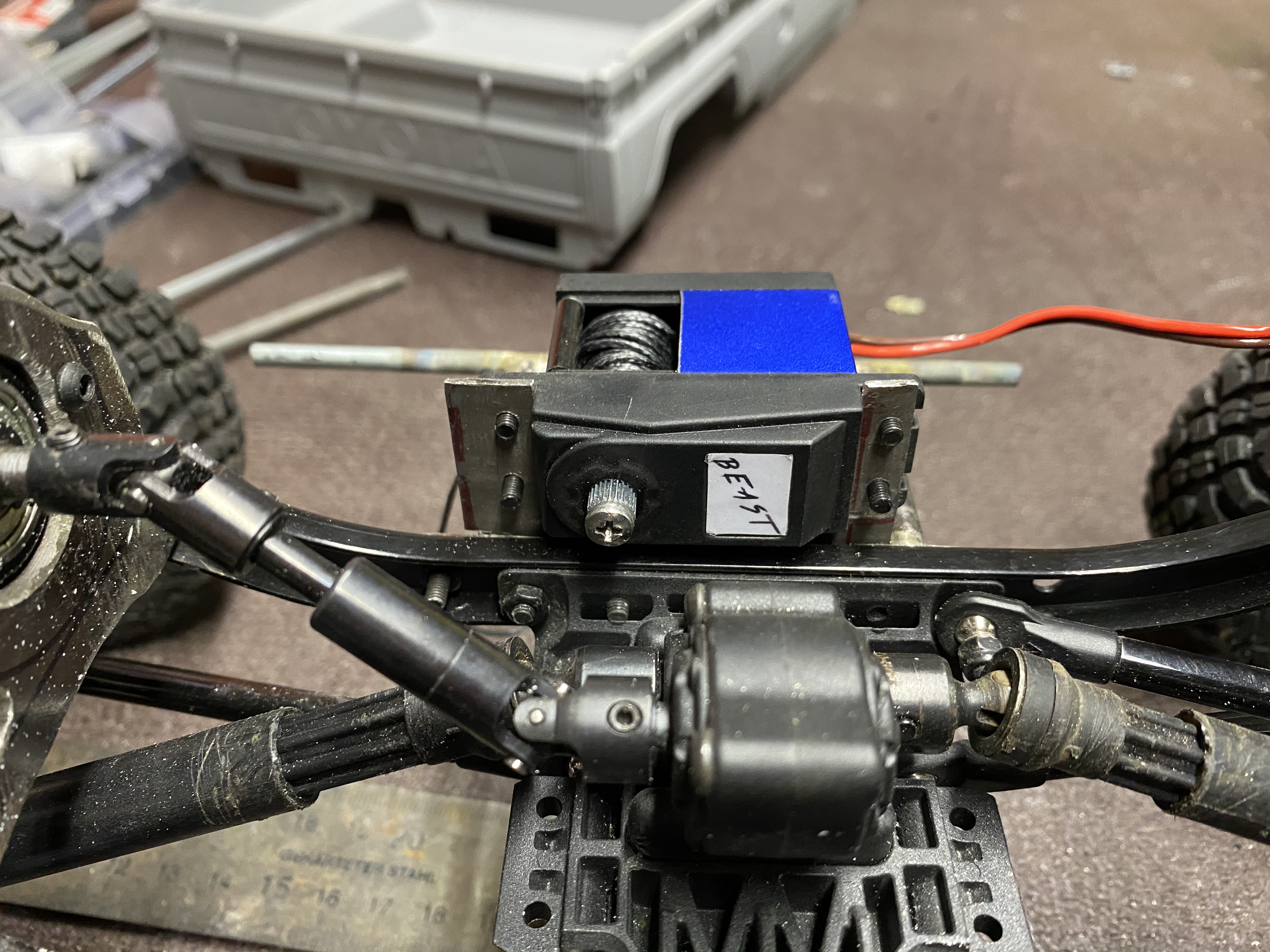

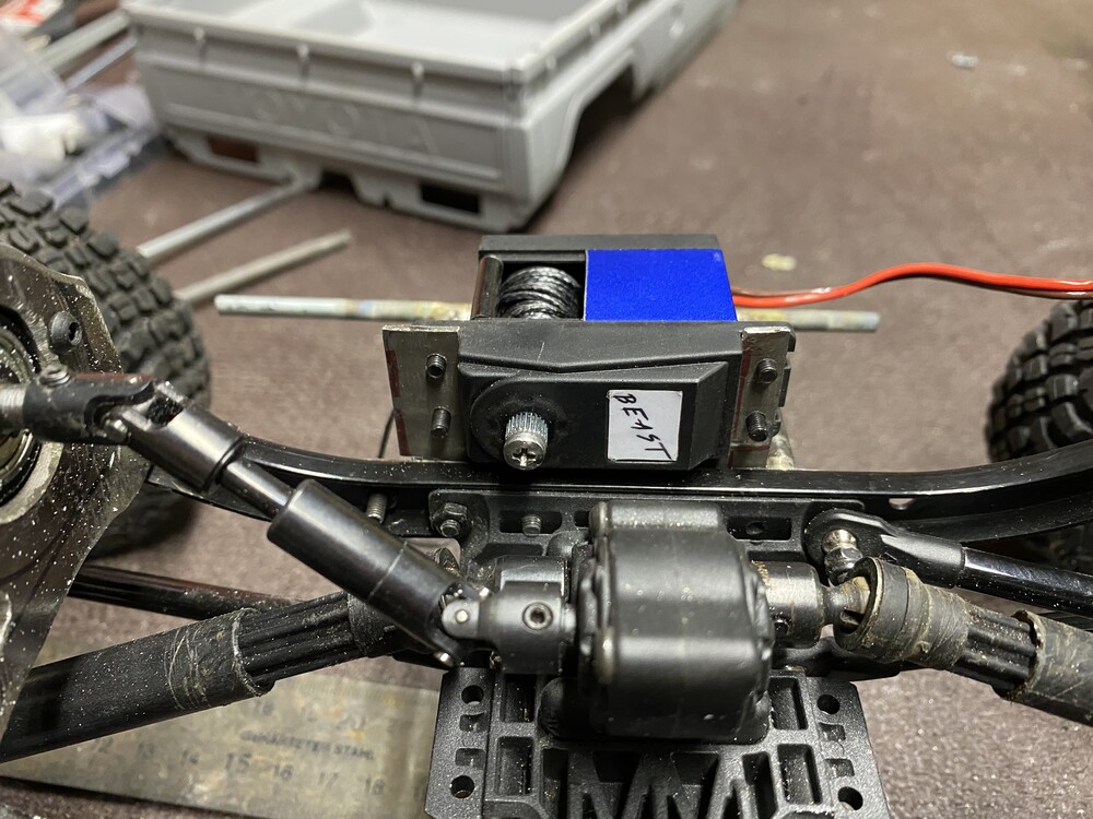

Vinssilinja "putki" tulee menemään runkoa pitkin, ja keskellä on servo, joten kidan sijainti tuli vinssilinjan mukaan. Lisäksi pieni hinauslenkki puskurin oikealle puolelle.
Täytyy sanoa että tämä auto kelpaisi minullekkin... Ainakin saadaan yksi hyvä auto lisää tiukkoihin C1 kisoihin. Scalepistekassaan kilahti -5p (metallipuskuri -3p, toimivat scale-esineet vinssikita ja hinauslenkki -2p) :D

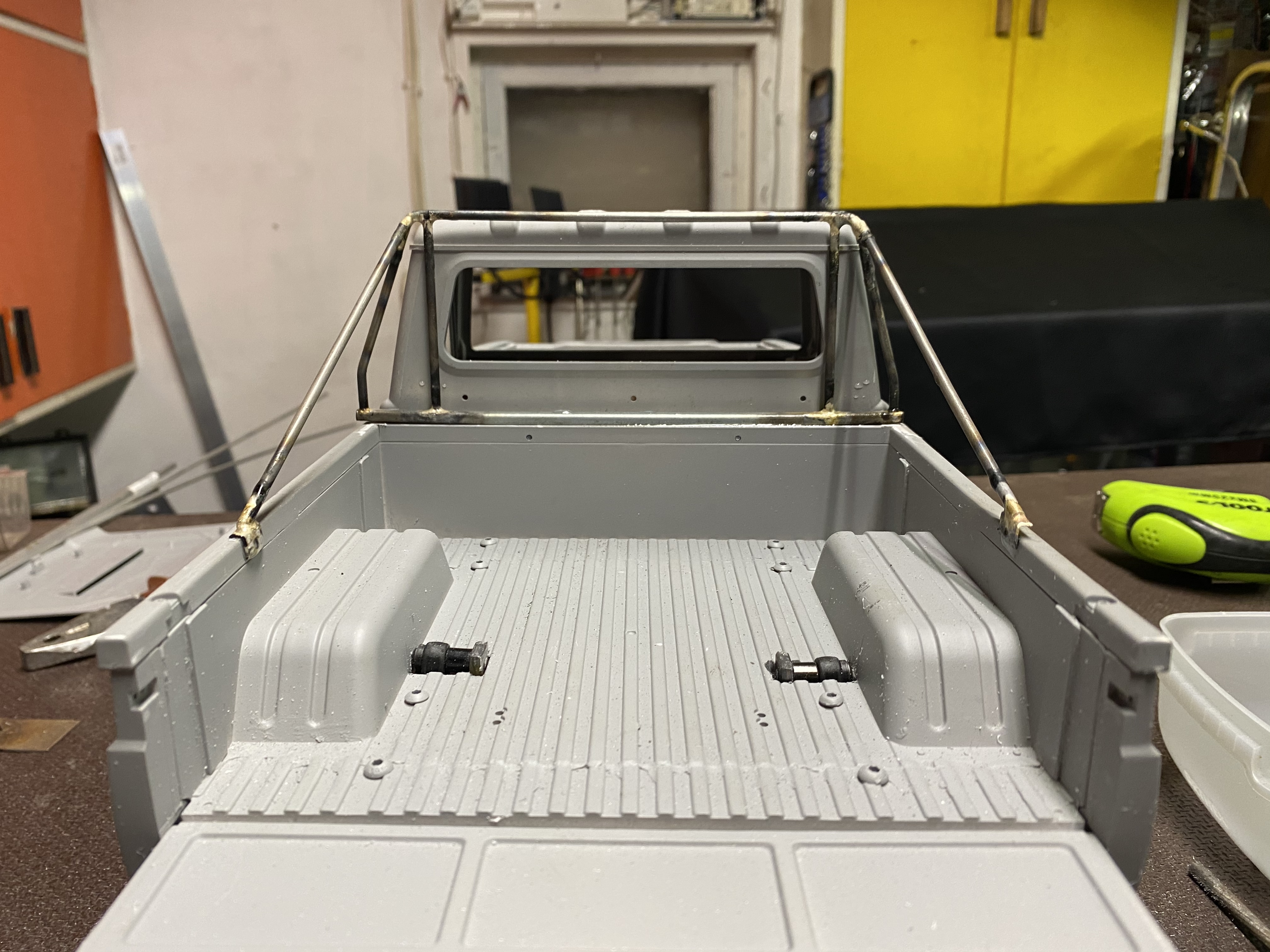

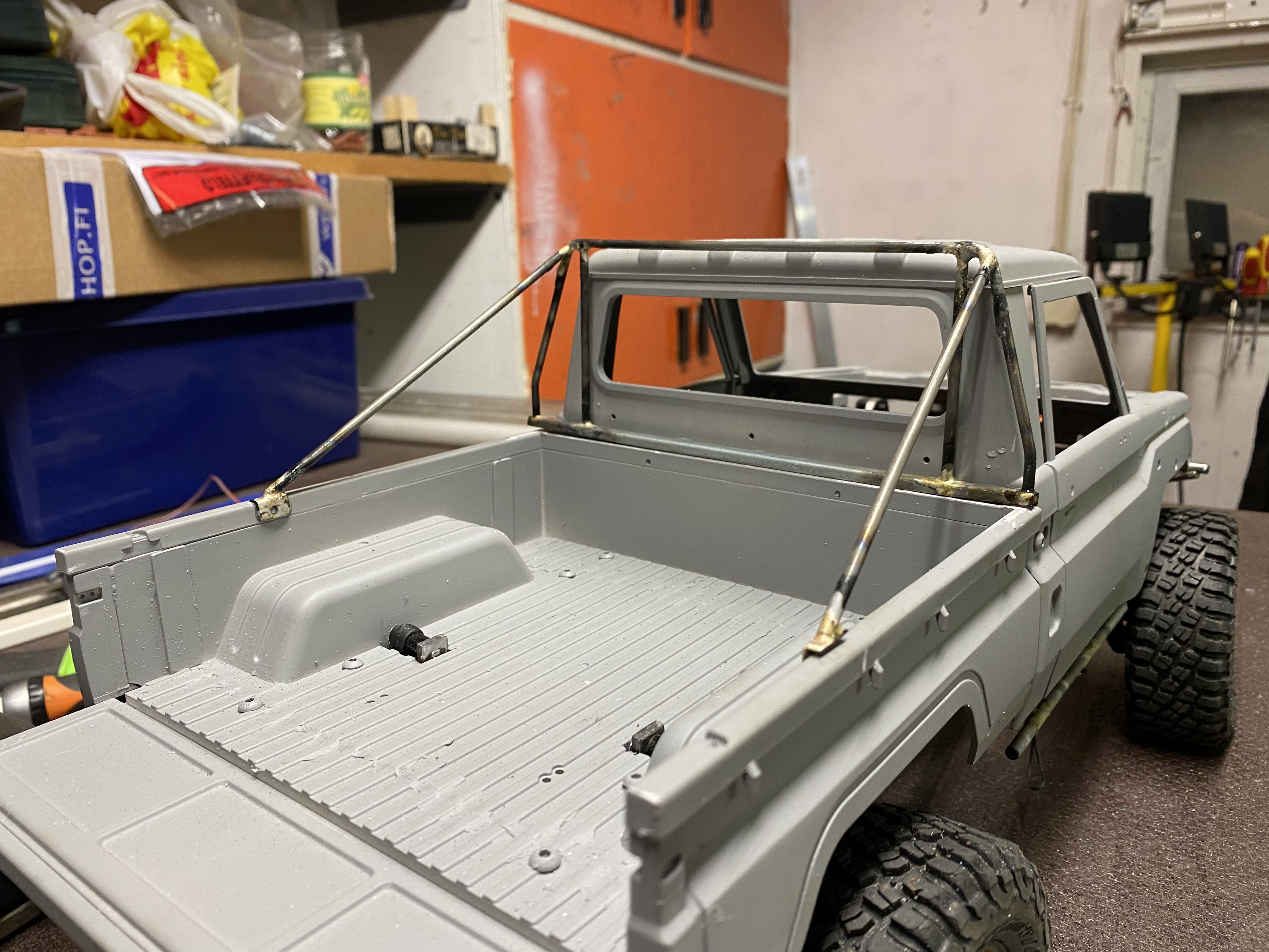

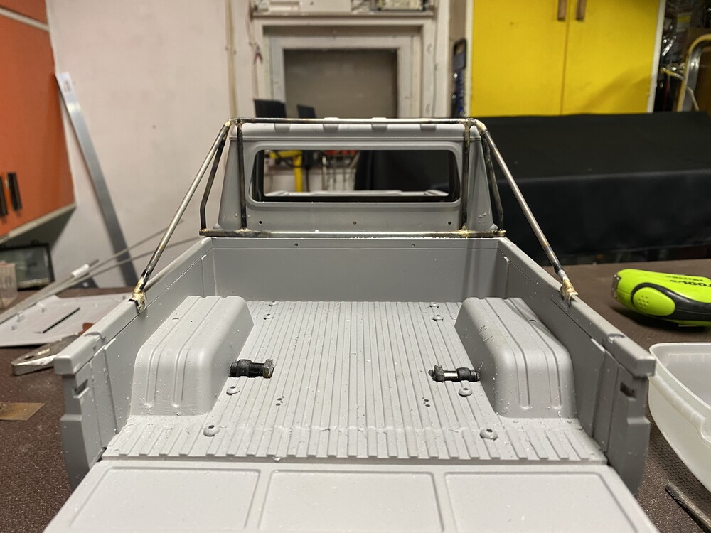

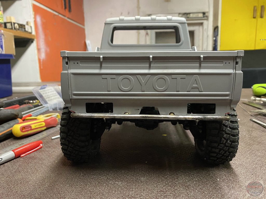

Pisen garage "FAB" Week jatkuu. Mitään ihmeellistä, yllättävän työläs takapuskurin toteutus. Haluttiin säästää LC70 korin takavalojen paikat ja runkoaisat ovat ylempänä, niin jonkinlainen vino kiinnike piti tehdä. Aika paljon helpompi olisi ollut toteutus jos olisin tehnyt suoran takapuskurin, mutkat reunoilla vaativat aika paljon asettelua ja säätöä että ne tulee suht oikeaan suuntaan. Takapuskurin ylitys myös haluttiin minimoida joten hinauslenkit juotettiin alaspäin, missä sakkeli saa heilua rauhassa.

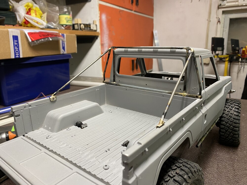

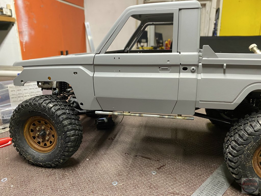

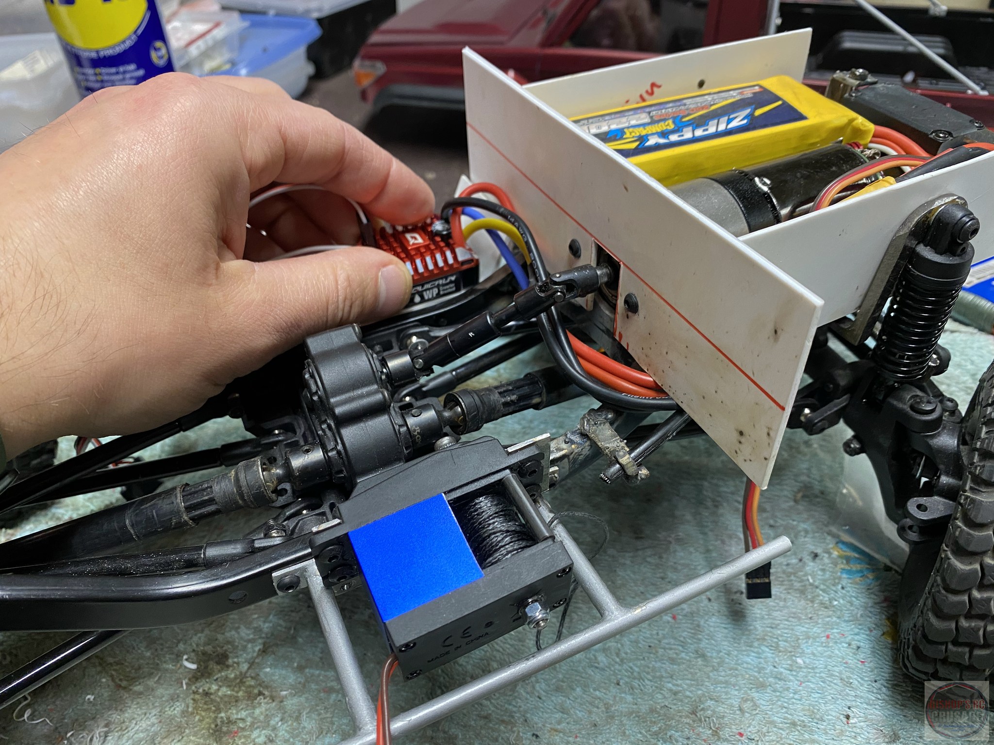

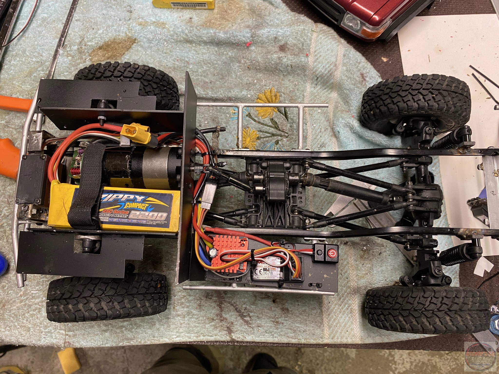

Nyt on metallityöt aika hyvin valmiina. ”Asiakkaan” toiveesta laitetteen irroitettava vetokoukku, minkä saa pois kisapäivänä. Sitten laitettiin paikka servovinssille, ja sitten tehtiin lavakaari 3mm umpitangosta. Näitä ohkasia metalleja on helppo ja mukava juotella.

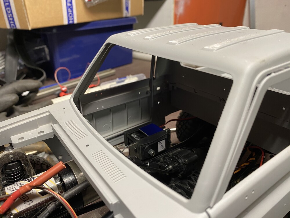

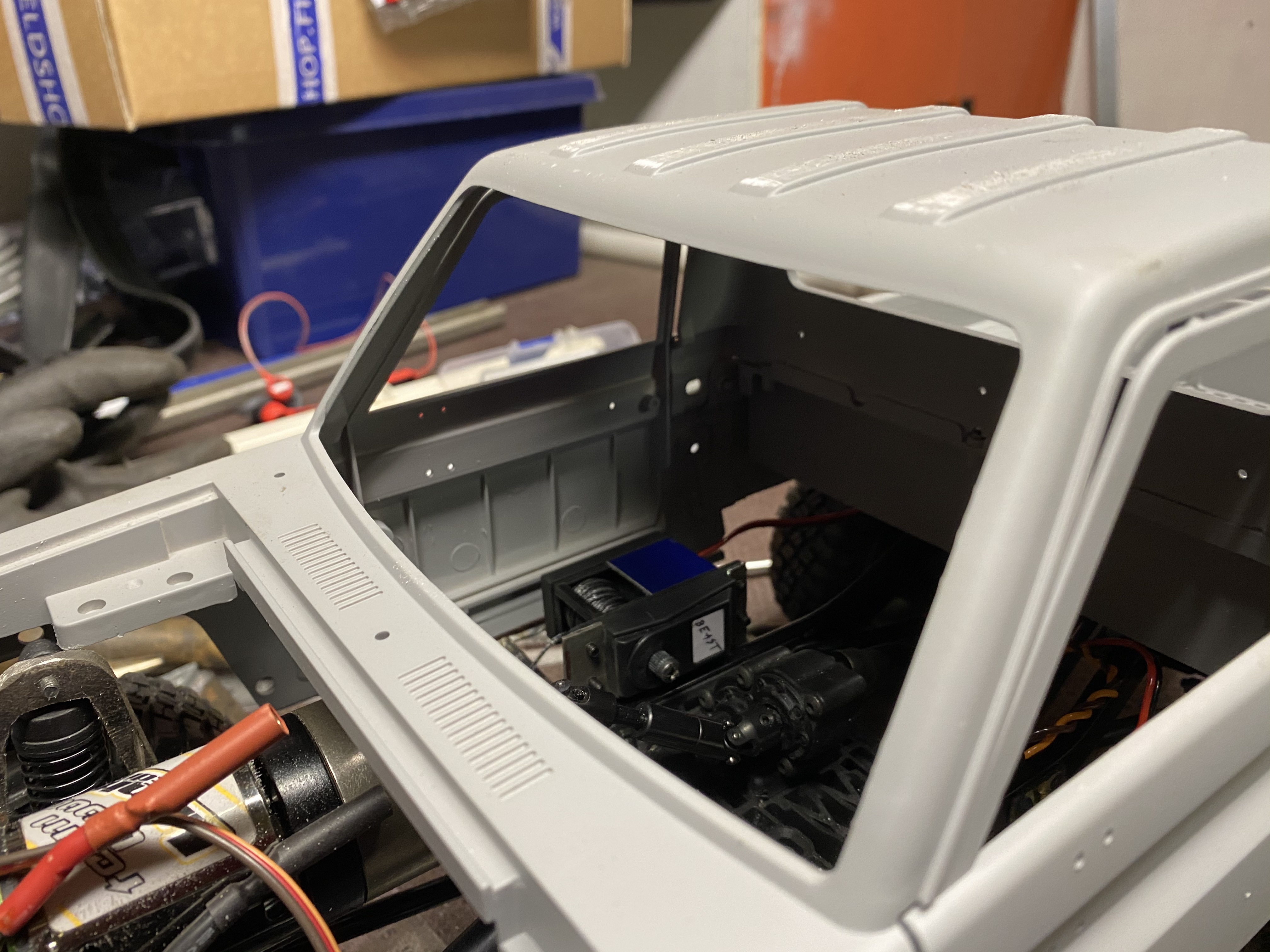

Sisustalle jää runsaasti tilaa vaikka servovinssi hieman nostaa tulevan lattian korkeutta.
Lavakaaresta tuli hieno ja siro. Katsotaan miten se kestää 😁

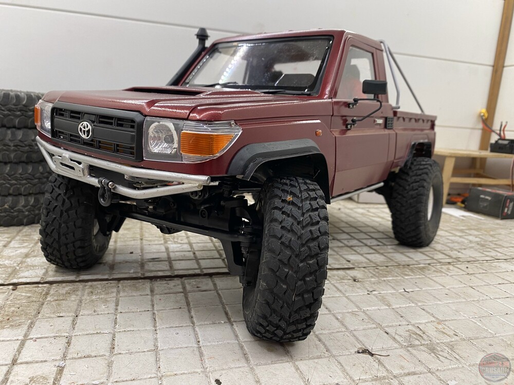

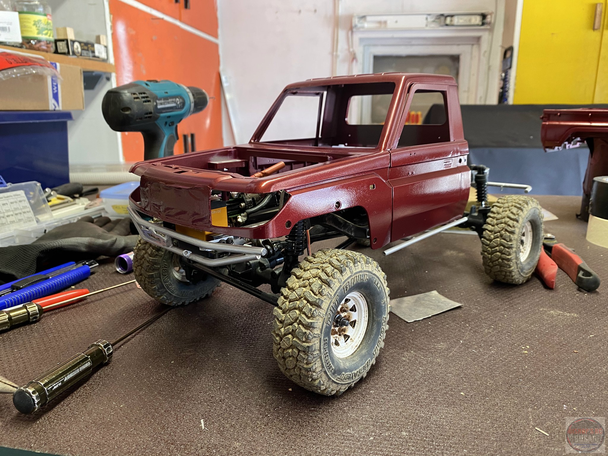

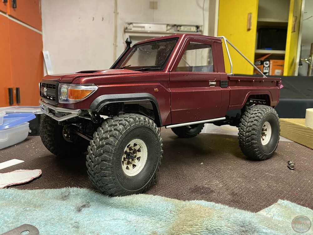

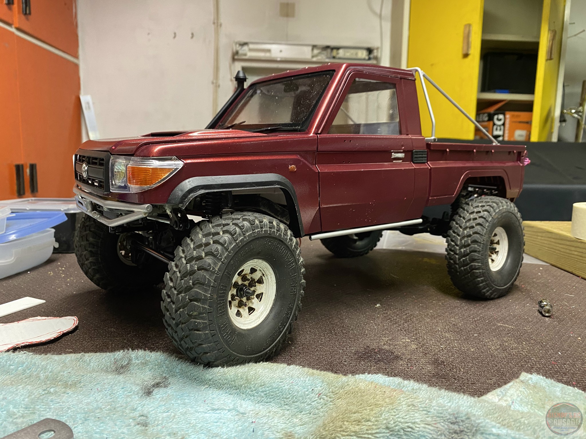

En olekkaan muistanut päivittää tätä. Nyt nimittäin on melkein valmista.
Tässä korissa on kyllä aika paljon näpertämistä ja ohjeitakin pitää huolella vilkuilla.

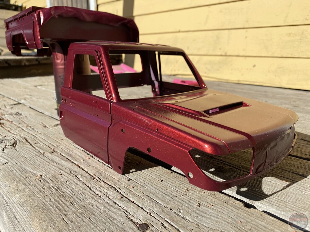

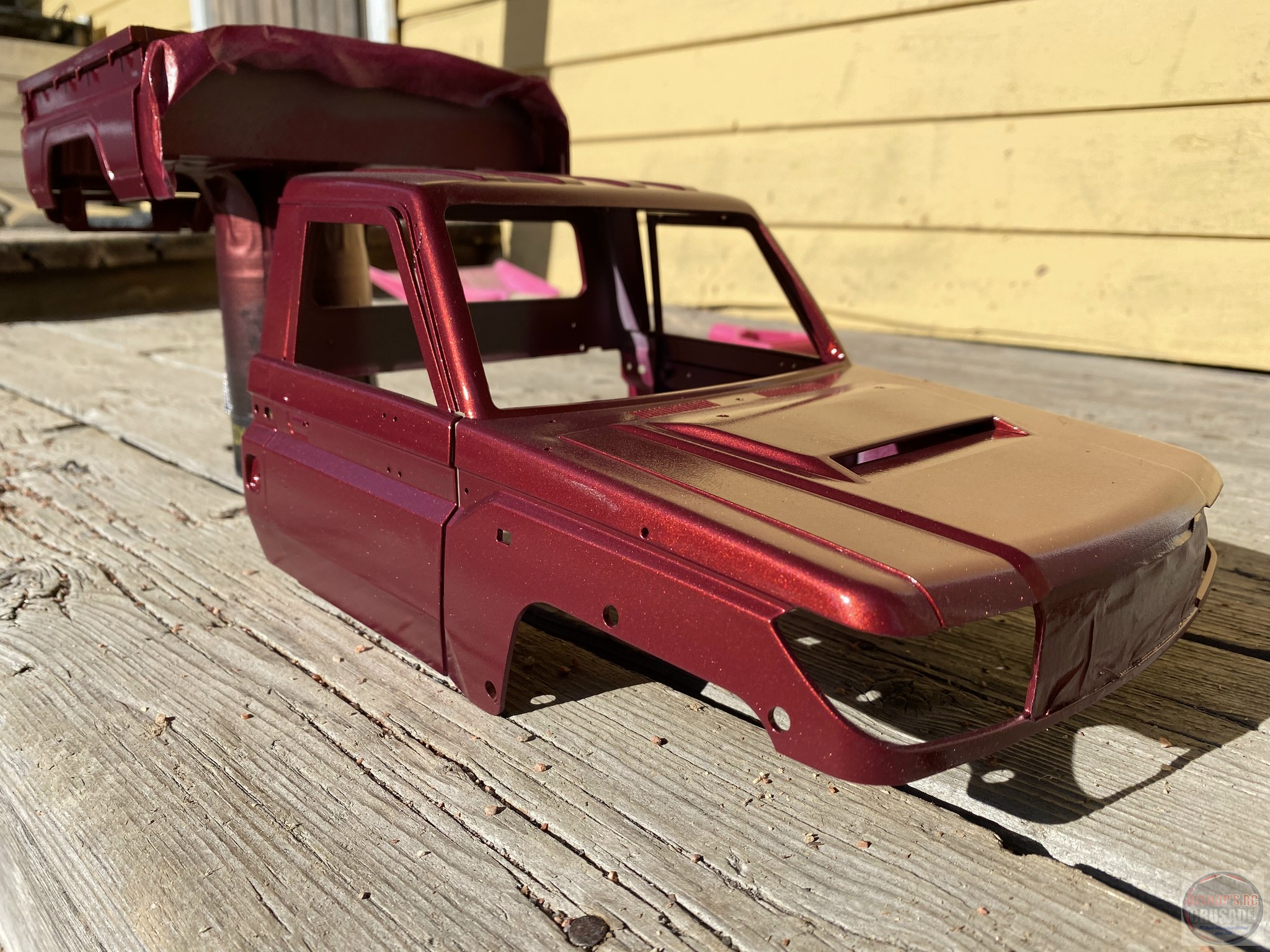

Maalaushommilla aloitetaan. Tämä yritettiin tehdä kliiniksi lookiksi, eli hyvä maalipinta, ja maalaamosta joku tojotan punainen missä glitteriä eri valoisssa.
Päädyttiin hopealla maalaamaan metalliosat, antamaan mukavaa kontrastia päävärille. Ei se mustakaan olisi ollut huono puskuriväri, mutta Kumikin tykkäsi ajatuksesta.

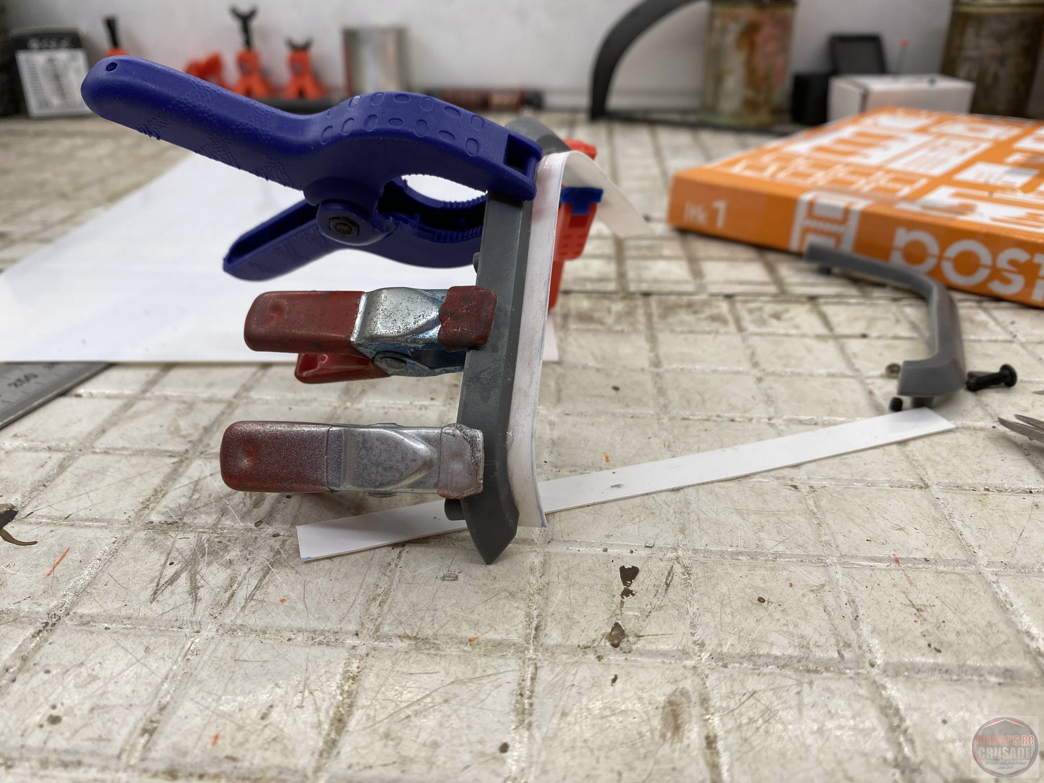

Styreenistä simppeliä lisä levikkettä jotta saadaan C1-lailliseksi.

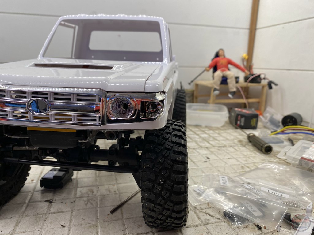

1.55 Pittbull Growler (4.19/106) minun suosituksesta saatiin tähän autoon. Siihen tietysti joka kelin foamit

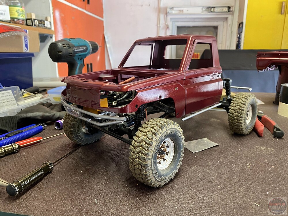

Hyvältä näyttää, sitten aina ne ikävimmät hommat... eli tyhjästä sisusta ja akun paikka sekä sisälokarit...
Tulipellistä se lähti luistamaan.

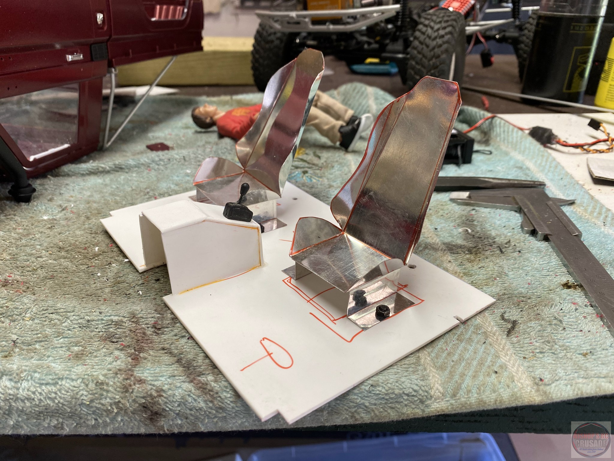

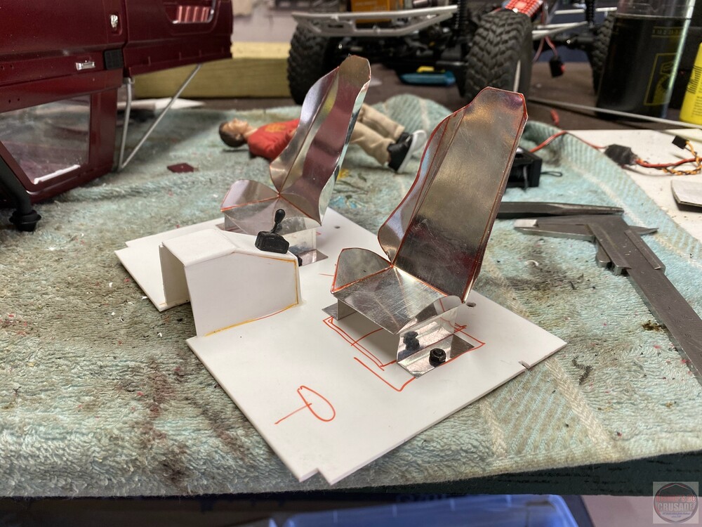

Tilaa on niukasti, styreenistä sisälokarit.
Sisusta on aika karvalakki, mutta automaattiloota taitaa olla :D Myös peltirunkoiset "MOMOT" löysivät paikkansa.

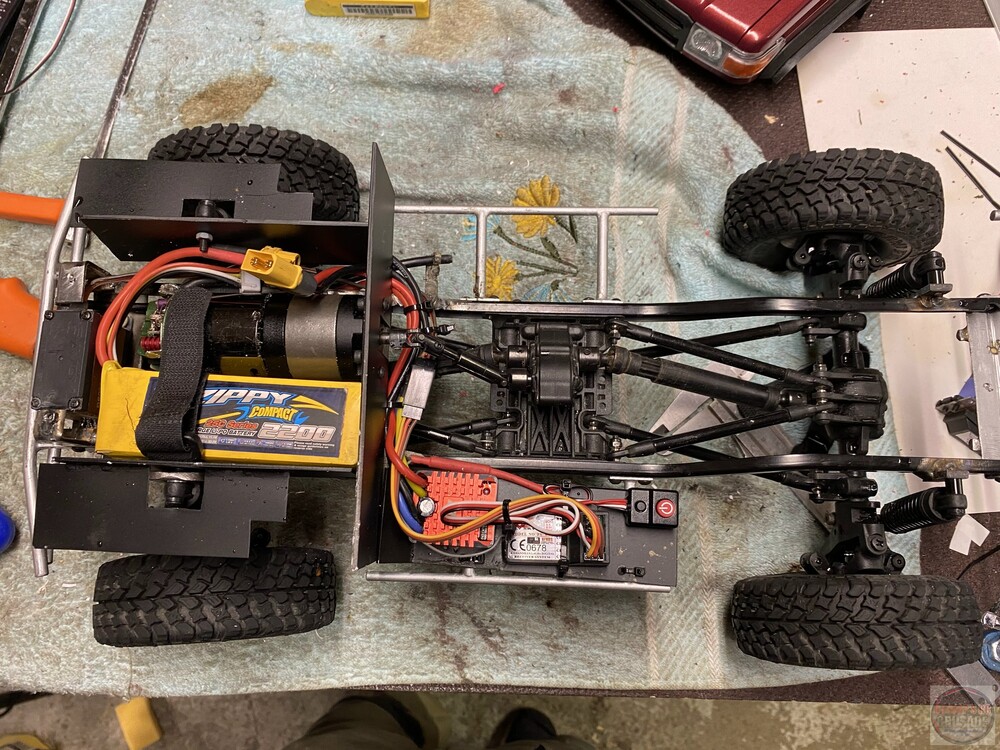

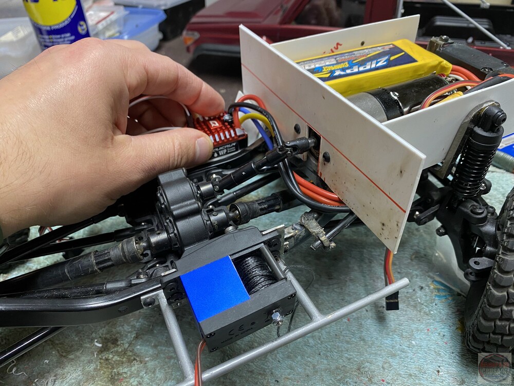

Sähköt löysivät paikkansa helposti. Ja sitten otettiin testit ja säädöt ilman koria. Auto on suunniteltu niin että koria ei ole tarkoitus irroitella kuin remonteissa tai isommissa huolloissa. Tai mikäli vastarille tai noparille on asiaa. Korissa on ainoastaa valojen johdot, muut sähköt ovat alustassa.
Re: Toyota LC79

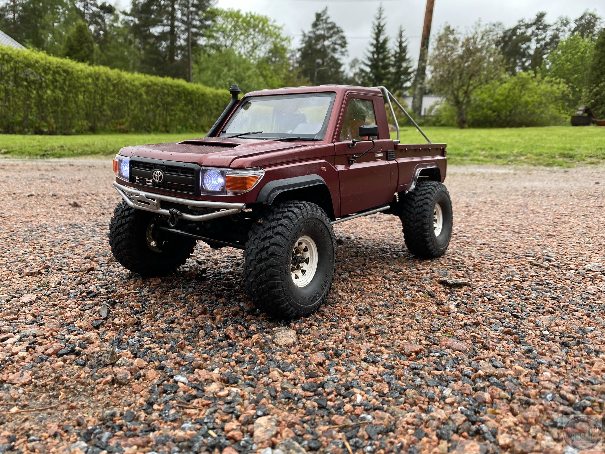

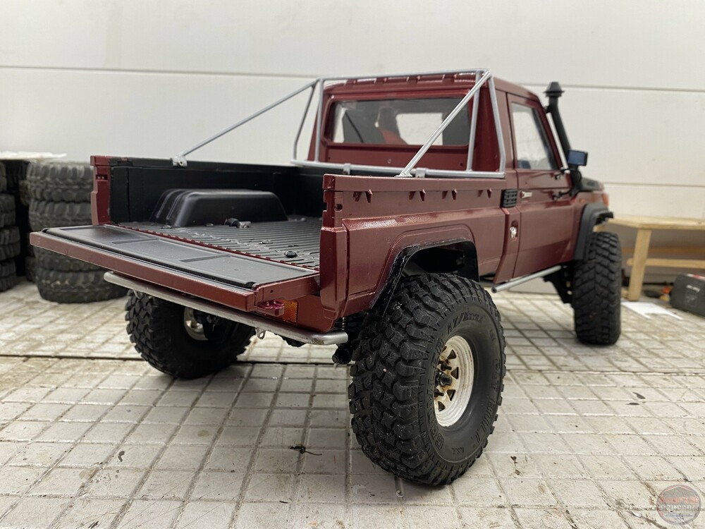

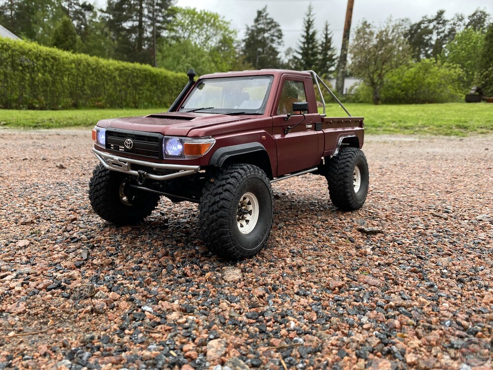

Korin kanssa ei ole vielä testattu autoa, mutta vakaa uskomus on että kilpailukykyinen C1-auto tästä tuli. Kun päästään testaamaan kunnolla pohditaan tarvitseeko vielä droopata tai säätää jousitusta. Maavara on huippu, kuten kääntyvyys. Reilusti etupainoinen se kuitenkin on.
Skeittari ukko se siellä kepittää.

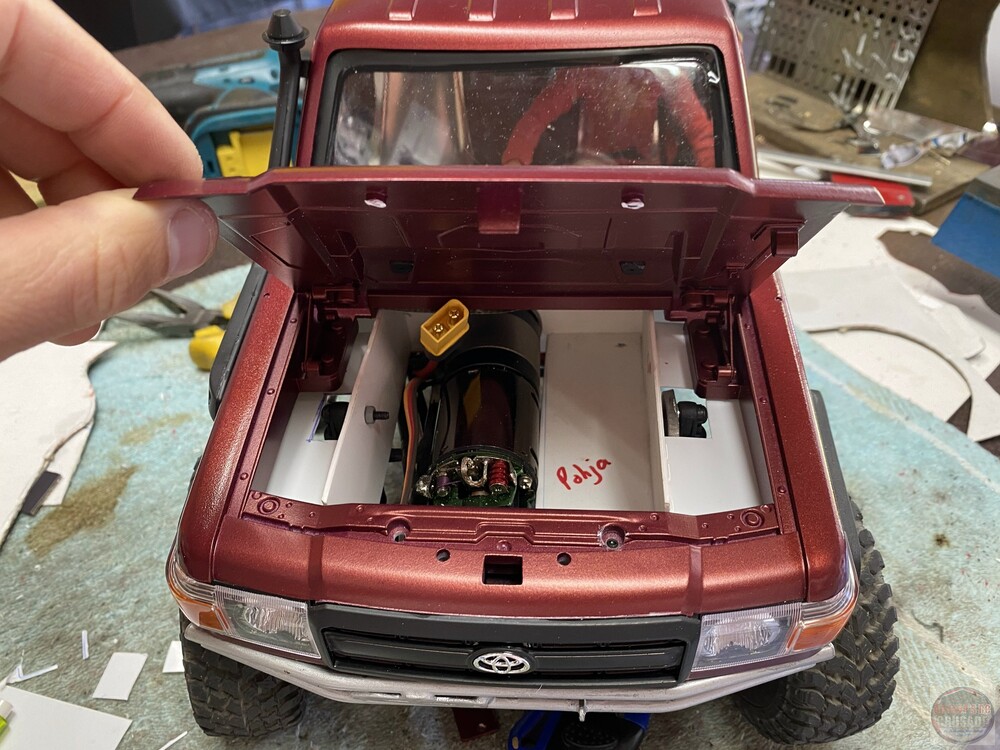

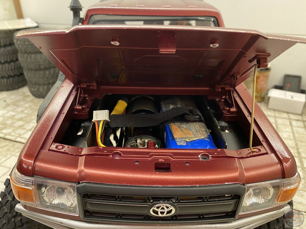

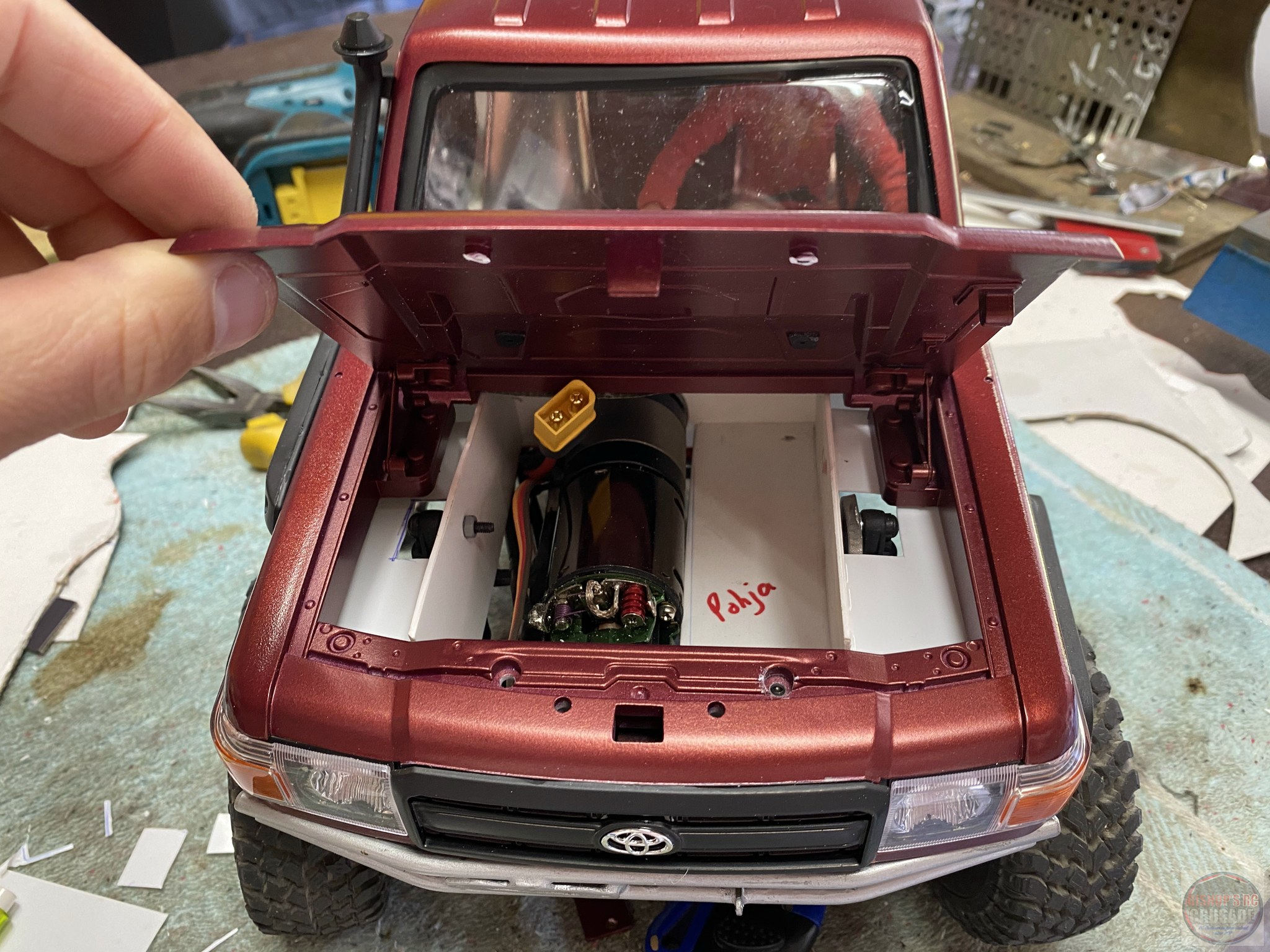

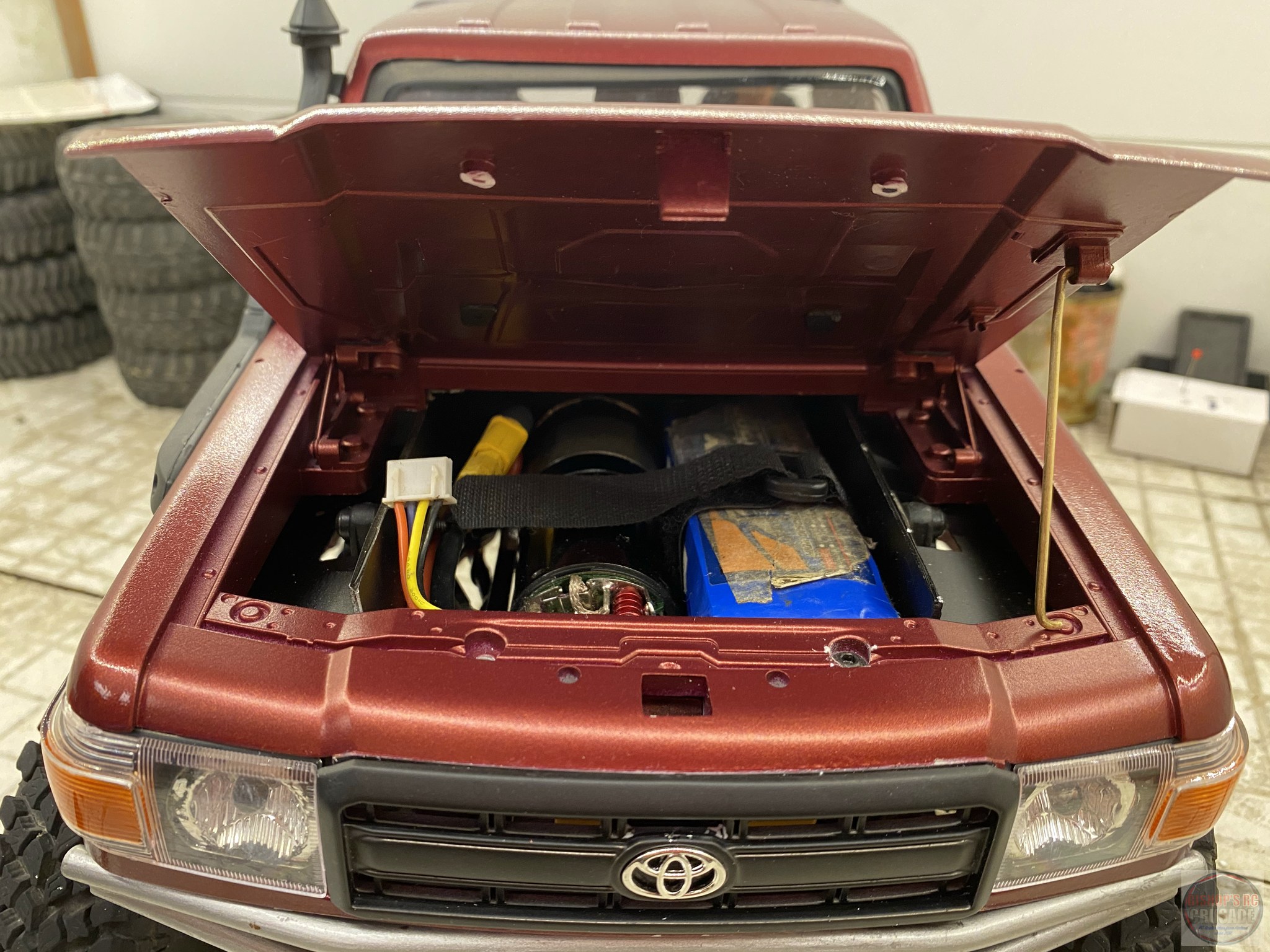

Konehuone on aika täyteläinen. Kun akku on konehuoneessa, siitä saa toimivan scalepisteen ;D (se oli vitsi)

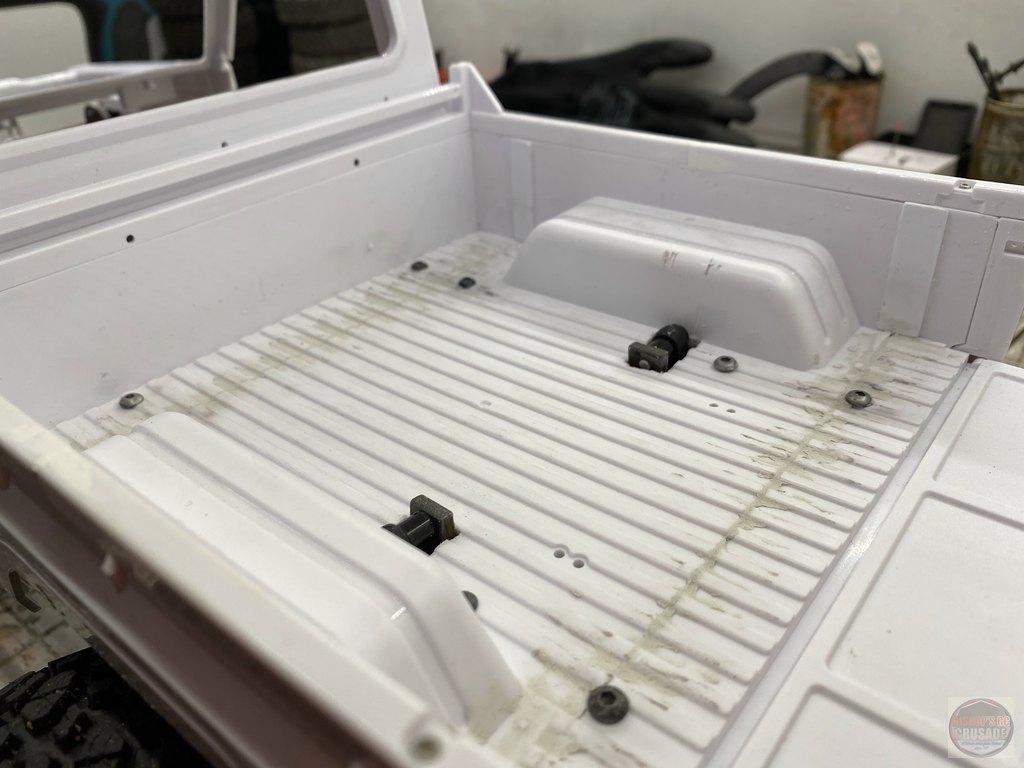

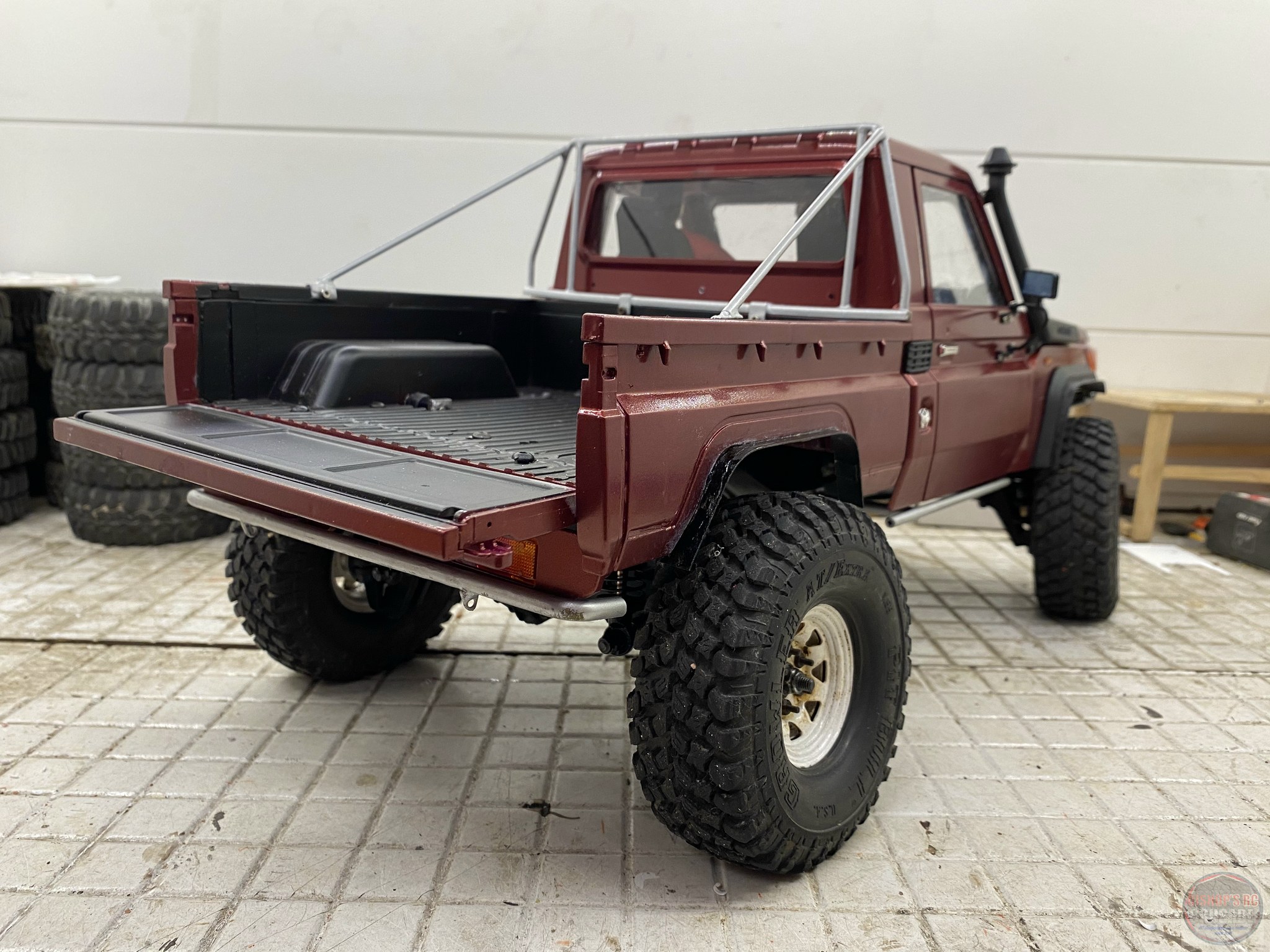

No tässä toimiva scale-esine; avautuva perälauta.
Kori kiinnittyy kahdella ruuvilla runkoon. Takana korin pitää paikoillaan iskaritolpat. Edessä konehuoneessa yksi ruuvi painaa korin runkoa vasten.

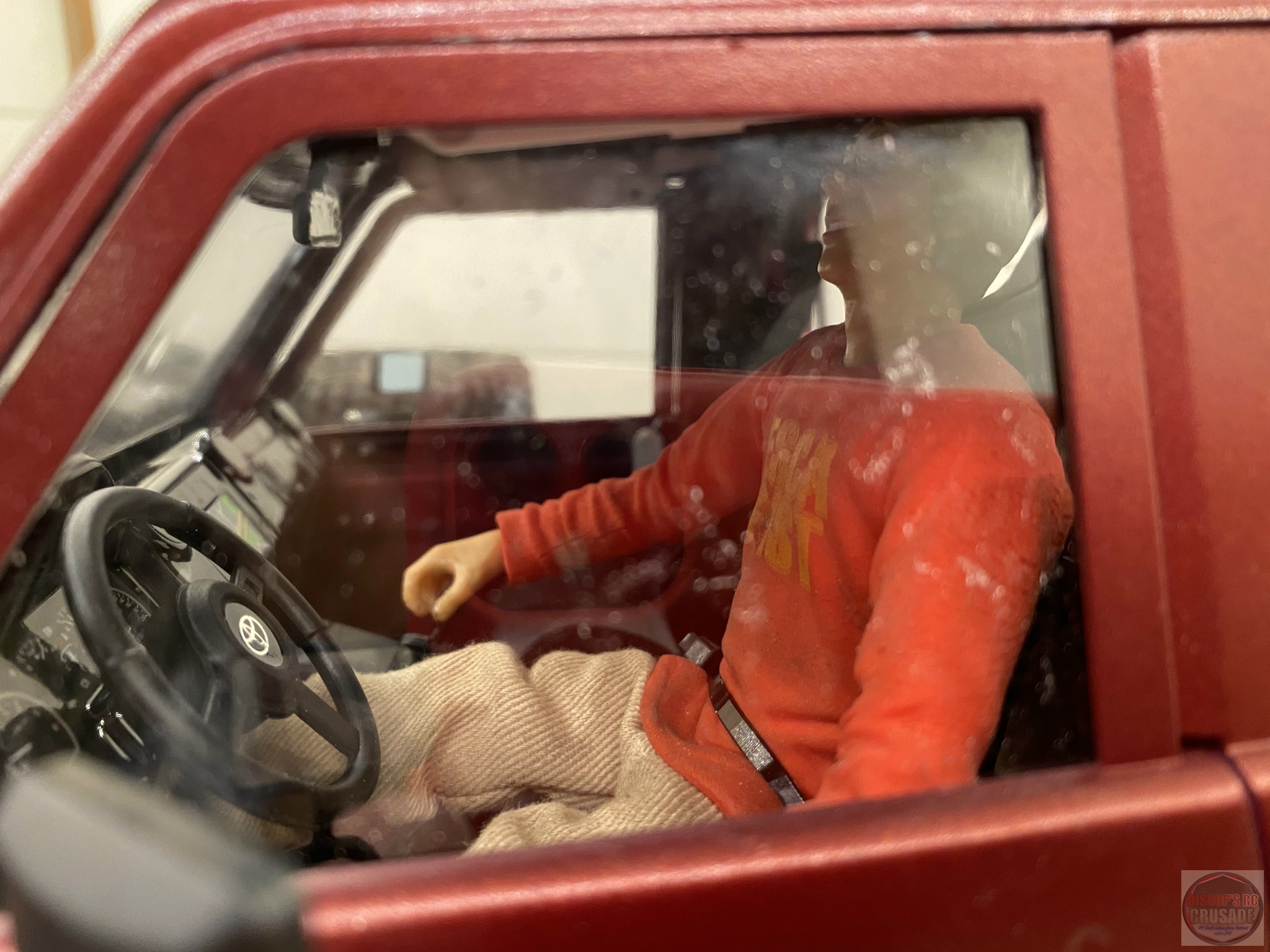

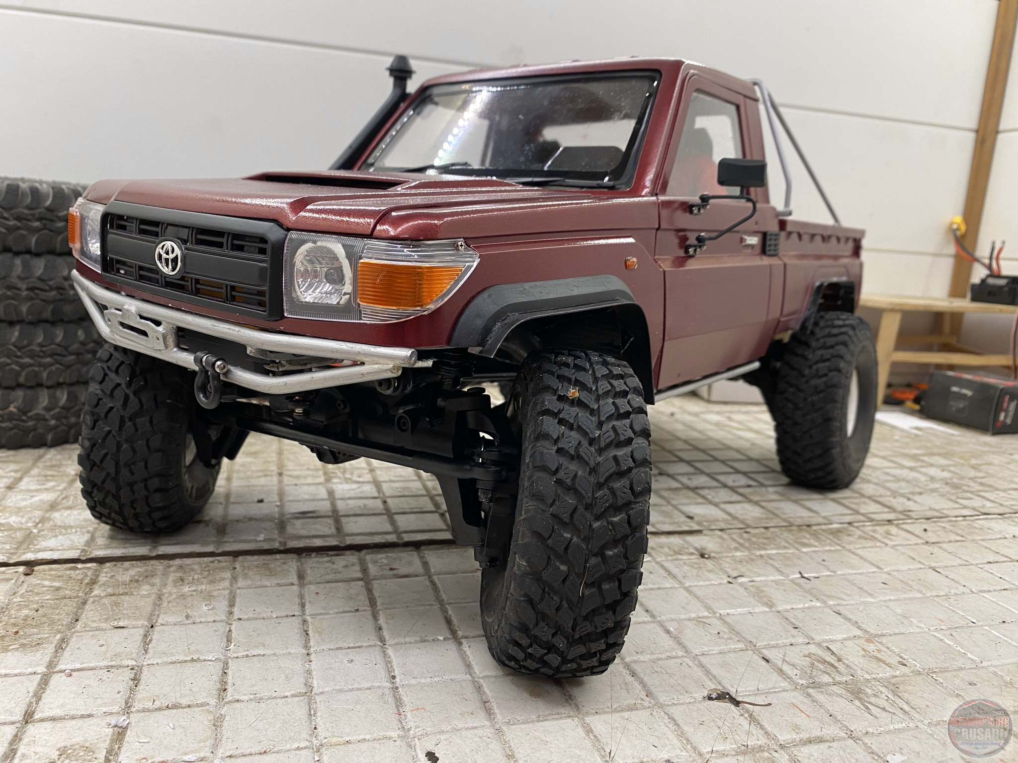

Olen tyytyväinen tämän auton ulkonäköön, niin kuin omistajakin. Kelpaisi minullekkin. Päättelin hänen laittamistaan emojien laadusta ja määrästä :)
Yhtään isompaa rengasta en laittaisi ulkonäkö syistä tähän. Jäljellä on vain pientä viimeistelyä, ja ehkä tarroja ja tietenkin testausta. Eiköhän tämä kesän aikana nähdä jollain videolla myös.

Ihan mielenkiinnosta kysyn, mikä tuo letkuputki on joka tulee tuohon servovinssin eteen? On kyllä upea vekotin, eihän tuota viittis kipata louhikkoon ainakaan heti ensimmäiseks.
kumitarzan
Viestit: 135
Re: Toyota LC79
Polkupyörän vaijeri kuorta 😋
