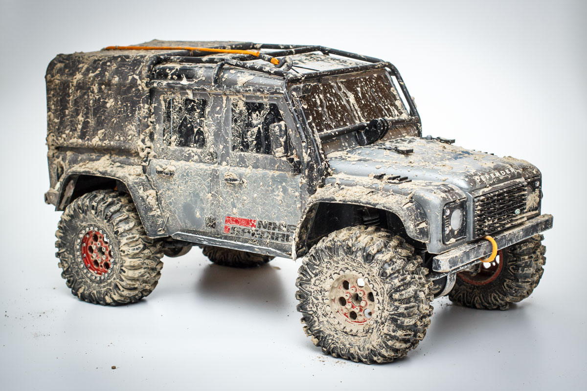

Päivitetääs hieman näin Mörkokallion halloween cruisingin jälkeen.
Alunperin väsäsin pieniä muutoksia 2019 Näkkimäkeä varten (Nixie Special) esim. minimalistinen rautapuskuri ja peilattu vaihteisto. Isoimpana näkyvänä muutoksena ikivanhat mutta käyttämättömät Proline Hammer 2.2 kumit... jotka muuten toimivat odotettua paremmin ja saavat jäädä paikalleen, vähän semmoista Arctic Trucks henkeä :)
Noh, cruisaillessa ei paljon kurapaikkoja väistelty joten ulkonäkö on sen mukaista.

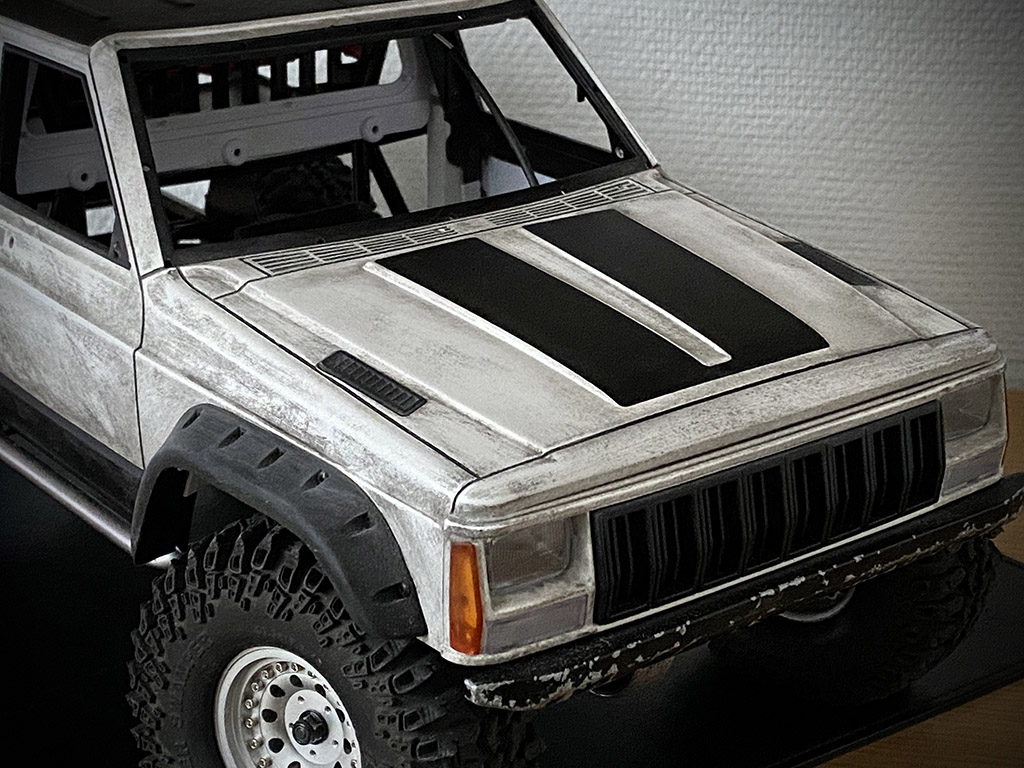

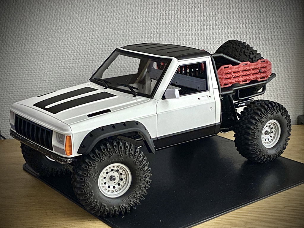

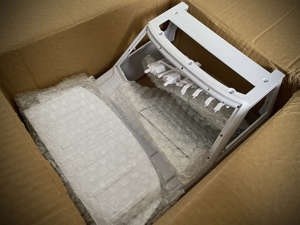

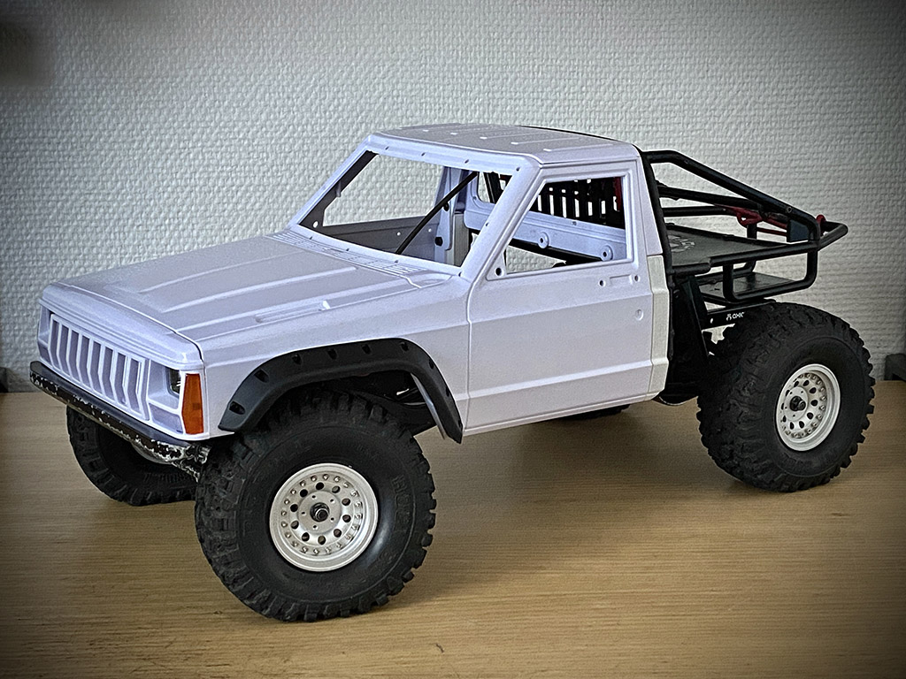

Tämäkin härveli on nähnyt elämää ja nyt olisi aika hieman päivittää tekniikkaa ja ulkonäköä...

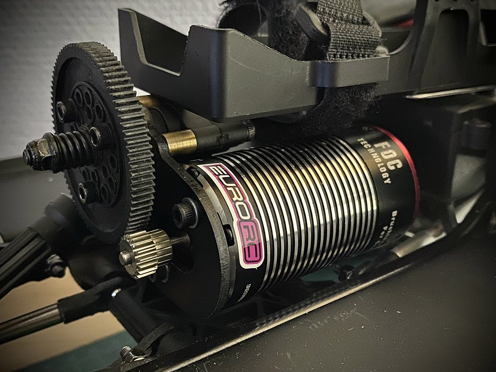

HW1080 + Tekin HD 35T setin tilalle HW Fusion 1800kv
Koriksi tietysti kovakori, eli tässä tapauksessa Injoran kaupasta Jeep XJ
Mutinaa ja muminaa sovittelun lomassa... kyllä tästä jotain kasaan saadaan.
Maalia pintaan ja lisää mutinaa...

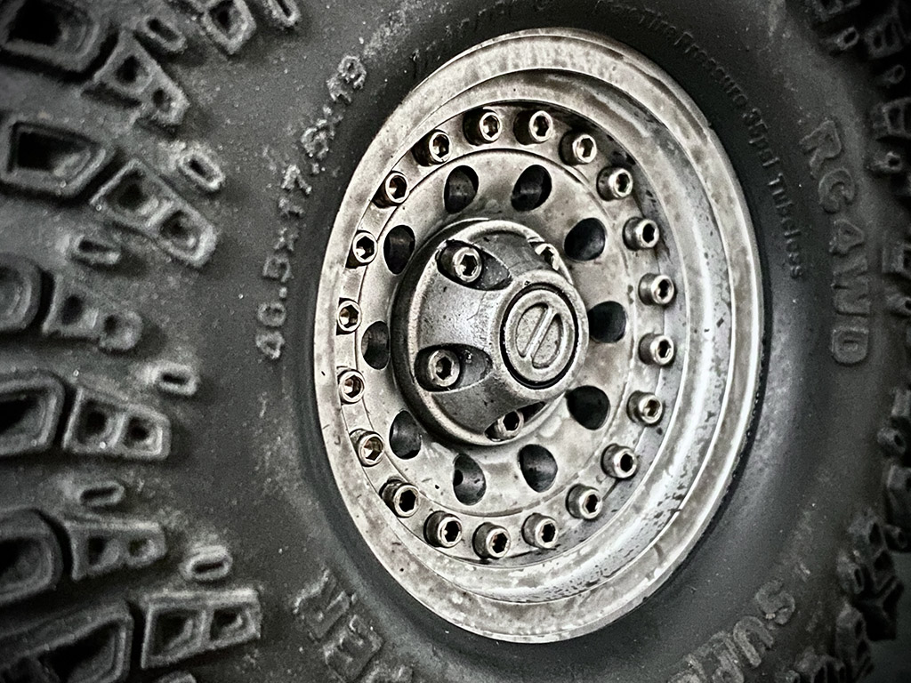

Pisen innoittaman tein vihdoinkin suttukopan heti laakista, onhan se hiano!

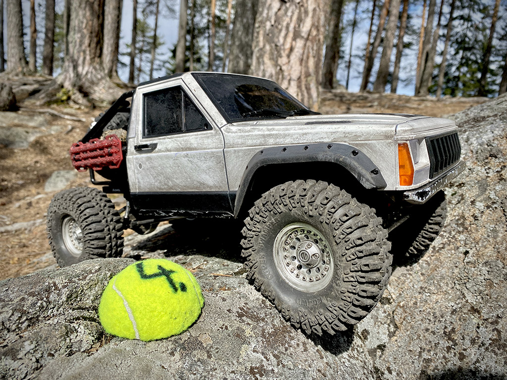

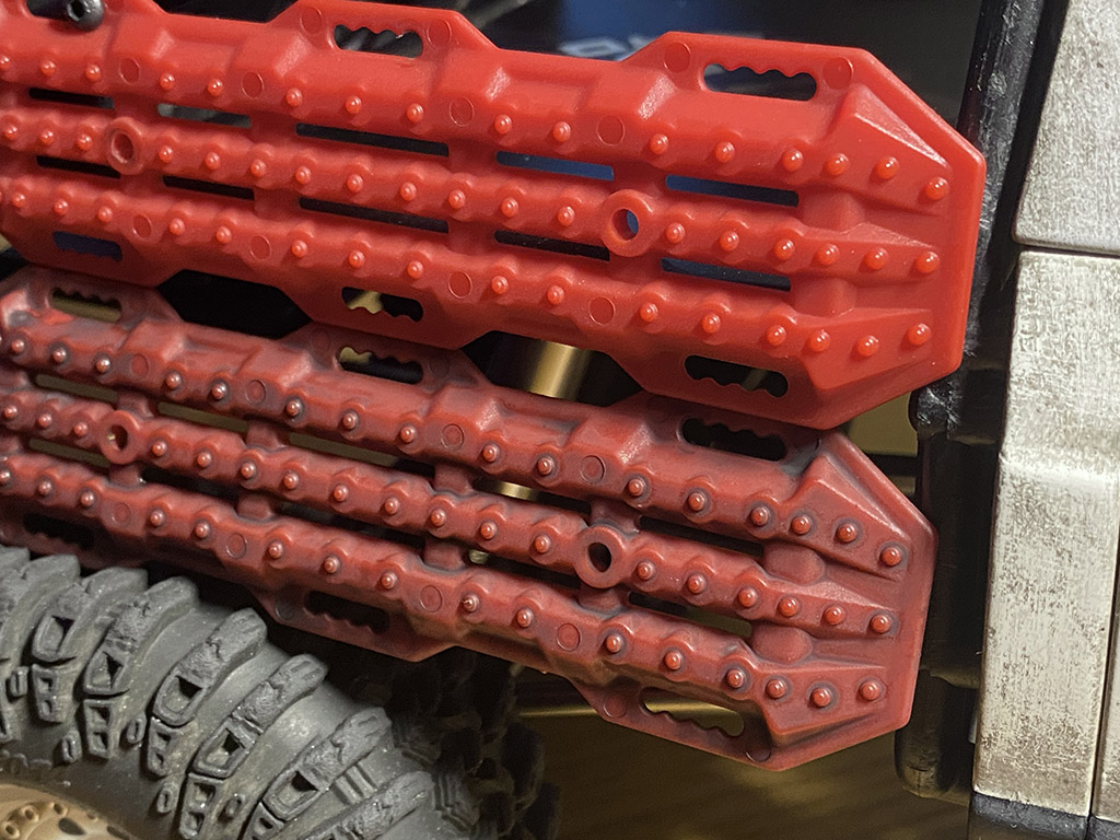

Samaan syssyyn meni tietysti myös hiekkarampit ja vanteet.
Eka ulkoilutus, viel tarttis lisäkamoja kuhan ehtii.
