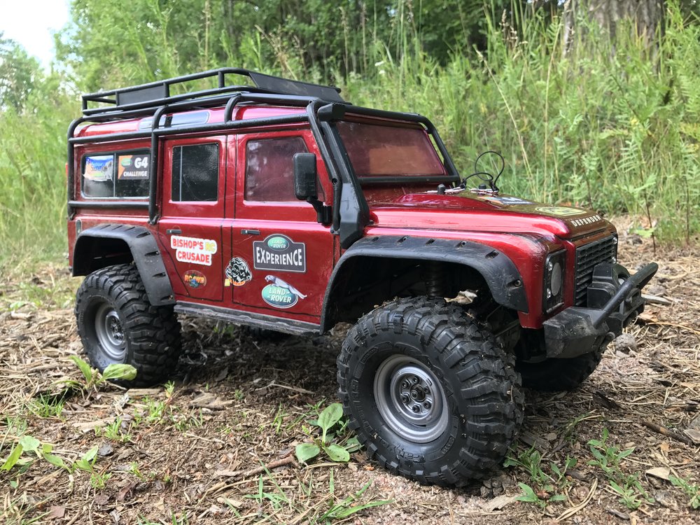

Aloitetaan myös täältäkin uusi TRX-4 juttu. Halusin Nokian EPIC safarille tämän ja maksoin siitä vähän enemmän Hobbylinnassa :) Liittimien vaihto ja pikatestit pojan kanssa pihalla ja seuraavana päivänä Nokialle.
Olen nyt n. 12h ajanut tällä, ja ainoastaan rtr-servo kyykkäsi safarilla. Auto on HAUSKA, kestävä, laadukas, viimeisen päälle suunniteltu ja kiva ajaa. Vakiona se on herkkä kaatumaan korkean painopisteen takia. Vertailuna se ei nouse niin jyrkkiä mäkiä kuin minun hyvä C1 defender, vaan kaatuu pyllylleen. Joten Nokian safari oli paikoin liian paha TRX-4:lle. Monesti myös roikuin etu- ja takapuskurista pyörien lyödessä tyhjää. Varsinkin takaylitys karsea. Sanotaan että korin tuoma korkea painopiste ja takaylitys on ominaisuus eikä miinus.

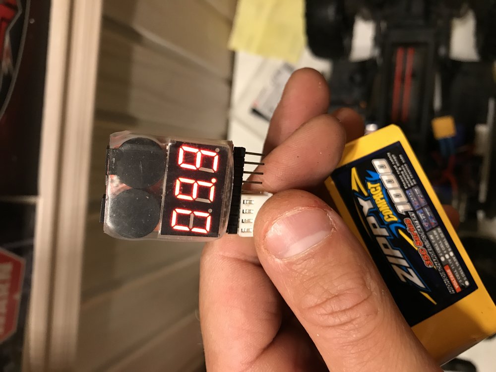

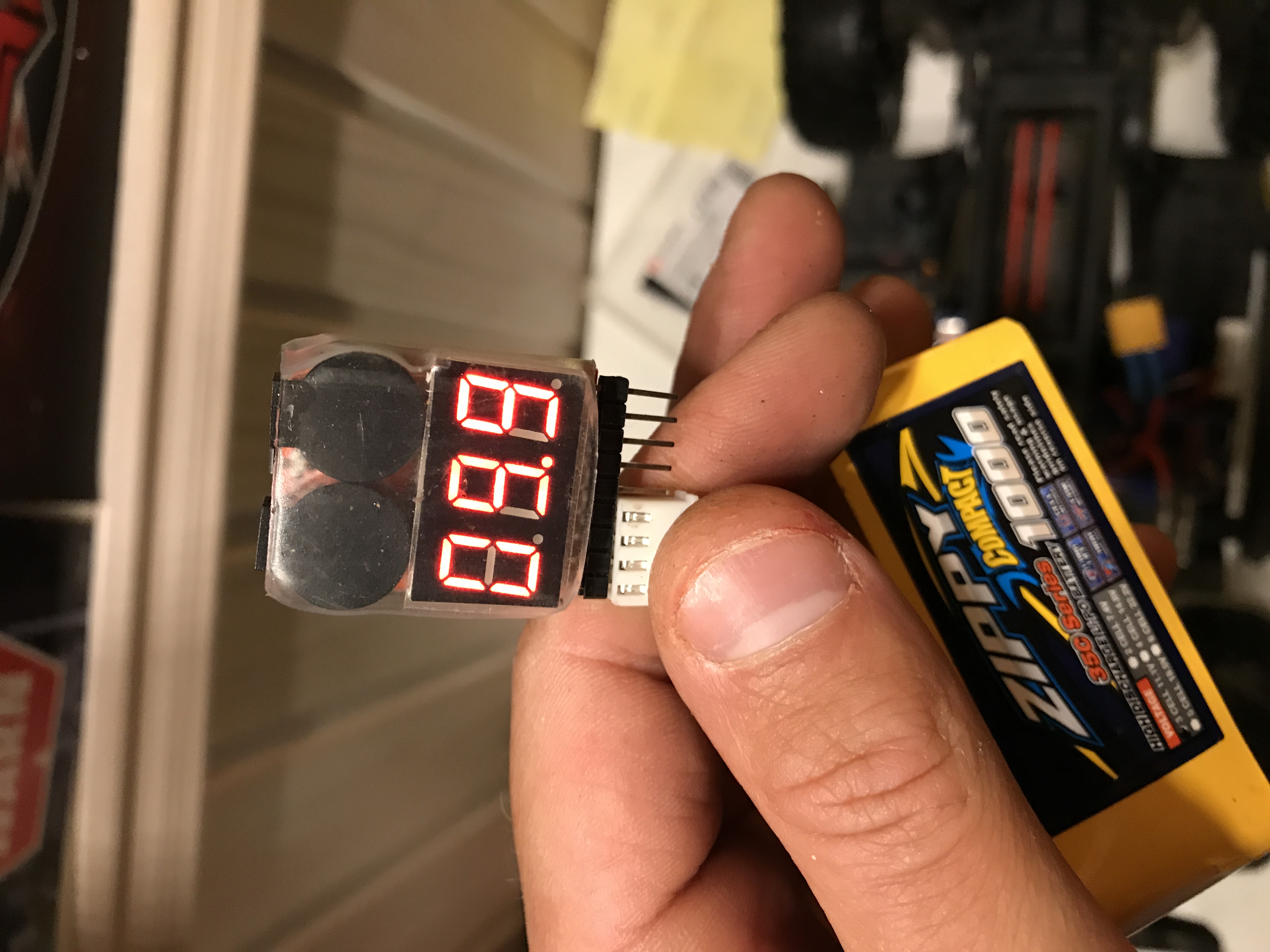

Toinen miinus tässä laitteessa on akun kulutus. Tuntuu että se yllättä jokaisen. Tein eilen testin jossa laitoin täyden 3s 1000mAh lipon ja ajelin kaasupohjassa ja isolla vaihteella mahd. paljon. 13min päästä lipocutoff hiljensi vauhdin ja 15minuuttin auto pysähtyi. Pohdittiin Nokialla että voisiko laatikko ja porttaalit selittää akun kulutuksen. Ehkä pitäisi kokeilla hyvää käsin käämittyä tekin 540 koon Tekiniä? Tuoko se ajoaikaa lisää?

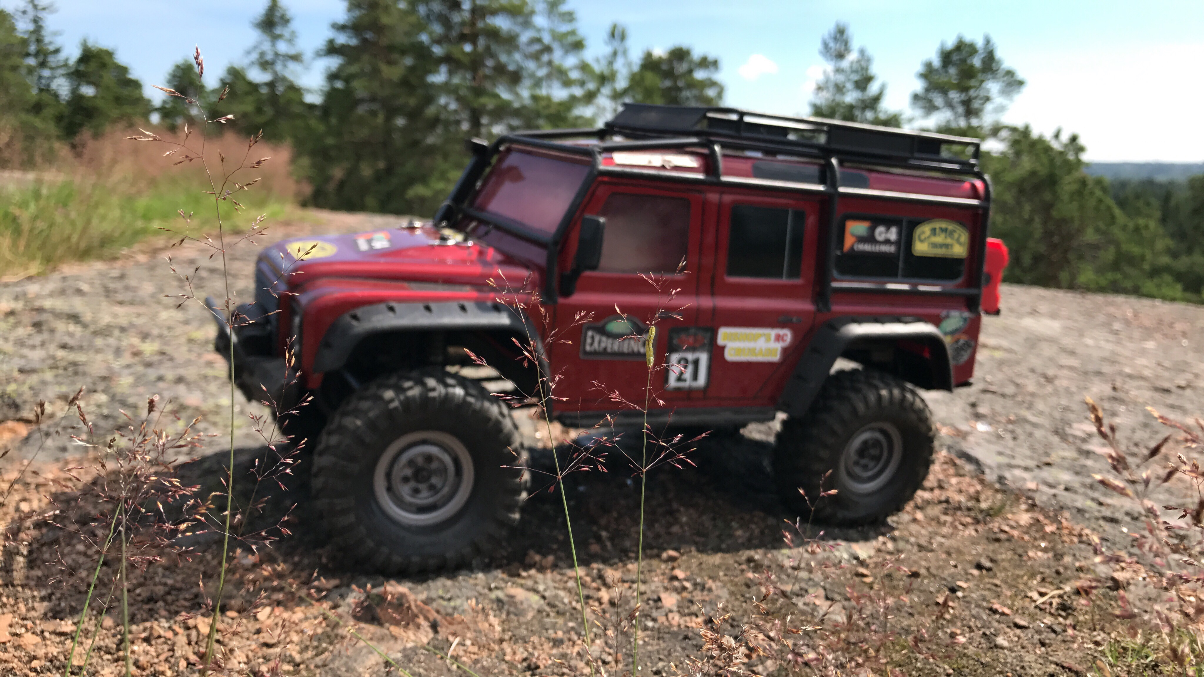

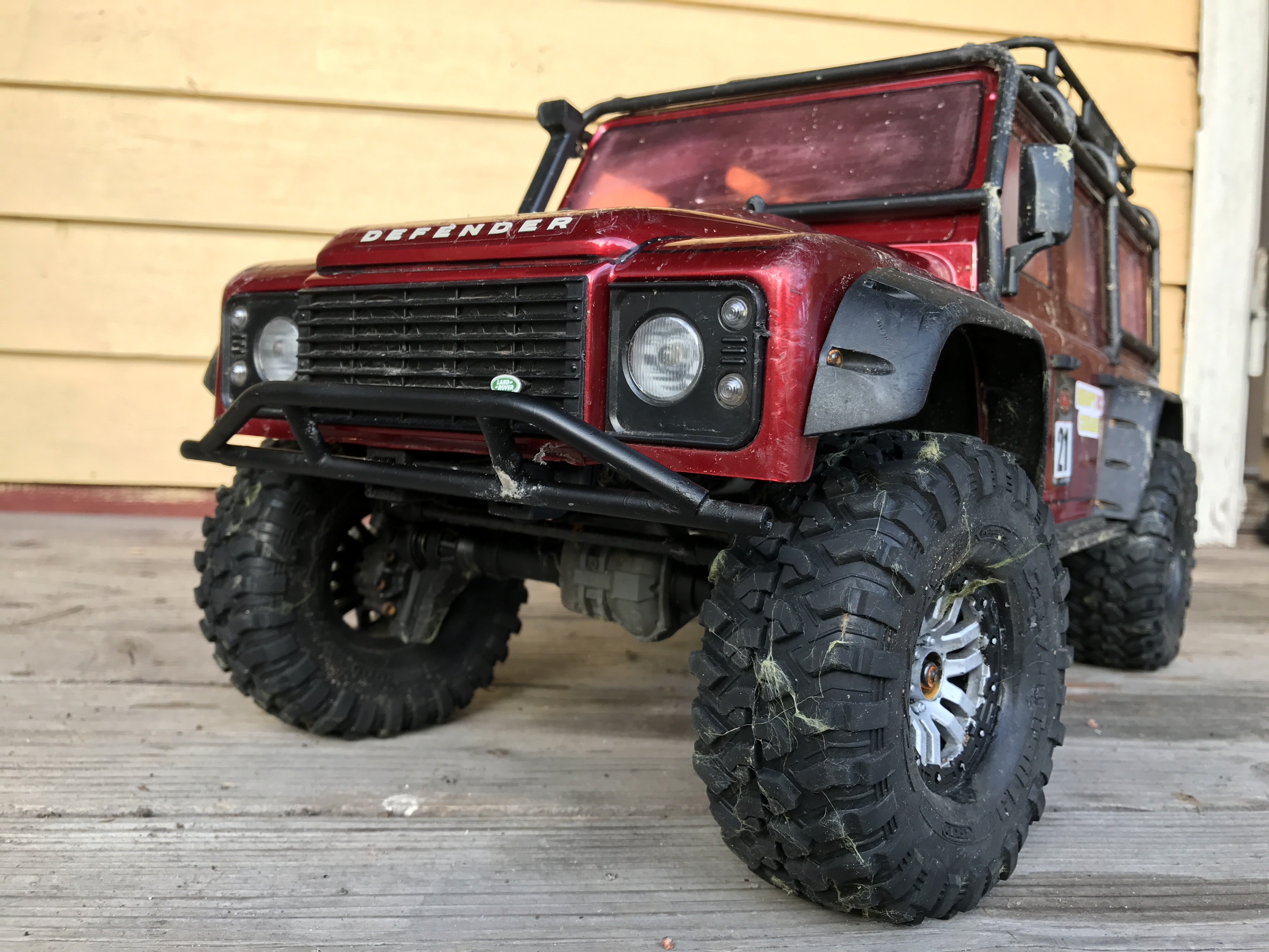

Toiselle safarikierrokselle otin vararenkaan pois ja painolliset TSL sx:t (108mm). Kaatumiset vähentyi, mutta jumitukset etu-ja takaylityksen takia kasvoi. JaniV:n ottama kuva

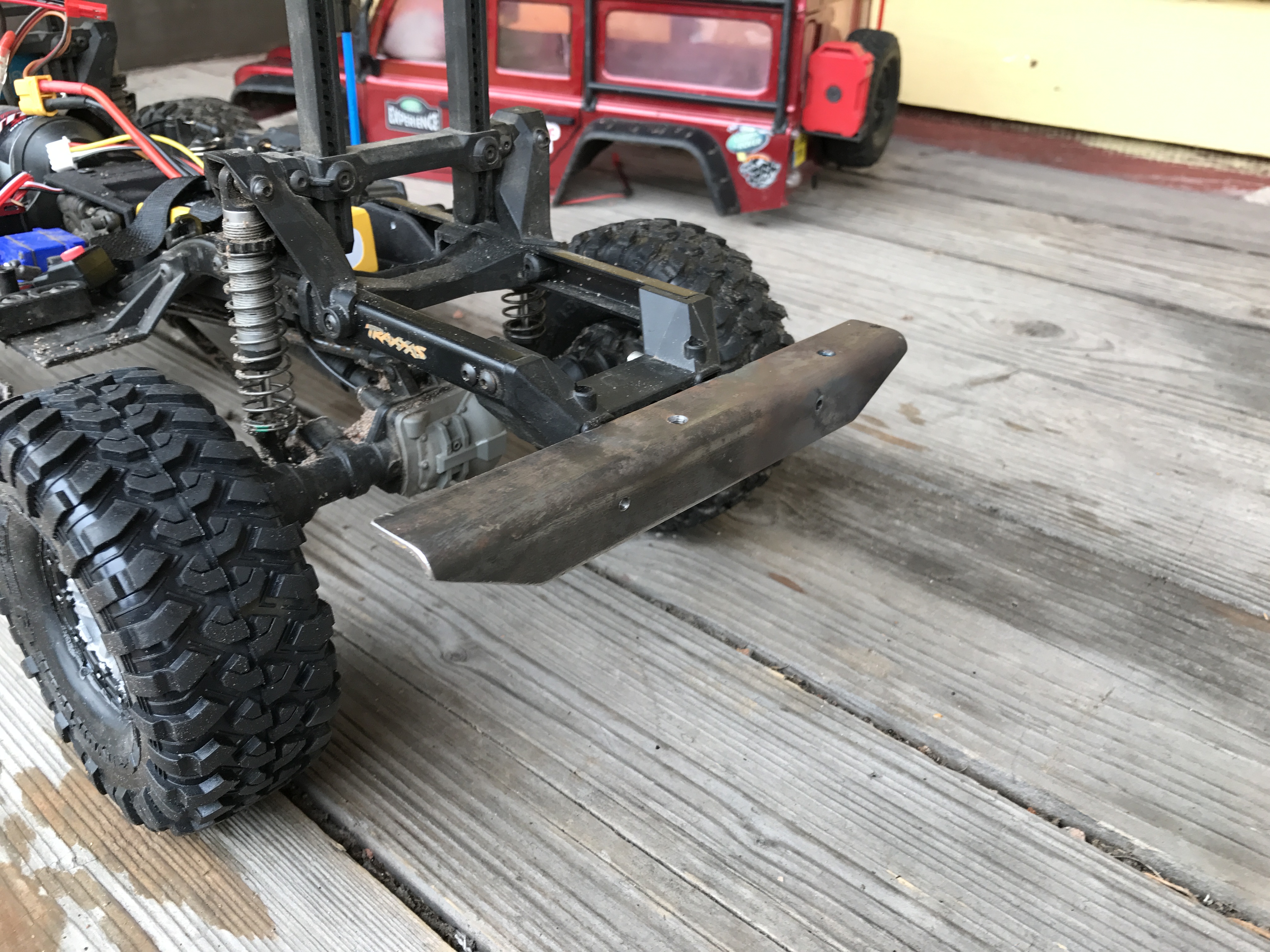

Tässä vähän käytön jälkiä ja ruostetta!

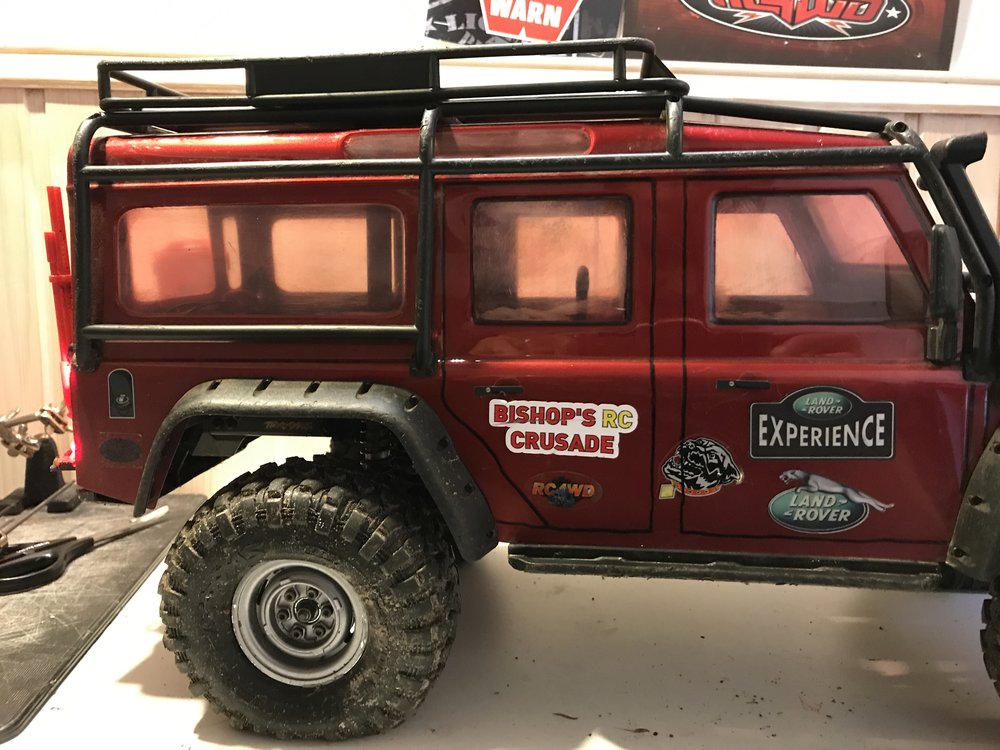

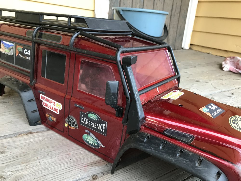

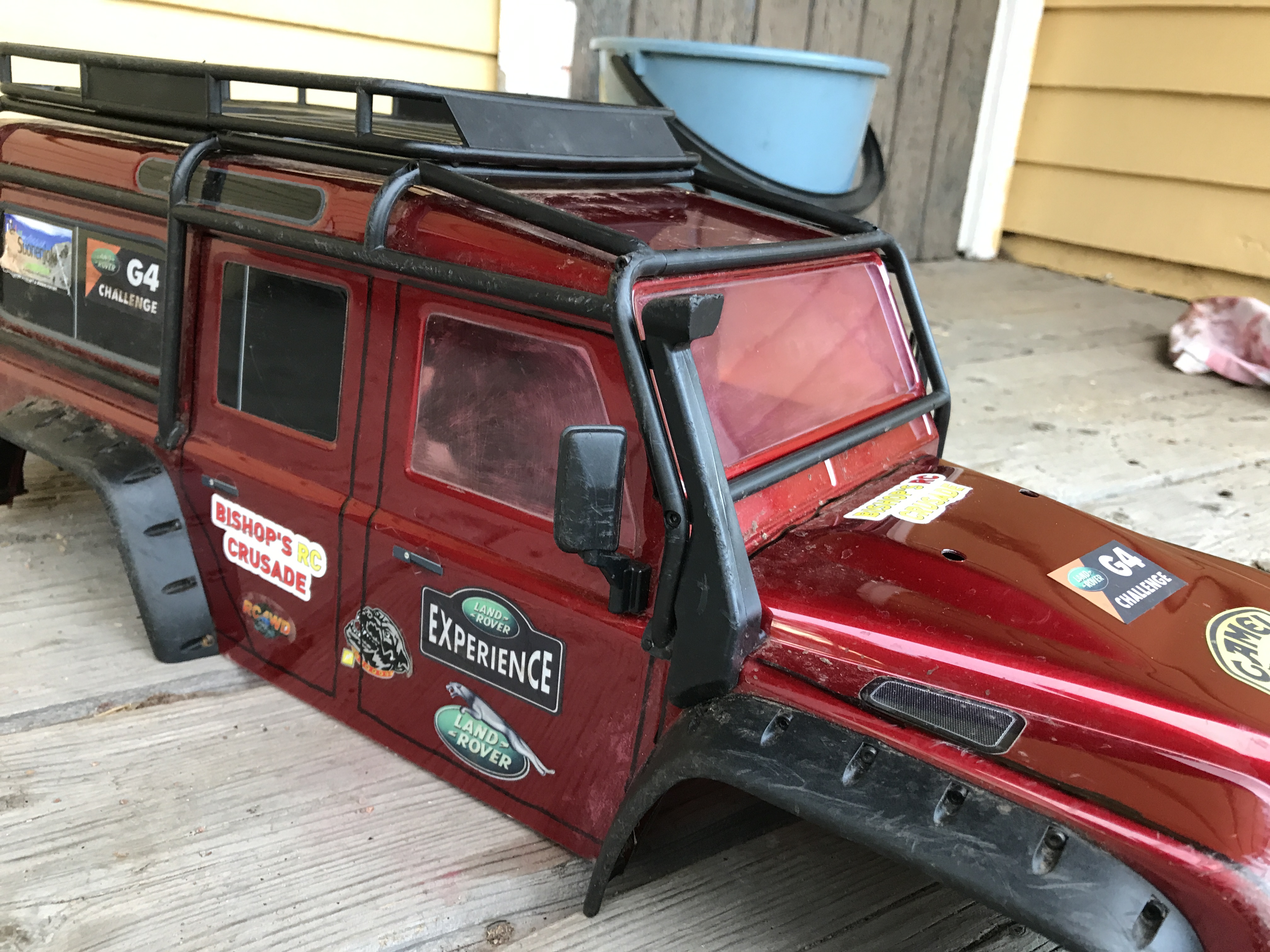

Heti en ole D110 koria hävittämässä, joten aloitin tummennuskalvojen poiston ;) Vaimolta kysyin nätisti lainaan hiustenkuivaajan jolla pehmensin ikkunatarrat, jolloin ne lähtee yhtenä kappaleena. Sitten hienolla 240 hiemapaperilla sisäpuolelta hion ikkunoita varovasti niin että alkaa valo vähän kajastaa. Sitten loput kynsilakanpoistoaineella kyllästetyllä pyyhkeellä. Sitä menee aika paljon ja saa aika reilusti hankaa. Kanattaa olla tarkka ettei hankaa muuta sisä osaa kuin ikkunaa. Lasit jää vielä punertaviksi, mutta mielestäni on parempi kuin mustat ikkunat.

TRX-4 facebook ryhmässä on rcmartin video missä saavat täysin kirkkaat ikkunat harmaasta kopasta.
Re: Kallis Traxxas

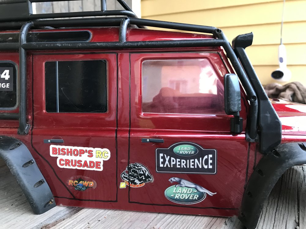

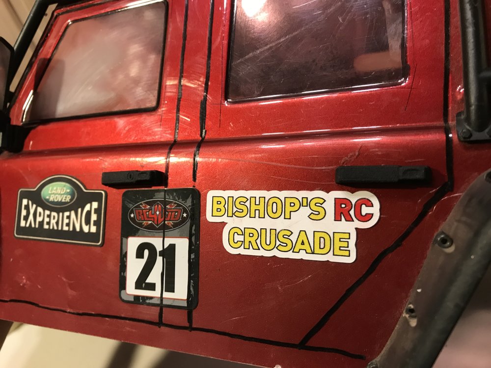

Kevyttä tummennuskalvoa sisäpuolelle niin saa tuon punertavan värin peitettyä... luulen :)
Re: Kallis Traxxas

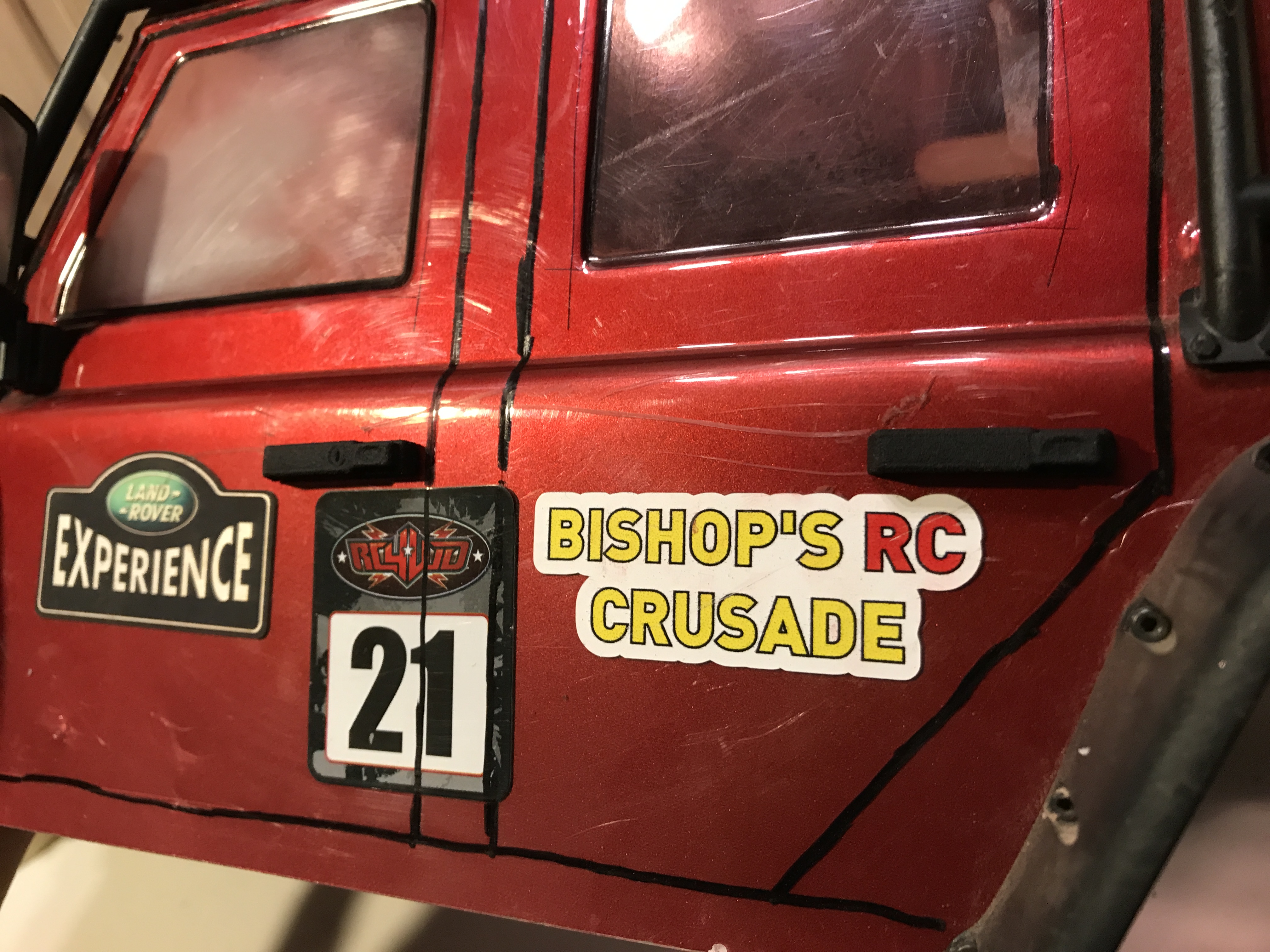

Tuon tussauksen kaverina vois kokeilla myös maskausteippiä. Sillon tussille sais reunat siten, että reunoista tulisi viivasuorat.
Samoin värinä saattaisi toimia paljon tummempi korinväri, ei välttämättä suoraan musta.
Jossain/jollain oli myynnissä myös rullalla todella ohutta teippiä tätä varten, mutta en muista oliko sen tarkoitus että sitä käytettäisiin lexanin alapuolella ennen maalausta.
Mutta kyllä tuo silti tuo hirveesti lisää ilmettä autoon!

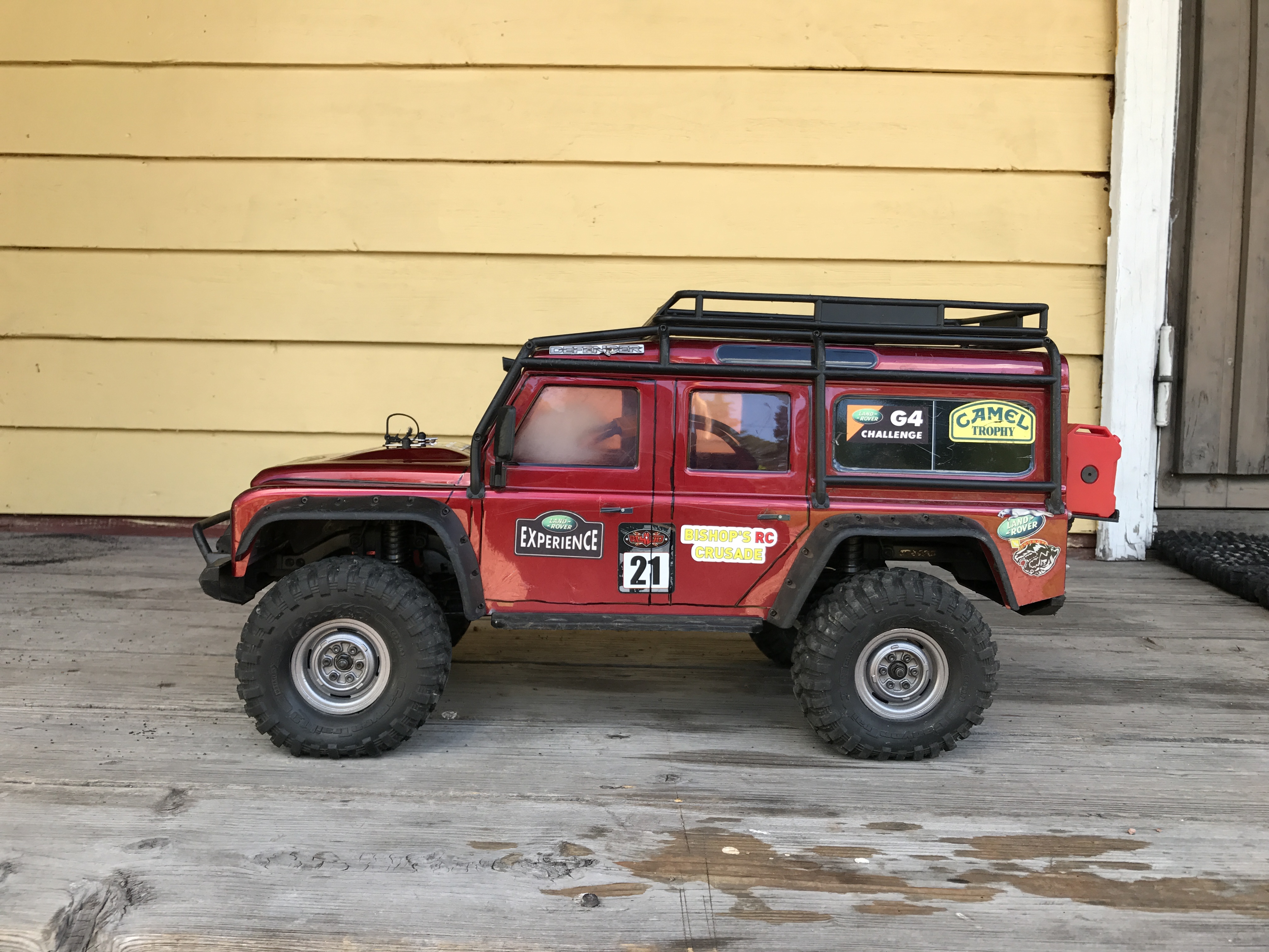

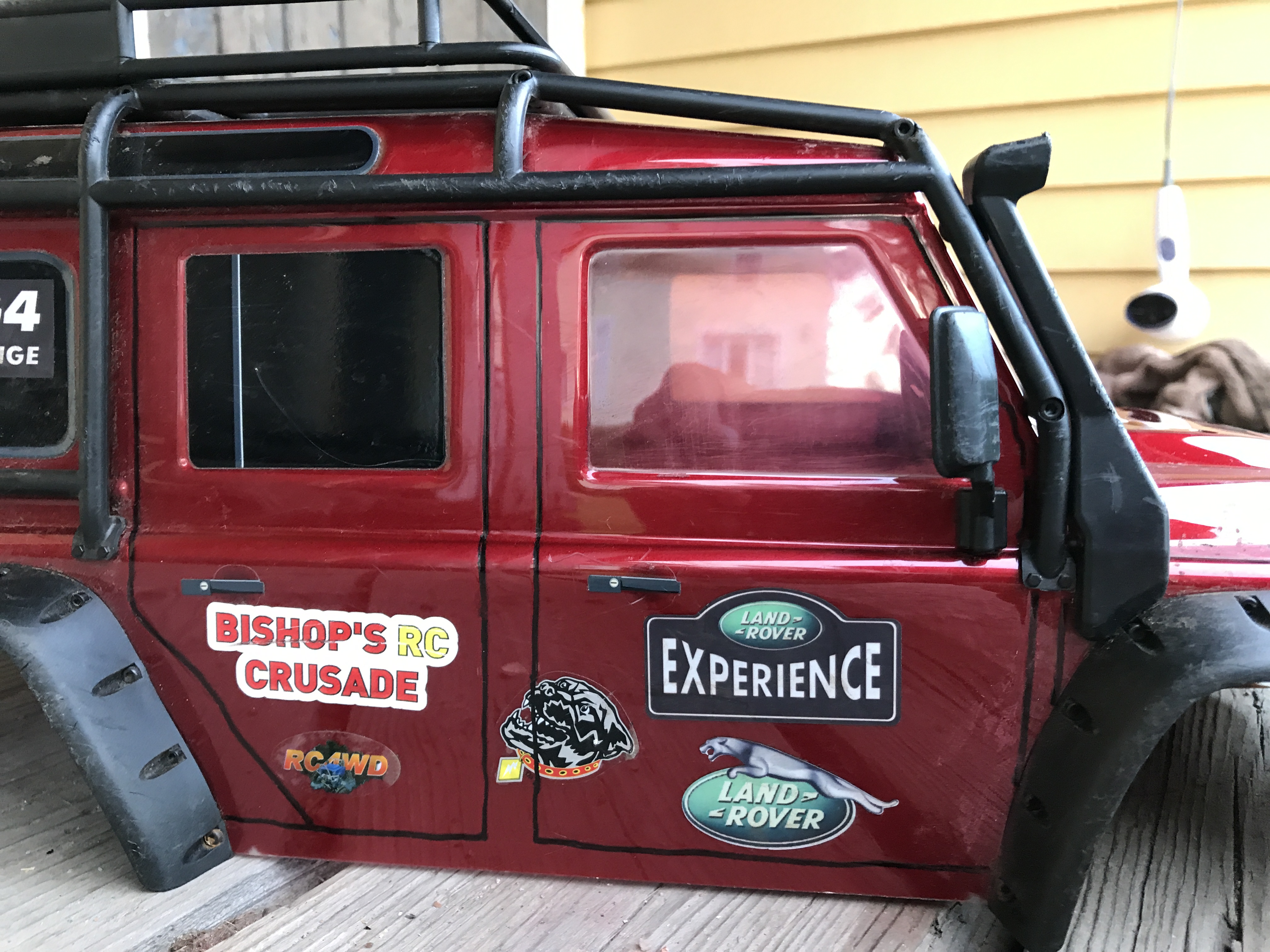

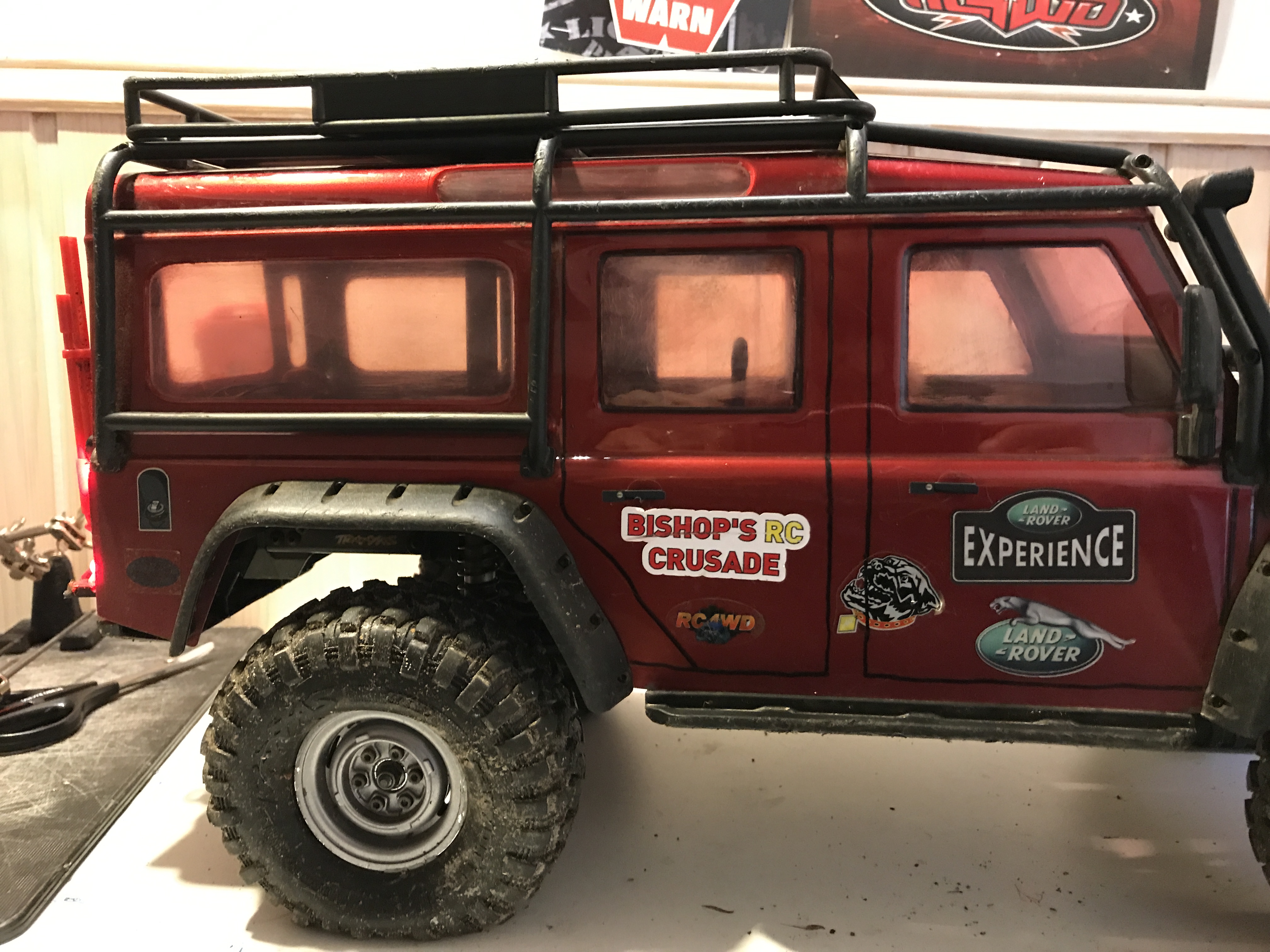

Ajattelin vielä kun jaksan jatkaa hinkuttamista. Teippaan ikkunan reunat, ettei sieltä leviä lisää punaista puhtaalle. Ja aina puhtaalla kohdalla pyyhkeestä. Jos olisi nuo muutkin ikkunat putsattu olisi se vielä valoisempi.

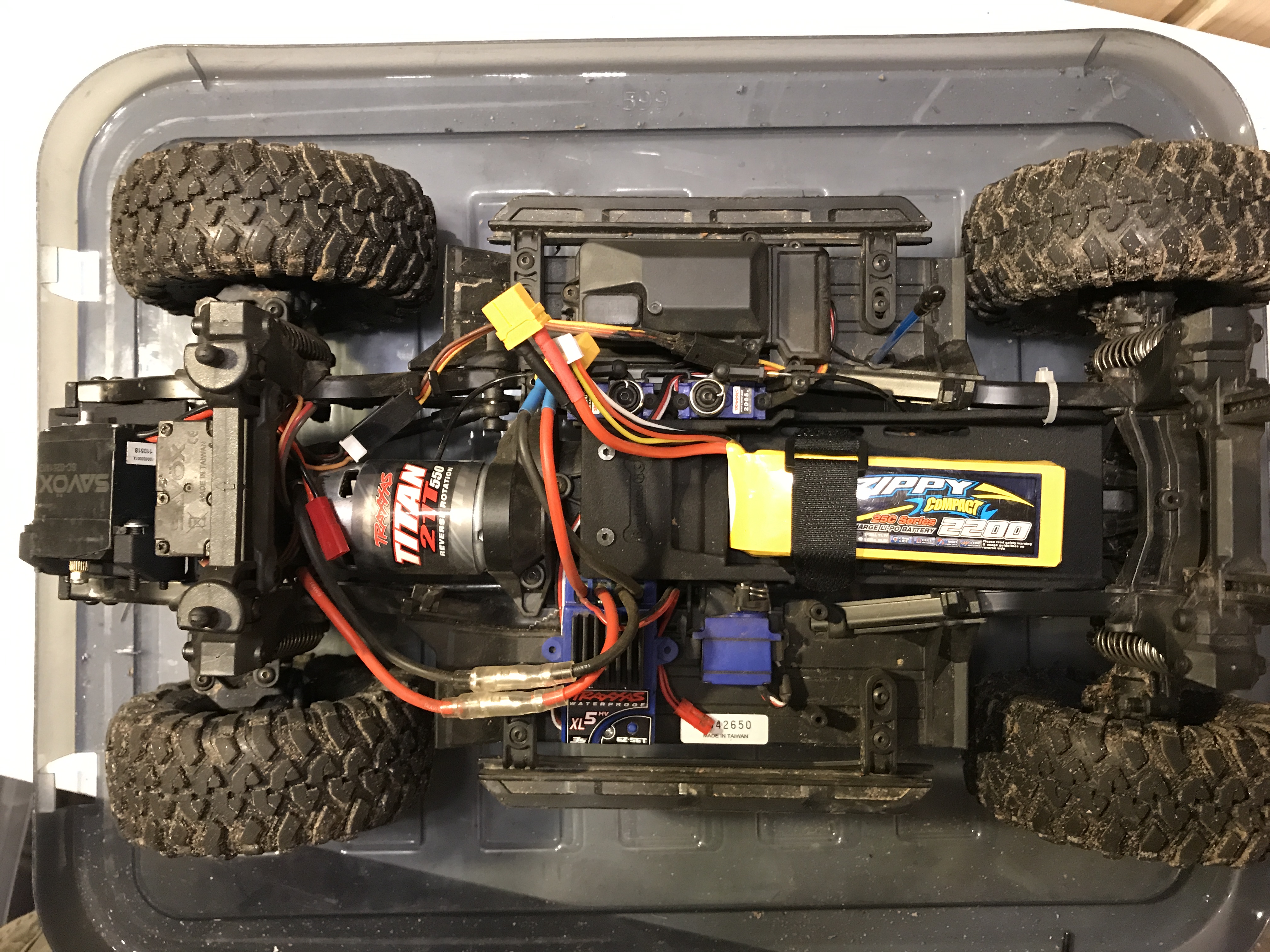

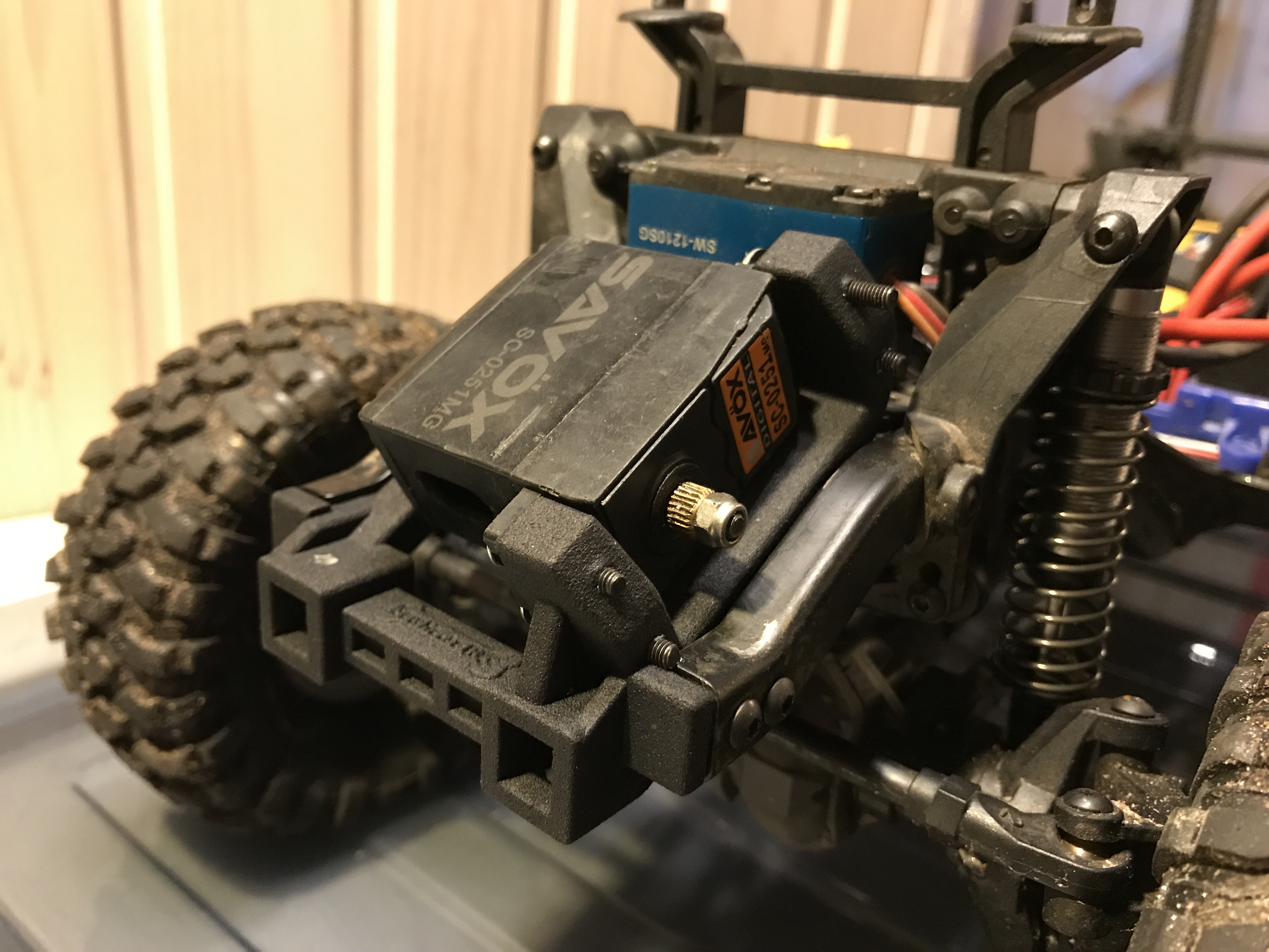

Lainasin Mex jeepistä Savoxin 20kg 1210wp servon. Mutta trx:n radiostahan ei pysty end pointeja. Täytyy sanoa että en kyllä herkästi tule muuttamaan servon paikkaa tai asentoa. Koska yhtään paremmassa paikassa kääntyvyyden takia se ei voi olla. Huikea ero rtr servoon verrattuna.

Hyvältä näyttää. Jestas miten muuttukaan kun putsasit ikkunat. Ja tarrat tuo kyllä näköä. Tietääkseni endpointteja pystyy muuttamaan rammarista piippailemalla. Mut aika masokistin hommaa näyttäs olevan.
Re: Kallis Traxxas
Parani tosi paljon, kun ikkunat aukes ja valo tuli, komeeta =)
Noi tarrat luo kans yksityiskohtia, kokonaisuutena hieno kapistus.

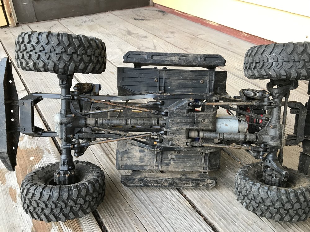

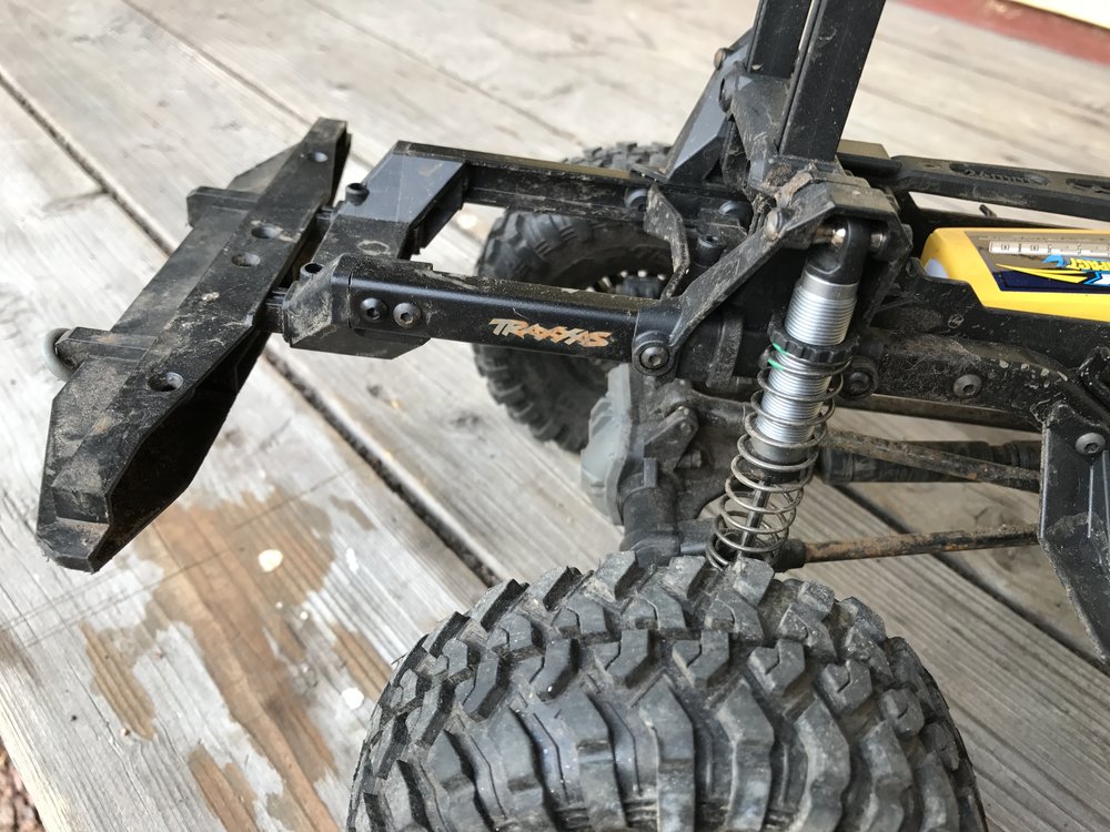

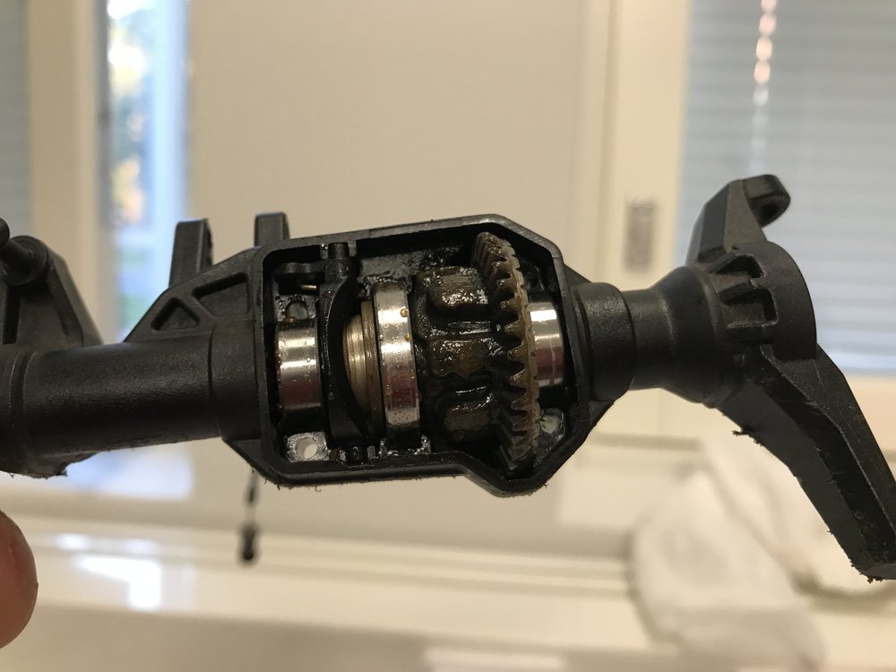

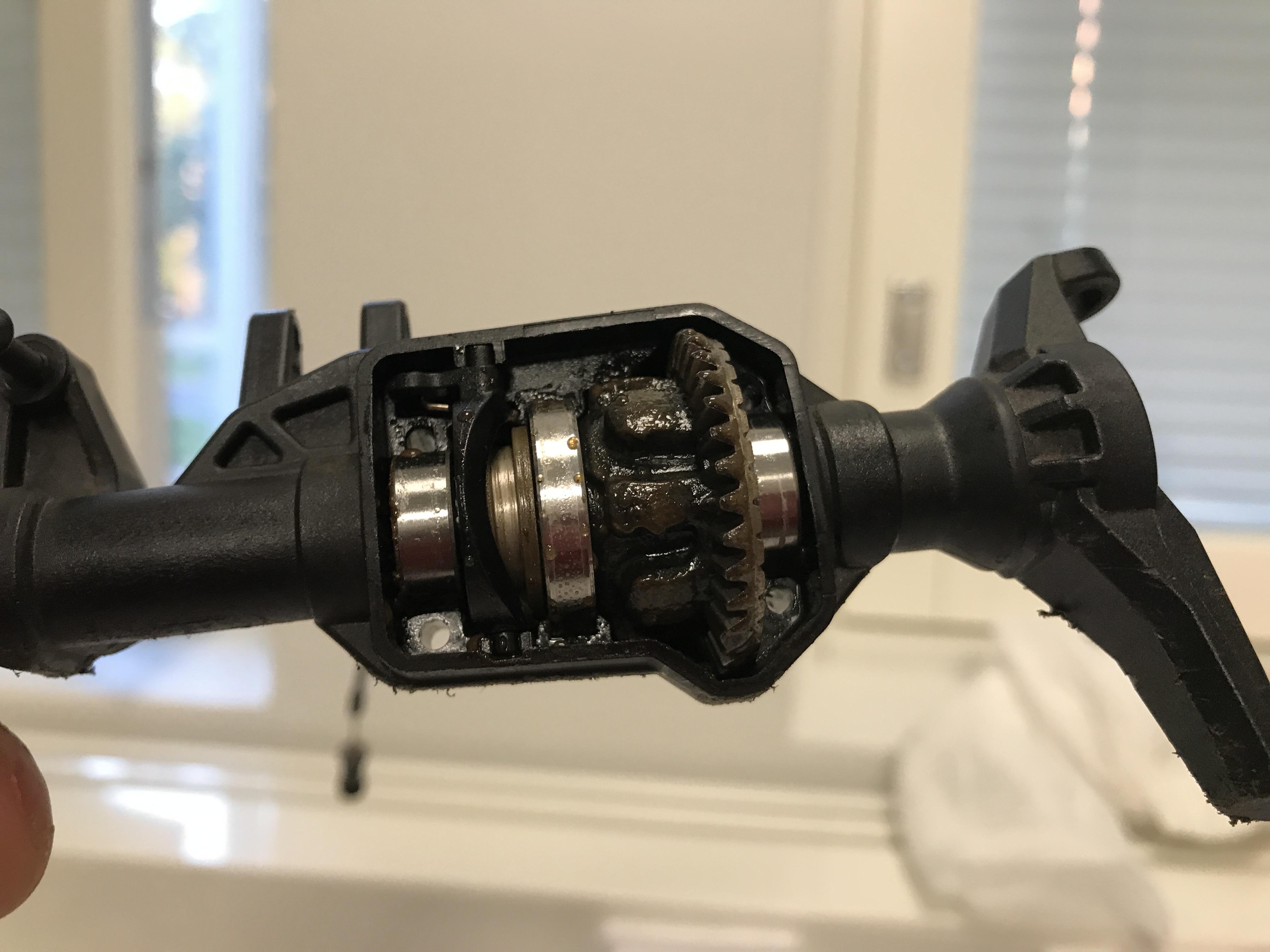

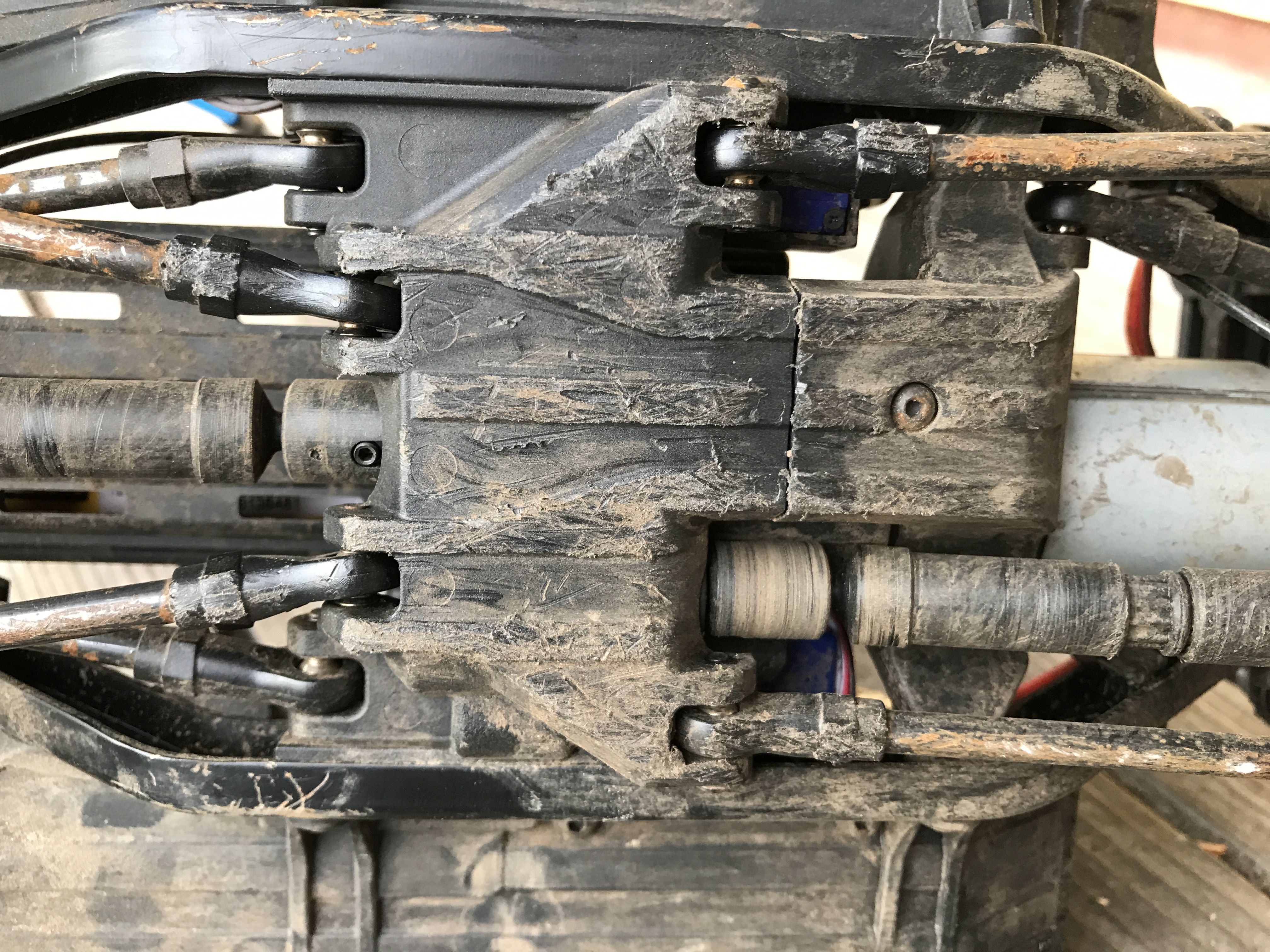

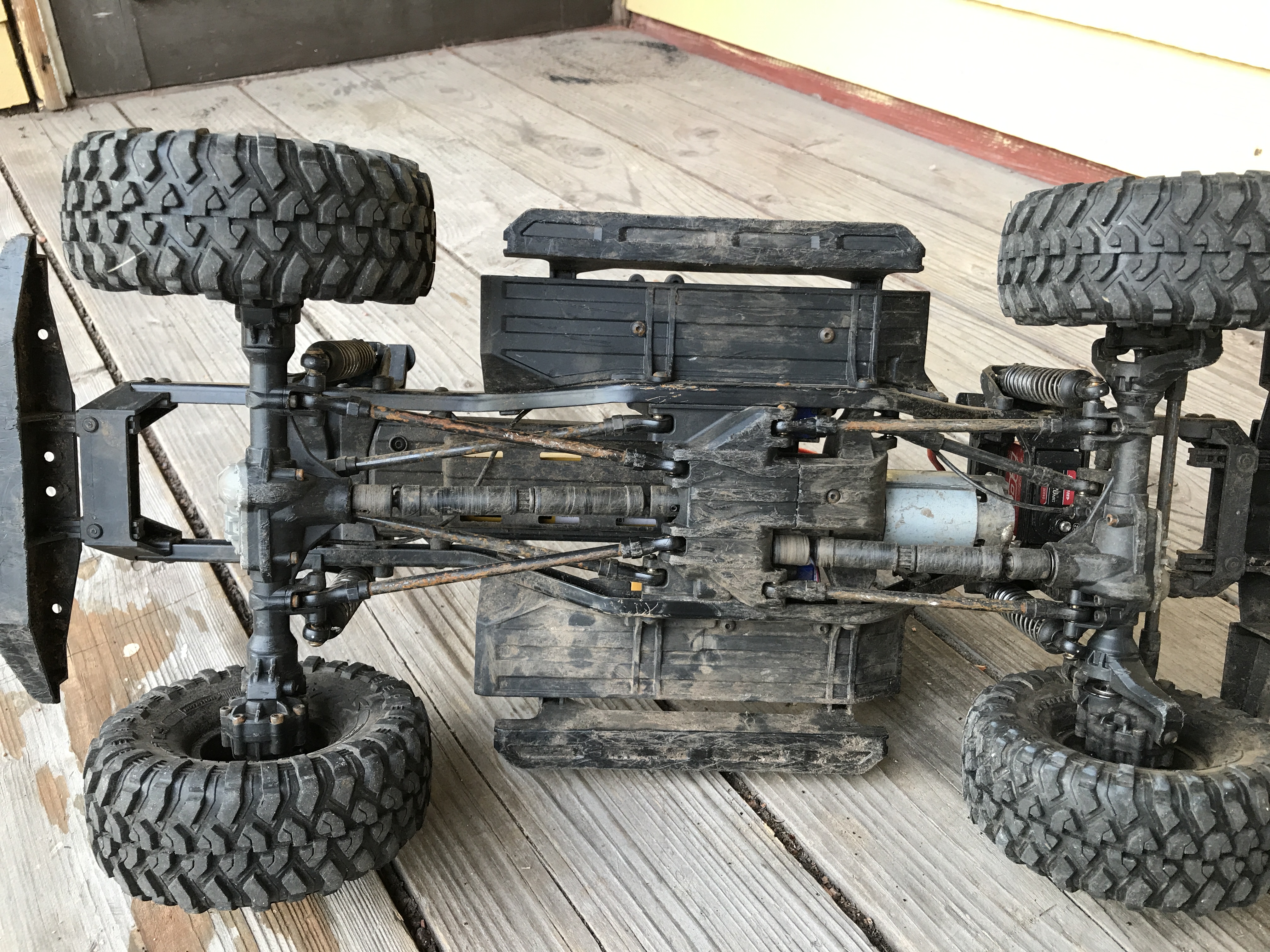

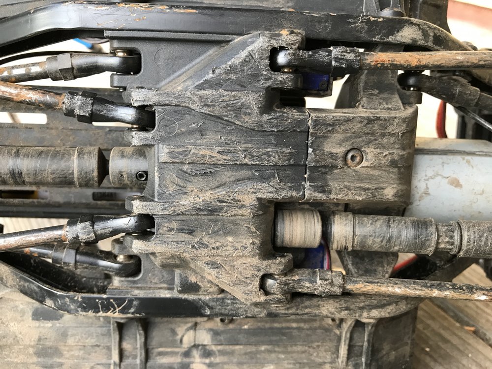

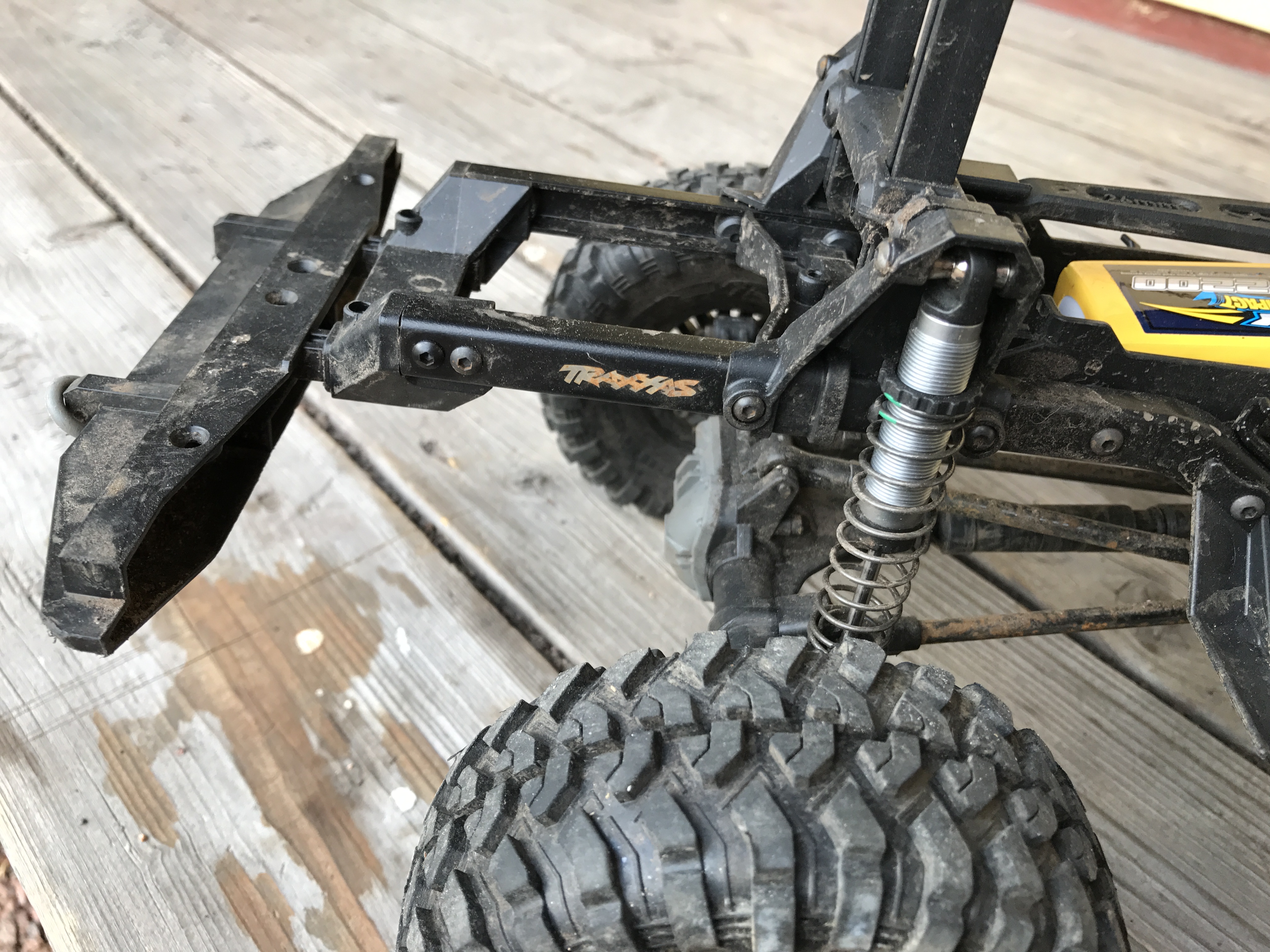

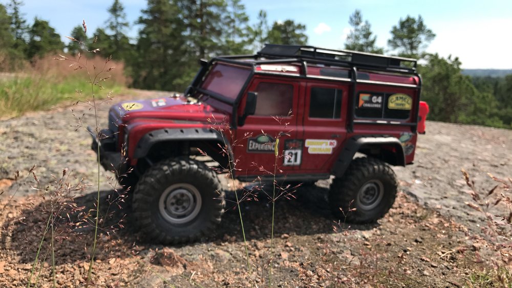

Minäpä tein tutkimusmatkan akseleiden ja vaihdelaatikon sisään, kun Harley sanoi että vähän voitelua. Irroitin akselit ja lootan autosta ja pesin juoksevan veden ja harjan avulla loputkin Nokian saastat pois. Liekö siitä mennyt vettä porttaalien lootaan ja akselien sisälle?
Putsasin akselit läpikotaisin ja tarkastin käytön jäljet. Akselit ovat todella vakuuttavat kestävyyden puolesta. Tähän taitaa sopia termi "BEEFY". Jos nämä ei ole pommin kestävät niin ainakin luodin kestävät. Täytin akselit ja porttaalikotelot vesivaseliinilla. Käsin pyöriteltäessä selkesti pyörii nyt jäykemmin.
Samalla tuli tutustutta kytkettävien lukkojen toimintaan.
Vaihdelaatikon myös avasin, mutta sinne ei ollut likaa päässyt. Nyt rasvattu.

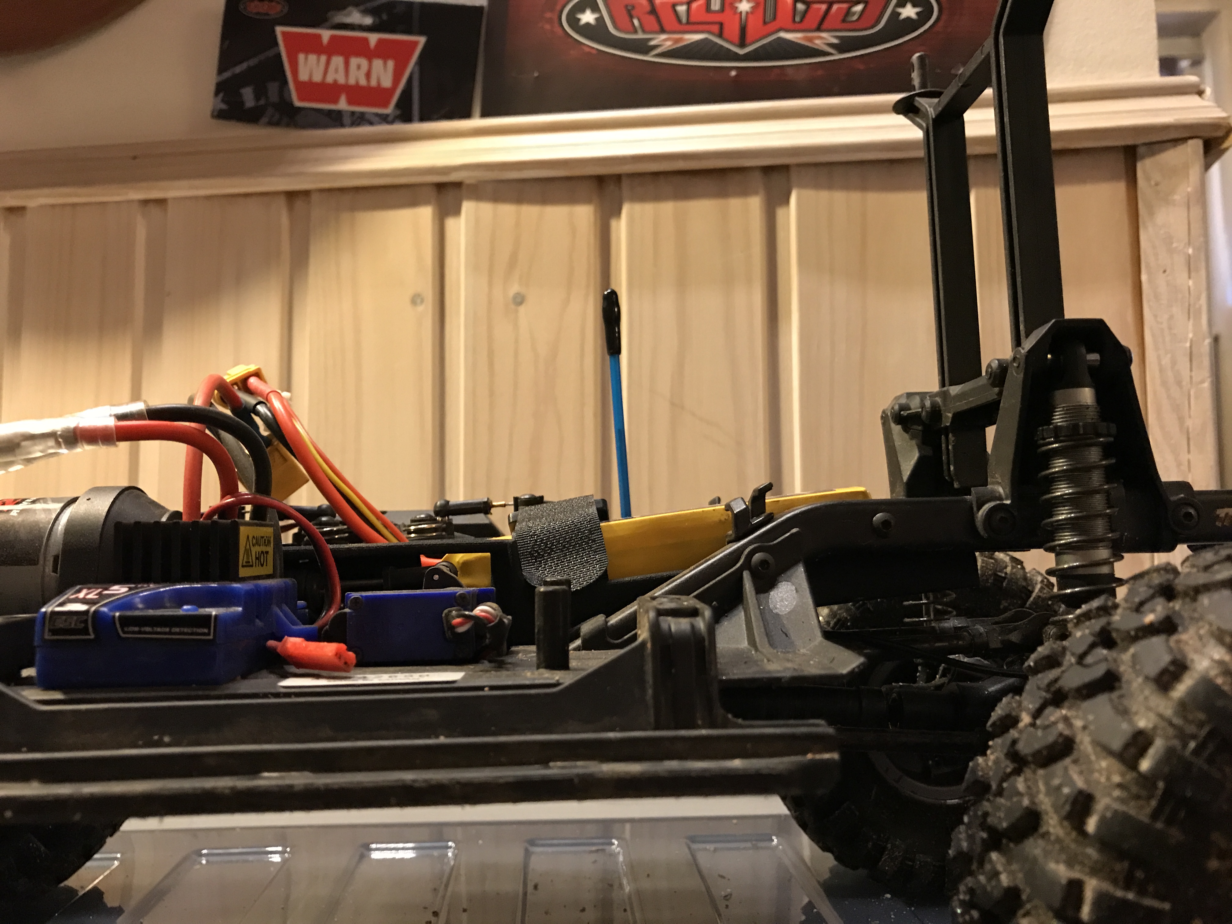

Välikuva Tuli kokeilua vaihtaa akselien lukitusservojen liittimien paikkaa vastarissa jotta saisin takalukon ensiksi kytkettyä. Mutta ohjaimen lukkojen kytkin muuttui vain päinvastaiseksi kuin normaalisti.

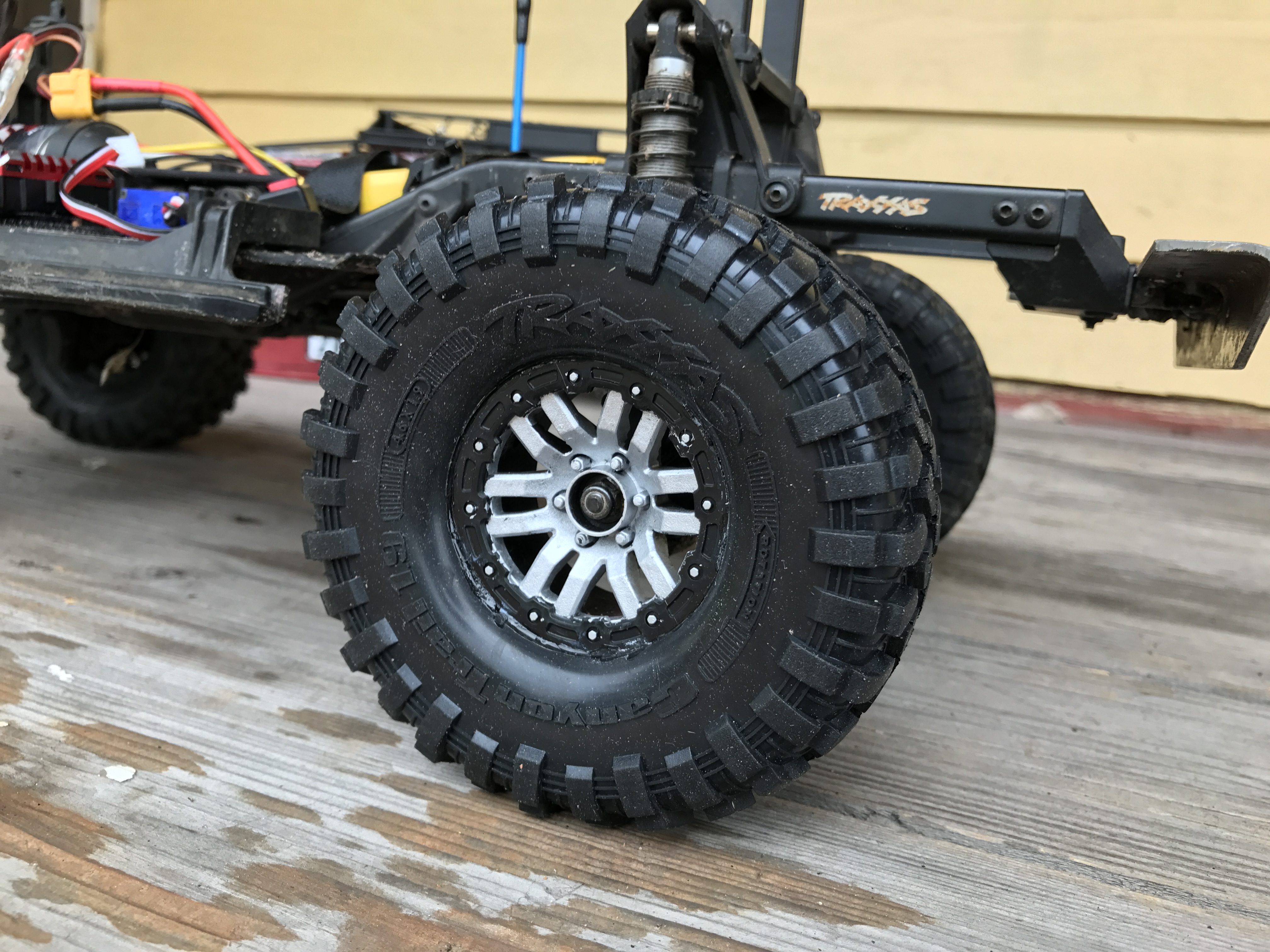

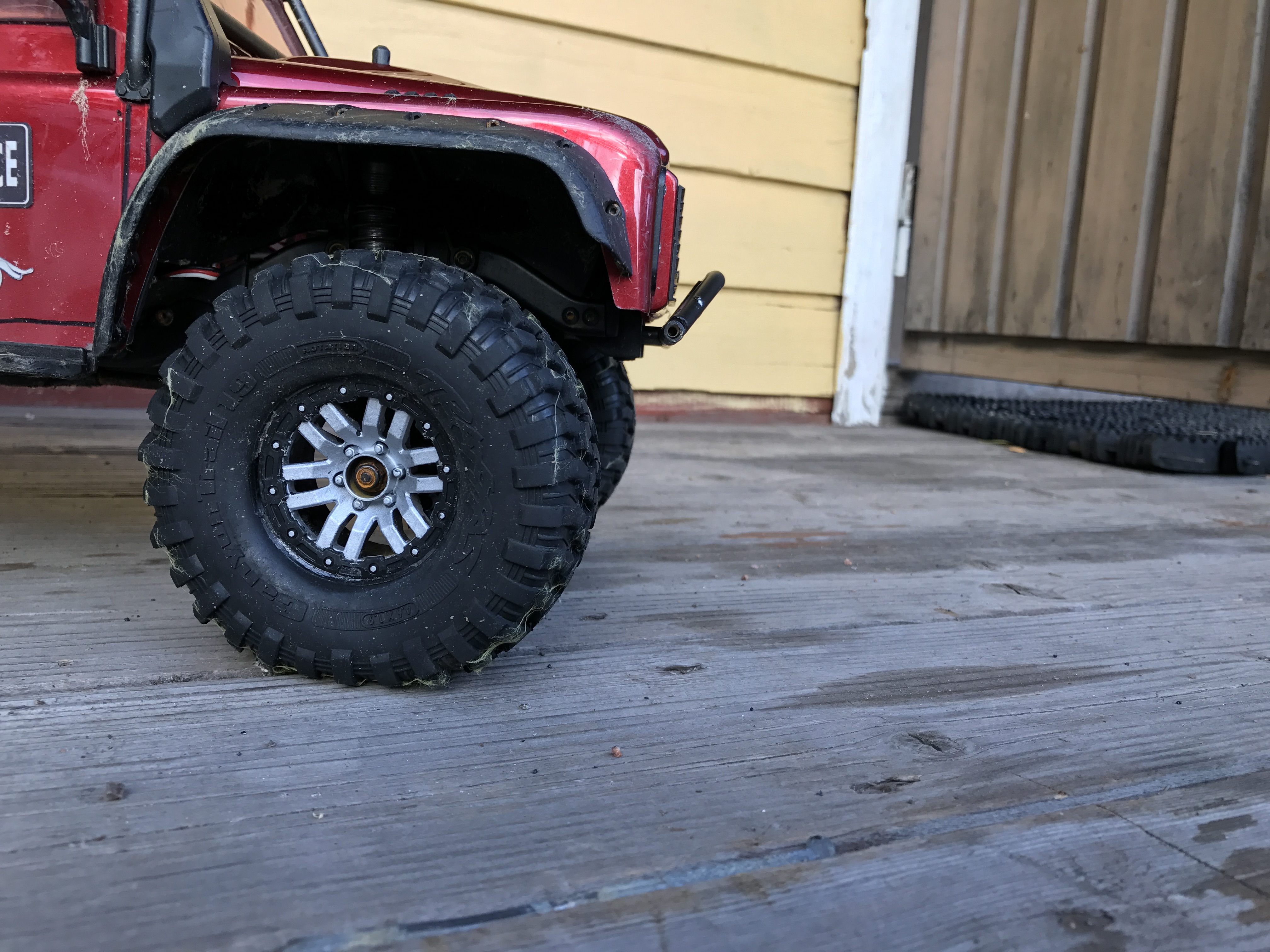

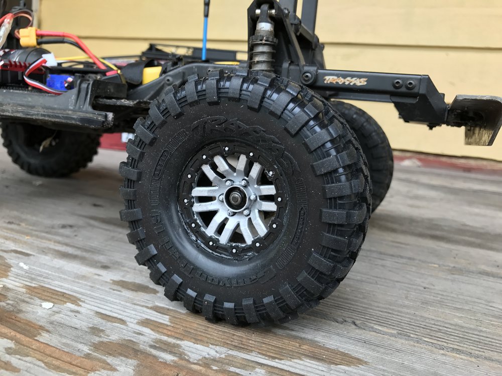

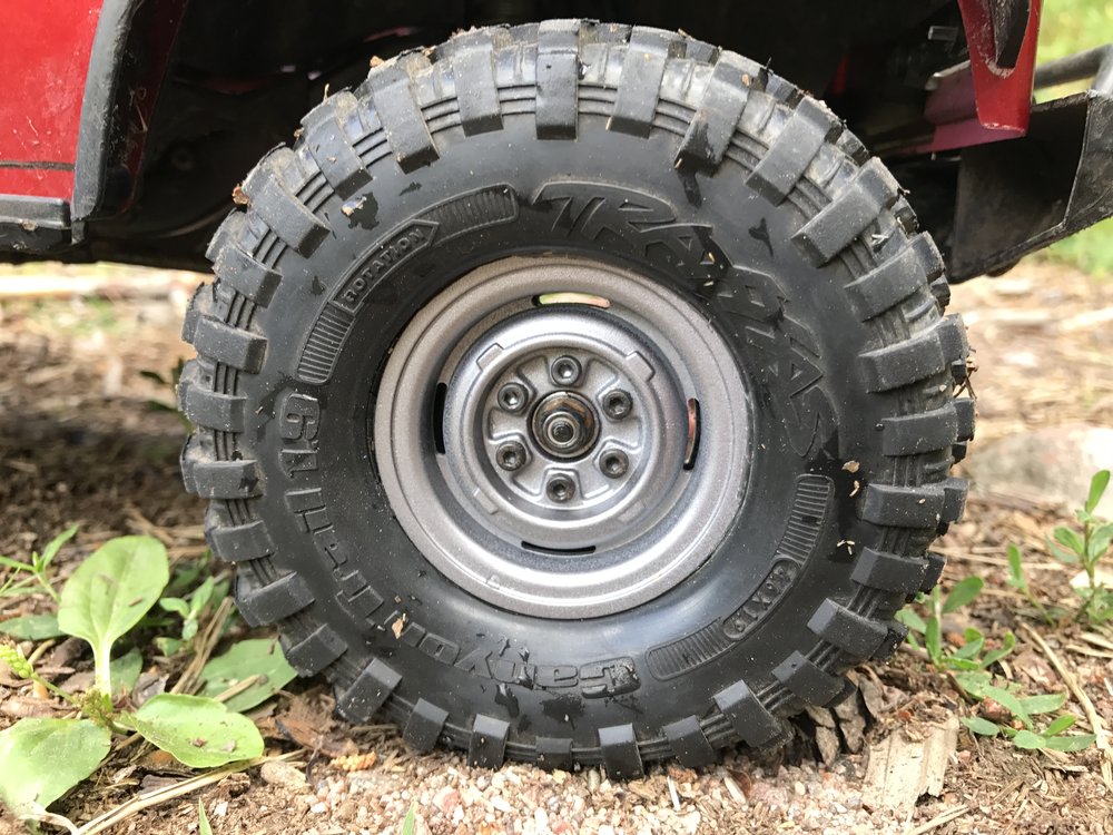

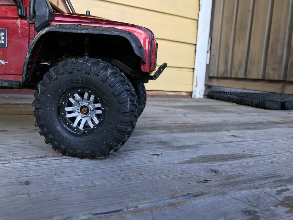

Alemman painopisteen toivossa halusin RTR-renkaat vanhoille gmaden muovi"pelti"vanteille (VR01) joihin löytyy painot. Sitten keitin rtr renkaat irti vanteilta. 30-40 Minuuttia ja renkaat irtosivat nätisti. Jotenkin autosta tuli heti oman auton tuntuisempi kun sai vähän arkisemmat vanteet alle. Eikä rtr renkaiden suuri kokokaan tuntunut pahalta silmissä :) Tänään käytiin Ilkan kanssa ajeluilla uudessa paikassa Kotkassa, minne minun pitänyt mennä jo useamman vuoden. Samalla harjoiteltiin Osmo Mobilen käyttöä. Nyt auto on vielä kivempi ajaa kun painoa renkaissa ja ei ihan niin helposti kaatua, mutta rajat kuitenkin tulevat nopeasti vastaan :D

On sitte nätit VR01 vanteet, itsellä samat... valkoisena. hopeisena noita ei tainnu saada, eli oletko maalannut ne ?
Vois omiin suihkauttaa vannehopeat myös jos noin hyvät tulee :)
Re: Kallis Traxxas

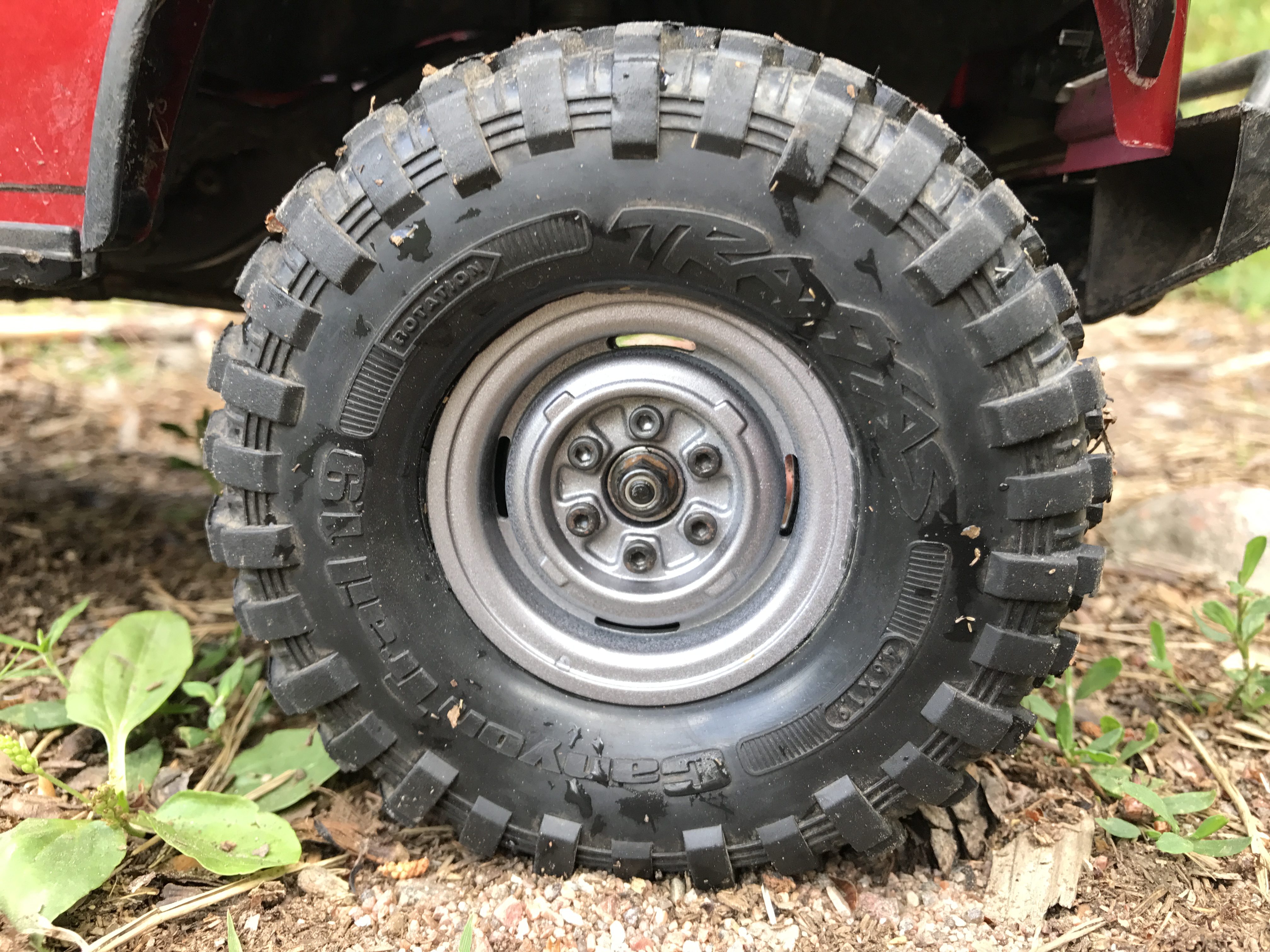

Jep, nämä oli alun perin kromiset, pelkästään ohut kerros harmaata primeriä ja sitten löytyi hyllystä hopeaa.JaniV kirjoitti: To 27.07.2017 22:31 On sitte nätit VR01 vanteet, itsellä samat... valkoisena. hopeisena noita ei tainnu saada, eli oletko maalannut ne ?

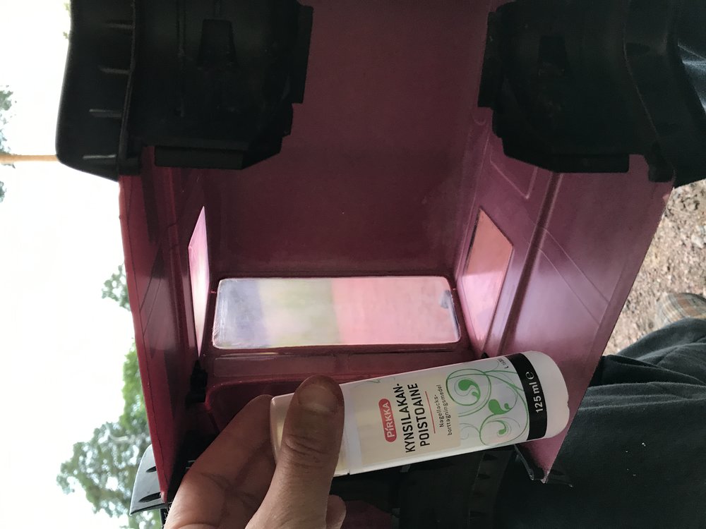

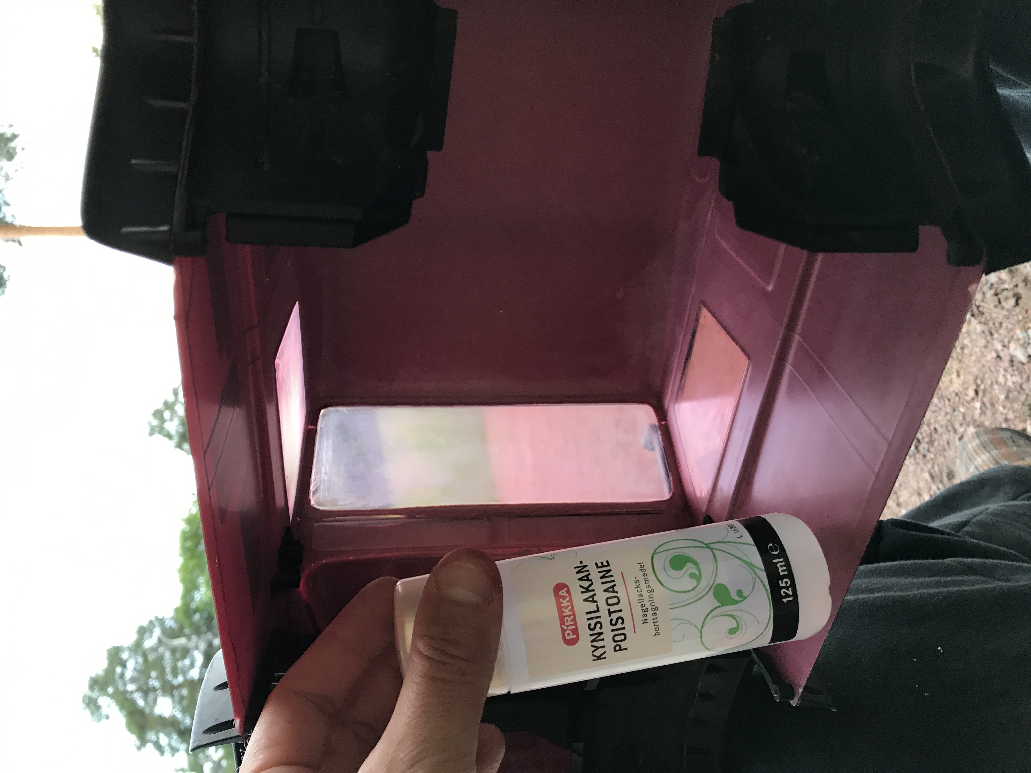

Ikkunoiden hiominen jättää ne helposti mattapintaisiksi. Mä olen johonkin autoon tuon työn jo tehnyt ja kilpailevalla saitilla mainittiin konsti millä ikkunat saa taas läpinäkyviksi ja jäämävärin paremmin "transparent" tyypin sävyksi. Silikonivaseliini tai 100% silikonispray ensin ikkunaan, ja useaksi yöksi muotoon leikatun rätin kanssa muhiinnuttaa lexaniin sitä. Sitten microkuituliinalla hinkkaamaan öljyn taas irrottamia.
(Vaimon luki selän takana ja ideoi että ihmesieni pystyy myös tollaseen pieneen jäämähuntuun, on pentujen lelut pistänyt uuteen uskoon ja kierrättänyt siisteinä.)

Pitää kokeilla, taisi olla kauppanimi taikasieni. Ja sitäkin löytyy jo valmiiksi. Vielä olisi muutama ikkuna hinkattavana.meloenmetsässä kirjoitti: Pe 28.07.2017 11:41 Ikkunoiden hiominen jättää ne helposti mattapintaisiksi. Mä olen johonkin autoon tuon työn jo tehnyt ja kilpailevalla saitilla mainittiin konsti millä ikkunat saa taas läpinäkyviksi ja jäämävärin paremmin "transparent" tyypin sävyksi. Silikonivaseliini tai 100% silikonispray ensin ikkunaan, ja useaksi yöksi muotoon leikatun rätin kanssa muhiinnuttaa lexaniin sitä. Sitten microkuituliinalla hinkkaamaan öljyn taas irrottamia.

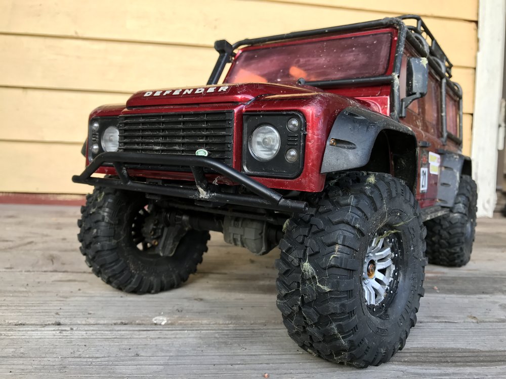

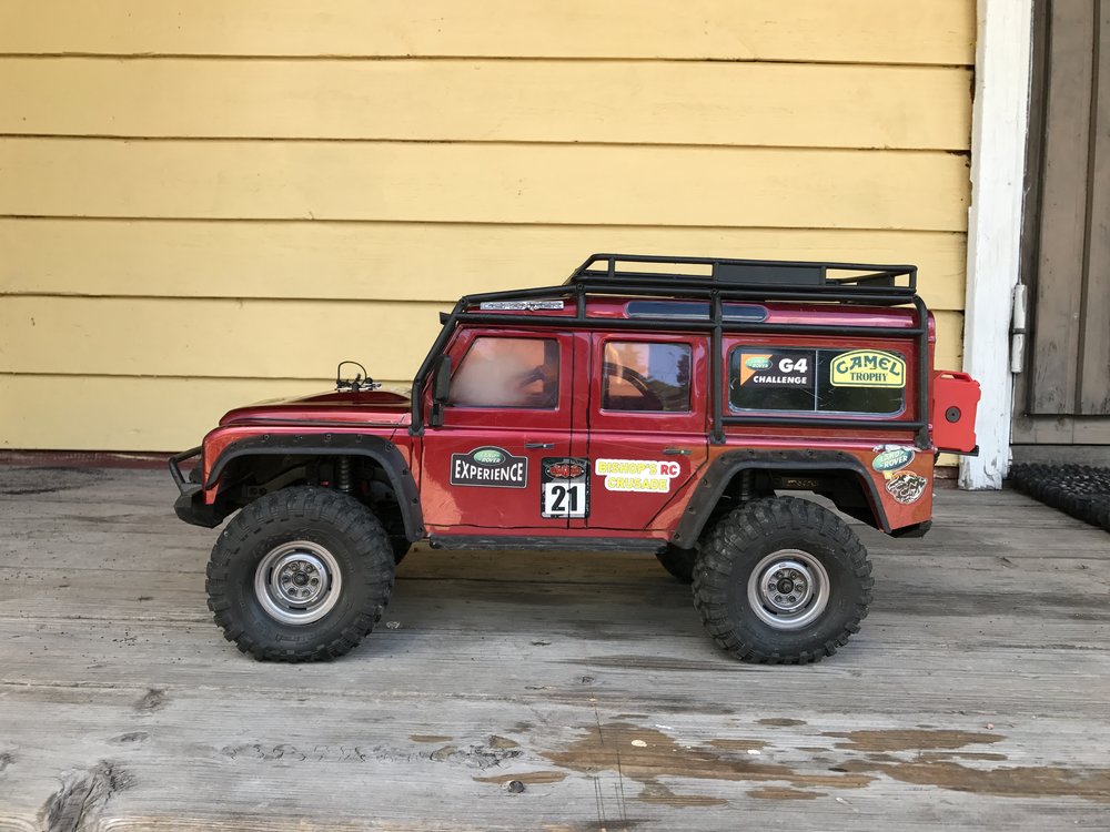

Annoin viikonloppuna sukulaisten kokeillä tätä tokasten ette te sitä rikki saa :D Hetki pusikossa jurnutusta ja Gmaden muovivanteesta hexi pyöreä ja pyöränmutteri kadoksissa :)
Ei myöskään painot vanteilla pysynyt ja kumikaan ei kunnalla istunut. Päätin ottaa painot painot pois vanteilta.
Päätin myös että jatkan tämän korin kanssa ainakin tämän vuoden loppuun, tykkään siitä vaikka mitään erityisiä defender sympatioita ei ole.
Joten sain takapenkkien ikkunat puhdistettua, ja uusi pullo kynsilakanpoistoainetta piti hakea. 0-euron päivitystä. Lisäsin iskarien mäntien alle n. 7,5mm muovilieriöt rajoittamaan ulosjoustoa. Pikaisella testillä jyrkän mäen nuosukyky parani versus rtr-kunnossa. Iskareista ei ollut öljyjä tullut ulos, ja uusiksi öljyiksi laitoin 35W. Eipä juuri kuvastakaan näy että ulosjoustoa olisi rajoitettu. Alla linkki videoon missä rtr-kunnossa meni lähes aina pyllylleen.

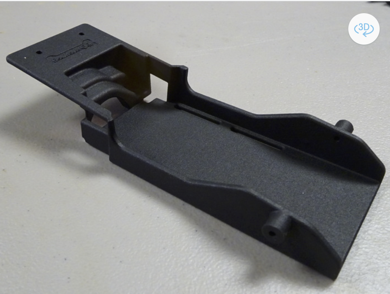

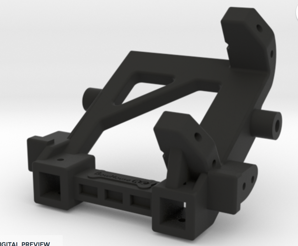

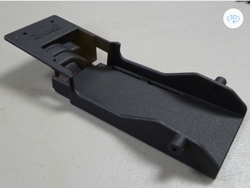

Tilasin myös päivitysosaa, kun päätin taistella isolla defender korilla painovoimaa vastaan, niin shapewaysiltä tilasin low cg akkutelineen. Lisäksi runkoon tulevan servovinssikiinnikken ja koriin 3d-tulostettuja koristeita.
Re: Kallis Traxxas

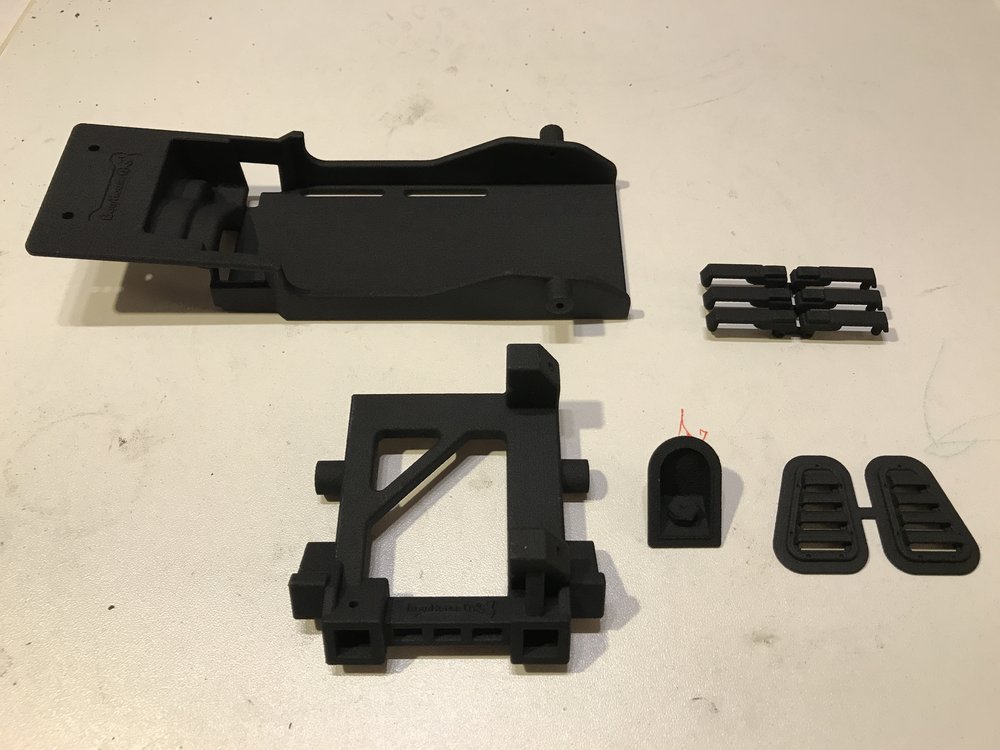

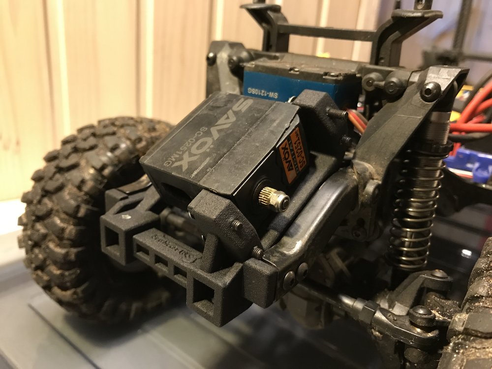

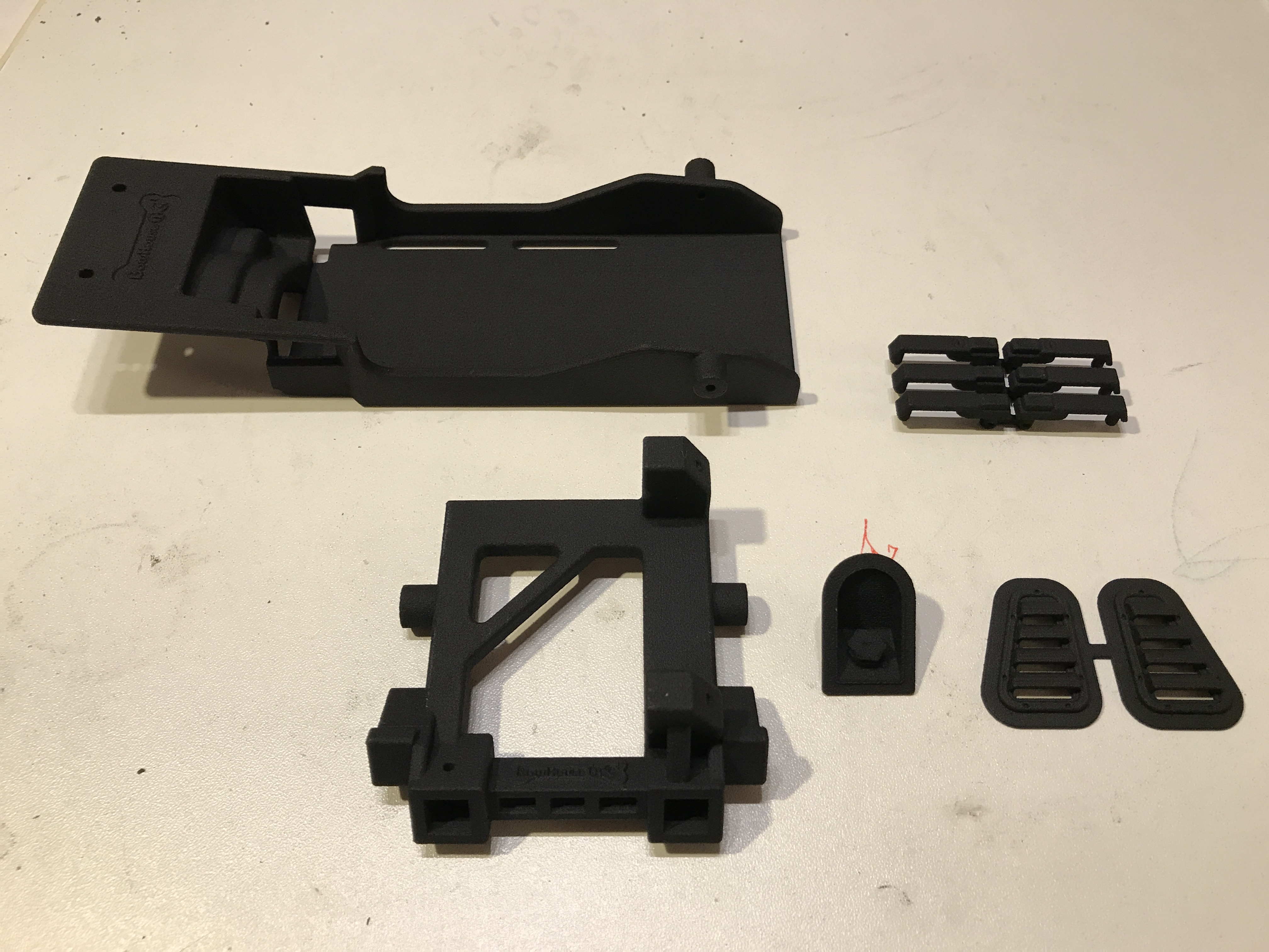

Eilen UPSi toi kotiin shapewaysin paketin. Osien laadussa ei ole mitään huomautettavaa. Tilauksesta kesti 8 päivää niin oli kotona.

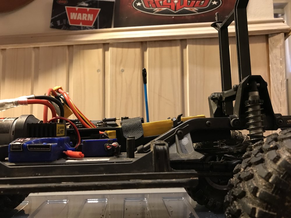

Aloitin heti akkutelineen ja servovinssitelineen asentamisen. Kierteet näihin tarvitsee pyöräytellä ja vinssitelineeseen porata 3,5mm reijät mihin puskuri kiinnitetään. Knight's Customin korikoristeet ruuvaillaan ajan kanssa sitten myöhemmin.
Tietenkään iso 2s 5000 mAh akku ei mahdu pituuden puolesta. Takaiskareiden/poikittais tukea pitäisi jyrsiä jotta mahtuisi. Servovinssinkin jo asensin paikoilleen, mutta toistaiseksi vain painona, kun en ole vielä päättänyt kuinka sitä ohjaan ja mistä.

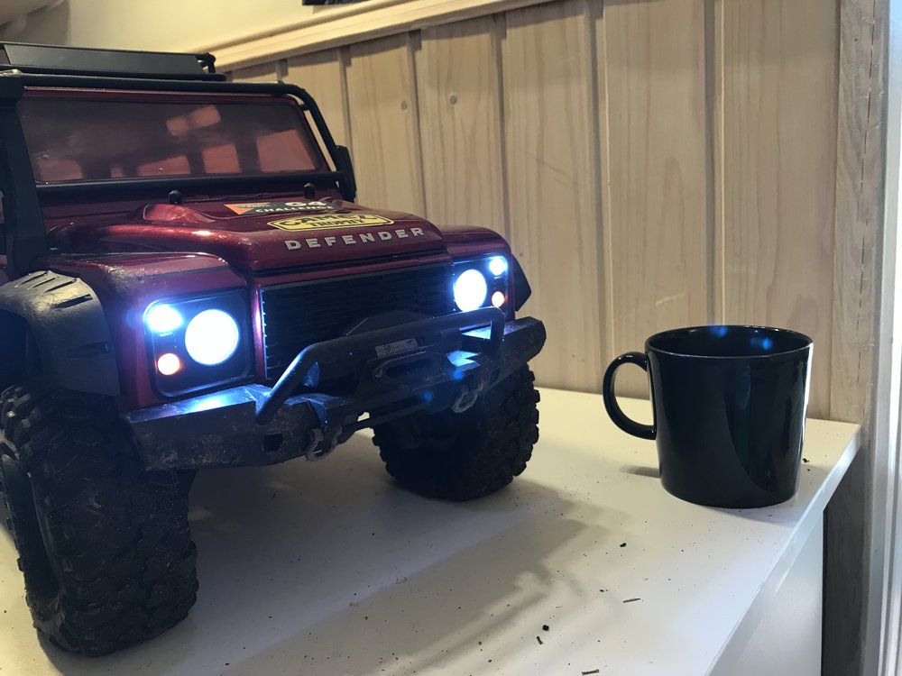

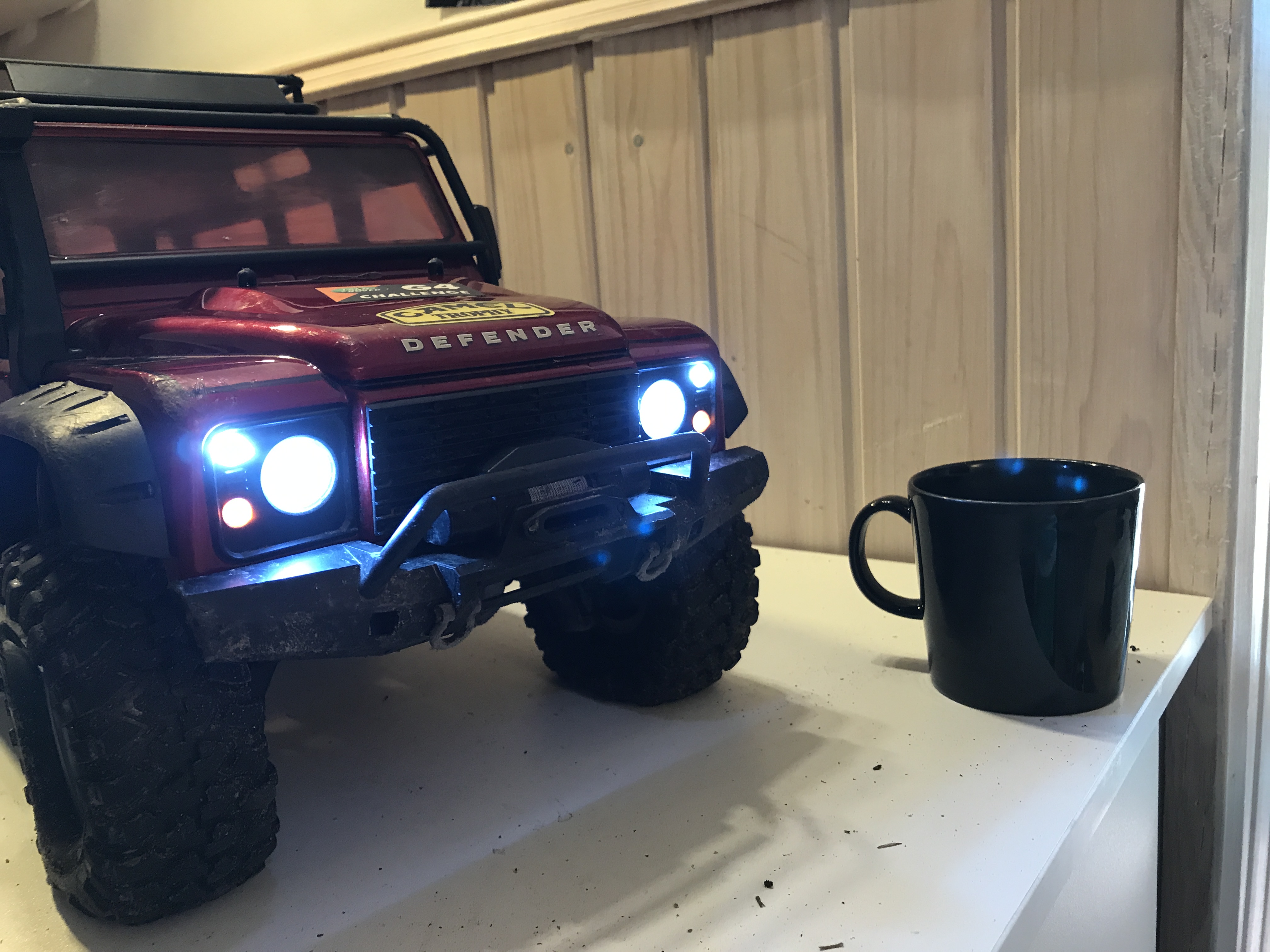

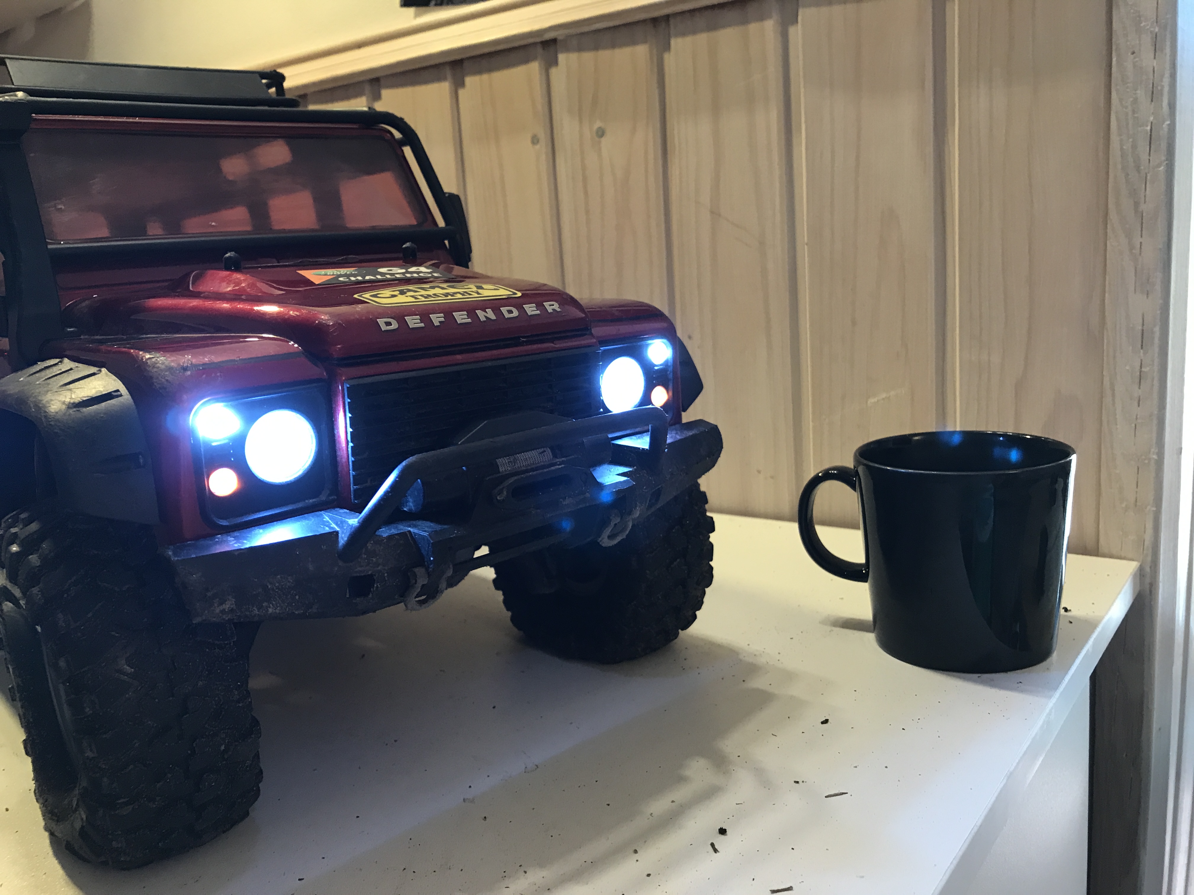

Nyt on myös RC4wd:n mojave simple light kit asennettu, valojen asunnus oli helppoa, porasi vain reijät ledeille http://store.rc4wd.com/LED-Basic-Lighti ... _2345.html.
Ja viimein jaksoin hinkuttaa loputkin ikkunat puhtaiksi. Se tarkoittaa sitä että edessä on sisustan rakennus ja koritolpat pois joiden tilalle magneettikiinnitys. Mielelläni kuulisin miten muut ovat korin magneettikiinnityksen toteuttaneet ja linkkejä niissä käytettyihin magneetteihin.

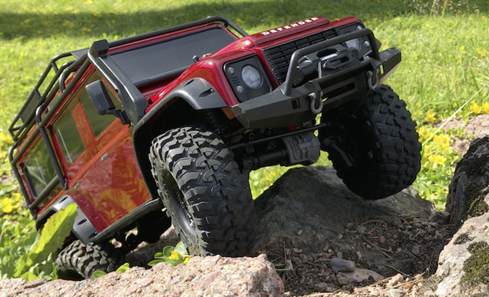

Tuli myös käytyä tietenkin koeajamassa heti parannukset. Kyllä tämän auton suorituskyky alkaa lähennellä jo hyvää C2 autoa. Nousuissa huikea parannus RTR:ään. Lineekö syynä servovinssi edessä vai akku 2cm alempana vai molemmat. Sivuille kuitenkin kaatuu vielä hyvin herkästi. Kunnon Foamit tämä ansaitsee, joten se seuraavana päivityslistalla.

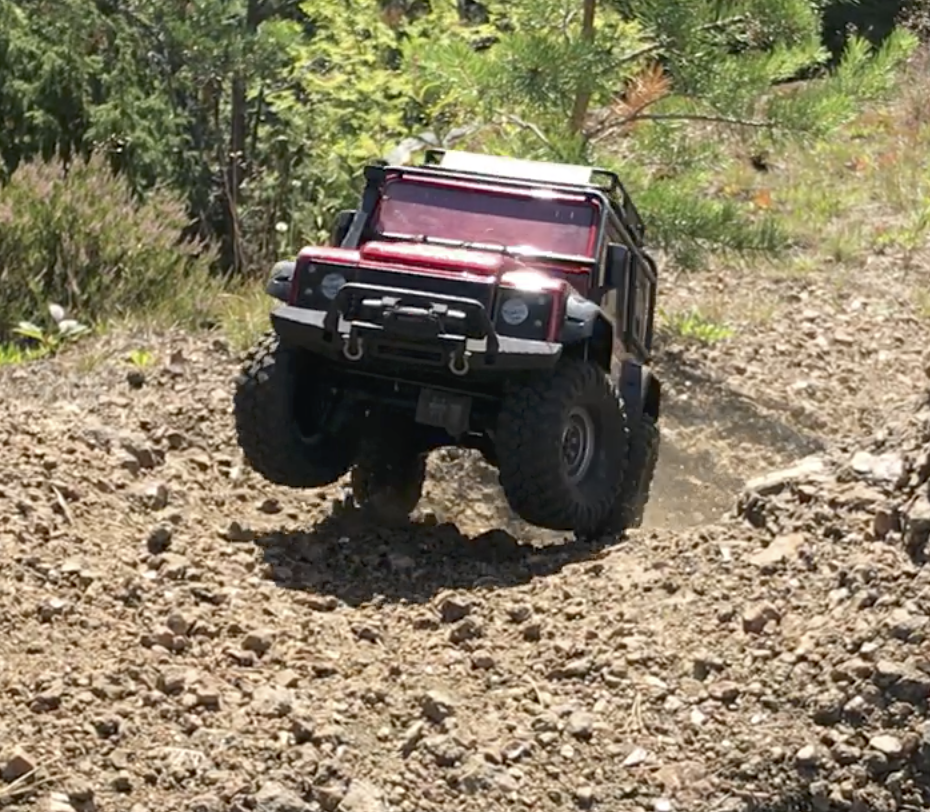

Tässä toisessa videossa perus hidasta ryömintää. Suorituskyky on jo paikoin noussut hyvälle C2-tasolle, vertailuna menee sellaisista nousuista mistä C1-Hardingo ei (kohdassa 2min11s) Myös pari kohtausta jossa jyrkän alamäen pystyy huoletta rullaamaan huono kuski alas turvallisesti 2-vaihteella.
Sitten tämä kaatovideo
Nyt on myös Knight's custom ilmanottoritilät keulalle viritelty ja ovenkahvat. Ritilöistä ei ole nyt kuvaa. Maalasin vahän myös vanteita, Foameiksi tuli CI Deuce's wild 1.9 XL Tein raudasta takalanan myös, lyhyempi ja korkeammalla kuin alkuperäinen, mutta hyvin tarttuu :) Melkein unohdin, myös nopari vaihtui HW 1080 wp:hen vai mikä se oli. Nyt saan 7,4v servolle. Laitetaan Bec sitten kun oikeasti tarvitsen sitä.

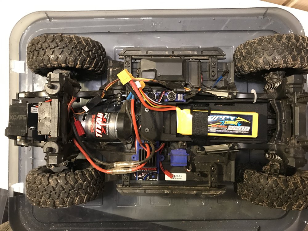

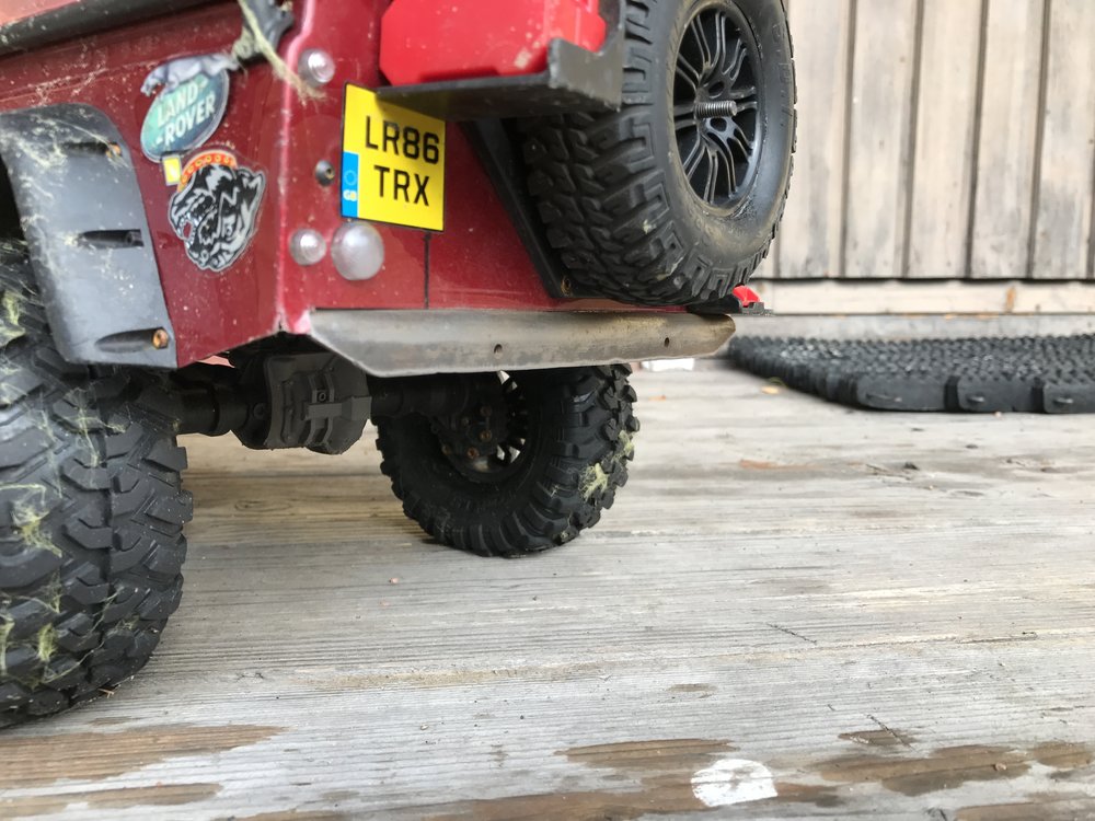

Päivitetään taas kun on jotain kerrottavaa. Servoksi tilasin tähän Trackstar TS-910 digitalin joka vääntää tietojen mukaan 30kg 7,2voltilla. Sen takia myös hankin sen hobbywingin 1080 wp noparin jossa hyvä sisäinen BEC. Servolla olen ajanut 3 eri ajokertaa. Näkkimäen safarin, ja kerran kunnolla kalliolla. Väännön ja voiman huomaa että on tehokkaampi kuin puolet kalliimpi Savox 1210sg 20kg. Eikä vielä ole tullut tilannetta jossa virta olisi loppunut pyöriä kääntäessä. Edelleen jatketaan ilman BEC:iä.

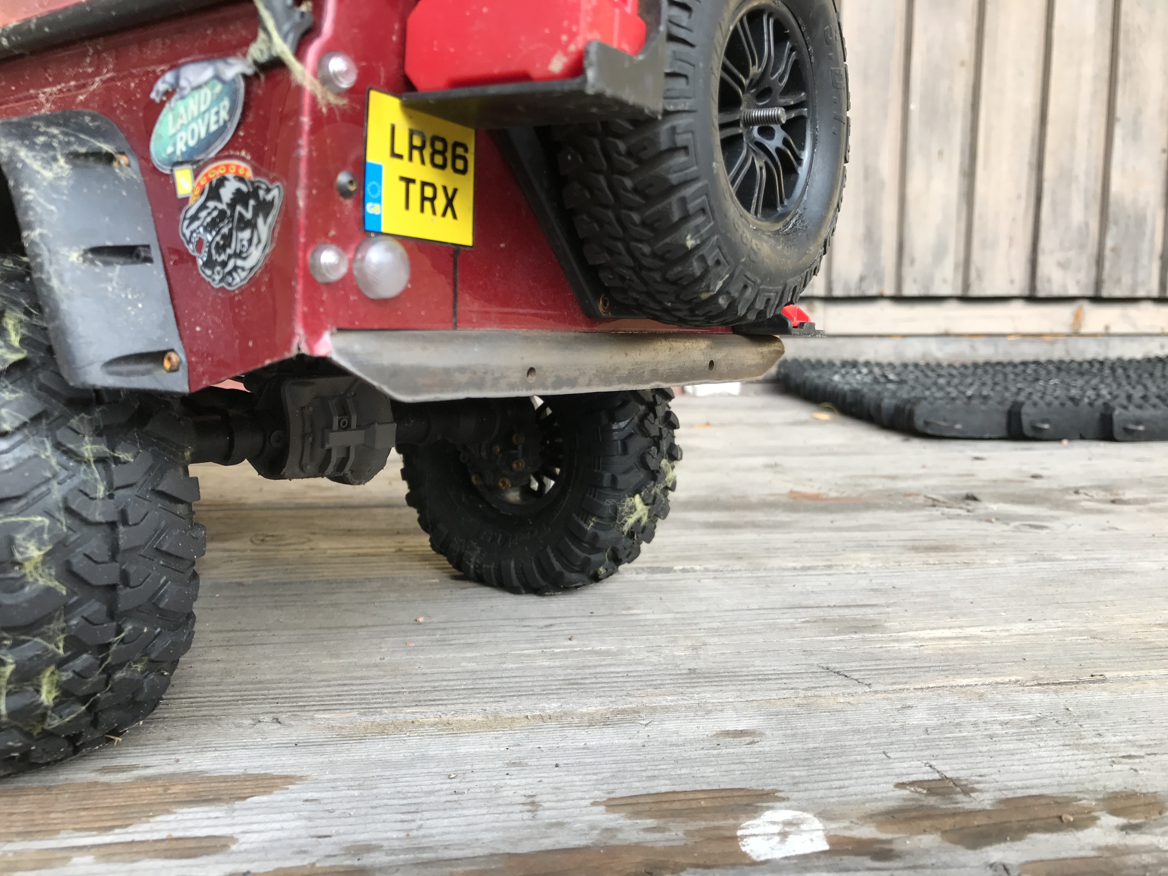

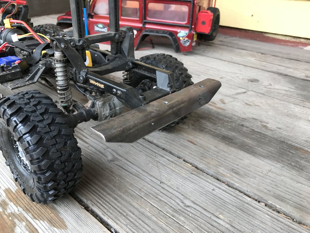

Takalana metallipuskurin pienensin jotta vähentyisi ikävät takapuskuri kiinni jumitukset. Myös yksinkertaisen Etupuskurin tein.
Pikku TSL Super Swampperit Näkkienmäen safarilla oli hyvän menon tae, kun kaatuilut jäi vähiin. Niin safarilla kuin U4:sessa. Näkkimäen safarilla etulukkojen servo todennäköisesti antautui, minulta löytyy kasa halpoja muovirattasia microservoja.... En viitsi edes vesisuojata niitä koska en usko että ne kestää. Toivottavasti olen väärässä :)
Ja tässä viimeinen tällä autolla tehty video:
