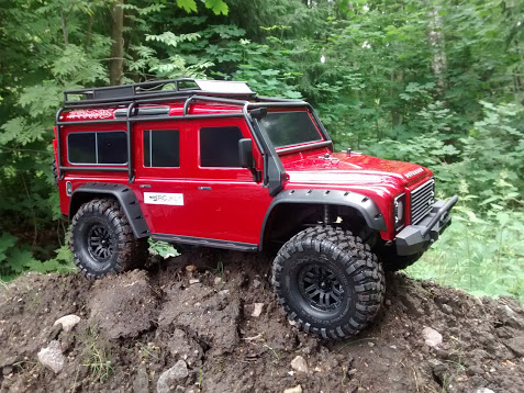

Kokeillaampa uudemman kerran tehdä tästä joku topikki vaikkei kovin kummoisia ideoita vielä ole.
Eli eka RTR vuosiin Traxxas TRX4.
Hauska peli lukittavine diffeineen ja kahdella vaihteella.
Olen ollut aika yllättynyt tämän etenemisestä diffit auki. Katsoo vähän linjoja, jottei mene ristiriipuntaan ja tämähän menee. Kääntyykin tietty tosi näppärästi. Varsinkin peruuttaminen on mukavan loogista avoimilla diffeillä.

Ainakin näin aluksi kumien foumit, joita jossain haukuttukin, ovat tuntuneet ihan hyviltä. Eivät hirveästi sorra mutta antavat periksikin.

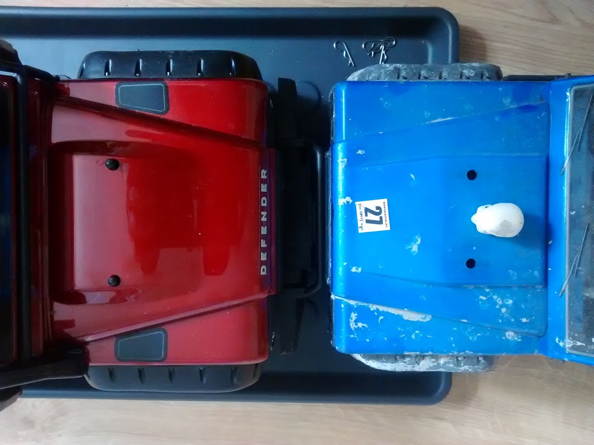

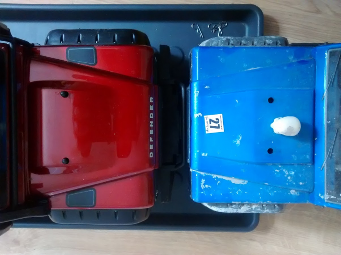

Skaala on hyvin sama kuin Axialin Dingossa. Vain muutama milli eroa leveydessä. Pituudessa tietty paljonkin, kun tämä on 110 tuuman akselivälillisestä kutistettu ja Dingo on se lyhyempi 90 (akseliväli 92,9").

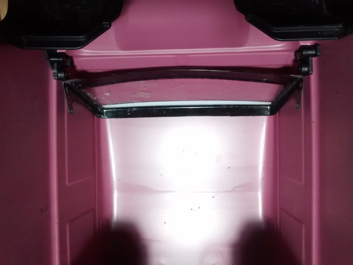

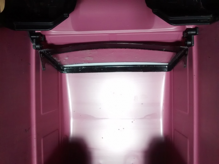

Niin saman kokoinen tämä on Dingon kanssa, että sisustan saisi soviteltua paikoilleen ilman hirveätä sirkusta. Samoin Dingon kaaret sopivat tämän sisään. Ainoastaan varapyörän kiinnitys piste on takakoritolppien tiellä.
Melkeimpä paras juttu on, että Dingon tuulilasi sopii hyvin tämän kopan sisään, joten senkun leikkaa ummessa olevan TRX kopan auki ja liimaa Dingon lasin tilalle.

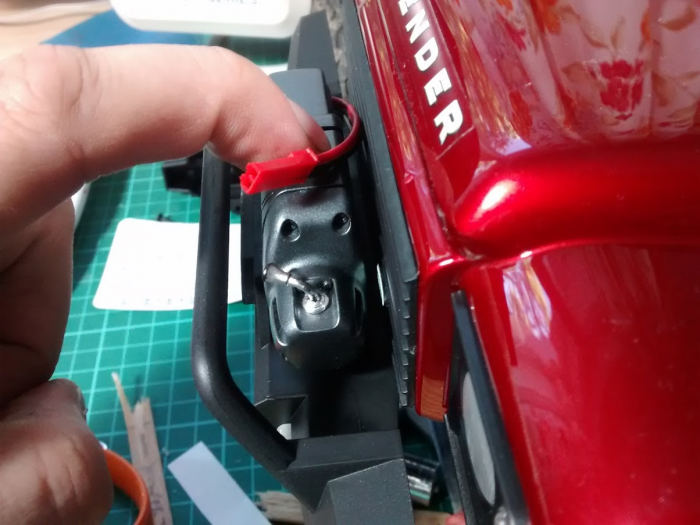

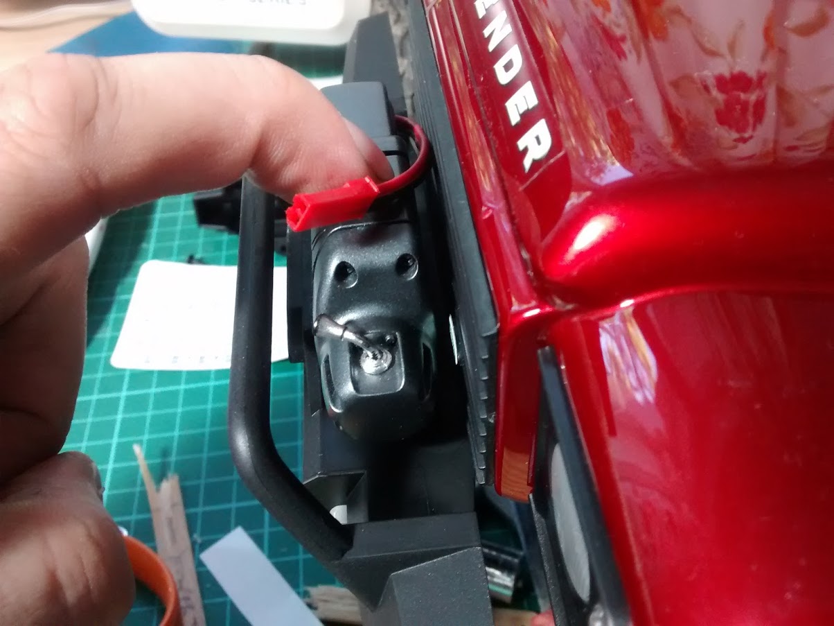

Valitettavasti 3racing 1/8 vinssi mahtuu puskuriin vain siirtämällä puskinta yhden reiän ulos päin. Hallaa kohtaamiskulmalle, mutta pitää tässä vinssi olla! Reikiähän puskurissa ei vinssille ole, joten täytyy porata itse.

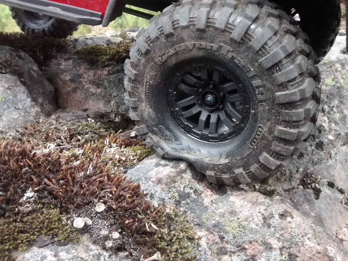

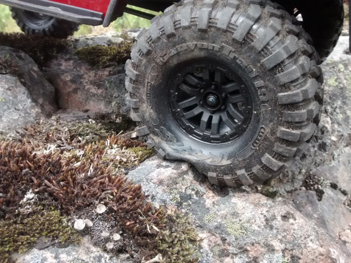

Banjo ei ole vielä kovin paljoa kiviin kolissu, joten jotain hyötyä portaaleista.

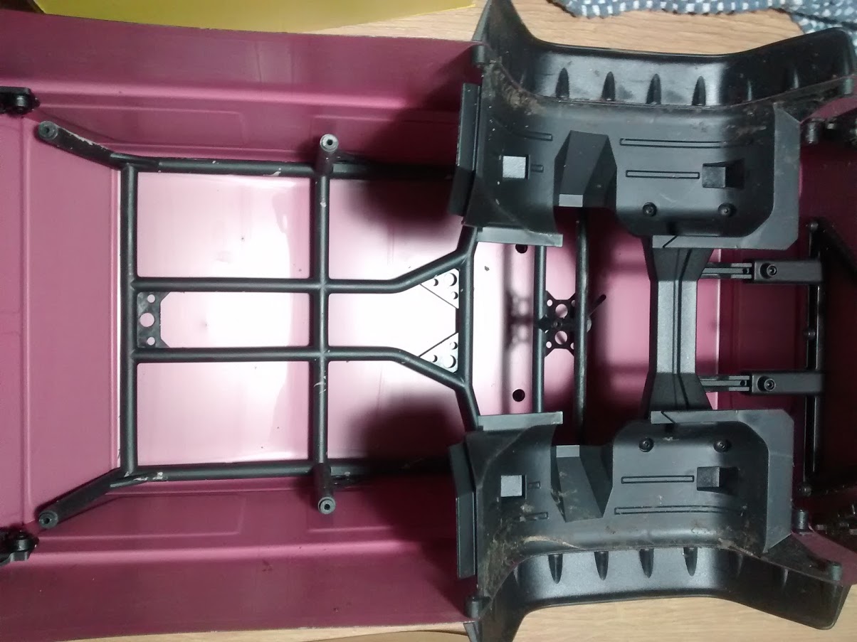

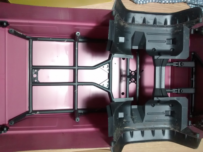

Painojakaumahan tässä on aika onneton. Paino on nimittäin jakautunut korissa ylös ja taakse. Ei ihan paras mahdollinen sijainta möyrijälle. Tälle yritän keksiä parannusta. Mietin tekeväni etupuskurin jostain 8mm teräksestä, mutta katsotaan nyt.
Sisustan olen miettinyt tekeväni Dingon korista. Pitäisi soppia tuonne sisälle aika hyvin eikä painoakaan hirveästi tulisi lisää. Valitettavasti oma Dingon kori on sininen, joten ei oikein rimmaa tämän kanssa. Sen voisi tietenkin maalata uudelleen, mutta täytyy nyt tutkia ensin. Tietenkin jos jollain on maalaamaton Dingon koppa lojumassa jossain saattaisin olla siitä kiinnostunut.
