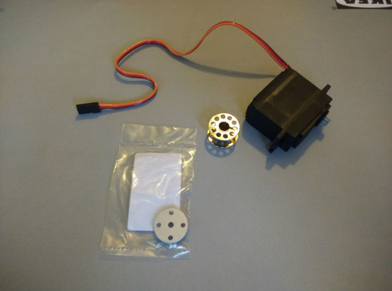

tarvitset:
servon (suosittelen metallirattaista kuulalaakeroitua)
pyöreän servovarren (suosittelen alumiinista)
ompelukoneesta puolan
omat kustannukset:
servo: ~10eur
servovarsi: ~1eur
puola: varastettu äiteen ompelukoneesta
vähän omaa työtä

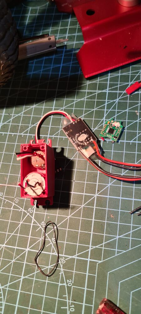

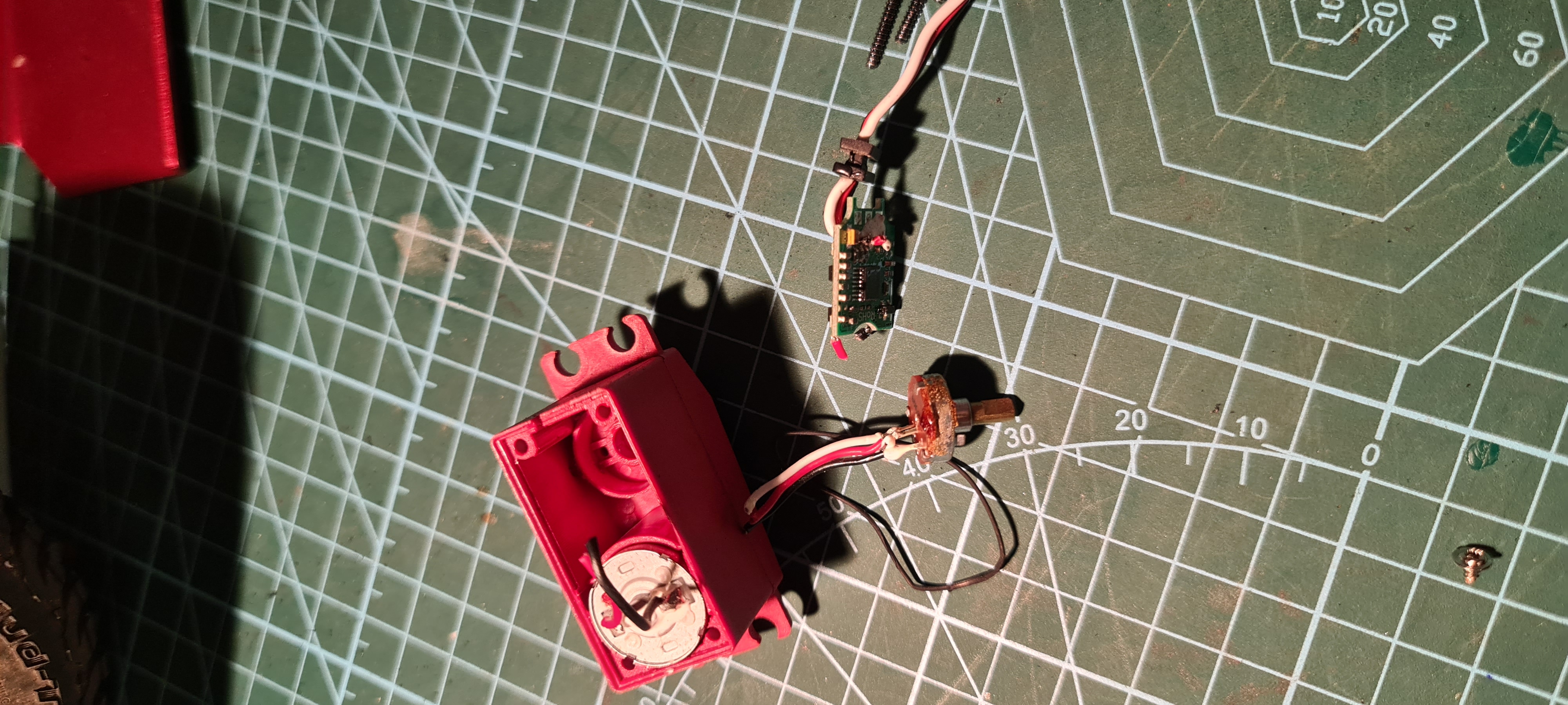

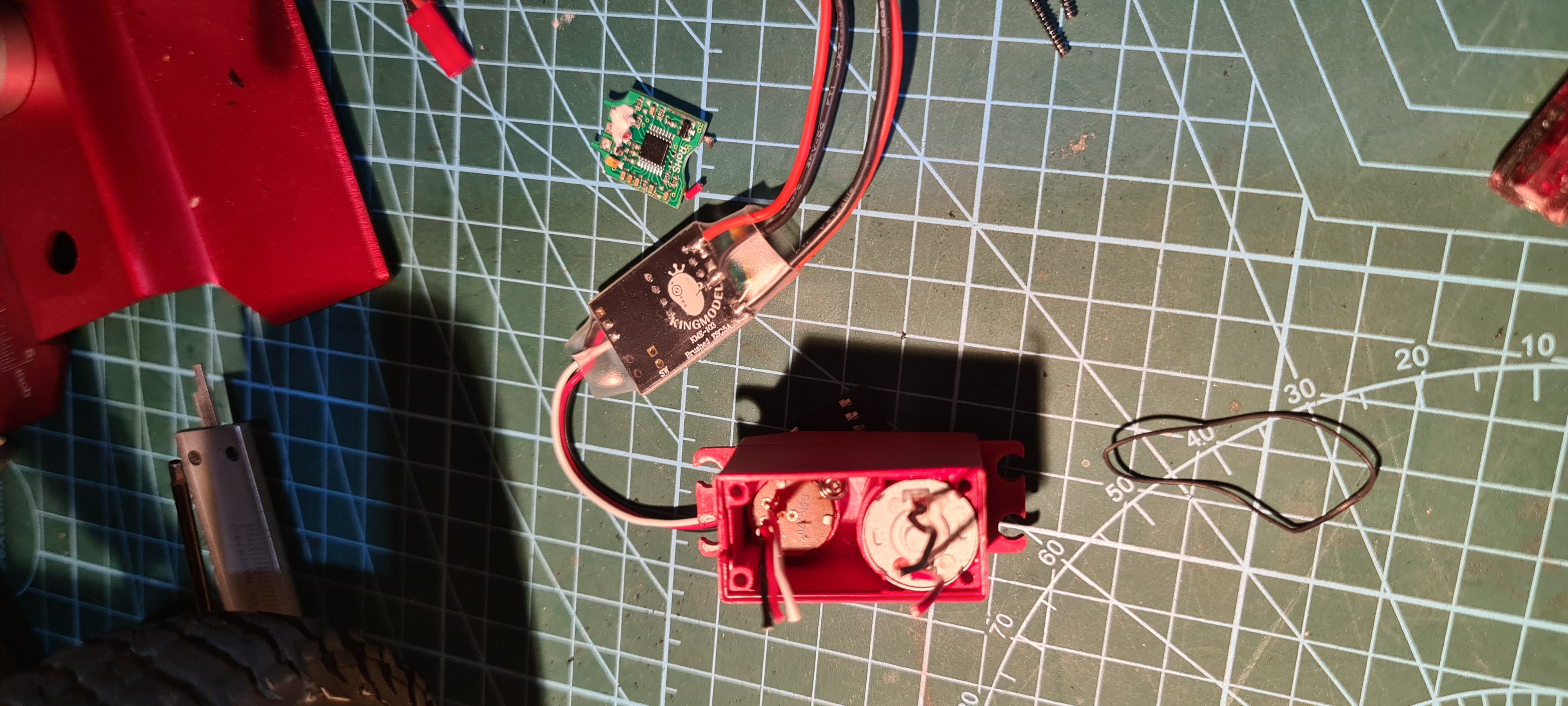

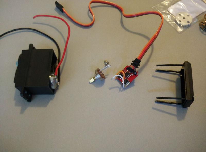

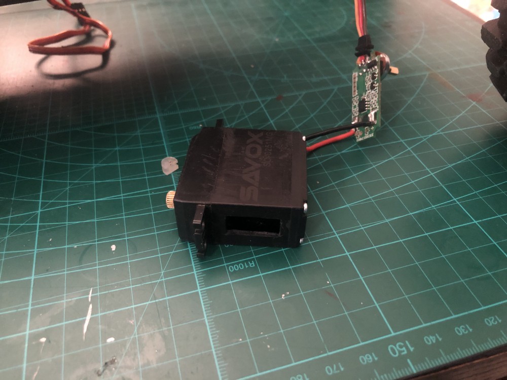

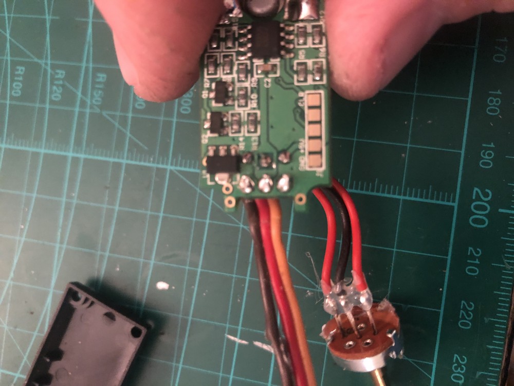

aloitetaan purkamalla turha elektroniikka pois, tässä yksilössä joutui juottamaan potentiometrin irti, jotta sen sai irroitettua.
elektroniikkaa ei kannata heittää pois, siitä voi tehdä yksinkertaisen valo-ohjaimen
samalla voi juottaa moottoriin uudet piuhat

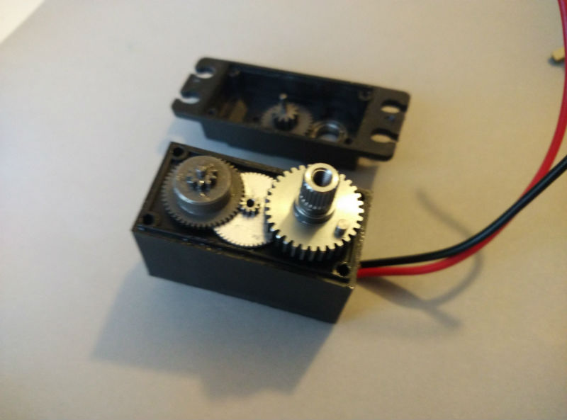

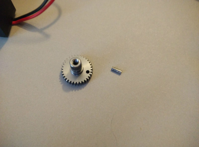

sitten kurkataan rattaisiin.
huomaa isossa rattaassa oleva stoppari. se pitää poistaa. useimmiten lähtee pihdeillä vetämällä. jos ei irtoa, joutuu sen dremelillä hiomaan pois. Varo ettet vahingoita hampaita.
nyt vaan servo kasaan. rattaisiin kannattaa laittaa myös lisää rasvaa, ihan perus vaseliini käy.

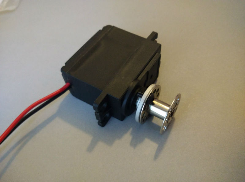

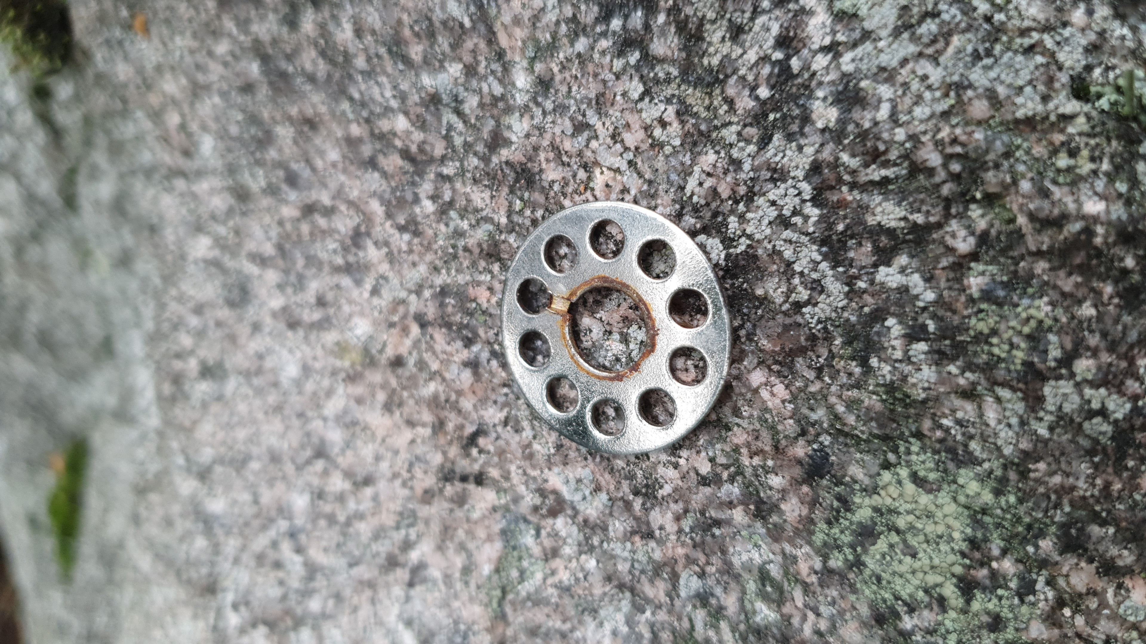

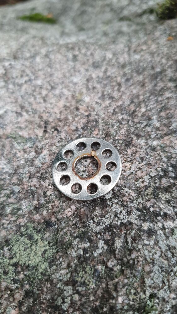

kiinnitetään puola servovarteen. esimerkkipuolassa jouduin poraamaan reikiä isommaksi, koska jako oli eri.
Kannattaa huomata että naru tulee sitoa tuohon sisempään päätyyn. on hankalempaa, ja ruuvit joutuu irroittamaan, mutta muuten tuo puola saattaa ruveta pyörimään.
Ruuvinkannat on rummun sisällä ja varmasti kuluttaa narua, mutta naru on ainakin itselläni ollut kyllä kulutustavaraa muutenkin.

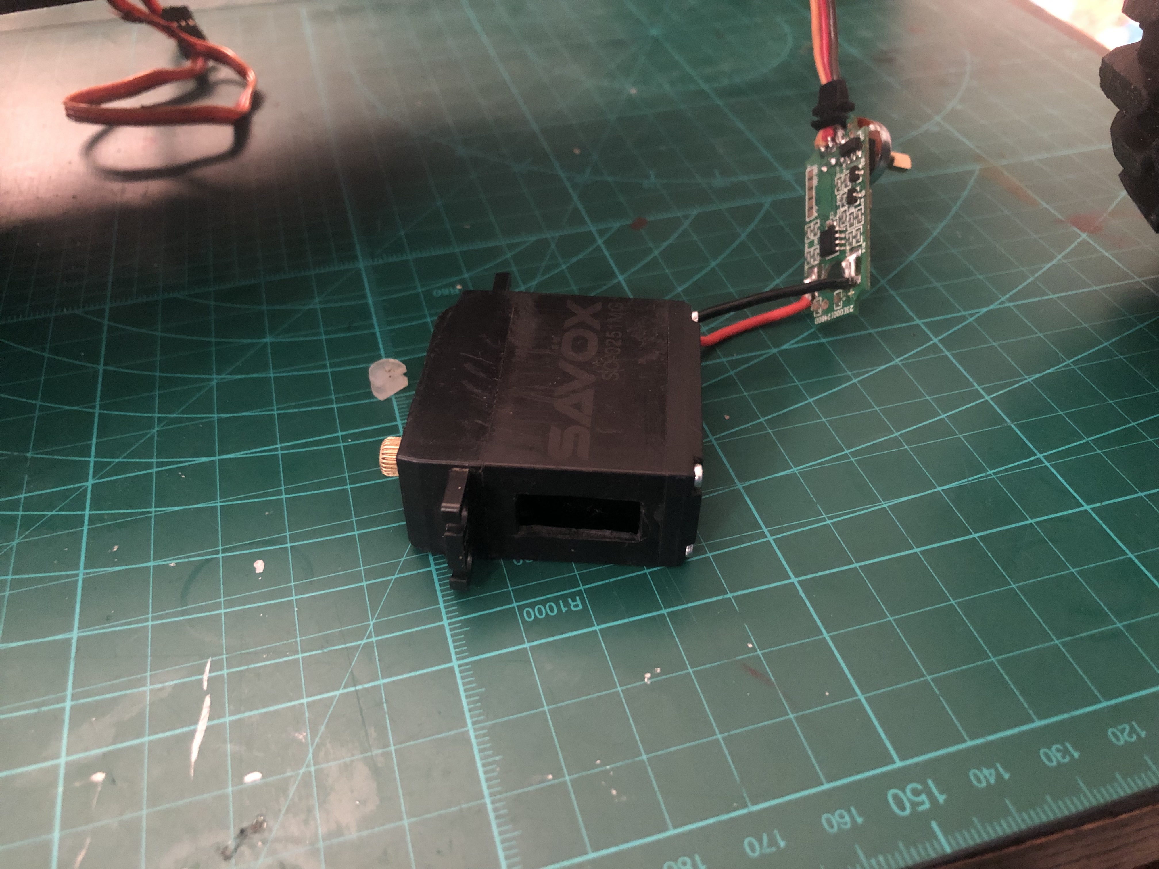

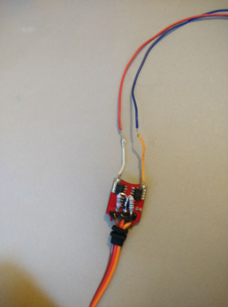

on täysin mahdollista ohjata tuota vinssiä myös tuolla omalla ohjauselektroniikallaan, omat kokemukset ovat vain osoittaneet nollakohdan vaeltelua, josta seuraa että naru "valuu" hiljaa joko sisään tai ulos. tällöin potentiometri pitää liimata keskiasentoon, ja estää sen pyöriminen servon mukana. Tai voi korvata potentiometrin vastuksilla
https://www.rc-offi.net/smf/https://www ... ic.php?t=6
ja itse suosittelen laittamaan tuollaisen halvan noparin ohjaamaan vinssiä.
tuossa ohjeistus siihen
https://www.rc-offi.net/smf/https://www.rc-offi.net/keskustelu/viewtopic.php?t=3

Kyseisellä tavalla rakennattu servo vinssi tarvitsee oman nopeudensäätimen tai 2 napaisen on-off-on kytkimen toimiakseen.

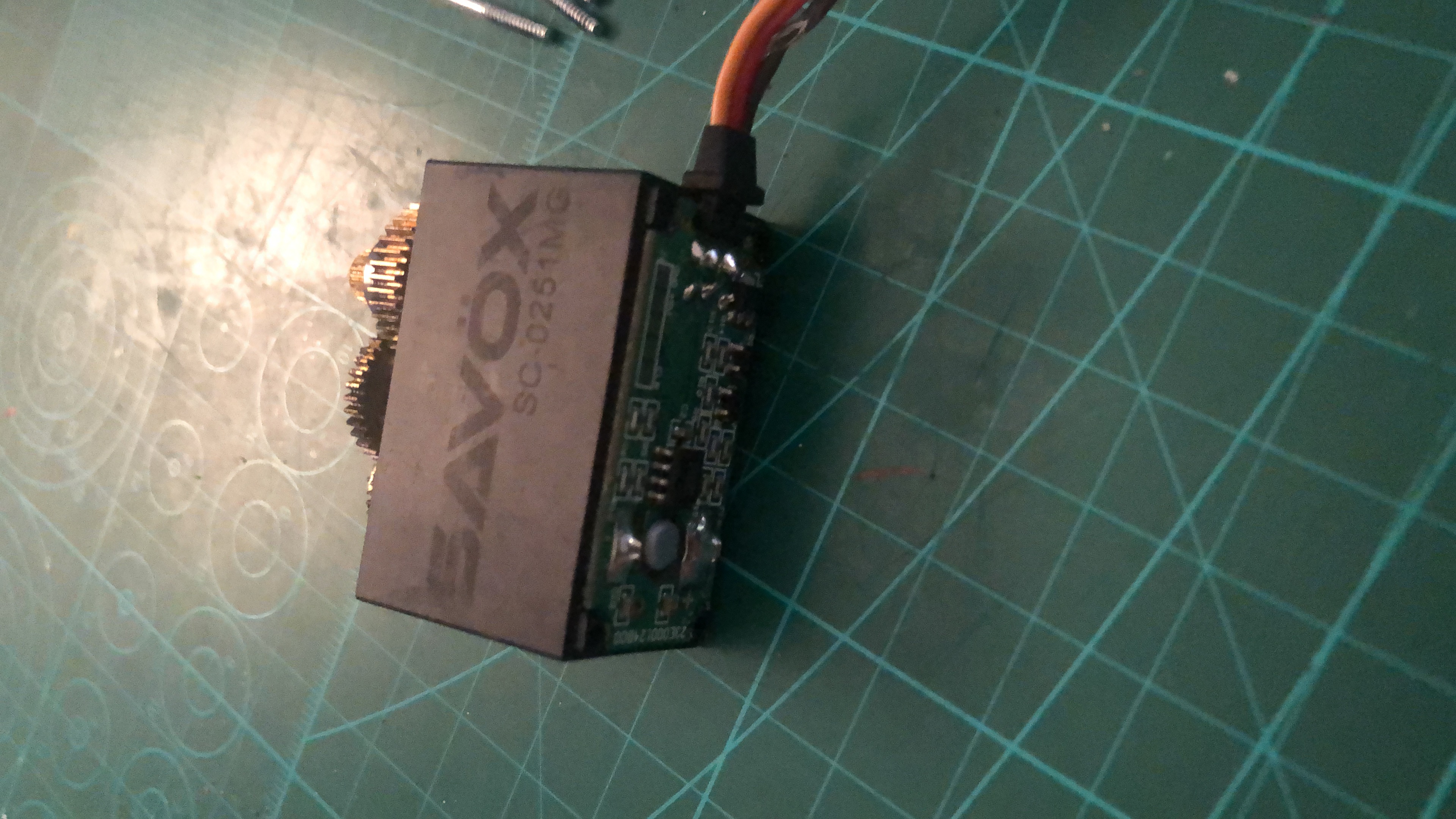

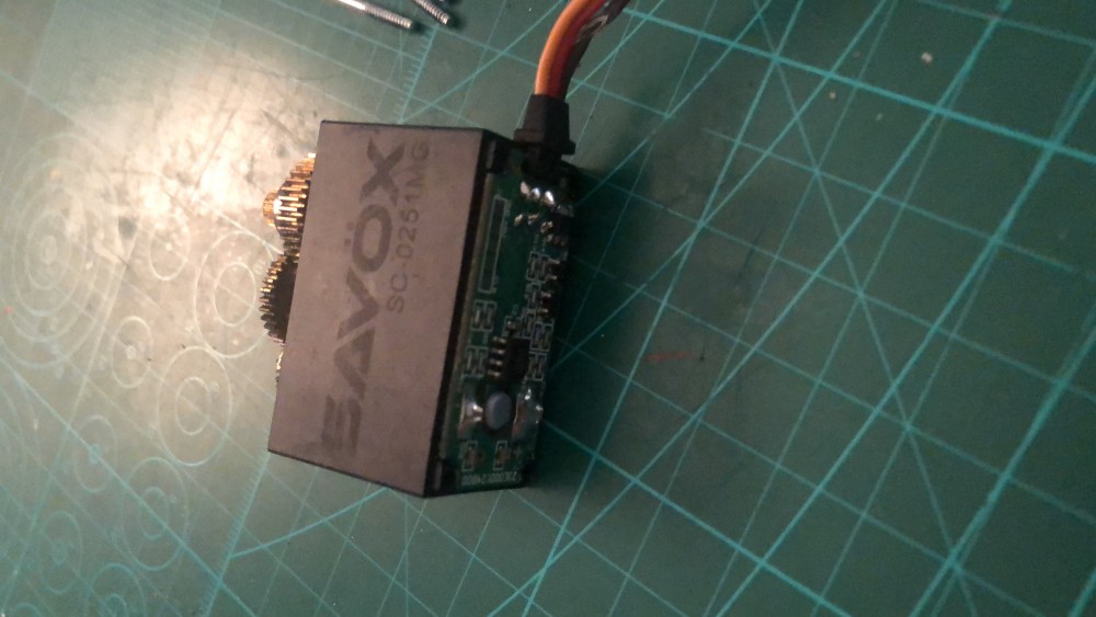

Alkaisi olemaan aihio valmiina, pitää vain päättää laittaako sisäpuolan vai ulkoisen. Toistaiseksi olisi ajatuksena ajaa vinssiä servon omalla elektroniikalla.
Re: tee itse servovinssi ulkoisella kelalla
Voin karvaasta kokemuksesta sanoa jotta ei kannata. Vaikka kuinka tarkasti haet sen nollakohdan niin jossain vaiheessa rupee vinssi itsekseen ryömimään. Tuontuosta saat subtrimmillä trimmailla jotta pysyis paikallaan. Oma veikkaus jotta lämpötila vaikuttaa. Helpommalla pääset kun revit tuon piirin pois ja juottelet pikkunoparin tilalle.
Noparina olen käytelly niin, ns scale vinssillä kuin servovinssillä tuommosia https://tinyurl.com/yy8x8yxv Noita, tai vastaavia. Löytyy ebaystä yms pilkka hintaan. Kestävät hyvin 3s lipon, vinssi käytössä ainakin. Tuommoset löytyy mun kisa kieseistäkin, ei oo tuon takia kisat kesken jäänny.

Tuli hinurilla (n. 5kg) testattua Puolan kestävyyttä, ei kestänyt.

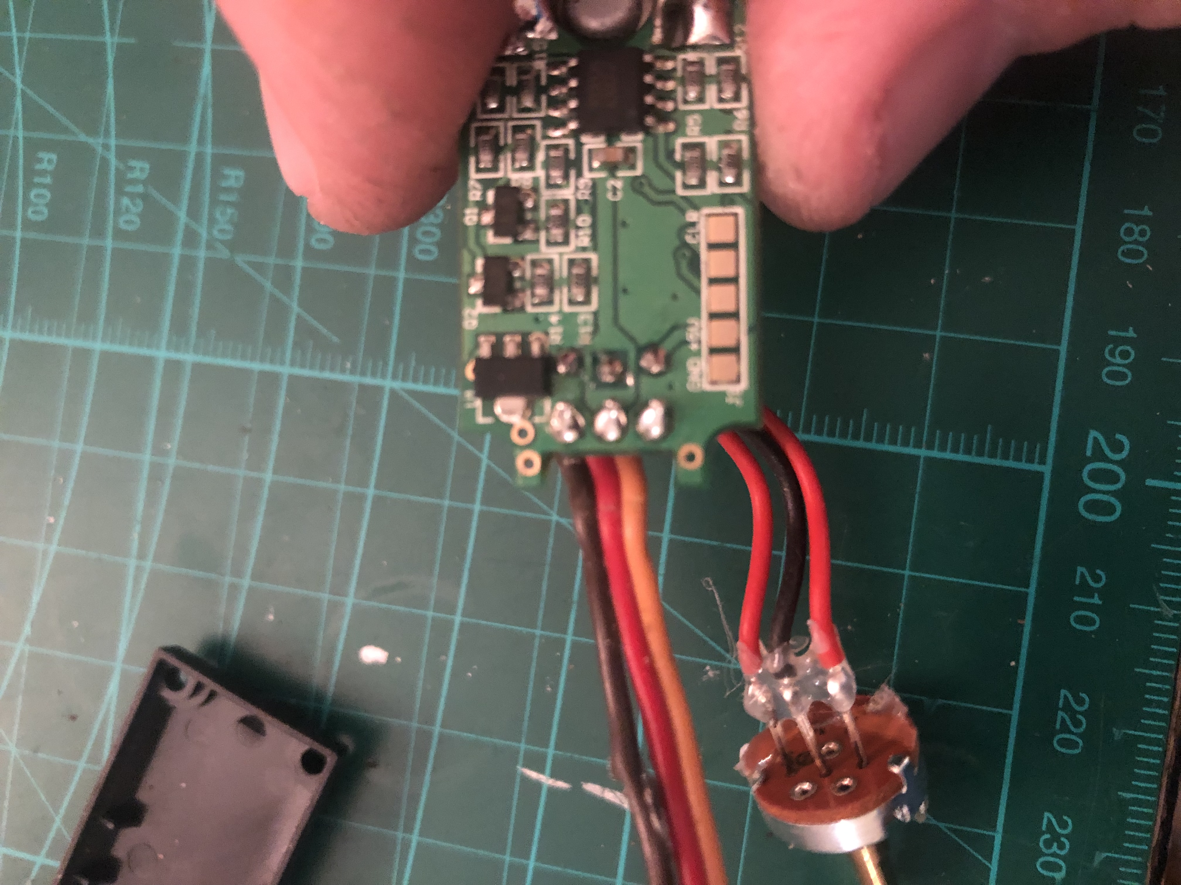

Jos kuitenkin haluaa ohjata suoraan kanavalla eikä noparilla servoa niin suosittelen potentiometrin poistoa MUTTA, korvaa siis potentiometrin kahdella vaikka 10K ohm vastuksella niin ei lähde ryömimään. Eli sen nolla tai maa navan molemmin puolin juotetan vastukset. Ei oo väliä onko ne 5k vai 25k kunhan on jotain kilo ohmeja ja samanlaiset...

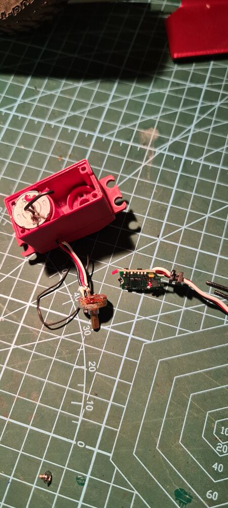

Auttakaas taas.. katoin pisen tekemää videota servo vinssin tekemisestä mut enhän mä osannu soveltaa sitä tohon omaa arrman vinssiin. Miten noiden johtojen pitää mennä että saan erilliseen nopariin servovinssin tehtyä?
jph-74
Viestit: 456
Paikkakunta: Ii-City
Viesti Kirjoittaja jph-74 »
Taitaa olla tämmöinen esc
https://www.amazon.com/KINGMODEL-Bidire ... ICQ8X7LW23
servon moottorin johdot vai esc motor johtoihin ja loput ohjeen mukaan, muut sähkö rempeet voi jättää pois servon sisältä
ja tuo servo moottori kestää sen 6v niin sen varran antaa esc sisään tulo virtaa
