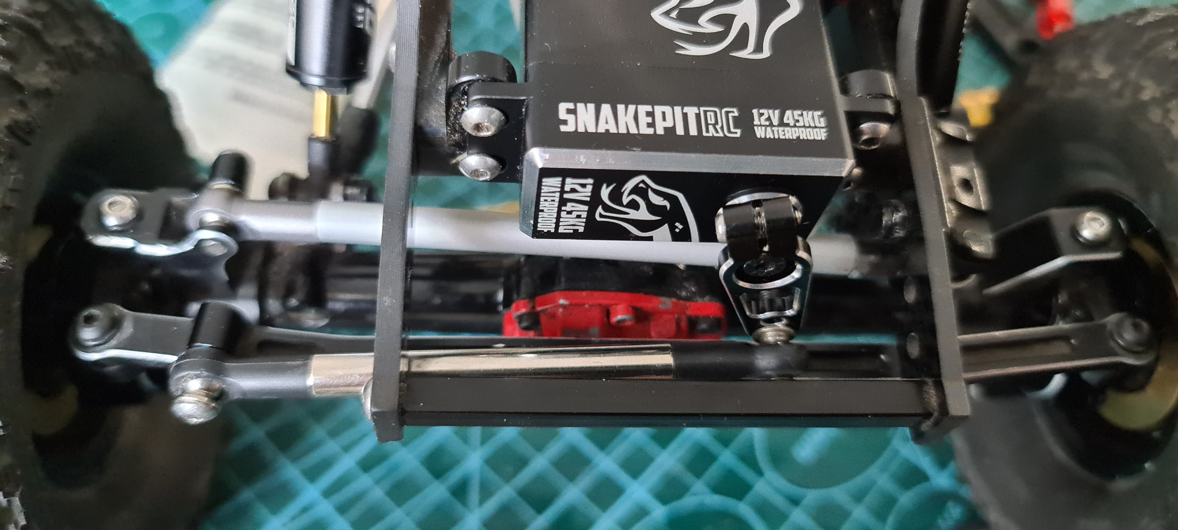

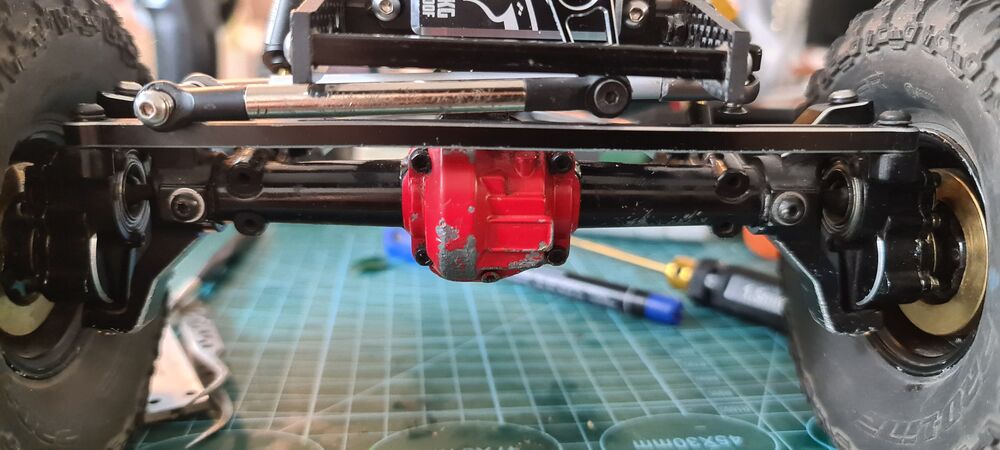

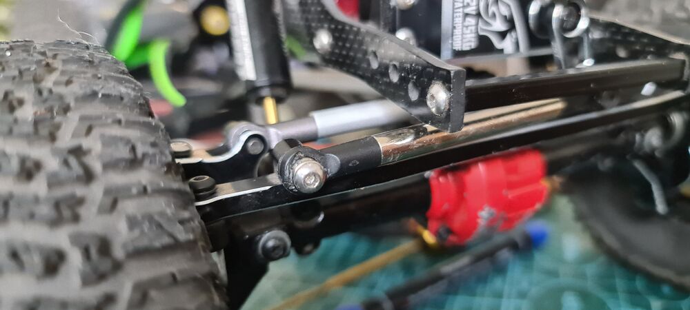

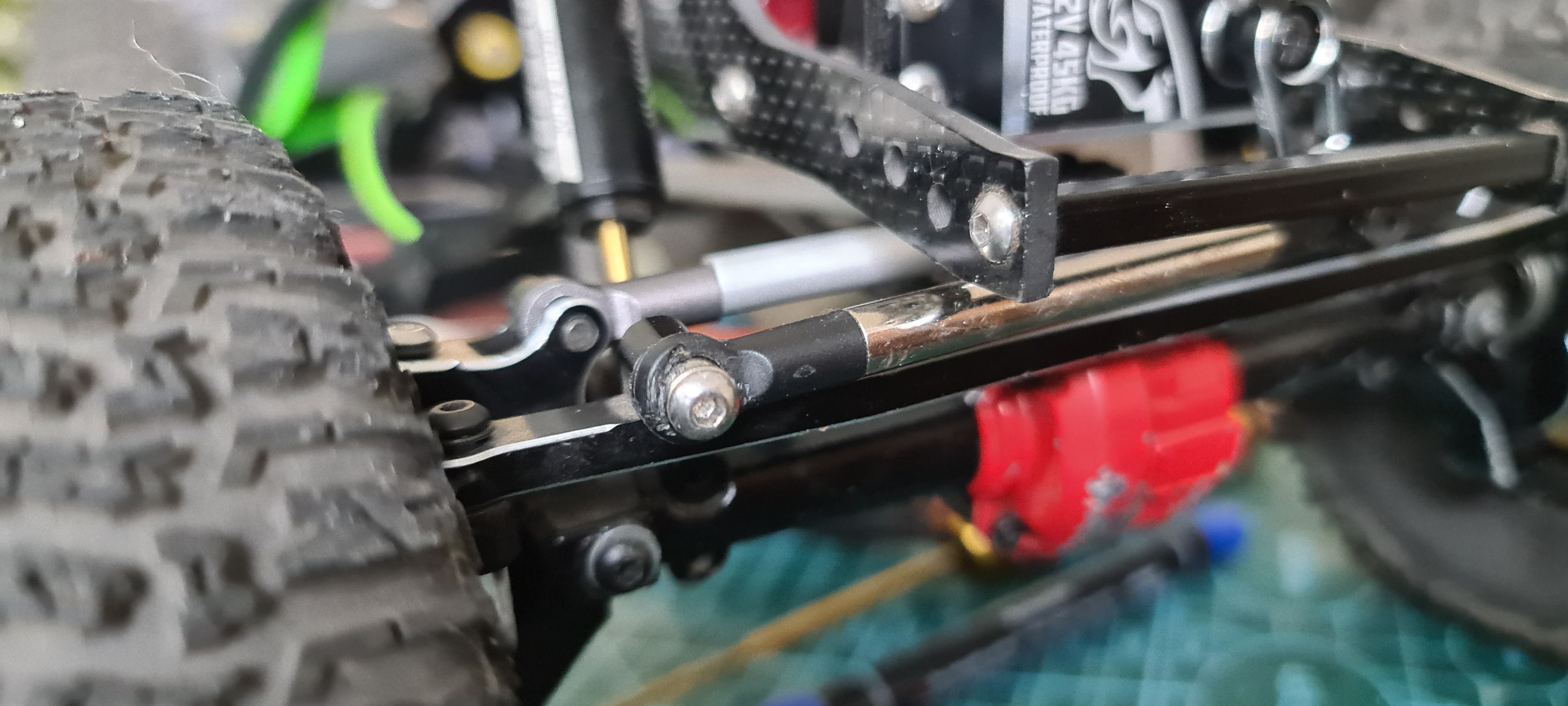

Pitäs tehdä jotain ihan muuta ku ropaa autoa. Mut nyt portaalit shimmattu ja pieni välys poistettu. Samalla tuli tehtyä panhard joka olis oikean mittainen. Vähän se makaa ton pumpkinin päällä lepo asennossa mut ei pitäs taipua. Mitäs mieltä olette onko tuo panhard ja ohjausvarsi geometria nyt kunnossa. Ymmärssin että noin sen pitäs olla.

Jos ne ovat saman suuntaiset niin tilanne aika lailla hyvä. Toki akseli pitää olla keskitetty jne..... Paremmin sen varmaan näkee kun katsoo ihan edestä autoa.

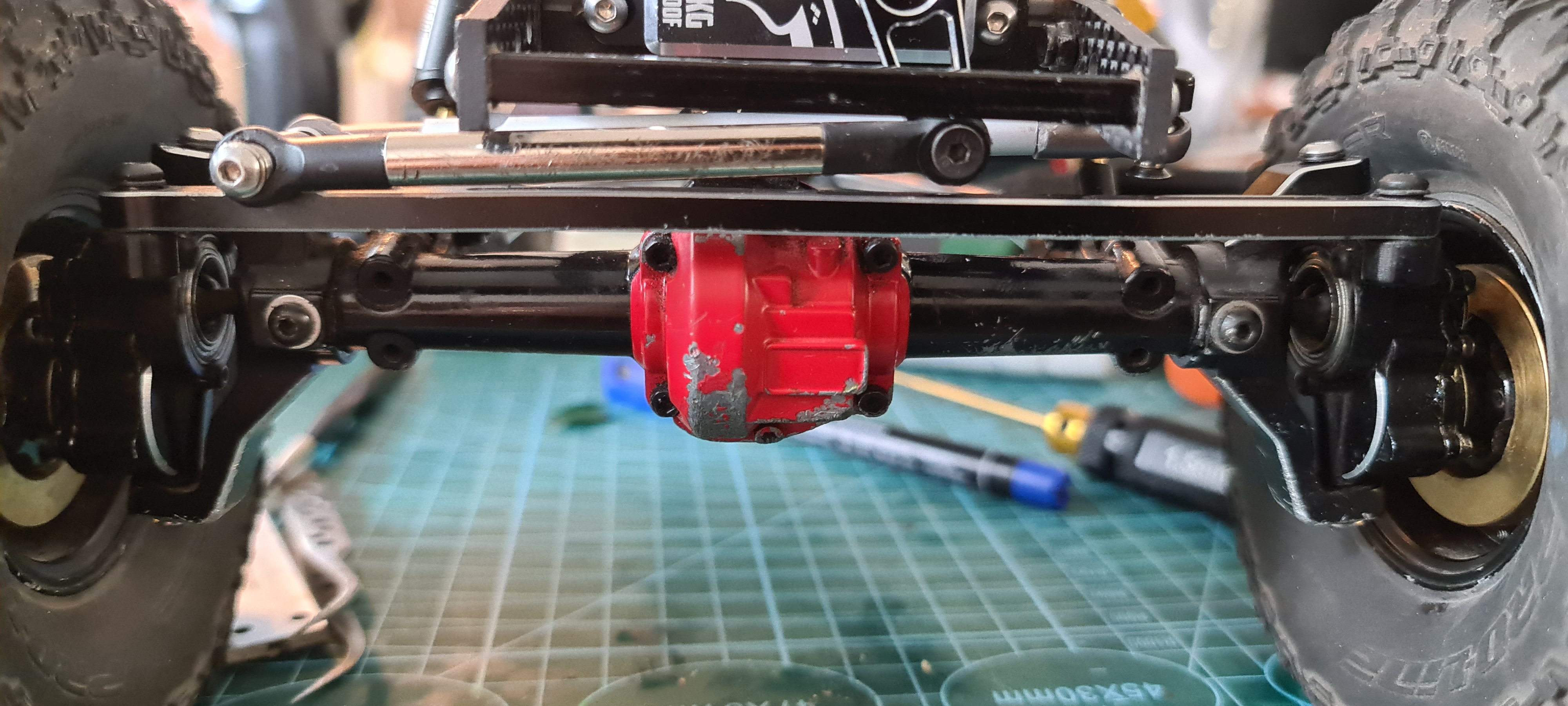

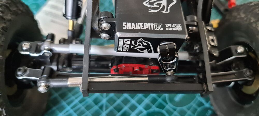

Tossa vähä parempi kuvakulma. Onks parempi?

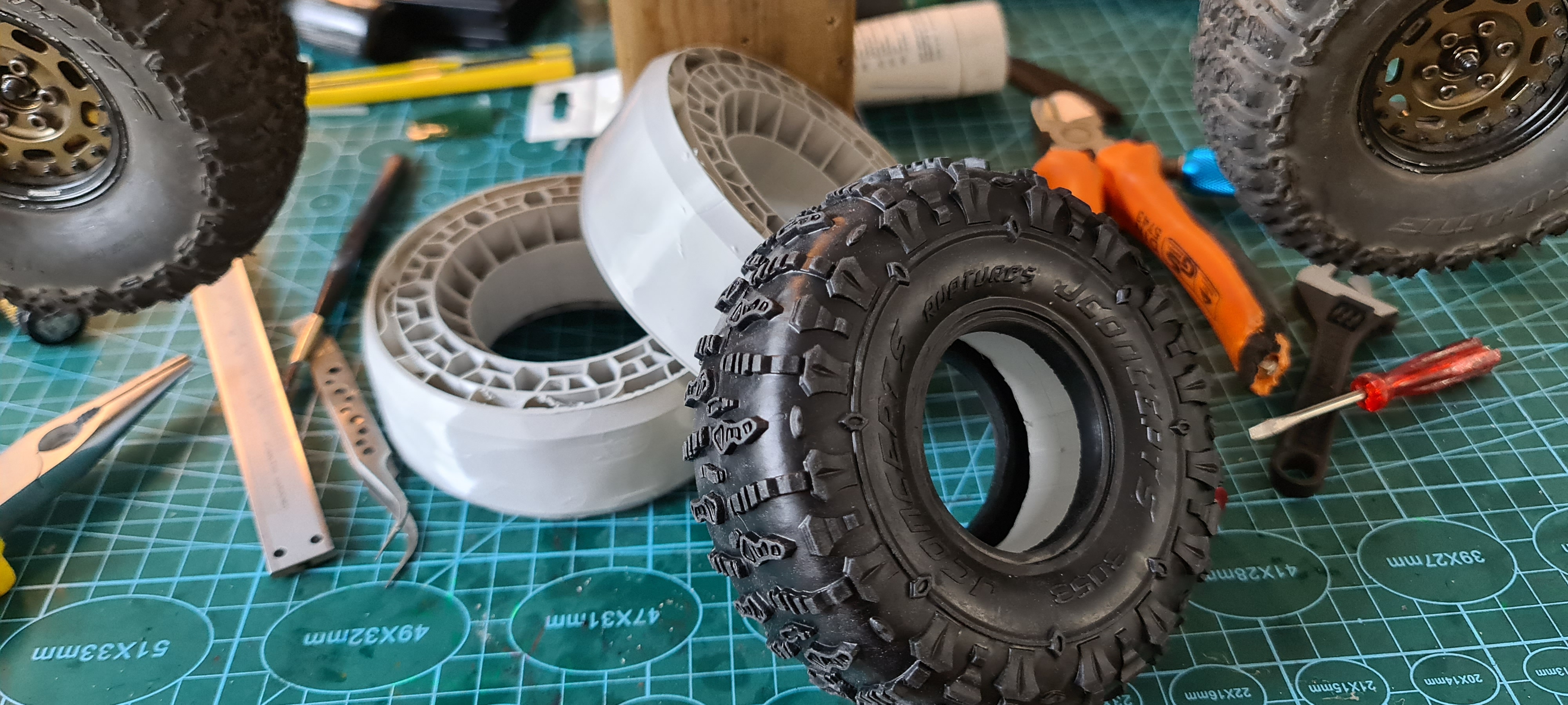

Eremonilta tilattu insertit ruptureihin. Ja hitto tuntuu hyvältä. Nykysellää trencherit ja alt soft foamit niin ei ole lähellekkää samanlaista pintapehmeyttä kun noissa Eremonin tekemissä. Vanteet tekee vielä tuloaan, mut voi olla että vaihdan ne noihin nykyisiin vanteisiin vaan että pääsee ajelee olkkari radalla. Mut nyt on kyl hyvä fiilis tosta combosta. 😁
C0 insertit tuli tilattua kans Eremonilta, mutta niiden kanssa joutuu vielä odottamaan kun renkaat ja vanteet vielä tulossa. Tuntuu pakettien saapumisessa kestävän taas.

Ottaako panhard ja ohjauslinkki runkoon kun jousitusta painaa kasaan?

Jousitus ei mene tuon enempää kasaan on full drooppina. Jos oikee tarkkaa kattoo ni ehkä millin tai kaks joustas iskarit viel sisäänpäin mut se panhard ottaa kiinni pumpkiniin. Ja samalla tavalla jää ohjauslinkki rungon ja mikä toi nyt olikaan.. raidetanko(?) Väliin. Mut jos iskareita kallistaa puoleltaan n ni sisään jousto korkeintaan 2mm. Iskareissa ottaa jouset kiinni. Sen kiinni ottaminen varmaan poistuis ku laittas medium jouset sinne se tois varmaan just sen 2-3mm enemmän korkeutta. Nyt on ne lyhkäsimmät (desert lizard).

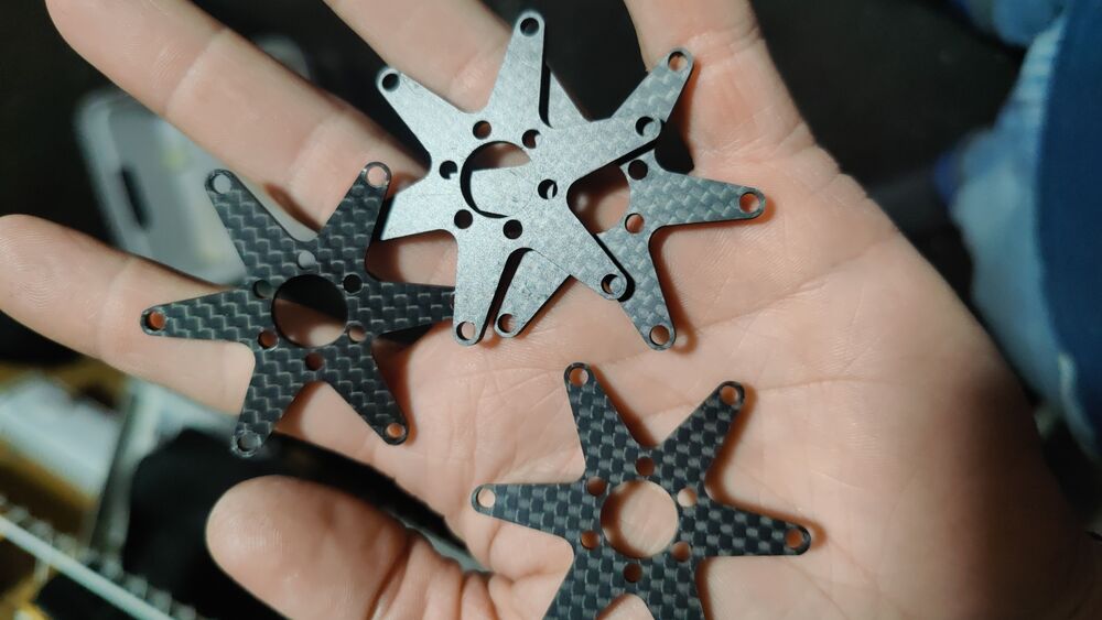

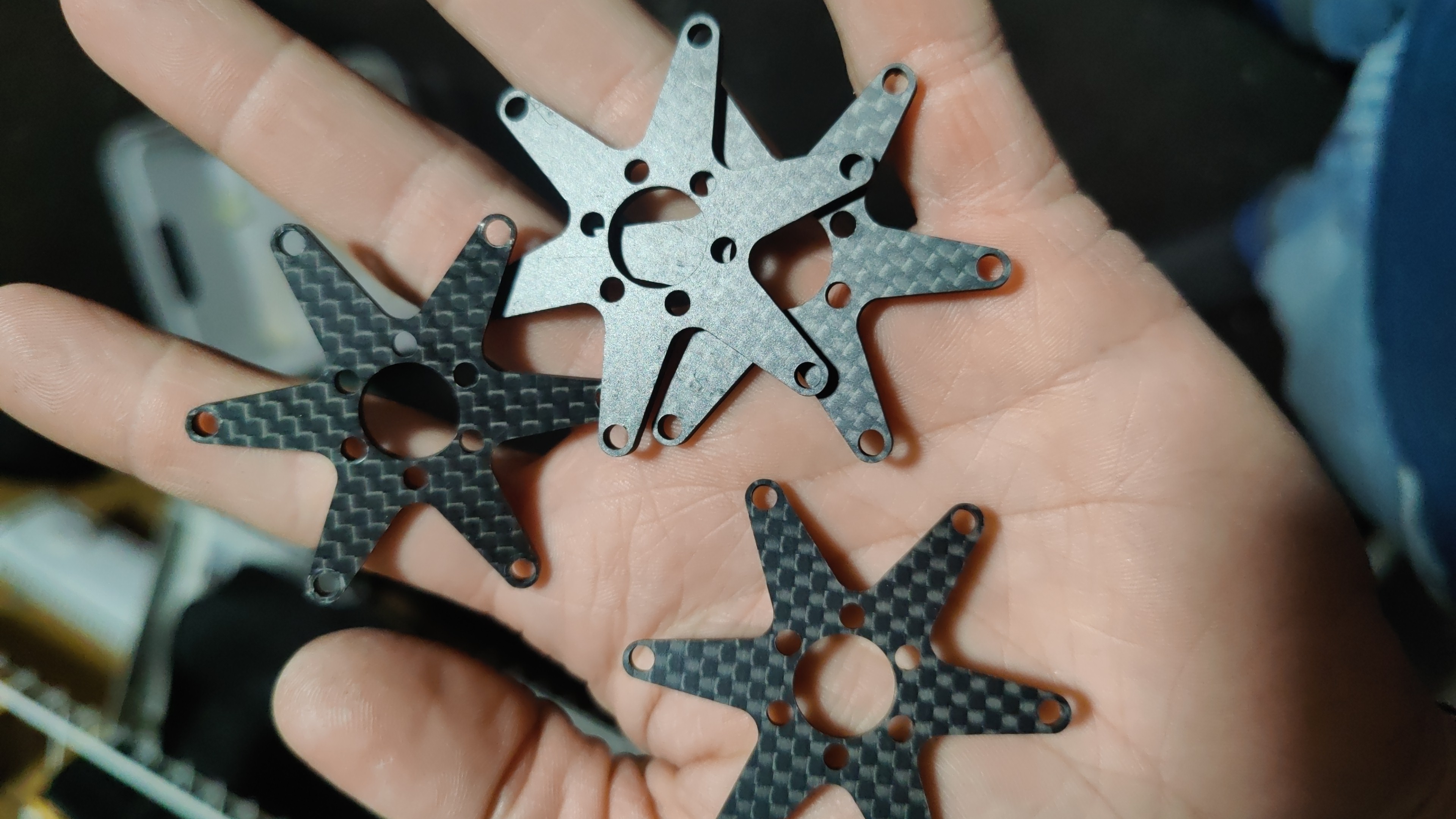

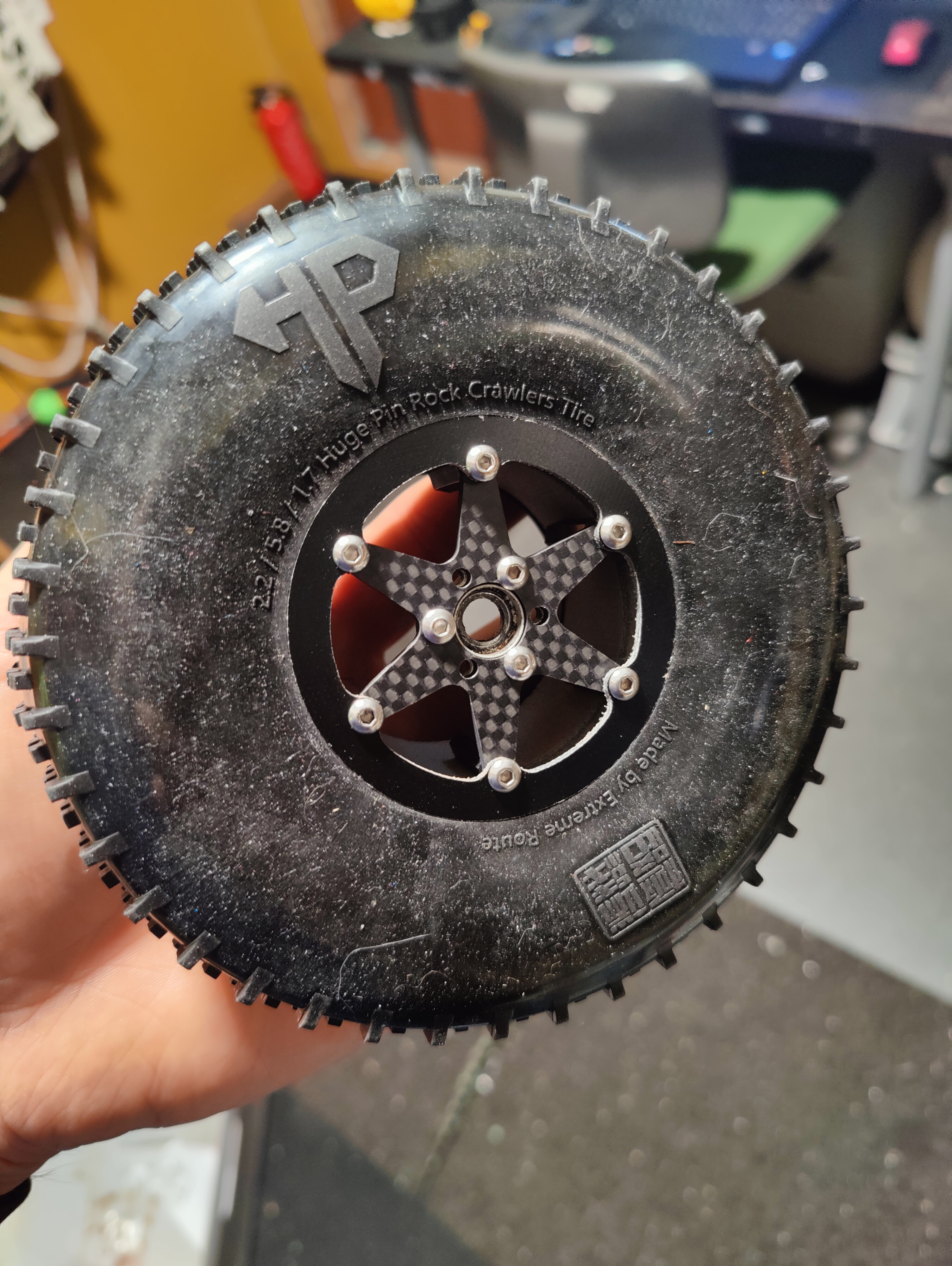

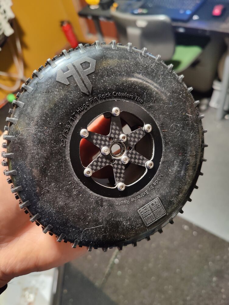

Jonkun rojuläjän mukana tullut nuo hiilarikeskiöt, nyt ne pääsee käyttöön uusilla ulkokehillä. Sori kuva pölyisestä kumista. On sen verran nihkeät että kaikki pöly tarttuu😅🤟

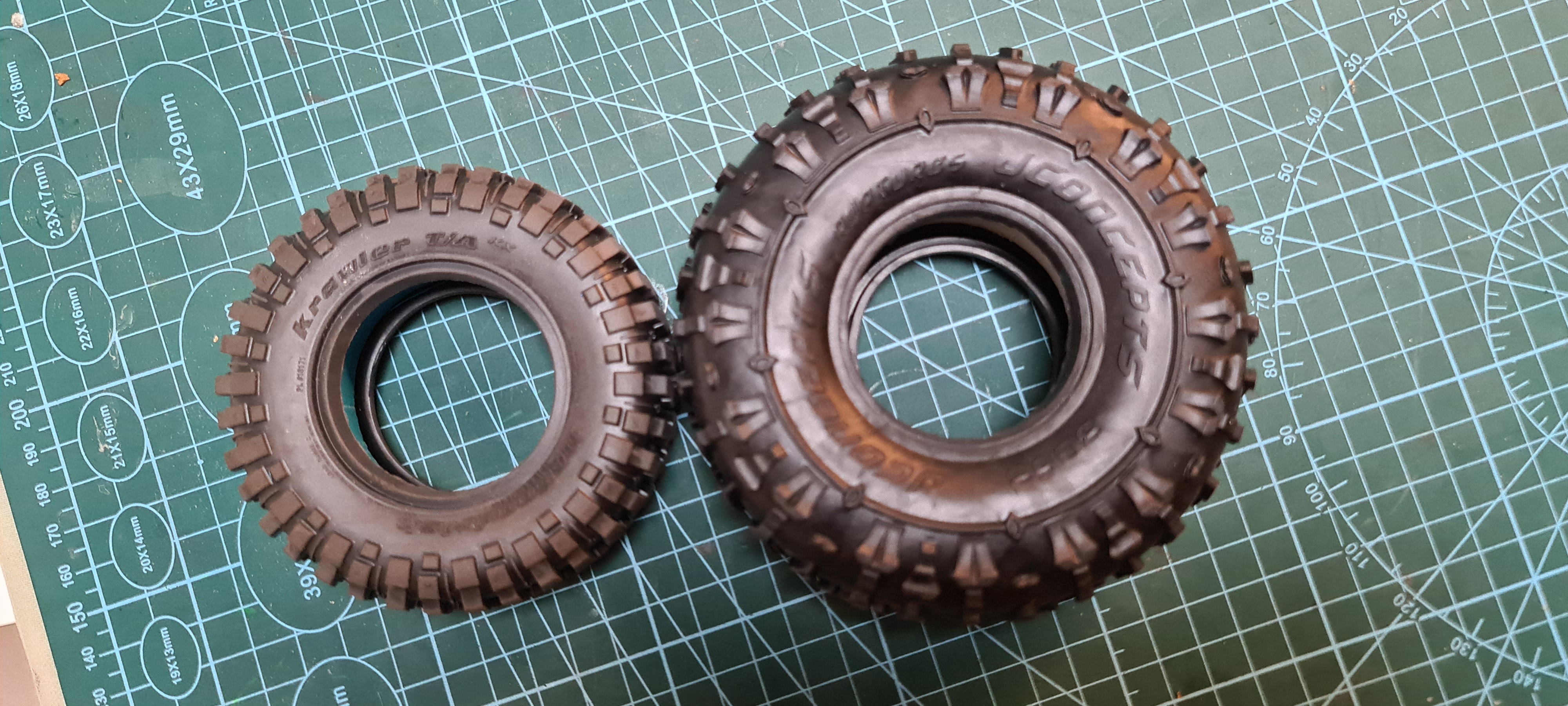

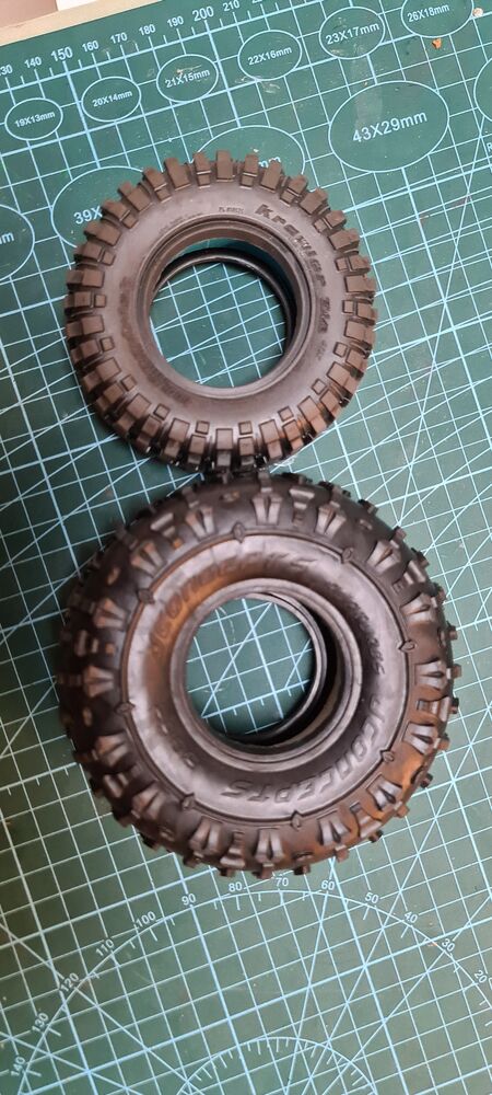

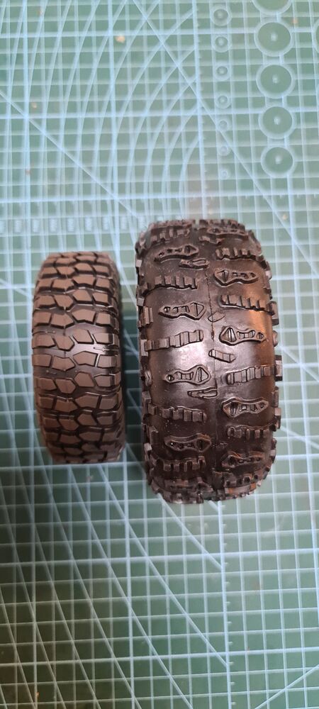

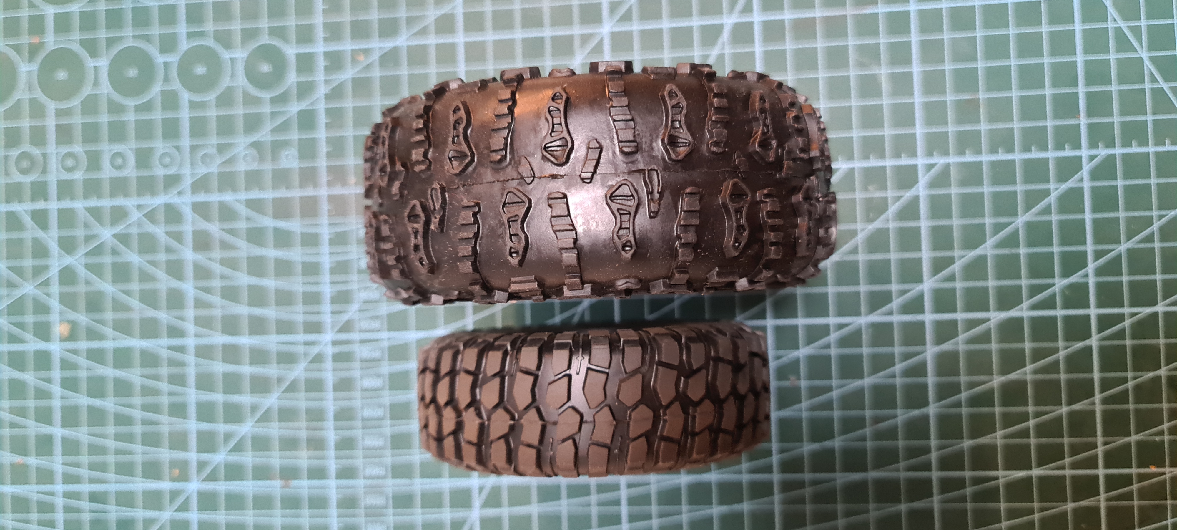

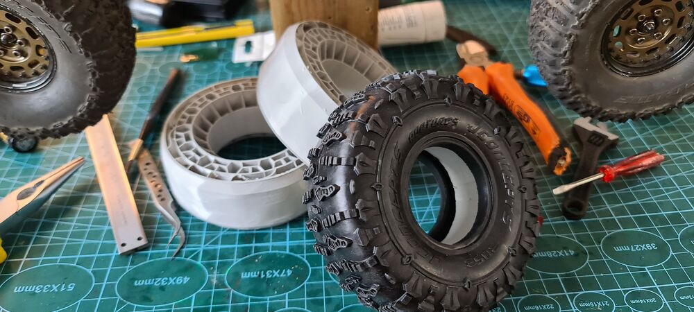

No tänään tuli c0 renkaat postissa ja pääsi vähän sovittelemaan Eremonin tekemiä inserttejä niihin. Vanteet tulossa, joten menee vielä jokunen tovi ennenko pääsee testailee ja jahka toi sohjo tuolta pikkuhiljaa sulais pois ja pääsis oikeasti kokeilemaan.
Huikee koko ero, rinnan krawelr ja ruptures.

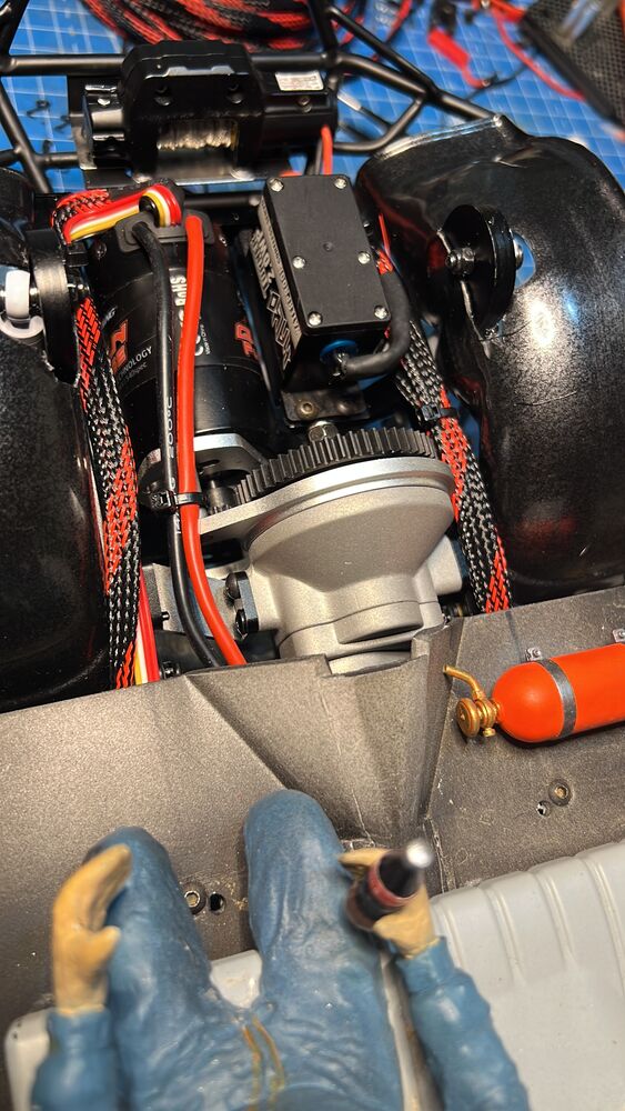

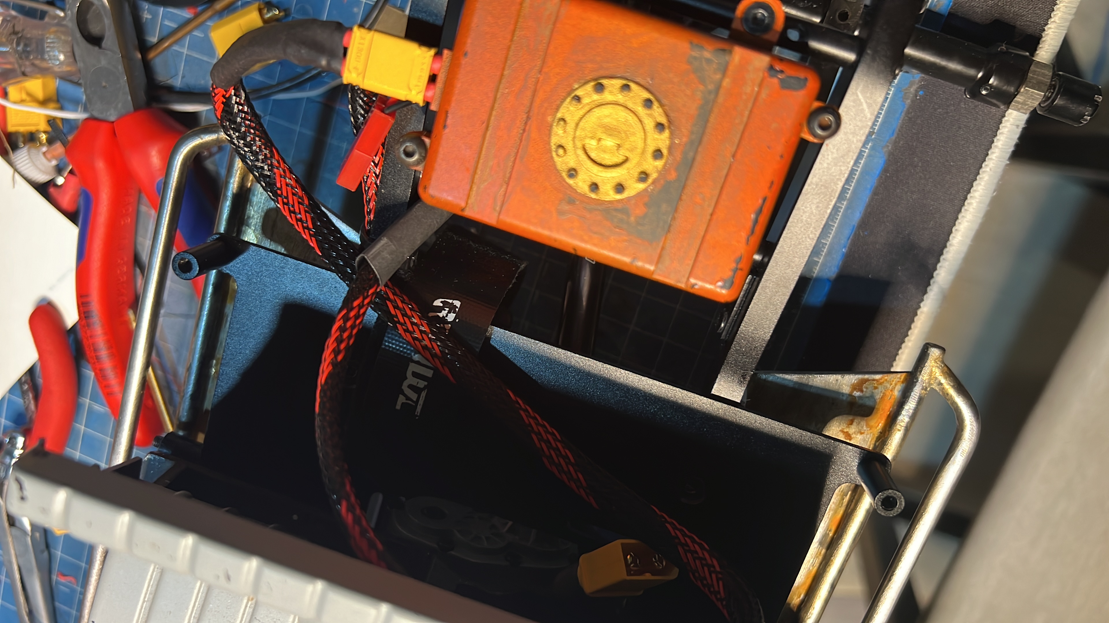

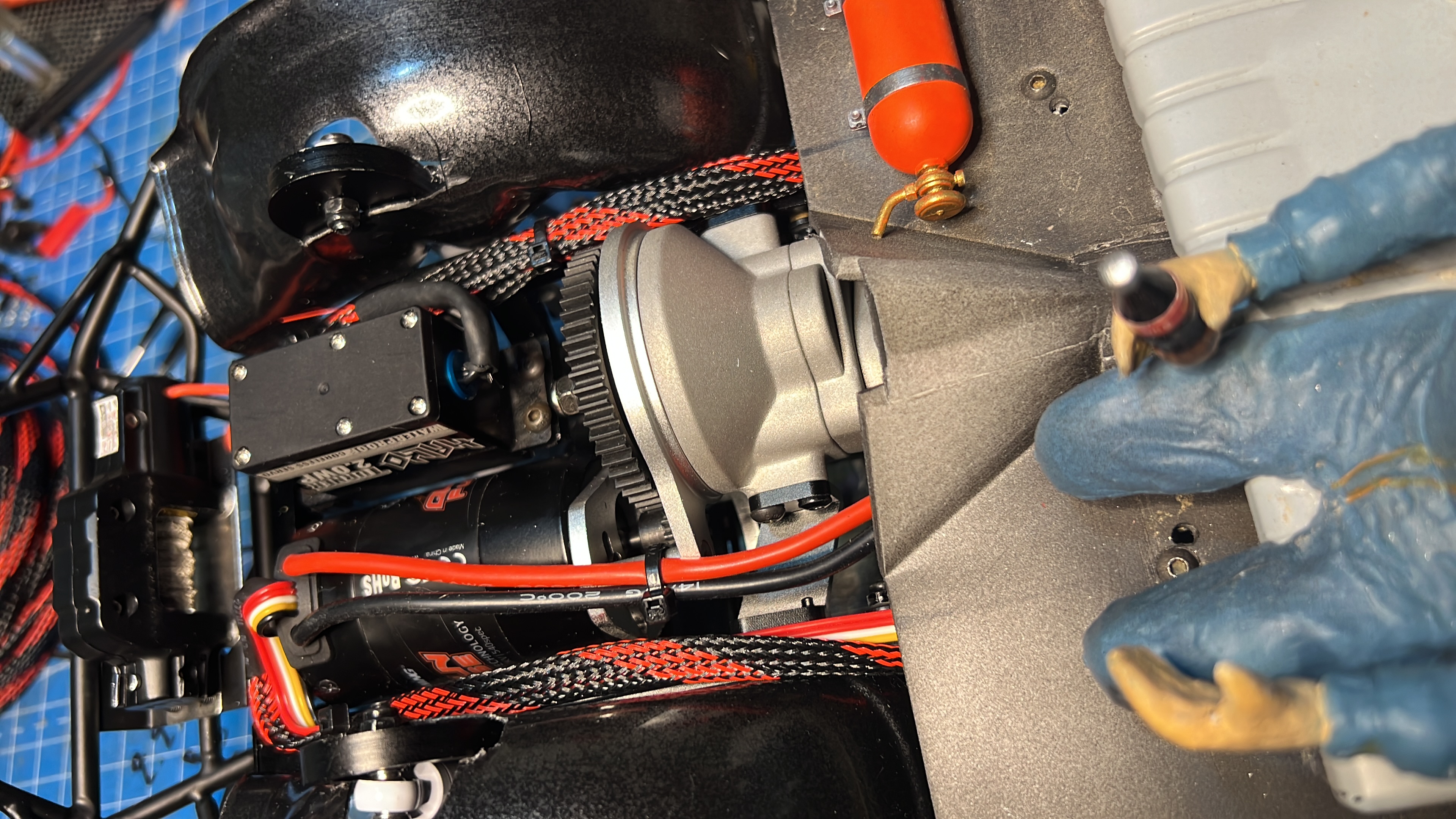

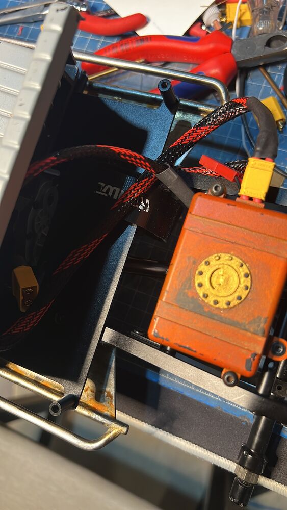

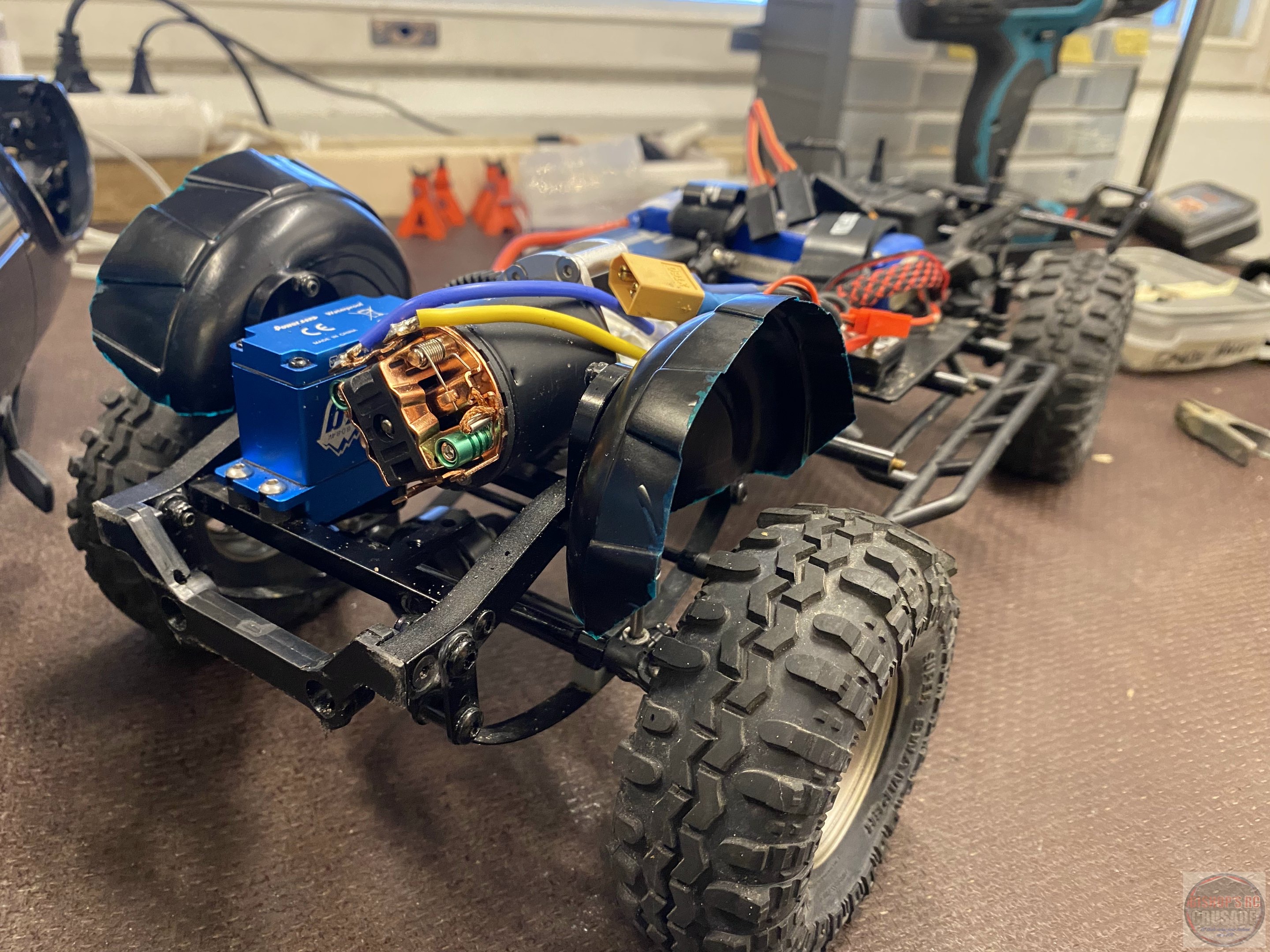

Johtohommia tuli tehtyä ja yksi heräteostos, siitä jossain välissä enemmän😊

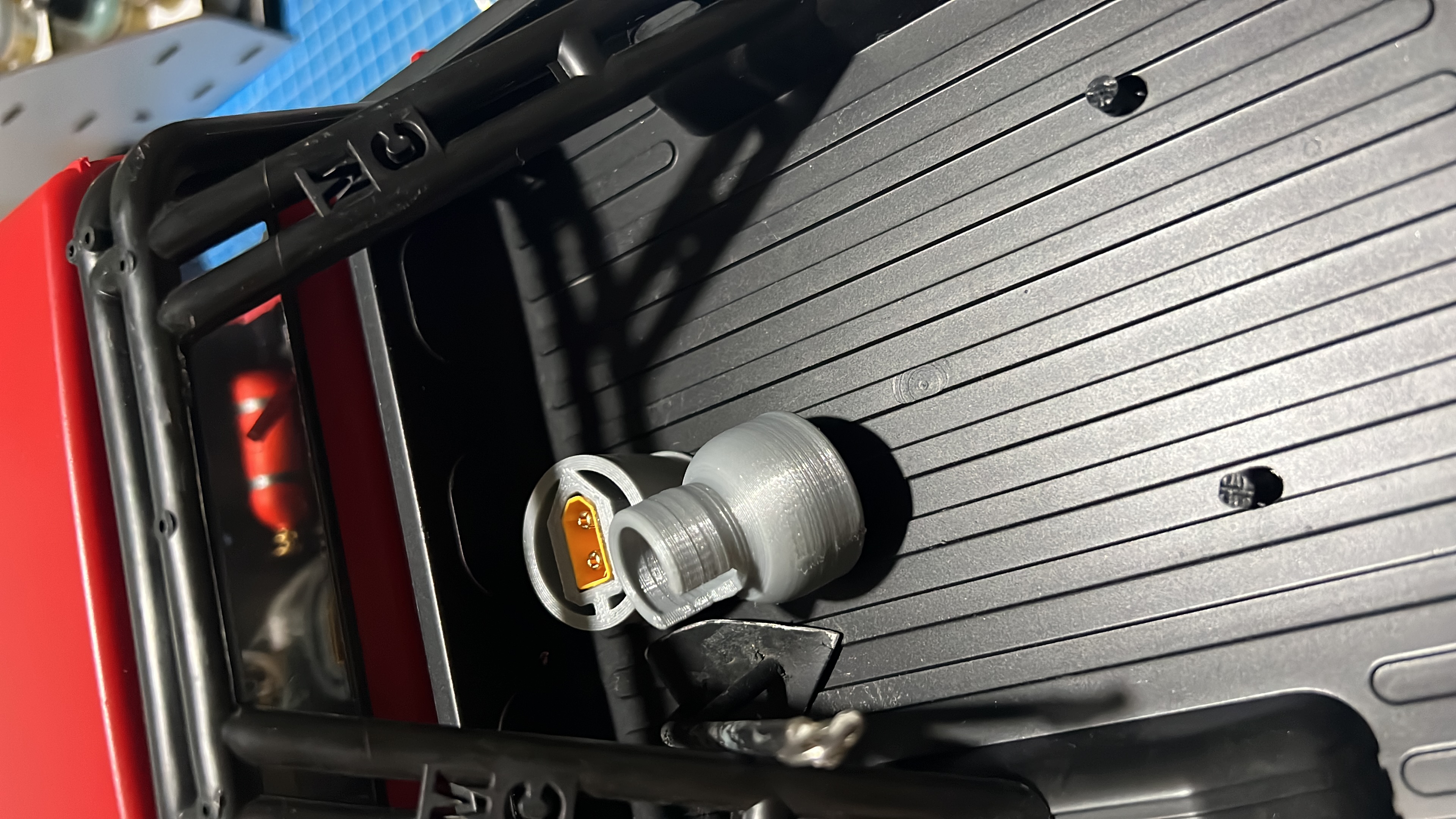

Killswitch lopultakin asennettu..

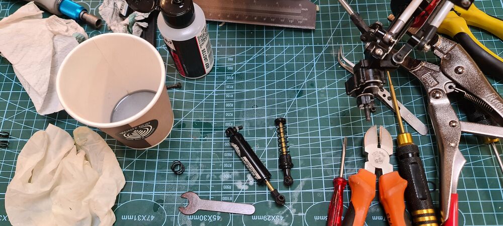

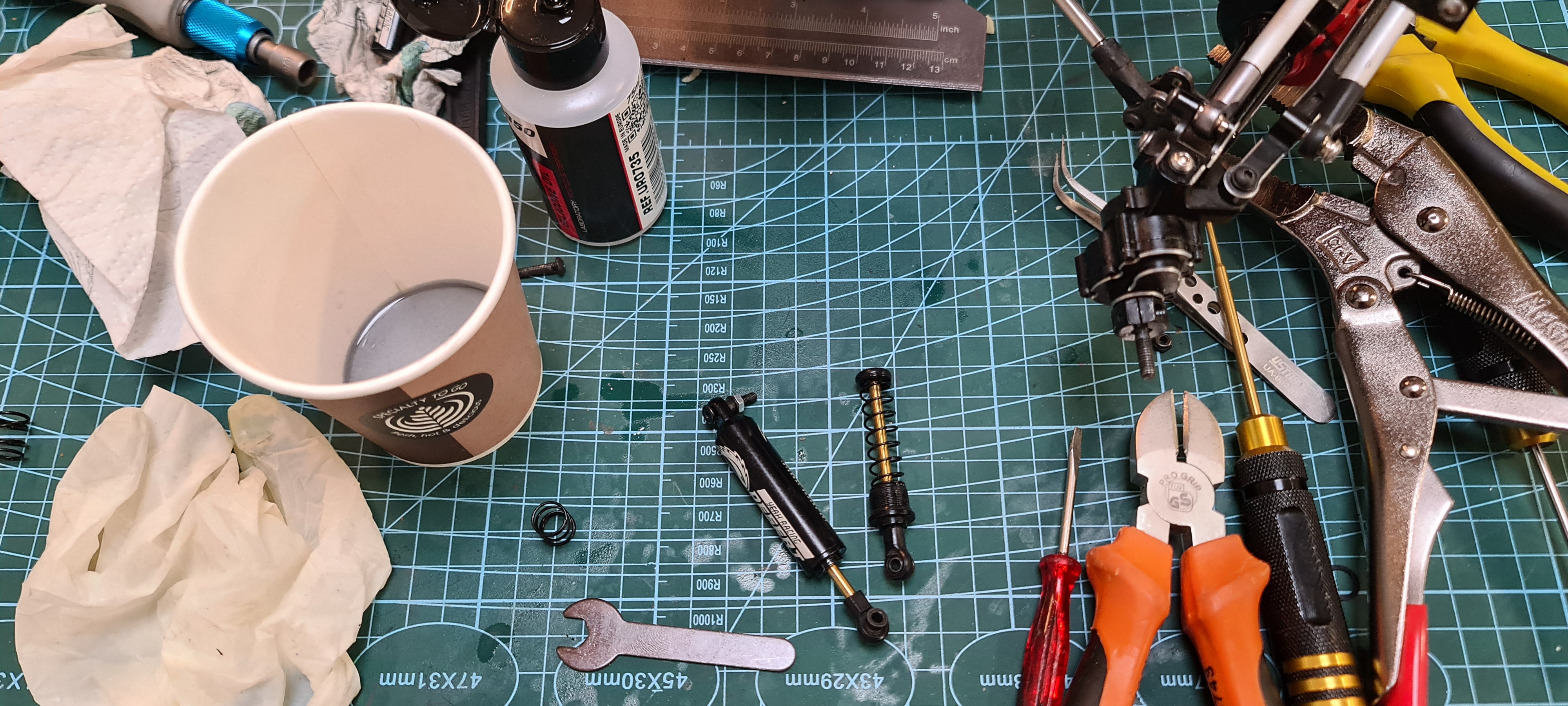

Iskari huoltoa tänään iltapuhteena. En ole koskaa digannu tästä hommasta. Mut oli aika vaihtaa litkut ja tarkastaa iskari setup. Aikasemmin männän alla pitkä soft jousi ja pohjalla lyhyt soft. Nyt kokeillaa mediumia pitkää männän alla ja medium lyhyttä pohjalla. Vähän sellanen fiilis että meni liian jäykäks.
Edit: vihtori matti, ja heti perään urho matti, joillekki ehkä tuttu termi intistä. Työkalupakki ja sohvatestit osoitti että jousi setuppi meni vihkoon. Tuli kivireki.. harjoitukset jatkuu.

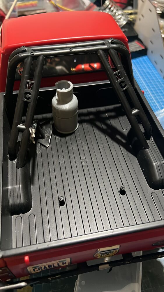

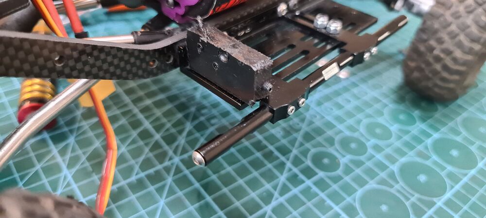

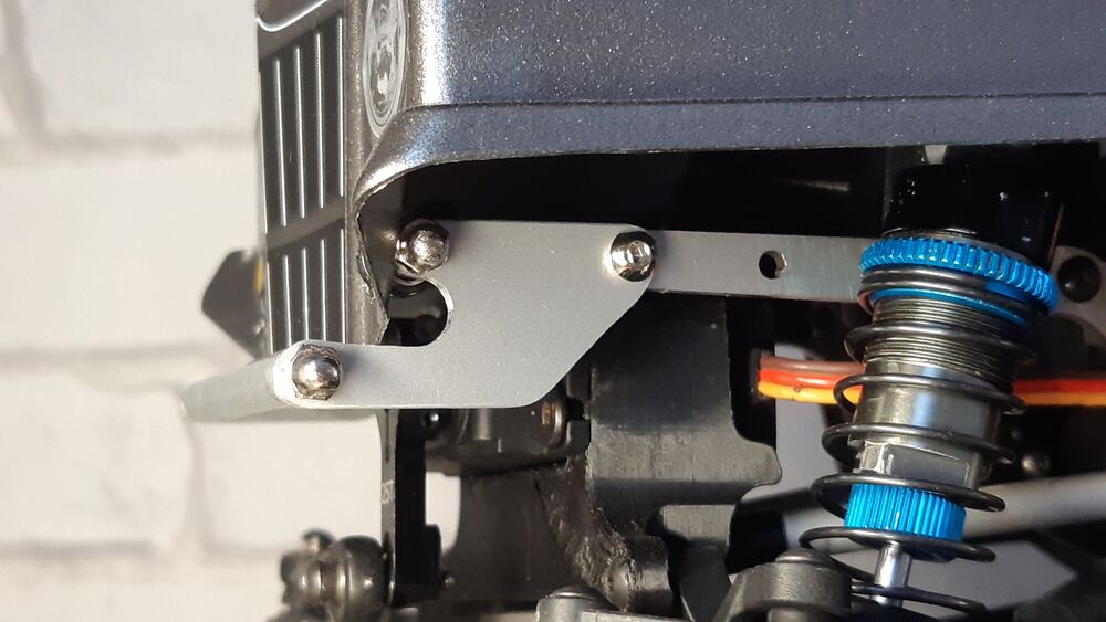

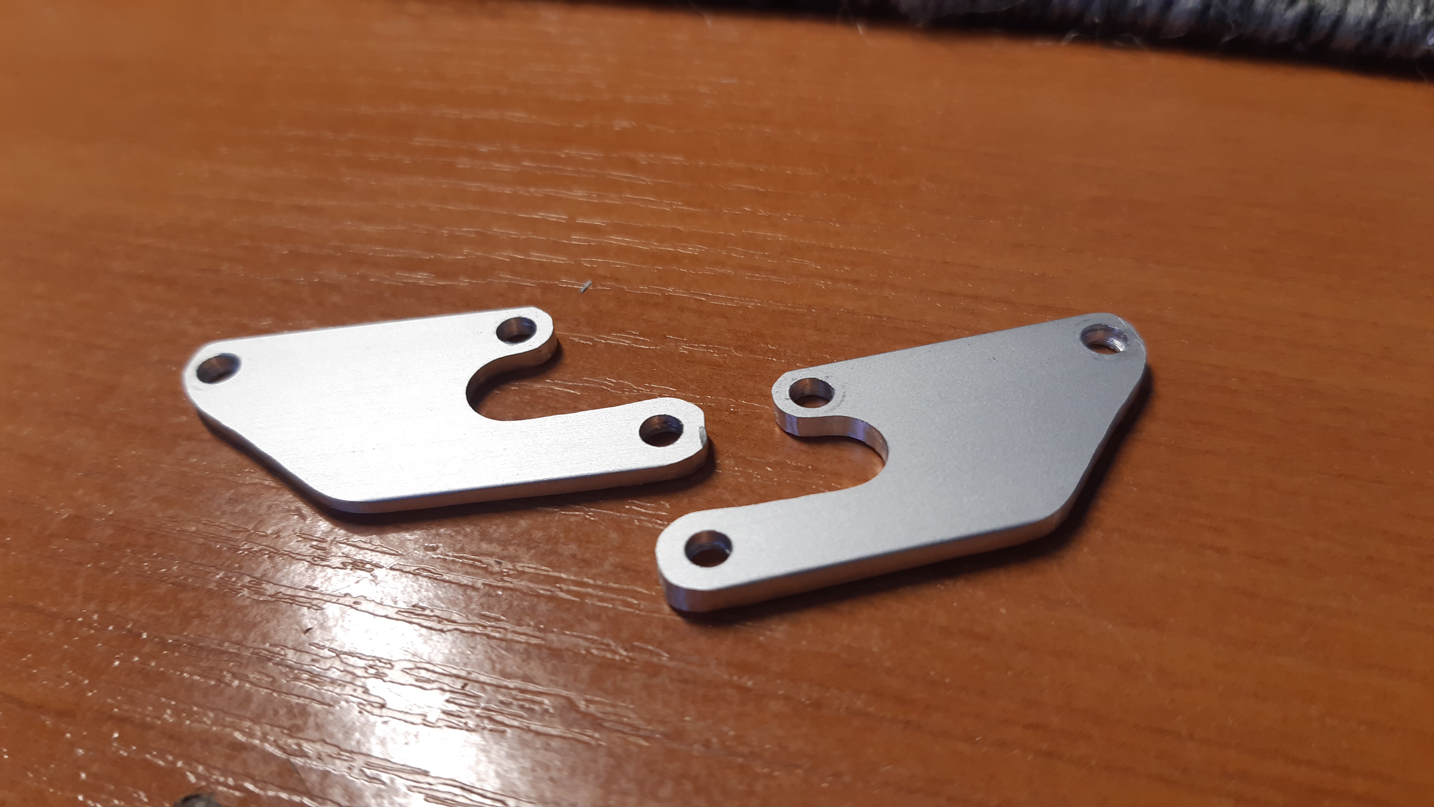

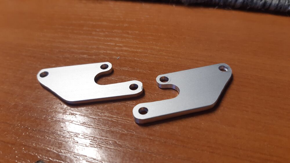

Perskaan puskurin kiinnikkeet tein ja asensin paikoilleen

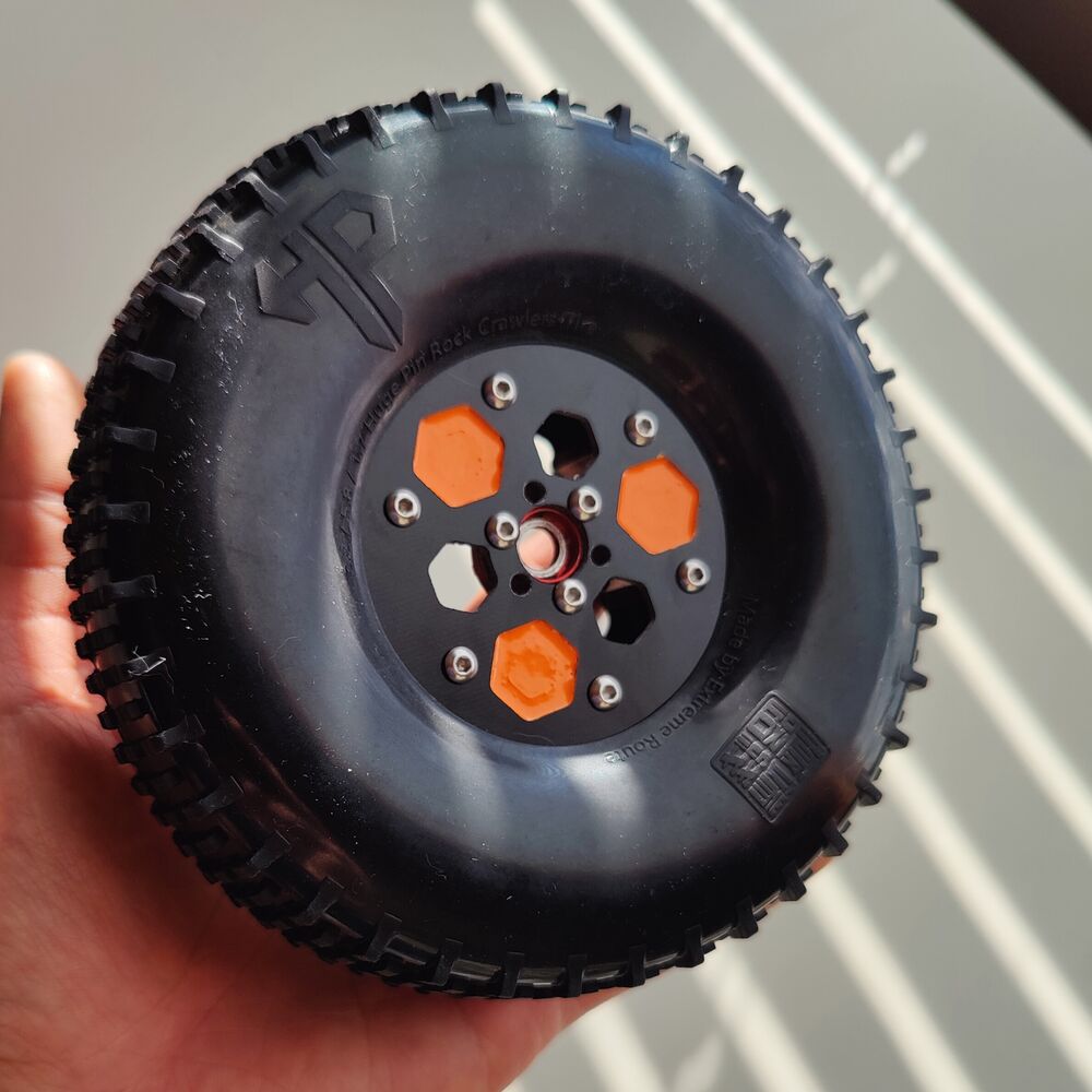

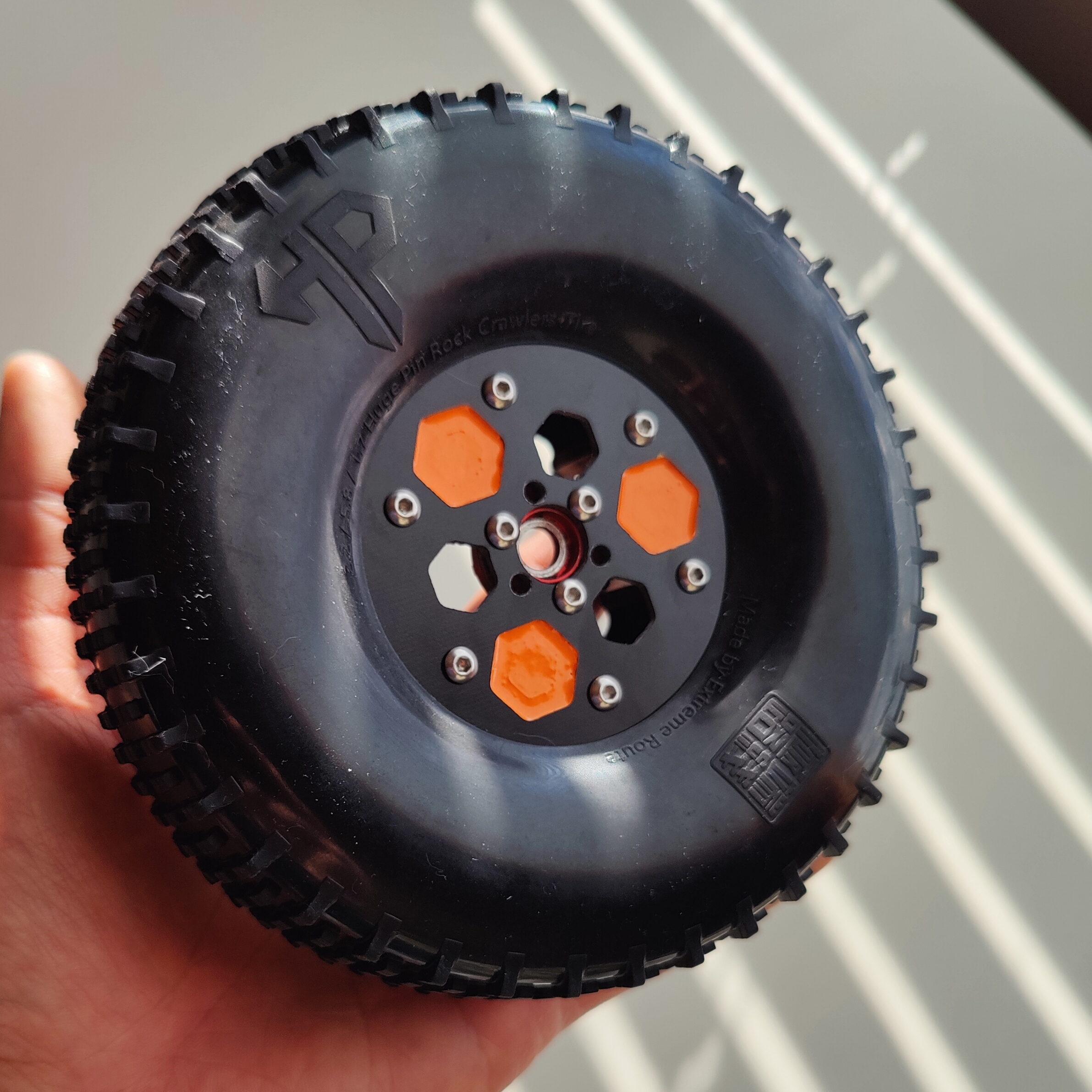

2.2 Pro kesärenkaille vanteet

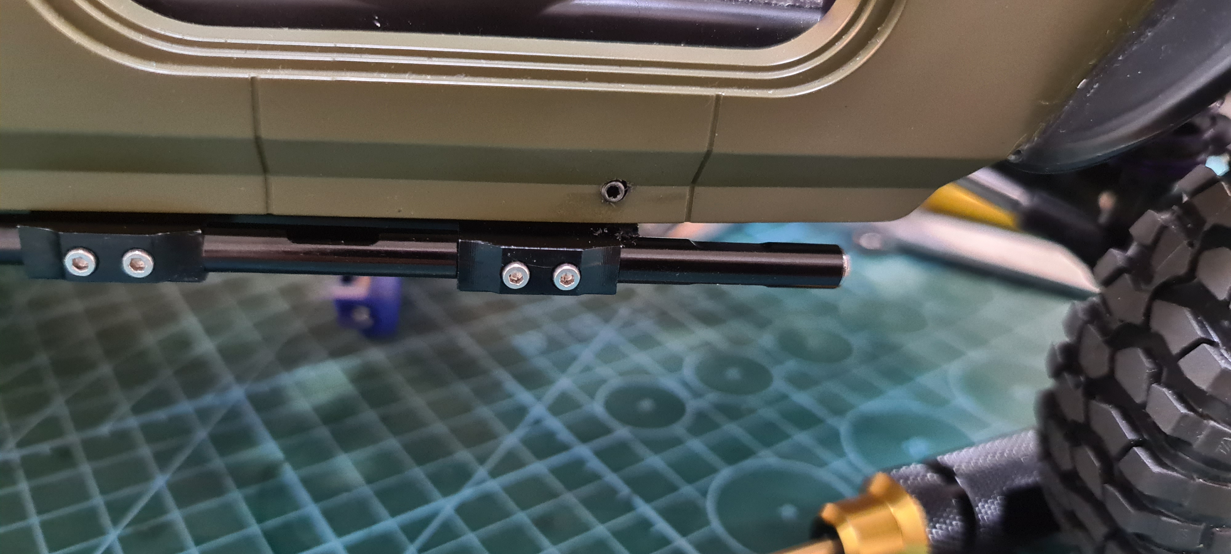

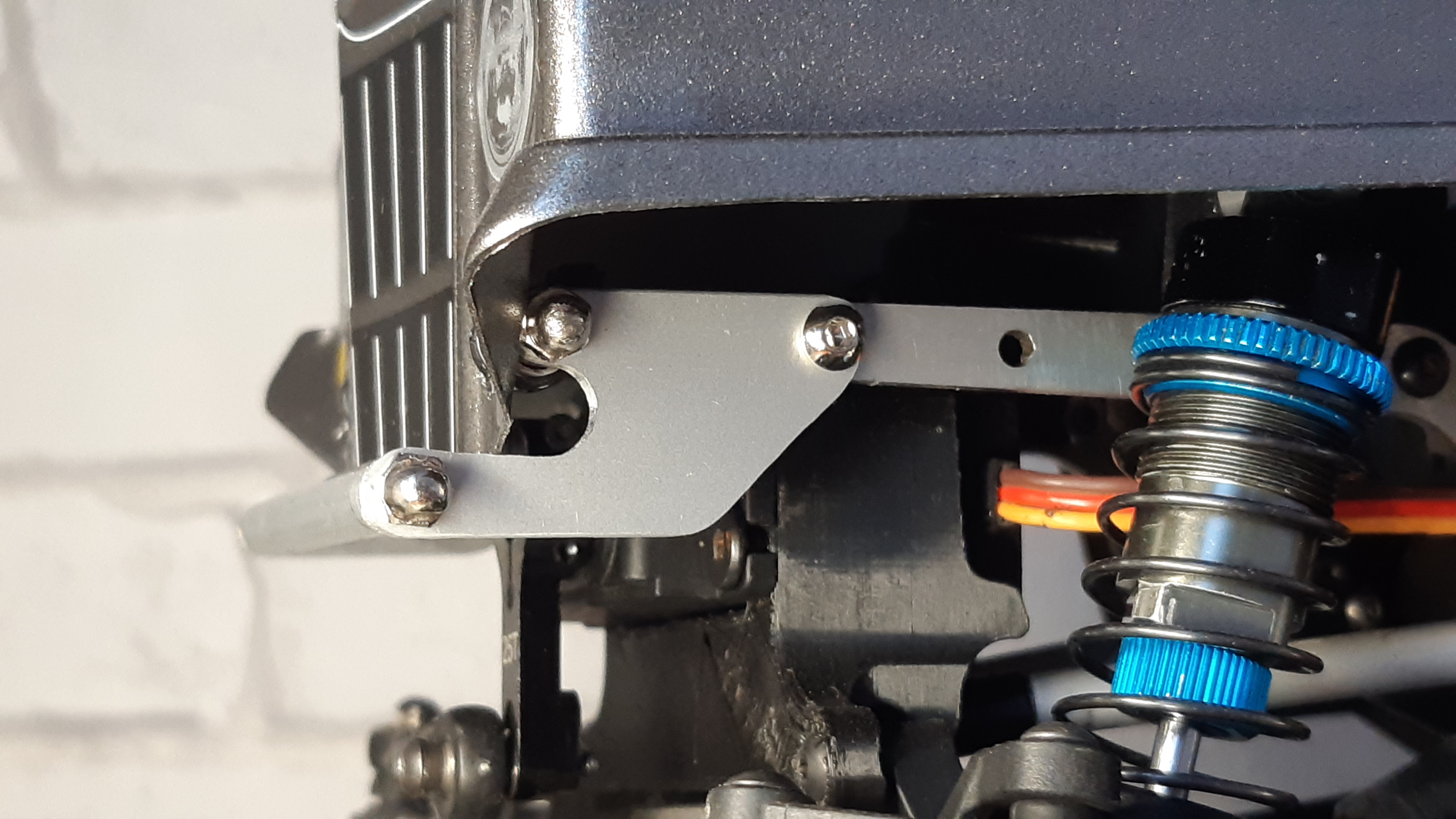

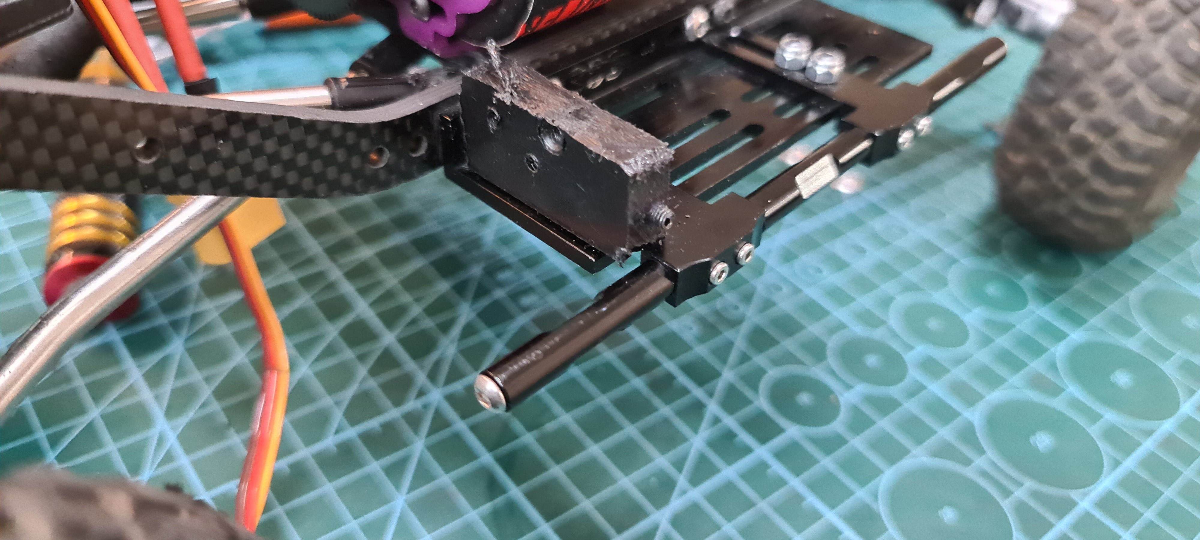

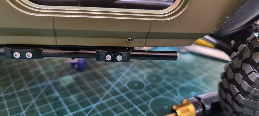

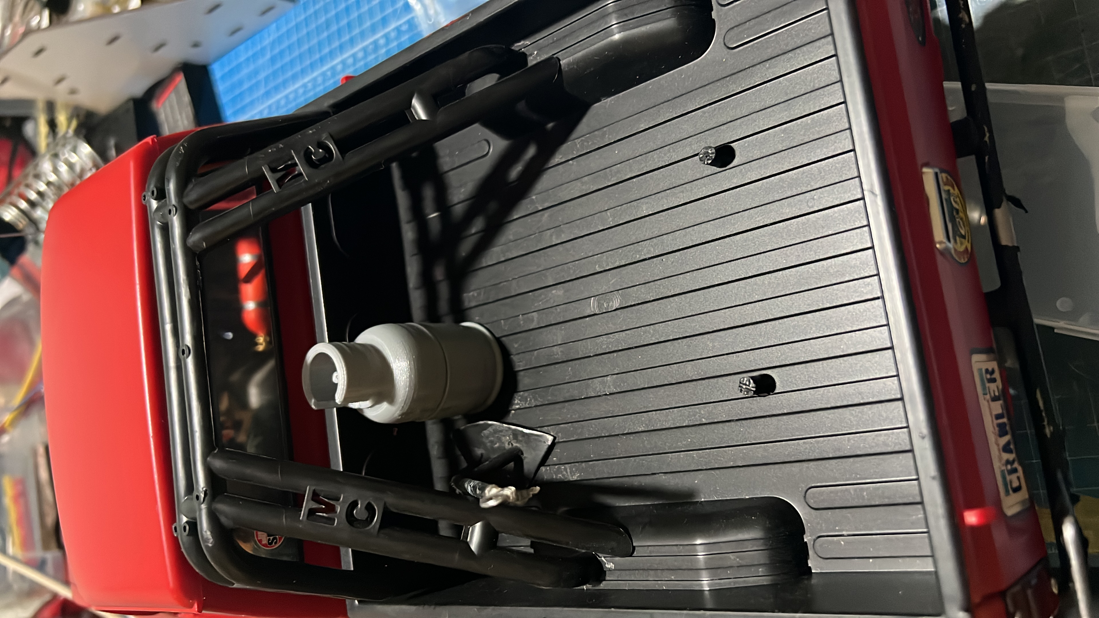

Wuhuuu! Tuntien ja tuntien pähkäilyn ja epätoivon jälkeen rc4wd c2x inspiroi ehkä yksinkertaisimpaan ratkaisuun mitä voi olla. Tollanen cup point ruuvi, pieni reikä koriin ja napsautus paikoillee. Helppo, nopee ja tuntuu pitävän. Kyl tää tästä. 😁

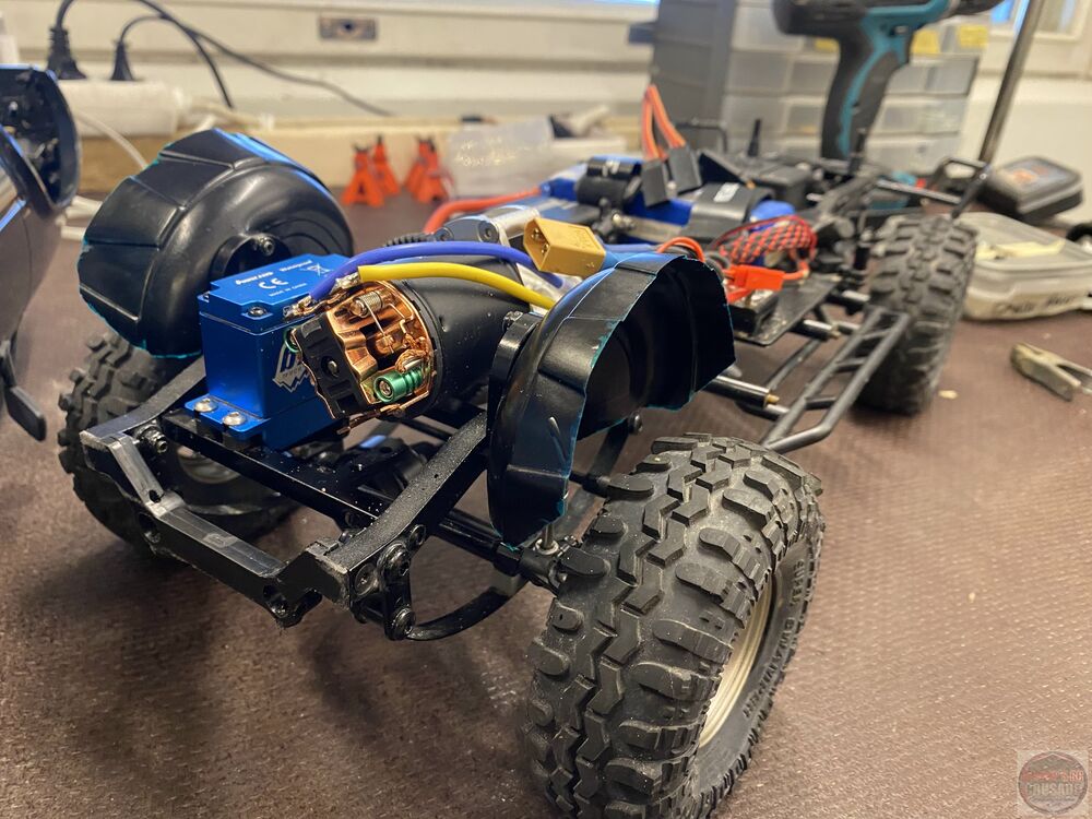

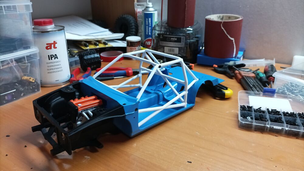

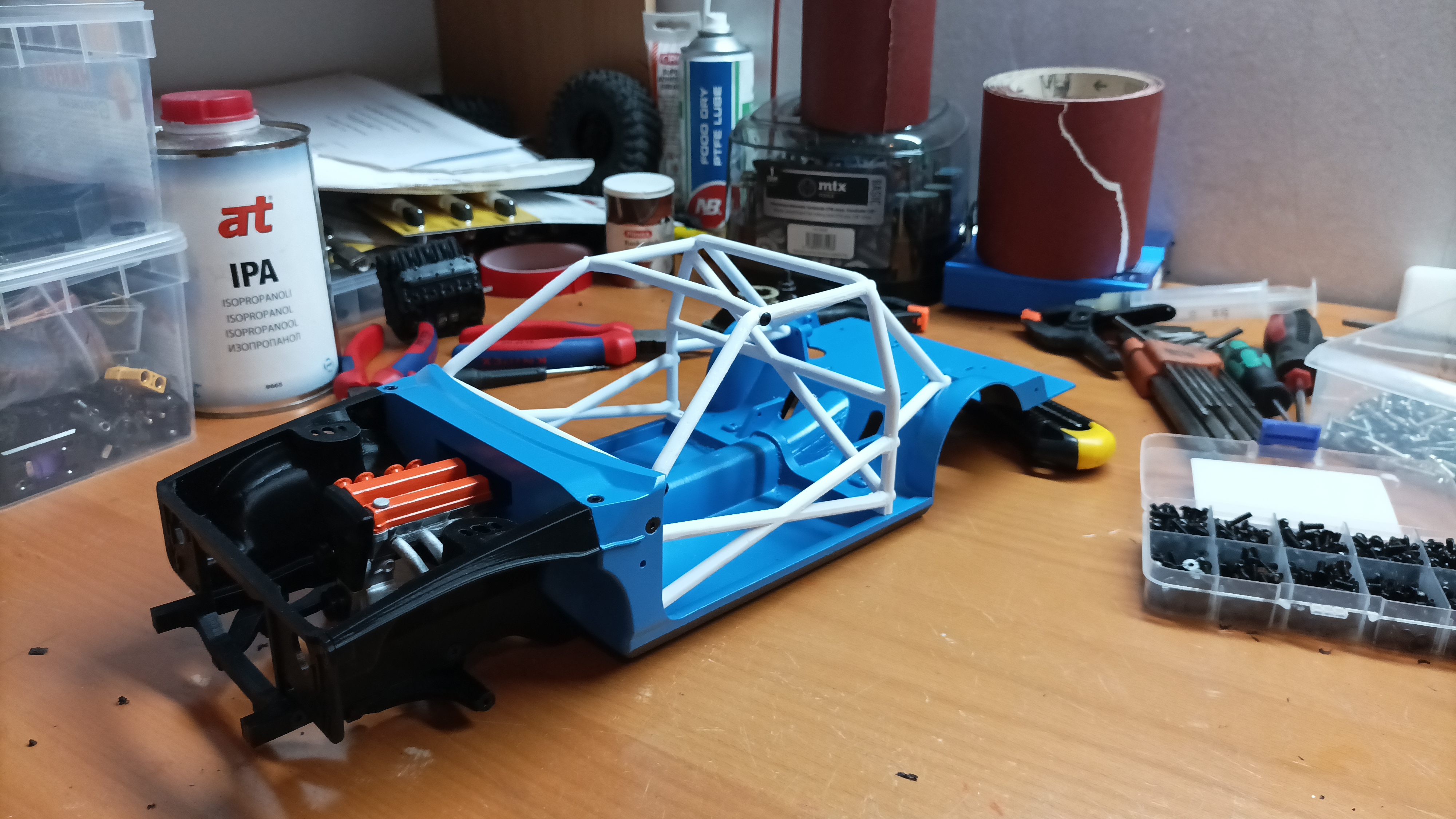

Pikkuhiljaa hyvää tulee.
Muutoksia yms tehtävää vielä.

Mulla on just noin tf2:ssa. Ei tarvi ruuvailla, vaan venyttää helmoista Korin paikoilleen.

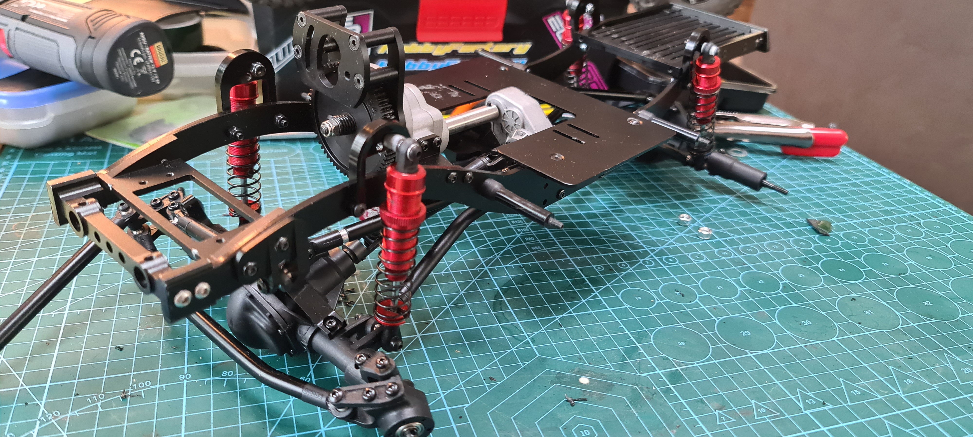

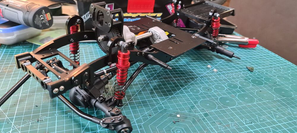

😁 kävin turun suunnalla hieromassa kauppoja tälläsestä rc4wd c2x rollerista (eka rc4wd runko) ja kiitos Petrille erinomaisesti sujuneista kaupoista. Ja kun sain tän kouraani ni tajusin samantien että tällänen kiinnitys systeemi toimii tohon toiseenkin.
Suunnitelmat muuttu siinä määrin että c1 saa pysyä c1 ja teenki tästä c0 kulkineen.
Tässä parempi kuva miten sen kiinnitys ruuvin askartelin. Toi muovi palikka on sliderissa kiinni kahdella ruuvilla. Pysyy tiukasti paikallaan.

Pääset heti alkuun oikaisemaan nuo linkit ainakin edestä, niin saat ohjauksen edes joten kuten toimimaan. Nyt on casterit niin paljon päin persettä, että ei voi toimia ohjaus kunnolla.

ei kai sitä vielä tässä vaiheessa näe.. eiks siin pitäs saada eka renkaat alle? on siinä aika tiukka kulma kieltämättä.
