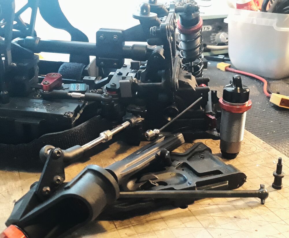

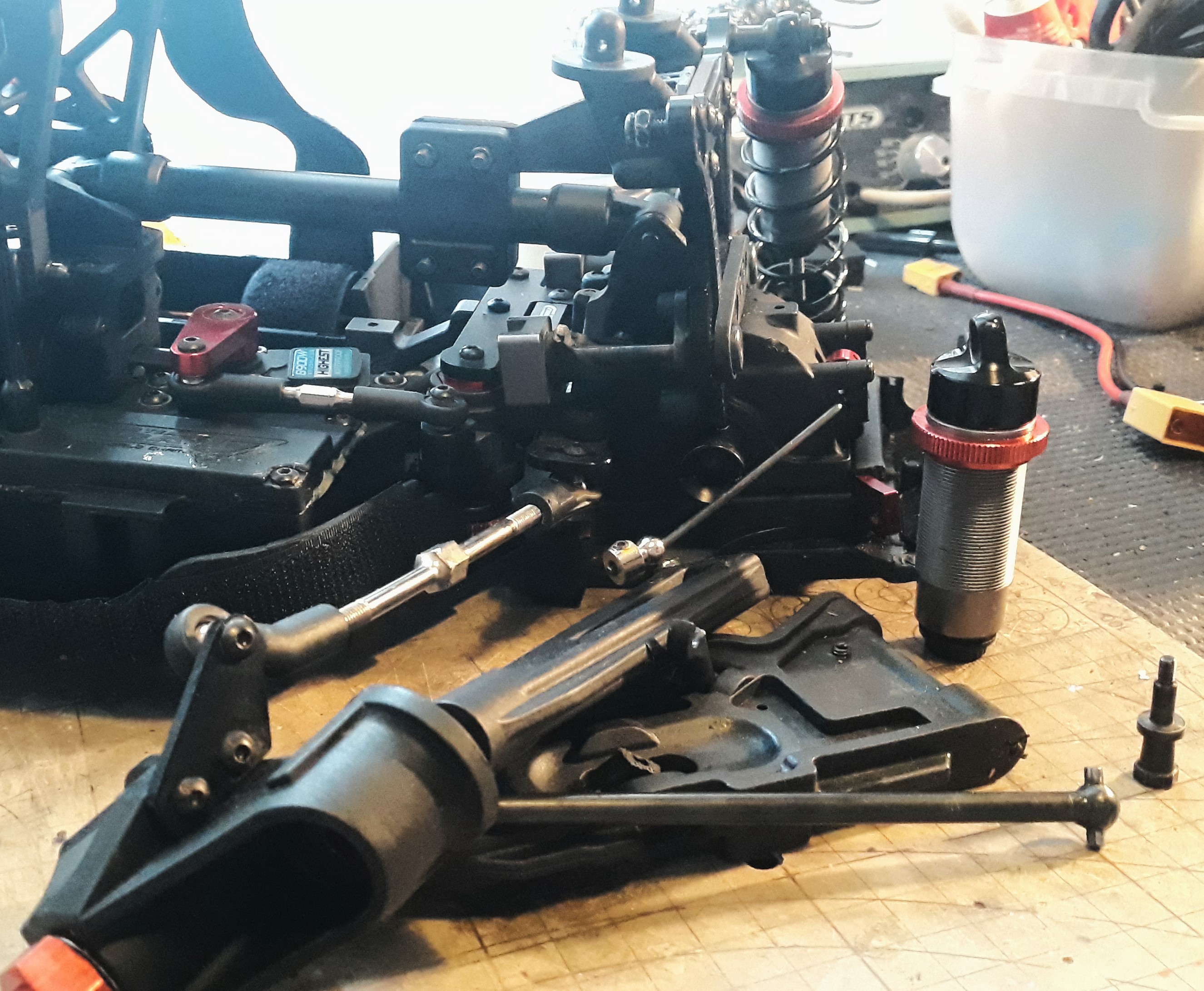

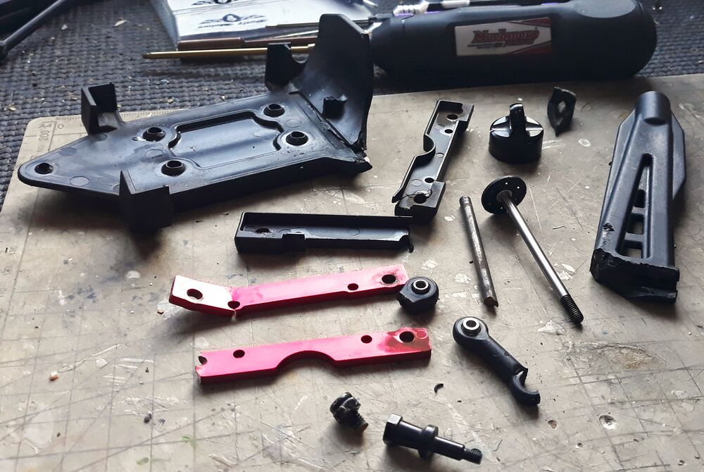

Rc autoilun hauskuuden kääntöpuoli, kun puu hyppää yllättäen eteen. Tutkinut TC Jambosta eilisen ajon jälkeisiä tuhoja, selvisi pienemmillä tuhoilla kuin odotin. Silti lähes sadan euron törmäys!

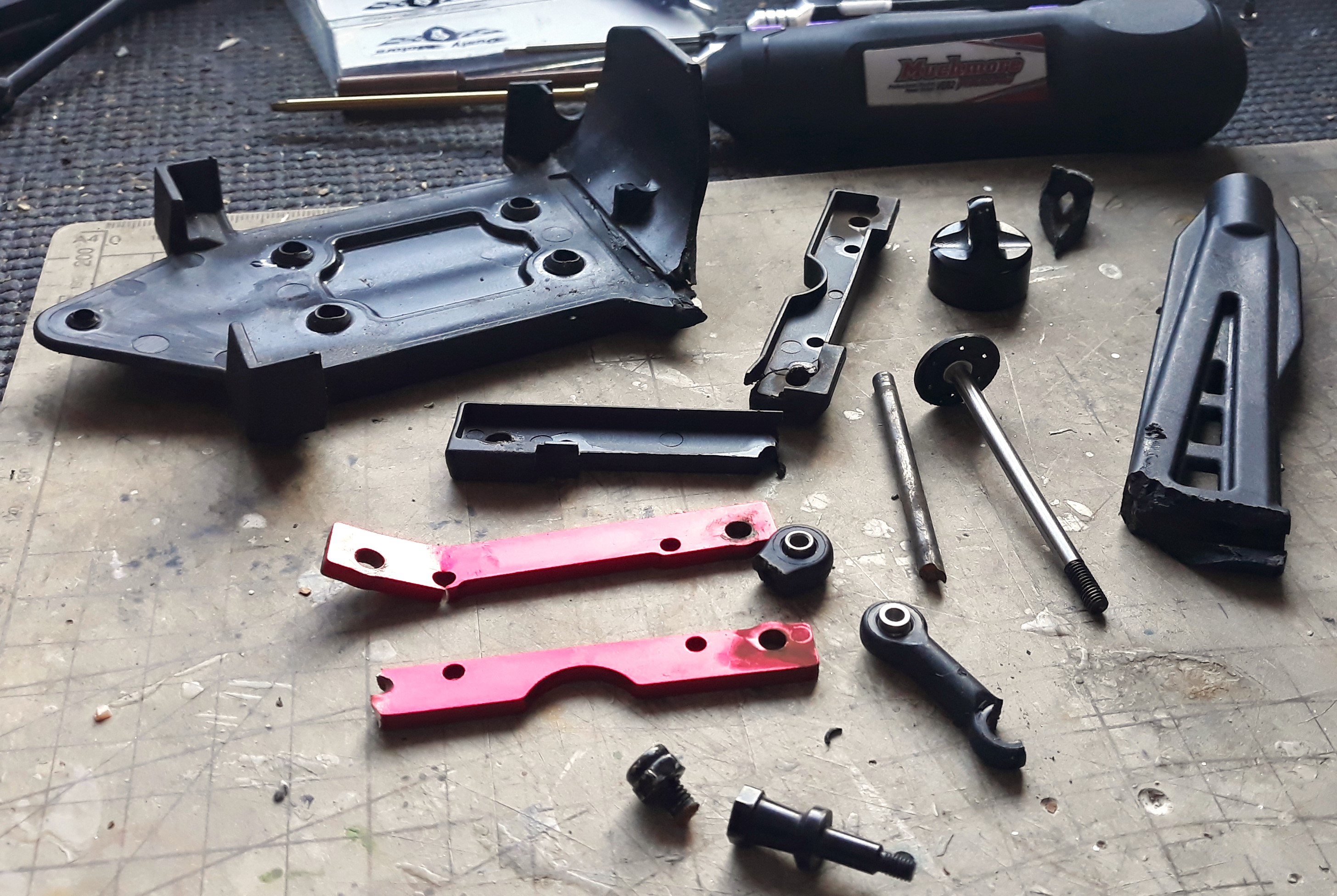

Kyhäsin rujot uuet runkoaisat, koitin saaha nuo mutkat jyrkemmiksi, antamaan tilaa lisää linkeille tulla ylöspäin, ja tiputin skid platen kohtaa noin 10mm alaspäin, eli nostin akselisiltoja 10mm ylespäin, niin ehkä, ehkä painopiste tippuu tai sitten ei, mutta ainaki akselit mahtuu joustamaan enemmän ylös, suhteessa vaihteistoon.

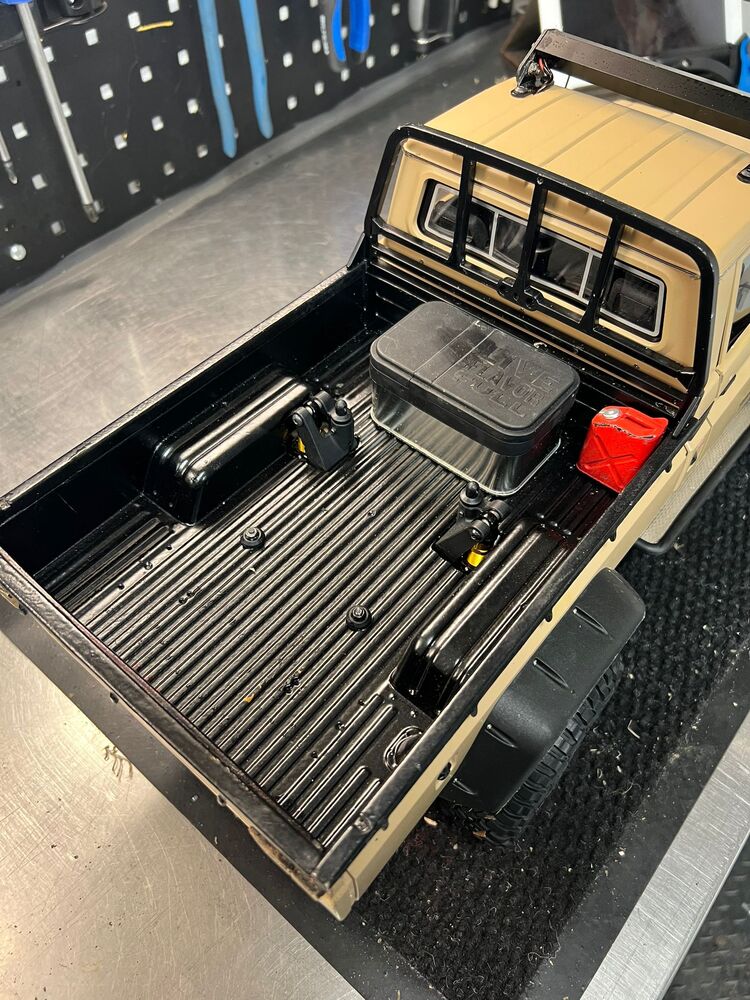

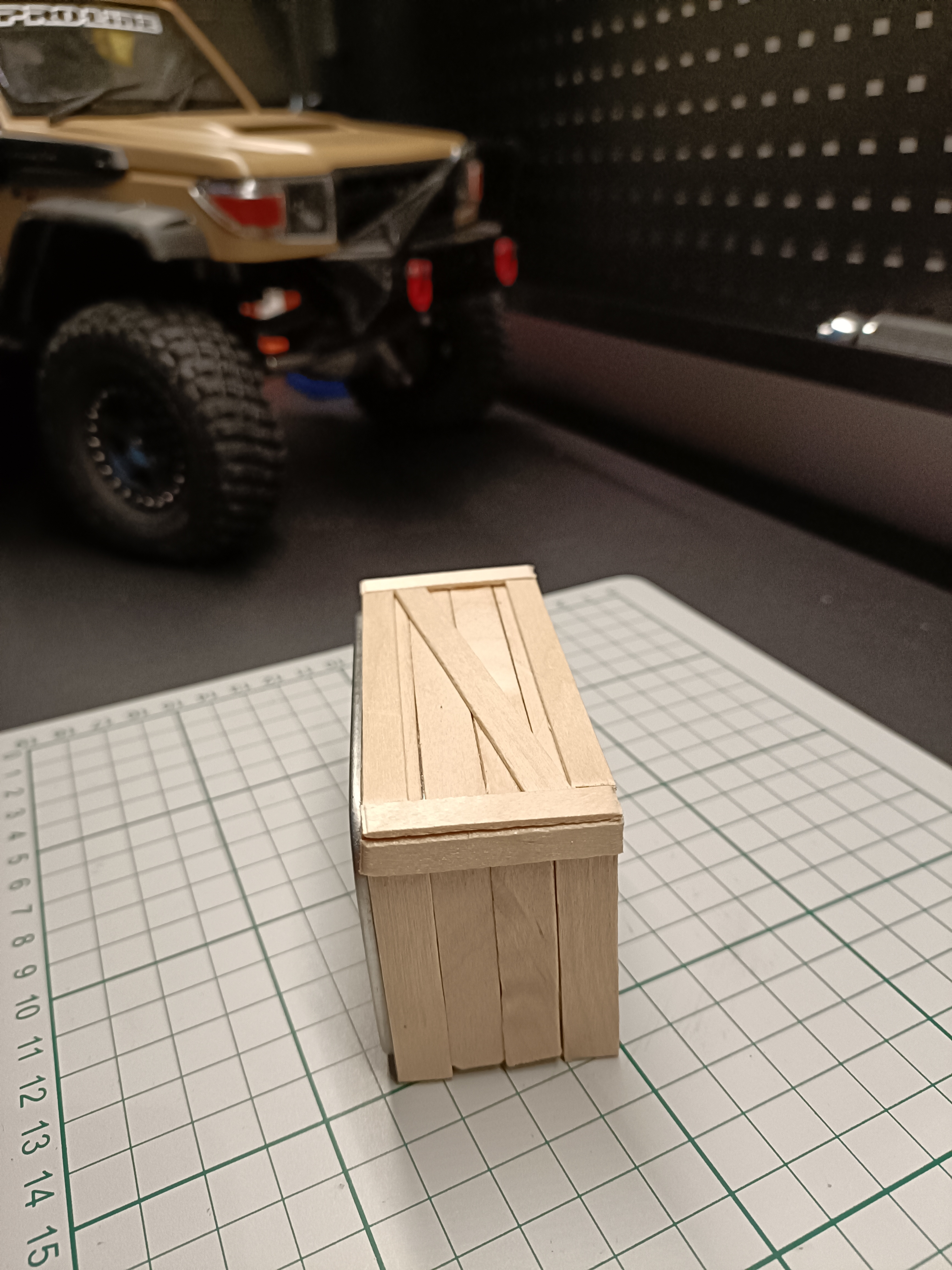

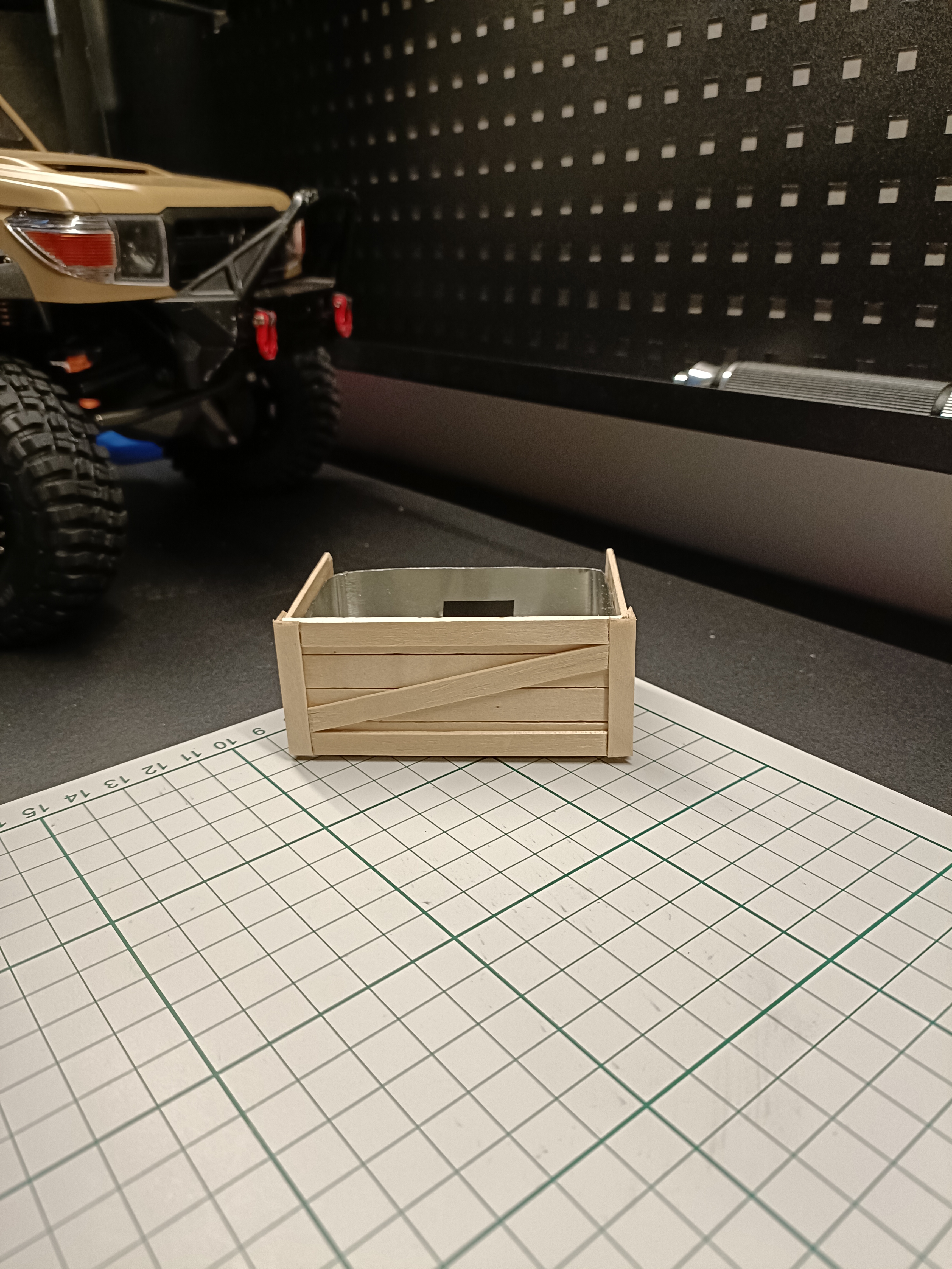

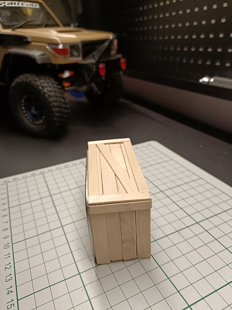

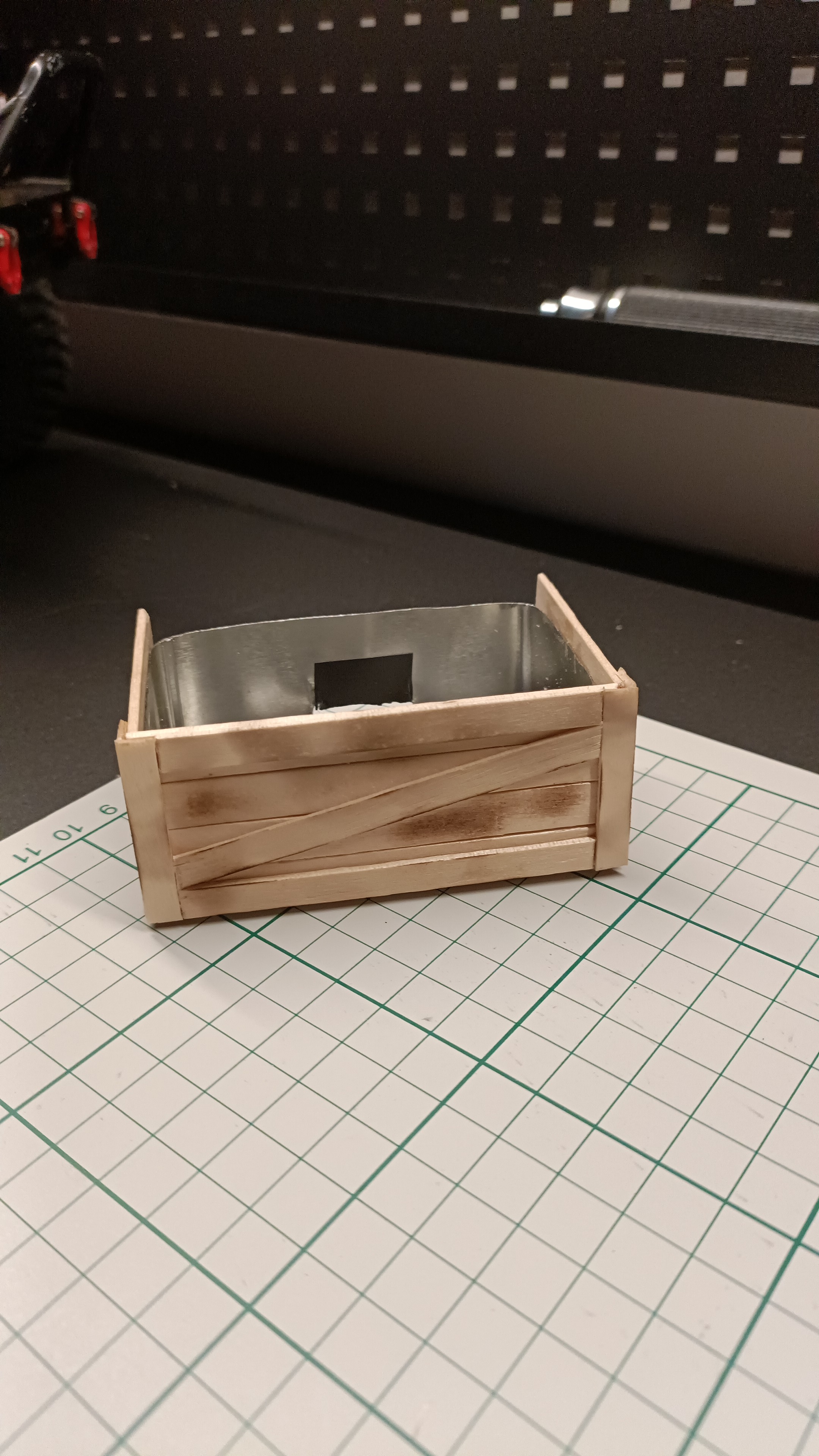

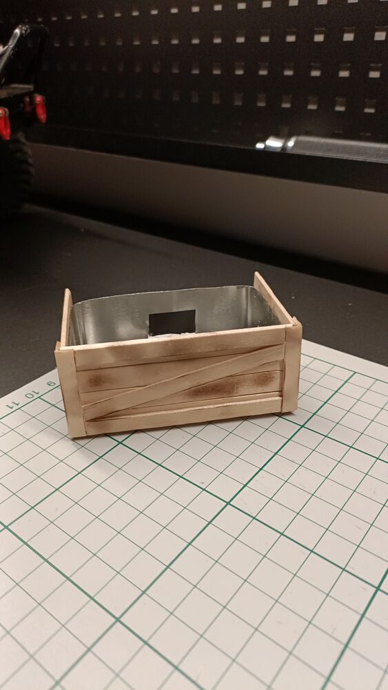

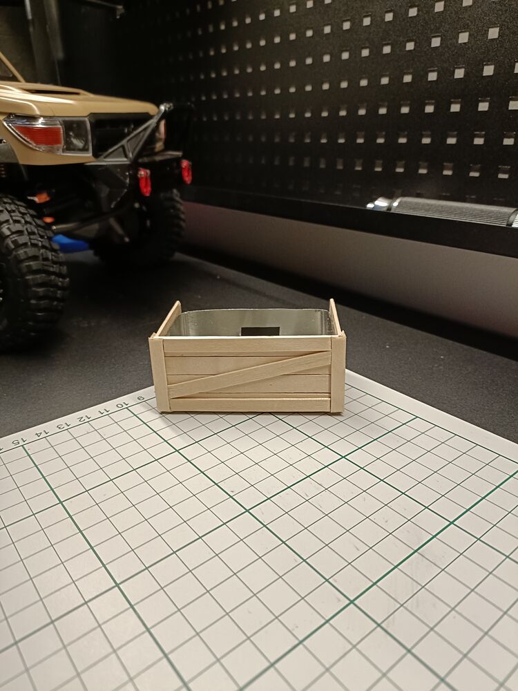

Lavalla olevan suolasirottimen naamiointi hiukan scalemmaksi. Hidasta, mutta eiköhän siitä hyvä tule.

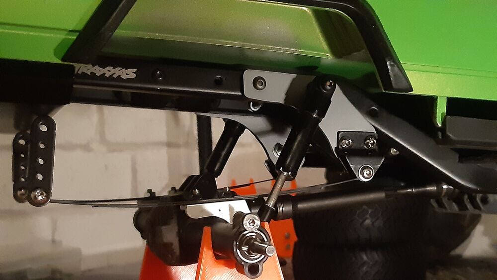

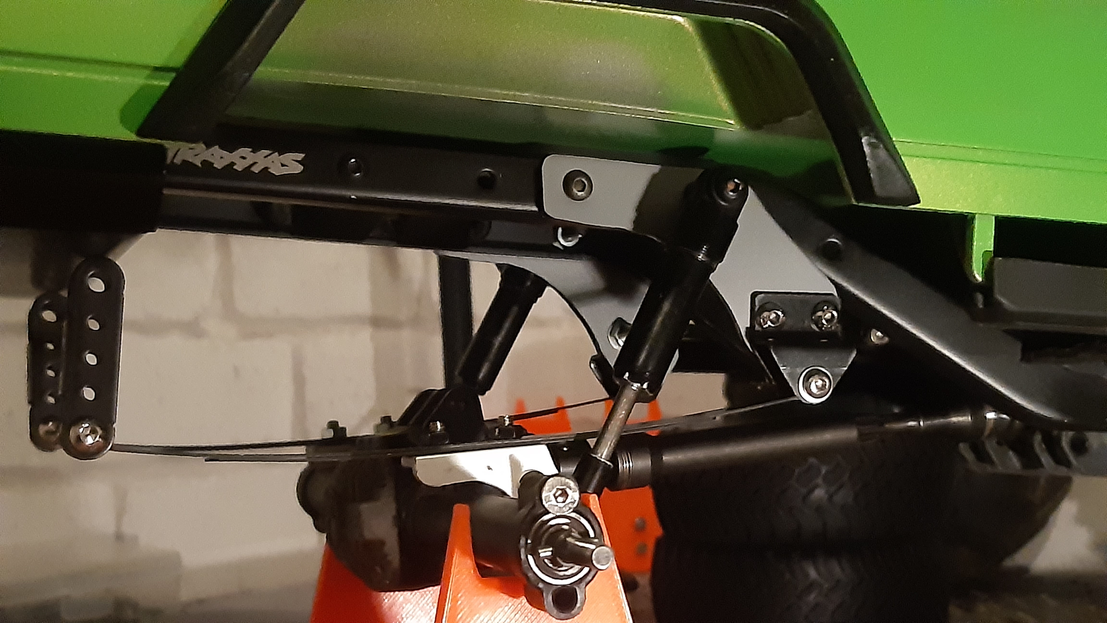

Hoksasin että oikeassa Toyota lc79 on lehtijouset takana, niinpä sellaisethan ne pitää asentaa. Onpa vain melko säätö TRX runkoon naittaa Axialin AR44, riipukerautojen kiinnikkeet viel nysvätä

Hieno. Löysitkö sitä balsaa vai söitkö vaan paljon eskimo jäätelöitä?

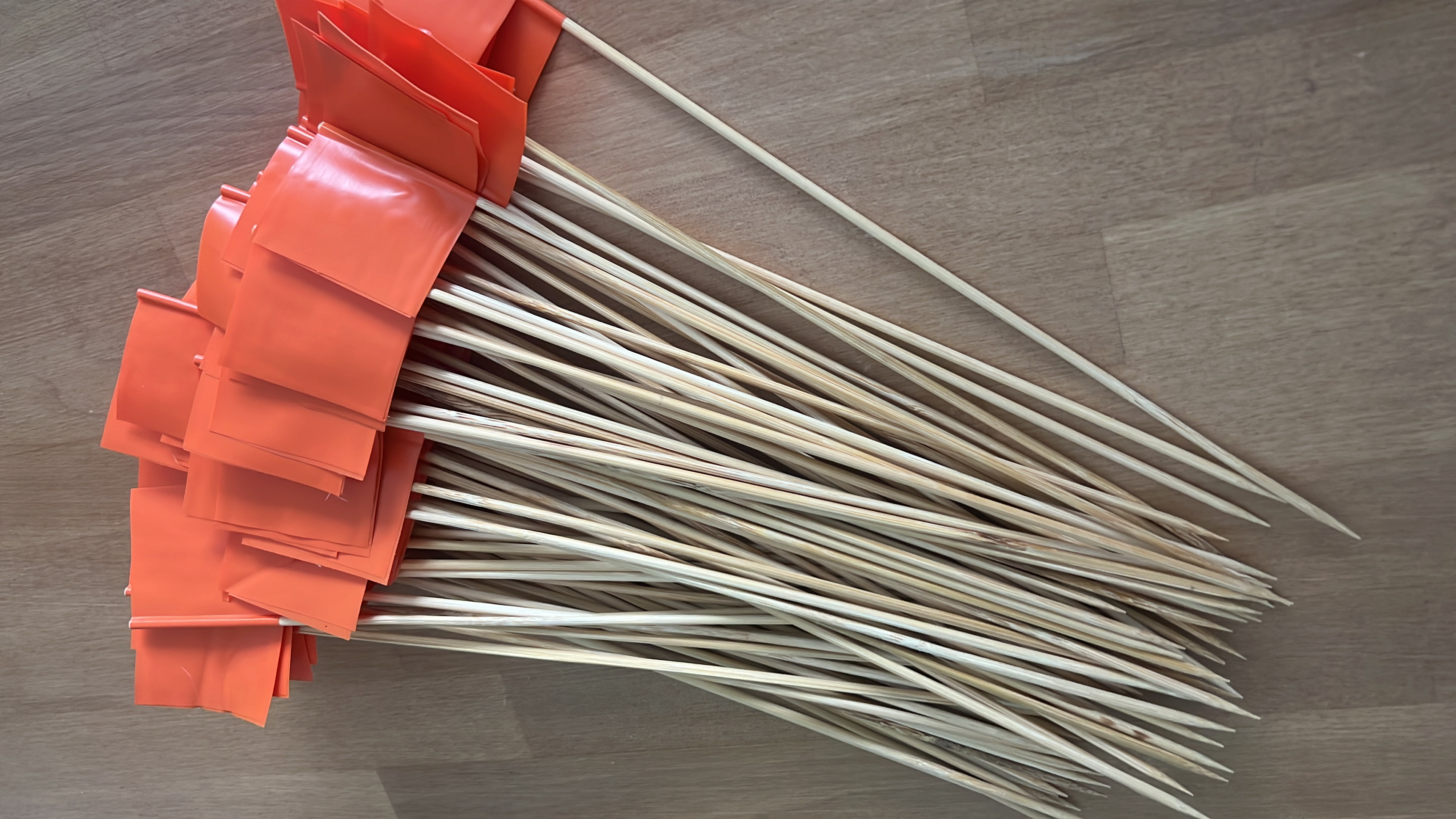

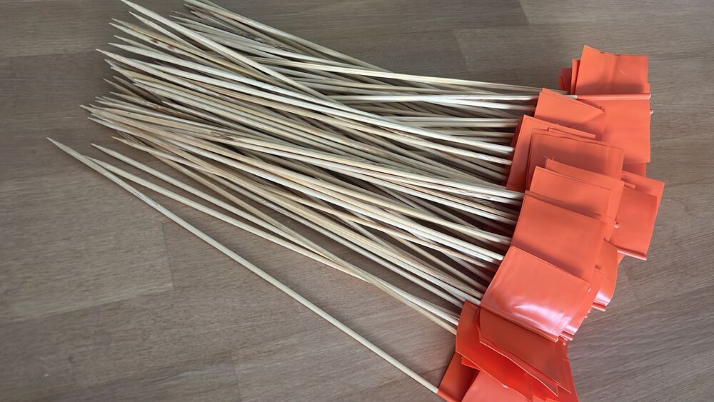

Harjottelin vähän porttimerkkien tekoa🥺

Mistä hankit nuo akseli kiinnikeet lehtijousille. Teitkö ite, vai tilasitko jostain?

Grilli tikkujako sulla on tossa? 😁👌
Joo, nuo on safari radan merkkaukseen hyviä ja edullisia😊

Ja oranssia raksateippiä? Toihan on tosi nokkela oivallus! Taidanpa ihan törkeästi vailla tunnontuskia kopioida tuon ajatuksen. 😁

Puuilon alumiinista hieroin, maailmaltahan löytyy valmista, mut melko hintavia
https://store.rc4wd.com/Leaf-Spring-Mou ... _7775.html
https://www.shapeways.com/product/R3ZWG ... ated-items

Kiitokset! Söin pirusti jäätelöä 😅

Puuilon varrastikku on hiukan paksumpi ja tukevampi ja päässä jopa sellainen lipare valmiiksi.
Meillä on scale offroad suunnistus kisoissa käytetty niitä. Ei ollut hinnan kiroissa nekään.!

Erinomainen vinkki tämäkin! 🙏

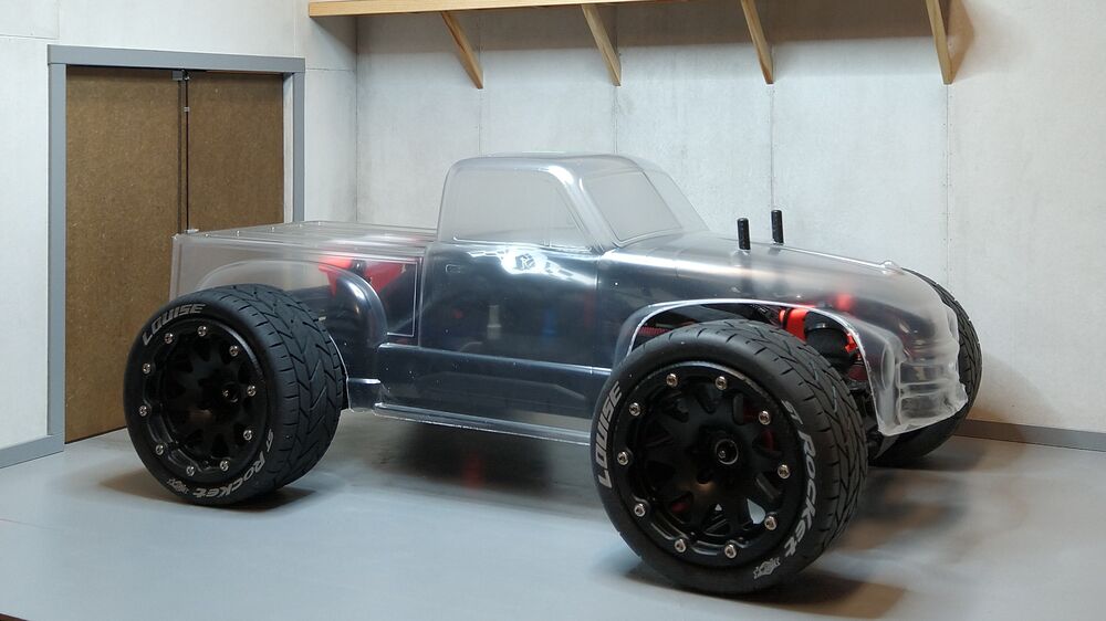

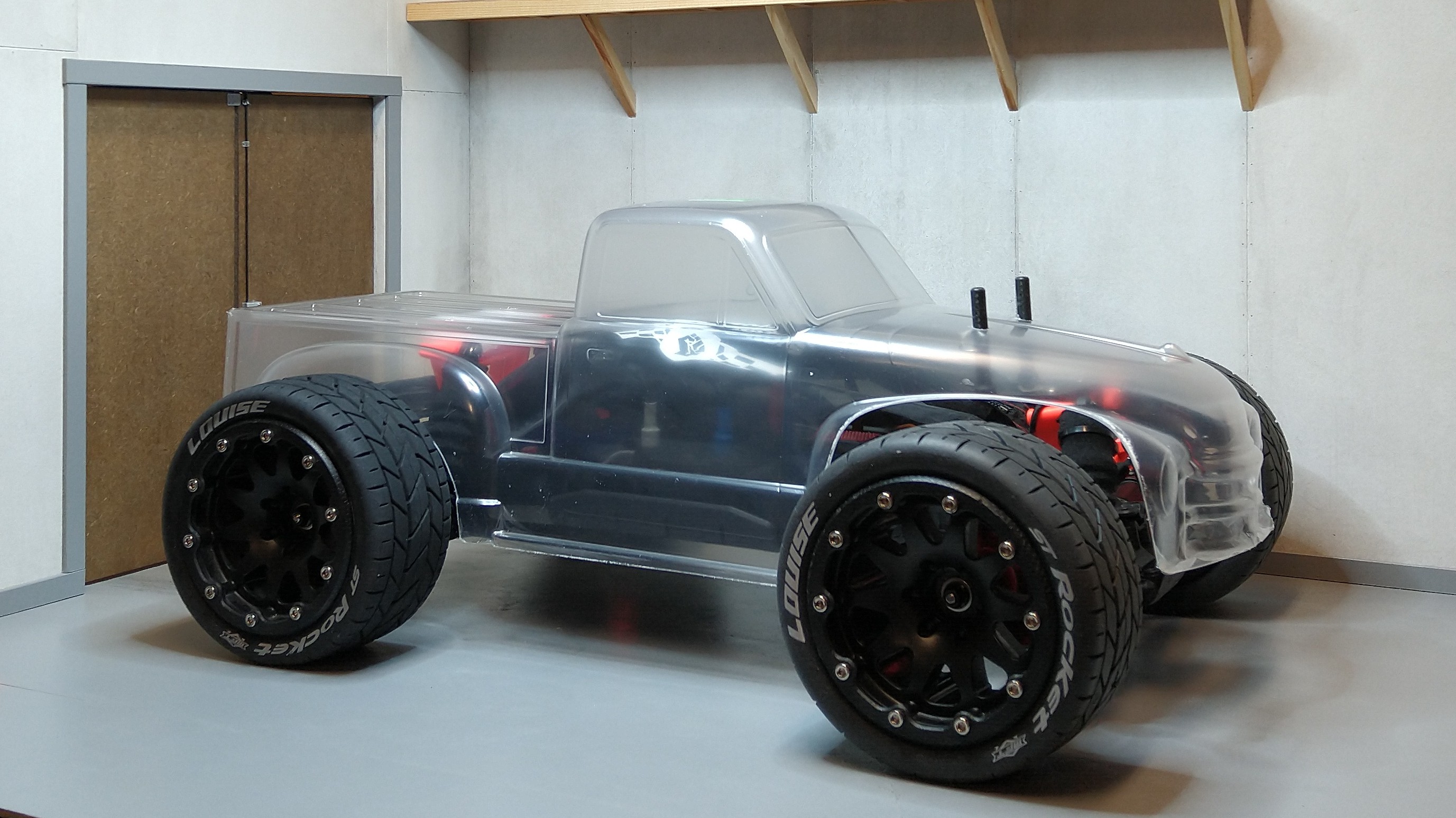

Joutessani sovitellut vanhaa Axialin koria TRX Hossin päälle. Akseliväli juuri oikea, eturenkaille piti kairata lisätilaa. Mallasin levynkappaletta sisälokariksi eteen, maalauksen jälkeen kaksipuoleisella teipillä kiinni.

Kaapissa oli noita 30cm tikkuja niin niistä tein, ja kävin lisää samoja 30cm tikkuja hakemassa juuri S kaupasta.
Ne 40cm ja vähän paksummat olisi ollut saman 1,09€ n. 100kpl, mutta jatkan noilla samoilla🤓

Ei kannatakkaan vaihtaa jos aloittaa jollain.
Halpoja ne on kaikki tikut👍

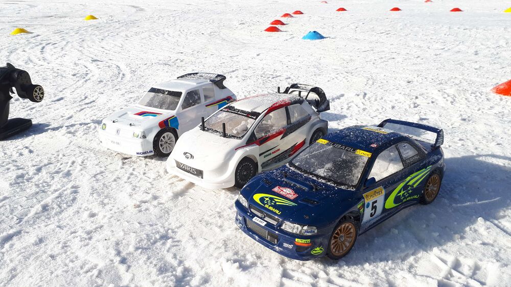

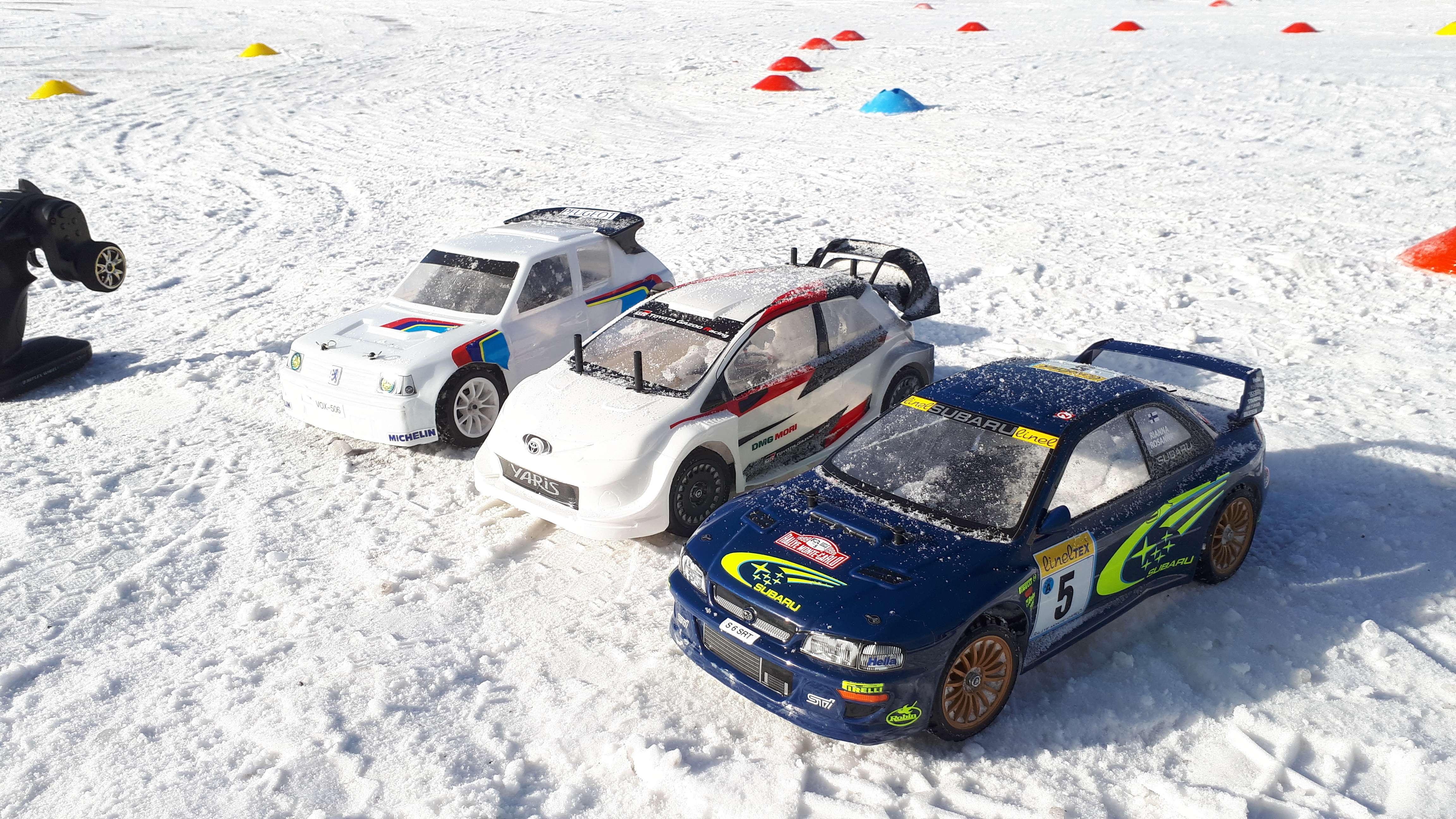

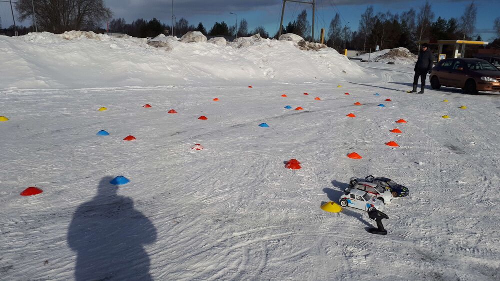

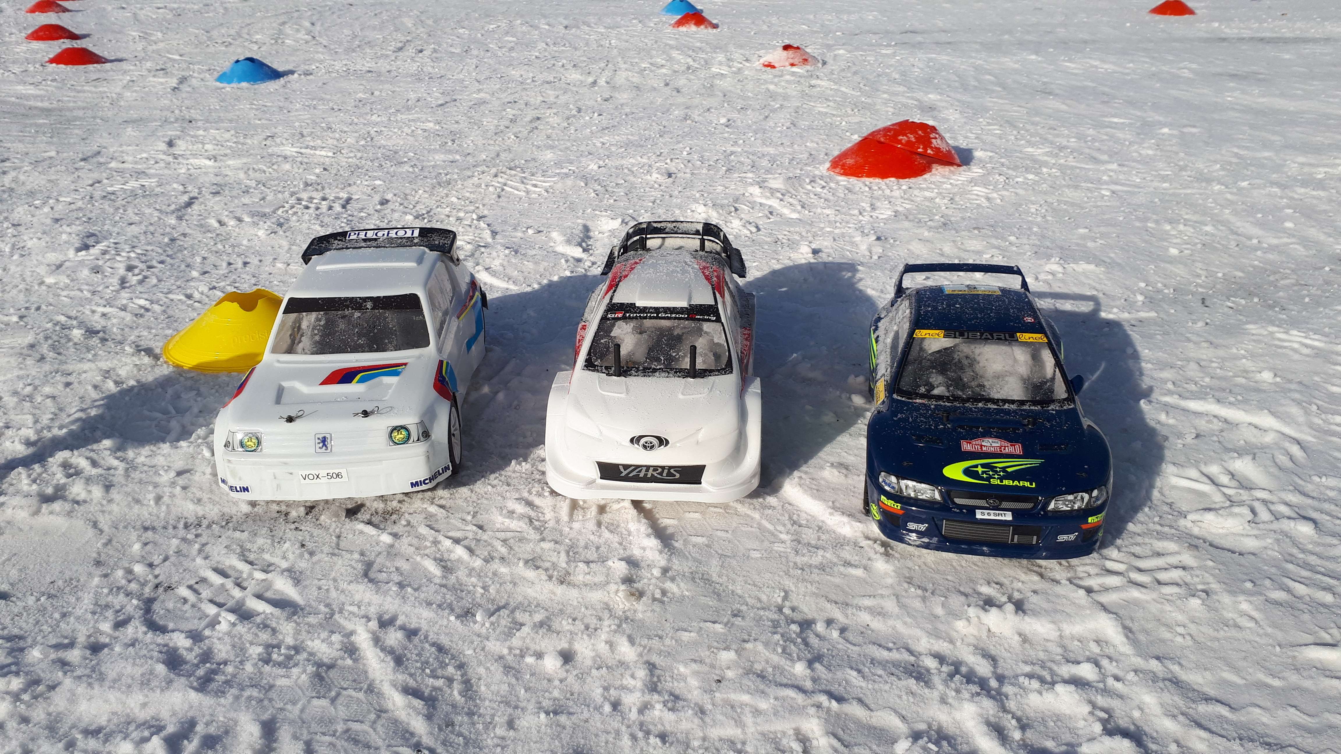

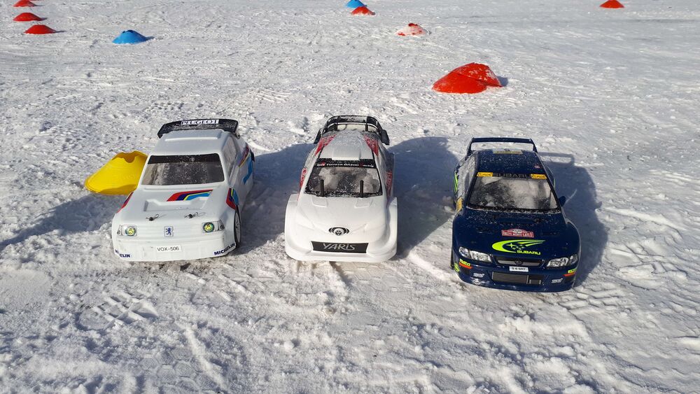

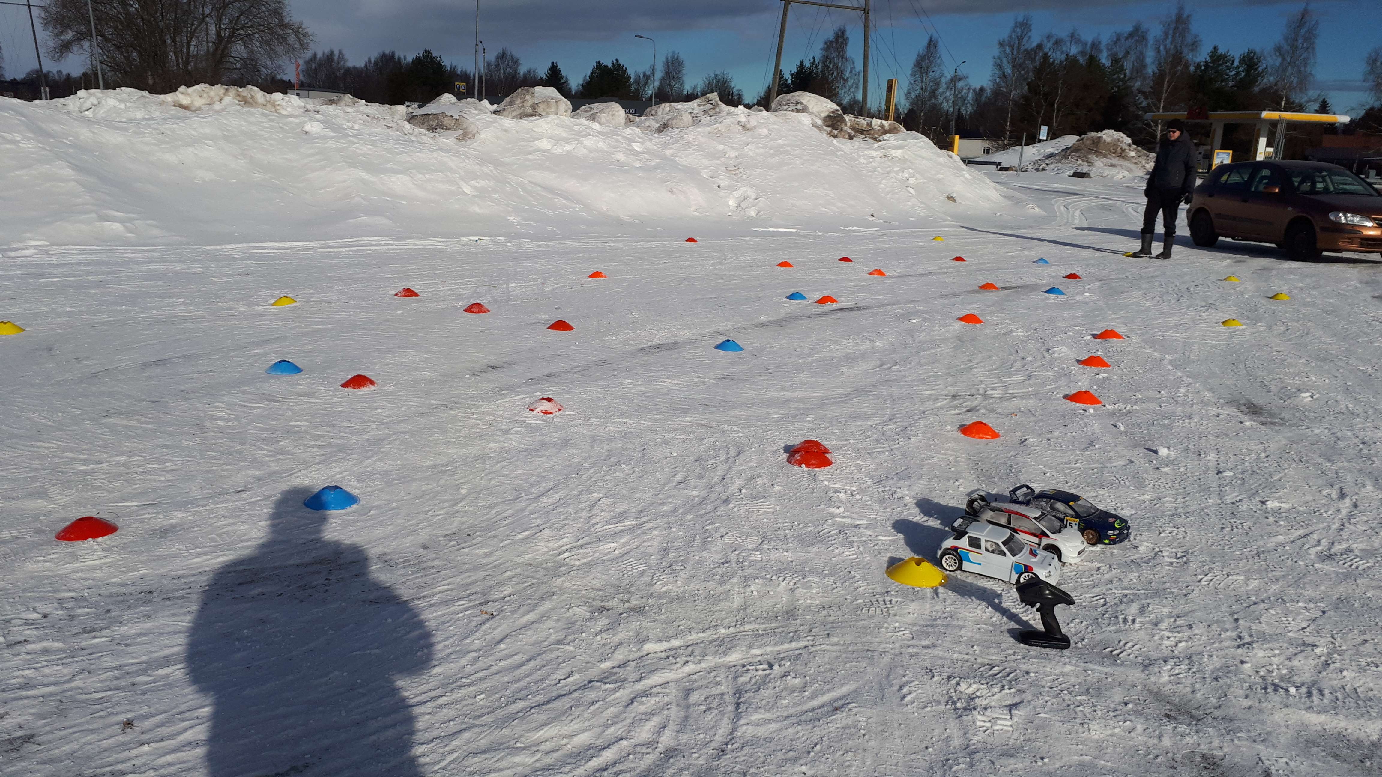

Pasin ja Teemun kanssa ajeettiin hieman rallia kaupan parkkipaikalla.
Pösö meni holttittomasti kuten B-Luokan ralliauton kuuluukin.(Carten T410, jokin harjaton kombo 3280kv kone)
Nuo kaks muuta TT02 liukasteliu miten sattuu :D
Paitsi kyllä muuttui subarun ajo ku kokeili mun pösöst Fastraxin rallikumeja.

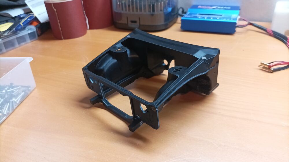

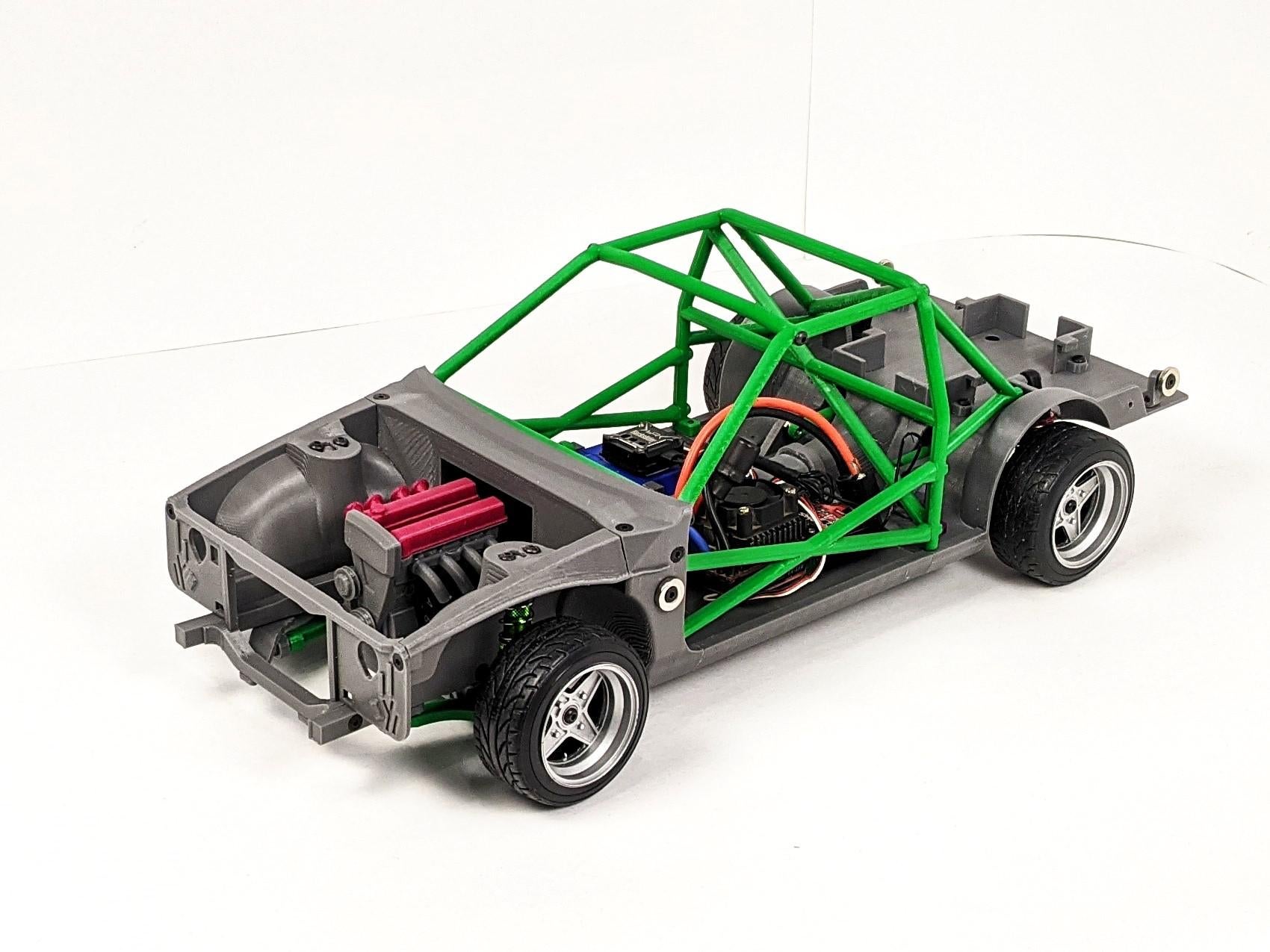

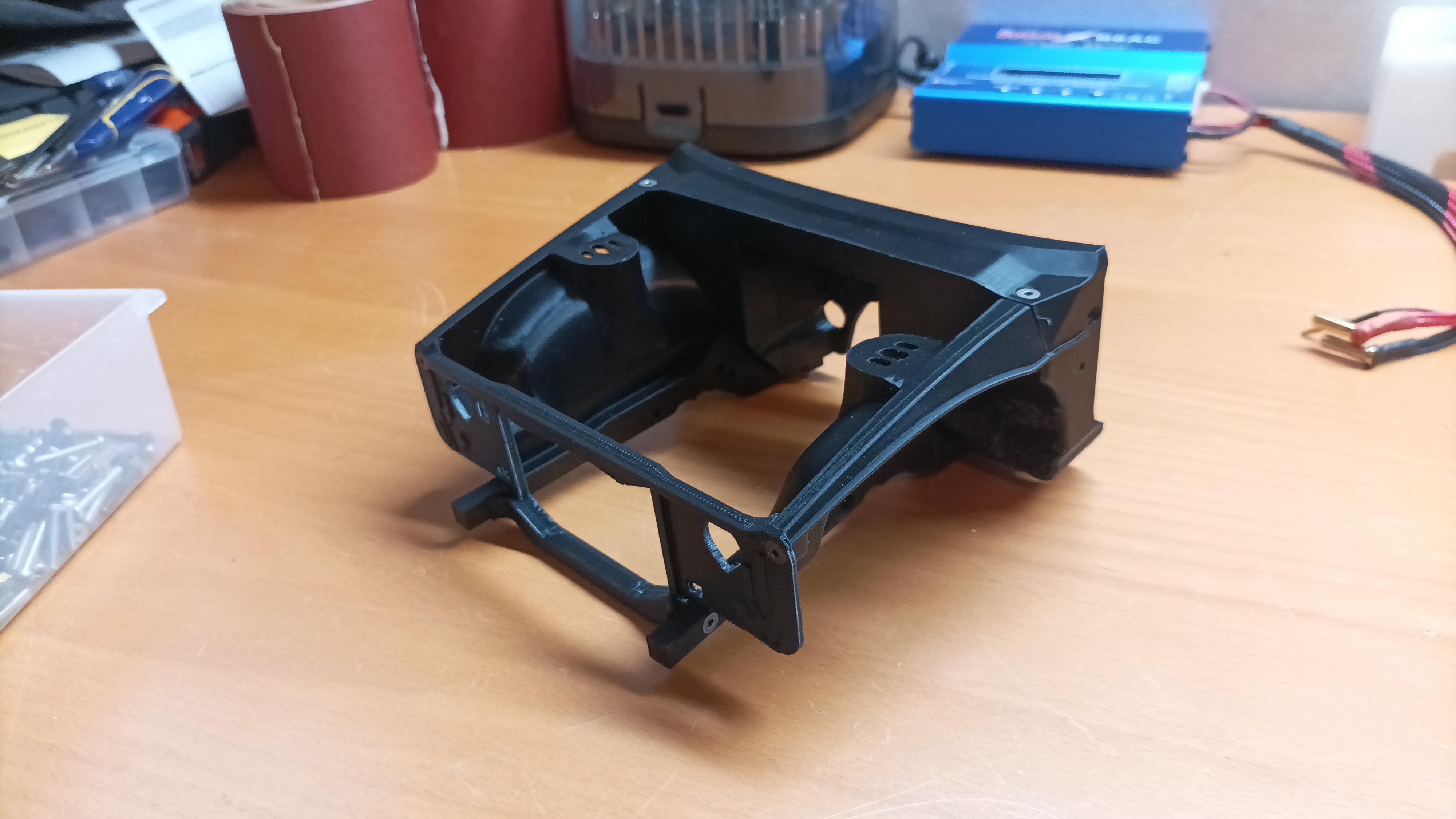

Siivosin harraste nurkkauksen ja nostin pöydälle tulostettuja osia jotka liittyy seuraavaan projektiin
Lopputulos pitäisi olla aika liki tämänlainen.
