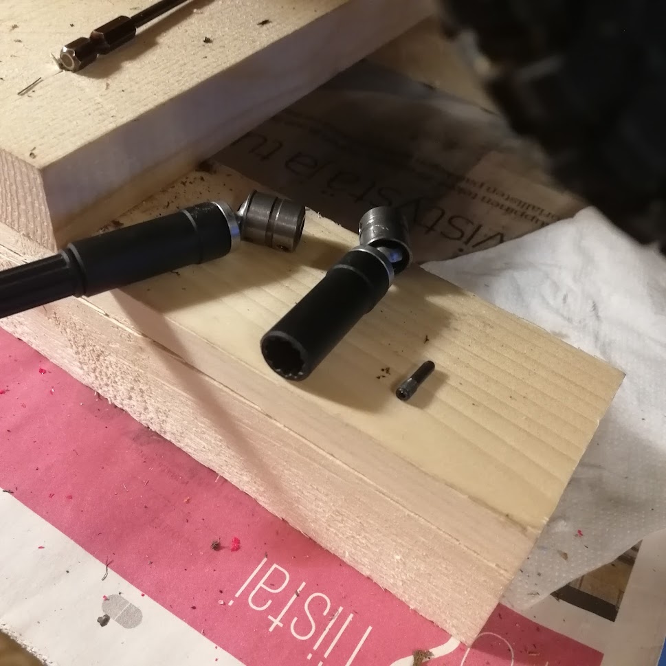

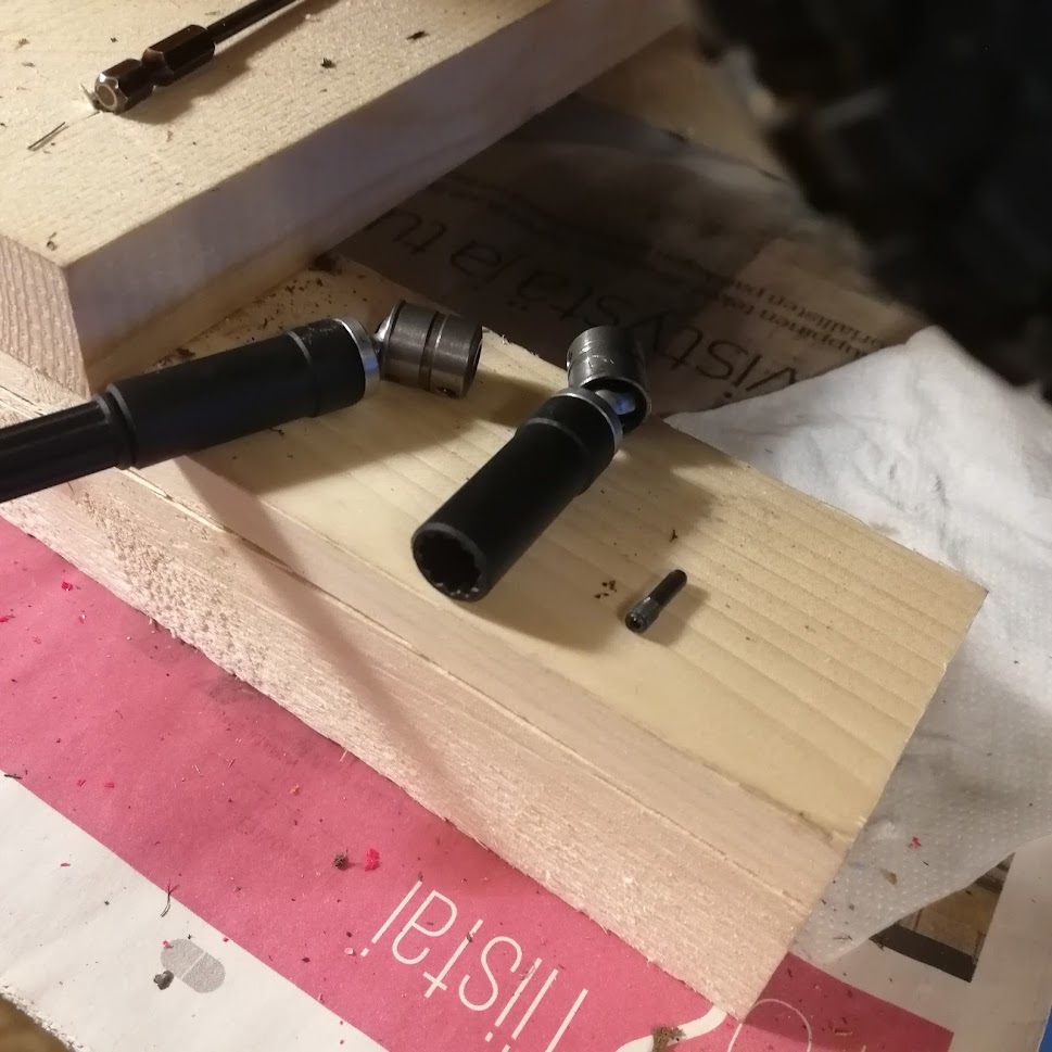

Miksi kardaanin nivel menee aivan jumiin kun laittaa pidätin ruuvin paikalleen?
En tiedä minkä merkkinen tuo kardaani on mutta ruuvi on TRX valikoimasta, se nyt ei mitään merkkaa, Elementin lootaan tulee kiinni. Mikään ei tunnin otaavan kiinni mihinkään ja kaikki pyörii ja liikkuu hyvin, mutta kun ruuvia kiristää niin nivel lopettaa yhteistyön.

En kyl oikeen muuta keksi kuin ottaa ulostuloon nivel kiinni kun tiukkaat. Oisko niin kinthaalla? Muutama pyyhkäsy viilalla saattas auttaa.

Mulla oli samaa ongelmaa Traxxasin kardaaneilla ja axial-yhteensopivilla akseleilla/laatikolla. Viilaamalla parani muttei poistunut, ääriasennoissa kinnasi silti joten ostin toiset kardaanit. Liekö sitten niin että niissä on eri ”standardit” mitoissa ja vaatii enemmän työtä että saa pelaamaan.

Juu kyllä. Noissa on monenmoista mittaa. Useemman kerran saanu ulostuloo lyhentää. Aina ne toimiin on saanu ihan normaalisti.

Sikäli ihmetyttää, että takana samanlainen kardaani toimii täysin moitteetta. Pikaisella mittailulla Elementin oma kardaanin pää on tosiaan syvempi millin tai pari. Hyvä tietää etten ole universumin ainoa joka tälläiseen on törmännyt. Tänks teille!

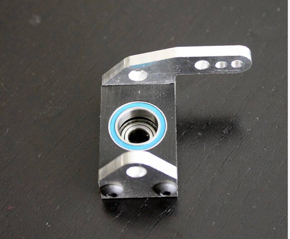

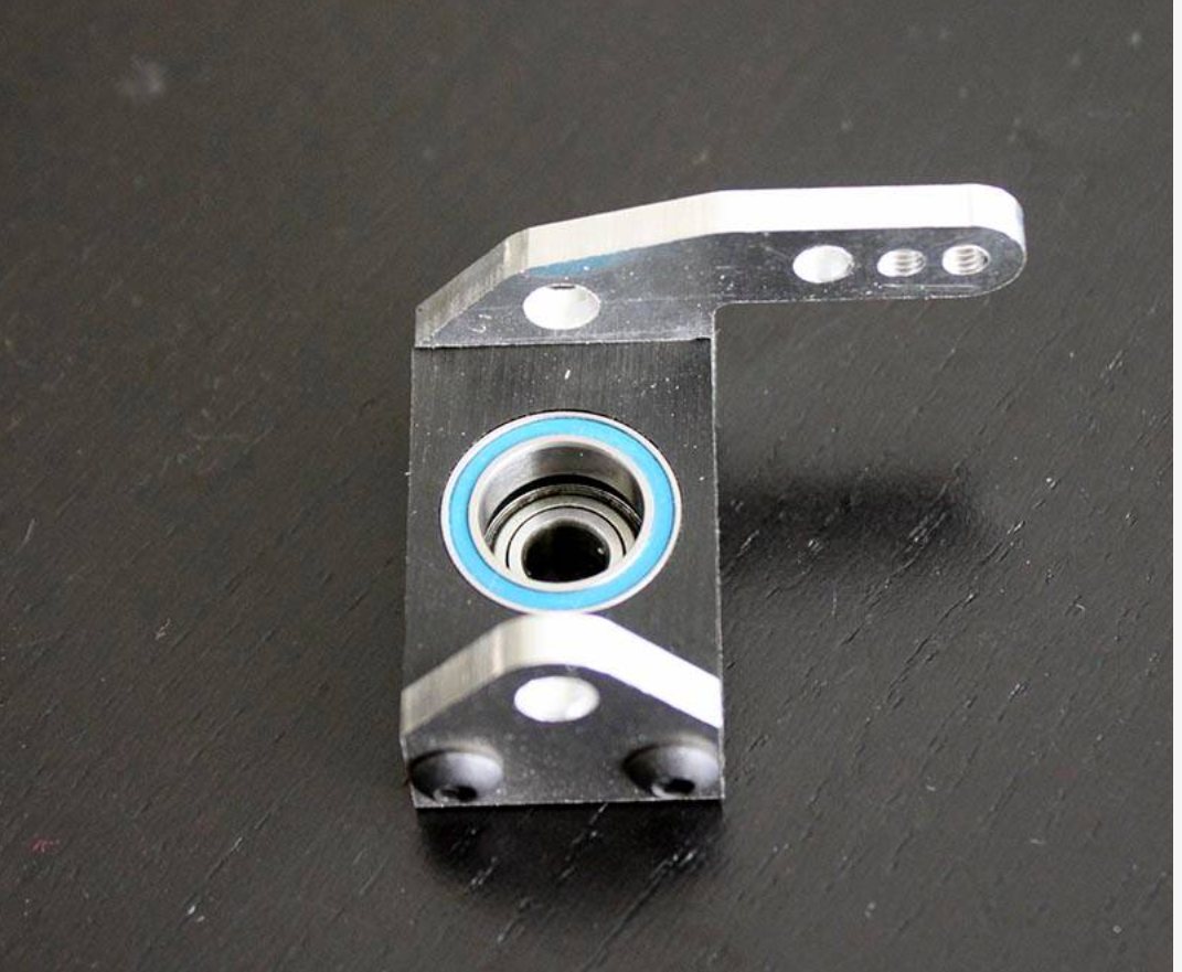

Moottori+spurri yhdistelmä, kuinka ihmiset on tän toteuttanu? Itellä on kyl noita moottorin kiinnikerautoja Axialista mutta mites tuollanen spurri siihe viereen saadaan pyöriin näppärästi?
Ideana siis niin, että spurriakselista lähtee sitten kardaani vaan taakse, tai eteen, tai sivulle miten nyt haluukin....

Alla olevan kuvan olen talteen joskus ottanut, ilmeisesti jopa tältä foorumilta?, yritin etsiä säijettä mistä kuva on kaapattu. Teet neliskulmaisen palikan minkä pulttaat moottorin kiinnikerautaan, siihen palikkaan sitten reikä spurrin akselille ja paikat laakereille. Näin niinkuin äkkiseltään mietittynä.

Ei lainkaan hassumpi idea tuo. Haluan kuitenkin käyttää kahta 10*5*4 laakeria ja tuo sisempi on epäsopiva tuollaisenaan. Jos olis hyllyssä sopivia jyrsintappeja niin hommahan olis varsin simppeli kun porais akselille reiän ja laakereille pesät tapilla. Pääsin toki jo hyvään vauhtii oman suunnittelu ja tuotantotiimini kanssa joten jonain päivänä laitan kuvaa sitten....
