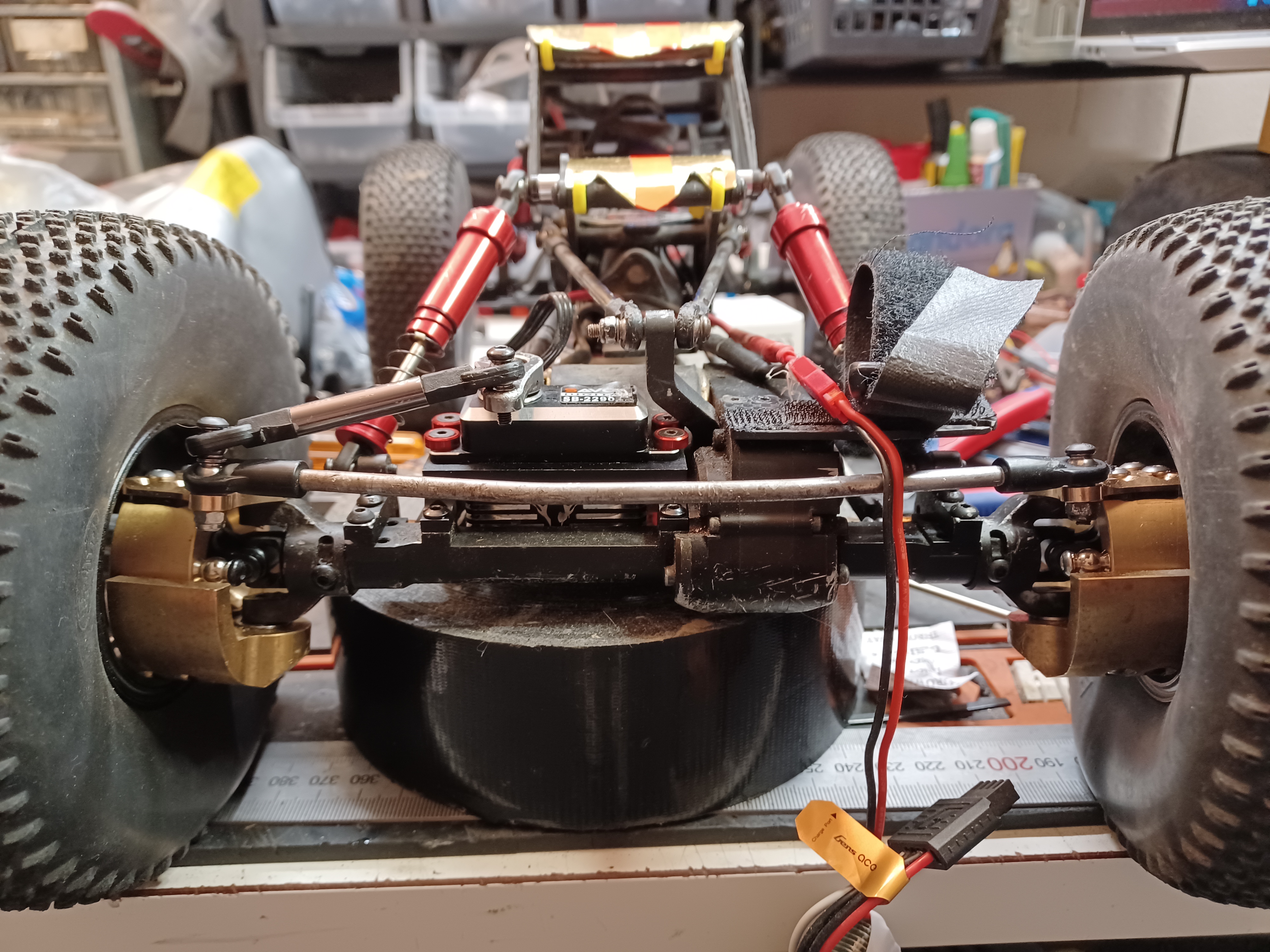

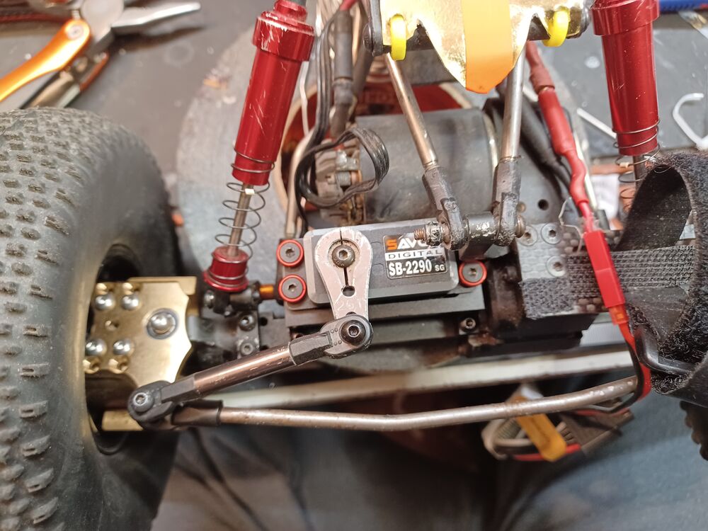

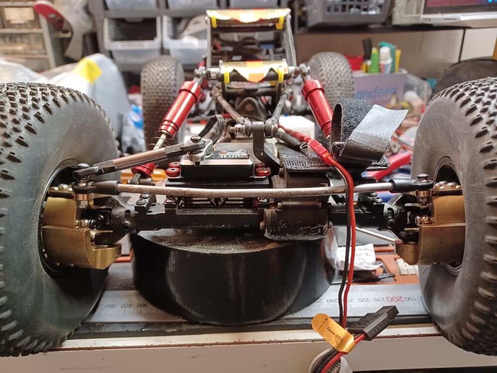

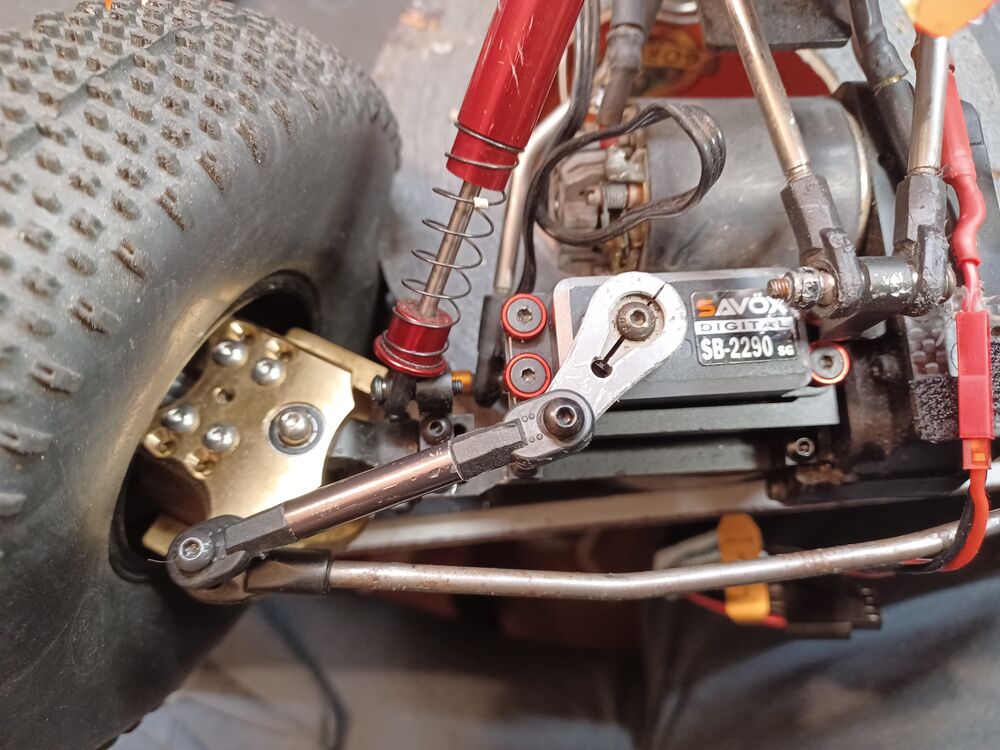

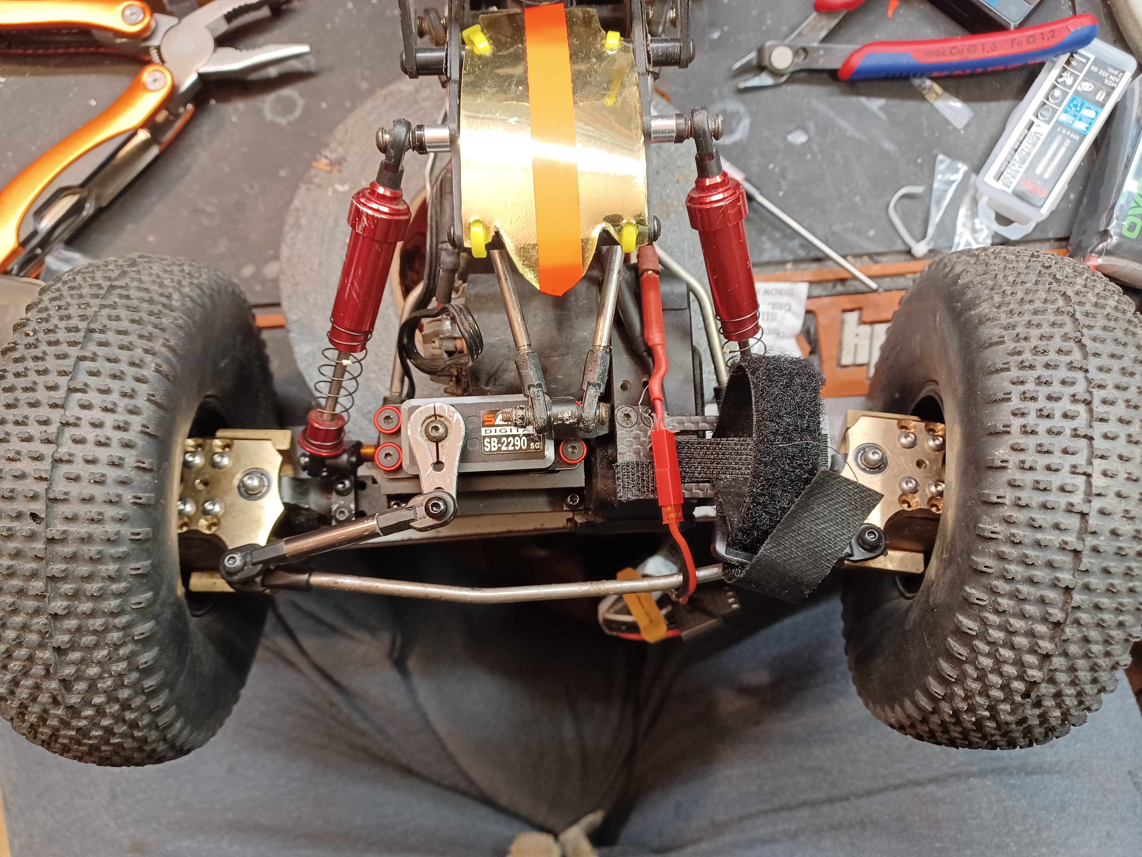

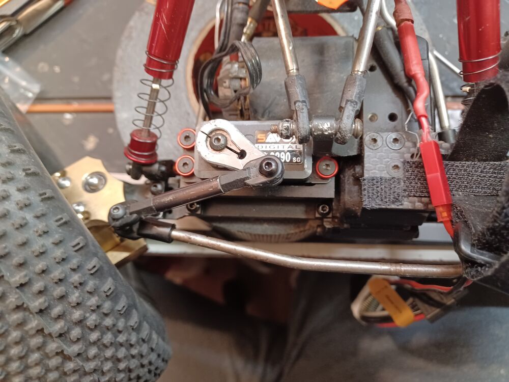

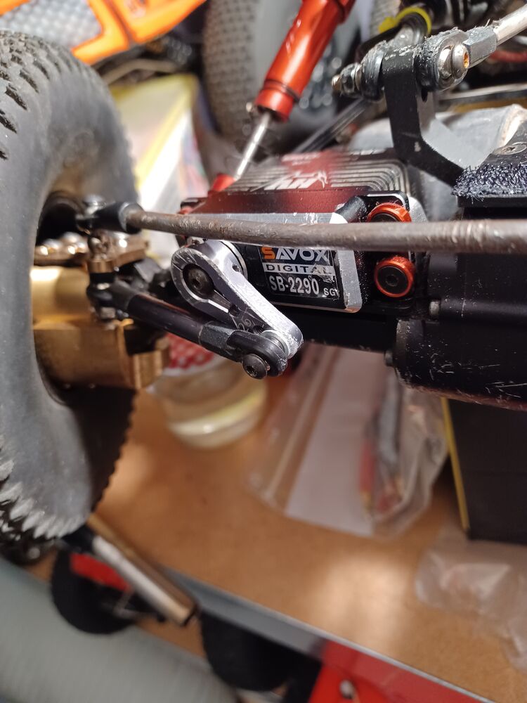

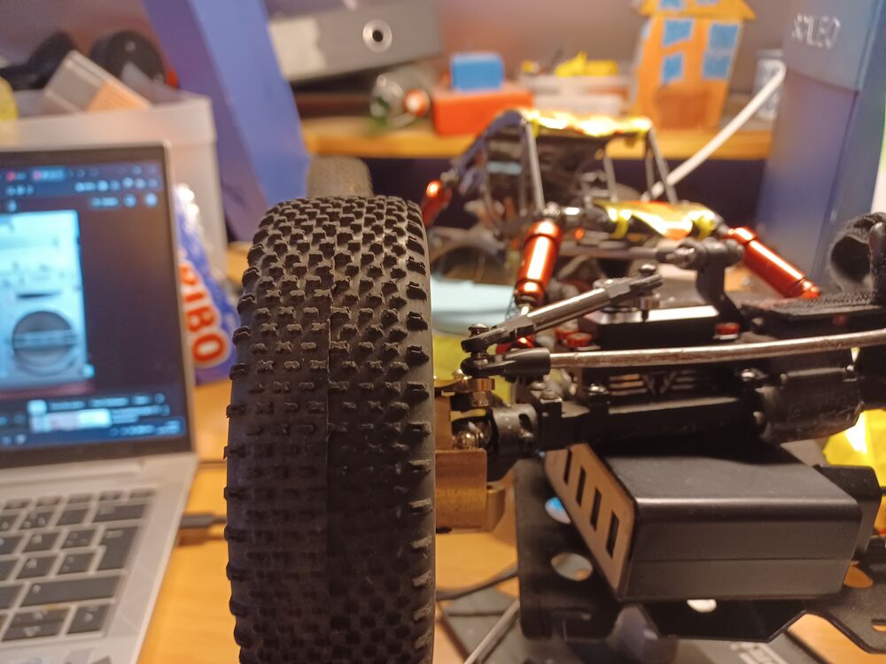

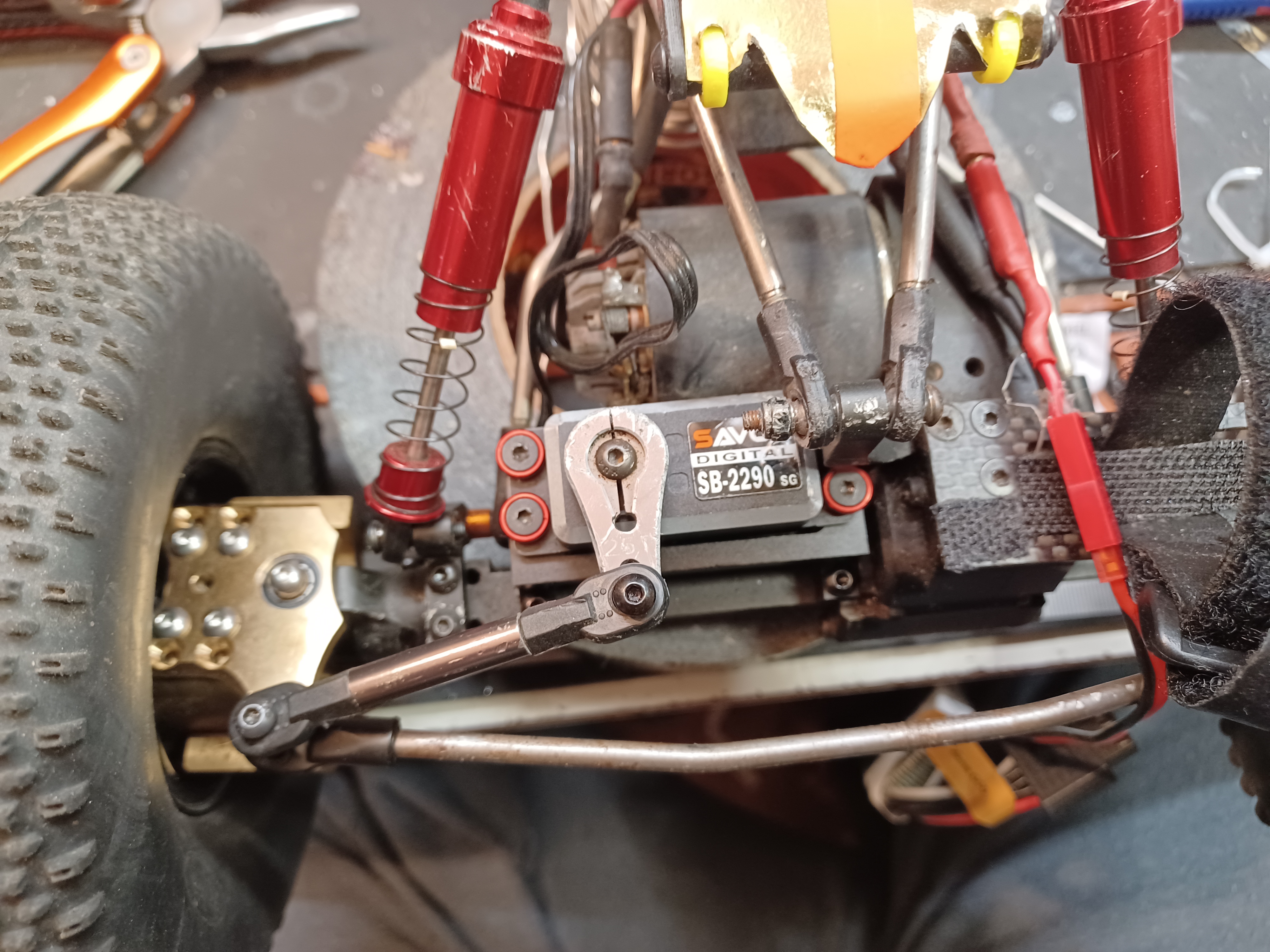

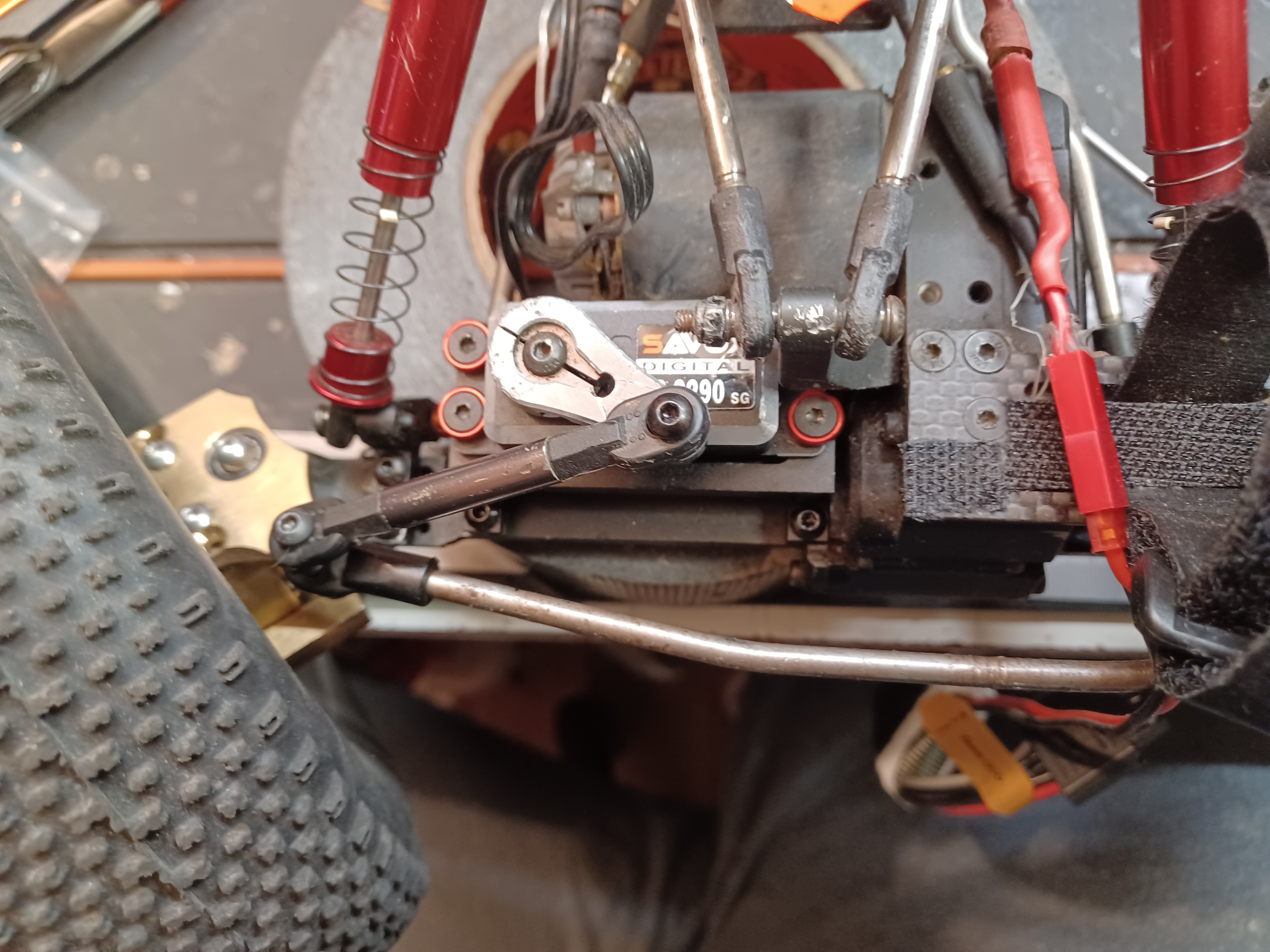

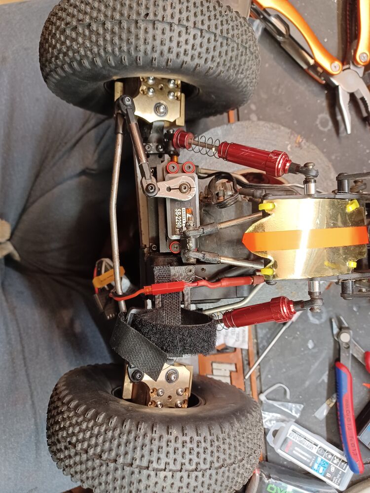

Mitä jos käännät armin ylöspäin ni mahtuu pidempi varsi?
Steering linkkiin taivuttaa mutkan ja pudottaa kiinnityspisteitä pykälän alemmas.
Edit. Tarkemmin ku kuvia syynäs ni veikkaan et menee ihan tommosenaan steering link toho knucklen platen alapuolelle.
Servo arm vaan ylöspäin pidempänä versiona ja vetoja.

NumeroKaksi kirjoitti: Ti 30.06.2026 13:58 Mitä jos käännät armin ylöspäin ni mahtuu pidempi varsi?
Oottelen vakio servotelinettä, pitäs keretä kattoo uuestaan Tampereelle :-)

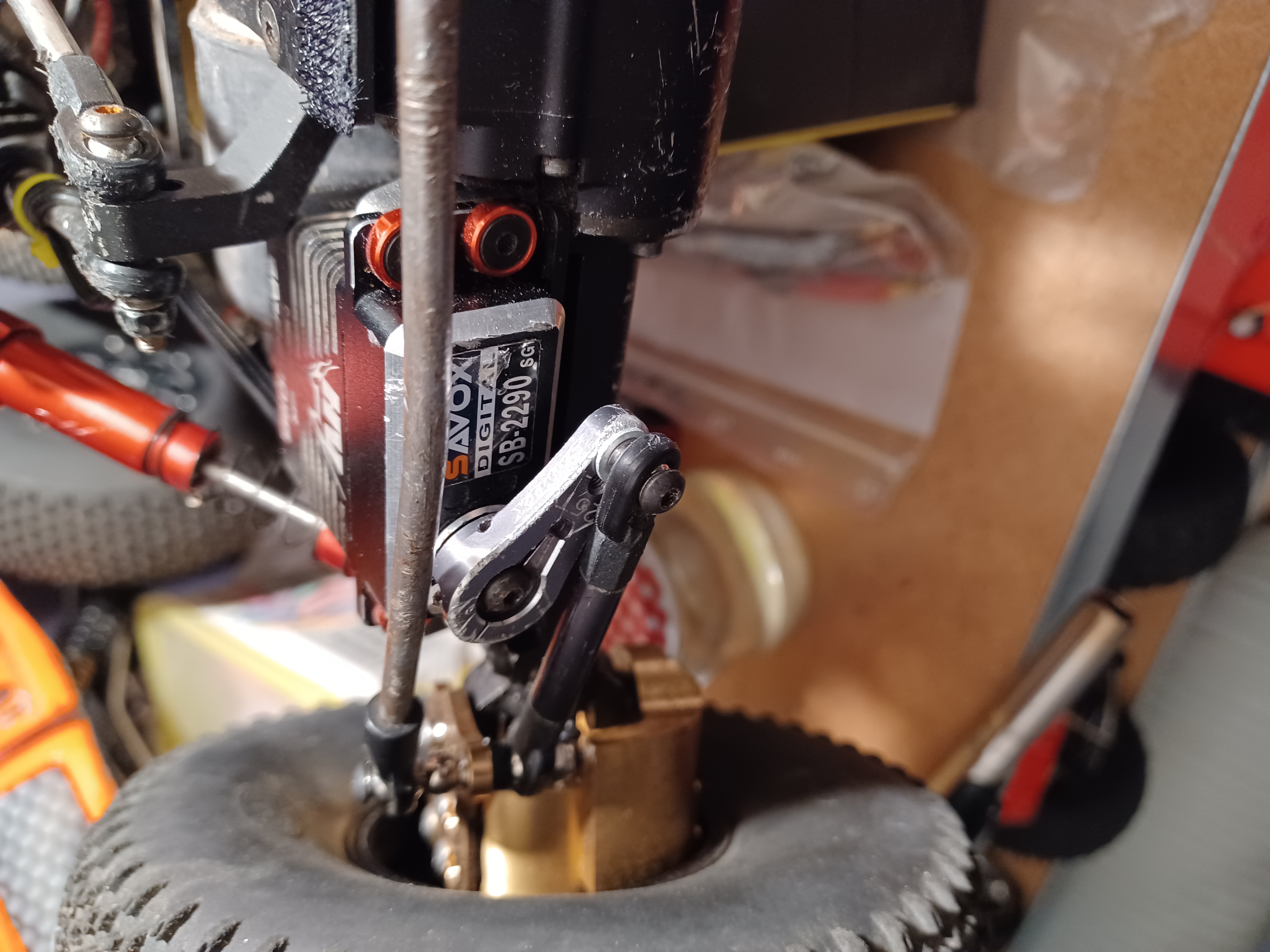

Re: Uusi aluevaltaus. Poro, eikusiis Pro.
Lisäyksenä. En haluais laittaa sojottomaan suoraan yläs, herkkä ottamaan maahan kiinni, oikeasti tarvin pidemmän servon varren, mut sillo varsi on herkkä ottaa kiviin kiinni.
Ja siks mietin orkkis servotelinettä ja pidempää servon vartta.

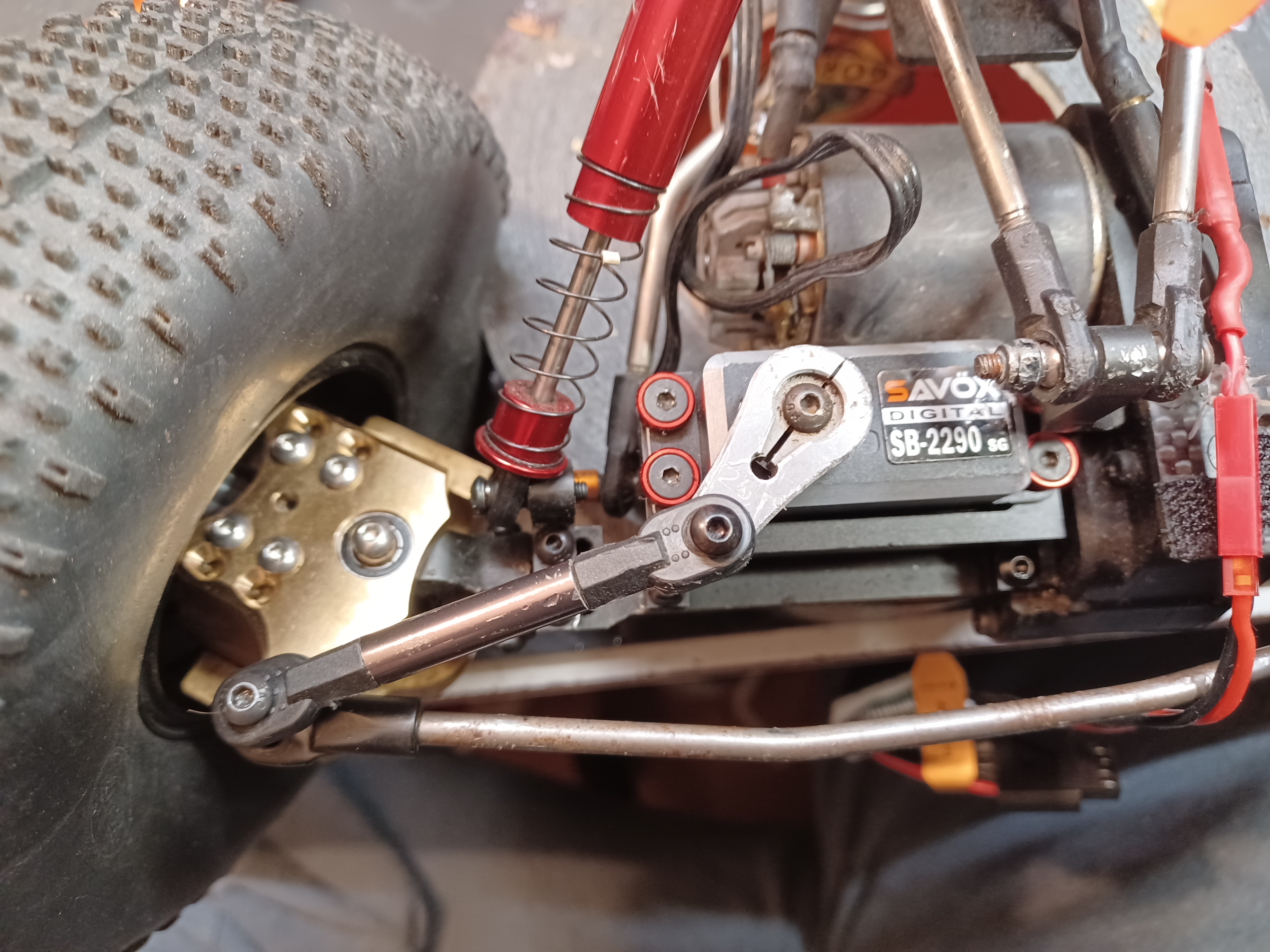

Orkkis servotellinki toimii :-)
Nyt joislöytys hivenen pidemmän servovarren, ja joskus uusi ohjauslinkki

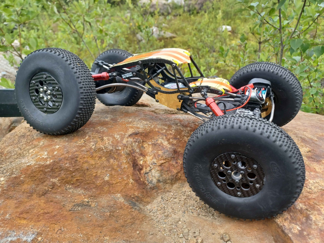

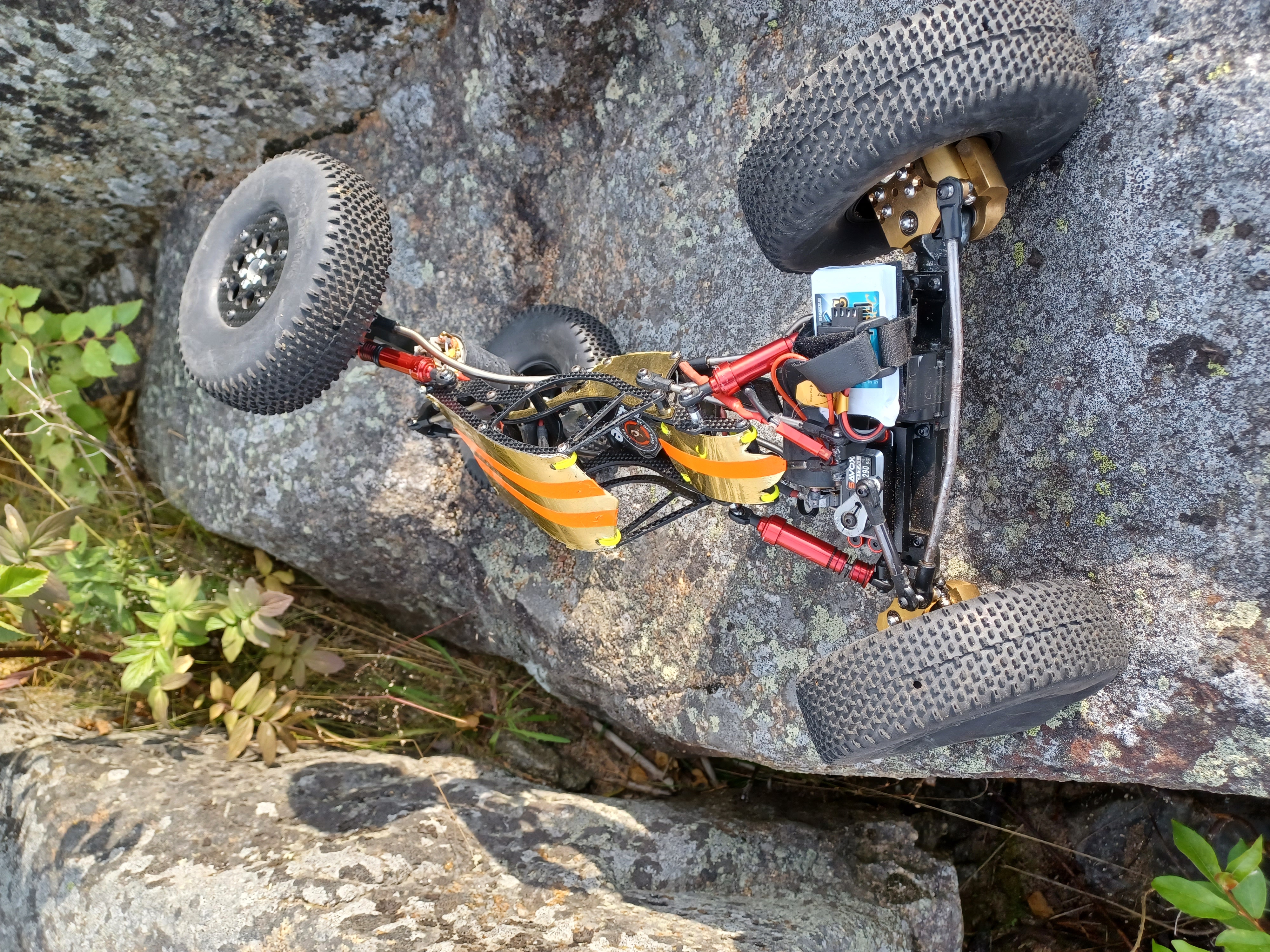

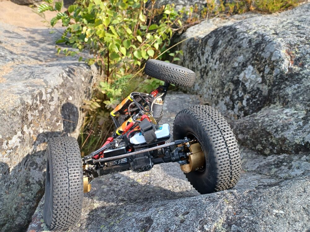

Ompa haastava auto ajaa.
Kaks kolmesta radasta maaliin, suurinongelma oma osaamattomuus, mutta yhdestä kohtaa epäilen että eturenkailla ei ole niin kauheasti sivuttaispitoa. Joten mietin jos hieman tukevamman foamit eteen ettei heti mene sortamaan.
Kääntyvyys on rajattu ihan tiedotetusti, halusin nyt varmistaa että toimii tällee, nyt vain pidempi servonvarsi ja rajoituksilla säätämään niin saadaan ehkä tämäkin kääntymään. Mutta huomasin vaikka hieman rajallinen, ei se ollu niin kauhean suuri ongelma, DIGeillä sai auton laitettu hyvin eri paikoilleen.
Hauska auto ajaa, mutta haastetta on.

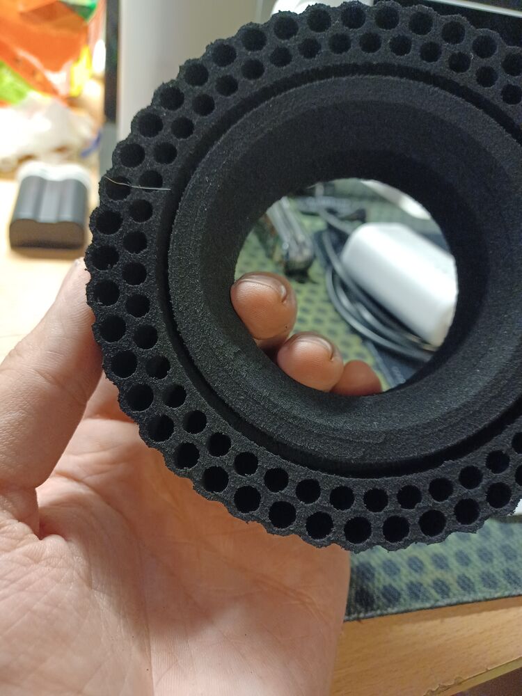

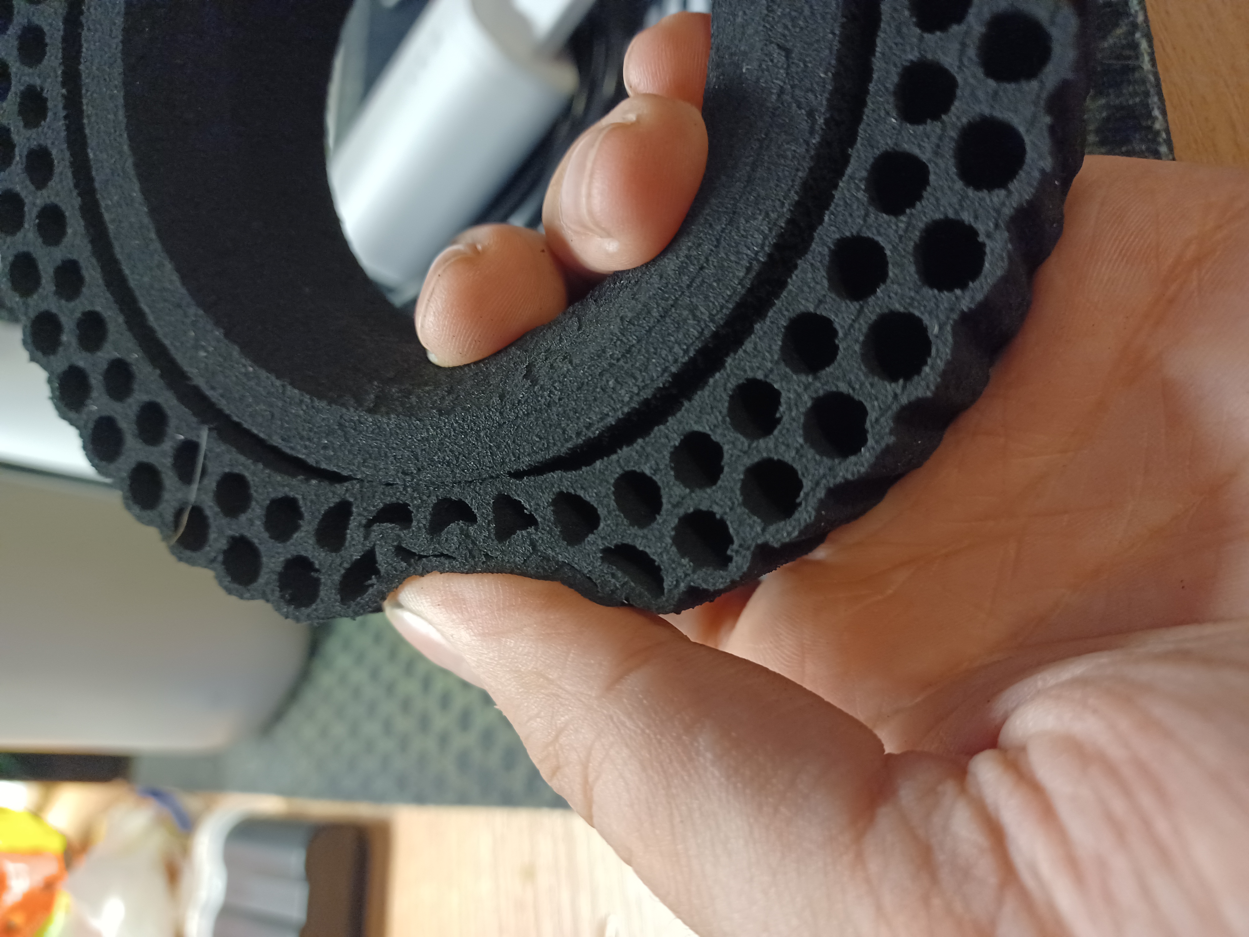

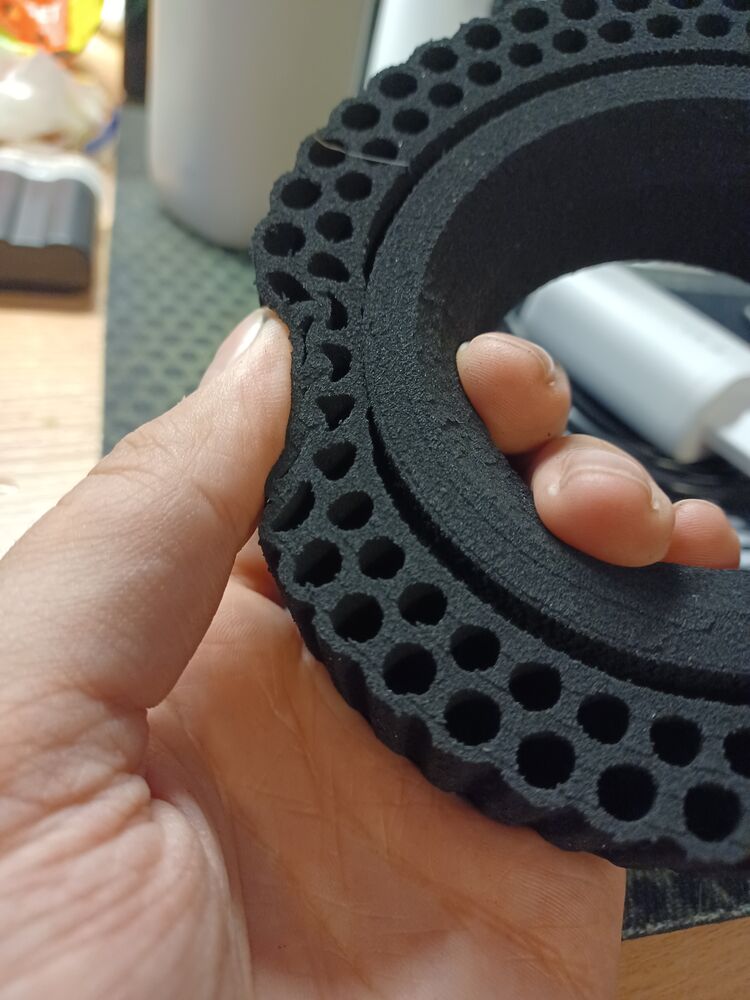

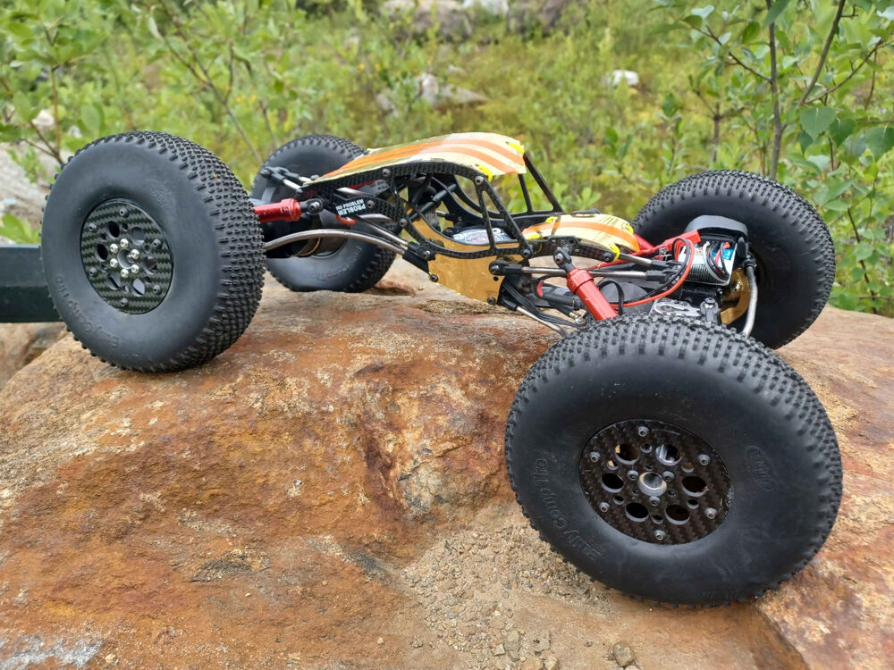

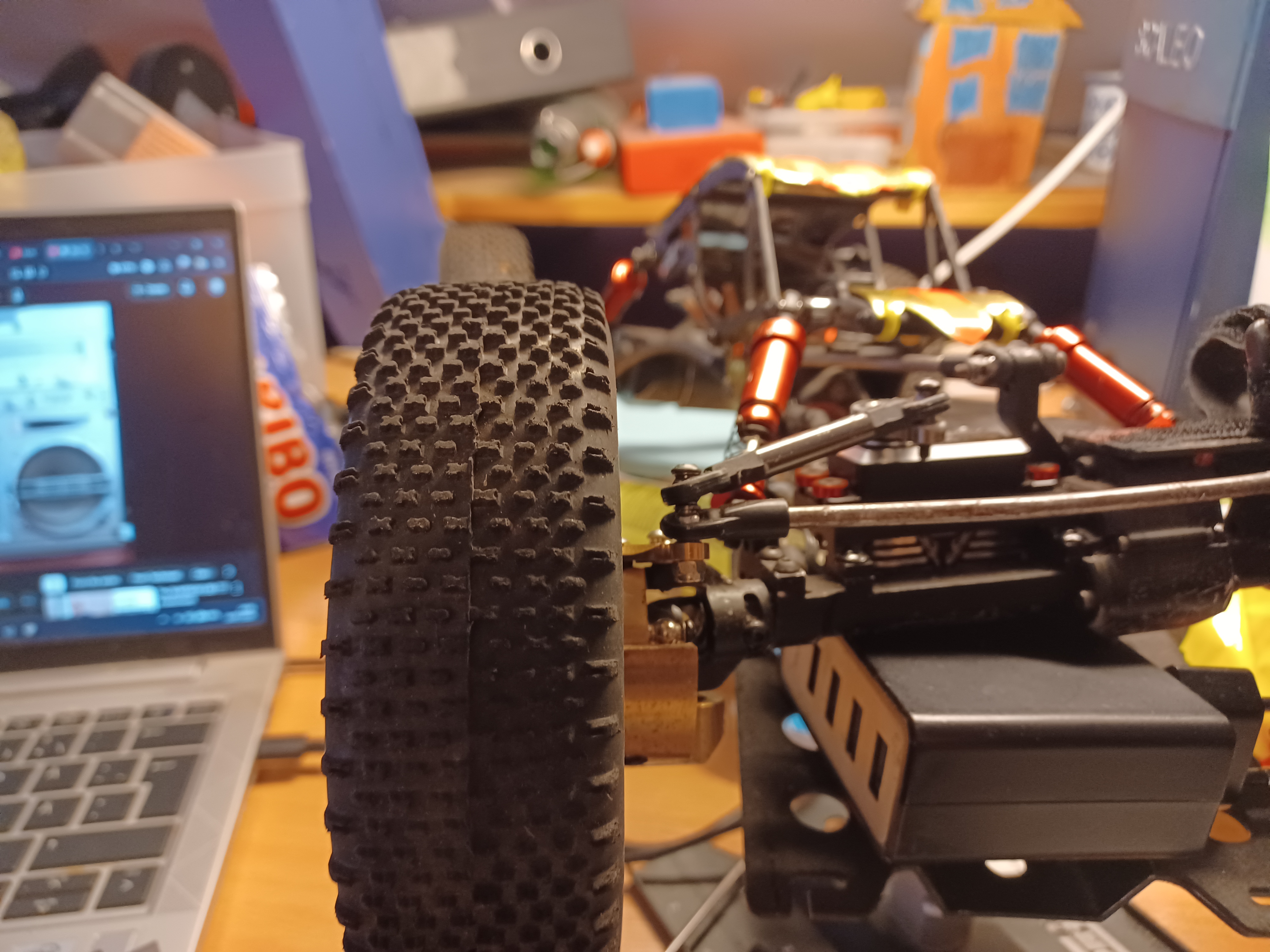

Kesäloma lapsuuskodissa. tilasin rc-hp'ltä foamit tälle ja perskalle, odottelen viel pidempää servonvartta rcfoxilta.
Mutta tänään saapu alt-foamit.

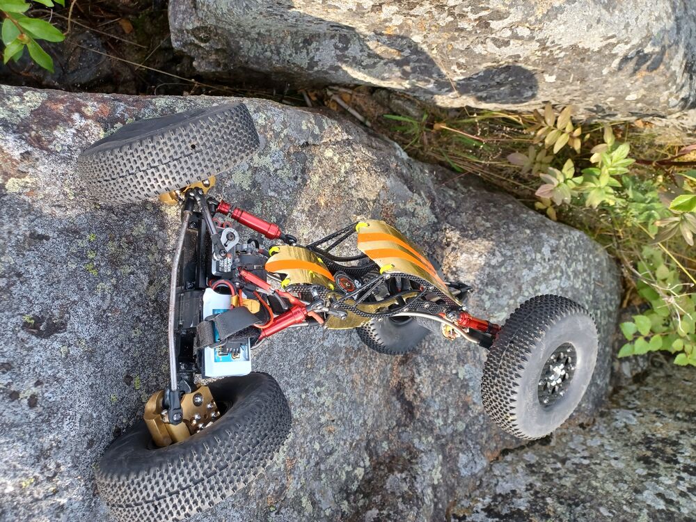

Syynä halusin kokeilla kun Tampereella en saanut yhdessä kohtaa lainkaan sivuttaispitoa,(oliko 7 tai 8 portti, kakkosrata ehkä)
Rengas kokoajan sorti alle ja mielestäni menetti pidon, mutta se kivi siinä muutenkin hyvin liukas. Radan rakentaja kyl myönsi ettei ollut hajuakaan että oliko kuinka paljon pitoa, en tietenkään kertonut että tien vierellä on liukasta :-)

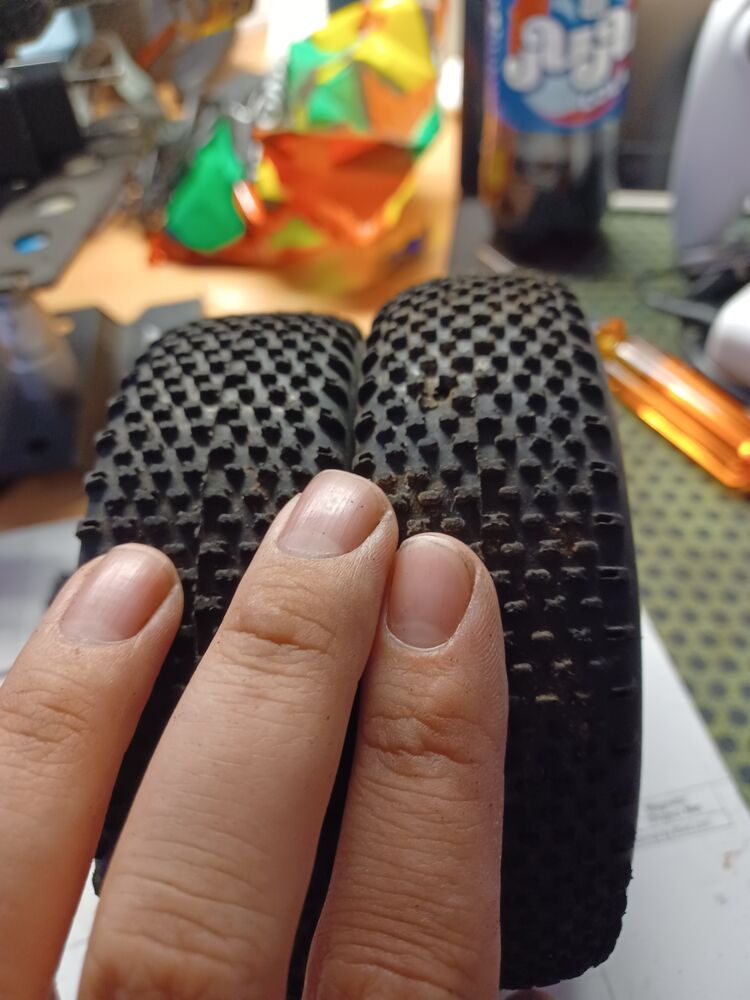

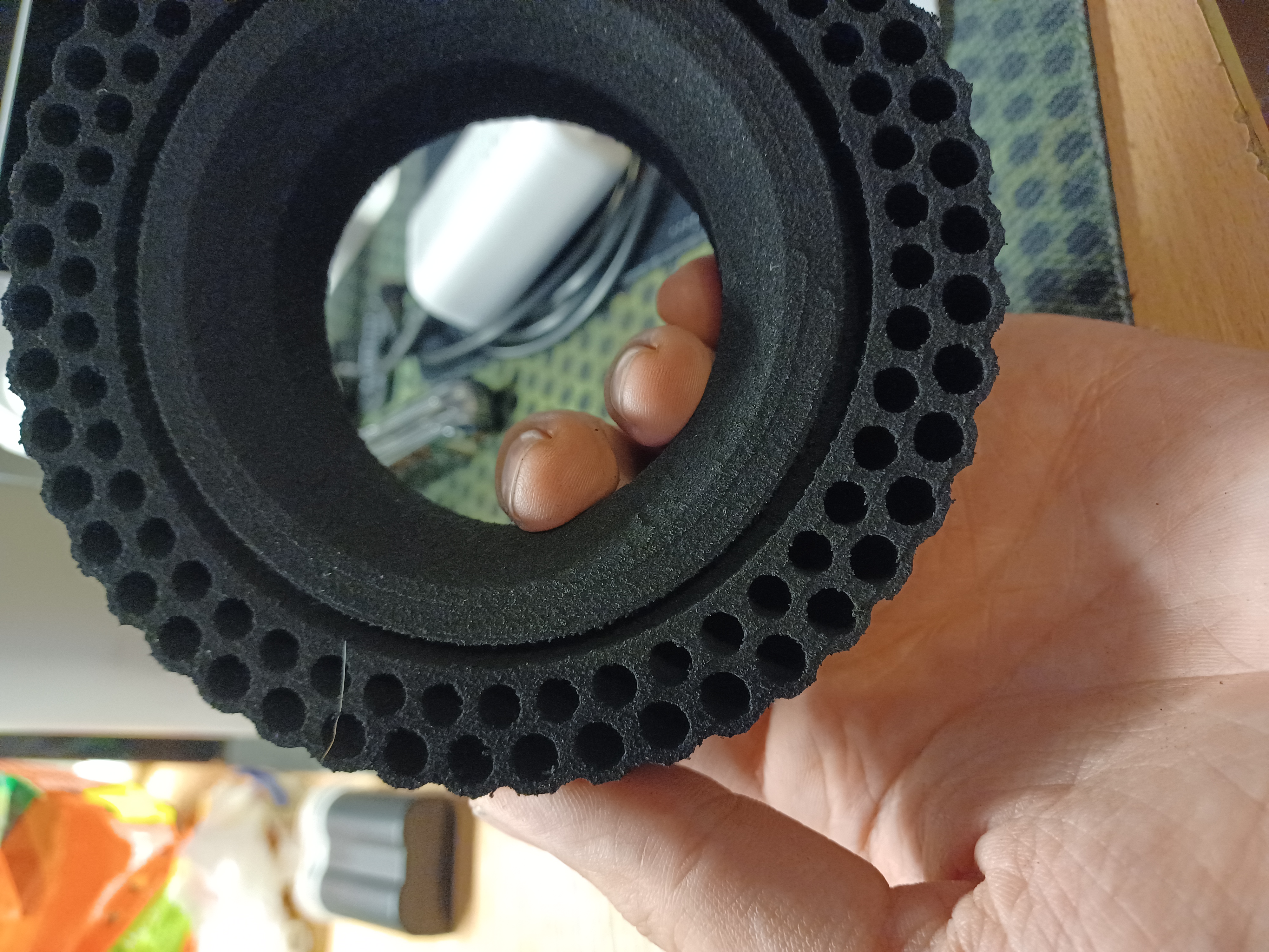

Noh, foameista. Bulleihin sopiva Alt-Foam.
Profiili suorakaiteinen ja pysty, auttaako en tiedä, kokeillaan.

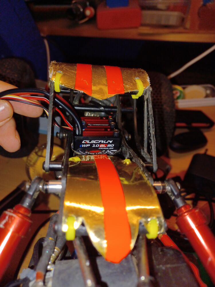

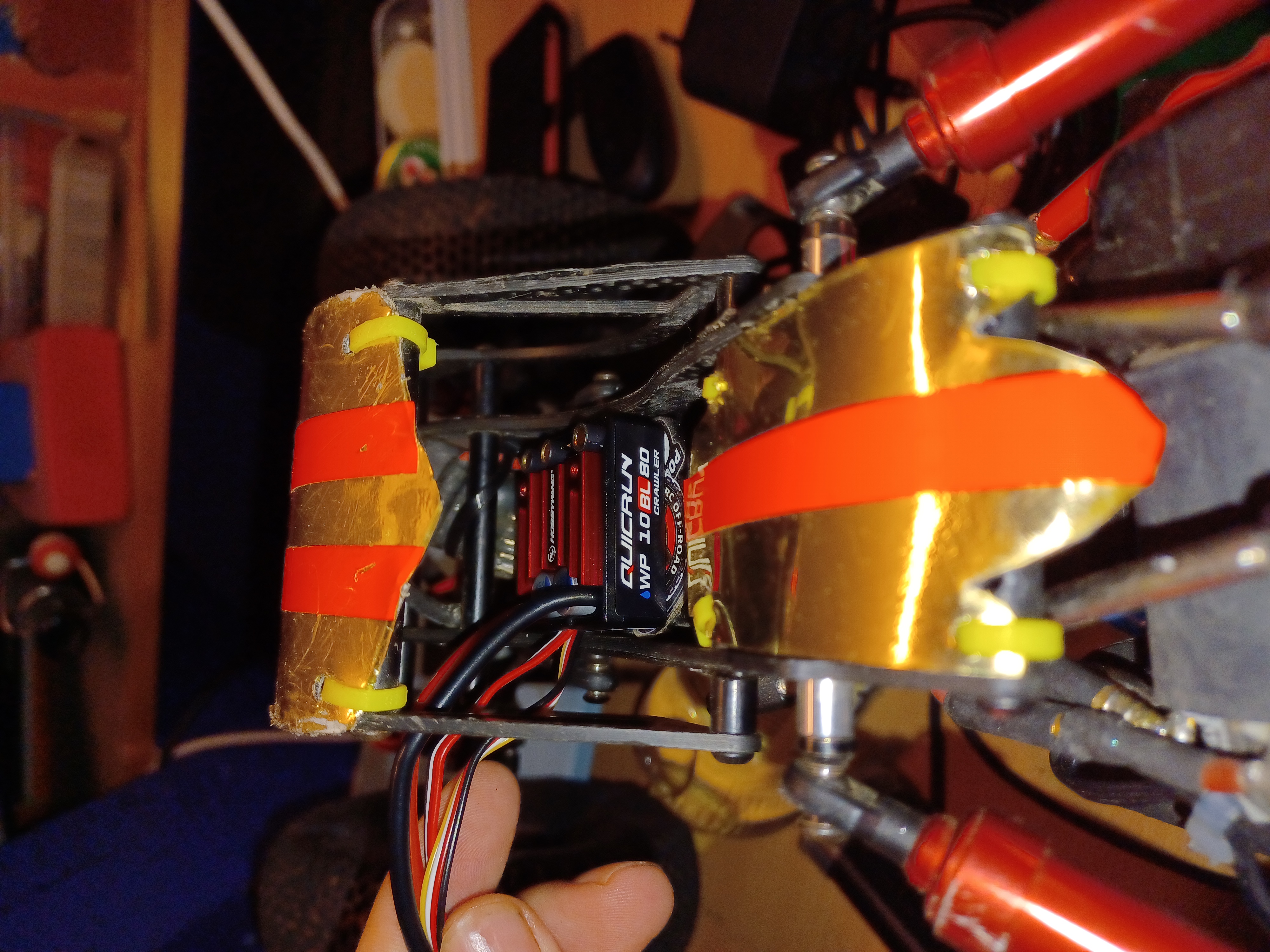

Samoin katoin et 10BL80 mahtuu ainakin kaksi tai kolme jappaletta.
Oli pari kohtaa missä en ollut varma missä kohtaa liipaisinta nykyne nopari antaa virtaa, oli parikin kohtaa missä halusin pehmeämmän kaasukäyrän, ja kokemuksesta tiedän että hobbywingillä hyvä kaasutuntuma harjamoteilla, tämä 10bl80 jopa pyörittäisi ulkohyrriä myöhemmin.

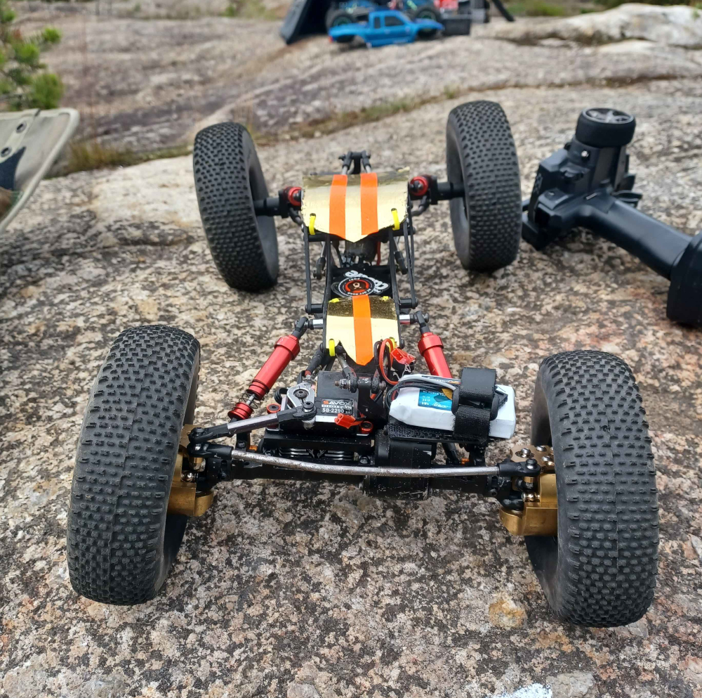

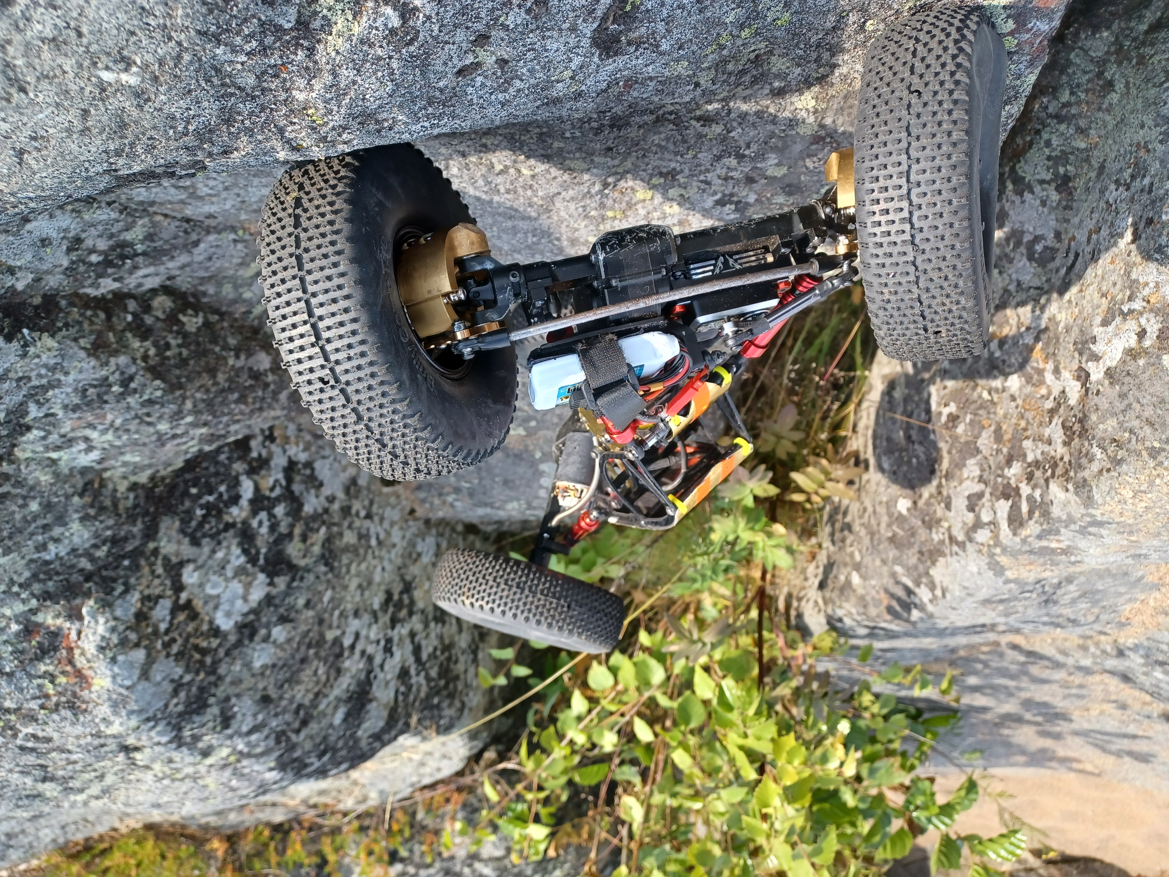

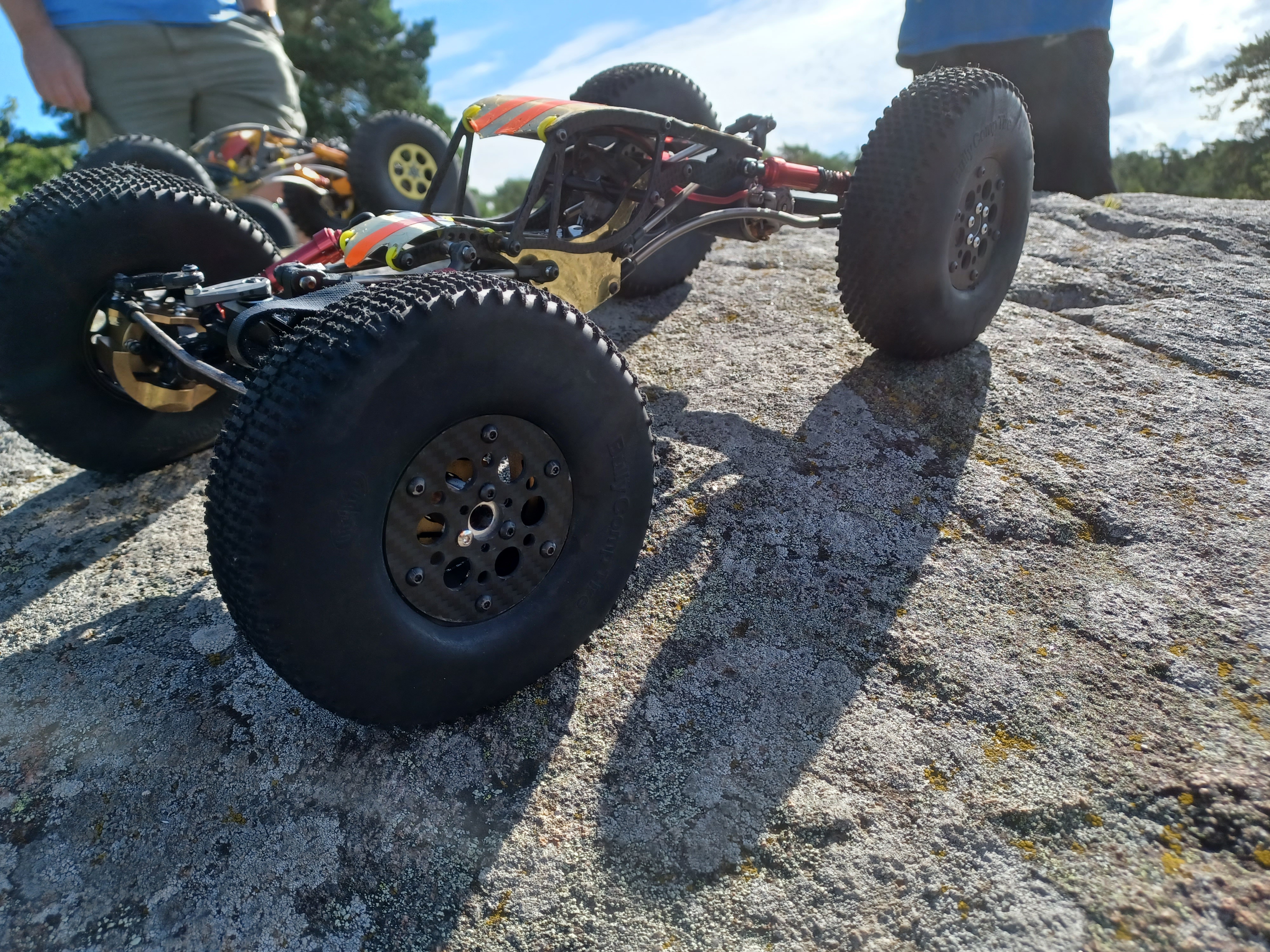

Fäbodan kalliot Järkyttävän liukkaat, pari viiden portin rataa ja auto tuntuu ookoolta vaikka ylimääräistä pitoa ei ole laisinkaan.
Ehkä haluaisin hivenen enemmän pintapehmeyttä, mutta kokeillaan ny näin.

Muistaakseni Fabödassa oli hyvä pito. Liekko kuuma keli muuttanut hommaa. 🤔

Kuvien perusteella näyttää foami hieman pintakovalle. Kivien liukkaudesta en tiedä.
Zarizi Tech kirjoitti: Pe 17.07.2026 16:32 Muistaakseni Fabödassa oli hyvä pito. Liekko kuuma keli muuttanut hommaa. 🤔
Se pieni alue missä mä olin ja portit laitoin oli liukasta :-)
Kimi kirjoitti: Pe 17.07.2026 16:39 Kuvien perusteella näyttää foami hieman pintakovalle. Kivien liukkaudesta en tiedä.
Se on vähän pintakova, kokeilen ny ajoa jos pehmentyisi, tai leikkaan pintaa pehmeämmäksi

Tämän päivän Pro mietelause on: Kokemuksella tiedän miksi niin harva ajaa vakio bully rungolla.
Vatsa niin matalalla että ei vain nouse, eteläsuomessa kaarevampia kallioita näihin verrattuna.
Saa kattoo talven aikana jokin uusi runko, onko se jn80 tai suduu tai jottai muuta.

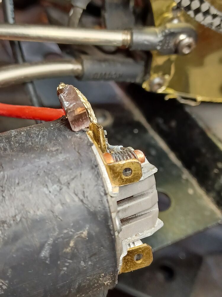

Oli jotain epämääräistä sähköistä, en oikeen osaa sanoa että mitä. Digi-säätö ei joskus heti päästä takarenkaita vapaaksi, radiosta katsottiin että sädöt on ok, mahdollisesti noparit herjaa tai jottai. Sähköt menee vaihtoon kuitenkin etten vielä huolestu.
Salalisäys. Pittää kattoo moottoreiden huoltoa, avaus, puhistus ja hiilten tarkistus

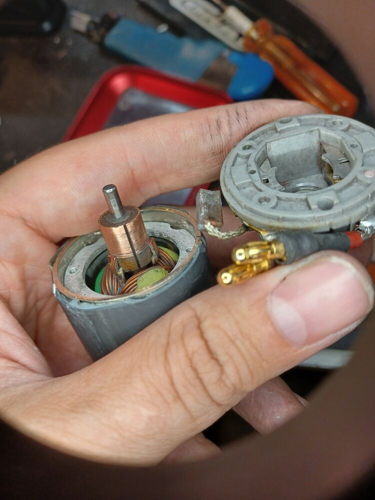

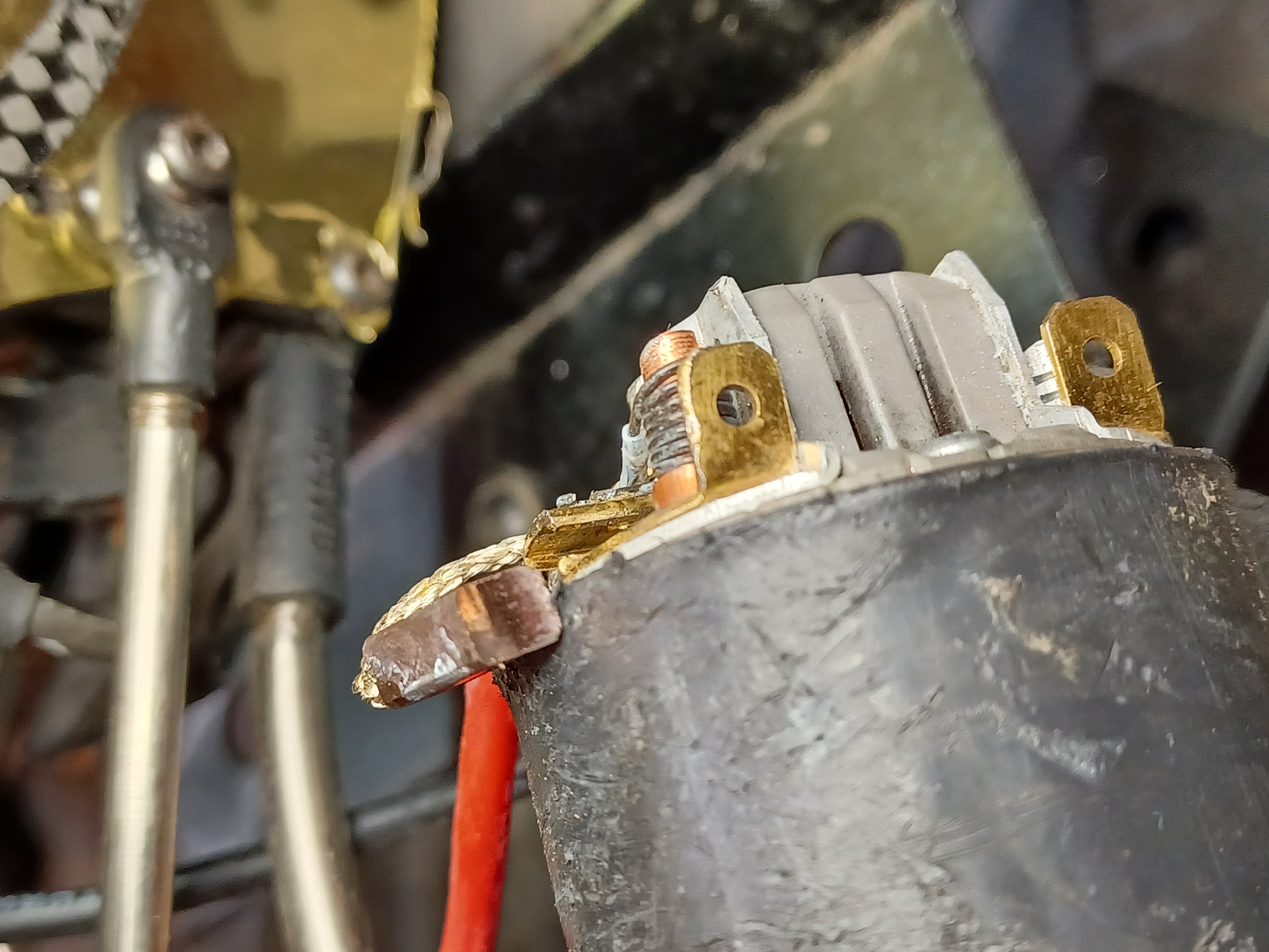

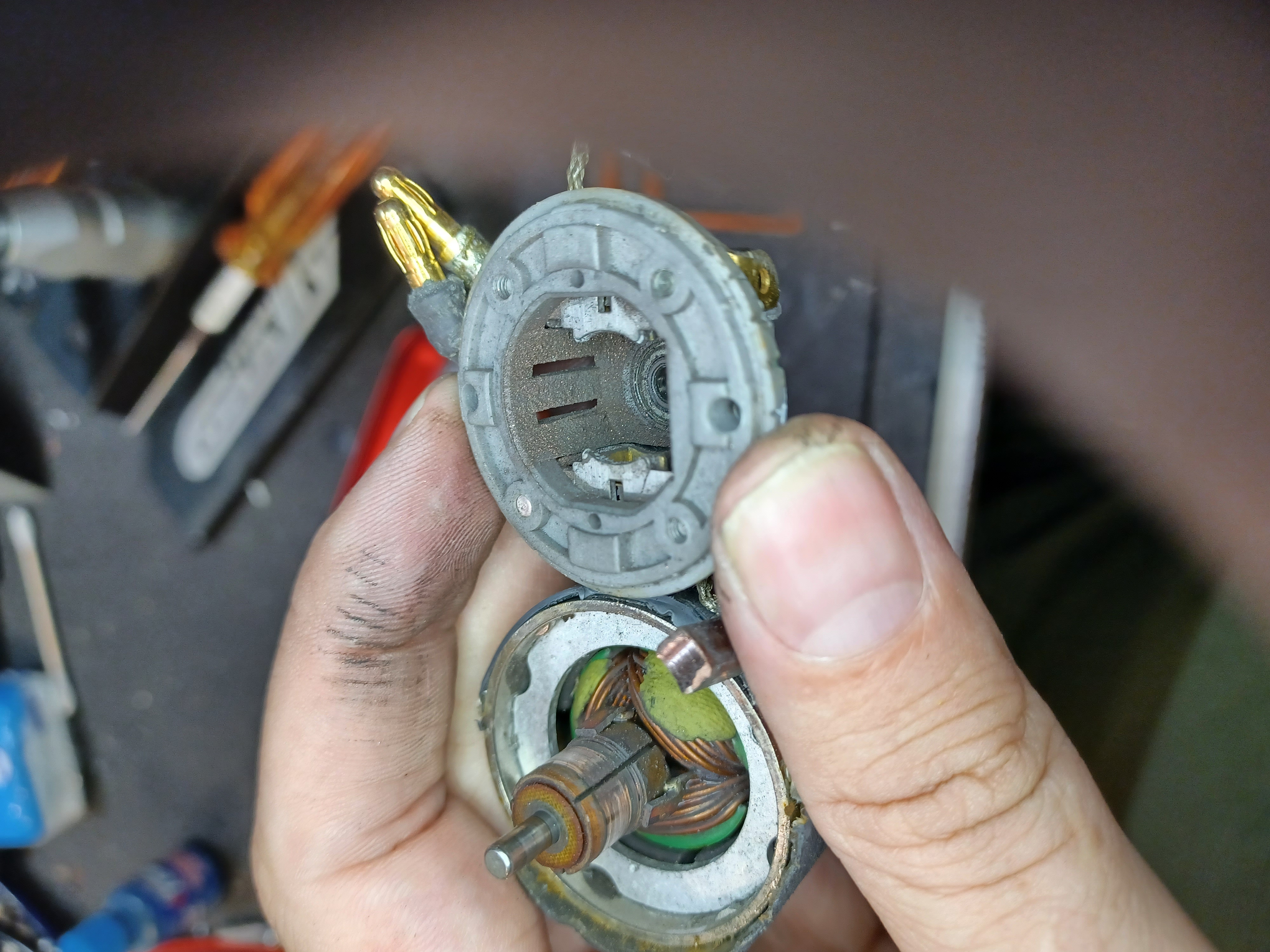

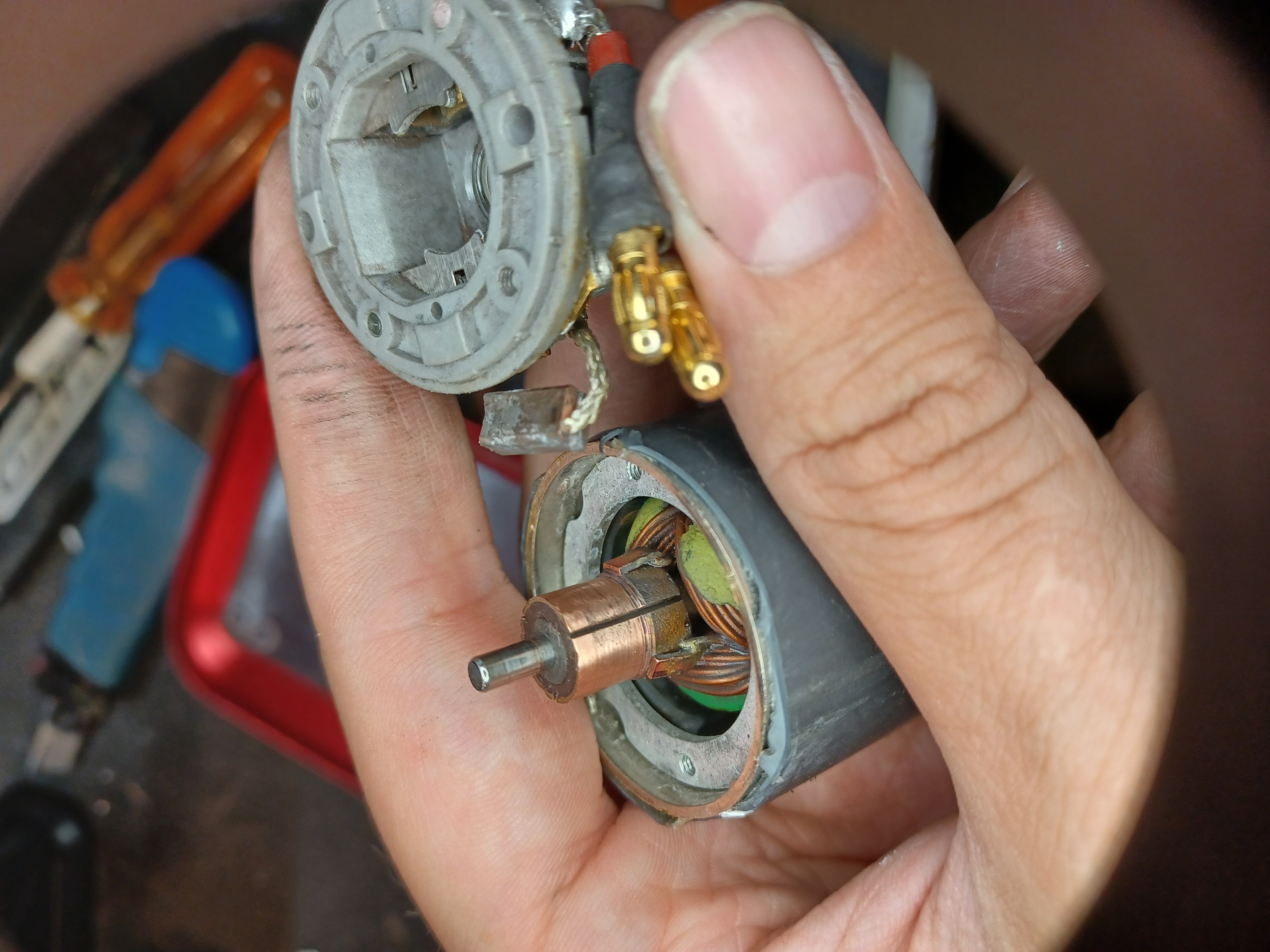

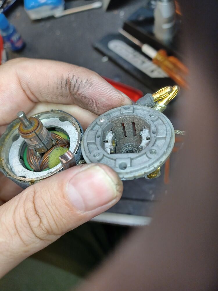

Spa night. Harjakset oli puhtaat ja samoin kommutaattori, mutta puhdistin ne kuitenkin.
Monet metallipinnat hieman hapettuneet, mutta ei pitäs vaikuttaa toimivuuteen.

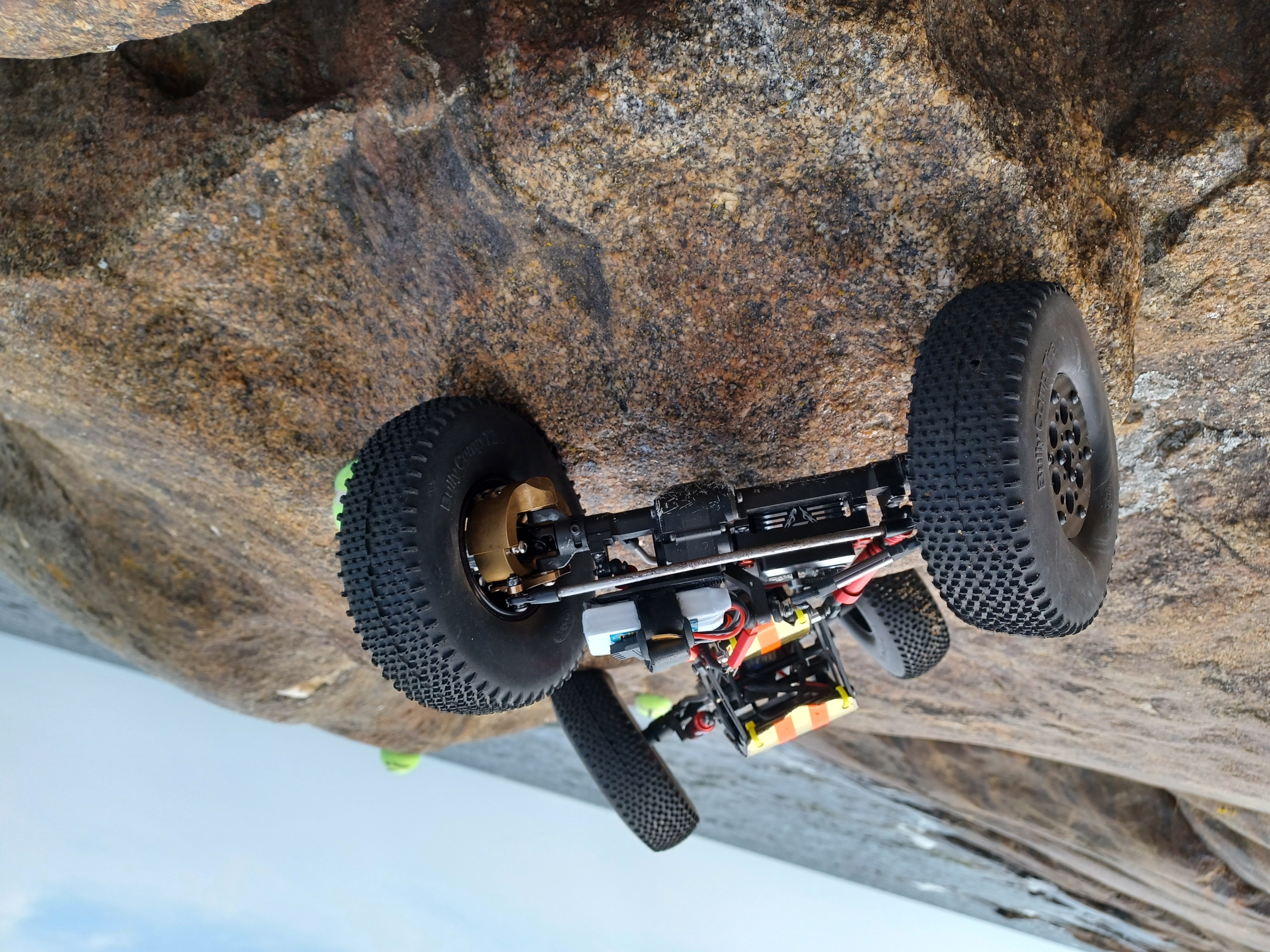

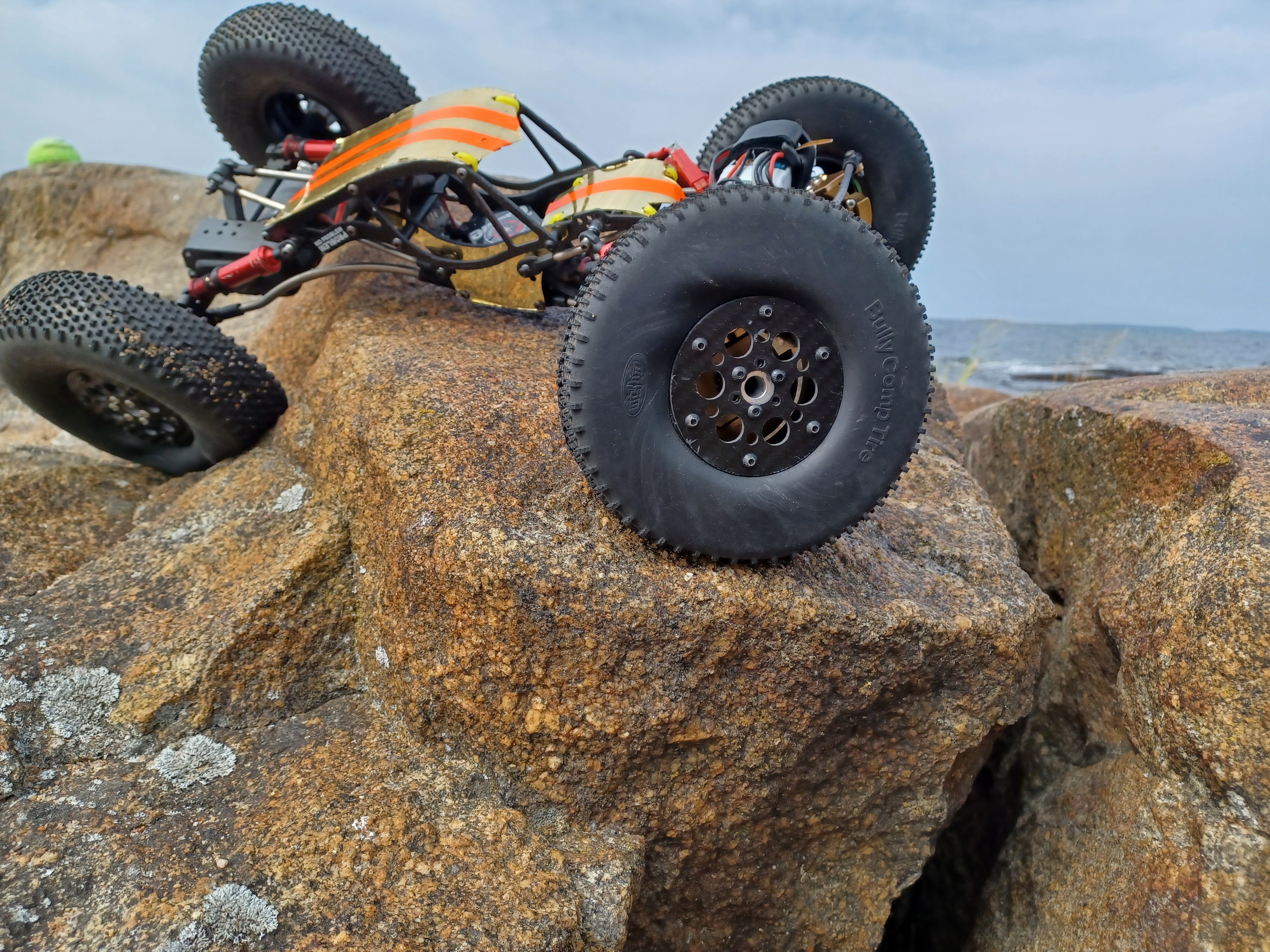

Hyvi ja hauskasti Nådendalenin Kalliot.
Auto toimi.
Mutta perä jumitti, ei aina antanut mennä pyörii digin jälkeen. En tiedä mokasinko kasatessa jotenkin vai menikö pinion liian jäykälle.
Auto kädessä yritin laittaa takarenkaat pyörii, ei pyörinyt lainkaan ennenkuin jeesasin kädella renkaita, täytyy avata takaa pinioni ja varmistaa etten rikkonut moottoria.
Muutoin huska ja opettavainen kisakausi!
