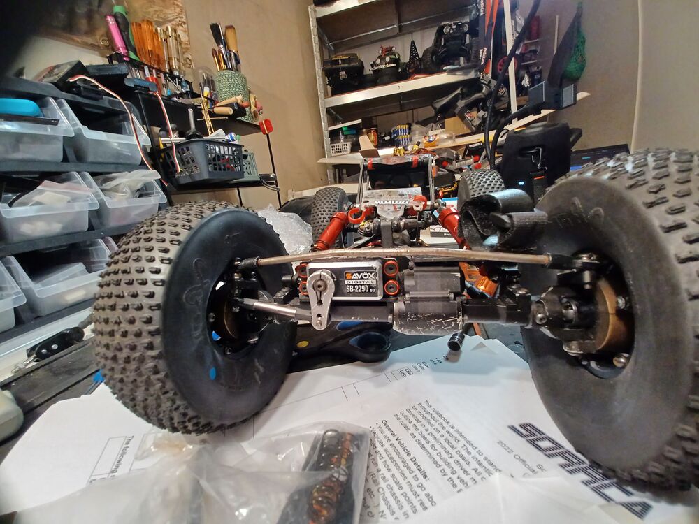

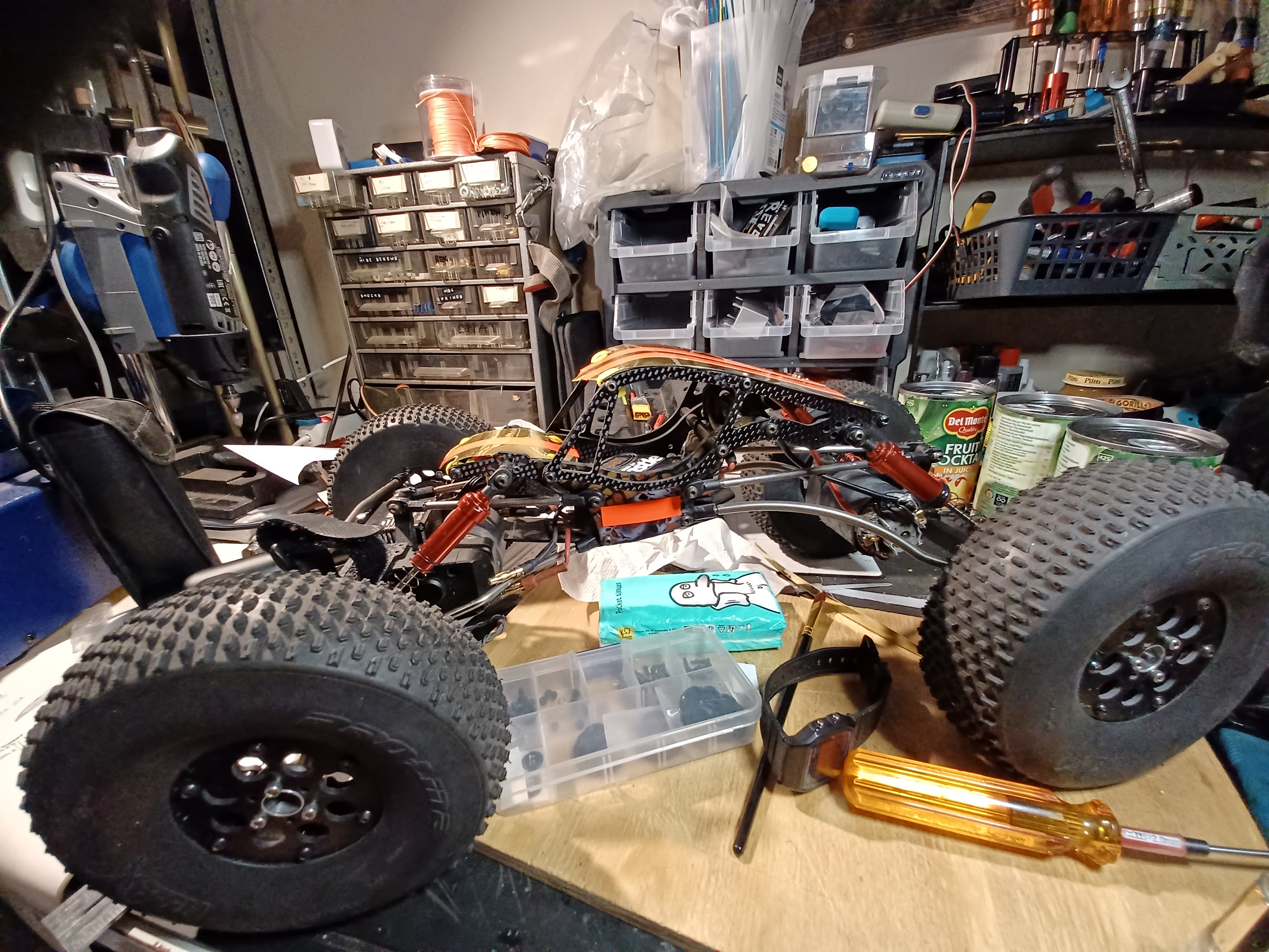

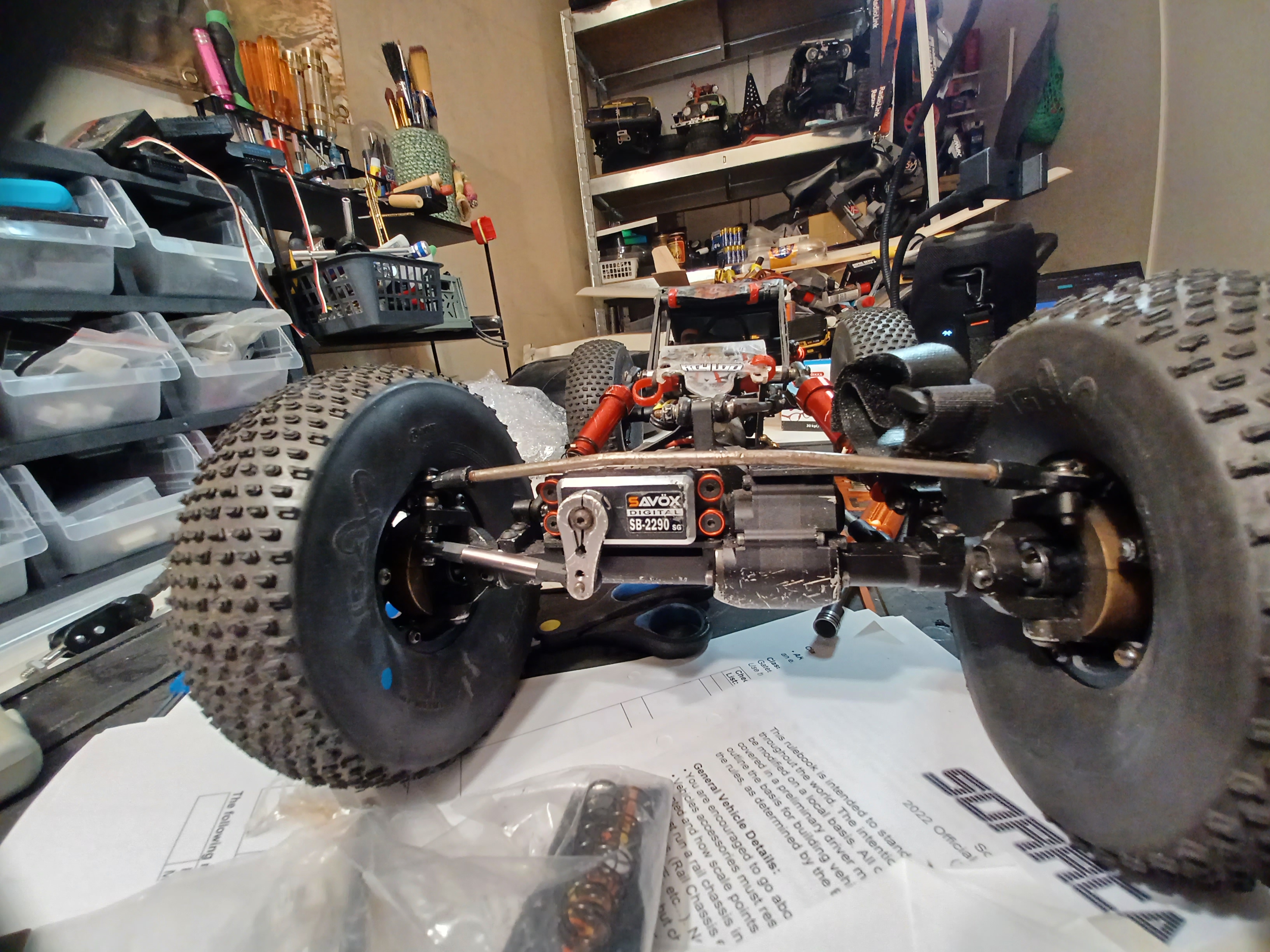

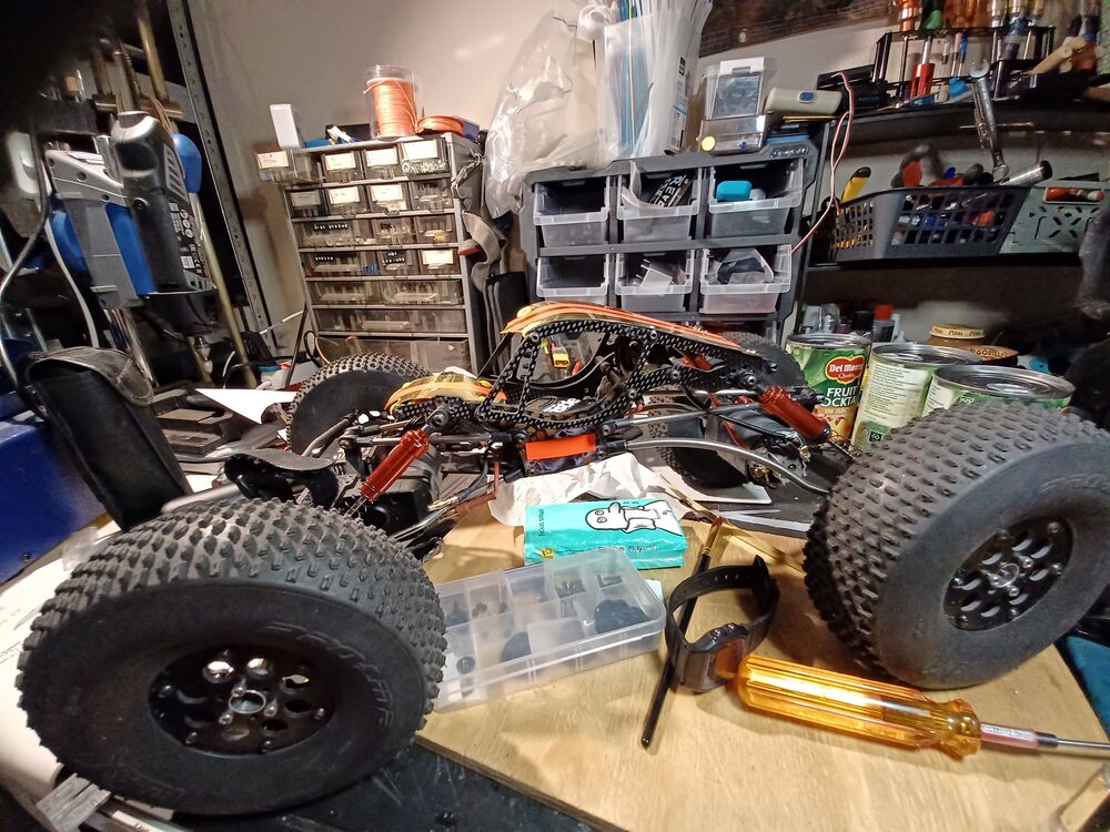

Homa meni vähän käsistä, ja nyt on käsissä Saku Sarkalta ostettu PRO.
Mukana tuli Sanwa MT-4 radiona ja pari akkua että pääsee alkuun.
Sähköinä joku harjahärveli, castlen tekelettä? En tiedä uskallanko kajota siihen kun niinhyvin pakattu kasaan, harjamoottorit ainakin painavat.
Niin ja Runkona RC3WD Bully 2 ;-)
Edit: Korjattu omistajuustarina: "Kihniön Toten Ricebeer" wanha auto.
Ja Dravtech iskarit jousineen

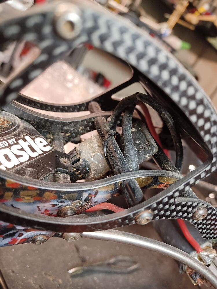

- Castle Creation Micro Sidewinder "smässätty" siroksi paketiksi.
-Team Brood Rading Creepy 35t moottorit.
-Castle 10A BEC
-Savöx SB-2290-sg 70kg servo
-Proline Ibex renkaat ja dual stage foamit.

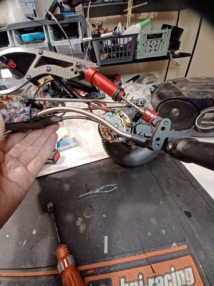

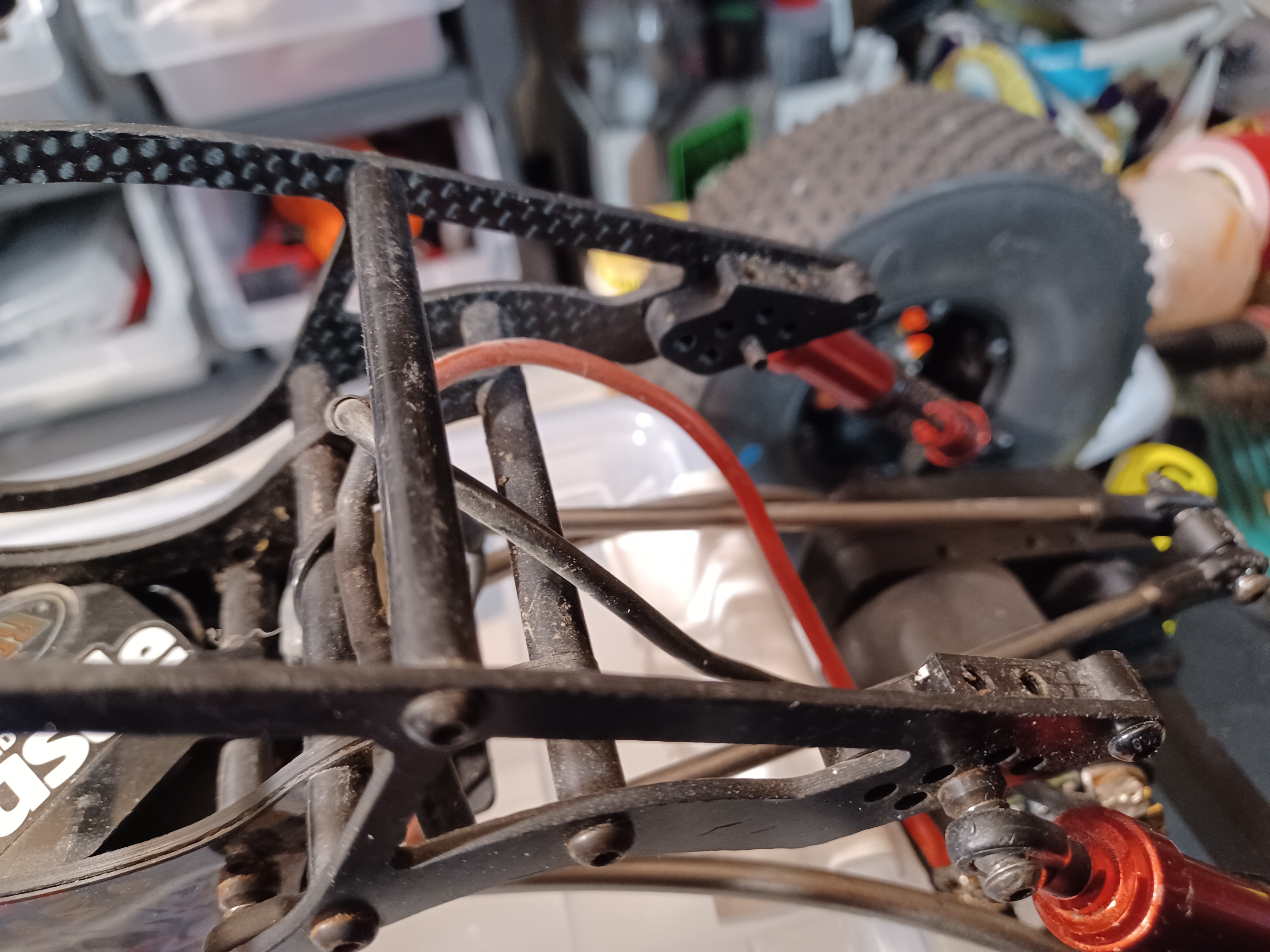

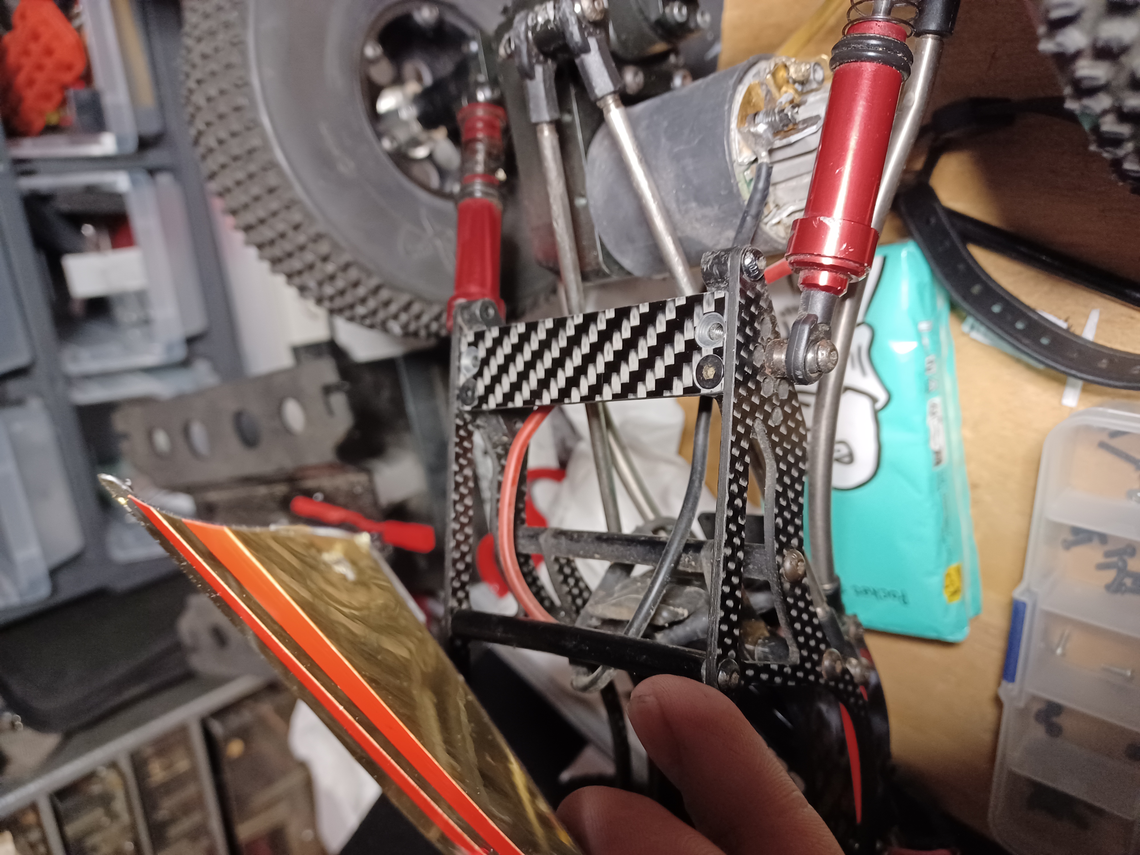

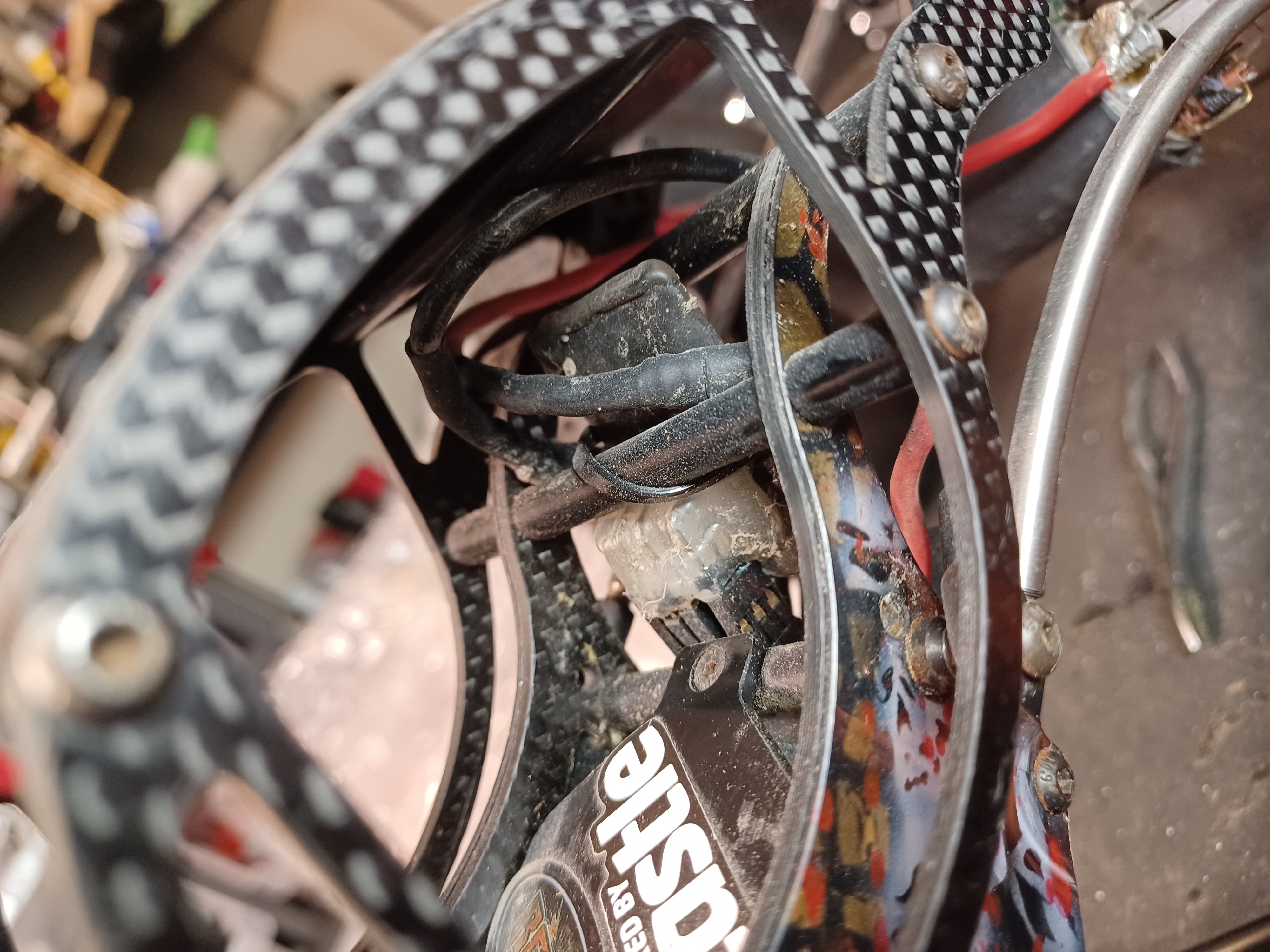

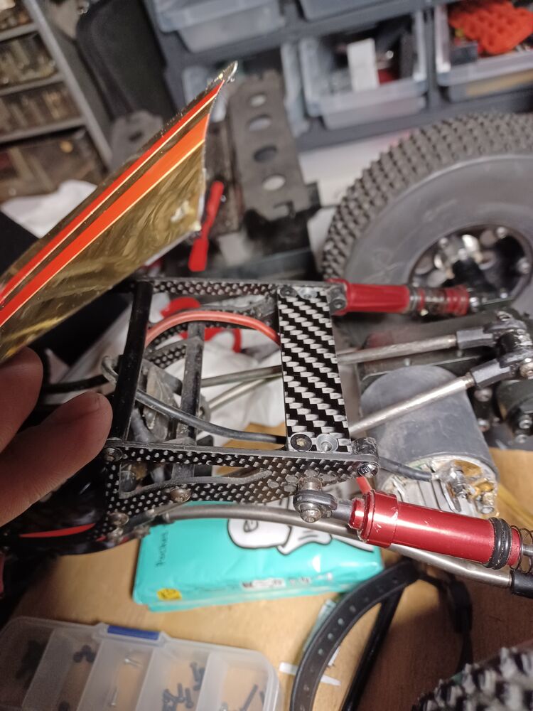

Vielä en mitään suurempaa muutosta, ajattelin kattoo uutta lexania pintaan ja omatekele design.
Haluan ekaks saada tuntoa luokkaan ja kattoo miten toimii, pidemmän ajan suunitelmissa ois todennököisesti harjaton kombo.

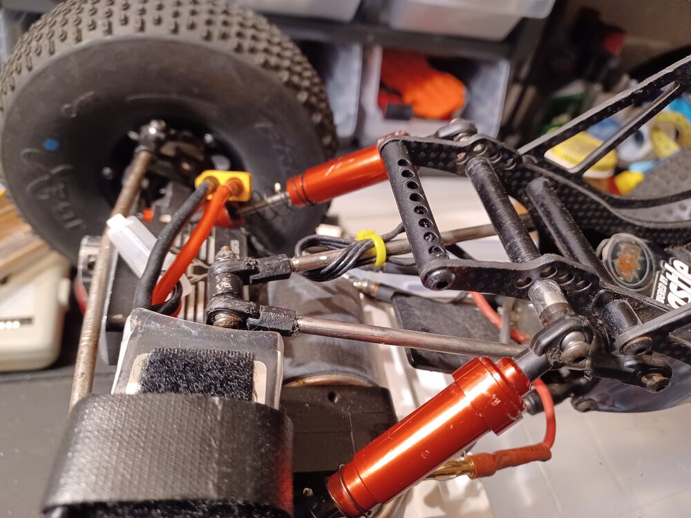

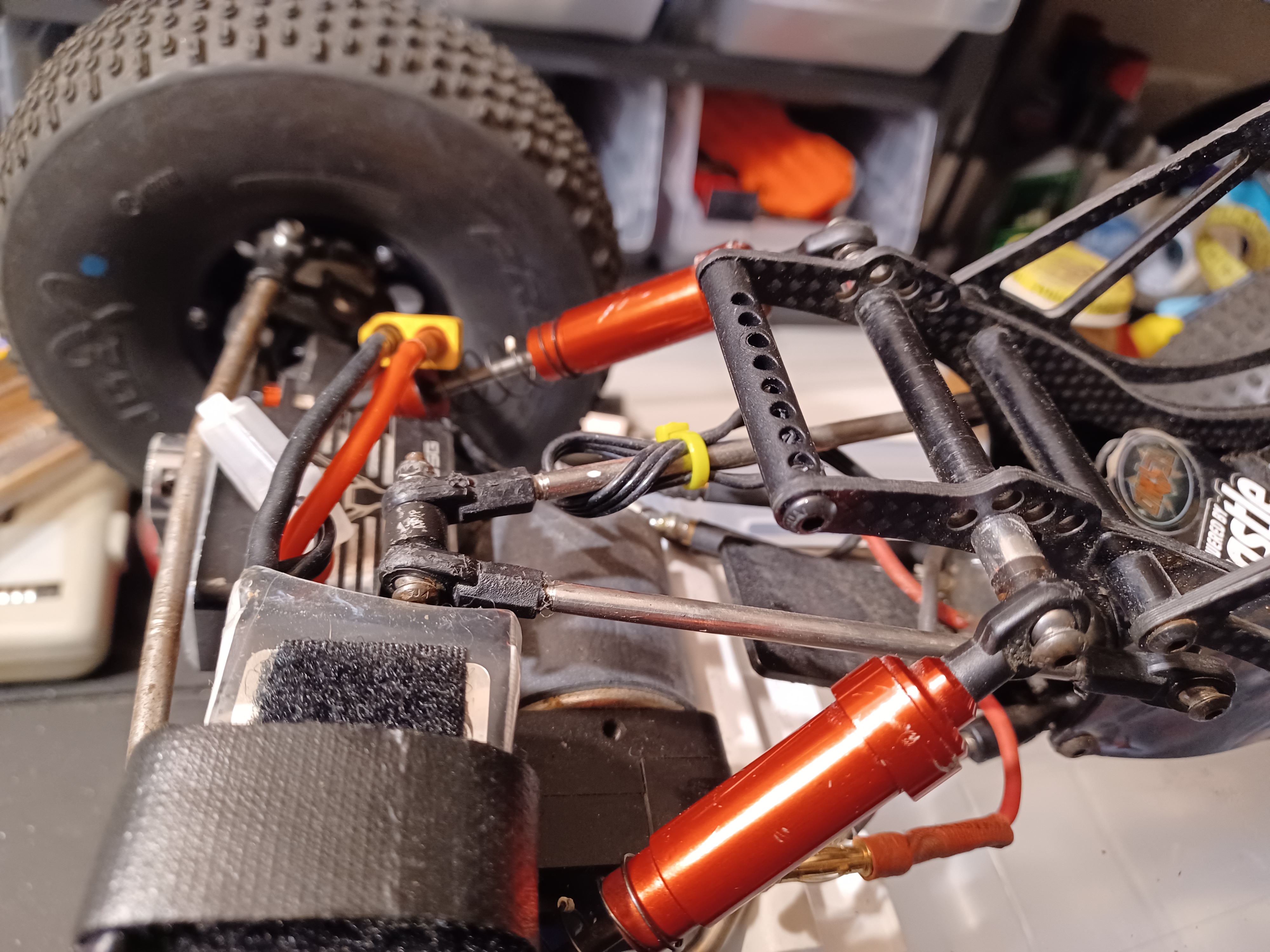

Tein tuet eteen ja taakse, varsinkin takaiskarien kiinnitys löysällä.

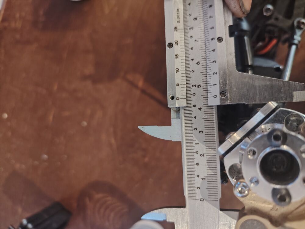

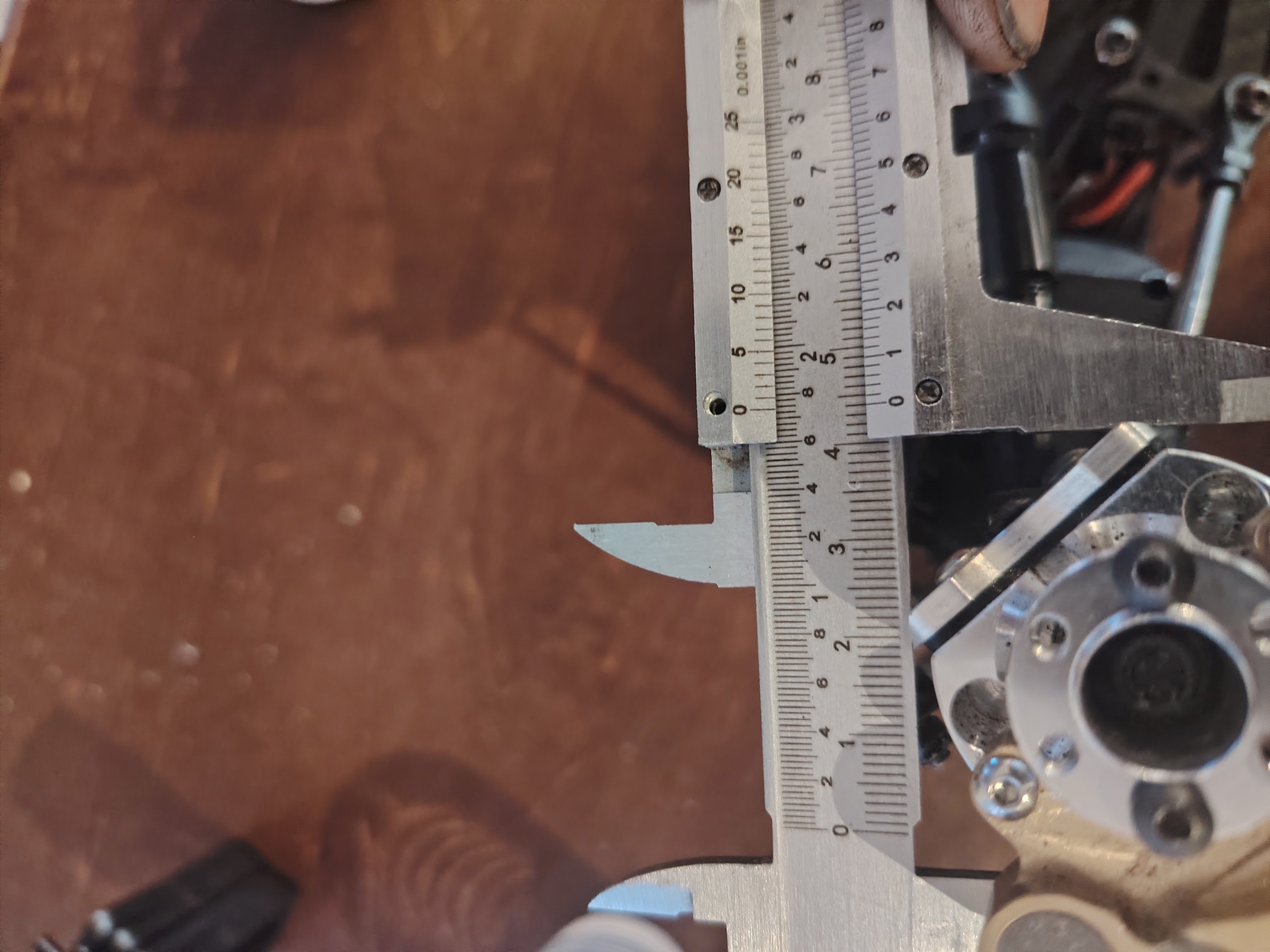

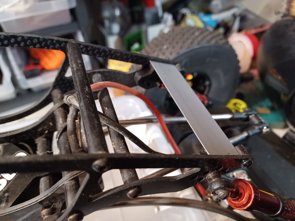

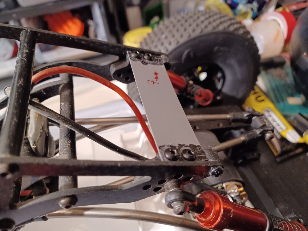

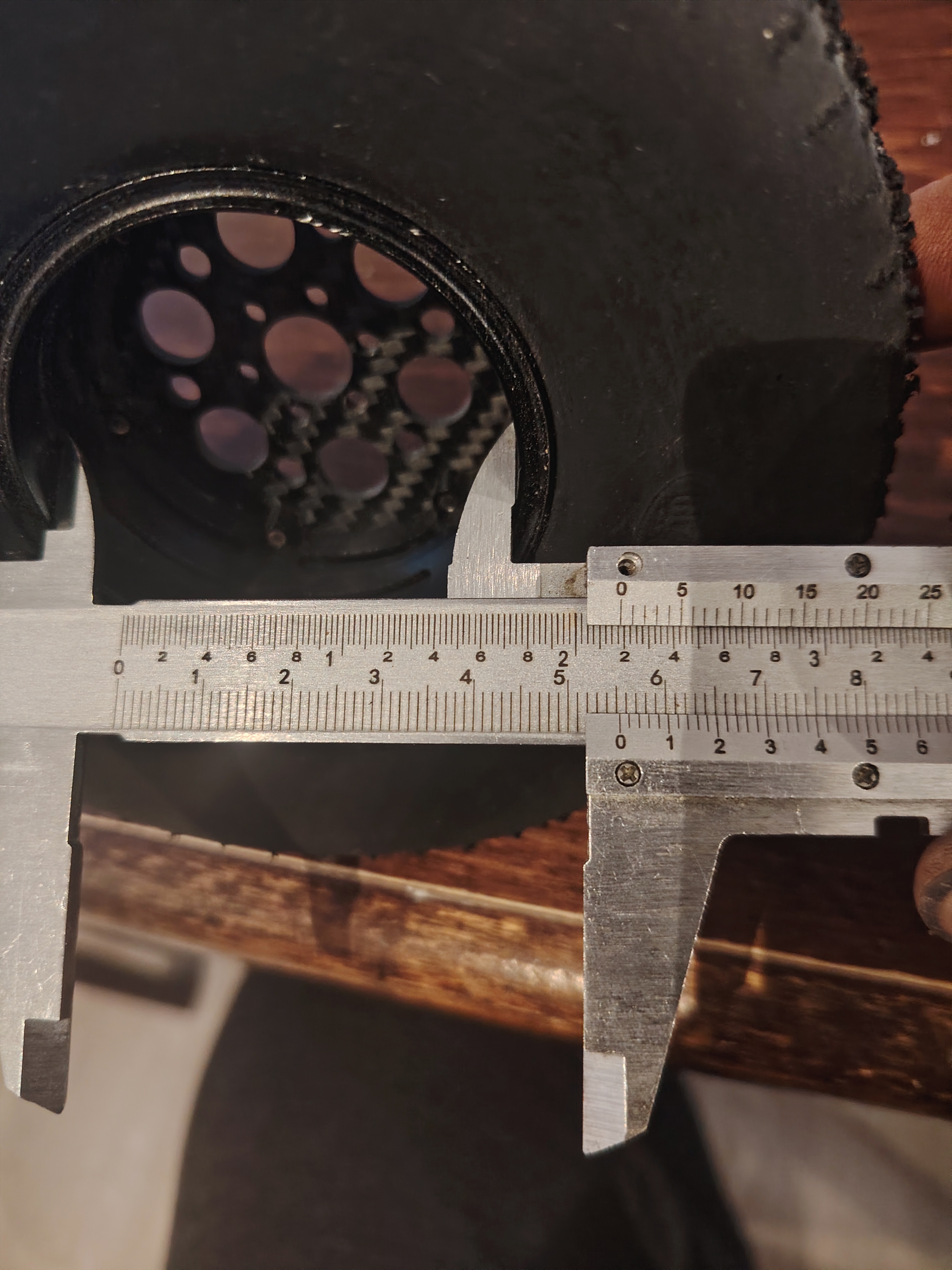

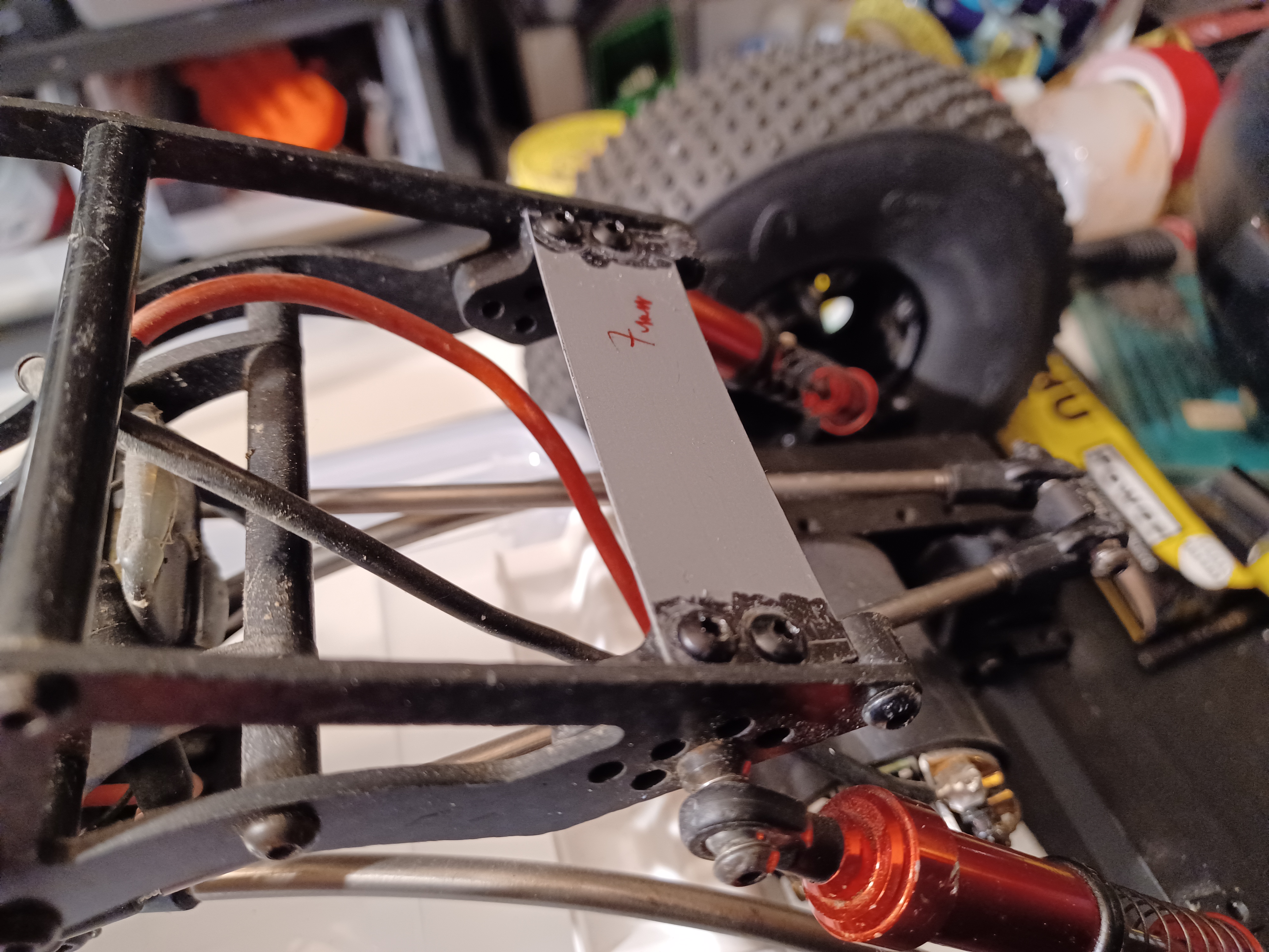

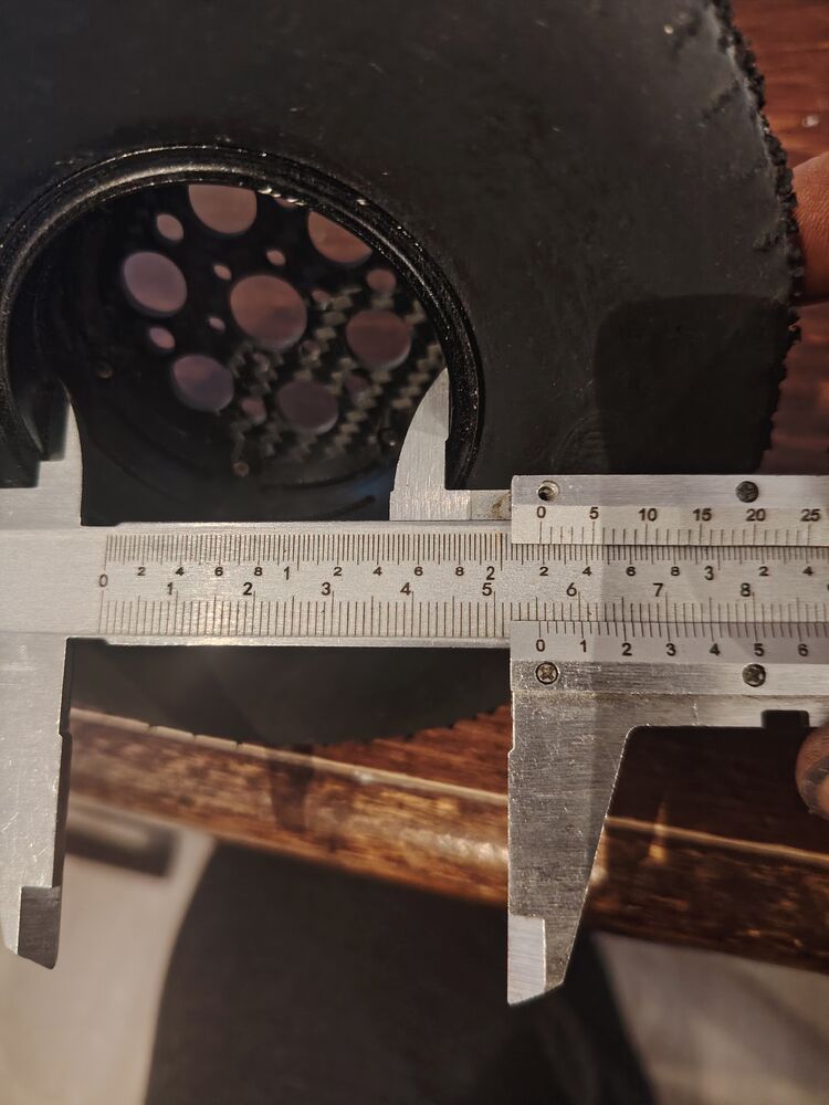

Mittaas tönärillä mikä on pituus ns "cross brace" osalla, mulla on alumiinisia vaikka ja kuin eri mittaisina. Jos natsaa, niin laitan mukaan vaikka Kontiolle Ruskoon niin saat häneltä.
Toki jos osa puuttuu / rikki niin auton myyjä varmaan laittaa sulle kans toimivat osat mukaan...........
Re: Uusi aluevaltaus. Poro, eikusiis Pro.
Kimi kirjoitti: Pe 13.03.2026 09:40 Mittaas tönärillä mikä on pituus ns "cross brace" osalla, mulla on alumiinisia vaikka ja kuin eri mittaisina. Jos natsaa, niin laitan mukaan vaikka Kontiolle Ruskoon niin saat häneltä.
Mulle linkattiin eri pituuksia alilta. Ja ostin auton käytettynä joka osti autin käytettynä ja keltä ostin oli ajanut vin sohvlta, mahollista et alkuperäiseltä raketajalta menny hukkaan.
Voin mitata kunhan pääsen töistä kotiin.

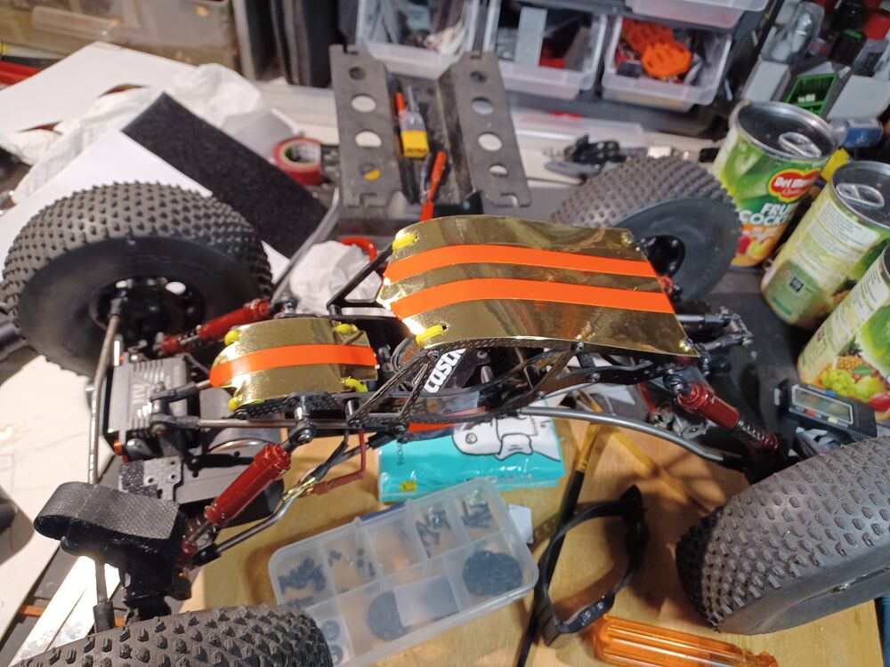

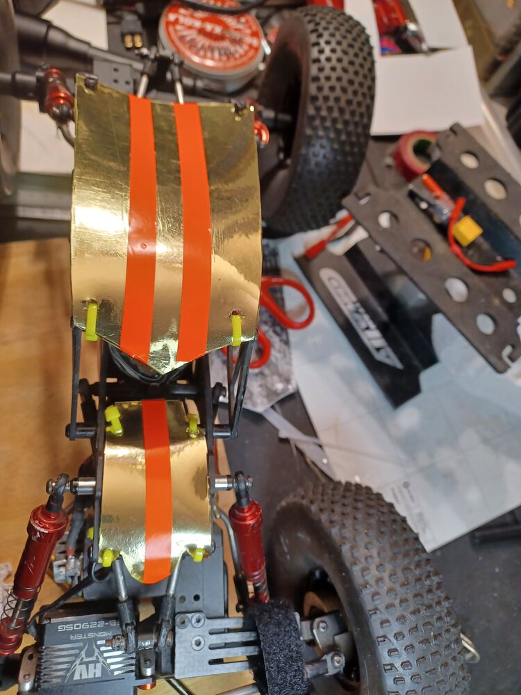

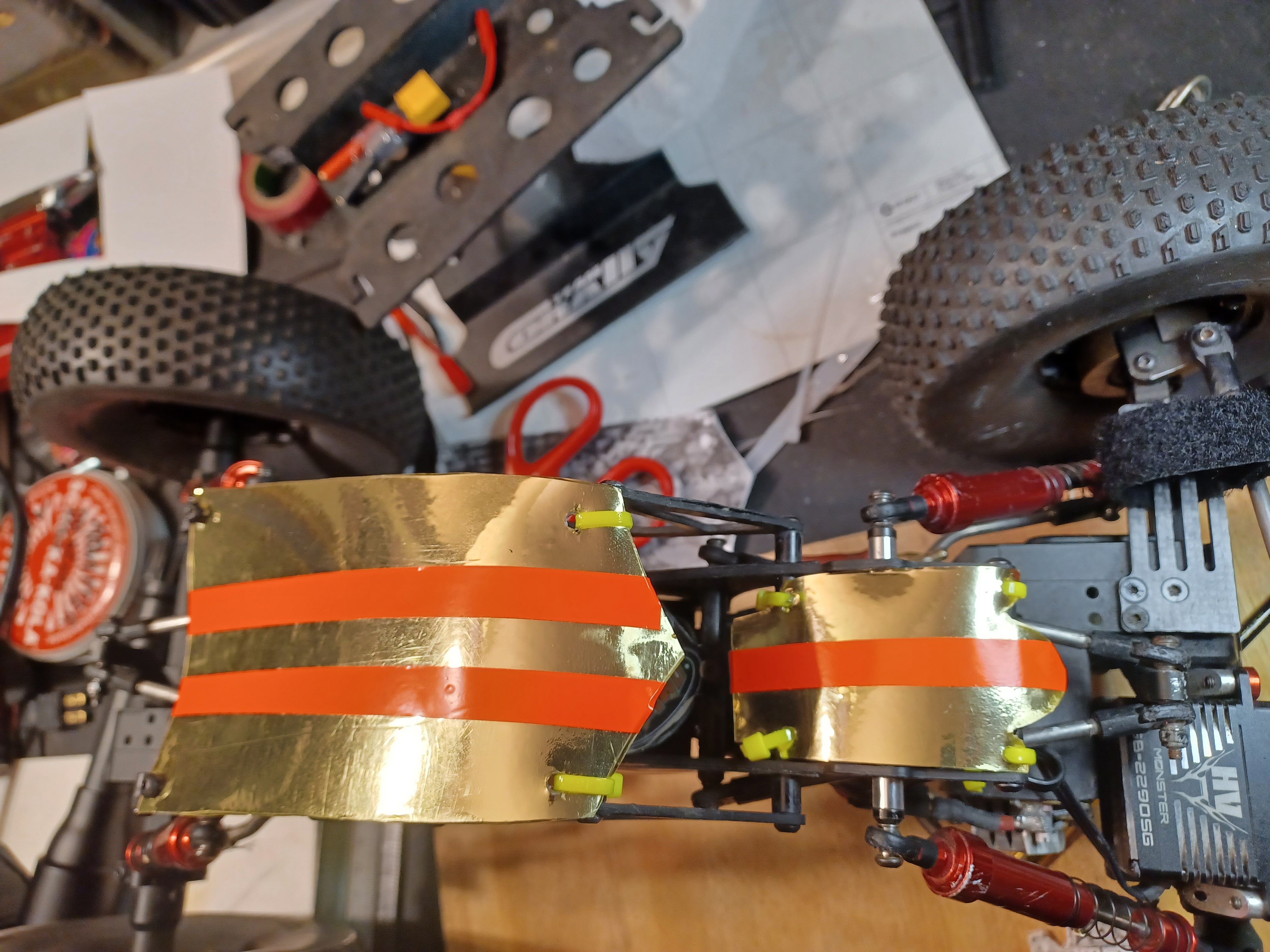

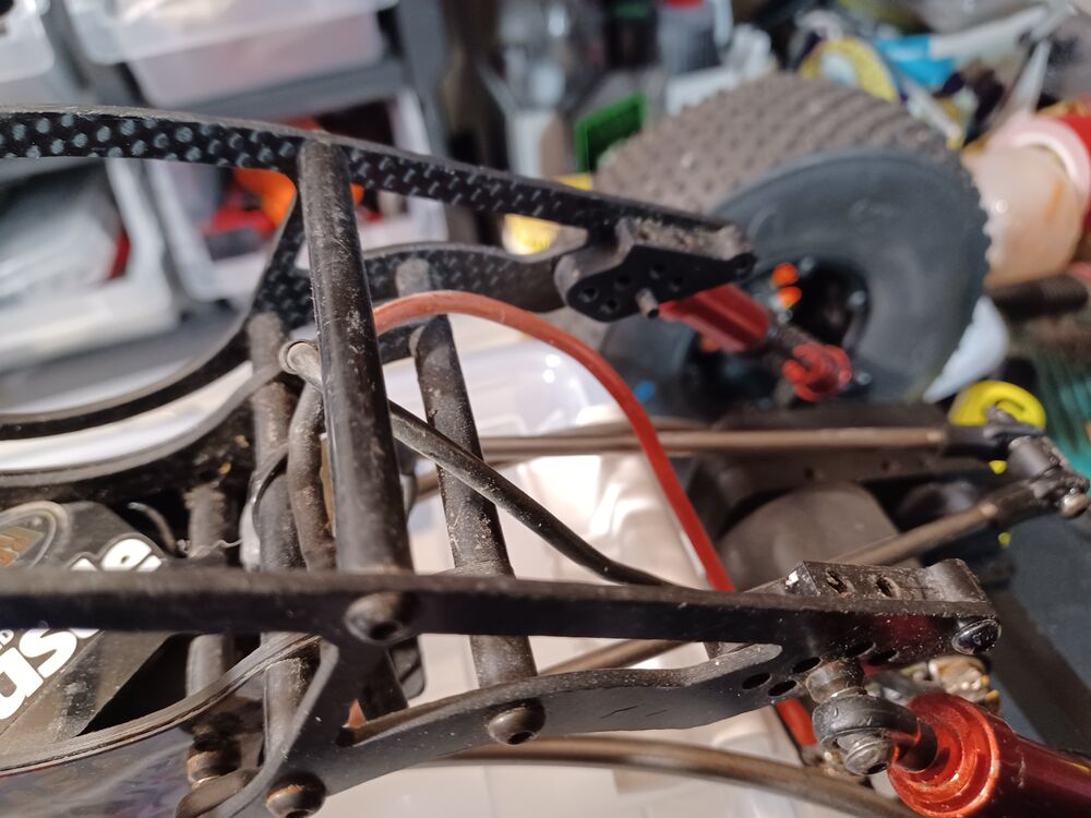

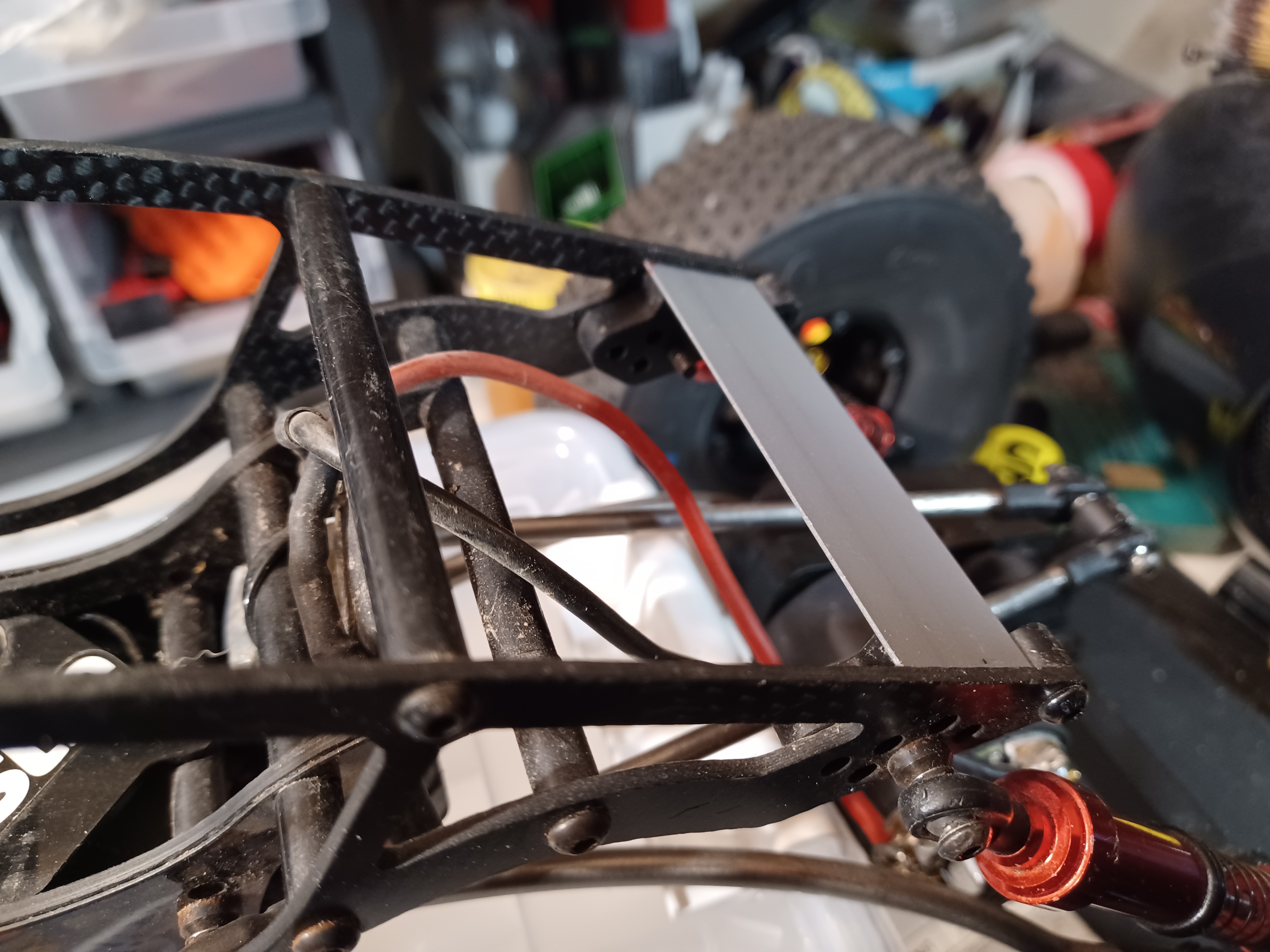

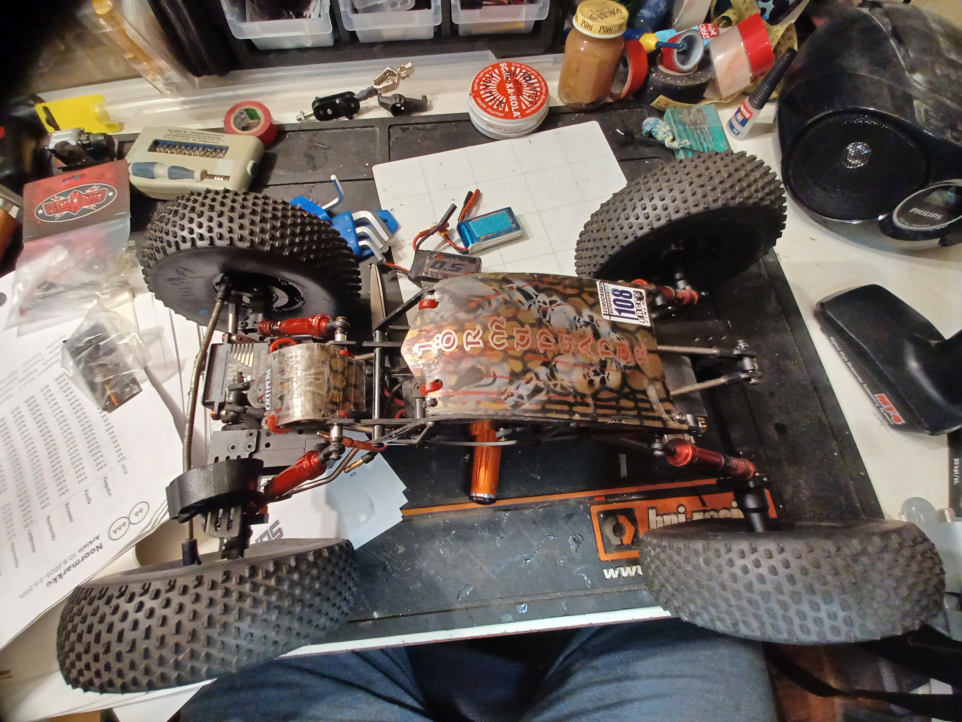

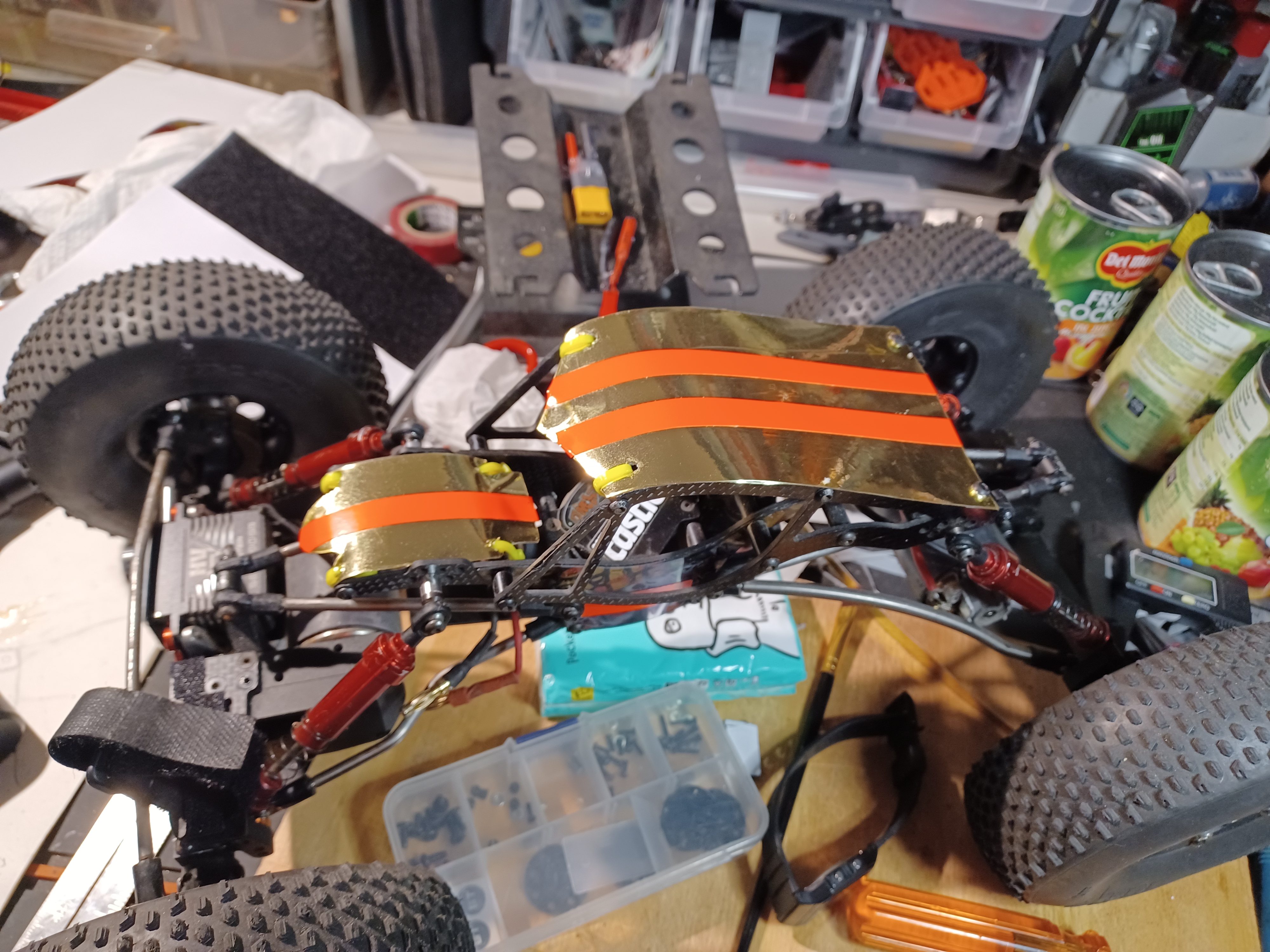

Uusi Crossbrace ja vähän väriä pinnalle 🙂
Ohutta lexania ja hieman kultateippiä päälle, nopeusraidat auttaa näyttämän suoraan ja häikäsemään tuomaria ettei huomaa kaikkia virheitä.

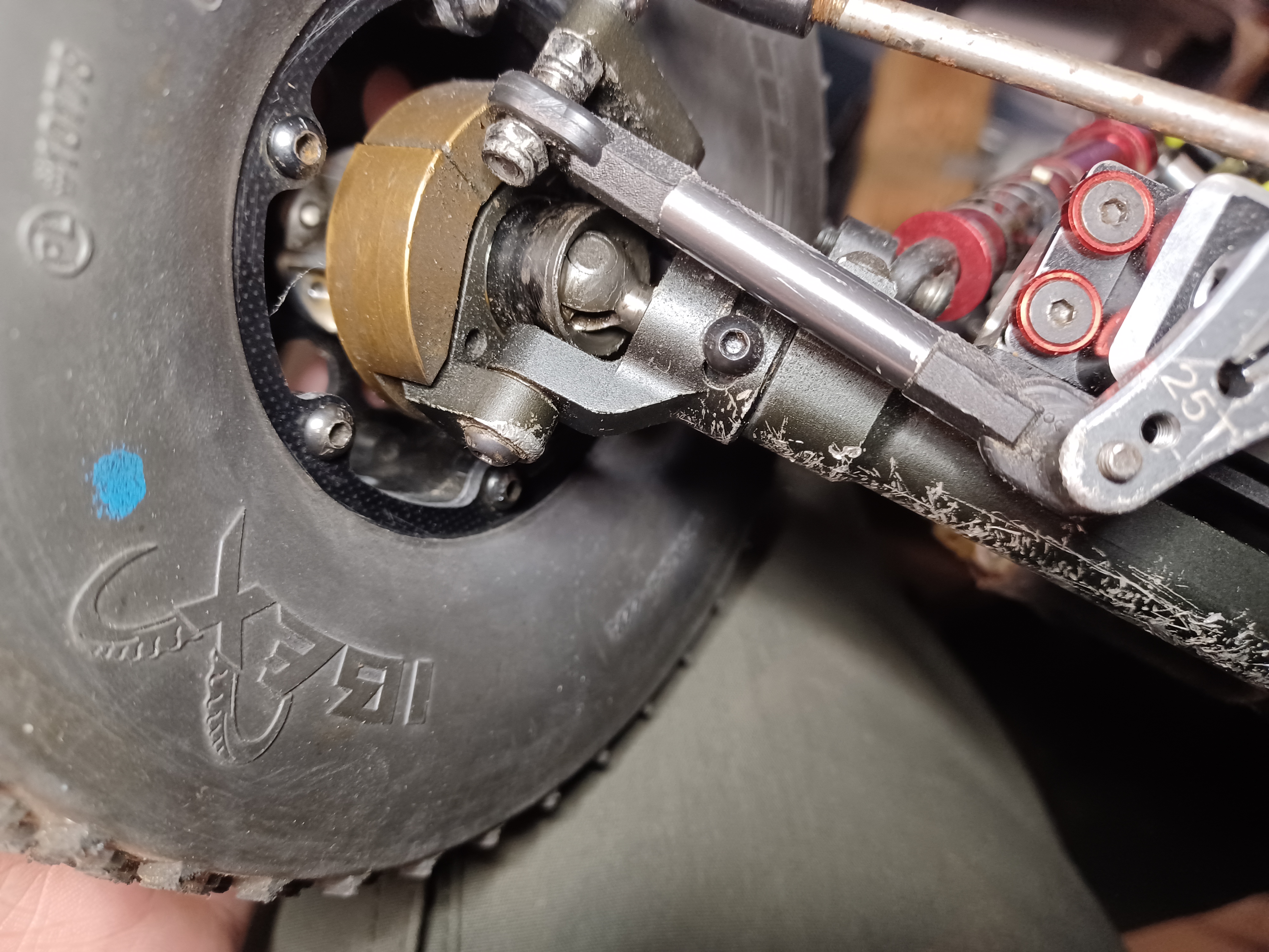

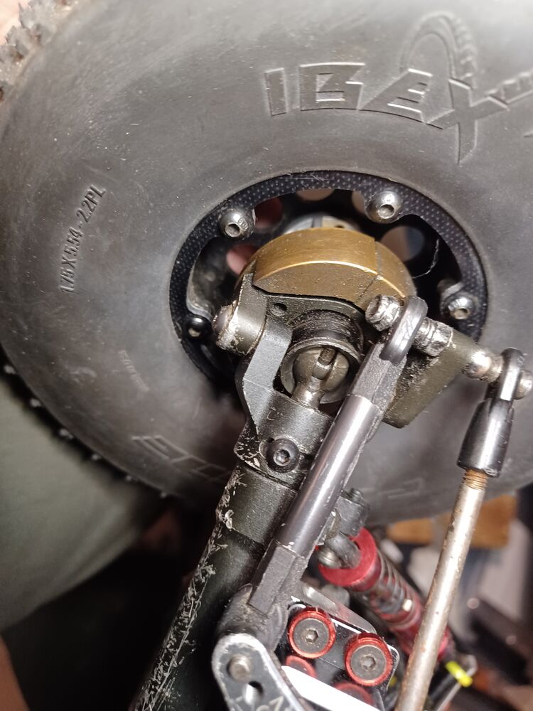

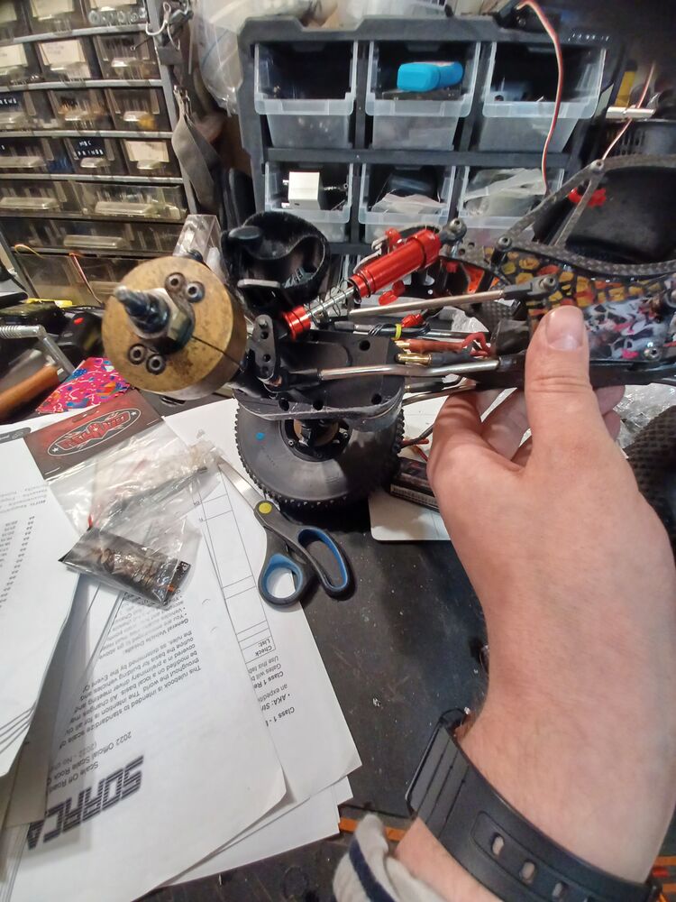

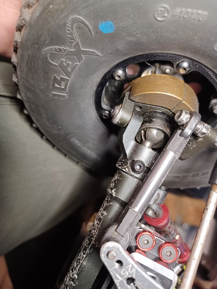

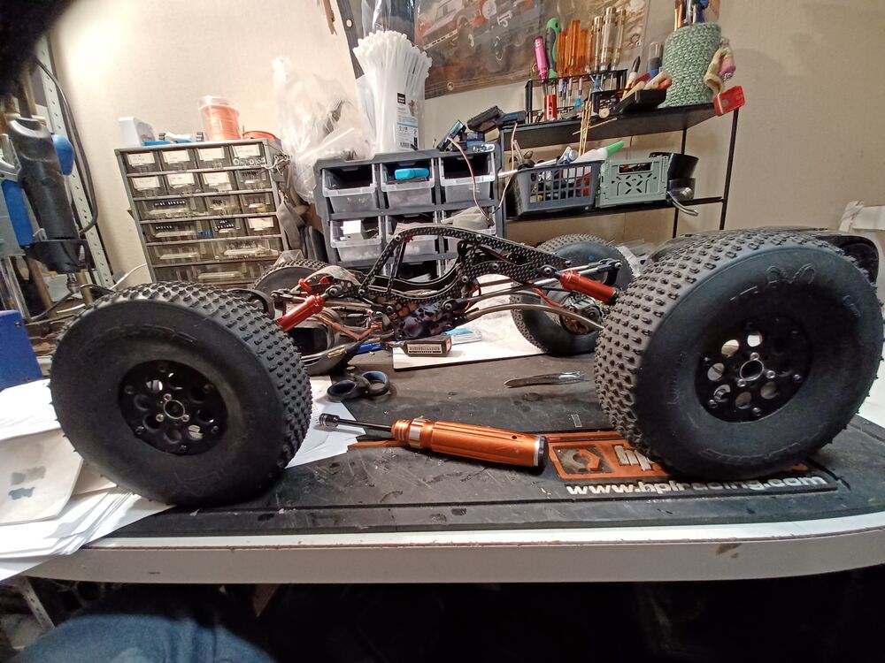

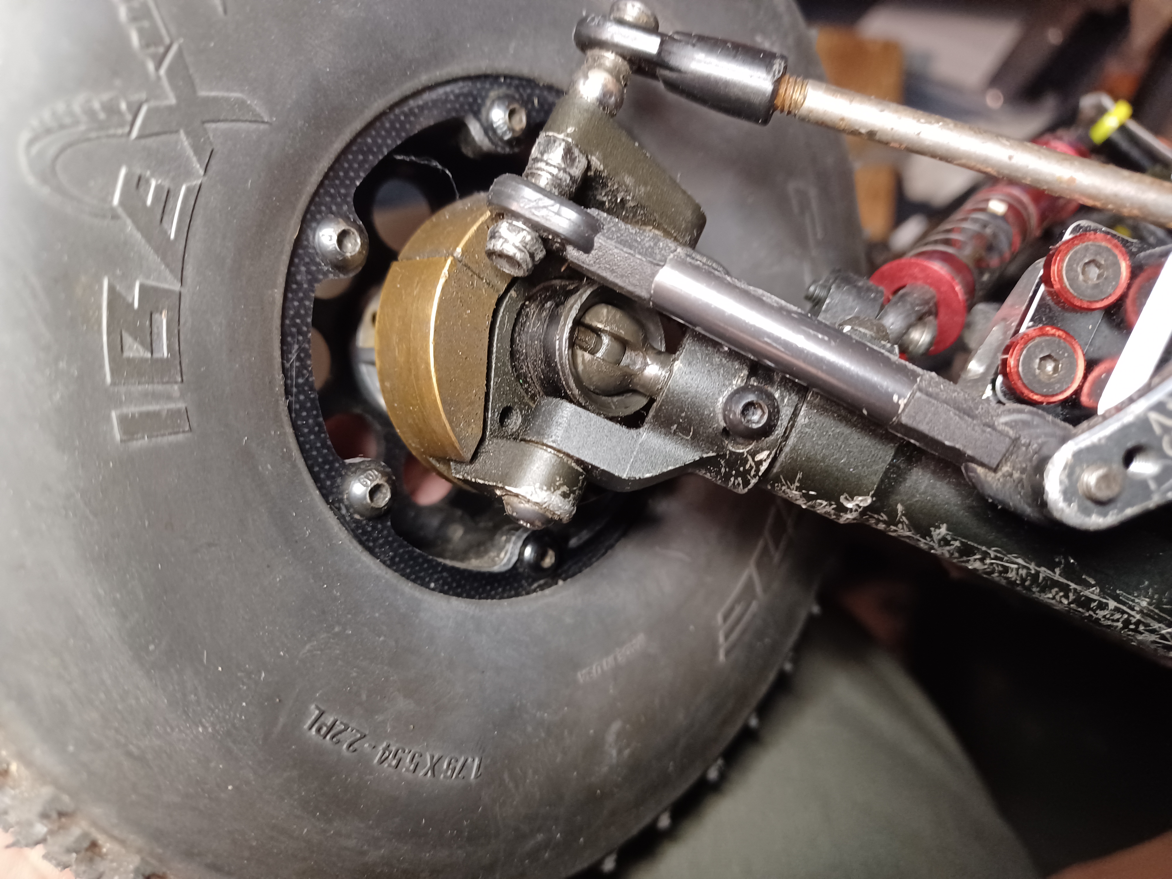

Laitatko kuvan vetareista jotka on paikoillaan, vaikka rengas käännettynä
Tämän tyyliset vetarit on paremmat
https://dluxfab.com/products/5mm-FBA-Ax ... p702307023
Tai
https://www.monsterhopups.de/RC4WD-Z-S1 ... wler-axles
krajok kirjoitti: Ke 18.03.2026 11:59 Laitatko kuvan vetareista jotka on paikoillaan, vaikka rengas käännettynä
Tai
Täytyy katella
krajok
Viestit: 226
Viesti Kirjoittaja krajok »
Juu nuo on ne alkuperäiset vetarit eivät kestä niin suurta kääntökulmaa. Kannattaa päivittää jossain välissä u joint tyyppisiin, nuossa rc4wd omissa u jointti vetareissa on olllut hieman laatueroja. Itse ehkä ostaisin nuo dluxin versiot.

Katoin ettei ollu hinnalla pilattu, kuis knucklet? Samalla kerralla ne painavimmiksi?

Bully vakio knucklet niillä orggispainoilla on kohtuu keveät, minulla oli monta vuotta messinkijarrulevyt vanteissa tuomassa lisäpainoa, mutta se rasittaa voimansiirtoa. Ei meillä tainnut mennä yhtää vetaria tai hammasratasta rikki.
Parempi vaihtoehto toki olisi tommonen dluxin messinki knuckle https://dluxfab.com/products/Dlux-Bully ... p723820224 vaikka perus brassi versio. Jonku verran vaatii vanteen sisälle tilaa noin 44-45mm
Nuihin brassi knuckleihin voi myöhemmässä vaiheessa lisätä loaded dice painot ja loaded dice painoille sopivat vanteet.
Ehkä ostaisin myös dluxilta samalla vaihdelaatikkoo rattaita. Ainakin tuon 17T with pin rattaan.
Jos auto tuntuu liian hätäiseltä niin kotimaasta saa 12T pinioineita, alkuperäiset on 14T
https://www.hobbylinna.fi/fi/product/tr ... 428/422428
Dluxilta toki löytyy myös nuita 48 pinioneita

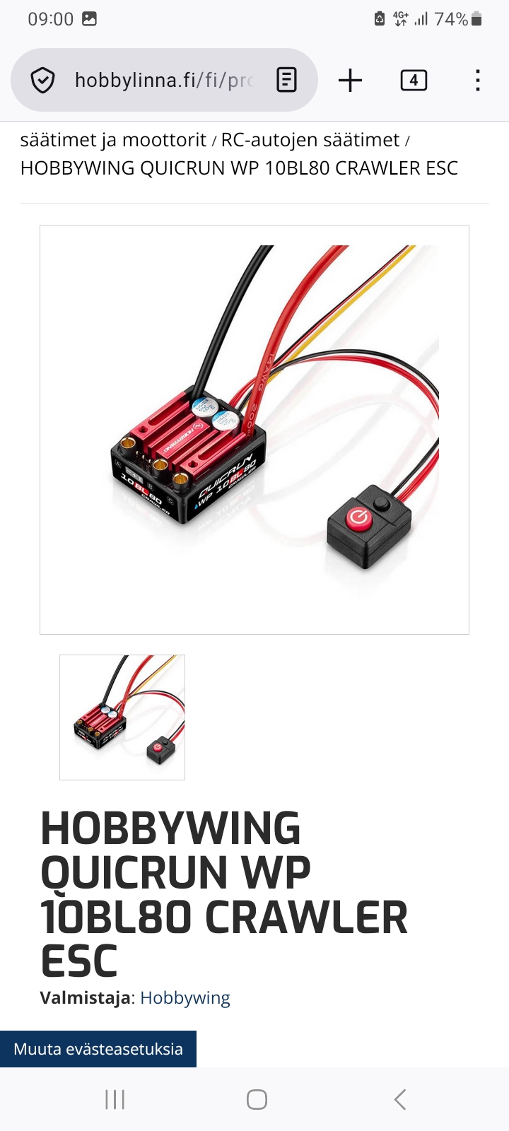

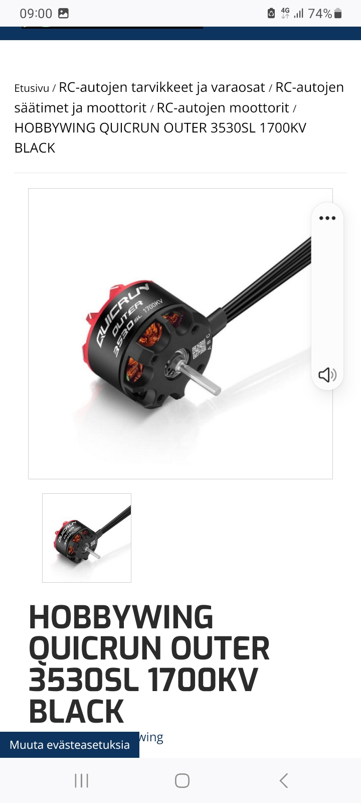

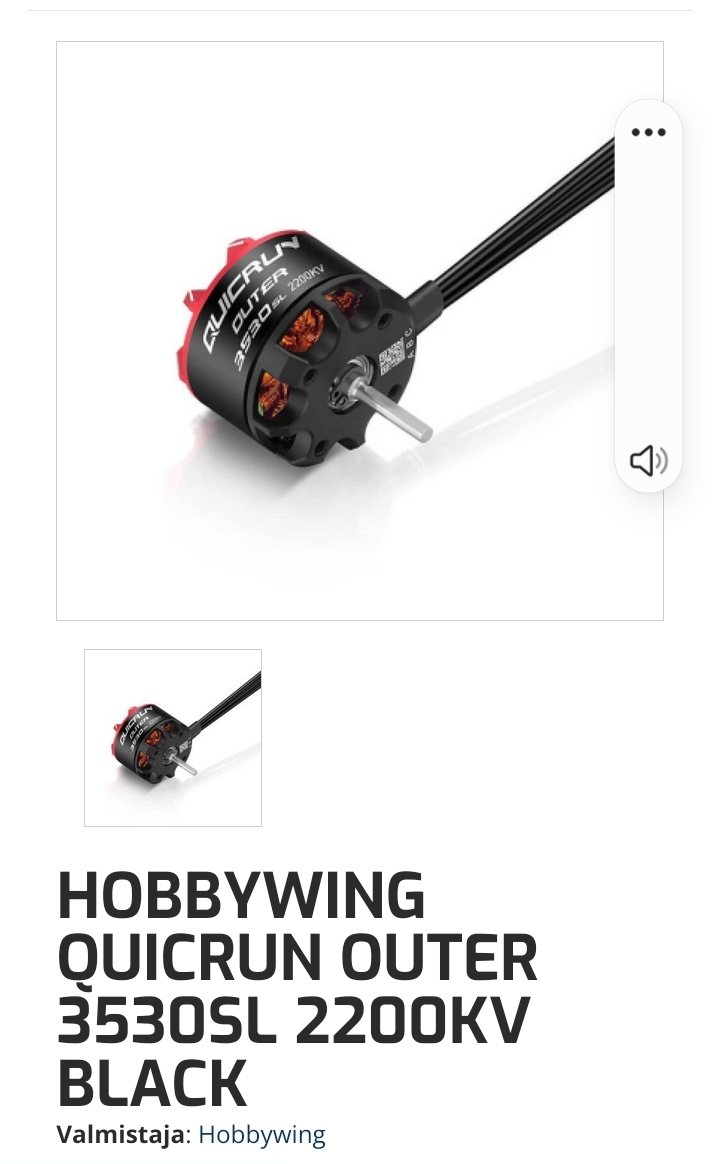

Hobbywingillä on uudehko nopari, 10BL80, 1080 kaltaine nopari joka pyörittää harjamoottoria.
Mutta sitten sais myös 1700 ja 2200kv ulkopyörijät.
Yhteishinta hobbylinnassa ei paljon pahempi ku sequre combo
https://www.hobbylinna.fi/fi/product/ho ... HW30108002
https://www.hobbylinna.fi/fi/product/ho ... HW30404852
https://www.hobbylinna.fi/fi/product/ho ... HW30404851
Mun yöllisenä ideana olisi hankkii kaks noita nopareita ja ajaa jonkun aikaa Harjallisena, ja myöhemmin helposti vaihtaa harjattomaan.
Vielä en ole päättänyt mitään, mitä saatan kokeilla on ehkä sporaan toi nopari ja kokeilla miten toimii.
Viestit: 464
Vaikka tykkään kovasti tuosta uudesta HW 1080:stä outrunnerin kanssa, en lähtisi itse kahta sen kokoista laatikkoa sijoittelemaan Proohon, kun tarjolla fiksumman kokoisia esc:jä.

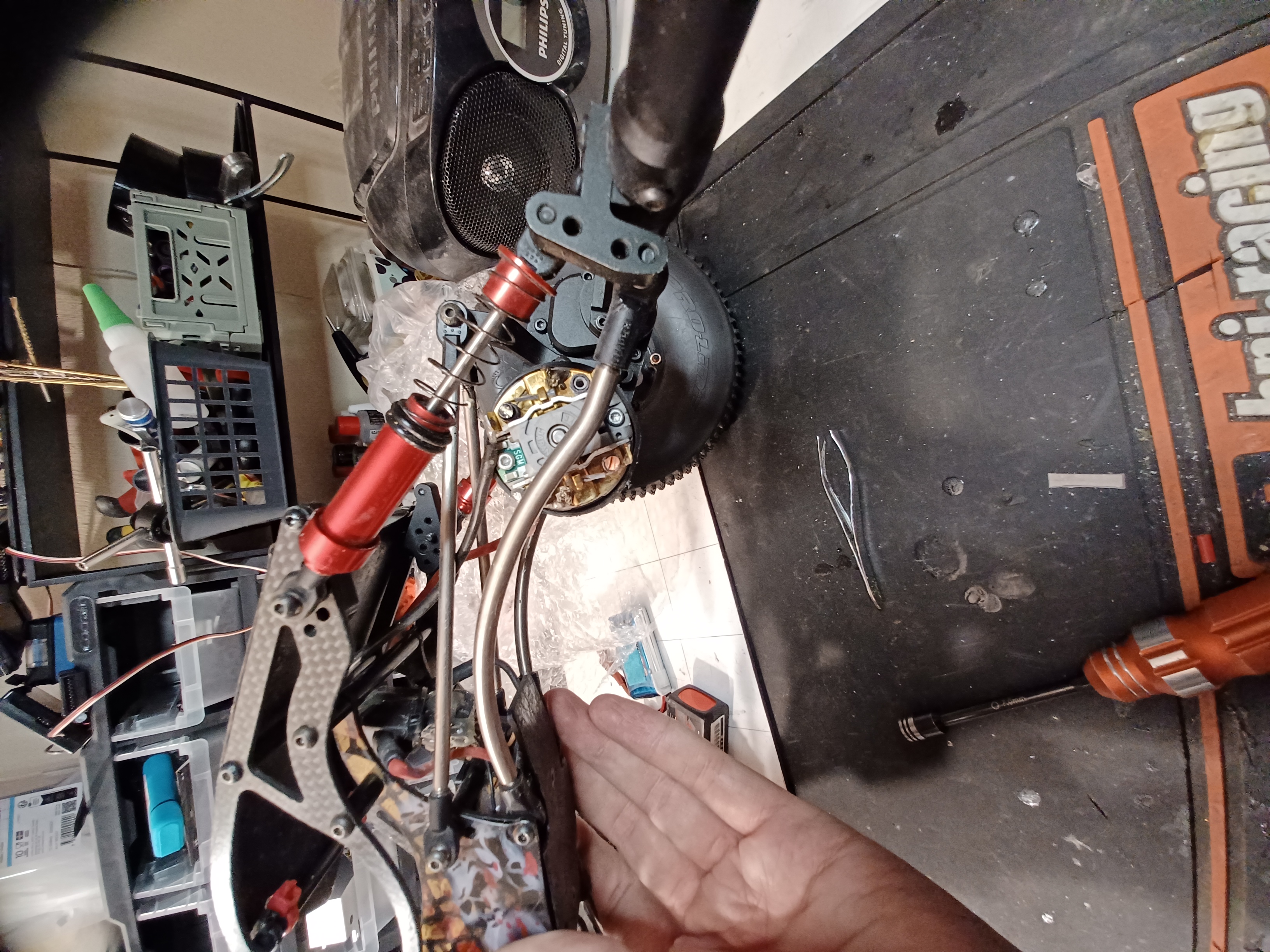

Mites Fusion Mini16. Onkohan joku sellaisia asennellut Prohon. Niiden isoin haaste taitaa olla korkea kV luku
MikkoN.
Viestit: 92
Viesti Kirjoittaja MikkoN. »
Speksasin kovasti tota miniä mut joku oli atk:ssa sitä jo testannut ja valitti väännön puutetta ja tais woimasavutkin sellaisesta ottaa prossa…
Viestit: 464
Outrunneksi lähtisin katsomaan 380 koon mottia, Dlux Stumpy tai Holmesin 380 (eikä ole hinnalla pilattu). Nopariksi Exo:n Dual Belay tai 2x esim. Sequre. Moottorisuojan kanssakin motti pienempi kokonaisuus kuin HW Elite…
Proossa ja Shaftyssä Stumpyt käytössä, molemmilla säätimillä kokemusta eikä pahaa sanottavaa. Käytän jatkossakin :)
Tawler kirjoitti: Pe 20.03.2026 13:24 Outrunneksi lähtisin katsomaan 380 koon mottia, Dlux Stumpy tai Holmesin 380 (eikä ole hinnalla pilattu). Nopariksi Exo:n Dual Belay tai 2x esim. Sequre. Moottorisuojan kanssakin motti pienempi kokonaisuus kuin HW Elite…
Onks moottorisuojia hyllystä saatavana vai kokeileeko pellistä vääntää?
