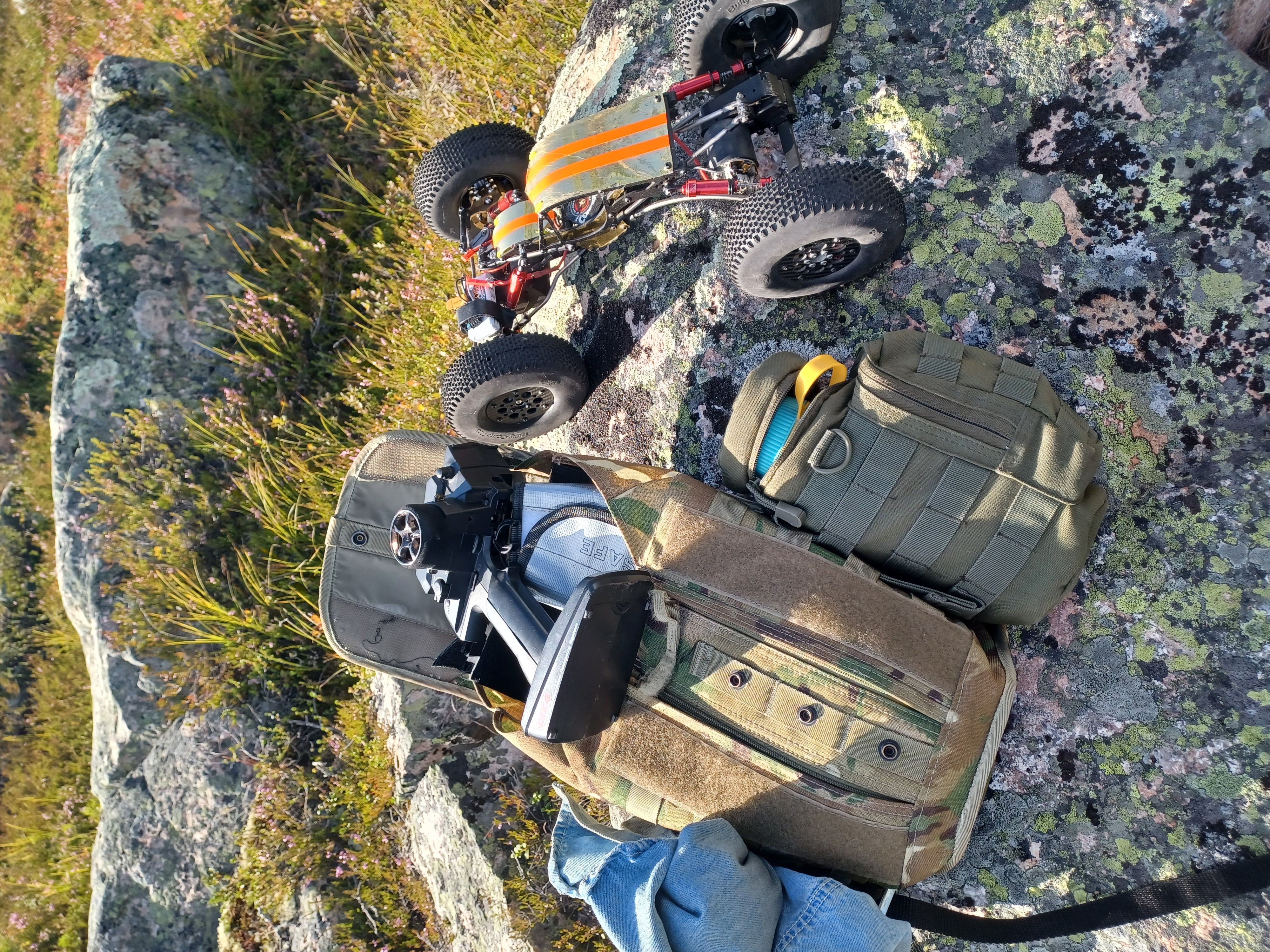

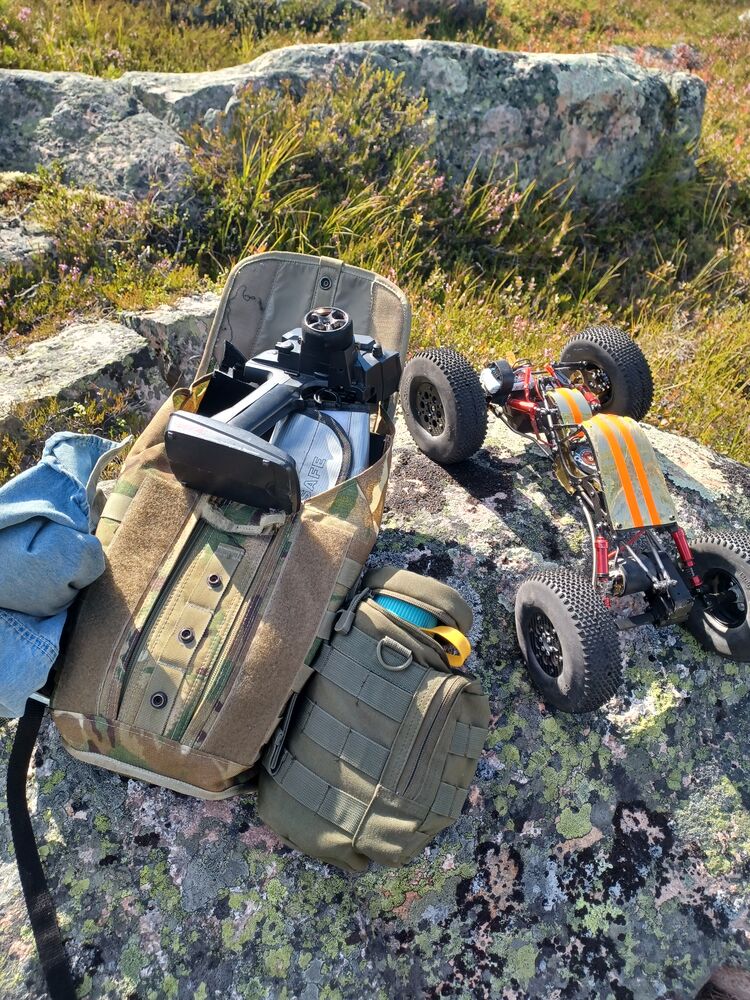

Fäbodan kalliot Järkyttävän liukkaat, pari viiden portin rataa ja auto tuntuu ookoolta vaikka ylimääräistä pitoa ei ole laisinkaan.
Ehkä haluaisin hivenen enemmän pintapehmeyttä, mutta kokeillaan ny näin.

Muistaakseni Fabödassa oli hyvä pito. Liekko kuuma keli muuttanut hommaa. 🤔
28x Finnish Champion
Re: Uusi aluevaltaus. Poro, eikusiis Pro.
Kuvien perusteella näyttää foami hieman pintakovalle. Kivien liukkaudesta en tiedä.
Se pieni alue missä mä olin ja portit laitoin oli liukasta :-)Zarizi Tech kirjoitti: Pe 17.07.2026 16:32 Muistaakseni Fabödassa oli hyvä pito. Liekko kuuma keli muuttanut hommaa. 🤔
Se on vähän pintakova, kokeilen ny ajoa jos pehmentyisi, tai leikkaan pintaa pehmeämmäksiKimi kirjoitti: Pe 17.07.2026 16:39 Kuvien perusteella näyttää foami hieman pintakovalle. Kivien liukkaudesta en tiedä.

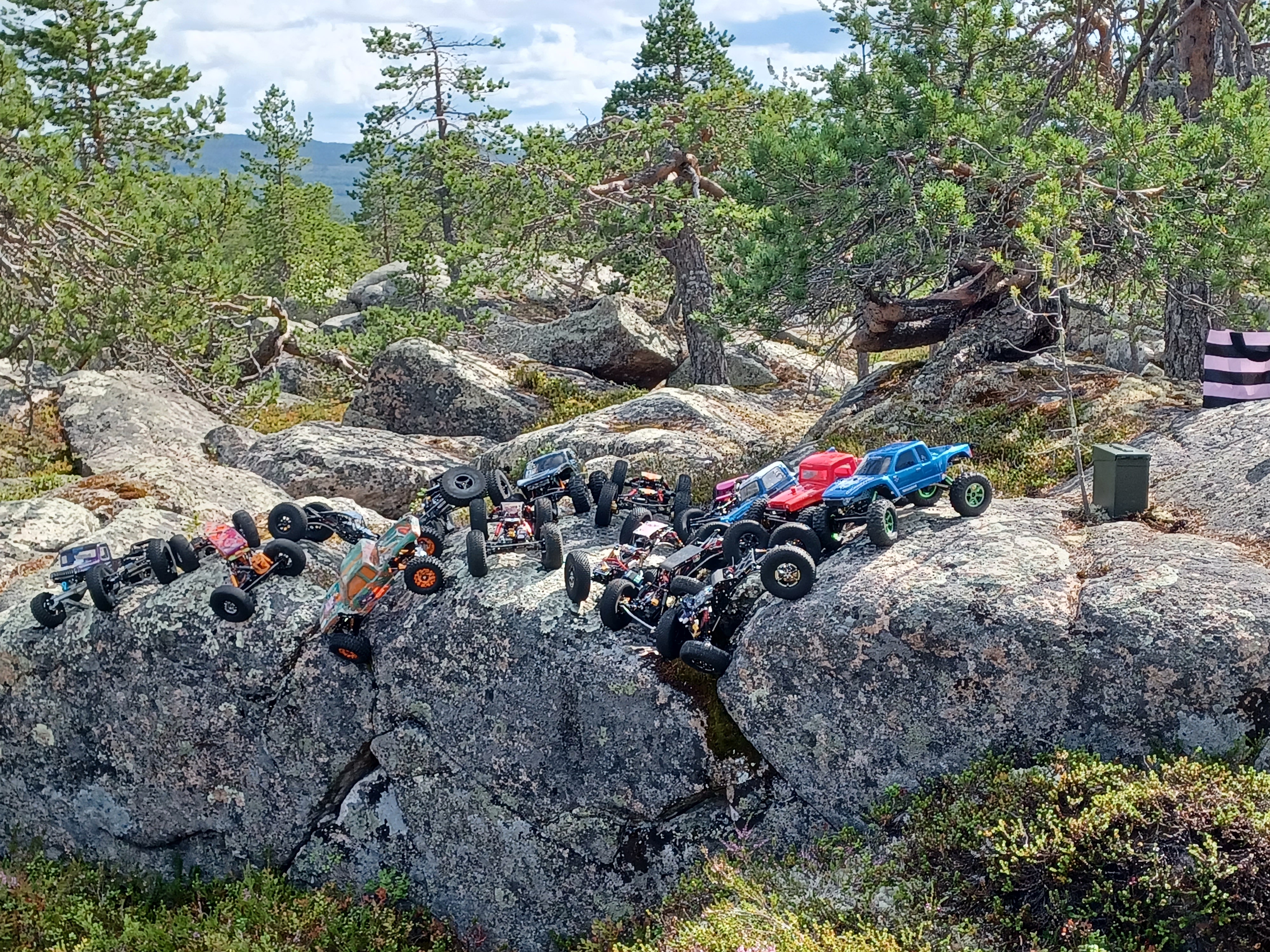

Tämän päivän Pro mietelause on: Kokemuksella tiedän miksi niin harva ajaa vakio bully rungolla.
Vatsa niin matalalla että ei vain nouse, eteläsuomessa kaarevampia kallioita näihin verrattuna.
Saa kattoo talven aikana jokin uusi runko, onko se jn80 tai suduu tai jottai muuta.
Servo on vahva mutta hudas ja äänekäs, kun teen päivityksen sähköihin niin pistän senkin uusiks.
Renkaista insertteineen ei ollut kauheasti ongelmia.
Oli jotain epämääräistä sähköistä, en oikeen osaa sanoa että mitä. Digi-säätö ei joskus heti päästä takarenkaita vapaaksi, radiosta katsottiin että sädöt on ok, mahdollisesti noparit herjaa tai jottai. Sähköt menee vaihtoon kuitenkin etten vielä huolestu.
Salalisäys. Pittää kattoo moottoreiden huoltoa, avaus, puhistus ja hiilten tarkistus

Radoista, kallio vaikuttaa paöjon esim tampereella enemmän sileäkallioa ja railoa. Enemmän sivuttaiskallistuksia. Täällä lähes pelkästään teräviä lohkareita ja jyrkkiä nousuja/laskujaKimi kirjoitti: La 25.07.2026 19:27 Siellä on pohjoisessa varmaankin etulinkit hieman lyhentyneet ja takalinkit pidentyneet viimeaikoina :)
