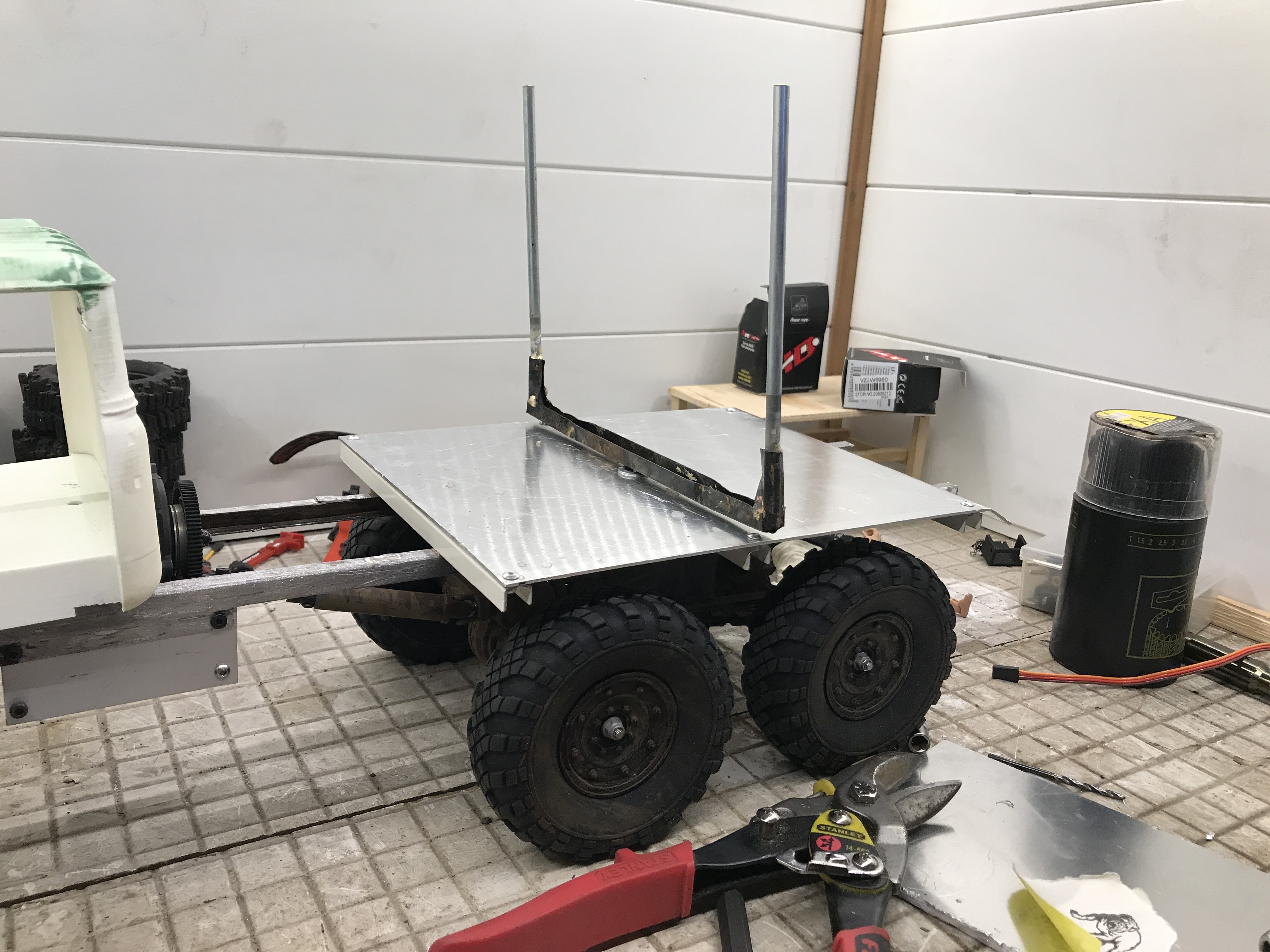

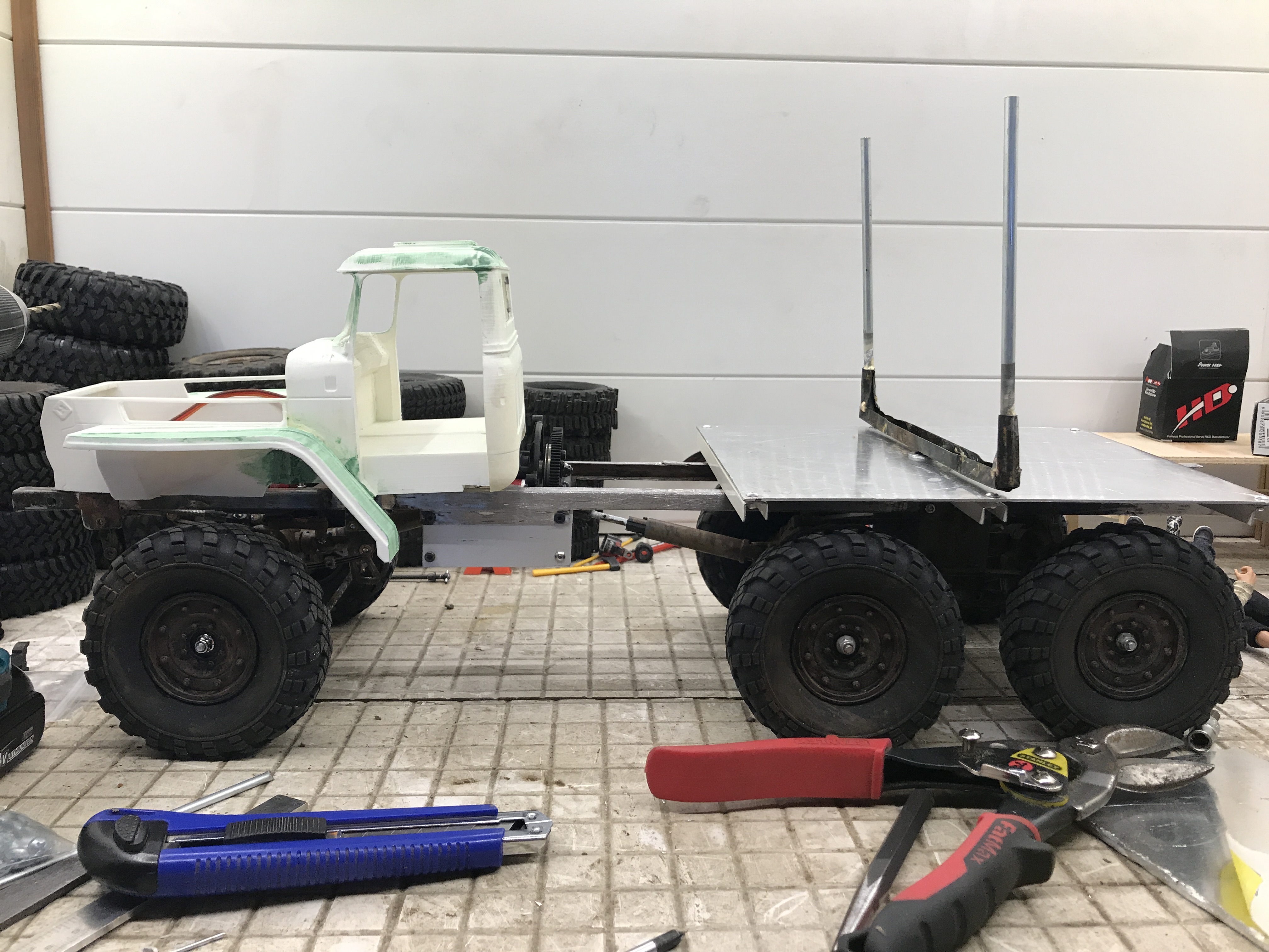

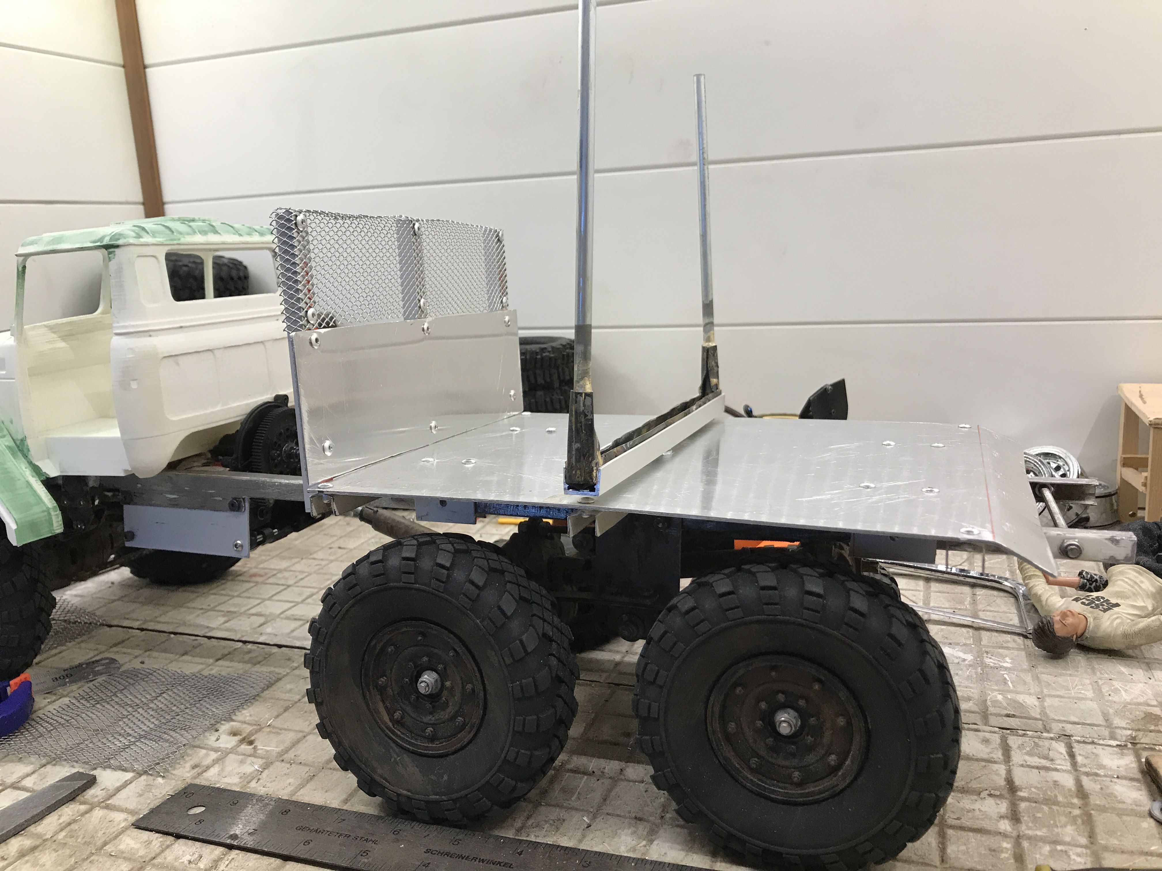

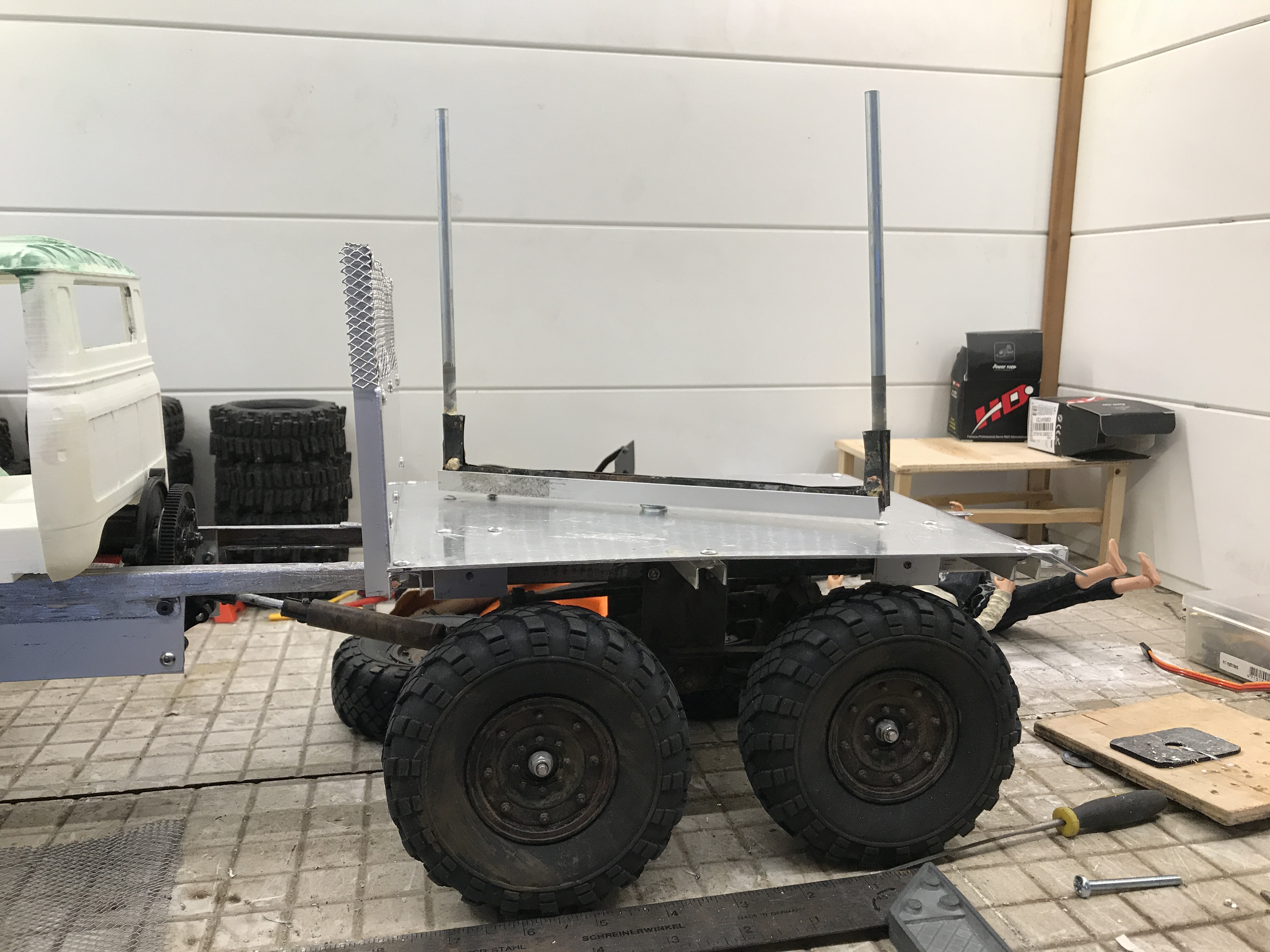

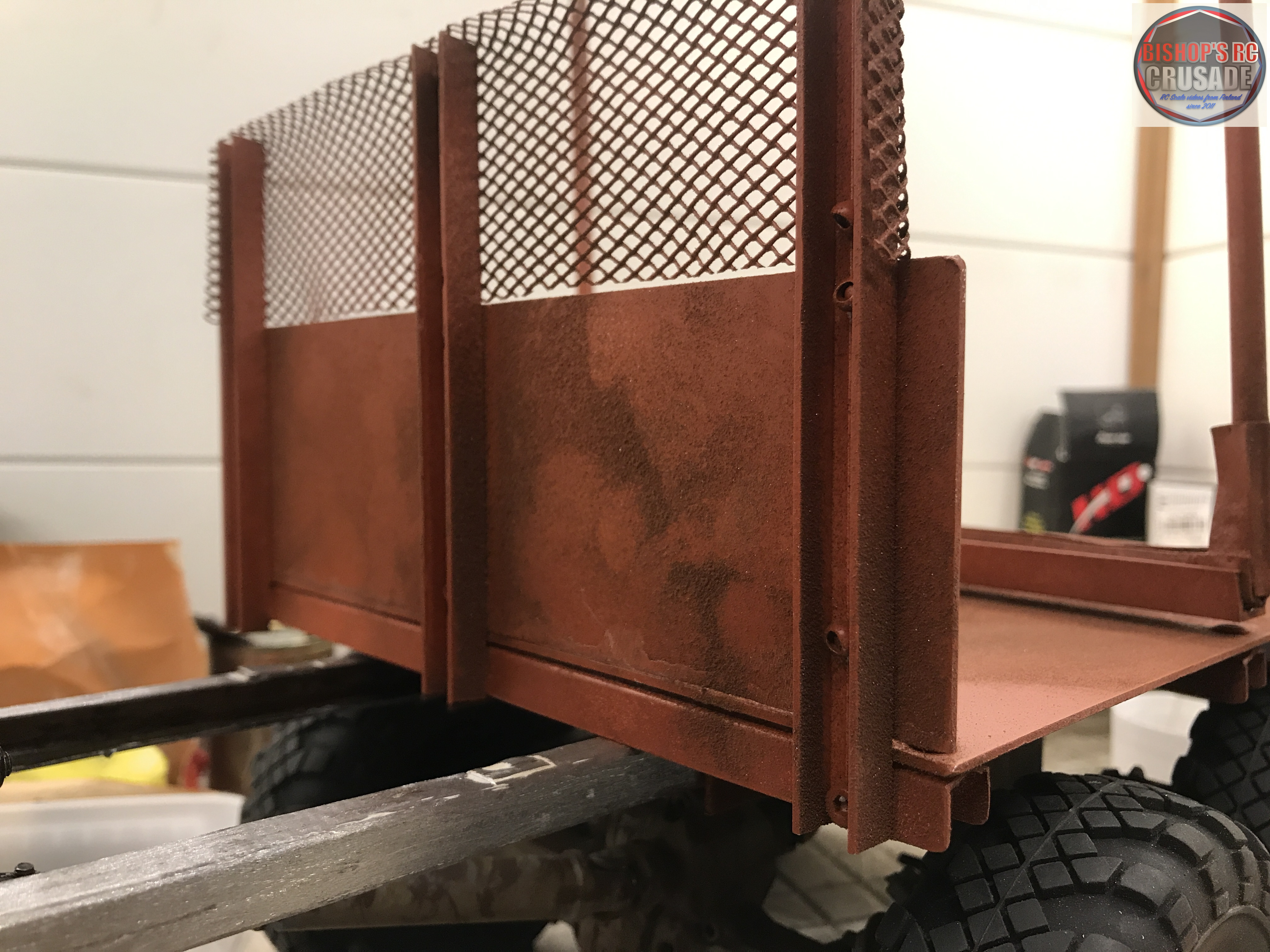

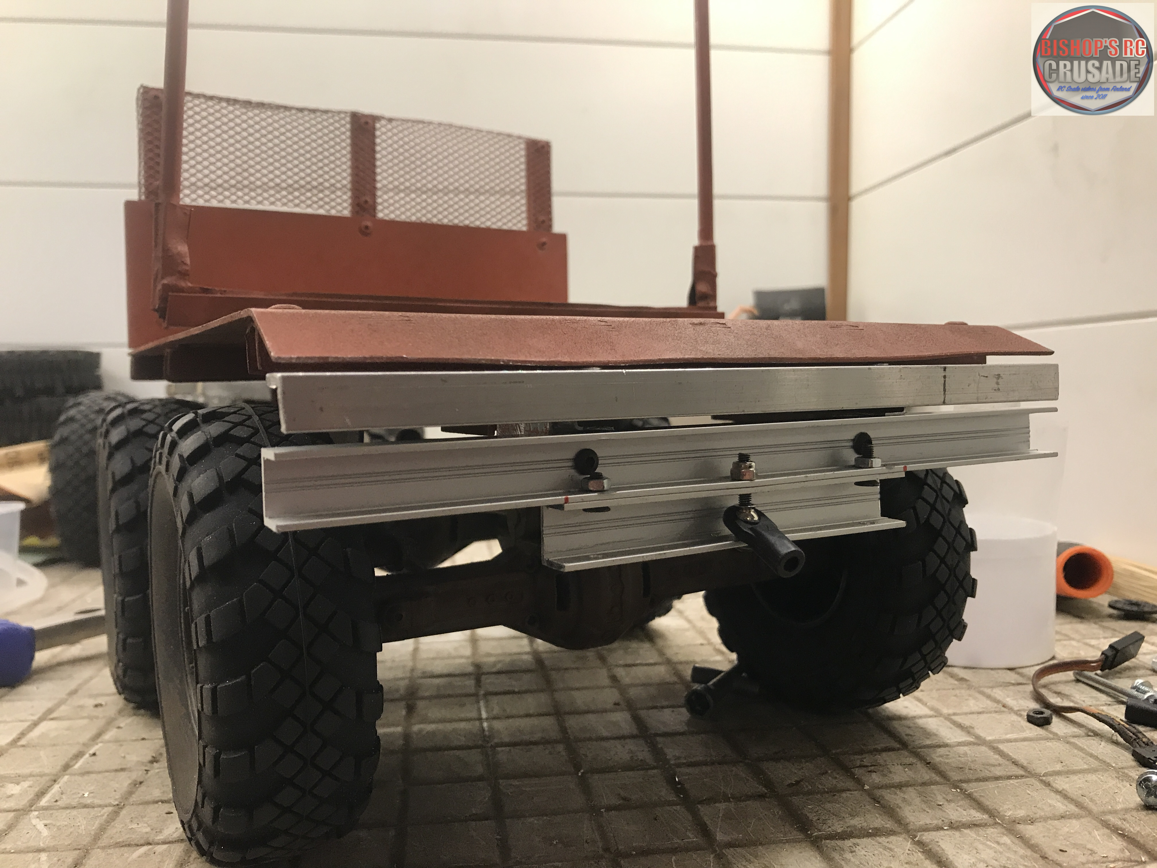

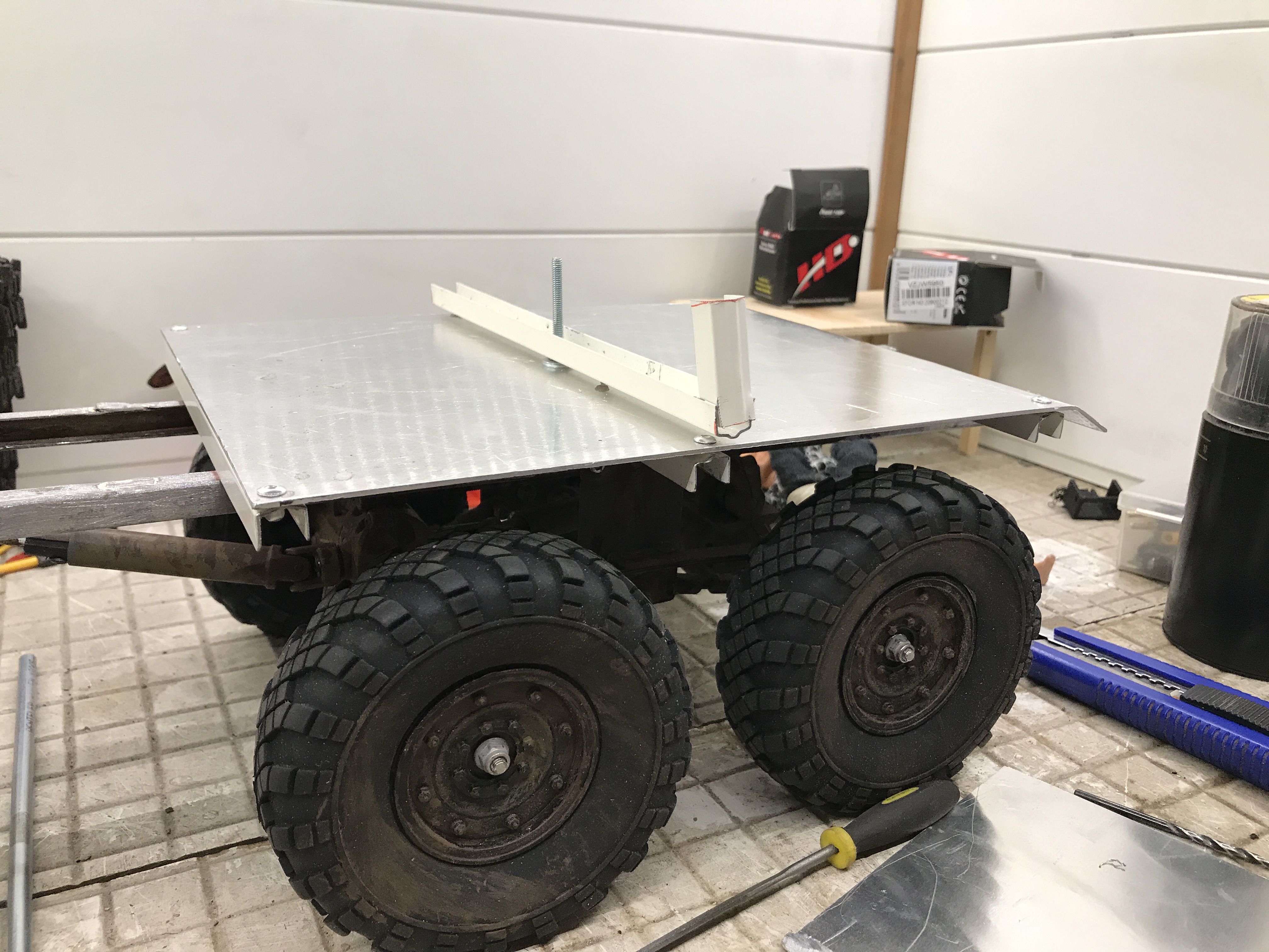

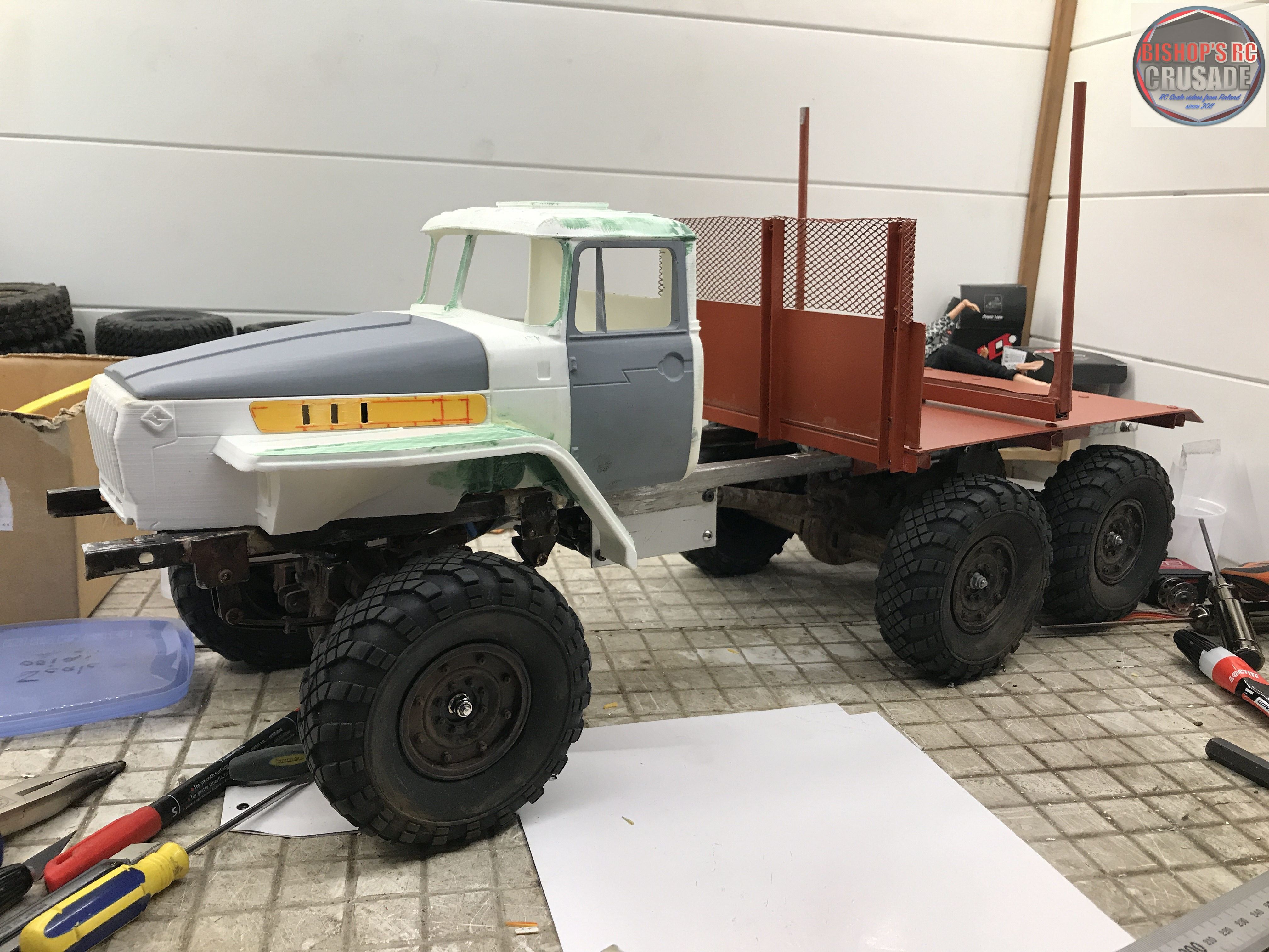

Tehdäänpä taas viikkopäivitys mitä on tapahtut pajalla. Pikkaisen on tasoiteltu hytin tulostettujen kappaleiden saumoja ja tulostimen jättämiä ”portaita”. Myös ikkunoita vähän puuhasteltu valmiiksi. Lisäpuuhastelua tuo myös tuulilasi mikä on 4 osainen.
Päätin ryhtyä lavaosan tekemiseen ja jätän hytin ja lavasermin väliin tilaa että jos siihen nosturi tulee myöhemmin.
Kupukanta ruuvit niin lopussa että päätin vetoniiteillä liitellä lavarakenteita. Hytin ja lavan väliin tulossa nyt ainakin vararengas ja hydrauliikkaöljysäiliö. Tukkipanko on yhdellä m4 ruuvilla keskeltä jotta se pääsee pyörimään kuorman ja kärryn mukana.
Lava on tosi yksinkertainen näköinen, vähän jopa häiritsee. Mutta katsotaan, kun annetaan maalia ja kulumaa ja pikkasen ruostetta niin eiköhän se siitä.
Tukkipankon alaosa oli niin ohutta peltiä joten se ei olisi kestänyt. Laitoin sitten alu u-palkin tukevoittamaan sitä näin alkuun, ellen tee uutta.

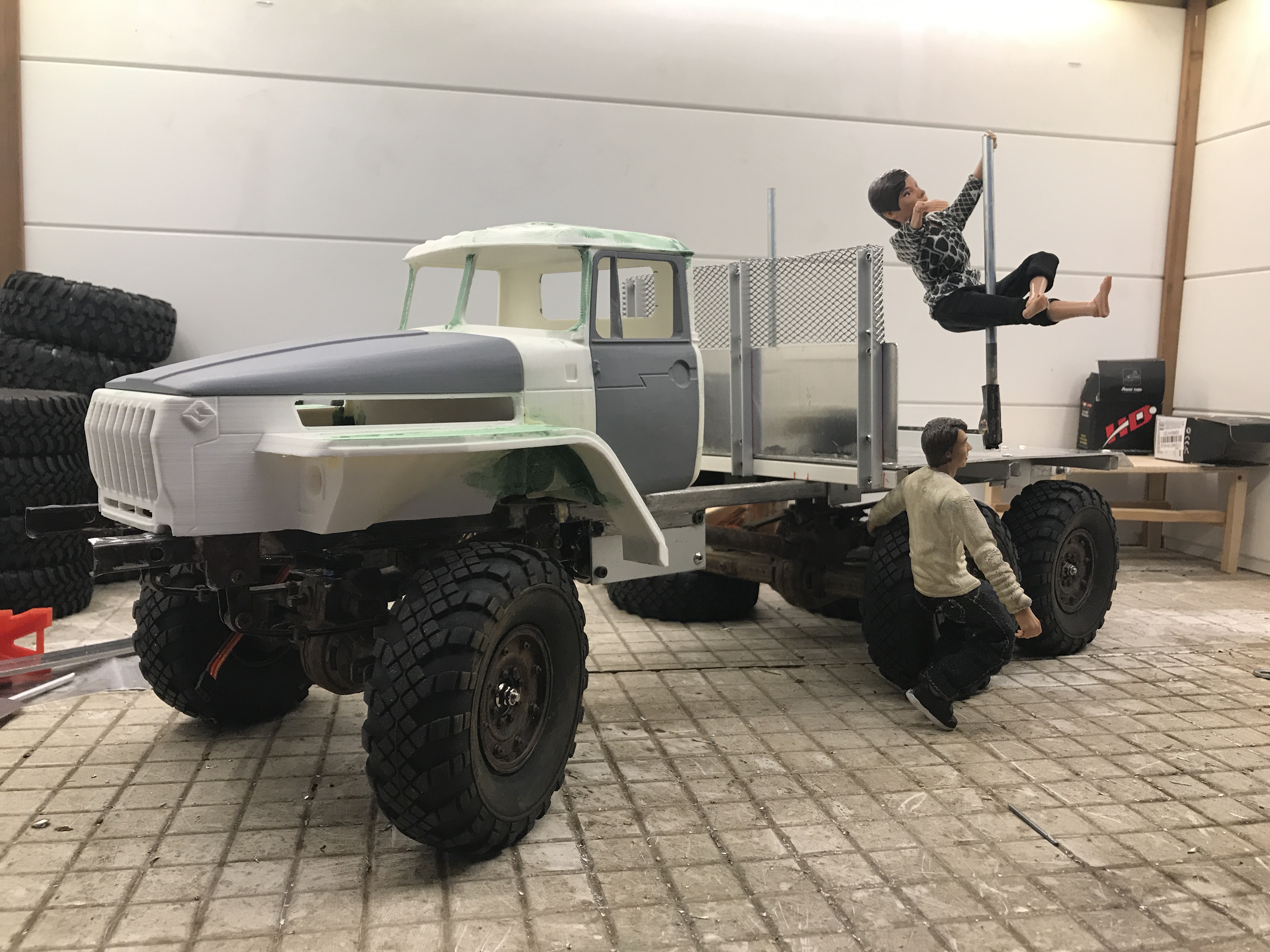

Lopuksi kevennykseksi naisten tankourheilua :)

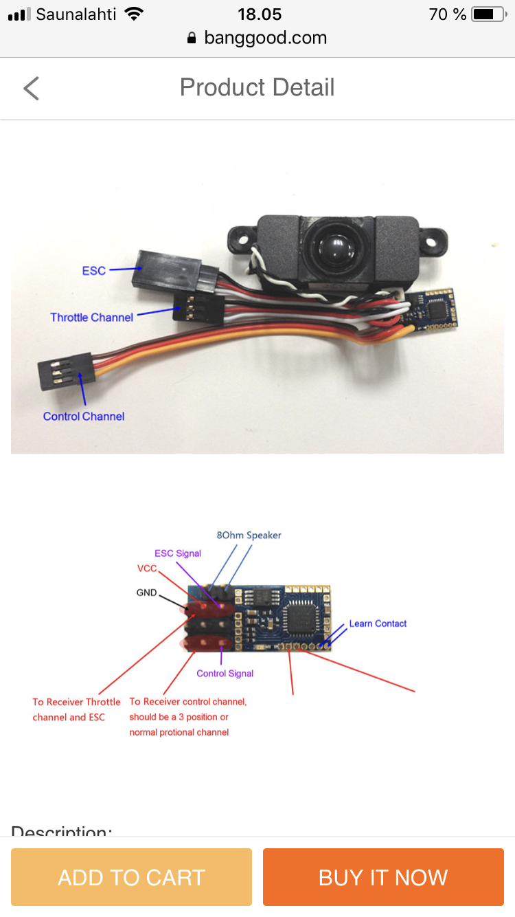

Tässä vielä kunnoliset ensitestit äänimodulille, kun uusi 6-kanavainen vastari saapui. Äänimodulille suositellaan 3-asentoista kanavaa, jolloin se toimii kuten pitää, mutta ohjeiden mukaan toimii on-off kanavallakin. Tööttiä en saanut kuin vahingossa soitettua.
https://pisepise.kuvat.fi/kuvat/Rc/RC+C ... -video.mov
Ääni reagoi kohtalaisen hyvin liikkeeseen, toivoisin että sitä pystyisi säätämään jotta heti kun moottori pyörii lähtisi kierrokset nousemaan. Jos lähden liikkeelle niin hitaasti kuin pystyn äänimoduli, ei vielä reagoi ja vaan römpsöttää tyhjäkäyntiä. Videolla yritän ajaa niin että ääni vastaisi liikettä.
Äänimoduli Bangoodista 30$ https://www.banggood.com/DasMikro-Progr ... rehouse=CN

Itsellä ESS Dual Plus äänimoduli jossa tietokoneella pystyy säätämään kaiken mahdollisen, vaihtamaan myös äänet. Niin siinä voi säätää kaasun herkkyyttä, mutta ei edes se kykene niin nopeasti kuin moottori. Kyllä siinäkin joutuu varovasti liikkeelle lähtemään säätöjen jälkeenkin, mutta sen saa sentään sellaiseksi että juuri hitaasti lähtien toimii kuten pitää. Ei jää tuollaista viivettä kuin tuossa.
Senkään hinta ei ole kuin reilu 50e, kaksi kaiutinta, ohjelmoitava ja saa turbon, jarrun, moottorin ja vastarista ohjatun äänen säädettyä erikseen ja vaikka omia ääniä käytettyä.
Tuossa sun modulissa tuntui olevan aika hurja viive, kai sitä sentään jotenkin voi säätää?

Tuohon ääni hommaan, onko sulla nyt y-haaralla äänet kaasukanavassa? Oletan jotta käytät sitä gt3b.tä rammarina. Jos äänet pistäs omaan kanavaan kaasukanavan orjaks. Sais säädettyä vaikkapa expoa äänikanavalle jyrkemmäks. Saattas pysyä paremmin perässä. Sen ess boxin sai kalibroitua, luulis jotta tuonkin saa. Ja varmaan oot sen tehnytkin jos sen saa :) Hyvältä noi äänet sinällään kyllä kuullosti.

Itse asiassa en ole vielä kun vain testannut äänimodulia, johdot kiinni ja kokeilu. Tuohon pitäisi tilata usb-palikka jolla saisi tietokoneella ohjelmoitua eri ääniä.
Tuossa on kolme liitintä: throttle, esc ja vastarin on-off-on-kanavaan. Taisi olla tuo esc johto pois kun kokeilin. Mutta tuo nyt ei ole tärkeimpänä tässä, hytin kiinnitys, sisustan rakennus, hytin maalaus, ikkunat, astinlauat, polttoainetankki, vararengasteline, peilit, sähköjen sijoittelu, konepellin saranointi ja se kärri. Onhan tässä 😄
Ukko on ebay street league skater ja akka classic tv toys sivulta mistä tehtiin kimppatilaus pari vuotta sitten. Nuo hahmot on liian isoja tähän autoon. Bruderilla olisi ukkoja jopa moottorisahallinen metsuri mutta mittakaava 1:14 🤔

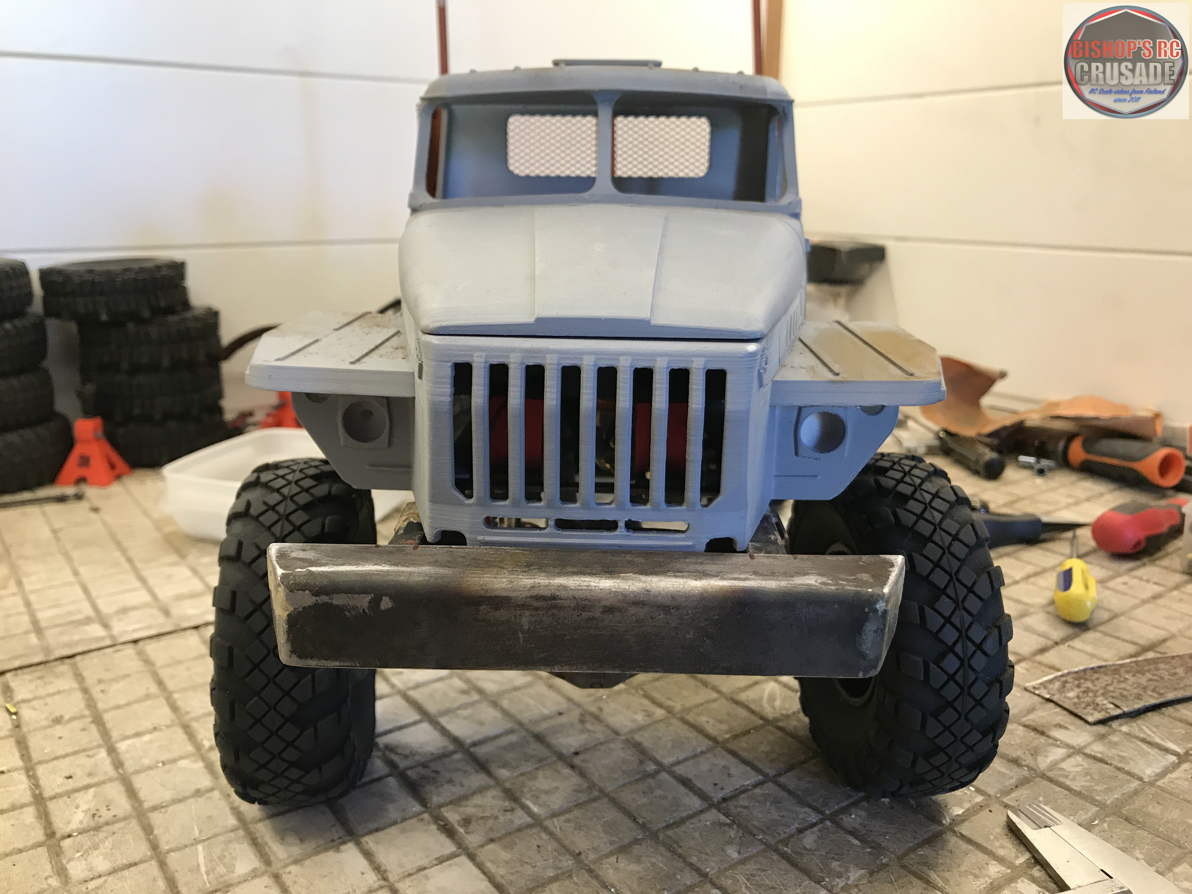

Laitetaampa taas viikon rakentelut tänne.
Vähän muovirakentamisen makuun taas päästiin, kun konehuoneen ilmareijät piti tehdä. Ihmettelen miksi nämä kohdat ei kuulunut 3d-tulostukseen.
Tuli tälläinen, valot, rekisterikilpi ja kuraläpät vielä. Kärri tulee tuohon Revon linkin päähän.

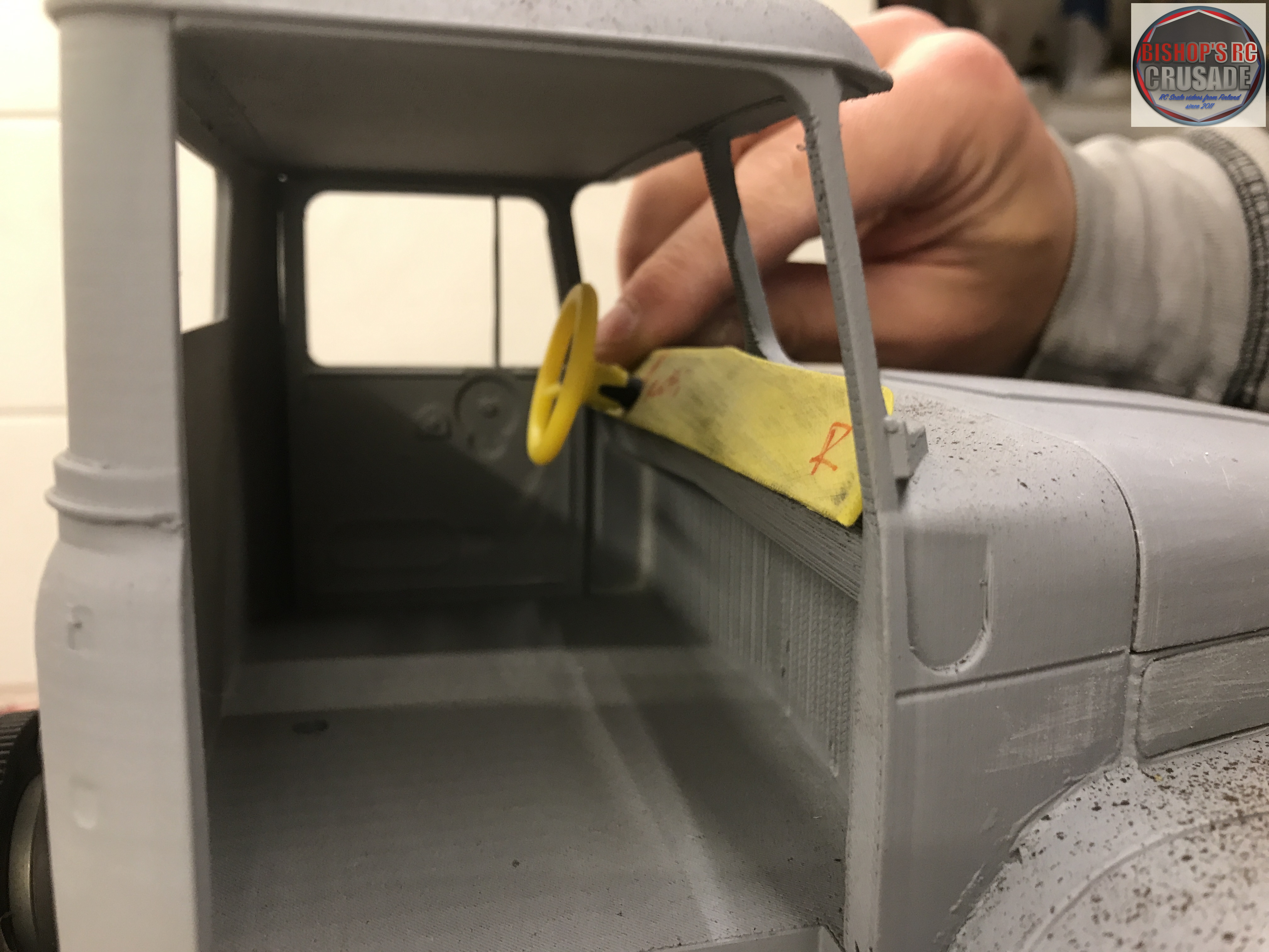

Jostain lelusta olen ottanut ratin talteen, ja nyt se pääsee uraliin. Ajattelin että on helpompaa tehdä uusi koelauta, kuin tasoittaa tuloste röpöläportaat.
Tokmannilta löysin ruoste spraytä. Siitä jää paksu massa päälle, ja kuivunneena sitä ropisee pois ja se pölyää. Mutta varmasti sillä saa hyviä efektejä kun kuivana harjailee ja laittaa pohjalle vähän eri sävyjä.
Sitten etupuskurin kimppuun, 2mm L-romurauta on loistavaa puskuriaihiota. Hinauskoukku 1/2 valmis, mitä varmasti tullaan tarvitsemaan :) Keskellä myös vinssilinjalle reikä. (viimeisessä kuvassa näkyy.)
Ja sitten loppukevennys. Nyt alkaa olemaan hyvällä mallilla, paljon mielekkäitä hommia jäljellä kuten säistäminen ja tukkikärrin rakentaminen. Ja sitten niitä pikku väkertelyjä vielä paljon.

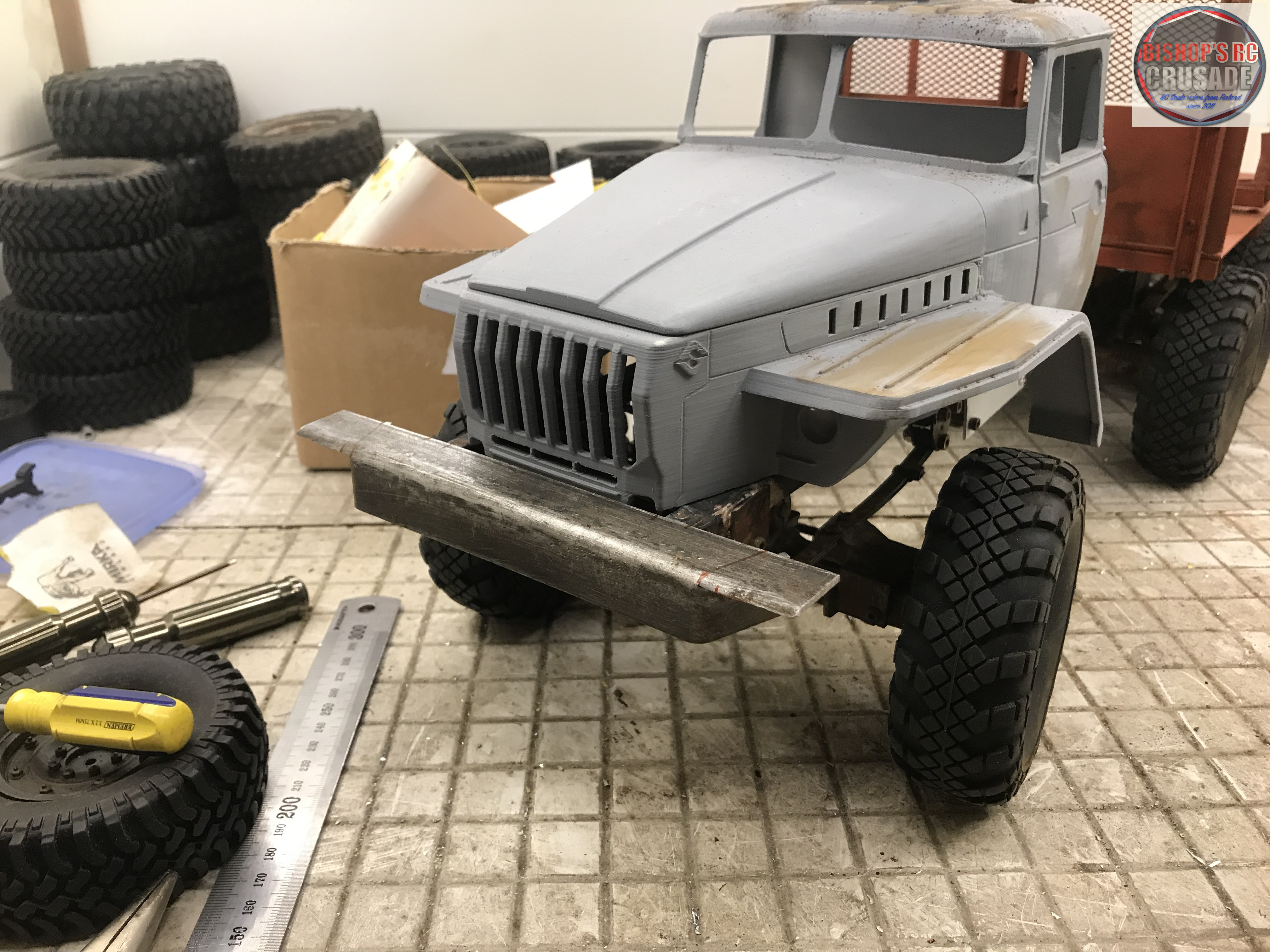

Servovinssin tein yhdestä power hd -vinssistä. Hienosti jeepsterin ohjeista tein ja totesin saman minkä hän että jos siellä on se potentiometri niin se servomoottori saattaa vaellella omineen. Voinko tehdä servon ohjauskomponentista valokytkimen? Tarvinko siihen tuota pyörivää potentiometriä? Servonoparina HK-trackstar ja CC bec antaa sille 6V. 3s lipolla pientä katkua tuli moottorista... mutta toimii vielä :)
Ebaystä nukkekodin saranat. Toholla naula kuumaksi ja muovin läpi. Jäähtyessään muovi suli tiukasti naulaan kiinni. Otin kuvan ja totesin, ei tuollaista korin tulostusjälkeä voi jättää, mitä katon etureunassa ja tuulilasin pilarissa oli...

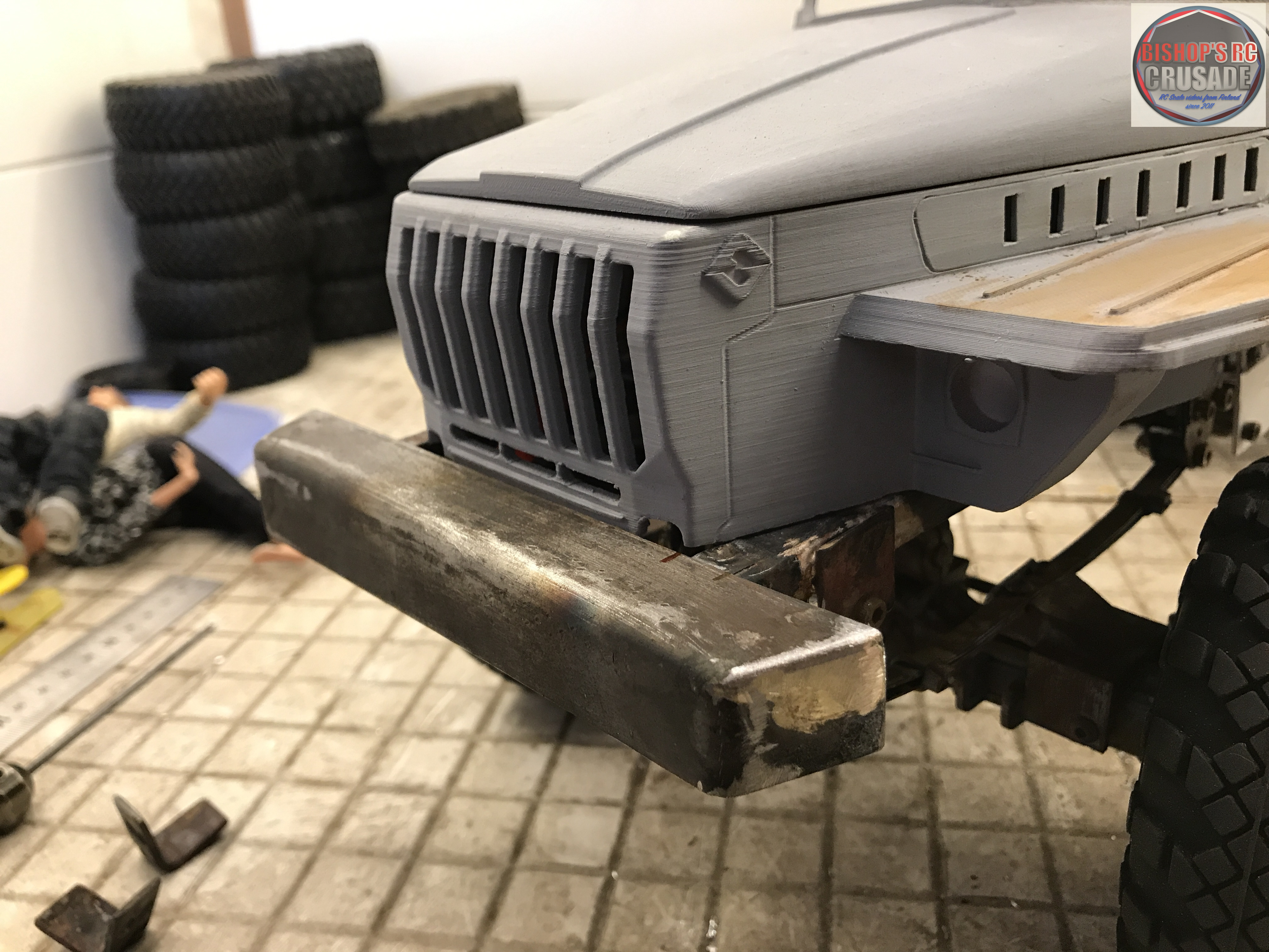

Valmis puskuri ja sen takana olevat pellit, jotka jatkuvat konehuoneeseen.
Sitten hiomista ja pohjamaalailua

Sisustaa on paha myöhemmin tehdä joten sen kimppuun.
Vaihde keppi tuli kasaan kivasti rojumuovista, messikilangasta ja lastulevystä.
Äänimodulin sain toimimaan jo hyvin. Eli se piti tietenkin kalibroida että reagoi paremmin kahvaan. Kytkintä erilaisia sarjoja painelemalla pitäisi saada töötti toimimaan ja äänen tasoa säädettyä. Tässä näyte: https://pisepise.kuvat.fi/kuvat/Rc/RC%2 ... 281%29.mov

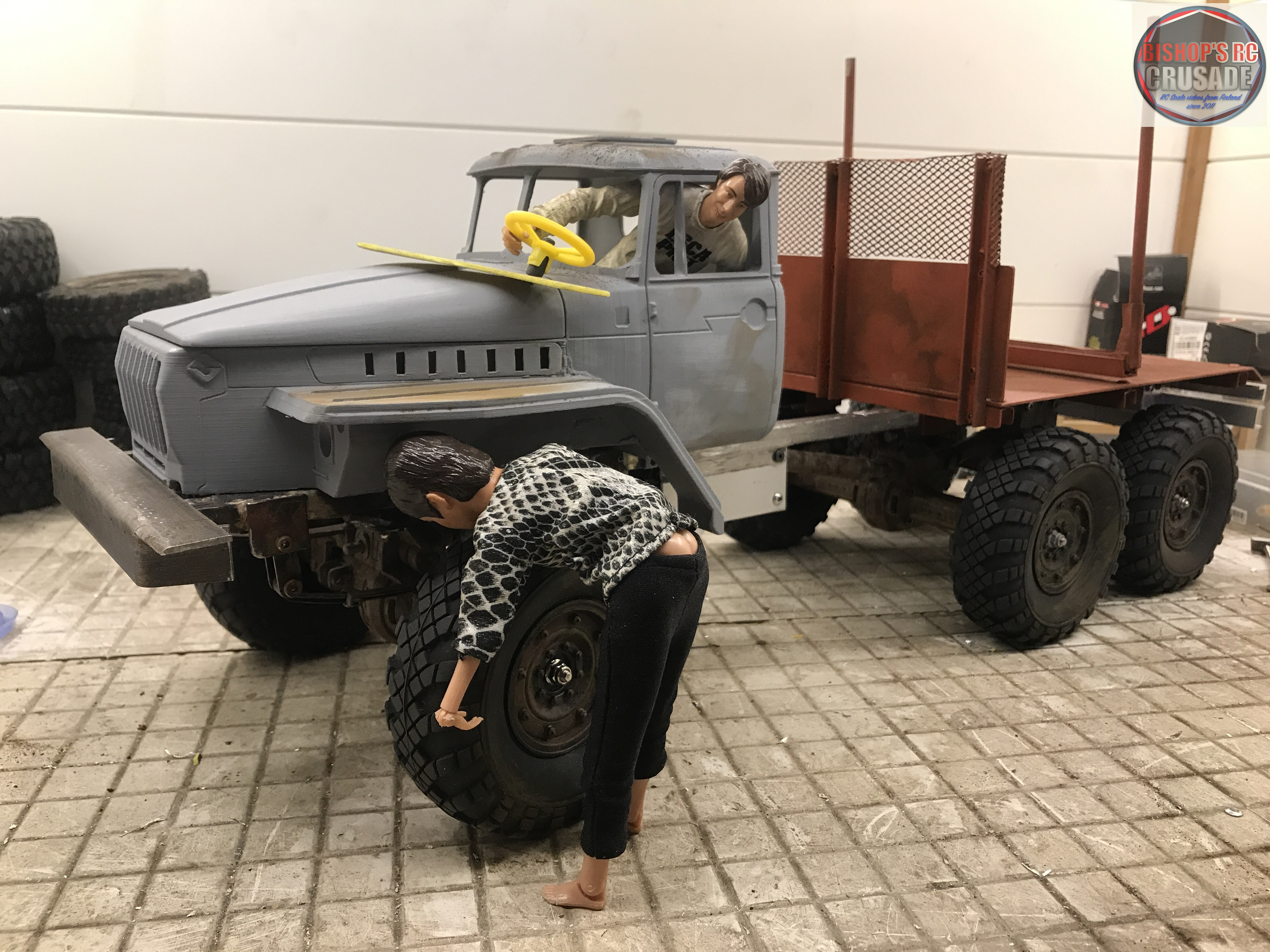

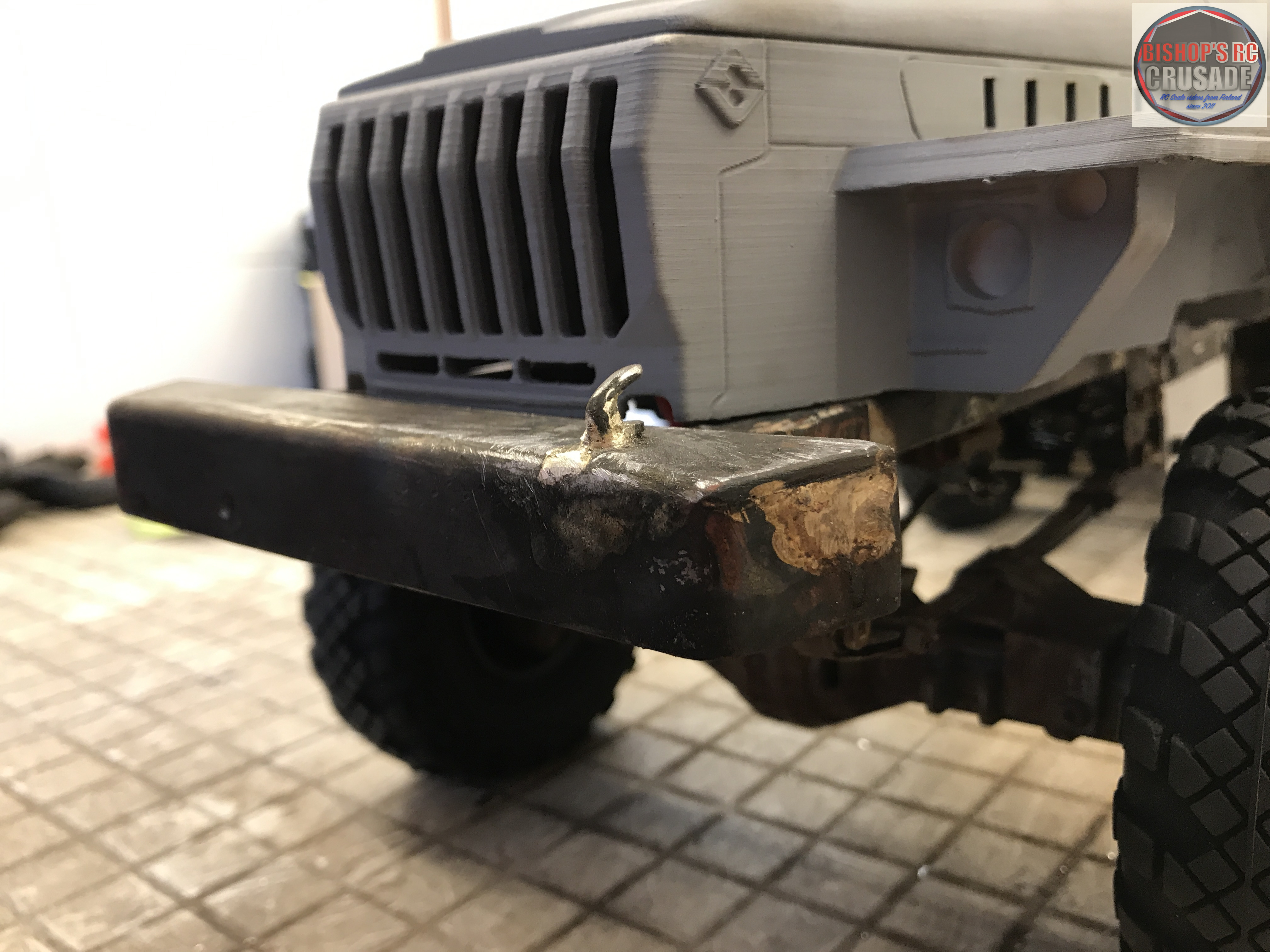

Tehdäämpä pikku päivitys taas. Paljon on tapahtunut, mutta tässä maalaus ja ruostepäivitys:
Halusin pohjaksi revelin emali maaleista vähän eri tummuuseroja koska, tuo Mastonin ruostespray on niin peittävää ja siitä jää niin tasainen sävy. Sitten varomasti ruostemaali.
Ei sieltä ne pohjalta ne ruskean sävyt hyvin erotu, mutta tulipahan kokeiltua. Jännää puuhaa kun ei ole ennen kokeillut suolaus metodia ruostutuksissa.
Ensiksi pensselillä vettä niihin kohtiin mihin halutaan suolan eli ruosteen olevan. Valitsin merisuolan keittiöstä, varmaan normi suolakin käy.
Re: Pisen Spintires kuume: URAL 4320
Sitten maalin varsinaisen maalin vuoro. Pienet testit ja sävy on juuri sitä venäläistä sinistä sävyä mitä haettiin.
Kaksi kerrosta, hyvin peittävää maalia. Onnistui helposti. Sen jälkeen annoin 1 1/2 vrk kuivua ja varovasti muovilevyllä rapsuttelemaan suoloja. Jännempää kuin arpojen raaputus :)
Olen tyyväinen ruosteeseen, ei tullut ylilyöntiä ruosteen suhteen ja sitä saa lisää kun rapsuttaa sinistä pois. Hiukan olisin voinut miettiä ja tutkia mistä se hytti lähtee ruostumaan ensin ja missä sitä on eniten. Vielä kuitenkin litkutus säistykset niin aletaan olla lähellä.

Tämä on kyllä hienosti tehty auto, olen seurannut alusta asti. Miten tuo suolalla ruostutus oikein Onnistuu?

Maalausvinkki sävykkäämpään ruosteeseen (lisää aiheesta hakusanalla stipling):
- Ensin pääsävy pohjalle, vaikka se mastonin spray
- Ota kätöseen jäykähkö lyhytkarvainen pensseli (tai joku vanha huono, jota typistät hiukan). Foamin palanen voi olla jopa parempi vaihtoehto.
- Kasta pensseliä vähän maaliin, töpötä ensin pensseliä paperille, kun maalista jää hyvännäköisiä laikkuja, ala töpötellä maalia autoon.
- Toista eri sävyillä kunnes lopputulos miellyttää

Kiitos. Se suola ei tässä tapauksessa ruostuta. Maalataan ruosteen näköinen pinta pohjalle. Vettä niihin kohtiin mihin halutaan ruostetta niihin kohtiin sitten suolaa maun mukaan ripotellaan. Annetaan kuivua, sitten maalataan varsinainen väri ja kuivana rapsutetaan suolat pois. Sitten jää yllä näkyvä ruoste jälki. Yksittäiset suolakitteet mitkä jää vielä maalipinnan alle, kuvaa sitä että siitä se alkaa kukkimaan kohta.Mutteripoika kirjoitti: La 09.06.2018 09:38 Tämä on kyllä hienosti tehty auto, olen seurannut alusta asti. Miten tuo suolalla ruostutus oikein Onnistuu?
