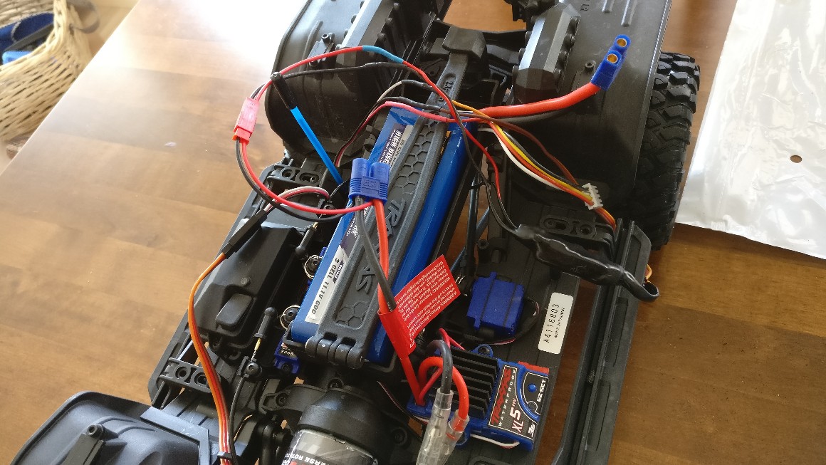

omenanraato kirjoitti: Pe 13.04.2018 10:41 Mulla on TRX4:n ja pistin siihen eilen uuden ohjausservon, kun alkuperäinen antautui. Lisäsin myös Castlen BEC:in.
Ajatuksena oli tehdä sama kytkentä, kuin mikä mulla on Wraithissa, eli jätän noparin hoitamaan oman BECin kautta moottoria ja muita servoja. Tämä BEC on vain ohjausta ja tulevaa vinssiä varten.
Eli jätin muuten sähköt ennalleen, mutta akulta tulee virta toki uudelle BECille, mutta servon virtapiuhat menee BEC:ille ja servon ohjauspiuha menee yksin vastarille. BEC:n vastaavan piuhan poistin käytöstä.
Kaivoin tähän havainnollistamaan Googlesta vielä kaavion:
http://i80.photobucket.com/albums/j161/ ... 4-21PM.png
Kaikki toimii sikäli ok. Ongelma on vain ajoittainen sekoilu. Lähinnä kun renkaat käännettynä oikealle ja painan pakkia. Silloin renkaat saattaa mennä suoraksi ja palautua takaisin.
Jos heitän vaihteiston isolle puolelle ja pakitan samalla kääntäen, saattaa auto kääntyä jopa päinvastaiseen suuntaan.
Hitaassa crawligissa ongelmaa ei ole ja selkeästi häiriöä/sekoilu tulee kaasun rajummasta painalluksesta.
Akkuina 5200mAh 3S 40C akut. Luulisi tuon 40C riittävän tuolle combolle, vai johtuuko sekoilu kytkennästä? Wraithissa ei vastaavalla kytkennällä ole ollut ongelmia. Siellä castlen nopari, spektrumin vastari ja hobbykingin halpis BEC.
Edit:
Ongelma ratkaistu. Tosiaan tuon ylemmän kaavan mukaan toimii Wraithin sähköissä, mutta Traxxas vaati vastarille asti myös maajohdon, joten lisäsin sen takaisin ja nyt toimii. Tein vastaavalla y-johdolla kuin kaaviokuvassakin:
http://uploads.tapatalk-cdn.com/2016051 ... cf54cc.jpg

Noin. Nyt on 10A becci laitettu edellisen kirjoittajan ohjeilla. Hyvin toimii eikä mitään häikkää.
Becci on nyt plastidipattu ja odottaa kuivumista. Sen jälkeen piuhat ojennukseen ja kiinni nippusiteillä. ROK ROK!

Mihin becin laitat kiinni? Mä en meinannut millään keksiä kunnon paikkaa, koska takimmaiseen koritolppaan tulossa äänimoduli, mutta sit huomasin, että bec menee akun alle jäävään tyhjään tilaan ja vedin nippusiteillä sinne.

omenanraato kirjoitti: La 14.04.2018 14:29 Mihin becin laitat kiinni? Mä en meinannut millään keksiä kunnon paikkaa, koska takimmaiseen koritolppaan tulossa äänimoduli, mutta sit huomasin, että bec menee akun alle jäävään tyhjään tilaan ja vedin nippusiteillä sinne.
Toi sun tyyli taitaa olla parempi kuin mun. Mä laitoin sen vastarikotelon päälle. On siinä vapaasti paitsi että johdoista niputettu rock slidersien kiinnityksiin kiinni. Pysyy mutta irti. Laitan varmaan jotenkin paremmin joskus.

Tuohon minäkin sen olin laittamassa, mutta tiesin et tulossa oli antureita ja myöhemmin tulee vielä postissa parempi servokin ja muita juttuja, jolloin joutuisin sen irrottamaan jatkuvasti siitä päältä. Totesin ettei ole hyvä idea siihen sitä pistää. :)

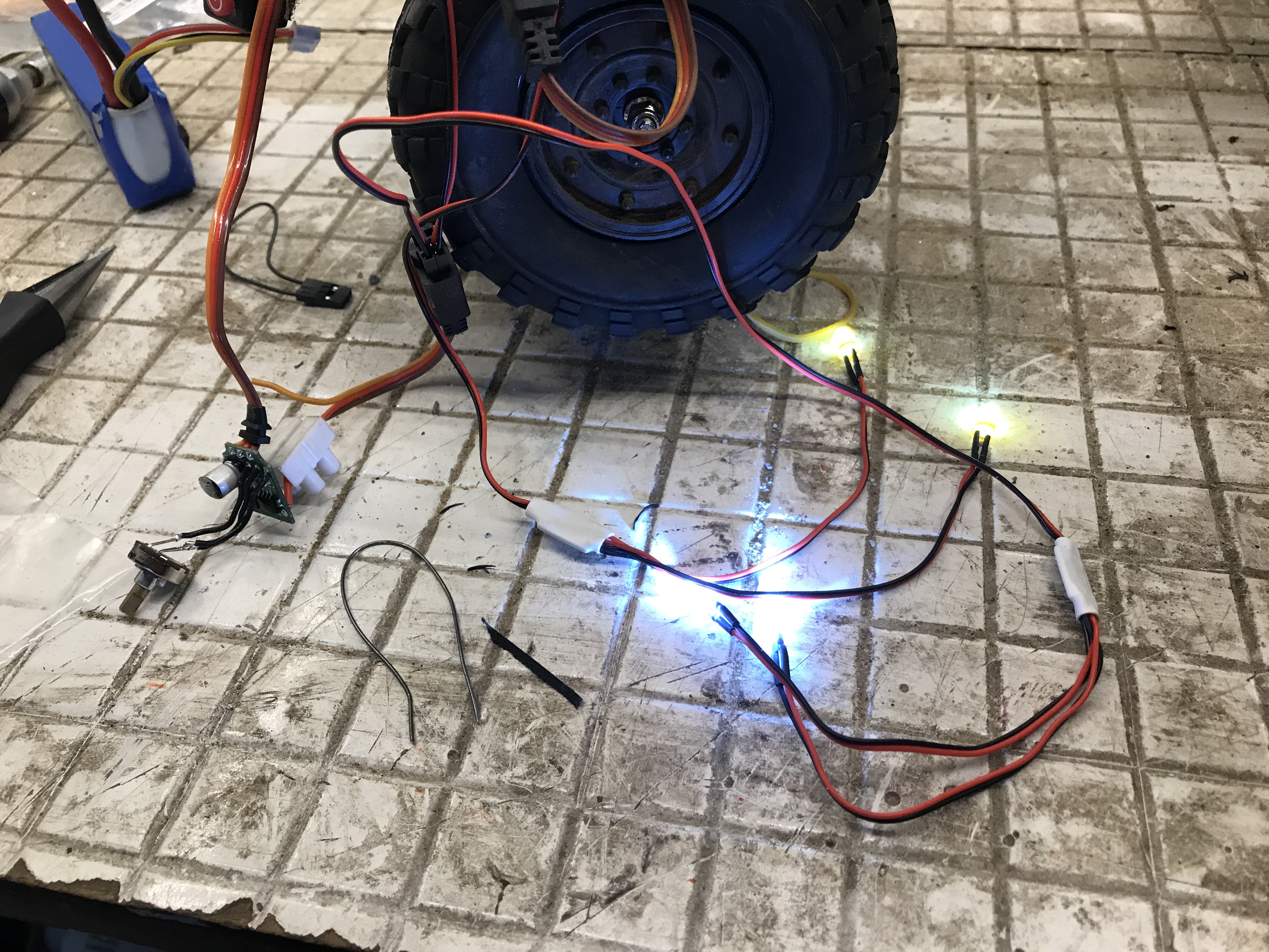

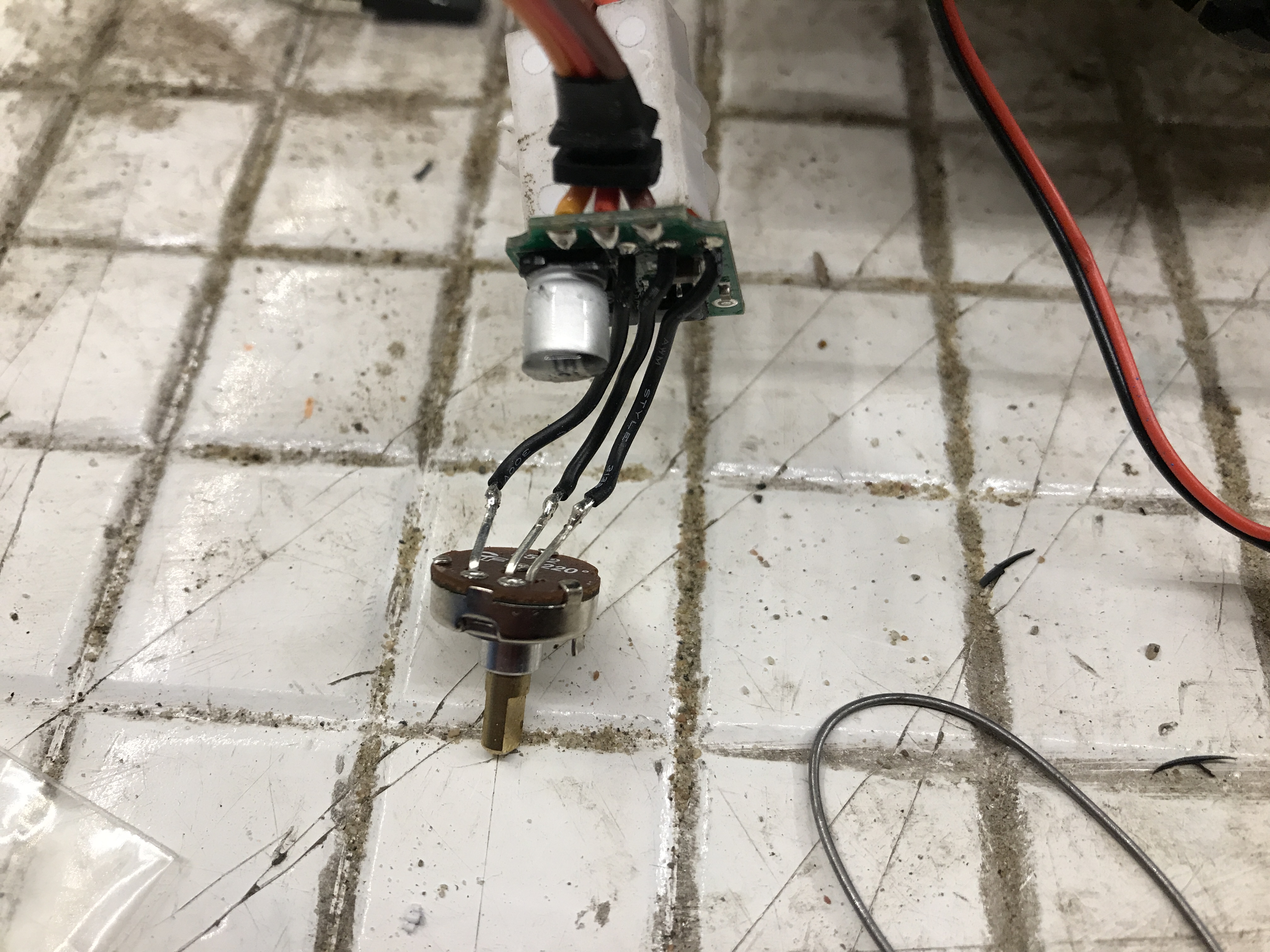

Meinaan ohjata valoja servon ylijääneellä ”älyllä”. Homma toimii mutta tarvitseeko se tuota potentio metriä? Jos juottaisi johdot yhteen. Ajattelin kysyä ennen kuin kokeilen. Ideana saada kaikki turha pois.

Pisepise kirjoitti: Ma 15.10.2018 15:11 Meinaan ohjata valoja servon ylijääneellä ”älyllä”. Homma toimii mutta tarvitseeko se tuota potentio metriä? Jos juottaisi johdot yhteen. Ajattelin kysyä ennen kuin kokeilen. Ideana saada kaikki turha pois.
Sokeripala Bongattu!
Smuli kirjoitti: Ke 17.10.2018 15:33
Ei ole vielä lopullinen asennus. Eikä vielä tiedä johtojen lopullisia pituuksia.
Mutta asiaan, juu tuolta Jeepsterin topicista tuon keksinkin että valojen ohjaukseen voi käyttää servon älyä.. Olin unohtanut jo tuon topicin. Taidan jättää sen servon potikan ja vaikka liimaan sen ettei muutu asetus.

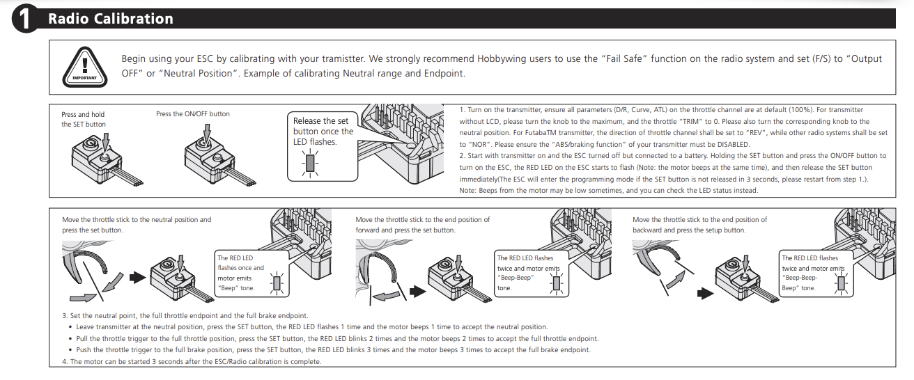

Aloittelevan harrastajan kysymykset osa 1. Ongelmia vastaanottimen kanssa.
Käytettynä ostettu setti:
Axial Scx10 II kit
Hobbywing 1080p nopari
Traxxas Titan 21t r -moottori
Savox sw-0231mg servo
Ostin tähän MX-6 radion ja vastaanotin rx-391w tuli mukana. Piuhat kiinni ja paritus. Punaiset välkkyy ja kaikki näyttäisi olevan ok. Ohjeessa kuitenkin lukee, että vastaanottimessa pitäisi jäädä palamaan sininen valo, minulla jää palamaan punainen. Ohjeessa virhe vai jotain oikeasti vialla? Servo kääntää renkaita ihan oikein, kaasusta ei tapahtunut mitään. Radiossa ja vastaanottimessa oli vielä virrat päällä ja yht. äkkiä kaasu meni pohjaan. Piti katkaista autosta virrat. Mitäköhän tässä tapahtui?
Toinen kysymys, kun ohjeessa on "Throttle fail safe position"
A) Jos käsisitin oikein, niin tuo on sitä varten että auto sekoaa ja kaasuliipaisimen laittamalla asetettuun asentoon meno lakkaa? Jotenkin tuntuu, että olenkohan ymmärtänyt jotain väärin tuohon kaasuliipasimen asentoon liittyen, kun kuulostaa hieman hölmöltä...
B) Kannattaako tuota ottaa käyttöön?
C) Mikäköhän olisi hyvä asento?
Tämän hetken tilanne on se, että renkaat kääntyy mutta kaasusta ei tapahdu mitään. Yritän edetä ohjeen kanssa, jos se lähtisi toimimaan asetteluiden jälkeen. Myös muita ohjeita otetaan vastaan asiaan liittyen. Kiitos vastauksista :)
Jos ohjaus pelaa, niin sitten vastari on paritettu radioon. Sitten sinun pitää kalibroida hw1080 nopari.
Tässä ohjeet jos sinulla ei ole. Sitä saattaa joutua yrittämään useamman kerran. Nopari piippailee tietynlaisesti aina kun se käynnistyy ja sillä on yhteys radioon.

Kiitos, eipä tullut mieleen että tuollainenkin toimenpide pitää tehdä. Yritän tuota.
sassa
Viestit: 3
Liittynyt: Ma 08.06.2020 20:04
Viesti Kirjoittaja sassa »
Lähti toimimaan, kiitos avusta.
sassa kirjoitti: Ma 08.06.2020 21:55 Lähti toimimaan, kiitos avusta.
Ei mitään. On ilo auttaa. Itsellä yhdessä autossa saa kalibroida usein jostain syystä 1080 noparin. Se on tullut tosi tutuksi.
