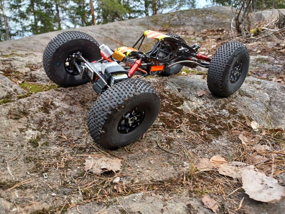

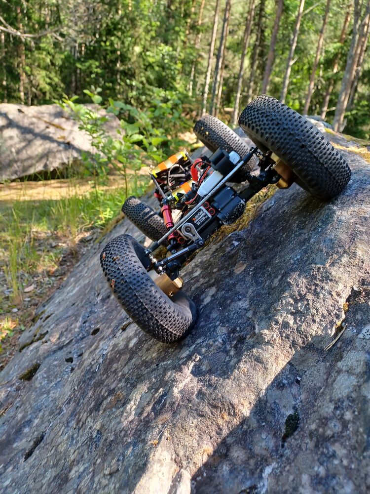

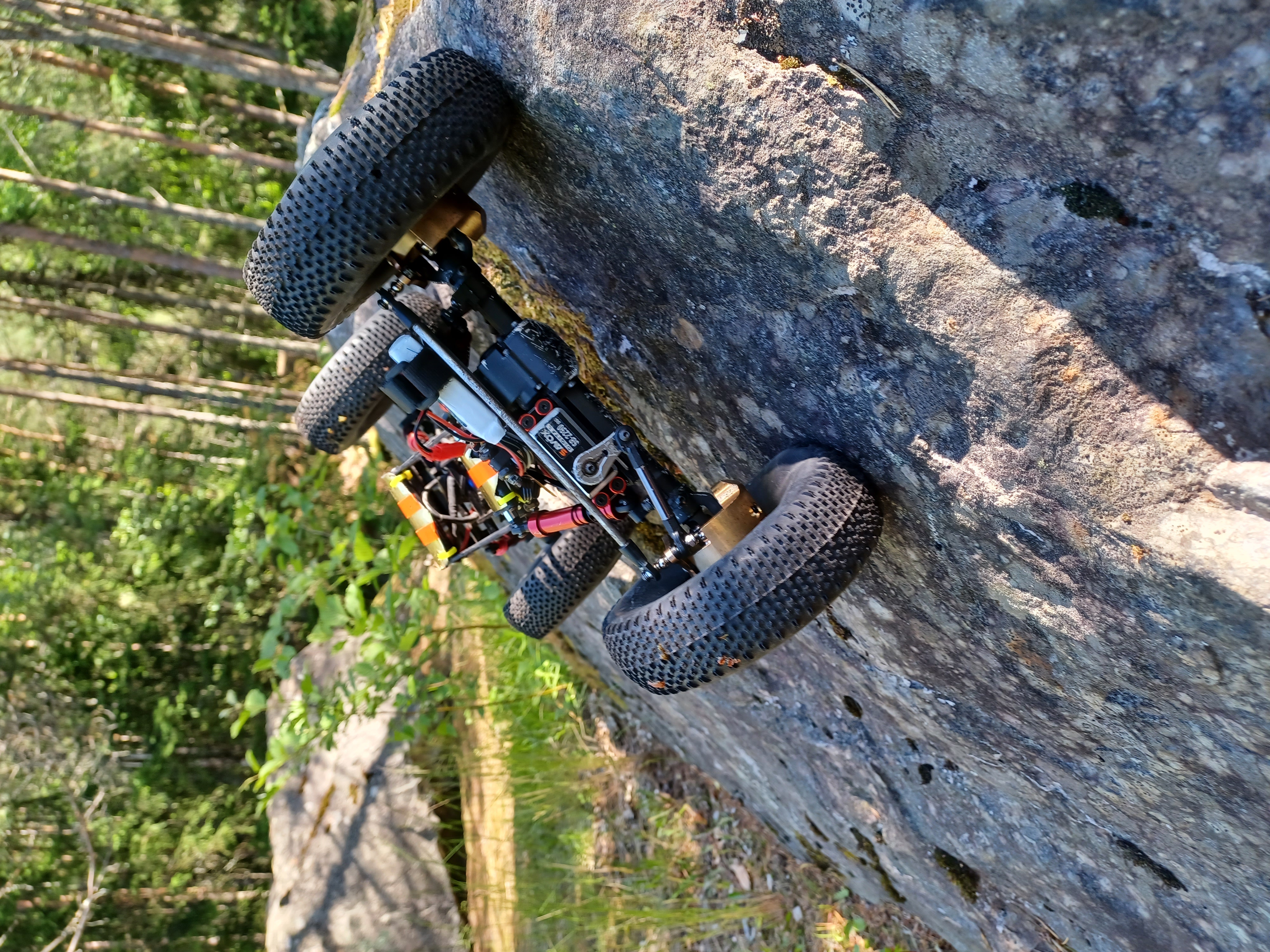

Reilu viikko sitte eka kerta kivillä, oli kyl totuttelemista mutta oli yllättävän kiva vehje ajaa, vaikka vakiovetareilla ei kääntyvyyttä liikaa.
Pitoa ei ollu liikaa ku kylmä ja kosteat kalliot, ja noparit oli säädetty F /B/R. Joka on nyt korjattu F/R että menee heti pakki päälle.
Samoin 850mah akku liian iso, ajot jatkuu 450mahkuilla

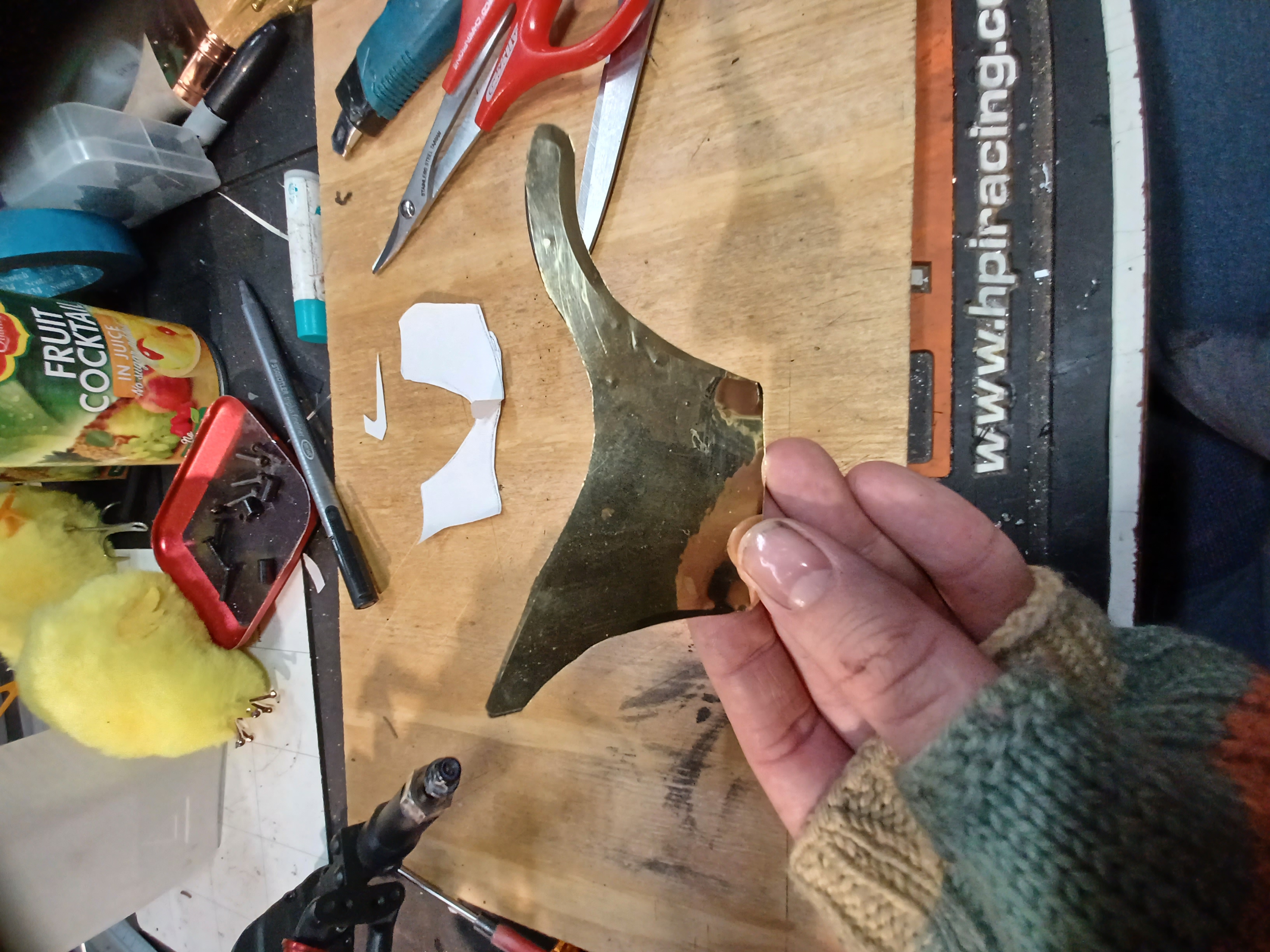

Ja tuli ohje porilaisilta kanssaharrastajilta että kyljetkin teippaan kullaksi.

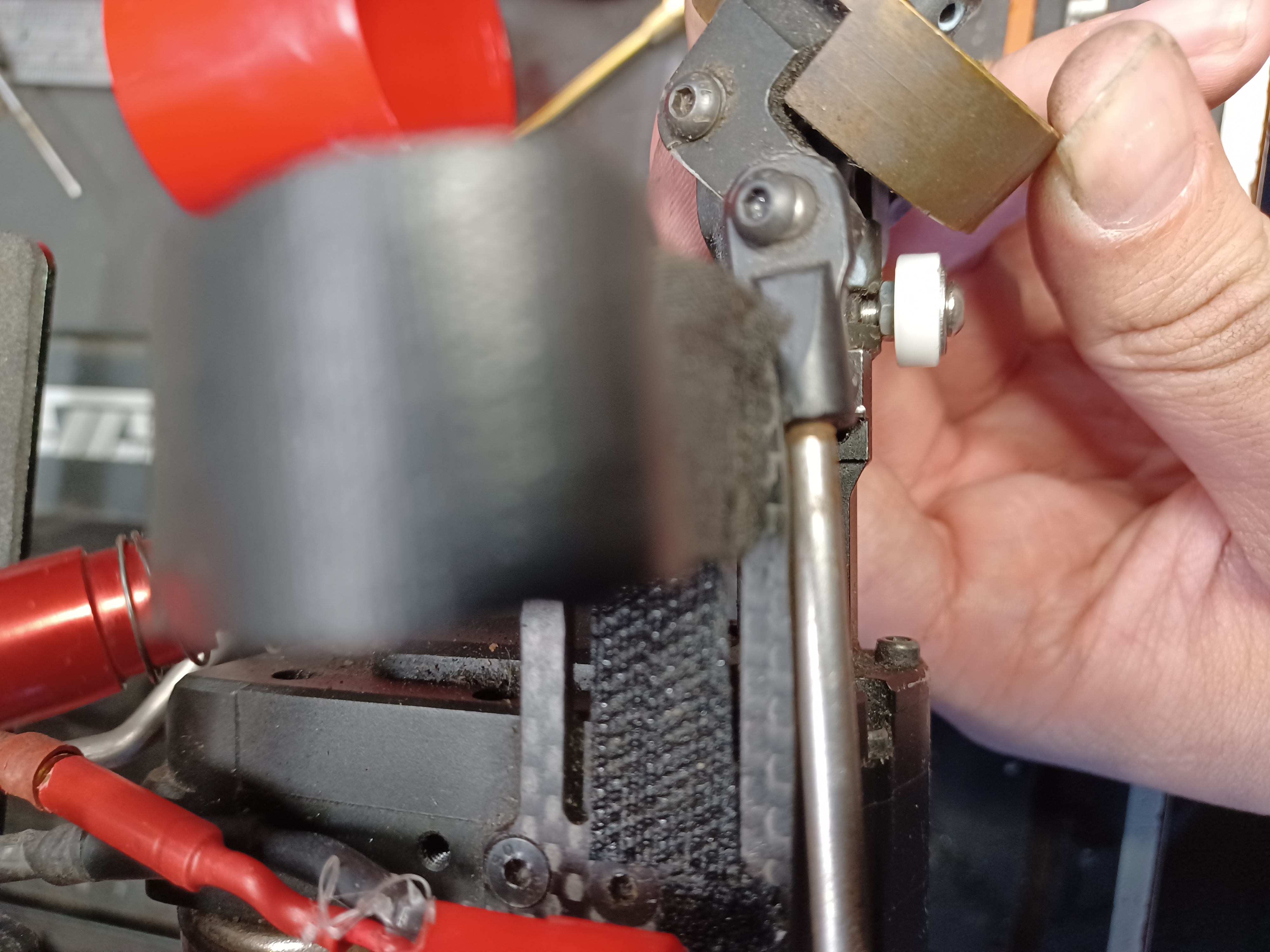

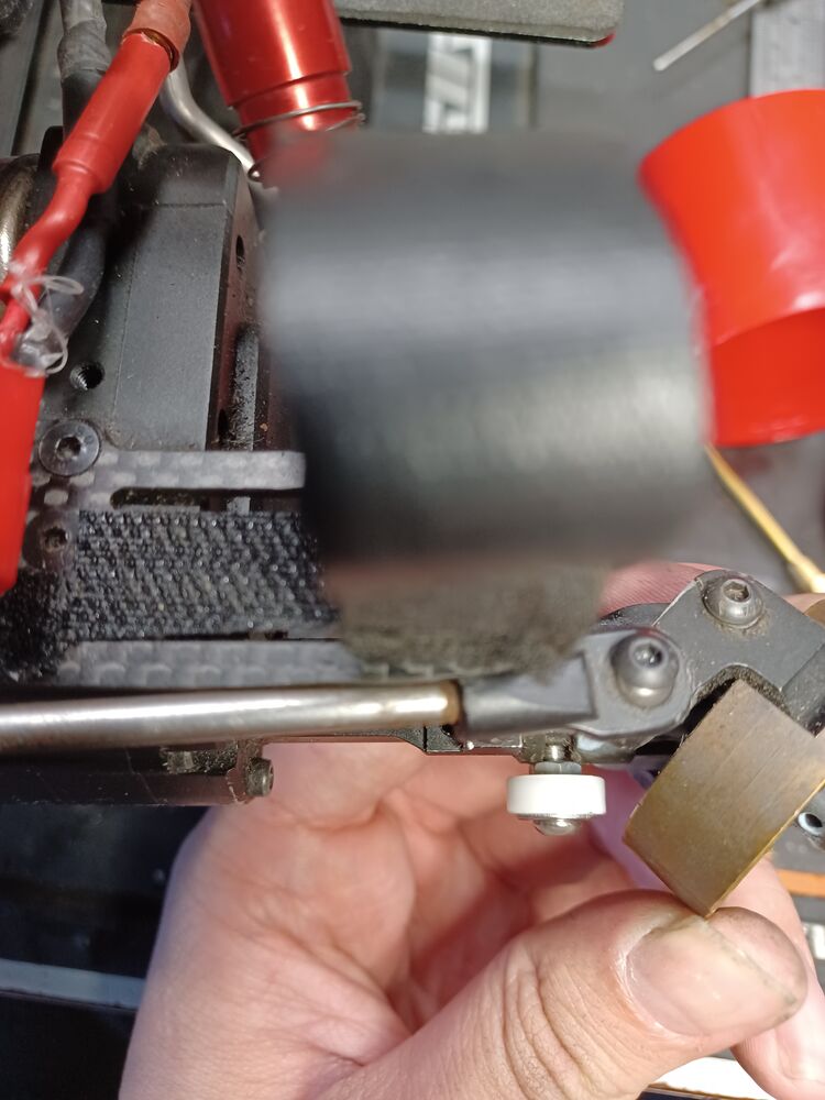

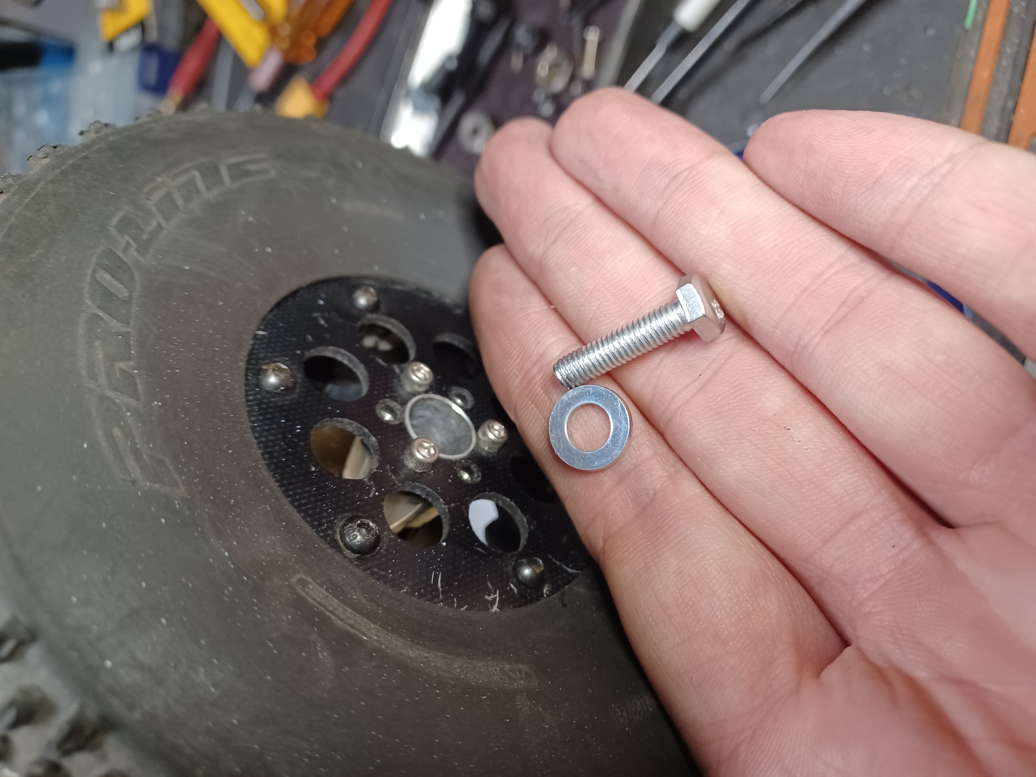

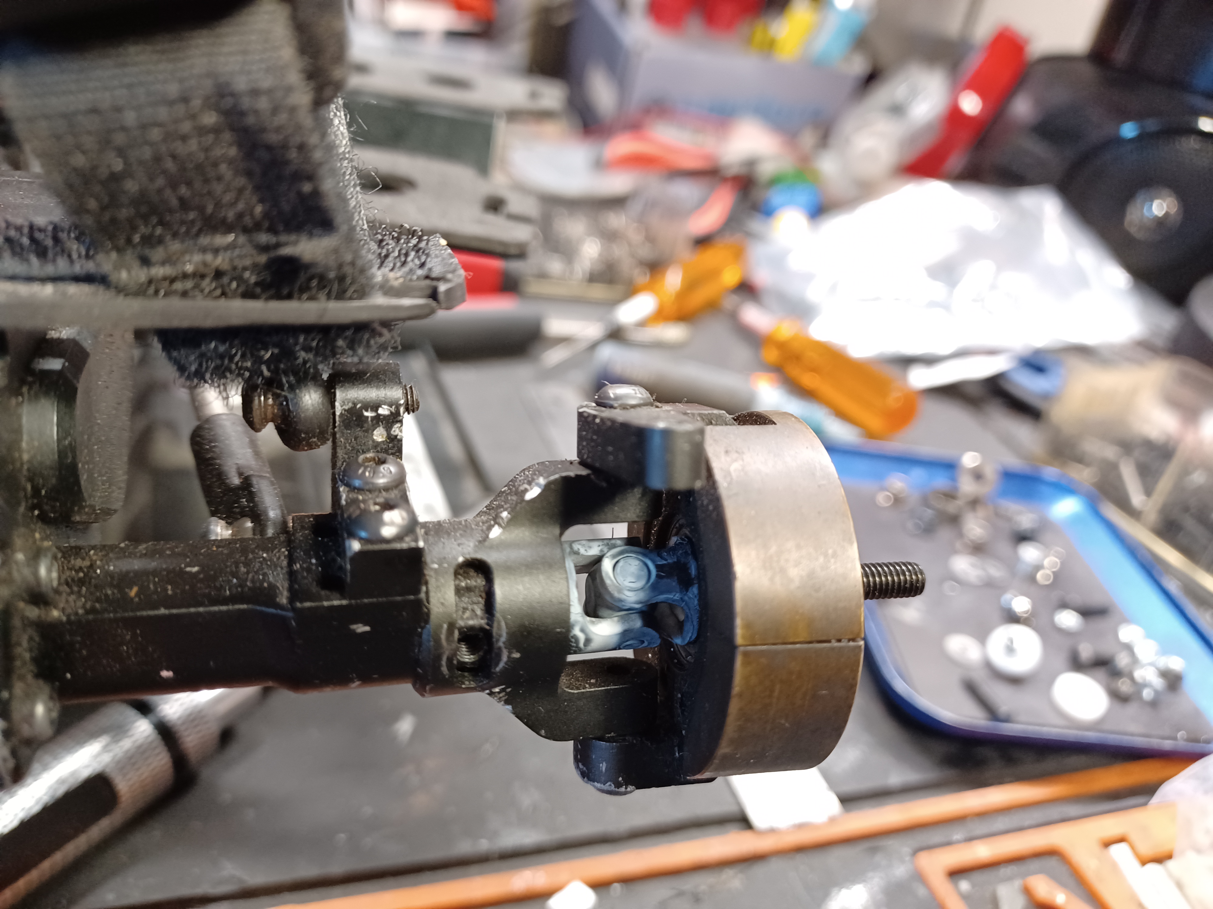

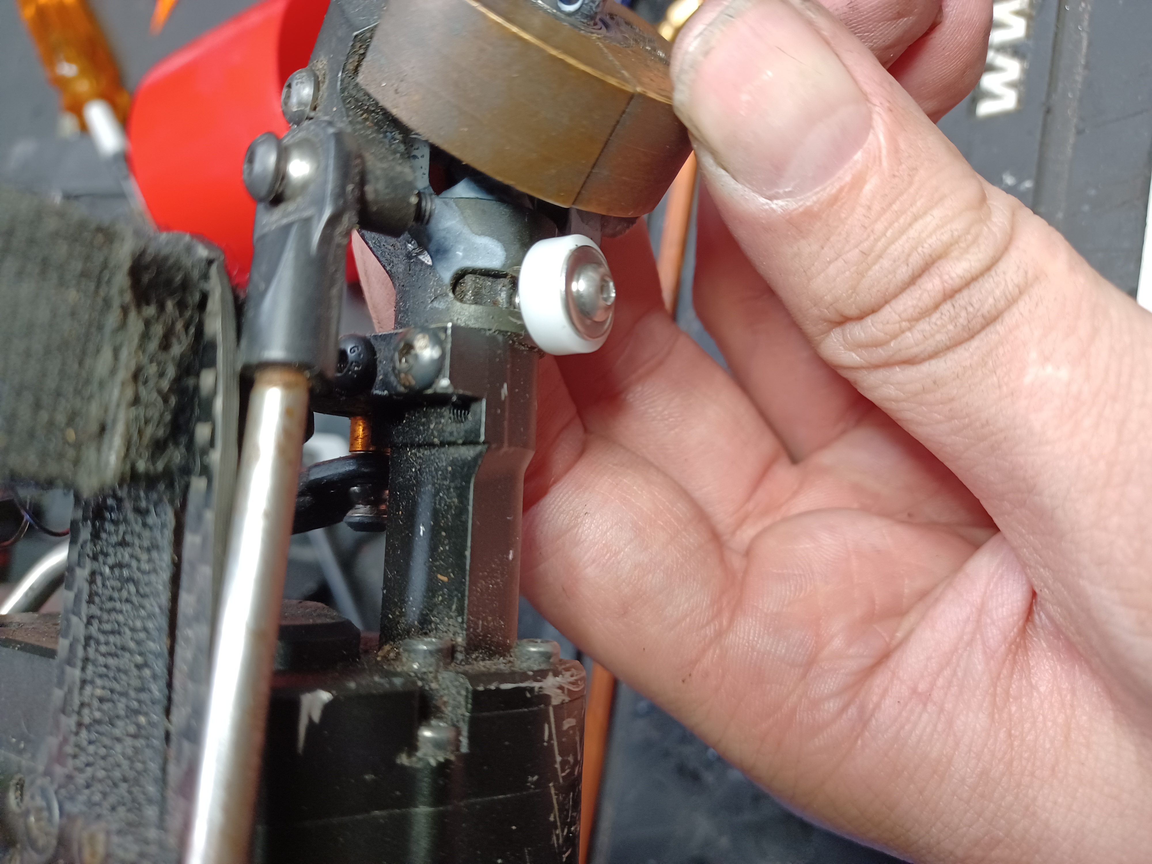

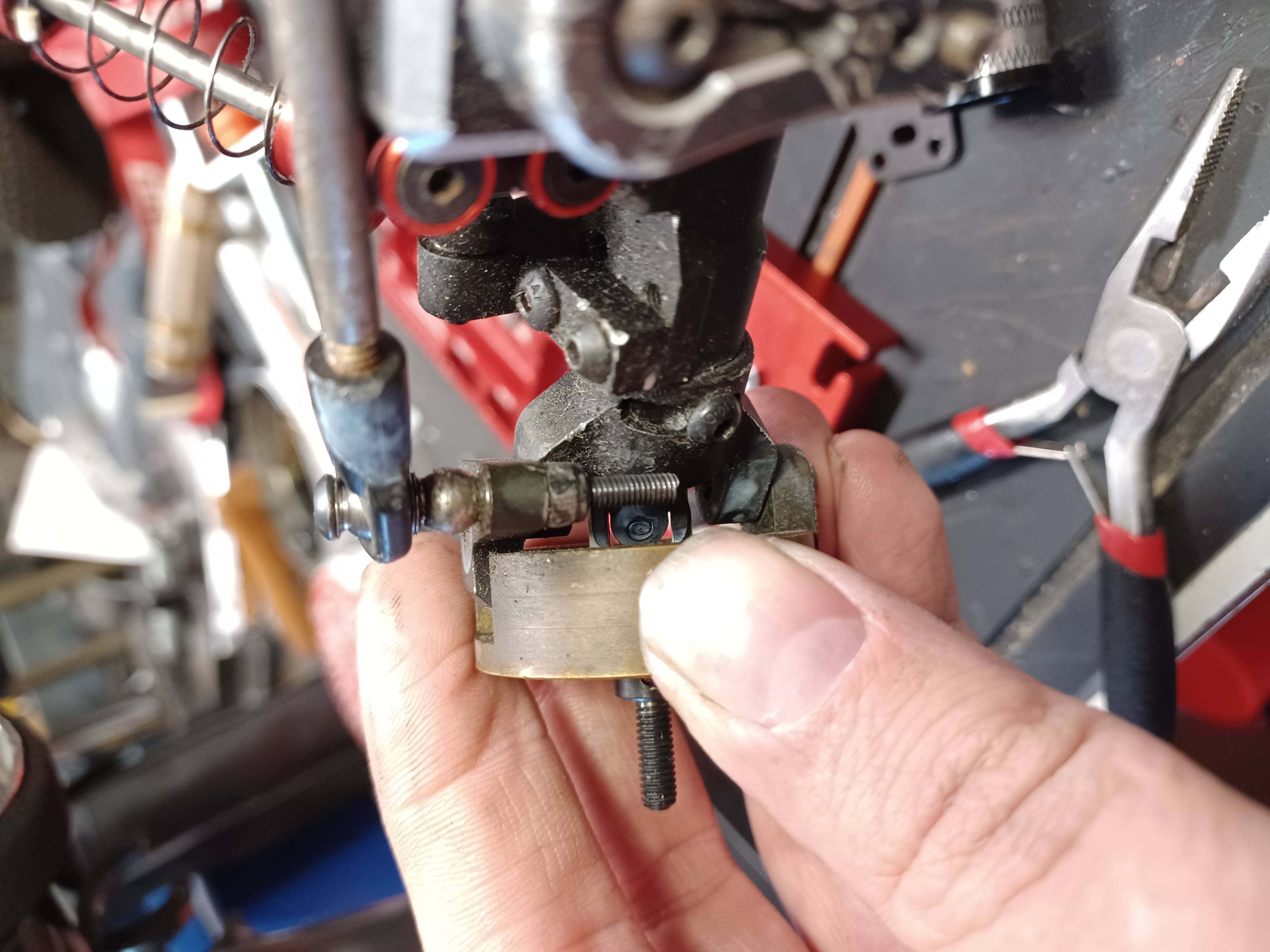

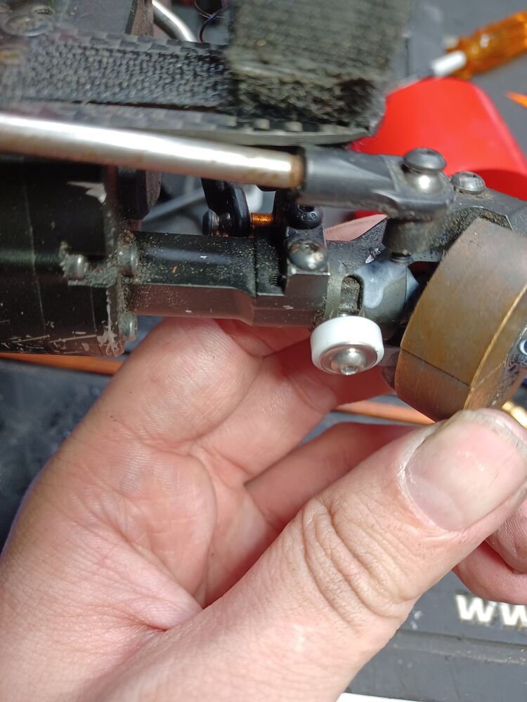

Uusia vetareita asentelen.
Kai jokin stoppari tohon ruuvireiän kohalle ettei väänny liikaa?
Mietin hieman pitempää ruuvia ja joku holkki ja prikka etten riko vetareita.
Valkoinen koska kokeilin PTFE kuivavoiteluainetta voiteluun :-)
Suora, reikä näkyy
Suora, reikä näkyy
Ääripää
Ääripää

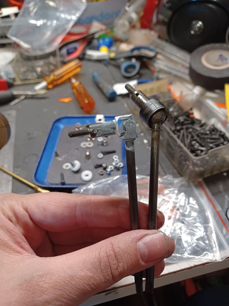

Alkuperäser vetarit
Alkuperäser vetarit
Re: Uusi aluevaltaus. Poro, eikusiis Pro.

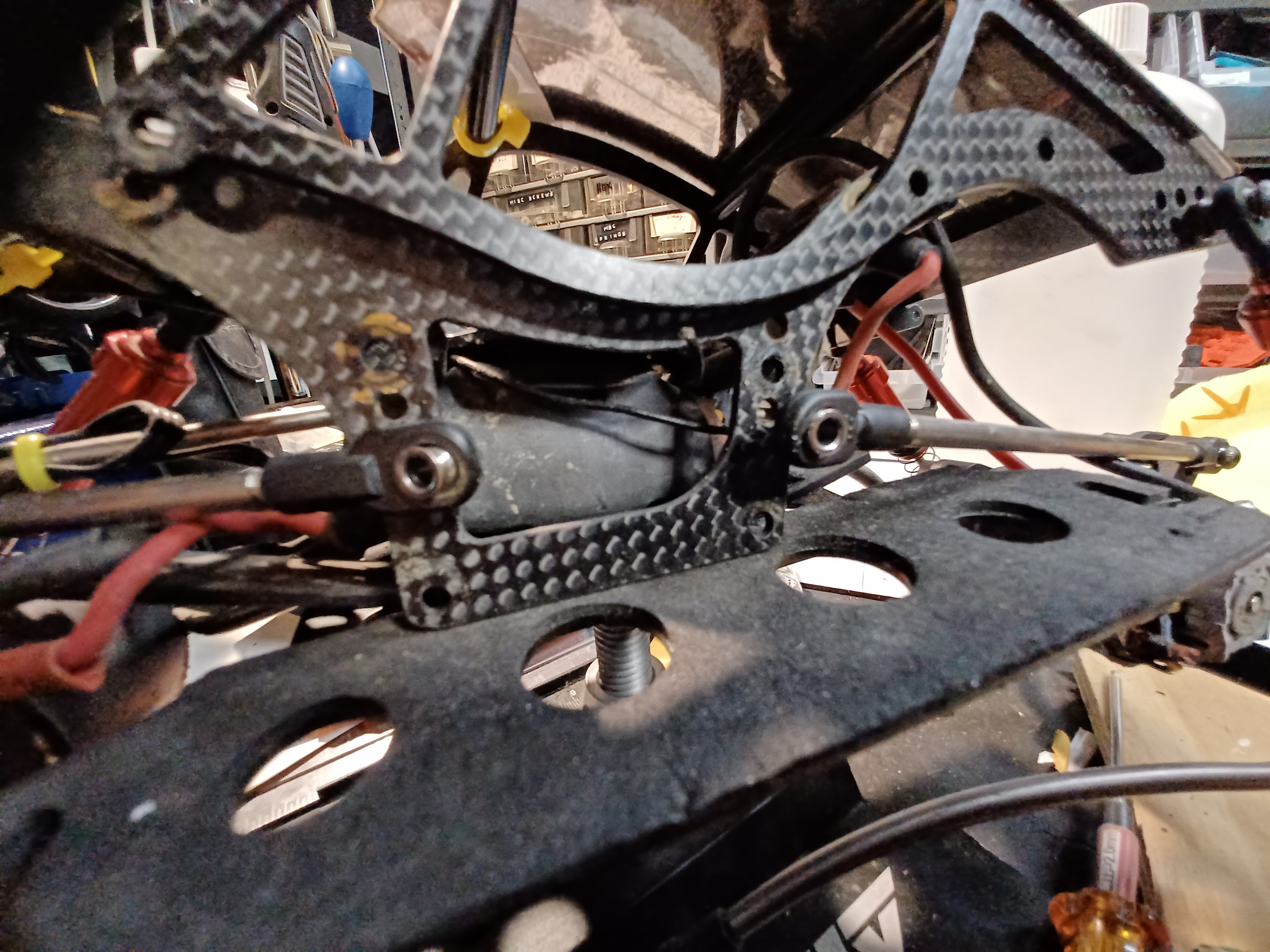

Huvittavasti stopparia ei tarvinnu ku ohjauslinkki ottaa patteritelineeseen ja toiseen suuntaan ohjatessa menee pitkä mutteri akselinkuoreen kiinni.
Ja Paimion treeneissä huomattiin että viitisen millii lyhyt, nyt on se korjattu myös .

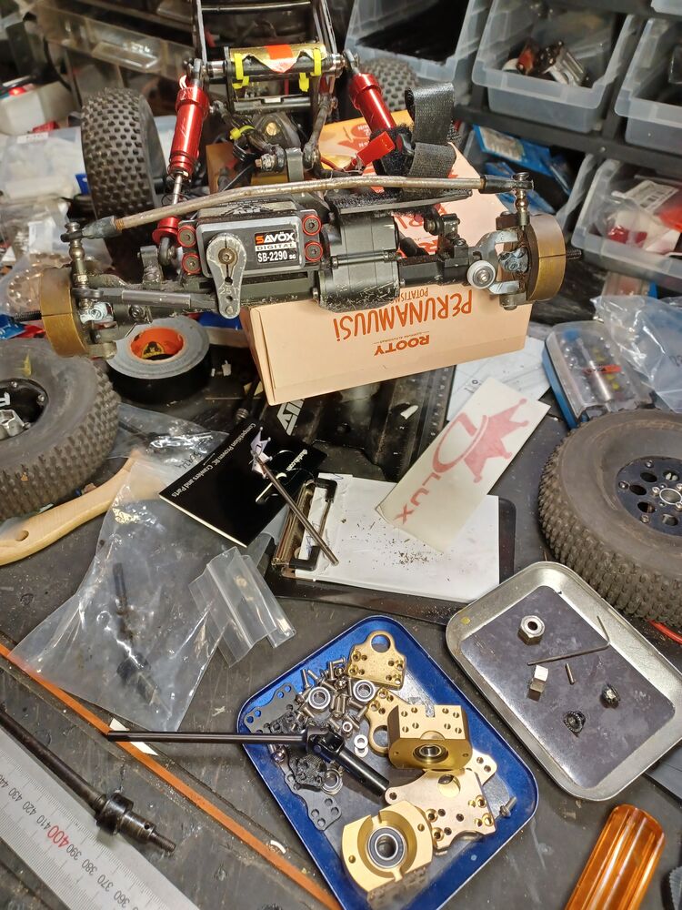

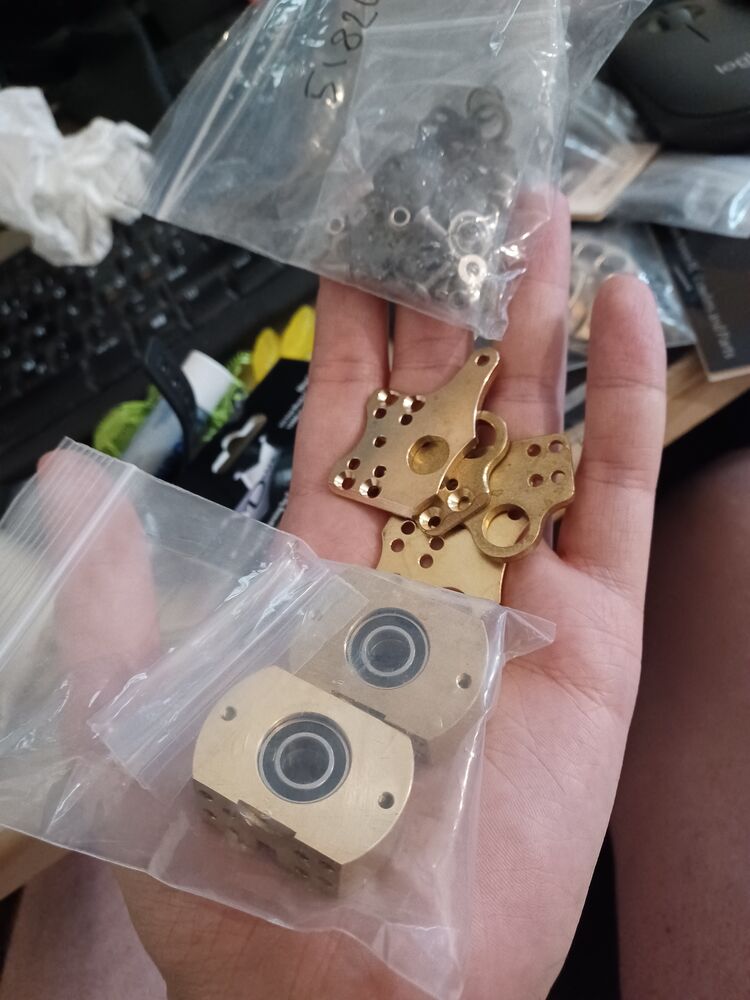

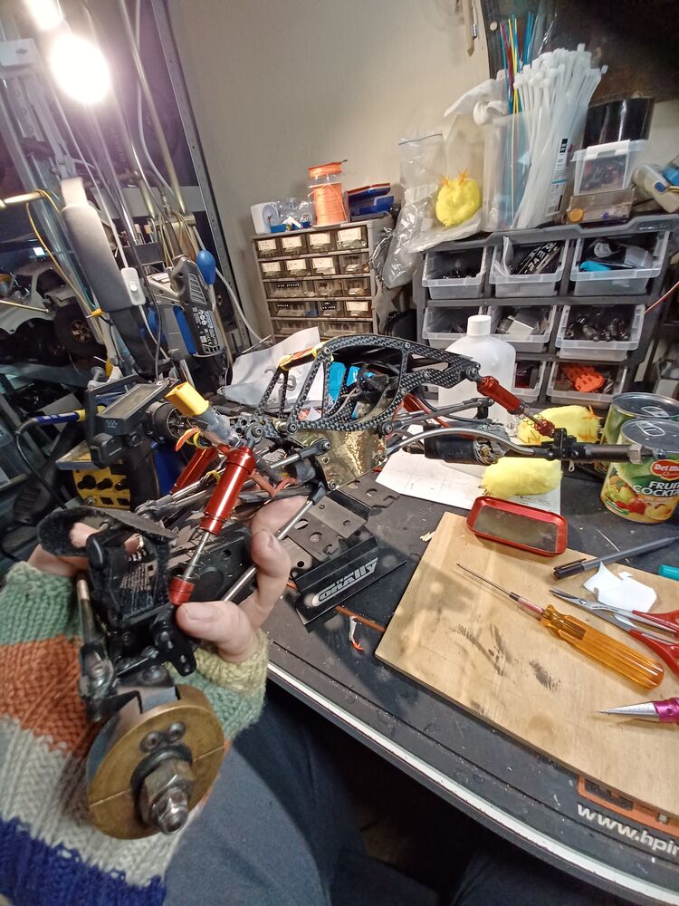

Töissä mietintöjä.

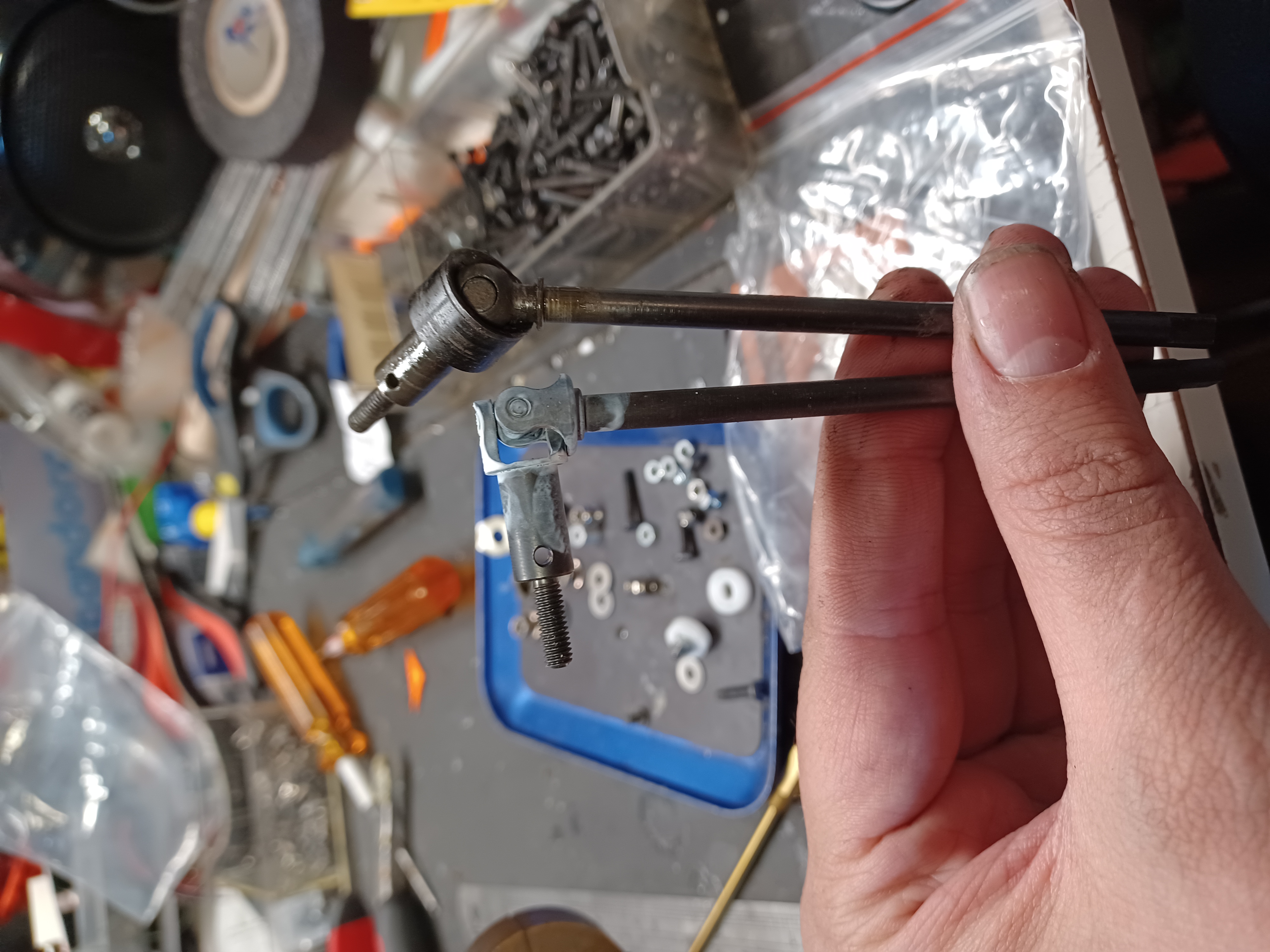

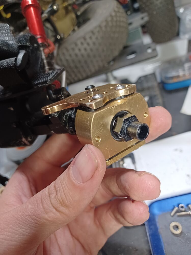

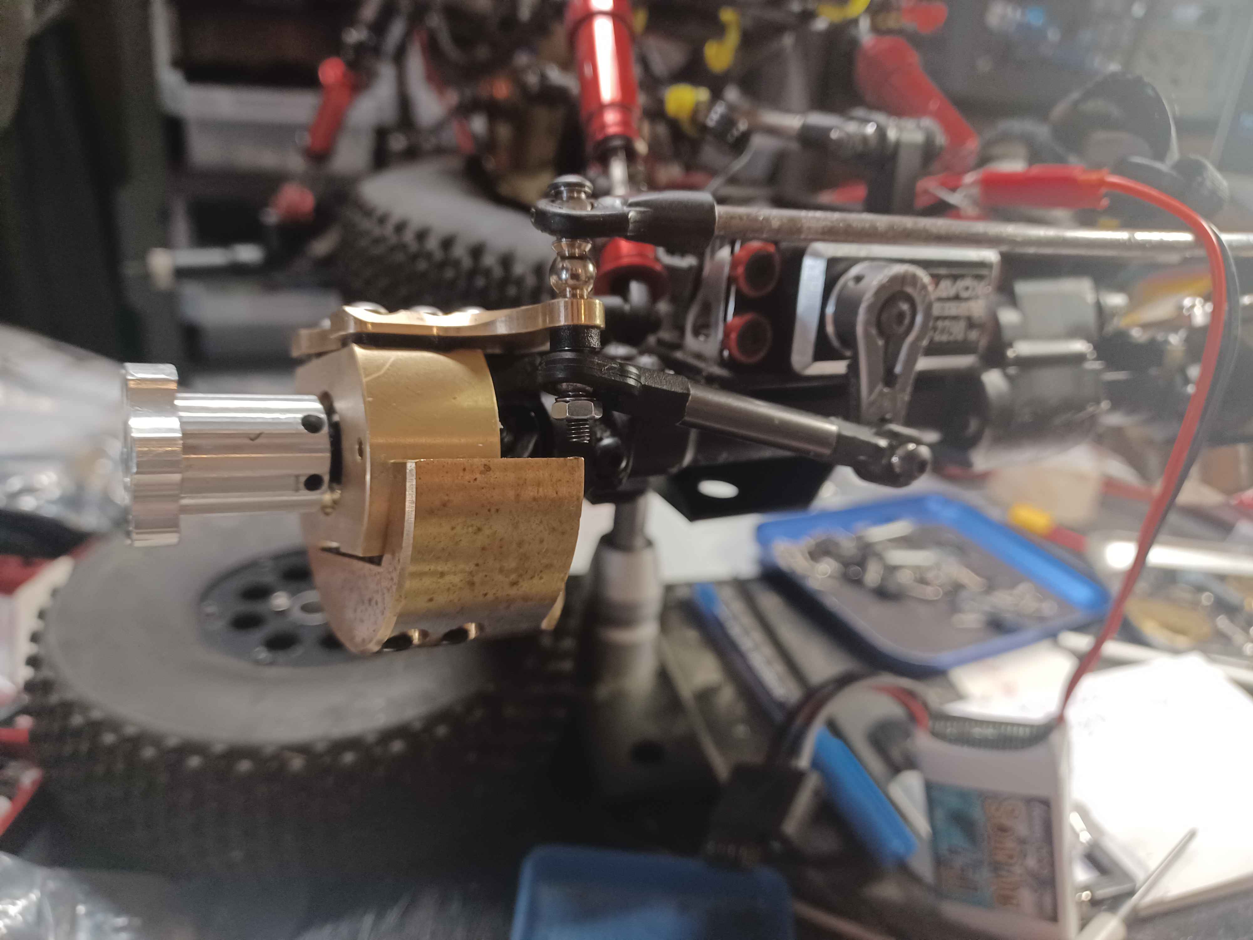

Mulla hajos vetari yhden radan jälkeen Viikissä, joten päätin hankkia euroopasta hieman Dluxia, paremmat vetarit ja painavammat kääntöpalat.
Ja vaikka auto hajos, se rata minkä ajoin mielestäni meni hyvin, et auto toimi mutta pitää fyysisesti rajoittaa renkaiden renkaiden kääntymistä, muuten tarraa kiinni linkkeihin.

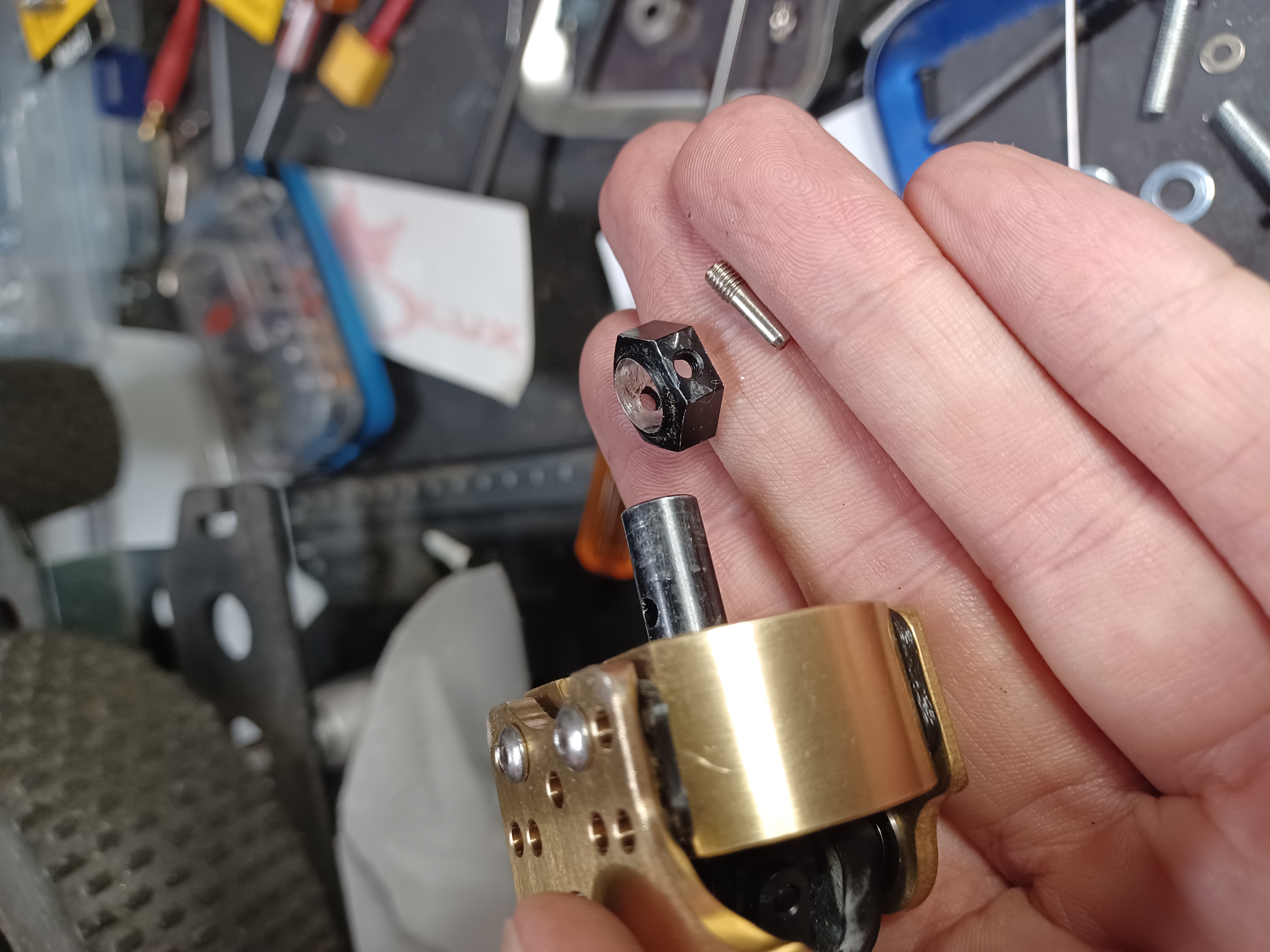

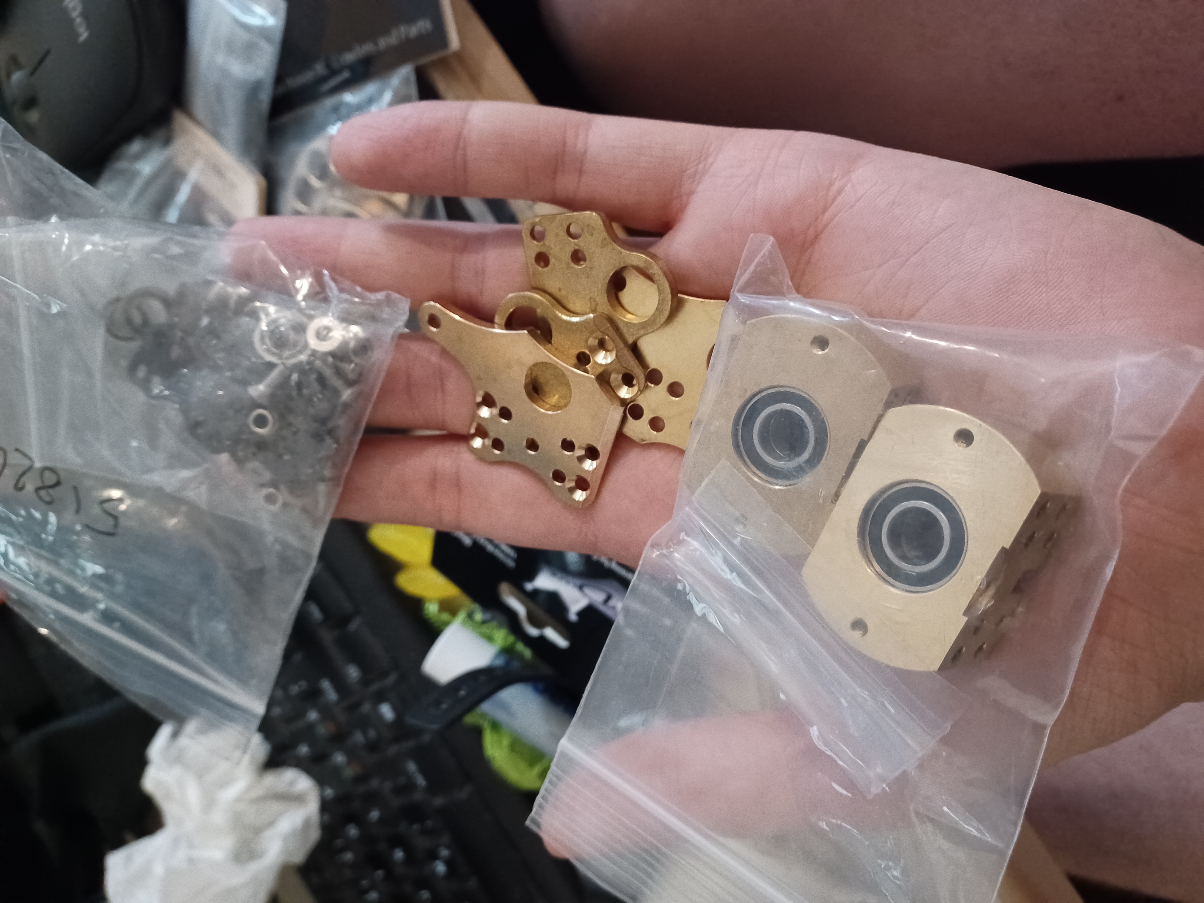

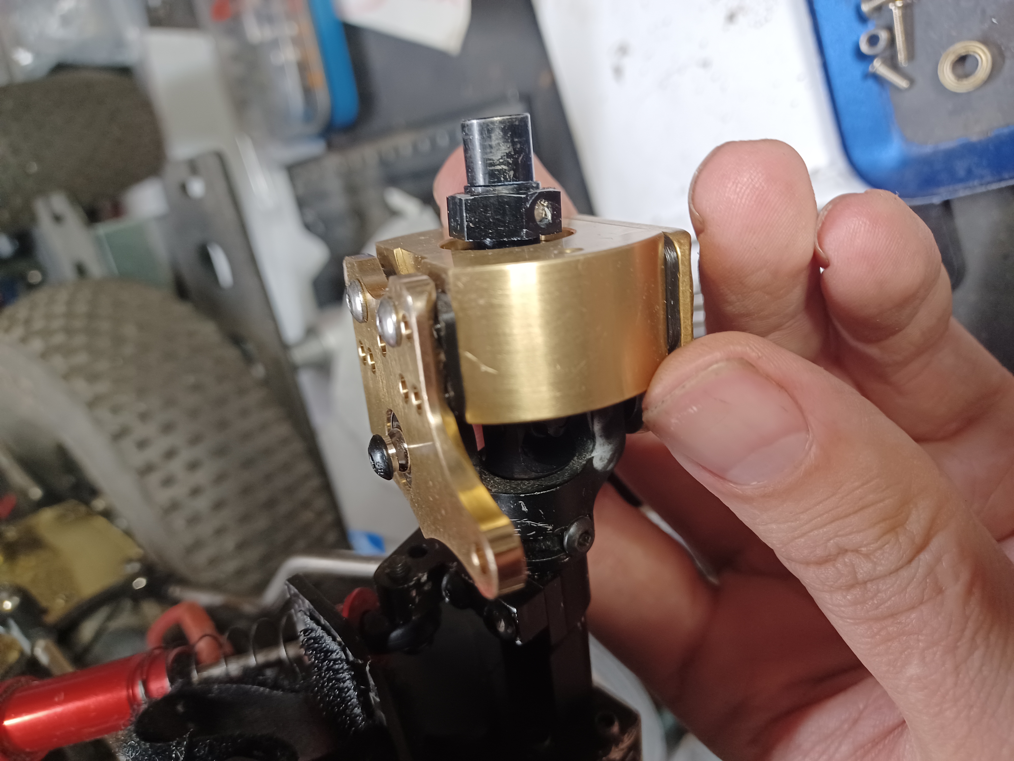

Noh tietenkin ei kaupassa ollu mitään mainintoja että nämä 8mm vetarit vaatis dluxin omia hubeja,(toista mallia ei ollu missään euroopassa varastossa) ja hubeja ei edes ole myynnissä euroopassa(tai pari kauppaa mitä katoin nooeasti) Tietenkin ameriikoista sais mutta en tiedä haluanko tapella tullin kanssa tai saapuuko seuraaviin kisoihin ajoissa että kerkeää asentaa ja koeajaa ajoissa.
Noh, mulla porakone ja perkele asenne että mietin poraan hexiin 8mm reikä, ku vetarissa 8mm tappi, ja dremelillä kolo 3mm pinnille, ja pitäs saada rengas kiinnitettyä m5 pultilla, tai mutterilla jos lukitteella laitan kierretankoa jumiin.

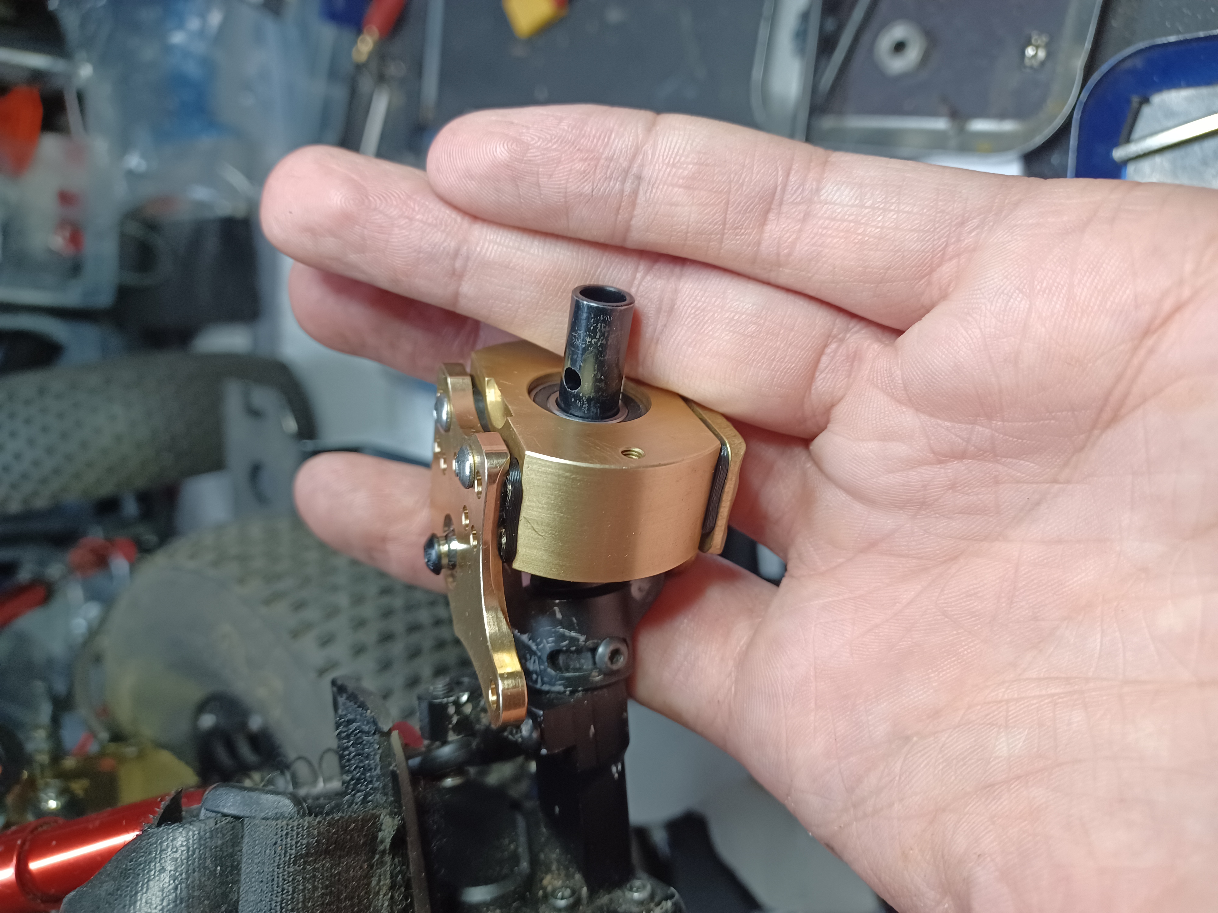

Seuraava murhe on tämä.
Luulinko liikoja että kalliilla luksus osilla ois kasausohjeet? Miten rakennan muutama aste Casteria tai 0 astetta Casterikulmaa? Hubeista tiedän mikä tulee ulos, se syvenne tulee ulospäin. Mutta ei ole ihan symmetrinen että en tiedä mikä puoli on ylöspäin. Tämä on pienin murhe, vaatii vain paro harmaata hiusta ja enköhän kokeilemalla saa jotsin toimimaan.
Tai sit vaan alkuperäset vetarit alle jos en ennen seuraavia kisoja saa mitään kasaan 🤔
Ajattelin vain kirjoittaa tämän ja avautua että jos jollain on hyviä ideoita, ja jaan kokemukseni ja yritän jakaa mitä teen että jos joku muukin aloittelija haluaa kokeilla Dluxia ja yllättyä iloisesti ku ohjeita ei ole.
Olen kattonut dluxin youtube kanavan, siellä ei ole Ohjeita, mieluummin tekstinä ja kuvina haluaisin. Mut trial and error käy myös heh.

- Dluxin sivuilta poimittua: "8mm stub shafts will require our 8mm knuckle kits with shims"
https://dluxfab.com/products/Dlux-Knuck ... p687247204
- Ei näissä crawler-pajojen osissa mukana mitään kirjallisia ohjeita tule koskaan.
Kimi kirjoitti: Ti 02.06.2026 08:12 Omia havaintoja asiasta: :)
- Tullin kanssa ei tarvitse tapella, verojen maksu riittää.
- Dluxfab Bully2 knuckle tuotteen yhteydessä:
- Casterkulma säädetään c-hubia kääntämällä suhteessa akseliputkeen, ei liity knuckle osaan.
Siis lainausmerkeissä tappelu, enemmän se että täytyy niiden kanssa olla tekemisissä.
Mää otin nää kappaleet https://fanatic-rc.com/home/7534-fusees ... kits-.html
https://fanatic-rc.com/home/7290-cardan ... 50974.html
Toi 8mm stubi mahtuu tohon knucklen laakereihin, se ei ole ongelma. Mulla suurin ongelma on että miten saa renkaat kiinni kun ei ollut missään merkintöjä että vaatis oman hubin.
Olisin ottanut sen normaalin näkösen vetarit jos olis ollu varastossa.
Ja en tiedä kuinka kauan kestää saada mitään hubei ameriikoista ku seuraavatkin kisat kolkuttaa kohta ovella(suu miksi mietin diy tyyliä), se tässä mun ongelma on, samoin ku surkea dokumentointi.
Katoin ton videon, ja ei se kauhean selkeä ollut, mut tutkin ja kokeilen räplätä jotain vajaatoimista ku päsen kotiin töistä

No tullin palveluista voi olla mitä mieltä vain, omalla kohdalla ei ole juurikaan ollut ongelmia. Yleensä "syy" ongelmiin on ollut postin puolella.
Noita vetareita on kahta mallia, ns. normi johon menee "vakio" hexhubit ja sitten tämä 8mm joka vaatii toki omansa koska paksuutta on monta mm enemmän ja kiinnitys ei ole mutterilla jne jne.
Sitten eteen tulee myös seuraava kysymys = mitkä 8mm hexhubit hankit jotta auton leveys edessä on se mitä haluat. Siihenkään ei ole kirjallista ohjetta.
Kimi kirjoitti: Ti 02.06.2026 09:49 No tullin palveluista voi olla mitä mieltä vain, omalla kohdalla ei ole juurikaan ollut ongelmia. Yleensä "syy" ongelmiin on ollut postin puolella.
On mikä on tullin suhteen, katon maanantaina saanko tilattus hubeja.
Mä halusin nämä
https://fanatic-rc.com/home/7289-cardan ... 50973.html
Mutta ei ole varastossa. Siksi tilasin sen 8mm minkä linkkasin ainaisemmin ja sille sopivan kääntöpalan, mikä näkyy palasina kämmenelläni, ne sopii yhteen että toi vetarin pää menee laakereihin hyvin. Se ei ole minun ongelma.
Minun ongelma on minun itse aiheuttamat että minä en tilausaikana nöhnyt mainintaa että tarvii oman lux keskiön mihin vanne kiinnitetään.
Tämä tai messinkiversio https://dluxfab.com/products/Aluminum-8 ... p754855772
Minä en nöhnyt eilen kun nopeasto katsoin noita keskiöitä, 8mm Hubs fanatikiltä tai rc-hp'ltä. Ainakaan kun tilasin noi vetarit en nähnyt mainintaa noista hubeista.
Se kääntöpala minne se 8mm akaeli menee laakerin läpi sopii siihen vetariin, voin ottaa kuvan ku pääsen kotio

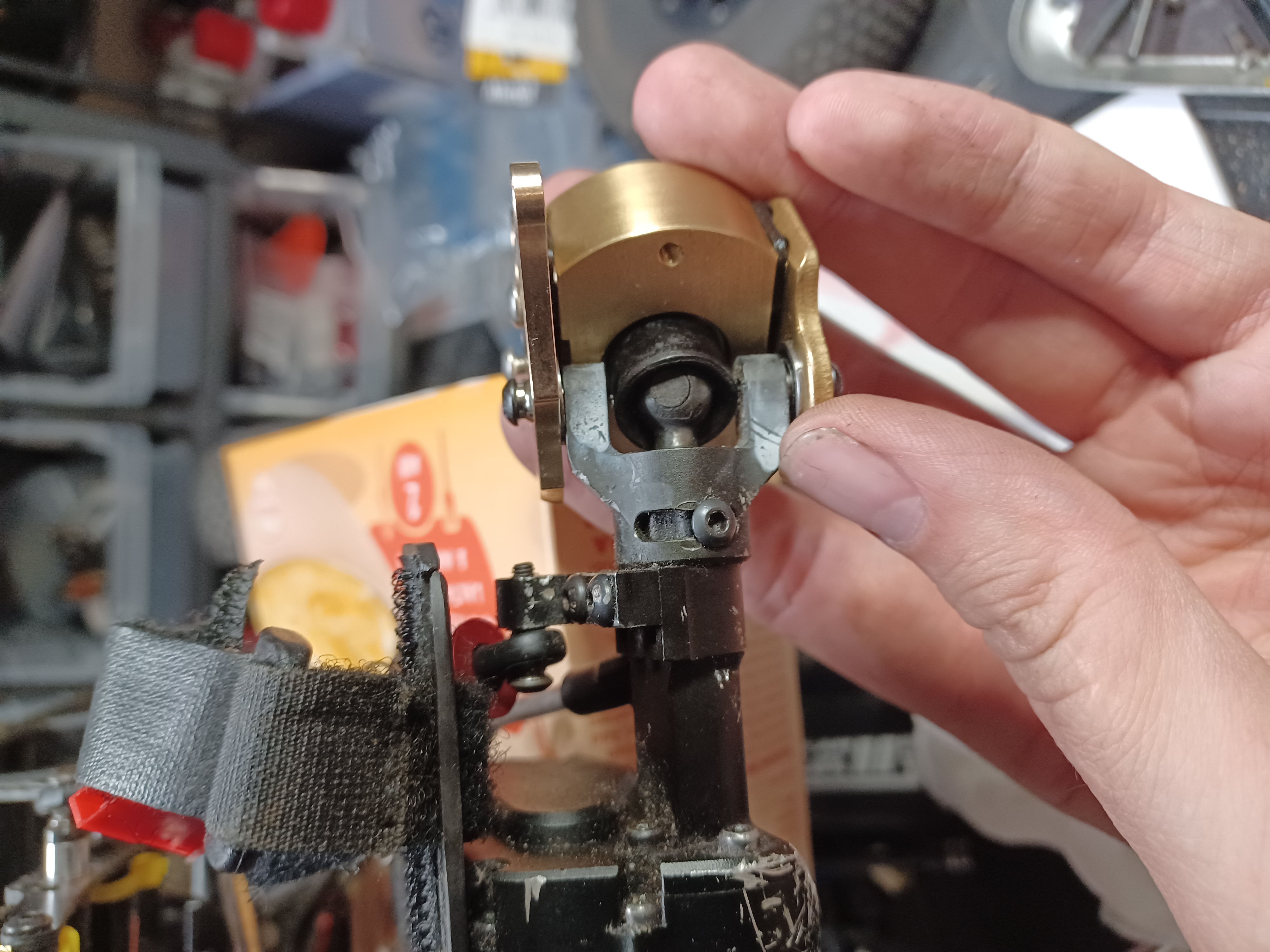

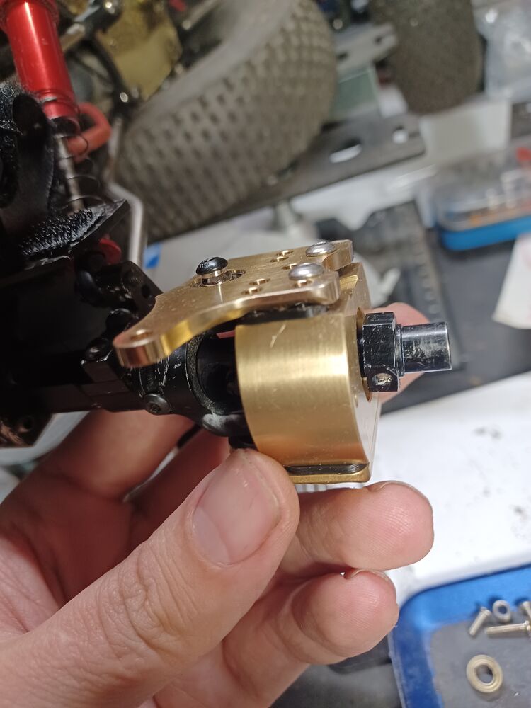

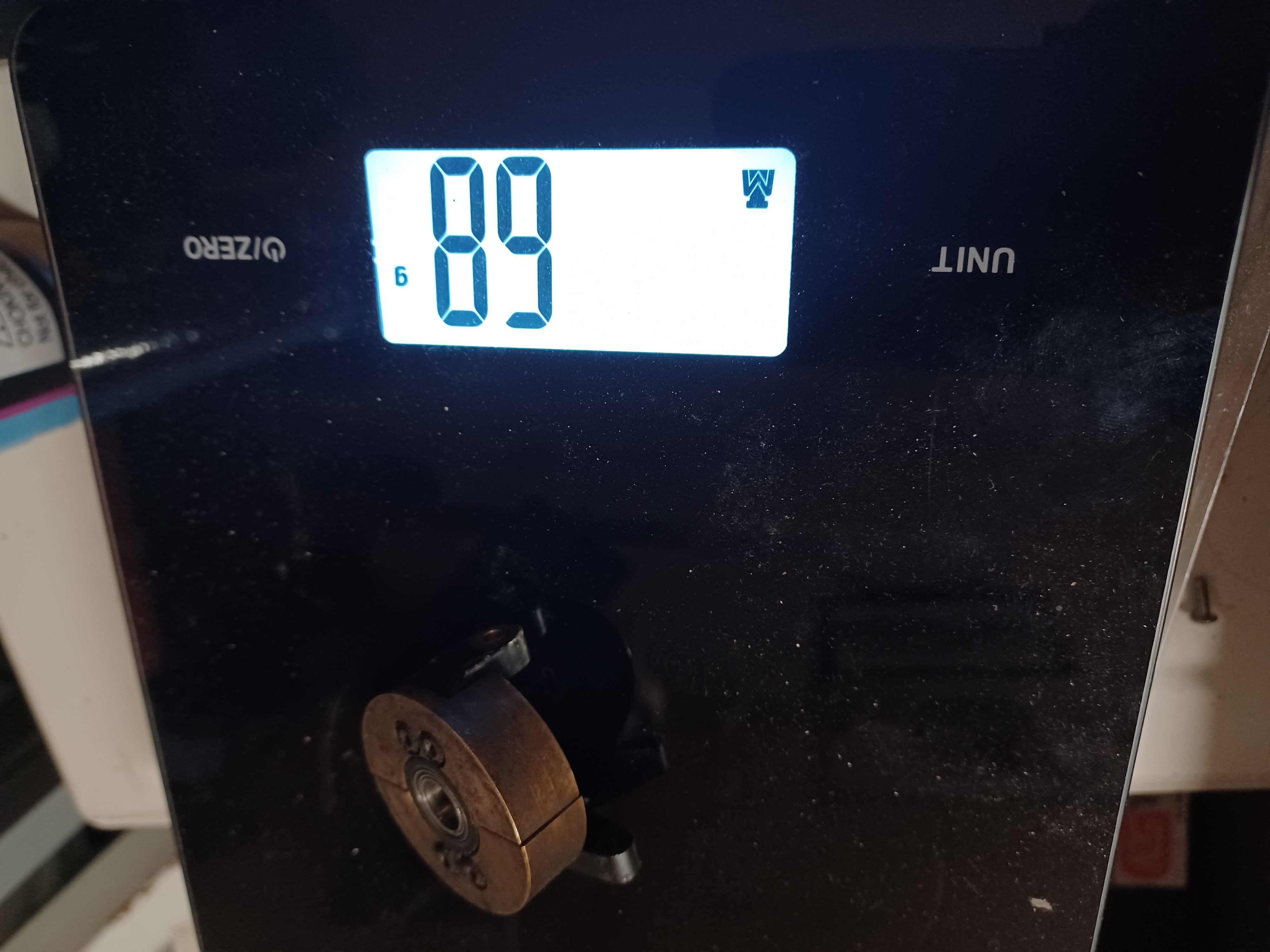

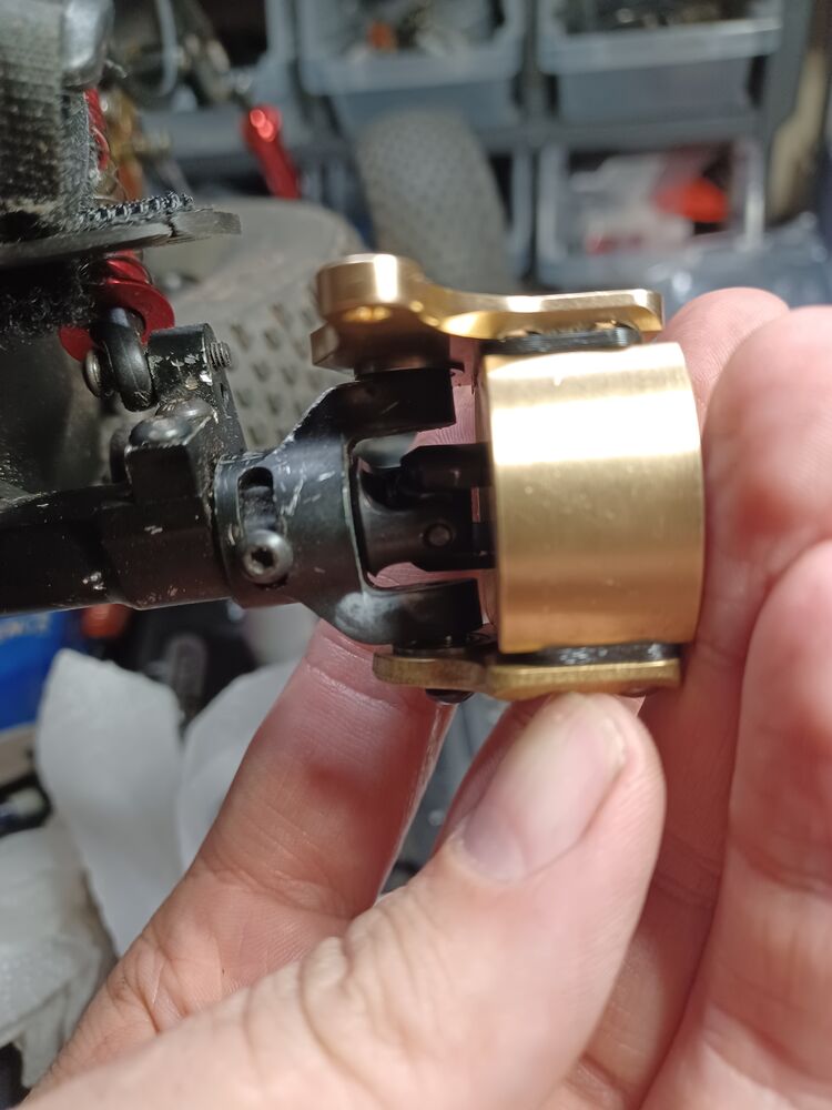

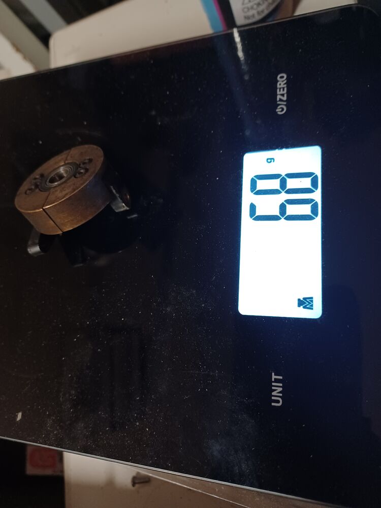

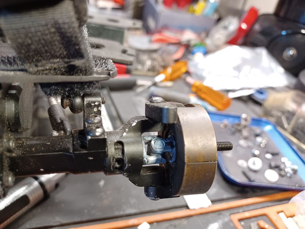

Väliaika tiedote.

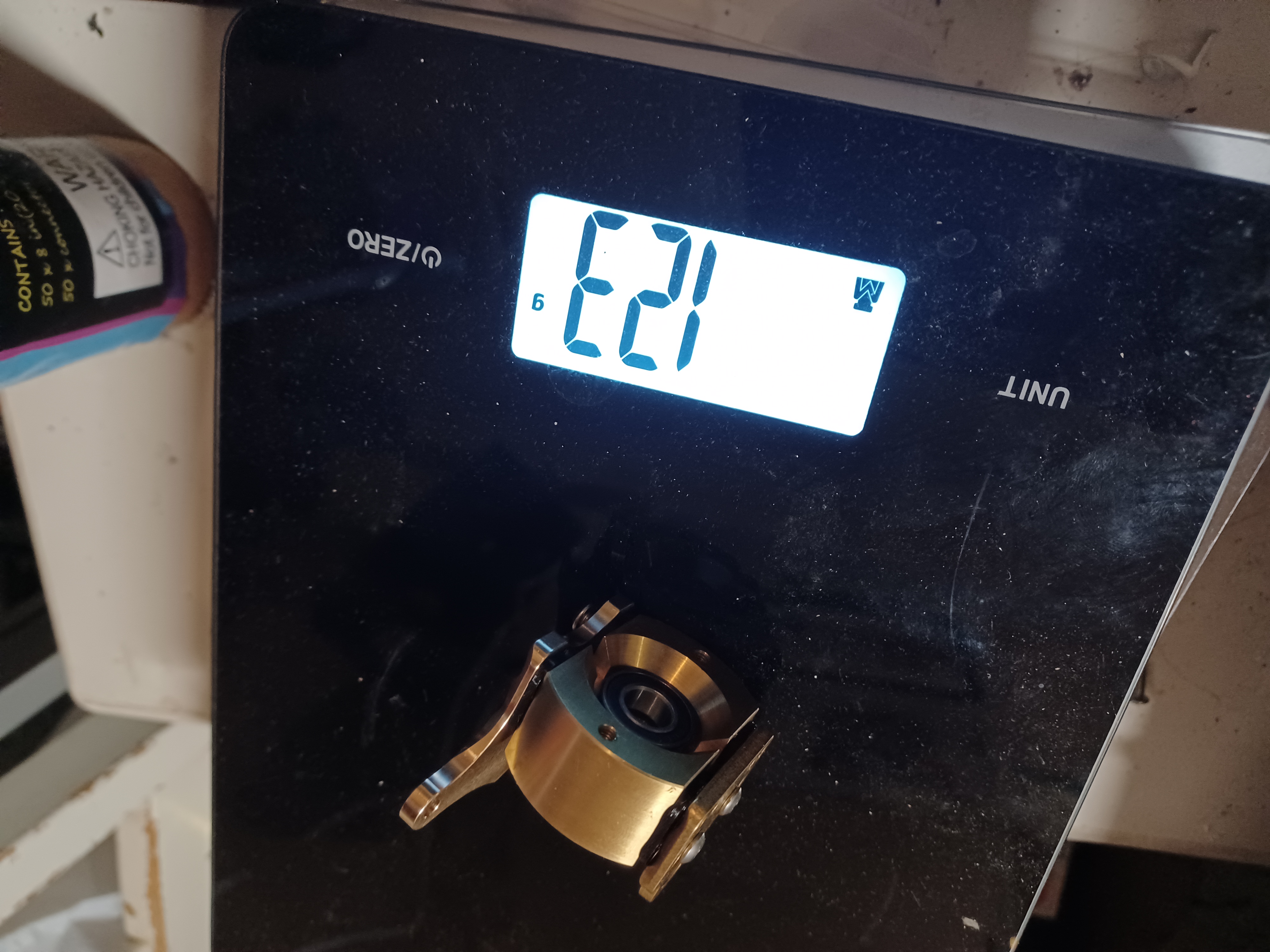

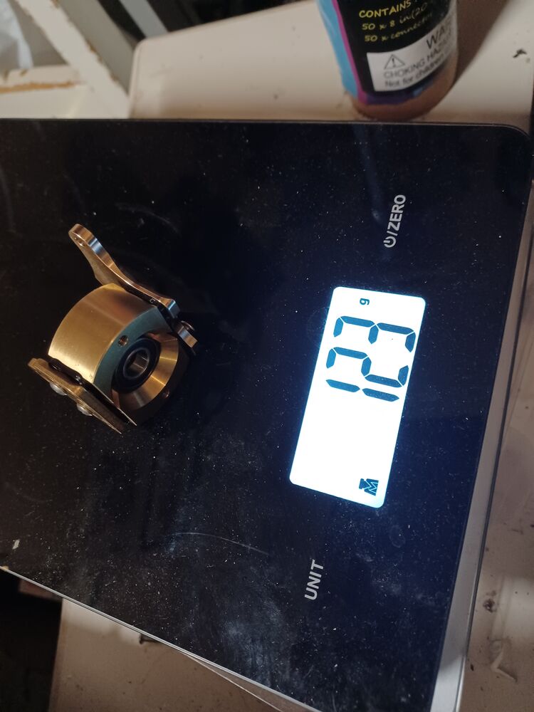

Uudet hubit lähes kaks kertaa painavemmat.

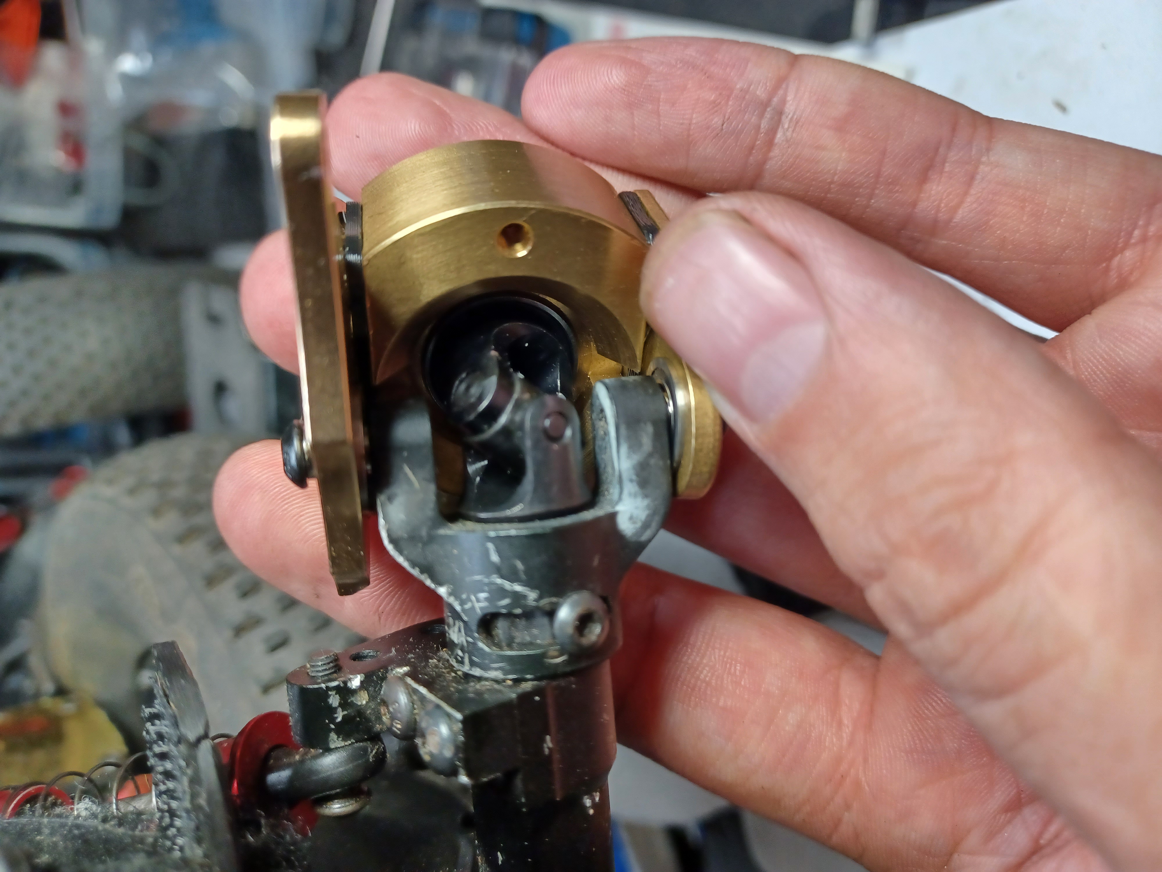

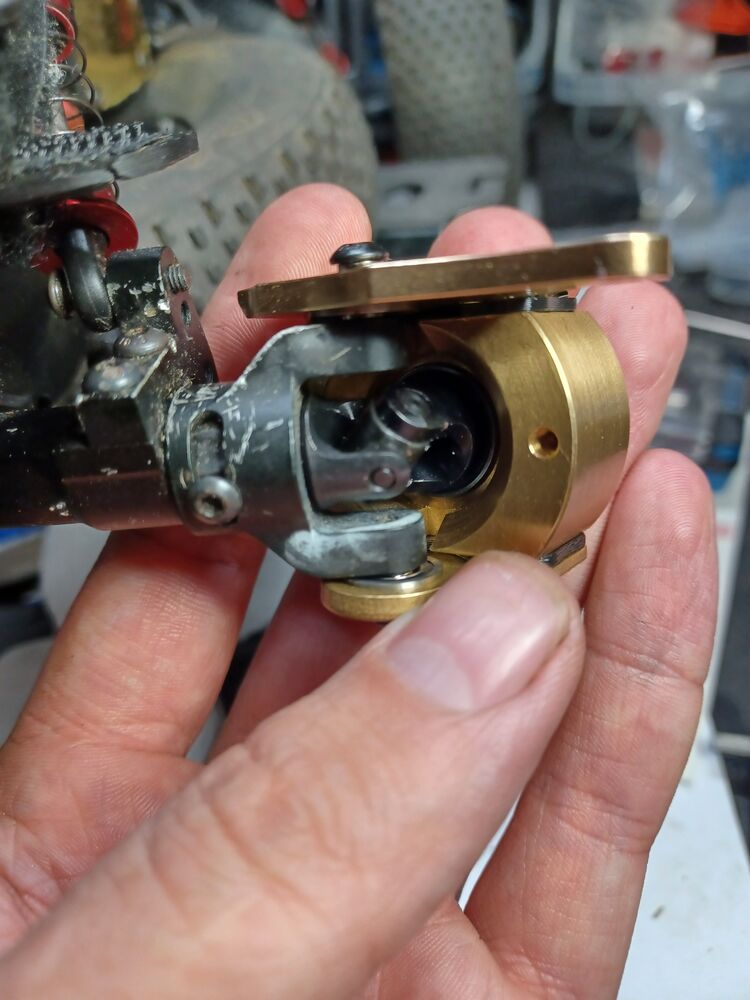

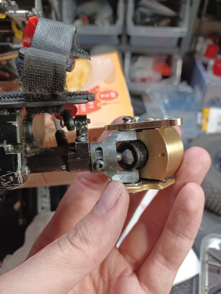

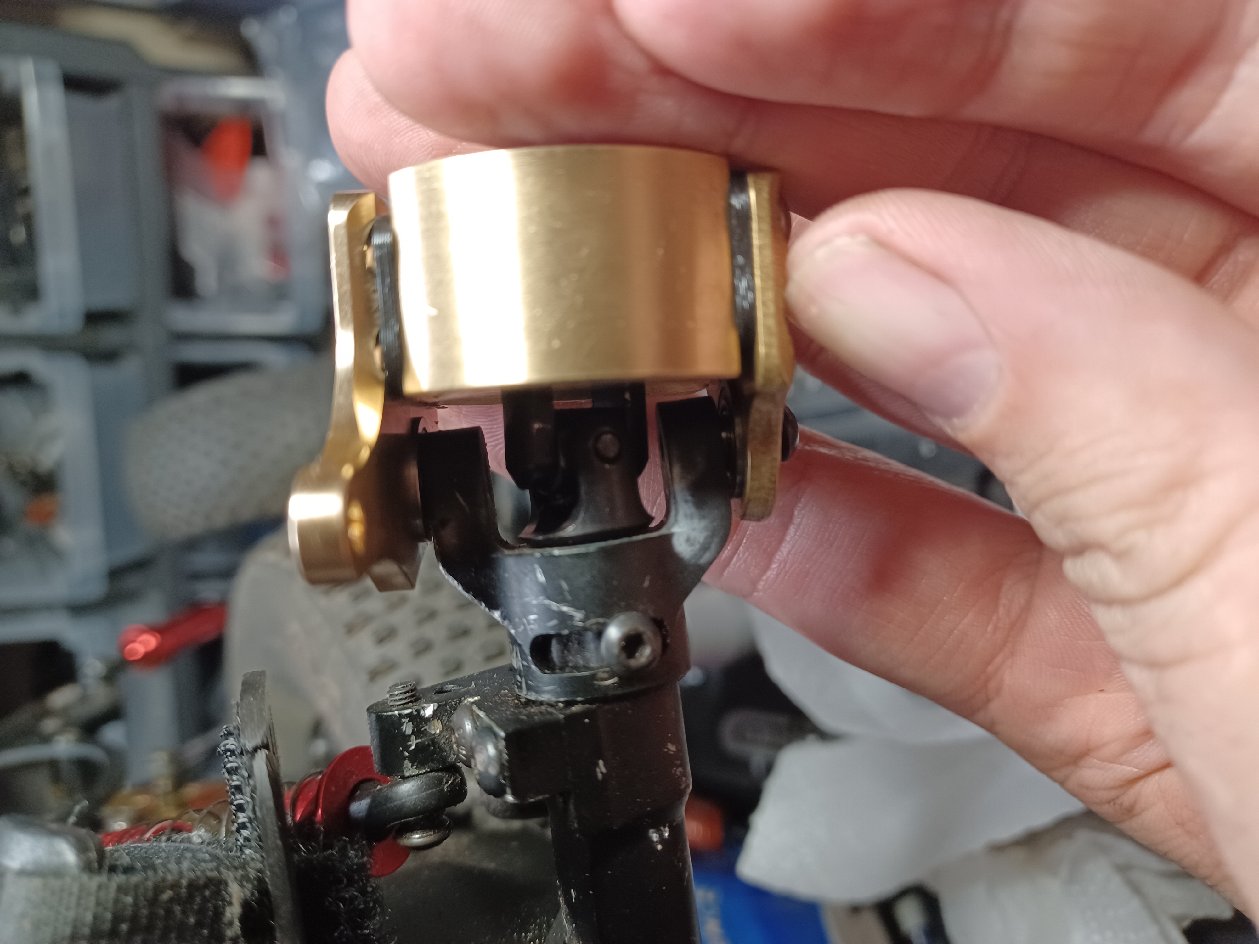

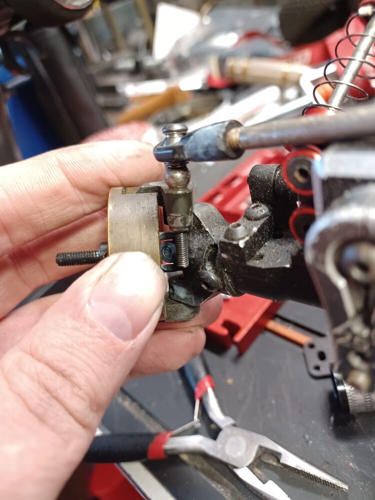

Uudet hubit toimii orkkisvetereiden kanssa, miten ne ovat suunitelleet ruuvin joka kiinnittää hubin akselin on erikoinen, ball link josta ruuvi läpi ja laakereissa.
Akselin putkesta poistin laakerin, ja flippasin sen messinkimöykyn ympäri ja "väärät" vetarit vaikuttaa istuvan paikallaan aika hyvin.
Huomaa syvenne niveltä vasten antaen tilaa.

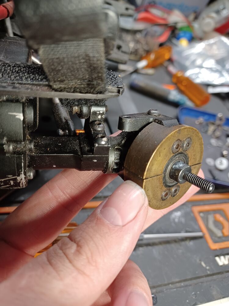

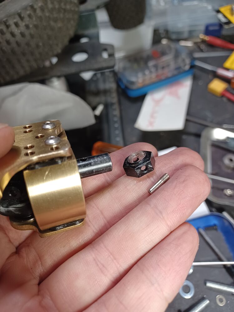

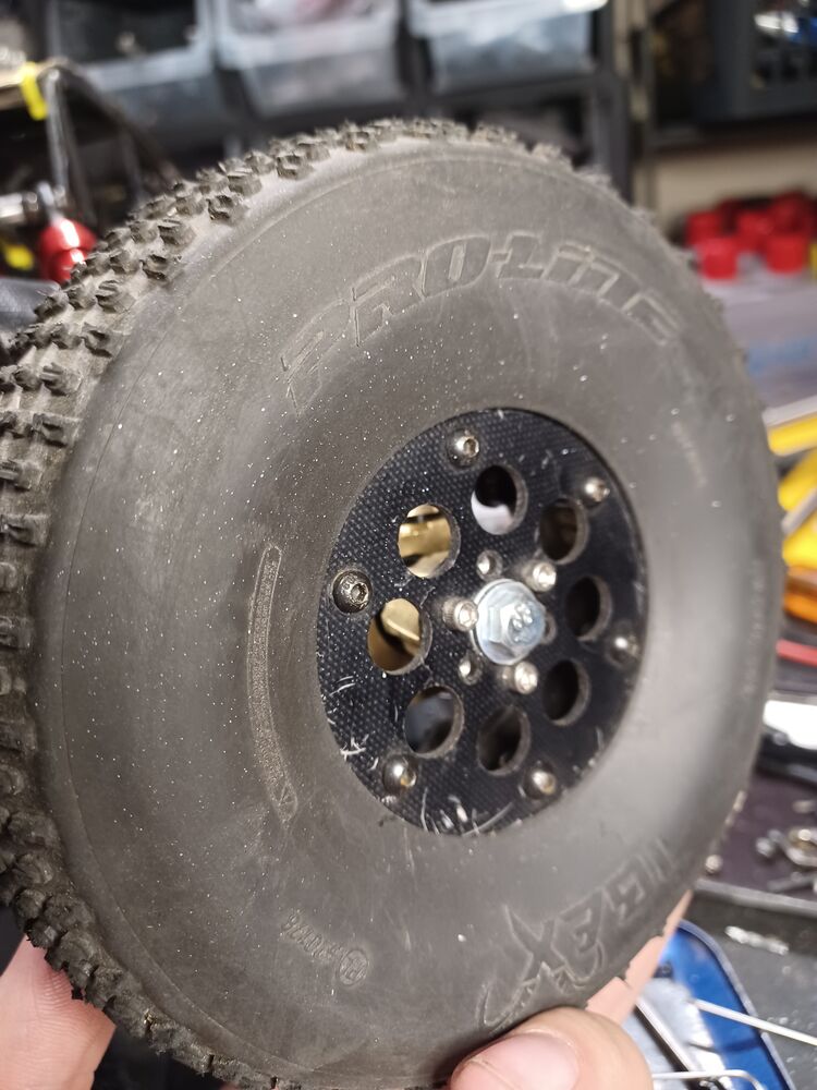

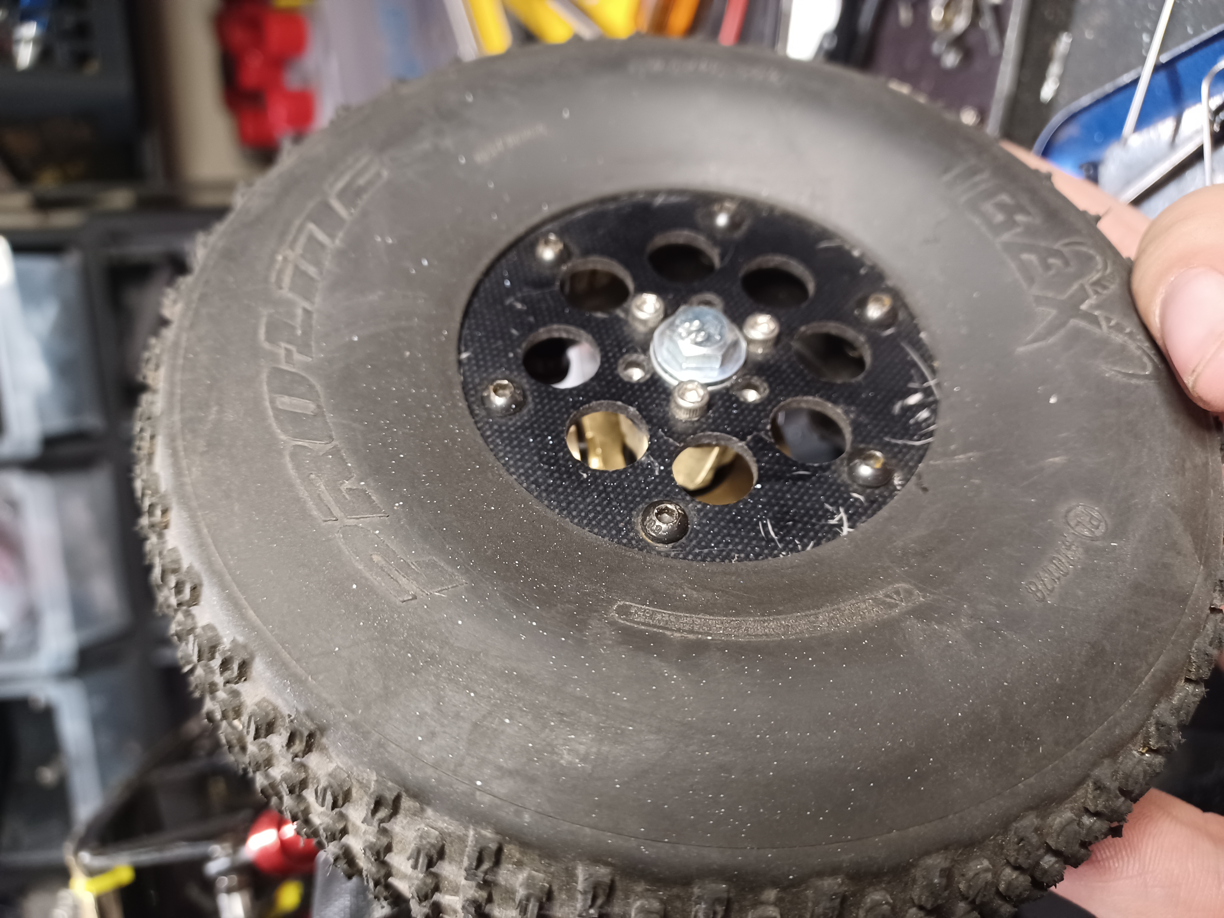

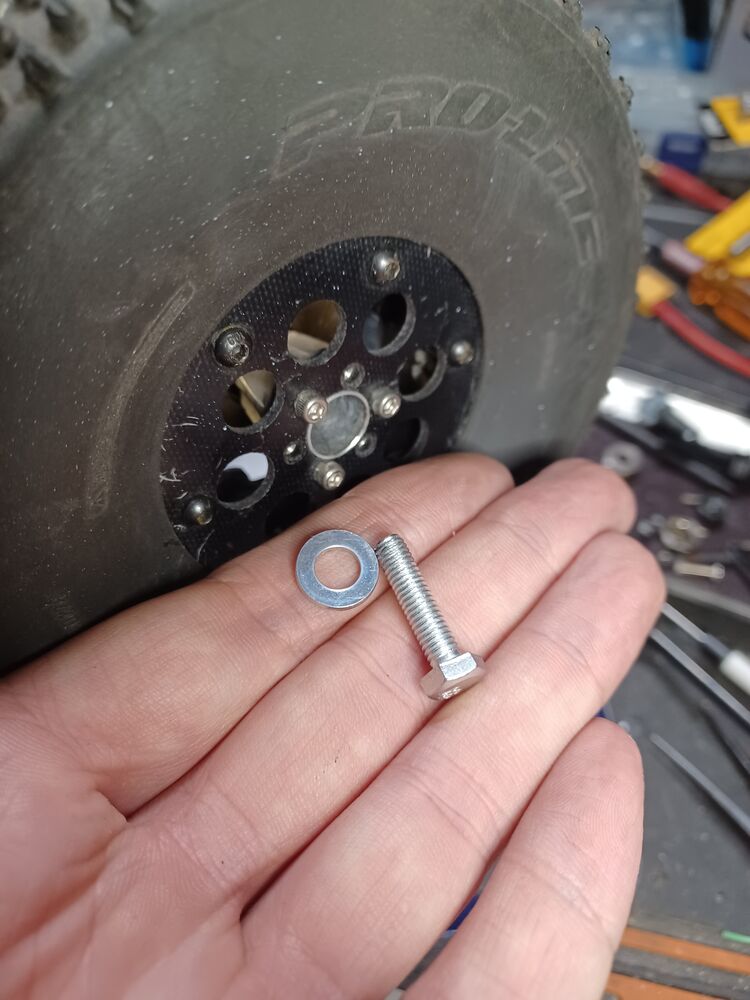

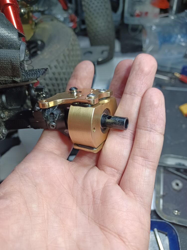

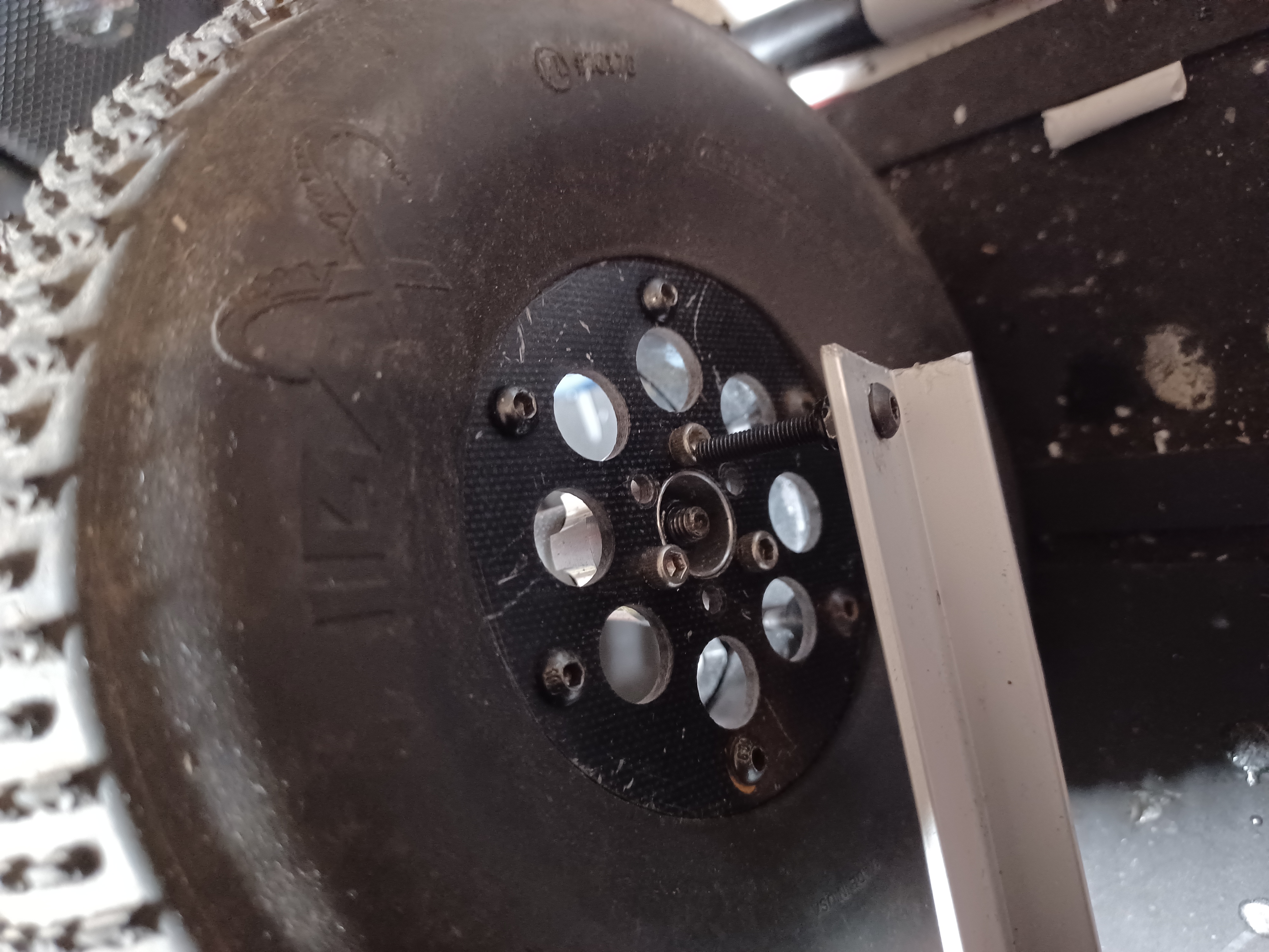

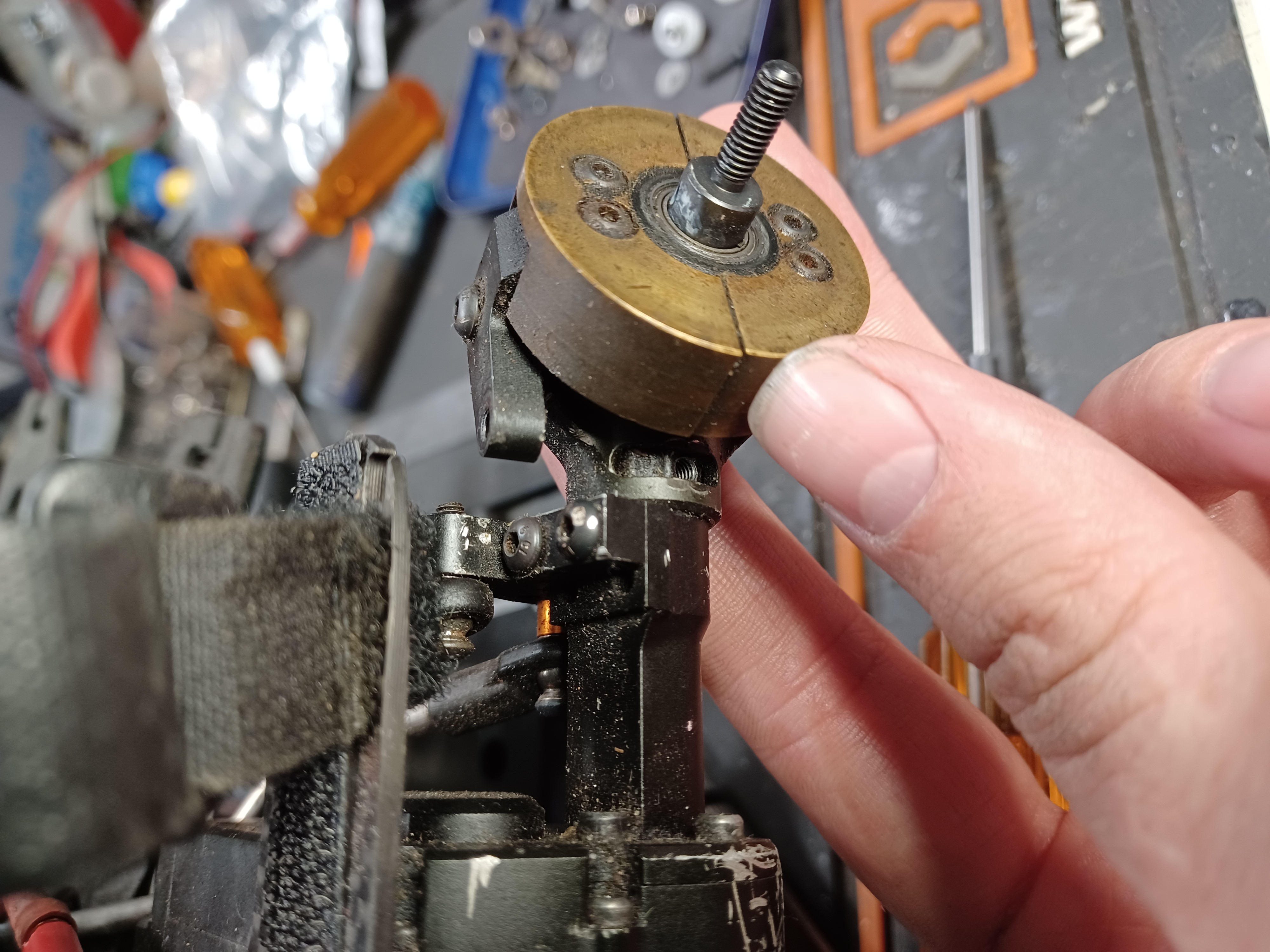

Ja mitä tapahtuu kun kukaan ei ole pysäyttämässä.

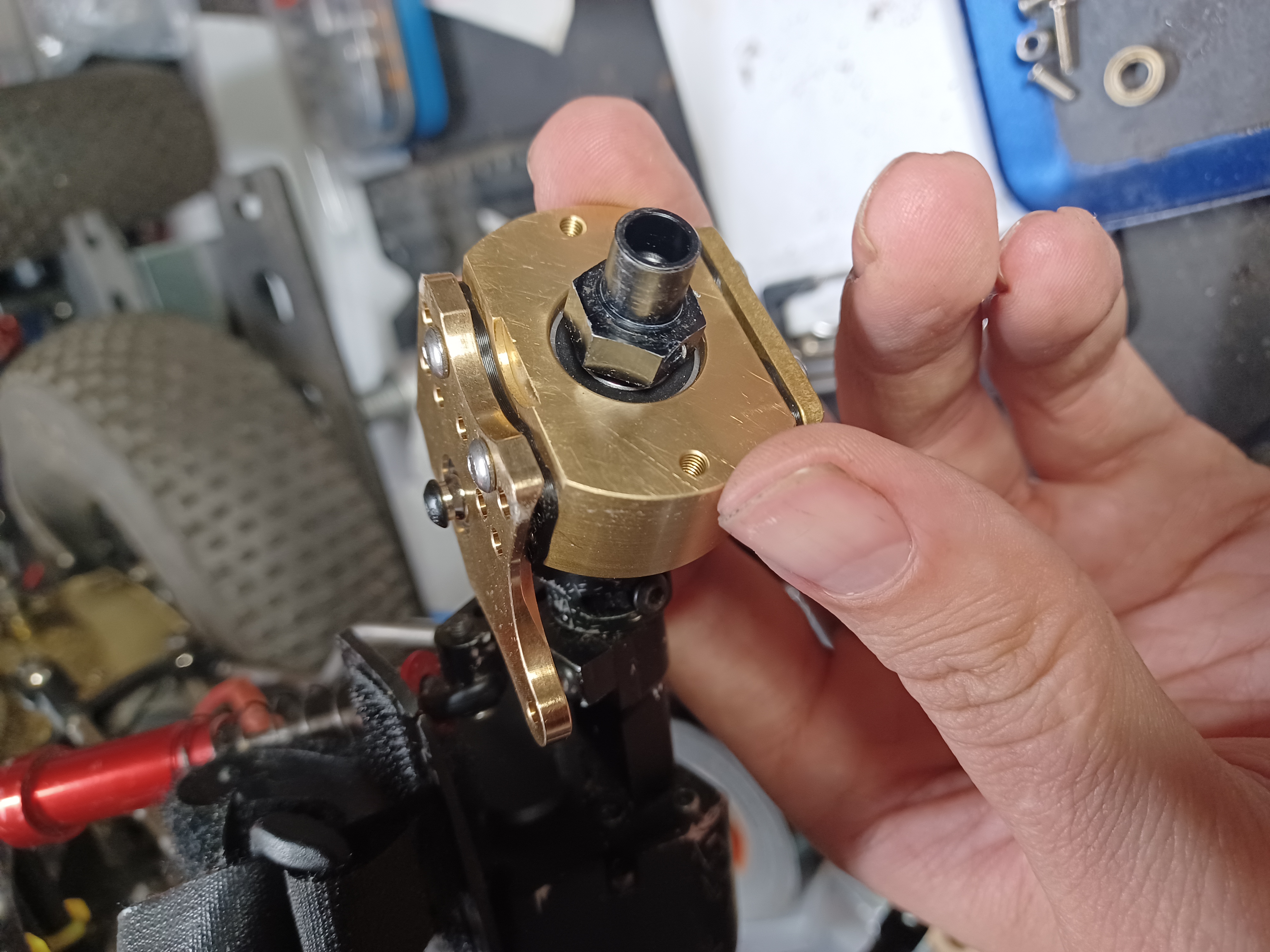

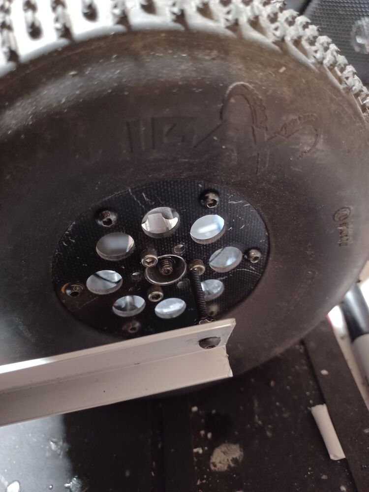

Alumiiniheksi porattu 8mm keskireikä.
Viestit: 394
En aivan heti ymmärrä miten meinasit hexin pinnin laittaa kiinni samaan aikaan tuon vannetta kiinni pitävän pultin kanssa.
Olen vähän tylsästi sitä mieltä ettei kannata turata väärillä osilla tuota kasaan.
Laita viestiä niin katsotaan sulle dluxin hubit tuohon. Pitäs löytyä hyllystä. Löytyy myös noi painavat alamessinki palat mitä dluxin linkissä.
NumeroKaksi kirjoitti: Ti 02.06.2026 19:37 En aivan heti ymmärrä miten meinasit hexin pinnin laittaa kiinni samaan aikaan tuon vannetta kiinni pitävän pultin kanssa.
mikään ei ole vielä hakattu kiveen :-)
Tossa heksissähän on jo kierteillä oleva reikä, ja tolla pinnillä kiertää heksin ja akselin läpi, toi m5 pultti menee suoraan vetarin keksiöön ja sillä pitää renkaan kiinni. Pultila on reilu viisi milliä pelivaraa jos en väärin kattonut, ennenkun osuu heksin pinniin.
mää heitän viestin et saadaan jokin järki tähän :-)

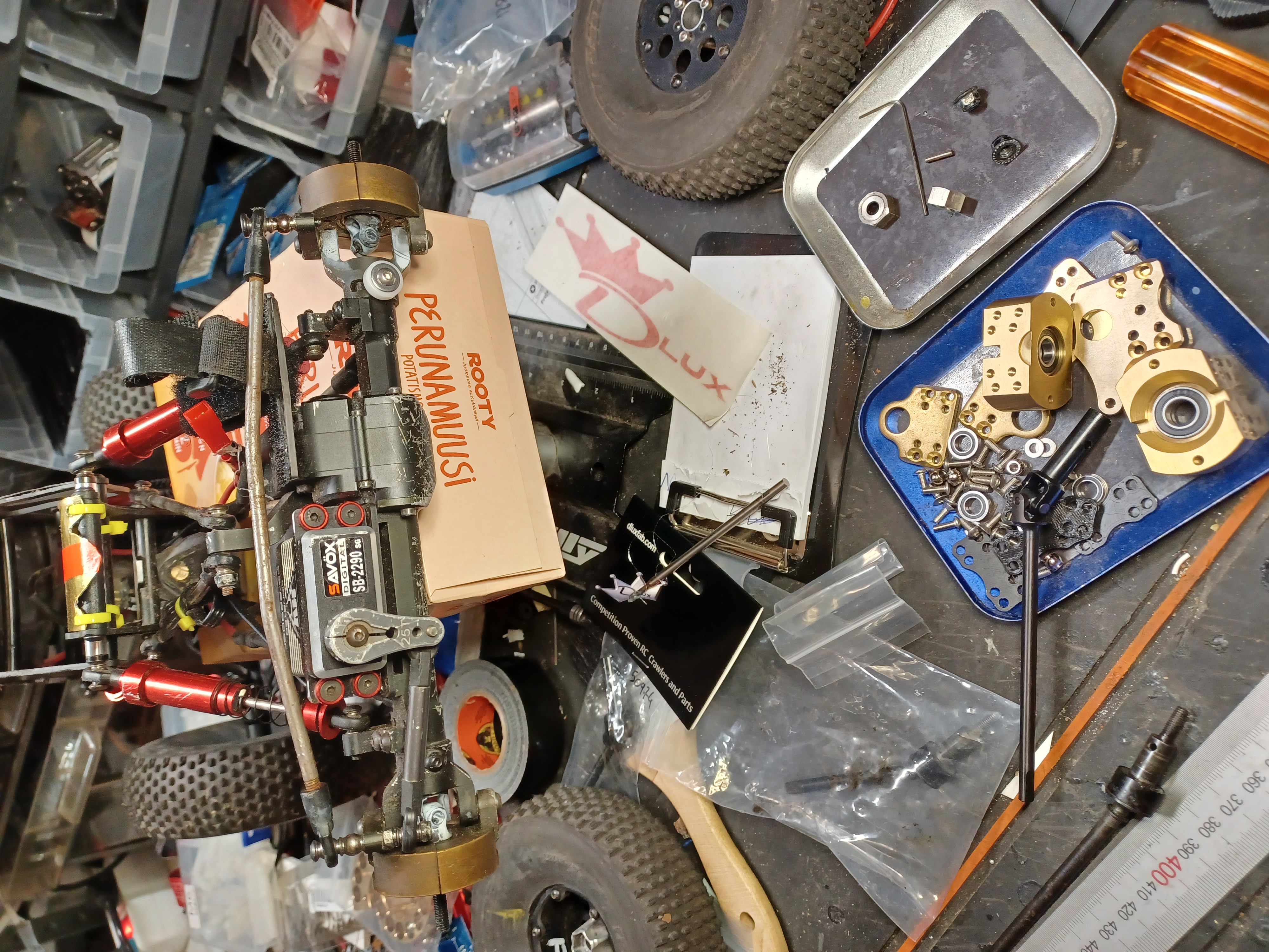

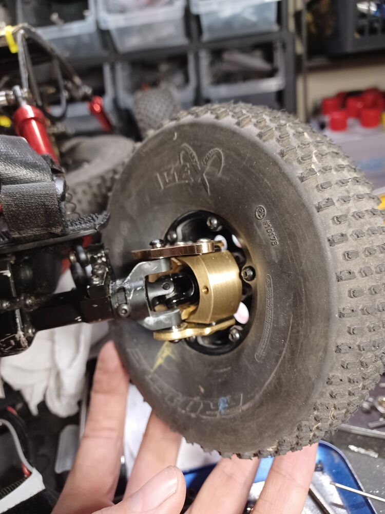

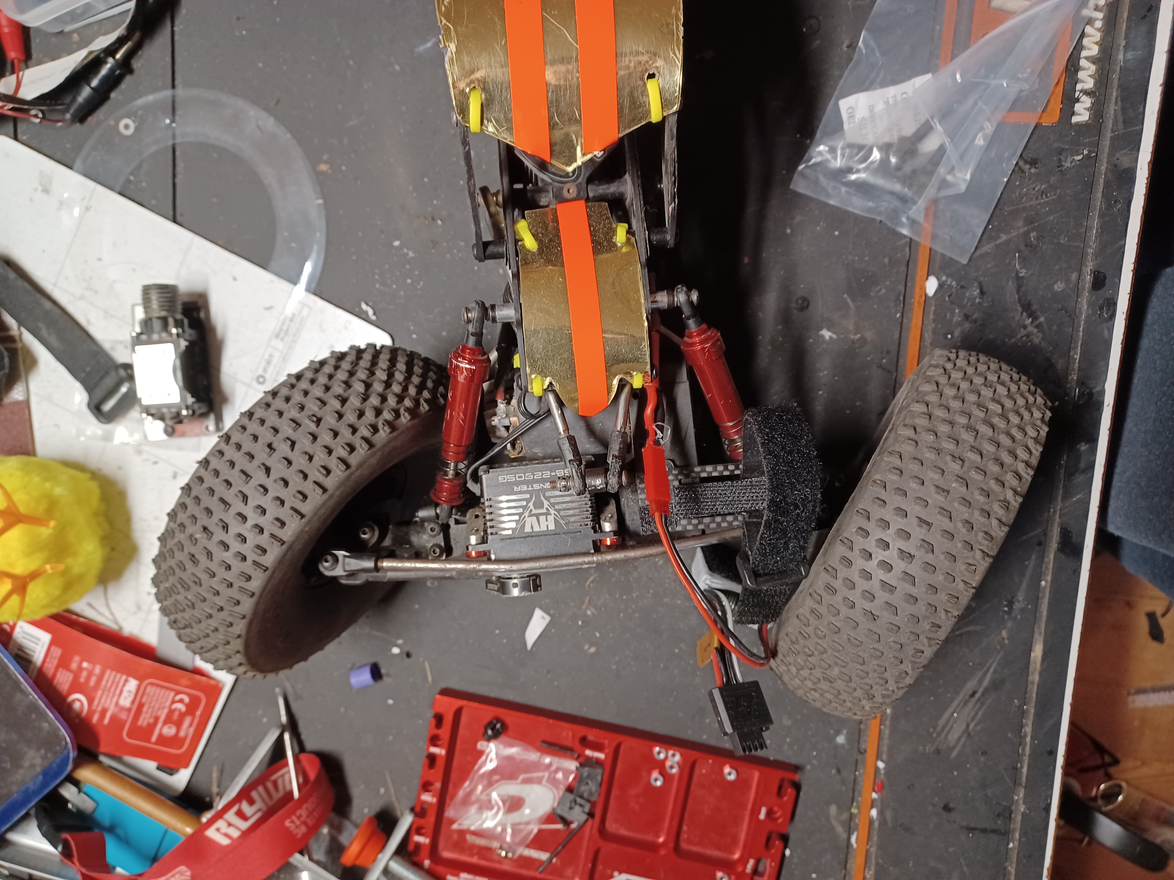

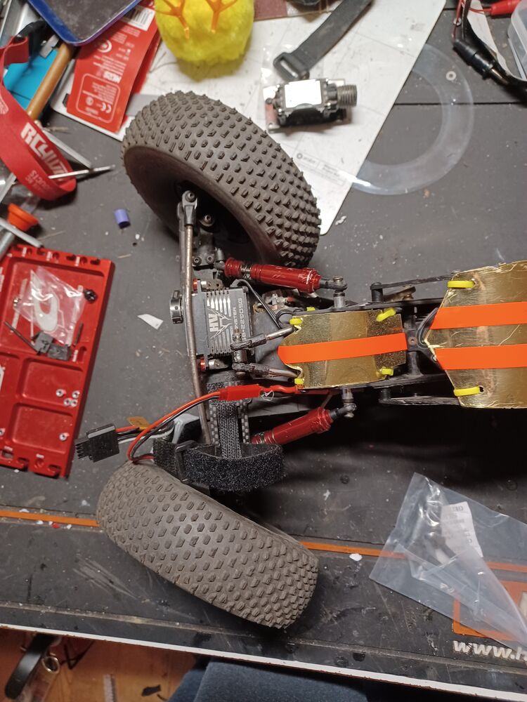

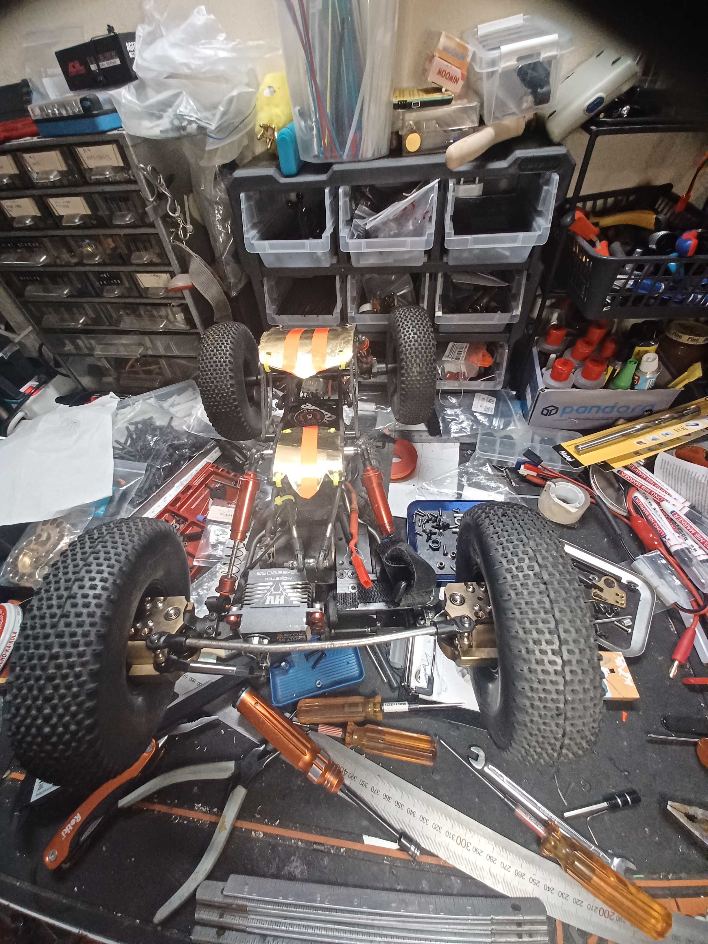

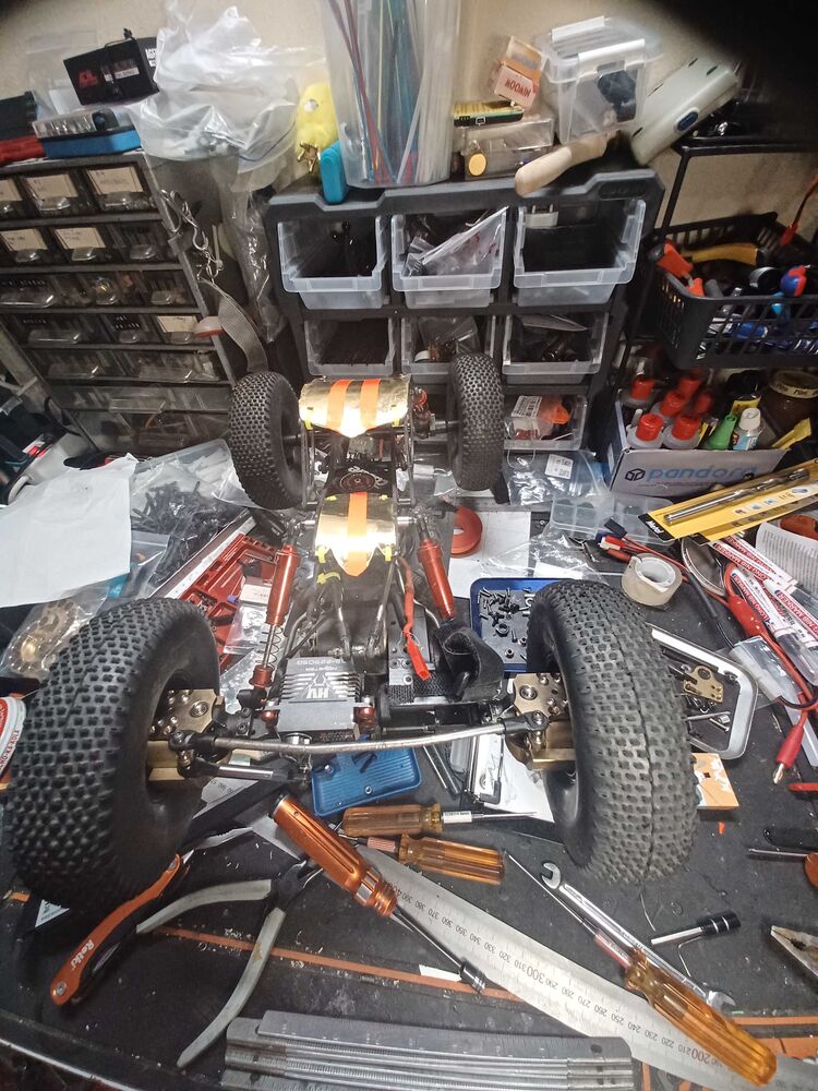

En tiedä onko järkeä, mutta tässä on kasassa.

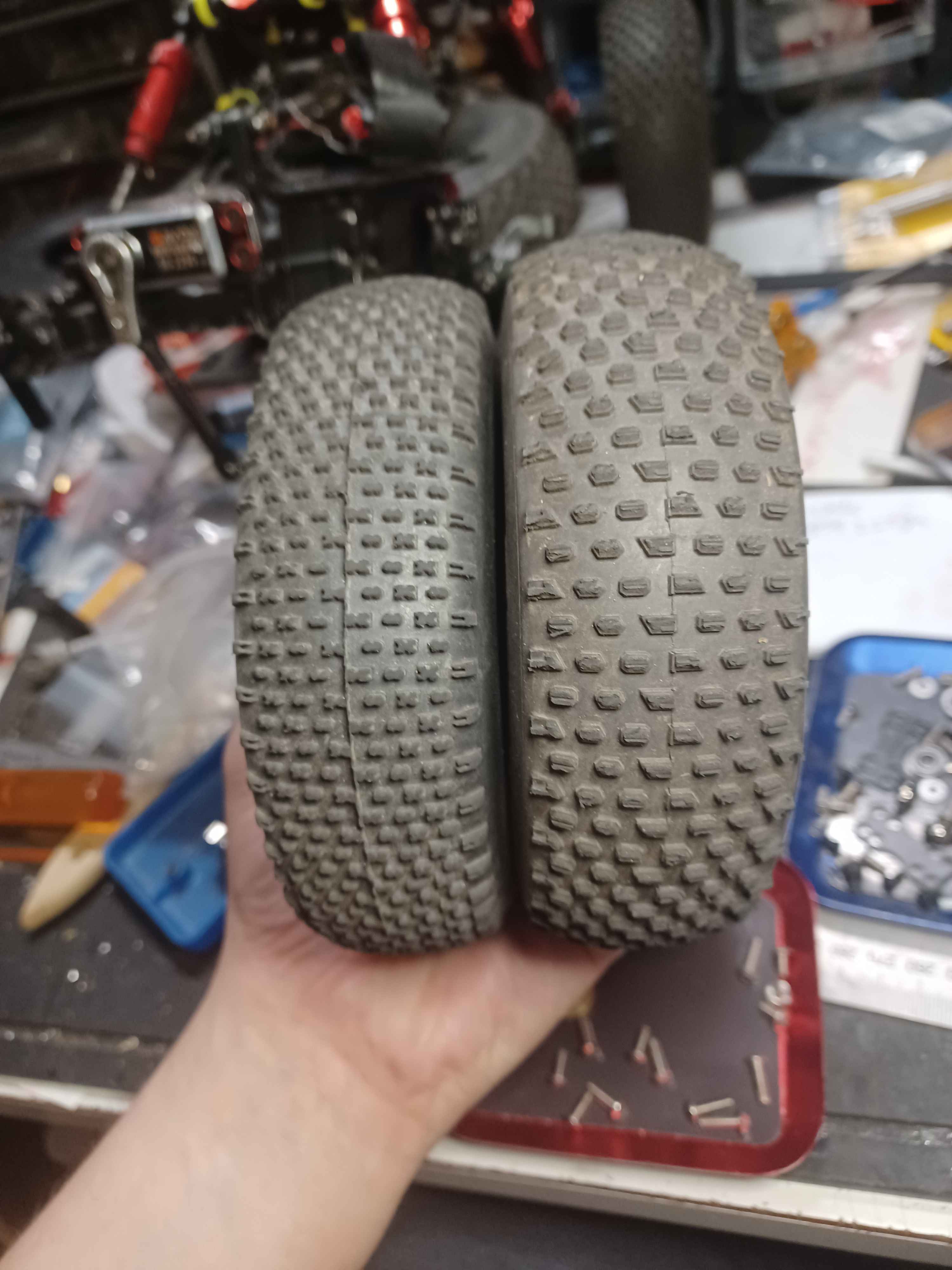

Uusi hubi painaa 221grammaa per kipale, eli etuakselissa yhtäkkiä 442 grammaa. Otin myös ne lisäpainot, mutta ne eivät toimineet vanateiden kanssa jotka tuli Bullyn kanssa.
Joten Bully saa omat hieman kapeammat renkaat. Spora saa Prolinen IBEX rinkulat :-)
Bully pienempi.jpg (318.99 KiB) Katsottu 307 kertaa
Speksit.
Eturaideleveys: 280mm
Takaraideleveys: ~250mm
Kokonaispaino: 2344 grammaa ilman akkua.

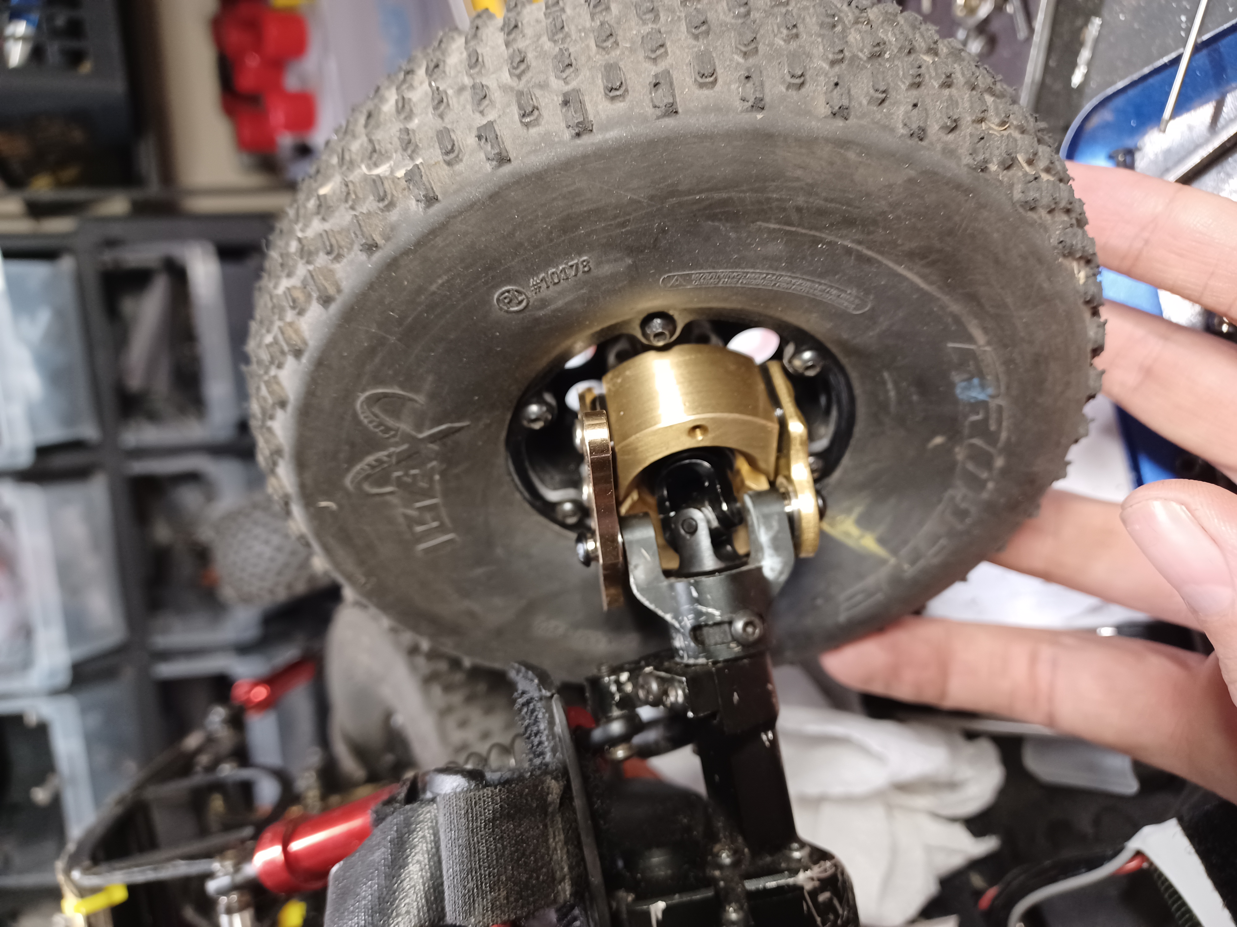

Saattaa olla kuvauskulman aiheuttama optinen harha, mutta mikäli eturenkaiden haritus on totta niin koita asap hankkiutua siitä eroon. Sisään kääntyminen kärsii mikäli haritusta on runsaasti.
Jos ja kun kyseessä on Bully-akseli, niin miksi et laita servoa akselin taakse vaan päälle?
Kimi kirjoitti: Ma 15.06.2026 08:24 Saattaa olla kuvauskulman aiheuttama optinen harha, mutta mikäli eturenkaiden haritus on totta niin koita asap hankkiutua siitä eroon. Sisään kääntyminen kärsii mikäli haritusta on runsaasti.
Mää tutkin sen kulman. Se on renkaan yläkulma joka osottaa sisään.
Ja servo on akselin päällä viimeseltä omistajalta ja mukana ei tullu orkkis osia mukana, siks servo siinä missä alkuperäne omistaja laittanut, miksi? En tiedä

Tarkoitan ns "toe out" tilannetta.
Mikäli camberia on olemassa kuten ymmärsin viimeisestä viestistä on knuclen setupissa ehkä jotain pielessä. Sitä en kyllä kuvassa juurikaan havaitse. Dluxin knuclea voidaan käyttää 0 ja 8 asteen king-pin setupeissa eri tavoin kasattuna (Bully versiosta en ole varma). Jos kasaa knucklen väärin suhteessa C-palan setuppiin syntyy negatiivista camberkulmaa jota ei crawleriin tahdo kukaan.
Kimi kirjoitti: Ma 15.06.2026 09:37 Tarkoitan ns "toe out" tilannetta.
Toe outtia ei ole lainkaam, varmistin sen ku laitoin uusia kierteitä linkkiin ja lyhensin sen ja säädin, näyttää haritukselta ku laajakuvalinssi puhelimessa. Ei ole kuvaa siitä ny, mutta voin näyttää myöhemmin jos huolestunut.
Ja toi renkaan yläreuna näyttää sisäänpäin, seurasin mitä herra dlux teki videossa jonka selirri huonosti, toi pitäs olla ns 0-astetta, mä kokeilen jos saan sen suoraksi säätämällä ruuvien kohtaloa

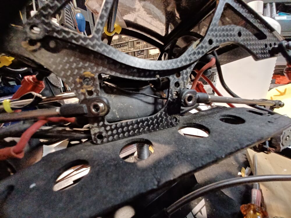

Käväsin kokeilemassa.
Hyvin menee, menee hieman keskittyminen ku niin paljon pitää ajatella.
Mutta kääntyminen ei nii kauhean hyvä, servolla ei riitä heittoa, ja kauhean pidempi varsi ois riskaabeli, mutta mennää kisoihin näil ja kokeillaan.
Ja jos löytys Bullyn vakio servotelinetta nii viel parempi
