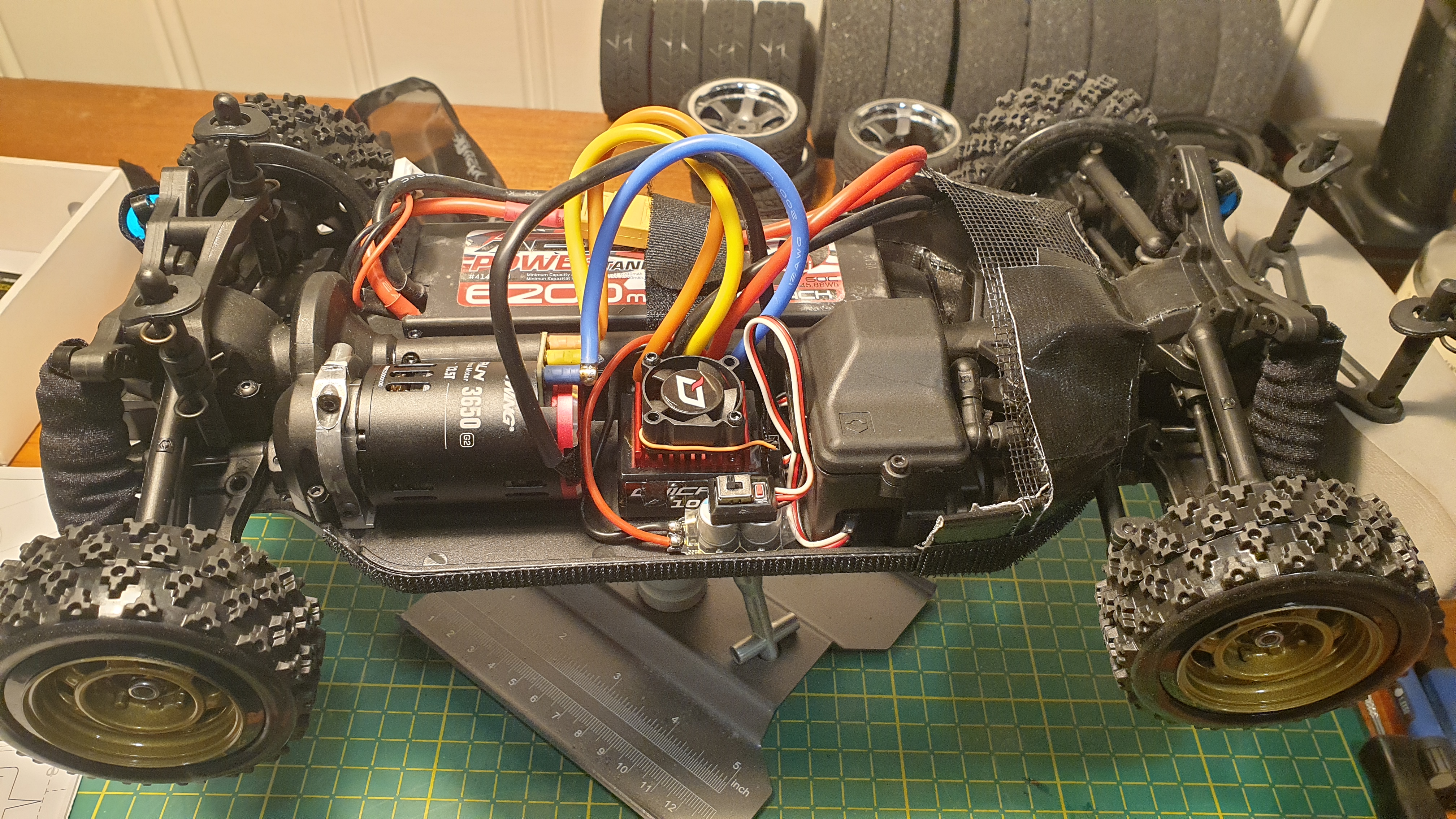

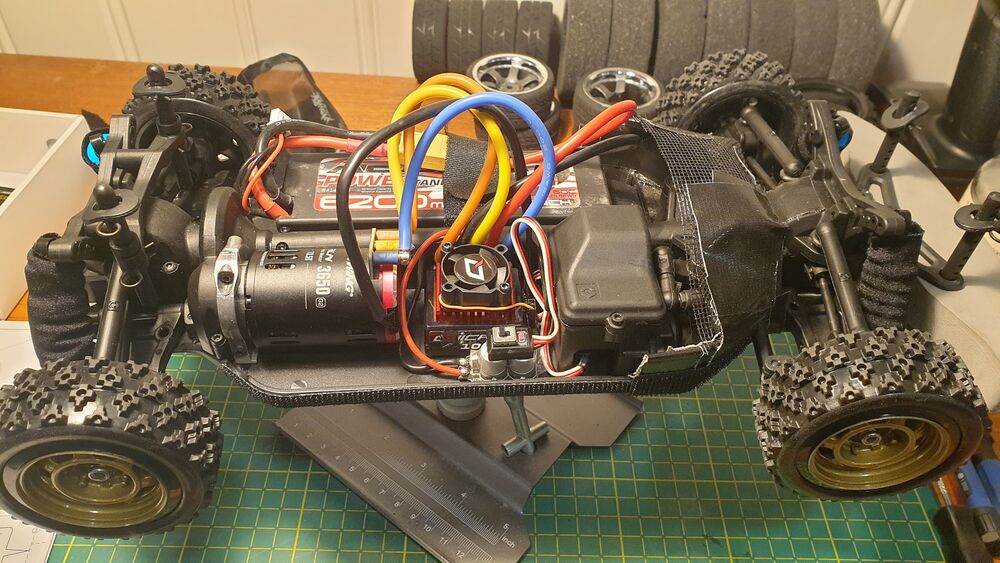

Motor mount saapui, ja sähköt on nyt aseteltu paikalleen. Dusty Motorsin pussi kiinni, ja pihalle testaamaan. Mitähän tästä nyt sanois. Voi olla, että on liian paljon tehoa, tai sitten opettelee ajamaan. 😅 Kääntyy liikaa, end pointteja piti heti säätää miedommaksi. Kulkee niin maan perkeleesti! Pukissa kun testasin, niin alko renkaat tekemään balloon-efektiä kun oli kaasu pohjassa. Nyt pitäisi vaan malttaa odottaa koria, pitää alkaa tarranauhaviritelmiä valmistelemaan. Akun kanssa ajokorkeus edessä n. 19mm ja takana n. 22mm. Rässin vähän myös hiekalla/soralla, ei lentänyt mitään ohjaamoon.

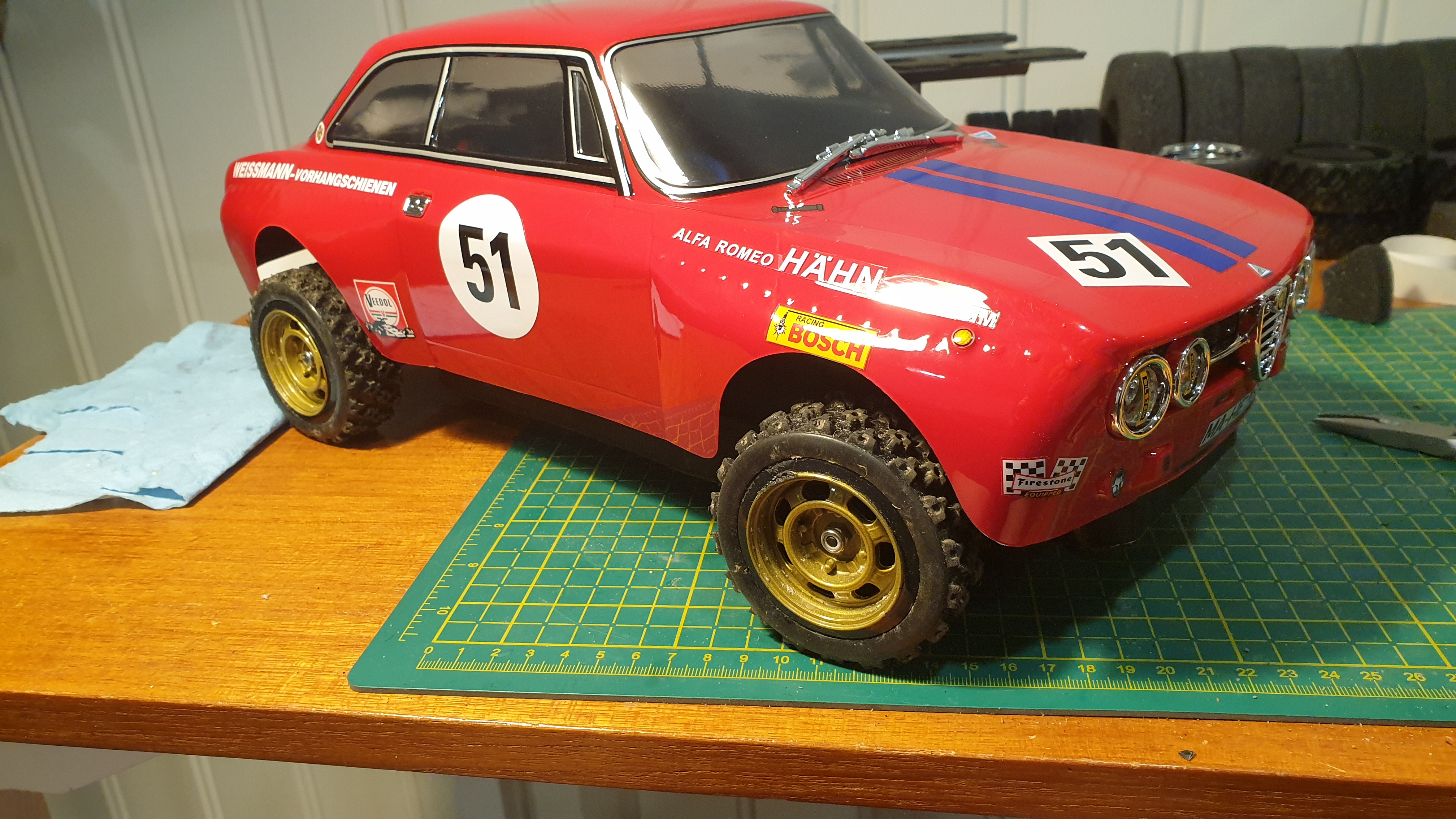

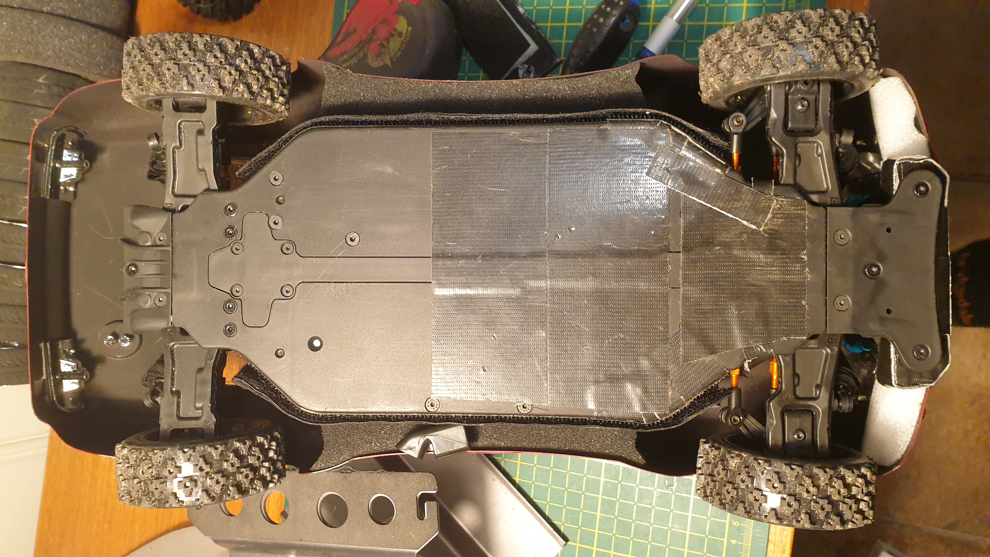

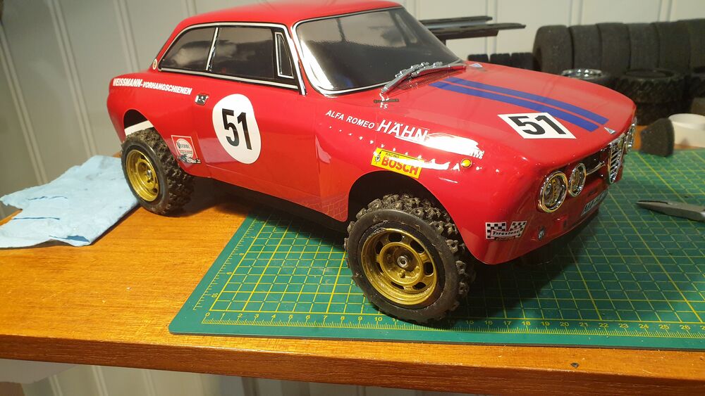

Kori saapui, ja asettelu alkoi välittömästi. Koritolpat on edessä harmillisesti liian lyhyet mihinkään kiinnitystapaan. Näissä kun on vielä tuollaiset alhaalta pultattavat, niin ei "normaali" tolpat sovi.
Mallailin tarranauhakiinnitystä, mutta en tiedä saako siitä tukevaa kun ei saa helmoista kiinni. Korin helmat on tosiaan aika korkealla, mutta eipä tuo haittaa kun alta näkyy vaan musta pussi.

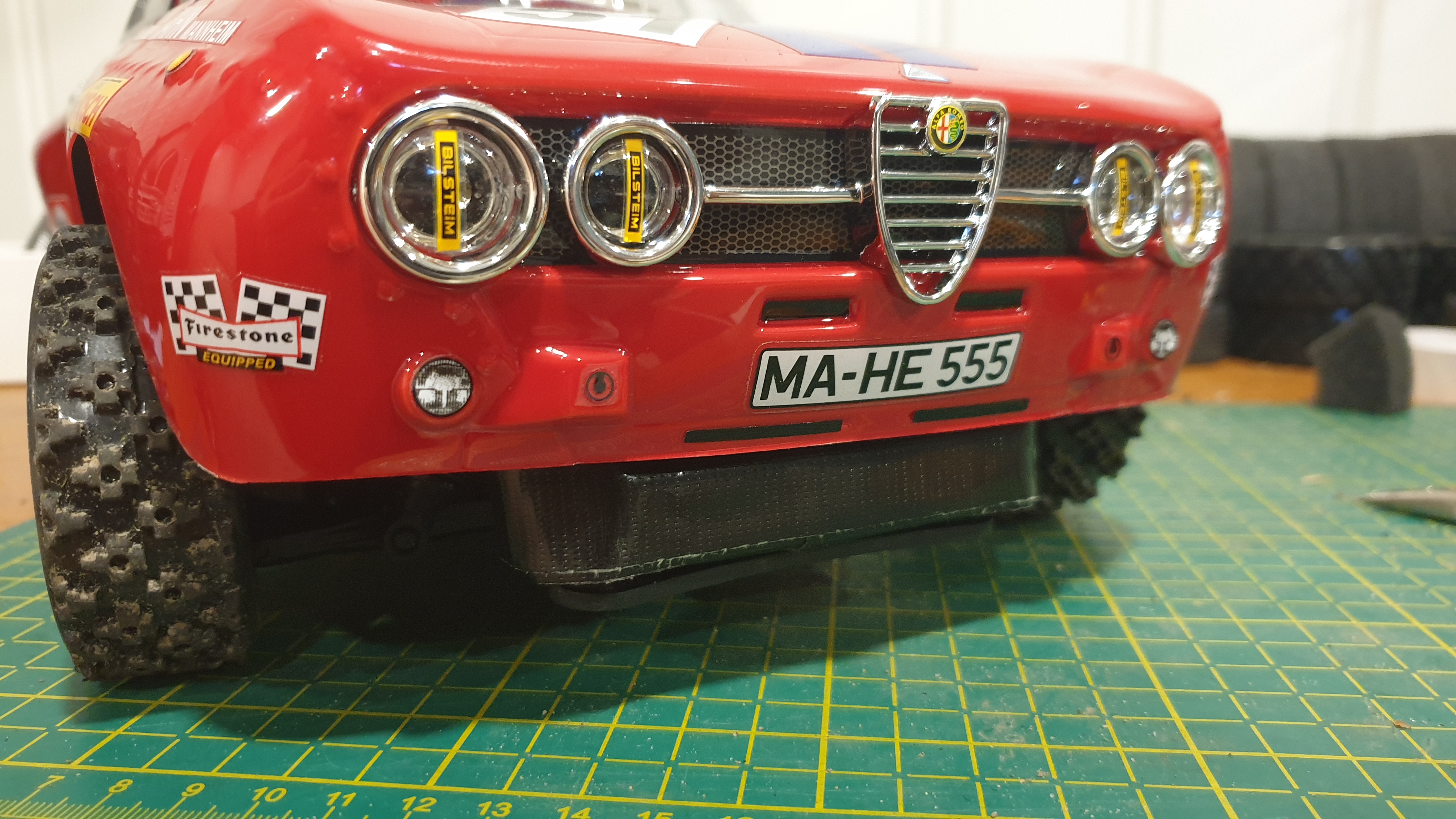

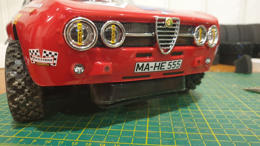

Eteen ei myöskään korin sisään mahdu foamipuskuri, koska kori on niin korkealla. Väsäilin solumuovista ja gorillasta tuollaisen pikkupuskurin, joka on lähinnä sen takia ettei jää rumaa koloa mistä pääsee tavaraa sisään. Laitan korin sisäpuolelle kiinni solumuovista kaksipuoleisella teipillä puskurin, kun kiinnitys on ratkaistu. Samaa todnäk helmojen sisäpuolelle ja taakse ottamaan iskuja vastaan. Nyt pitää metsästää tolpat jostain, harmittaa kun ajattelin että olisi jo huomenna päässyt kunnon testille. 🥲

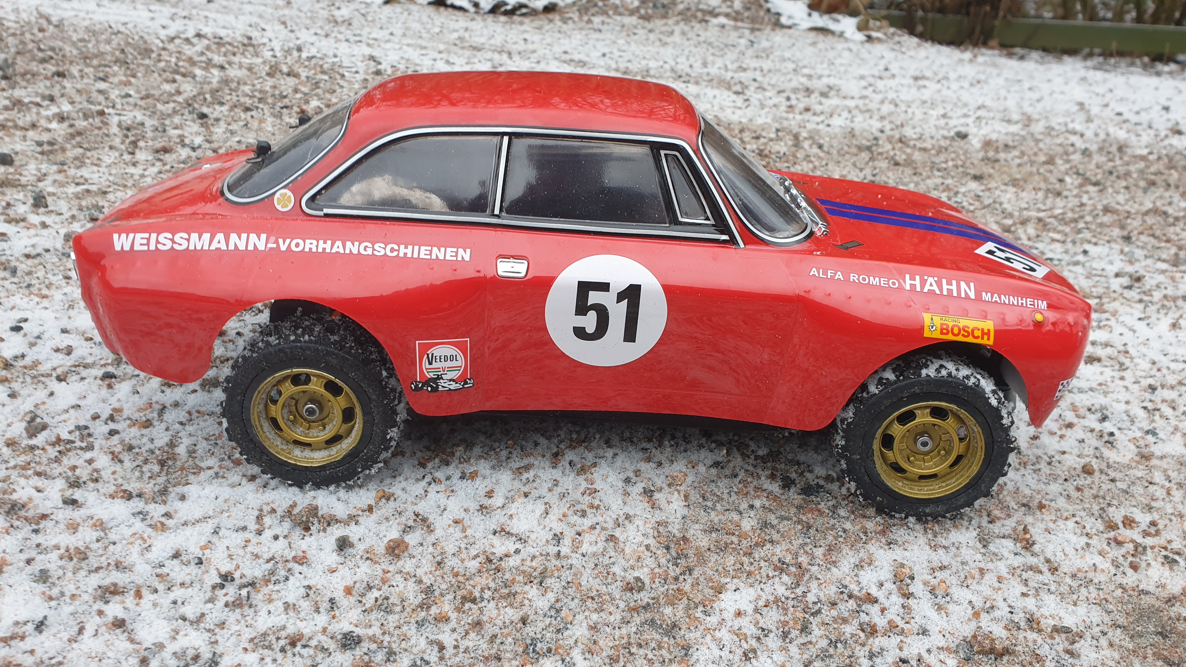

Koko komeus. Kuva vähän hämää, ei kori ihan noin korkealla istu.
Sivuprofiili
Sivuprofiili
"Puskuri"
"Puskuri"

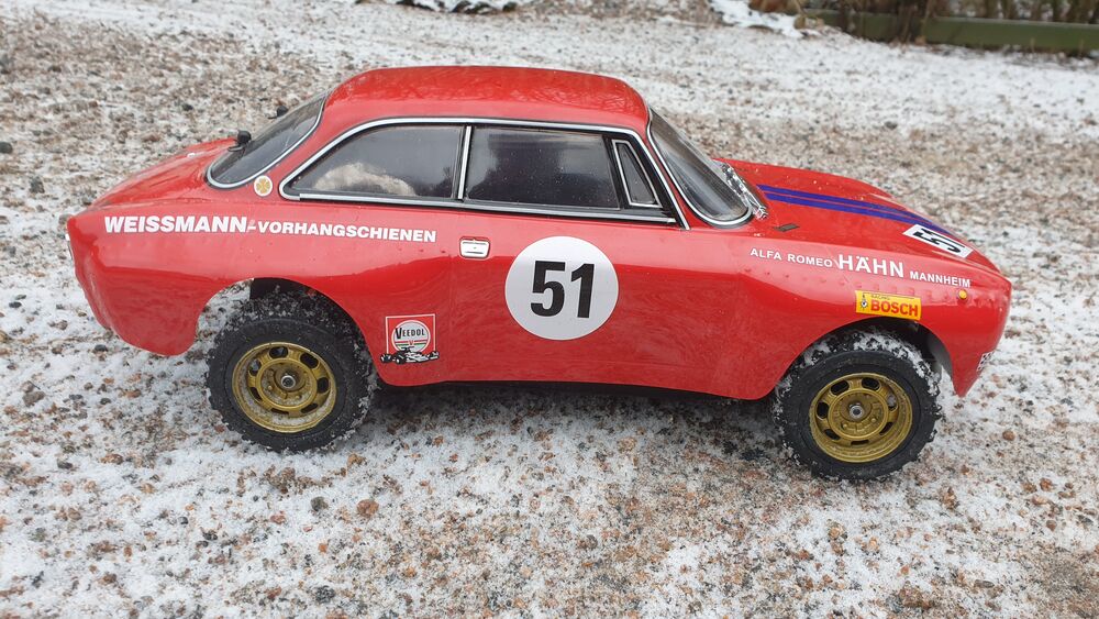

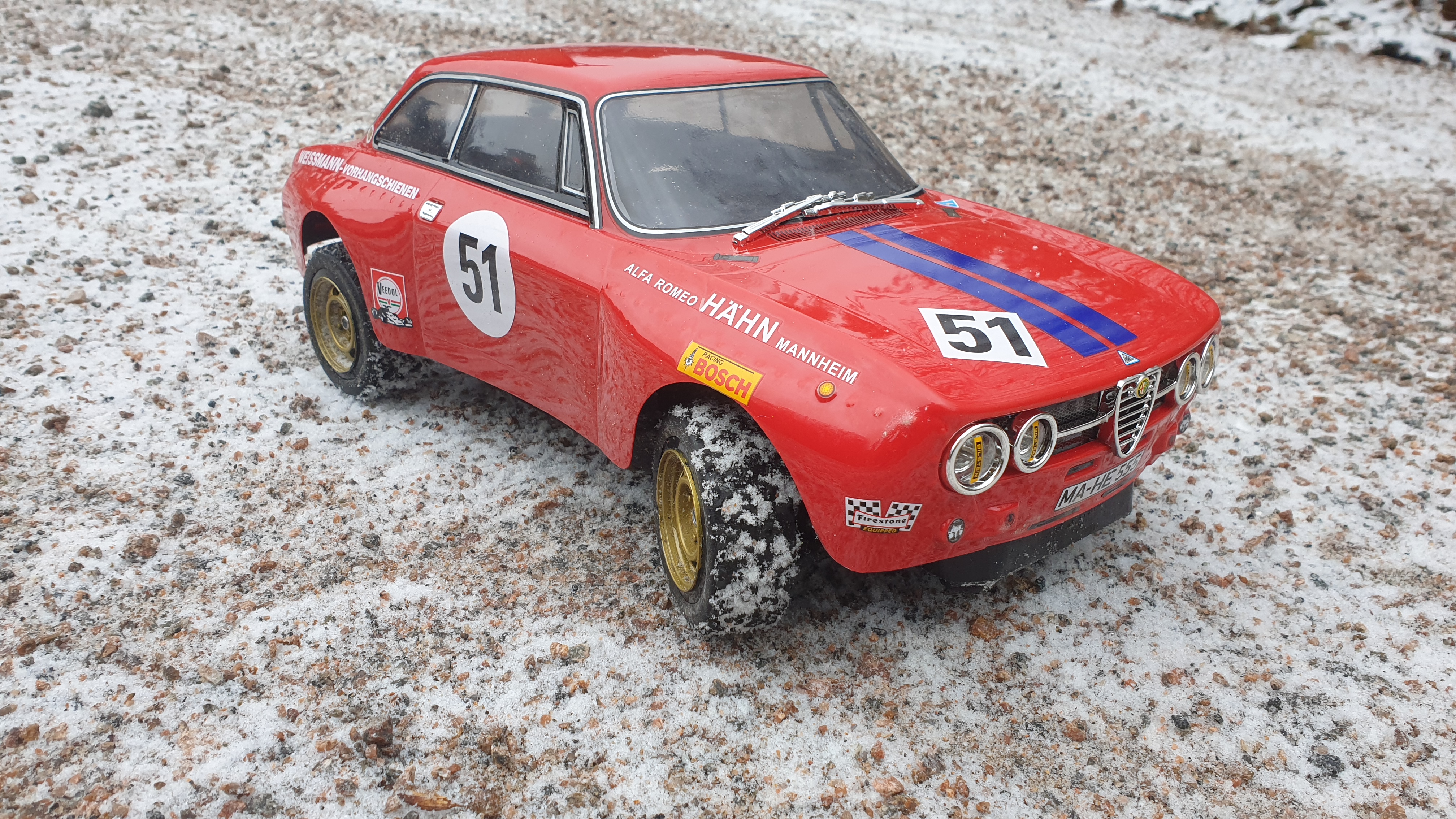

Edessä magneetit, takana tolpat läpi. Pysyi hyvin, vaikka pari rotvallihalausta otettiin just. Vähän pitää koria trimmata etukaarista, muuten jees.

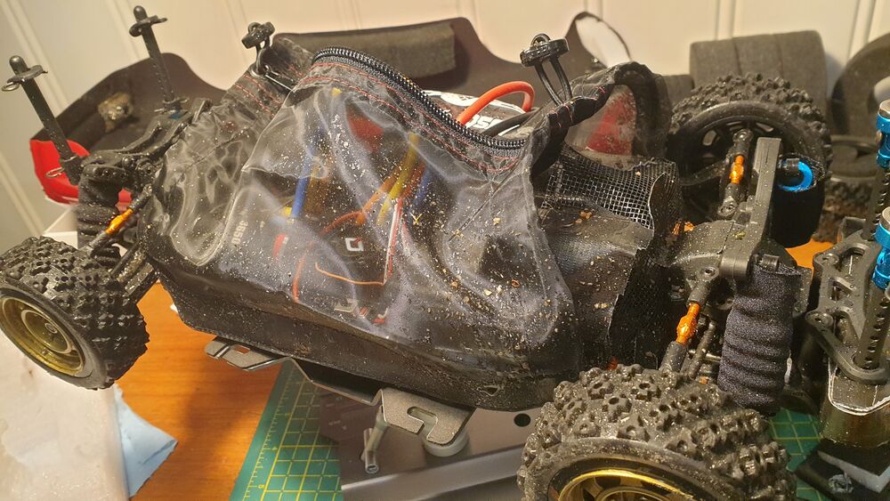

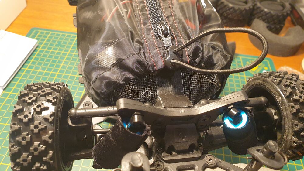

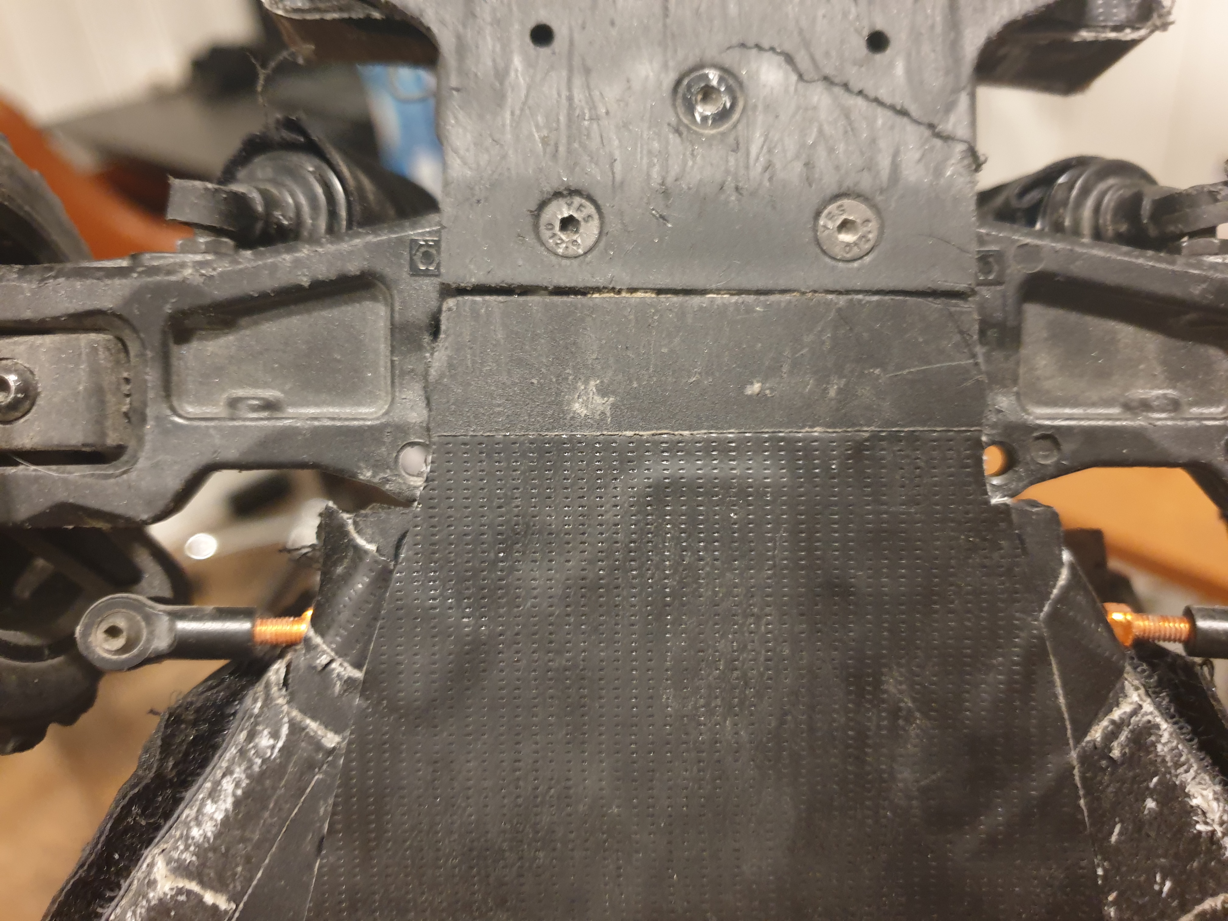

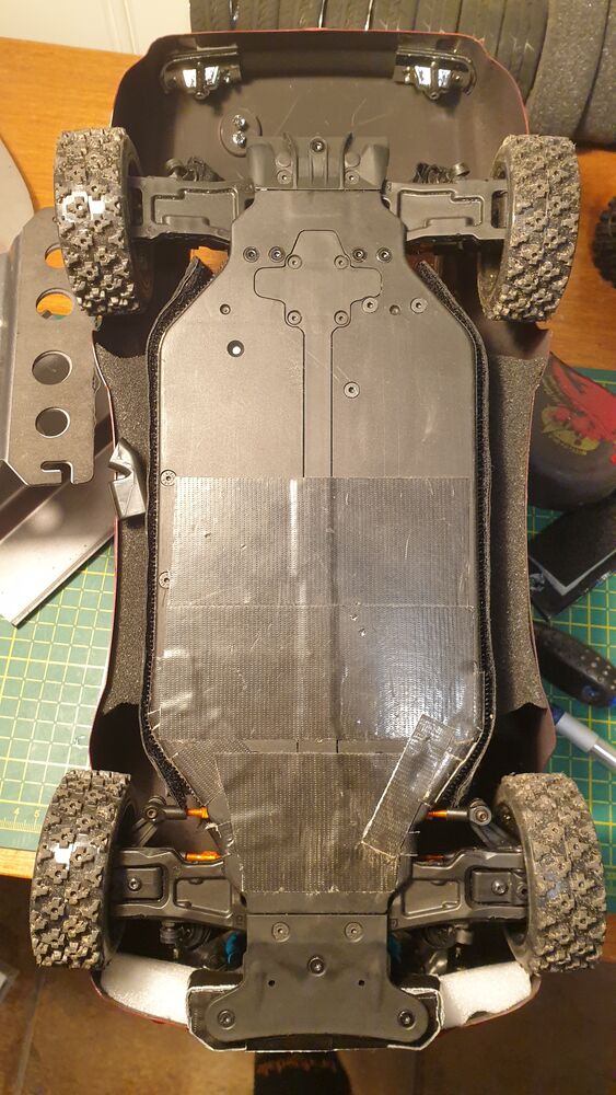

Laitoin korin sisäpuolelle eteen ja kylkiin pehmikettä, en tiedä onko kauheasti hyötyä mutta onpahan laitettu. Ei ainakaan lennä paska niin paljoa sisään. Taakse pitää hommata puskurin kannake ja laittaa jotain pehmikettä. Gorillaa myös siellä täällä pohjan suojana.
Pohoja
Pohoja

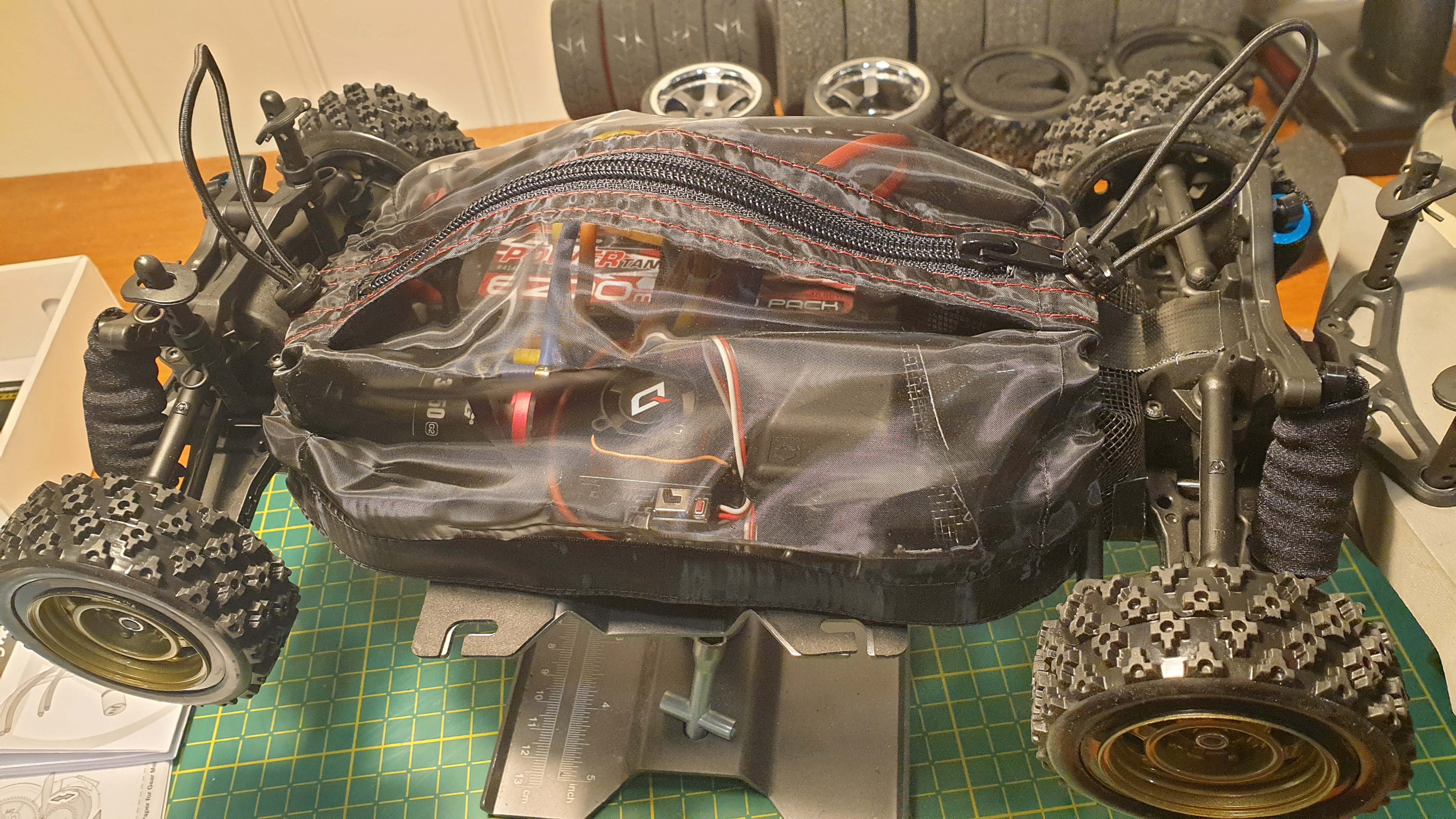

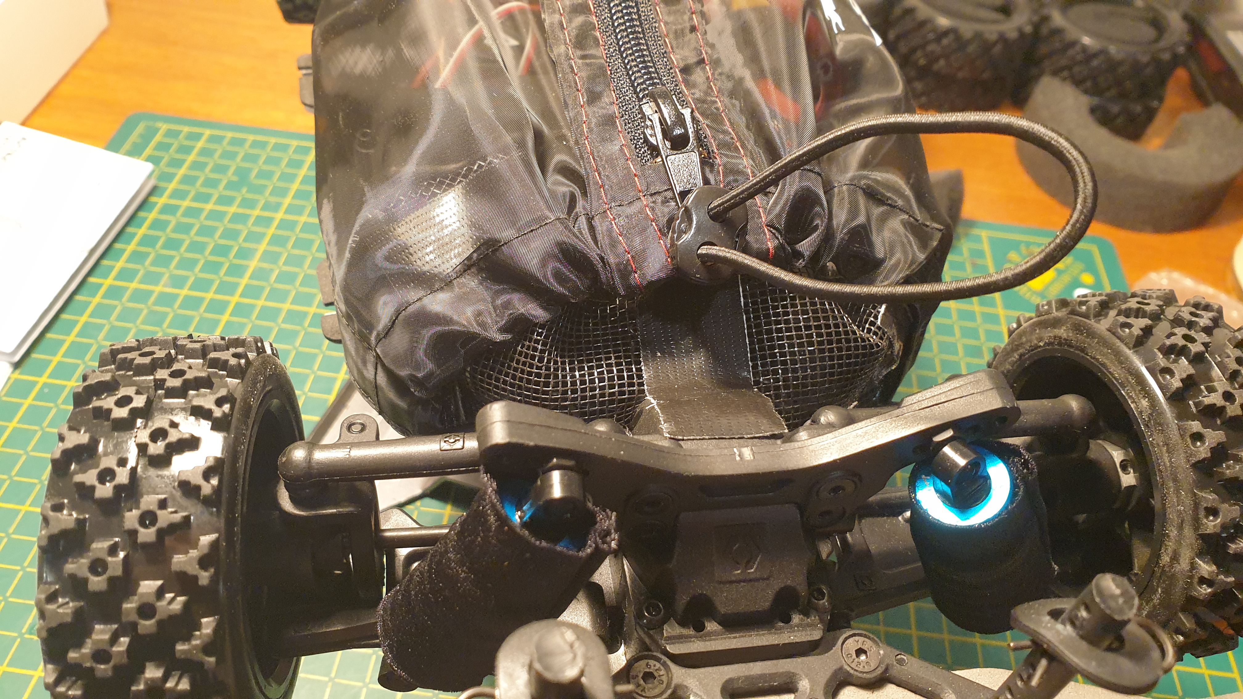

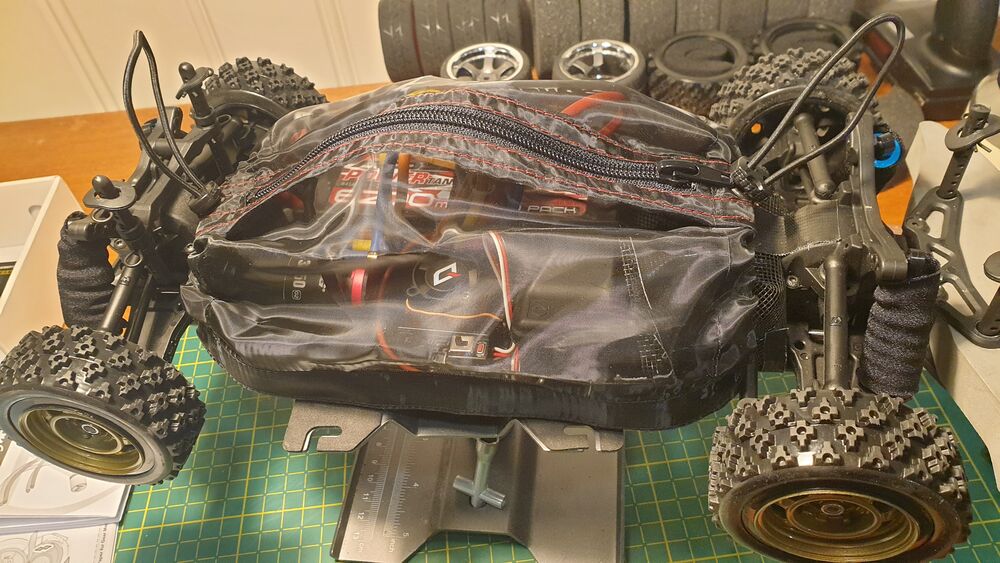

Hyttysverkkopatentti + pussi toimi ainakin vielä. Tosikoitos on vasta The Radalla viikonloppuna.
Pussukka
Pussukka

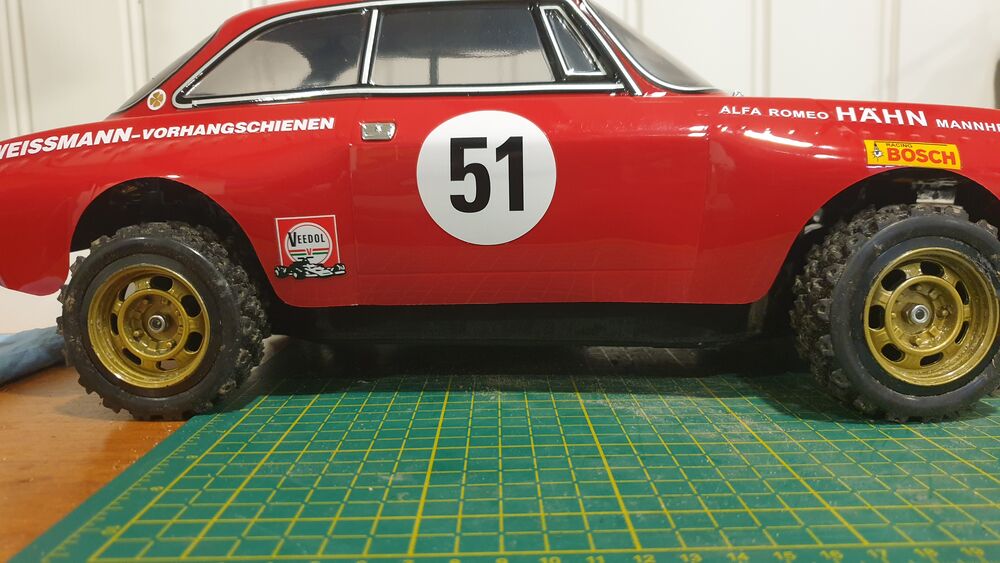

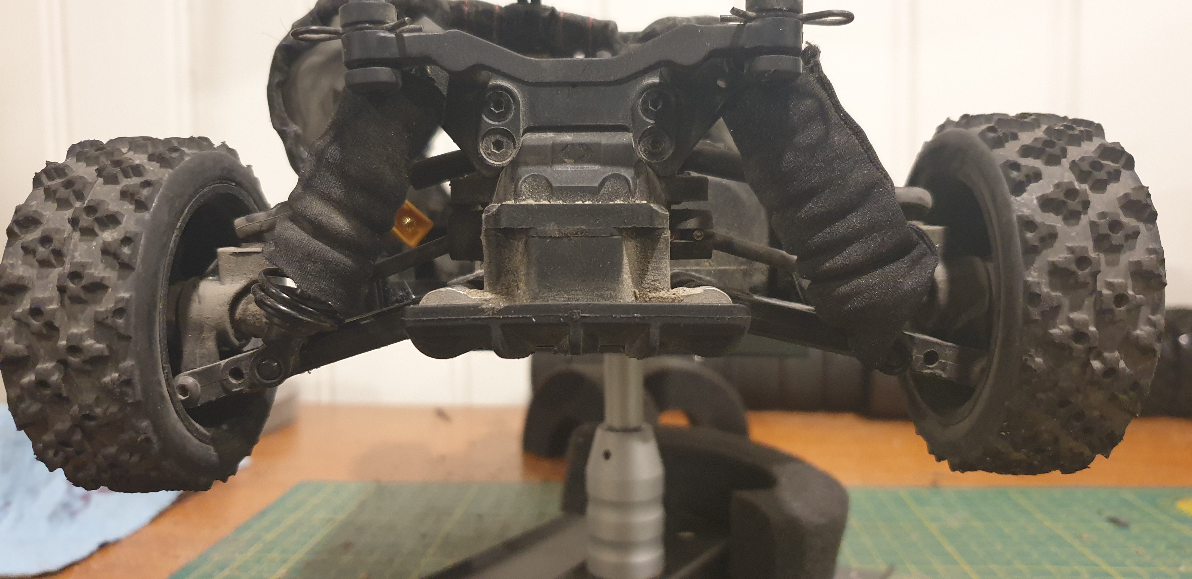

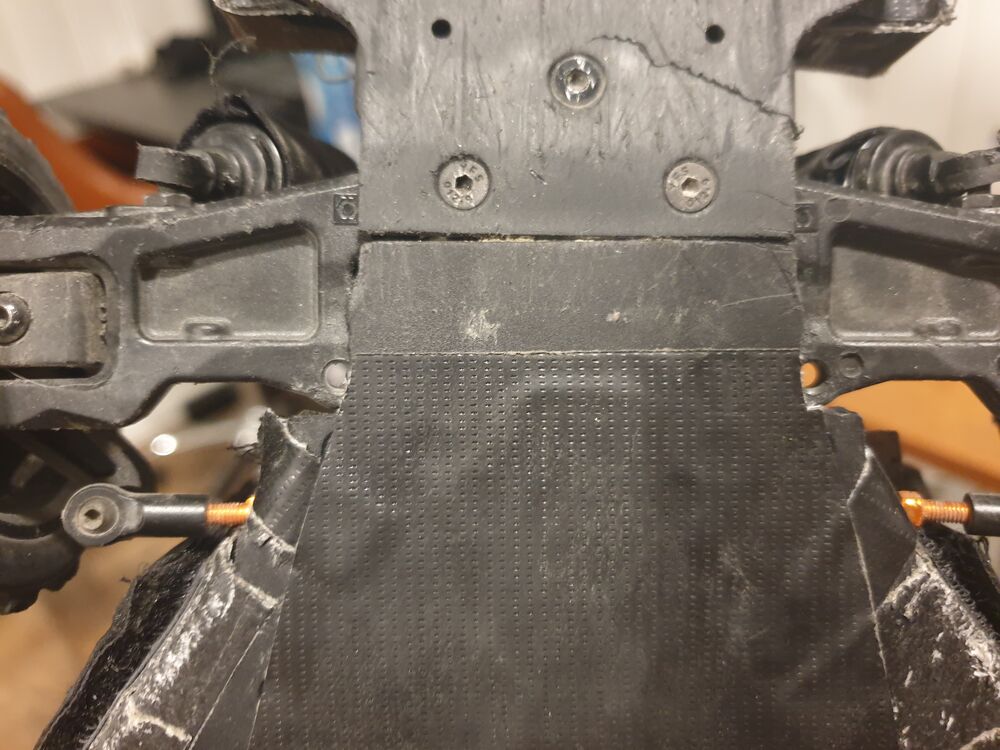

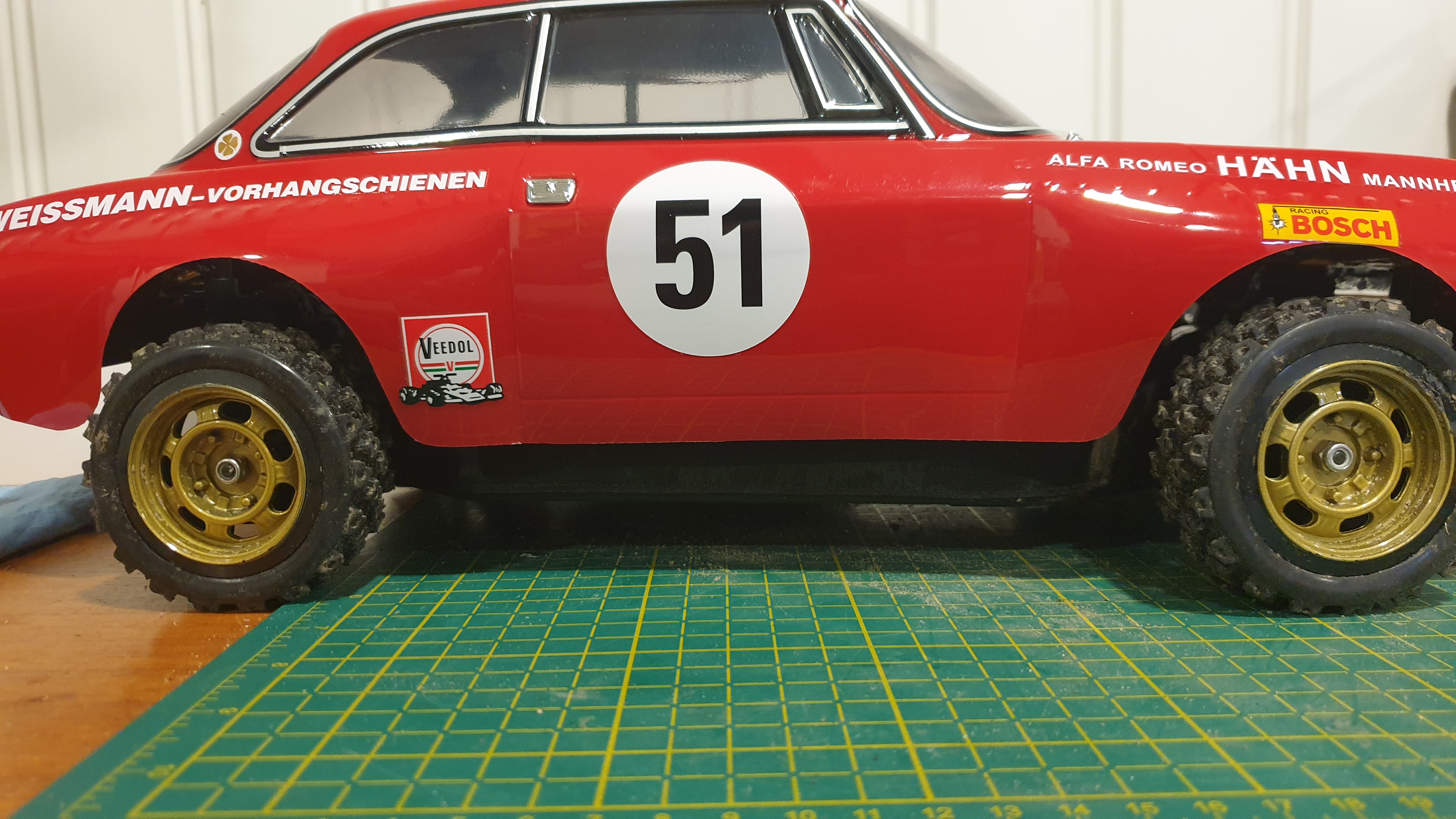

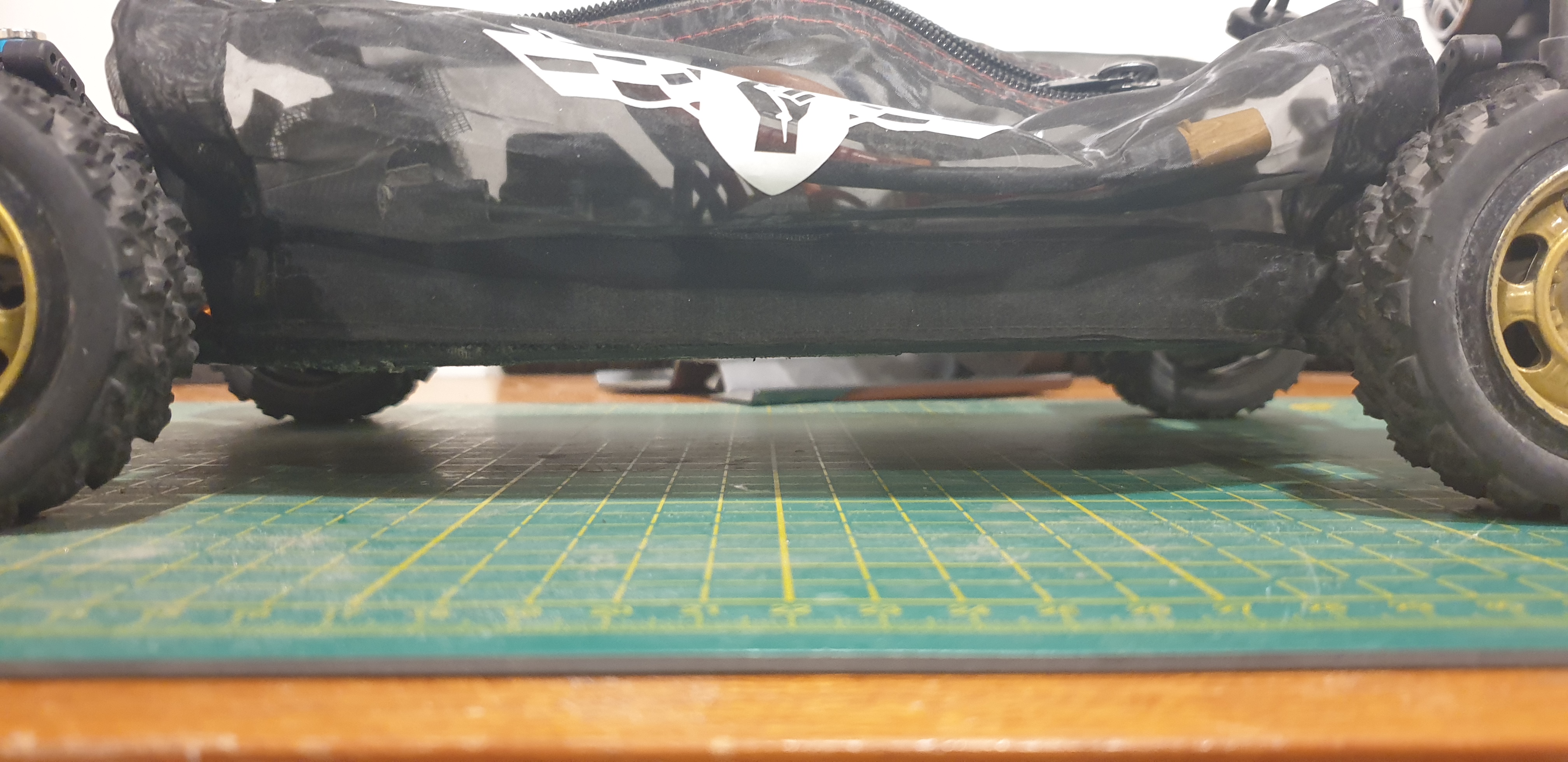

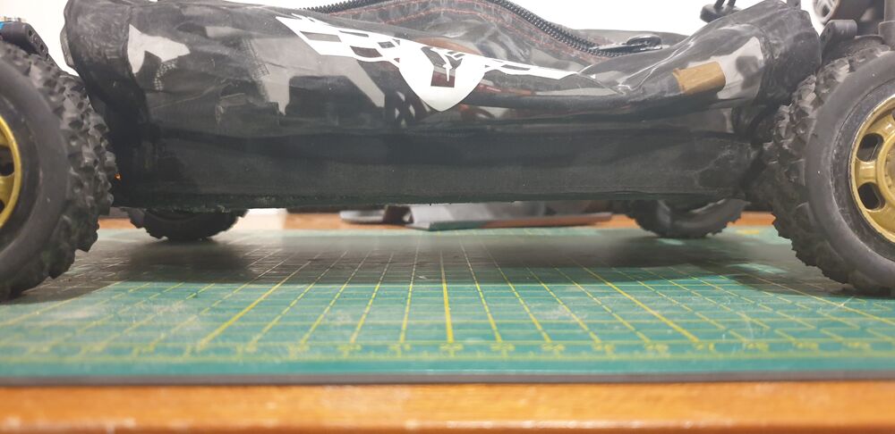

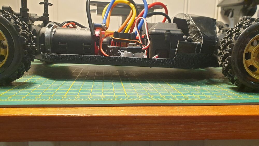

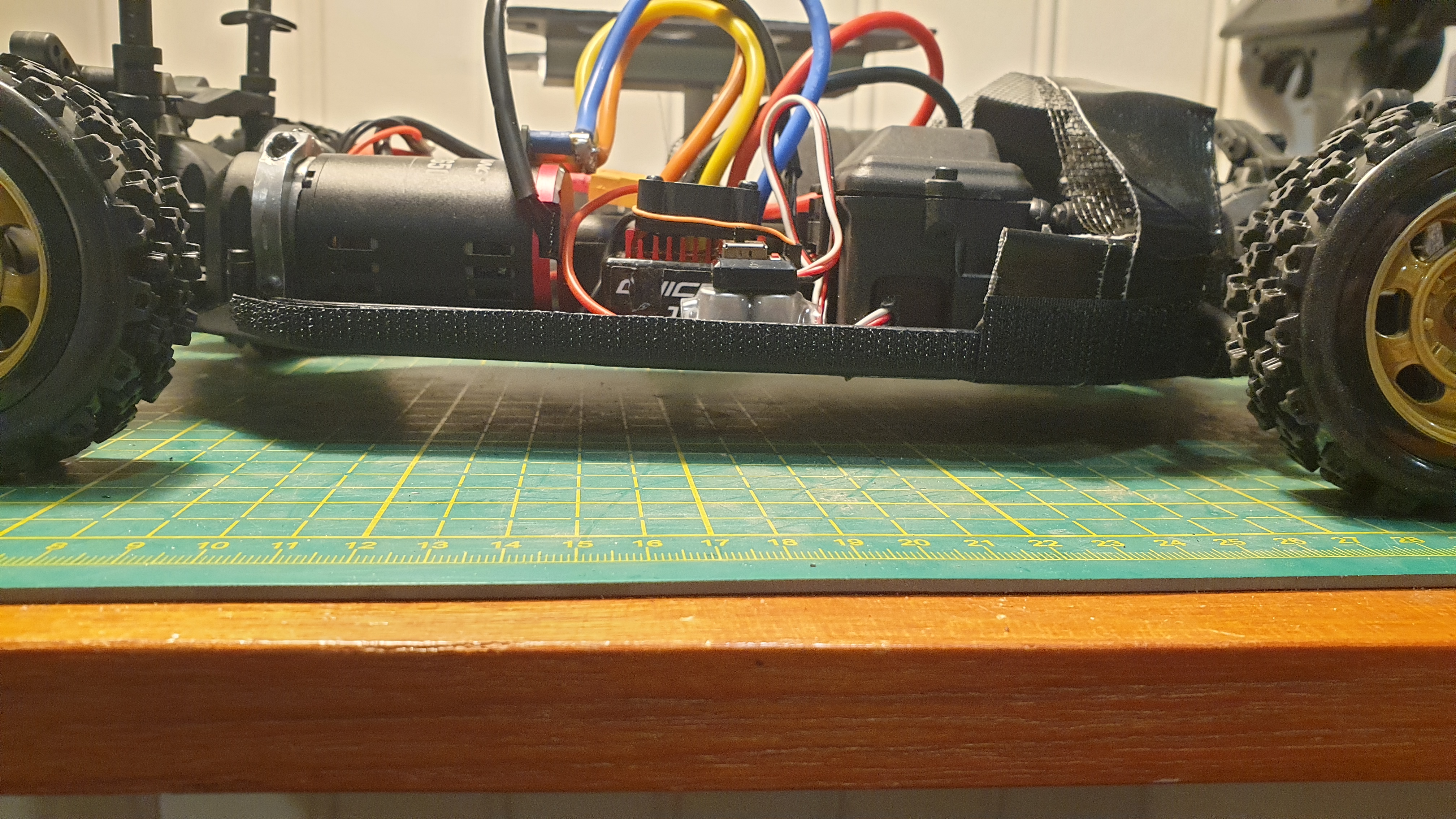

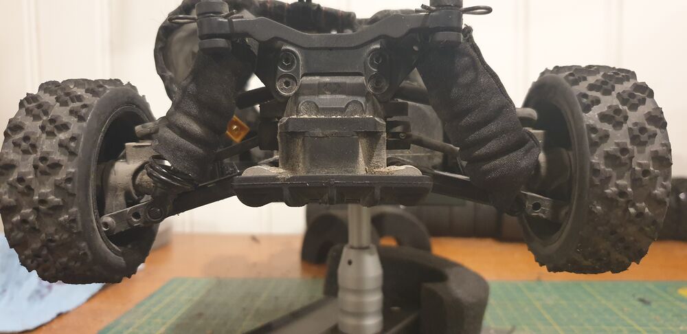

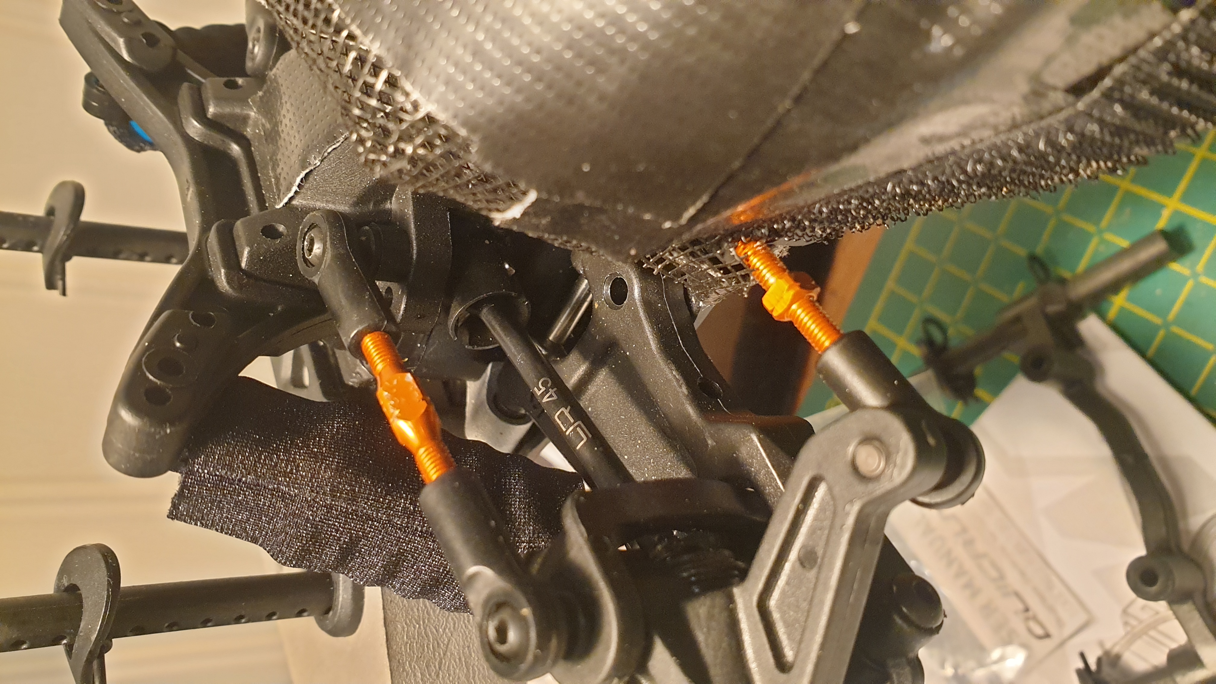

Sanoista tekoihin! Nyt on aikalailla maksimi ulosjoustot, muuten pullahtaa asioita ulos asioista. 😅
Full droop edessä about 27mm ja takana n. 30mm. Akun ja korin kanssa edessä n. 22mm ja takana n. 25mm.
Kaks akkua päällä painona.

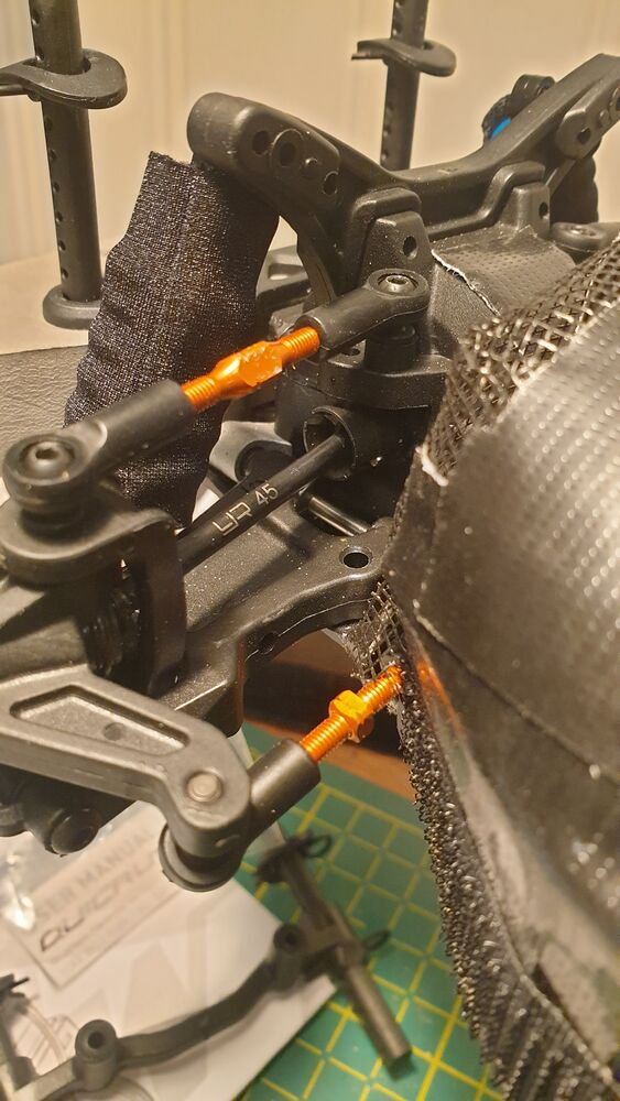

Mietin tuota ohjauksen suojausta. Jos hyttysverkko kusee läpi, niin joku joustava kangas vois toimia myös. Ohjausvarret voisi vaan tökätä läpi pienestä reiästä, niin jäisi sekin kolo tiiviiksi.

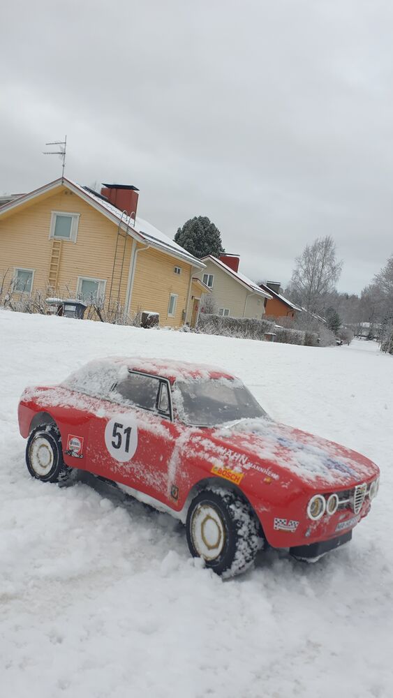

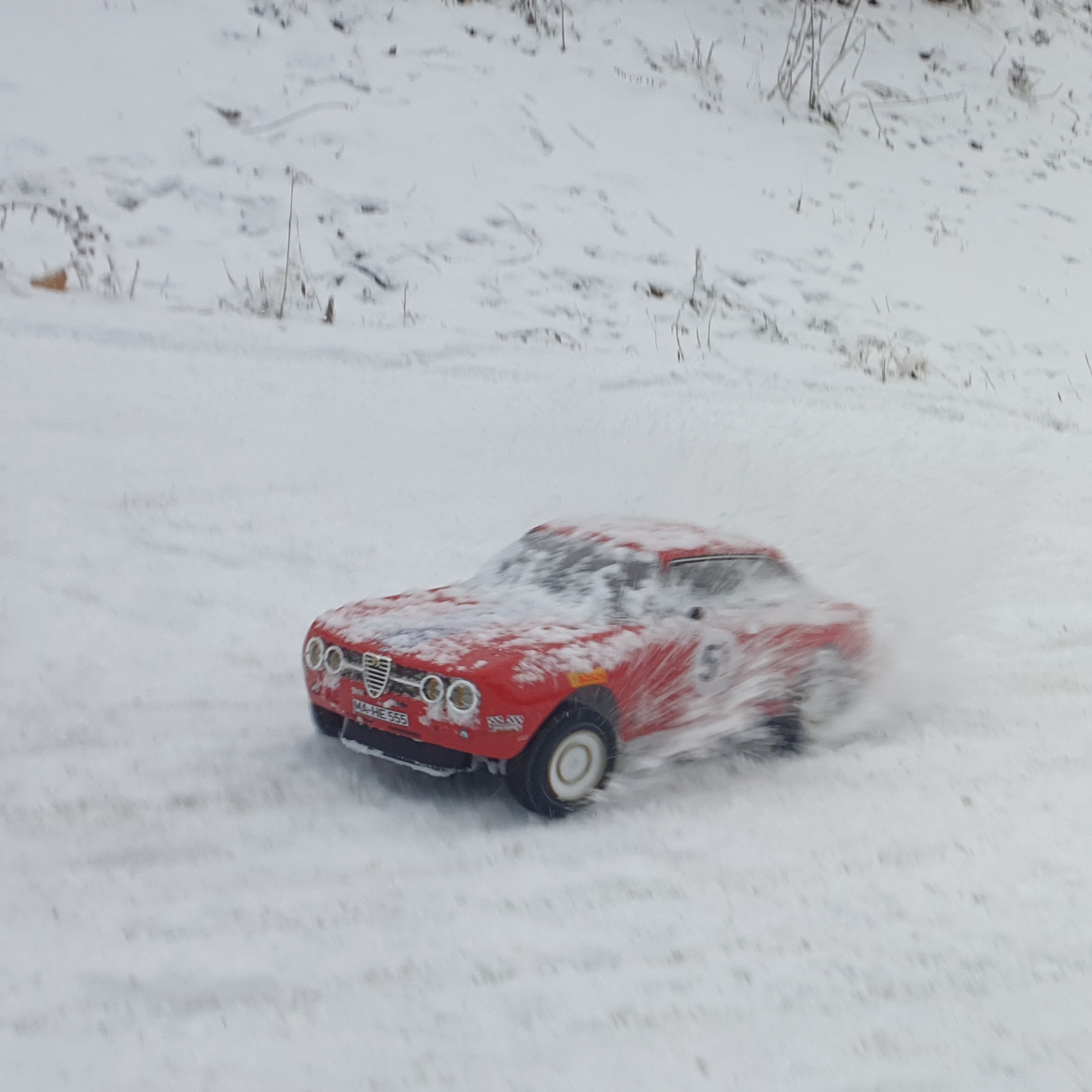

Tänään meni testit hienosti! Ohjaus toimi, ei jumeja kertaakaan. Lisätty maavara auttoi, auto kulki todella nätisti. Nyt vaan lisää kovaa ajoa. Kori edestä vähän pomppii osumista välillä, kun on magneeteilla kiinni vielä. Lähipäivinä tulee koritolpat eteen niin saa kunnolla kiinni.
Ja niin lujaa että taas oli vaikeuksia saada kuvia. 😅

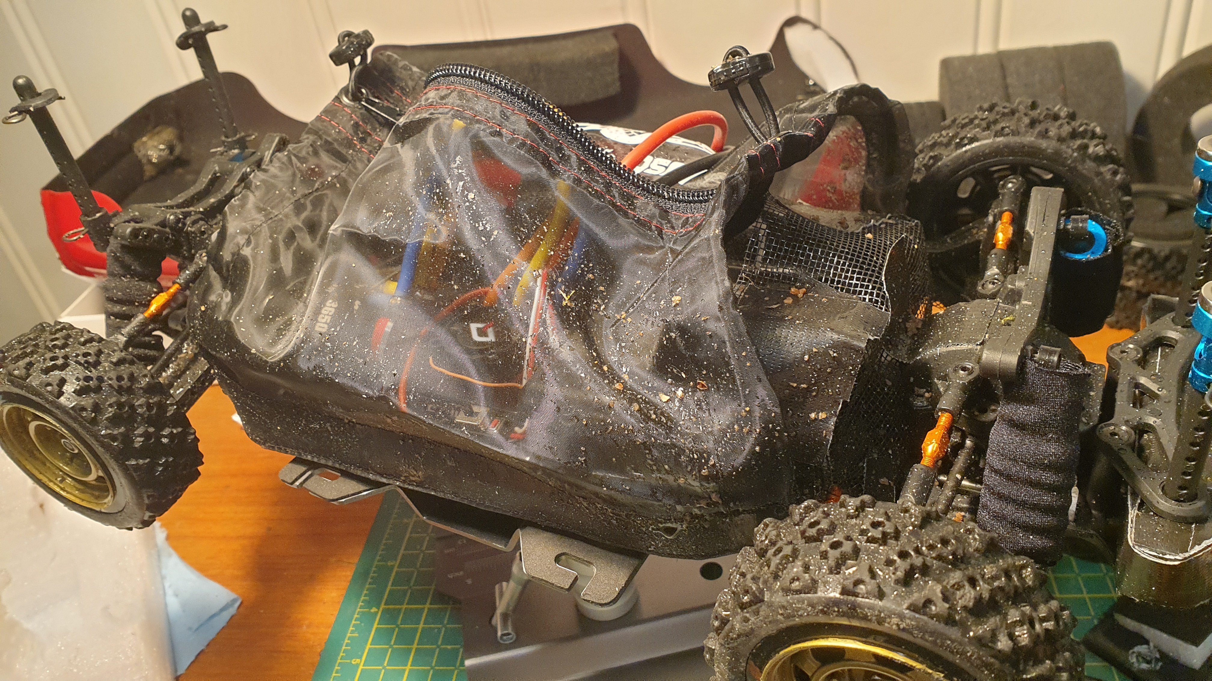

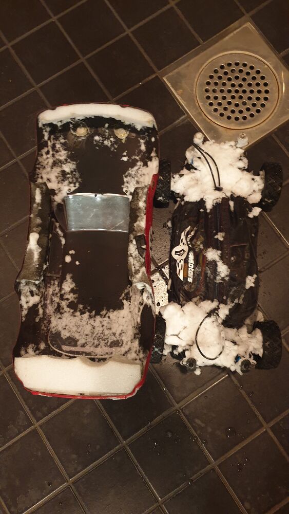

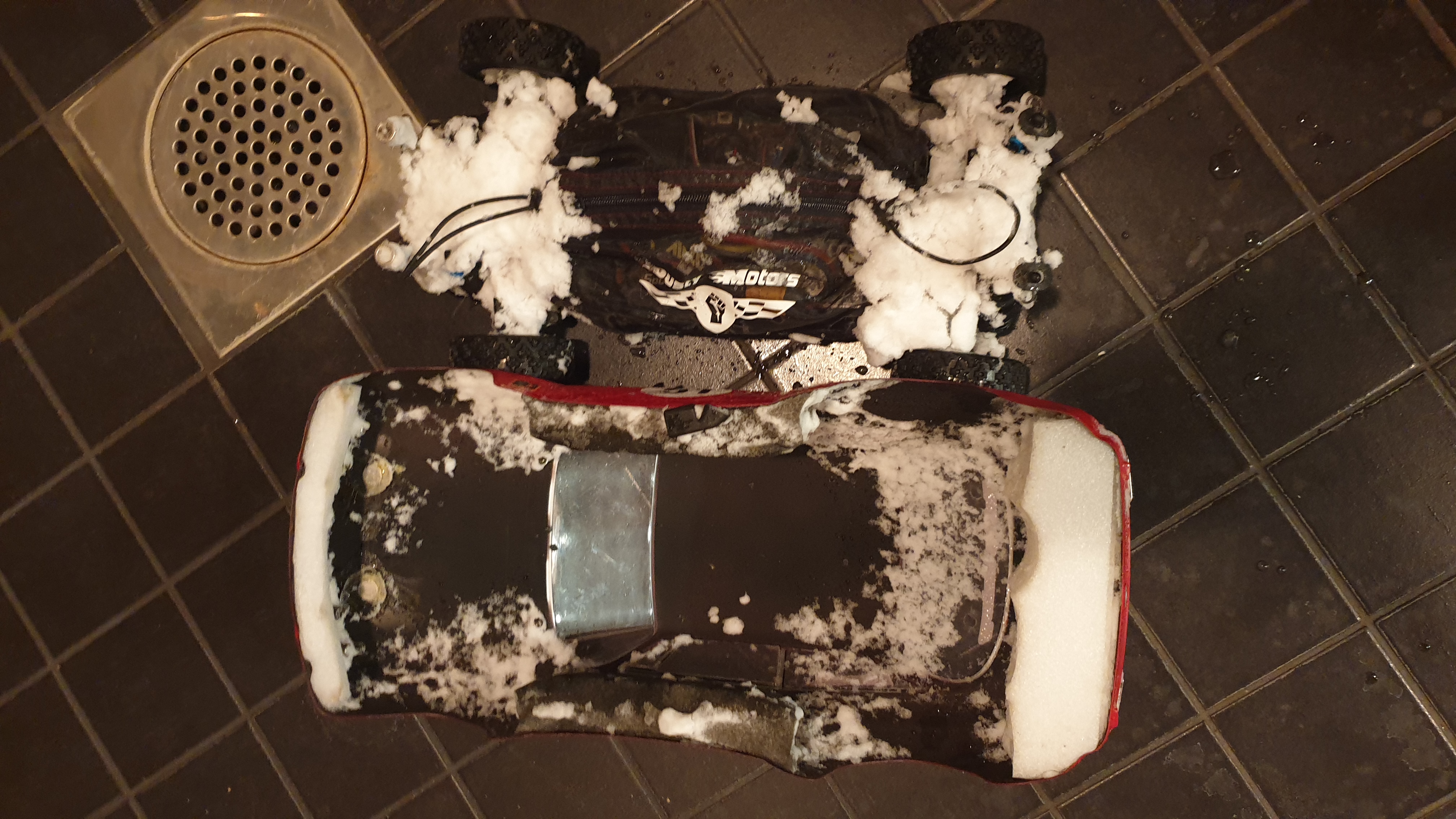

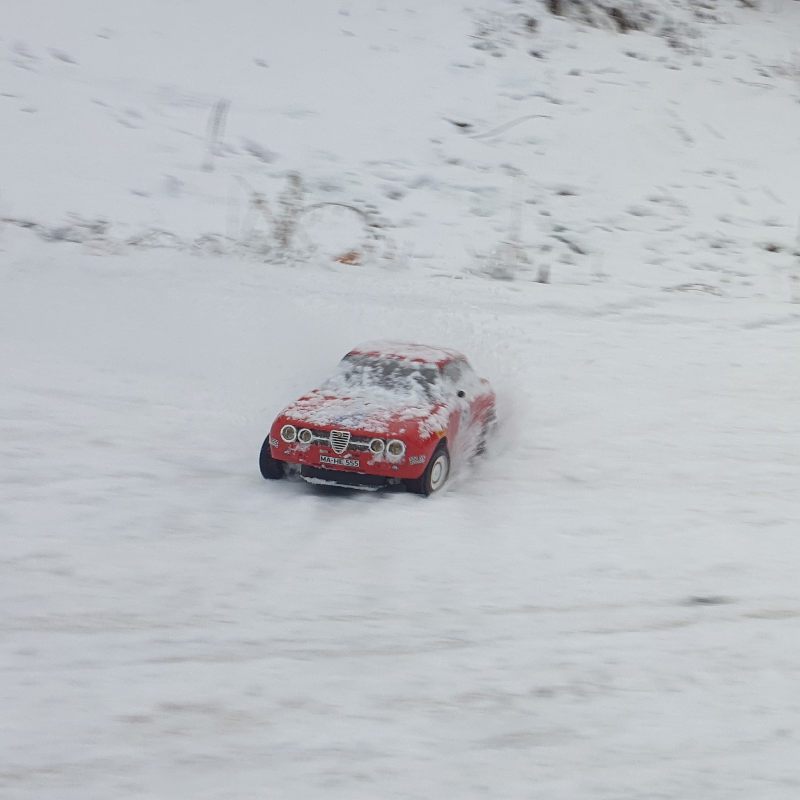

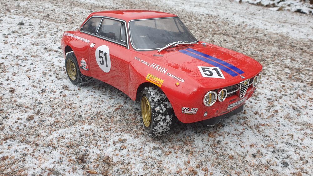

Sori kuvaspämmistä, mutta latasin vahingossa akun täyteen storagen sijaan noin pitäähän se ajaa tyhjäksi. 😅
Taas toimi kaikki moitteetta, lumi ei päässyt ohjaamoon eikä elektroniikan päälle laisinkaan. Ja hyvin/riittävästi pitää nuo ebay-ralliblokit.

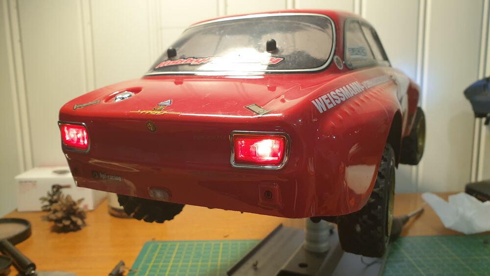

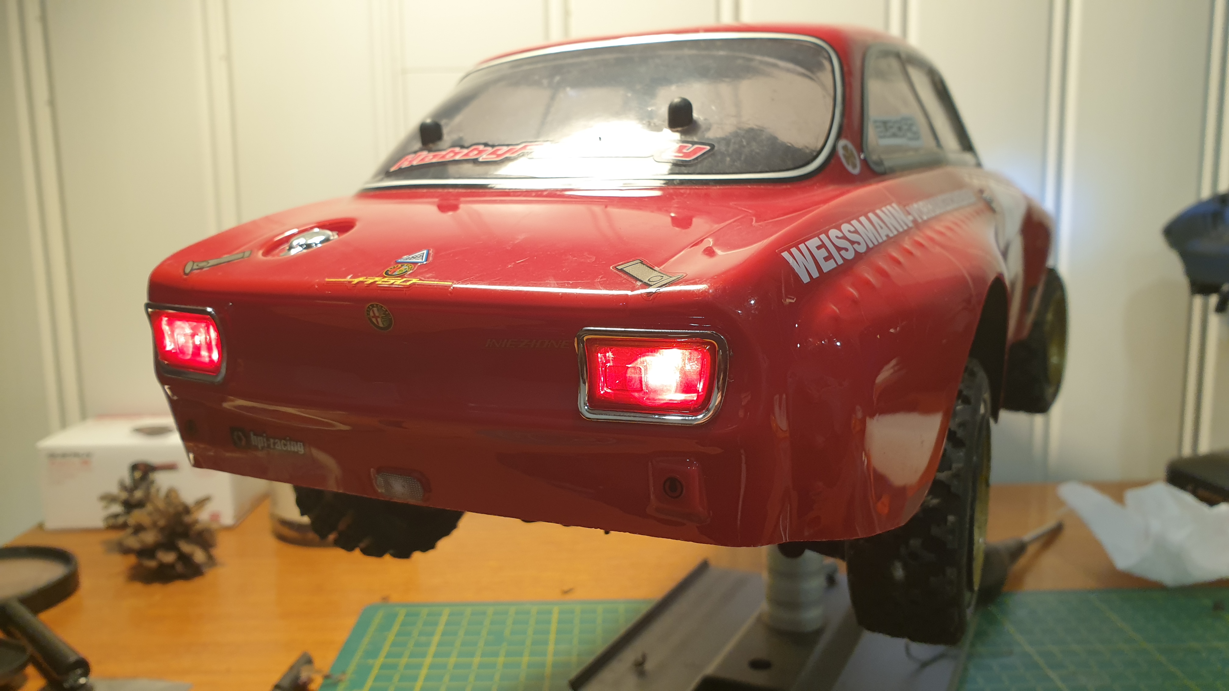

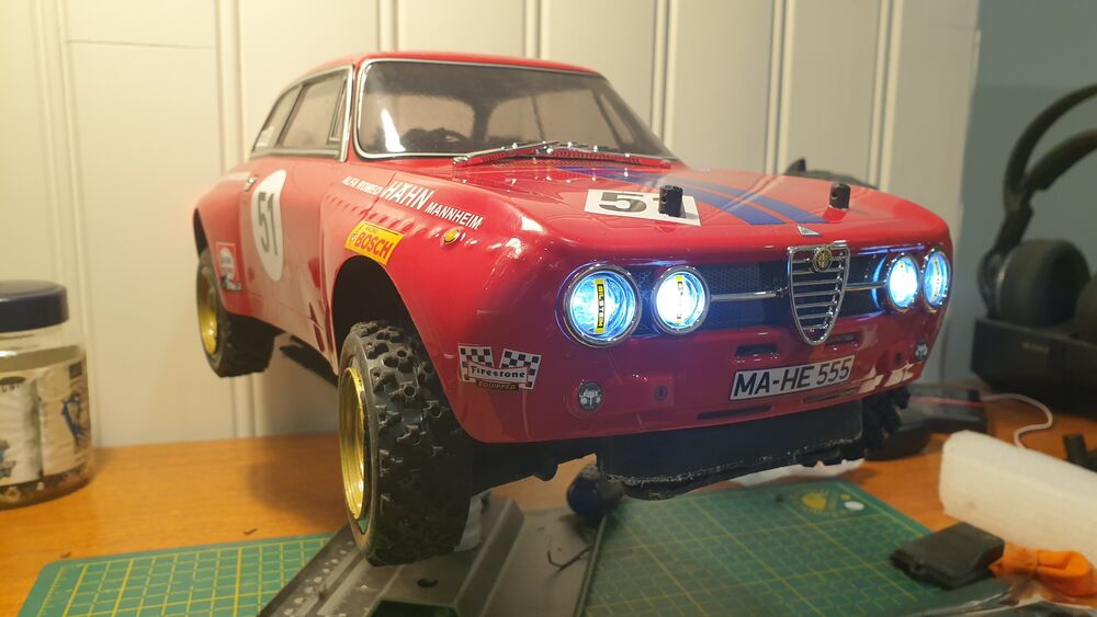

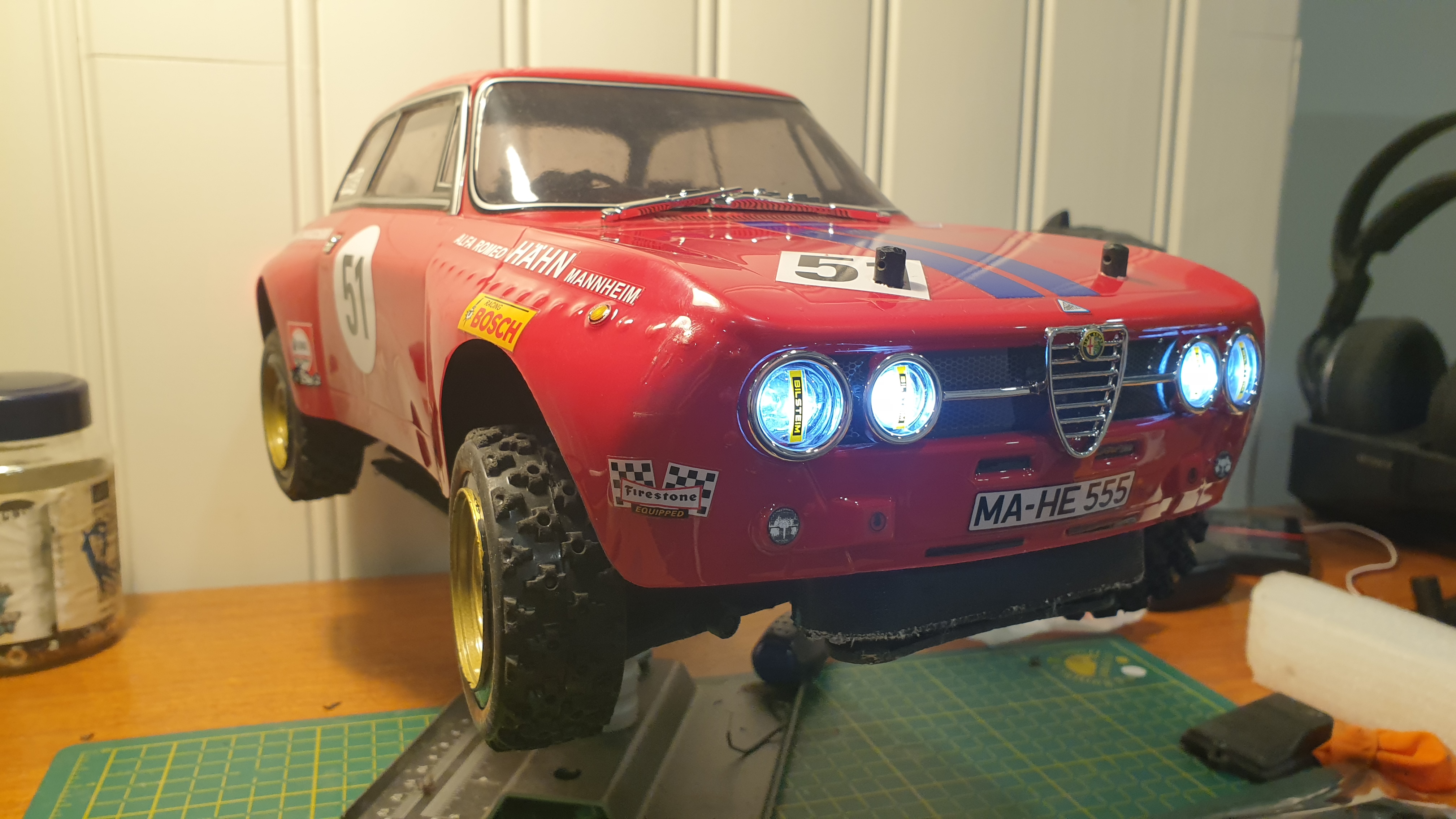

Let there be light!
Re: HPI RS4 Sport 3 #rallinkuhinaa
Toimii! 😍
