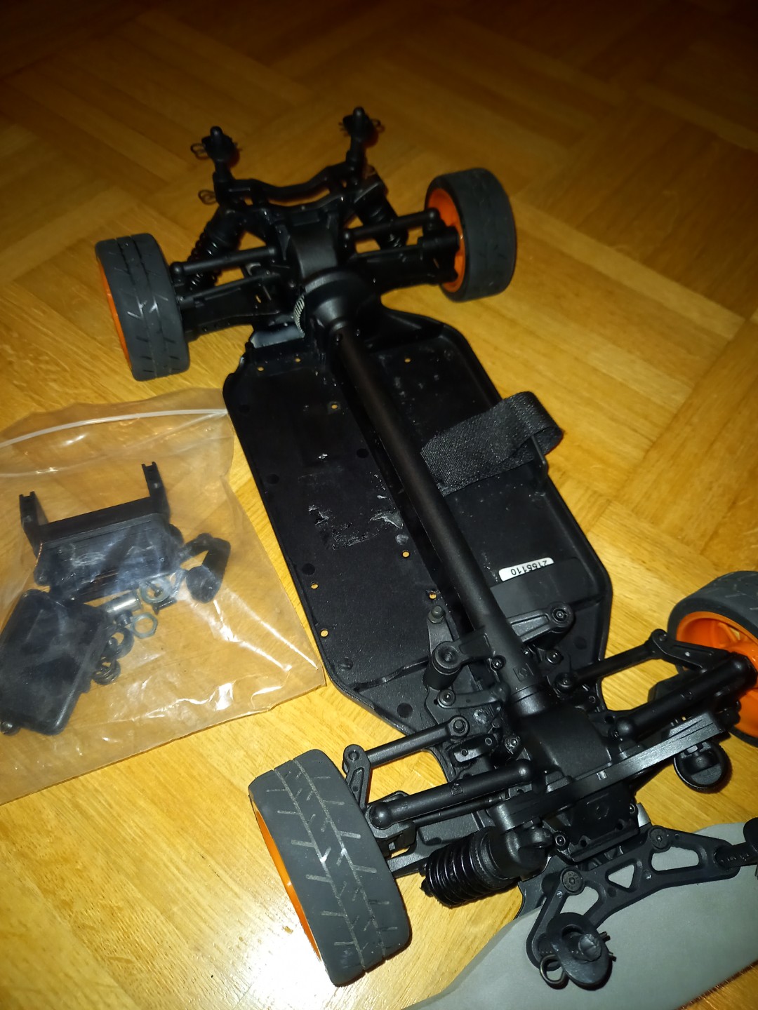

Rallipsykoosi pahenee! Tuli vastaan kokonainen auto, jos myyjä suostui luopumaan pelkästä alustasta erittäin huokeaan hintaan. 6 akullista matolla ajettu, eli kunto loistava. Periaatteessa tässä on se creator kit, lisäksi tuli vanteet ja renkaat päälle, ja hintaa muutama kymppi. Pertsaxilta poistin just sensorilliset harjattomat sähköt tähän. Pidemmät iskarit pitää hommata, servo ja radiolaitteet varmaan siirrän Tamiyasta tähän. Katsotaan nyt, toisaalta vois olla kiva että olis vaikka kaks ralliautoa niin voi lainata kaverille ja käydä rässimässä. Vanteet vois pitää, ebay-ralliblokkeja on tulossa niin laitan ne alle. Kori on vielä mietinnässä. 205 Pösö, Opel Ascona B jollaisella setäni ajoi rallicrossia, tai joku muu "klassikko".
Tässä vielä kuva jonka myyjä juuri lähetti. Tästä se (taas) lähtee! 😅

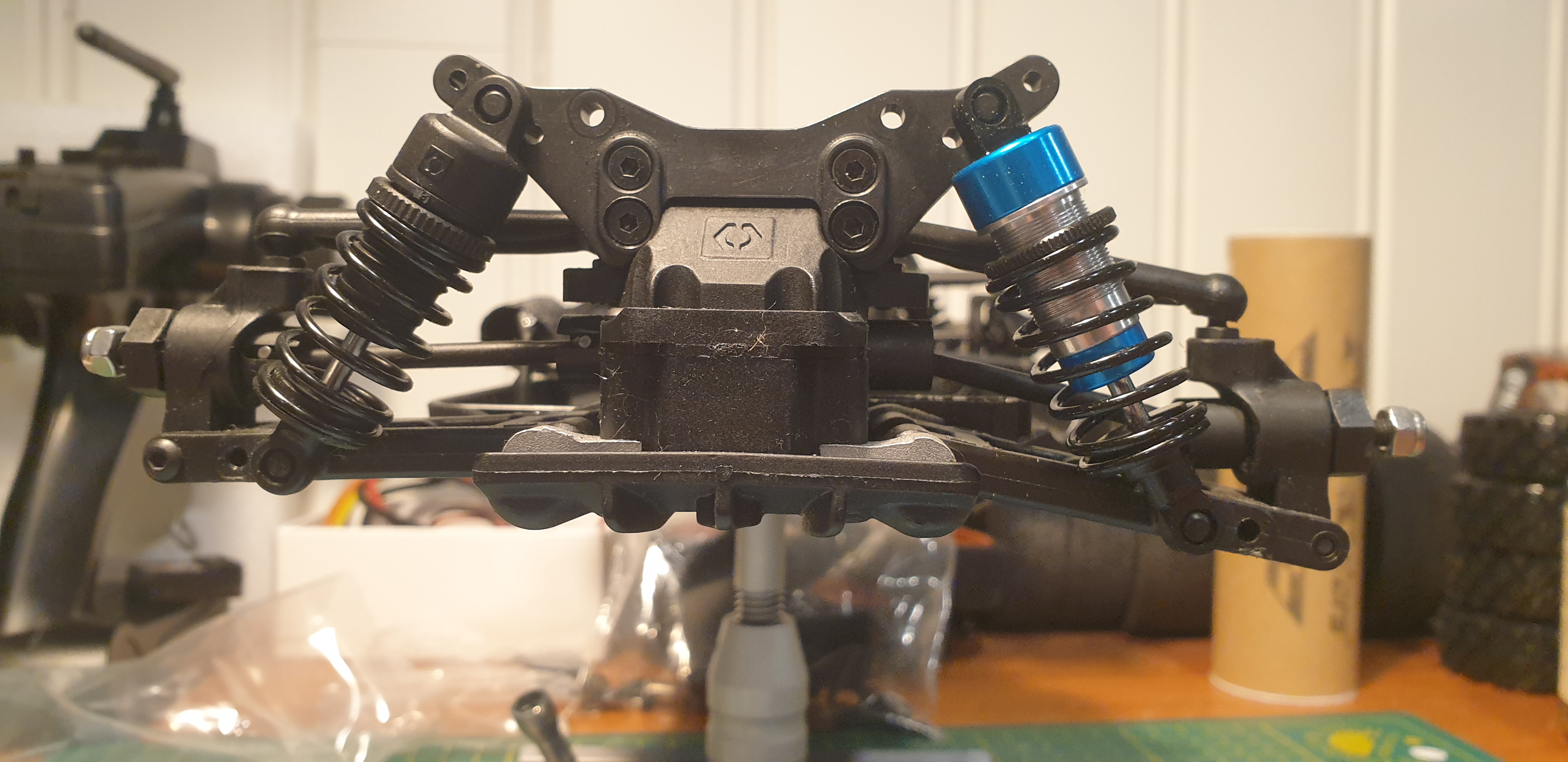

Pari päivityspalikkaa tulossa Tamicolta myös, nämä internetin mukaan on ne oleellisimmat jutut mitkä kannattaa päivittää. Loput sit sitä mukaa kun napsuu. :D

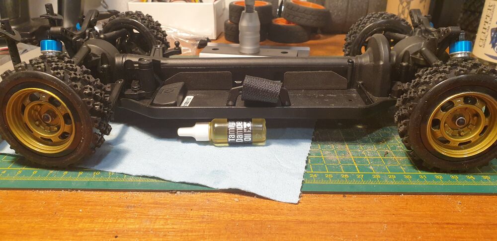

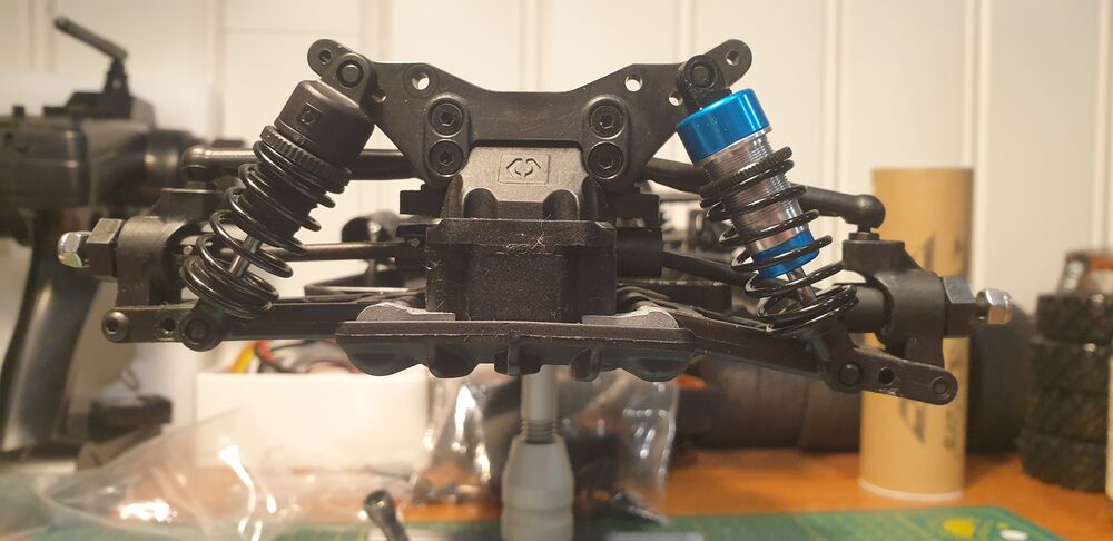

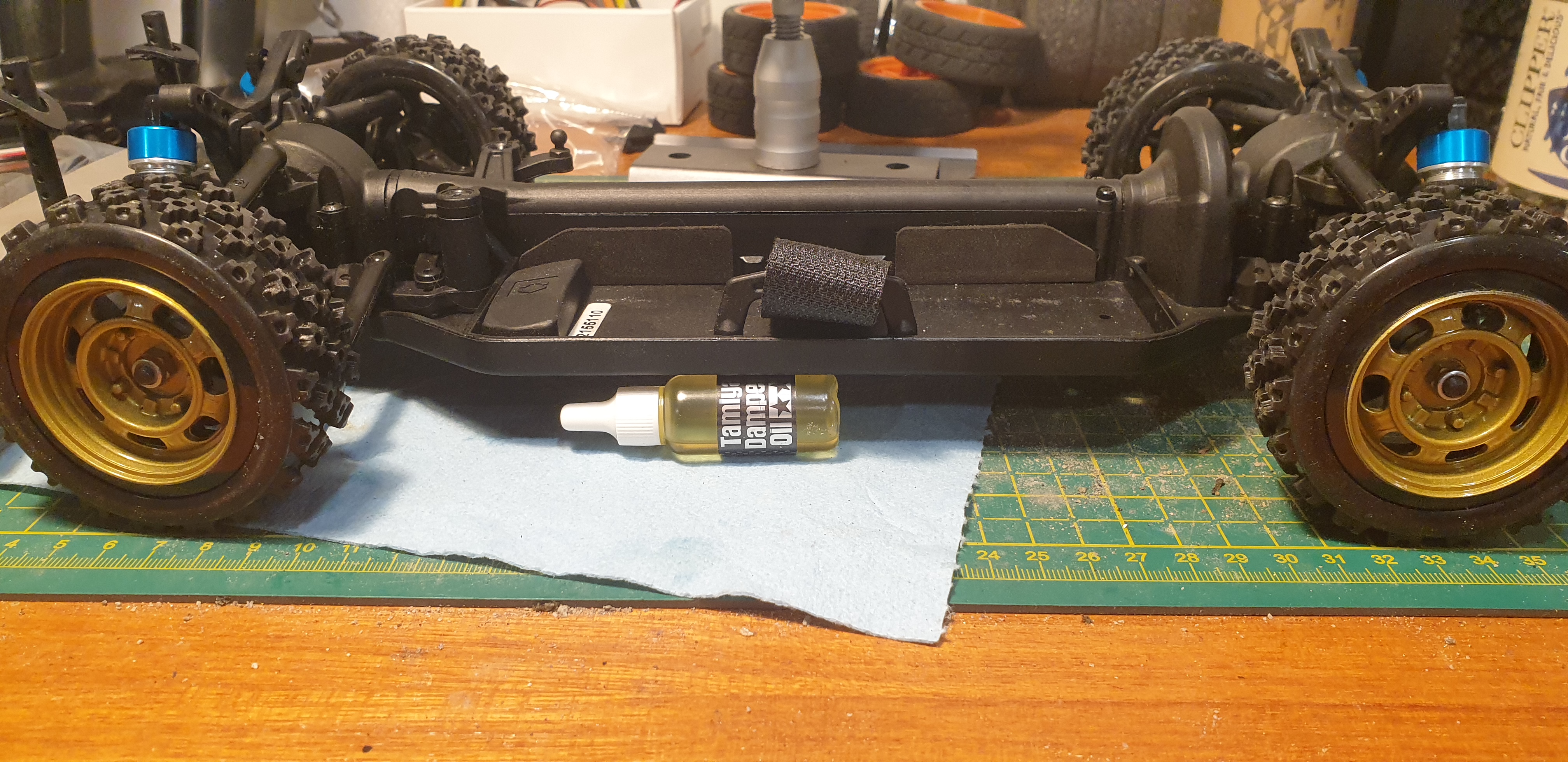

Kotka on laskeutunut. Tamiyan iskarit ja rallirenkaat heti kiinni. Takana maanvara 26mm, edessä 21mm. Tämä ilman mitään sähköjä ja akkuja yms. Pienellä rungon dremelöinnillä sais helposti lisää, mutta eiköhän tuokin ole jo riittävästi. Ainakin Lanssiassa on riittänyt about sama.
Huomenna jos alkais kikkailemaan ohjauksen kanssa, ehtii hyvin koska alustan myyjä unohti lähettää mountin moottorille. 🤦🏻‍♂️

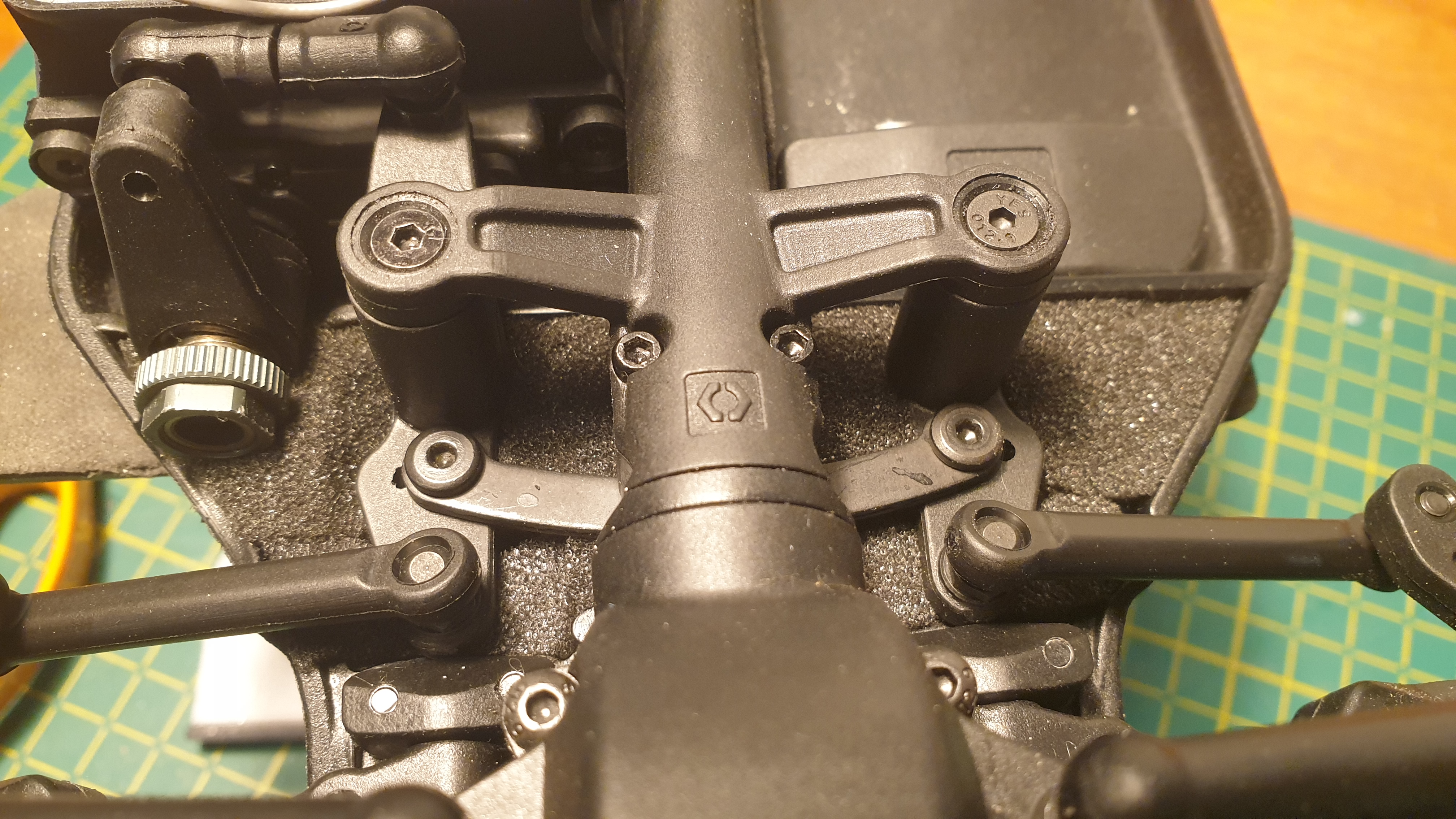

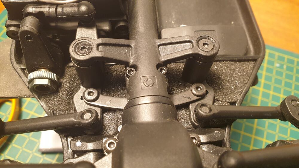

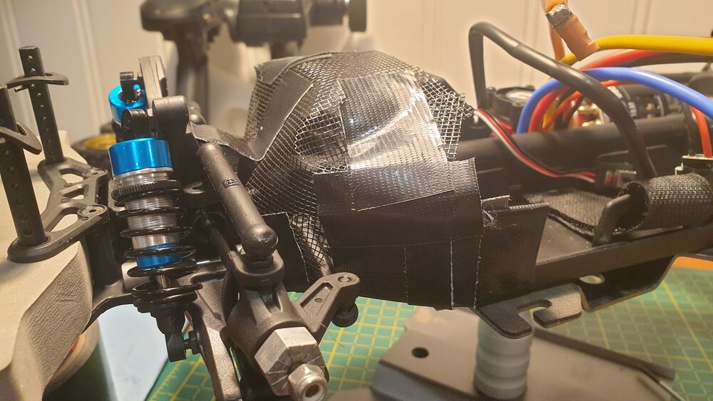

Lähden kokeilemaan nyt vaahtomuovin, jonkinlaisten lokarintyylisten suojalärpäkkeiden ja hyväksi todetun hyttysverkon kanssa suojaamaan tuota ohjausta. Ensimmäinen steppi valmis. 😅
On tuolla tuota koloa vaan niin pirusti, saas nähä mitä tässä käy.
lanssi
Viestit: 323
Paikkakunta: Jyväskylä
Re: HPI RS4 Sport 3 #rallinkuhinaa
Viesti Kirjoittaja lanssi »
Ensimmäinen prototyyppi. Hyttysverkon etu on se, että se joustaa. Voi tehdä kohtuu tiiviin tuosta, ja silti ohjaus toimii. Ja näkee sisään jos on jumissa, että mitä siellä on. Reunoilla on jotain ohutta muovia palat pikaliimalla ja gorillateipillä. Tähän tulee Dustyn pussi vielä päälle.

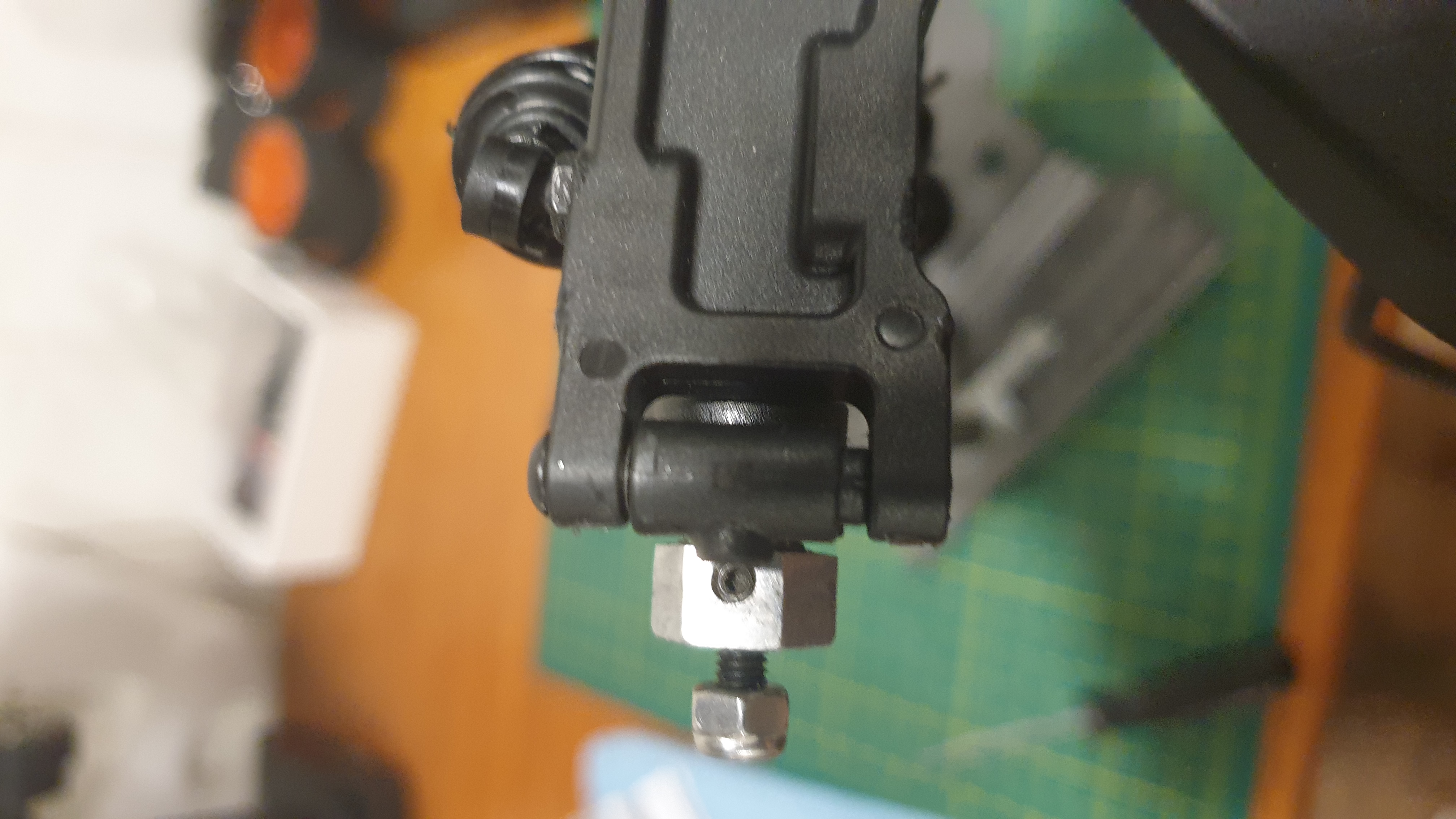

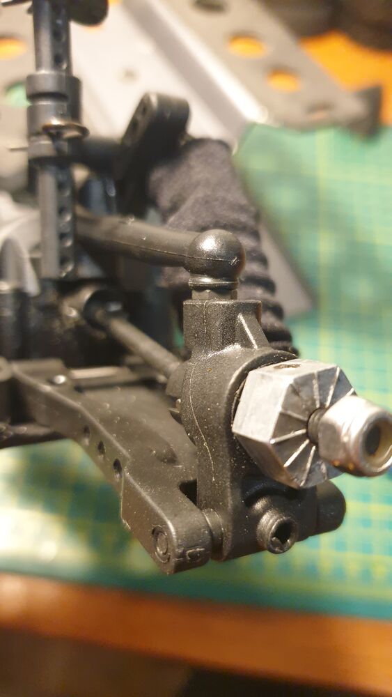

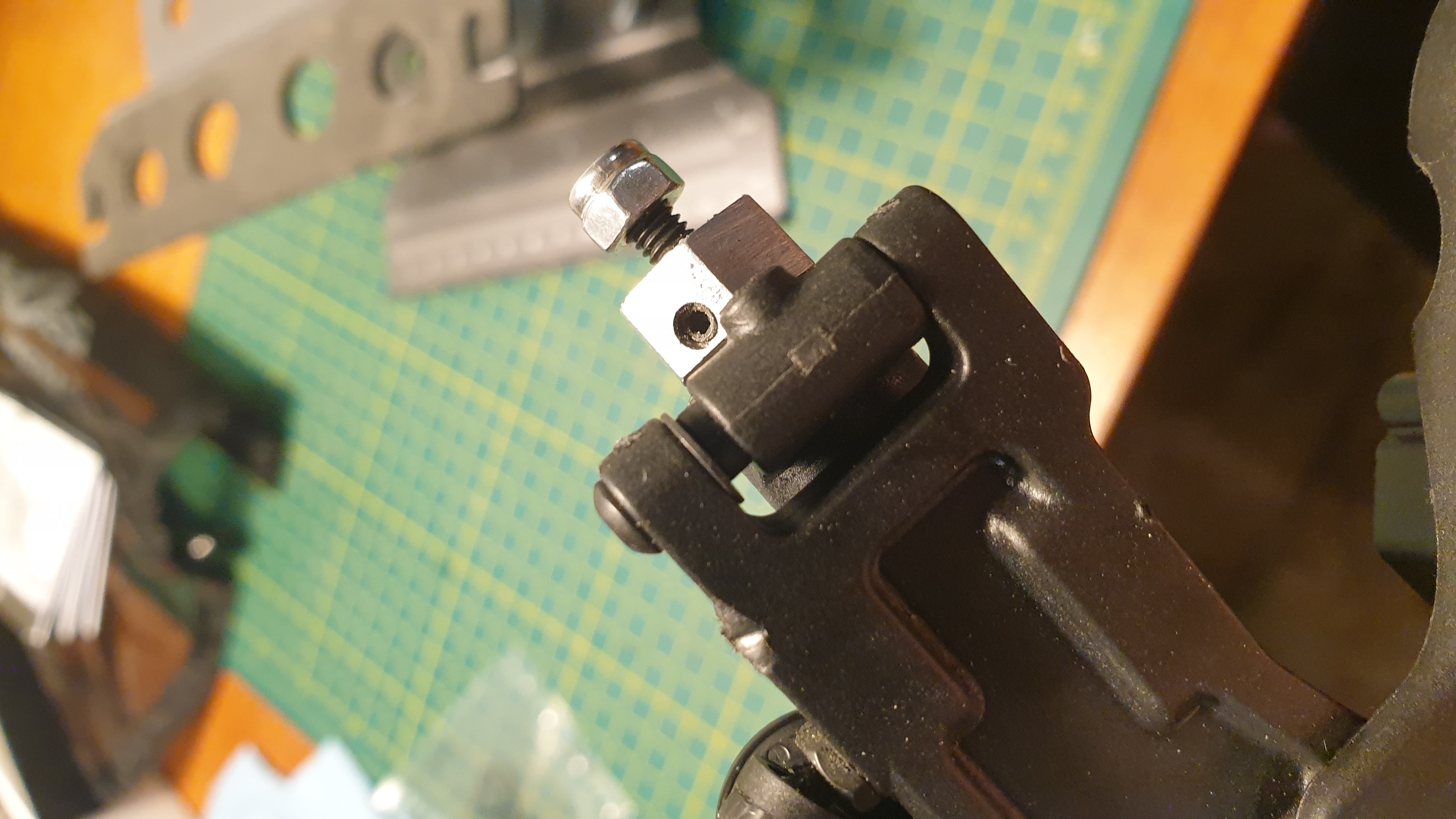

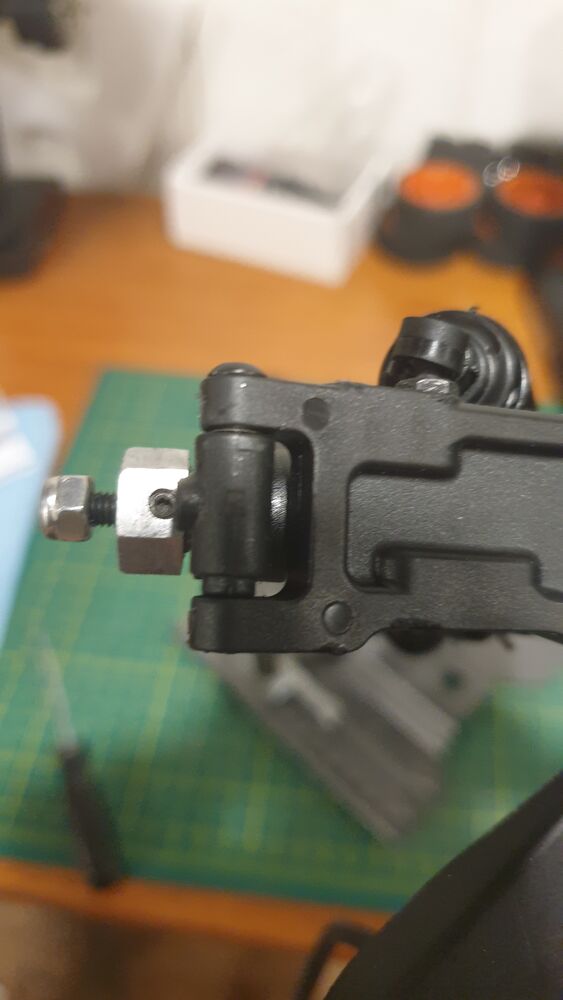

Väljyyttä näissä on tukivarsissa, omat prikat ja shimmit loppui niin laitoin lisää tilaukseen.
Shimmy shimmy ya
Shimmy shimmy ya

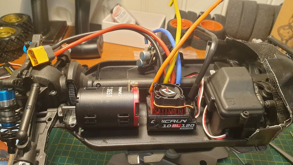

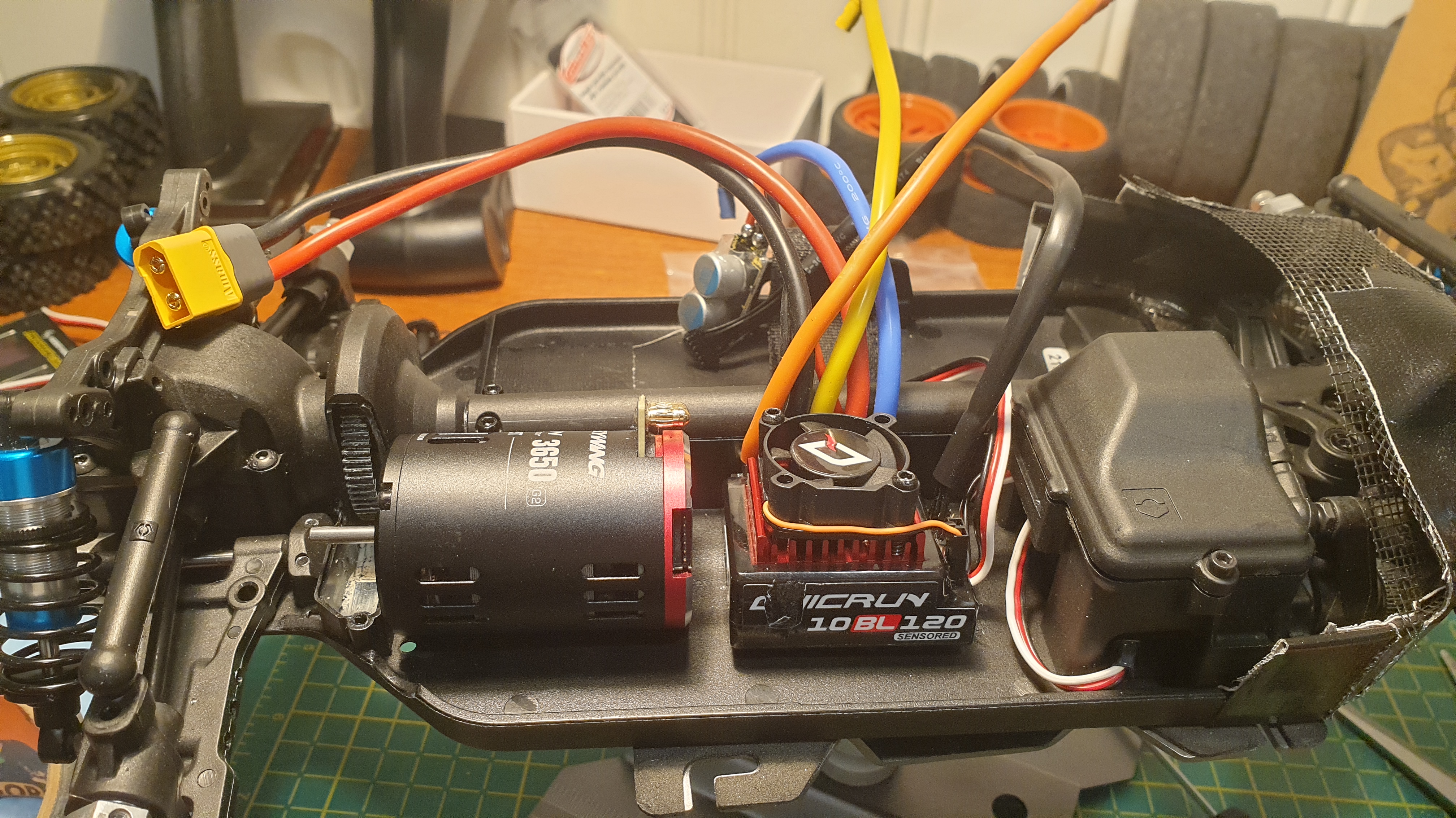

Sähköjä vähän mallailin myös, hyvin ne tänne mahtuu.
tossa on kyl tosi mukavasti tilaa noparille. toisessa toisessa topicissa oli kuva xv-02 alusta ja oli kyl tosi nafti paikka noparille, mut tohon mahtuu jo isompiki.
Tuo 10bl120 on muutaman millin suuntaansa pienempi, mitä ne uudet HW noparit ja tuota ei saa mitenkään mahtumaan xv02 runkoon.
Xv01 runkoon sai koteloon mahtumaan juuri ja juuri, kun flektin otti pois.
itelle tulossa mst:n xxx rally platta ja katoin siitäkin että on ahdas paikka. näkee varmasti kun saan sen, mut vähän vaikuttaa, ettei siihenkään pinta-ala riitä max10 g2 asentamiseen. meinasin, että laitan sen akkukotelun puolella ja käytän shorty akkuja sitten, jos se siis mahtuu ees siihen.

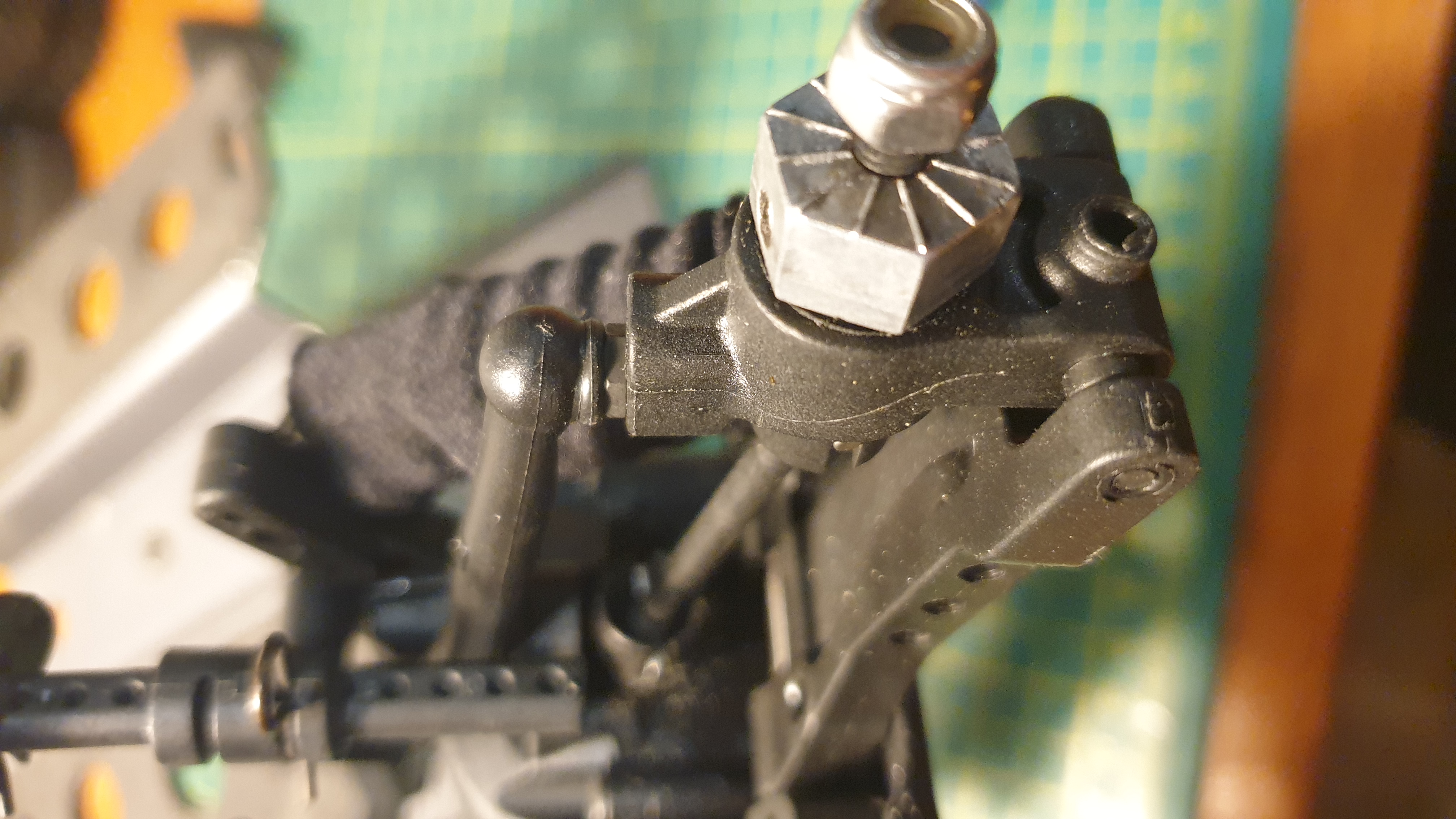

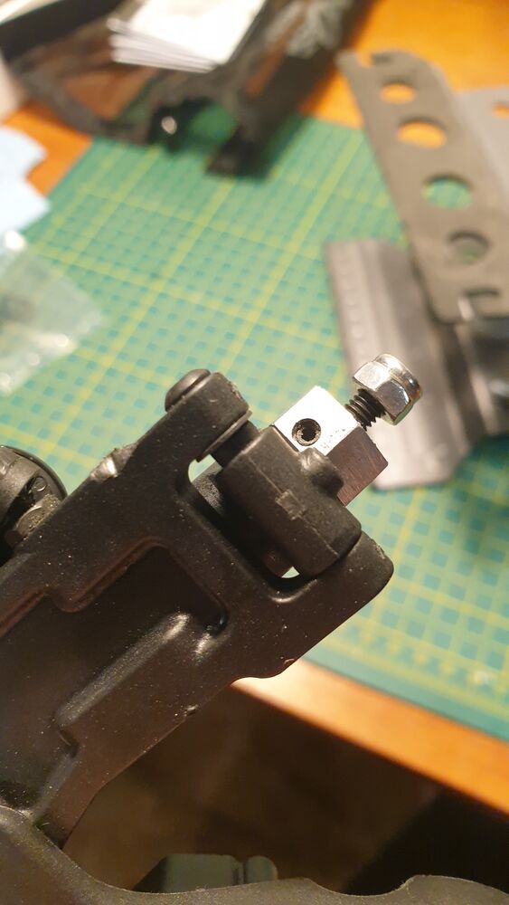

Shimmy shimmy ya! Alusta on shimmattu ja tukivarsien palloihin o-renkaat interwebsin vinkkien mukaan. Nyt ei ole välystä missään. Motor mount on Suomen ihanan Postin kirjekuljetuksessa jossain tulossa, sen kun saa niin pääsee kokeilemaan miten tämä kulkee. Koria odotellaan vielä hetki saapuvaksi.
