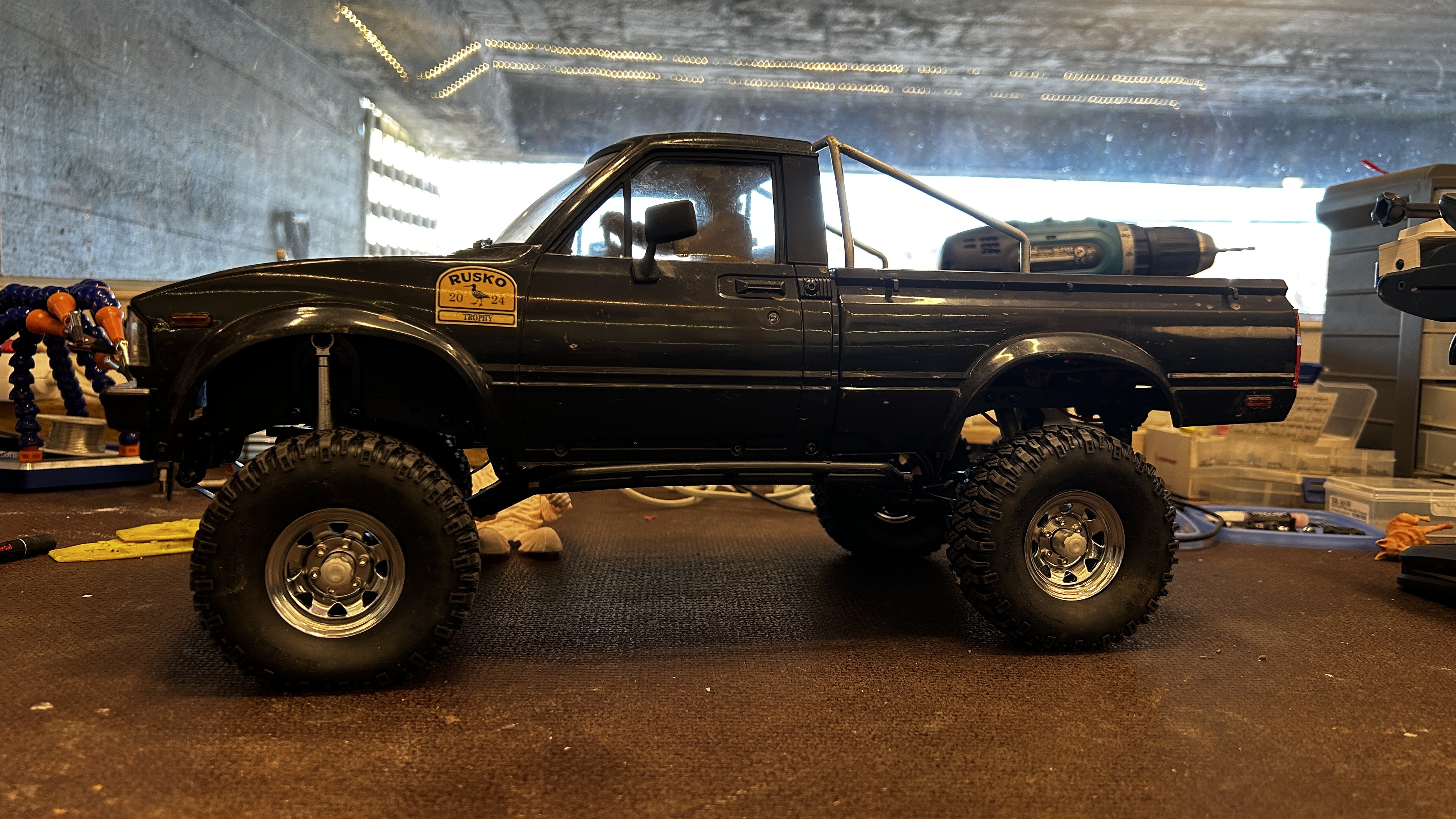

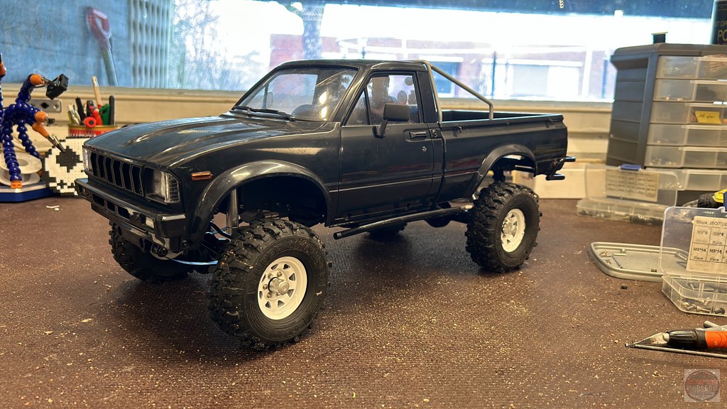

Työmies ratissa MAGA-lippis päässä odottaa vieläkin autoonsa asiaan kuuluvia puitteita. Puskureiden lavakaaren ja sliderien suunnittelu on aloitettu. Ja kuvan kaappauksia malliksi on otettu RC4WD sivuilta. EU-alueeltakin saisi ihan kohtalaisesti TF2 tavaraa, mutta kokeillaan tehdä itse.

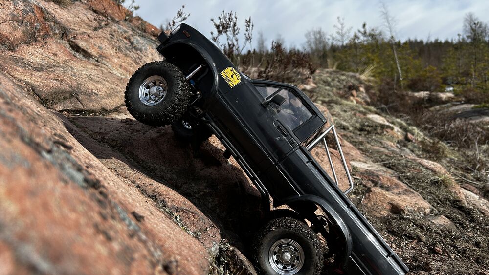

Voi jestas että tällä on kiva ajella, tää kyllä kiipeä joka paikasta jos ei vaan mahasta jää kiinni. Ja toisinaan auton jäykkyys auttaa aika lailla ettei se kaatua.

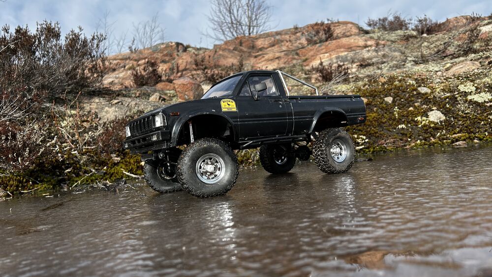

Myöhästyneessä talvessa, tai pitkittyneessä syksyssä on puolensa. Uudessa Kotkan ajopaikassa tutkailua.

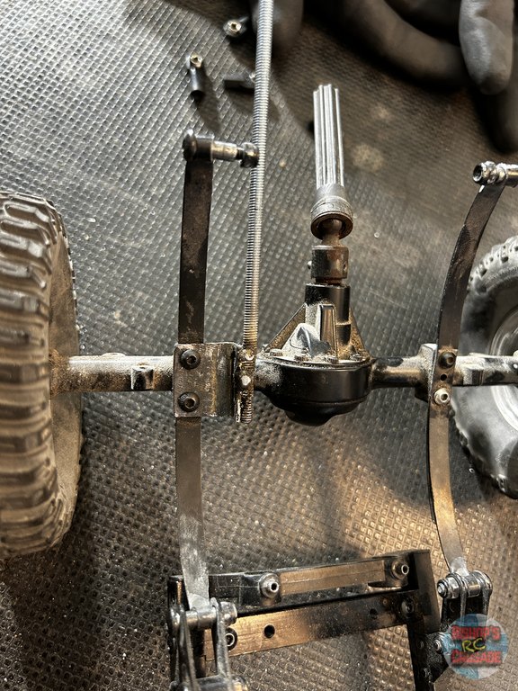

Takana iskarin pää lähtee varrestaan irti, jo toisen kerran.. Lisäksi jouset pohjaa ja ei toimi ihan niin kuin haluaisin. Päätin kokeilla laittaa pienet lisälehdet ja siirtää lehdet akselin päälle niin kuin TF2:ssa on vakiona... Good bye suomilook! Niisk. Mutta katsotaan haluan joustoja enemmän, mutta maavarakin nousi myös skidin osalta. Ehkä hitusen isommat renkaatkin menisi..? We will see how it turn!

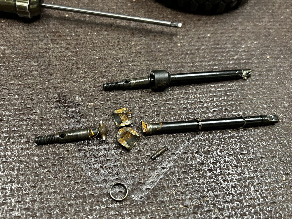

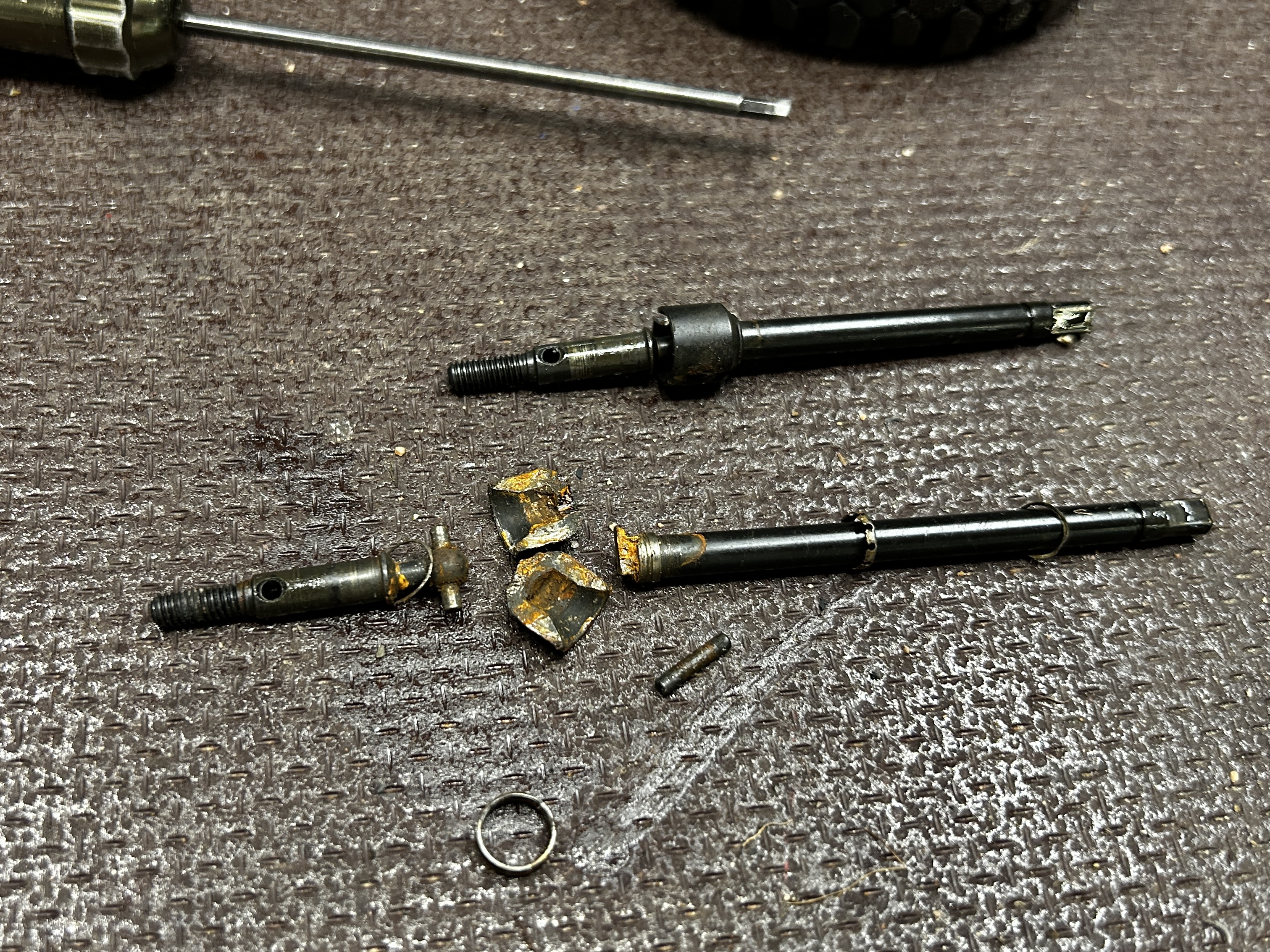

Jaahas taas jäänyt päivittämättä. Eli yritin käydä muta videon tekemässä mutta etuvetari katkesi. Ennen ajoja olin muuttanut lehdet akselien päälle, paremman jouston toivossa.
RC4WD Trail Finder 2 Mojave Midnight edition - Hilux Unlucky MUDRUN
Selvittiin pienemmällä pesulla, mutta remonttia kuitenkin.
Uudet xvd-vetarit, ja kumilaakerit akseleihin pinioneiden shimmaus akseleihin.
Hieno on Toyota! Harmi ei yhtä kestävä kuin 1:1 auto, nimittäin minunkin 4runner TF kakkosesta oli toi etummainen vetari hajonnut, mutta lyhyempi. :D Vissiin ihan tyyppivikana toi

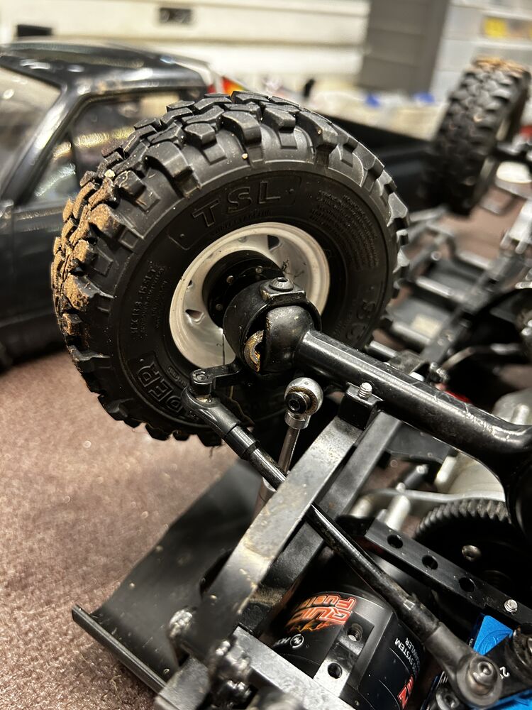

Ruskon Safarilla 2024 yritin ajella tällä mutta knucklen ruuvi karkasi ja ajot loppui lyhyeen. Loppu syksyn ja talven tämä on maanut hyllyllä kunnes löytyi taas inspiraatiota tällekkin.

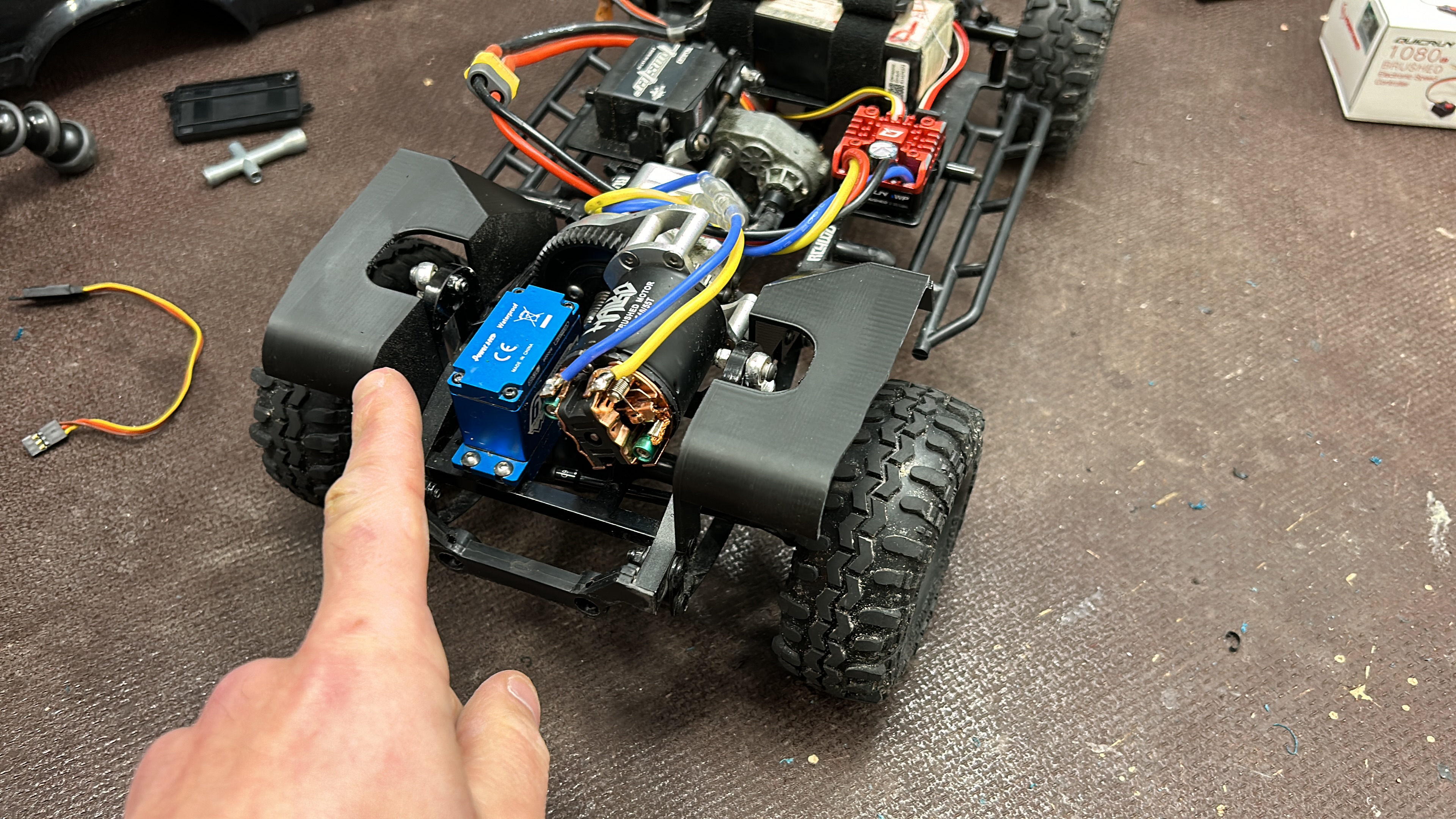

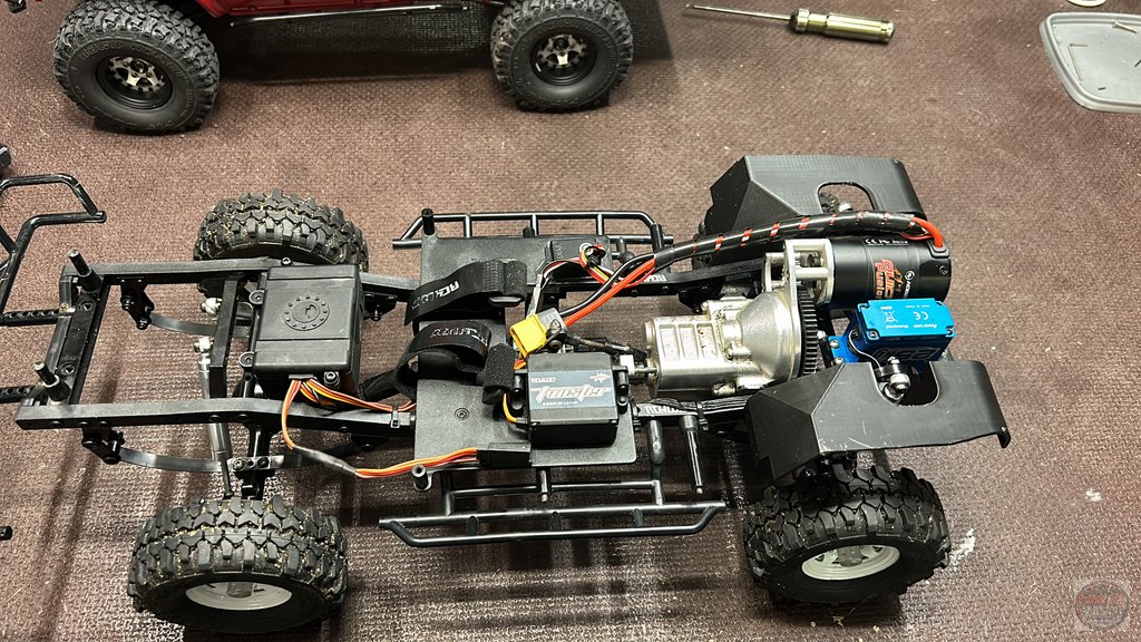

Inspiraatio löytyi cults3d:stä löytyneistä vaihteiston ja jakiksen korotuspaloista. Taakse seurauksena pidempi kardaani ja jotain pieniä muutoksia että auto toimii. Nyt maavara on tuntuvasti korkeammalla.
https://www.thingiverse.com/thing:6335637

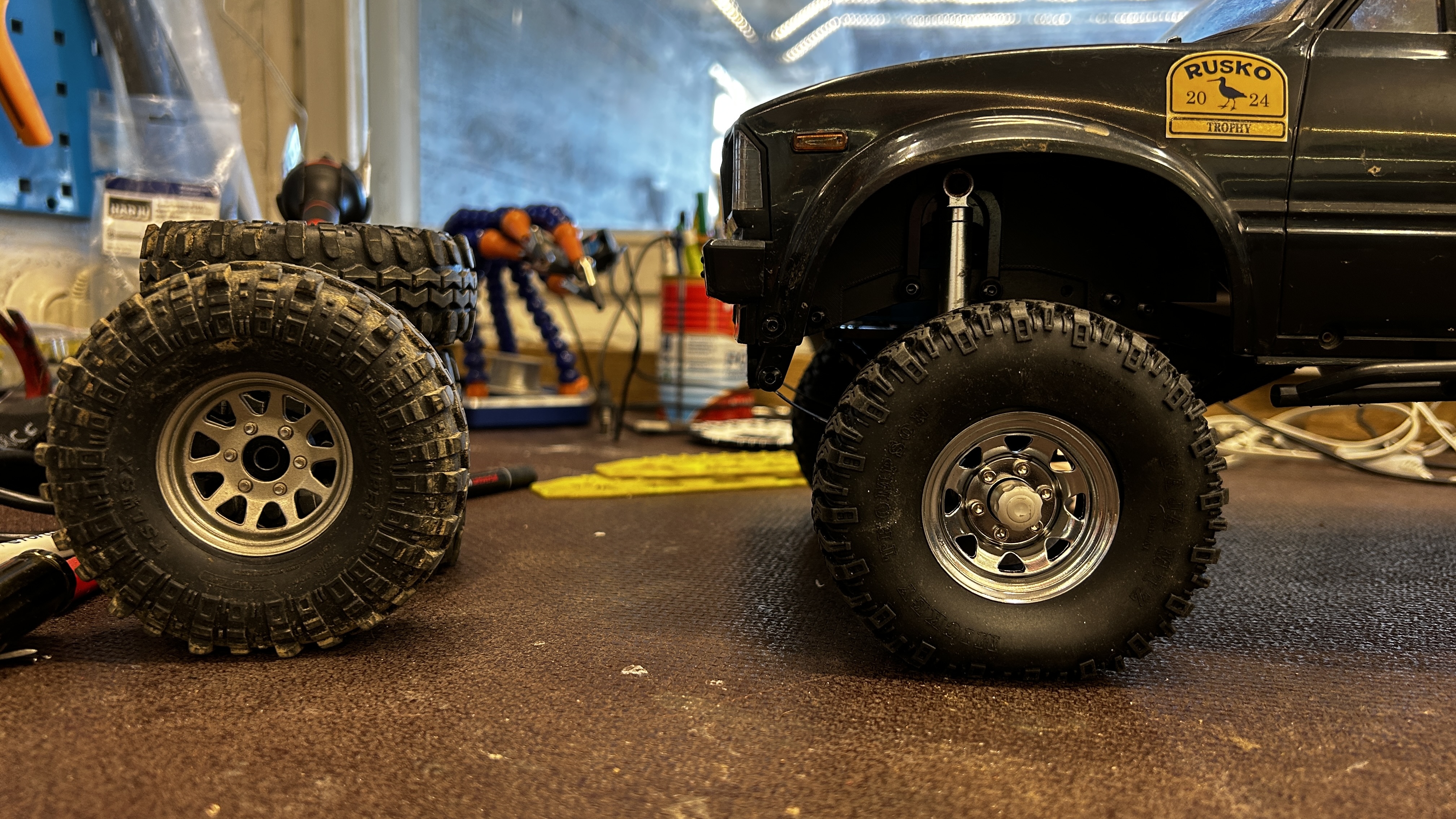

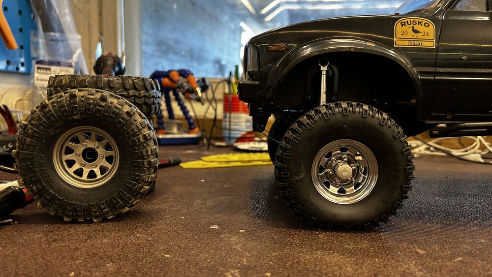

Lisäksi alle ruuvattiin Injoran 1.55 Mickey Thompson kopiot vanteineen. Kumihan tuntui ihan pehmeältä käsissä. Mutta ajossa kylmällä kalliolla renkaat antoivat vain ulkonäön. 98mm on valmistajan ilmoittama koko. Eli Class 0. Kivan näköiset pikkurenkaat. 😊
Sitten vaihteeksi ajovideoita tekemään ja yöpakkasten jäädyttämiin lammikoihin sudittelemaan.

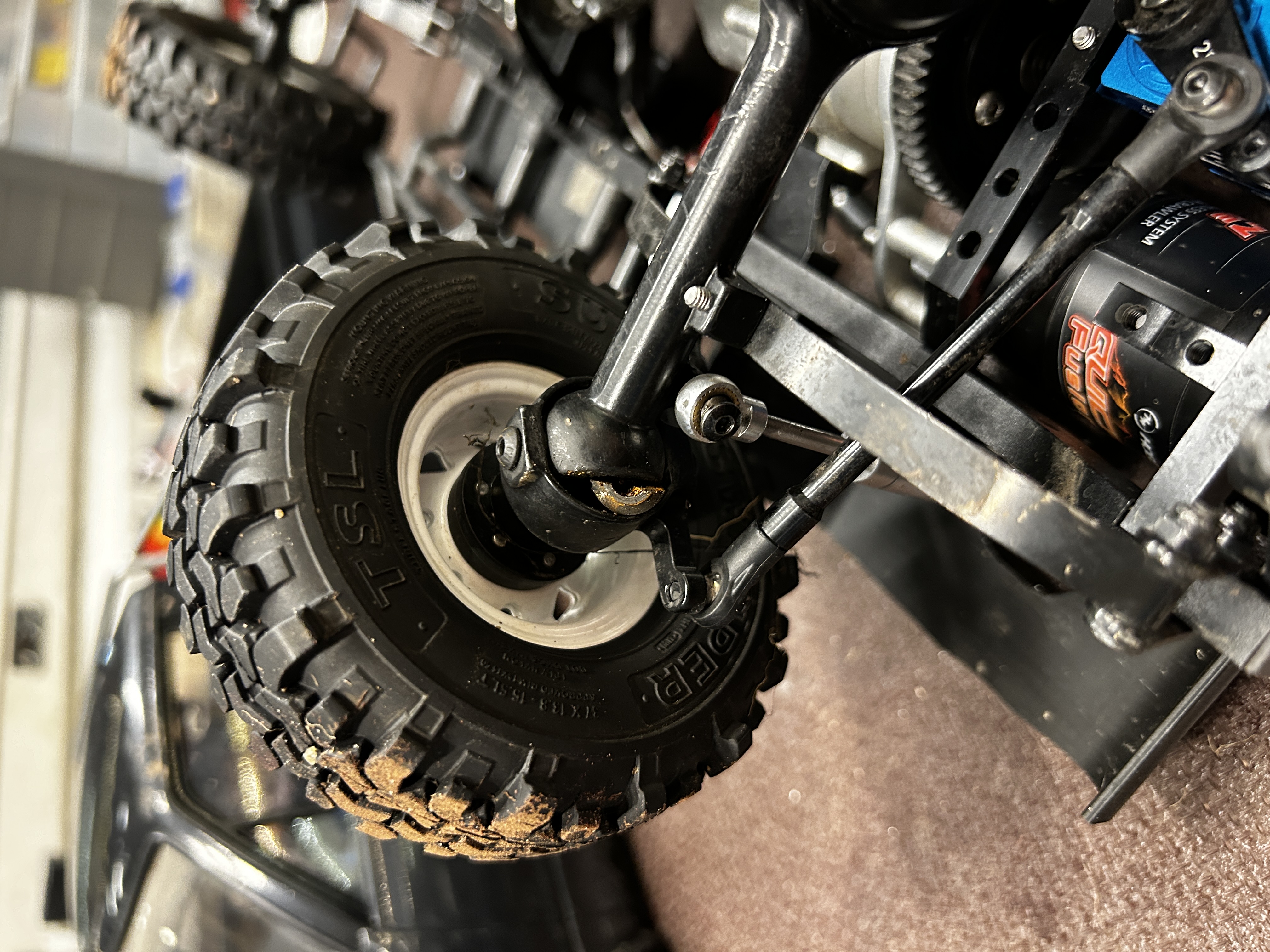

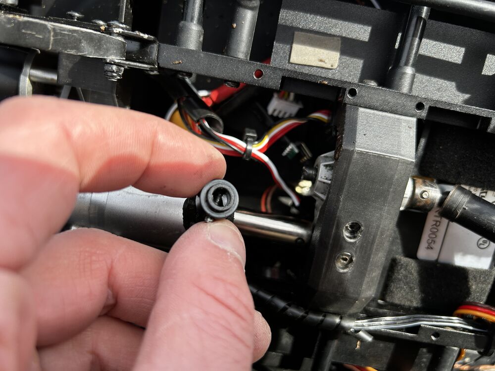

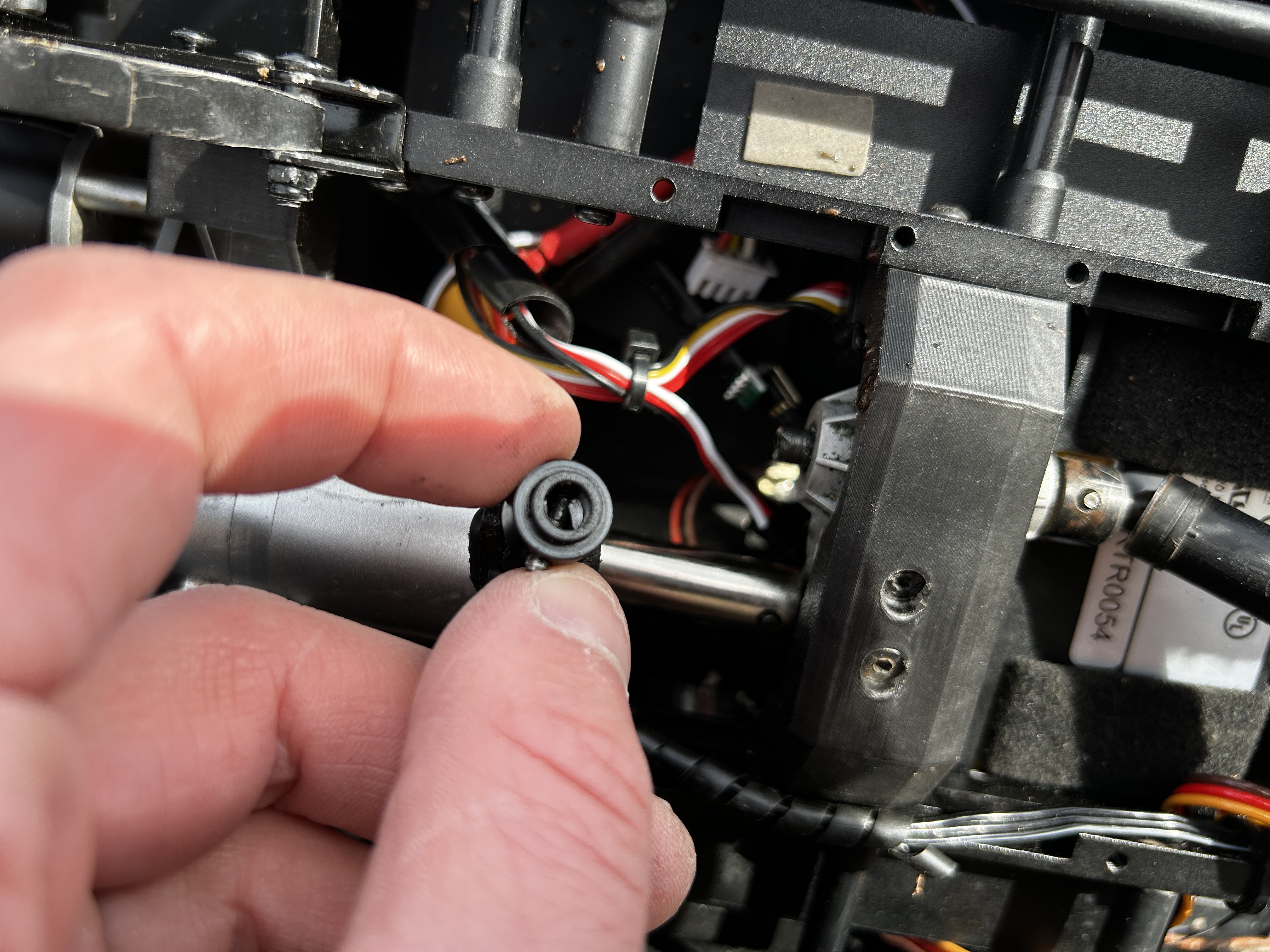

Sitten löytyi hyvä kohta missä oli kiva scalemaisesti lehtijousi pompotella kun renkaat eivät vieneet ylös. Kardaanikulman nousu eli skidplaten nosto aiheutti pari kertaa pompotellessa sen että etu kardaanin keskiliukupala tipahti.
Ja lopuksi tuli rc2wd kun pomminkestäväksi kehuttu jakovaihteiston ulostulo halkesi.

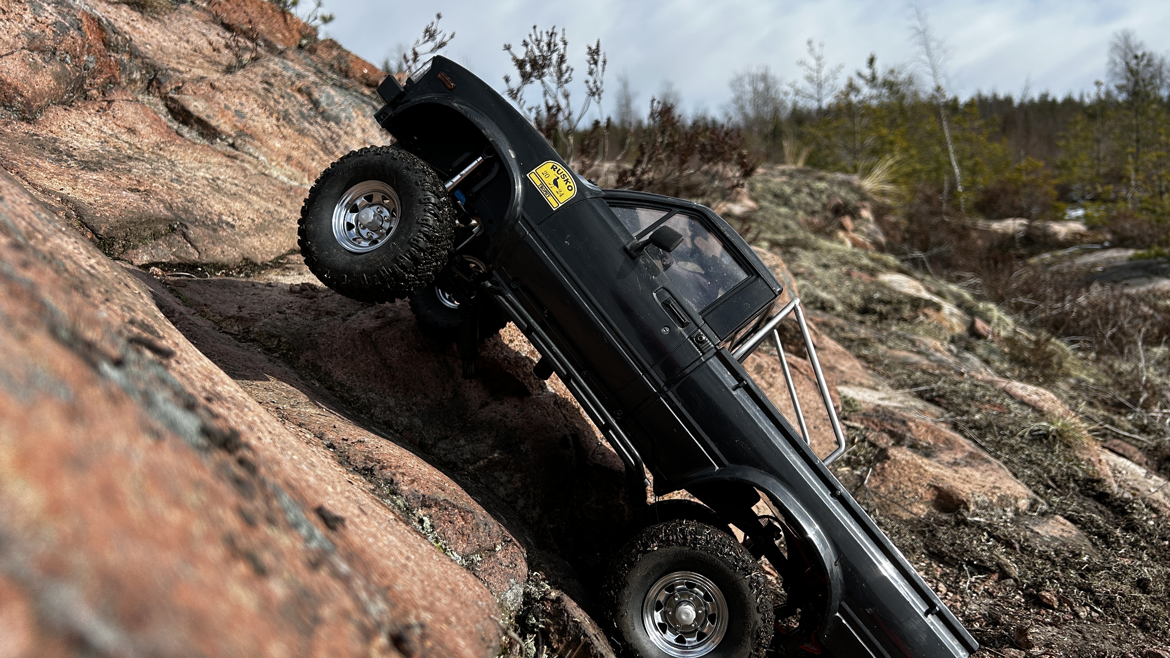

Siinä Hilux videota. Renkaat noilla vanteilla on kivan näköinen yhdistelmä mutta kylmällä kalliolla ei juuri pitoa löytynyt. ihan kivat safari renkaat :D ei muuta. Niin kuin videolta näkyy niin pikkasen pidempi kardaani eteen tai se välikappale ettei pääse pomputtelussa tipahtamaan.
Toinen video on tulossa vielä samoilta ajeluilta, mikä on rauhallisempi vähän eri maaston kohdissa.
ennen ajeluita on laittanut pienet apulehdet lisäksi ettei jouset pääsisi taittumaan. Vähän nyt taas tuntuu liian jäykältä.

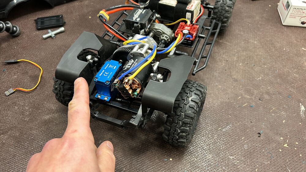

Tein tähän vaihteiston noston, joten maavara on selkeästi parempi kuin vakiona. Pidempää kardaania vaatii ja akkulevyn nostoa että kardaanit mahtuu pyörimään.
tässä tulostettavat filut: https://www.thingiverse.com/thing:6335637
Asennuksessa ei ollut mitään ongelmia, tulostin ptg:stä, varmaaan pla myös kestää..
Re: Työmiehen Hilux v2 - RC4WD TF2 Midnight edition
Esittelyssä tarkemmin tuo tulostettu skid platen tai jakovaihteiston nostomodaus.

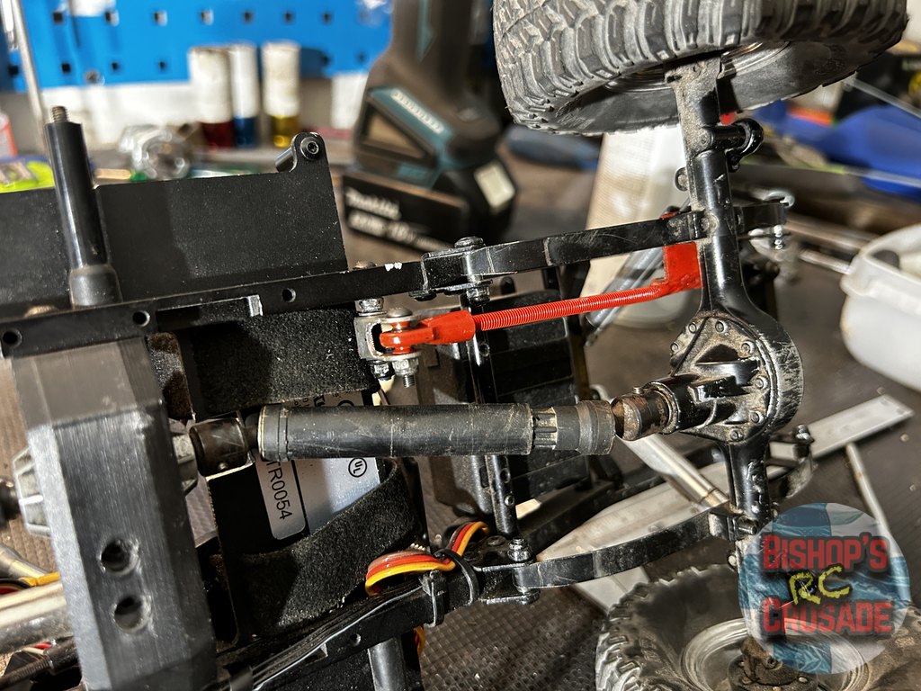

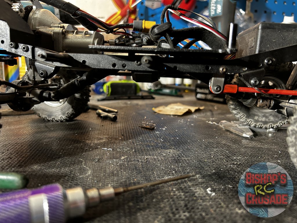

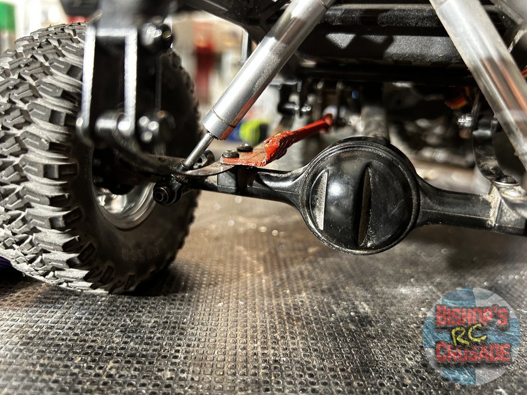

Tein anti wrap barin taakse estämään lehtijousien kiertymistä. Mallia otin rc4wd:n vastaavasta. Samalla ylimääräiset apu lehdet pois ja auto joustaa nyt ihan kivasti.
Tässä kuva työvaiheesta. Meinasin tehdä scalemman M3 kierretangosta, mutta järki voitti ja tein järeämmästä mutta yksinkertaisemman. Varmasti kestää ja M4 linkinpää tulee kestämään.
Runkoon läpi reikä ja pitkällä ruuvilla läpi lehtijousi riipuka, mikä on Gmade Sawbackistä. Tangon toinen pää on kiinteästi akselissa, ja jousituksen liikkuessa riipuke ui keskellä eteen tai taakse. Punainen väri tuo korostusta että olisi niin kuin ostettu offiosa :D
Siinä shortsi havoinnollistamaan akselin liikettä.

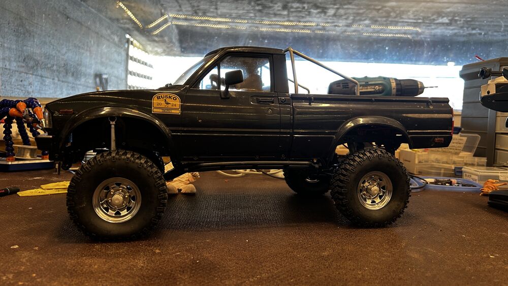

Nyt olisi viimenään tarkoitus maalata auto ja päästä pois kiiltävästä Midnight edition mustasta. Ja sitten veivata ne metallipuskirit jotta päästään siihen työmies lookkiin :D
