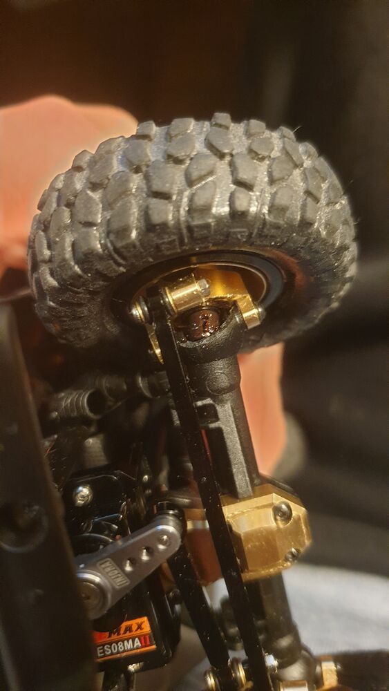

Täällä myös vähän veistelty lisää kääntyvyyttä, kuten RC700 oli omaansa tehnyt. Otin todella varovaisesti, kun on tuo vahvempi servo ja moottorikin nyt. Tästä löytyy youtubesta myös ohjeita. Esim täältä:

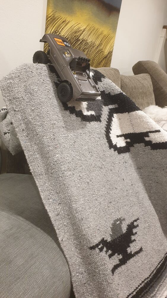

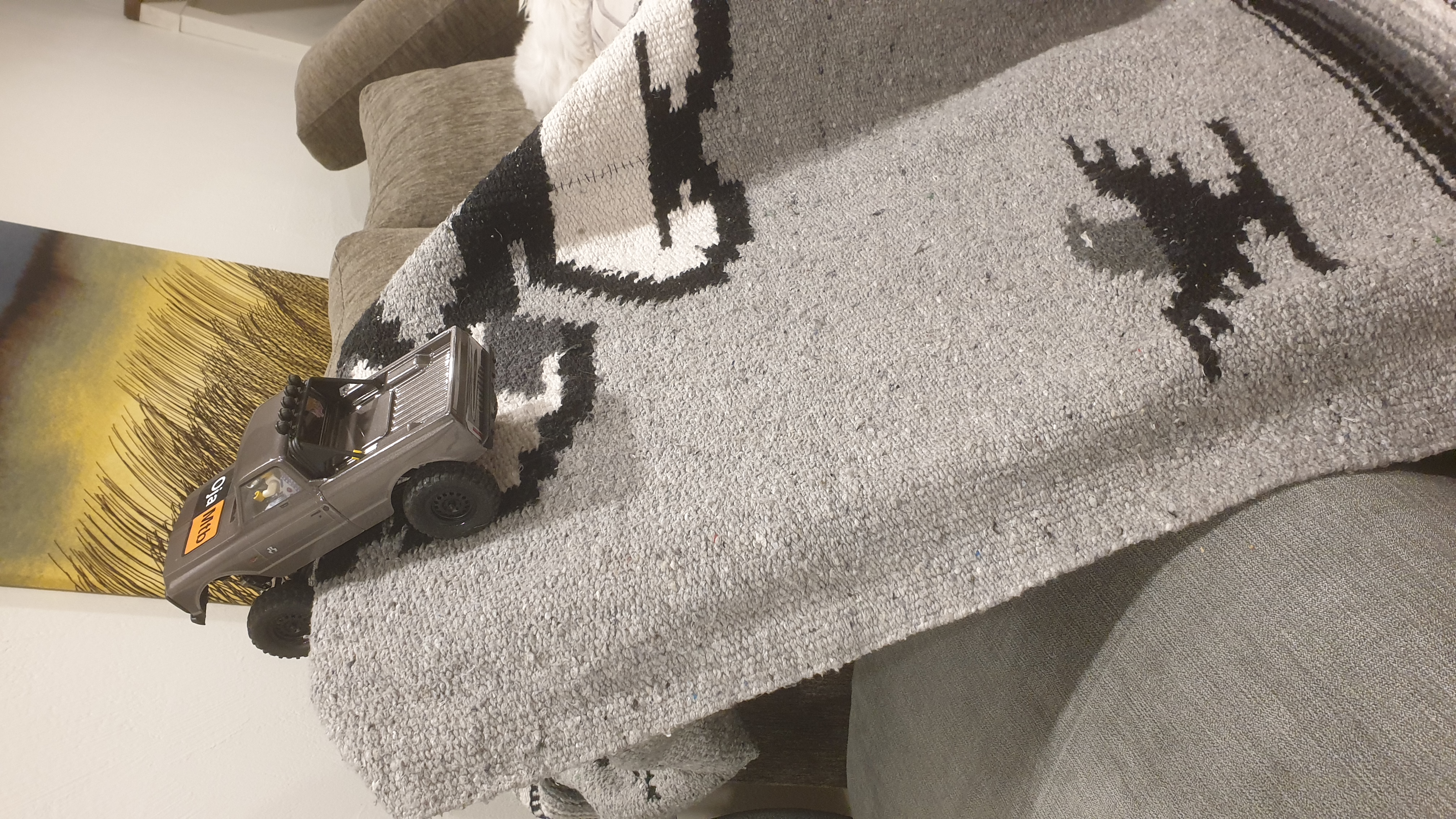

Näillä pitää vissiin ajaakin? 🙃
Ihan ok kulmassahan tuo kiipeää, viltti levyn päällä varmistamassa pitoja. Kuvan alla linkki videoon kun ei Vimeosta oikein tykännyt tämä.

Re: Axial SCX24 harmaa Chevy, modified
Kylläpä nousee uskomattoman nätisti. Mittasitko yhtään millainen on nousukulma?

teppisch kirjoitti: Pe 21.01.2022 17:23 Kylläpä nousee uskomattoman nätisti. Mittasitko yhtään millainen on nousukulma?
Kännykällä mitattuna n. 57°. Katotaan meniskö jyrkemmästä kun tulee uudet vanteet ja renkaat. Ja sisutankin voi ottaa pois. 😅

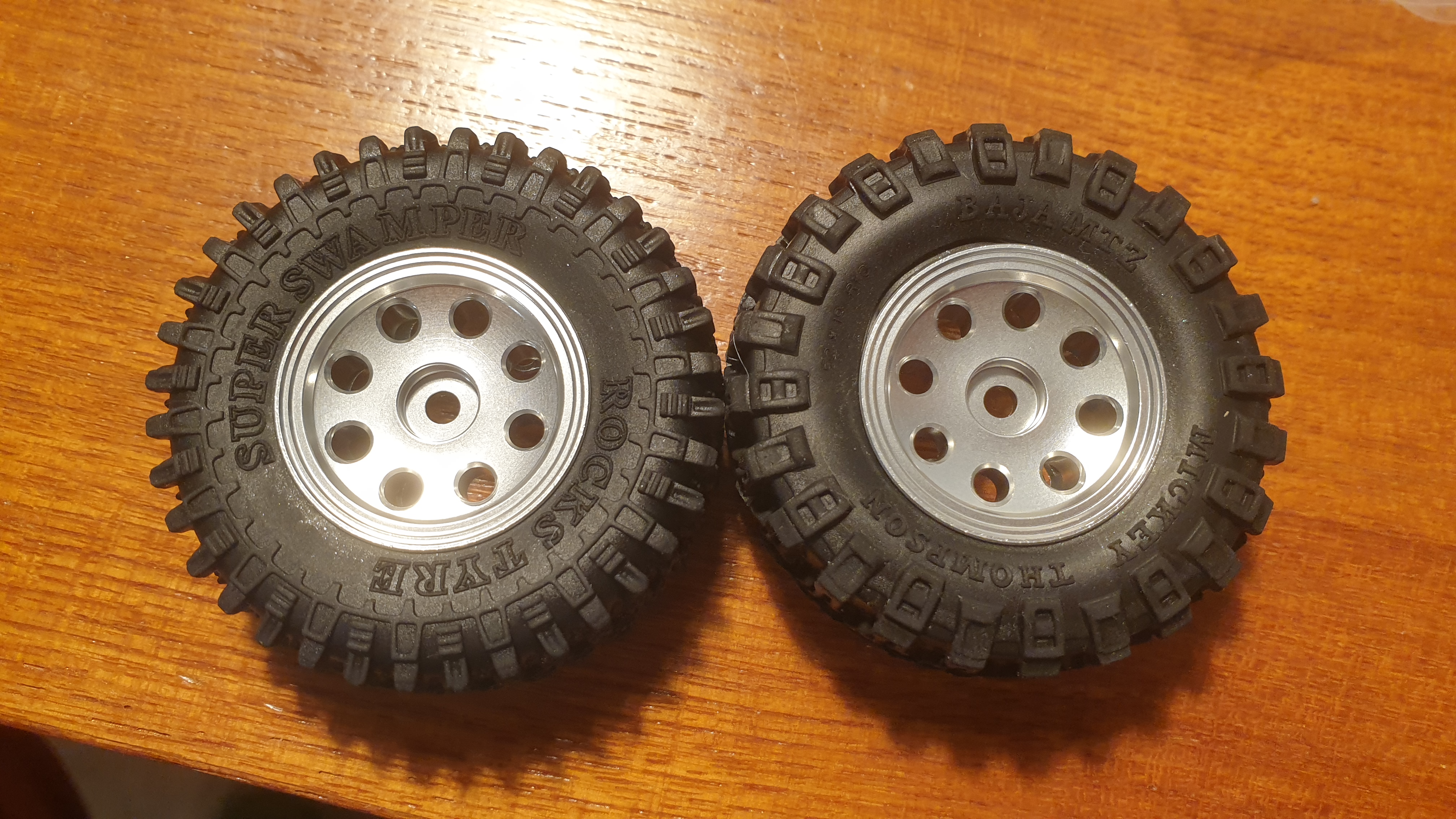

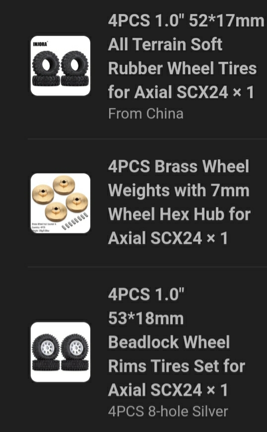

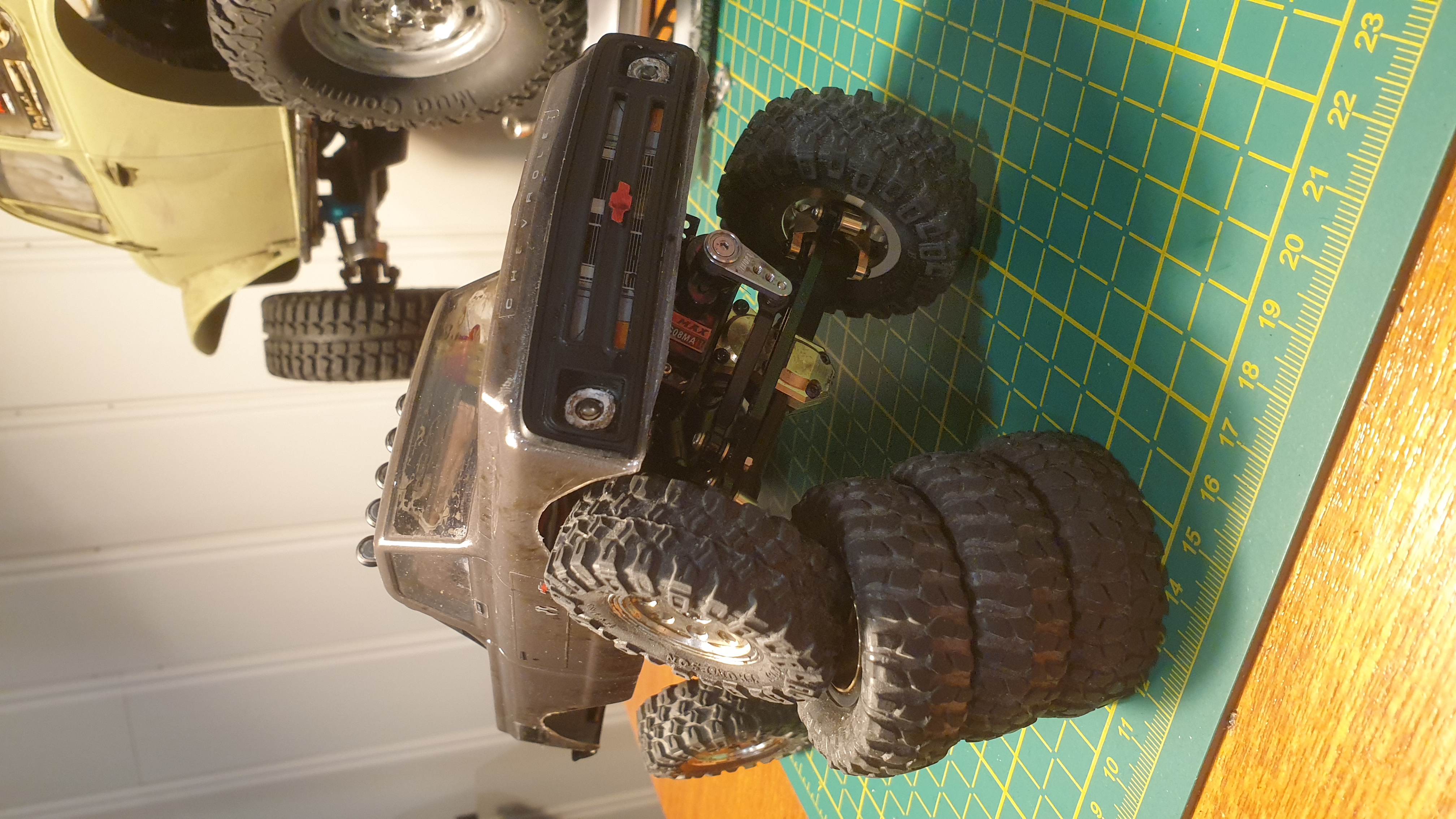

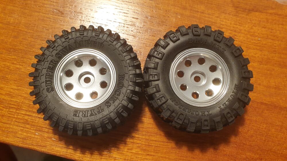

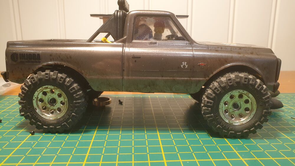

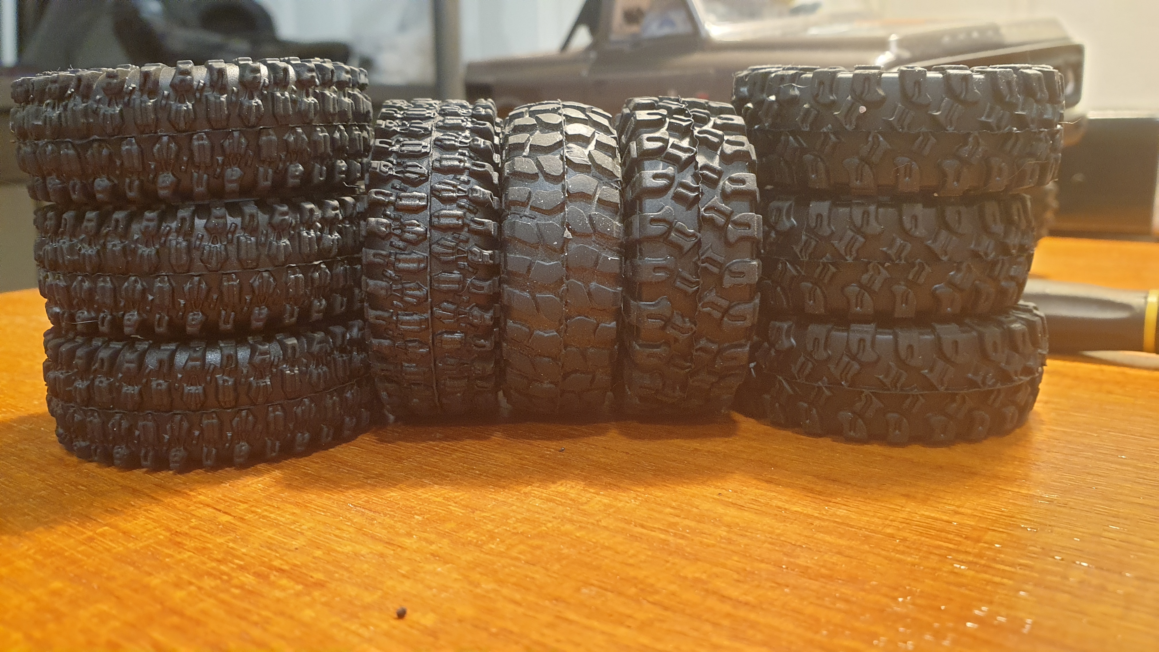

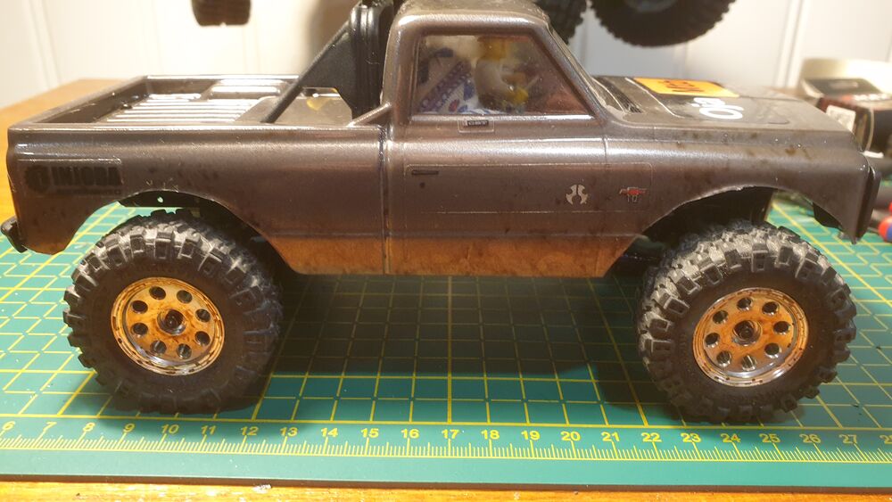

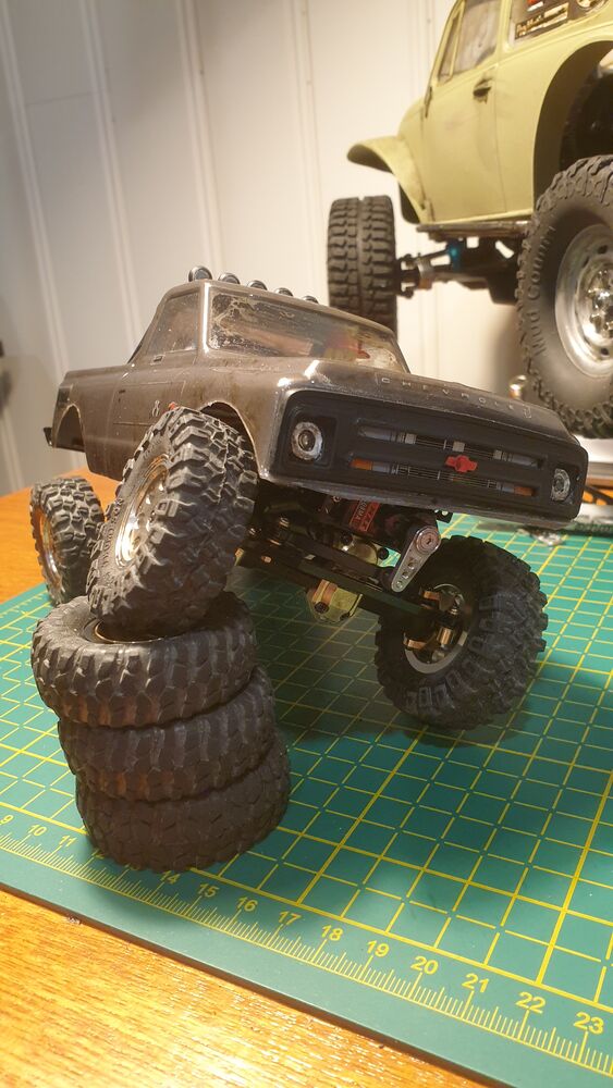

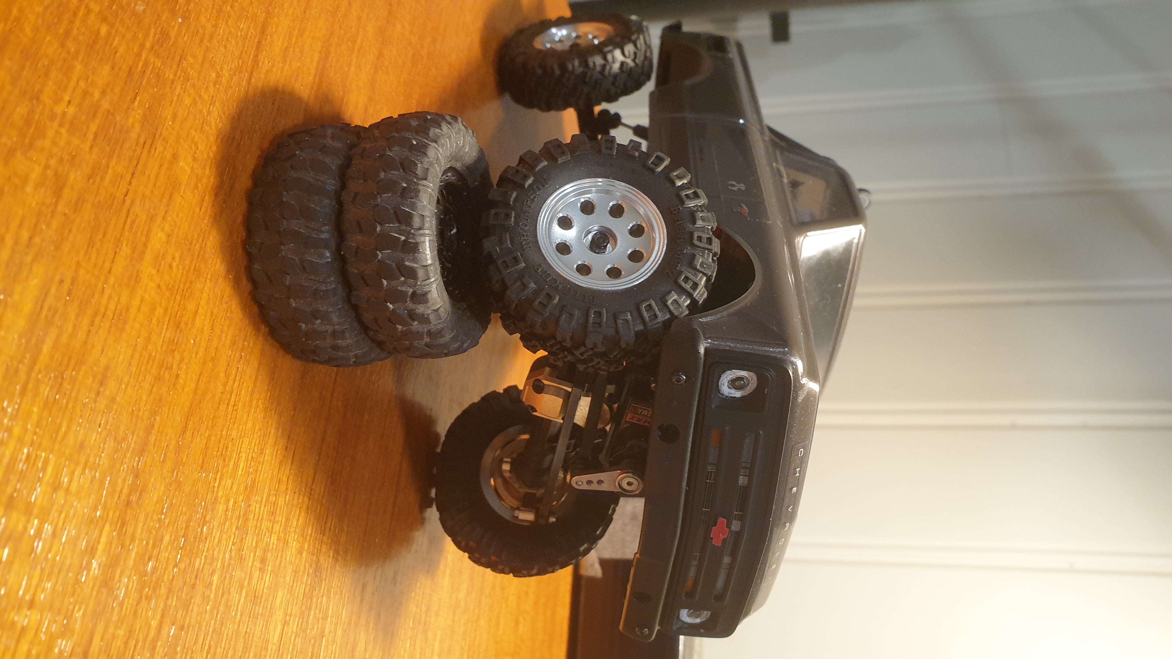

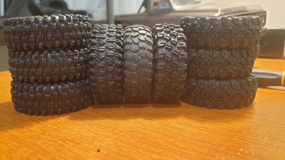

Uudet renkaat ja vanteet tuli, plus hexipainot.
Kuvassa keskellä orkkikset, oikealla Mickey Thompsonit ja vasurissa Super Swamperit. Nämä siis Injoran kopioita.
Rengasvertailu.
Rengasvertailu.

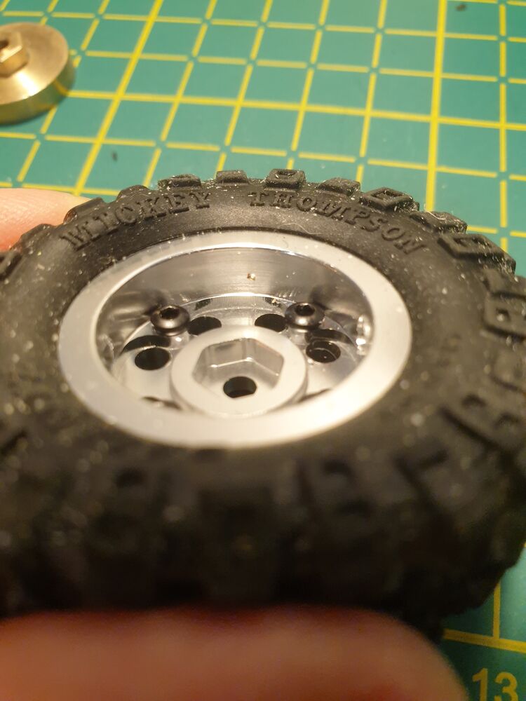

Päädyin Thompsoneihin, kun niiden profiili on kivan kulmikas ja ovat ehkä sen millin leveämmät ku Swamperit. Tykkään ulkonäöstä.
Molemmat renkaat vanteilla.
Nämä painaa 98g/setti, orkkisvanteet painojen kanssa 78g/setti. Eli ei nää edes tarttis lisäpainoa enää välttämättä. 😅

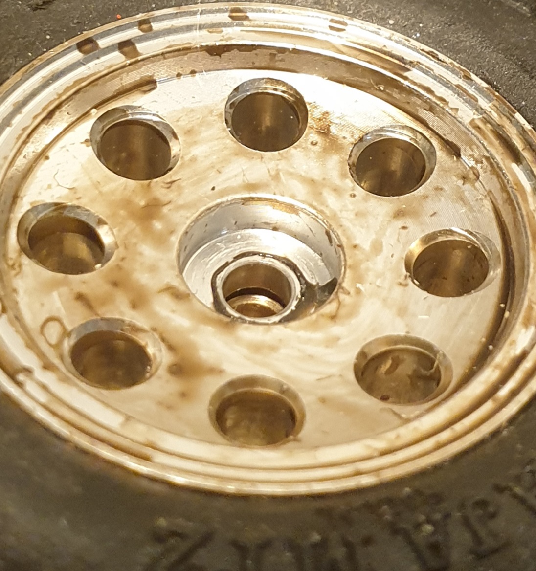

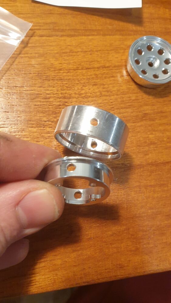

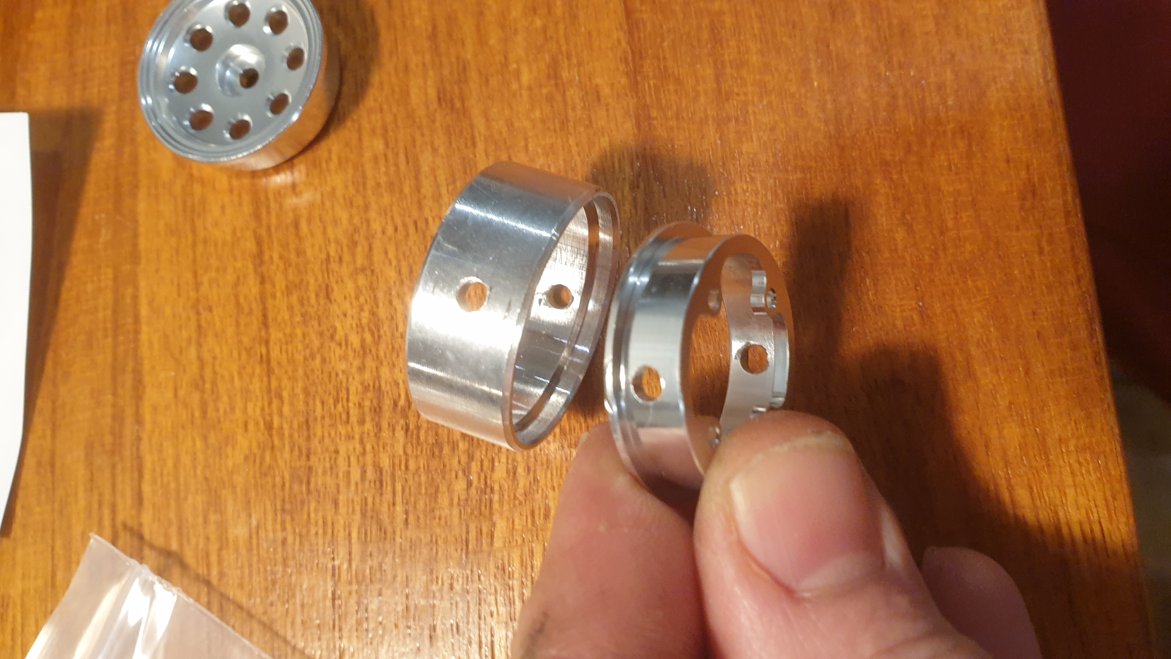

Porasin vanteisiin ilmareiät myös, ei raaski rei'ittää noin pientä ja ohkasta kumia.
Drillium
Drillium

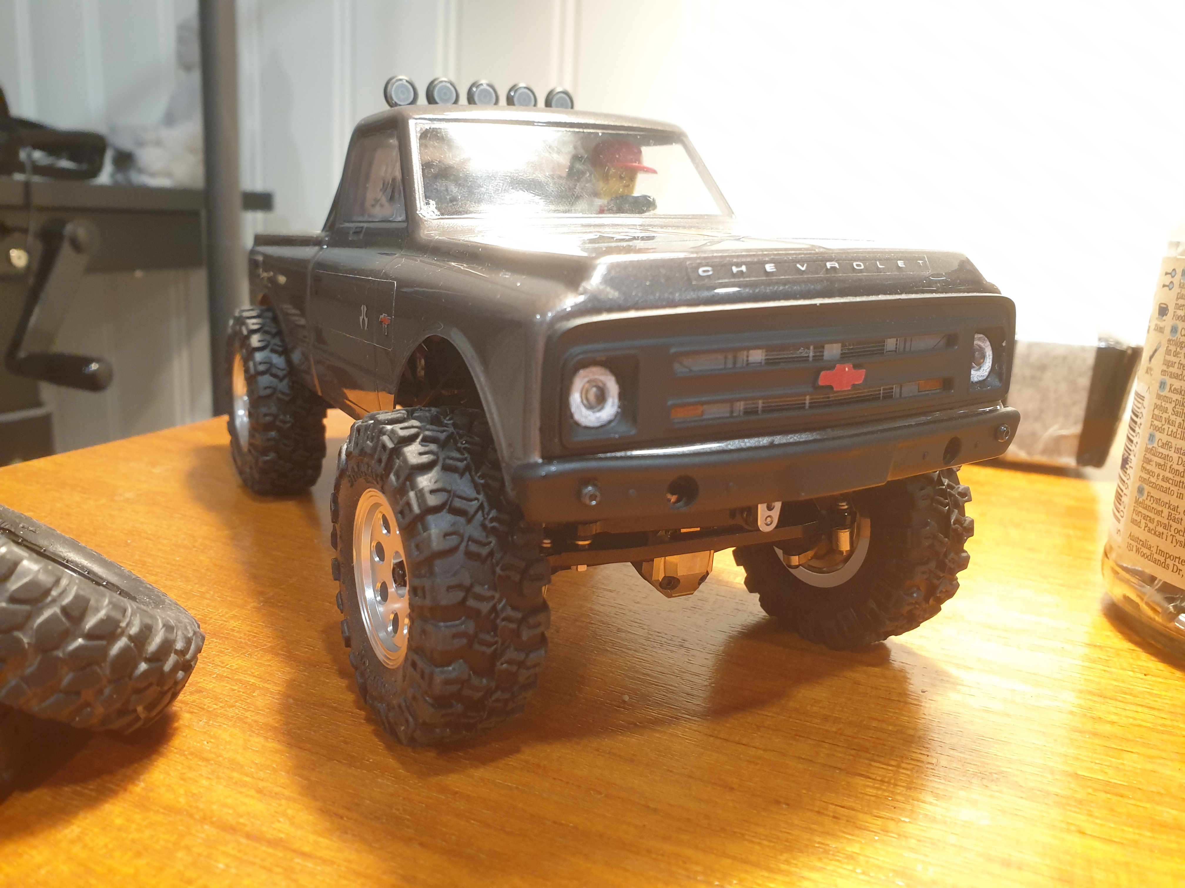

Onhan ne nyt hienot! Autolla painoa orkkisakun ja sisustan kanssa 372g. En tiiä jätänkö noita hexipainoja, voi olla jo vähän liikaa. 🙃
Nyt ei oikestaan tuu suorituskykyyn liittyviä päivityksiä enää mieleen, ehkä säistämistä seuraavaksi.

Jääkö sulla kaikki renkaat käyttöön vai ylimääräisiä?
Millaista säistämistä hajatelmissa?

Hadesbear kirjoitti: Ke 26.01.2022 19:03 Jääkö sulla kaikki renkaat käyttöön vai ylimääräisiä?
Kyyyllä mä nuo Swamperit hyllyyn vielä jätän, orkkisvanteet painoineen vois myyä pois kun en usko että niihin on enää paluuta.

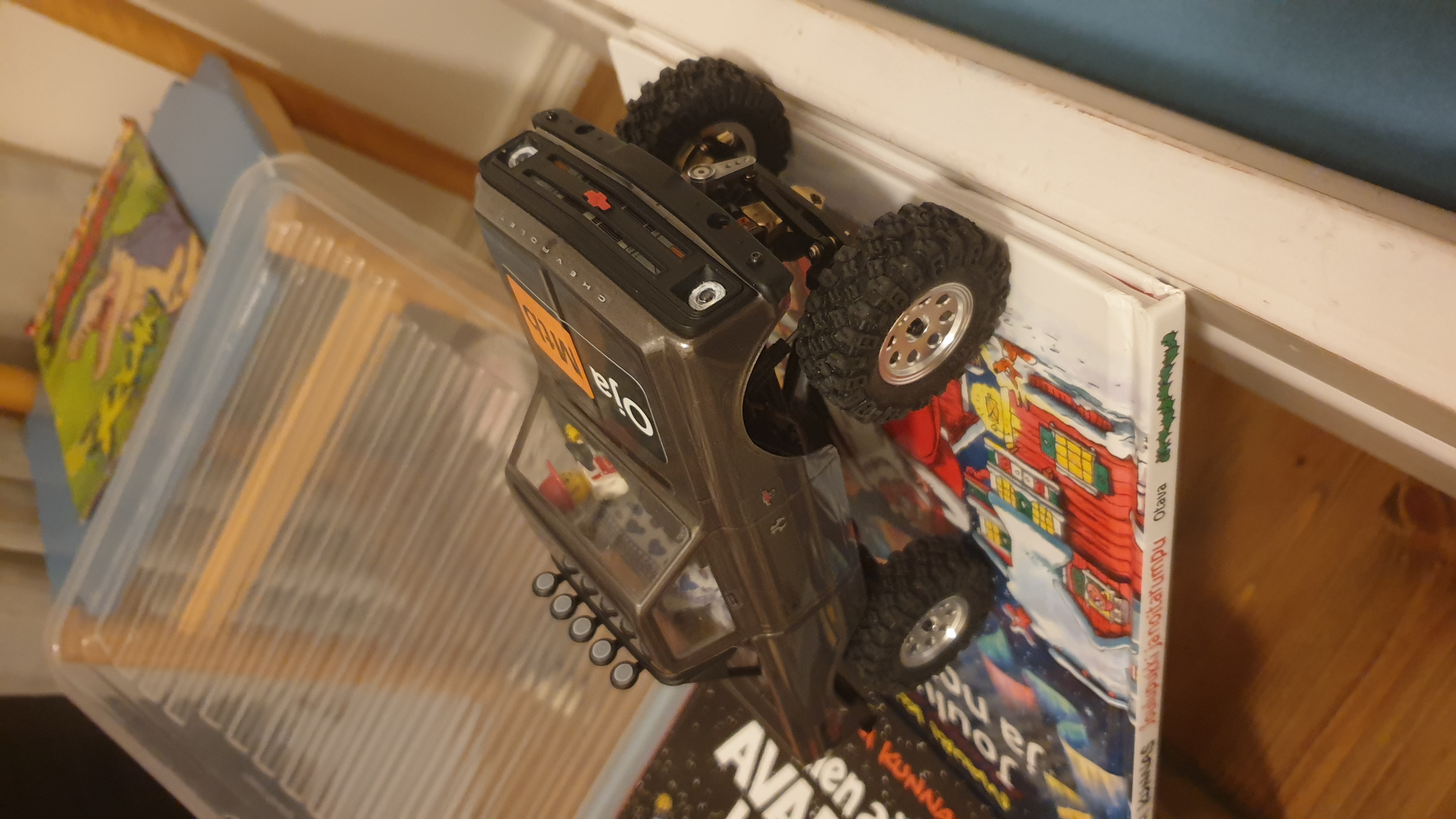

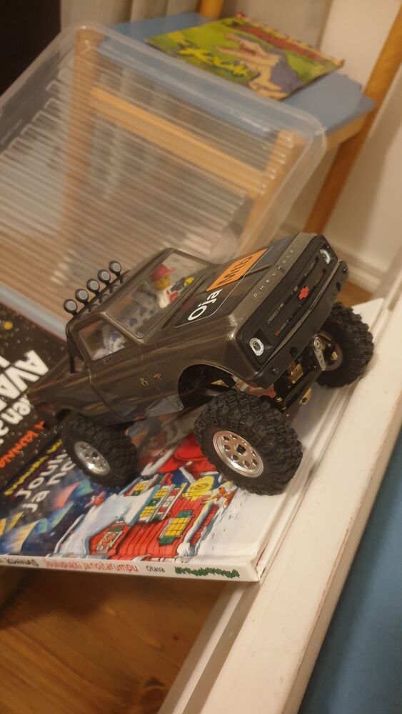

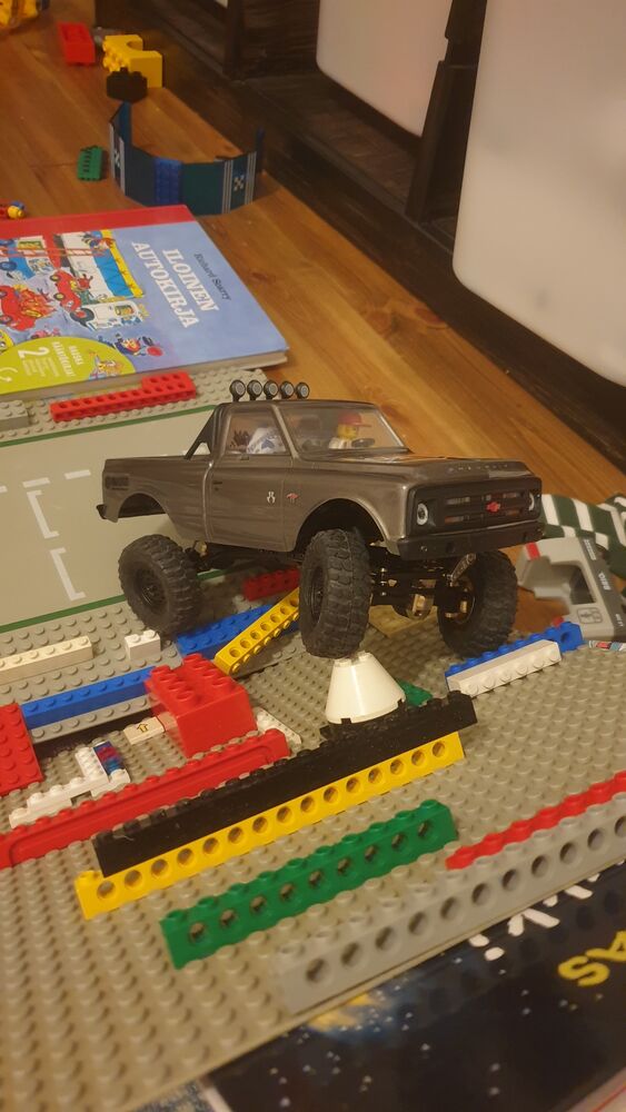

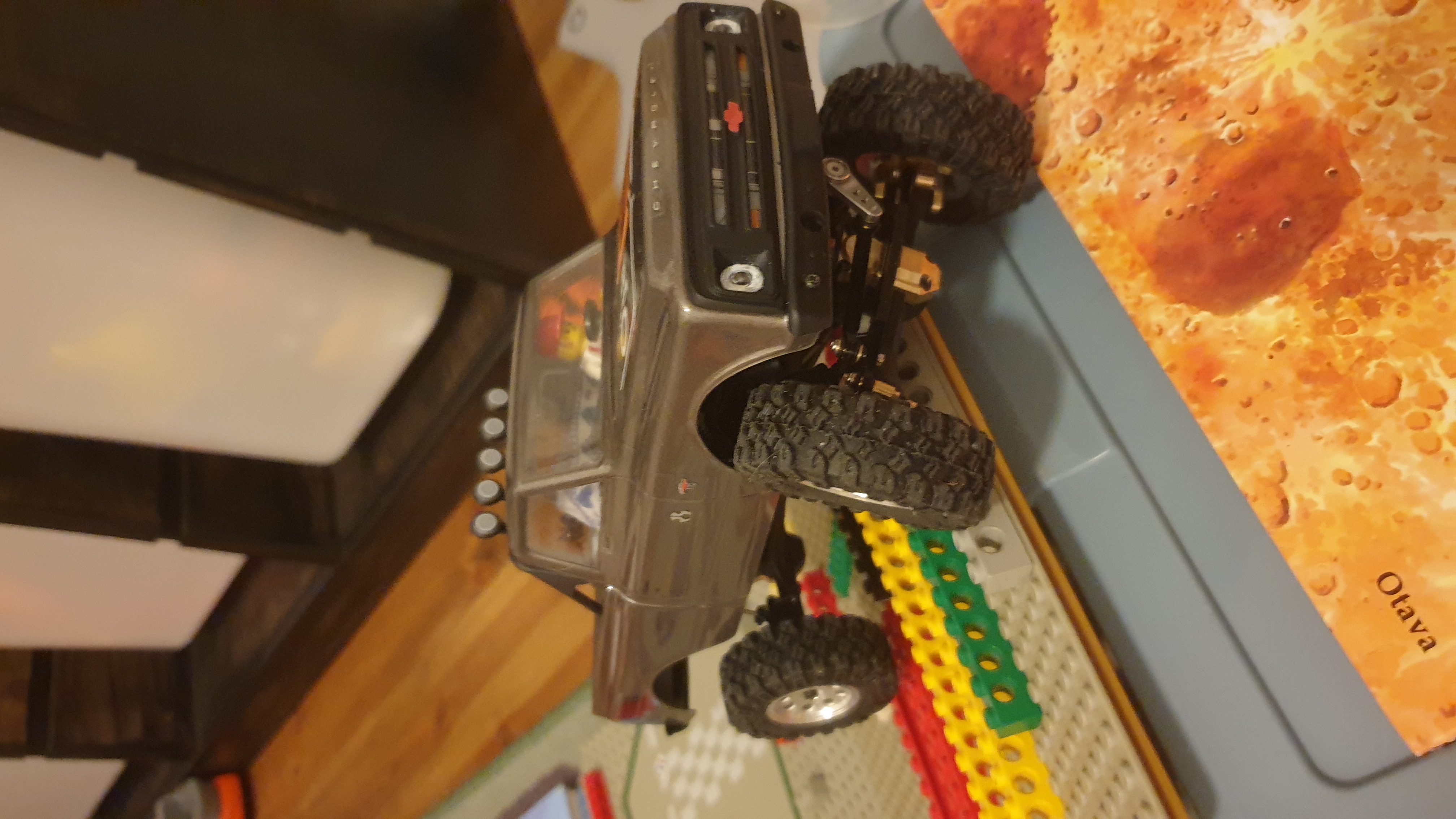

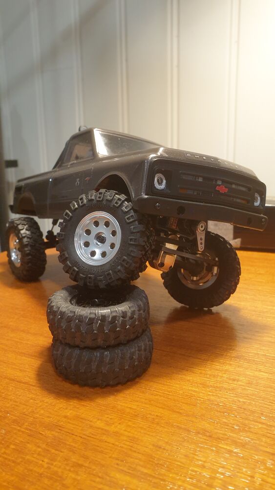

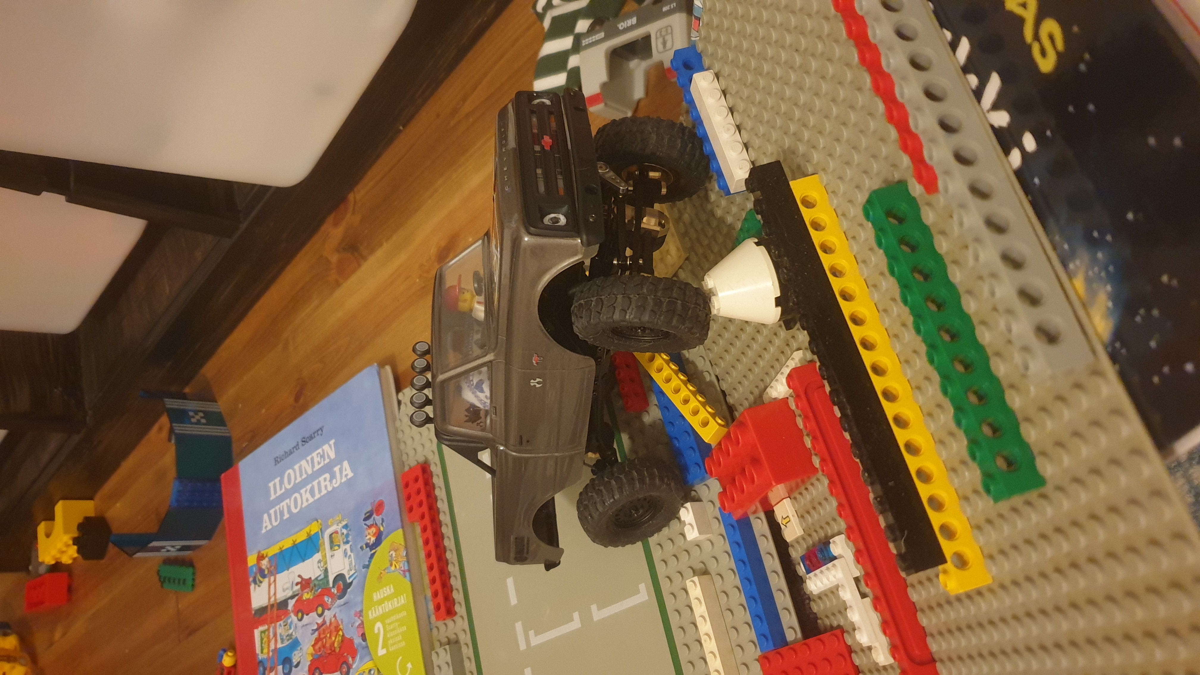

Virallisella testiradalla tulokset uusilla renkailla oli hämmästyttävät! Nuo legot on meinaan pirun liukkaita, samoin Mauri Kunnaksen kirjat. 😅
Legojen yli oli orkkisrenkailla painojenkin kanssa vaikeuksia, näillä tuli nyt ilman niitä painohexejä nätisti ryömien ylös.
Legorata official TM

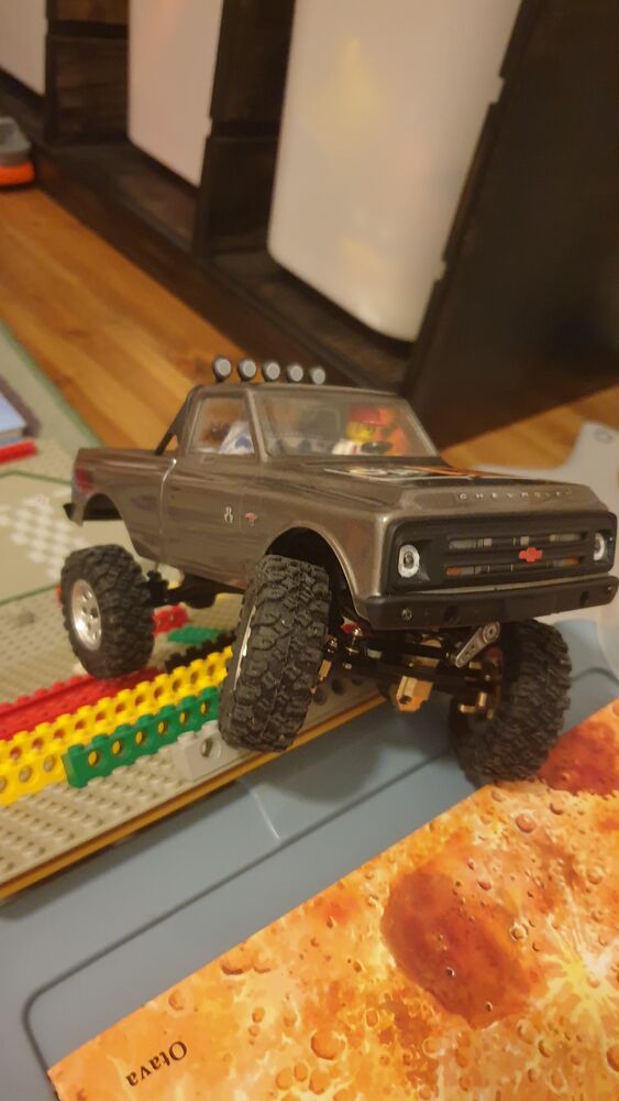

Ja sit pirun liukas suora nousu, puhelimen mukaan 52° ja ylös mentiin pidon rajamailla. Orkkiskamoilla ei toivoakaan.

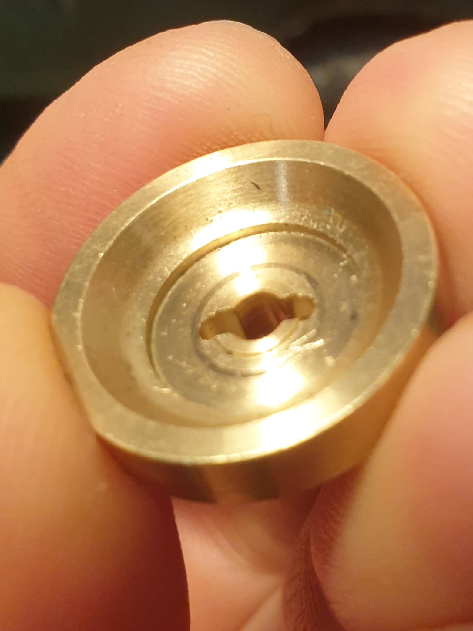

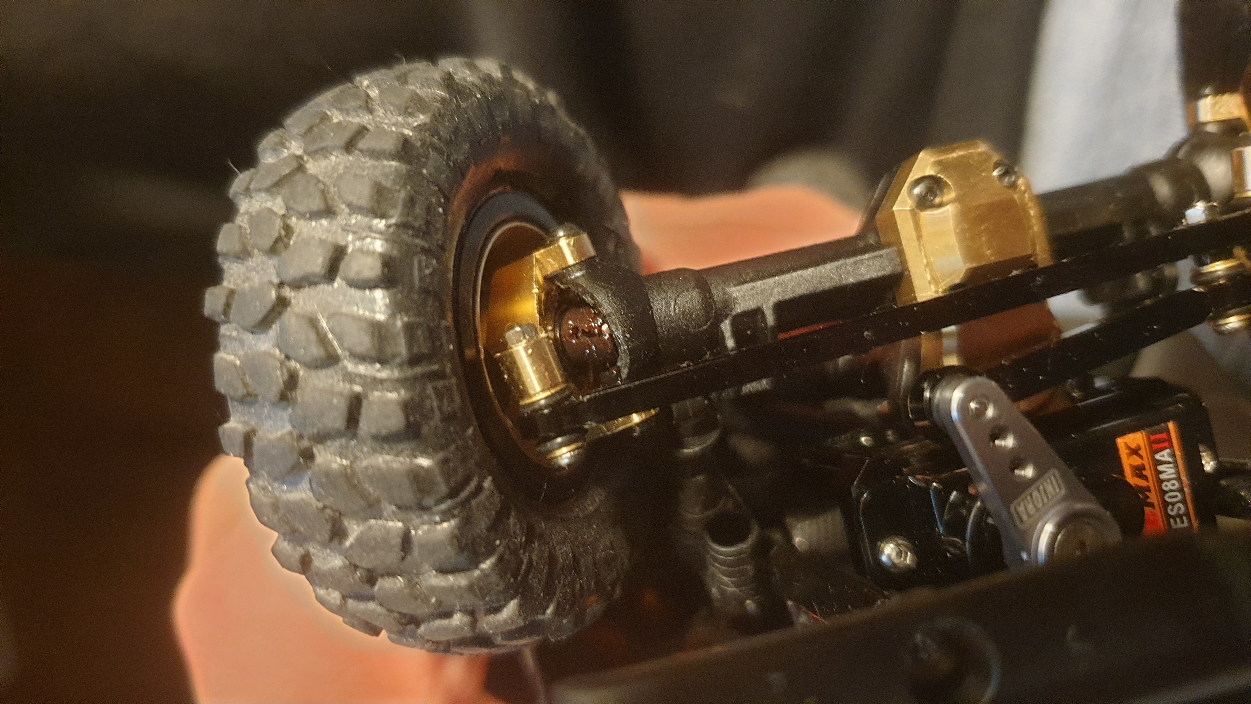

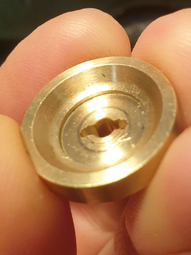

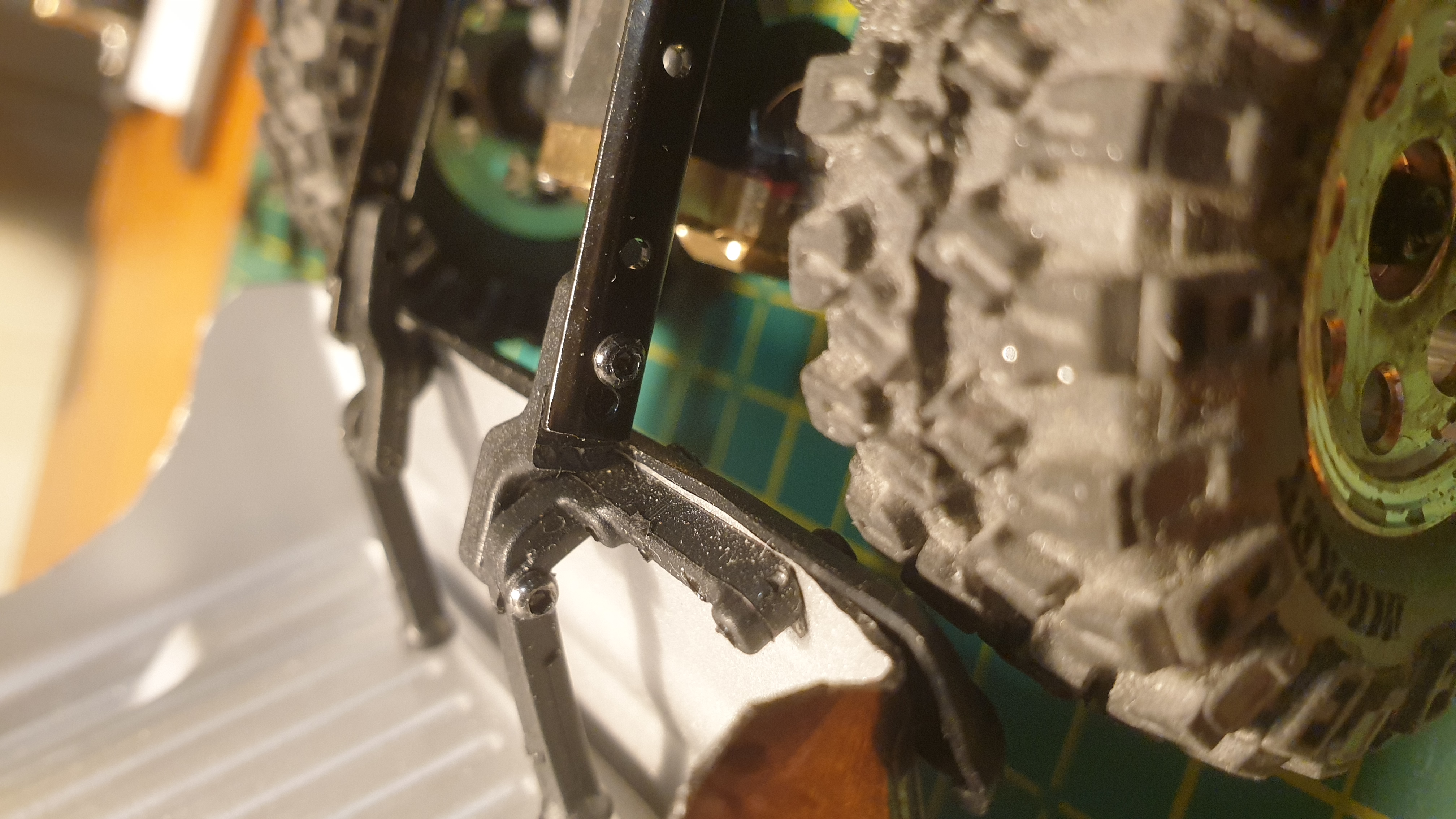

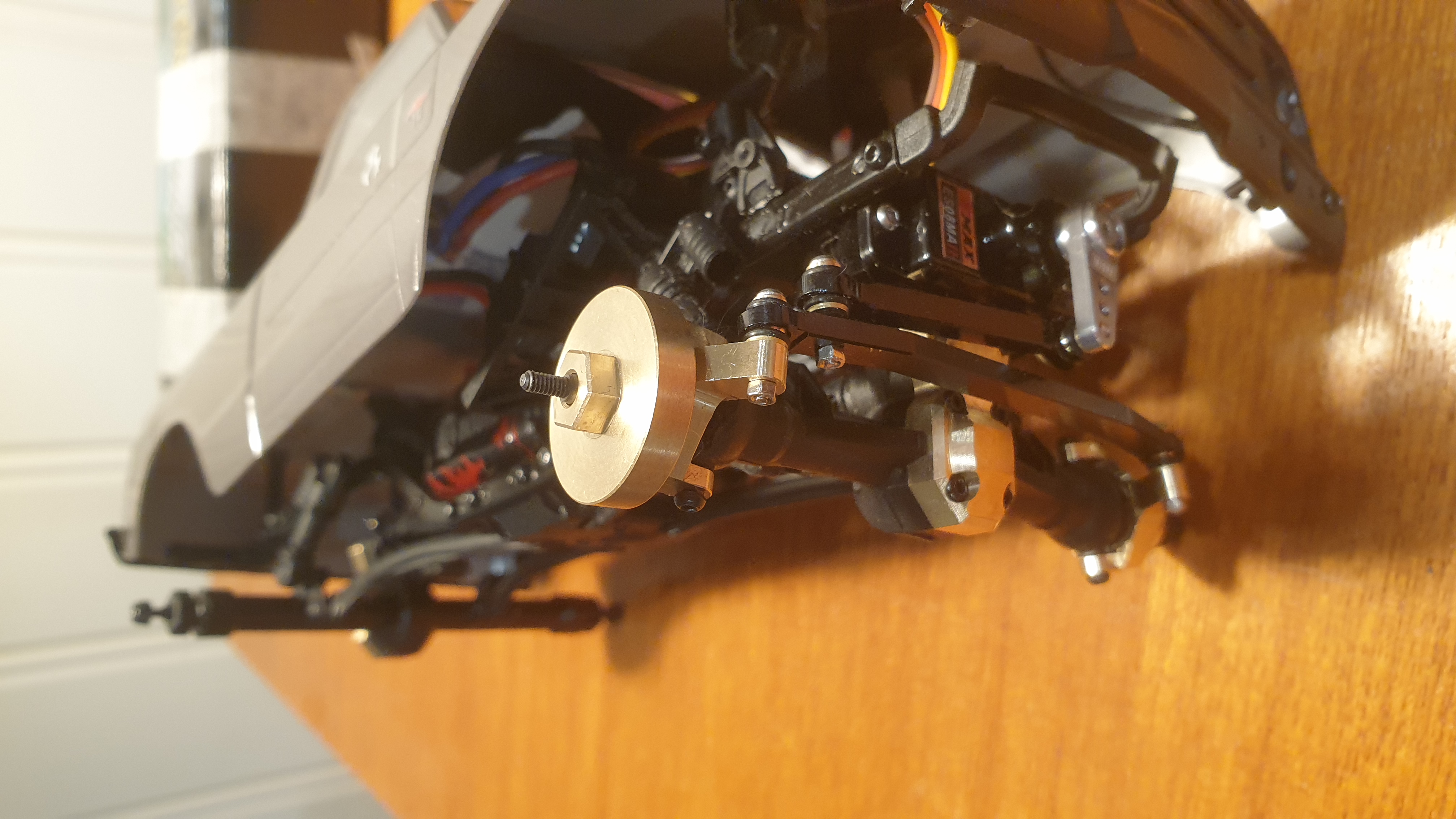

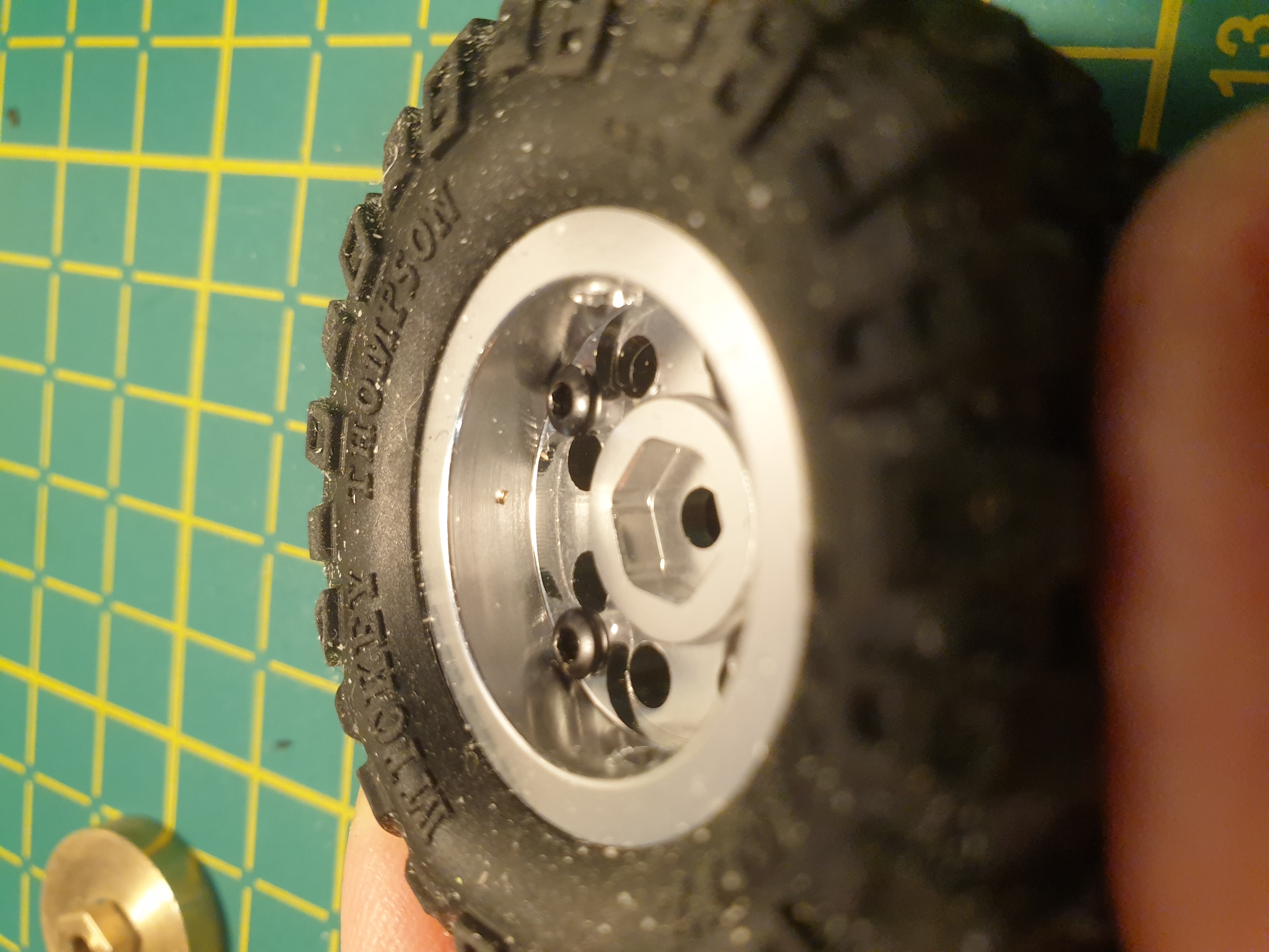

Noista hexipainoista vielä. Eivät tosiaan sovi ainakaan C10 akseleihin ilman modaamista.
Ottaa tuon painon sisäpuoli kiinni akselin ruuvinkantoihin, eli näihin.
Akselin ruuvinkannat
Tässä kuva, missä näkyy selkeä ympyrä joka on tullut tuosta hinkkauksesta.
Hinkattu ympyrä.
Hinkattu ympyrä.
Lisäksi näihin vanteisiin ei tuo hexi mene pohjaan asti, vaikka ei ole listattuna Injoran sivuilla että eivät sovi keskenään yhteen.
Tuolla näkyy rako jota ei pitäis olla.
Ruuvinkannat ahistaa.
Reklamoin näistä Injoraa, katotaan mitä vastaavat.
Jotku metalliset hexit pitää kyllä laittaa, jotenkin en usko että nuo muoviset kauaa kestää.

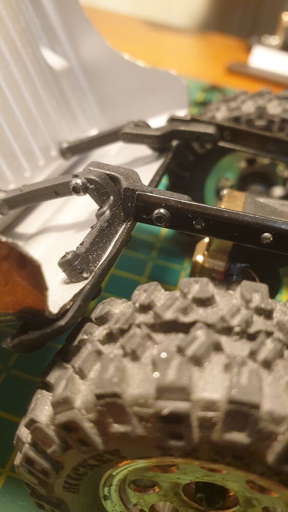

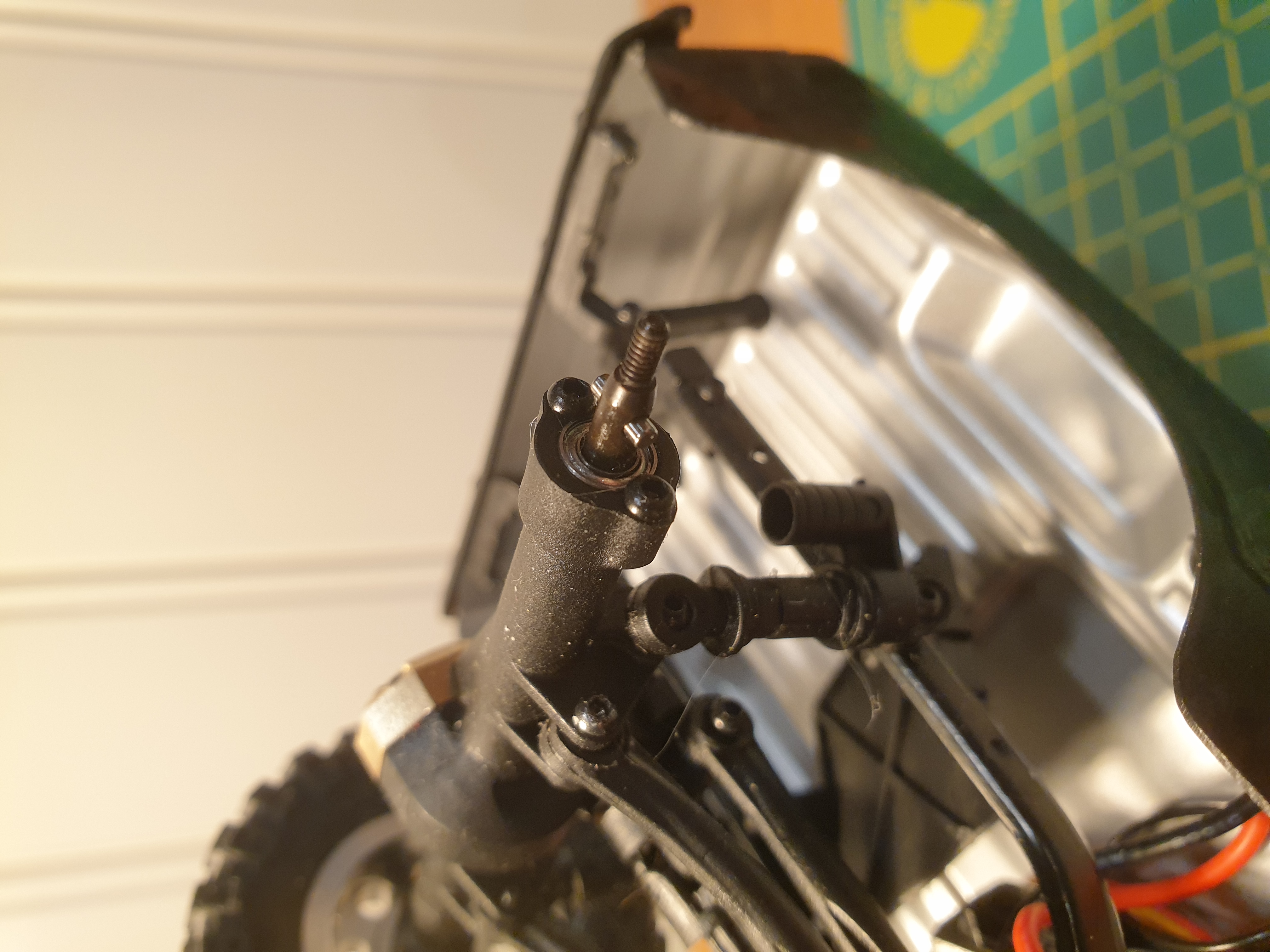

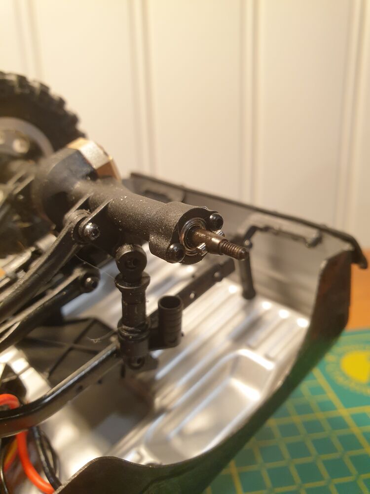

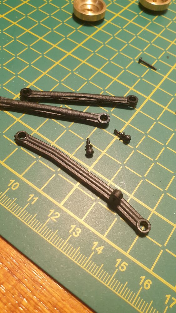

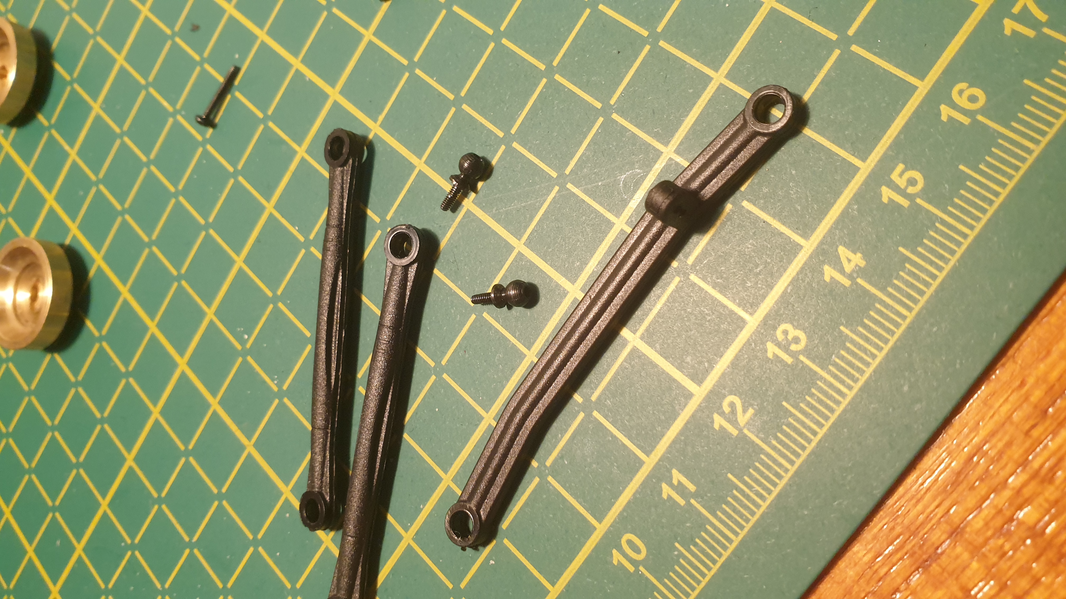

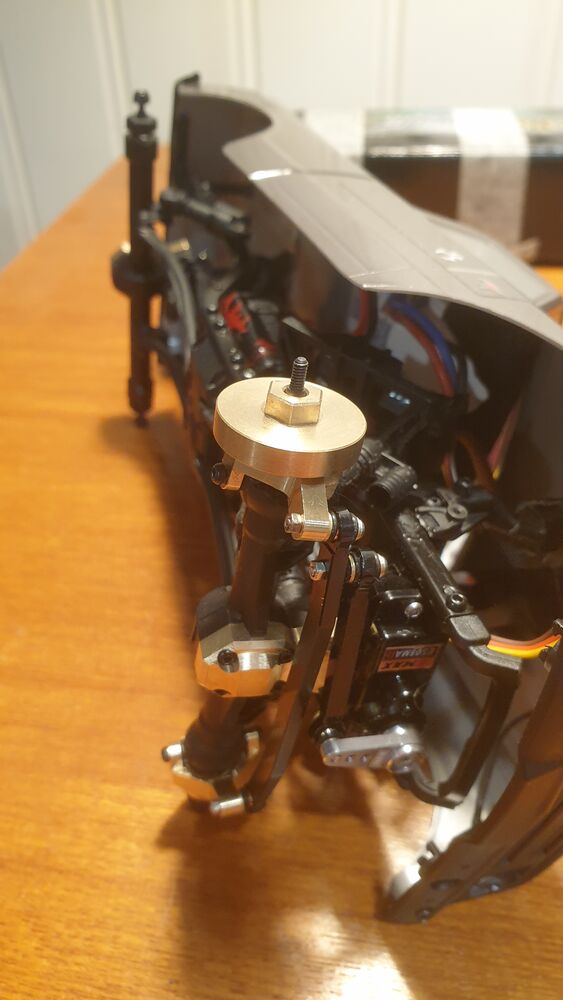

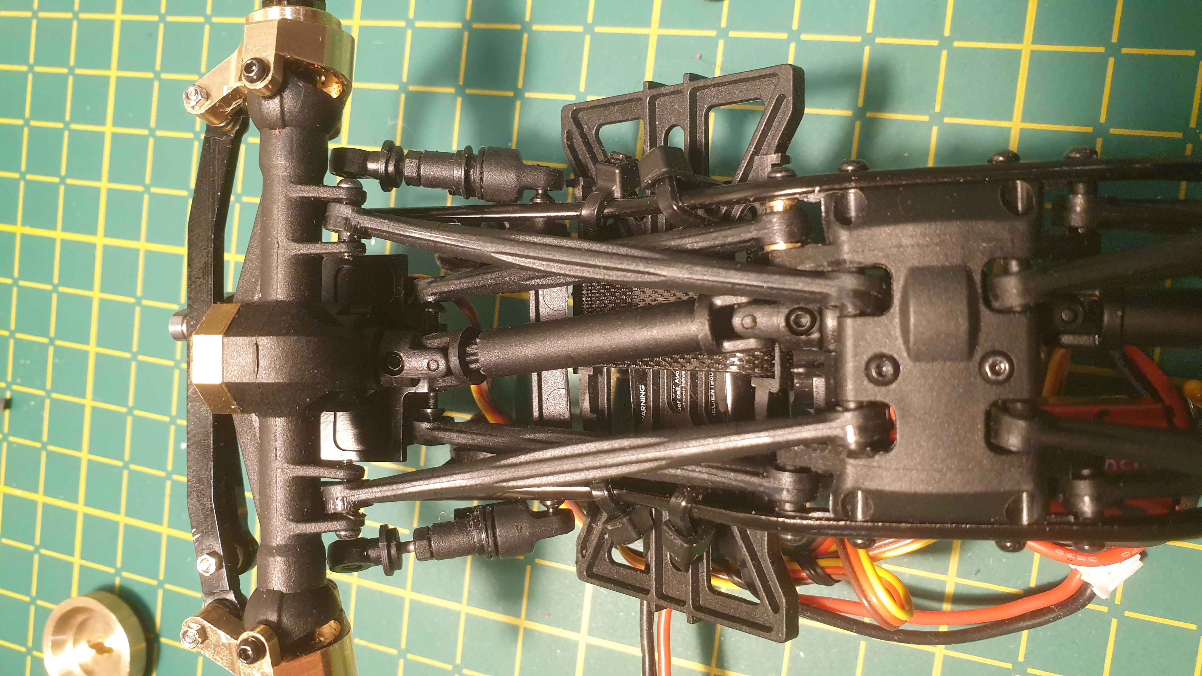

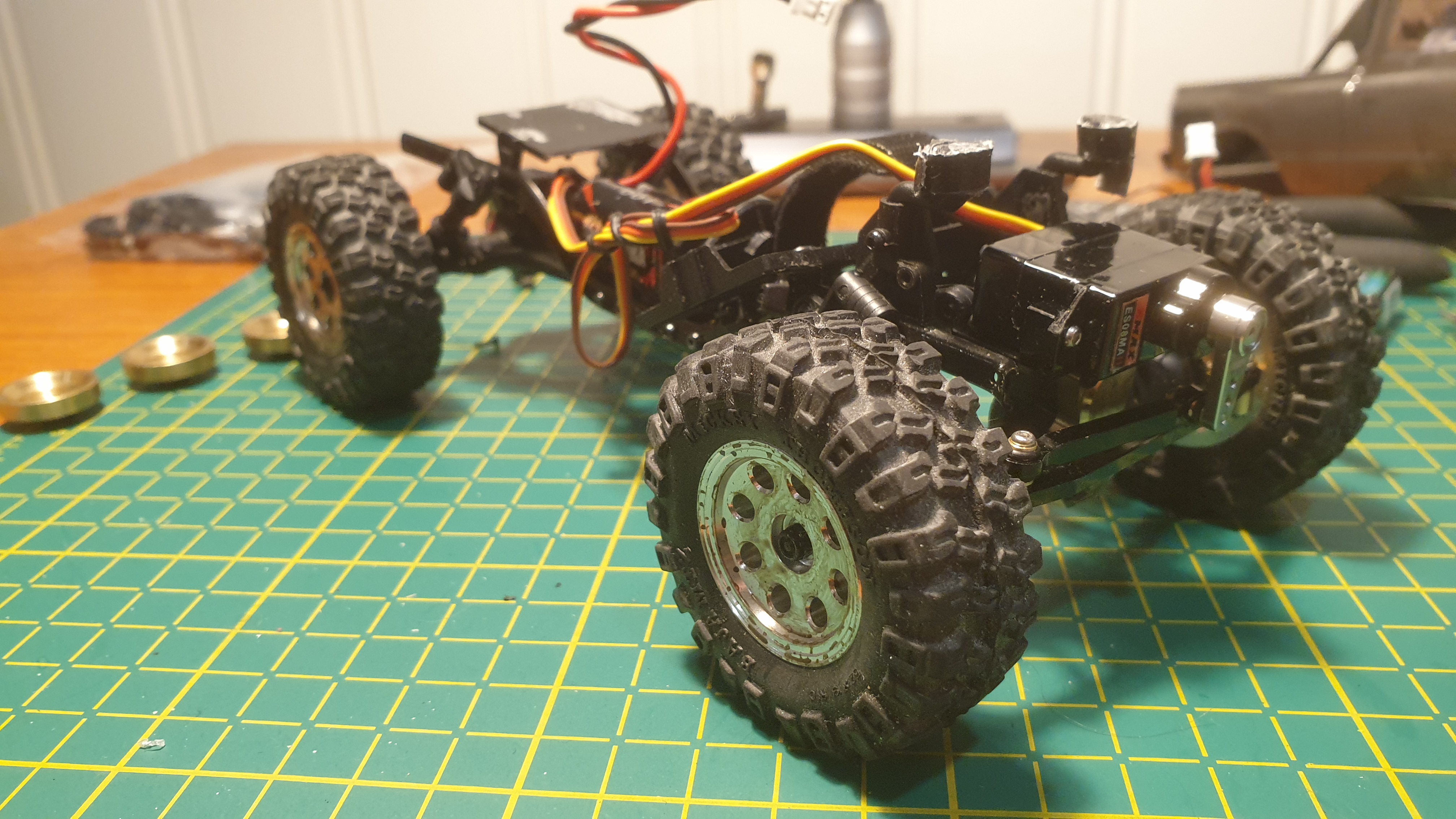

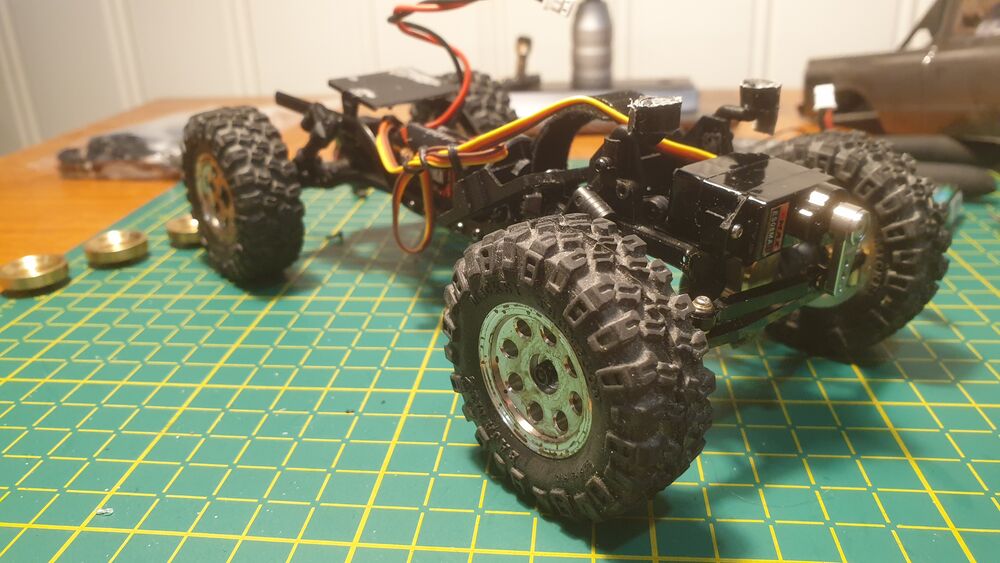

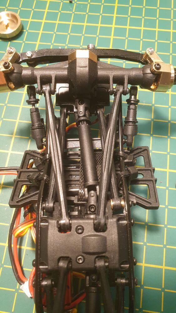

Taas on räpelletty. Nelilinkkaus eteen tuli väkerrettyä. Mukana tulleilla linkeillä y-linkin tilalle uudet. Onneks sattu olemaan steering linkin mukana tullut yks ylimääräinen pallonivel plus nuo toiset pallot, niin sai hommat kasaan. Kardaani vaihtui kans, tosin piti vähän lyhennellä. Pidemmät alalinkit siis vaihtui myös, kävin niihin ensin taivuttelemassa maanvaraa lisää.
Nykyisillä iskareiden kiinnityspisteillä auto madaltuu ihan hulluna, ja nelilinkkaus pidensi myös akseliväliä. Nyt alkoi mietityttämään, että trimmailenko C10 vai hommaisiko sitä Powerwagonin. 😅

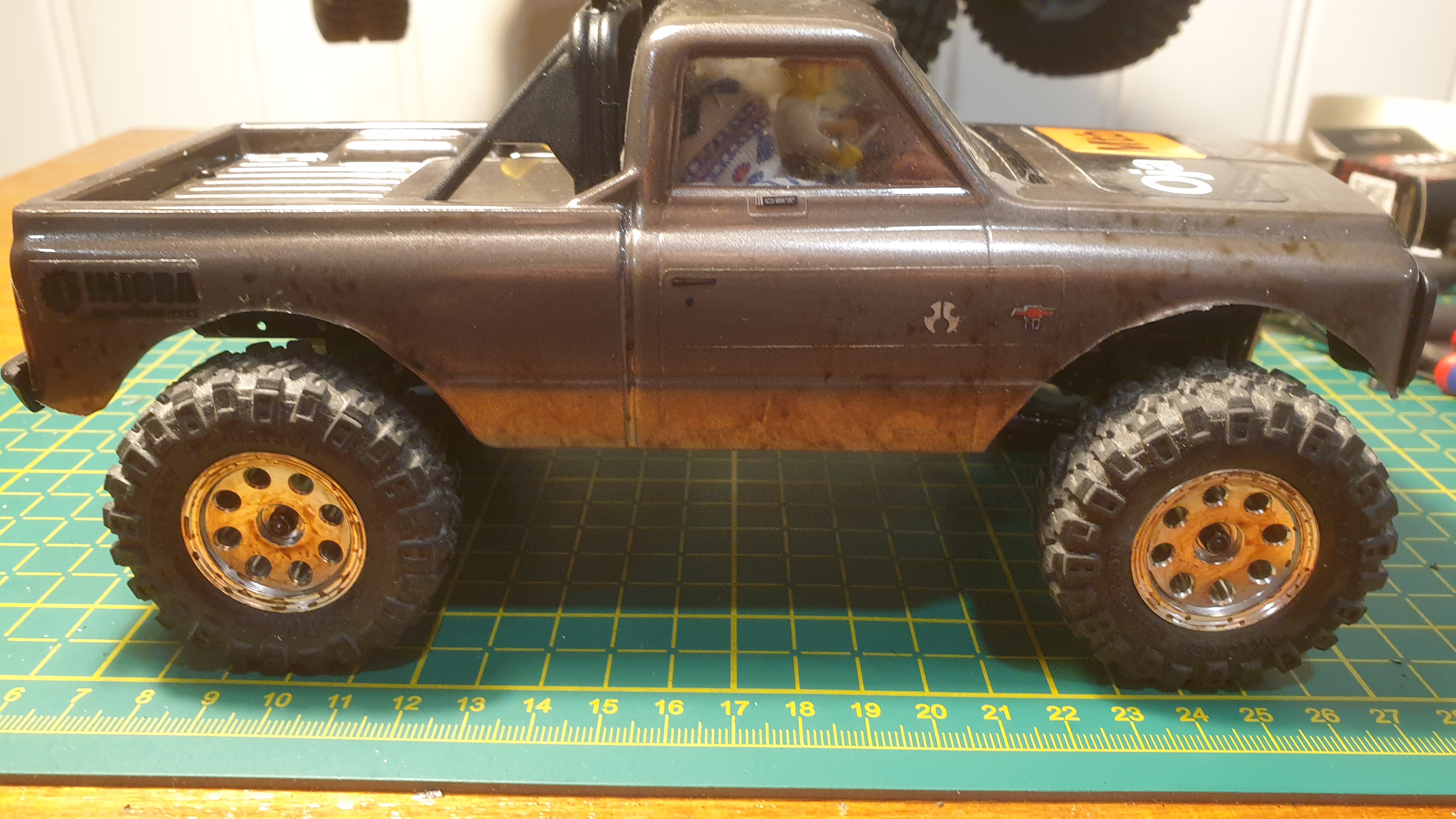

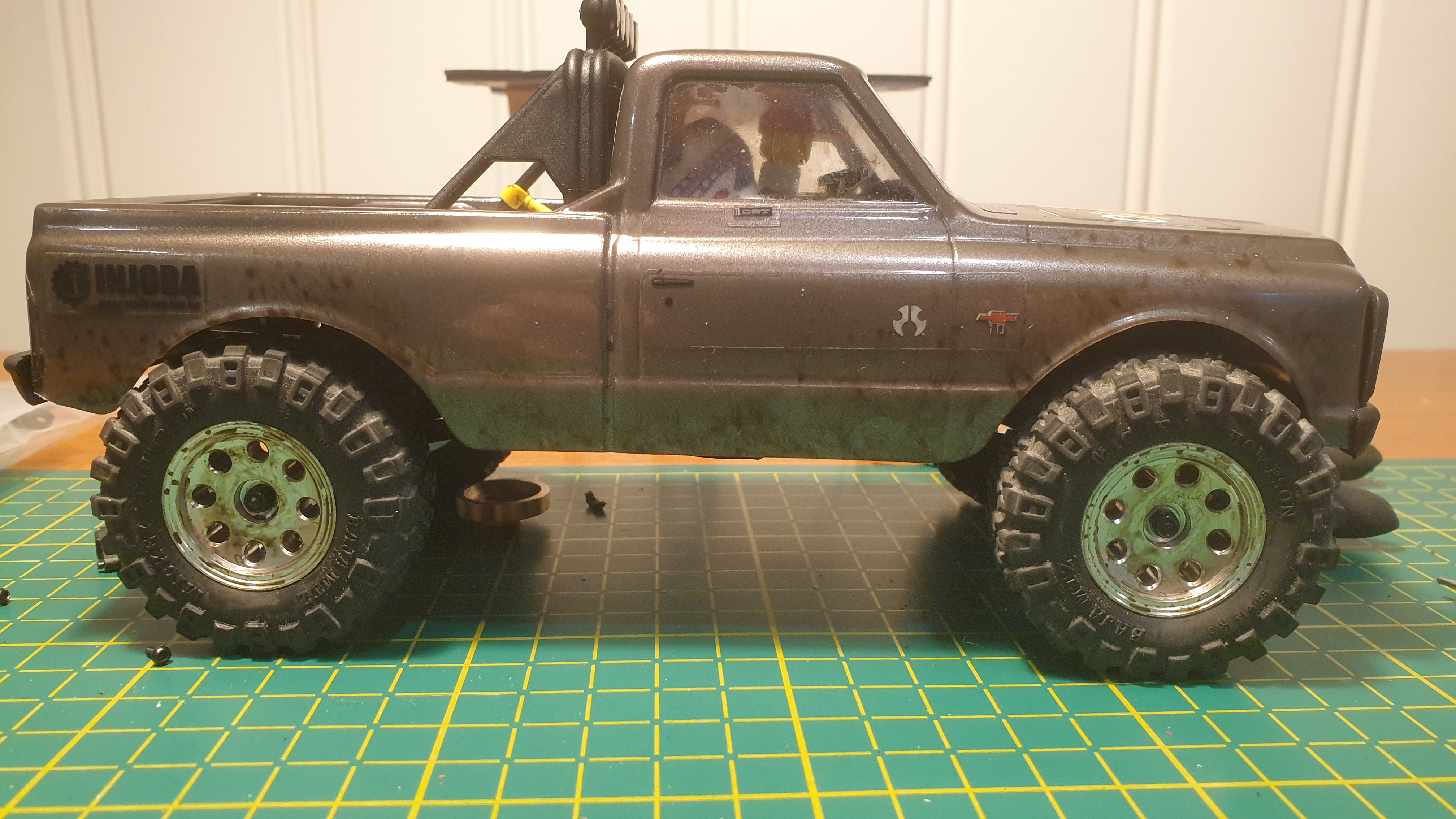

Iskarihommia piti vähän järkeillä uusiksi. Eteen menivät vakiopaikoille telineisiin takas, taakse jäivät tuohon kulmaan. Jos eteen olisi jättänyt tuohon kulmaan, niin kääntyessä otti renkaat iskareihin. 😅
Koria on nyt trimmailtu ja saranaa siirretty yhden reiän verran eteenpäin, nyt istuu ok. Etupuskuri sai lähteä, ettei renkaat hiero kiinni.
Wb nyt n. 143mm. Suunnitteilla olis tehdä tästä joko paku tai sit mini sand scorcher, katotaan kumpi kori tulee hommattua.

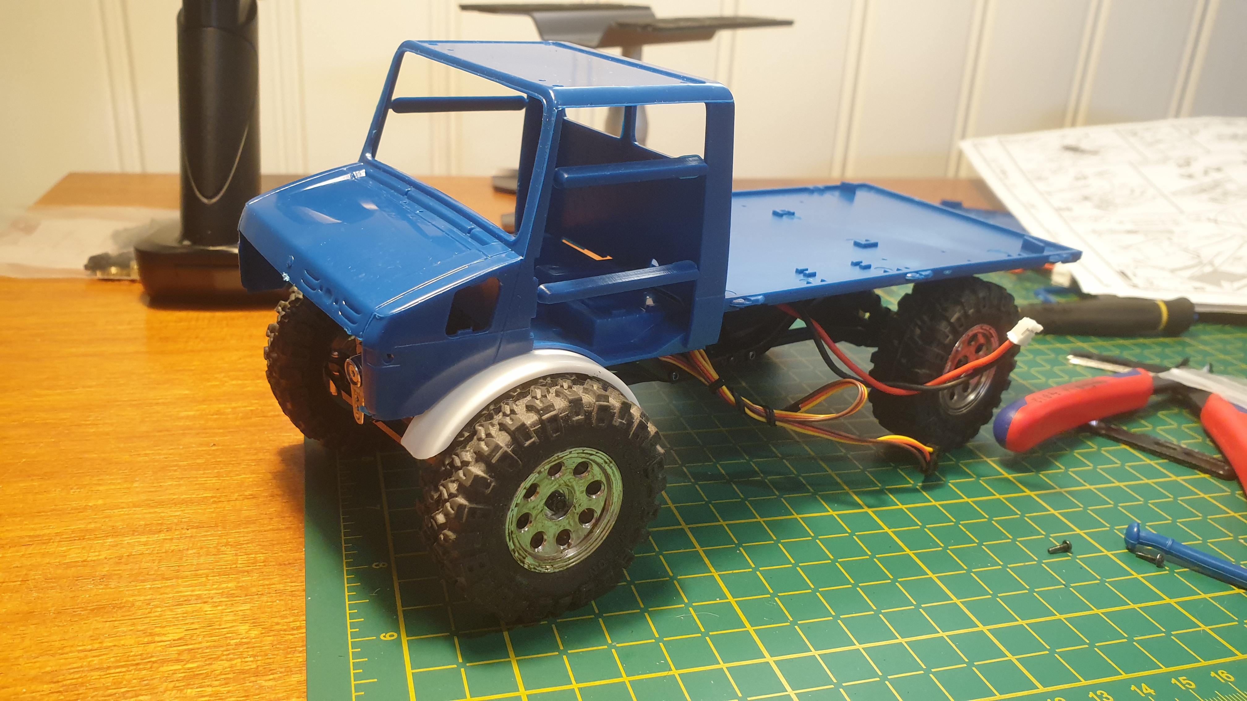

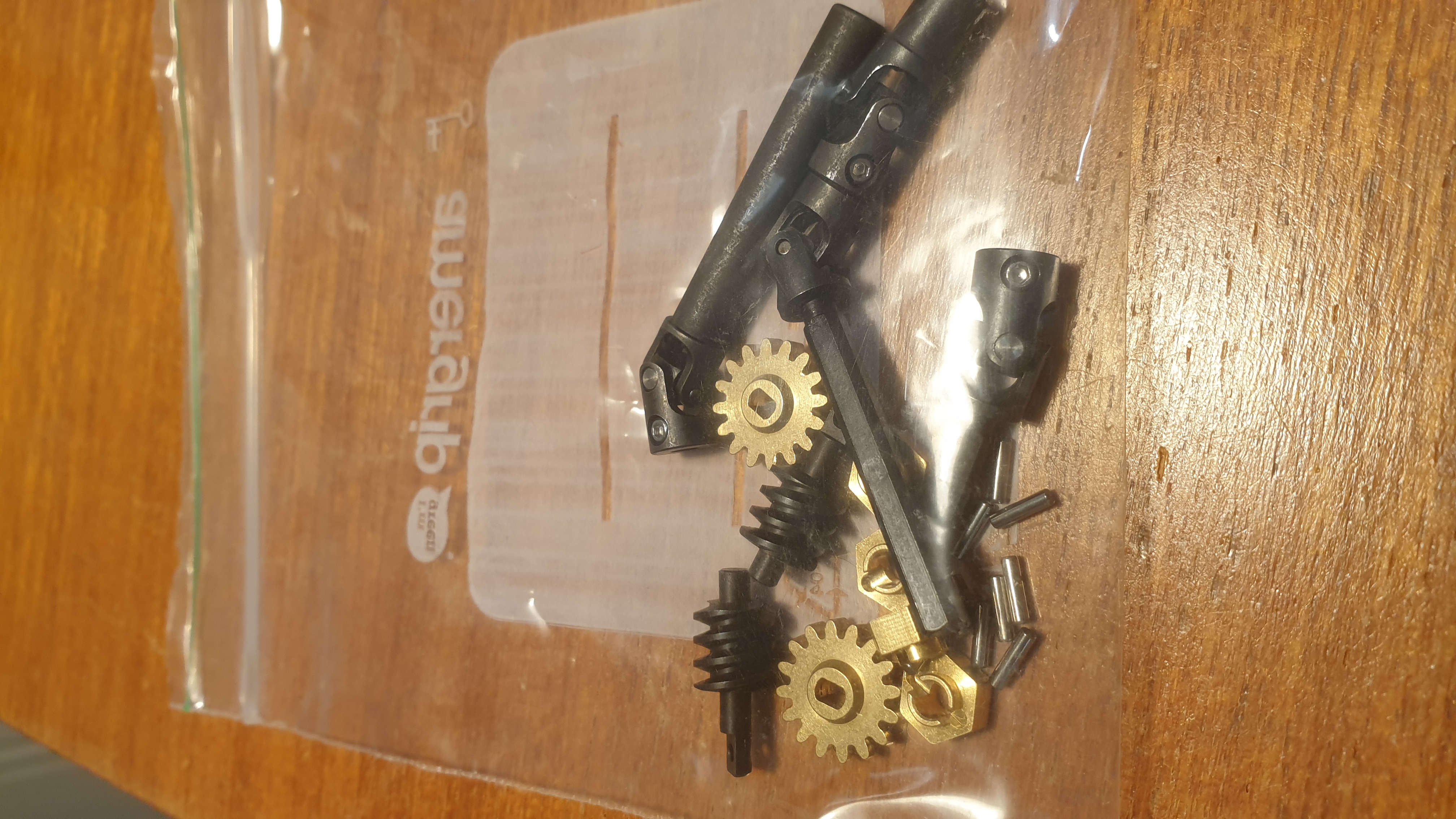

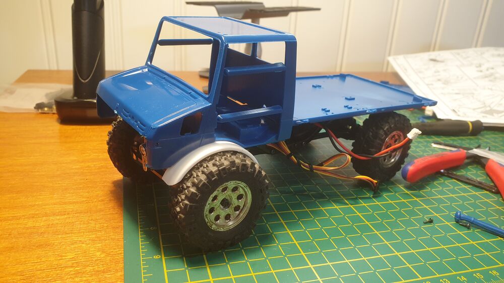

Kotka on laskeutunut. Nyt se näpertäminen alkaa, lähinnä tuon korin kiinnitys mietityttää. Magneeteilla jotenkin, mutta miten. 😅

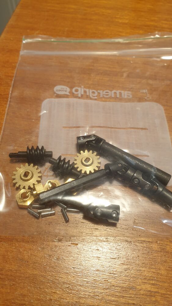

Metalliset kardaanit, messinkihexit ja uudet worm gearit saapuivat myös.
