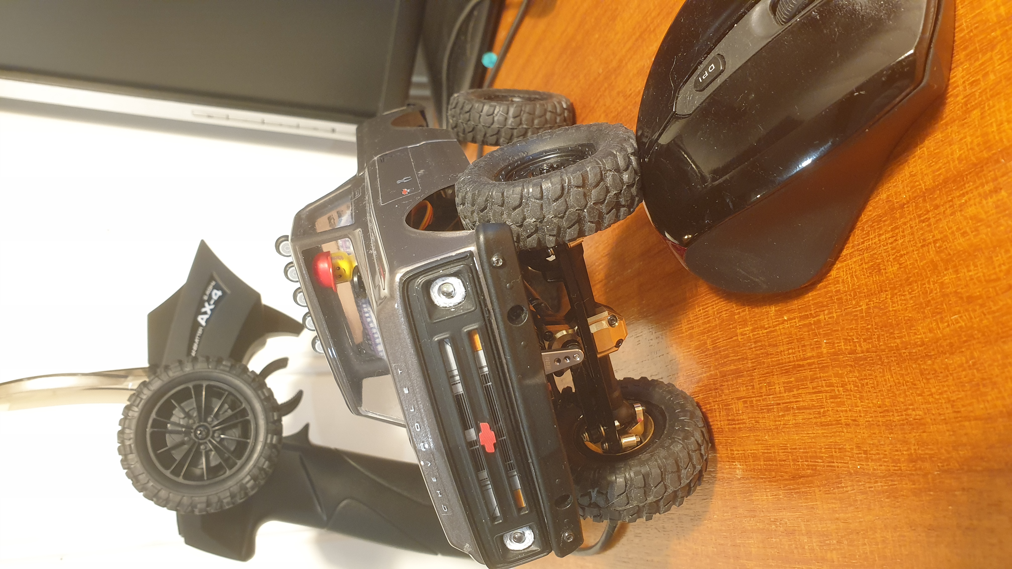

Tällästä lähti tänne tulemaan. Ajellaan hetki stockina, niin sitten näkee miten nämä Injoralta tilatut päivitykset vaikuttaa:
SCX24 injora.png (79.41 KiB) Katsottu 5980 kertaa
Tarkoitus ei ole mihinkään kisoihin tms. lähteä, tähän nyt saa enemmän kaikkea kivaa tilailtua kuin edelliseen miniin, eli FTX Outback Mini X 1:18 joka meni kaverille kaupaksi.

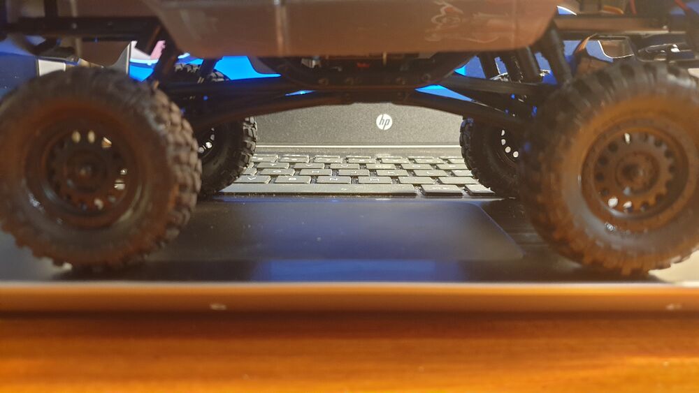

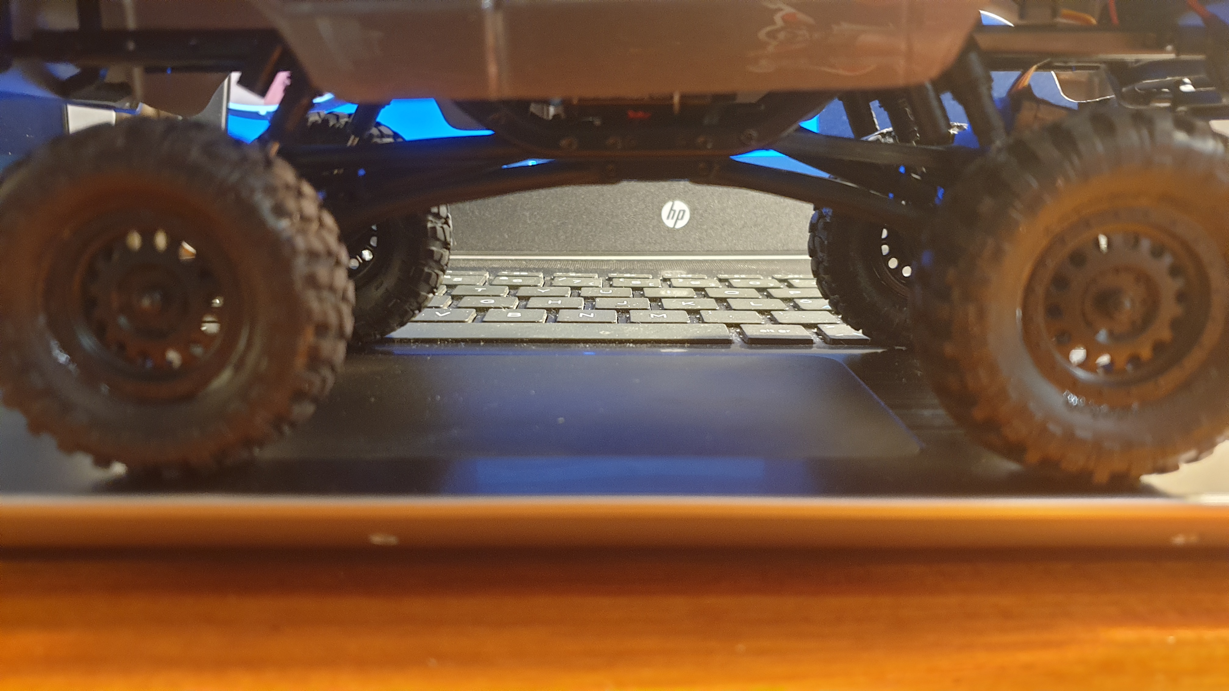

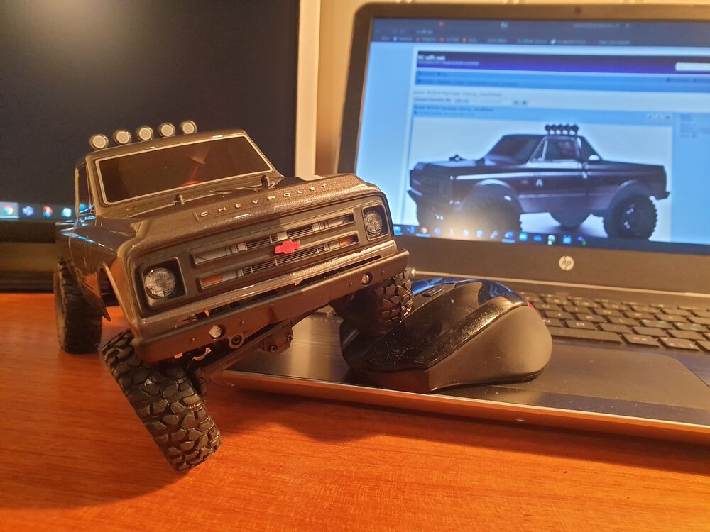

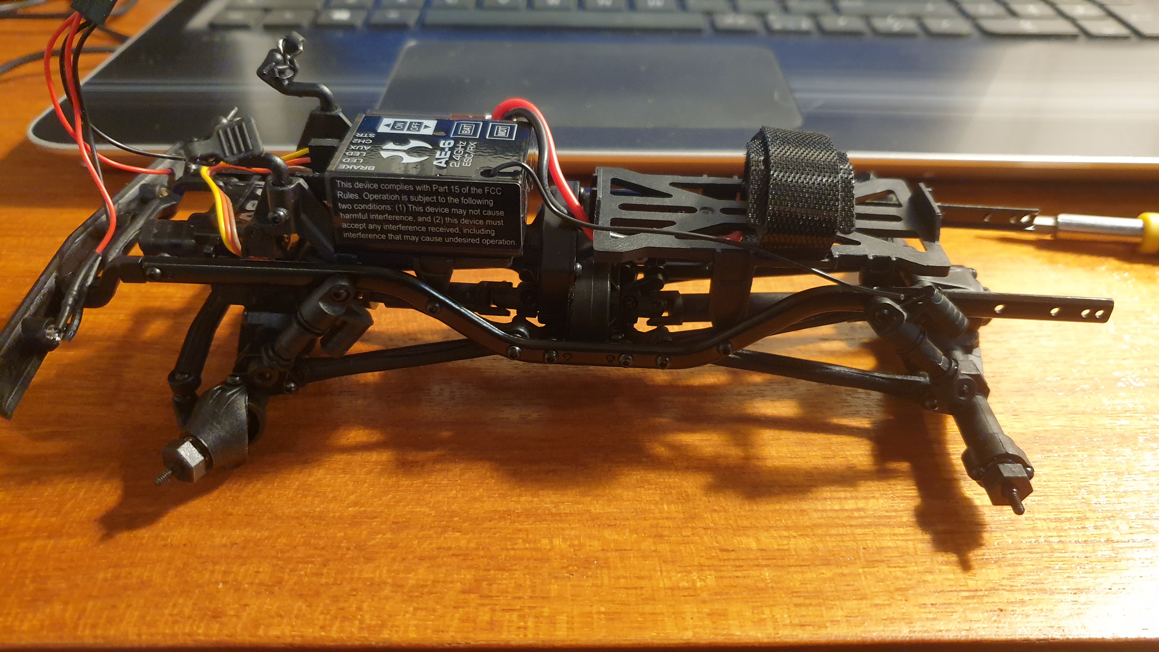

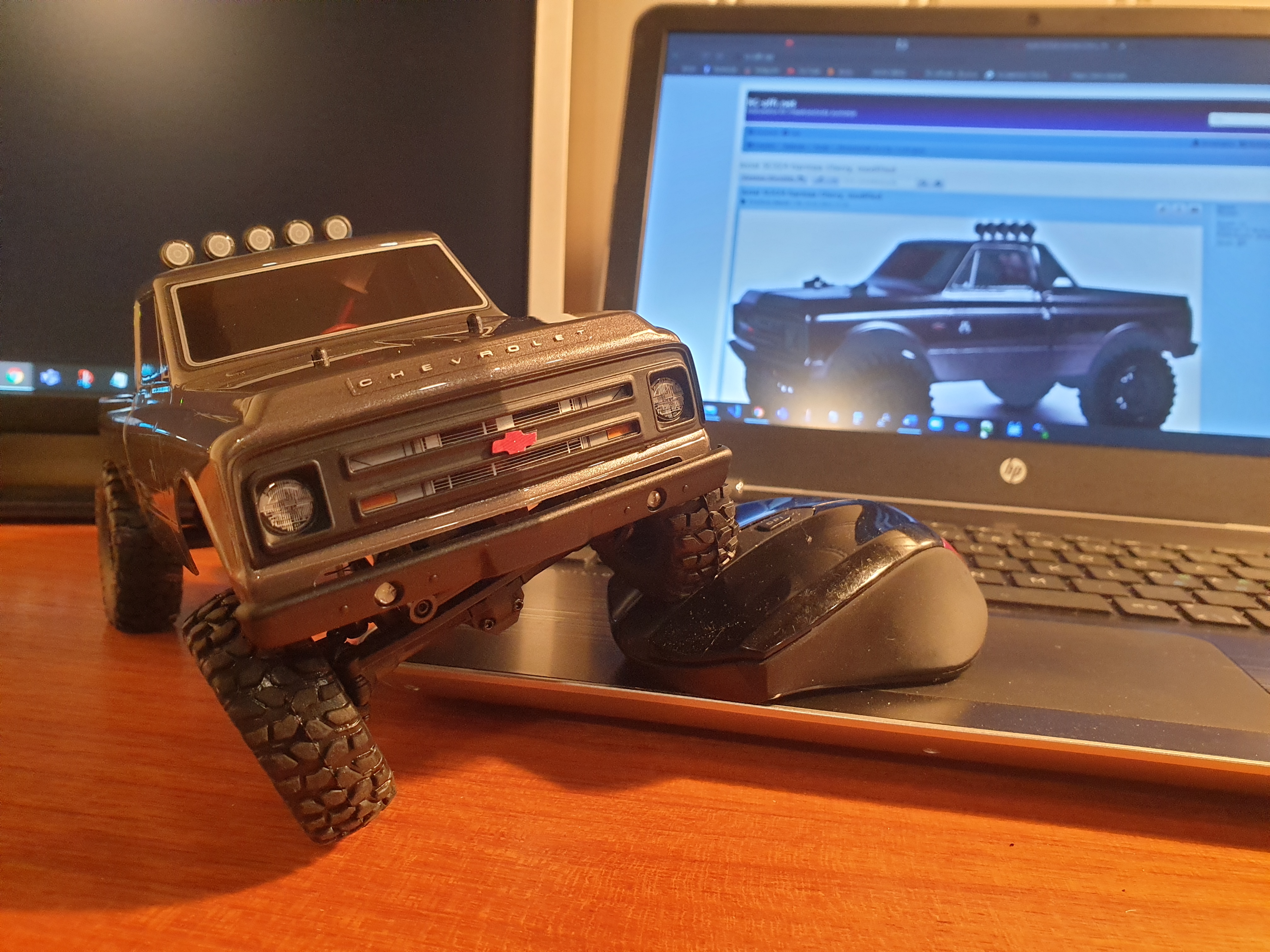

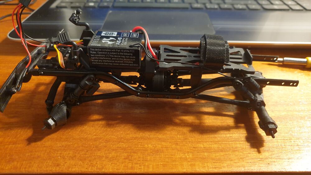

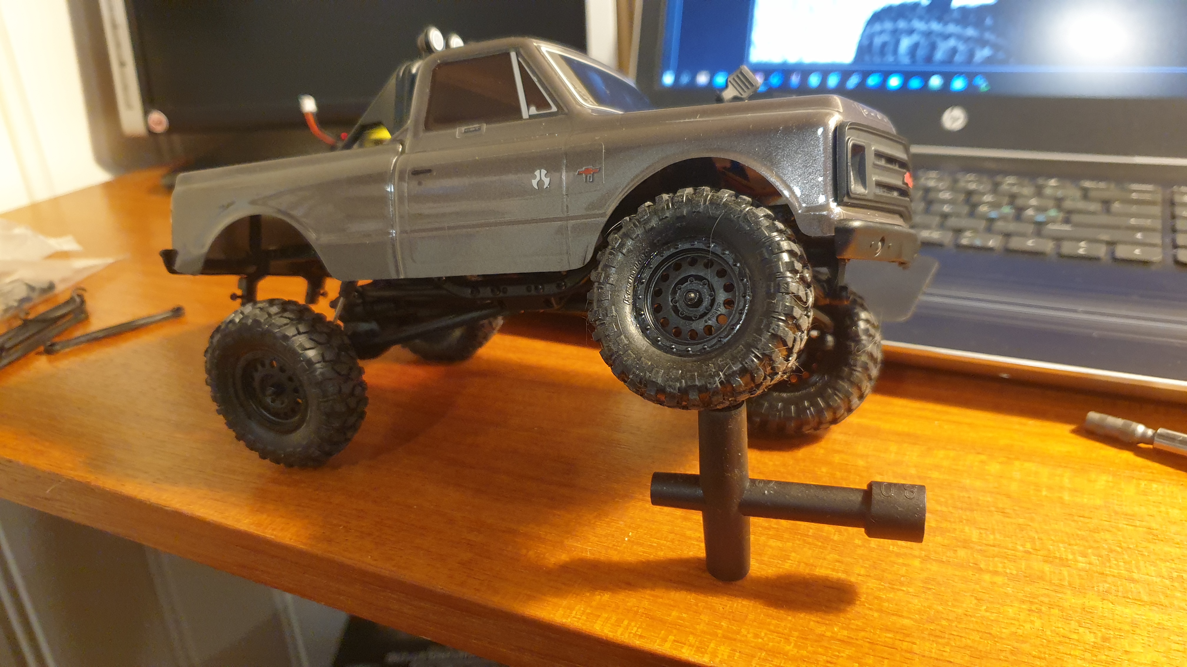

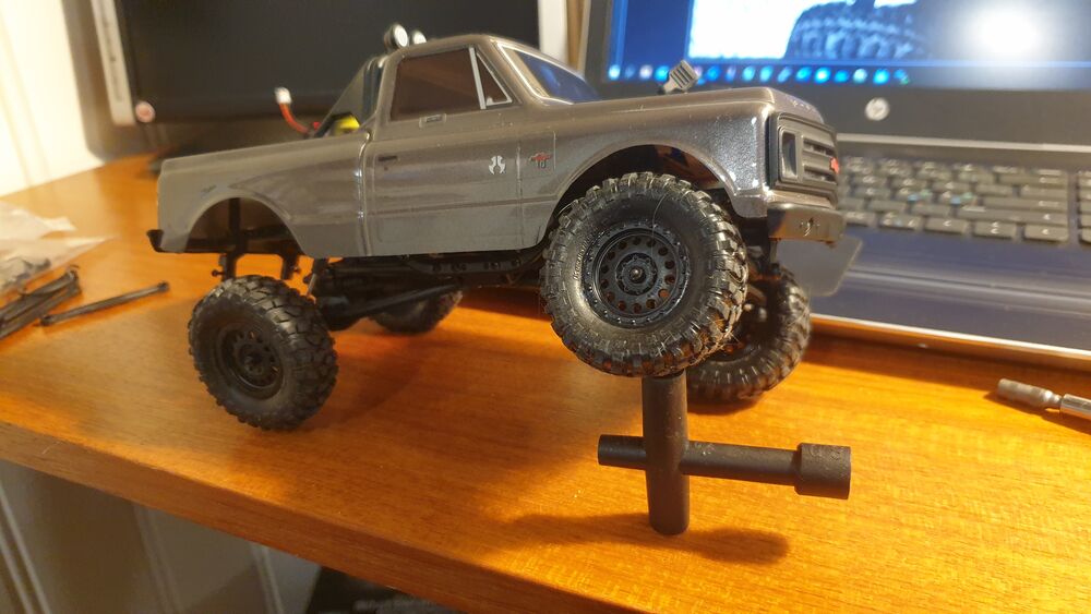

No nyt se sitten alkoi. Ekana sai kyytiä iskaritornit takaa, jouset pois, ja iskarien kiinnityskohtien vaihto. Interwebsistä tullut näistä lueskeltua, ja stock iskareiden ja full droop setupin kanssa tämä kiinnitystapa tuntui olevan se suosituin. Ja hyvin tuntuu toimivan vakiosetuppiin verrattuna!
Iskareiden uudet kiinnityskohdat.
Full compression
Full compression
Pikku flexit vielä.
Pikku flexit vielä.
Huomenna sitten noiden linkkien tekoon, ja sen jälkeen odotellaan päivitysosia ennenkuin sähköjen paikat muuttuu. Servolle pitää ainakin jatkojohto hommata, valot voisi siirtää myös koriin kun siellä paikat on valmiina. Nekin tarvitsee pidemmän piuhan, kun sähköt vaihtaa paikkaa.

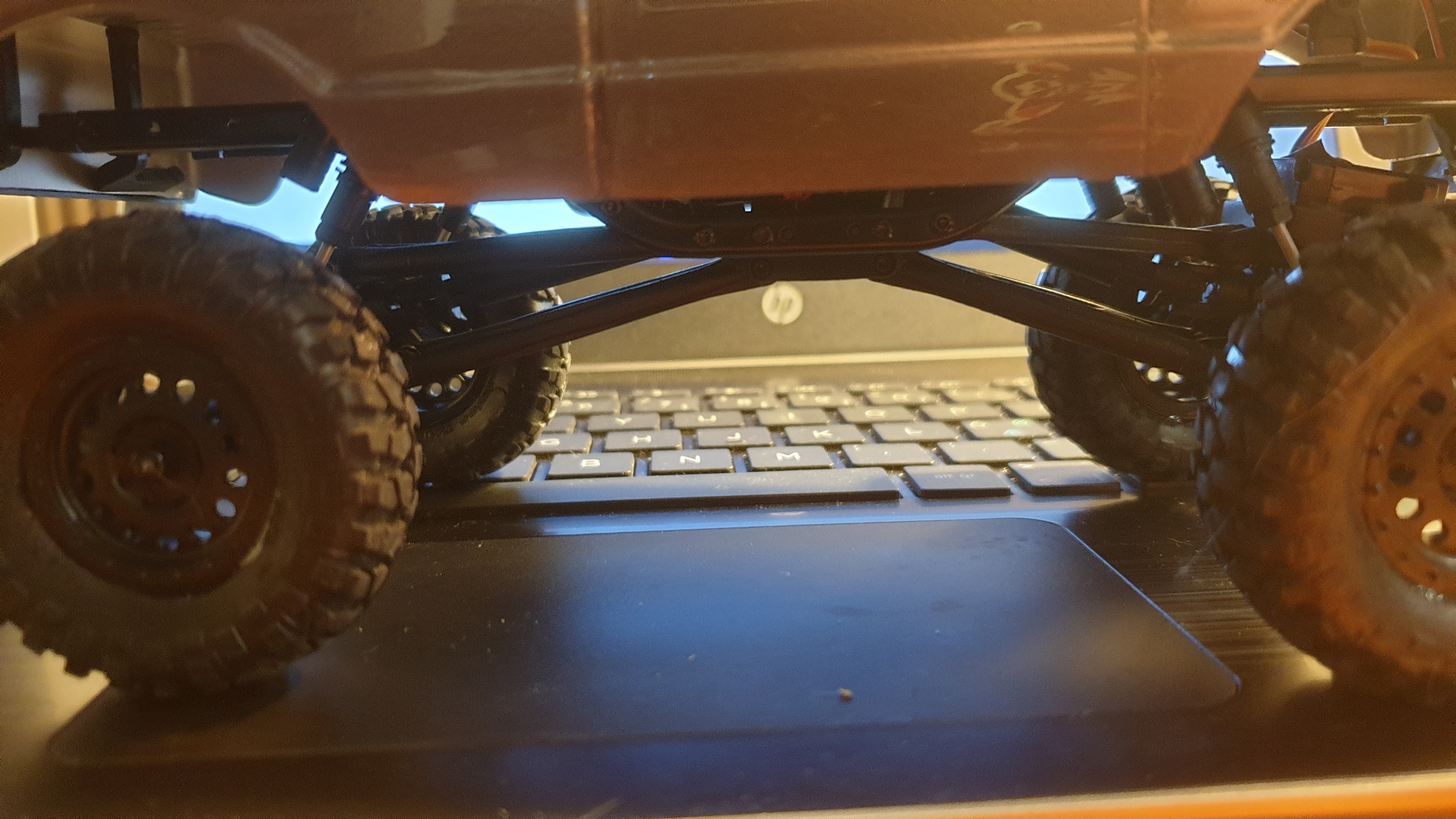

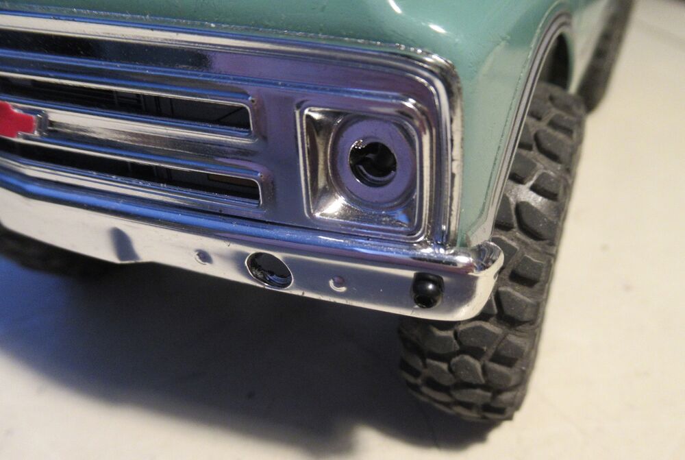

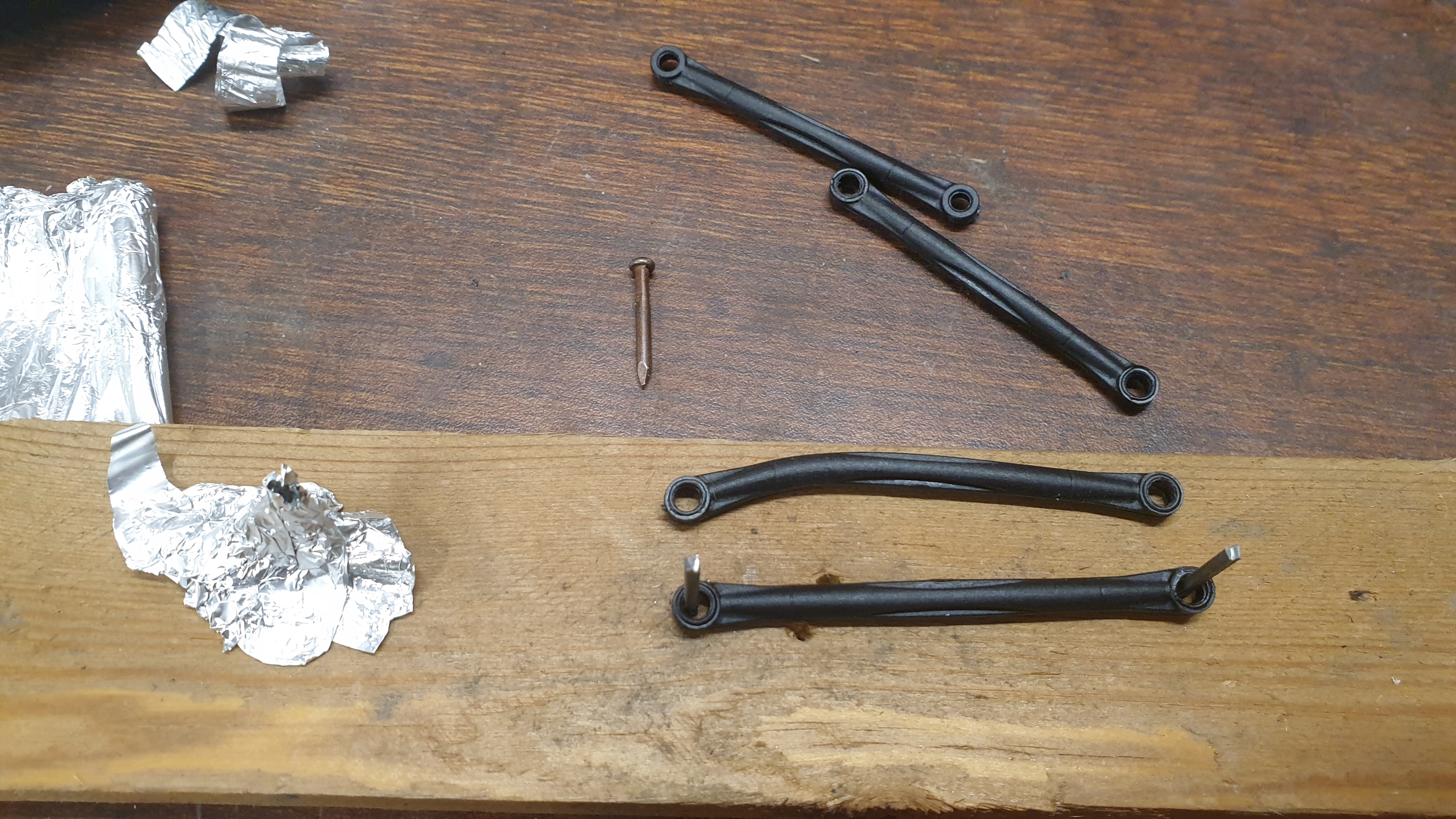

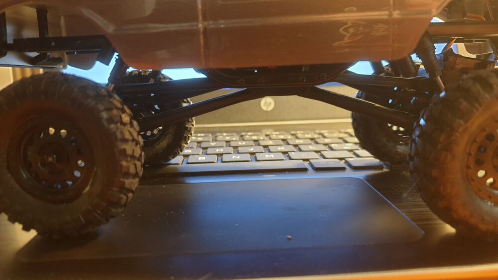

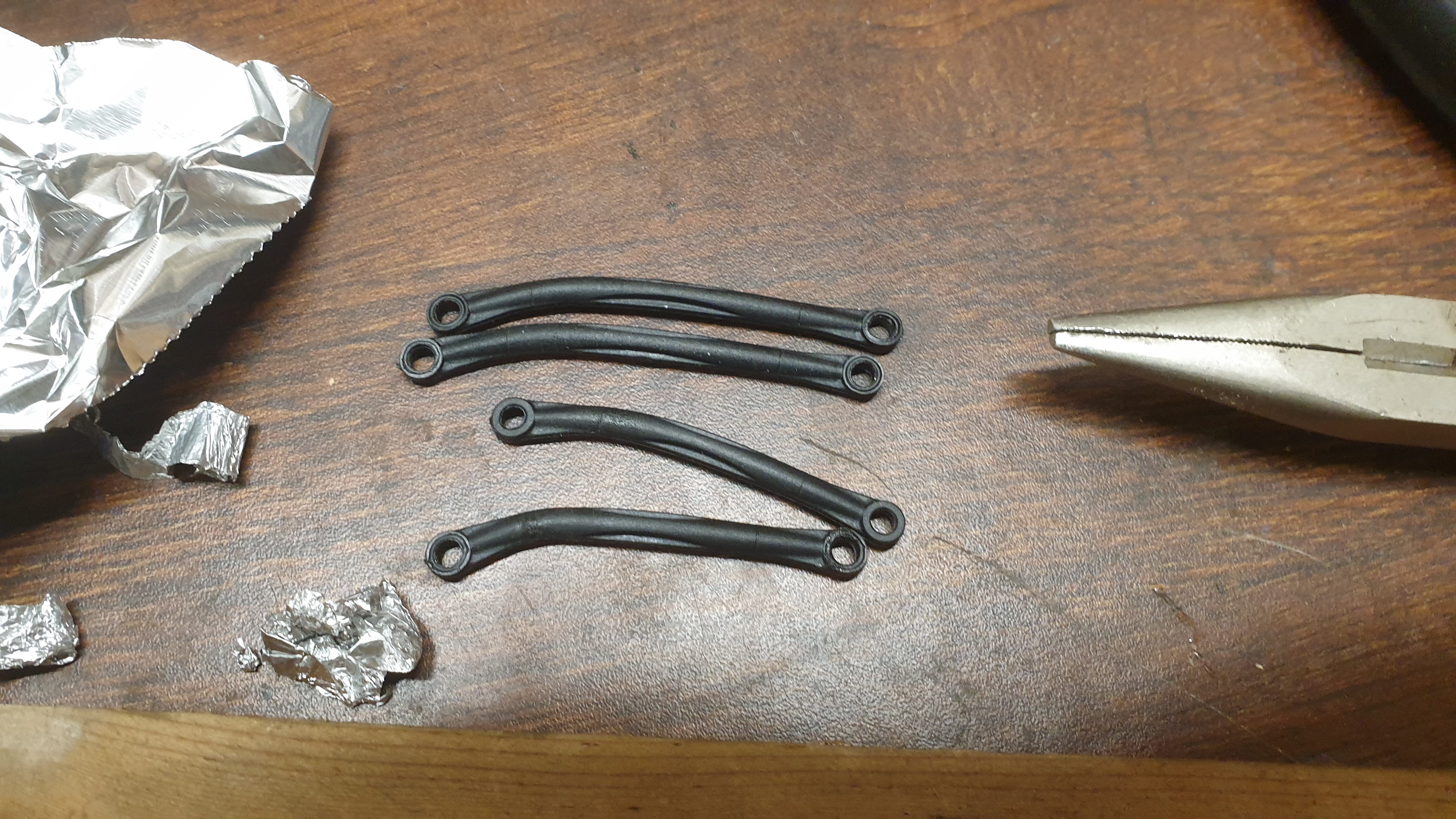

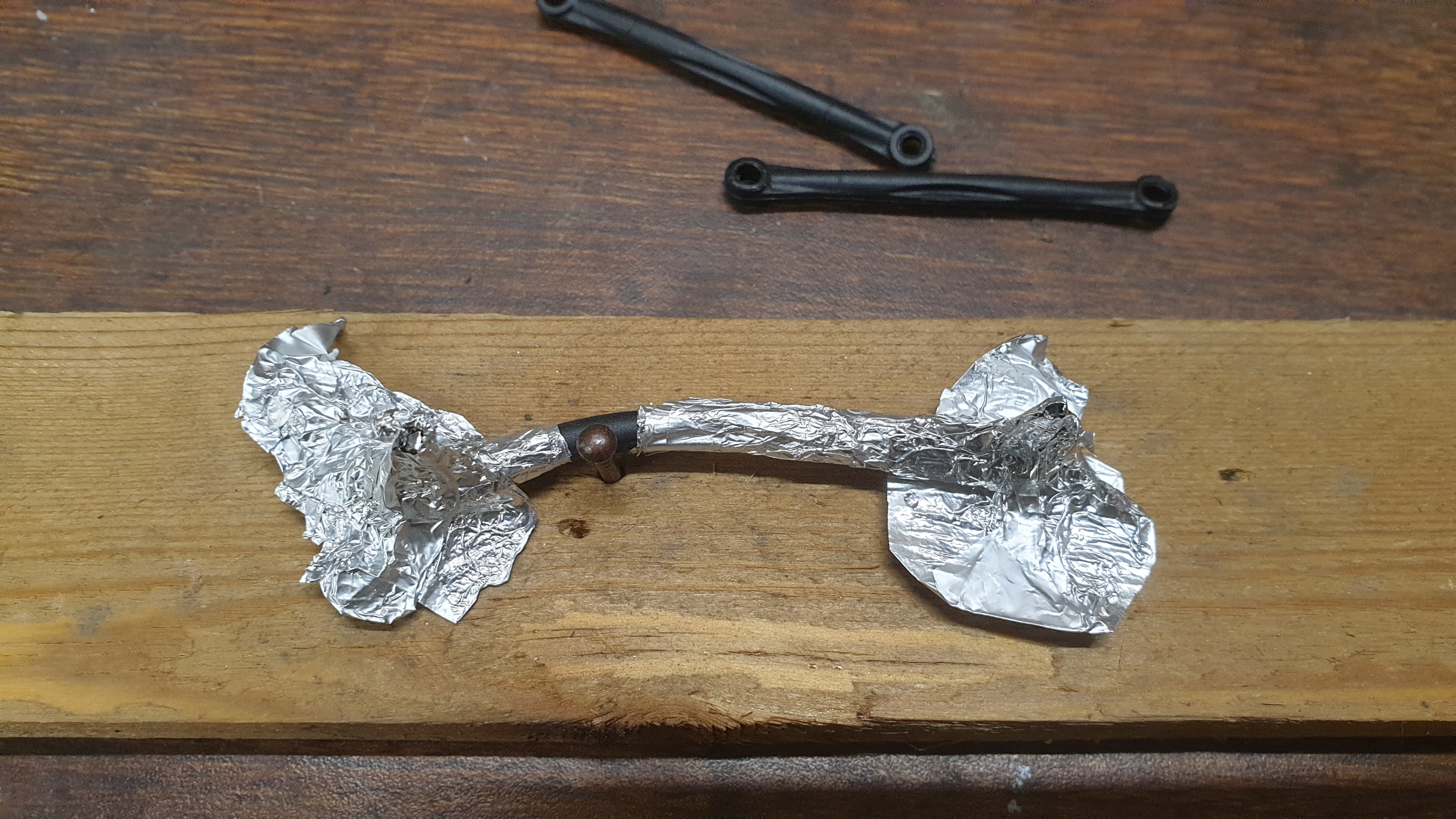

Nonnih, taas on räpelletty vaikka kaikkea muuta pitäis tehdä. 😅
Kokeilin ekana flipata puskurin kannakkeen toisinpäin jotta saisi paremman nousukulman. Ihan paskan näkönen, vaihdoin takas.

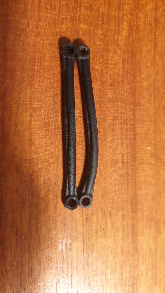

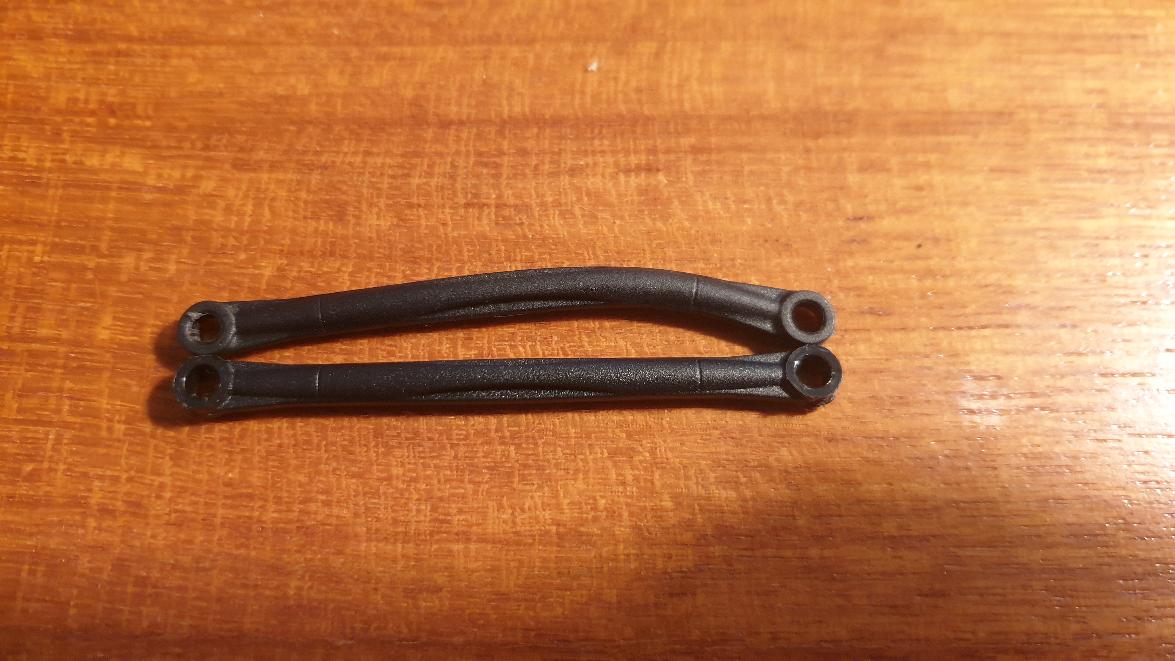

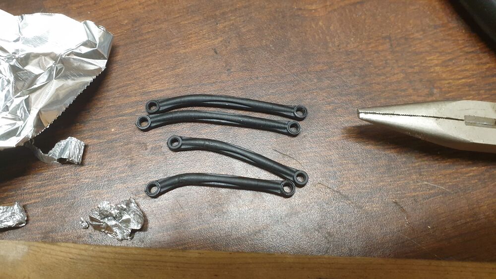

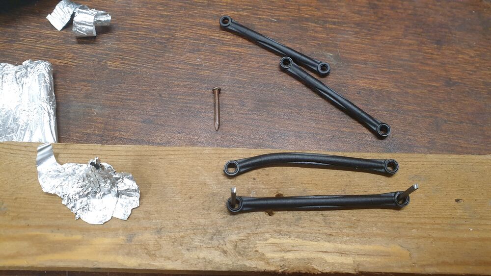

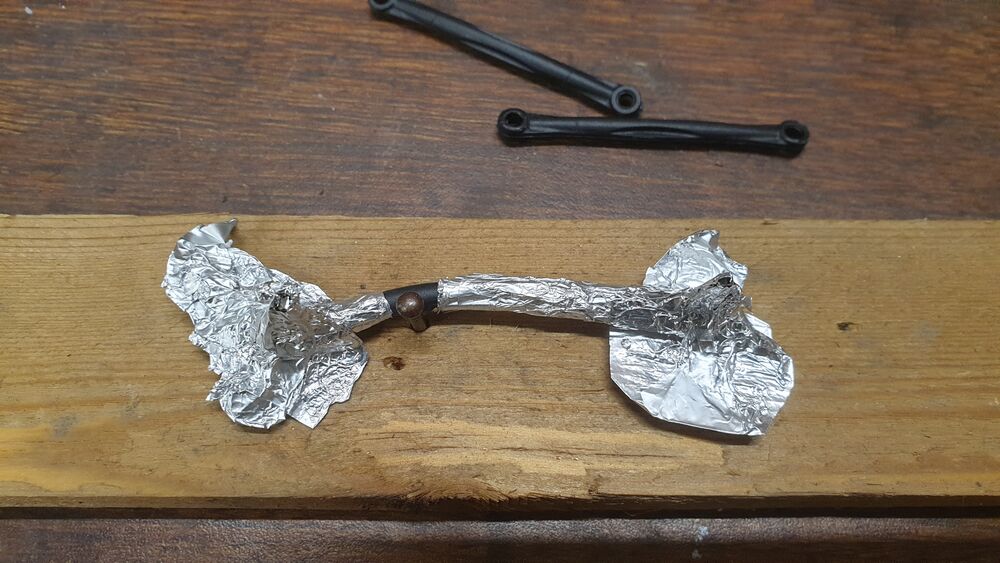

Sitten ne linkit. Tämä meni aikalailla tuon YouTube-ohjeen mukaan, ei oikeastaan mitään ihmeellistä. Alla kuvia omasta jigistä, leikkasin noista päissä olevista nauloista kannat pois niin sai vaan sujauttaa uuden linkin tilalle. Kuumailmapuhallinta käytin lämmittämiseen.
Ja tässä lopullinen tuote verrattuna alkuperäiseen, pituus pysyi samana.
Ja vertailu suorien ja taivutettujen kanssa. Kuva vähän vääristää, on molemmissa päissä nyt lisää maanvaraa.
Sitten odotellaan Injoran lähetystä ja palataan aiheeseen. 🤝🏻

lanssi kirjoitti: Ke 12.01.2022 12:57 Kokeilin ekana flipata puskurin kannakkeen toisinpäin jotta saisi paremman nousukulman. Ihan paskan näkönen, vaihdoin takas.
Laitoin etupuskurin läpi pulteilla, niin takapuskurikin on. Puskuriin 1.5mm reikä ja leksaniin 1mm reikä, ei tarvi mutteria taakse.
lanssi
Viestit: 323
Paikkakunta: Jyväskylä
Re: Axial SCX24 harmaa Chevy, modified
Viesti Kirjoittaja lanssi »
RC700 kirjoitti: Ke 12.01.2022 13:29
Auttaako tuo mitään? 😅

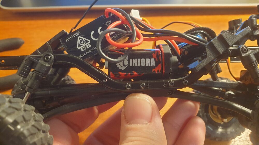

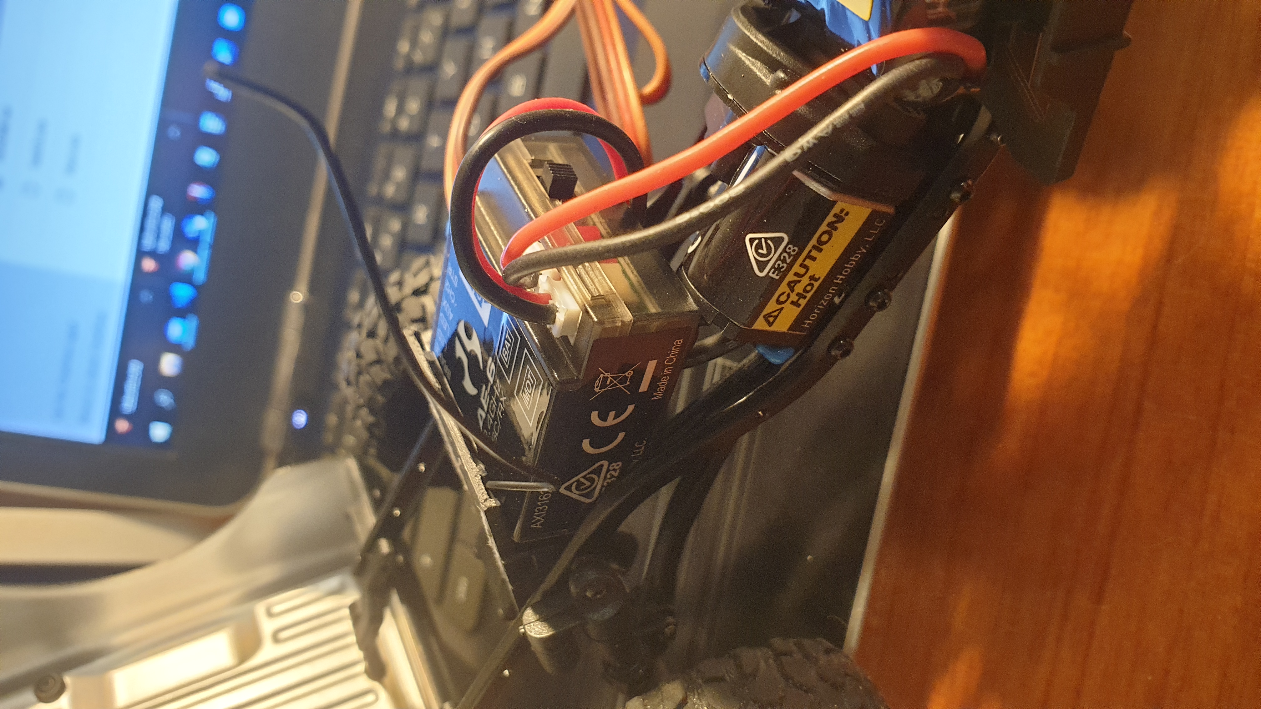

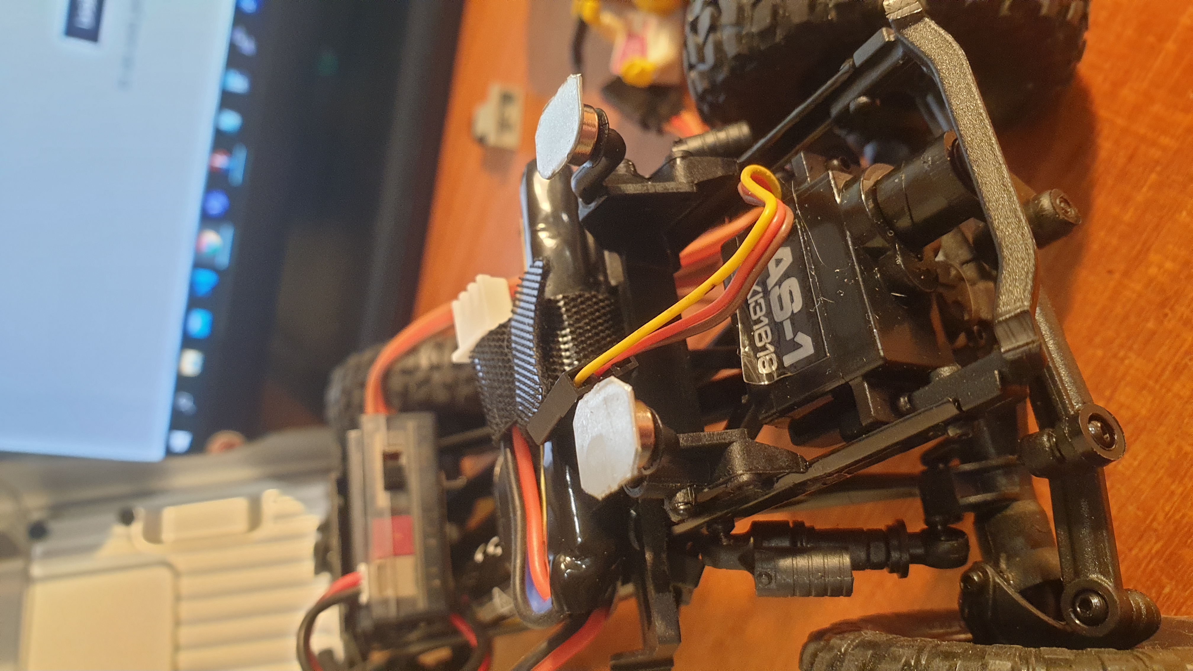

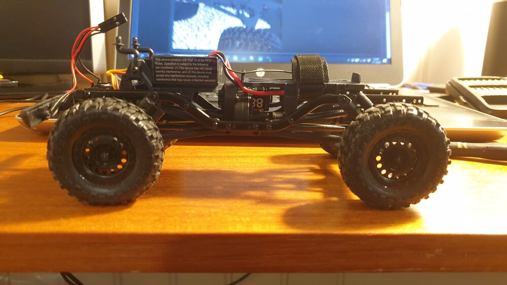

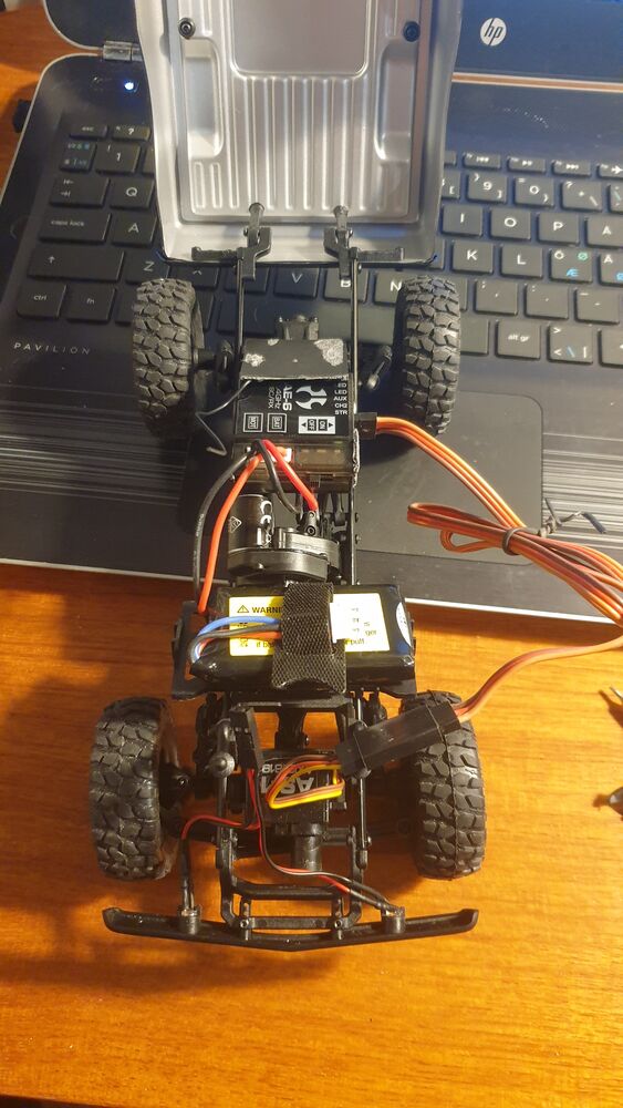

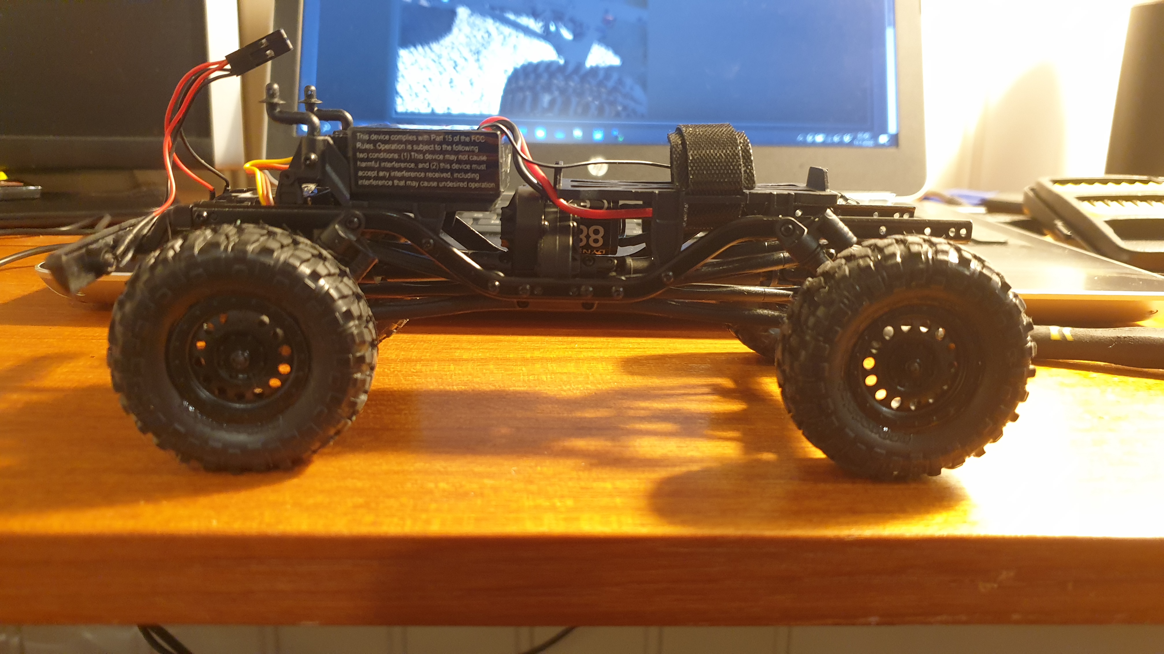

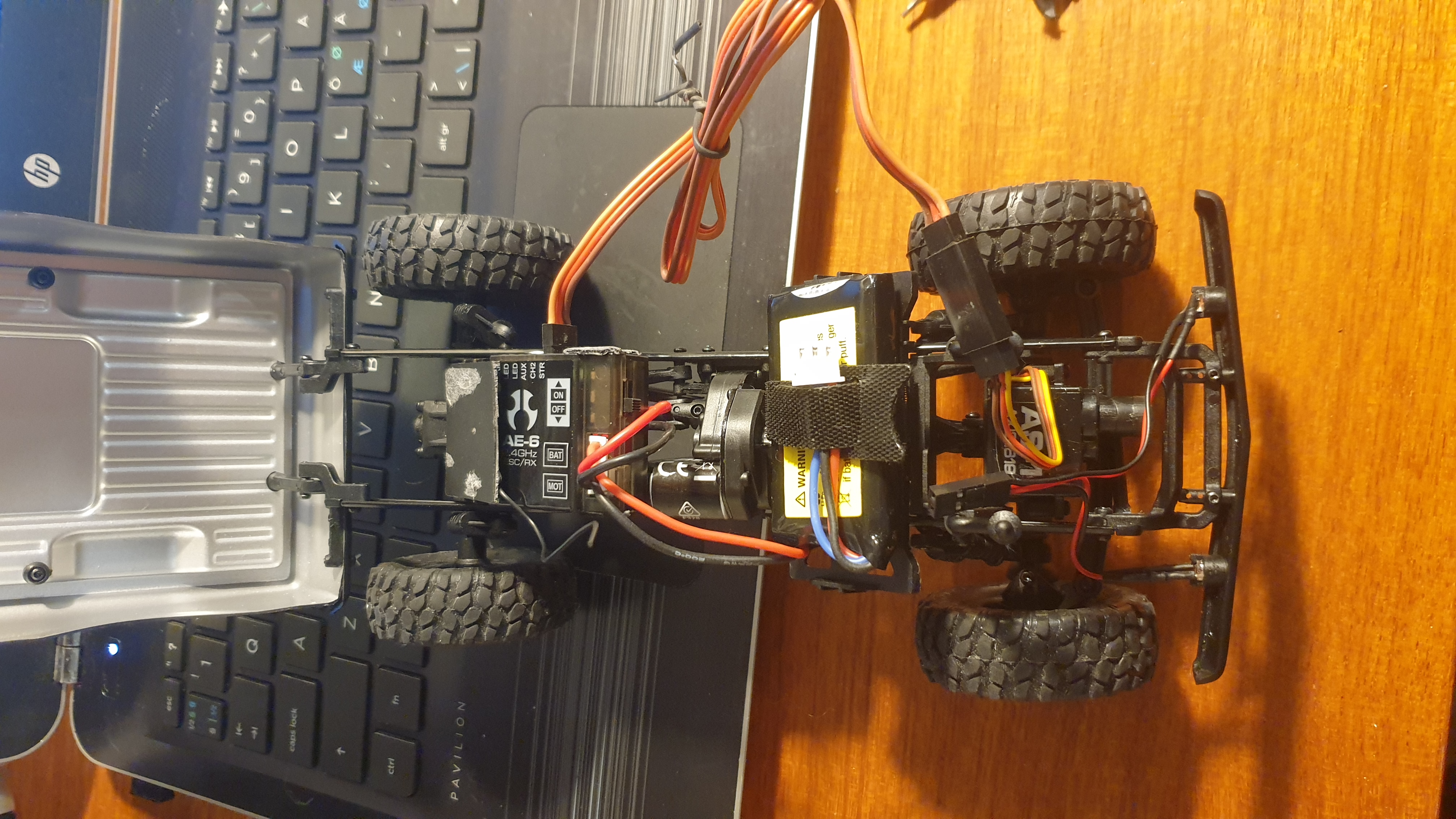

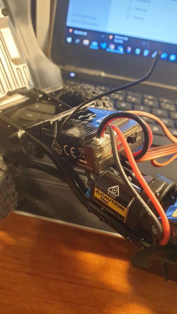

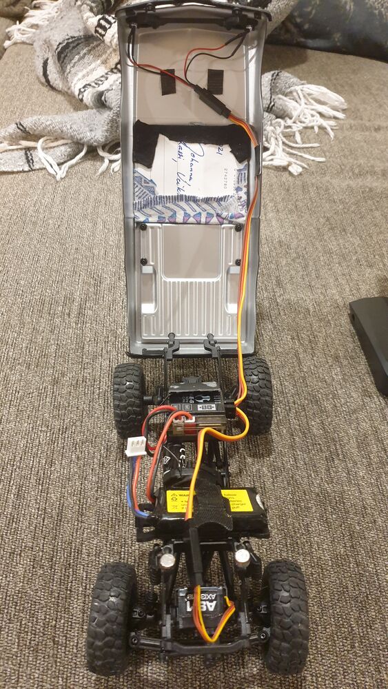

Taas yksi tuottelias etäkoulupäivä takana! 🙃

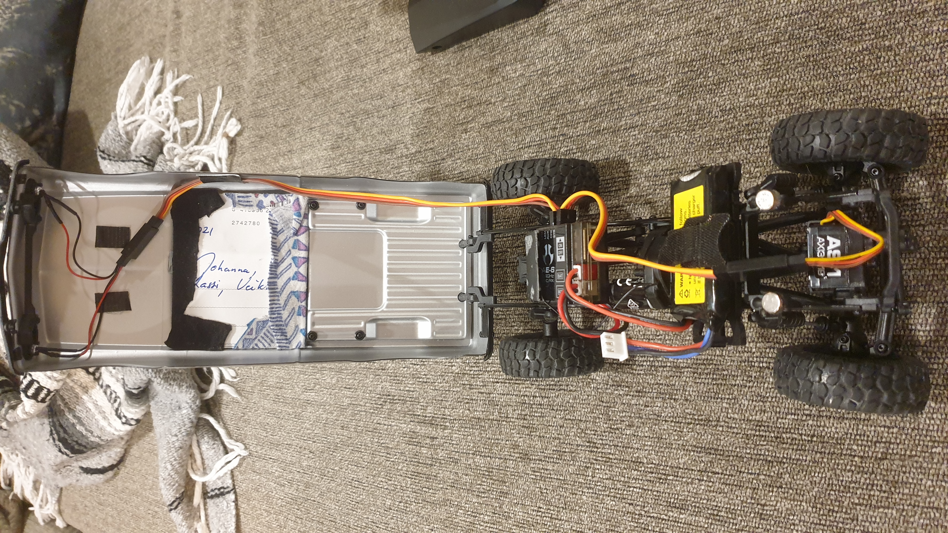

Sähköt tuli nyt kuitenkin jo käännettyä, ei se uus moottori tähän vaikuta kuitenkaan. Päinvastoin, nyt sille on tilaa paremmin.
Akkuteline nippusiteillä kiinni, ylimääräset kiinnikkeet leikkasin veks. Noparivastarikombo on kiilattuna tuolla runkoaisojen välissä todellana napakasti, ja siinä päällä vielä mitä jäi niiden telineestä jäljelle lisäkiilana. Hyvin pysyy! Isosta autosta lainasin servon jatkojohtoa testiä varten, lyhyempi on tulossa. Ja toimii hienosti tämä systeemi!
Sähköt flipattuna.
Sähköt flipattuna.
Kiilaus pitää!
Kiilaus pitää!

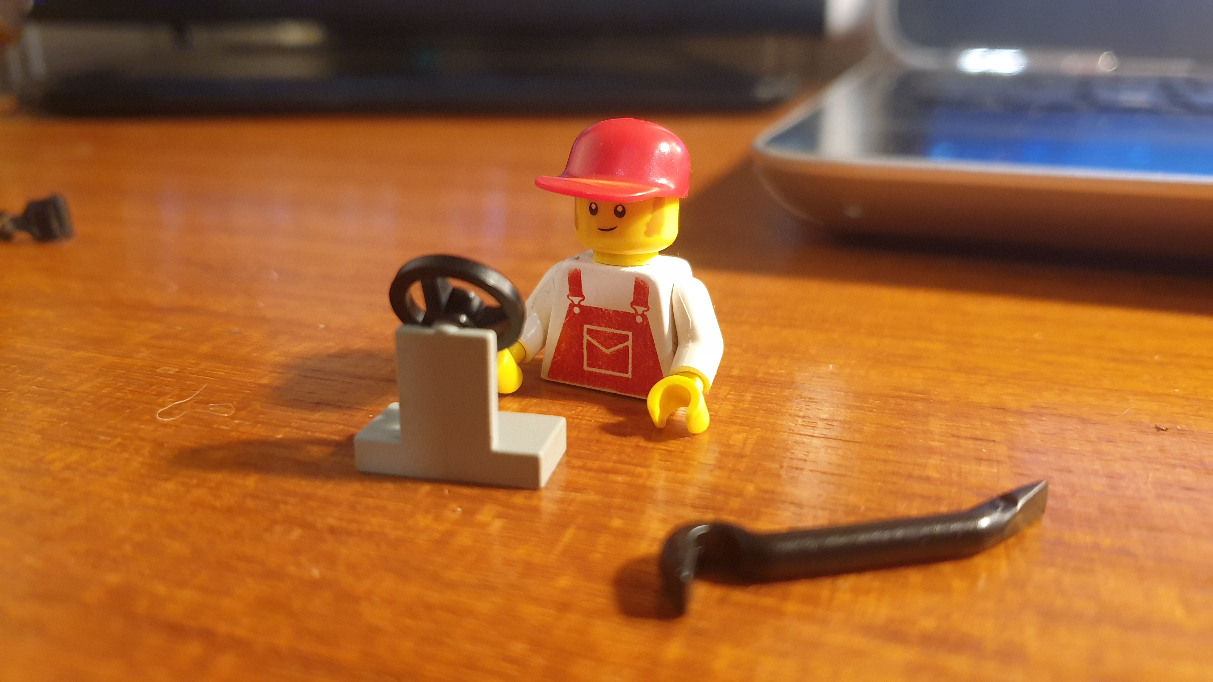

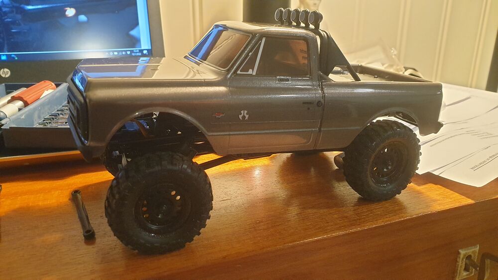

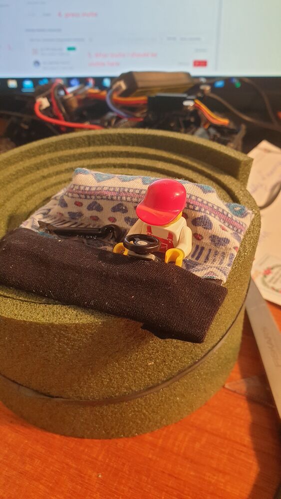

Löysin muksun Legoista sopivan näköisen ukkelin, ja scale-sorkkarauta! Tätä voisi yrittää istutella sisälle, ja ottaa ikkunoista tummennustarrat(?) pois. Joku simppeli sisusta siis peittämään sähköhelvetin.
Kuski.
Kuski.
Ja loppuun ajokuva.

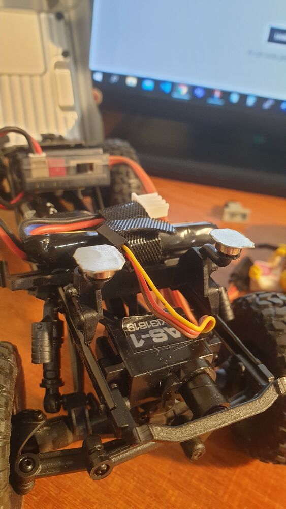

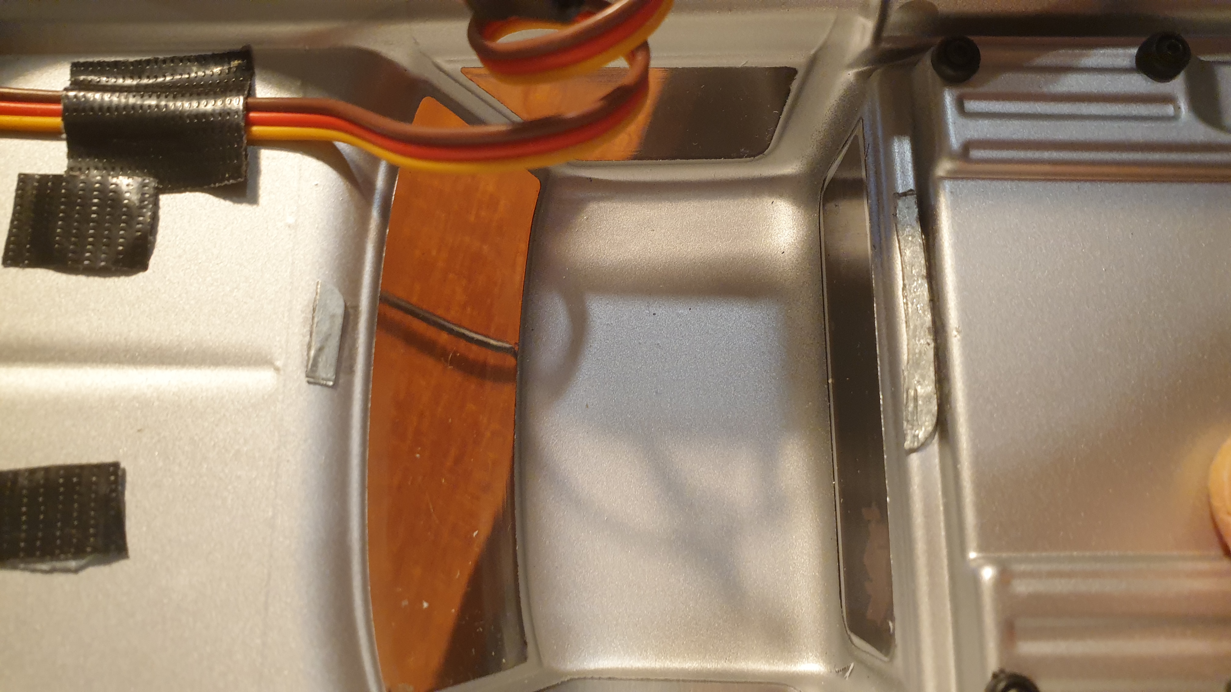

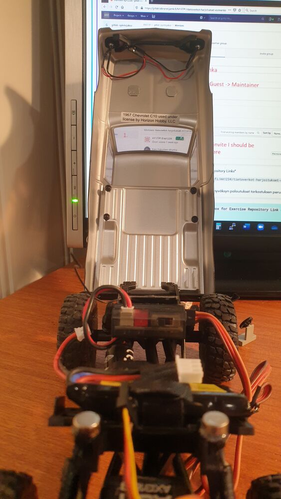

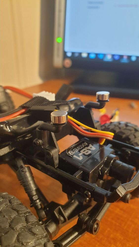

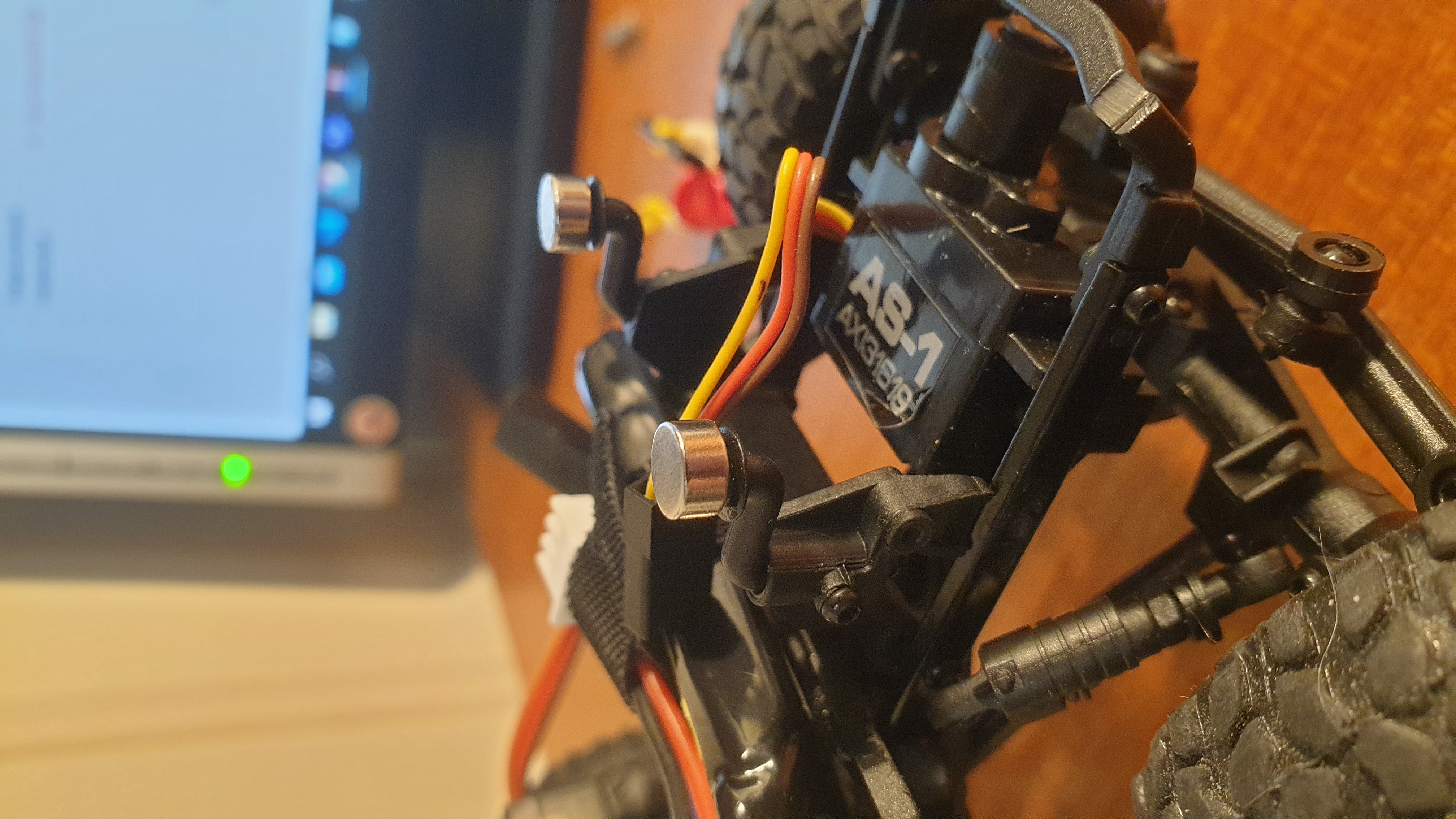

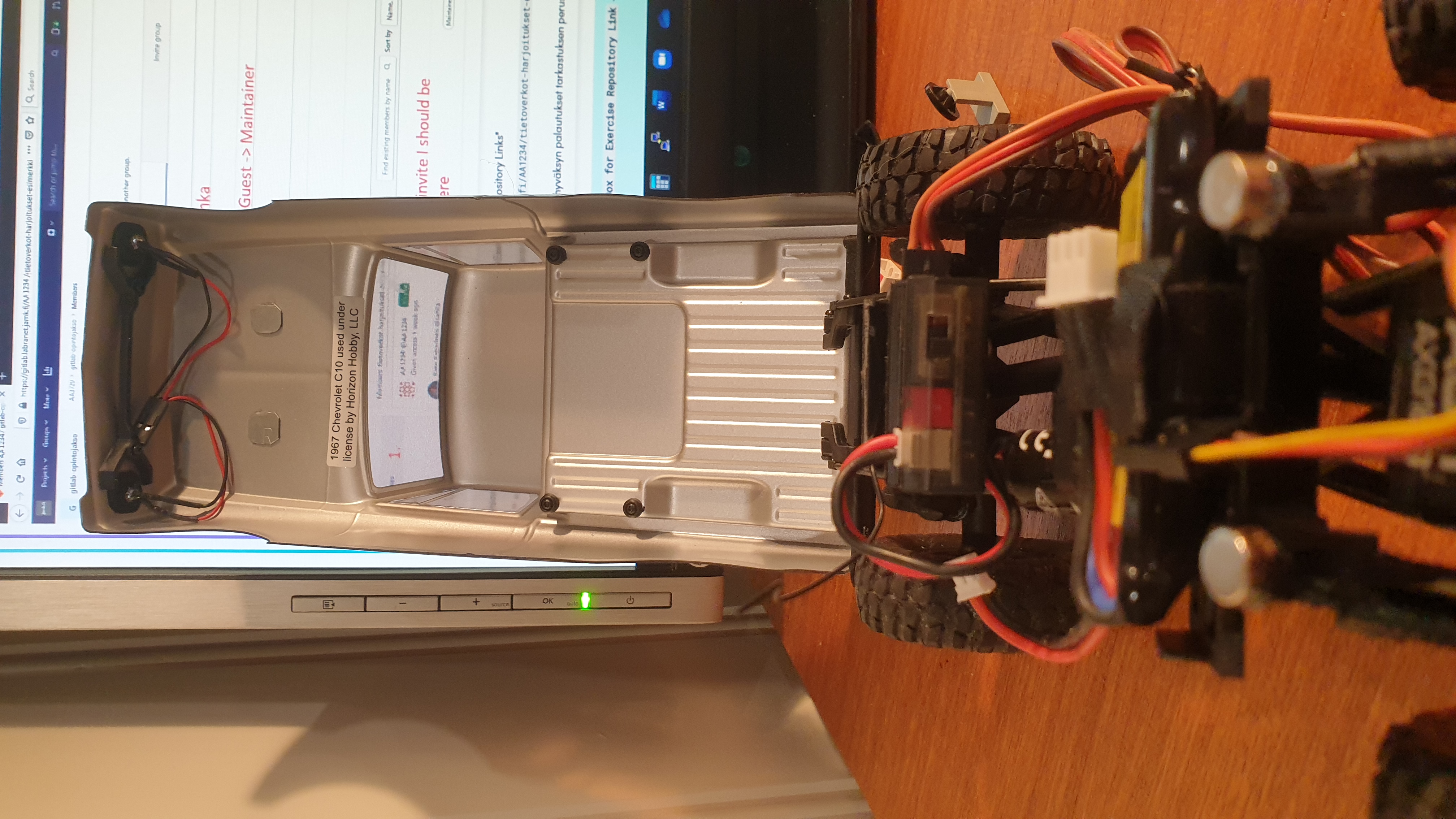

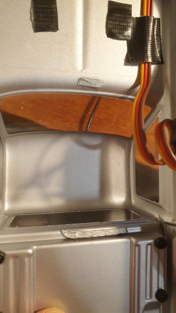

Magneettihommia! Sattu löytymään jääkaapin ovesta muutama pyöreä magneetti. Ei muutaku koritolpat alimpaan asentoon, korin läpi tulevat tapit leikkasin veks, ja tilalle liimalla magneetit. Sit pienet ohuet metallinpalaset jostain random palikasta, magneettien päälle, pikaliimaa tippa ja kori kiinni. Siellä on ja hyvin toimii. Seuraavaks varmaan tota sisustaa väsäilemään.
Ai niin, valot siirsin koriin ja puskurin leikkelin valmiiksi koriin kiinnittämistä varten.
Koritolpat ja magneetit.
Metallilätkät valmiina liimaukseen.
Ja valmis tuote!
Ja valmis tuote!

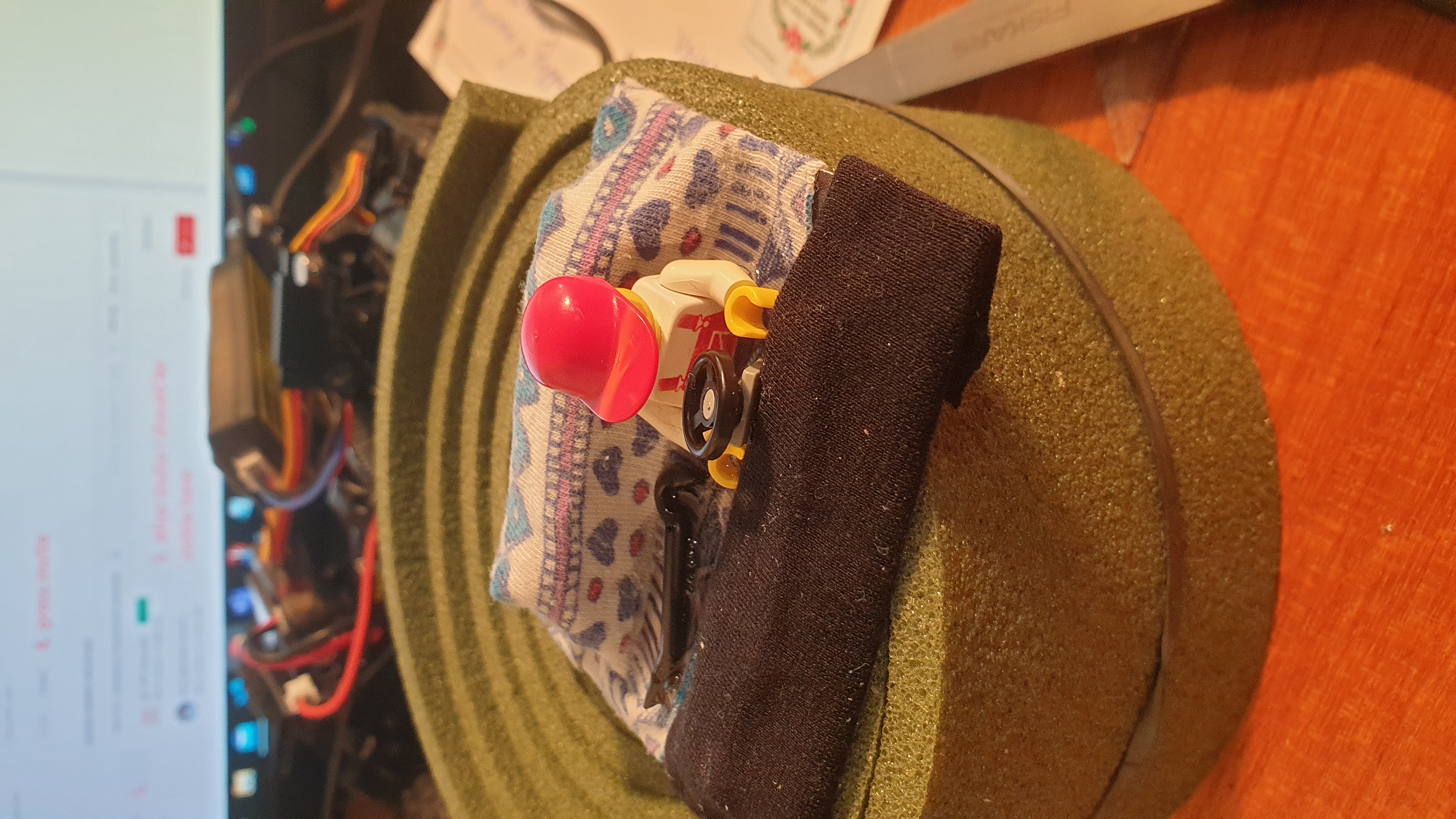

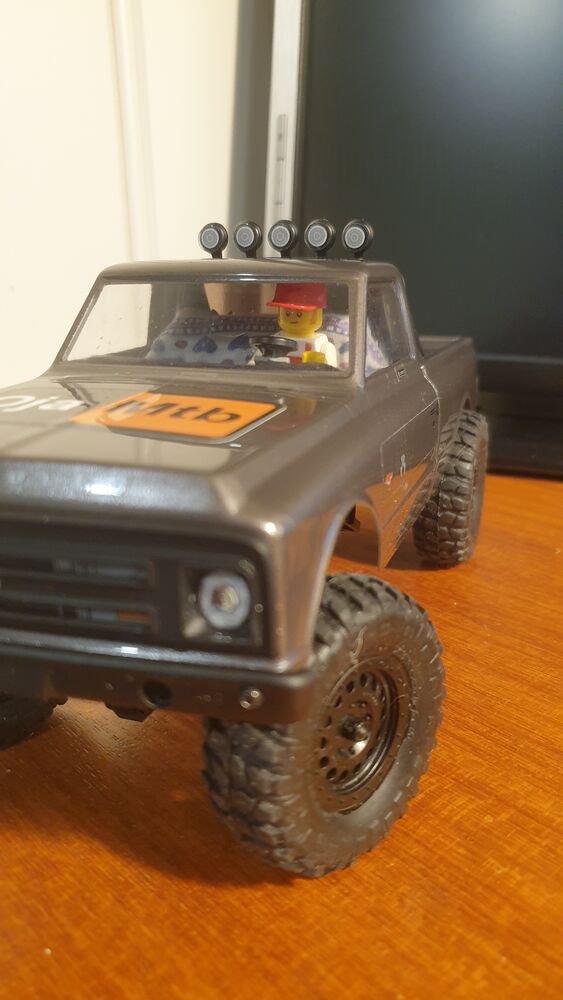

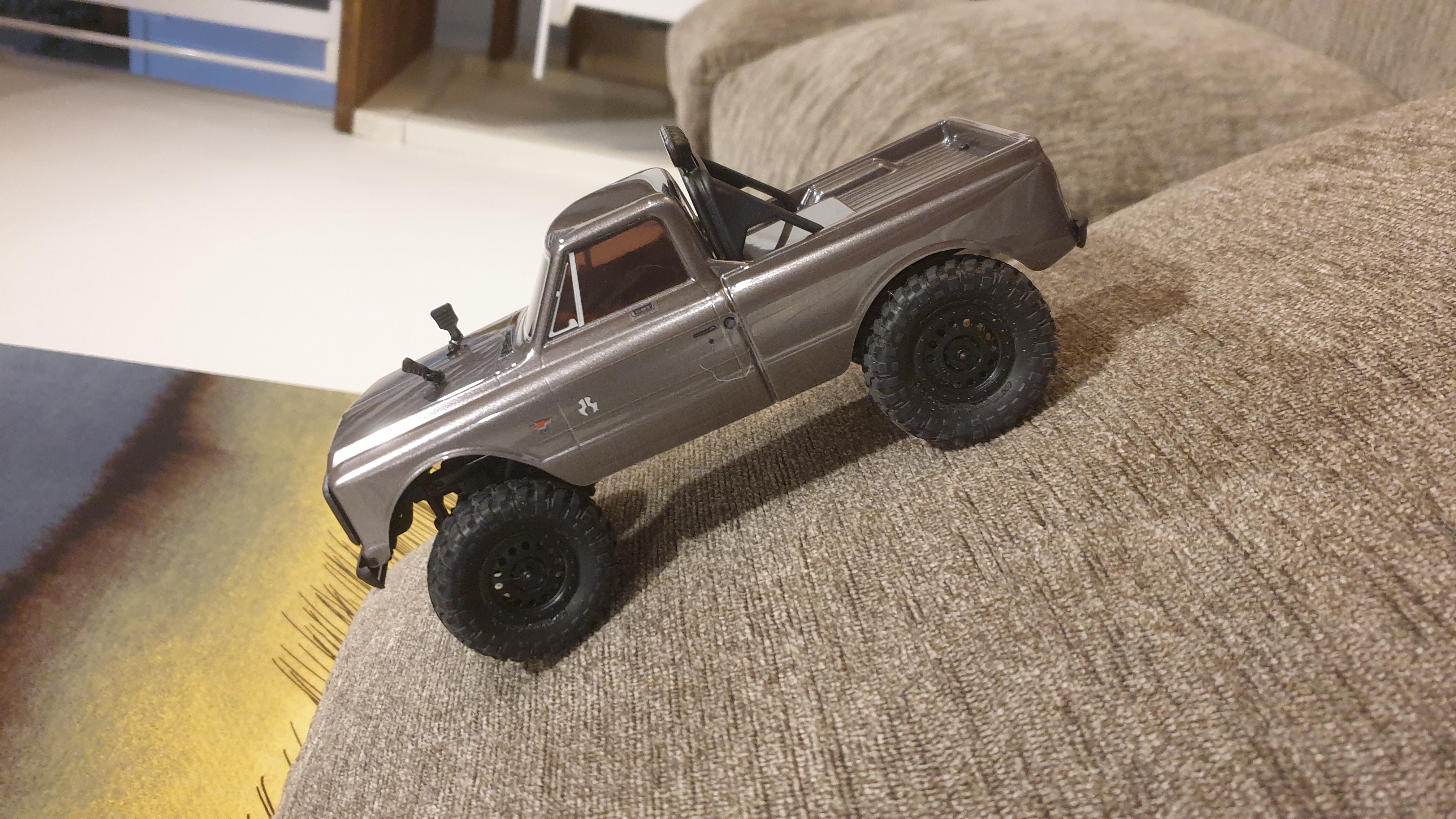

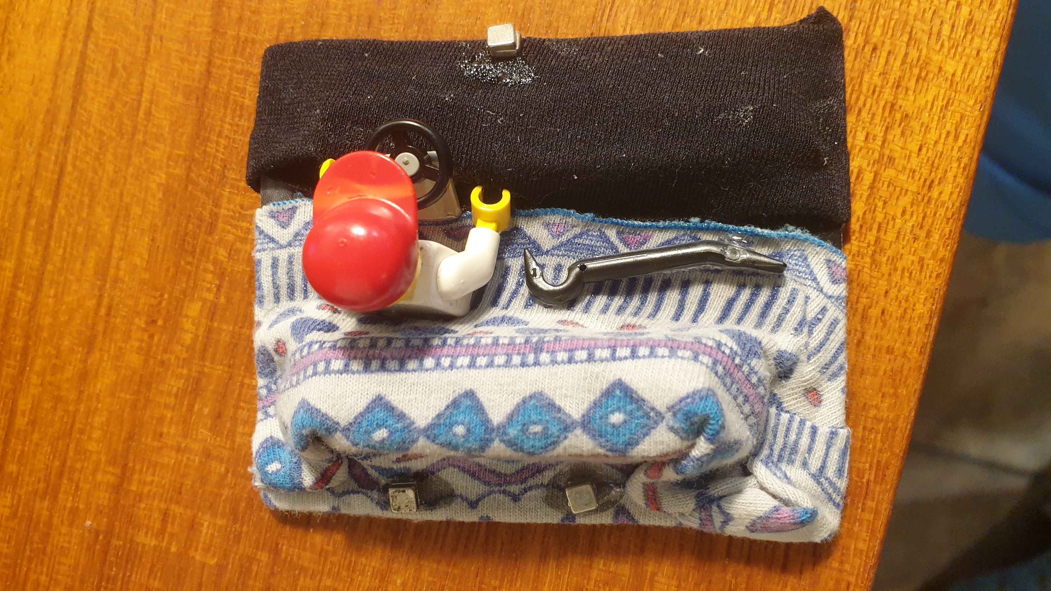

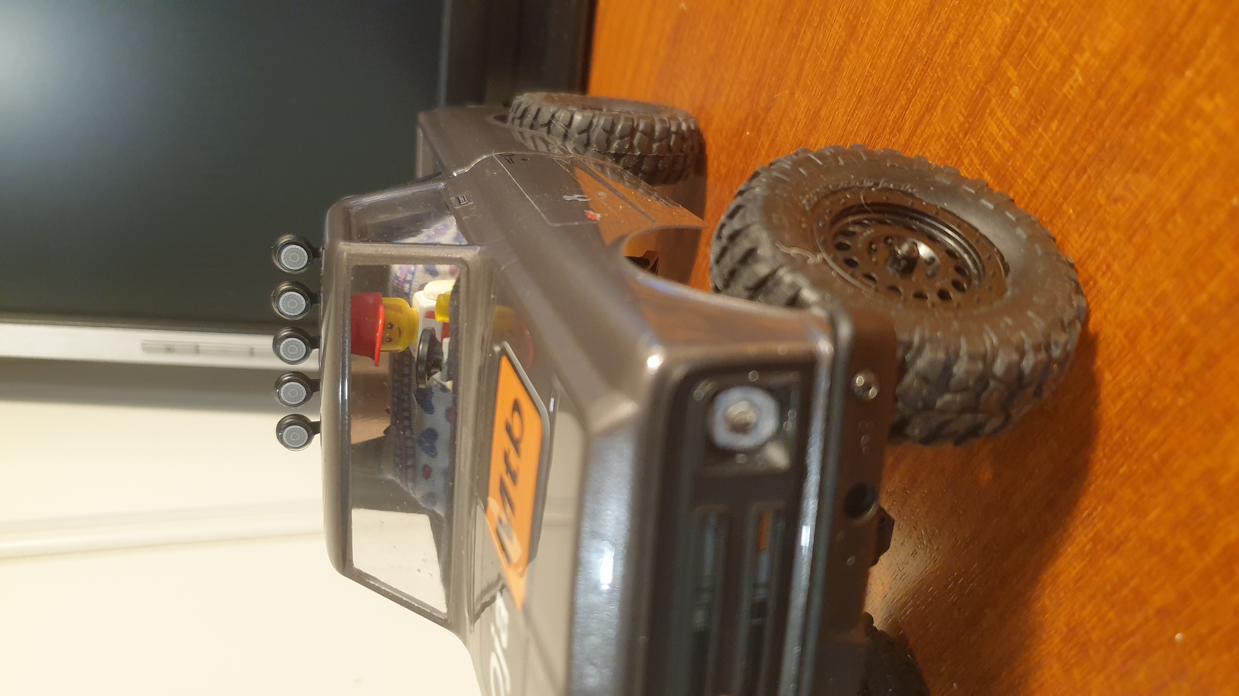

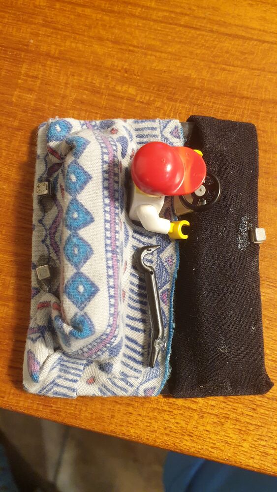

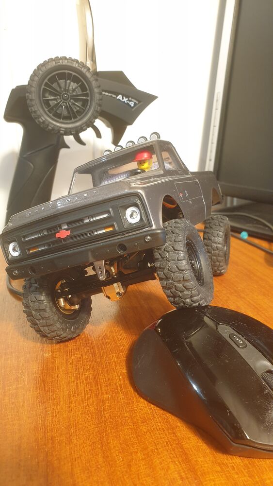

Sisustakin on kasassa. Pahvia, solumuovia ja vaimon luovuttamia vaatekappaleita. Plus legoja. Katotaan laitanko jonku magneettikiinnityksen vai liimaanko suoraan koppaan.
lanssi
Viestit: 323

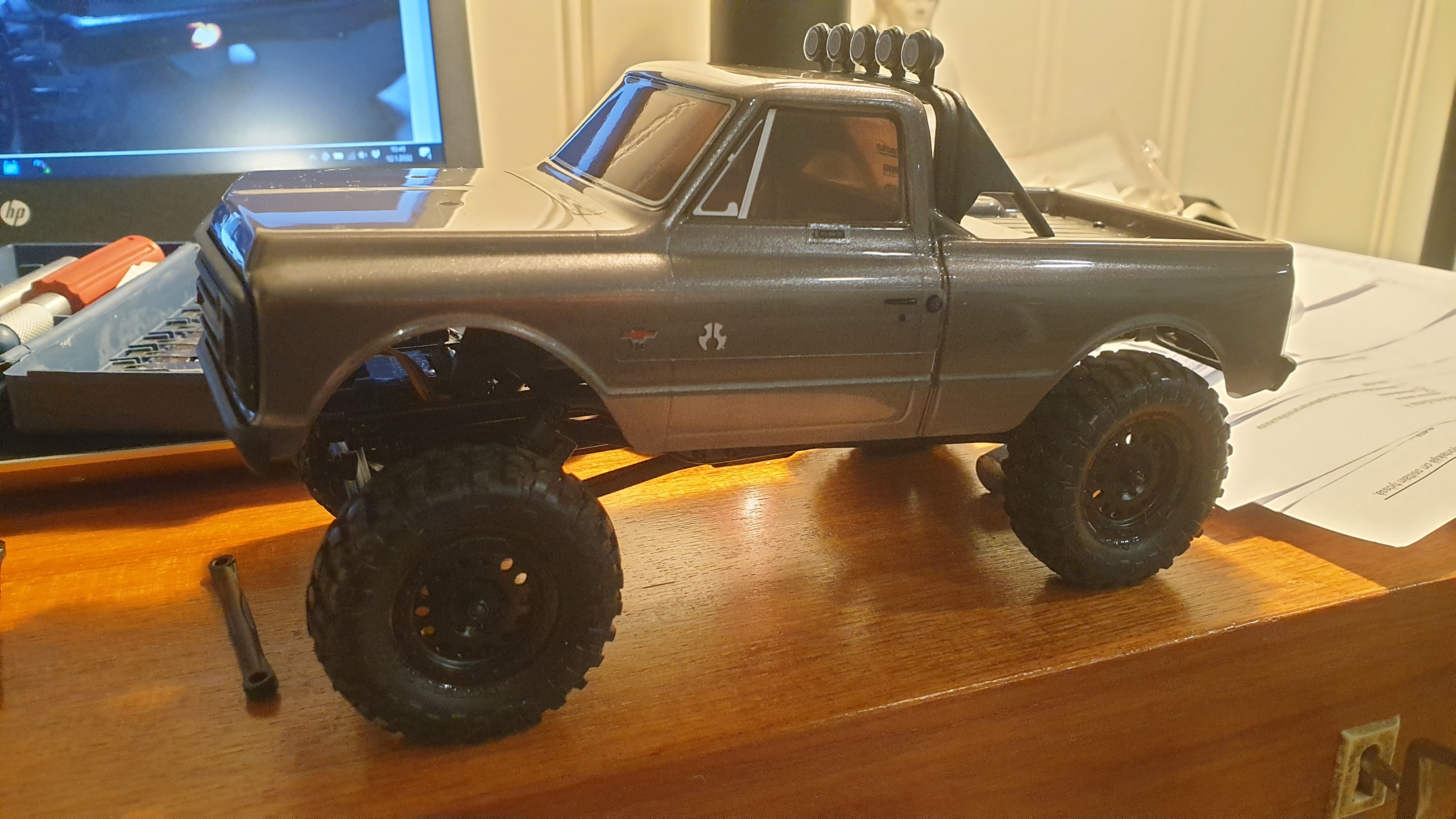

Nyt on sisustakin kiinni. Pienet magneetit sisustaan ja koppaan pienet ohuet metallinpalaset. Etupuskurin kiinnitin myös koriin suoraan.
Huomaa naapureiden joulukortista tehty sisustan pohja. 😅
Magneetit sisustassa
Rautaa korissa
Rautaa korissa
Sisuskalut
Sisuskalut

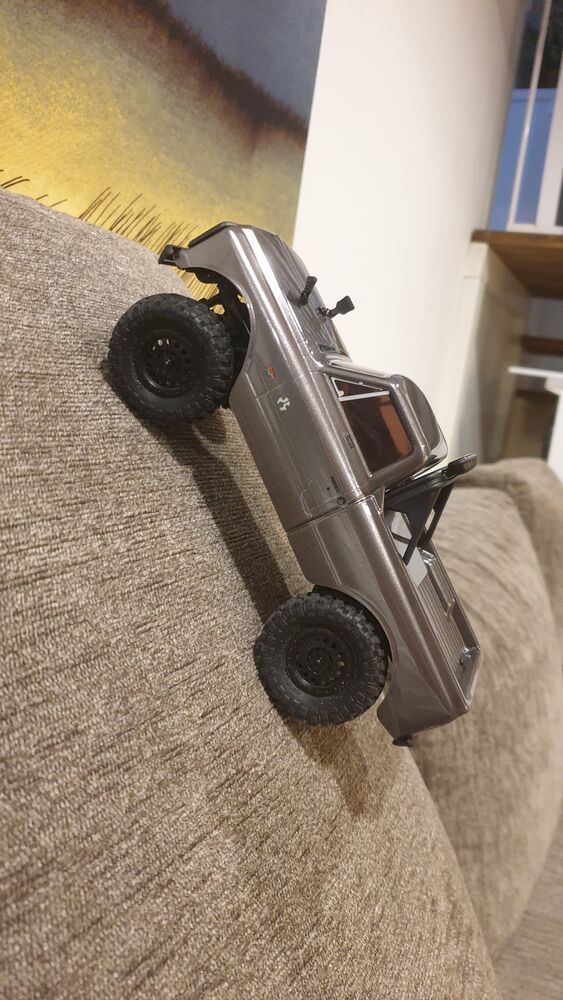

They see me rollin'.

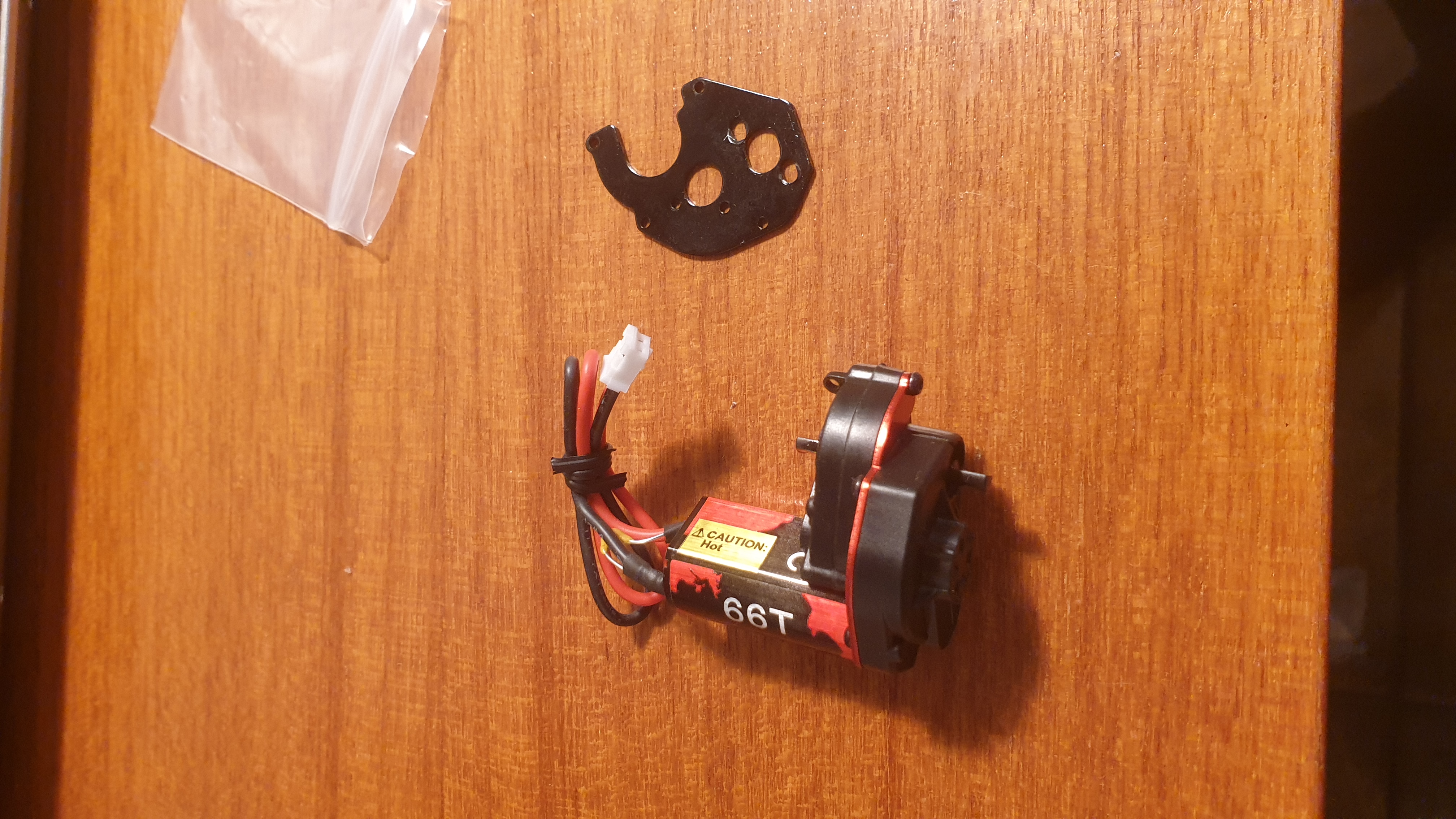

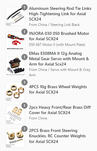

Injoran paketti tuli todella nopeasti, ja tullit ja alvit on maksettu valmiiksi niin ei jää jumiin. Tilaus 10.1., seurantatiedot 11.1. ja tänään 19.1. hain paketin postista.

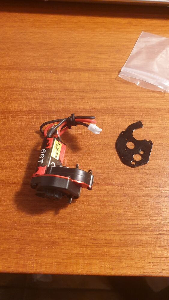

Ekana tietysti meni moottori paikalleen, kaikki sujui ongelmitta ja suunnitelmien mukaan.
Moottori kasassa.
Moottori kasassa.
Moottori paikallaan.

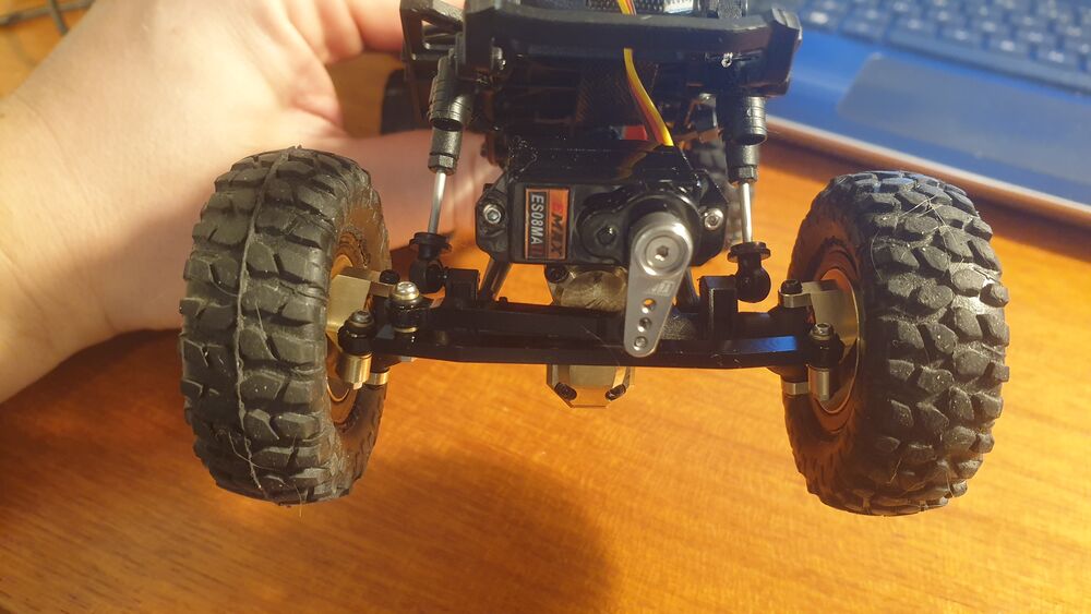

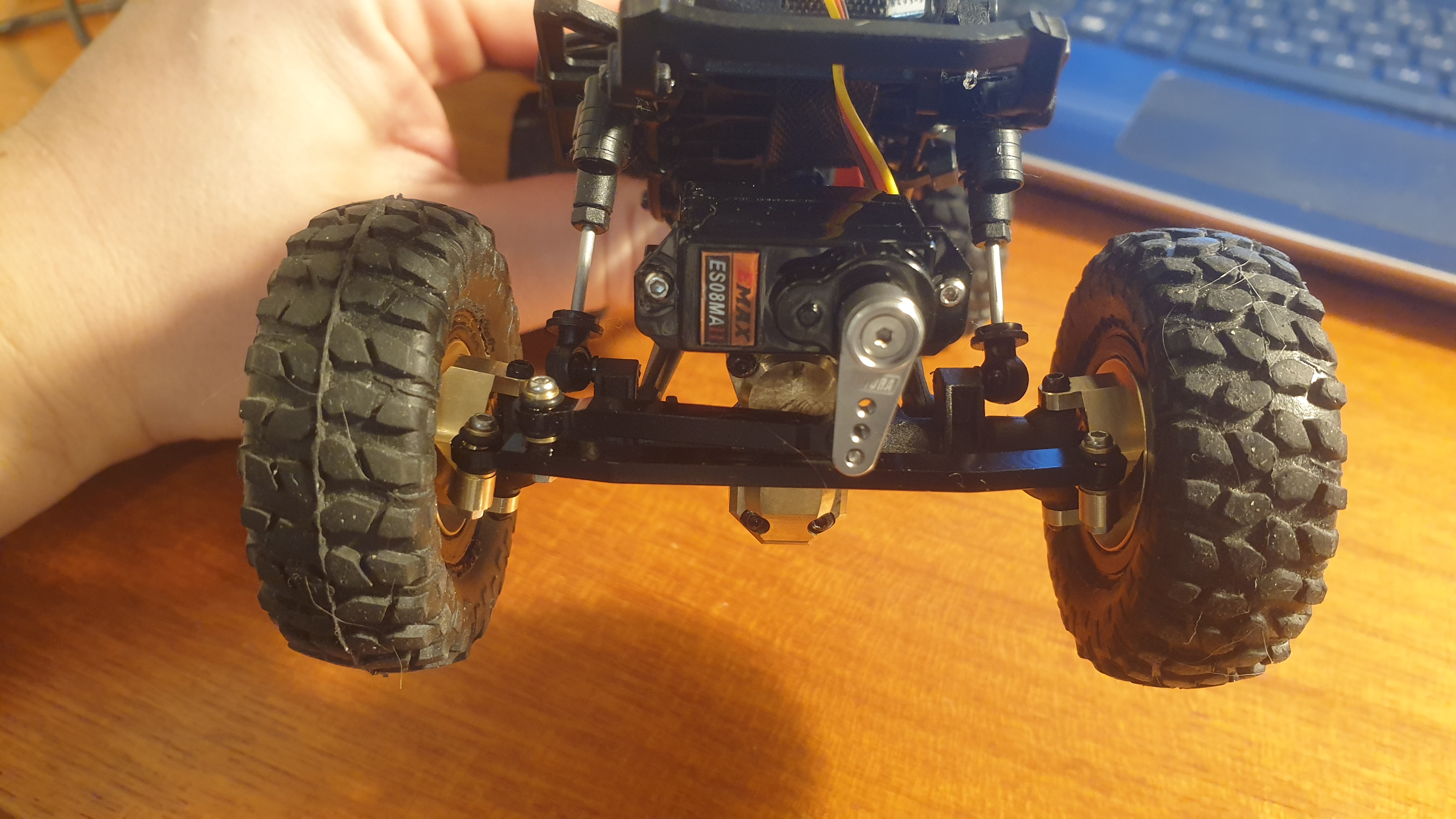

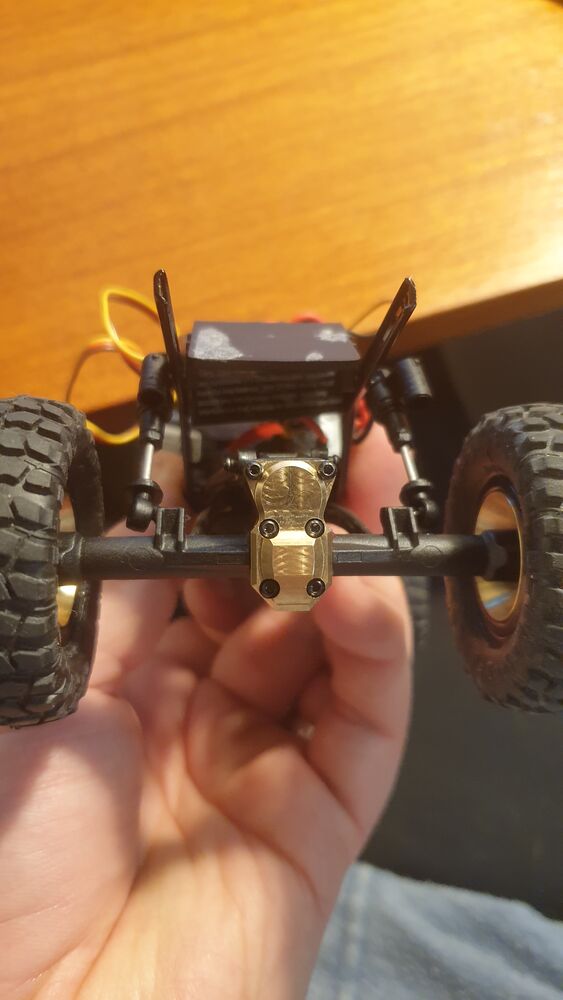

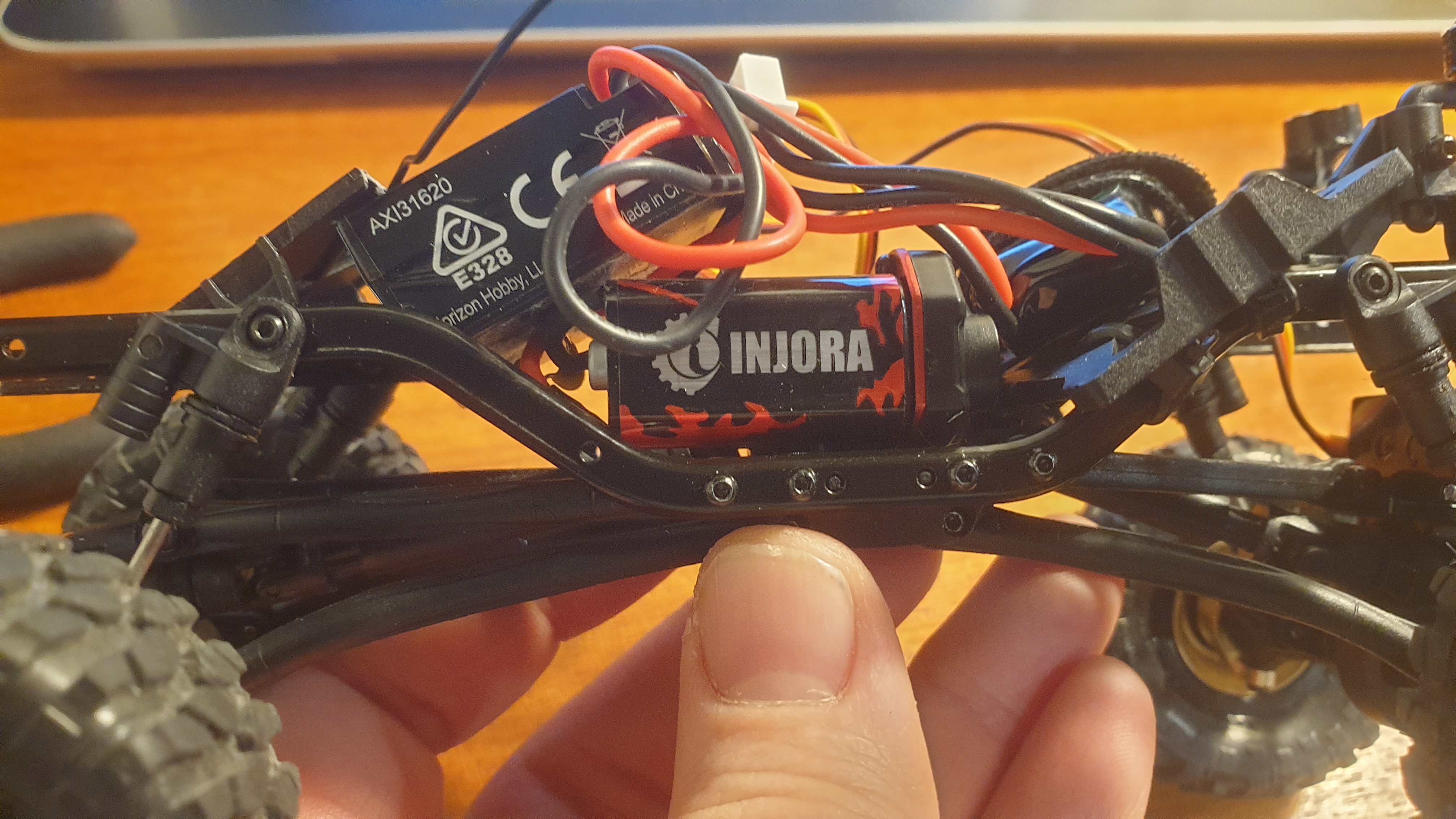

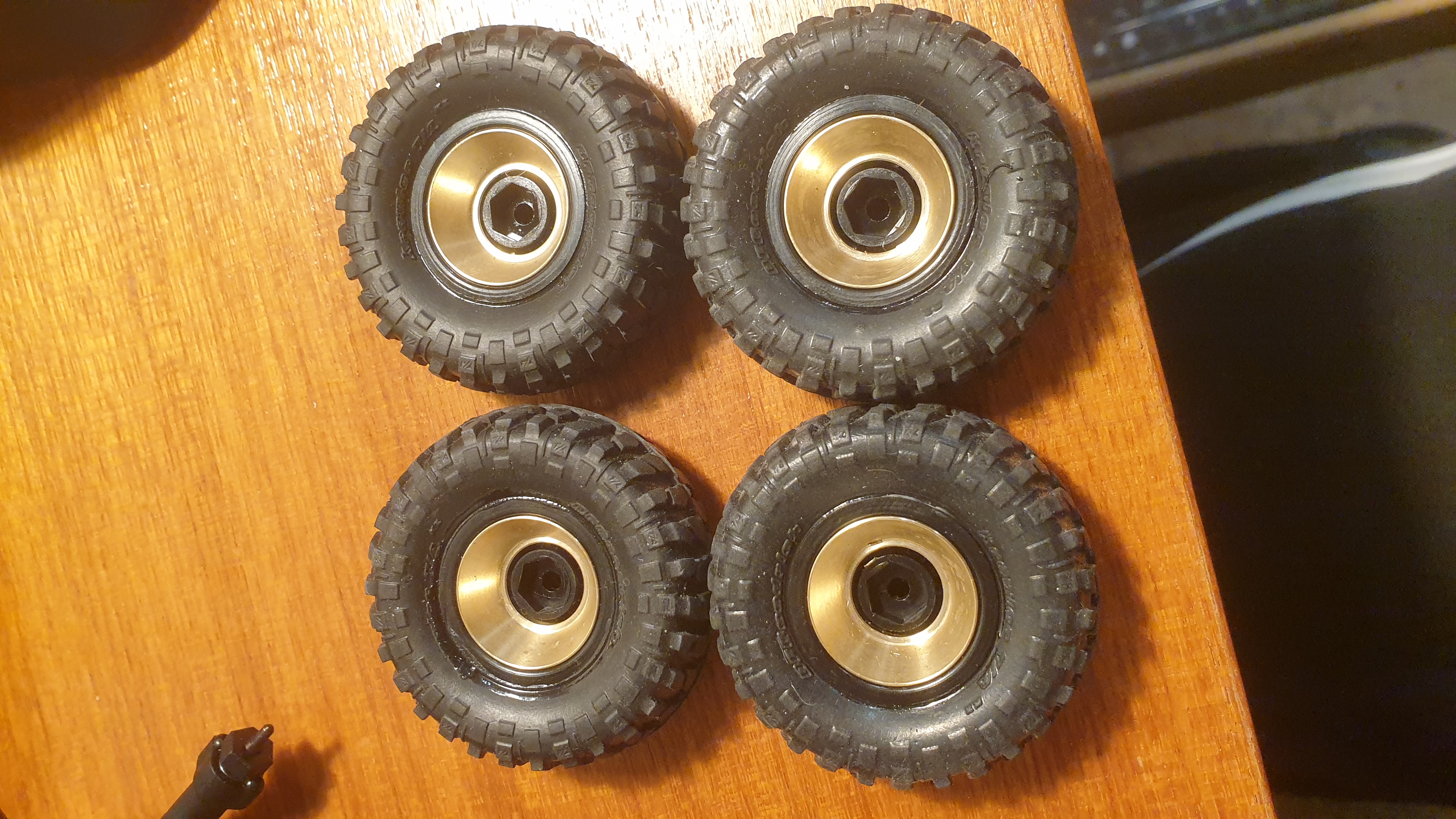

Sitten servo ja alumiinisia palikoita ohjaukseen. Otin tähän alumiinisen telineen samalla. Pikkuisen trimmasin servoa kulmista, ATK:ssa vinkattiin tekemään näin niin ei ota mihinkään kiinni. Kaikki meni nätisti paikalleen. Tässä näkyy myös jo messinkiäkin.
Ohjausta.
Ohjausta.

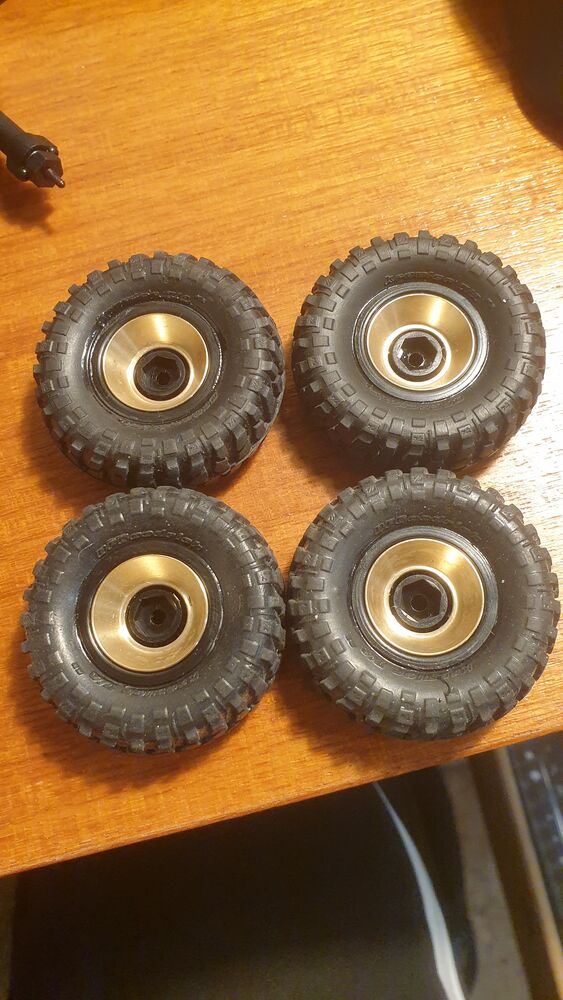

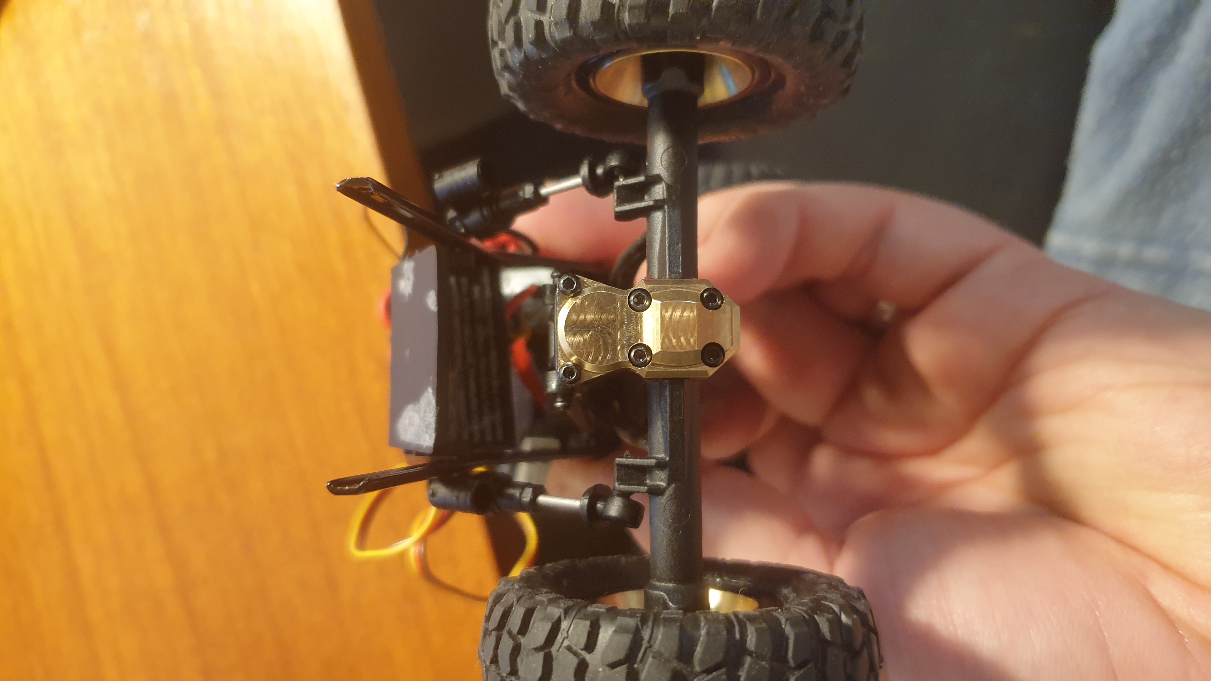

Sit vaan messinkiä joka paikkaan! Näiden kanssakaan ei mitään ihmeellistä. Käytin pääsääntöisesti alkuperäisiä ruuveja, kun Injoran muutamassa oli vähän huono kanta.
Brassailua.
Brassailua.
Orkkisvanteet ja renkaat painoilla.
Paino tällä hetkellä orkkisakulla ja sisustalla 326g.
Tilasin Injoralta renkaat ja vanteetkin, ne on sit seuraava päivitys.
