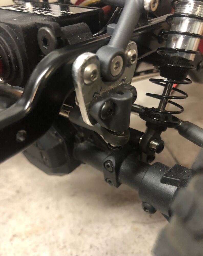

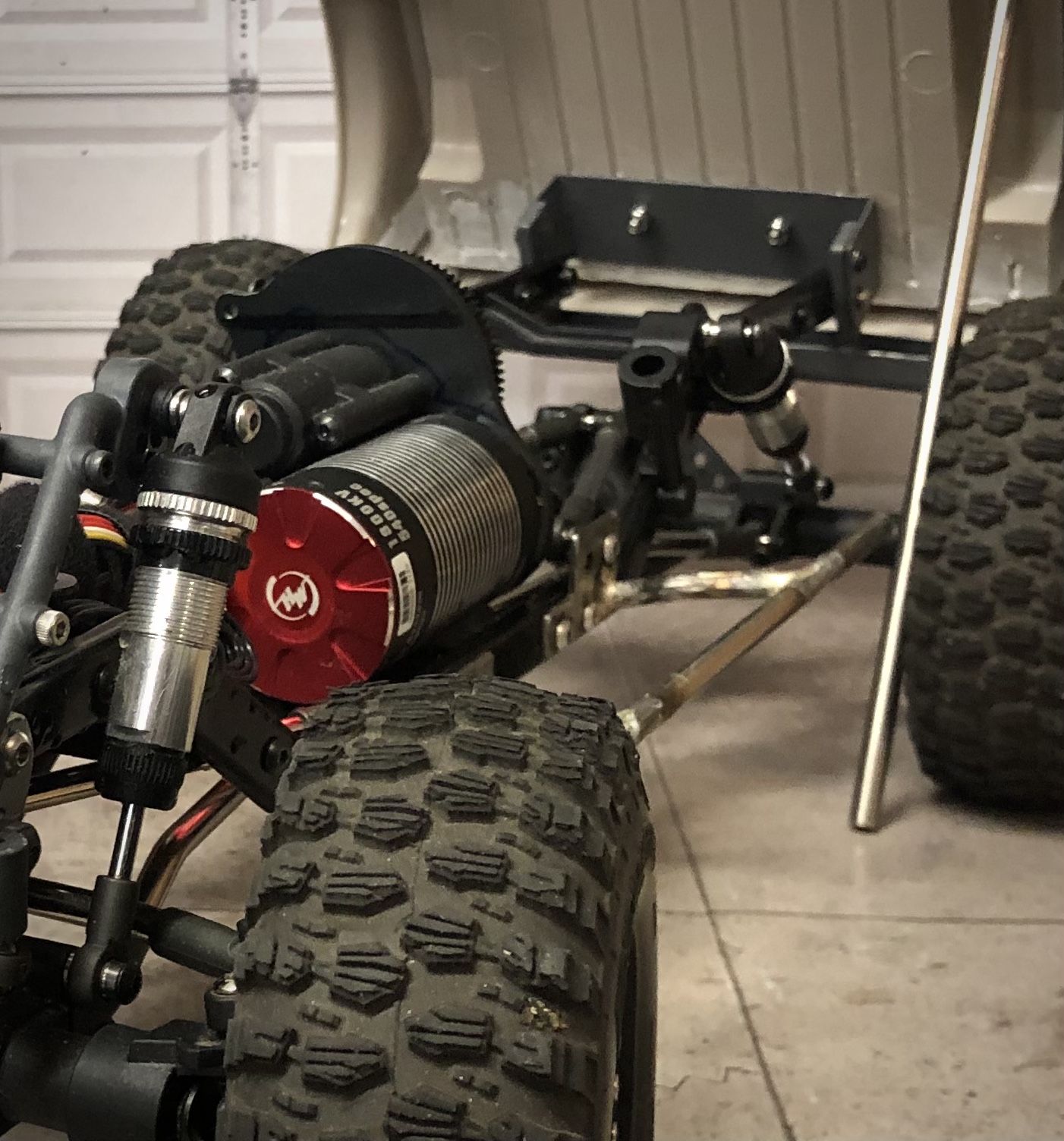

Panhard mountiin viilailin alumiinistä kiinnityslevyn ja noista iskaritolppien sarjoissa mukana tulleista varamuovipalikoista yksi käyttöön.
MoT
MoT
Tein vasta keskimmäiset kiinnitysreiät ja hieman pump steeringiä oli lopputuloksena Gatekeeperin tolppien kanssa. Joko teen toiset reiät ylemmäs tai uuden panhard linkin hieman taivutettuna. Pitää mittailla riittäkö reikien säätövara nostamaan tarpeeksi.
Koria mallaillessa selvisi, että kyllä niistä takalinkeistä pitää tehdä kuitenkin lyhyemmät diy versiot.

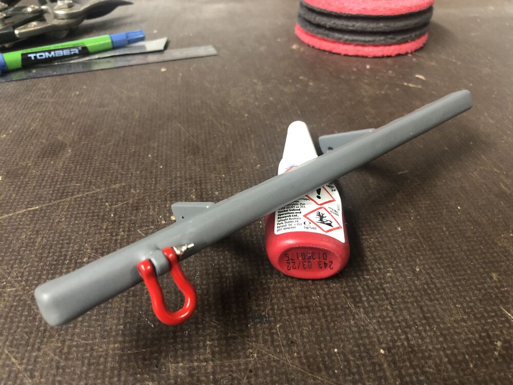

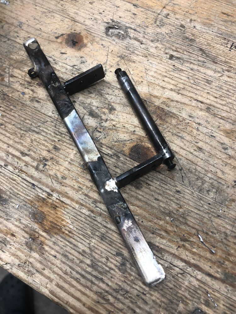

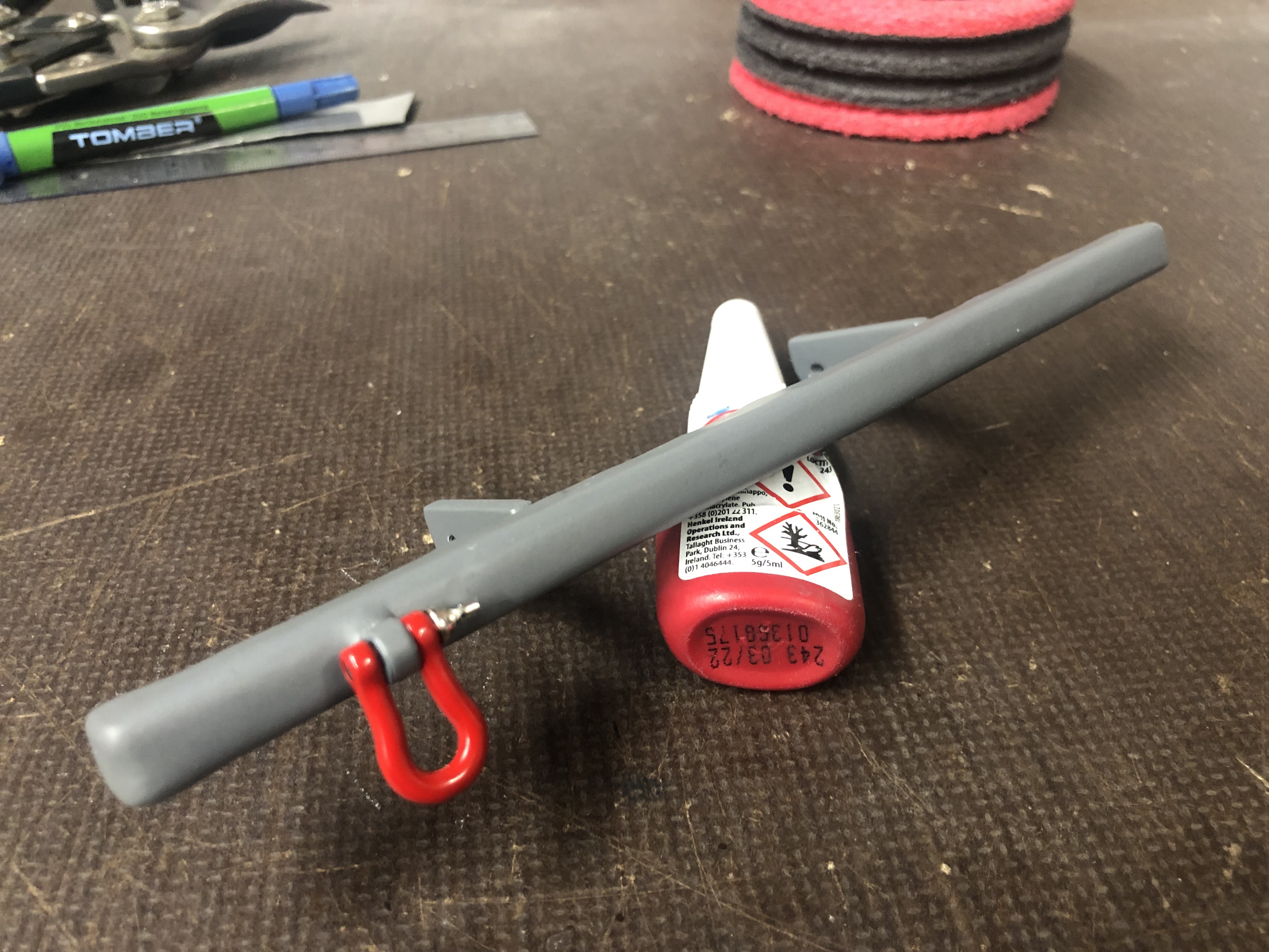

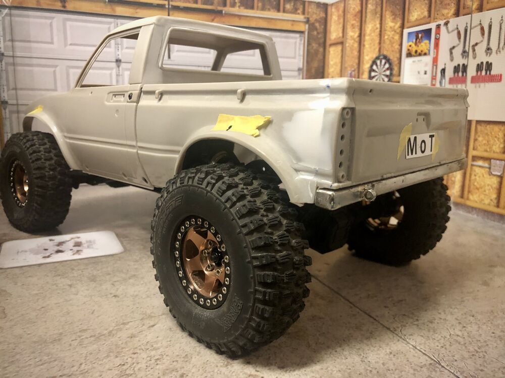

Nyt ajatuksen kanssa metallihommiin, puskuria aloin maillailemaan. Pyöreän putki/tankopuskurin hylkäsin ajatuksena, vaikka sillä olisi päässyt helpommalla. Tykästynyt enemmän neliskanttiseen, jotenkin miellyttää enemmän omaa silmää.
Vanha saunakauhan varsi todettu sopivaksi taivutus sapluunaksi ja hieman vasarointia ruuvipenkissä 0.8mm rosterista. ELC:ssä tein päät hieman hölmösti juottamalla levyt päihin, fiksumman näköiset saanee päät kääntämällä.
Ensimmäinen versio taivuteltu.
MoT
MoT
Runkoaisojen lyhennys ~10mm ja pääsee sovittelemaan kohdilleen. Saranamekanismin teen tähänkin, kun ei ole tarkoitus avattavaa konepeltiä tehdä. Edestä kiinnitys korin reikiin ja venyttämällä reunaan irroitus/paikoilleen. Saa akunvaihdon tehtyä helpoksi kenttäolosuhteissakin.

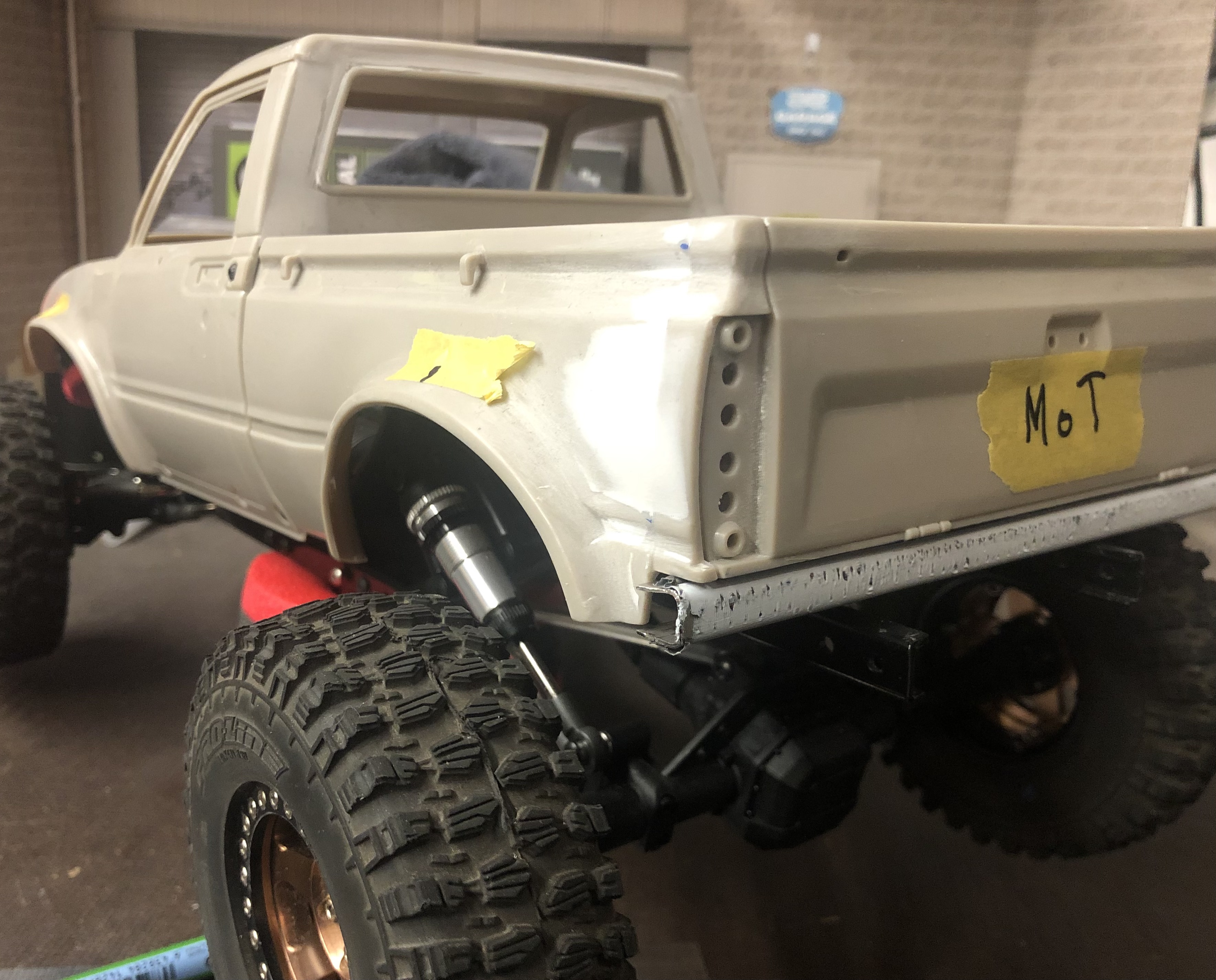

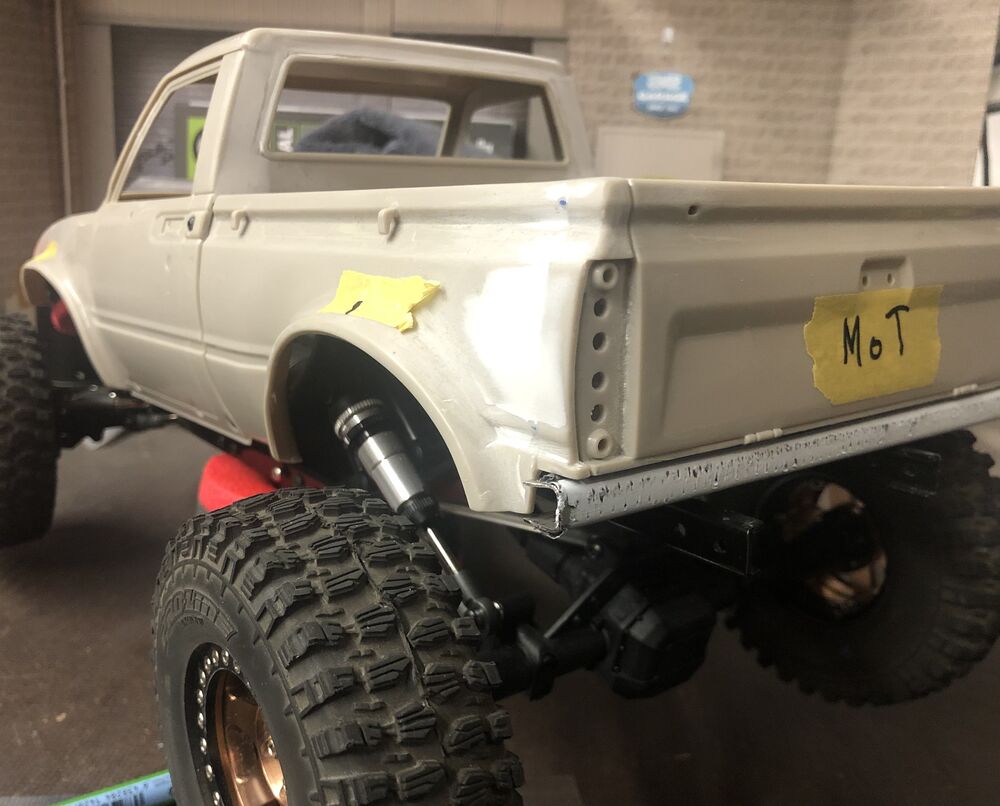

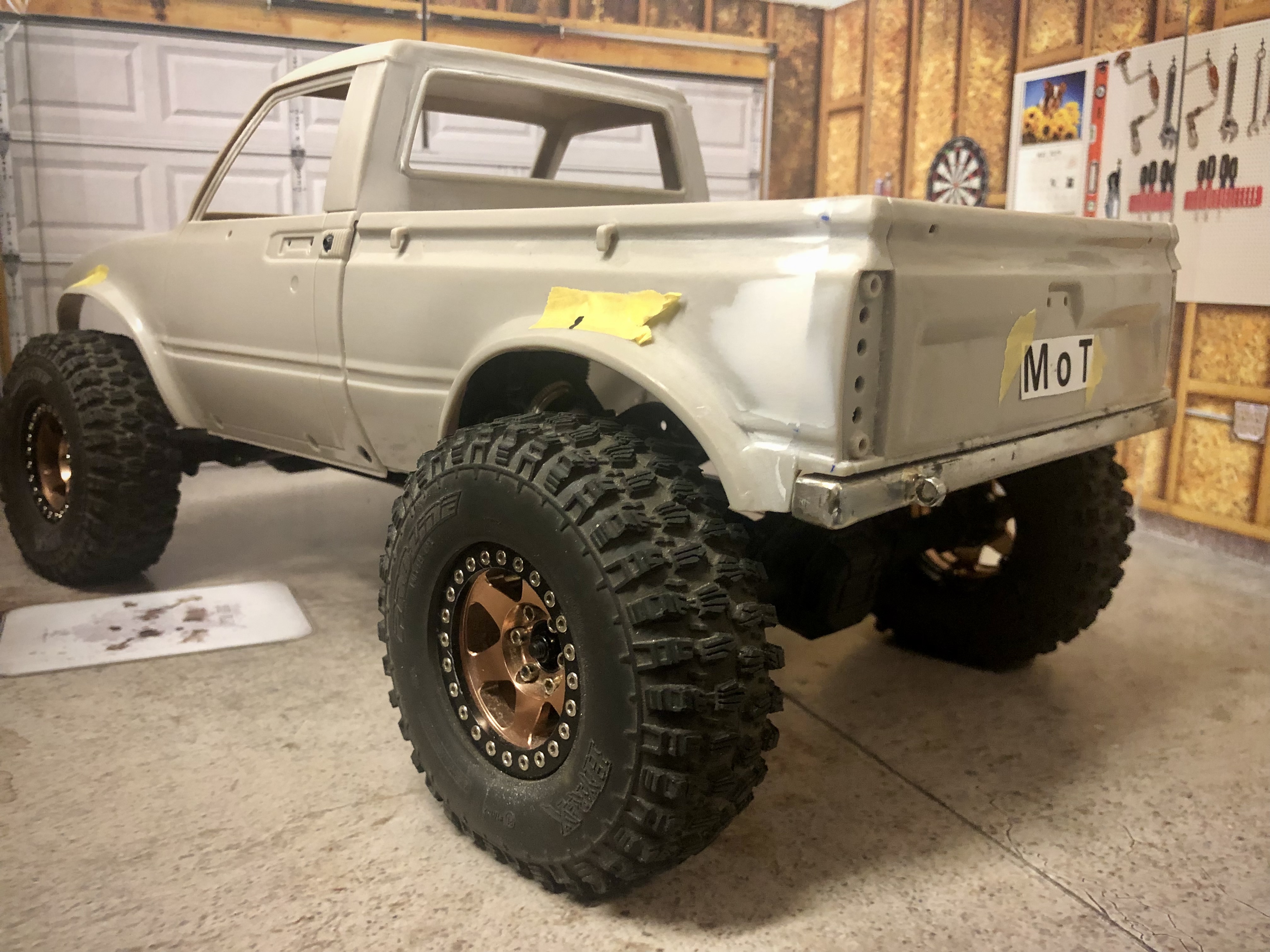

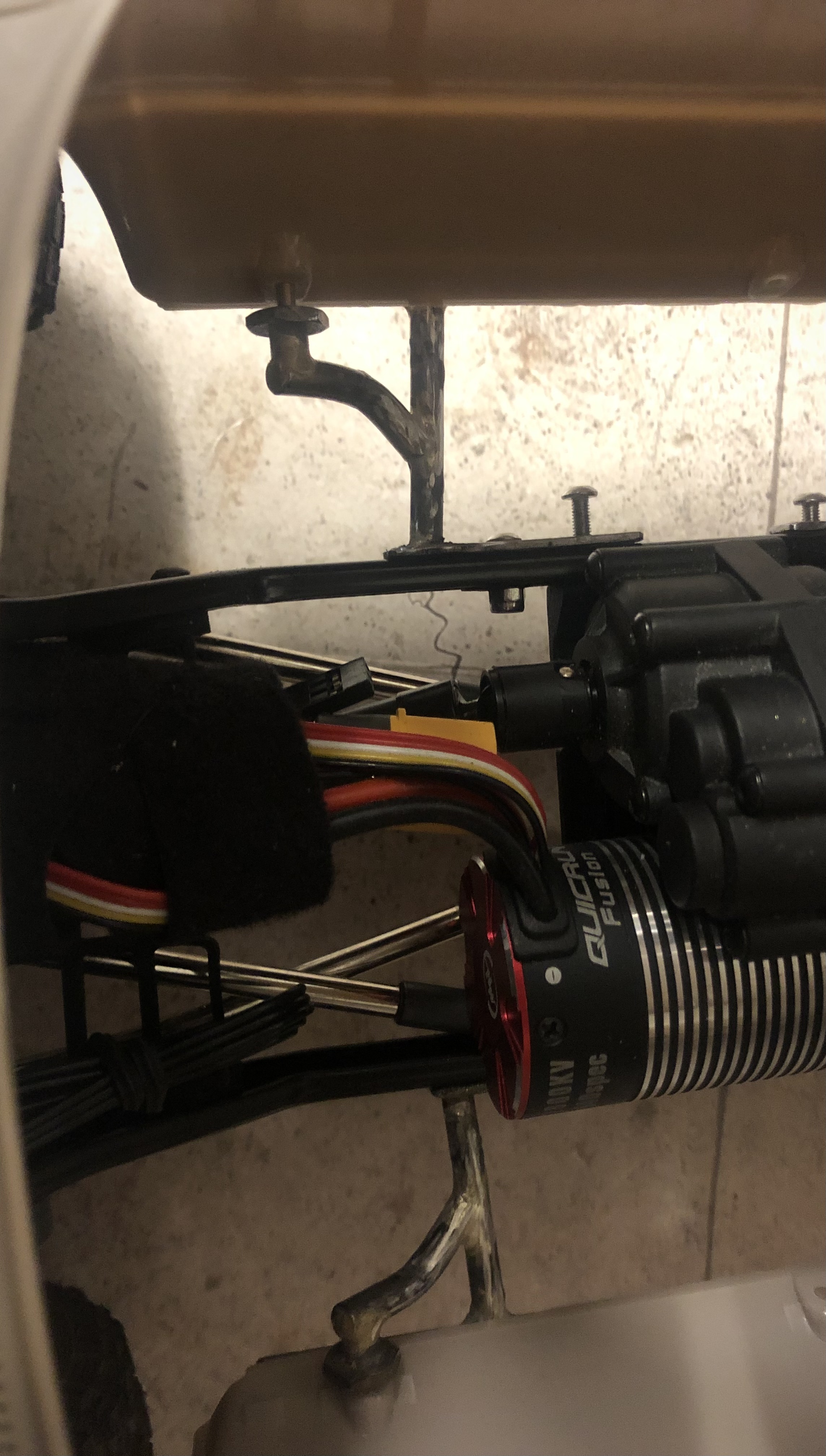

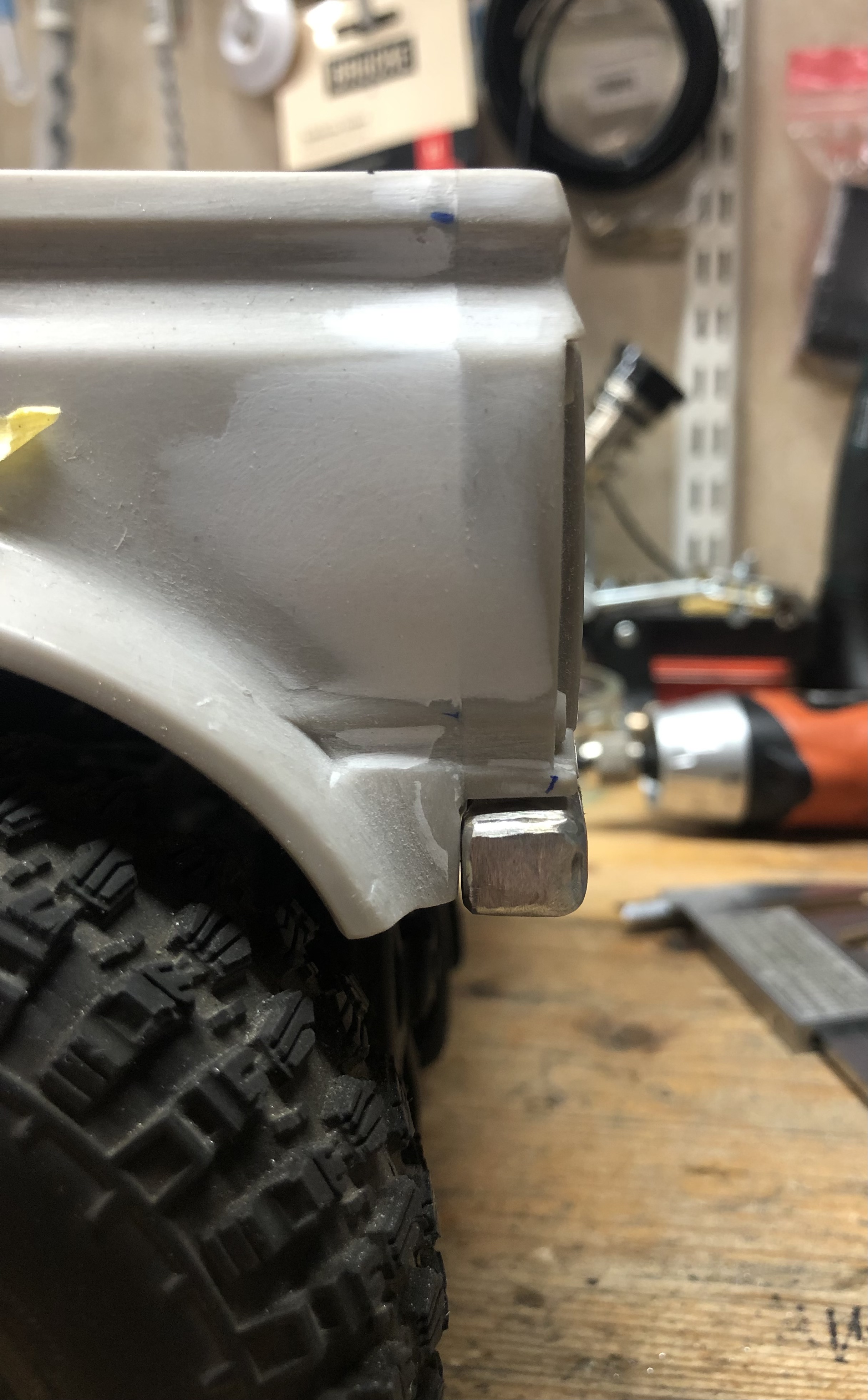

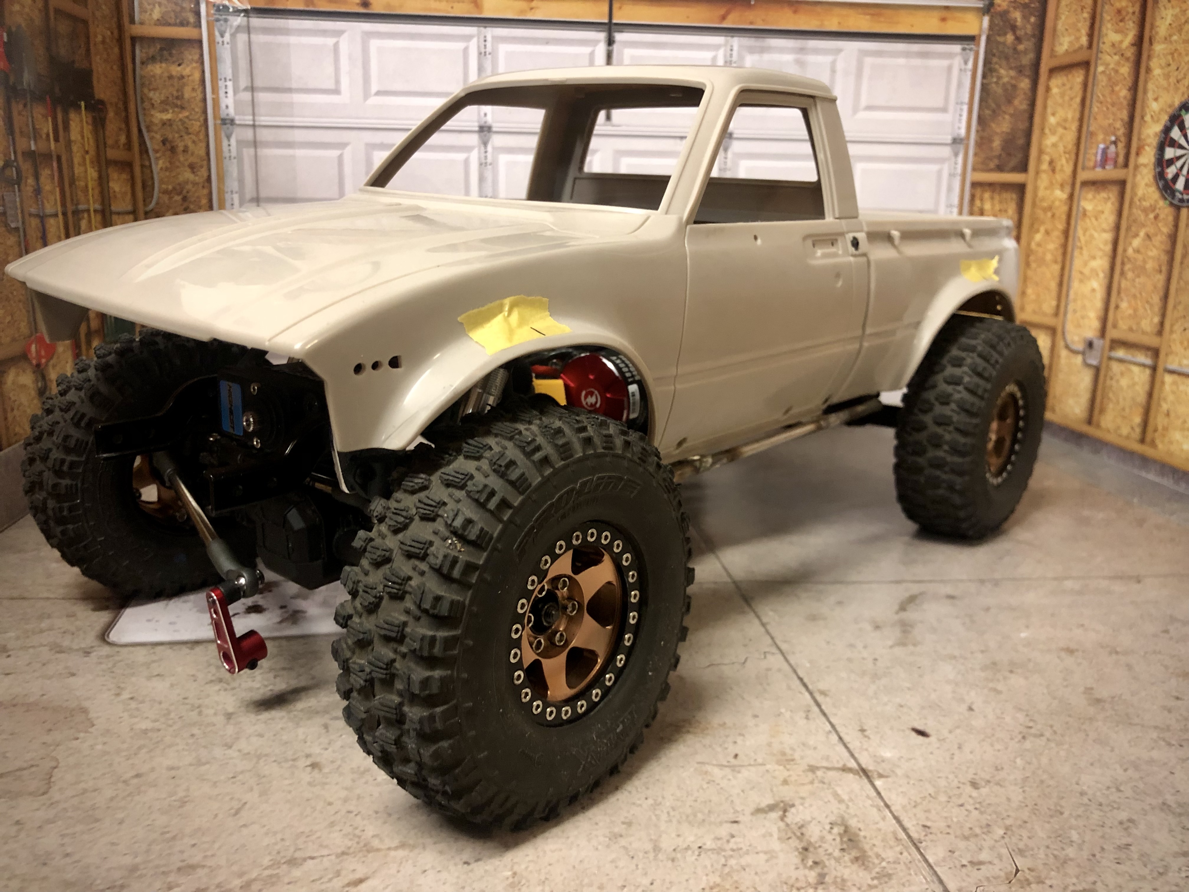

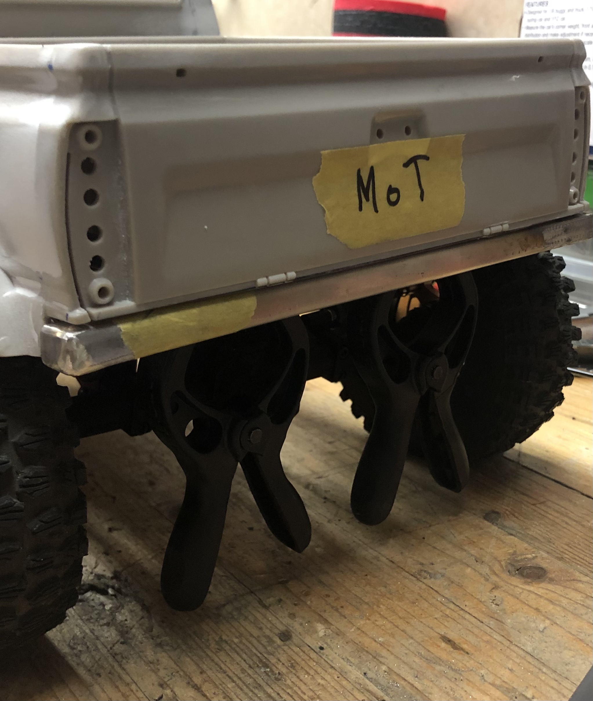

Aisat lyhenelty ja puskuria mallailin kohdilleen. Vielä runkoon kiinni tulevat palikat pitää hopealla liimailla pakoilleen.
Mot
Mot
MoT
MoT

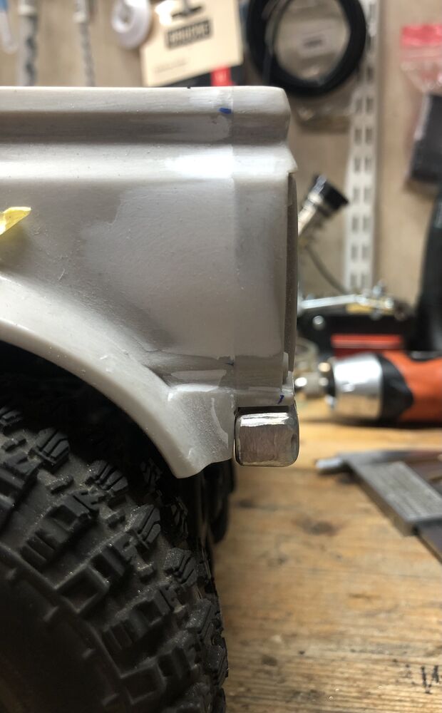

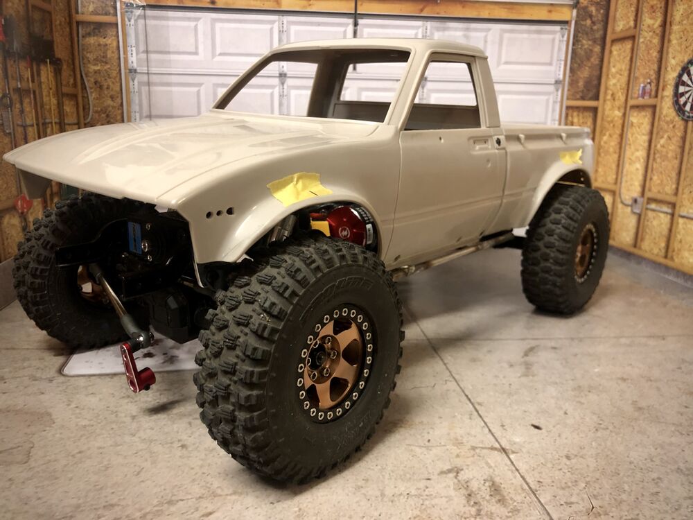

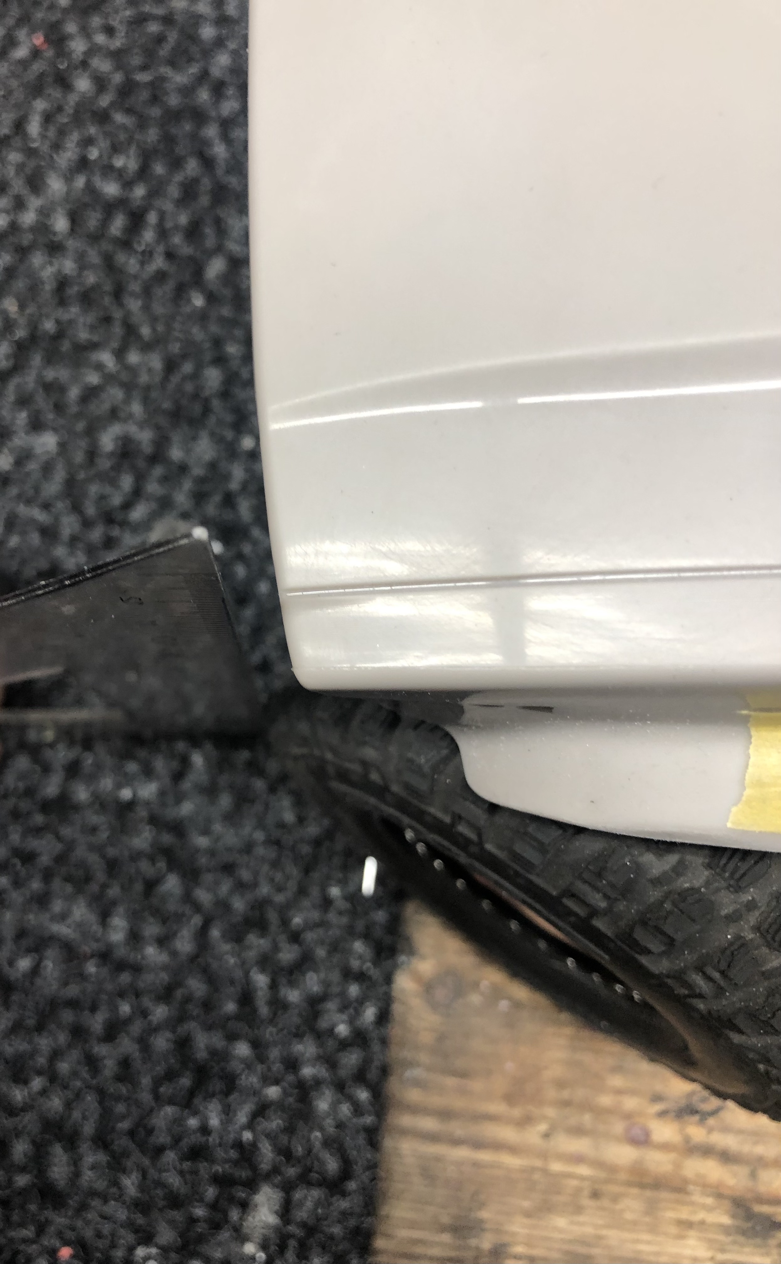

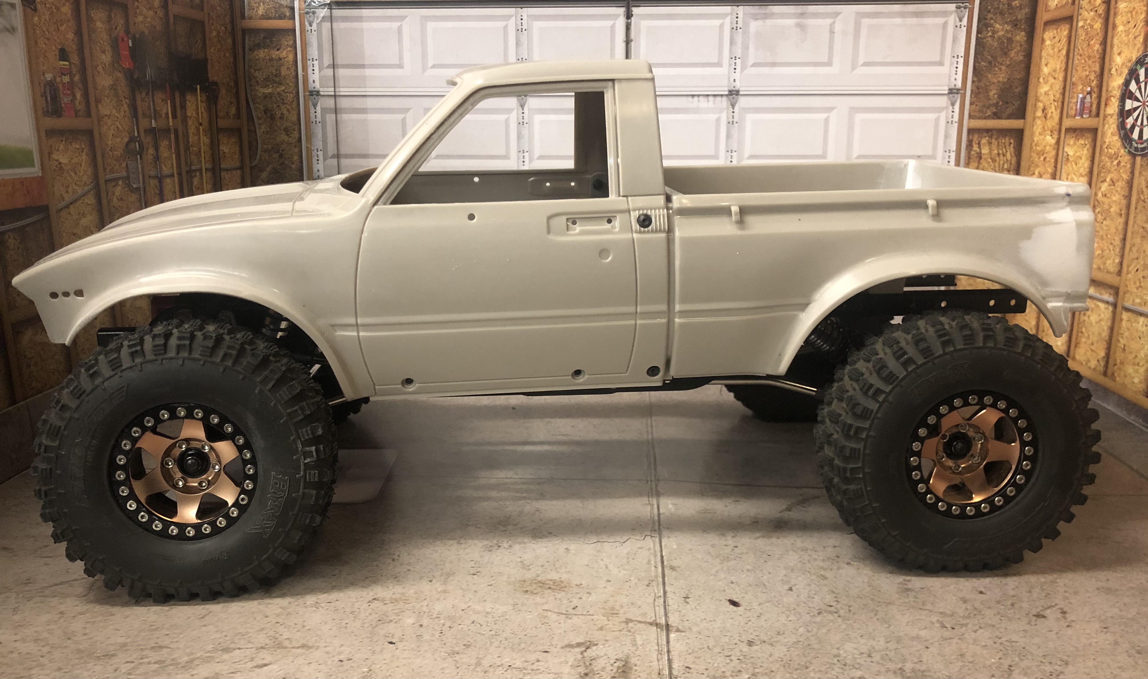

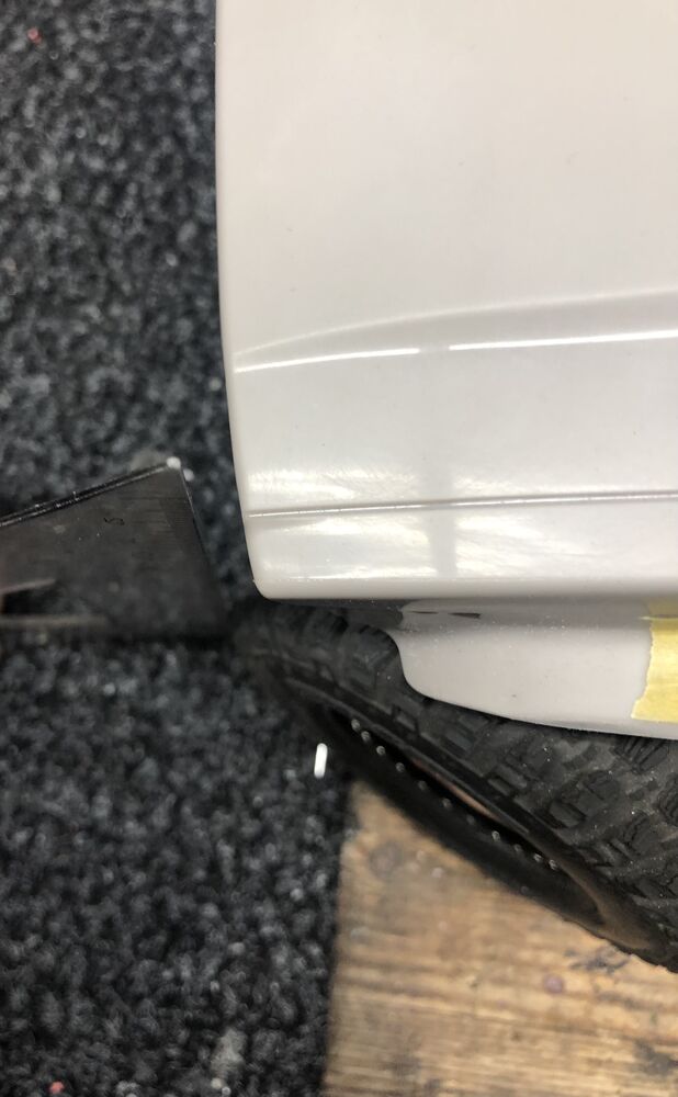

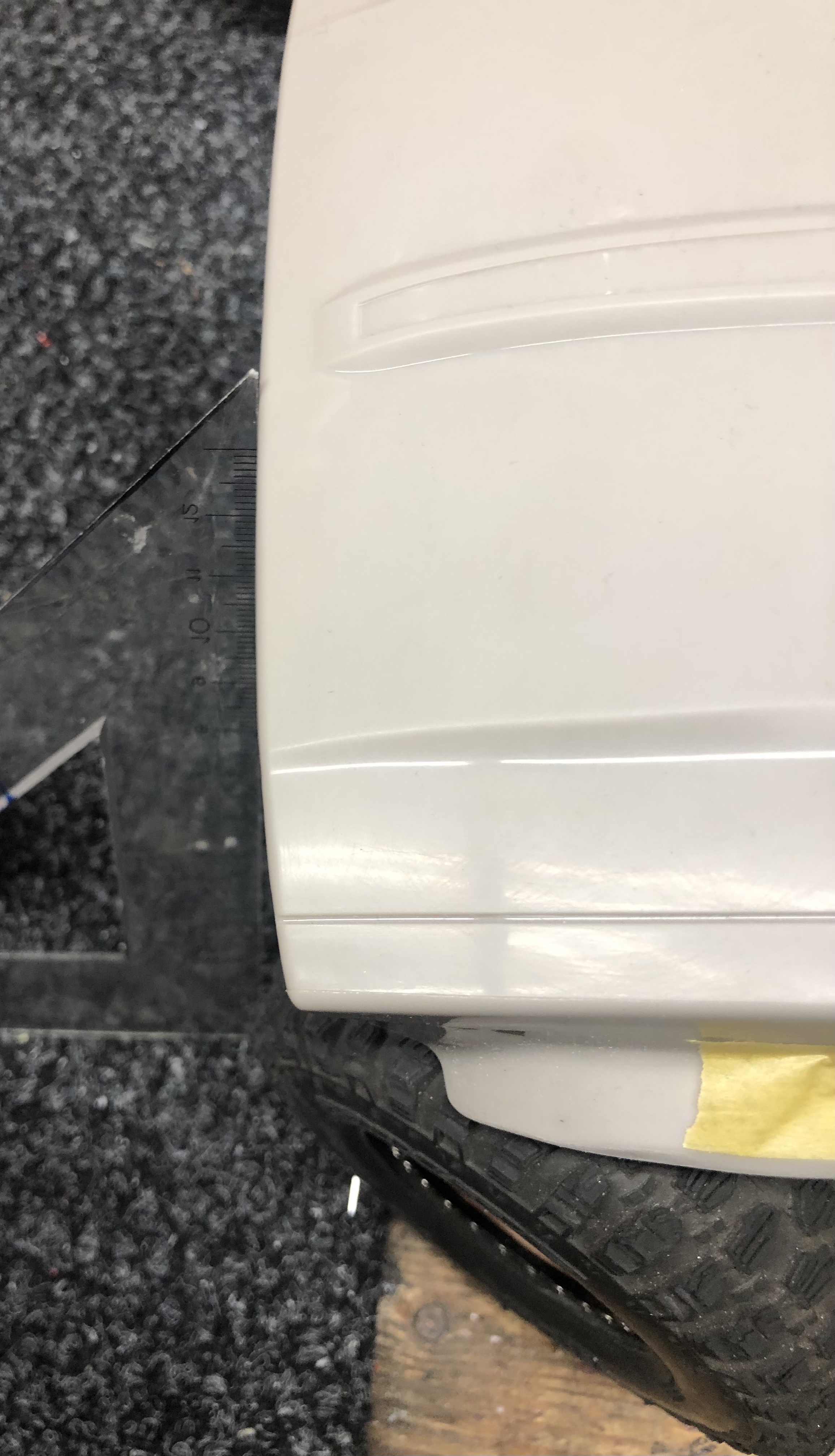

Korin mitoitus tarkahko C1 säännöille. Linkkejä ei tarvinnutkaan lyhentää. Hieman oli aikaisemmin mallaillessa harjaantumaton pelisilmä, missä lopullinen paikka on. Pitäisi muistaa pyörien kääntyminenkin huomioida😅
Keskikohdasta millin pari otetaan puskuria eteenpäin niin ei jää tulkinnanvaraa.

Re: C1 Element Mojave (MoT)
Hienosti oot tuon takapuskurin istuttanut tuonne koriin.

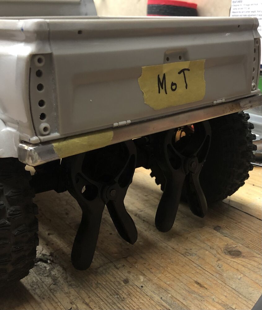

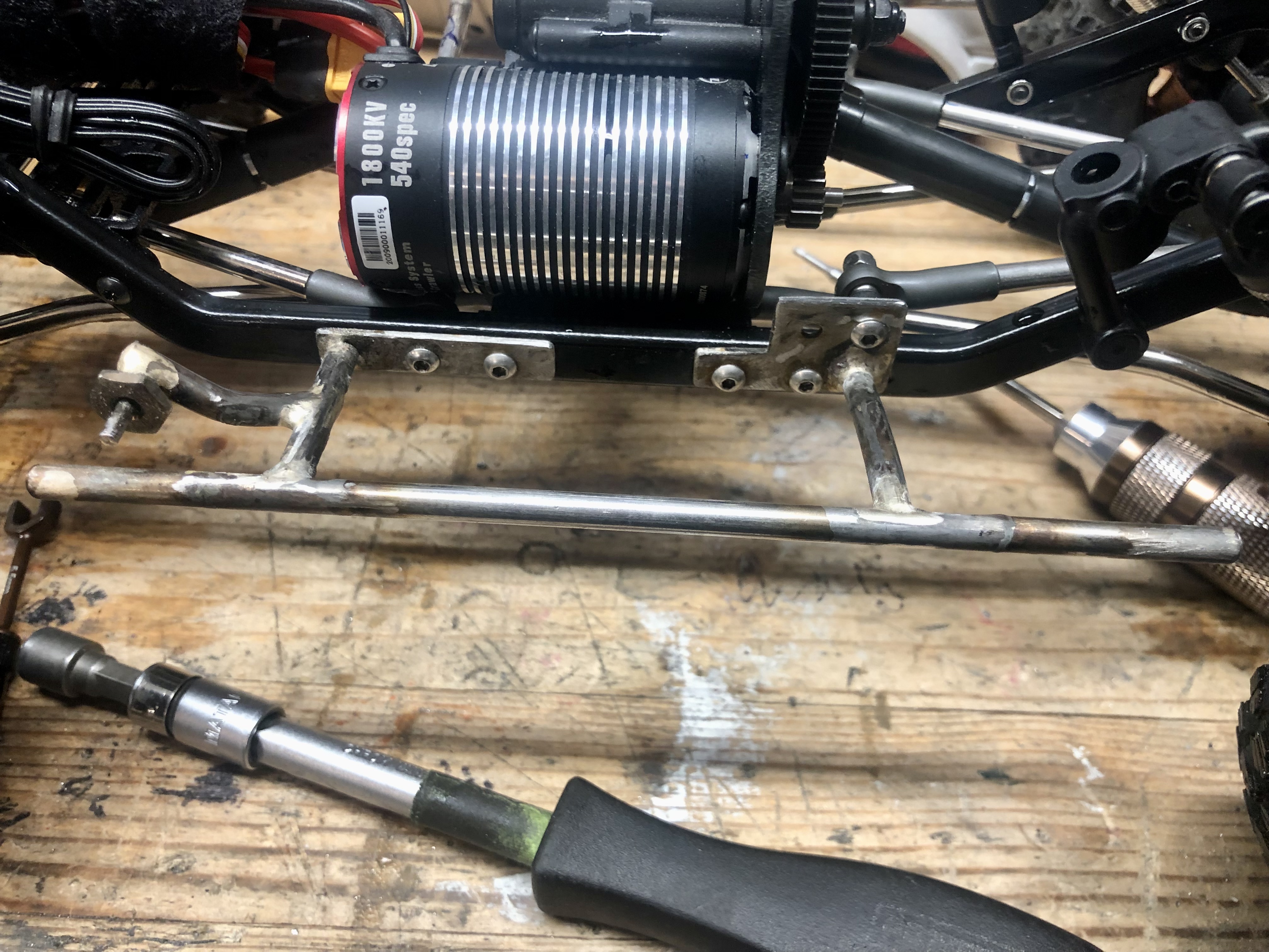

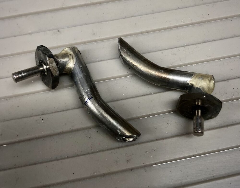

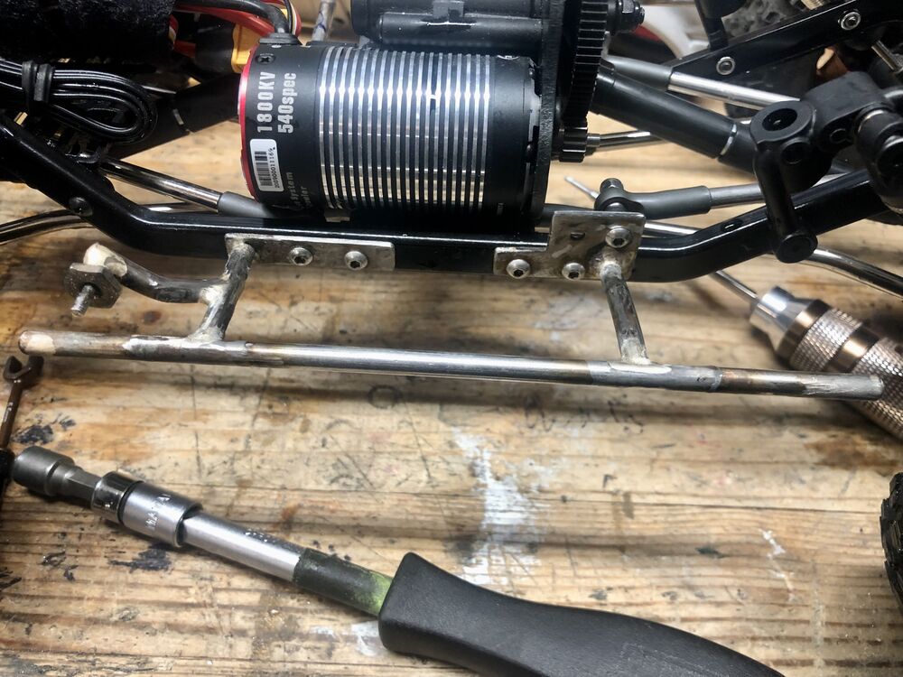

Ollut välillä haasteita asetella puskureita juotellessa palikoita kohdilleen niin kokeilin uutta tapaa. Juottamnien aisoissa kiinni ollessa, ei luotto omiin taitoihin ole riittänyt, ettei ylimääräiset osat ota osumaa.
Tein runkoaisojen levyiseen tankoon reiät ja 3mm kierteet johon palikat kiinni. Olihan helpompaa vaikka materiaalien paksuudessa huomattava ero ja lämpöä sai antaa reilusti.
MoT
MoT
Puskuri vielä maalaamatta, kun oli vain mustaa kilikalia kaapissa. Vaalempaa sävyä metalleihin ja koriin tulossa tällä kertaa. Korin kannake pelti pitää taivutella, ja kiinnittää noihin runkoaisoihin kiinnitettäviin palikoihin.

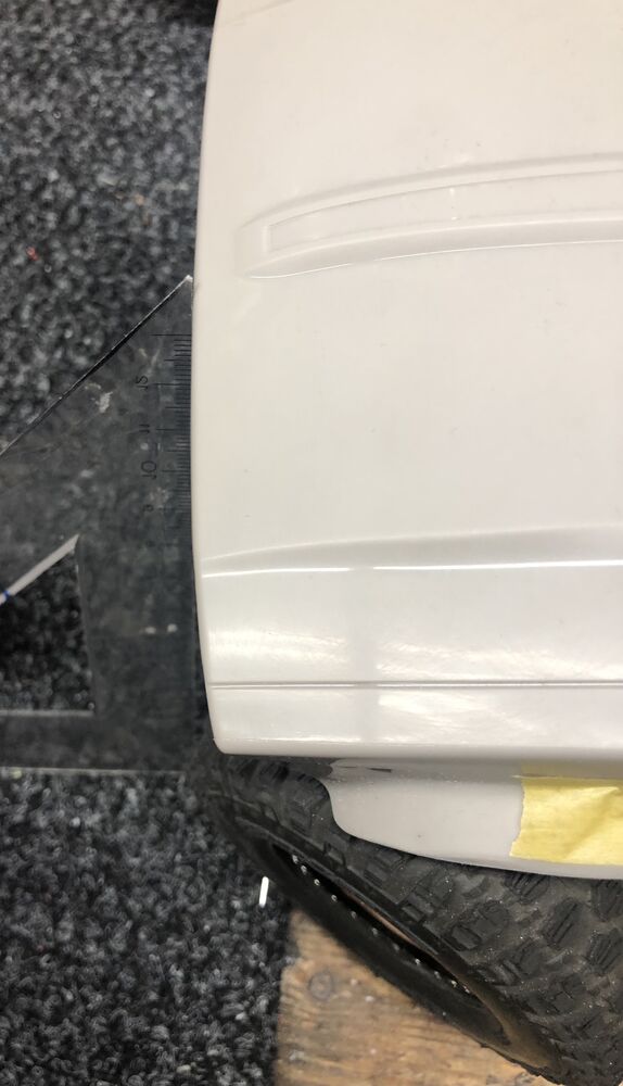

Korin kiinnityksen kanssa tuli 2mm mittavirhe. UM ja uusi yritys niin pääsisi suunnittelemaan slideriosastoa.

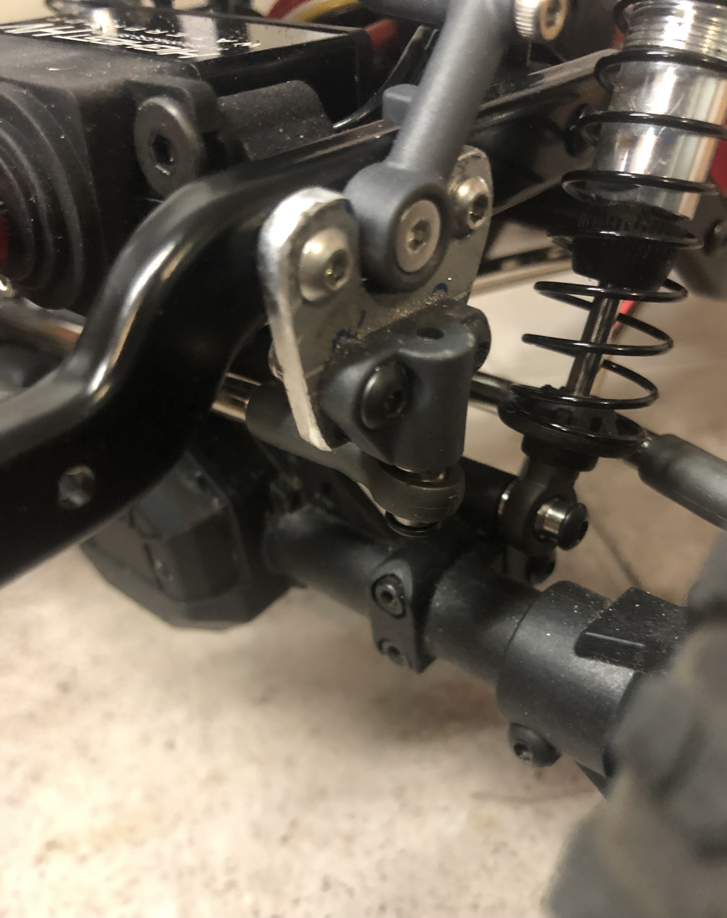

Slideriosaston kanssa käytiin tiukkaa tuijotuskilpailua, kun korikiinnikkeet tarkoitus integroida niihin.
MoT
MoT
Perusputkisliderit ja taakse runkokiinnikkeeseen linkeille ekstra kiinnityskohtia hieman ylemmäs. Bowhousen skidin kanssa sain sivukallistuksessa jouston loppupäässä ylä- ja alalinkit osumaan toisiinsa. Tähän vaikuttanee, kun on lyhyempi akseliväli ja suorat ylälinkit.
MoT
MoT
Ylälinkeistä 7mm pois ja kiinni ylemmäs niin ongelma poistui.

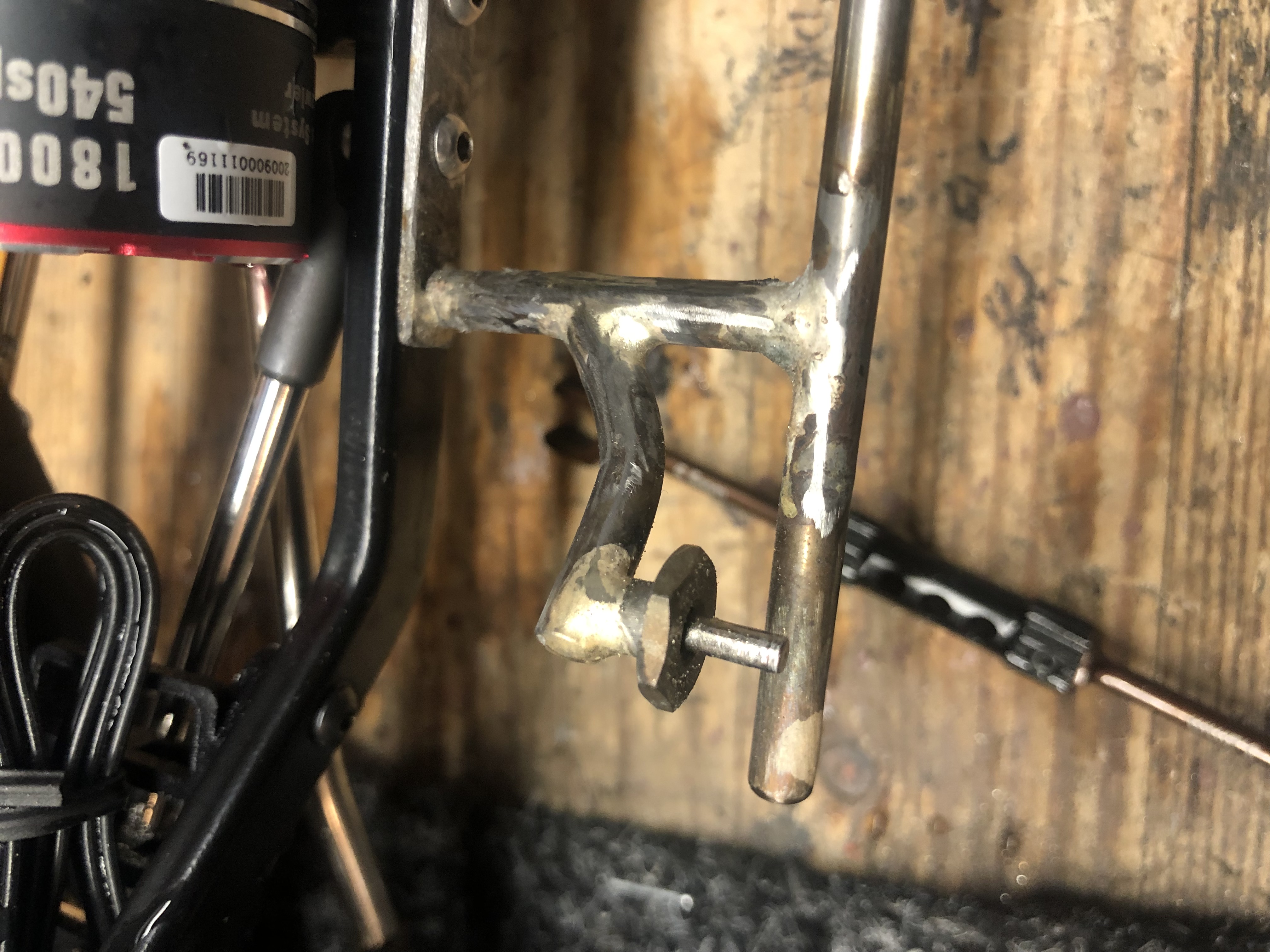

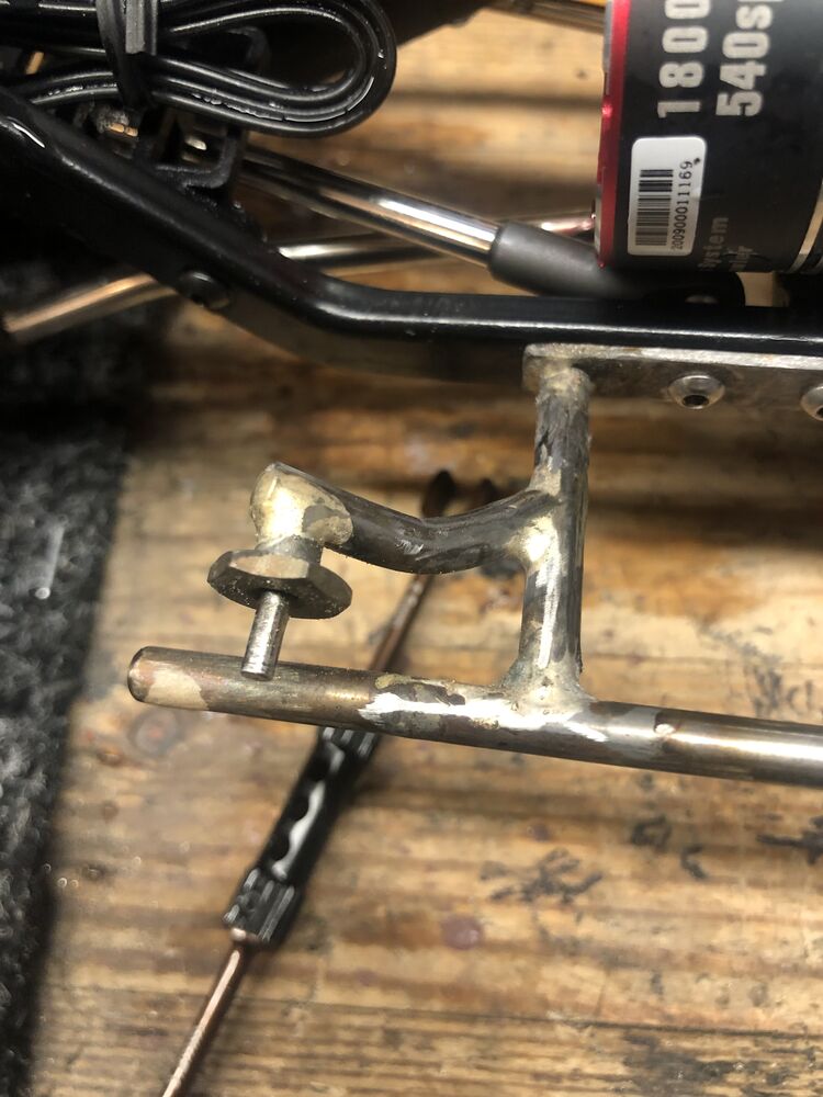

Korikiinnikkeet pitää juotella kiinni. Lätkäkypärien varaosista mutterit m4 kierteellä ja putkeen kiinni. Putket tulpattu 3mm tangon pätkällä, kuten slidereissakin.
”Koritapit” saa pois ja voi myös alkuperäiseen tyyliin ruuveilla kiinnittää korin ulkopuolelta.
MoT
MoT
Hieman pienempi liekkinen poltin olisi nyt tarpeen, no toivotavaan että ei muut liitokset ota liikaa lämpöä noita kiinnittäessä.

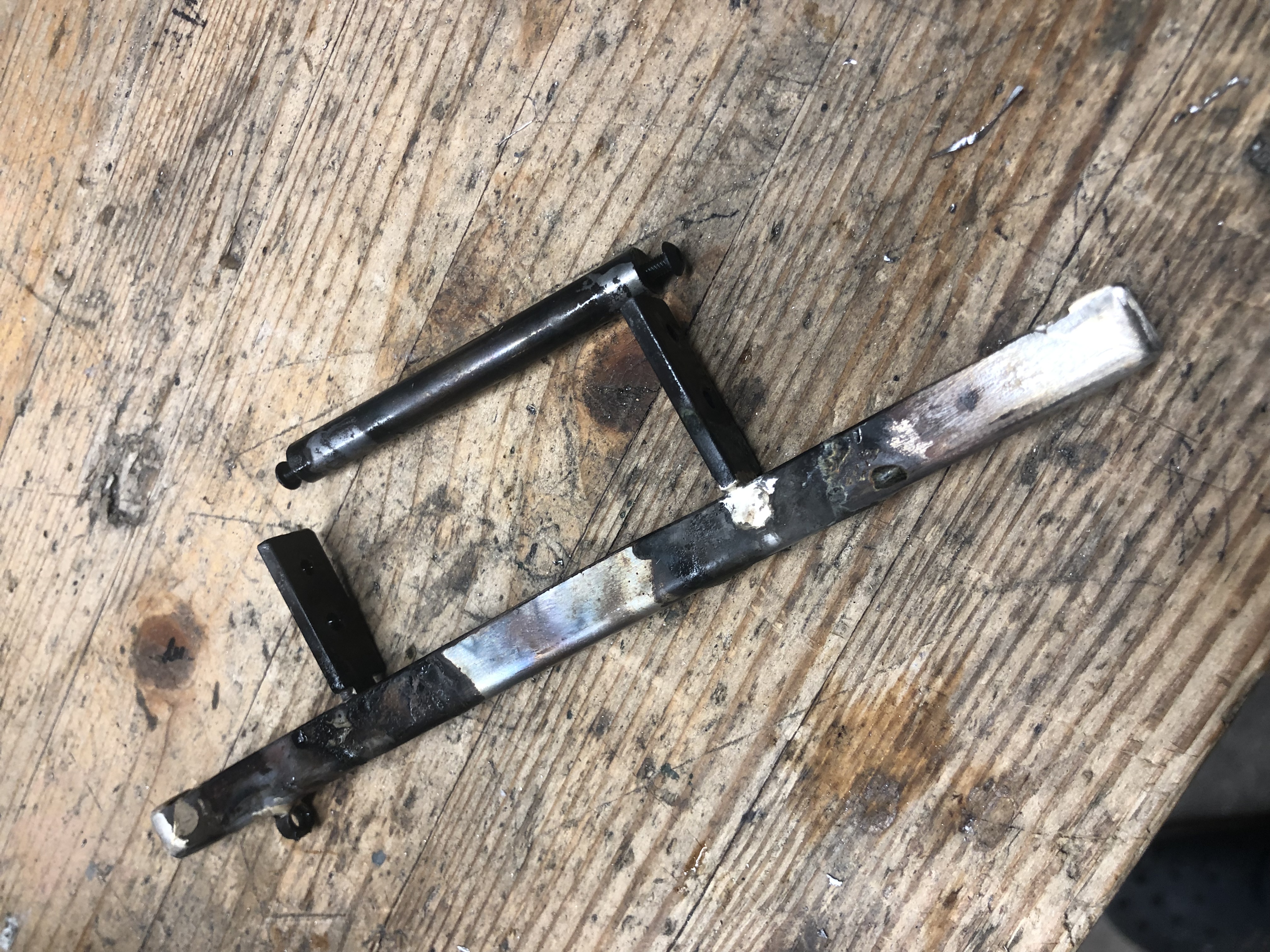

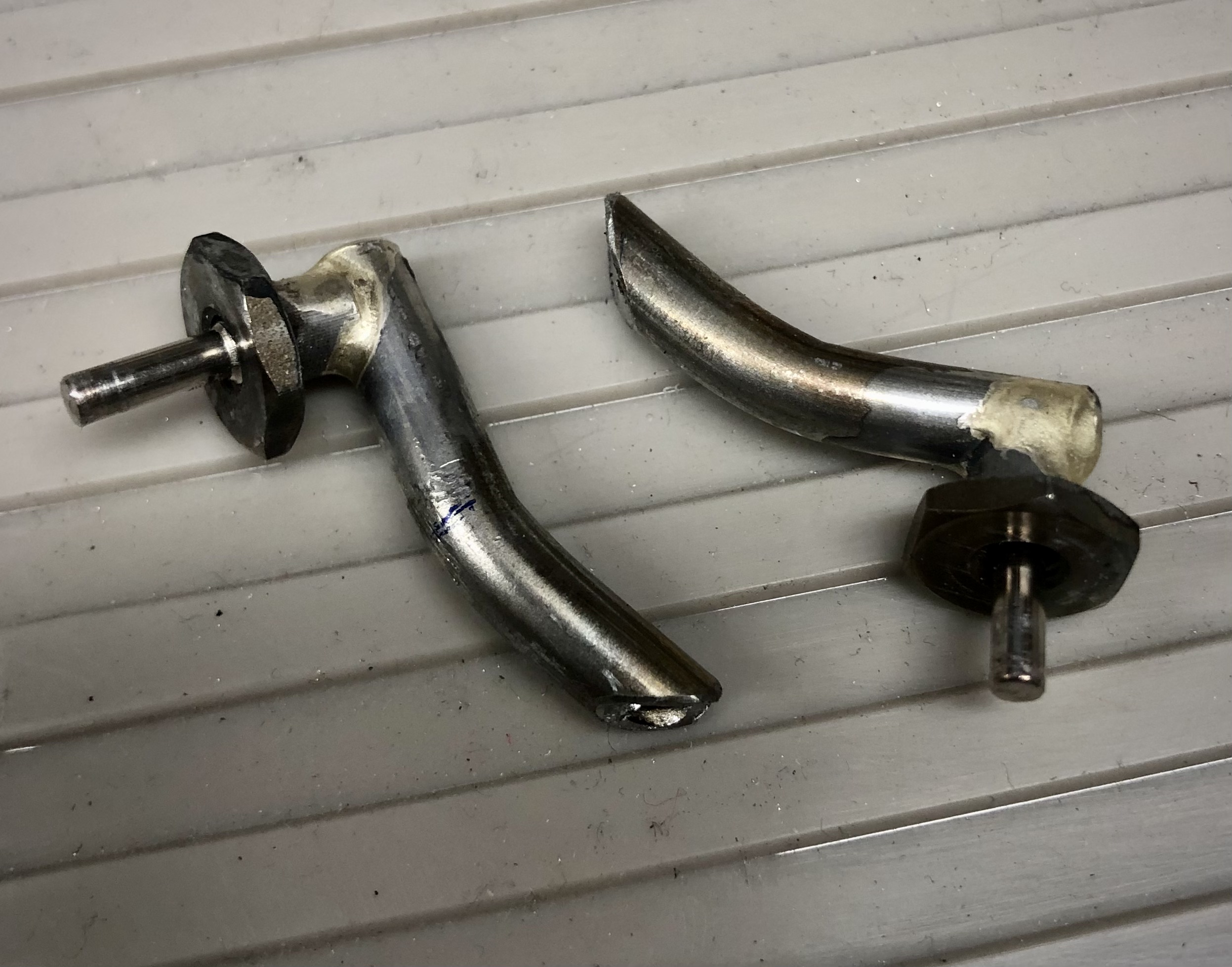

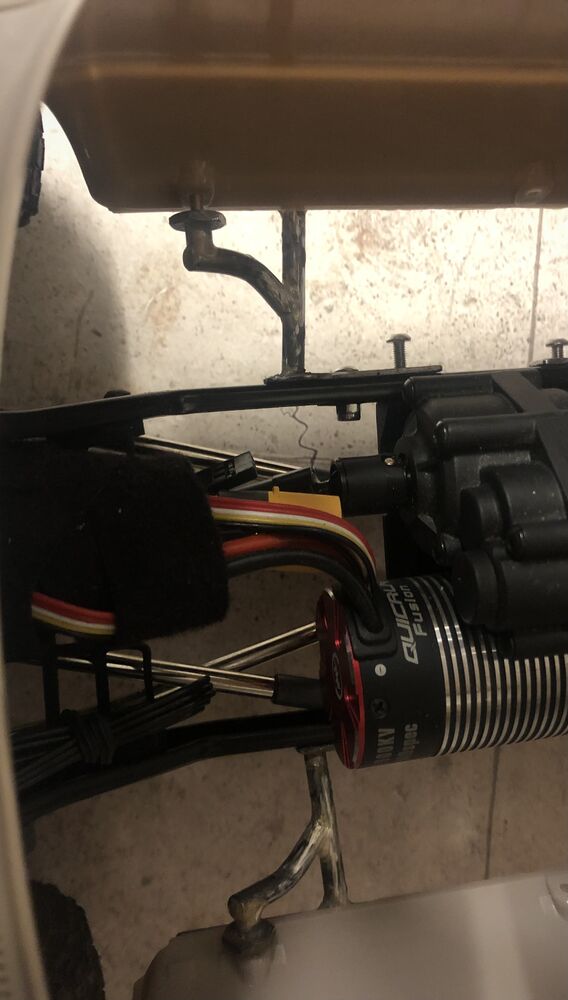

Tunti asemointia per puoli ja ~15s juottamista, ehkä pitäisi pihti ja pidike puolelle tehdä päivitystä.
Tässä kuvat lopputuloksesta.

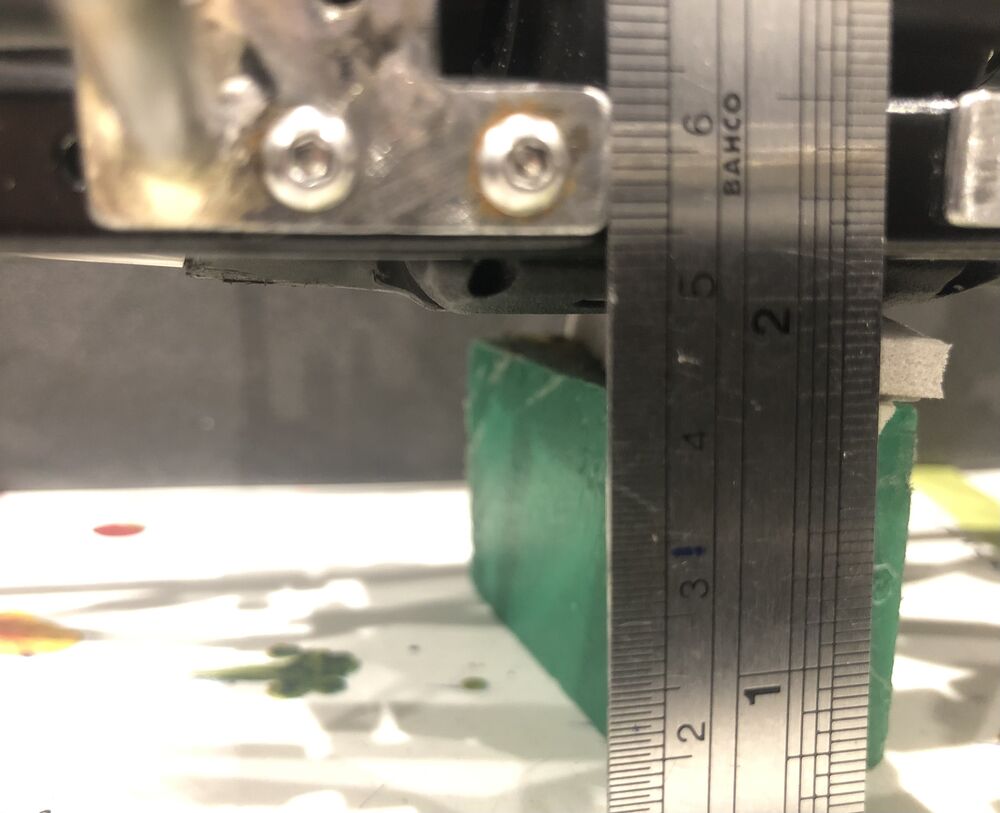

Kinkkua sulatellessa vähän kevyttä puuhastelua.
Takavetoakseli bindasi hieman ja vähän lisää piti lyhennellä. Ehkä pari milliä olisi vielä voinut lyhentää mutta tuskin tuo enää tulee vastaan ajellessa.

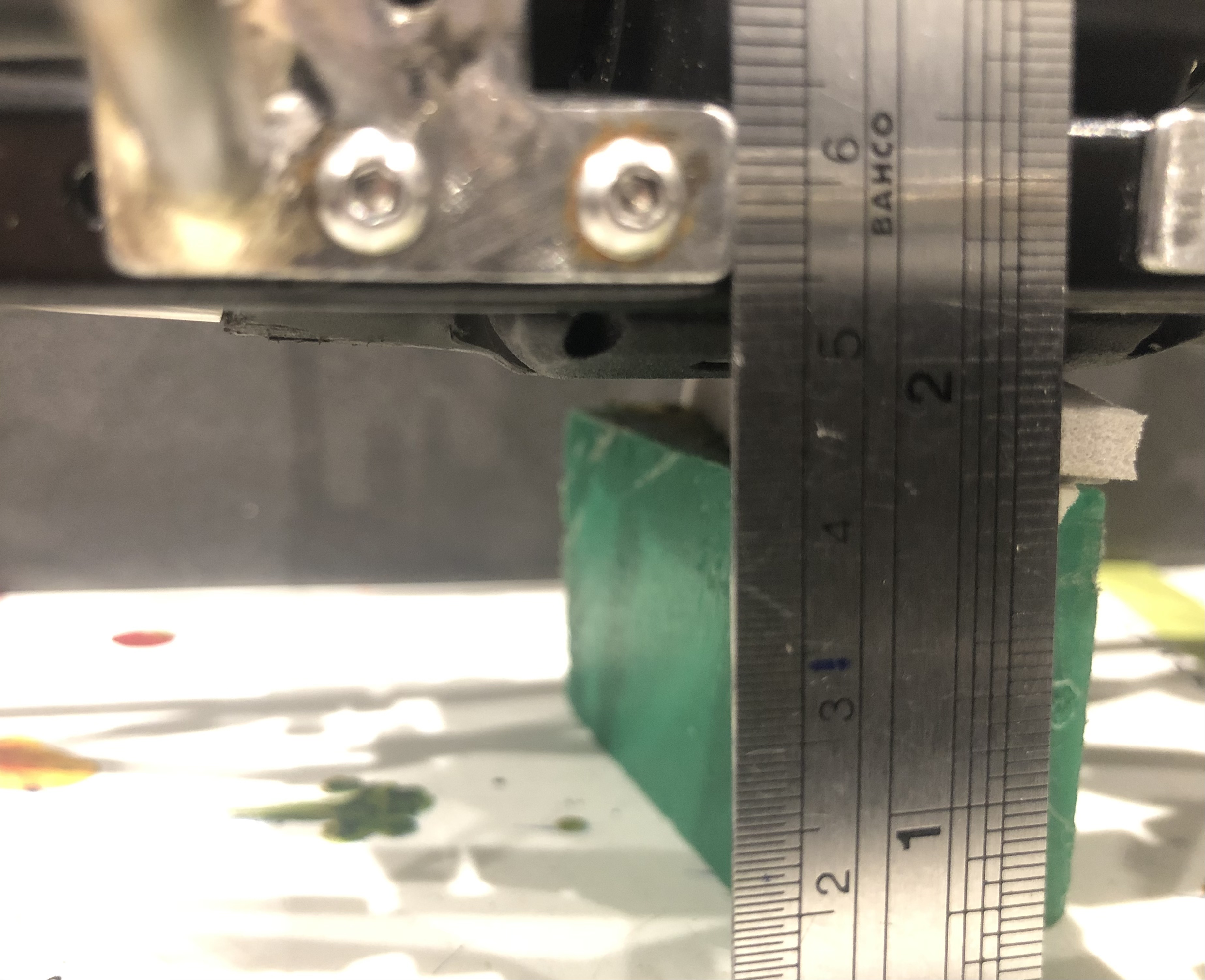

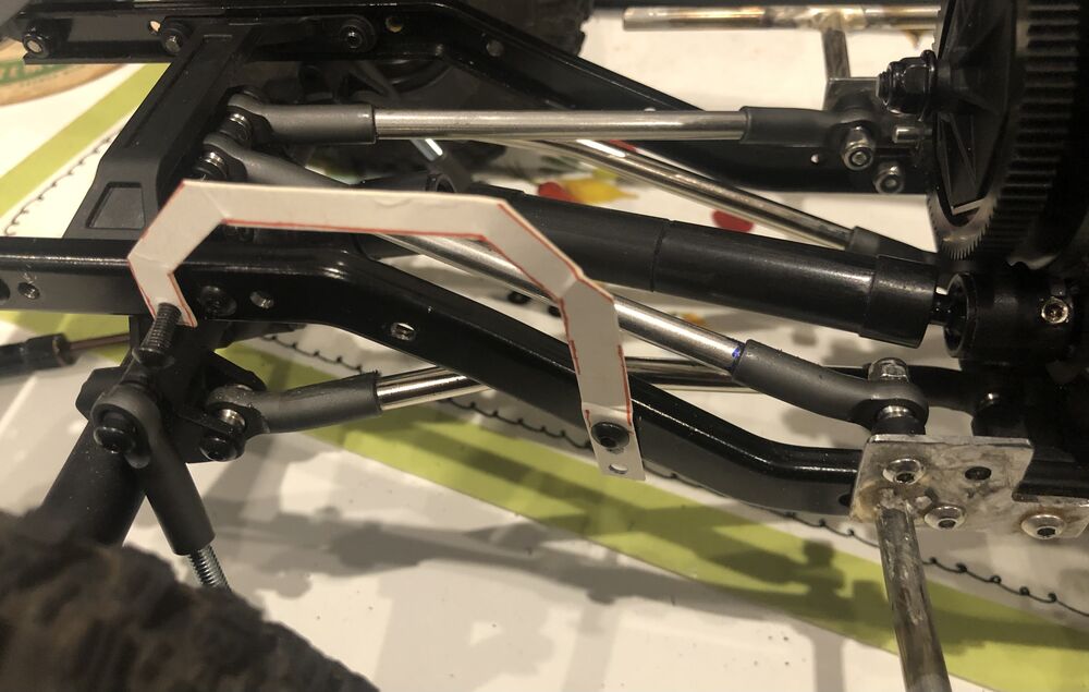

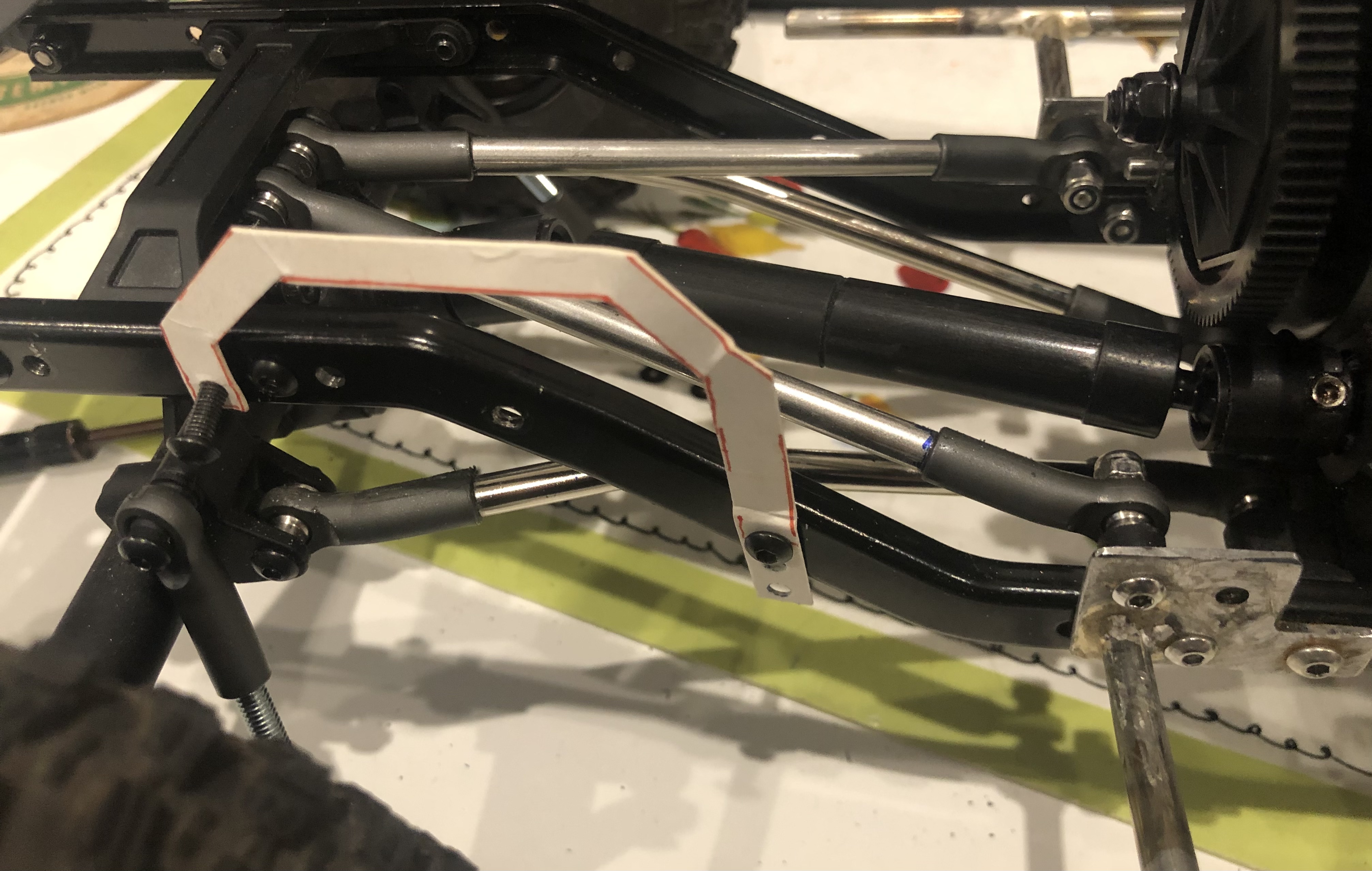

Samalla mallailin takaiskarien kannakkeita pahvista. Ajatus että käy iskareille ~65-90mm riippuen iskarin kallistus kulmasta. Ihan kokeilu periaatteella tässä liikenteessä, jos parempia ideoita niin kuulen mielelläni vinkkejä😅
MoT
MoT
Maavara näyttäisi asettuvan 54mm kohdille.
