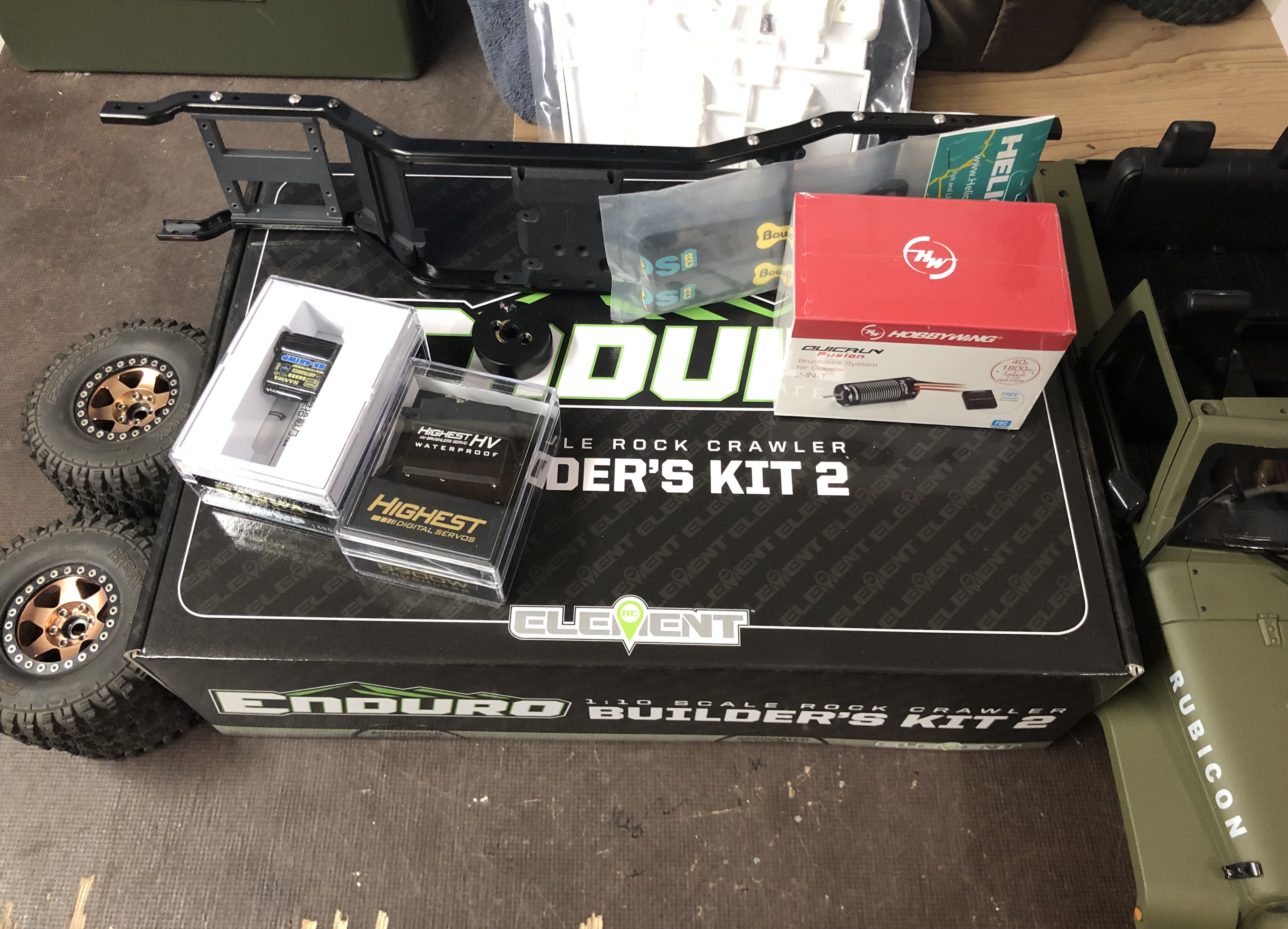

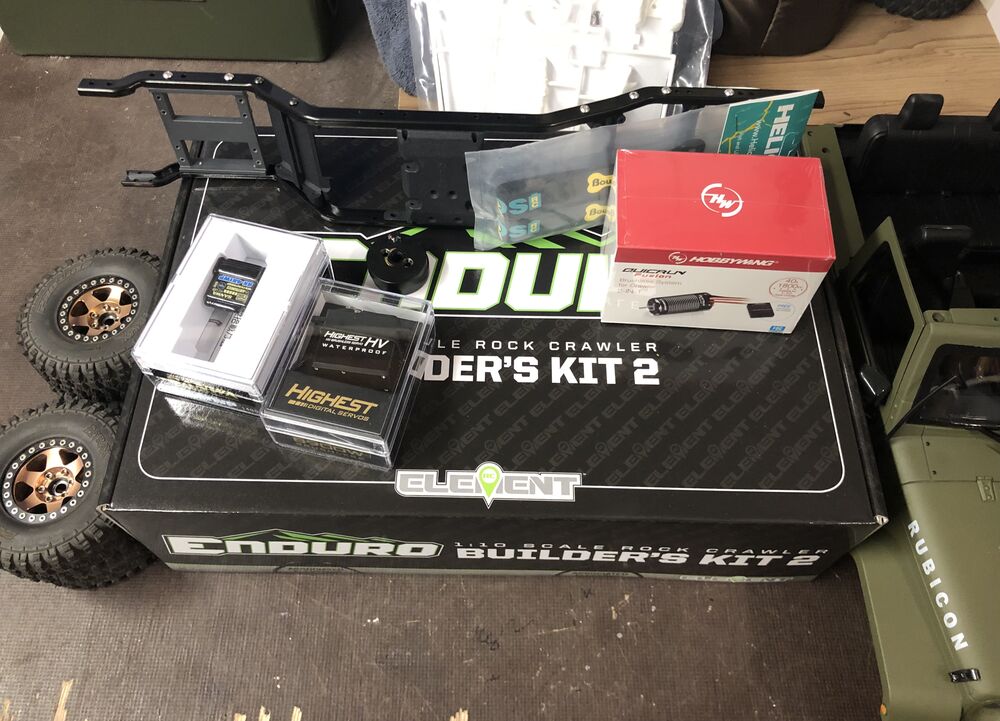

Aihioksi valikoitui siis Element ja kun kit2 julkaistiin, oli valinta helpohko.
Kopaksi tulossa Injoran lyhyempi Jeep, jos vain saa mallailtua kohdilleen Elementin kanssa. Onhan tämä koppa jo toki useamman kertan nähty mutta lyhyemmistä miellyttää omaa silmää, eikä hintakaan ollut paha kovaksi kopaksi.
Motiksi Fusion 1800kv ja Highestin b900w servoksi. Vinssin kanssa mennään mahdollisesti tällä kertaa jollain tehdasvalmiilla servovinssillä.

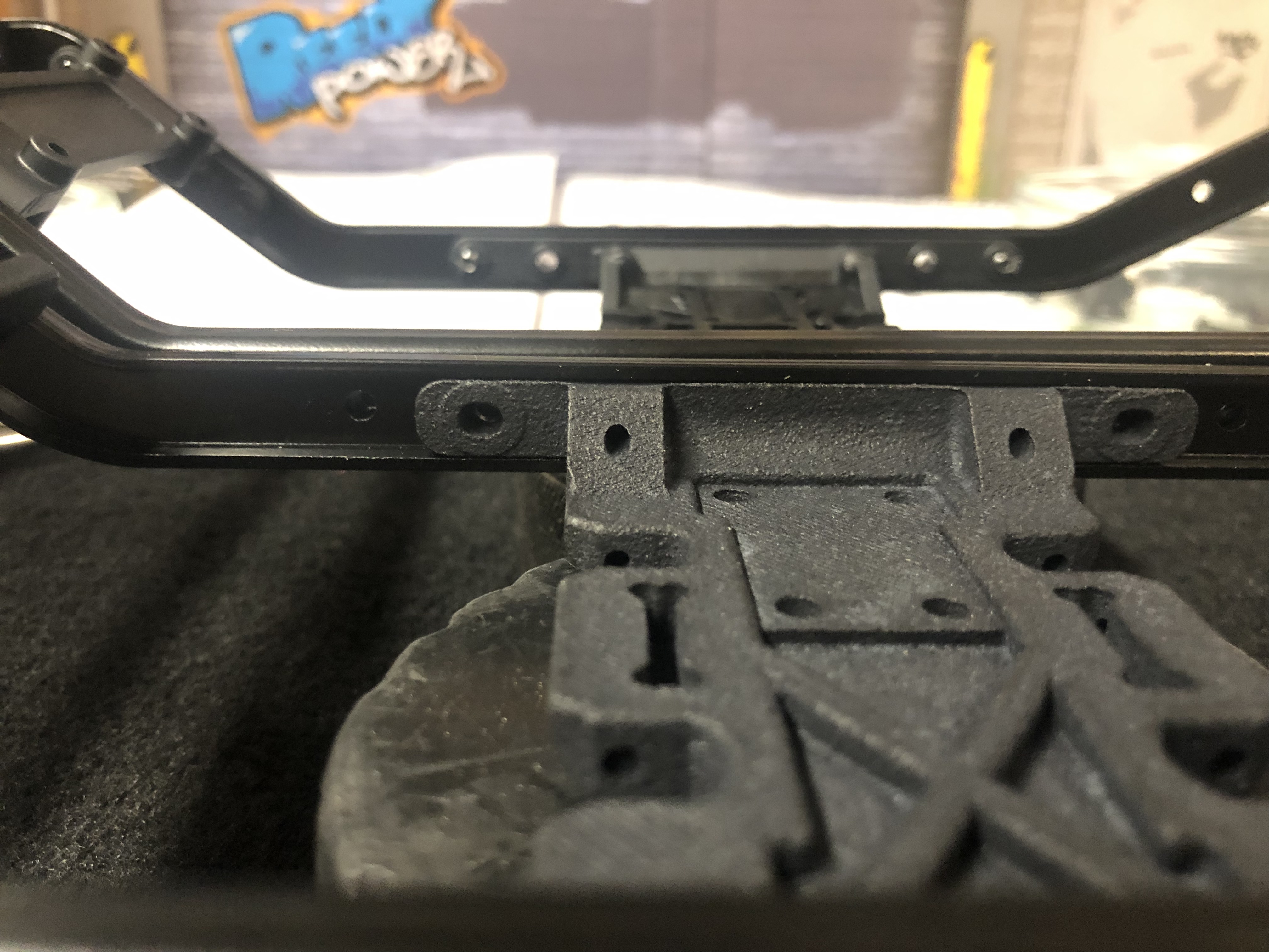

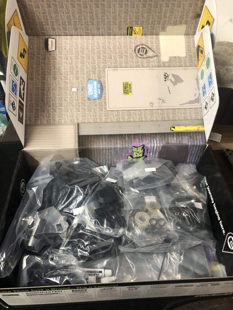

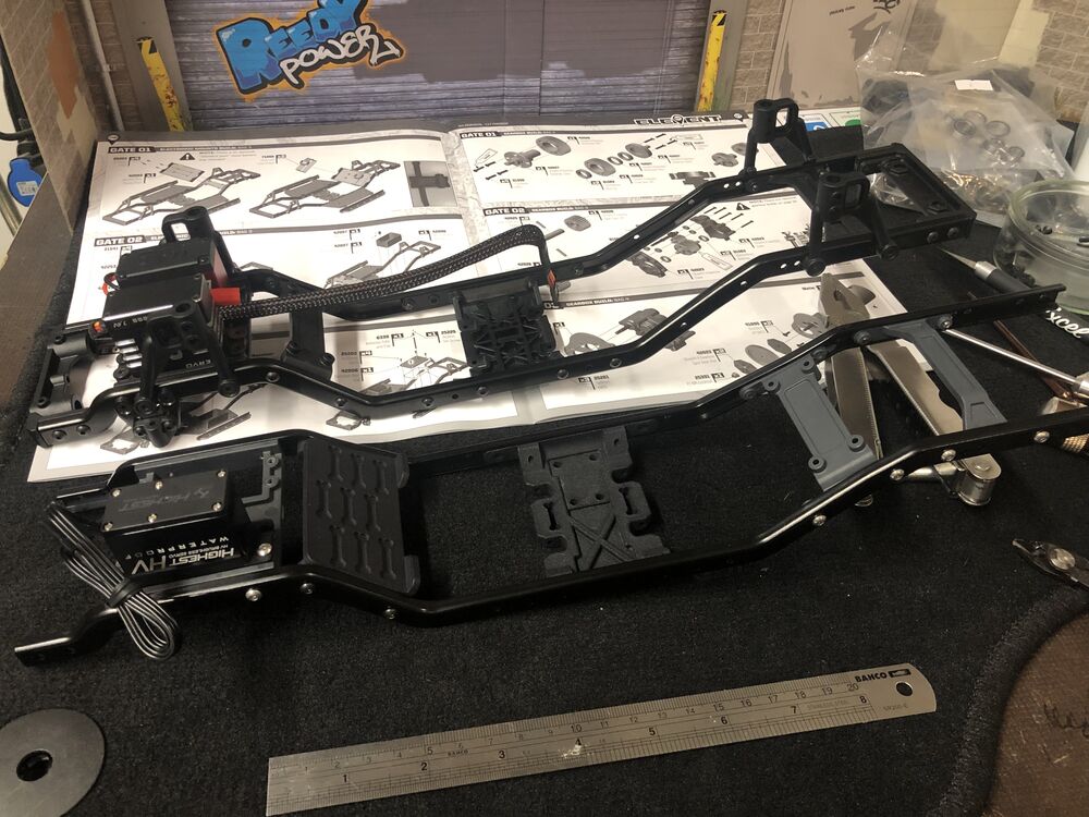

Muut kiireet helpotti sen verran, että ehti hieman harrastella ja avata jo kittilaatikonkin

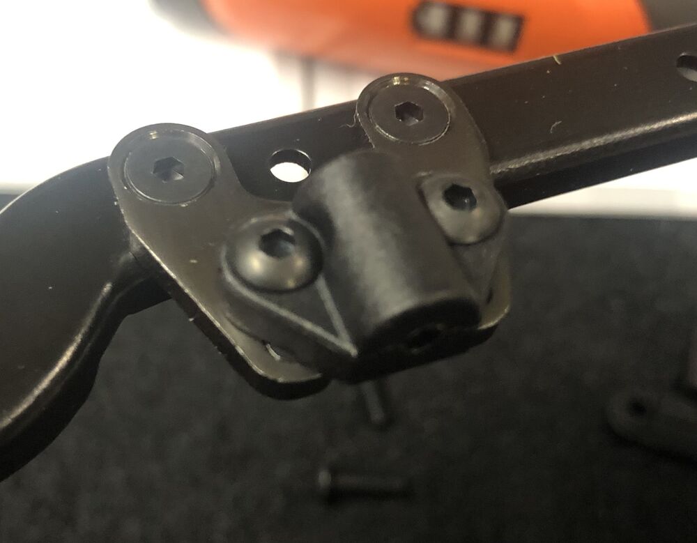

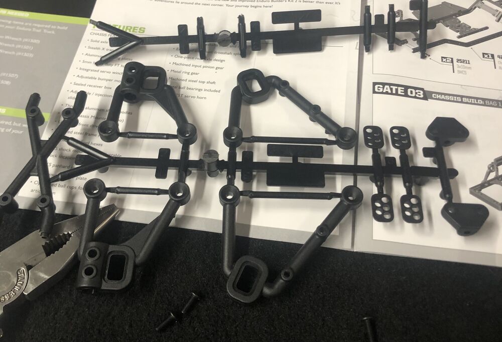

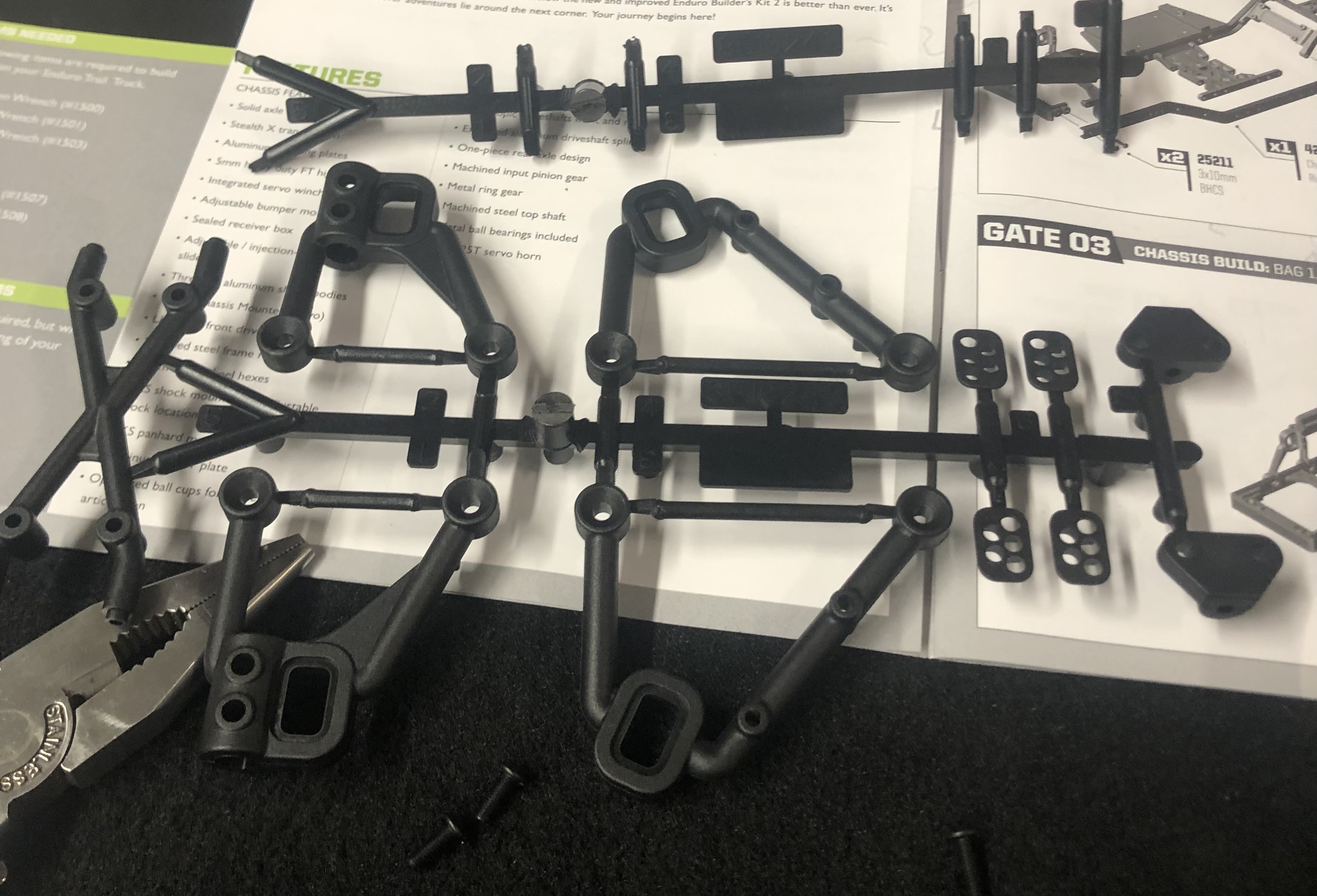

Delrin puslat oli tiedossa mutta hieman petyin kun vain puolet panhard mountista olikin metallia. No muovisia palikoita oli kaikkiaan neljä.
Iskaritolppien reikäosiot oli myös muovia, muistelen nähneeni metallisia päivitysosina ja pitää harkita.

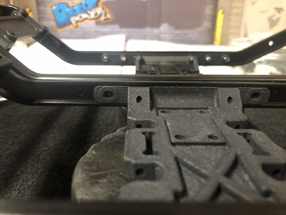

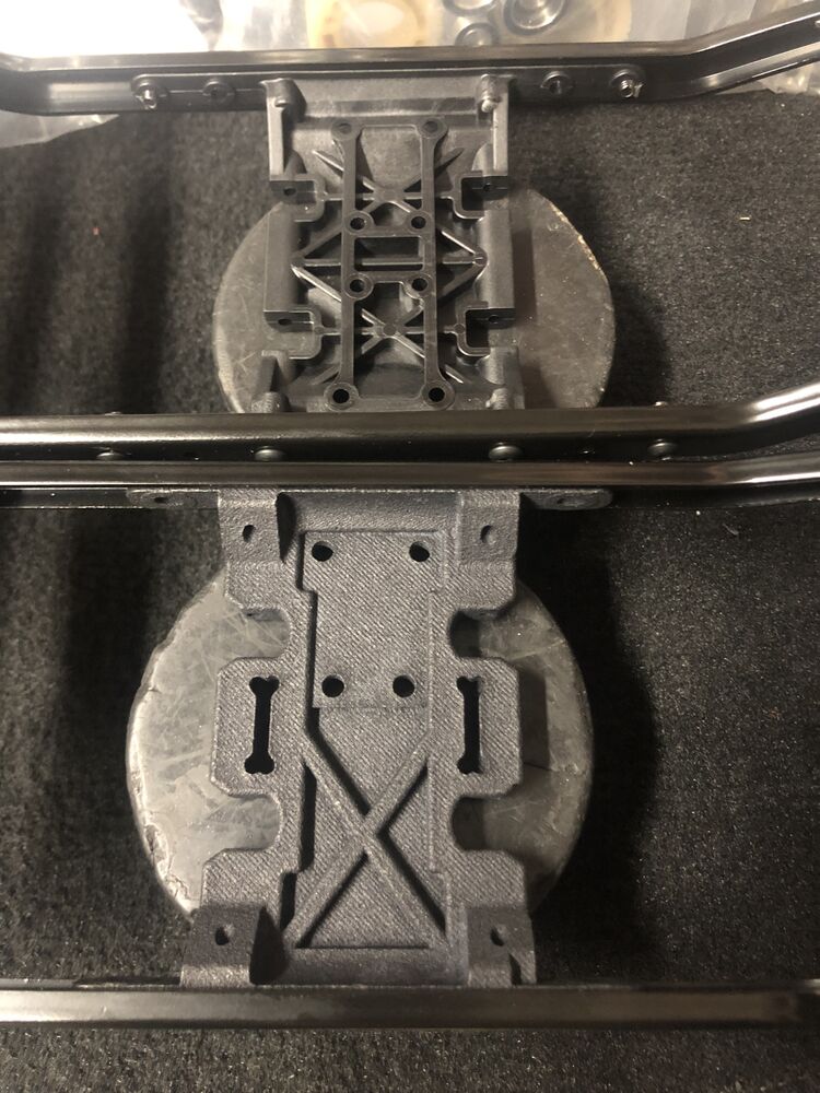

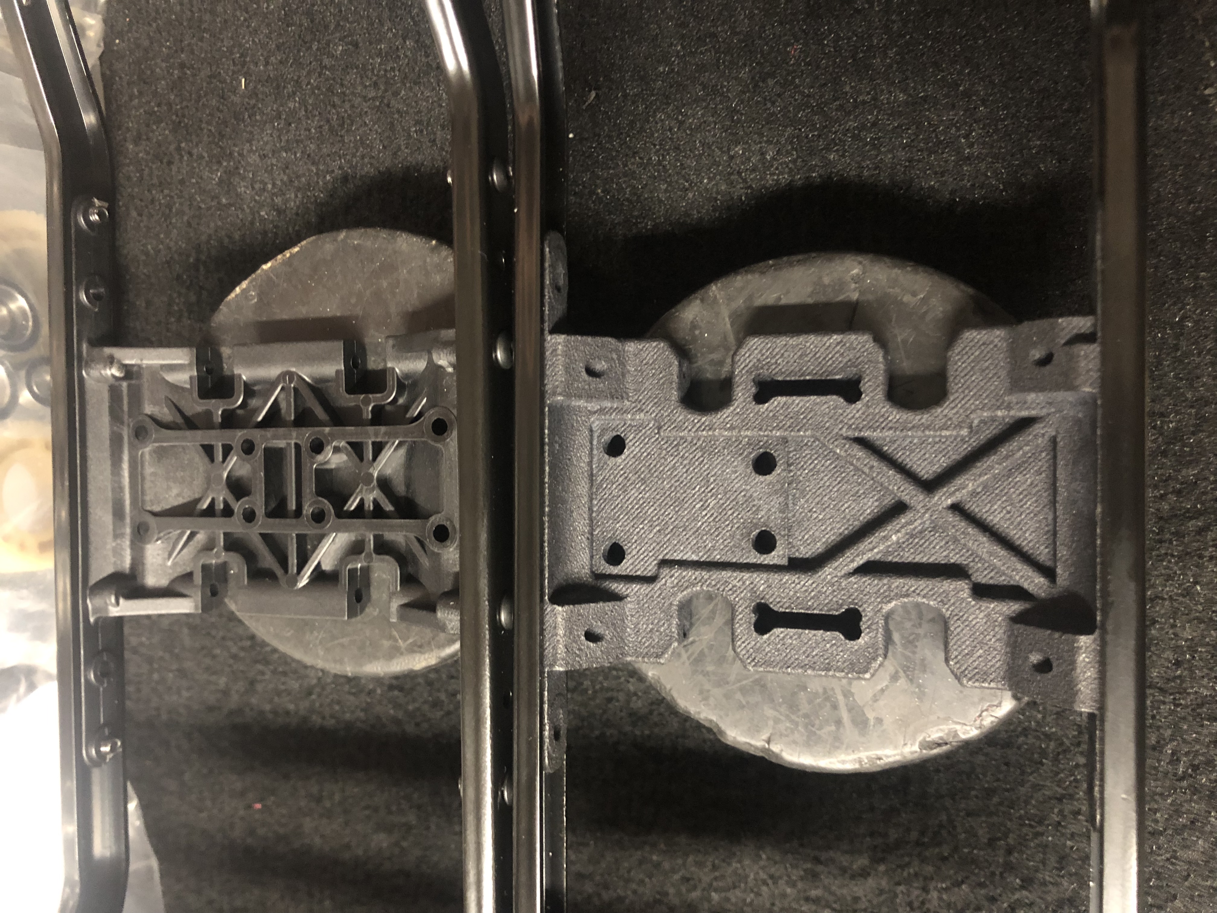

Vertailun vuoksi Bowhouse skidplate ja Elementin oma, suurin ero tulee yllättäen sisäpuolella korkeudessa.
Kohta pääseekin jo kori hommiin

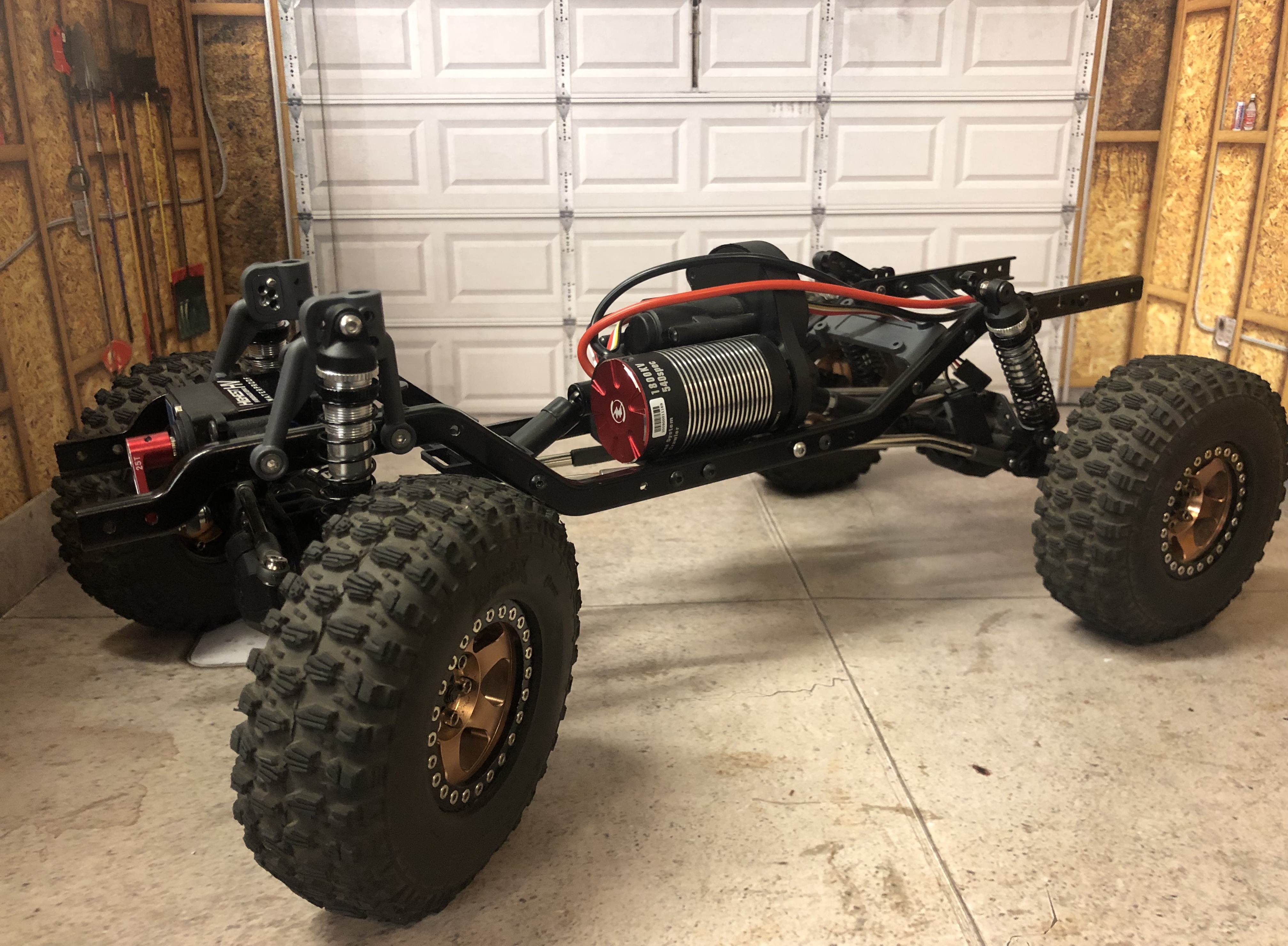

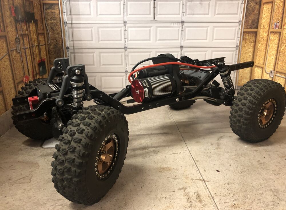

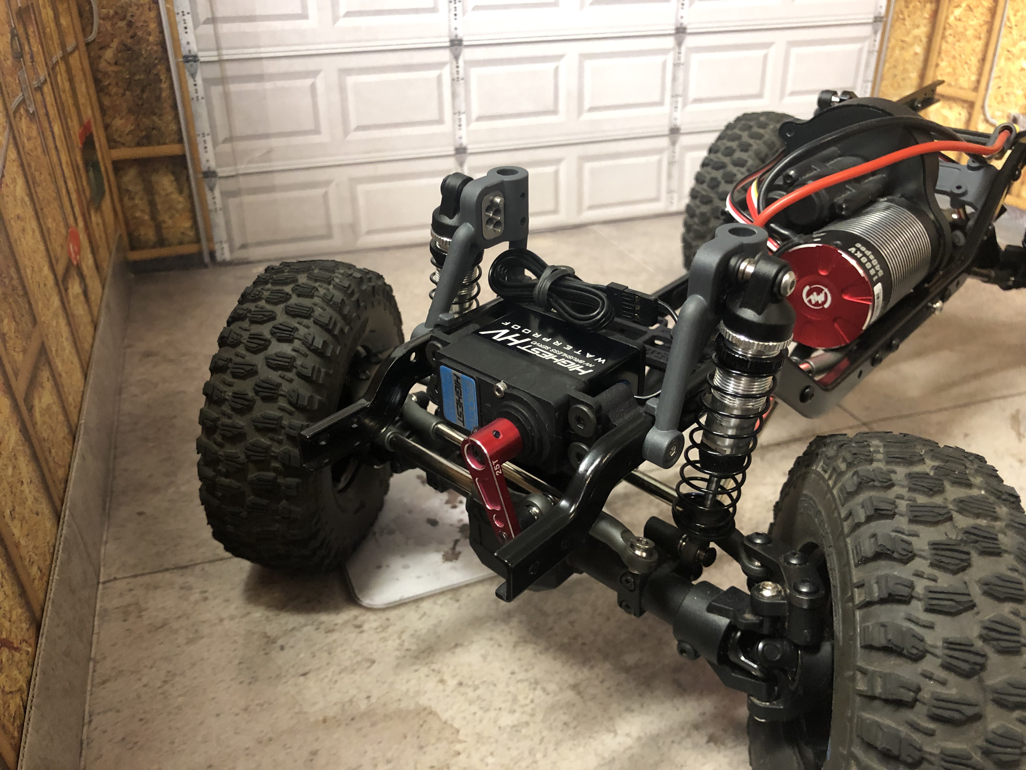

Mojaven koppaan päädyin, jotenkin se on miellyttänyt aina omaa silmää, ja halunnut sellaisen tehdä. Nyt sain sopivan tekosyyn😄

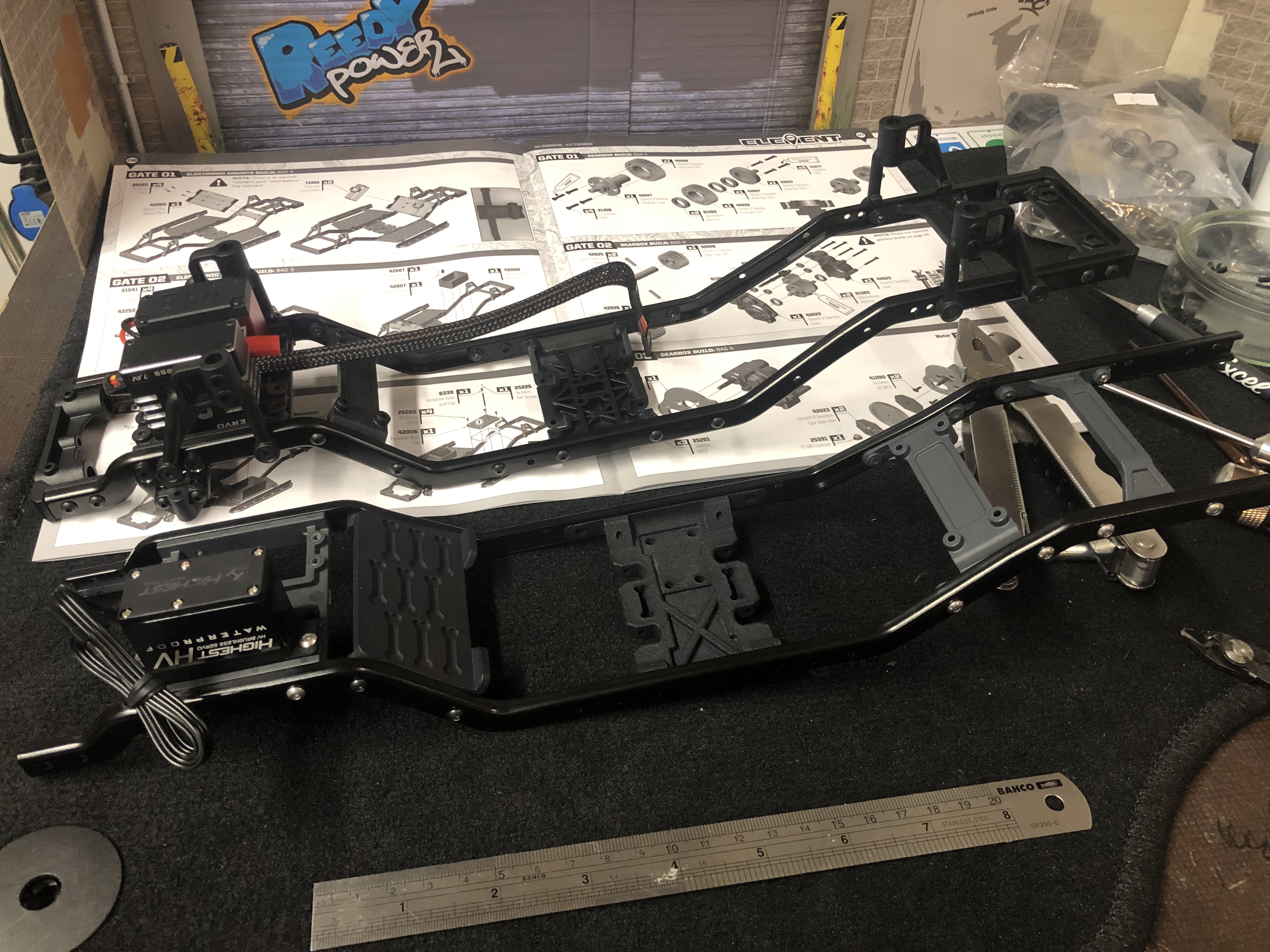

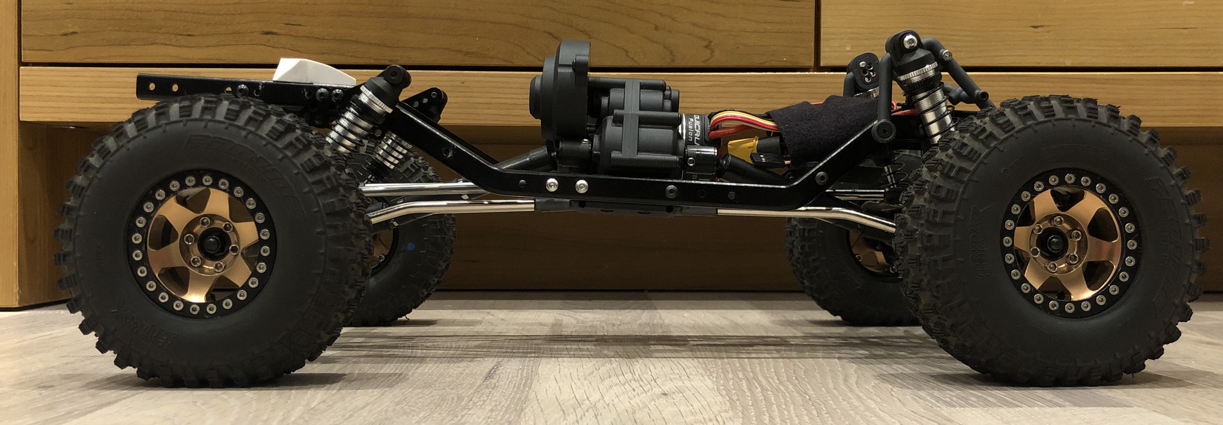

Rungoksi vaihdoin toisen Elementin jossa oli valmiiksi High Clearance linkit lyhyelle akselivälille, takaylälinkkejä lukuunottamatta. Ne tein 4mm kierretangosta ja hapokkaasta kapilaariputkesta (5.0x0.5mm) putkesta. Linkkipäät laitoin uudet, orkkislinkeillä olleet oli sen verran väljät kierretangolla.

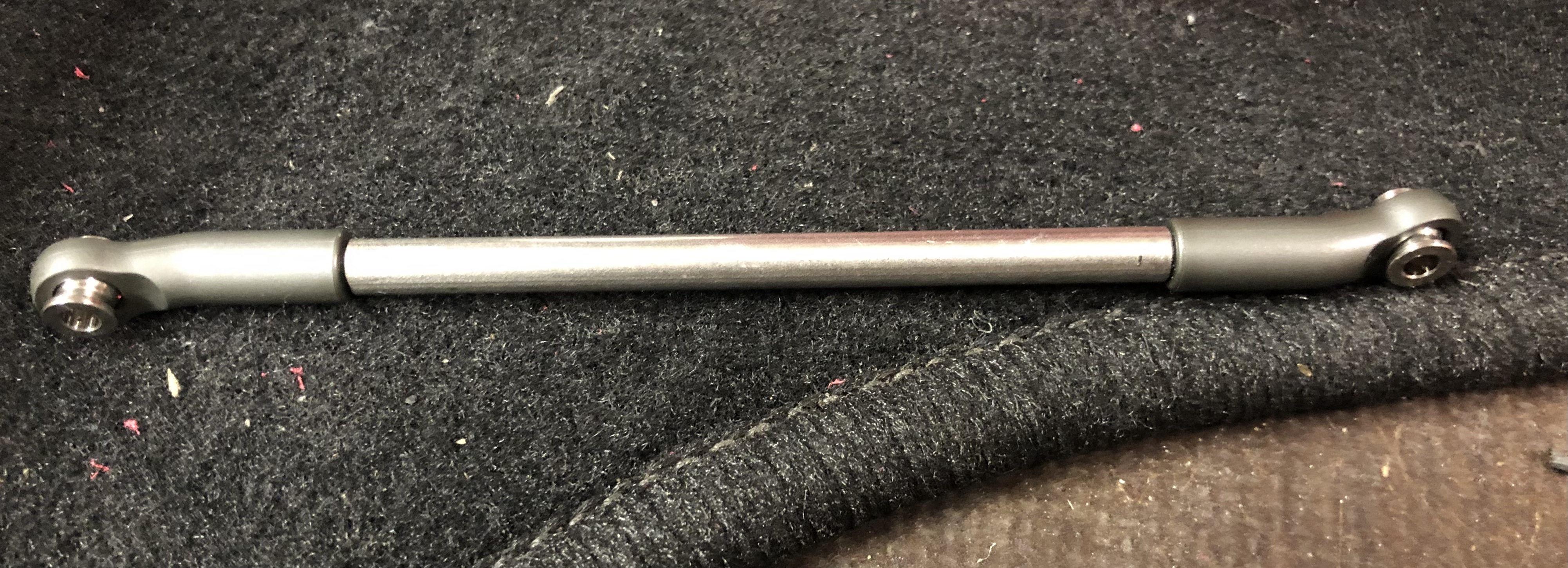

Linkkipallot vaihtelin muovisista metallisiin. Voi verrata vs delrin pallot sitten ens kaudella.

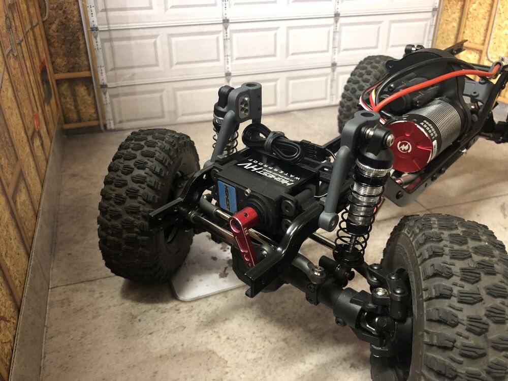

Etutolpat vaihdoin Kit2 tyylisiin. Poiketen Kit2:sta, näissä oli molemmat puolet iskarien kiinnitys kohdista metallia. Panhard mount kiinnityslevy pitää hankkia tai viilailla mallin mukaan itse.
Tähän tulee nyt Bowhousen skidplate ja akkuteline. Takaiskarien kiinnitykset pitää vaihtaa/tehdä, tarkoitus on tällä kertaa pitää ne lavan alapuolella.

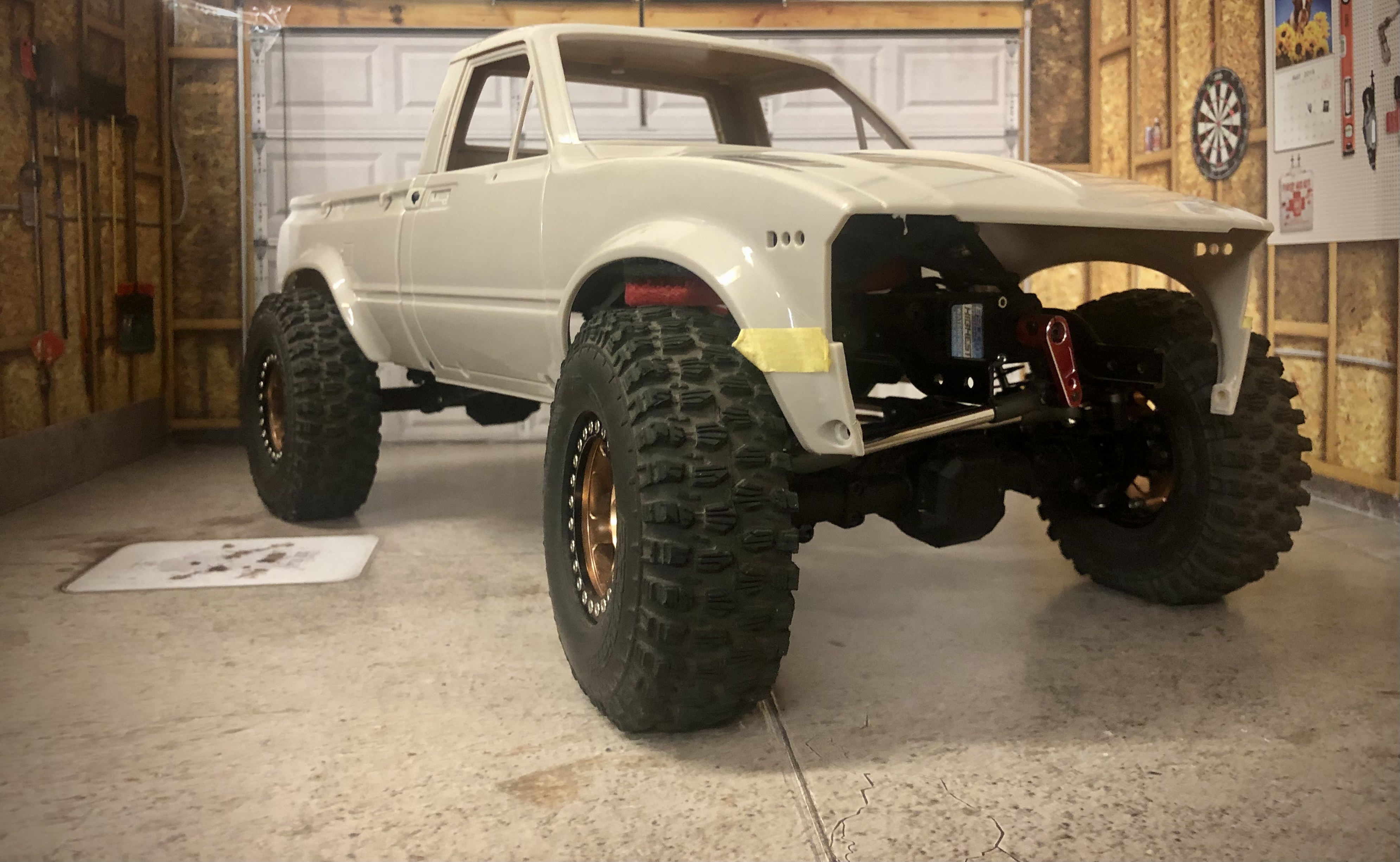

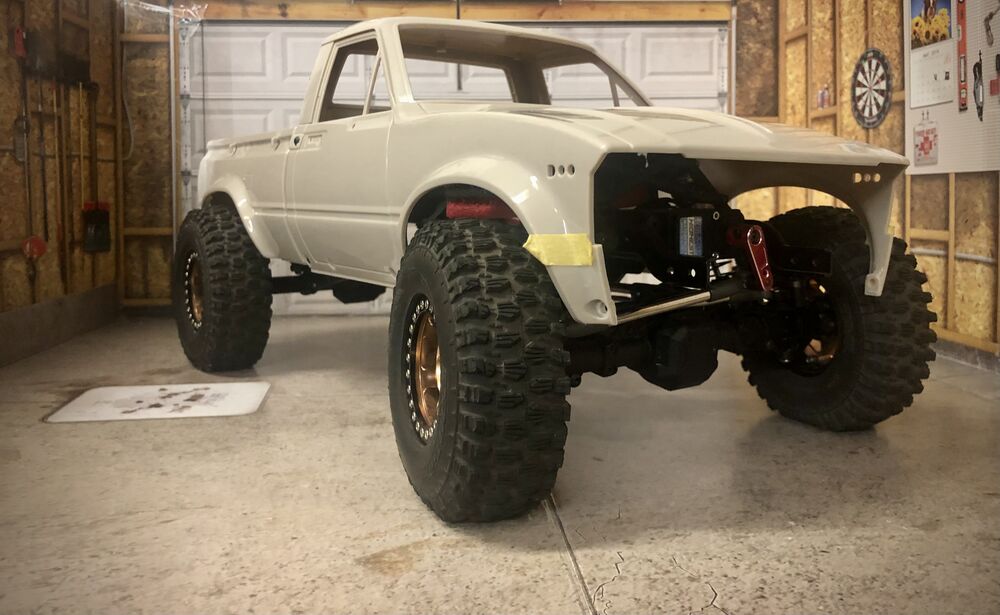

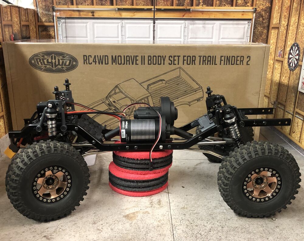

Tämä ilta menikin ihmetellessä lavan lyhennys kohtaa, alustavat mitat alkaa hahmottua. Yllättävän lähelle osui akseliväli heti ja vain pientä säätöä tiedossa. Spurrikotelo ottaa hytin takaseinään, trimmataan tai otan kokonaan pois.
Korin kiinnityskorkeuden kanssa hieman vielä miettimistä, pitää jouset napata pois tolpista, jos helpottaisi hahmottamista.
Nyt hytin alareuna aika lailla aisojen alareunojen tasolla. Ehkä ~5mm ylempänä helpottaa sliderien kanssa ja . samalla alkuperäiset iskaetutolpat sopisi eteen. Takanakin ehkä selviäsi ilman lavan rei’ittämistä🤔

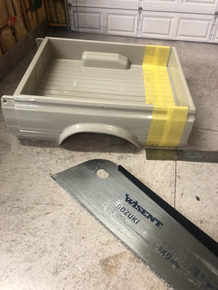

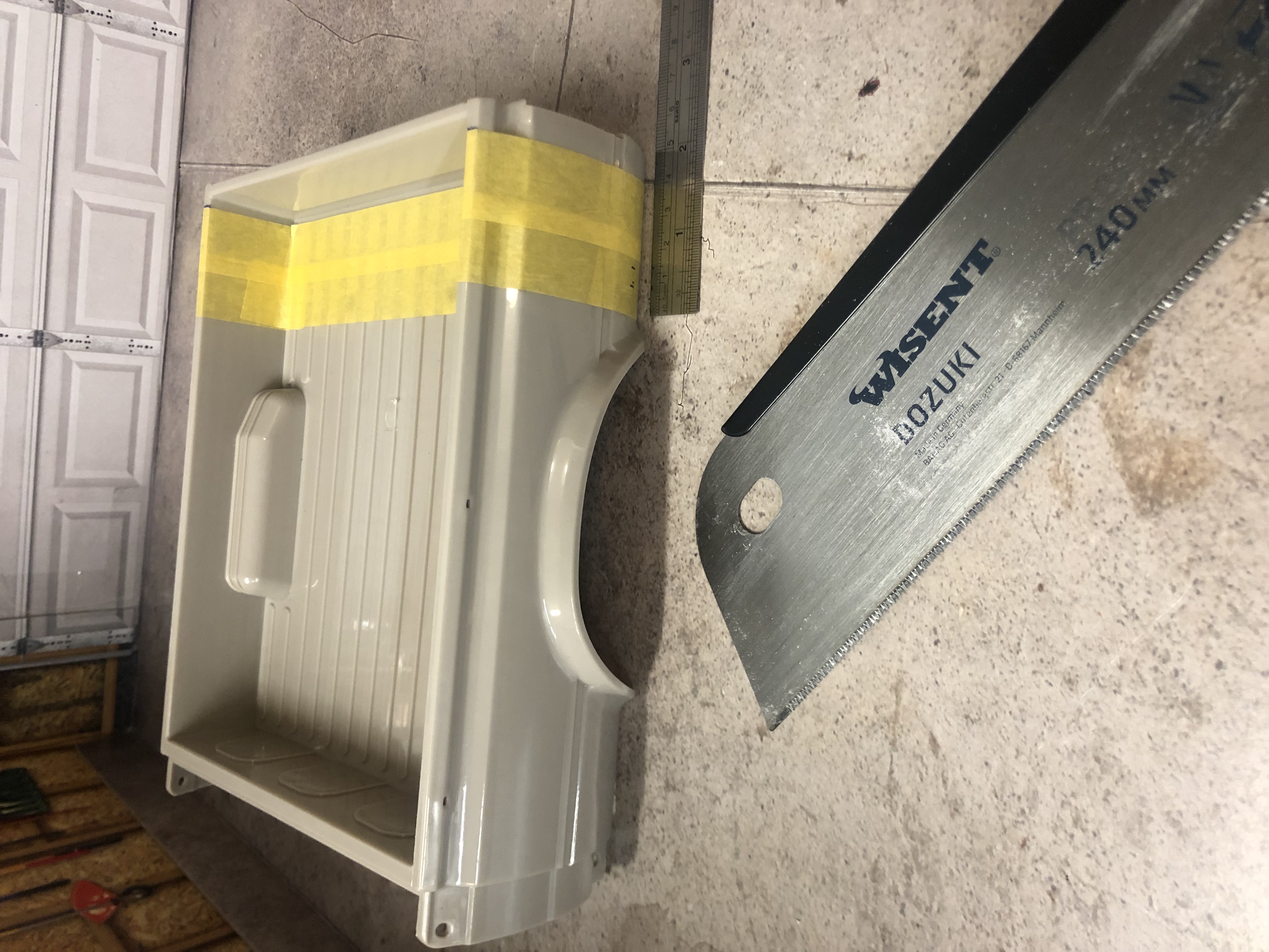

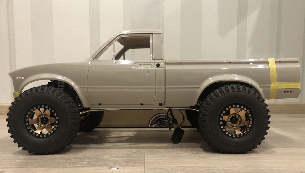

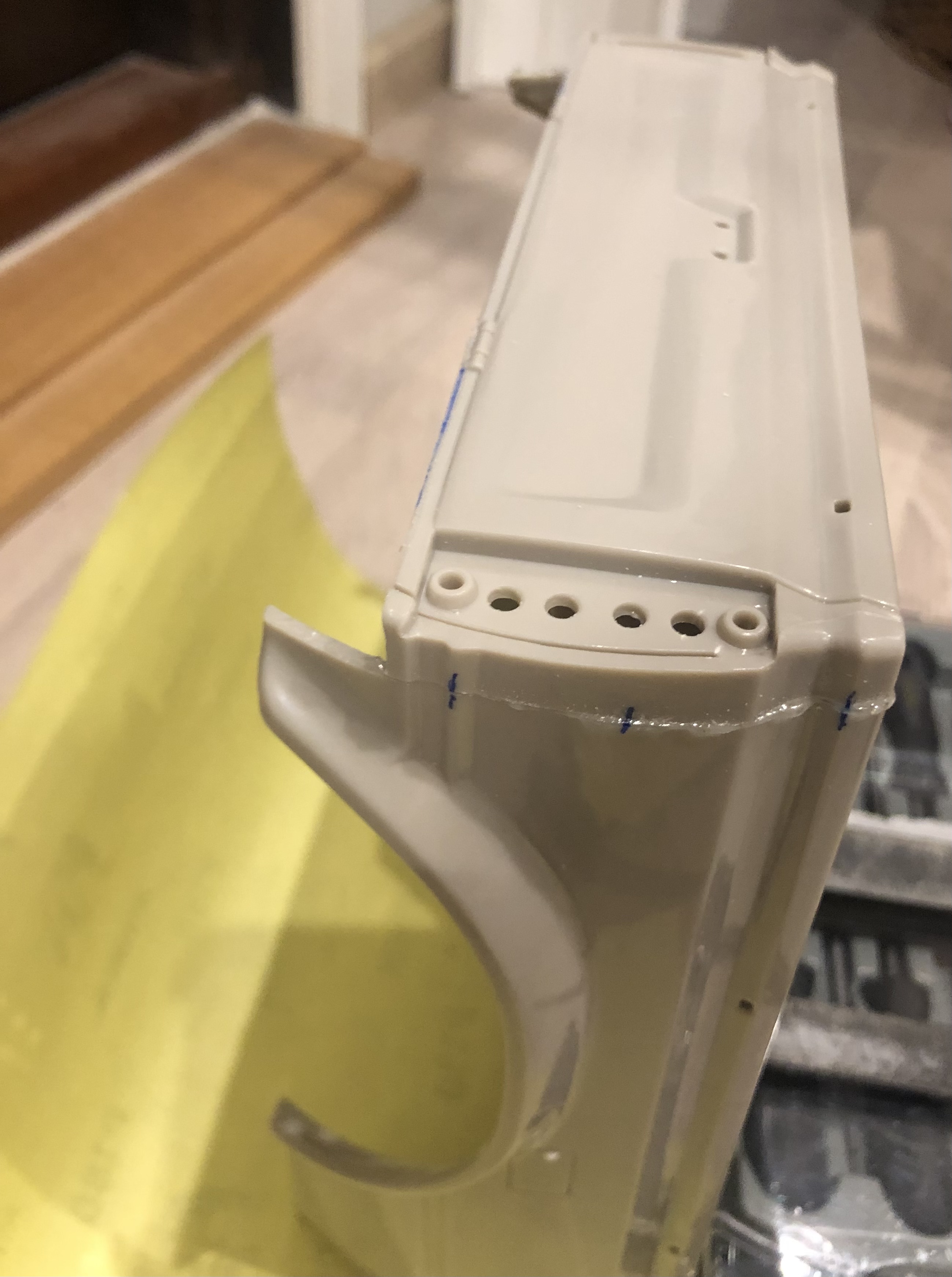

Tänään oli lyhennys päivä, teipatun alueen verran otin pois.
Kerta kerralta onnistuu vähän paremmin mutta muutaman harjoituksen vaatii… voinee käyttää tekosyynä uusiin hankintoihin tulevaisuudessa😅
Liimauksessa nyt ja pientä kittausta vaatii. Luonnollisesti paremmin onnistuneesta puolesta kuva. Sivut trimmaillaa loppuun, kun saa taivuteltua puskurin ja soviteltua kohdilleen.

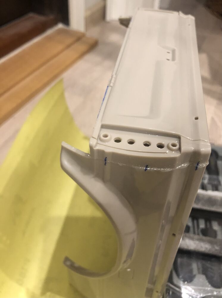

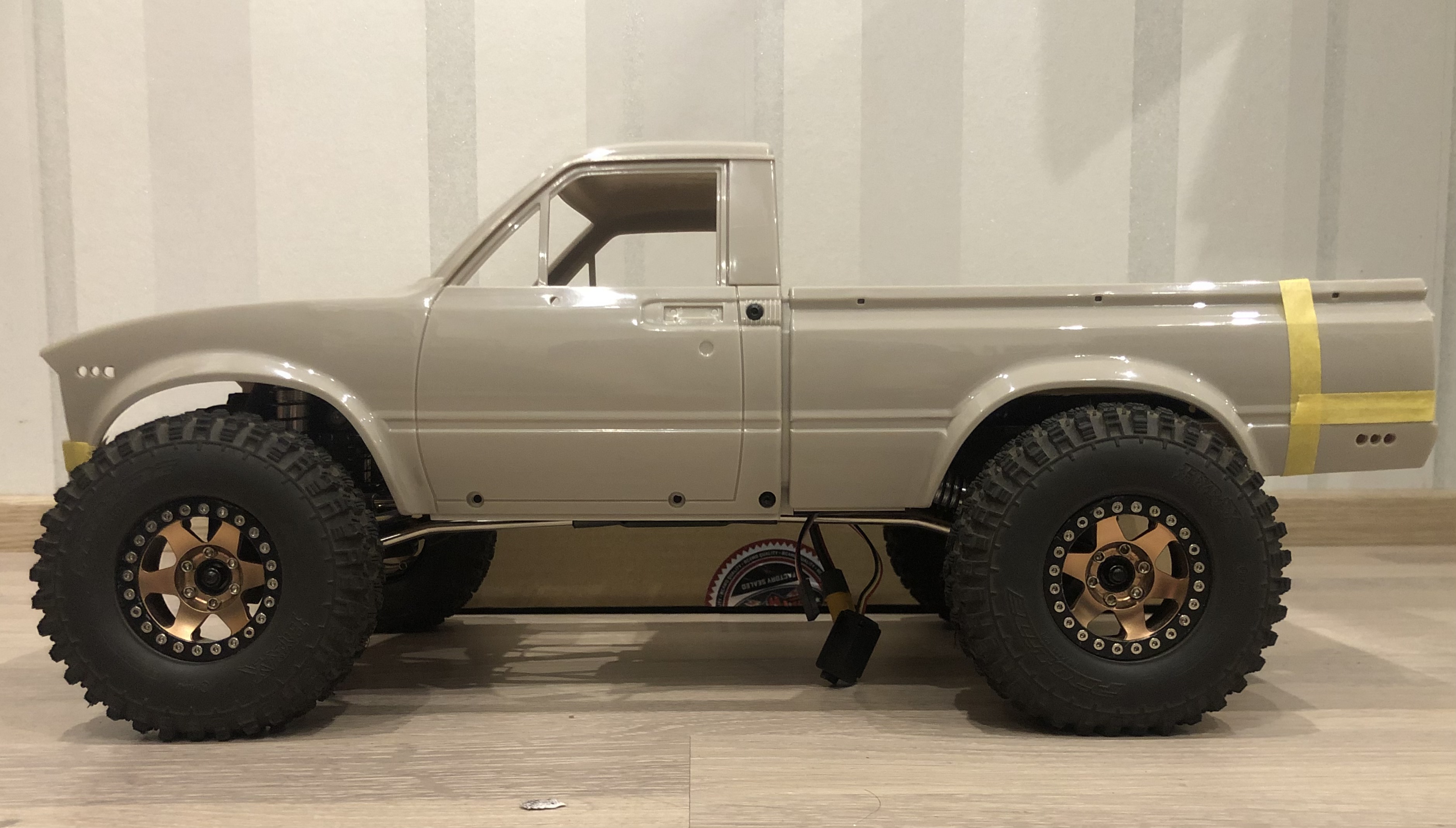

No ei siitä toisesta puolesta niin paha tullu mitä ensin vaikutti. Lyhyt kylläkin mutta se oli tavoitteenakin…

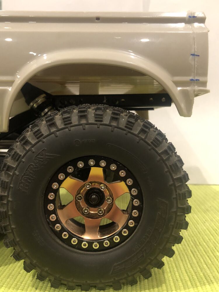

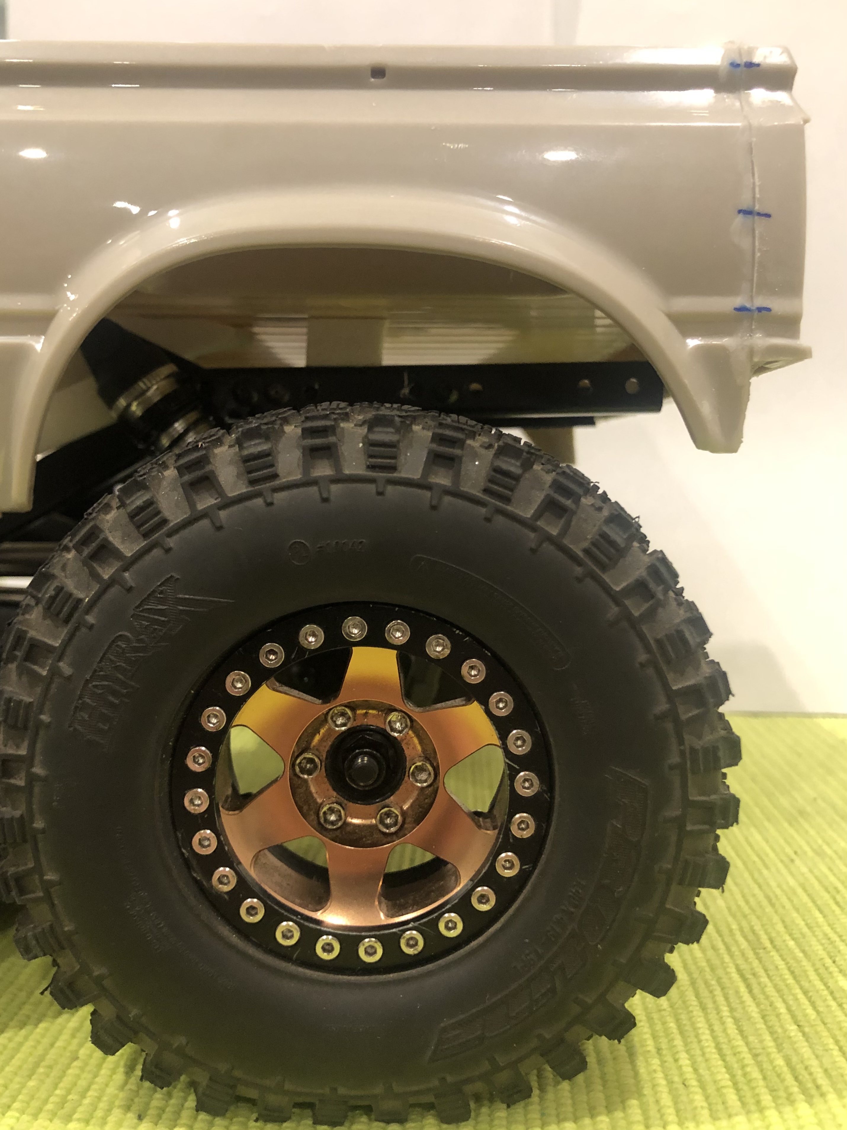

Hieman joutuu kaaria muotoilemaan takaakin, että noilla vanteilla yltää puoleen väliin rengasta. Ehkä nippa nappa on mutta jää turhat tulkinnanvaraisuudet pois.

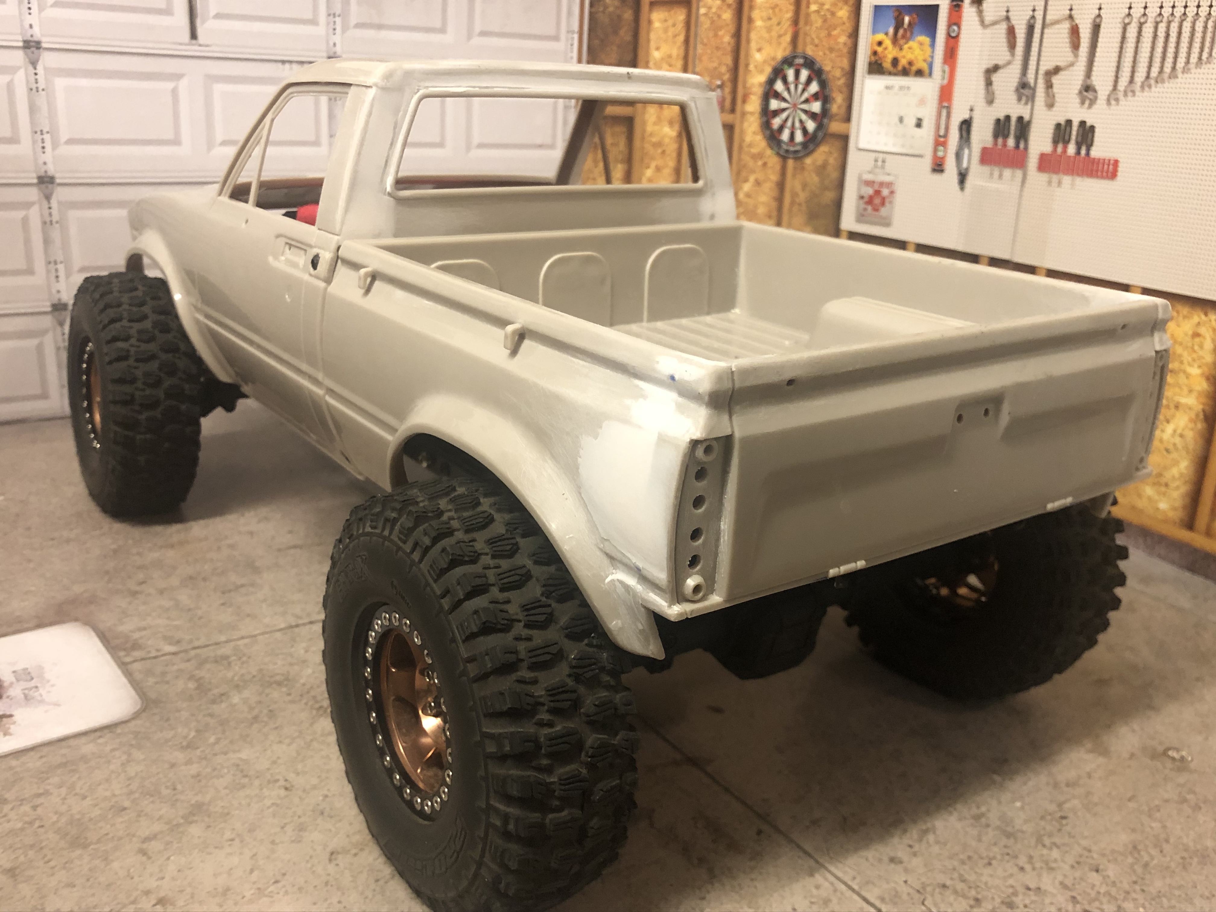

Nyt tulee lyhyt perä, hyvin on sahaus onnistunut ja sauman saa helposti piiloon.
Minä mietin kans noin lyhyttä, mutta halusin tehdä autosta "joulukuusen" niin piti säästää ne takana olevat äärivälopaikat.

Minä llätyin kuika vähän loppujen lopuksi on kovasta kopasta tullut lisäpainoa alustan päälle, kun tässä yksi ilta punnitsin autoja
Vakio VP vs10pro painoi ilman akkua aika tarkkaan 3kg ja sama alusta hilux kopalla ja 400g akulla vain 3,77kg
Kori ja nyt kiinni olevat metalliosat tuoneet sen 370g lisäpainoa. Ja luulen että jos punnitseisi ilman renkaita olisi ero vielä pienenmpi.

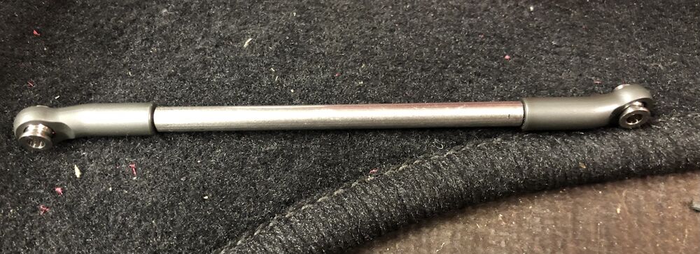

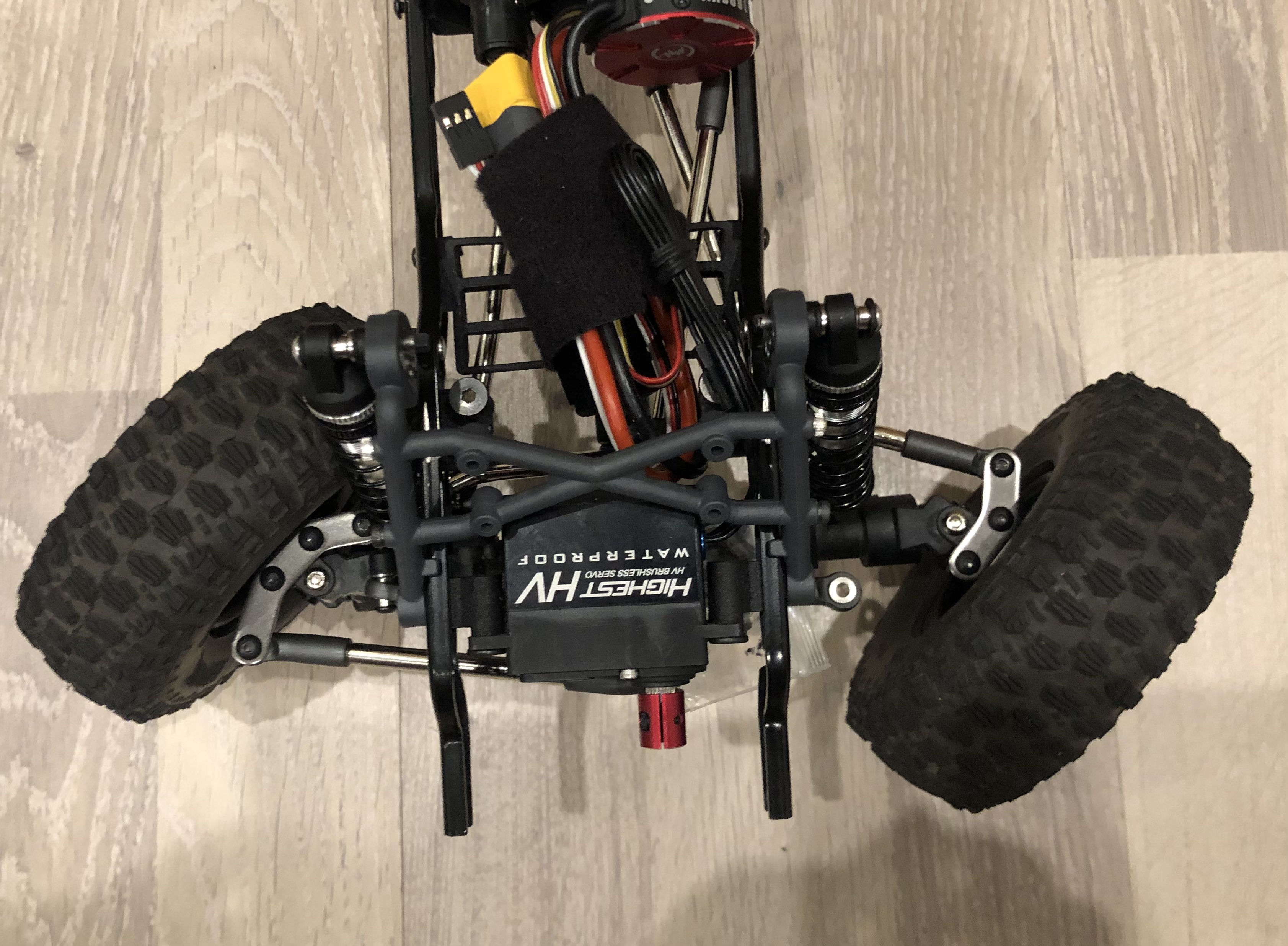

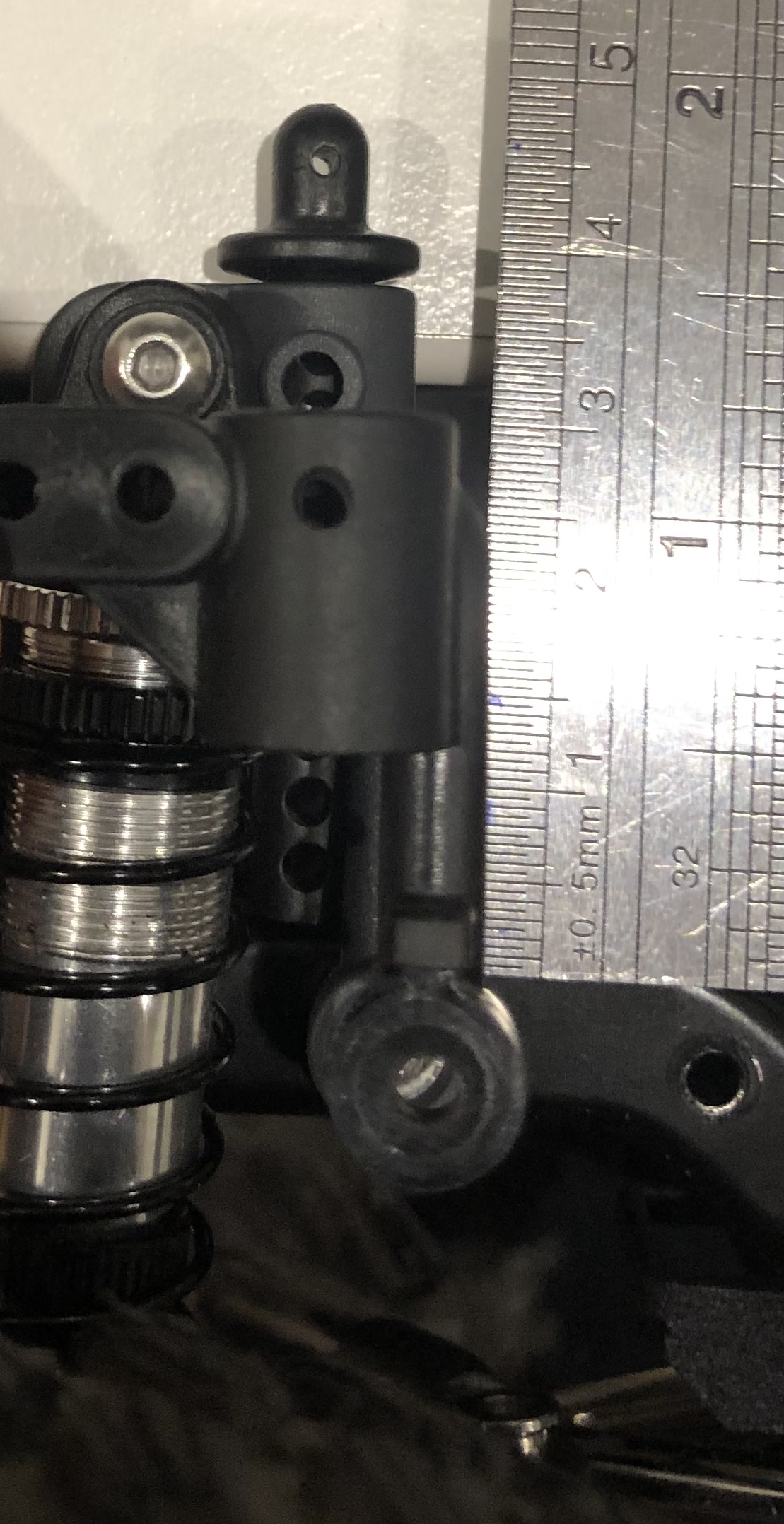

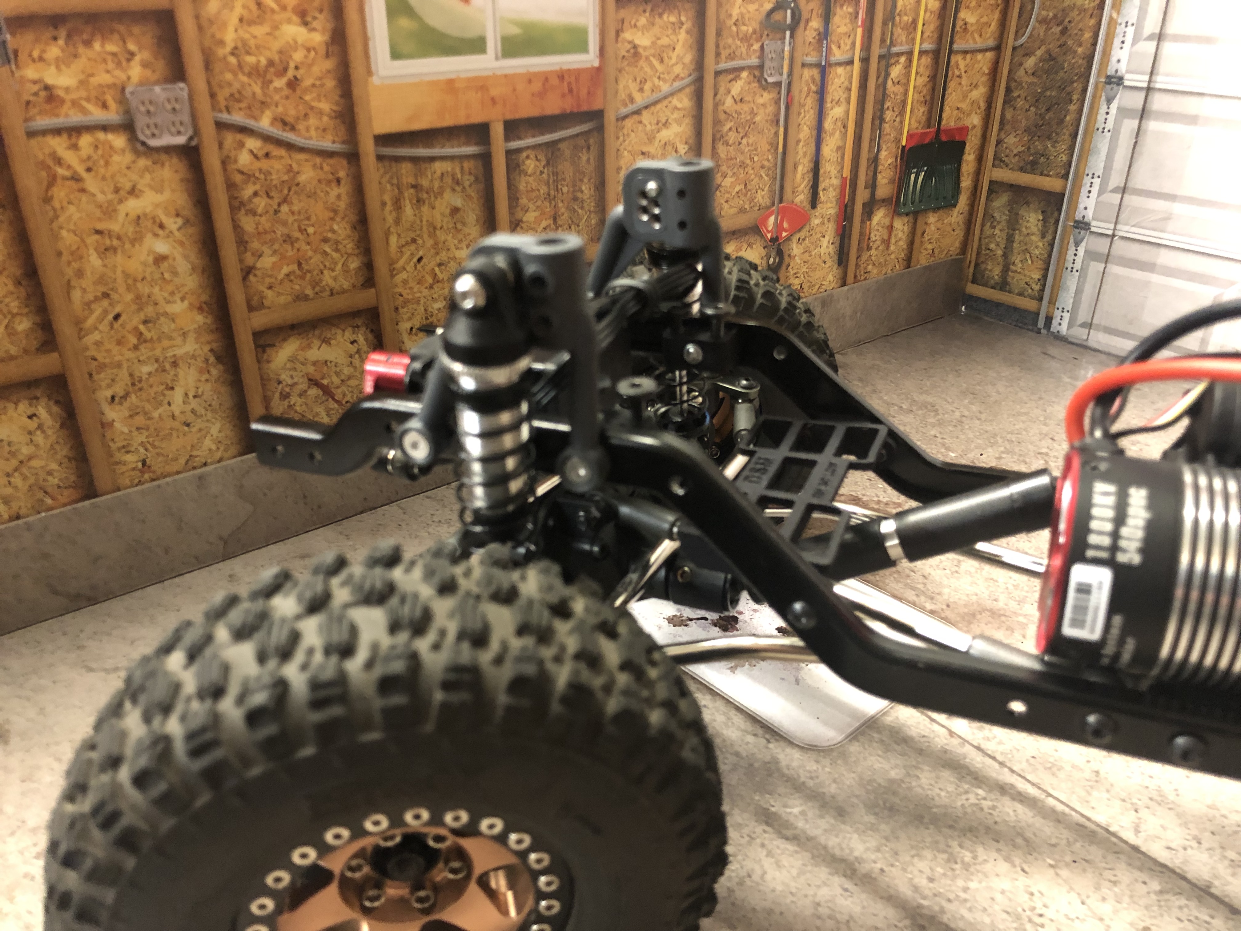

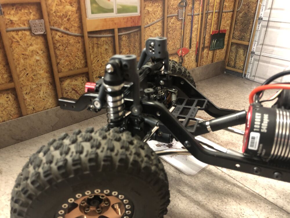

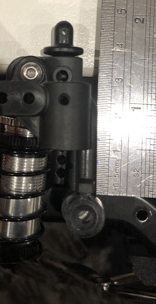

Tuli mittailtua Tinker Kingin pyynnöstä orginel Elementin iskaritolppia vs uudet ”säädettävät” niin siitähän se ajatus lähti…
noin 8mm saa tolpat ylemmäs kiinni uusissa mutta kun mukana muovisetissä tulee myös gatekeeperin tolpat (myös säädettävät), piti alkaa ruuvailemaan niitä kiinni testi mielessä.
Taitaa jäädä paikoilleen😄

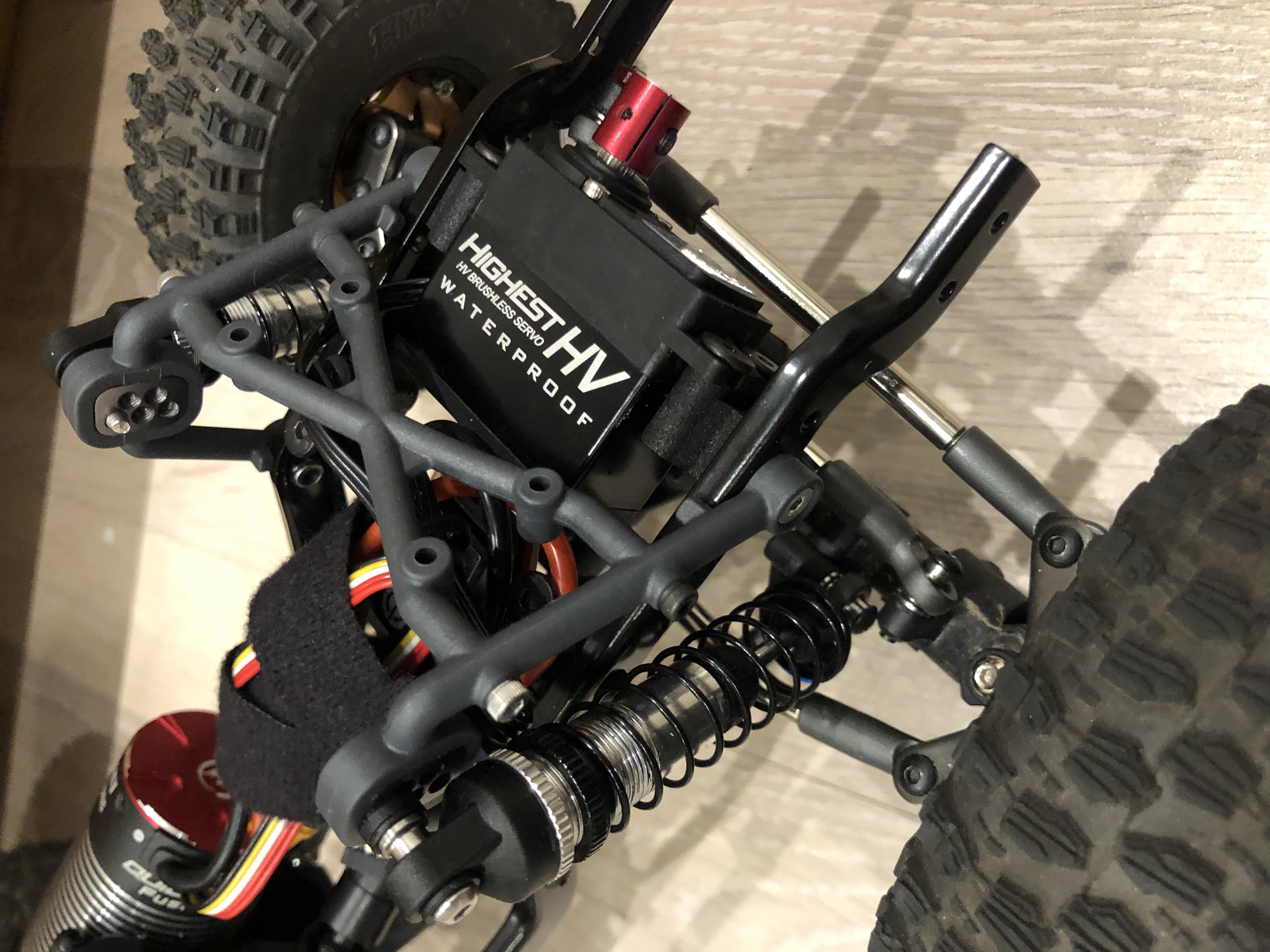

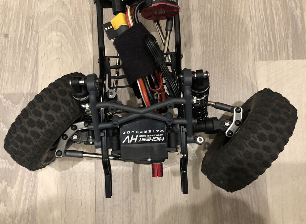

Re: C1 Element Mojave (MoT)

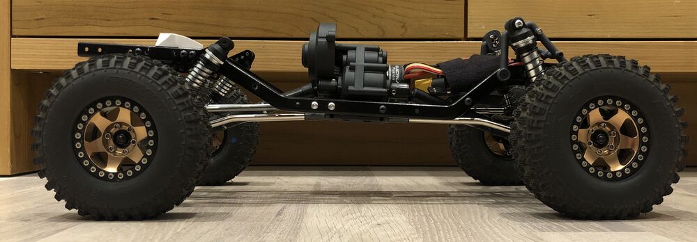

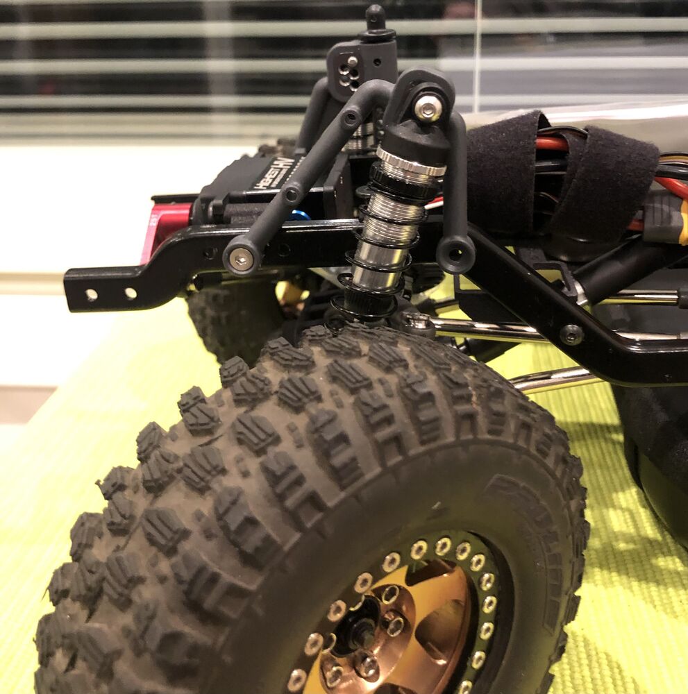

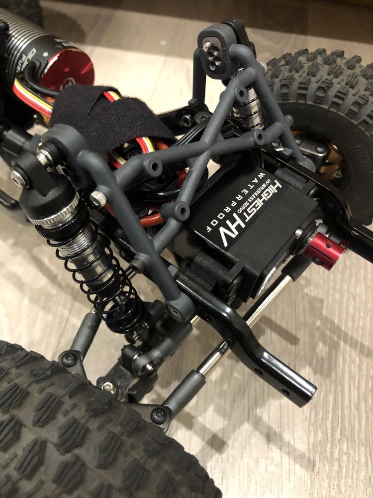

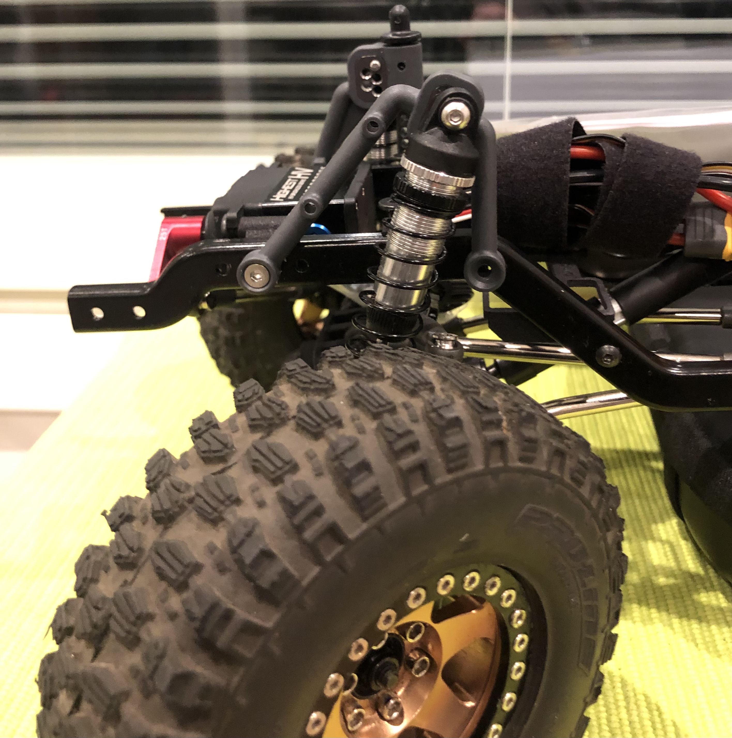

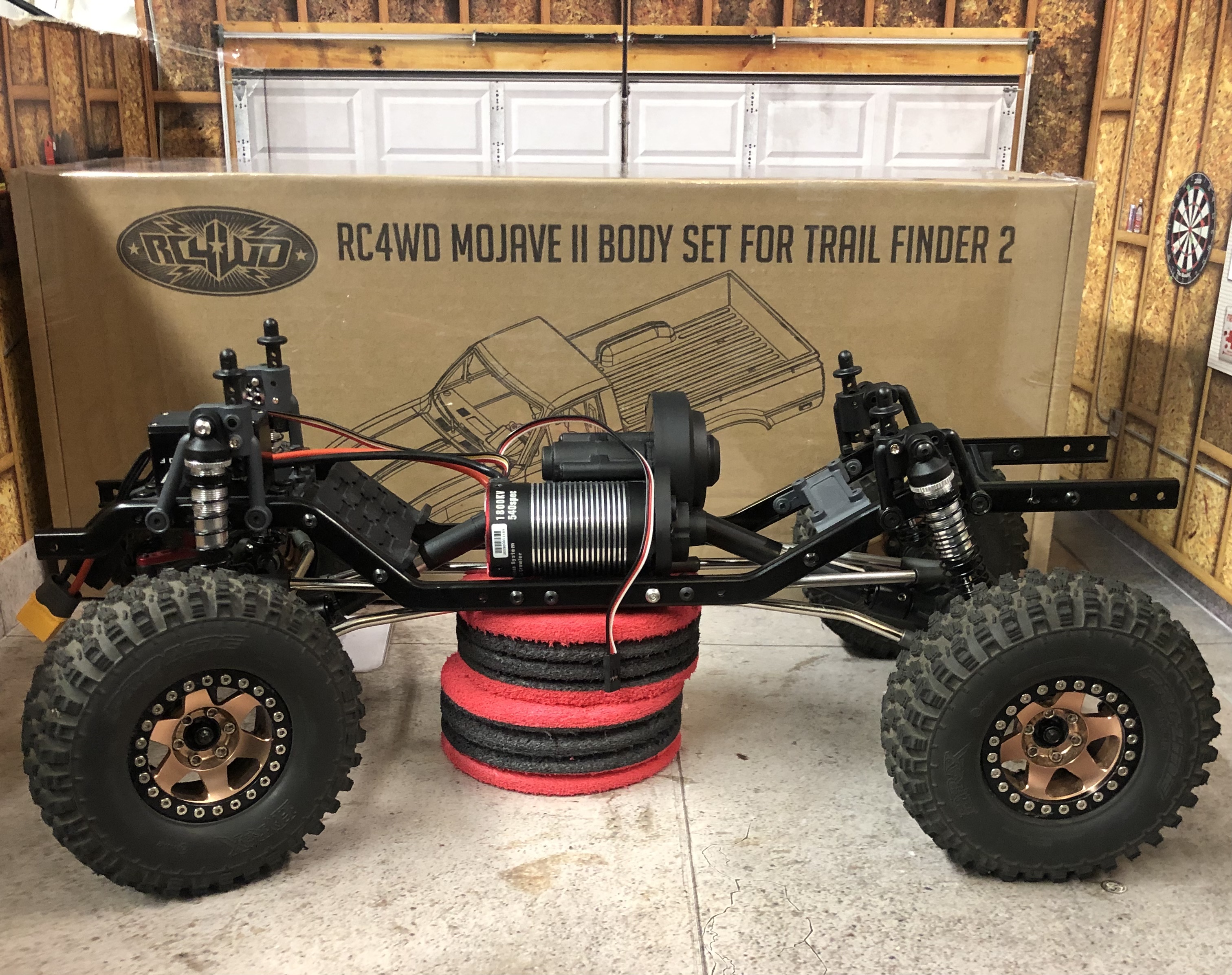

Ilman vinssiservoa tai ehkä matalan profiilin vinssillä poikkituen voisi jättää paikoilleen.
Etupää laski jonkin verran, nyt samat säädöt pitää keksiä myös taakse😅 Pitää alkaa harkitsemaan lyhyempiä iskareita.
Kääntyvyys vaikuttaisi olevan ihan ok.

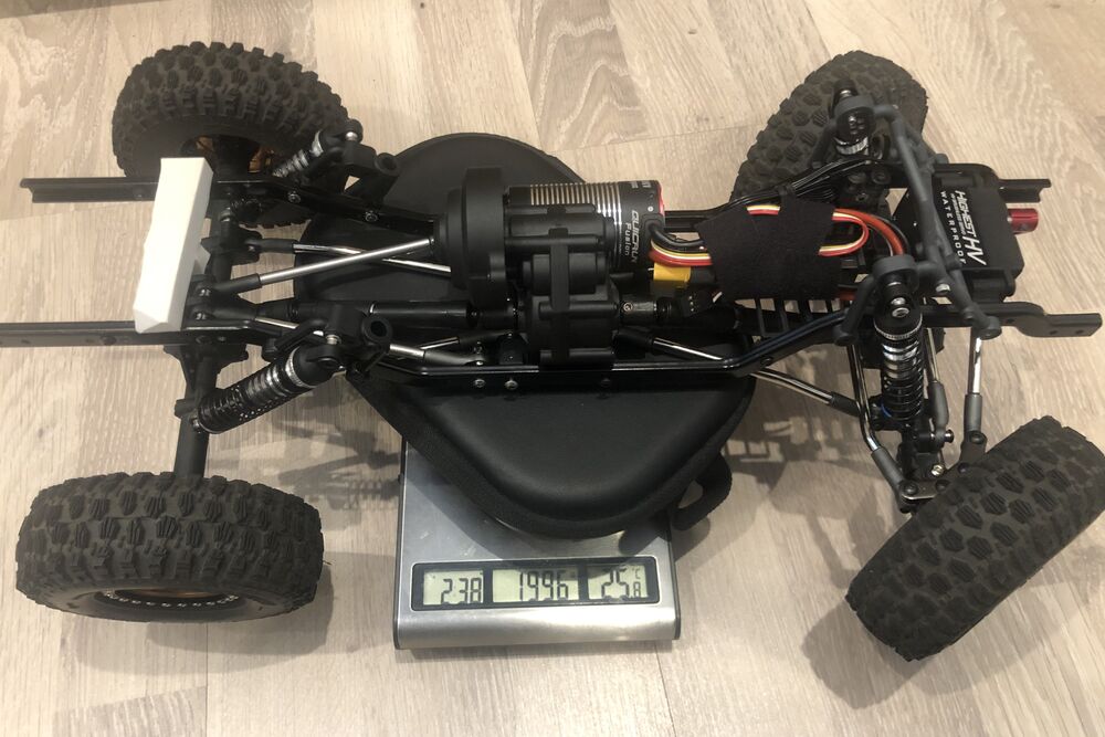

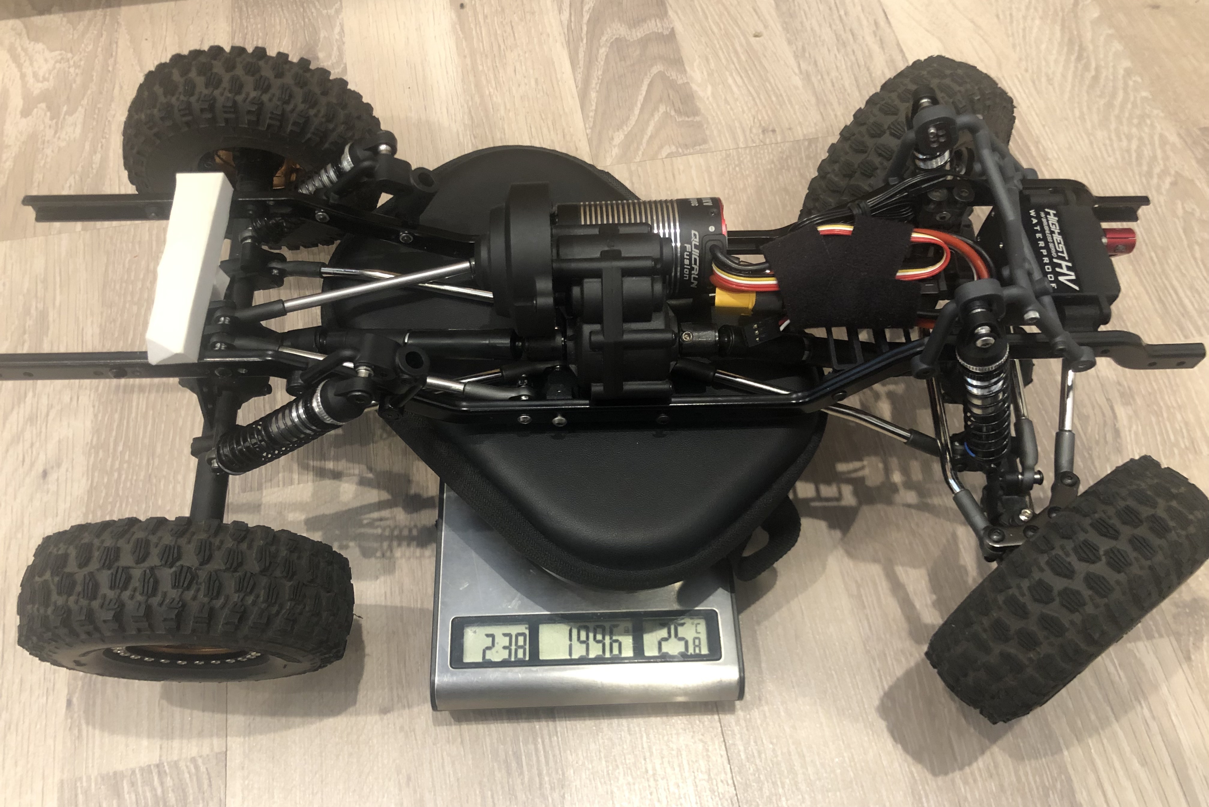

Välipunnitus: tekniikasta puuttuu vain vinssi, vastari ja panhard-kiinnike. Tavoite alle 3kg korin kanssa on toteutumassa.

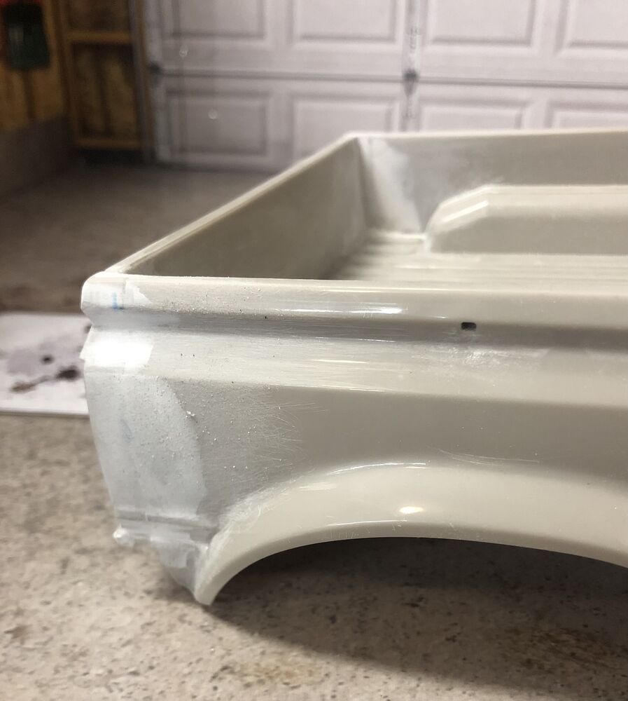

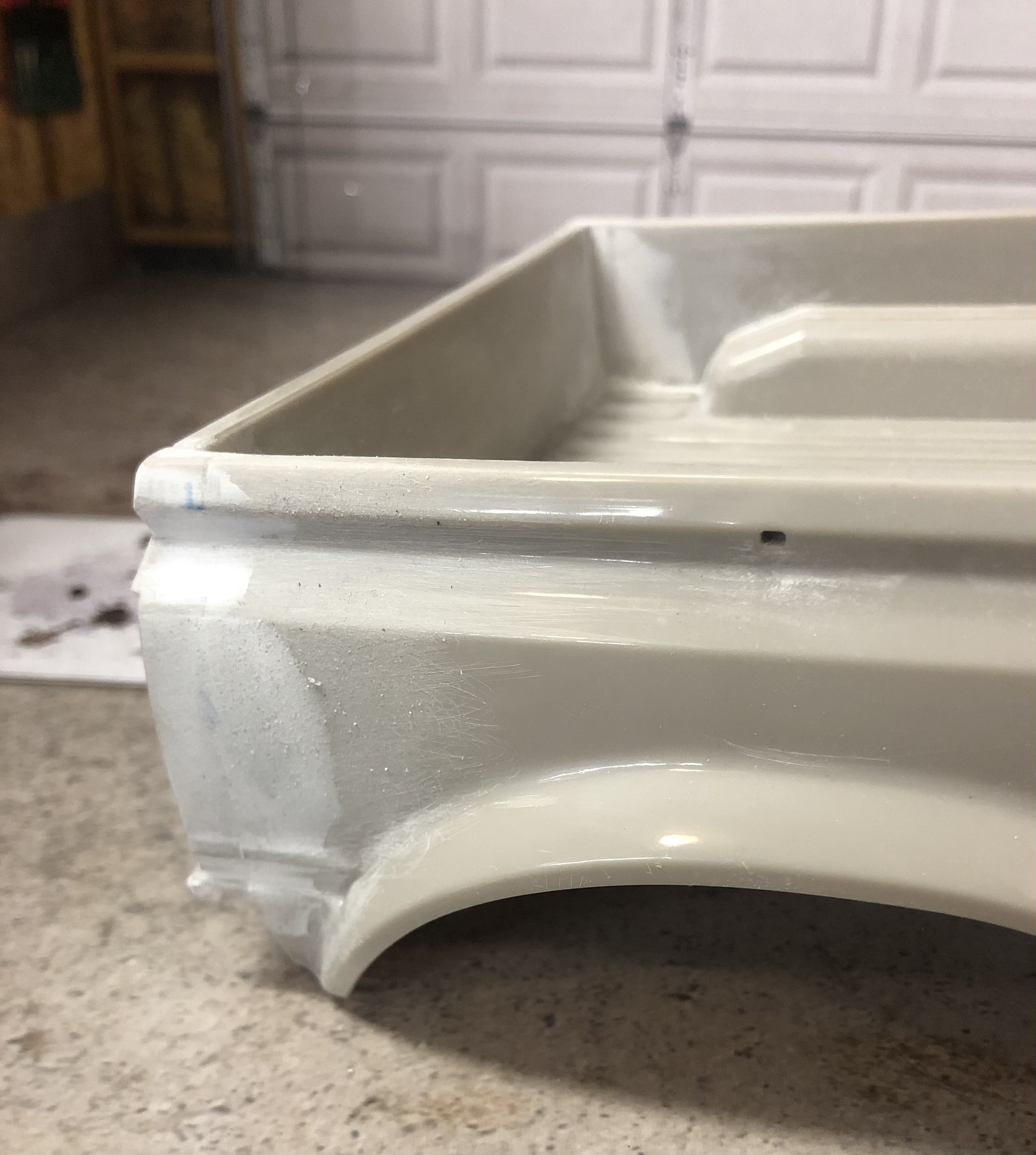

Saumaan muovikittiä ja hiomapaperi jumppaa. Aika lähellä, että yhdellä kittauksella selviää.
Loppukoria vielä kasaan niin pääsee metallpuolta suunnittelemaan paremmin.

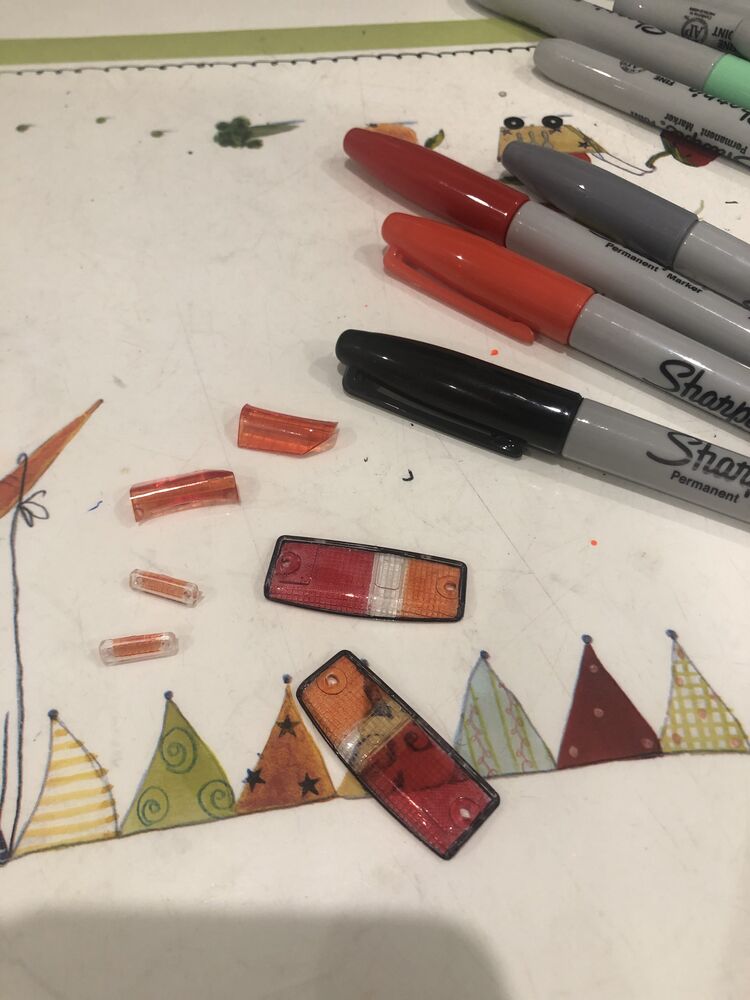

Se vaihe rakentelua menossa, että tuntuu ettei mitään tapahdu vaikka asioita yrittääkin edistää aktiivisesti.

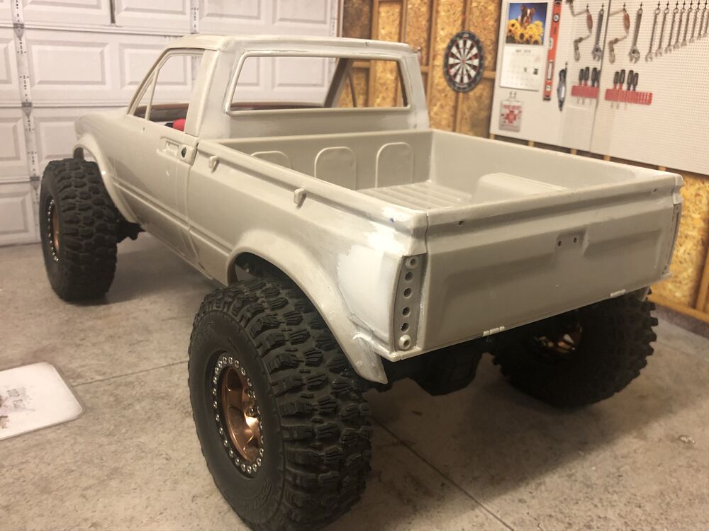

Hytin takaseinän sain liimailtua ja kittailtua. Mukavan suoraviivainen kasata tämä RC4WD:n koppa vs Killerbodyn Lc70. Kuvat paljasti, että vasen kylki kaipasi hieman lisää hiontaa.
Maskin sahailin ja maalailin, että osaa etupään trimmata kohdilleen ja mitoittaa puskuria. Perus mattamusta väriksi. Pitkään mietin pyöreitä valoja mutta niitä on sen verran, että mennään neliskulmaisilla.

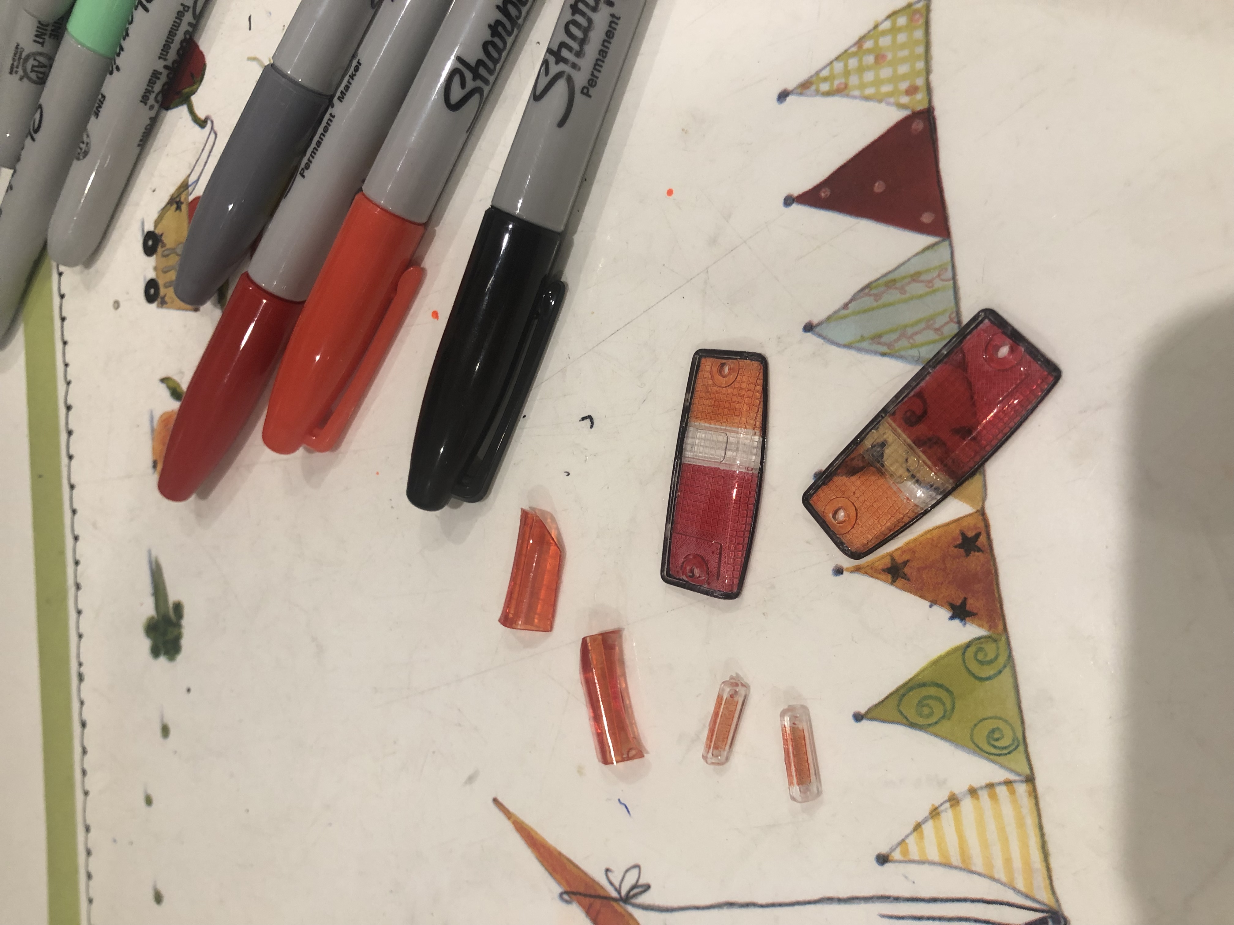

Liiterissä oli alessa Sharpien perhepakkaus toissa viikolla ja piti heti käydä asioikseen hakemassa. Muistin Matin niitä kehuneen lasien värittämisessä.

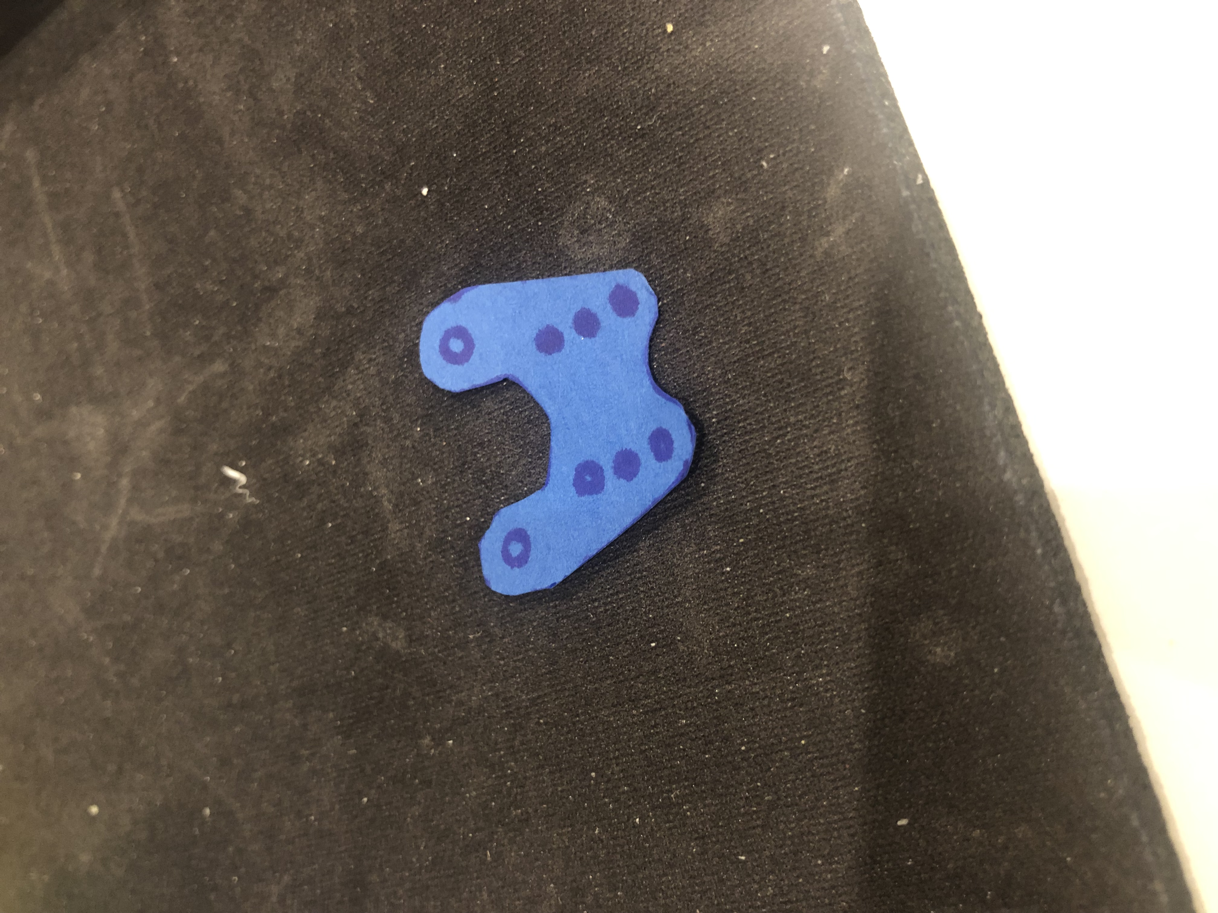

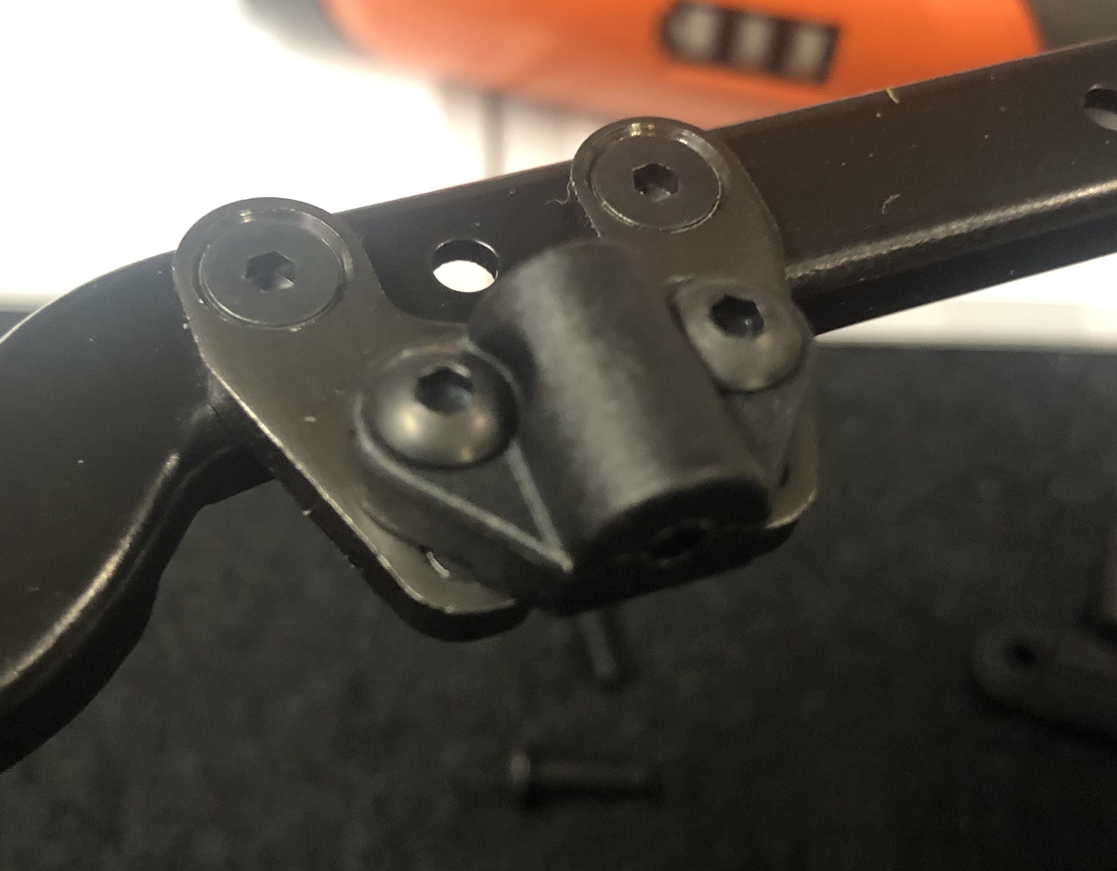

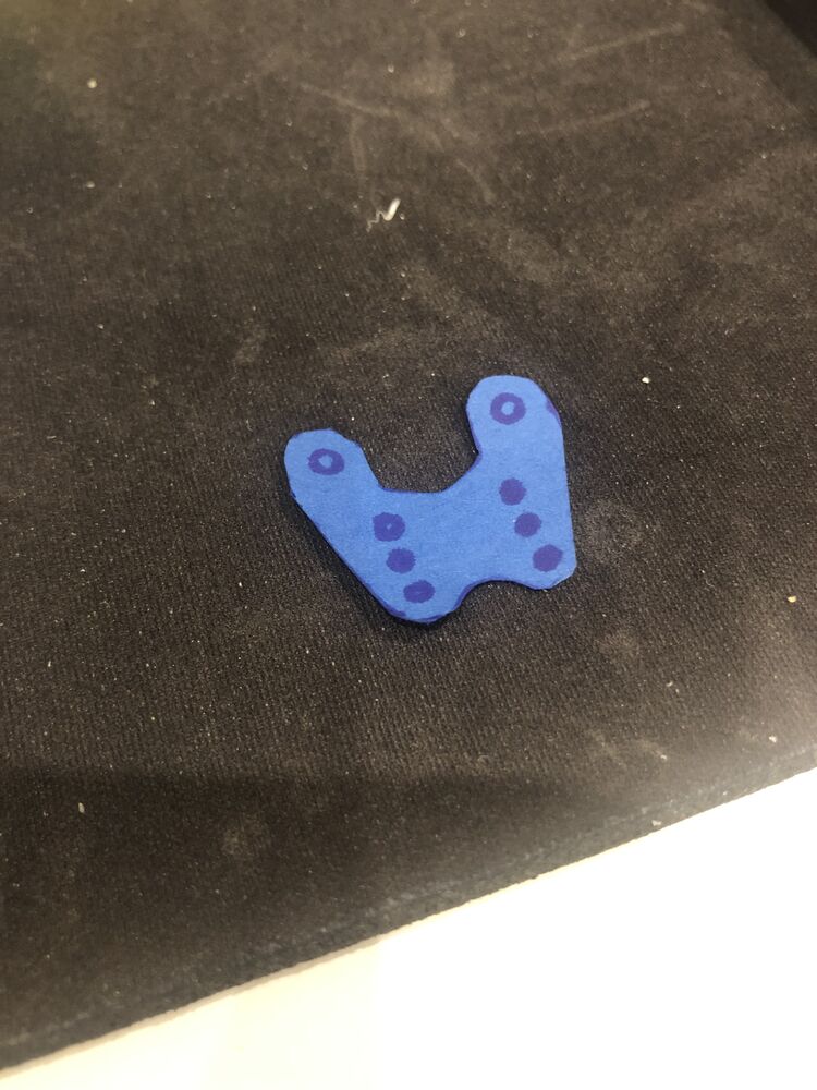

Panhard mountin levystä tein sapluunan, pitää huomenna yrittää ehtiä tehdä niin saisi korin soviteltua kohdilleen. Korillekkin pitäisi väriä alkaa miettiä. Jotain vaalempaa sävyä tällä kertaa mutta väriä ei ole osannut päättää vielä
