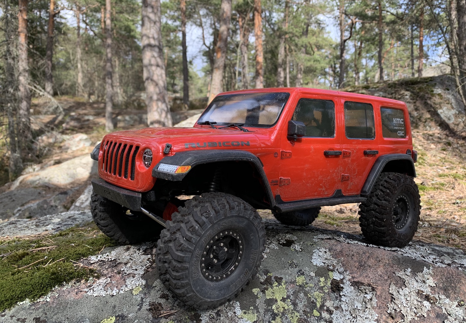

Matin SCX10 III KoroJeep
Re: Matin SCX10 III KoroJeep
Pikkaisen kateellinen ;) Onpa hienosti maalattu ukko. Olen niin iloinen että scalemaisuus valtaa alaa, sisustat kuskit yms.
btw. Ei olisi uskonut että Matti sortuu käyttämään nippareita ja kumilankaa autossa ;) (tämä oli leikittely piikitys, kun sun projektit on aina niin viimeisteltyjä. ) Ja ihan varmasti tästäkin tulee viimeistelty :)
Ensi testi fiiliksiä odotellaan.

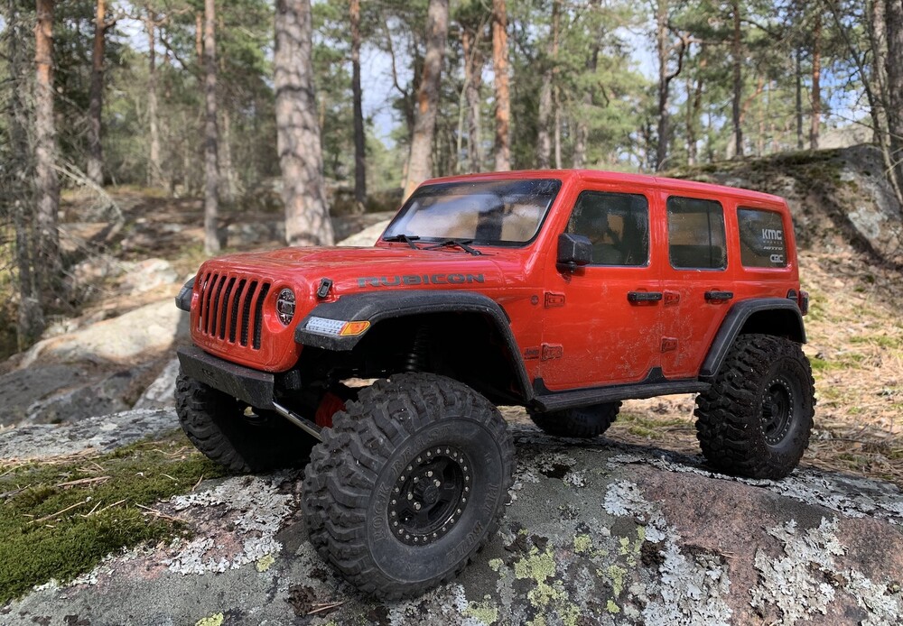

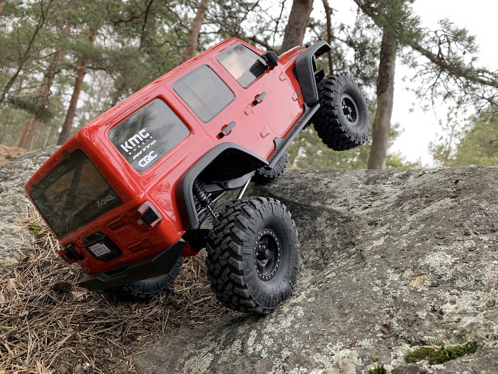

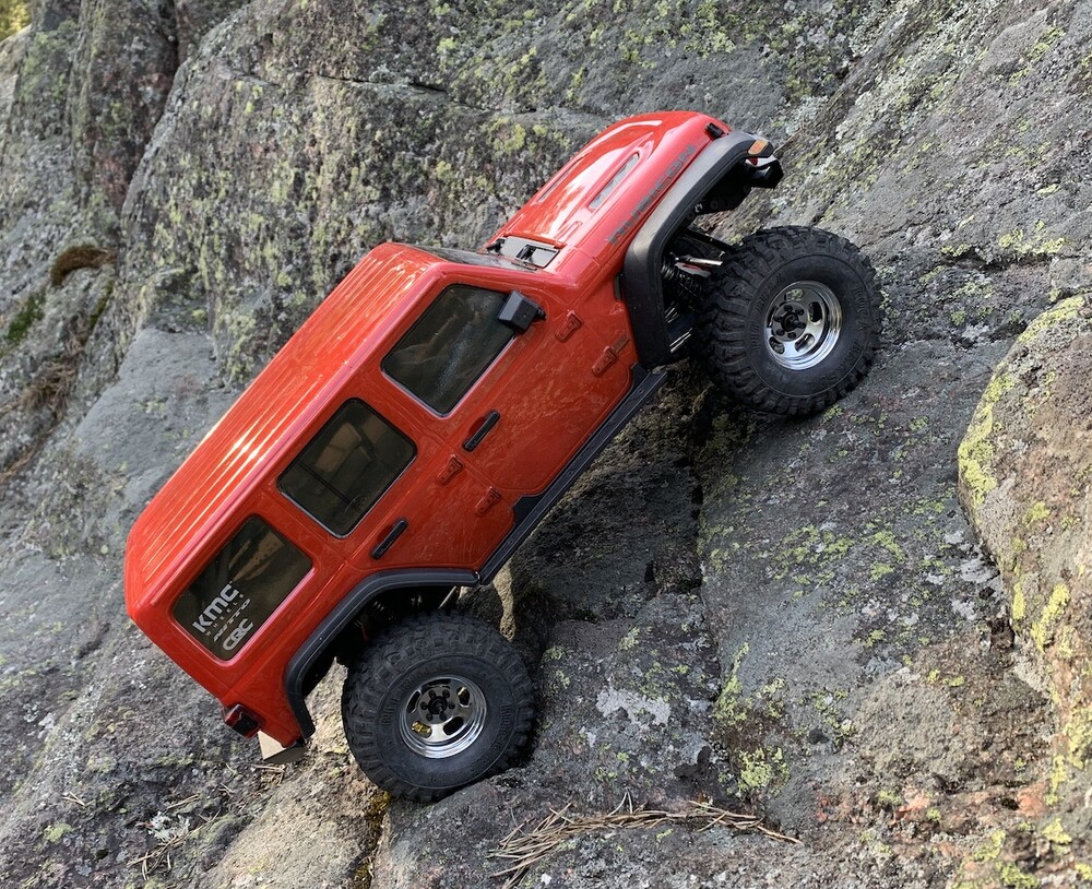

Fiiliksiä ensiajolta. Meni siinä vähän pieleen et ulkona oli 0°C ja tuuli aivan p***sti.
Disclaimer: Auto tuntuu ehkä siksi vähän meh, että olen viimepäivät käynyt ajamassa Class 2 sarjan voittaneella, ja Class 1 sarjassa toiseksi tulleilla autoilla jotka kulkee aivan pirun hyvin (+ trx-4 jossa AXE ja reilusti punttia akseleissa), et suora modaamaton alusta ei ehkä voi koskaan suoraan vertautua noihin. Paitsi ehkä VP:n VS4-10 Pro/Ultra saattaisi, mutta maksaakin sitten sen 800$...
Miinukset:
Miinukset:
- Auto on kyllä kova torque twistaamaan, ks kuva.
- Kuten aikasemmat raportit atk-intternetissä jo totesikin, ero 1. ja 2. vaihteen välillä on jokseenkin ihan todella harmillisen olematon.
- Autolla ajo ei tuntunut kivalta. Tähän tosin saattoi vaikuttaa vahvasti 1) keli 2) toi discalimer 3) varoin koppaa naarmuilta (normaalisti ryskään autoilla aika huoletta..)
- Näyttää niin hitsin hyvältä tuo.
- Nousi sellasia paikkoja joita ei trx-4 tai Meepit nouse, et on tuos kyl jotain..
- Tila skid platen alla on hurja, ei paljon jäänyt mahasta kiinni mihinkään :)
- Luulen että iskareiden joustoa molempiin suuntiin pitäisi vähän rajottaa. Auto flexaa ihan hulluna, ei ole oikeen mun juttu. Auto kun auto on ihan holtiton jos sen alusta elää noin paljon, oli torque twistiä tai ei.
- Vaihdoin kokeilematta alkuperäisen 14T pinionin 12T, joka oli virhe, koska autosta jäi se terävin vauhti puuttumaan molemmilla vaihteilla. Joten 14T takaisin sisään.
- Pitänee tehdä renkaisiin reijät, se saattaisi auttaa pidon kanssa. Nyt ei ole mitään reikiä noissa.
- Jos saan alustan toimimaan miellyttävällä tavalla, pitää ehkä vähän miettiä AXE:a tähän.. Se ei mahdu moottori-coverin kanssa samaan aikaan, koska siitä lähtee piuhat suoraan ylöspäin, eikä ne mahdu tuonne mitenkään sen coverin kanssa :(

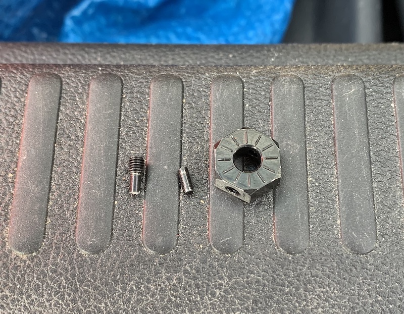

Älkää kiristäkö renkaita liian tiukkaan! Tai siis kiristäkää ettei ne irtoa, muttei liian tiukkaan, ettei käy näin:
3/4 tapeista poikki.. Pystyi ajamaan puolikkaillakin tapeilla, mutta en haluaisi laskea niiden varaan!

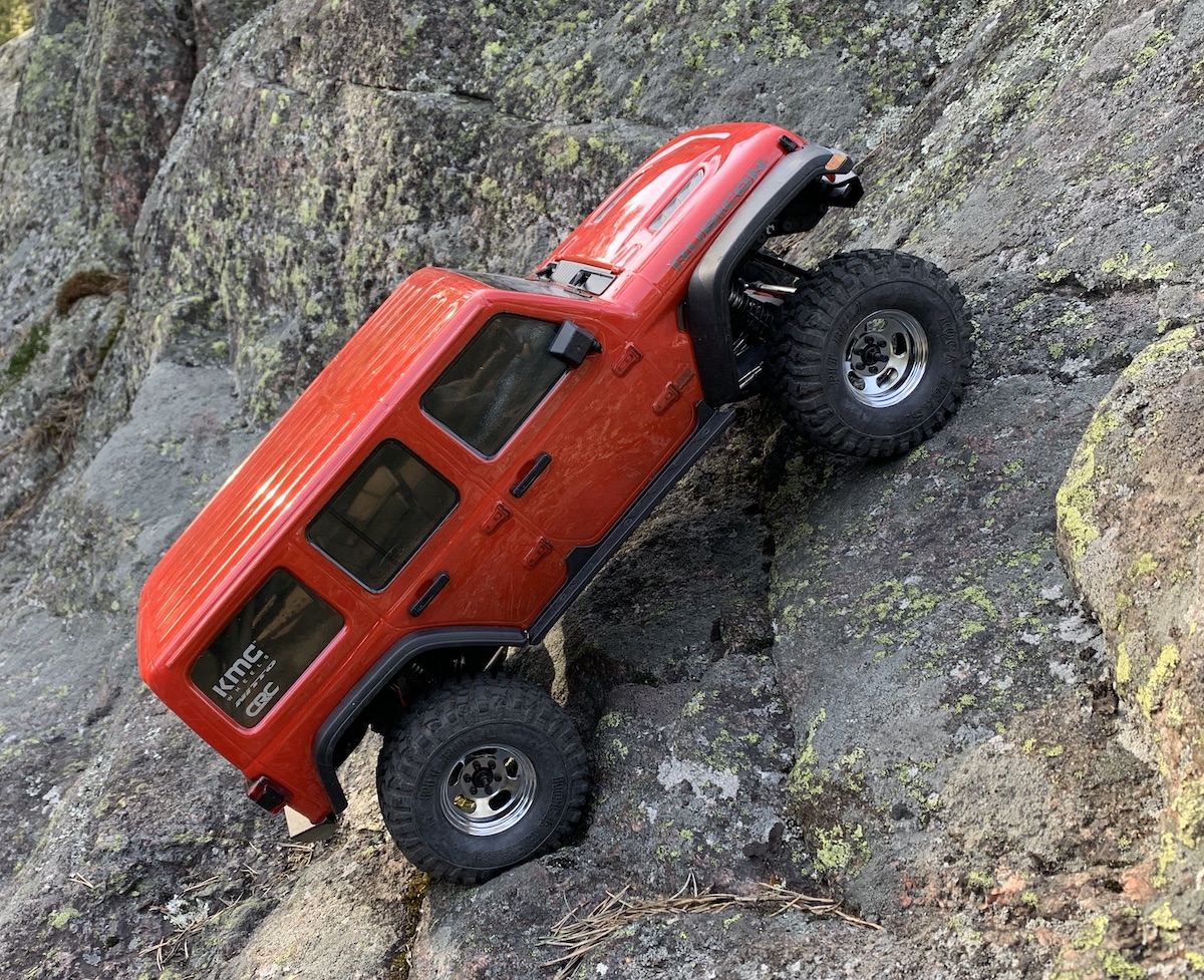

No voihan mahooton paikka!
Eilen vähän mekkailin autoa ja nyt tästä tuli mun parhaiten kulkeva auto :D Sillä erolla toki esim. Meep 2:een että siinä on täydet 60 scalepistettä (tai ainakin hyvin lähellä), tässä voi olla ehkä.. 20+ tällaisenaan?
Käytännössä muutokset originaaliin on hyvin pienet mutta sitäkin merkittävämmät:
Sen verran aijon varmaan tehdä, että nyt kun kerran on tuollaiset turnbuckle-tyyliset linkit, niin pidennän etu-alalinkkejä ehkä 3 mm. Tarkoituksena olisi saada etuakselia vähän eteenpäin, niin näyttäisi ainakin omaan silmään jotenkin sopusuhtaisemmalta tuo mihin renkaat autossa asettuu. Lisäksi saattaisi vähän auttaa ohjauskulman kanssa.
Tää auto menee nyt ihan joka benchmark-paikasta Espoon Haukilahden vesitornin viereisen lenkkiradan sisäpuolella mistä oon muillakin autoillani päässyt ja vielä paremmin. Testaamisessa on ollut se hyvä puoli, että aluetta on tullut koluttua niin paljon että sieltä on edelleen löytynyt uusia hienoja ajokohtia :)
Tästä kaikesta huoilmatta auton tulevaisuus on itselle vähän vielä mysteeri. Se kulkee nyt tosi hyvin ja on paljon kivempi ajaa kun aikasemmin, mutta.. joku tässä vielä on ongelma. Luulen että se on auton keveys, vaikka auto ei mikään superköykänen olekaan. Olen kai vaan tottunut ajelemaan lähemmäs 4 kiloisilla autoilla. Jos tähän vaihtaisi messinkiset portal coverit ja jos löytys vaikka myös knucklet, ja lisäksi ainakin metallinen etupuskuri, saattaisi nämä toimet saada tämän auton tuntuun omaan lapaseen jotenkin enemmän oikealta.
Mutta kaikenkaikkiaan, ero nykyisellään siihen miten tää tuli laatikosta... aivan kun yö ja päivä!
- Pienemmät, hyvät renkaat. Tässä tapauksessa Rock Beastit Crawler Innovationsin foameilla
- Iskareissa on männän alla 7mm spacer ja ulkopuolella 8mm spacer

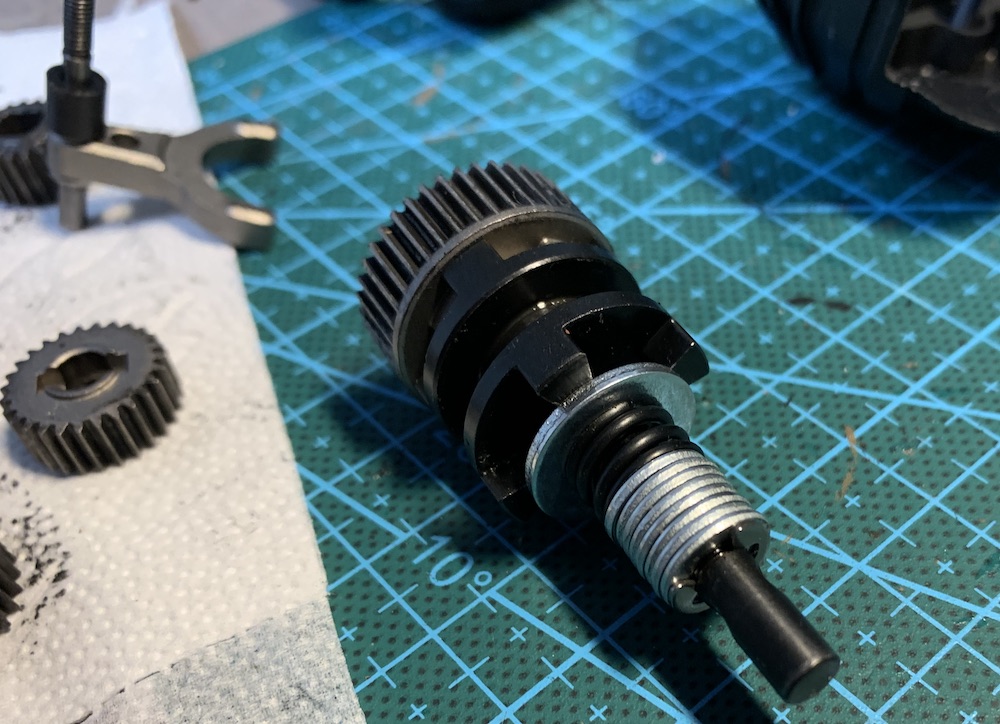

Uuh, Kisun löysi miksi toi laatikko pitää kauheeta mekkalaa joillain:
Vihdoin pääsee tosta eroon.
Laitan samalla 2-speed spacerin ja varmaan diginkin lukitsen pois. 2-speedillä vaan ei tee mitään ja dig tuntuu tällasessa autossa niin väärältä.
Sinne häippäs rasittava tik tik tik ääni vaihteistosta <3
Samalla poistin 2-vaihteen nopeemmat rattaat ja ton kuvassa näkyvän valitsimen kokonaan vaihteistosta pienellä DIY:llä.

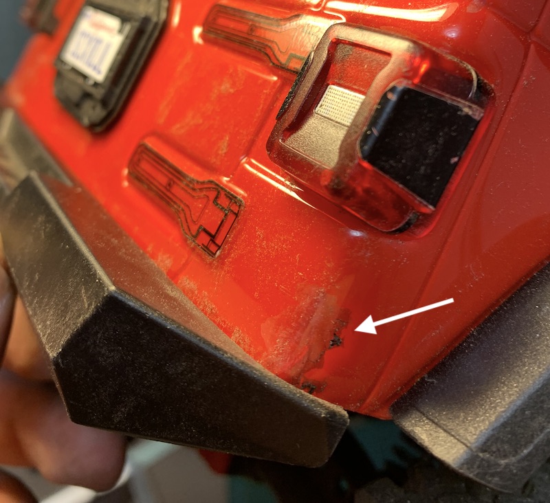

Mennyt jotenkin pieleen korin maalaus, tai käyttämäni tamiyan maali ei ollut joteknin nyt ihan parasta, tai olin maalannut sen liian ohuelti taikka.. emt. Keulassa on samanlainen:

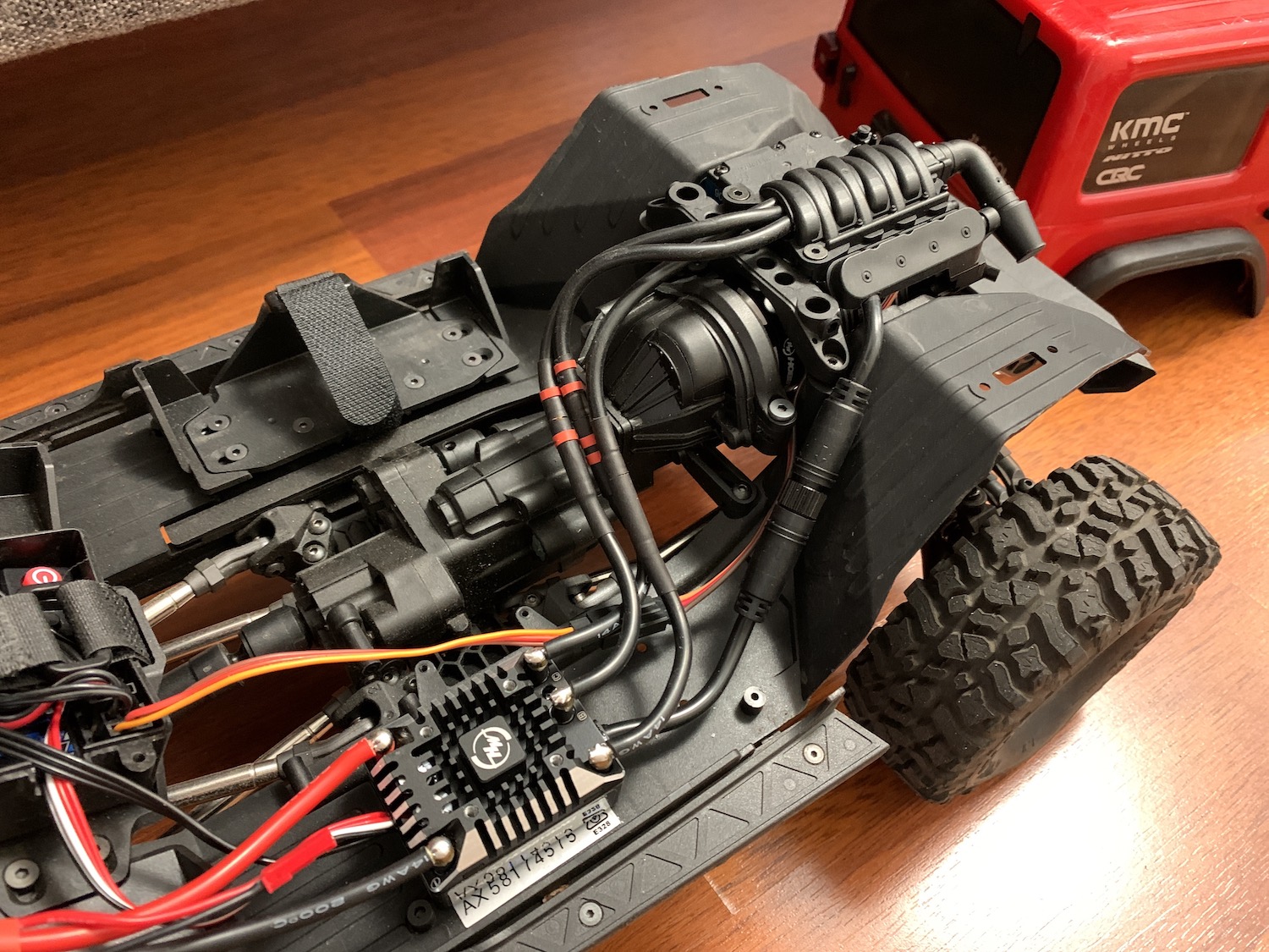

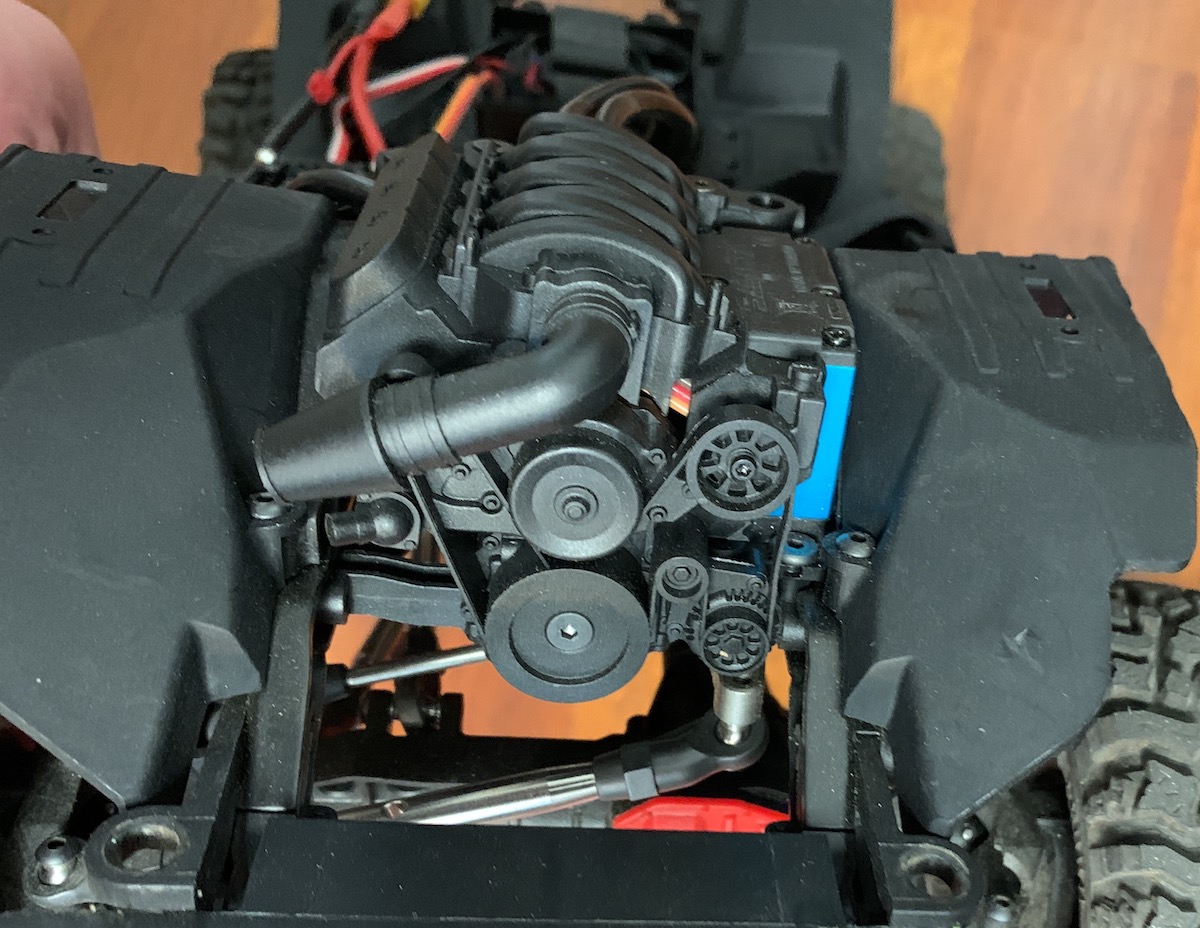

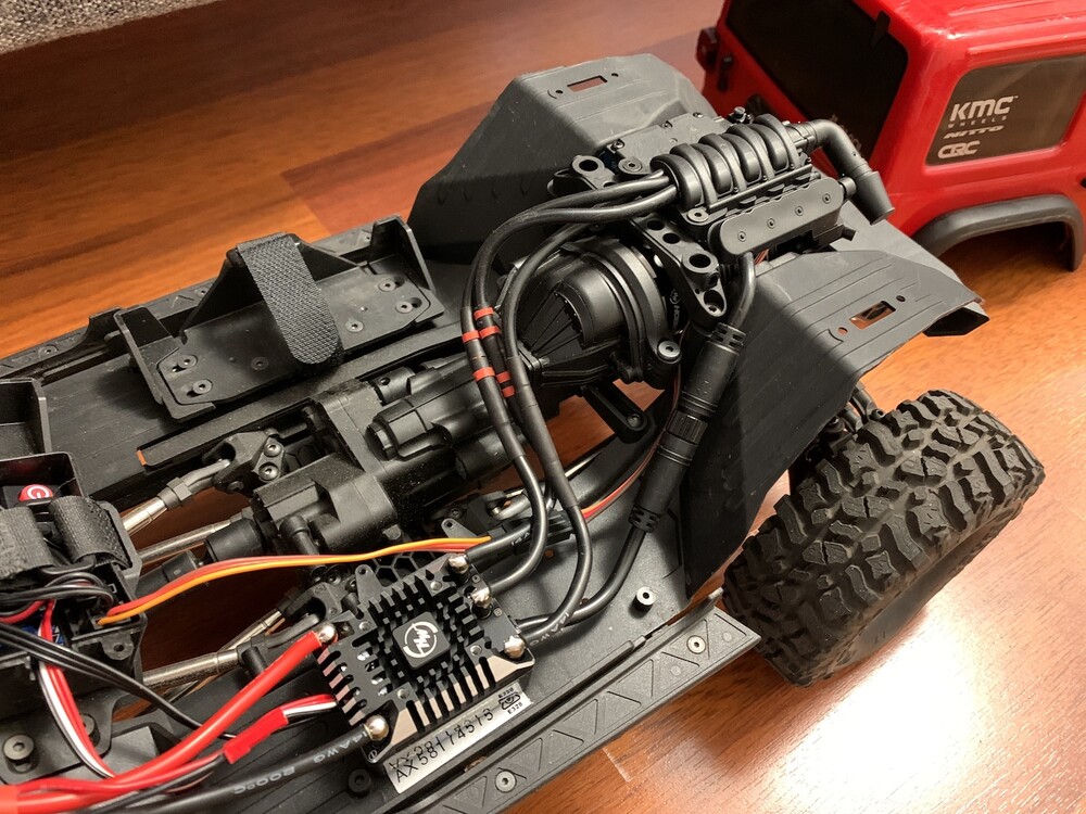

Noniin, olihan se sorruttava ja hommattava tähänkin Hobbywing AXE harjaton nopari+moottori-combo. TRX-4 defenderissä on palvellut erittäin moitteettomasti ja suurta hupia tuoneena pitkä AXE 550 2700kv versio.
Tässä olisi joutunut trimmaileen moottorin edessä olevaa palkkia aika paljon jotta 550 kokonen moottori mahtuisi autoon. Totesin että tämä pärjännee varmasti vähemmälläkin, ja päädyin lyhyempään 540 2300kv versioon (lähinnä myös siksi, että HobbyFactoryllä oli tätä varastossa, mutta ei tuota 550). Myös hirveen kätevää kun heiltä saa toimituksen ilman postikuluja tuohon viereiseen K-Markettiin! Tuli myös päivässä perille (helatorstai välissä).
Eniveis. Pikkusen joutuu sullomaan että mahtuu tonne moottori-kuvun alle. Kuvun alla kiinnityksessä on kaksi ehkä 1,5mm spaceria nostamaan sitä hitusen ylemmäs jotta moottorit suoraan 90° kulmassa moottorista lähtevät piuhat mahtuu tekemään toisen 90° moottorinmyötäisesti. Ne yrittää kammeta tuota kantta edestä ylöspäin, mutta sinne laitoin pienen M2 ruuvin tollasen rullan läpi sitä pidättelemään paikallaan. Moottorin johdoille tein reijän tonne coverin taakse mistä ne tulee ulos.
Olkaatten täysin selviä: 540 kokoinen AXE asentuu autoon täysin ongelmitta, jos on valmis jättämään moottorisuojuksen pois. Jos sen haluaa pitää, joutuu tekemään temppuja, koska johdot ei meinaa mahtua oleen sen alla. Jos noparin siirtää kuskin penkin alle, niin sinne on vähän helpompi reitti saada vedettyä johdot, mutta itse halusin säilyttää sen paikan akulle.
AXE:n huonoin puoli on kyllä toi todella jööti sensorikaapeli. On se hyväkin että on jämäkkä, ei ole niin herkkä kun sellanen tavallinen, mutta se sanelee aika vahvasti sen mihin kohtaan esim. nopari tulee. Ehkä pitäisi yksi kallis 16 euron jatkojohto hommata et voi tämmäillä painavan oloista noparia eteenpäin rungossa.

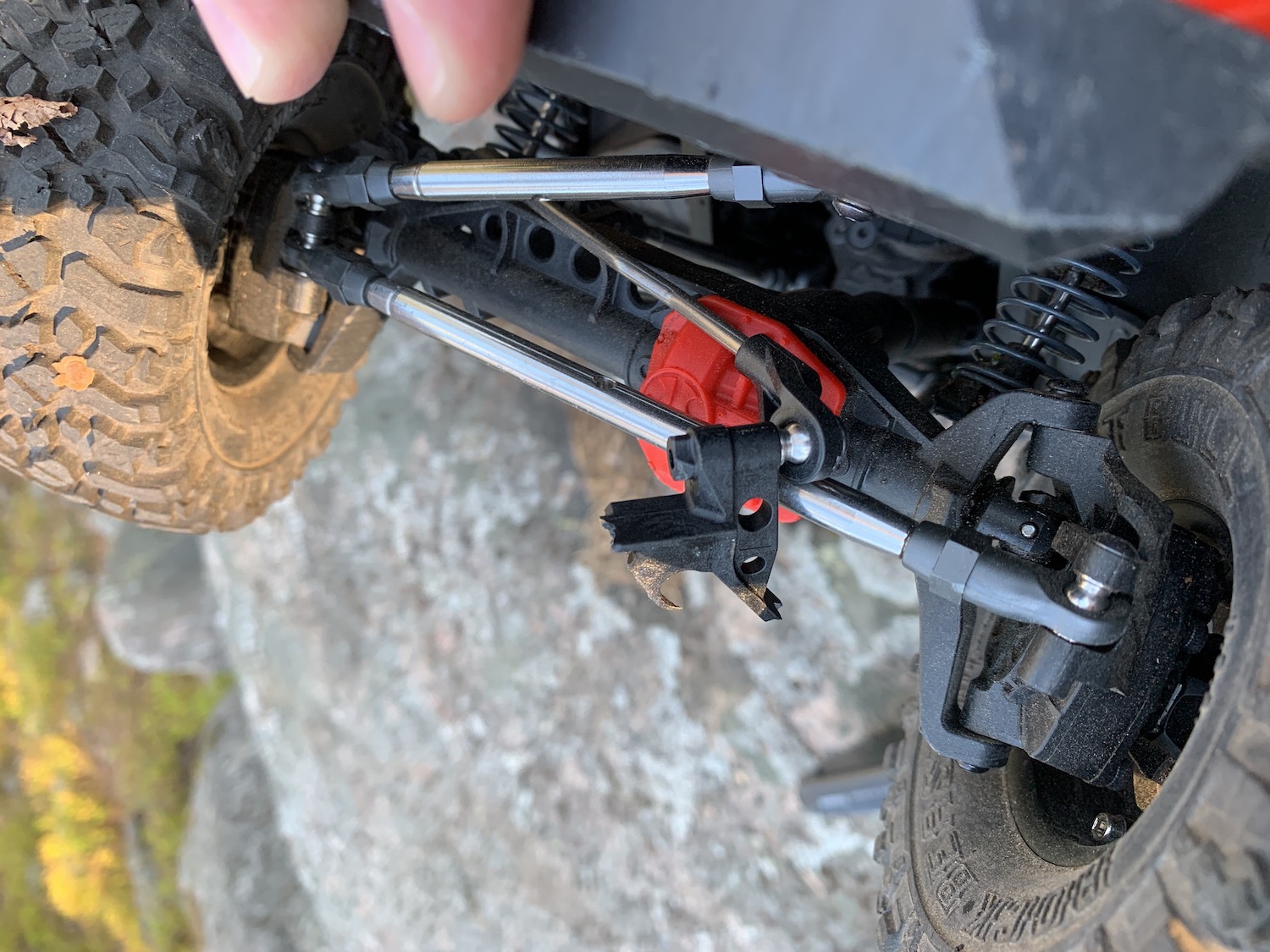

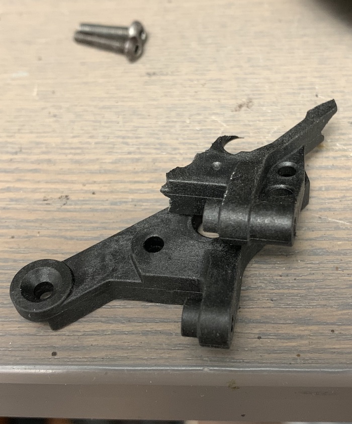

Ja enhän edes ekaa akullista saanut AXE:n kanssa ajettua kun löytyi pieni törröttävä kivi kanervikossa johon tökkäsin vauhdikkaasti eturenkaalla ja...
Onneksi auton mukana tuli toinen panhard mount, mutta siinä on vähemmän materiaalia ja tulee kestämään vielä huonommin. Mutta sen kanssa sentään pääsee taas rauhallisesti rawlaamaan kunnes uudet tulee. Pitää vähän tutkia onko joku tehnyt jo parempia versioita.
