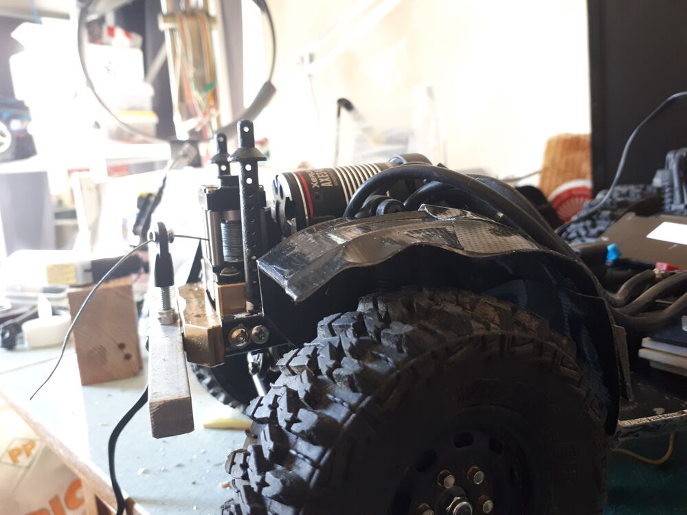

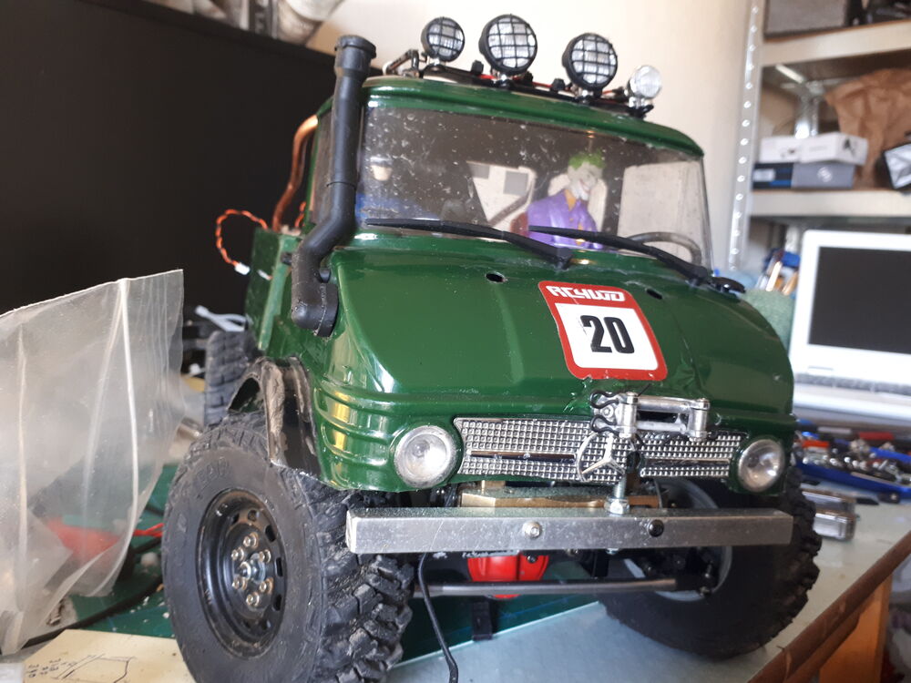

Modifikaatio valoille toimi hienosti, mutta takapuskuri irtos tesiajossa, joten piti pistää hieman kovemmin kiinni.
Lyhennän ne kierretapit hieman viel, nuo melkein ottaa kiinni renkaisiin, ja toivon et noi alumiinilevyt pitää puskurin paremmin kiinni

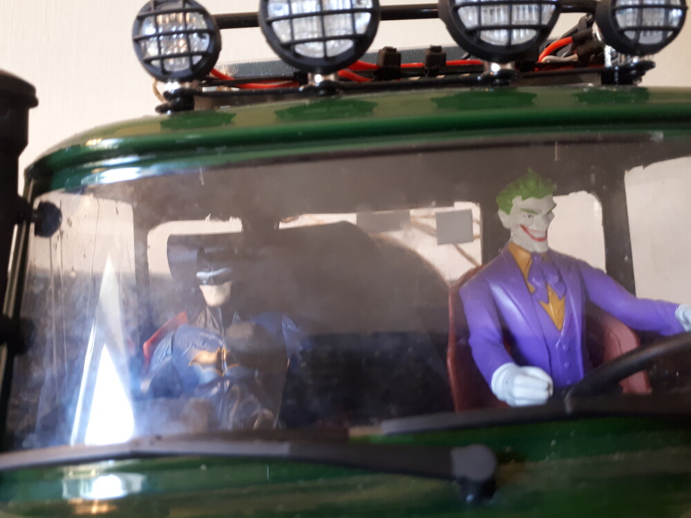

2 istuinta (-4)

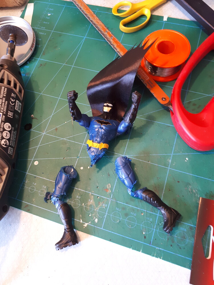

Kuljettaja
Kokonainen hahmo (-4)

Aikuinen matkustaja -4 (Ehkä tärkein piste, koska tämänn hetkinen puu ukko liian lyhyt)
Jos pistän 3d moottorin ja uuden matkustajan nii ois -57 jos en väärin laske, lavakaari antais yhestä kahteen pistettä.

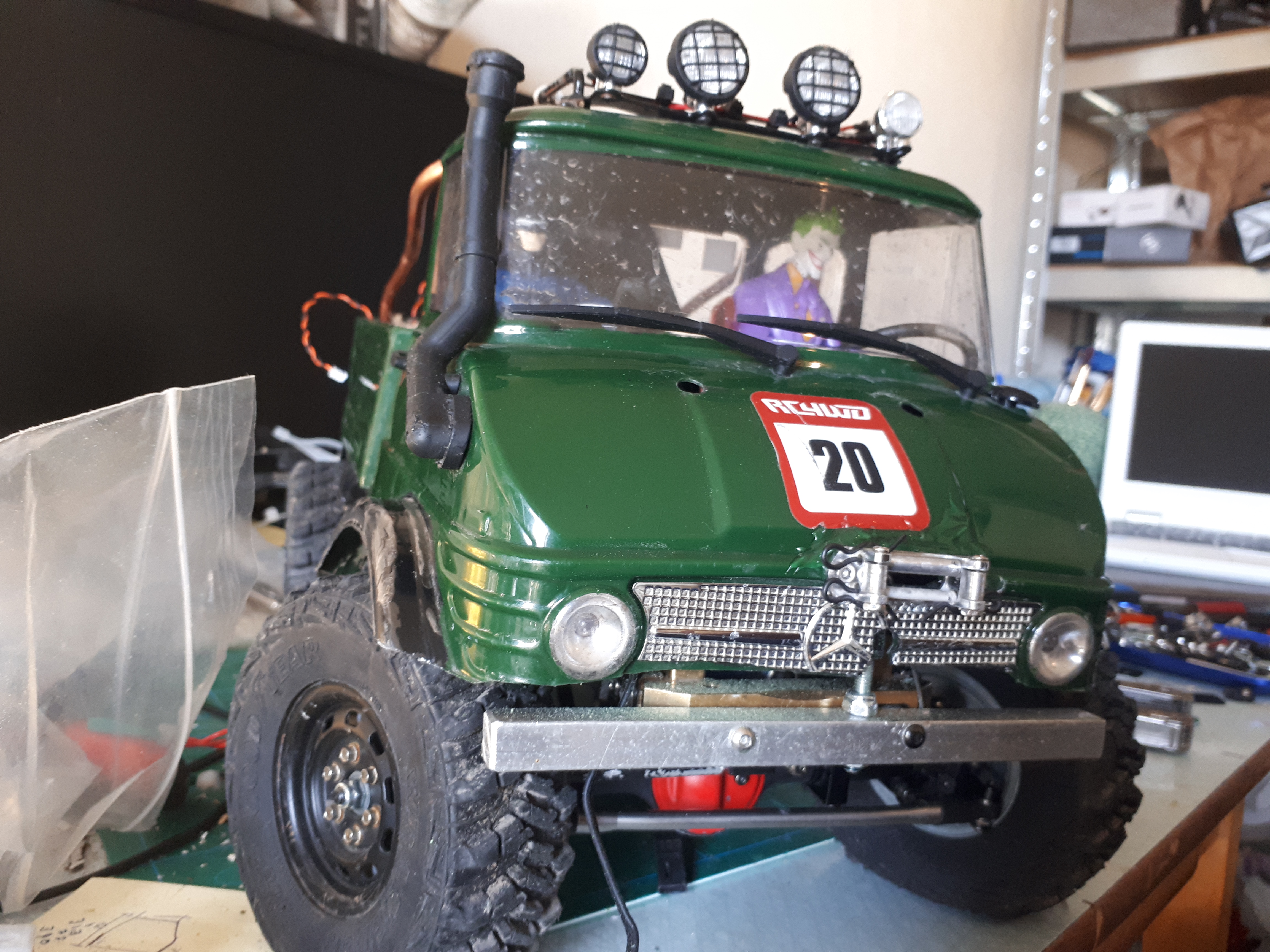

Kuva lavalta ihan muuten vaan.

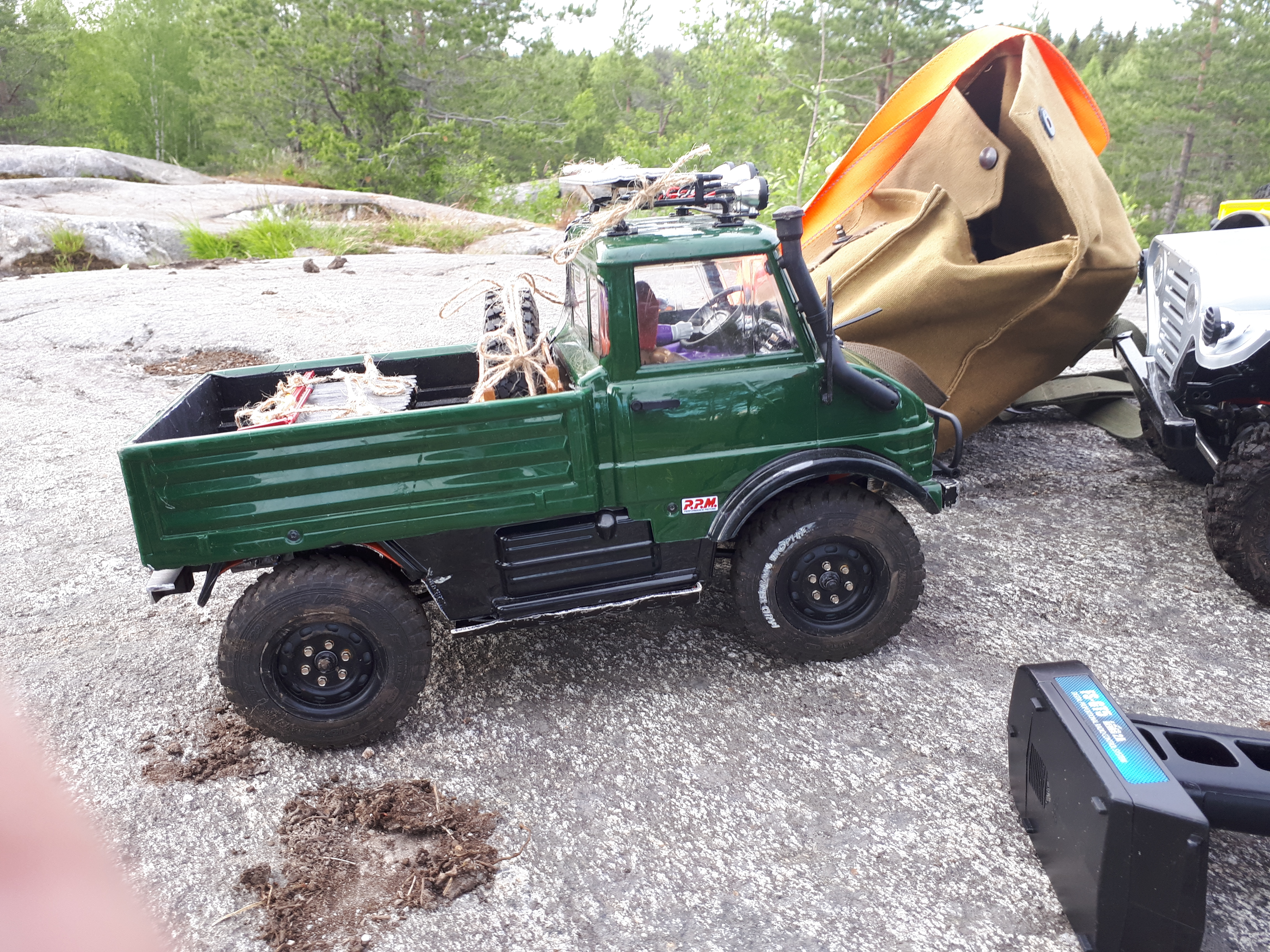

54 pistettä Jämsään ja jotenkin jäin henkiin.
Tämä Jämsä ei oikein tykänny autosta jossa pienet kapeat renkaat, ei oikeen maavaraa ja ei vinssiä.
Mitä muutosta?
-Vinssi, servovinssi eteen ja hobbywingin pieni 16 scaalan nopari servovinssiksi ja oma 2s lipo siihen.
-Renkaat, alla 90mm, joskus tilaan noin 95mm renkaat saa pohjaa hieman korkeammalle, mutta ei liian korkealle kun auto kapea ja suht korkea. Tekee siitä kiikkerän.
-Uuet vetarit eteen, kunhan jossain euroopassa tulee varastoon tilaan nivelet et eturenkaat kääntyy hieman paremmin.
Muuten en oikein tiedä mitä tehdä, vois puskuria vetää hieman sisemmälle että saa etuylityksen pienemmäksi, mutta se vaatii isomman rempan just puskurikiinnityshärpäkkeeseen. Ja rakentaa kokonainen uusi puskuri. Minulla on pari ideaa miten sais säädettävän kiinnityksen.
Ainia mikä kolhuja sai vaikka pyöri puolitoista metriä alas oli metallinen kattoteline.
Maskin suojaa en muista mistä on. On suoraan pultilla läpi puskurista, hieman näyttävämpi. ja Jokerin kakkoskuskiksi tuli Batman. Jonkun lapsen suureksi iloksi Jämsässä :-)

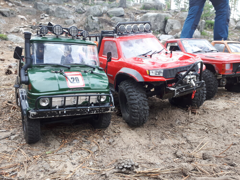

Kotkasta jälkitunnelmia.
Moggi toimi unelmallisesti, hieman huono kääntyvyys, mutta vinssi toimi, renkaat roimi.
Lainasin kaverilta RC4WD Goodyear WRangler MT/R, ne oli niin hyvät että tilasin itellekkin sarja, pitäs tulla kohta saksasta.
Mutta jotain hajos, ei iloa ilman surua tai jotain semmoista, huomasin noin kahden radan jälkeen et moottori ja vaihelaatikko olivat kuumat. Ja autopsta tuli takavetoinen kolmannessa radassa ku lähestyin porttia 9.

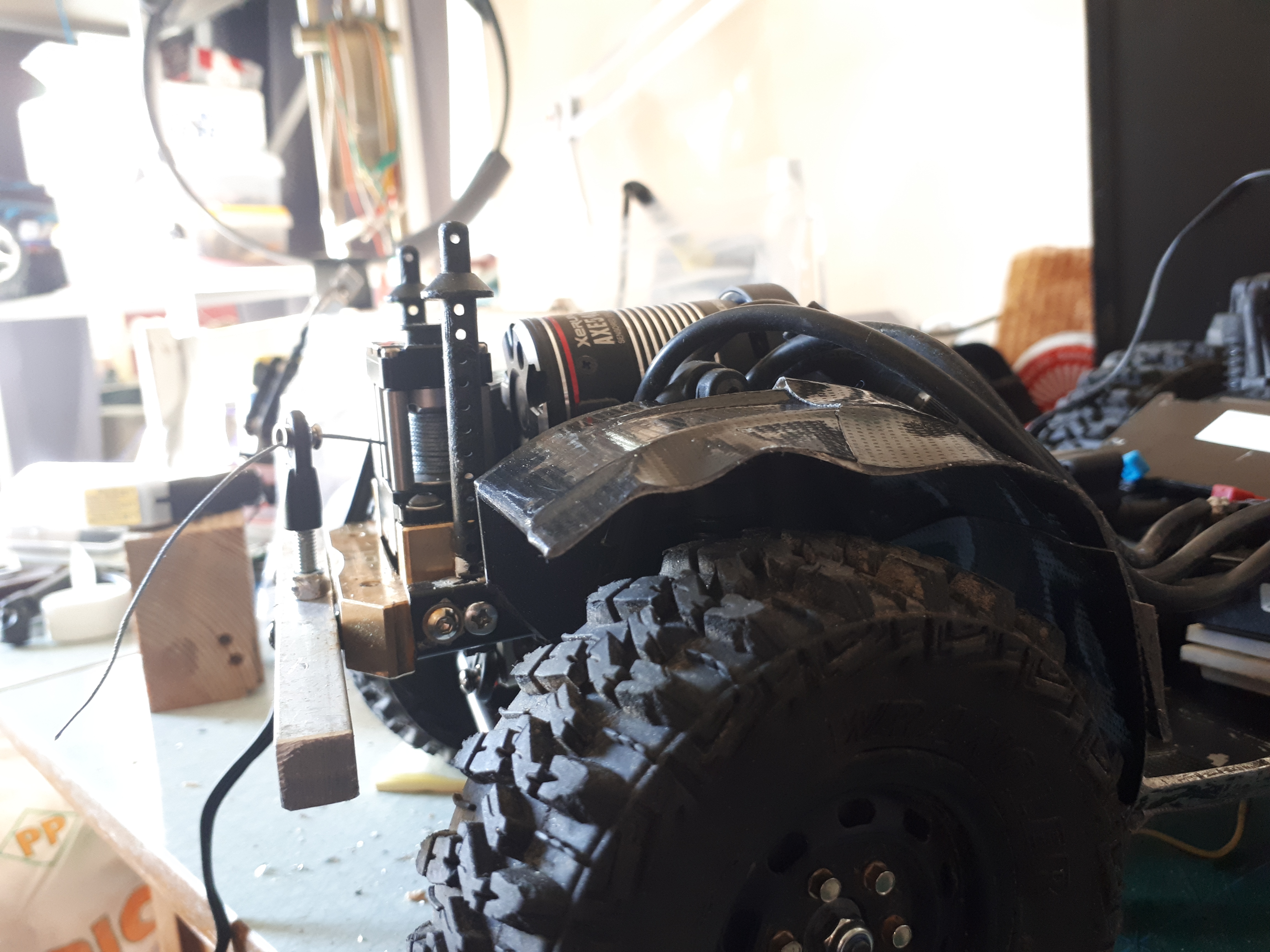

JA se vinssi.
Edessä linkin pää
Tässä näkyy miten syötän narua vinssistä eteen, aluputki on ohjaamassa sitä vaihteiston ohi, kuvassa ei näy hässäkkää joka vie narua viel alemmas et menis puolasta ensimmäiseen linkinpäähän.
toimi yllättävän hyvin.

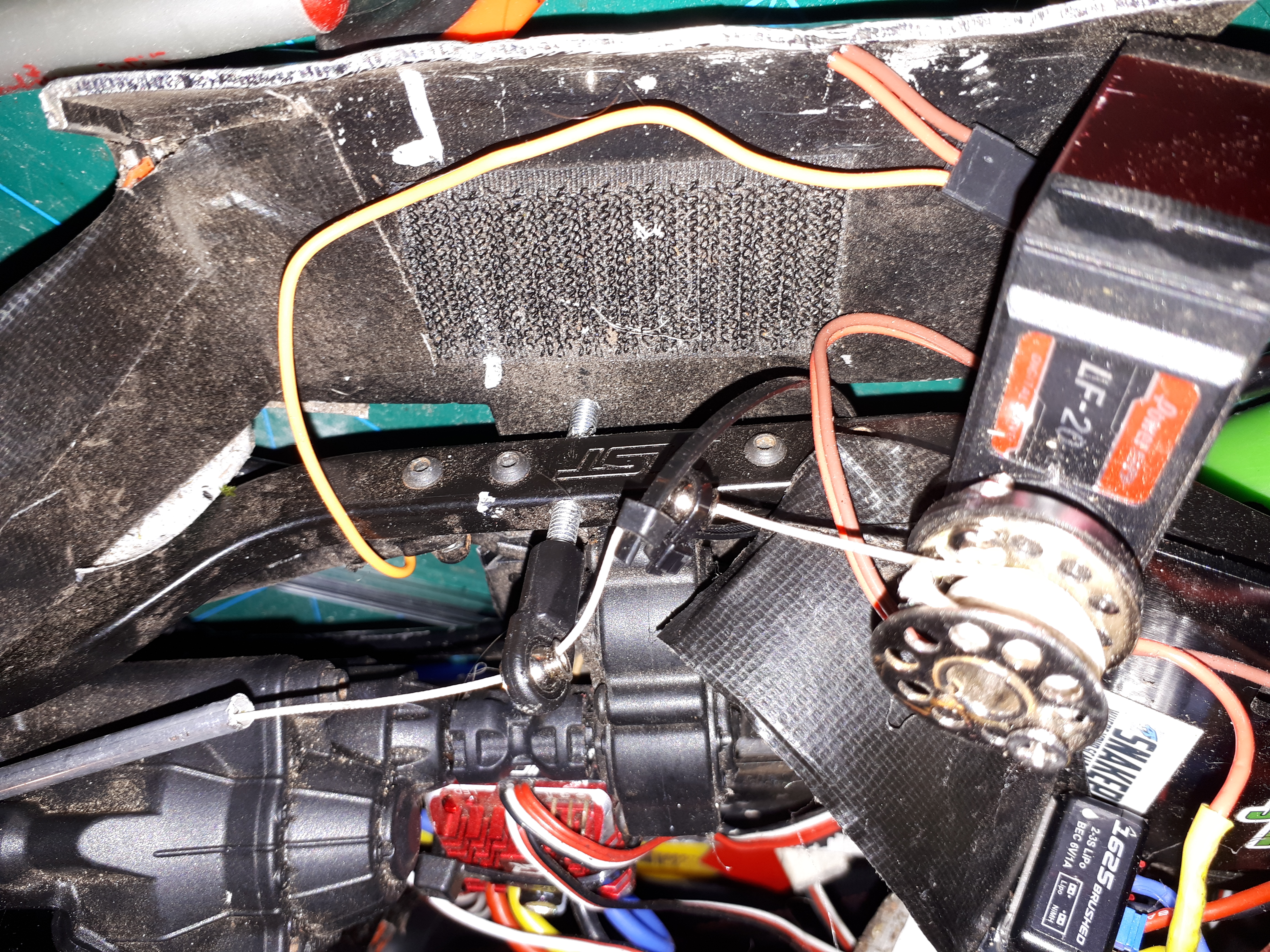

Re: Eka kitti, MST CFX Unimog

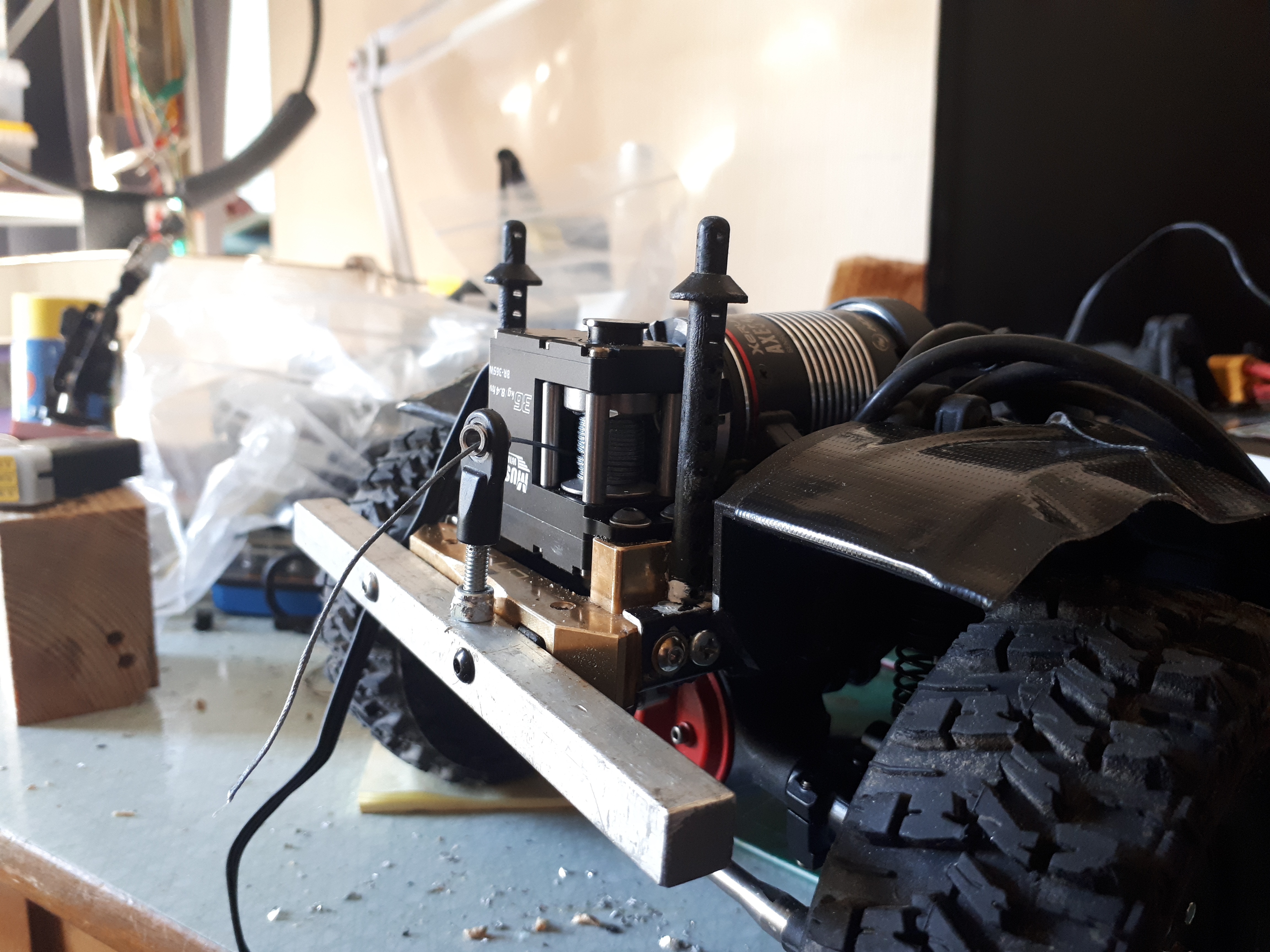

Tässä kuva hässäkästä. Kiimakalliolla suuniteltu et saisin narun menemään suoremmin puolaan ja sit eteenpäin.
Linkinpäästä metalline kuulaputkihässäkkä ja hieman nippusidettä

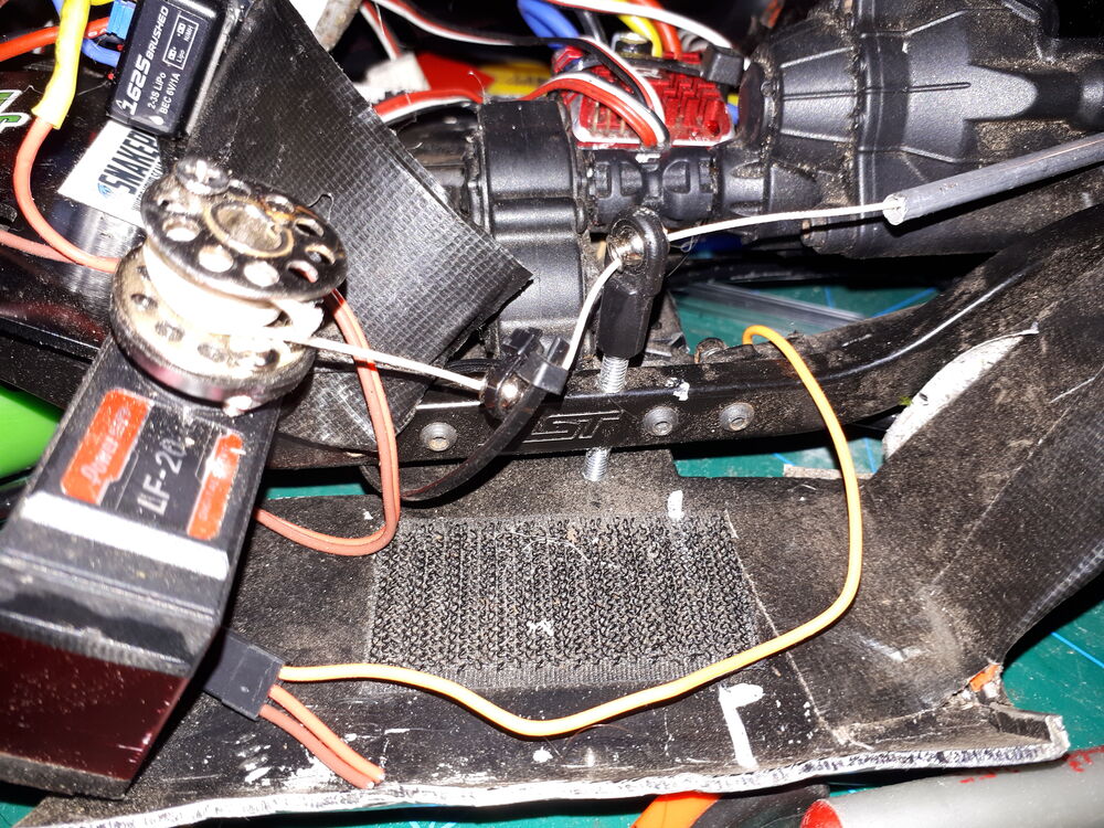

Päätin korjata servotelineen, MST myy metallitelineen et saa servon rungolle, mutta se on kallis.

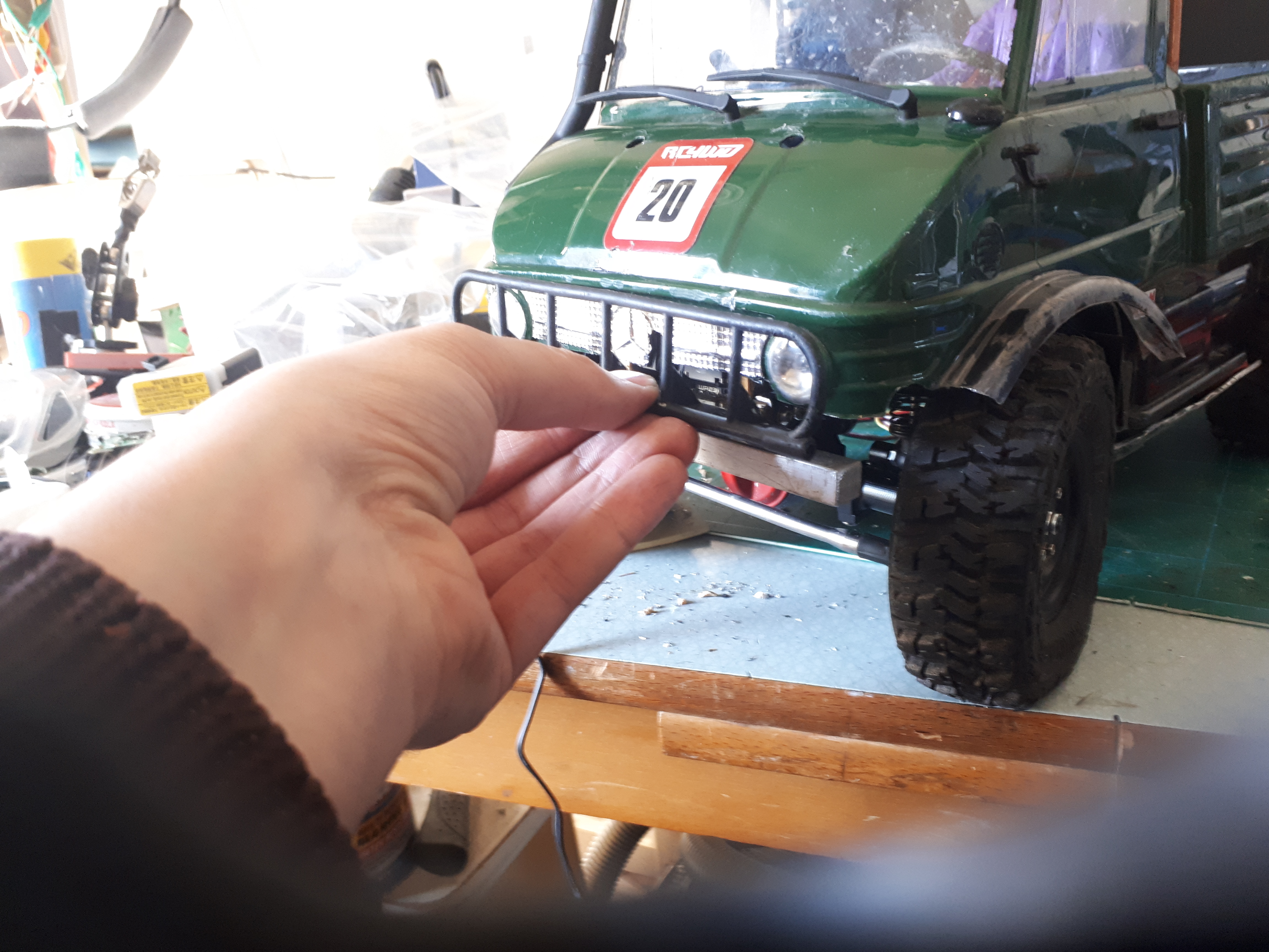

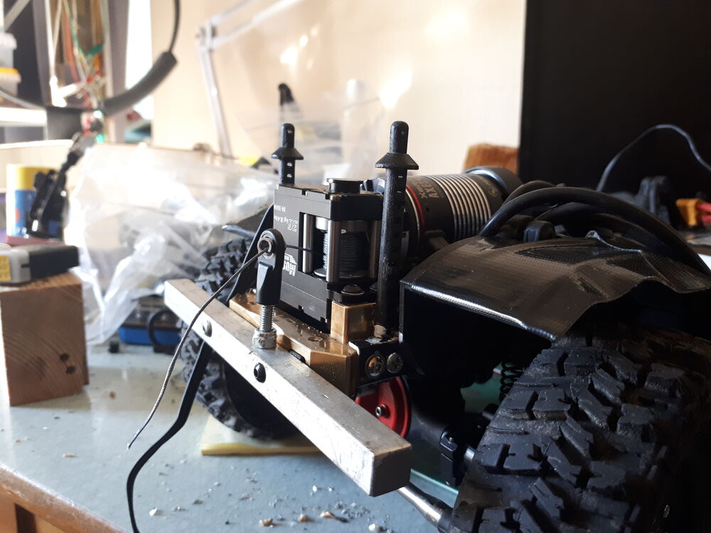

Puskuri.
Päätin kokeille TRaxxas puskuritelineen ja se toimi hienosti, mutta halusin myös BoomRacing MuscleWinch eteen. Joten aion tilata messinkisen puskuritelineen, painoa eteen, siinä valmiiksi paikka servolle, joten vinssi siihen!
puskurin kiinnitystä ja rakennusta. Toiseta puskurist löytyi levy ja piikit.
Puskuriksi mietin tuplaputkea. Tulis myös ohuemmasta putkesta maskin suoja.
Mutta en oikein tiedä miten kiinnittää se, se takauspelti on alumiinia.
Mahdollisesti näin.

Boomracing akselit ovat mahtavat, Hieman leveämmät kun MSt CFX akselit, antaa hieman vakautta, ja antaa tilaa 106mm renkaille kääntyä, ei tarraa linkkeihin kiinni.
Päätin yksinkertaistaa sähköt, heivaan valo-ohjausboksilla vesilintua ja kytken ne suoraan vastariin, ja pistän vastaanottimen rungolle etten tarvi johtoja varoa ja kytkeö.
suurinpiirtein näin.
Nopari ja vastari yhelle puolelle ja akku toiselle. Mun 1300 ja 1500mah lipot mahtuu hyvin, ja yllättävän hyvin mahtui myös 3600ma 3s lipo, mikä on hyvä tietää, en tarvi kokoajan pikkuakkuja vaihtaa.
vähän johtoja kiinnittää, tekis melkein mieli mennä takas harjalliseen, ei ole 3 paksua ja yksi mahdoton piuha ohjattavan jonnekkin!

Nyt kun on koppa päällä ja auto 'toimii'. Pitää katella puskuri eteen ja valoja kattoo uudestaan.
Muutoin aika tyytyväinen tähän.

Ykainkertaisuudessa.
Vinssi, vinssikita ja linkinpää ohjurina.
Samoin romuttamolta löytynyt 10mmx10mm alutanko puskurina. Mietin et pulttaan vanhan maskin suojan paikalleen mikä oli entisessä puskurussa.
Vinssikita tulee konepellin läpi, siksi että vinssi niin penteleen korkealla.

On se huvittavaa mennä takaisin kaks vuotta et mitä autolle tapahtunut aikojen aikana.
Suht ehjänä pysynyt, koppa rujo mutta ei se mitään, näyttää ajetulta maasturilta!
Mitä tekis mieli ois pidentää se sentillä tai parilla, toi 242mm on hiukan lyhyt, varsinkin ku auto järkyttävän korkea.
Täytyy viel tehdä valot fiksusti, kattoa et mikä edessä mättää, ja kytkeä/korjata takavalot, yks punanen lamppu sammuksissa. Ja sit sulkea loota ja teipata kiinni skaleroinaa ja vararengas telineineen.
Suurin yllätys et noi ite tehdyt linkit ovat kestäneet hyvin!
Ja jos haluan pidentää sentillä, niin hyvin tilaa on.

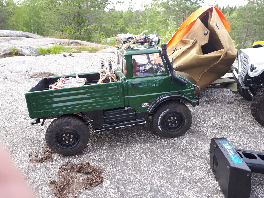

Kisavalmiina!
