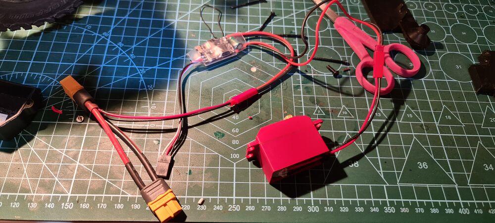

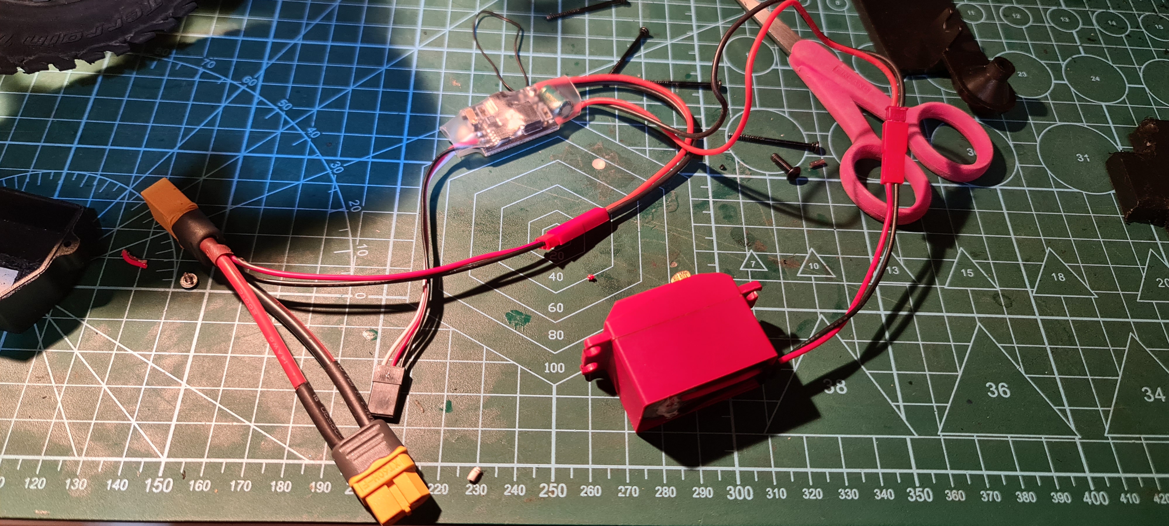

Mitään käryä mitä arrman servo kestää. Mutta tällänen viritelmä tuli. Savun hälvettyä tarkastetaan kytkennät.
Edit:
Hyvin käy ja kukkuu! Tarpeeks monta kertaa ku katto pisen videota ja selvitti mitkä johdot tosta mikro noparista menee mihinkin niin hyvin toimii.
