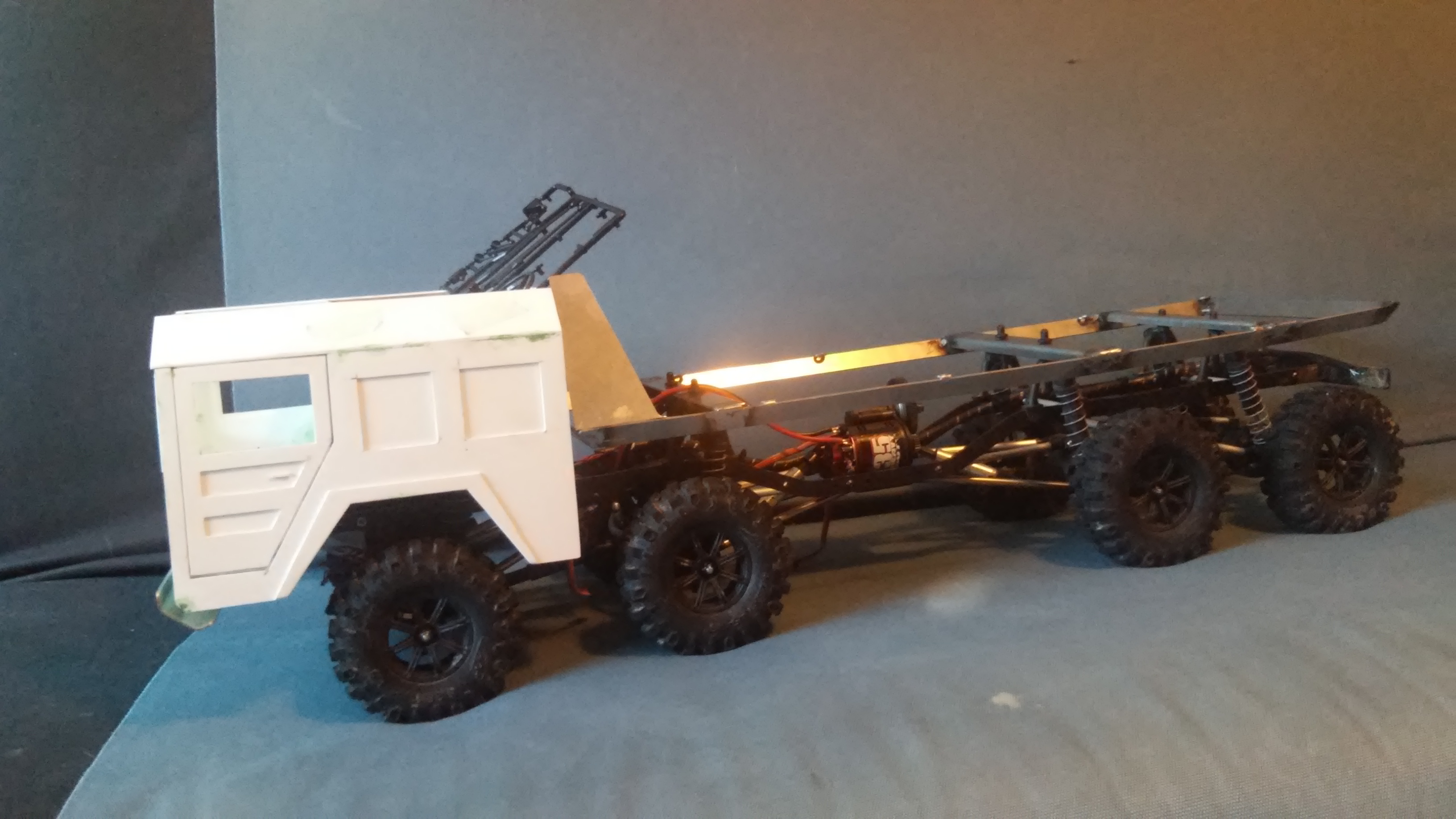

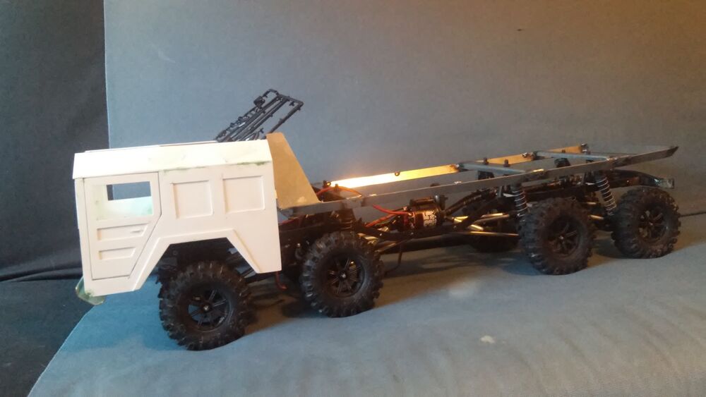

Unohtu tuossa mainita, että puskuri on rungossa kiinni. Kori irrallaan (sokilla sitten pysyy paikoillaan tietty). Mutta siis pointtina, että jos puskuri saa mällin, niin se ei välity koriin vaan runkoon. Samoin tulevat turvakaaret, ne tulisivat täysin runkoon kiinni.
Tätä tietty tarvii vähän miettiä tehdessä tarkemmin... Että saa edes akun vaihdettua ilman rälläkkää   ;D
Radioonkin on tehty muutama muutos. Lähinnä valoihin ja vähän säätöä ohjaukseen. Suosittelen pudjetti-luokan radiota etsivälle kyllä tätä ja FrSky DJT 2.4Ghz Combo. Ihan toimiva yhdistelmä. (+palauttava kaasutikku)

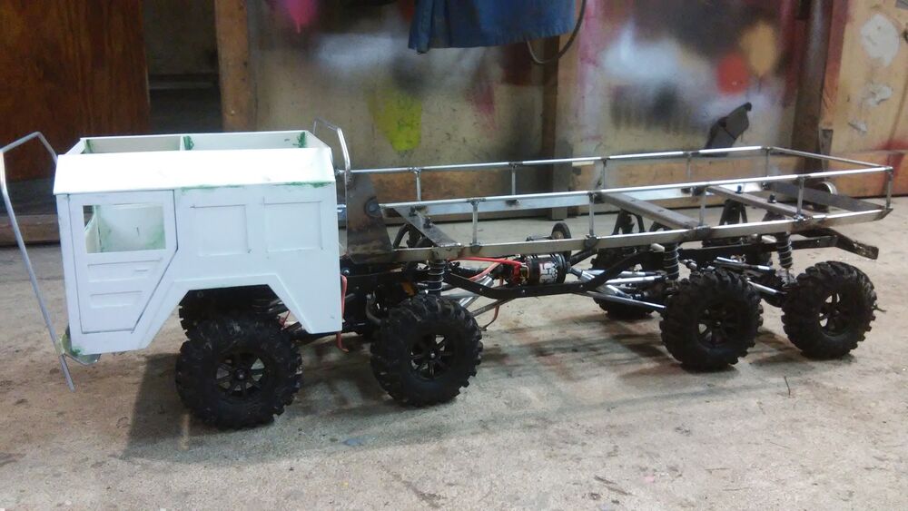

Lavakehikon kun sais vielä ennen lomia, niin edistyis taas palan matkaa
Kehikko noin 60x23cm

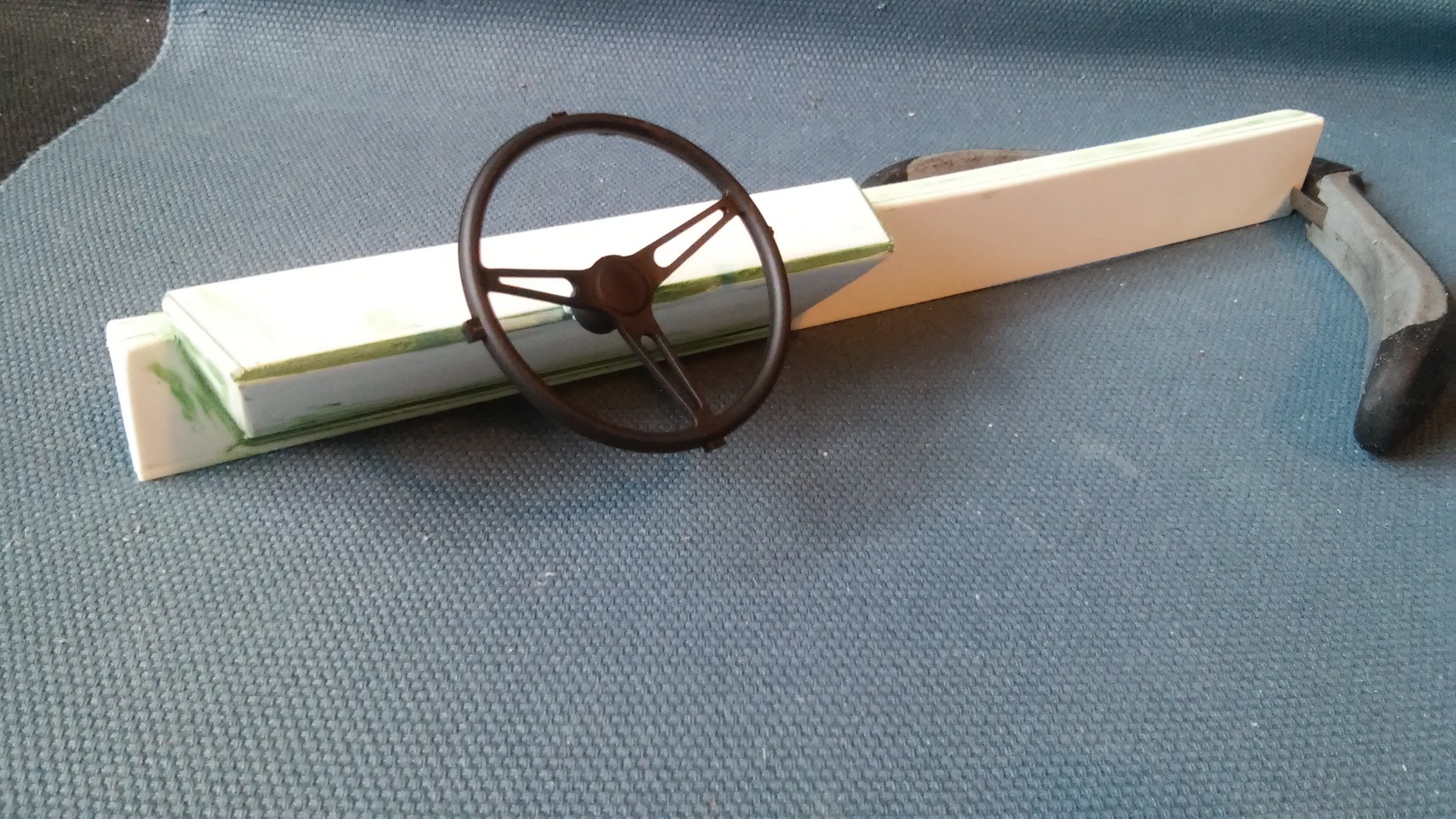

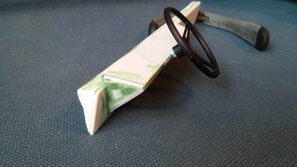

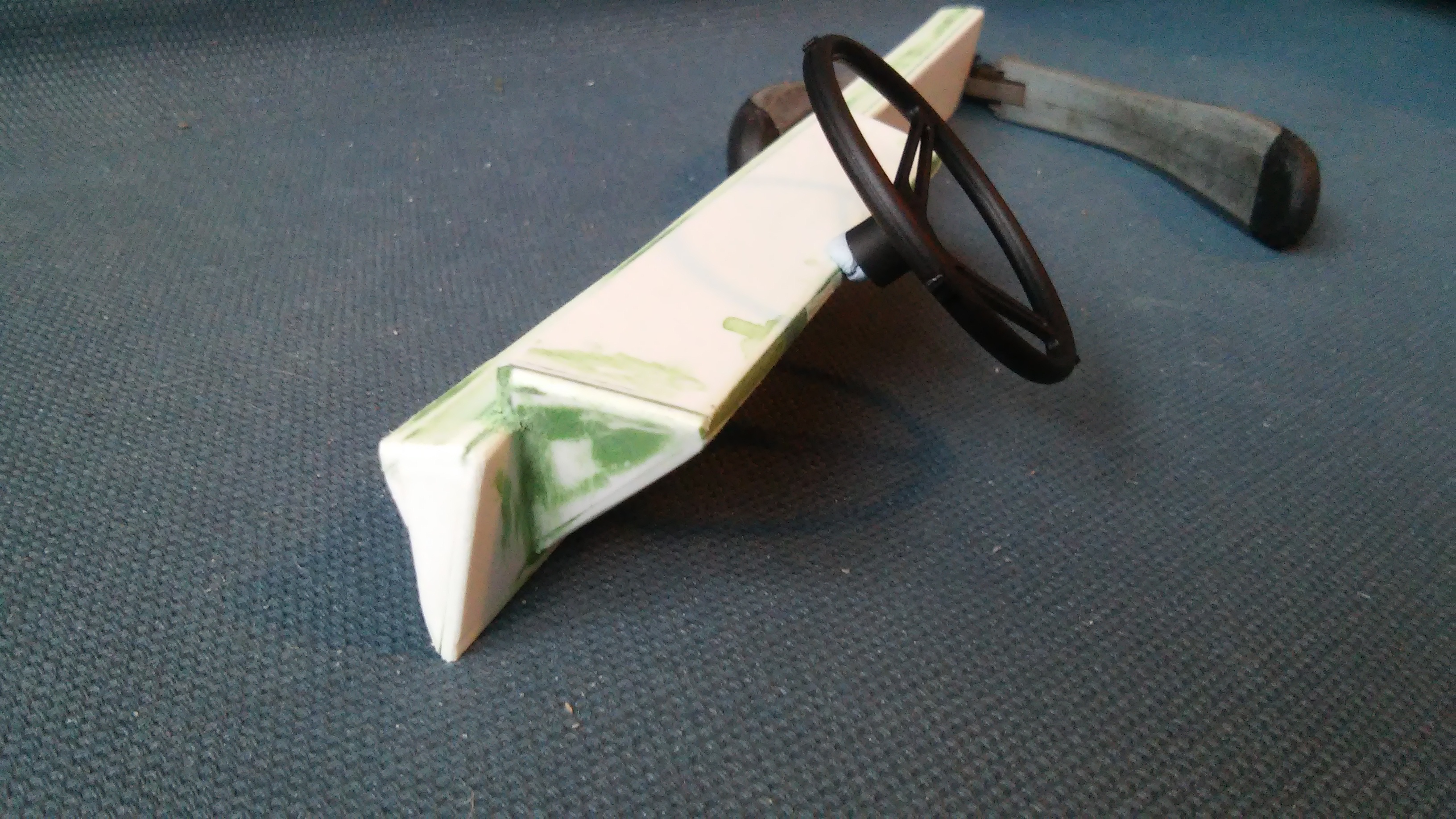

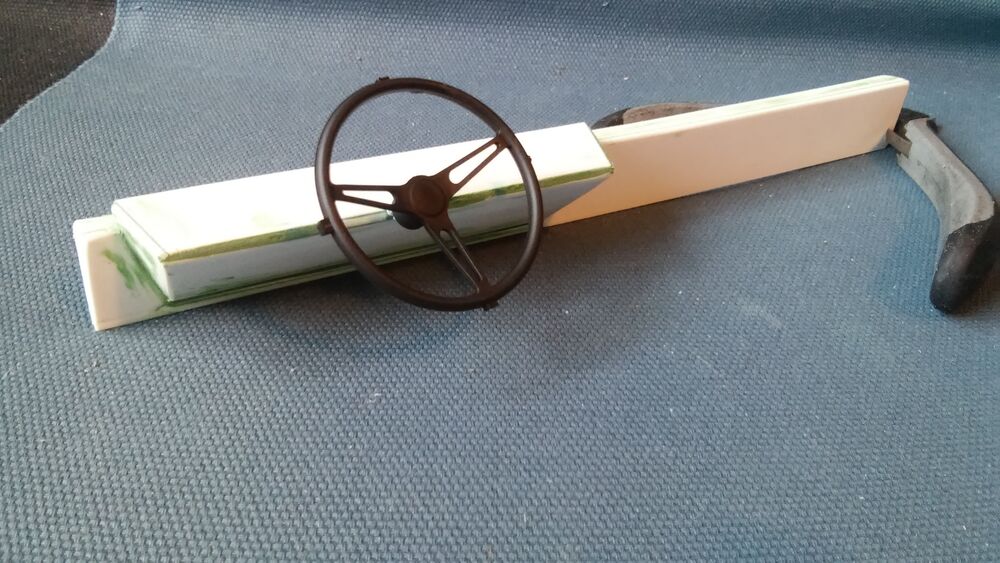

Sopii niinku nätti ruhjevamma ohtaan tuo ax80037:n ratti tuohon kojetaulun alkuun. Kuskit kun sais...

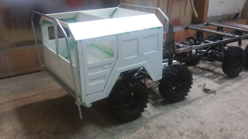

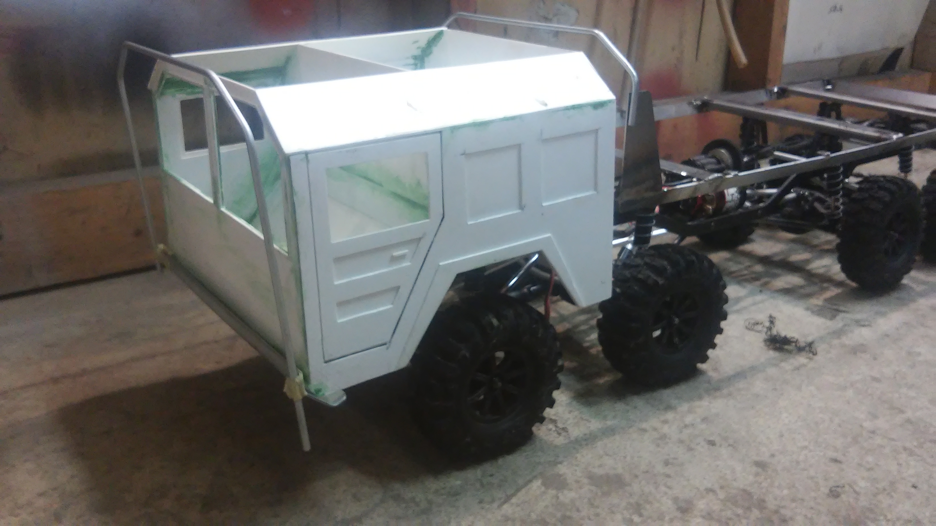

Sain lavan rungon heppailtua kasaan ja hain 6m salon 4mm rautaputkea turvakaari värkiksi.
Moottorin peitteeksi pitänee laittaa joku tökerö mainospaikka. Toisaalta miltei 0,33l:n tölkin kokoiset tankit olis aika miehekkäät.
Tällä hetkellä ajatuksissa, että lava+kaari systeemi olisi korisokilla 2 ruuvilla irroitettavissa.
Kori tulisi 3 sokan varaan.
Kuskien saapumista tässä kiperimmin odotetaan.

Enpä ikinä olisi 10000 klikkausta uskonut saavani! Kiitos kaikille seuraajille.
Tämän päivän turausta. Kaarista vaikeimmat sain taiteltua. Loput raudat tuleekin sahaamalla.
Sovittelin spraypurkin kokoisia tankkeja ja aika hyvältä näyttäisivät.

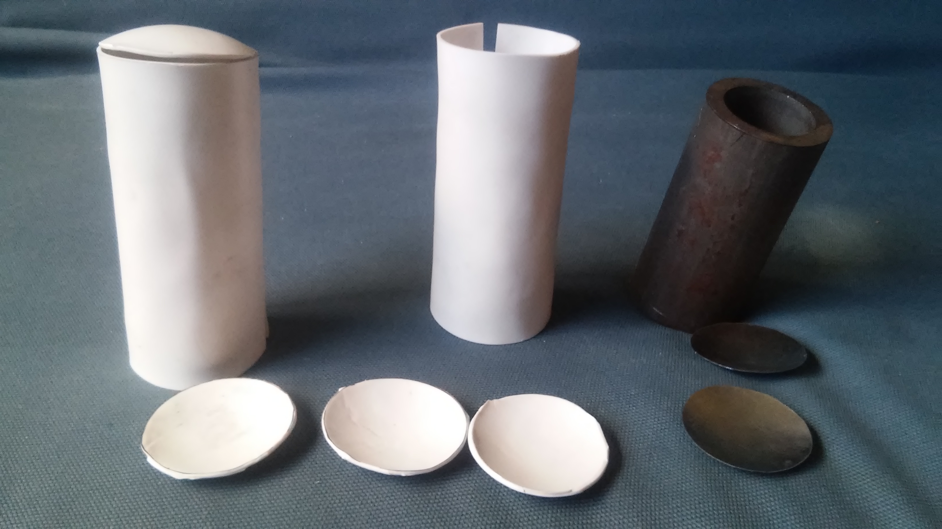

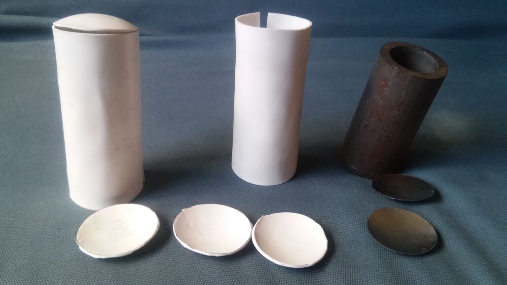

Tankki aihiot ja muotit. Pätkä 50mm putkea ja tyhjän spraypurkin pohja.
Halkaisija 50mm pituus 120mm. Tankkiin kulutuspalaksi ajattelin liimata soiron tyhjästä spraysta...

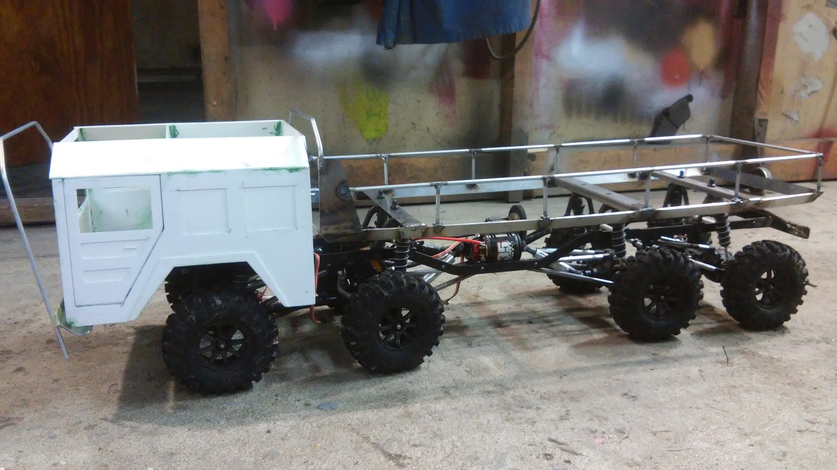

Ei tarvi olla hyvä hitsaamaan, jos osaa rälläköidä :)
Päivän tuotos: Lavasta tuli nyt sitten tällainen
