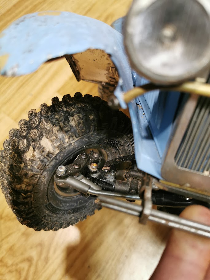

Mikä on rajottava tekijä (lisä)kääntyvyydelle? Linkit? Kuinka leveät hexit sulla on? Ite huomasin ettei kauheasti SSD akselikuorilla vakiosetupilla saa lisää kääntyvyyttä kun alkaa rengas hieroa linkkiä.

teppisch kirjoitti: Ti 14.02.2023 12:13 Mikä on rajottava tekijä (lisä)kääntyvyydelle? Linkit? Kuinka leveät hexit sulla on? Ite huomasin ettei kauheasti SSD akselikuorilla vakiosetupilla saa lisää kääntyvyyttä kun alkaa rengas hieroa linkkiä.
Mulla on ohjauslinkki edessä ja AD:n 10.2 ohjauspalat niin ei ota enää kiinni iskareiden alapäähän kuten otti Elementin alkuperäisellä kokoonpanolla. Nyt tulee samaan aikaan rajat vastaan SSD knucleista ja C-hubeista kuin renkaan osumisesta linkkeihin. Muistaakseni 6mm hubit vanteissa ja Elementin alkuperäiset metalli hexit.

Elementin akselitkin saa kääntyyn aika kivasti, ite kasasin Elementin omilla osilla mutta riittää kun saa ohjauslinkkiä kauemmas vakiopaikalta niin tulee lisää kääntyvyyttä. Linkit toki saapi siirrellä sitten pois tieltä autosta riippuen.
download/file.php?mode=view&id=18088
Muok:ohjauslinkki ja ohjausvarsi menee aina sekasin omassa päässä, kuva selittää jotain.

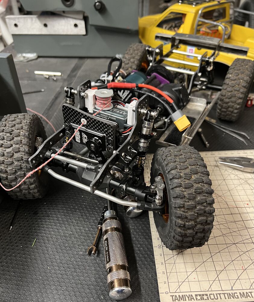

Meinasi hieman loppu vastustella. Pitäisi tuonne Tinker Kingin aloittamaan tunnustusten topikkiin laittaa mutta kerrotaan tässä samalla.
Takapuskurin saraosan ruuveja lyhentäessä, ei kannata kyljelleen renkaille jättää autoa pöydälle, tonttiin tulo pöydältä metristä ei tee hyvää🥵 Eilinen menikin runkorobottia leikkiessä ja samalla miettiessä vaihtoehtoja alumiinille. Pitää tutkia missä saisi jatkossa koneistettua G10:iä tai hiilikuitua.
Takapuskuri tuntui vastustavan vielä tänäänkin.
Katkennutta poranterää kämmenessä ihmetellessä alkoi huumori olla jo koetuksella…
Vinssin sijoittelu meinasi aiheuttaa harmaita hiuksia mutta sekin löysi paikkansa. Yksi ohjuri vinssilinjalle tai putki pitää ehkä viritellä vielä ja johtoja pitää vielä lyhennellä.
Sisälokarit jää vielä työlistalle mutta muuhen ulkoinen habitus alkaa olla paketissa.

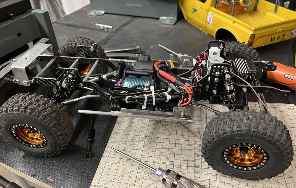

Tätä nyt ehti hifistellä vielä ennen Tamperetta, kun LPR karkelot jäi väliin.
Hieman jäi epäilyttämään oman hölmöilyn seurauksena kerran oikaistu alurunko, menikö miten melloksi. Kun löytyi Sloveniasta droneharrastaja, jolla koneistuspaja, niin mopo karkasi taas käsistä ja tilausta sisään.
Pieniä muutoksia rungon etuosan pituuteen ja puskurikorkeuteen suunnitelmaan ja hiilaria tilalle.
Vaihto luonnollisesti suoraviivaista ruuvailua.
MoT
MoT
Samalla vinssilinjalle ohjuri foorumilta löytyneestä TGH hiilari vinssiservo mountista. Sopiva reikä ja yksi Elementin delrin linkkipallo siihen. Samalla sai spacerit pois servon kiinnytyksestä, ja tuo ohjuri toimittaa sopivan spacerina. Tekevälle sattuu ja kuvassa näkyy asennusvirhe, ensin meni väärään väliin😅

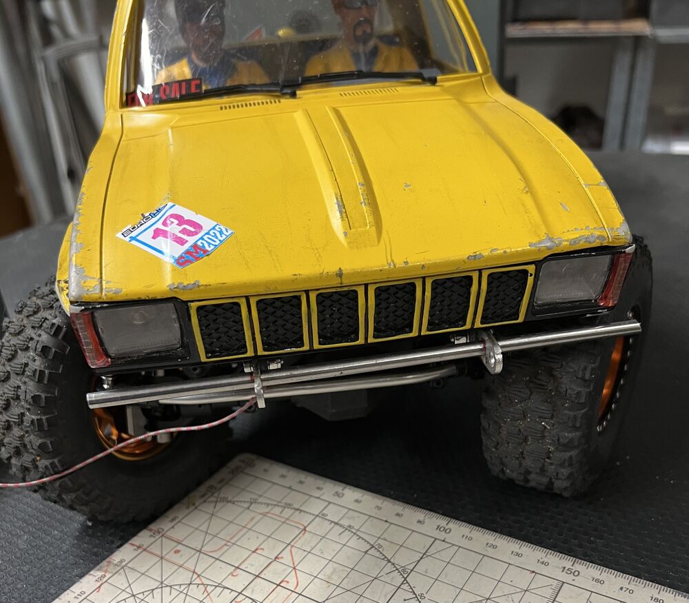

Talvella tehty etupuskuri oli testeissä aika ottavan oloinen, kulmat tahtoi ottaa kiinni liian helposti. Ulkonäön kustannuksella mennään sittenkin putkipuskurilla. Vähän juotoshommia ja lisää treeniä.

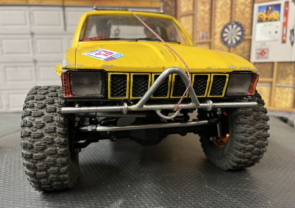

Umpitangon juottaminen oli hieman haastavaa nykyisellä polttimella (halvin Kemper) mutta puskuri nyt kasassa. Polttimen päivitys menee hankintalistalle.
Vesisade sotki eilen ajalelut mutta tallitestin perusteella, ei ole kulmat enää niin ottavia kuin aikaisemmassa puskurissa.
