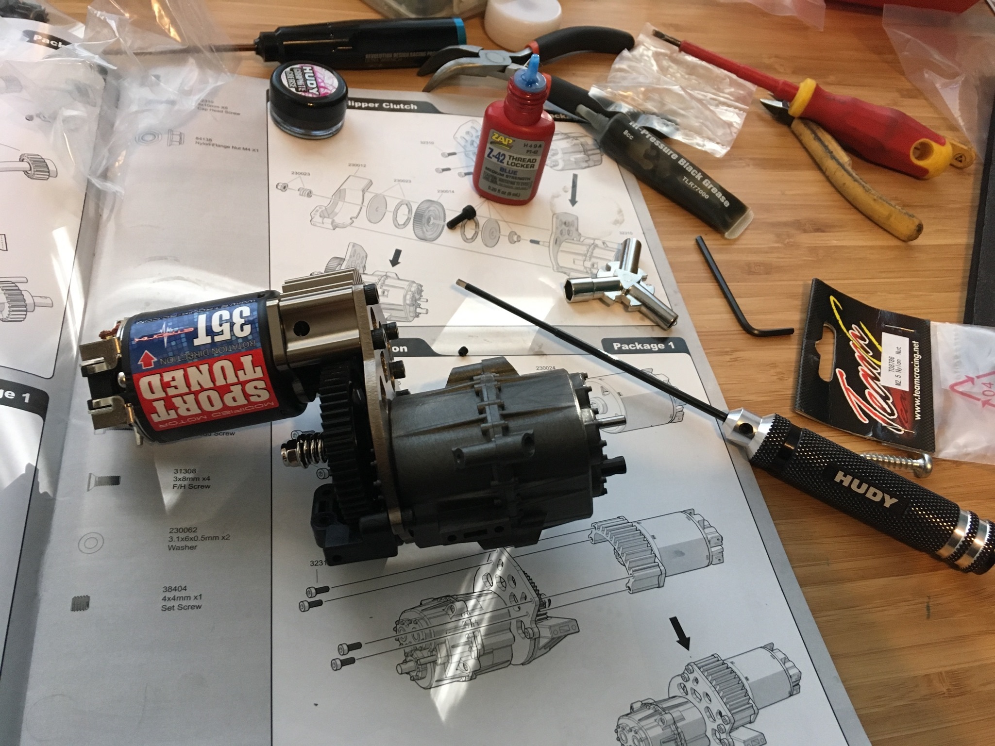

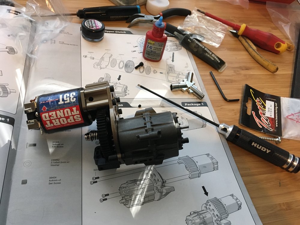

Moottori ja vaihteisto
Moottorilevy ja hilppeet ovat kaikki metallia, vaihteiston kotelo muovia. Lisäksi tuohon on lisätty pieni jäähdytysrivasto helpottamaan moottorin elämää, hyöty ei lien suuri, ainakaan ellei väliin tujauta hiukan lämpötahnaa tms. Slipperi löytyy myös, vedin aika piukalle, ei ole tainnut vielä luistaa kertaakaan. Pinionin ja spurrin välystä voi säätää edelleen, moottorilevyyn on jätetty koloset, joista mahtuu helposti avain sisään. Pinion ja spurri on 32p rattaita, eli vara pinionia jos kaipailee, niin kannattaa huomioida tuo karkeus vakio 15t... Moottorin kotelo on muuten kyljestä auki, toivottavasti ei nielaise isompia kiviä, ne saattais tehdä pahaa jälkeä. Koppa on kyllä sen verran suljettu, että vähän pitää kivessä olla Houdinin vikaa jos tonne asti päätyy. Yleensä niillä sitä kyllä on, sanoi Murphy...

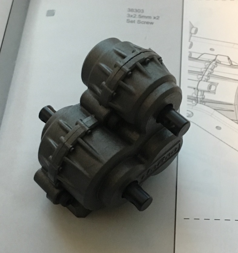

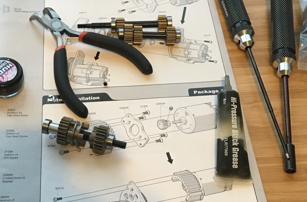

Jakoaski
Jakoaski
Jakoaski on vähän naamioitu nätimmäksi, vaikka muovinen onkin. Laskee välityksiä vielä jonkin matkaa alaspäin.
Kaikki osat spurria lukuunottamatta kardaaneille asti on metallia. Kardaanit ovat muovia, mutta kokolailla järeää sellaista ja reippaasti boorattu. Välipalikka kardaanissa oli metallinen, samoin kardaanin nivelet tietenkin. Aika vakioratkaisu tappien sun muiden suhteen.

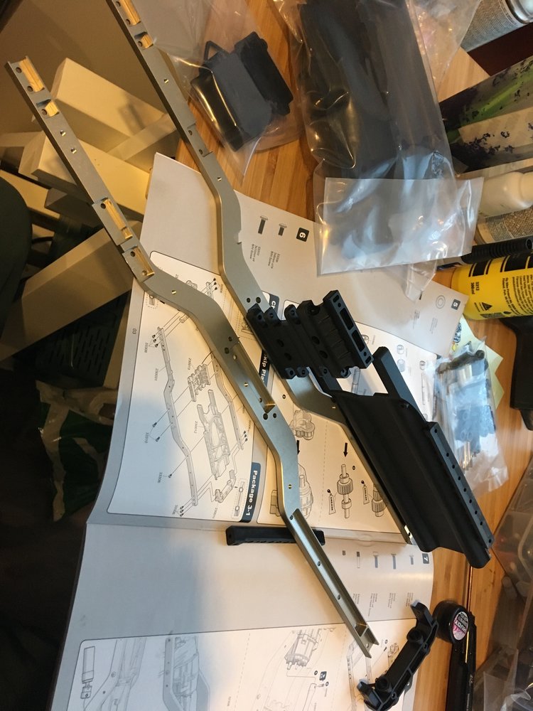

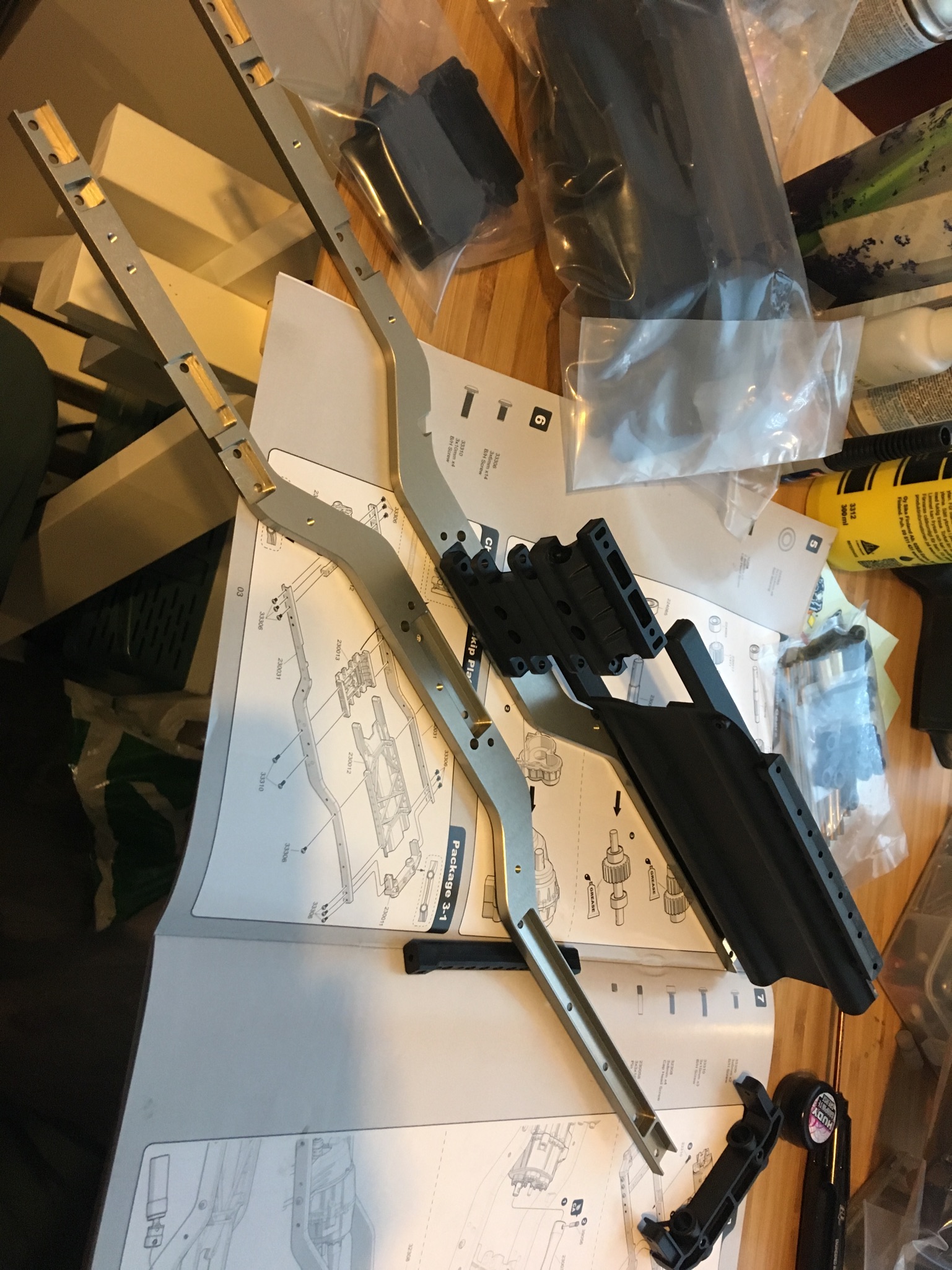

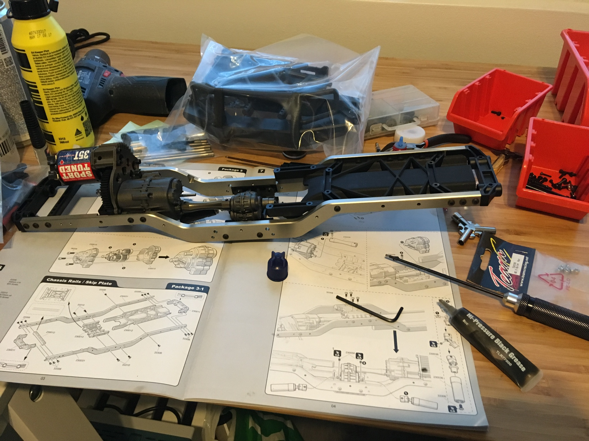

Runkopalkit
Runkopalkit
Runkopalkit on vähän erilaiset kuin on yleensä totuttu. Paksua alumiinia, johon on jyrsitty paikat kaikille osille. Nää kestää varmaan aika lailla isältä pojalle ja ehkä pojan pojallekin, mutta muitakuin virallisia osia voi olla vähän työlästä sovittaa paikkaansa. Tai kaipa ne prikkaviritelmillä, tai lisäpalikoilla tuonne menevät jos kovasti haluaa. Onneksi vakio-osat ovat aika hyvää matskua, niin ei ainakaan ihan heti tarvitse haaveilla.

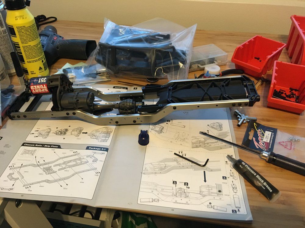

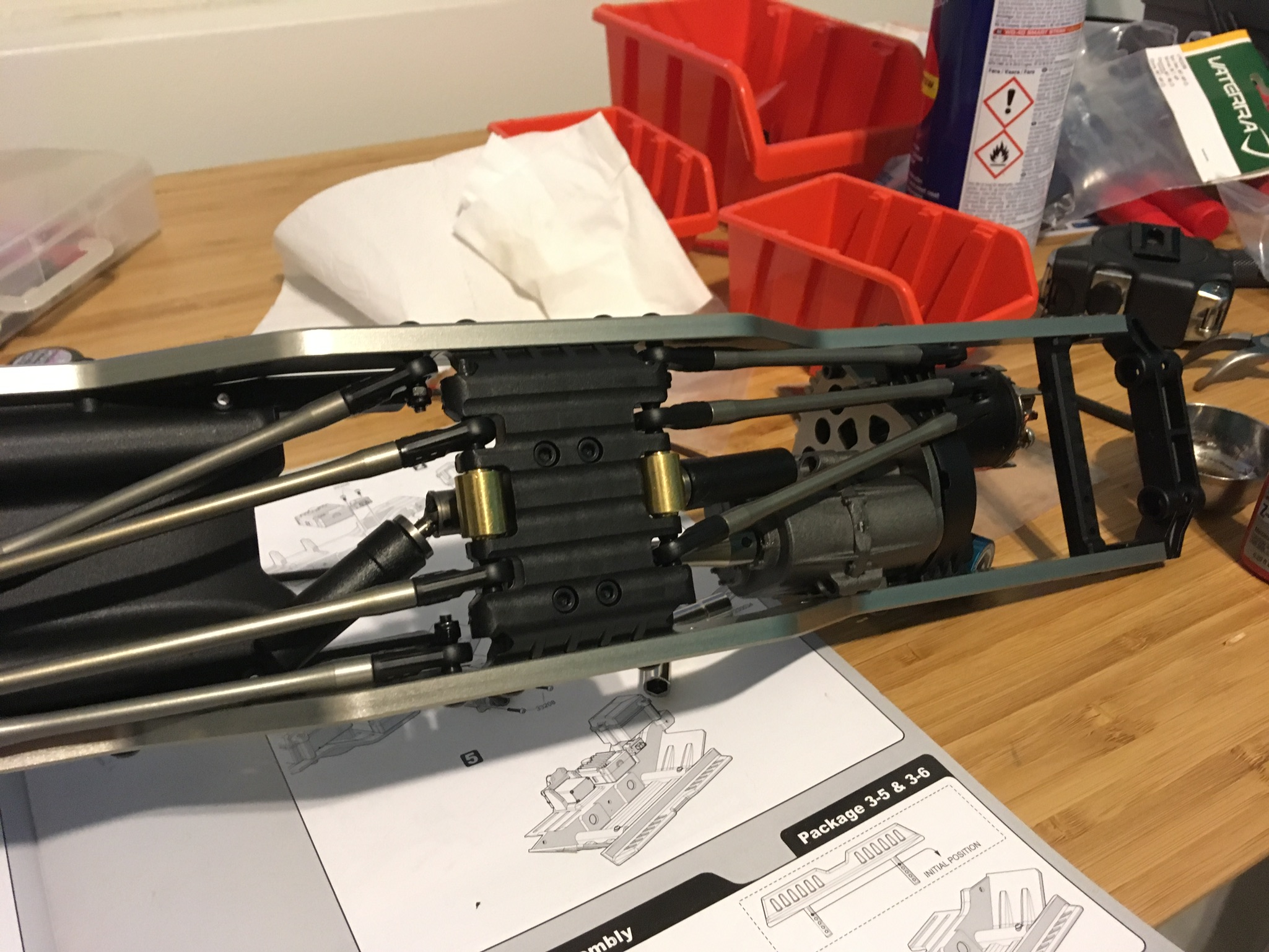

Runko ja moottori
Runko ja moottori
Valmis runko moottoreineen, iskarin tornit ja koritolpat vielä uupuvat tästä. Tuo palikka vaihteiston ja jakorasian välissä on huvittavan paksua metallia. Päistä varmaan sentin paksua, keskeltä varmaankin 8mm. Se ei taida olla eka osa joka pettää Ainoat ylimääräiset reiät, joita runkoon jää, ovat nuo isommat reiät jakoaskin ja skid platen nurkilla rungon yläosassa. Niihin vois ehkä harkita sliderien kiinnitystä, kunhan innostun taas hitsailemaan ja vääntämään putkea ja peltiä.

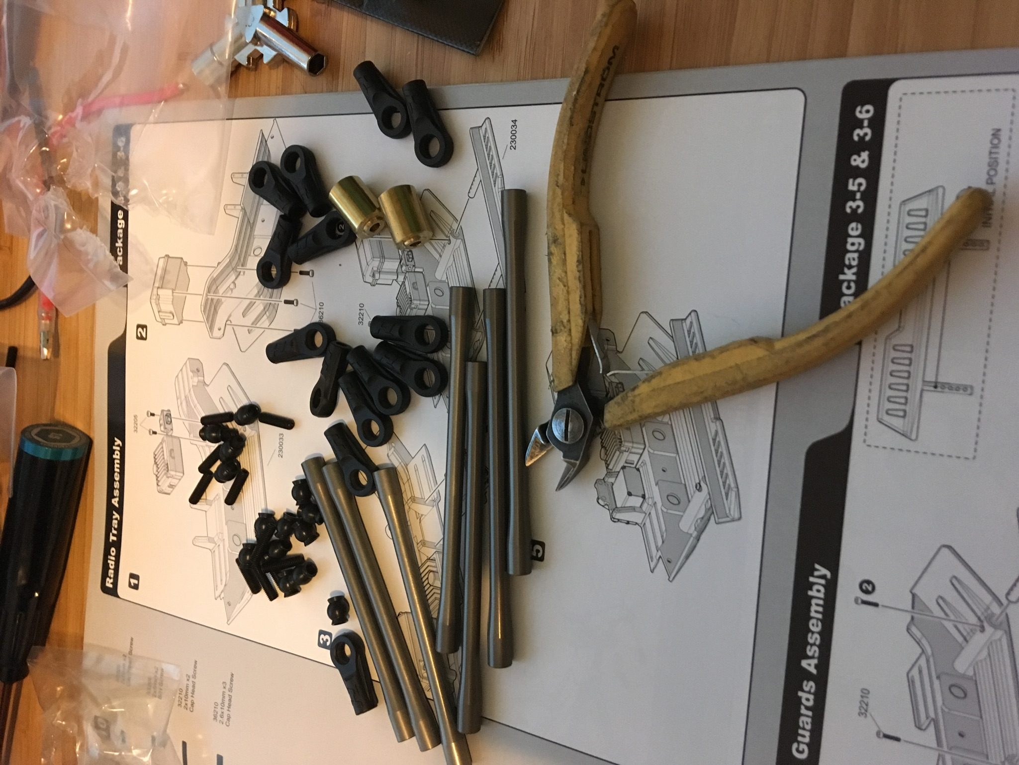

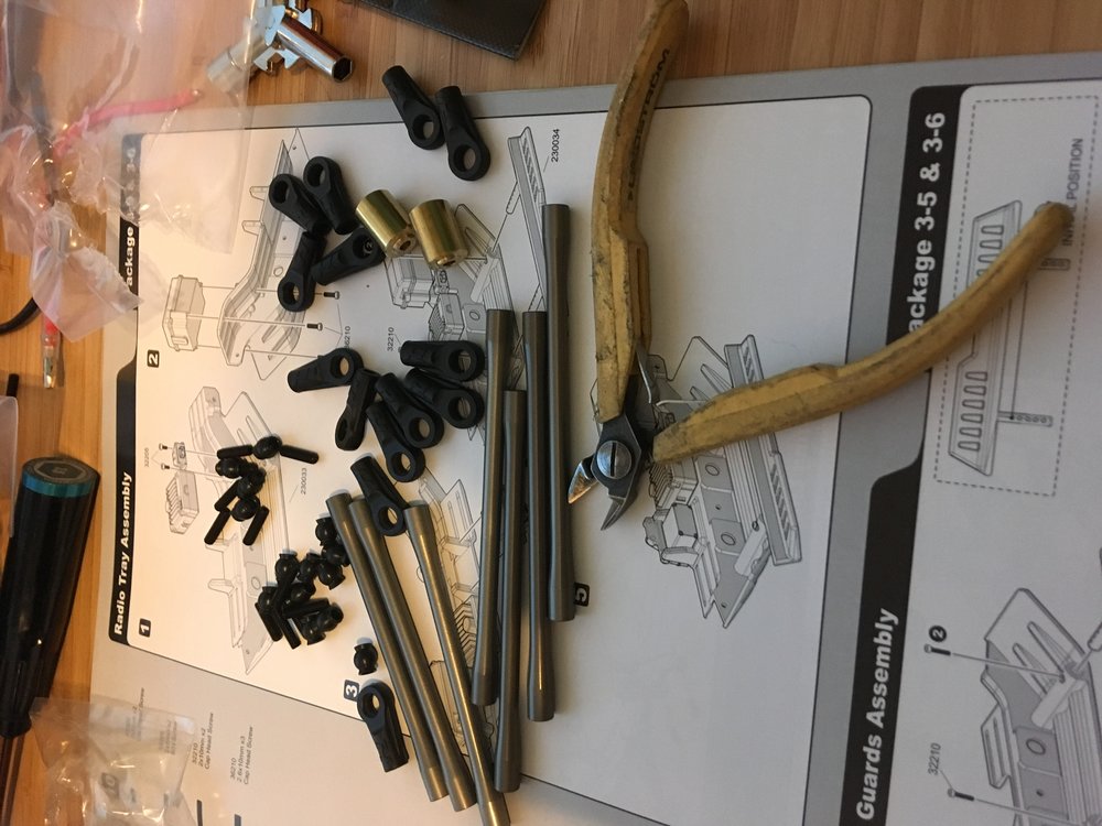

Linkkien osat
Linkkien osat
Linkit ovat alumiinia ja vähän muotoillut. Jenkatapit ovat M3-kokoa, pituutta 12mm, mutta voisivat olla pidemmätkin, 14mm menisi helposti sisään, ehkä jopa 16mm. Lenksut ovat paksuhkot ja pallukat metallia. Osa näistä oli vähän piukkoja, mutta toimivat kuitenki ilman työstöä.

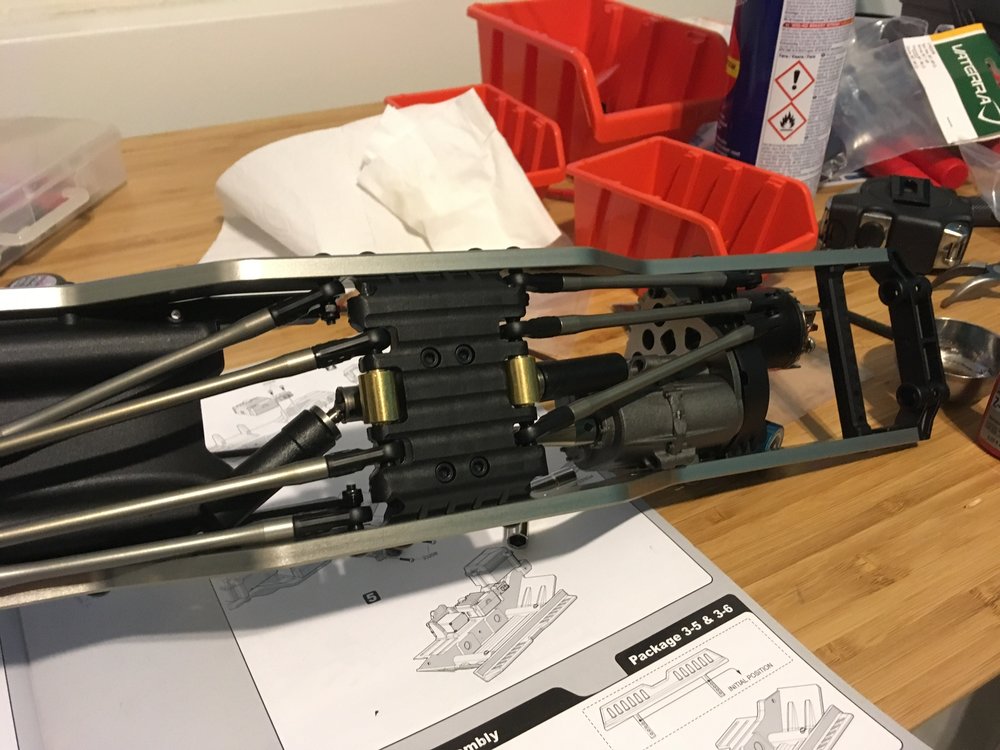

Linkit rungossa
Linkit rungossa
Linkit kiinnittyvät skidplateen ja runkoon, rungossa reiät ovat hieman ylempänä, ei huono asia kai. Nelilinkki takana, edessä kolme ja panhard. Skidplatessa on myös hassut messinkipyörät, joiden on kai tarkoitus helpottaa auton lipumista kivien yli kun pohja nappaa kiinni. En ole vielä päässyt todentamaan, ainakaan niin että olisin huomannut mitään, pyörii ne kuitenkin.

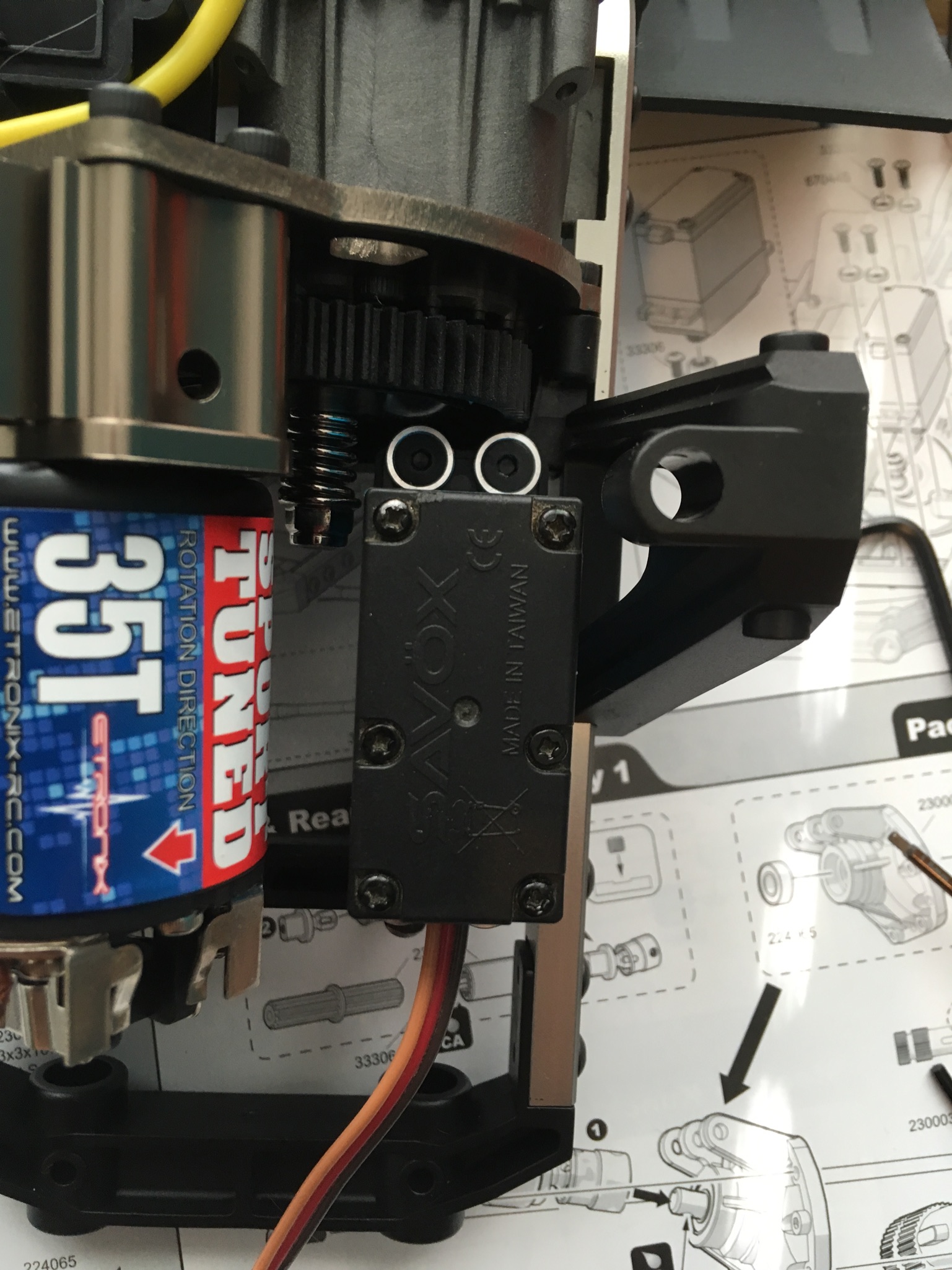

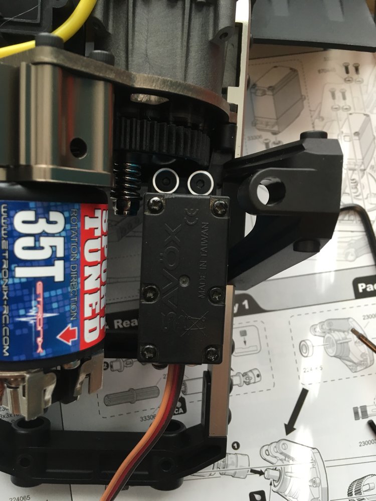

Servo paikallaan
Servo paikallaan
Servo on vähän ahtaassa paikassa ja Savöxistä tartti hieroa vähän tukimuovia pois, joka oli yläpinnalla. Ruuvien alle on isot prikat, jotka varmaankin pitävät servon paikallaan ilman isompia murheita. Etupuolella on oma kiinnikkeensä, takapuolella servo kiinnittyy samaan konstruktioon moottorin kanssa.

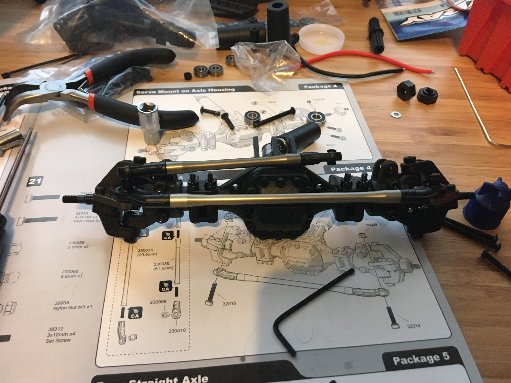

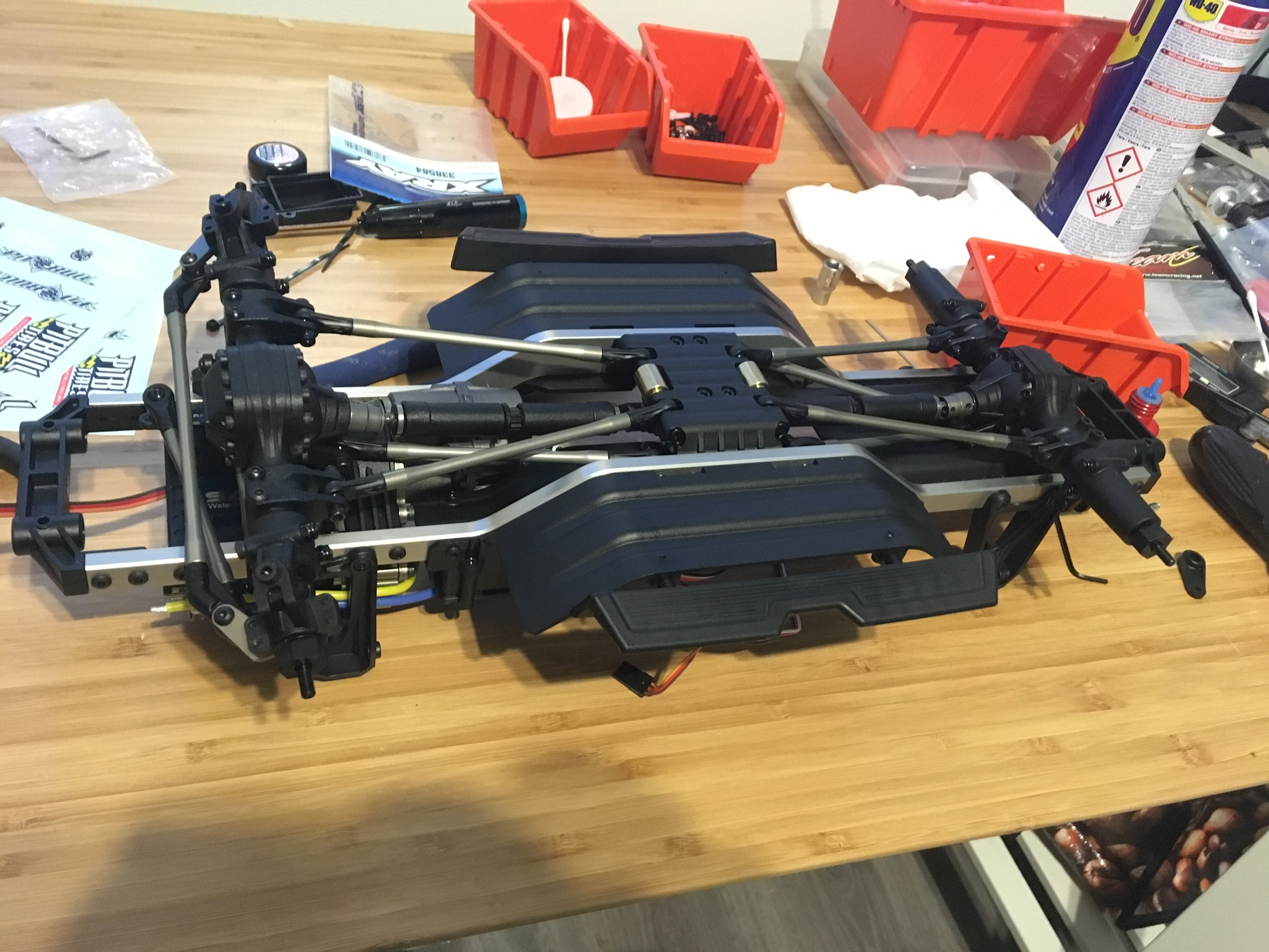

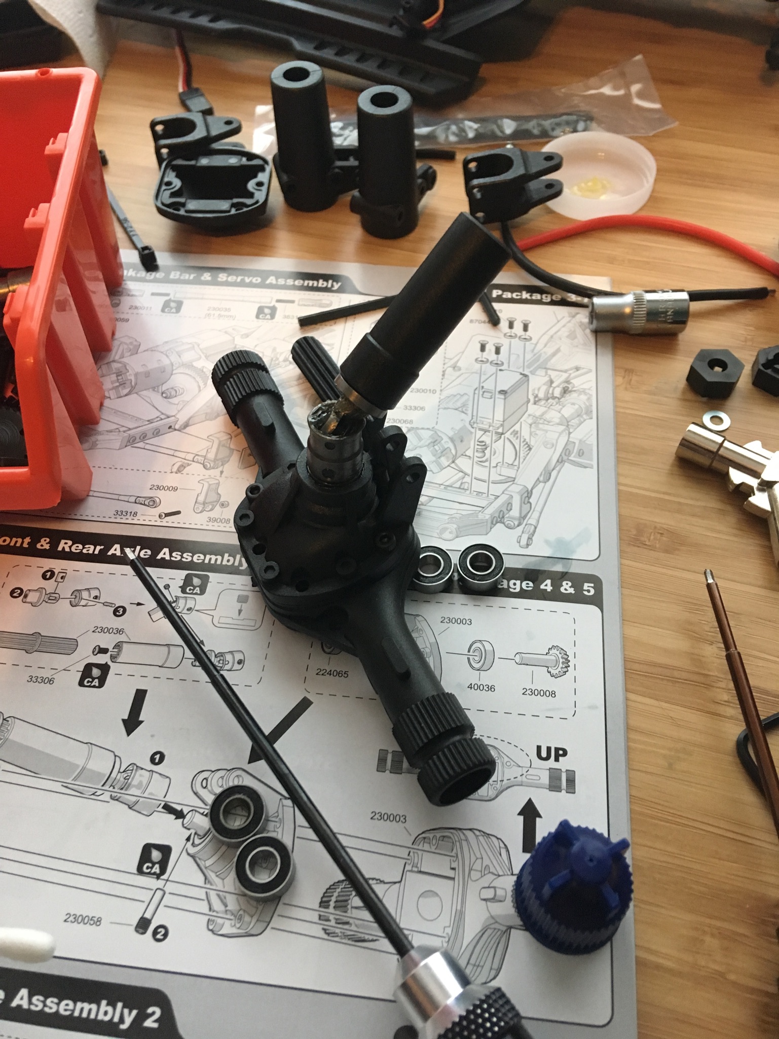

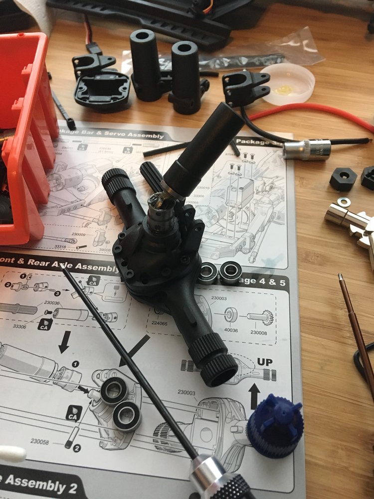

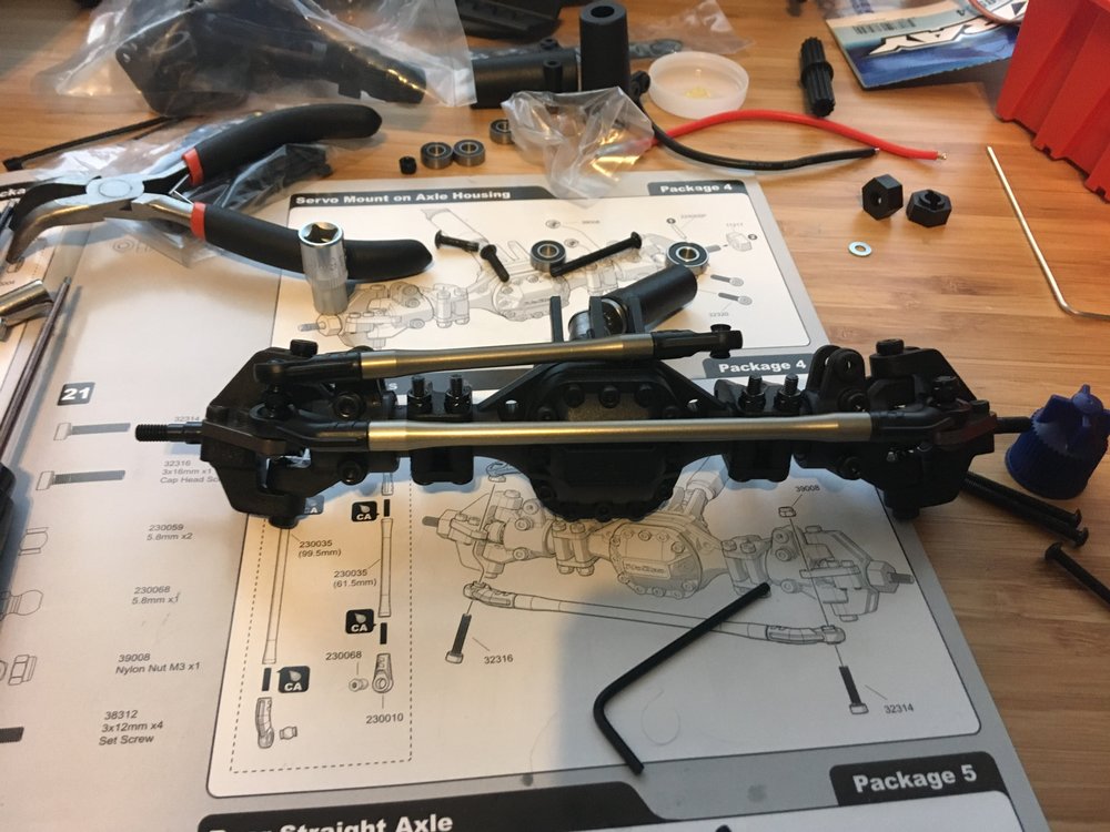

Akselin takapuoli (hihihi, pylly...) kasassa. Takakansi on erillinen osa, kiinnittyy viidellä ruuvilla. Etukansi kuudella, joista ylimmäinen takakanteen asti akselin läpi. Takakannen pinionin läpivienti on kulmassa ylöspäin, haluttu kai minimoida rasitusta kardaanille. Etu- ja taka-akselit ovat identtiset, mutta päät vaihtuvat. Akselin pään viereen tulee vielä erillinen kiinnike linkeille. Hyvässä lykyssä nähdään joskus lehtijousikiinnikettä sun muuta, jos ei muuten niin tulostettuja osia lienee tulossa kun harrastajat vähän saavat aikaa. Päät on boorattu kunnolla ja casteria voi säätää 10 asteen välein. Joku viitseliäs voi jopa keksiä tulostaa erilaisen takakannen pienempää pinionia varten, jos Hobaon buggyvehkeet käyttää samaa pitchiä, sieltä löytyisi mm. kokoja 11t ja 8t. Kasilla välitys olisi jo luokkaa naurettava 1:4,2.

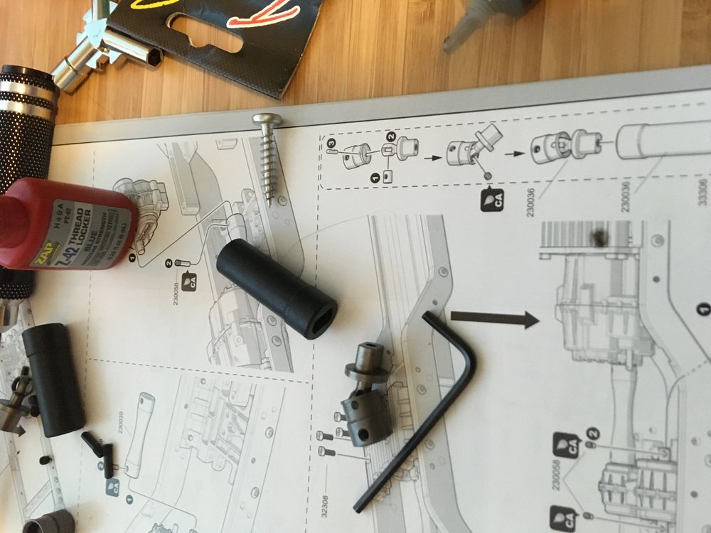

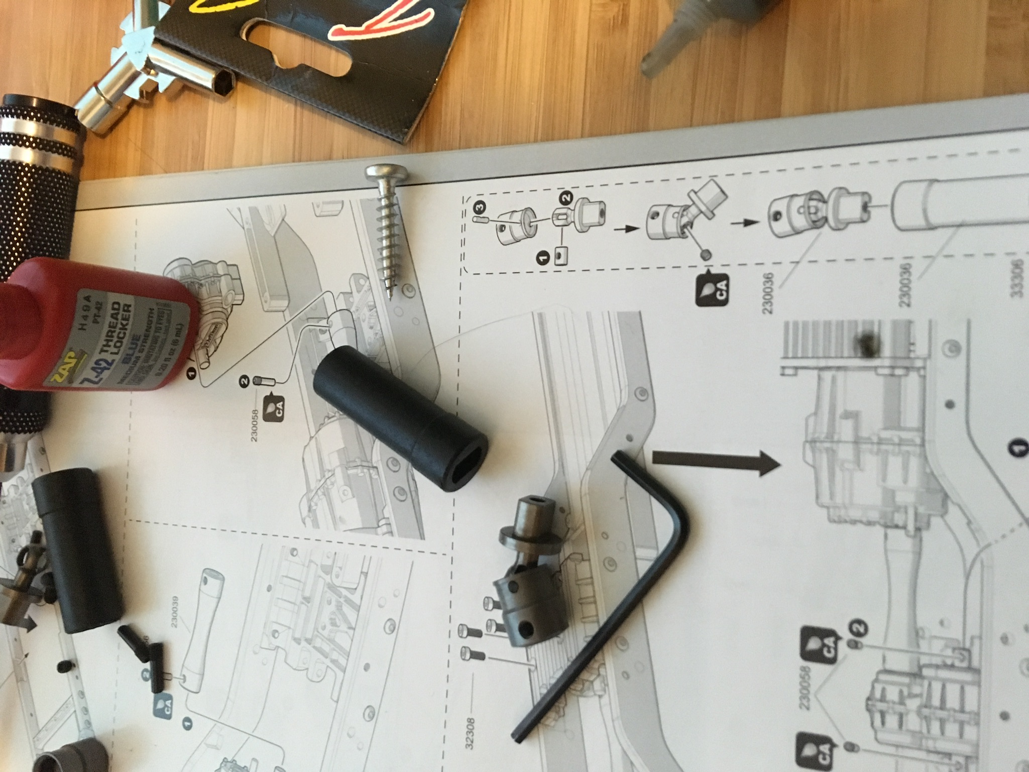

Kardaanin osat
Kardaanin osat
Kardaanin nivelen osat, kokolailla vakioratkaisu. Taitaa olla samaa kokoa kuin SCX10:ssä. Ei ole vertailukohtaa niin en osaa sanoa varmaksi.

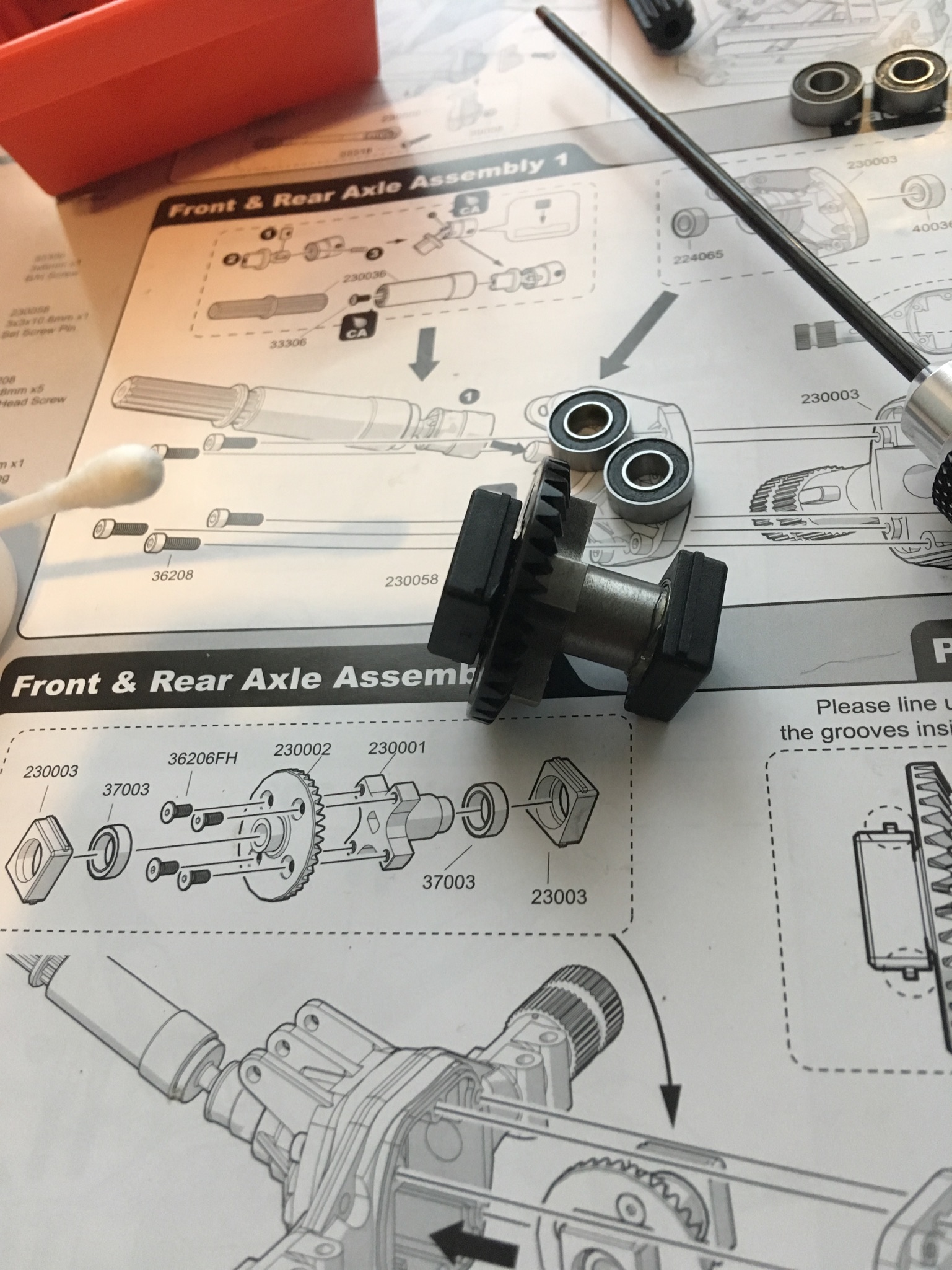

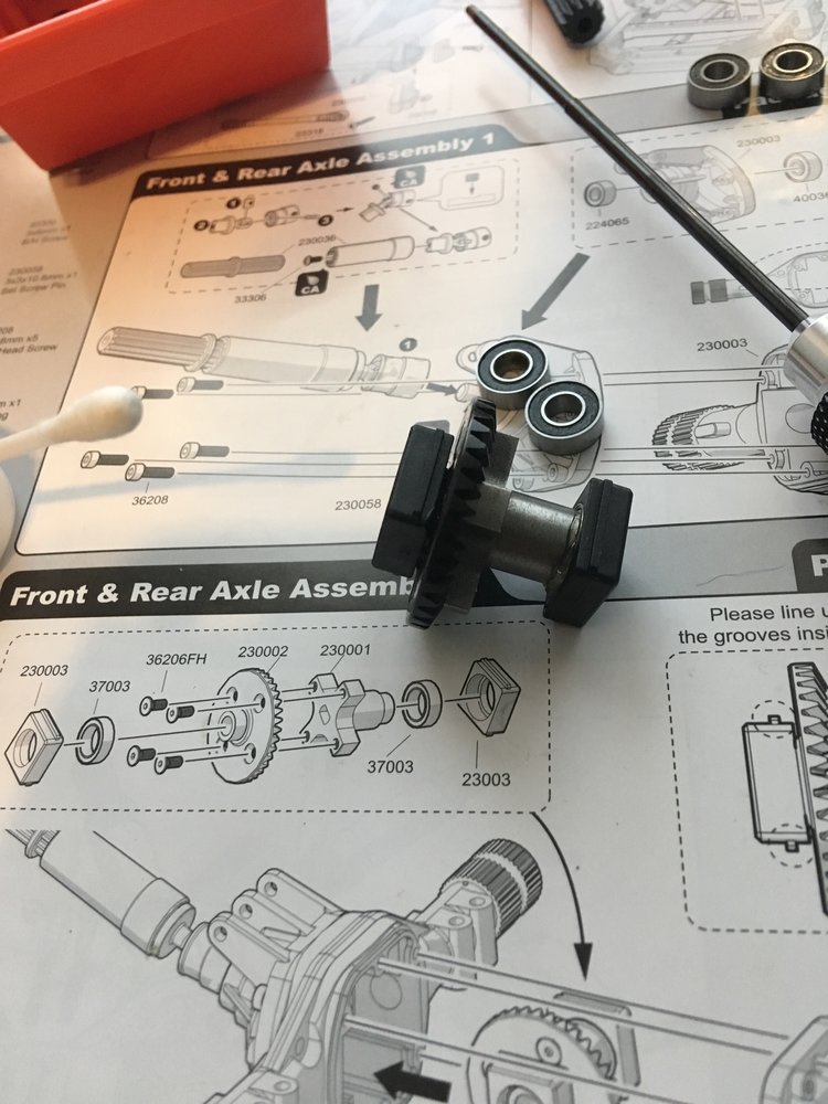

Akselin sisärattaat on koneistettuja. Kiinnitys on vähän erilainen kuin on totuttu näissä näkemään. Muoviohjurien sisällä on laakerit, ohjurit asettuvat akselin sisään. Ei tarvinnut shimmata, mutta jos tarttis niin se on tehtävä pinionin alle. Rattaiden koot taisivat olla 36 ja 15, välitys ok, ei niin pieni kuin SCX10 II, mutta parempi kuin esimerkiksi Ääsbenderissä.
Valmis etupää on järeää tekoa. Chubit jne. muovia, mutta aika paksua ja hyvälaatuista. Vetareista en hoksannut ottaa kuvia, mutta ovat CVD-mallia, osat aika lailla samat kuin kardaaninpäissä. Nämäkin kooltaan ja muodoiltaan samaa luokkaa SCX:n kanssa. Pitäisi joskus vertailla vierekkäin. Toi kääntölinkki jäi väärälle puolelle ackermanneja, pitäis olla alla. Ackermannit metallia, kiinnittyvät hubiin parilla ruuvilla. Myös panhardin kiinnikkeessä rungossa on metallilevy vahvikkeena.
HUOM! VAKIOAKSELISSA OLISI TARKOITUS KÄYTTÄÄ ISOPÄISIÄ RUUVEJA JA MUTTEREITA, MUTTERIT ALASPÄIN. NE OTTAA KIINNI JOKA KIVEEN JA KANTOON. Vaihdoin ne kupukantoihin ja laitoin mutterit ylös. Samaa ratkasua käytetään linkin kiinnikkeissä, ne rajoittavat kääntymistä, vaihdoin ne uppokantoihin ja upotin hitusen matkaa akseliin, nyt kääntyy niin bärkeleesti.

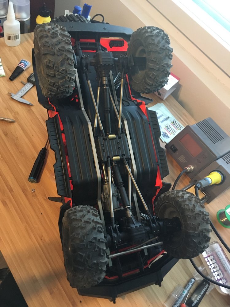

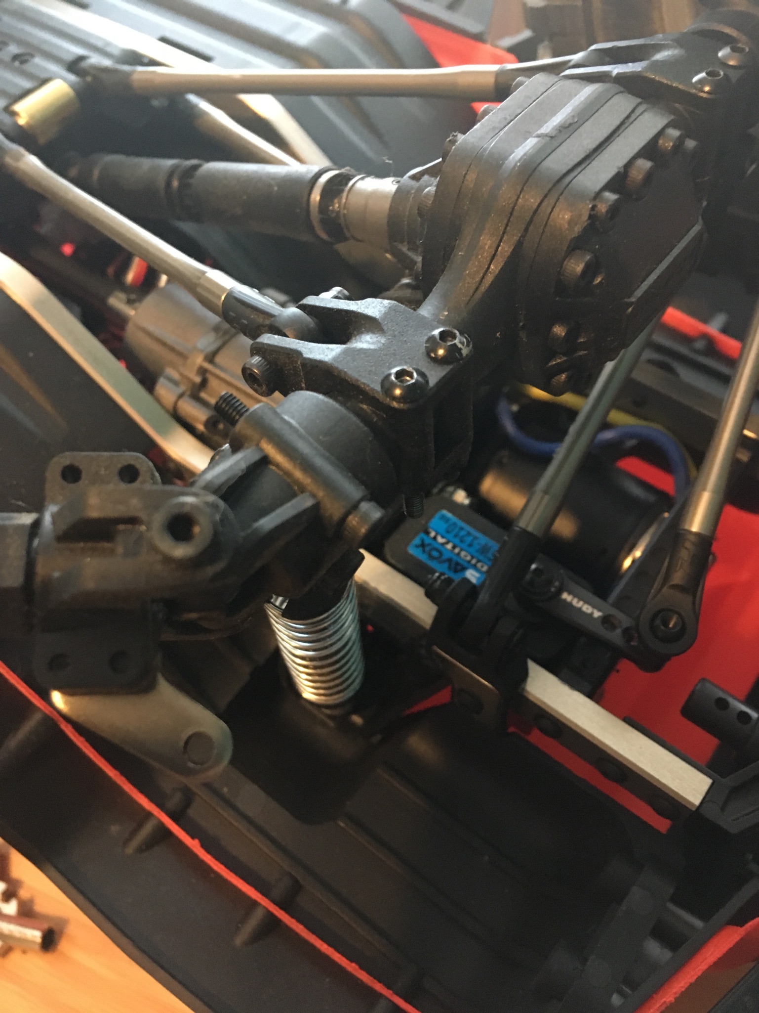

Valmiit akselit kiinni autossa, takapää on vähän siromman näköinen. Tässä kohtaa rungossa on kiinni myös sliderit ja lisää pohjalevyä, joihin myös noparit, vaihdeservot sun muuta tulee kiinni.

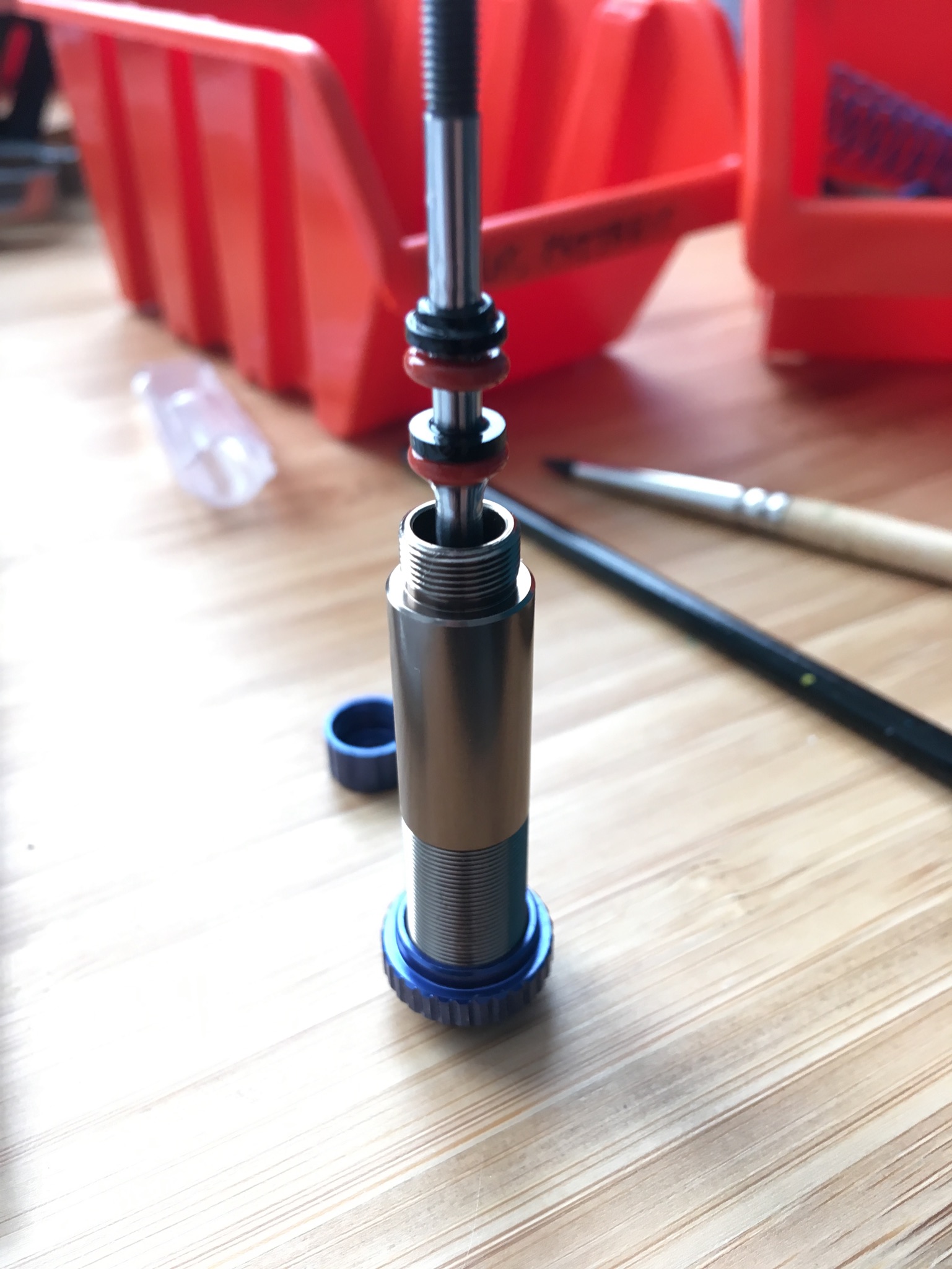

Iskarit on tähän mennessä parhaat mitä on tullut ryömijäpuolella vastaan. Tiivisteenä ensin pohjalla muovilevy, sitten o-rengas, muovilevy, o-rengas ja päällä vielä muovilevy. Tuon päälle tulee alumiittinen korkki. Ei vuoda, liukuu hyvin, on kiva. Pöllitty buggyista. Yläpäässä muovikorkki o-renkaalla.

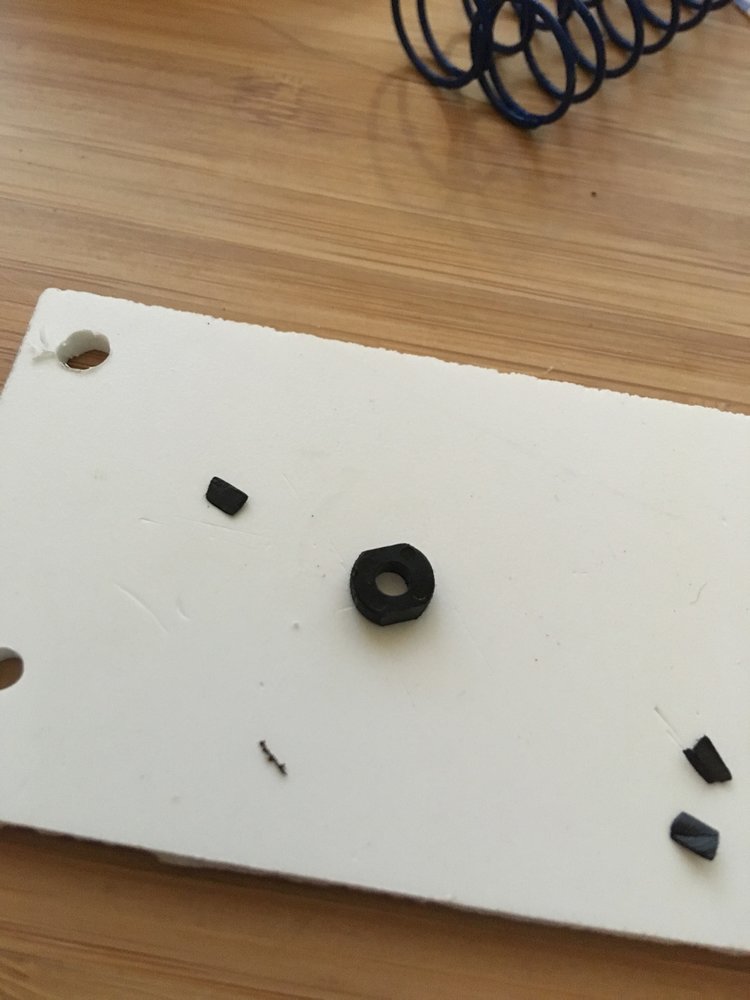

Iskarin männät ovat vähän poikkeavat. Niissä ei ole reikiä ollenkaan. Ovat myös aika tiiviit tuonne männän sisään, joten kannattaa vähän näyttää hienompaa santapaperia kylijille, ettei jää pärseitä. Näissä on tehty pienet viisteet kylkiin reikien sijaan. Eivät ole big boret joten toi on ihan viksua. Reiät jää pikkumännissä aina e-clippien alle ja käyttäytyvät vähän erilailla kuin olisi tarkoitus. Omista viipaloin vähän ylimääräistä pois, puolisen milliä. Laitoin hiukan jäykempää öljyä myös, kun se alkuperäinen on melkeen kuin vettä.

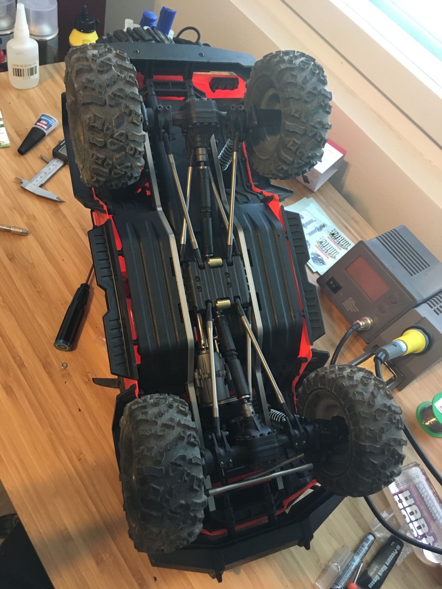

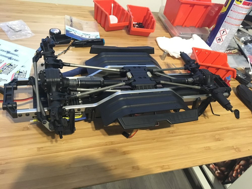

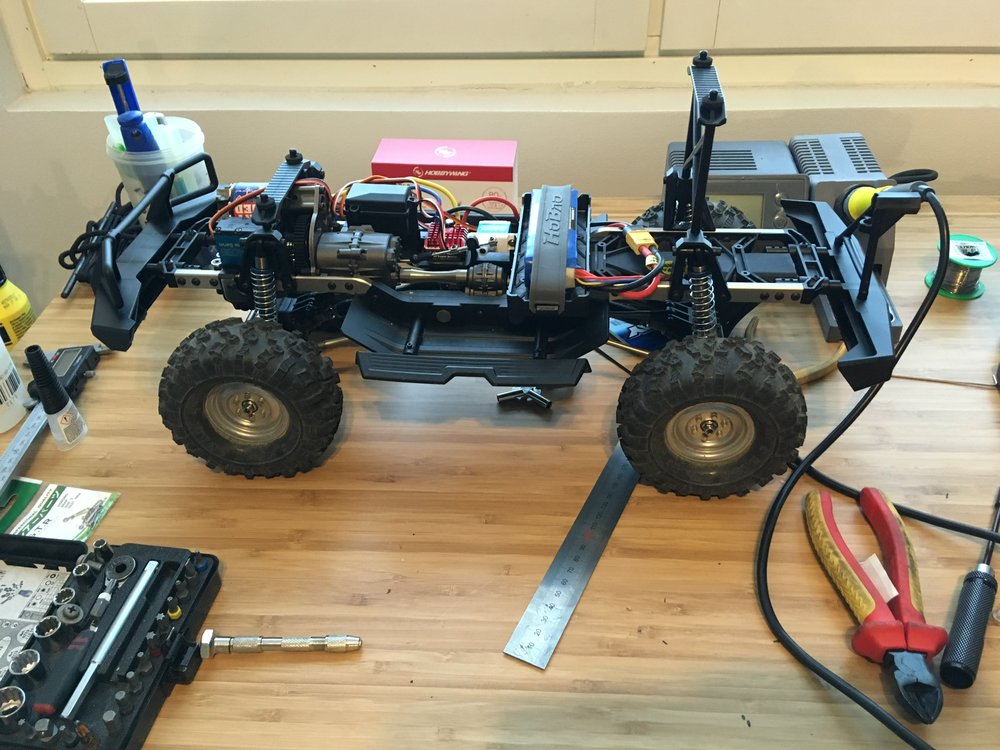

Iskarit ja muut hilppeet ja sähköt kiinni autossa. Nopari on HW 1080, moottori Etronixin 35t, joka on hyvin palvellut myös Unimogissa.

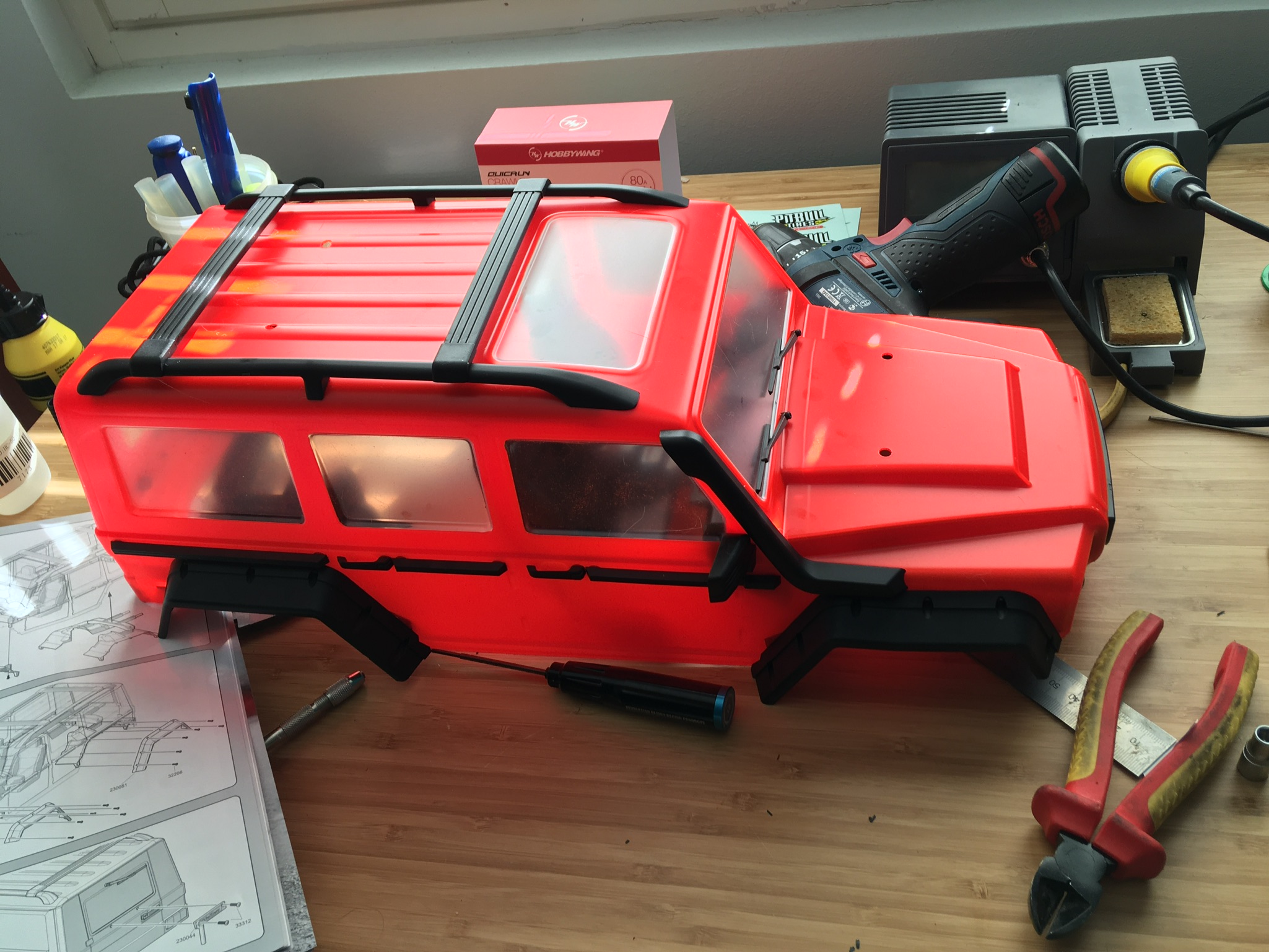

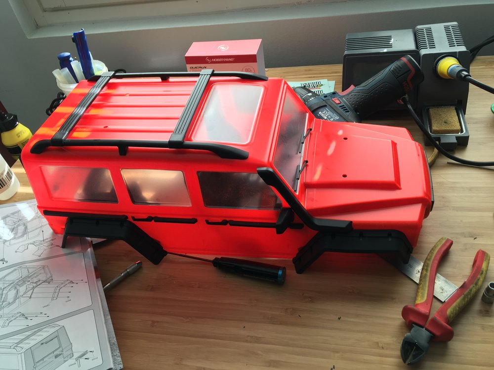

Koppa ulkoisine rojuineen. Mukana on ihan pirusti tavaraa näin vakiona. Löytyy peiliä, kahvaa, pyyhkijää, kylkilistaa sun muuta. Peileissä tuli mukana hyvää peiliteippiäkin. Kaikilla ruuveilla on suurehko muovinen prikka mukana, etteivät tule rymistellessä läpi lexan-kopasta. Koppa on joku Defen, G-mersun ja Land cruiserin kolmen kimpan ristisiitos, voi olla että Pajerokin on käynyt jälkijunassa tuuttaamassa omat geeninsä joukkoon.Siitä joko tykkää tai ei, mun mielestä ihan ok, en oo vielä ostanut kovakoppaa tilalle. Valoille on kans kunnon kiiltävää teippiä taustana, osat ei oo kromattuja. Etupäässä paikat ajovaloille ja vilkuille, takana taisi saada kolme lediä riviin haluamallan konfiguraatiolla, vaikka sitten ajo, jarru ja vilkku.

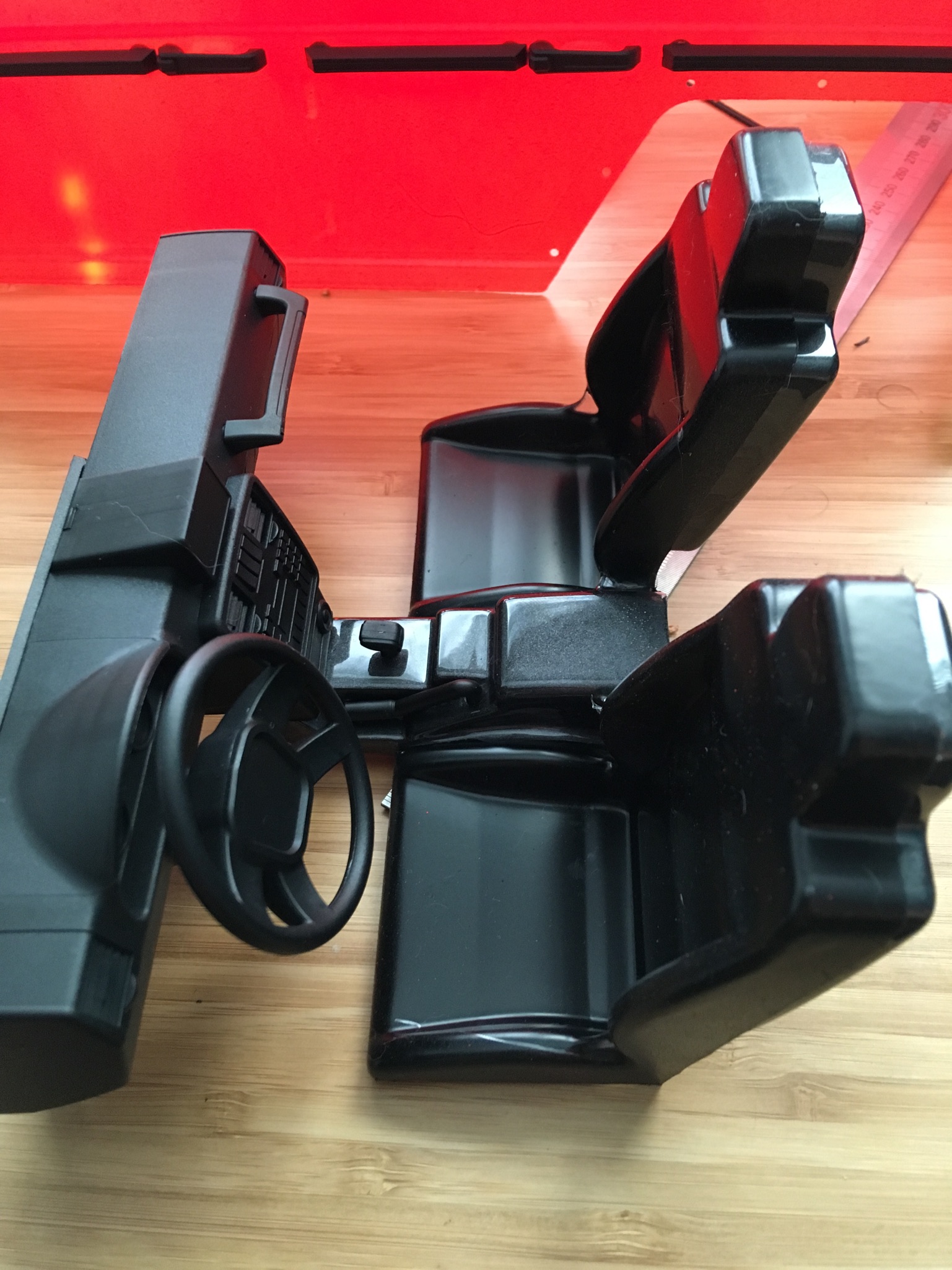

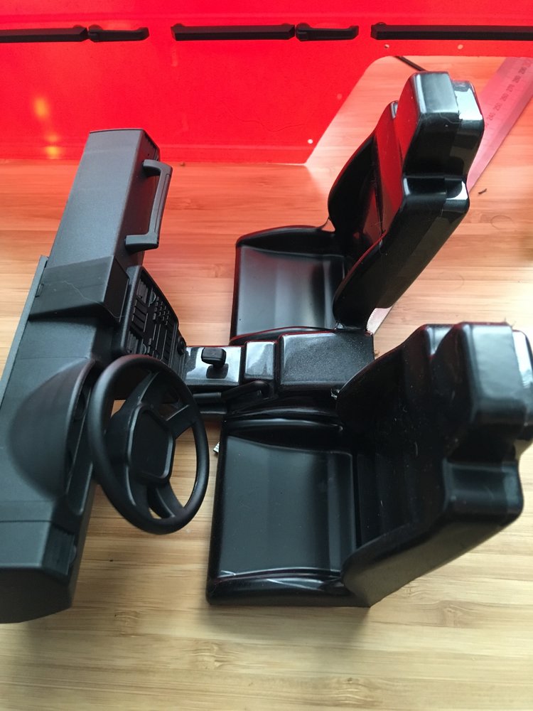

Sisustaa tulee mukana tämän verran. Mukana myös vaihde- ja käsijarrukeppi. Kojelautaan on läjä tarroja, mutta väri ei ole vielä lopullinen, joten en vielä liimannut. Kojelauta on vahvaa muovia, penkit ja keskikonsoli lexania.
Pohja on aika tasainen ja ei koppaa liikaa risuja matkaansa. Ei tartu myöskään kiviin, mikä on positiivista. Nuo messinkirullat ei kyllä ole kovin kauniit.
Bröm! Autossa on vielä suojamuovit päällä, siksi himmeät ikkunat ja mattapinta. Koppa on maalattu sisältä rubbercompilla, nyppään irti jahka innostun maalaamaan lopulliseen sävyynsä. Renkaina Rock Beast XOR 1,9", vanteet Ääsbenderistä tutut SR02 Gmadelta. Painavat sopivasti, eivät ihan kuitenkaan kuulu tähän autoon.

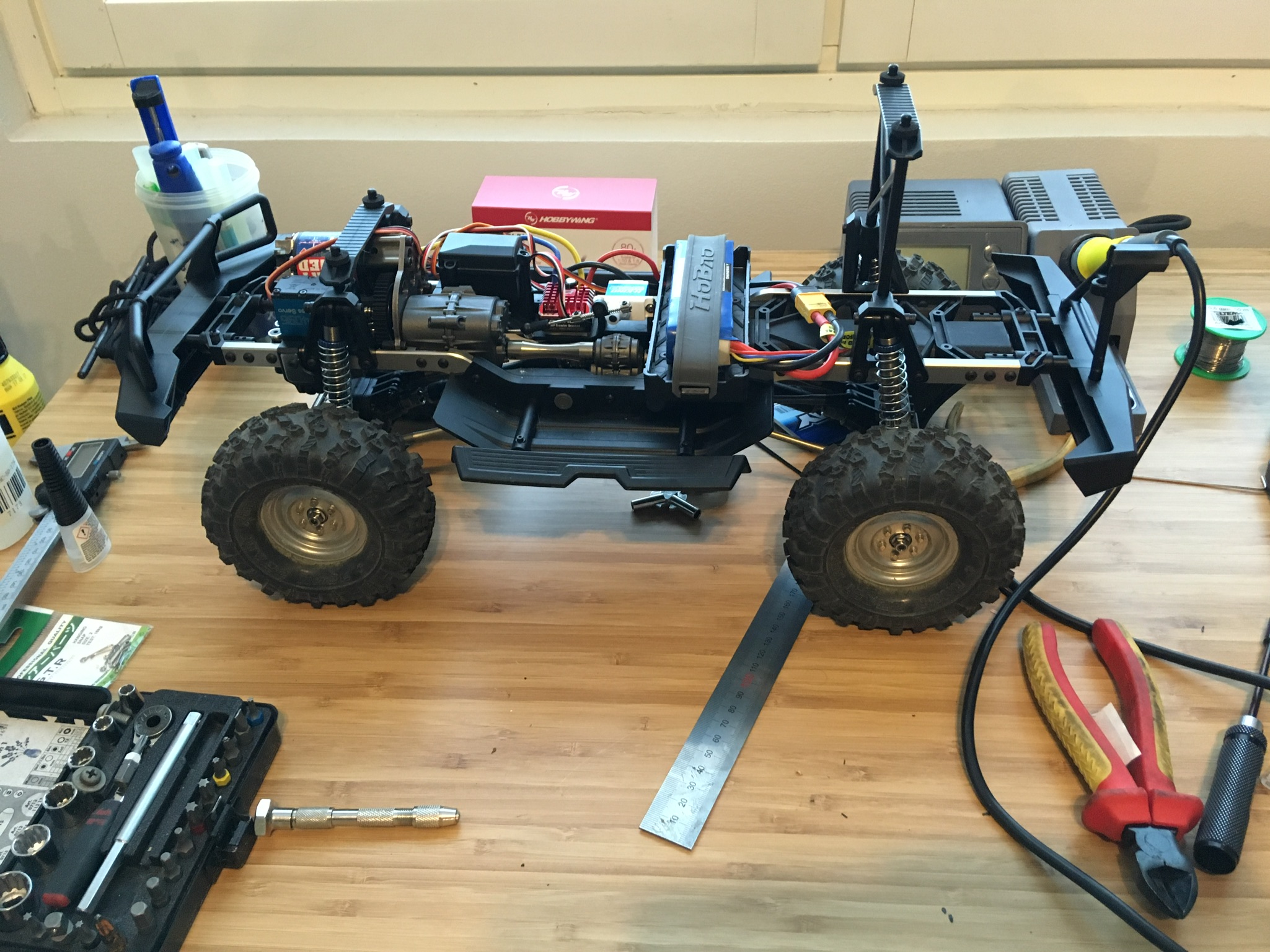

Tähän mennessä muuteltuja juttuja:

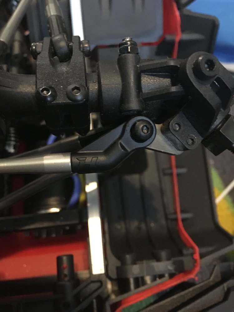

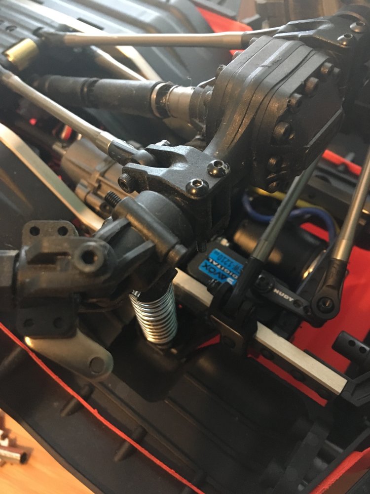

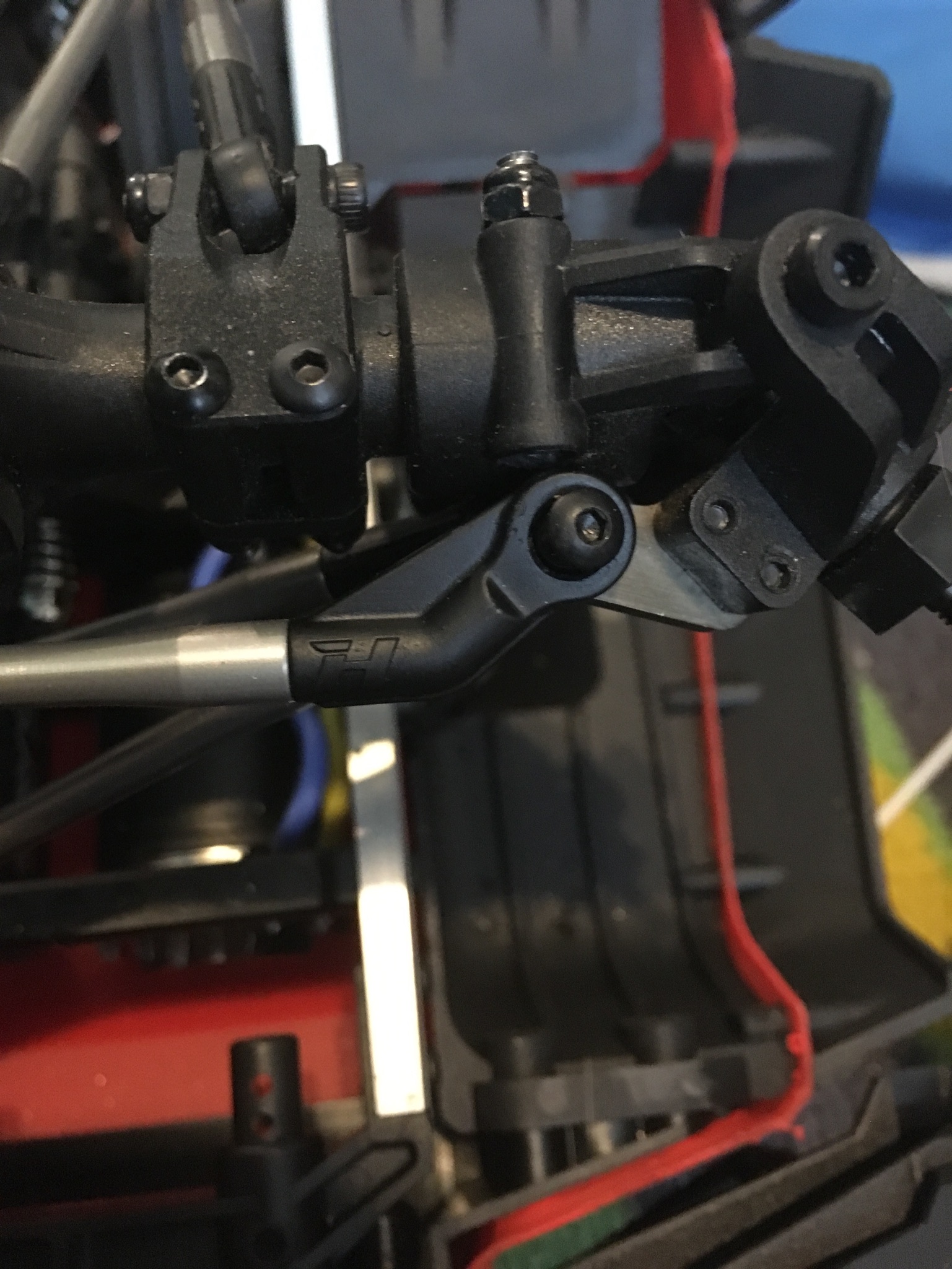

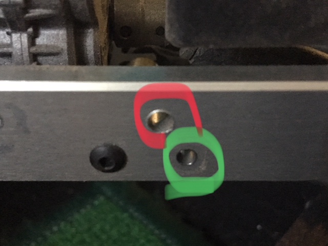

Vakioruuvit, joilla akselin päät lukitaan paikkaansa ovat aika isot. Ne ottavat kiinni linkkiin hubien välillä. Pois tällaiset!
Uppokantaa tilalle ja menoksi. Nyt kääntyy. Täytyy vielä mähkiä ja pähkiä vaihdanko nuo linkin kiinnikkeen ruuvitkin uppokantoihin, vai tyydynkö näihin kupukantaisiin.
  • Jousitusta laitoin myös vähän uusiksi. Vakiojouset ovat aika jäykät, mielestäni autoa on mukavampi ajaa jos siinä on vähän drooppia. Tuntuu vähemmän hyppykepiltä. Vakiojouset saattavat olla paremmat siinä kohtaa kun puskurit ja sliderit on vaihdettu metallisiin (voi aika ja motivaatio, missä olette, tai lähinnä se aika). Puuilosta löytyi hovikuvaajan vinkistä sopivat löysemmät jouset. Ovat vaan ehkä liiankin löysät, pitäis saada joku sentin pätkä jäykempää jousta jatkoksi, niin olisivat varmaan täydelliset. Kehtaisikohan nuo vakiot pätkiä.........
  • Akkua sovittelin myös tuonne moottorin etupuolelle. Kyllähän sinne lättänämpi turnigy menisi, mutta se vois olla jo liikaa siinä kohtaa kun saan metallia autoon kiinni. Akku siirtynee kuitenkin vasemman sliderin päälle. Siinä lienee aika hyvä paikka ja sopii sitten vähän isompikin akku paikalleen.
  • Vanteita katselin kiinalaisilta, jotain sopivaa alumiittia saisivat olla ja et:tä vähemmän kuin näissä Gmadeissa (+2), renkaat nappaavat täydessä käännössä vähän linkkeihin kiinni.
  • Etupuskurin sisälle tungin satakunta grammaa terästä vannepainojen muodossa. En käynyt vielä testaamassa, mutta kaipa se tuon jälkeen vähemmän jaksaa keulia.

Pitäis noi iskarit kanssa purkaa ja loveta hieman lisää aukkoa tuohon mäntään.

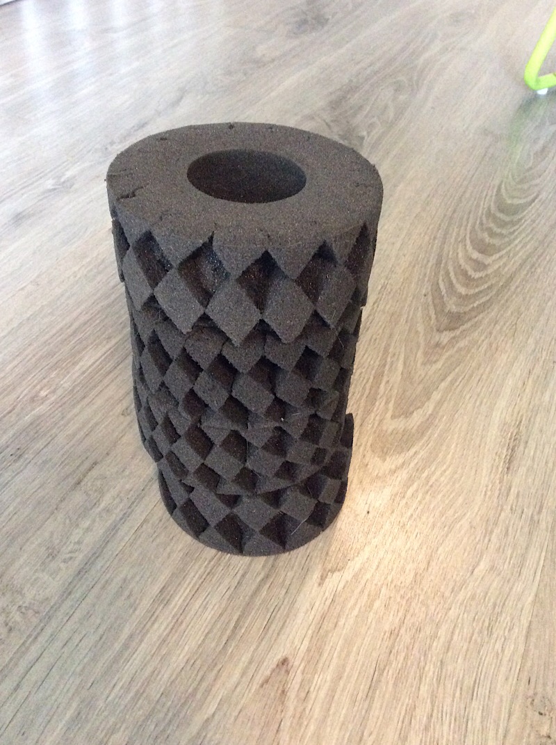

Foamitestaus odotellessa parempia, ainakin näppituntumalta ovat paremmat kuin ennen. Huomenna tutulle paikalle kokeilemaan.
Foamit
Foamit

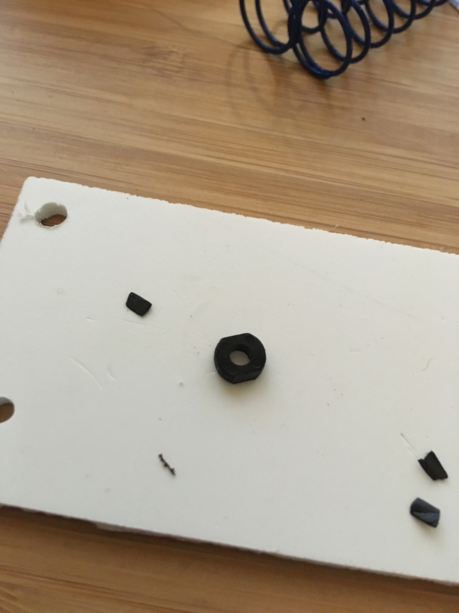

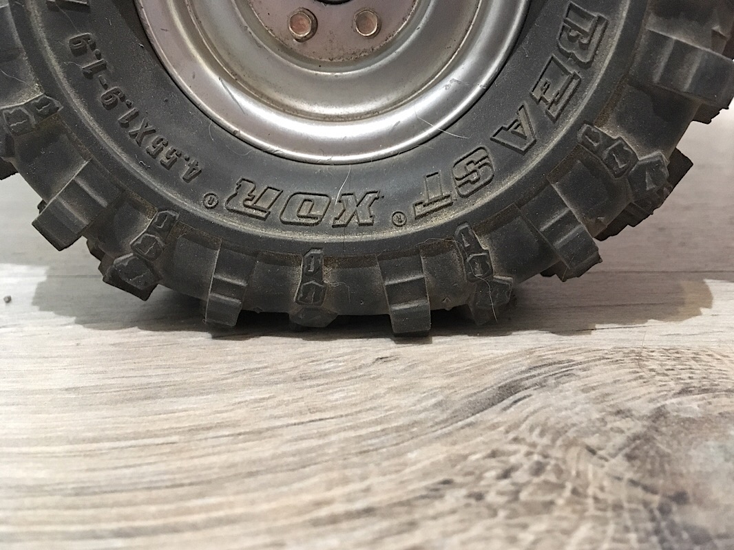

Sahailin näihin Pitbullien helvetin jäykkiin vakiofoameihin vähän kuviota ja nypin sentin paksuudelta puolet pinnasta pois. Kuvio on ihan ilman piirtelyitä ja isompia miettimisiä käsivaralla tehty ja se näkyy... Sahan terä osoittautui pirun hyväksi välineeksi tähän. Ei repinyt ja vaahtomuovi pysyi nätisti paikallaan. Huomattavasti parempi kuin mikään puukko mitä olen kokeillut.
Rengas
Rengas
Kosketuspintaa tuli enemmän. Ei sorra oikeastaan enempää kuin ennenkään ja tuntuma on semmonen kiva.

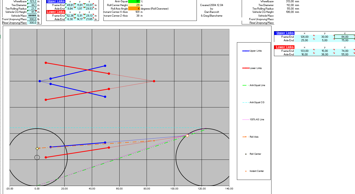

Mutta muihin asioihin! Perehdyin vähän auton nelilinkkimystiikkaan ja mittailin vähän sitä sun tätä mittaa ja sain suht tarkan arvion auton takapään geometriasta. Kyllä siellä joku on hetken asiaa miettinytkin vissiin. Painopisteen arvailin roikottelemalla autoa akseleista ja puskureista ja koitin hakea leikkauspistettä. Ainakin joku on väittänyt painopisteen löytyvän tällä metodilla, tiedä sitten totuutta. Sen suhteen voisi ehkä asiaa ihmetellä myös kameran kanssa ja koittaa määrittää tuon vielä tarkemmin. Kuitenkin, 97% anti-squattia löytyi näillä mittauksilla. Laskuri löytyy täältä, jos jotakuta kiinnostaa. Omaani muokkasin sen verran että saan syöttää mitat milleinä taulukon viereen ja excel muuttaa ne 1:1 kokoisen auton tuumamitoiksi alkuperäisille paikoille.
PASKAPUHETTAPITKÄT PÄTKÄT OLI TÄSSÄ, MUTTA VÄÄRIN OLIN LUKENUT, KUTEN VÄHÄN TUNTUIKIN. MUUTOS OLI KYLLÄ TOIMIVA.

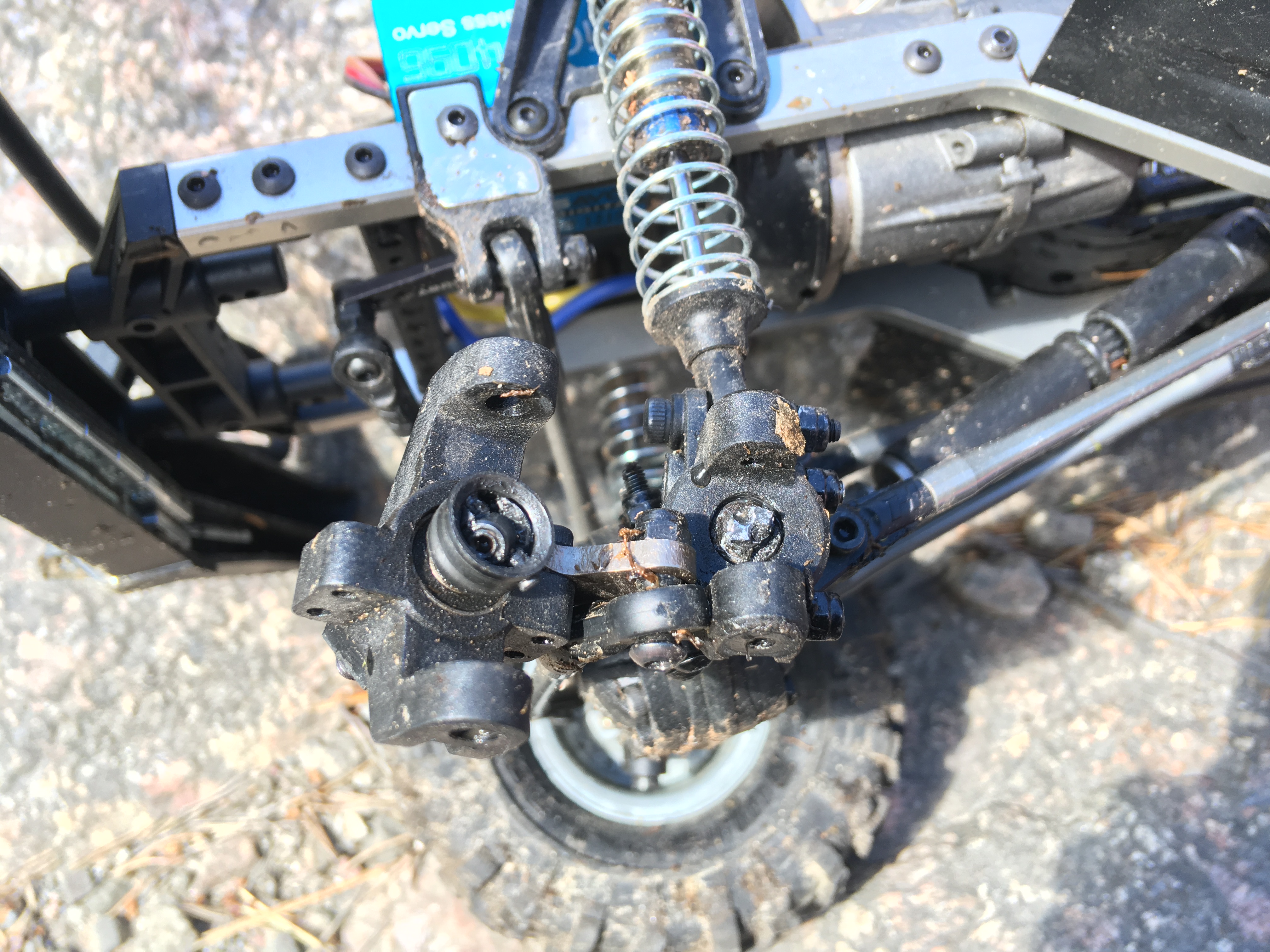

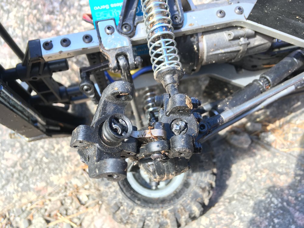

Oh snap! Poikki meni täälläkin. Liekö näissä jotain hämminkiä, kun siekkiselläkin oli mennyt samasta kohtaa vetari poikki. Mittausten perusteella SCX10 vetarit on liian pitkiä tähän, mutta irrotinpa Ääsbenderin vetarin ja se näyttäis olevan suht passeli. Laakeri jää osittain neliskanttiselle alueelle, mutta halkaisija on sama 5mm, eli ei niin väliä. 1,5mm lyhyempi tuo sisäosa on myös, mutta sitä jää silti aika paljon lockerin sisään.
Ulkopääkin näyttäisi mätsäävän mitoiltaan muuten, mutta cvd ei mahdu pyörimään hubin sisällä, eli tarttis vähän työstää hubin päästä pois. Tavallaan tässä vois siis jotain järeämpää Vanquishia kuvitella kokeilevansa...

Hupsista. Joo saman teki mulla.
Ihmettelin et miks ei etene. Kummasti se vaikuttaa kun vaan 3 pyörää vetää.
Tuon yhden hajoamisen jälkeen on kyllä toiminut. Eikä ole säälitty. ;)

Mulla on 500cst öljyt noilla leikatuilla männillä. Jäykkyyttä voi aiheuttaa kans jos öljyä on liikaa, tässä kohtaa mäntä ei siis tahdo painua pohjaan asti. Sama homma jos männän kyljessä on vähänkään jotain valupursetta, niin kinnaa tosi herkästi. Kannattaa harkita jotain vaimokkeen hienompaa kynsiviilaa, tai 800+ hiomapaperia ja käydä reunat kunnolla läpi.
