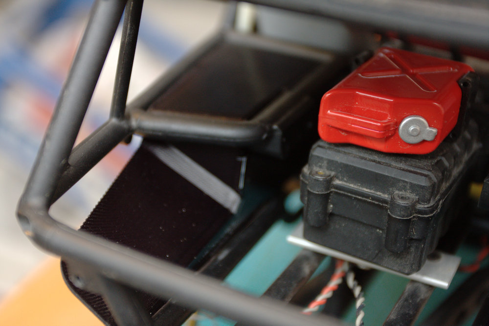

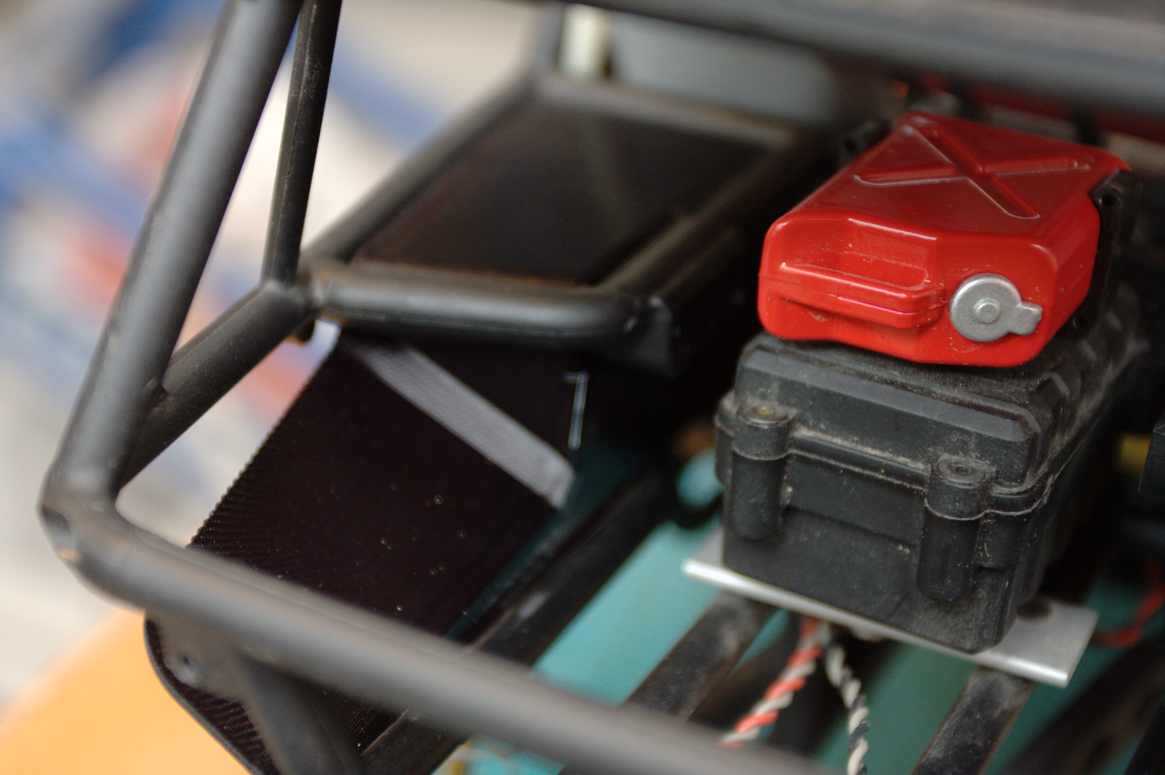

Tehtyinä muutoksina nyt on siirretty sähköjä eli akku eteen, nopari vastariboksin paikalle ja vastariboksi taakse. Akun vaihtamisen helpottamiseksi konepelti on saranoitu takareunasta nippusiteillä ja etureunassa korisokilla kiinnitys. Autoa on vähän madallettu kääntämällä akseleissa olevat iskari/alalinkkikiinnikkeet toisin päin sekä kääntämällä takana iskareiden yläpään kiinnityspalikka toisinpäin. Eteen on tehty sisälokarit mustasta ilmastointiteipistä, jotka on jossain vaiheessa tarkoitus korvata jollain paremman näköisellä sekä tehdä sisälokarit myös taakse.

Hyllyssä oli varalla yksi 3racing vinssi sekä Hobbykingin pikkunopari, joita päätin kokeilla asentaa autoon. Valmiita omiin visioihin sopivia puskureita, joihin vinssin saisi ei juurikaan tuntunut löytyvän, joten tein pikaisen kiinnitysalusta samata pellistä kuin Lantikkaan. Pellin pohjassa on juotettuna kaksi 8mm putkea, joiden sisämitta on juuri sopivan tiukka muovisten runkoputkien päälle. Vinssikita on viilattu taas messinkilatasta.
Vinssi kiinnitettynä koko komeus näyttää tältä

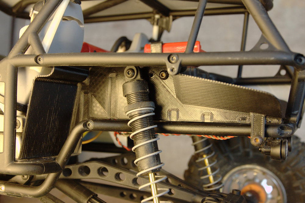

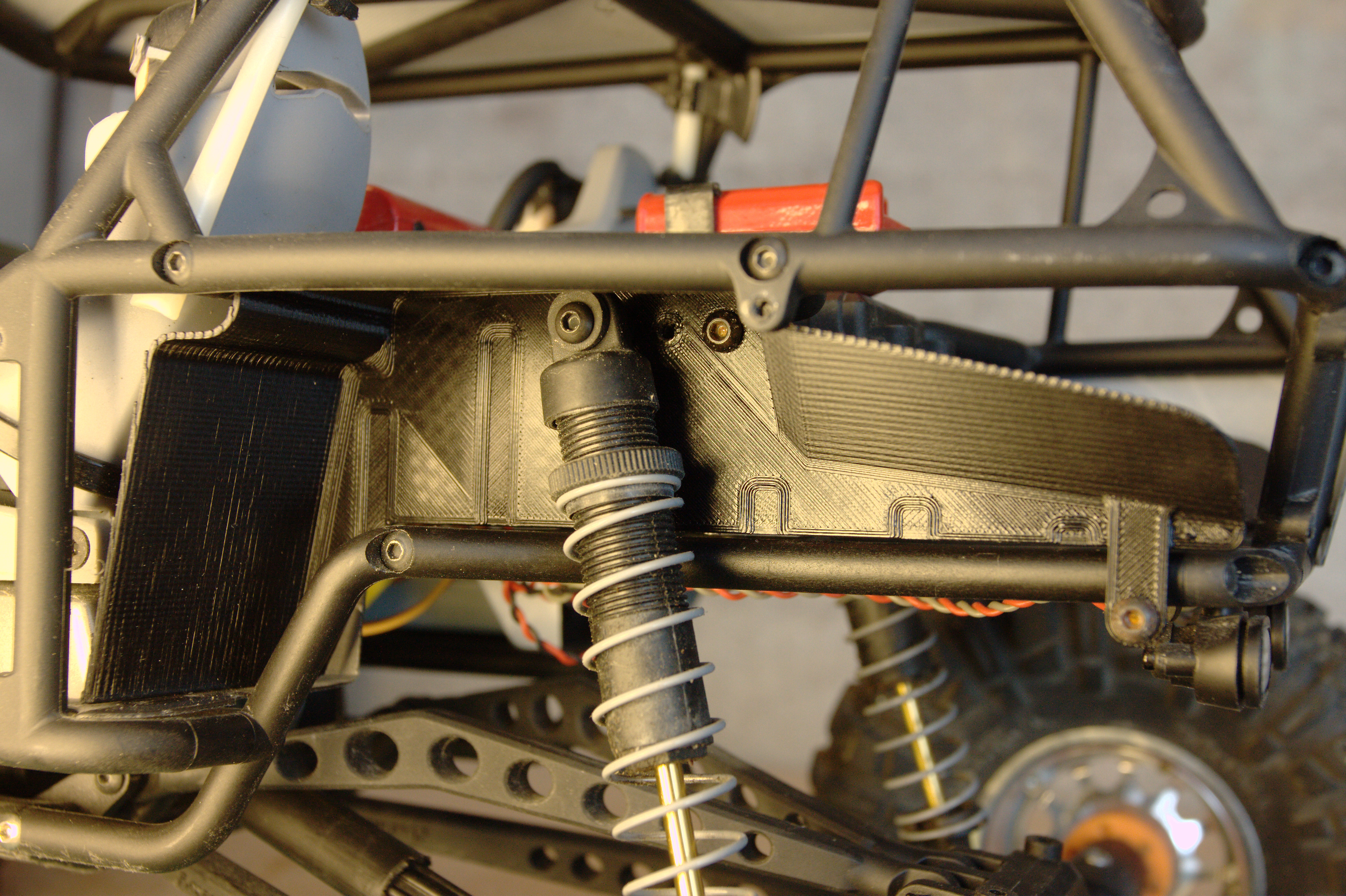

Scalepisteiden haalimisen vuoksi suunnittelin 3D-tulostettavat lokarit myös taakse. Samalla opettelin Fusion 360 käyttöä. Tulostettavat tiedostot ovat jaossa Thingiversessä.
Sisäpuolelle lokareiden väliin oli tarkoitus vielä suunnitella pohja tavaratilalle, johon vastarikotelonkin saisi kiinni. Saa nähdä jaksaako moista joskus oikeasti tehdä.

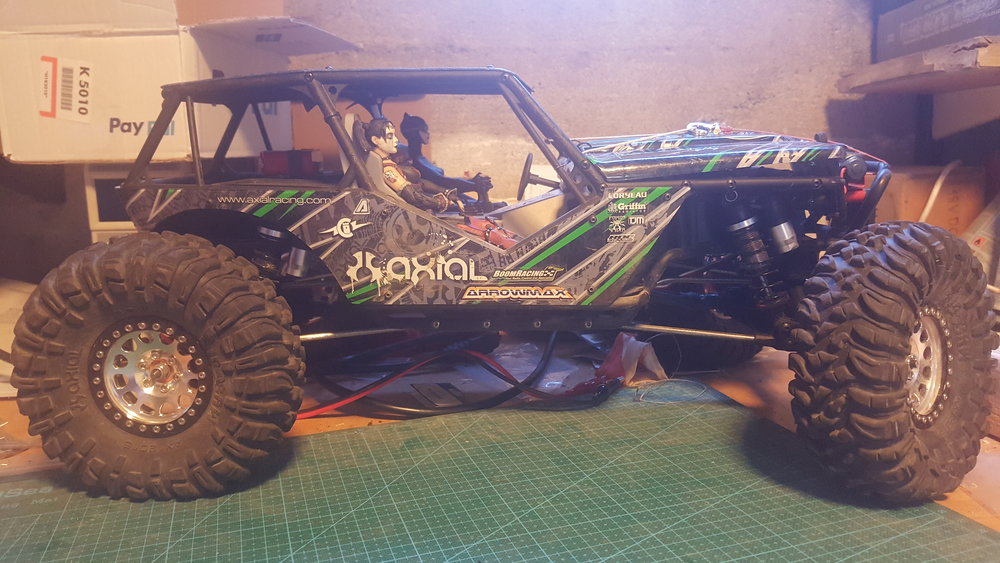

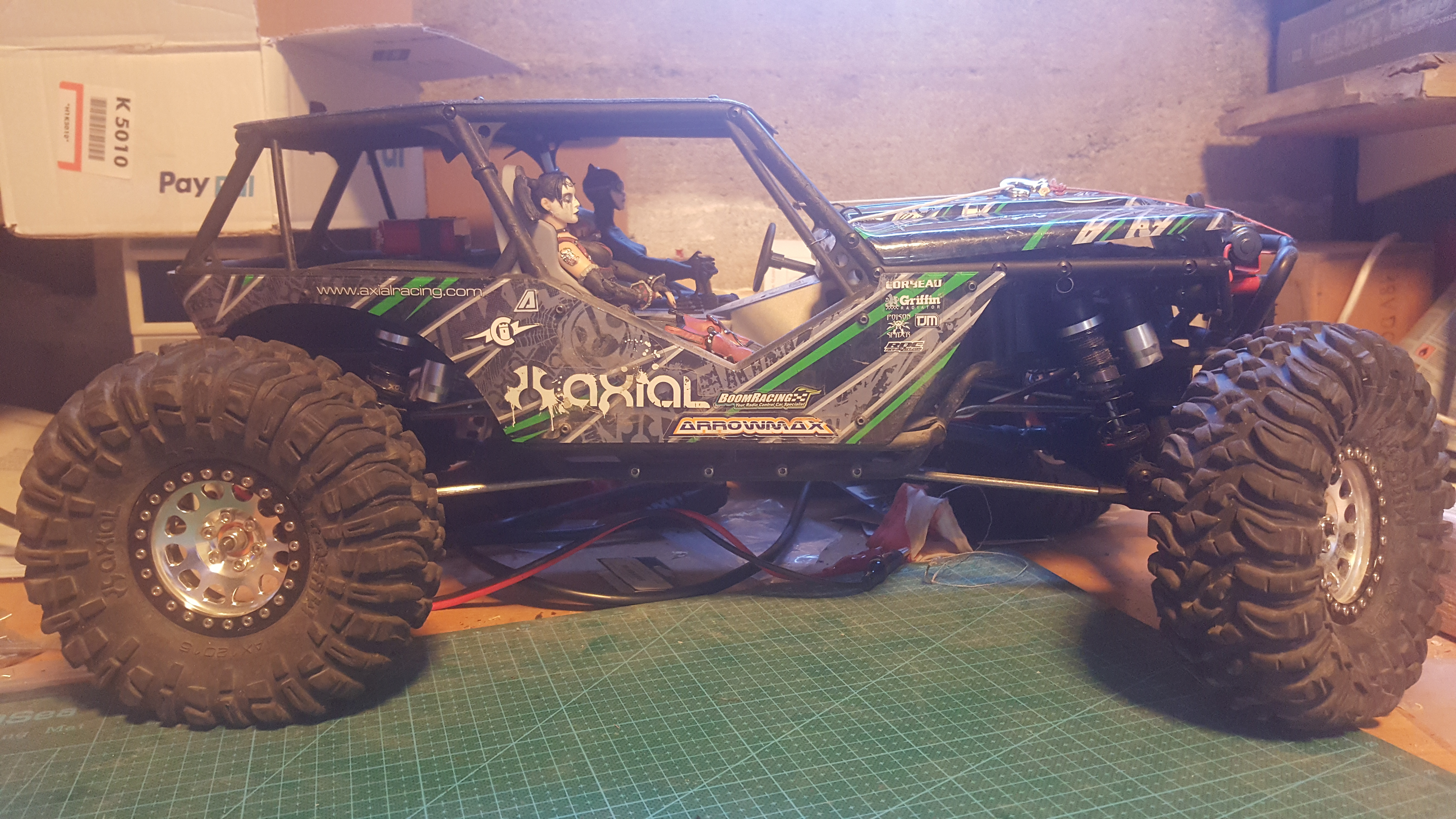

Lantikasta ylijääneet 85 mm pitkät Gmaden XD iskarit laitoin tähän autoon ja madallus paransi ajettavuutta kivasti. Pieni vaikutus voi olla myös uusilla 4 mm pyöröterästangosta ja revon linkinpäistä askarrelluilla linkeillä, joista tulee hieman painoa alas eivätkä linkit enää taipuile holtittomasti joka suuntaan.
Auton sisään tuli vielä laitettua Axialin dig ja moottoriksi vaihtui 21T 550 Titan. Seuraavaksi pitäisi varmaan opetella käyttämään digiä järkevästi.
