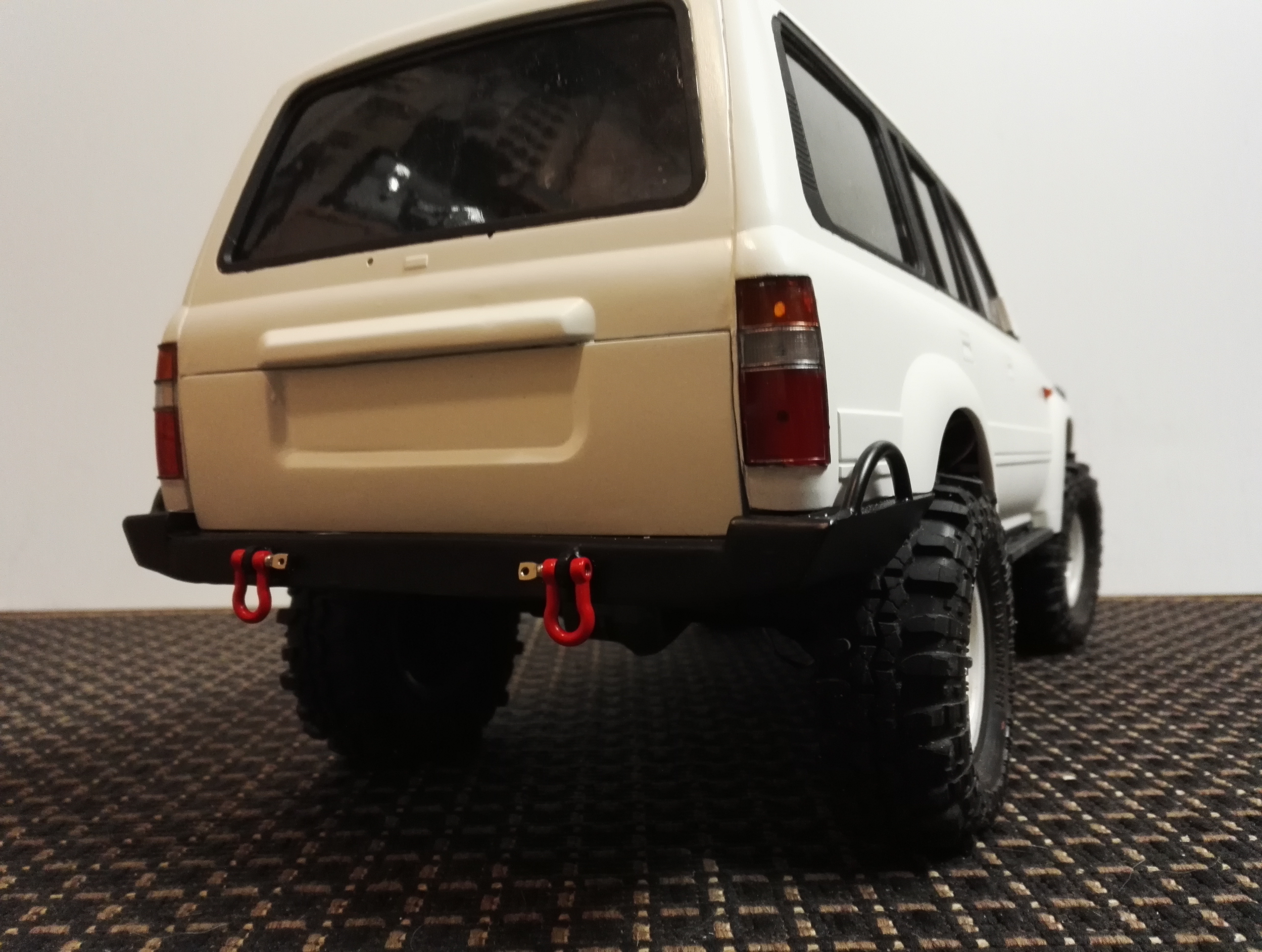

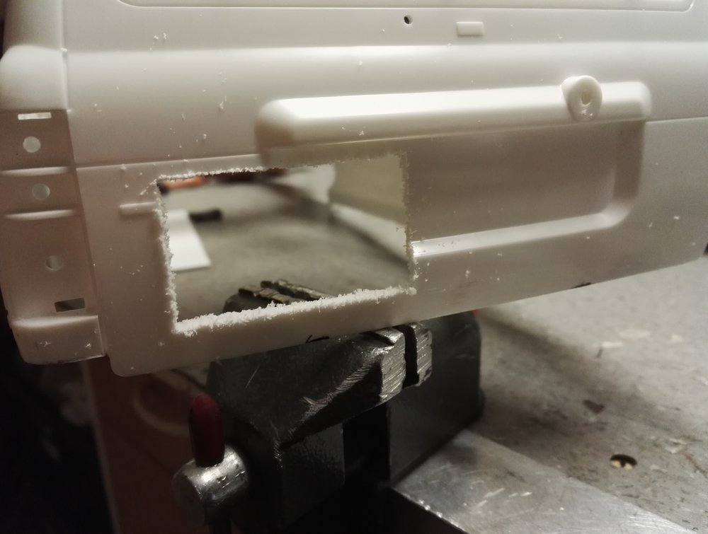

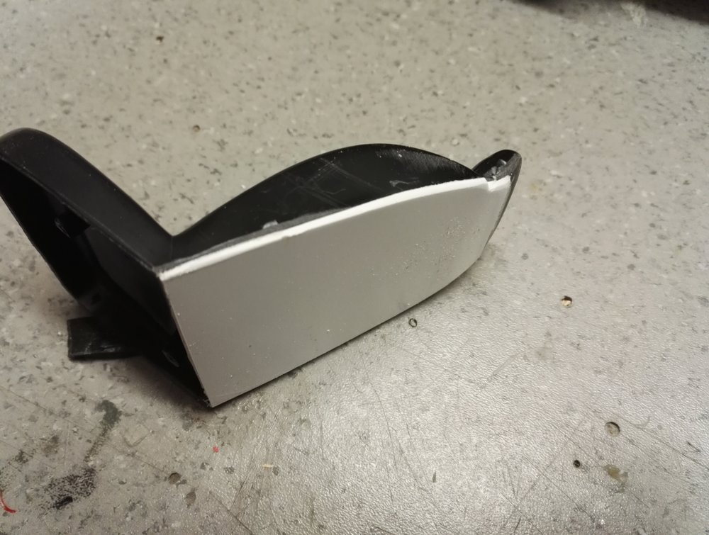

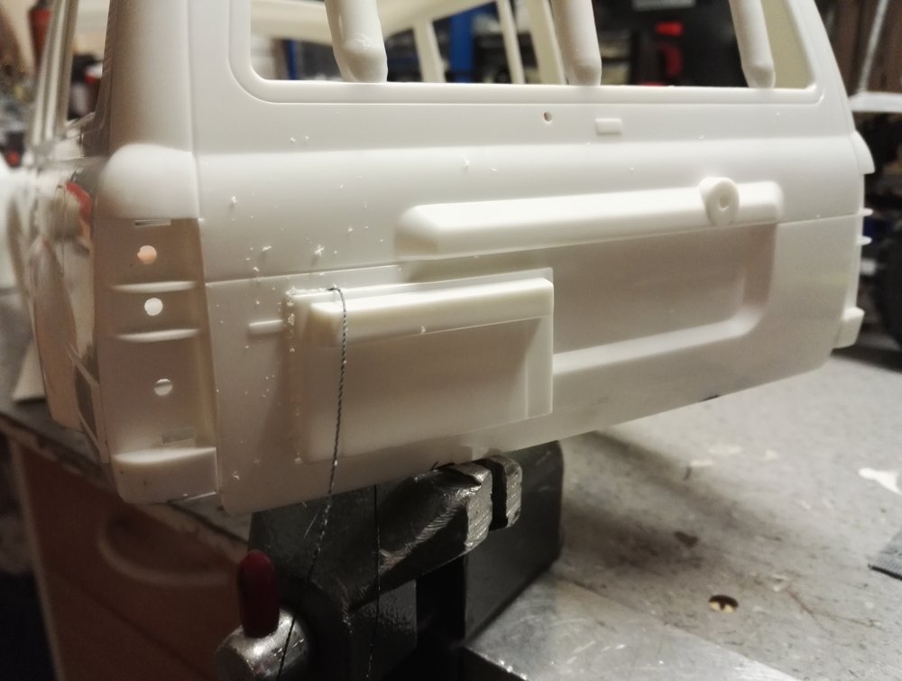

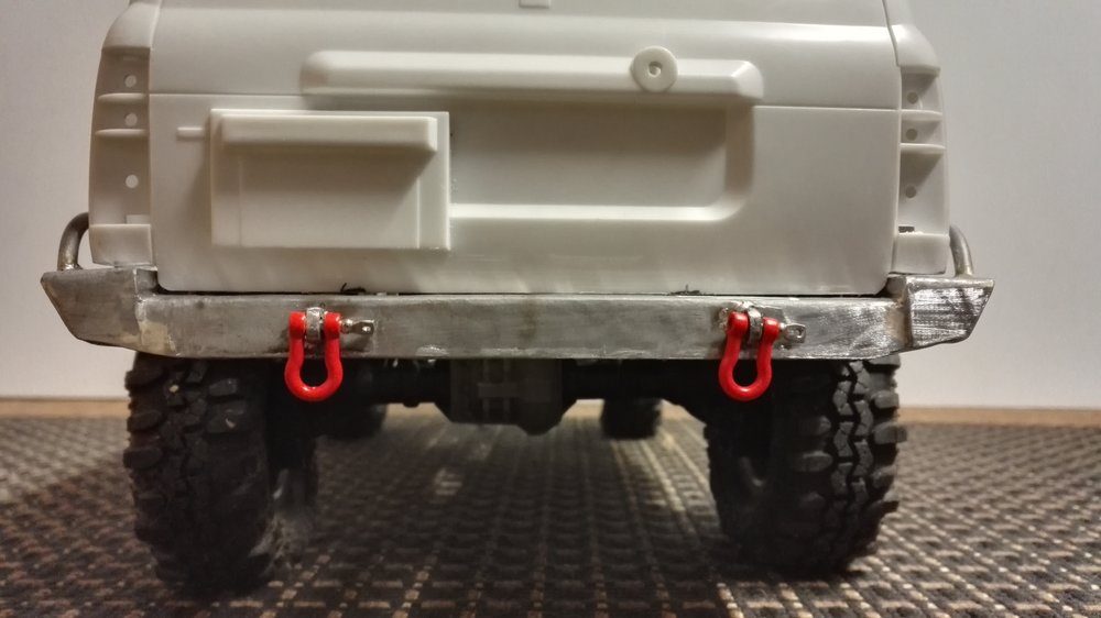

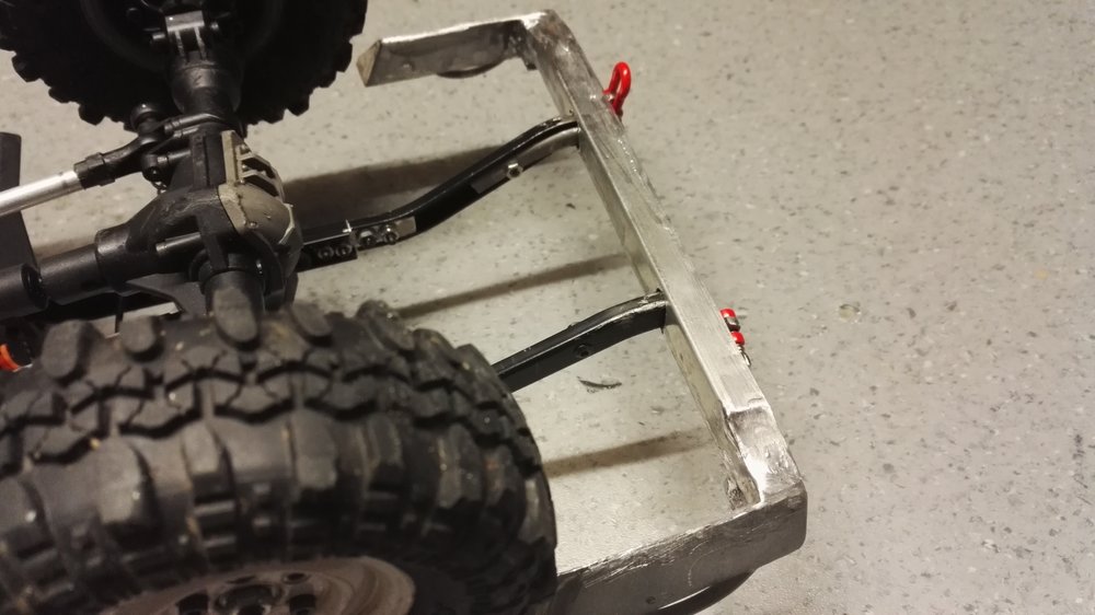

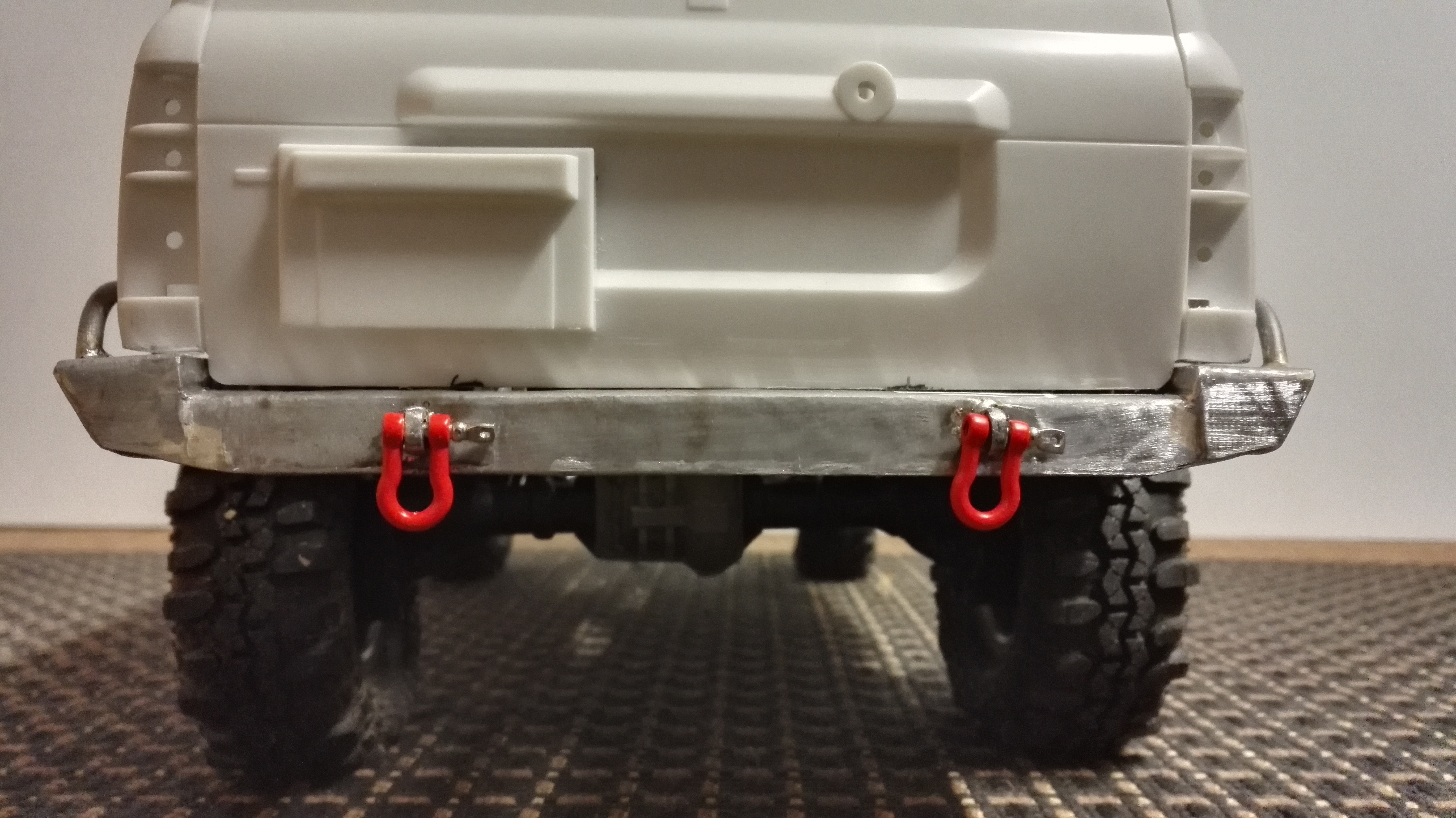

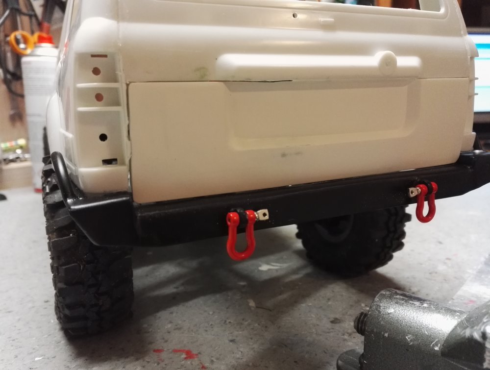

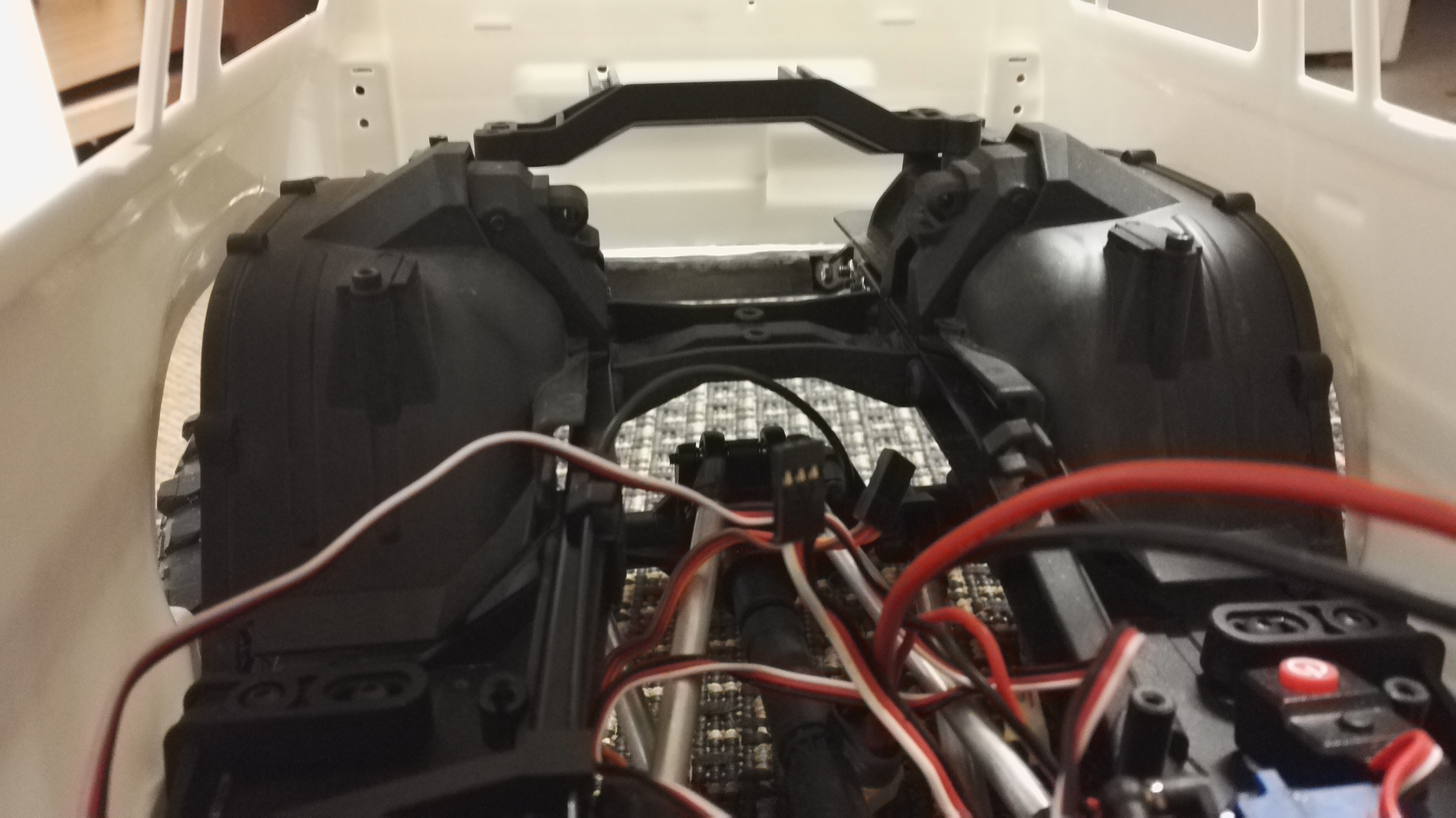

Takapuskuri alkaa oleen maalia vailla. Loppumetreillä tuli helpompiakin tapoja mieleen mut meni jo. Tää on nyt osittain millisestä pellistä hopee juottamalla ja osittain 0.3 tinapellistä tinaamalla. Tuntuu kestävältä. Tehään uus sitten jos ei kestä.

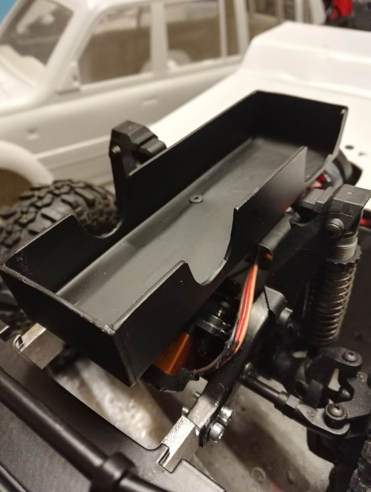

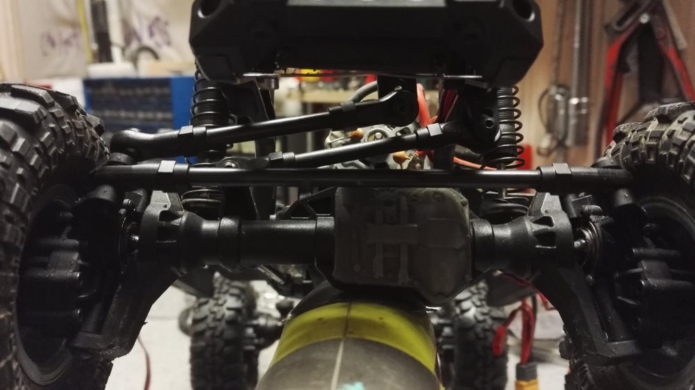

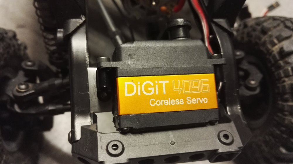

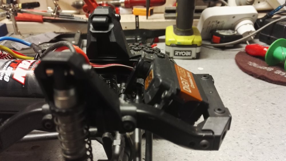

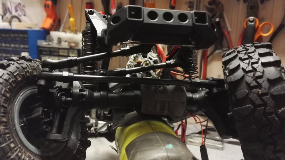

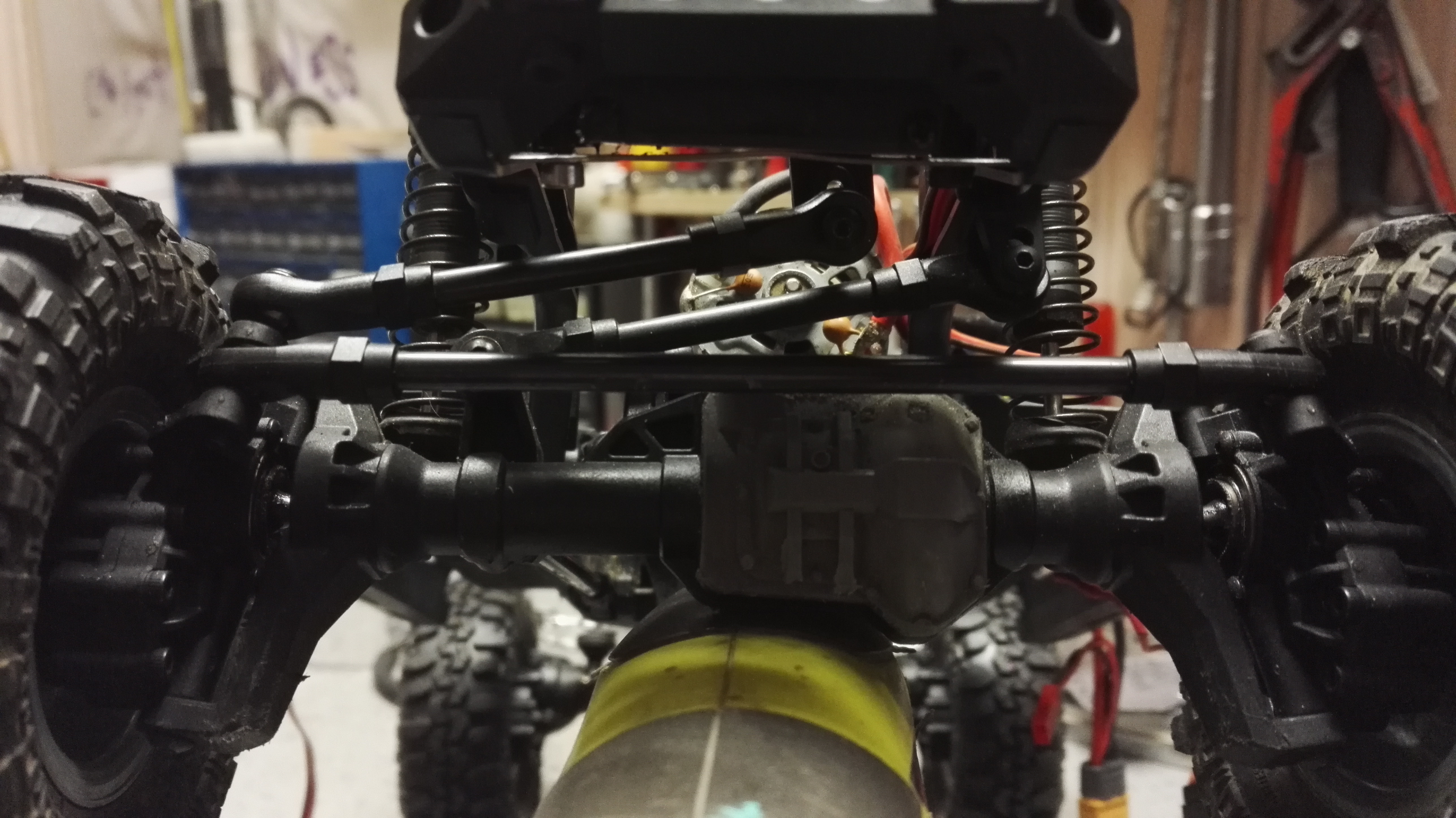

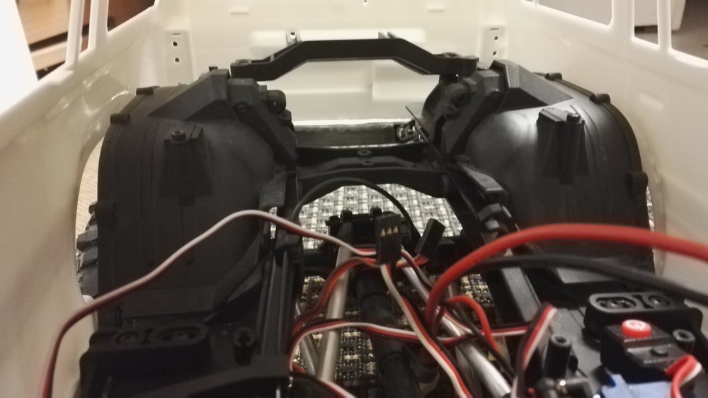

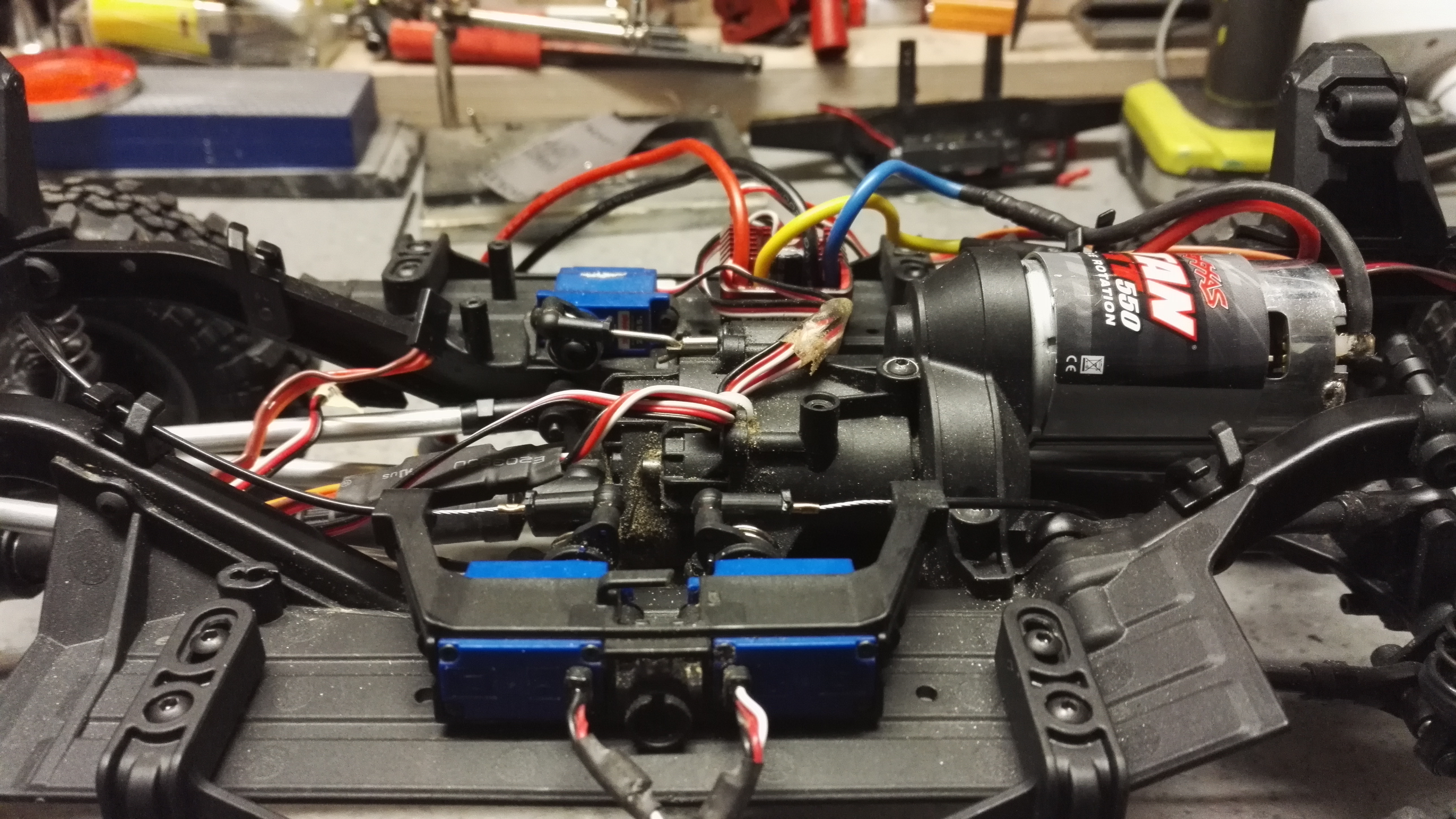

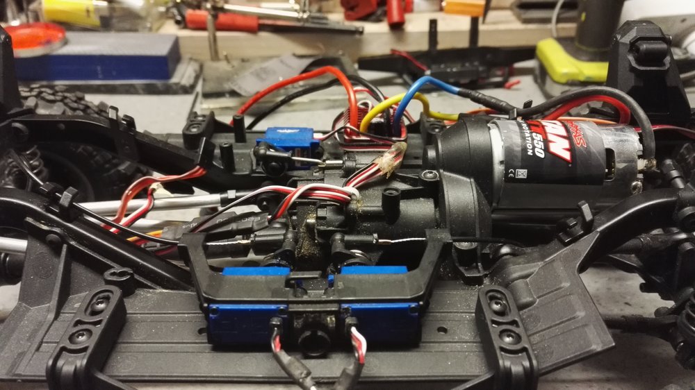

Akun minä tarvin eteen. Siellä on oikeestaan ainut paikka jossa on tilaa. Ja haluan vaihtaa sen aukeevan konepellin kautta. Jotta korinleikkelyä vielä eessä. Servoa sommittelin puolipäivää, mut löyty se sitten. Simppeli ja tuntuu toimivan. Taivuttelin hieman peltiä ja tökkäsin servon kiinni. Enpä ole ennen näin laittanut :)
Toimii hienosti jouston koko alueella
Shapewaystä löyty tämmönenkin http://www.rccrawler.com/forum/traxxas- ... rward.html Mut posteineen kivankallis palikka. Olkoon, pelti oli halvempaa. Tarvii tuohon päälle vielä rakennella akkukotelo. Näyttää mahtuvan isokin akku.

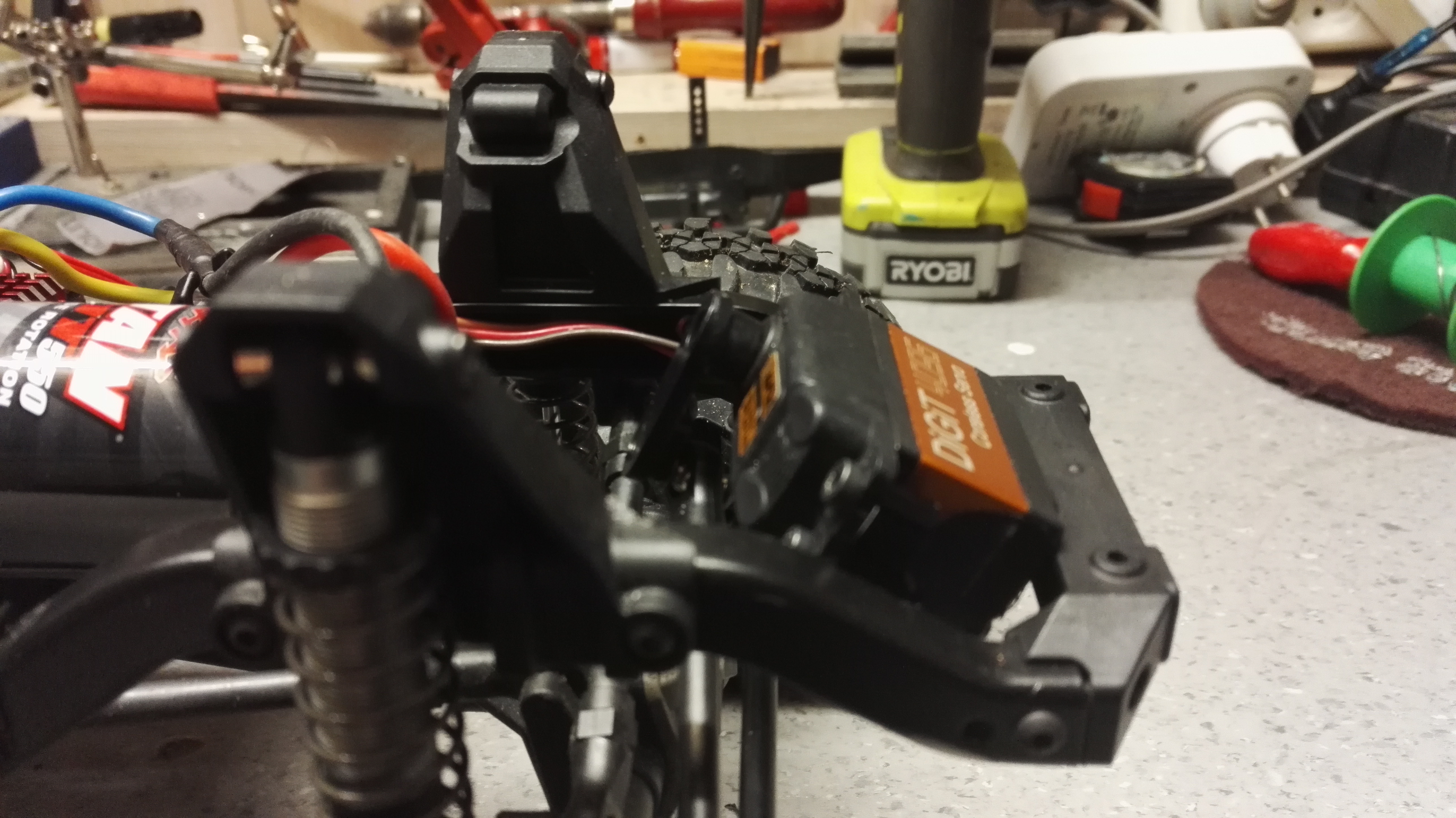

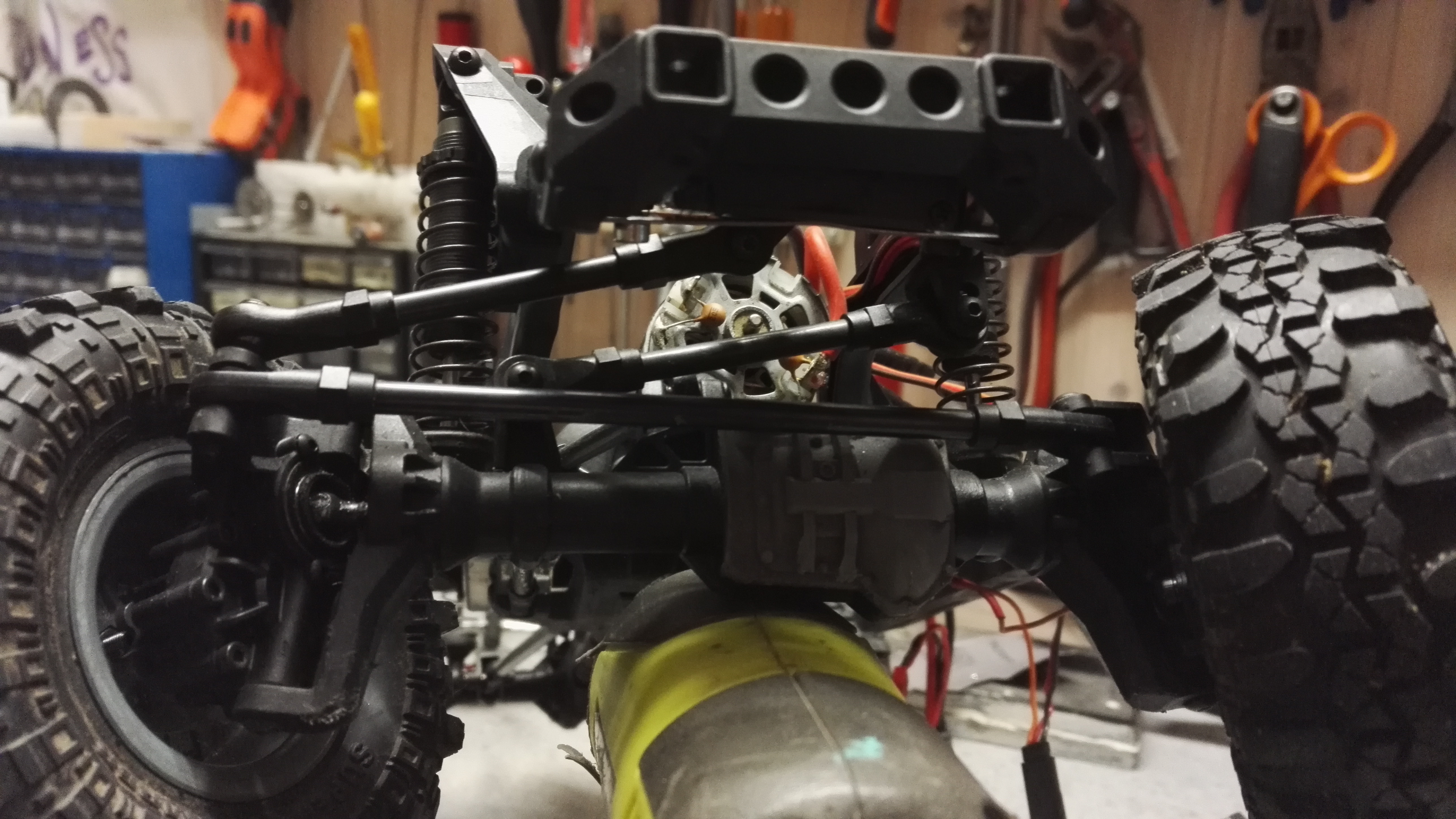

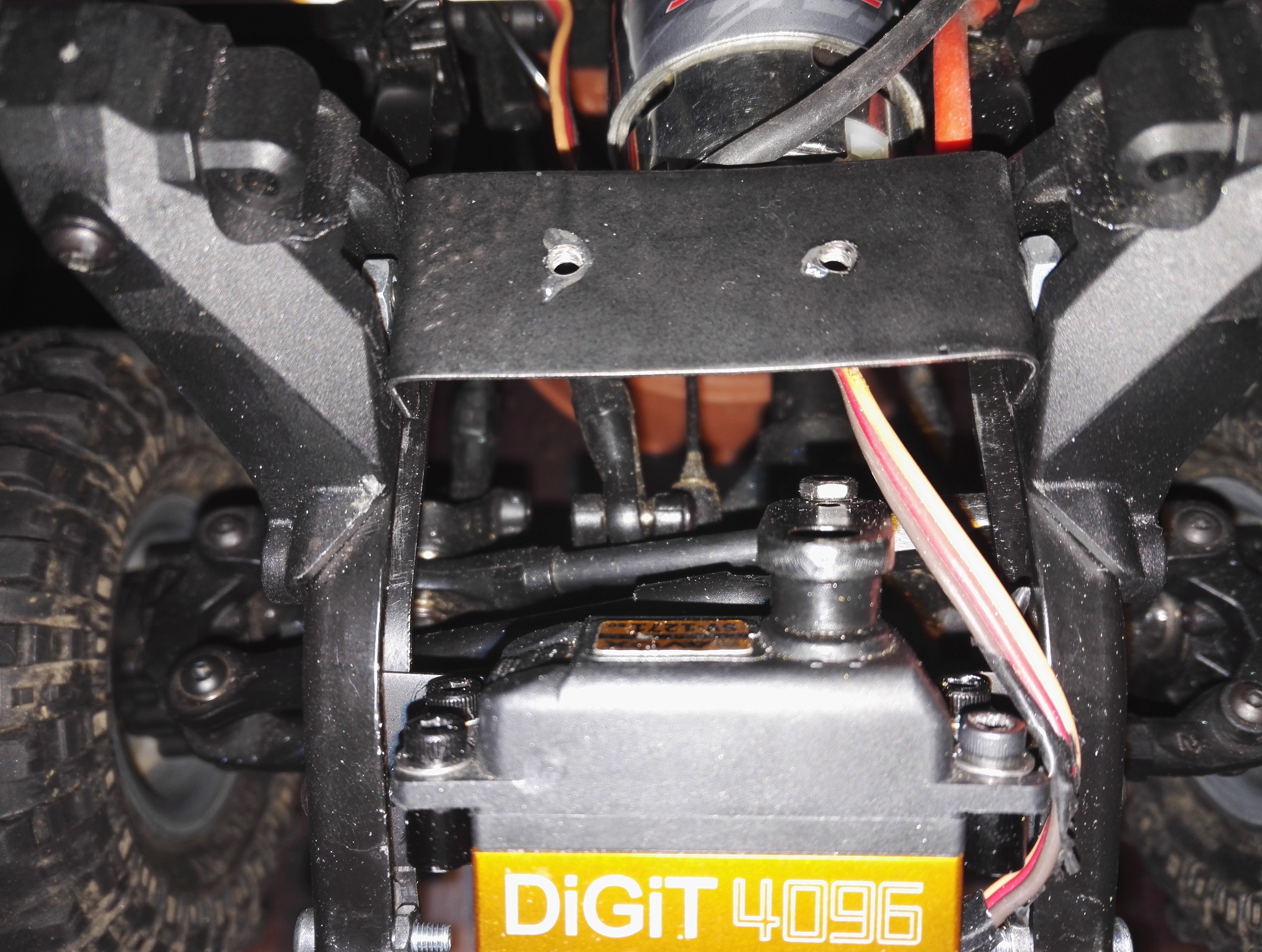

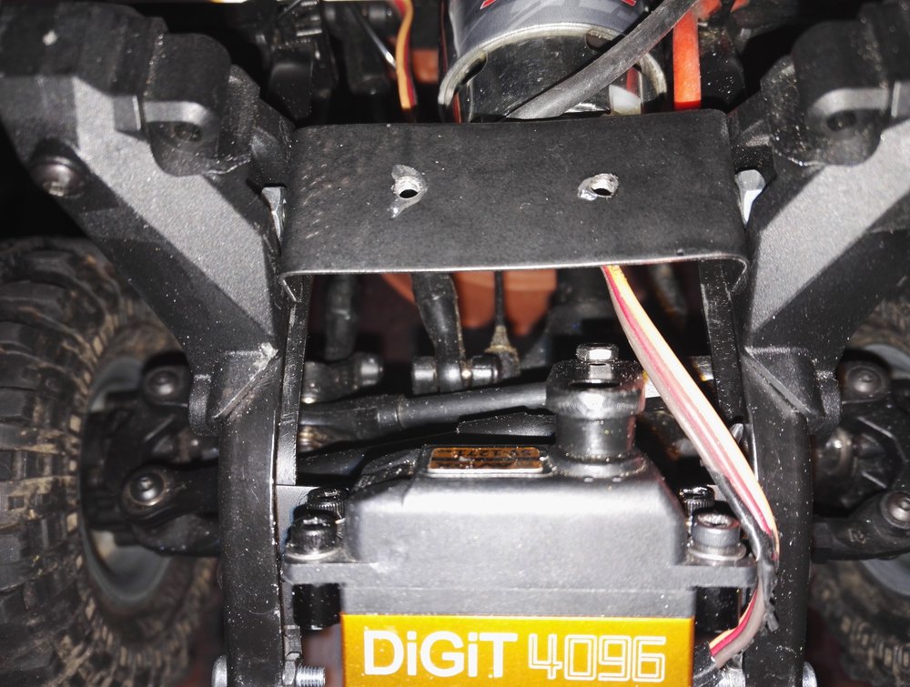

Sisustalle raivasin tilaa kaatamalla lukkoservot lappeelleen. Paketti kiinni pultilla lattiaan. Sähköille meinasin tehä paikan tuohon missä aikasemmin oli akun paikka.

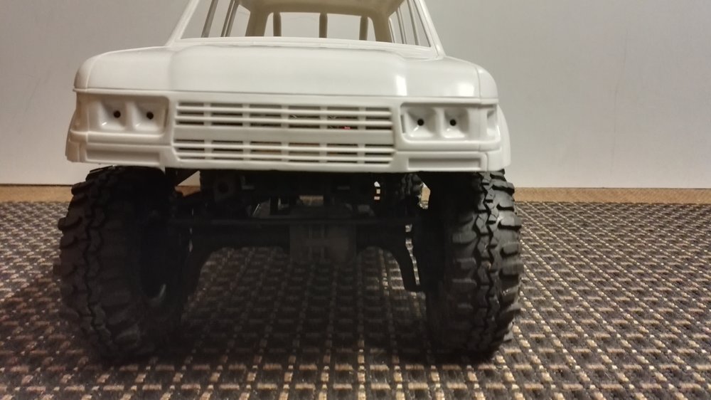

Röllin kanssa tehtiin vaihtokauppoja ja nyt on pikku svampperit alla. Tyytyväinen tuohon leveyteen näillä vanteilla/renkailla

Hyvän oloinen tuo servon vaihtoehtoinen asennus.
Kuinka paljon tuo asennus on matalampi, kuin alkuperäinen?
Re: Toyota Land Cruiser 80 series (trx-4)
Akun saa nyt varmaan n.20mm alemmaks vs servo pystyssä alkuperäsellä paikalla. Mut jos ei akkua ole hilaamassa nokalle niin ei kannata servo käännellä. Alkuperäinen paikka ehdottomasti paras ohjaus geometriaa aatellen. Mut toimii kyllä ihan ok noinkin.

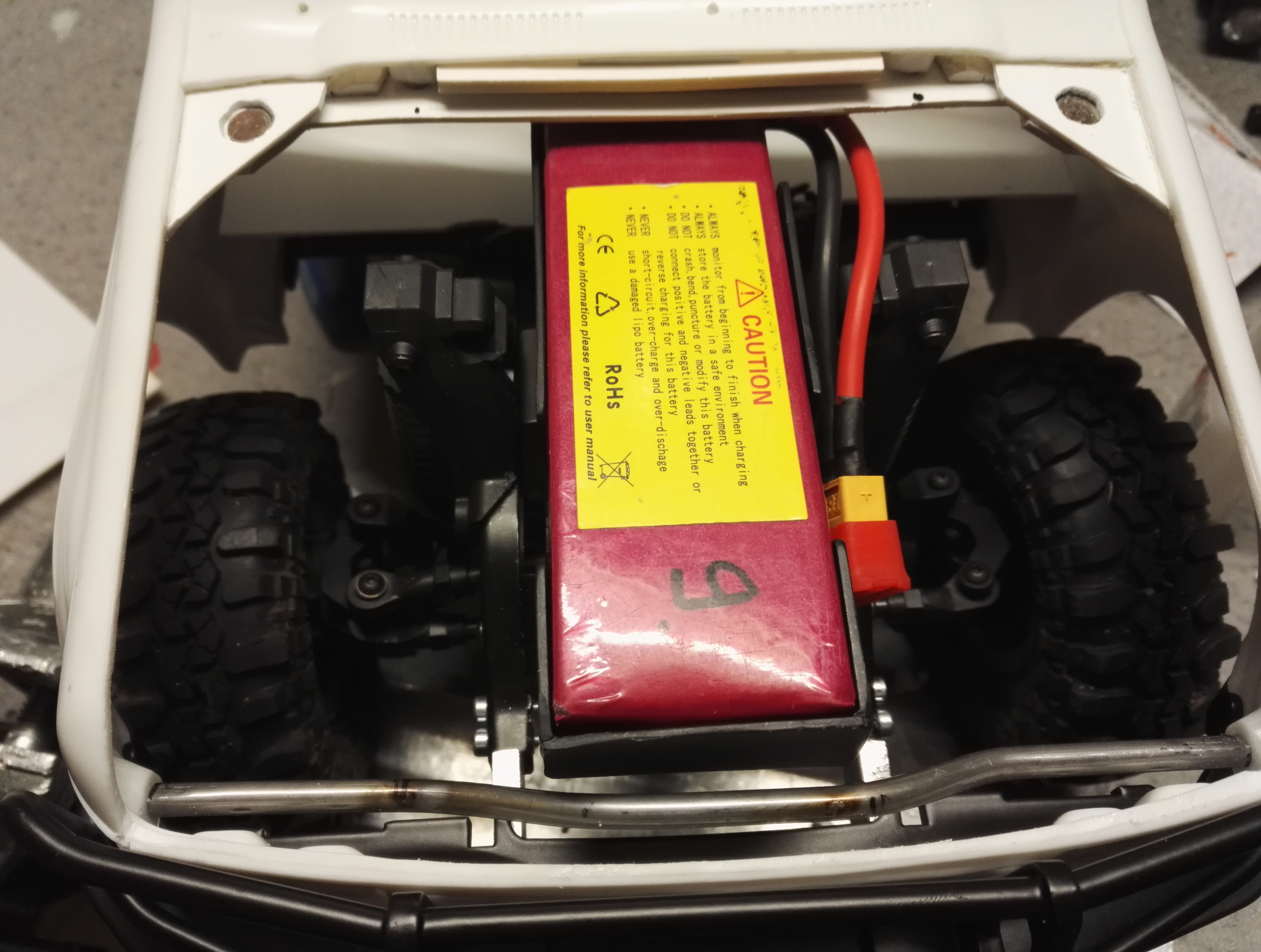

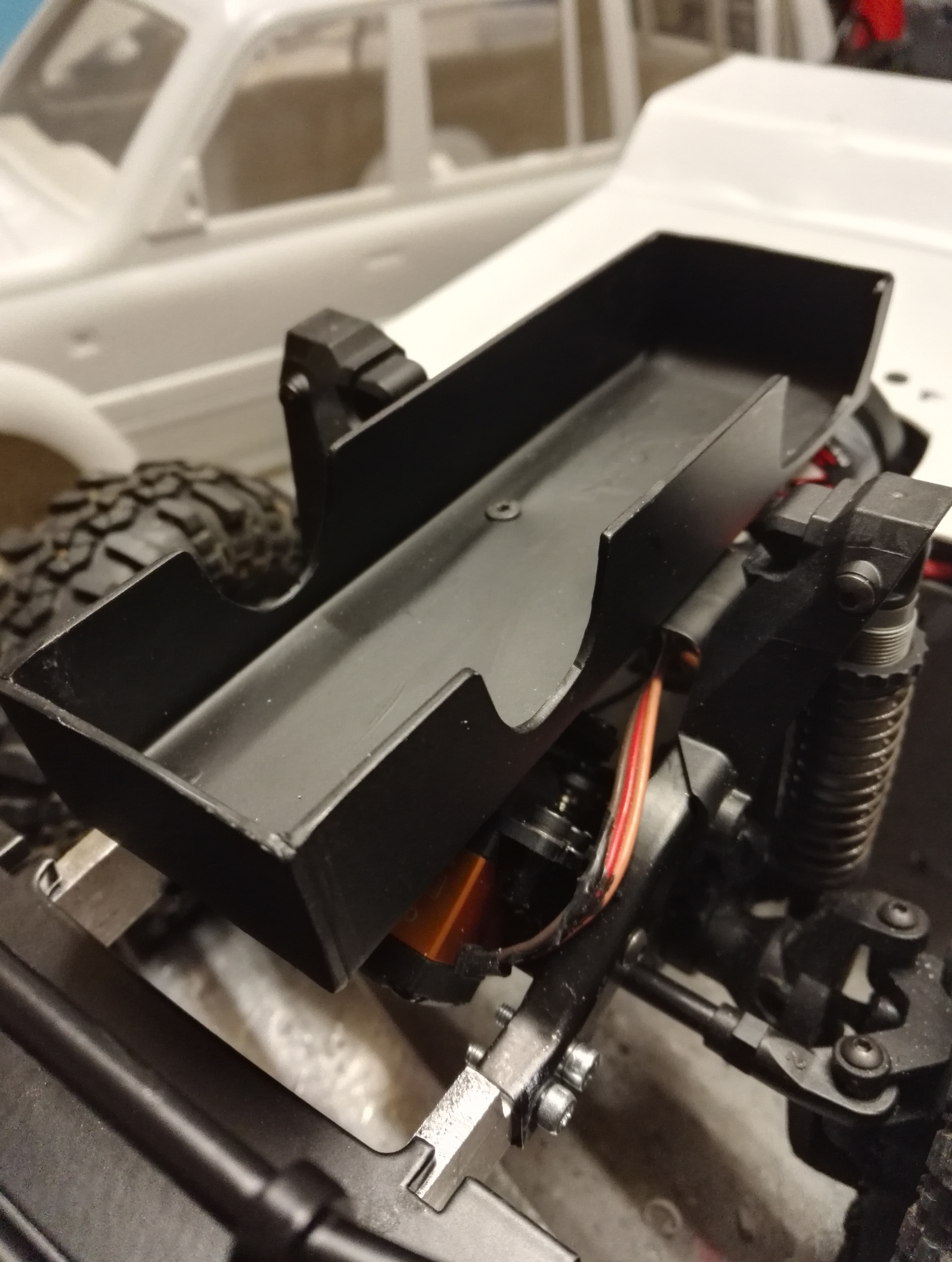

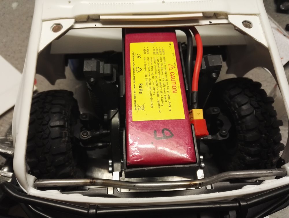

Akullekkin tein passelin lootan. Iskaritornien tueks ja akkukotelon kiinnikkeen tein pellistä. Juotin m3 mutterit vastapuolelle. Helpompi irroitella jos tarvii vaikka servo vaihtaa.
Koriin taivuttelin 4mm hydrauliputkesta tukea. Yllättävän jäykkä oli leikkaamisenkin jälkeen. Polttimoita ei vilkkuihin tule niin ruuvasin vilkkujen polttimoiden reikien kautta putken kiinni. Tuohon samaan tankoon nappaa konepellin(luukun) etunmainen mangneetti.
4200mah akku sopii kätevästi...

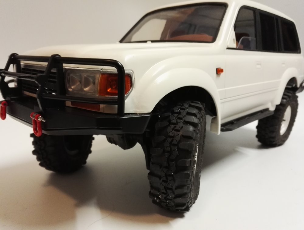

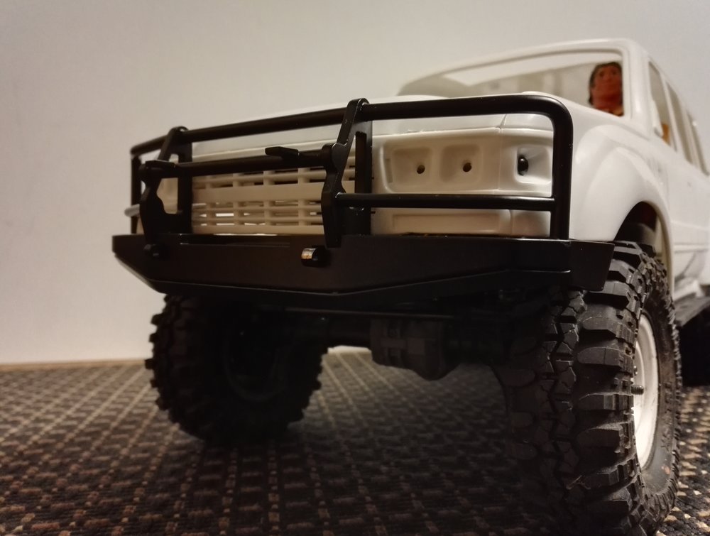

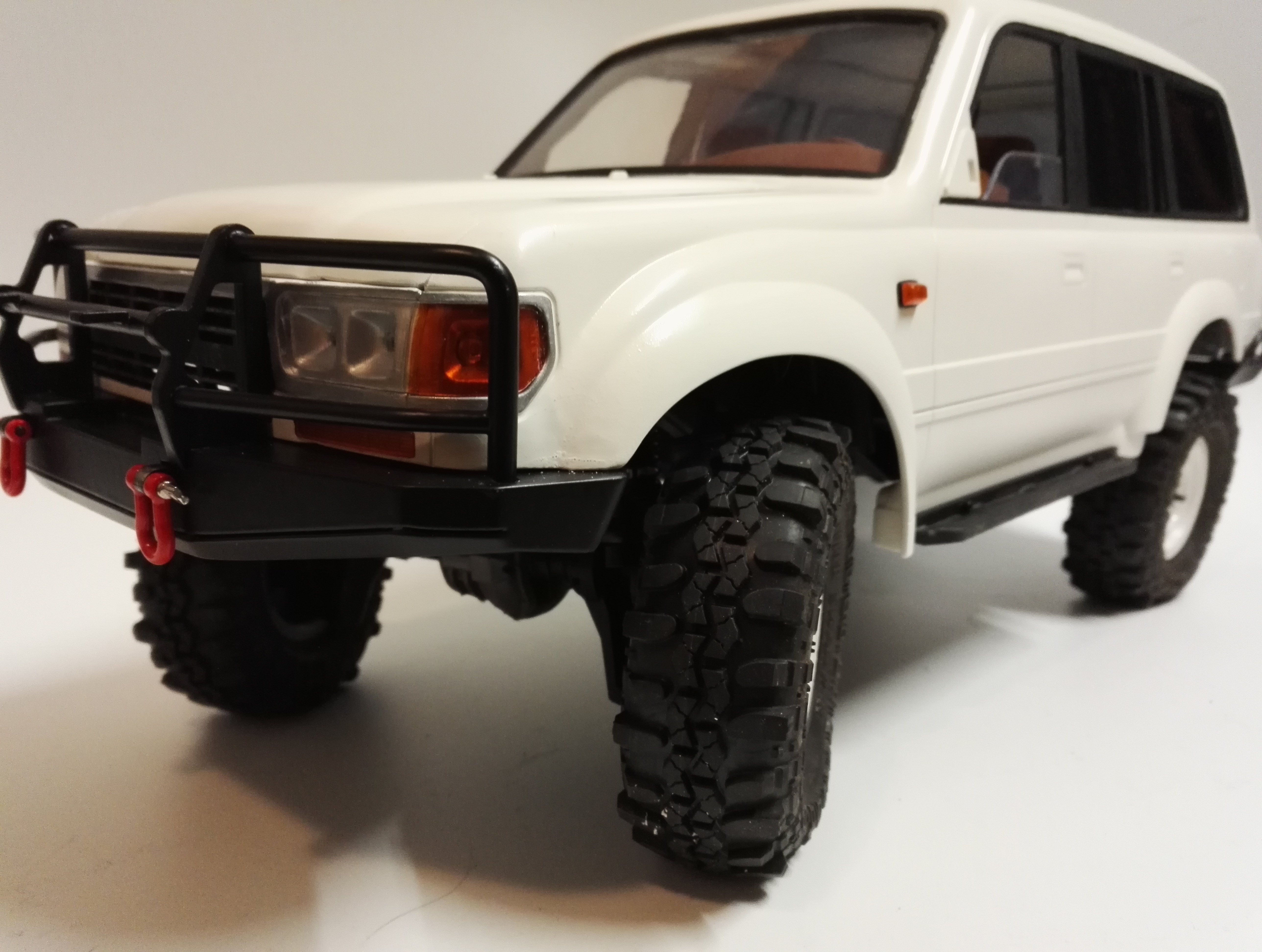

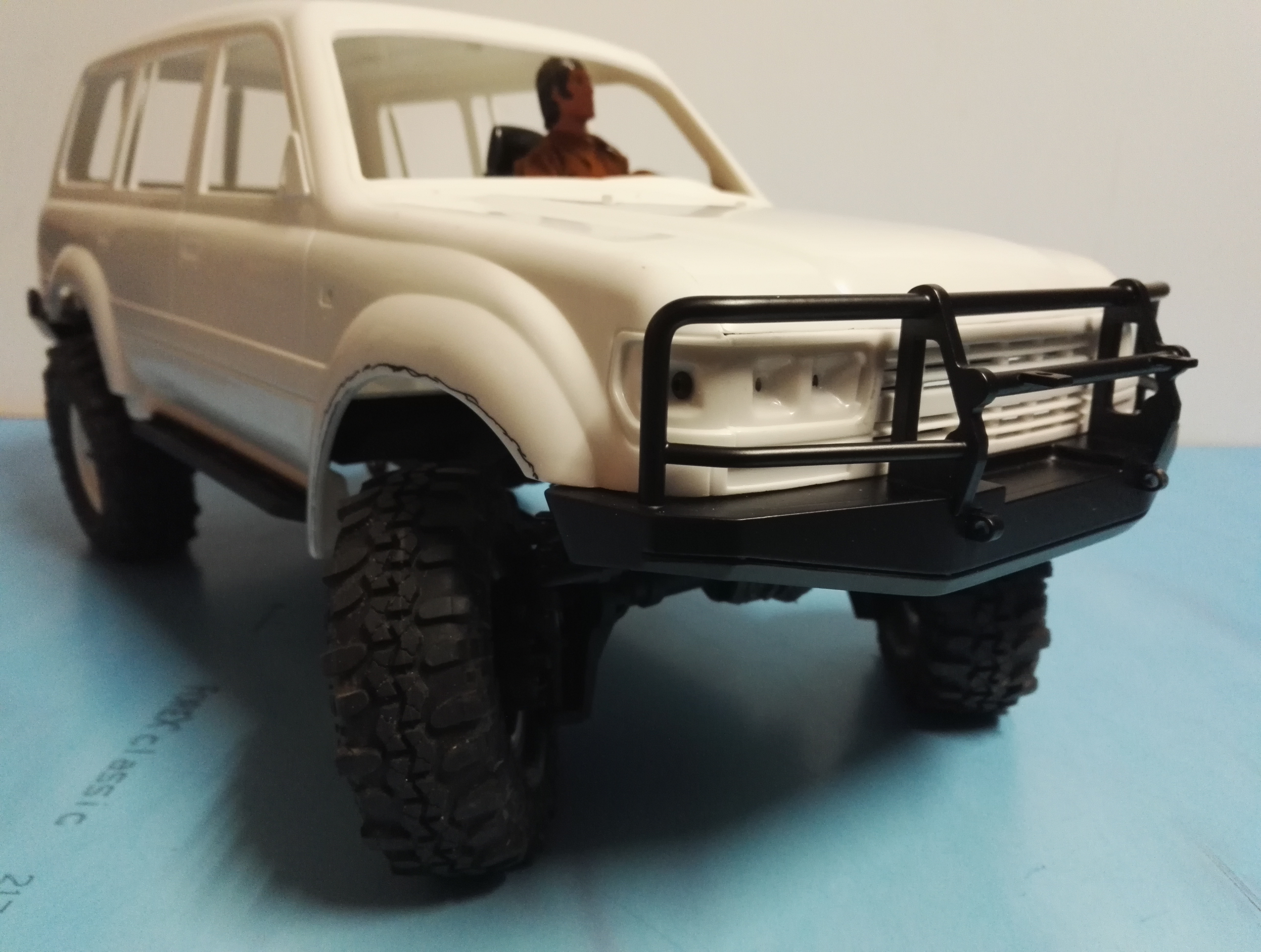

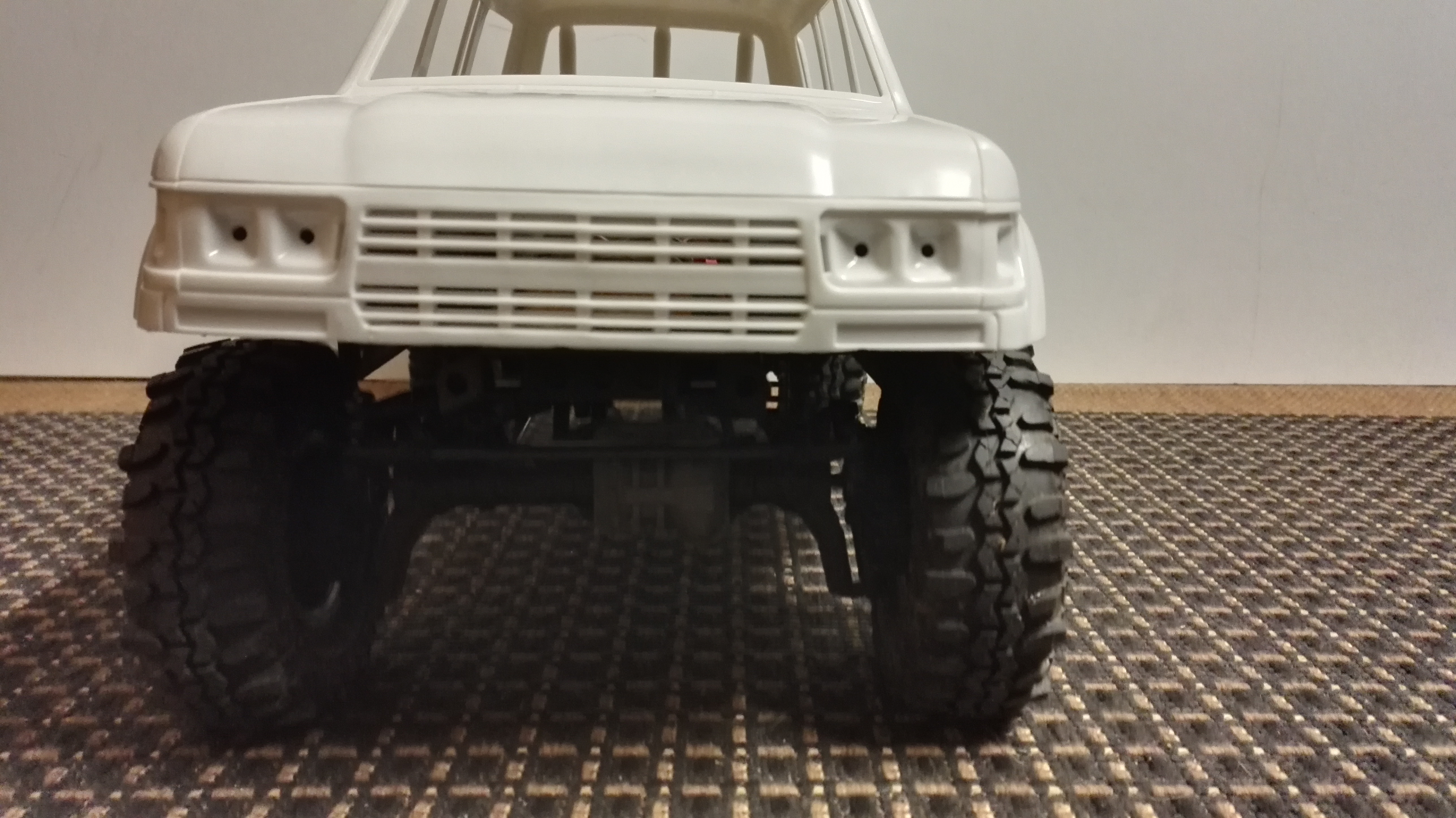

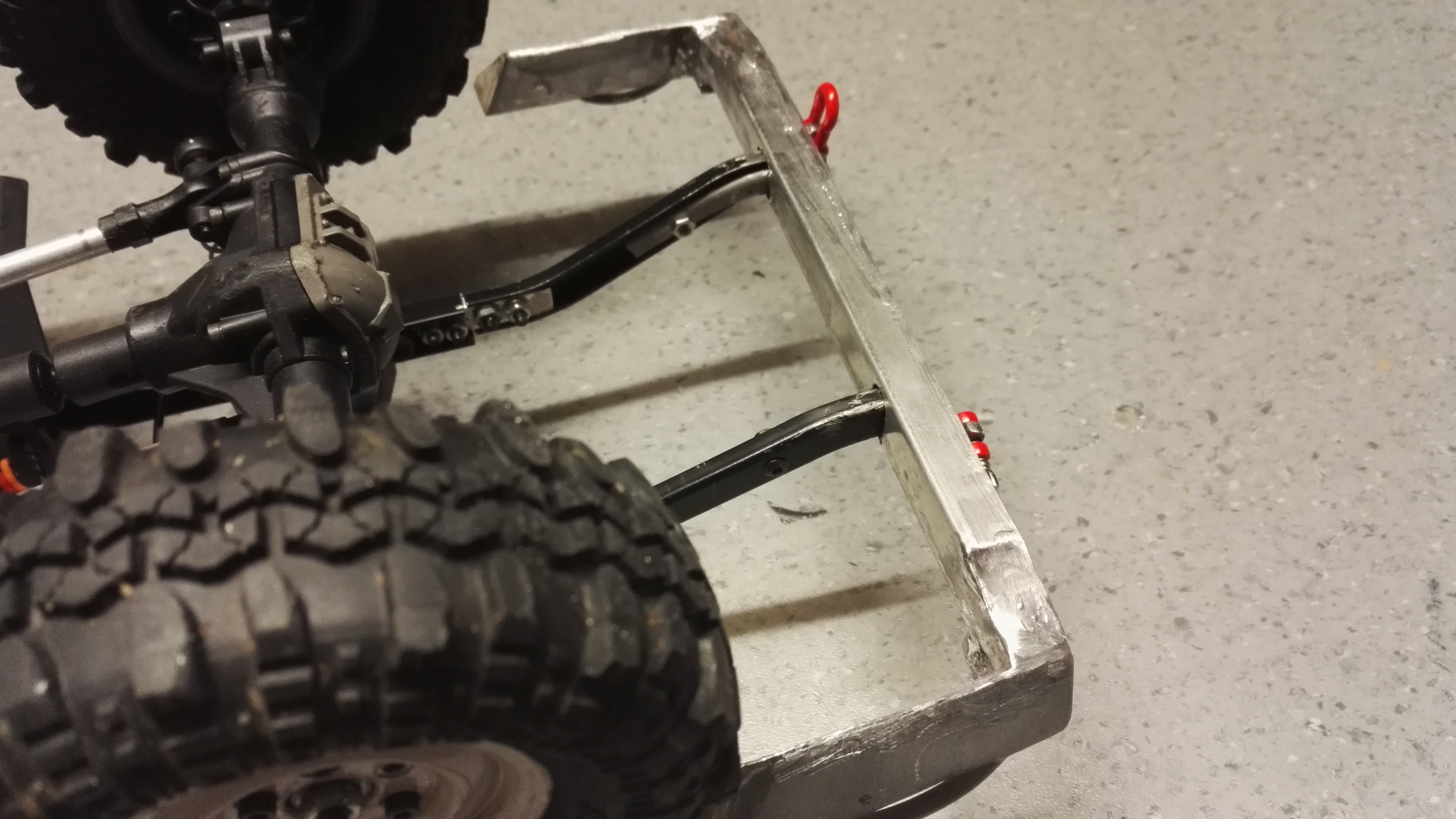

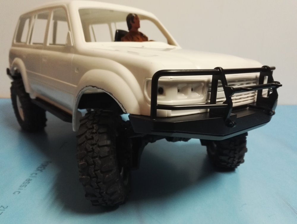

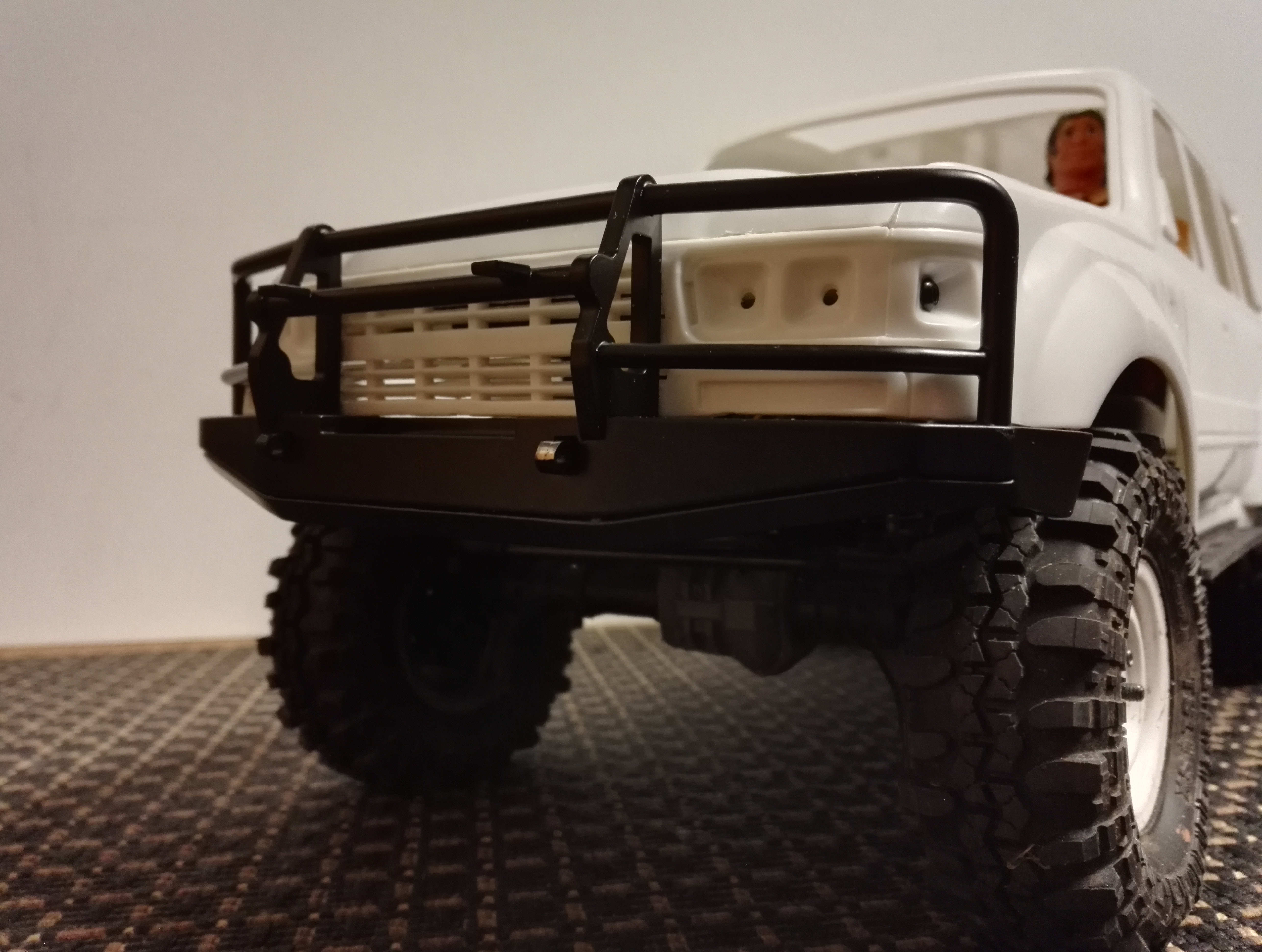

Etupuskurin menin ja tilasin mexiltä. Tokko oisin noin siistin näköistä saanut aikaseks. Jykevä on. Tehty näköjään 4mm plootusta, painoa n400g:) Ei se mitään, kestää varmasti. Kiinnikkeet tein 5mm alumiinilevystä. Jotka pulttasin runkoon. Aika homma oli viilailla ja porailla kiinnitys reijät kohilleen. Tarvi parikertaa yrittää. Hyvin istuu.
Tuon painavan puskurin takia tuo yllä oleva taistelu konepellin kanssa olikin nyt sit varmaan turhaa :D Akku siirretäänkin sit varmaan peräluukkuun. Aivan liian etupainoinen. Takaikkunat aattelin tummentaa muutenkin, ja kai sille vois jonkun lootan tehä. Peräluukusta on nyt sit tehtävä avautuva... voi voi :)

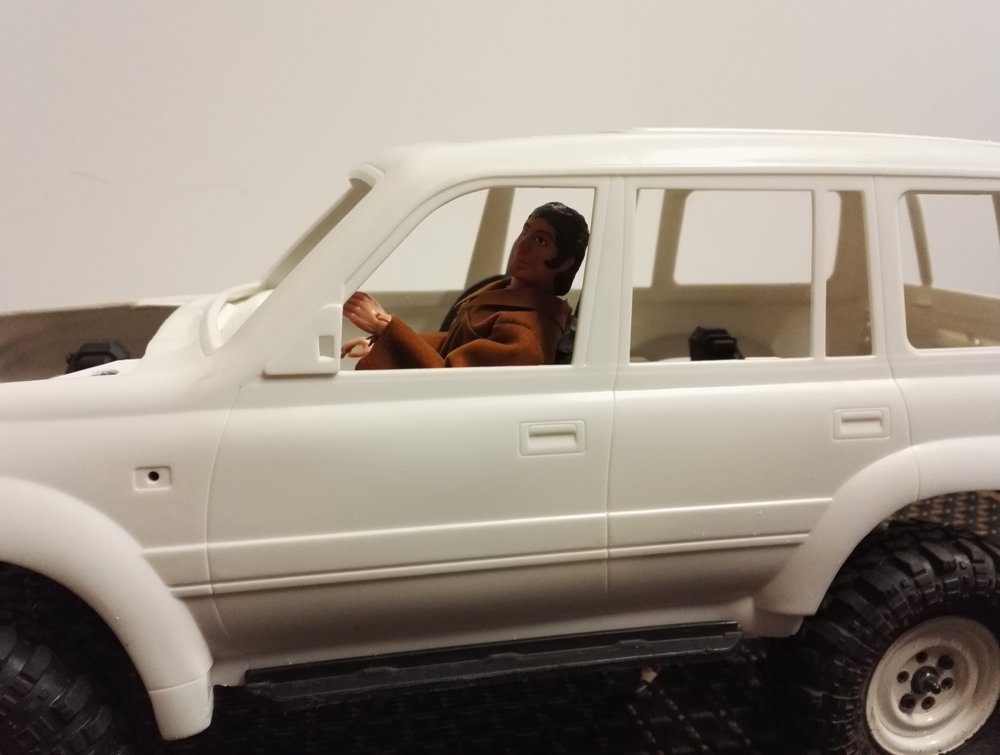

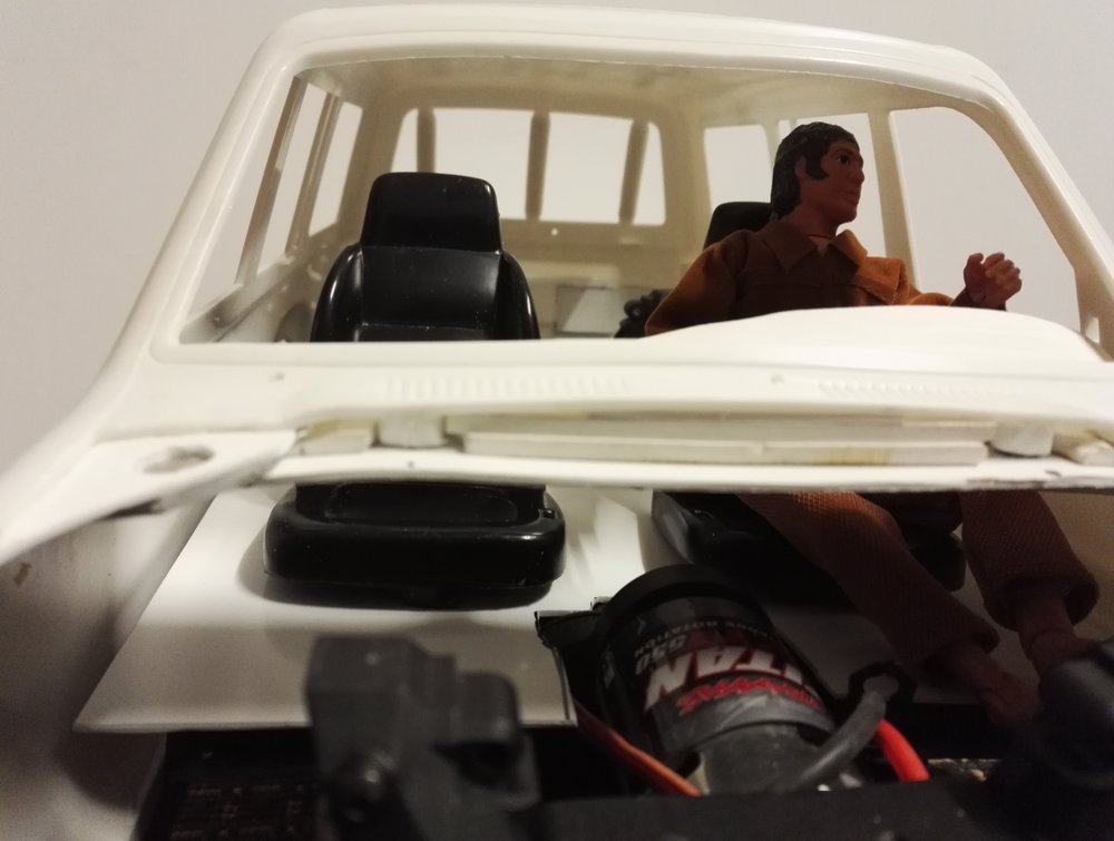

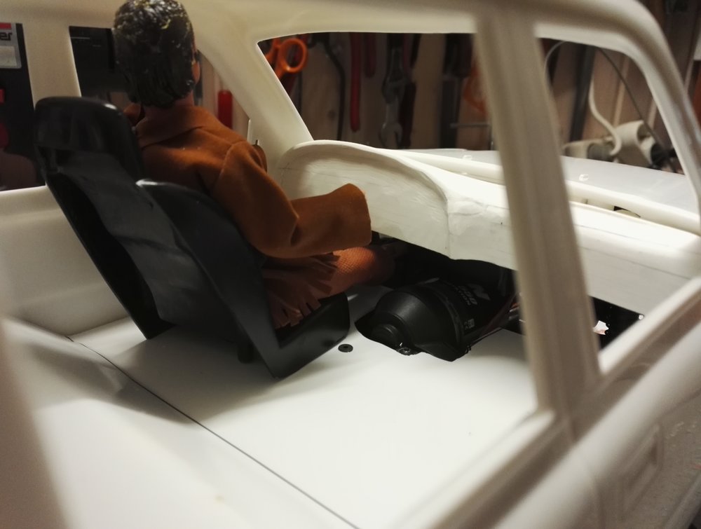

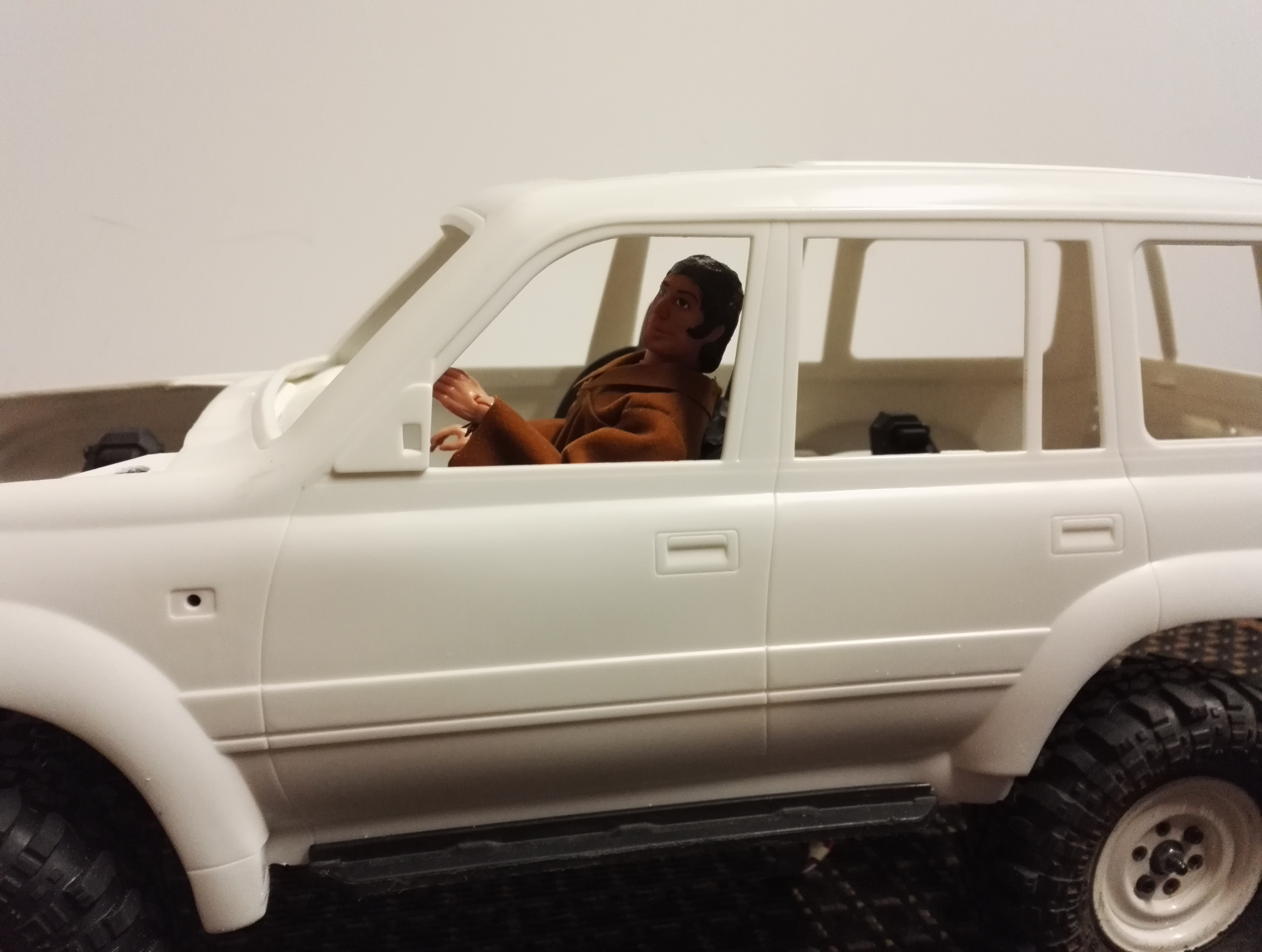

Jo vain näyttää komealle. Jotenkin olin mieltänyt ton etupuskurin isommaksi, nyt hämmästelen sitä painoa vielä enemmän :D
Tiedä sitten onko optista näköharhaa mut jotenkin ottaa silmään et kuski ois pikkusen iso?
Juu semmonen mutu tuntuma mulla oli jotta saattaa painaa jonkun verran toi puskuri. Yllätti kyllä vähä. On kyllä niin järeästä tavarasta tehty jottei mikään ihmekkään. Ylitystä on kokolailla 3r vinssin verran. Tuo puskin menee kyllä jonkun matkaa korin allekkin. Pienet pokkaukset vielä maskin takana. Tukee korin hyvin paikoilleen.
Kuski näyttää joo vähä korstolta. Muuten olis ok, mut hää istuu liian korkeella. Lattia on liian korkeella. Penkin alta sais vielä ehkä vähän matalammaks. Jos ei muu auta niin vaihan kuskin pienenpään, tai teen tolle kirurgisia toimenpiteitä

No sitä just katoin et yleensä tollasen hytissä mahtuu olemaan stetsoni päässä ja tolla näyttäis hankaavan jo hikinauha kattoa.
Tuleeko jalkojen kanssa isosti ongelmia jos laskee penkkiä vielä paljon?
Sulla kun tuota liimattavaa riittää niin oletko tollasta koittanut? http://www.loctite-consumer.fi/fi/tuott ... liima.html
On ainakin mulla lunastanut paikkansa pöydältä ihan pysyvästi. Nyttekin oli ainut mikä toimii ton killerbodyn kopan ja styreenin liittämisessä.
Samoin forexi menee ongelmitta. Minuutissa ottaa alkutartunnan eikä tarvitse yleensä enää sen jälkeen tukea tai puristusta. Ja löytyy melkein joka kaupasta, ruokakaupat mukaan lukien.
Stetsonin jouduin ottaa kokeilua varten pois :) Kyllä ne kintut sinne sullotaan. Alemmaks on saatava. Jakkaratkin varmaan teen forexista. Lattiaa ei paljon tuosta enään alaspäin kyllä saa. Jotta ihan scale syvää ohjaamoa tähän ei saa, lähelle kumminkin. Keksin kyllä jotain.

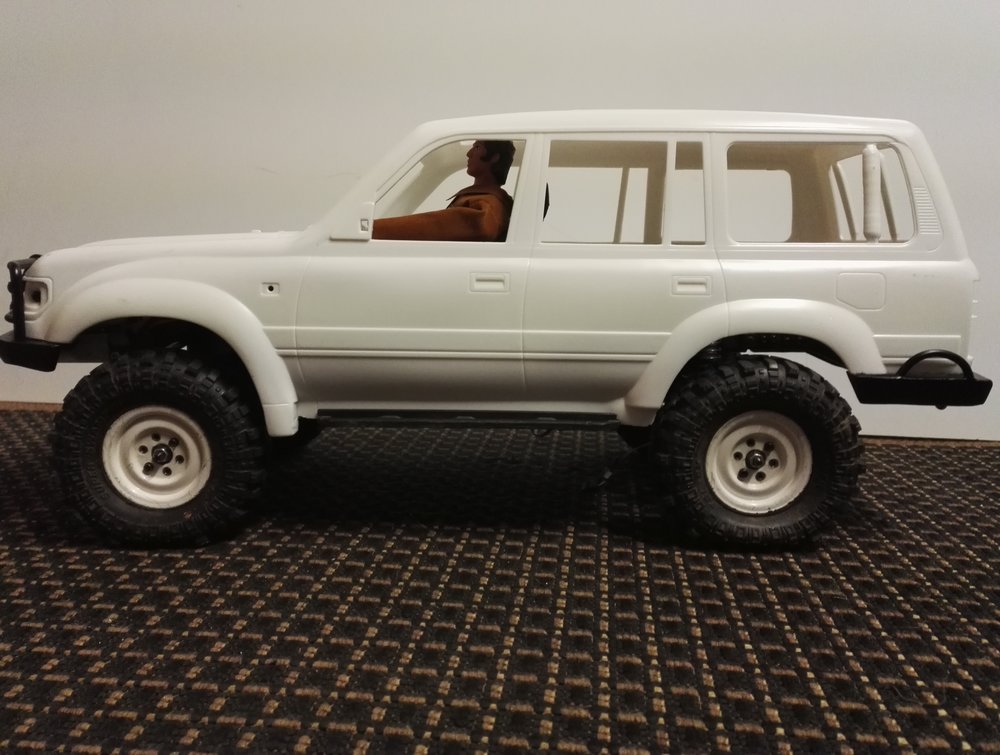

Vähä eteenpäin taas.

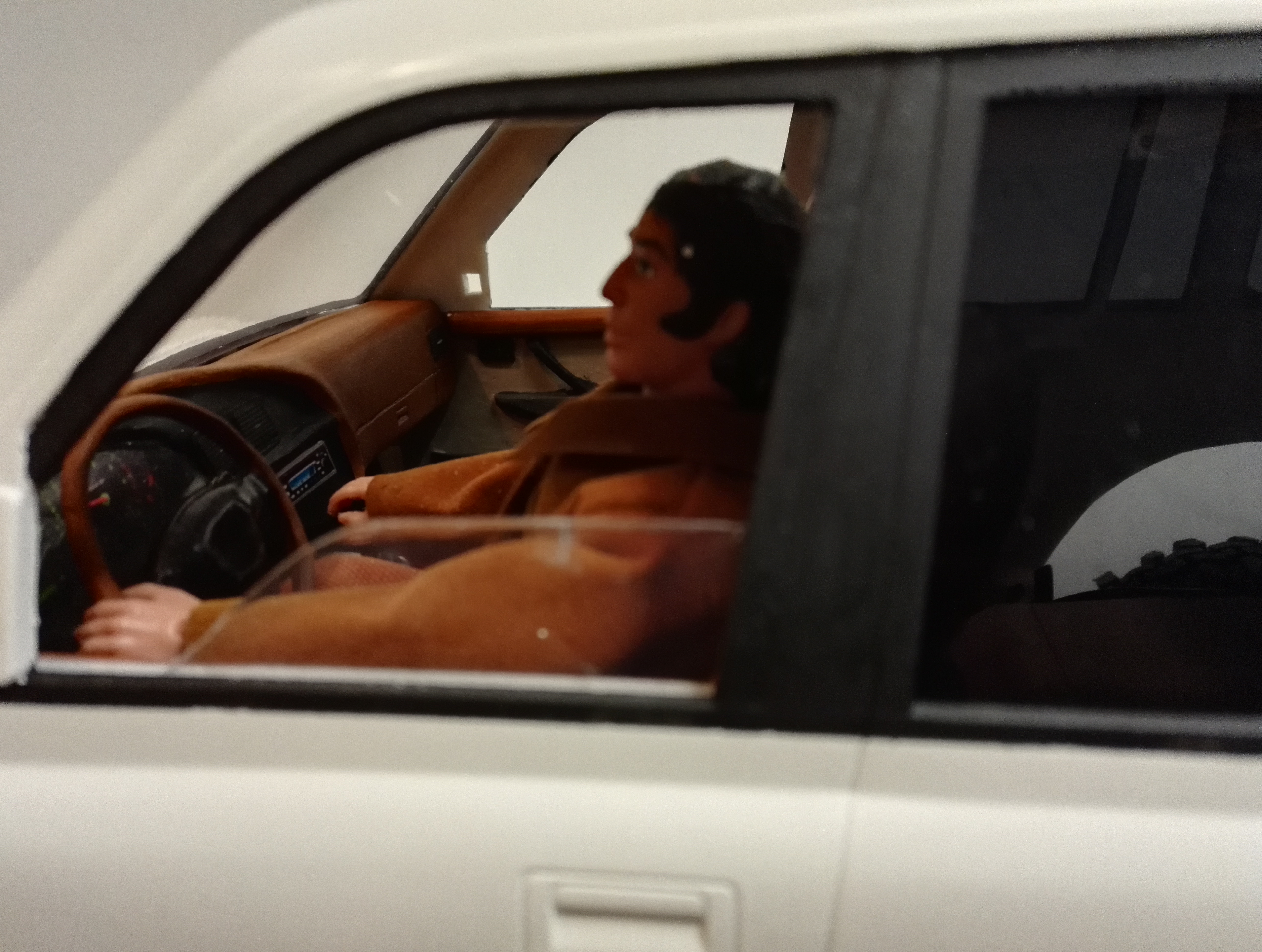

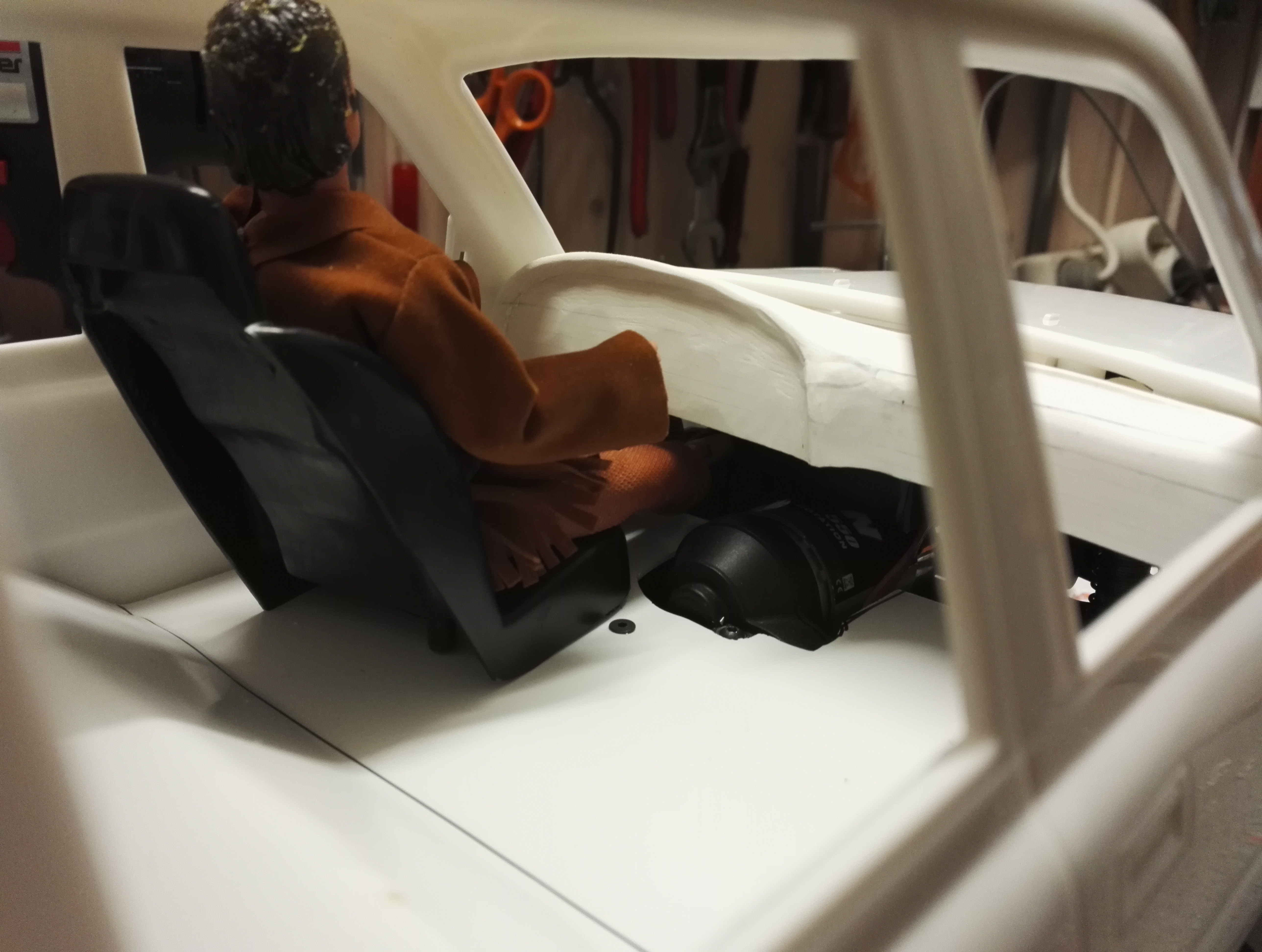

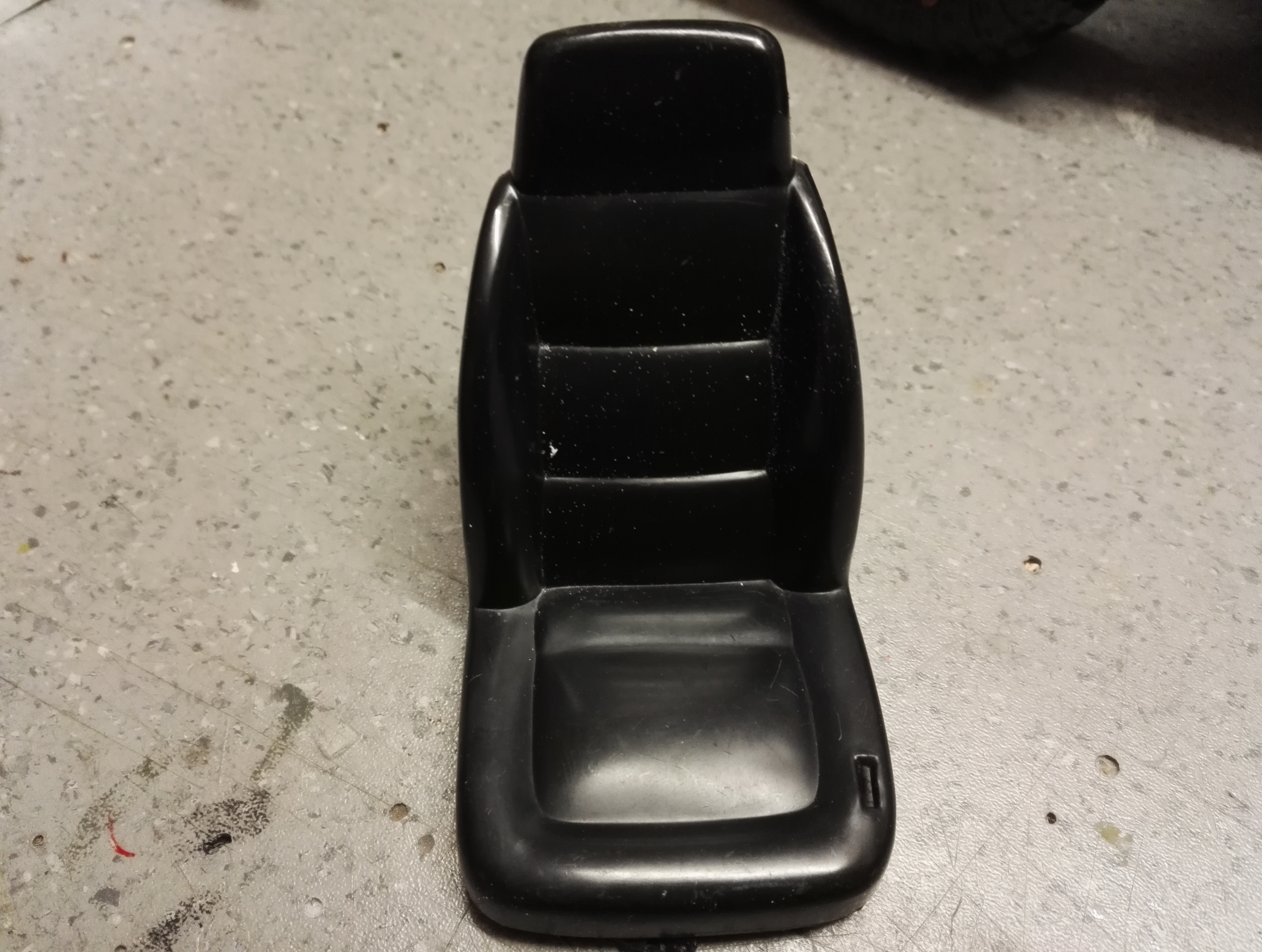

Taidankin sittenkin käyttää nämä lasten barbikuplasta aikoinaan pelastamat jakkarat. Aika passelin kokoset. Styreenistä tein takaosat.
Kuskille tein pienen leikkauksen vyötärölle. On itseasiassa sopusuhtaisemman mittanen nyt. Jakkaroita kans vähän madalsin ja kallistin taakse päin.

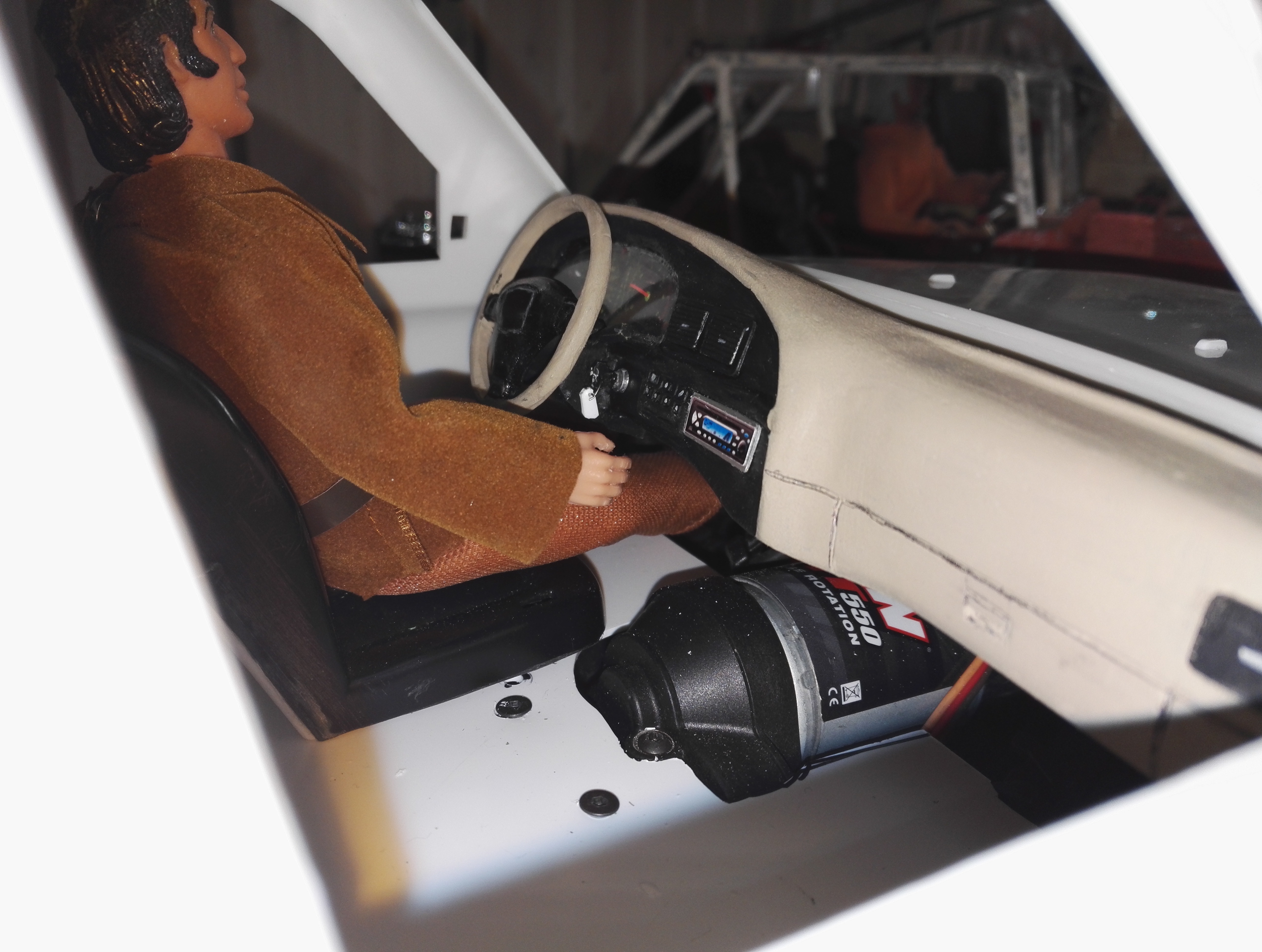

Ei näytä kuski enään niin hujopilta ratin takana... no ratti vielä puuttuu, niin kuin paljon muutakin.

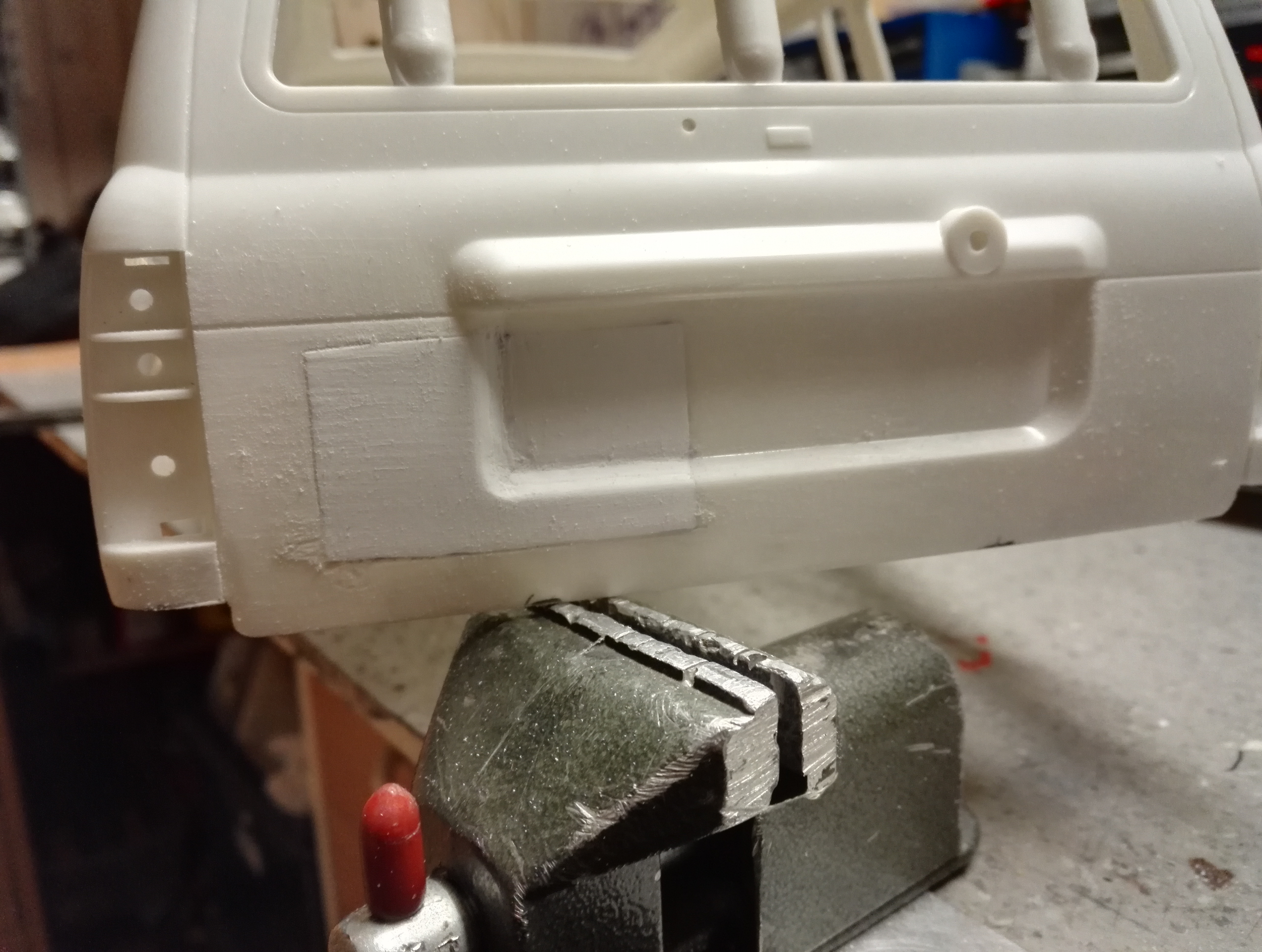

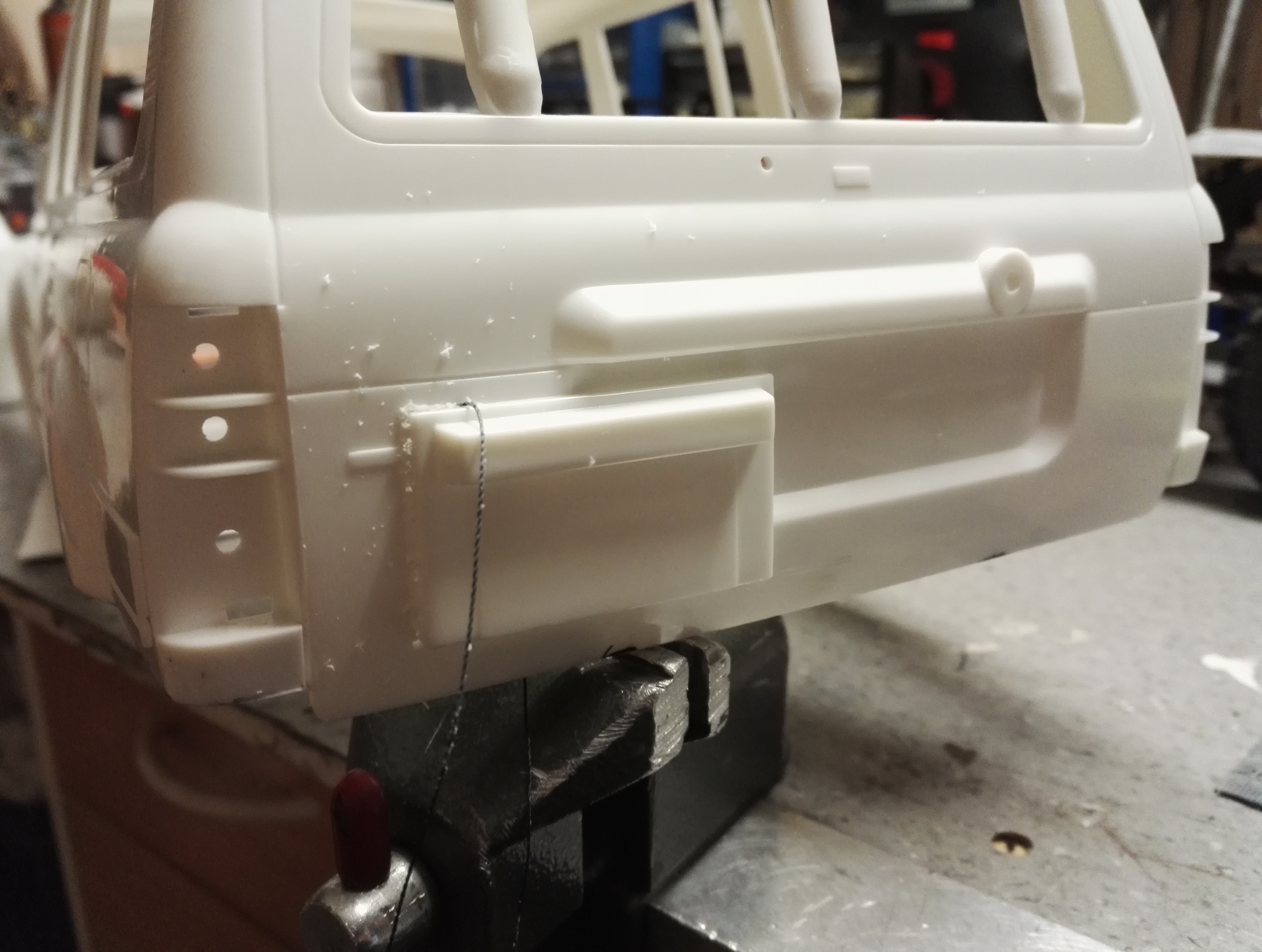

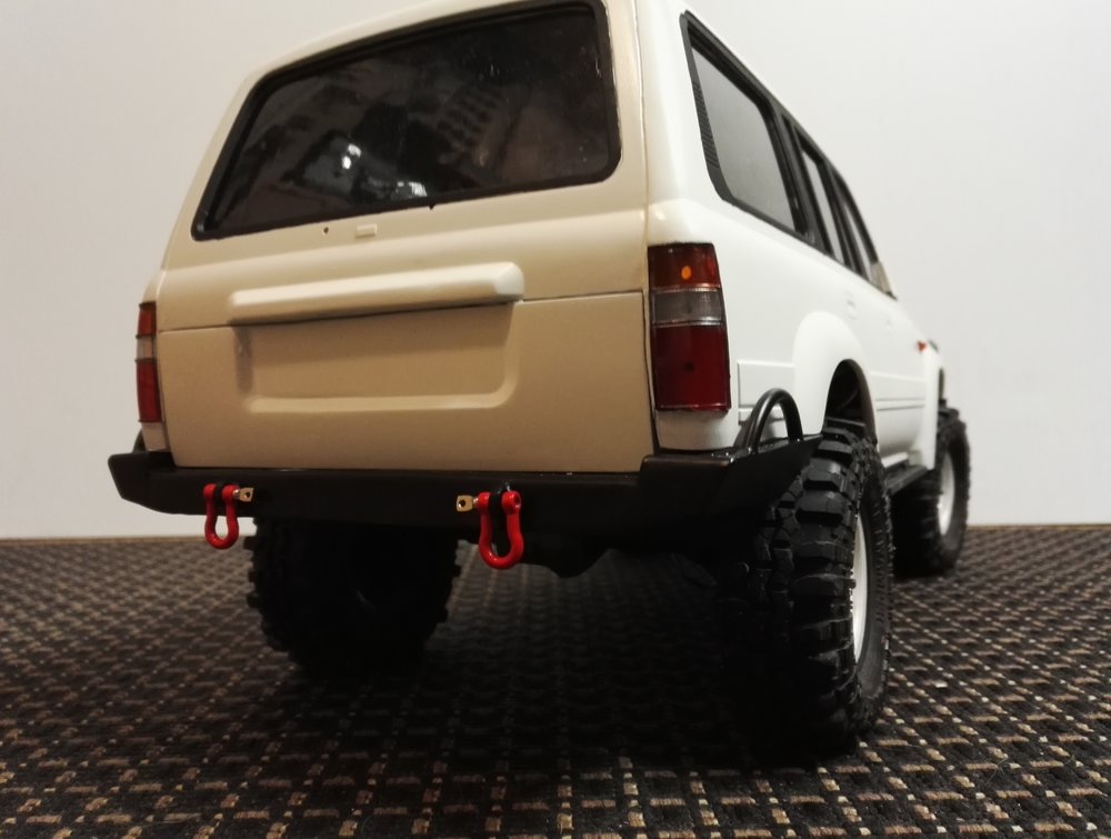

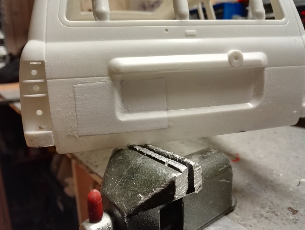

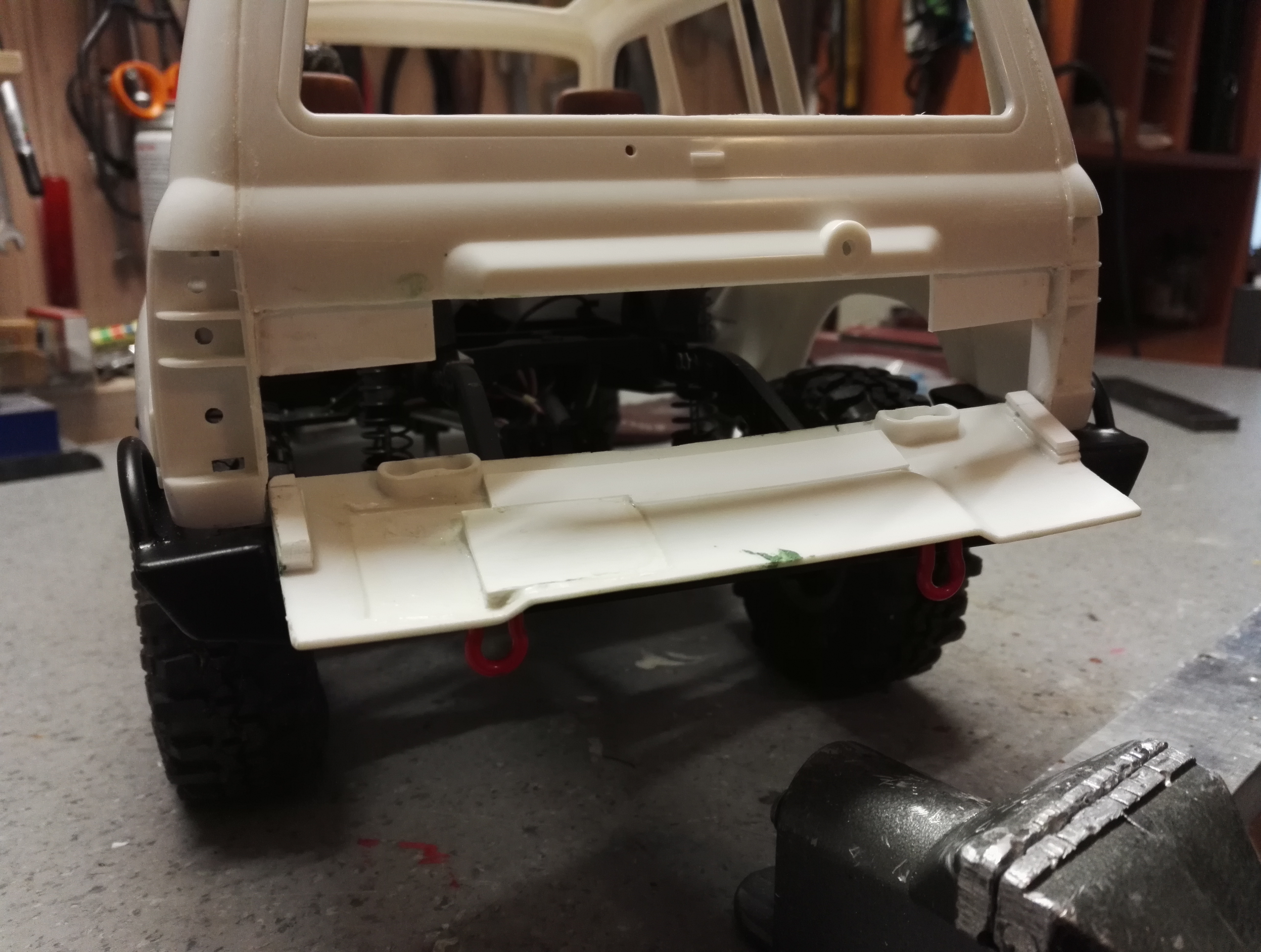

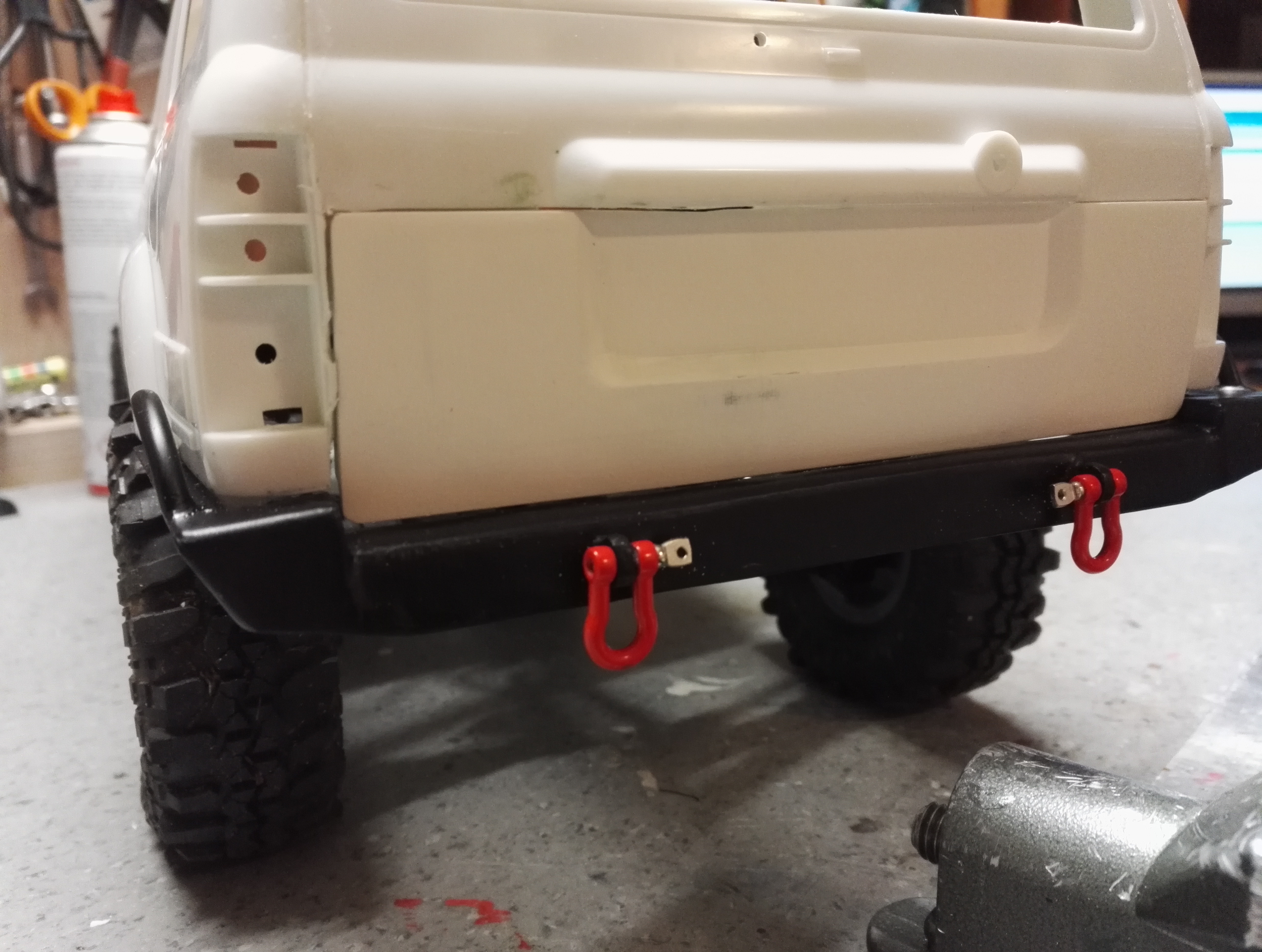

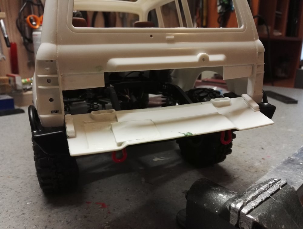

Perässä häirinny tuo rekisterikilpi hässäkkä. Otin pois.
Styreenia sulattelin tilalle ja hieman hioskelin. Oottelen pakkelia, jotta pääsis jatkaan

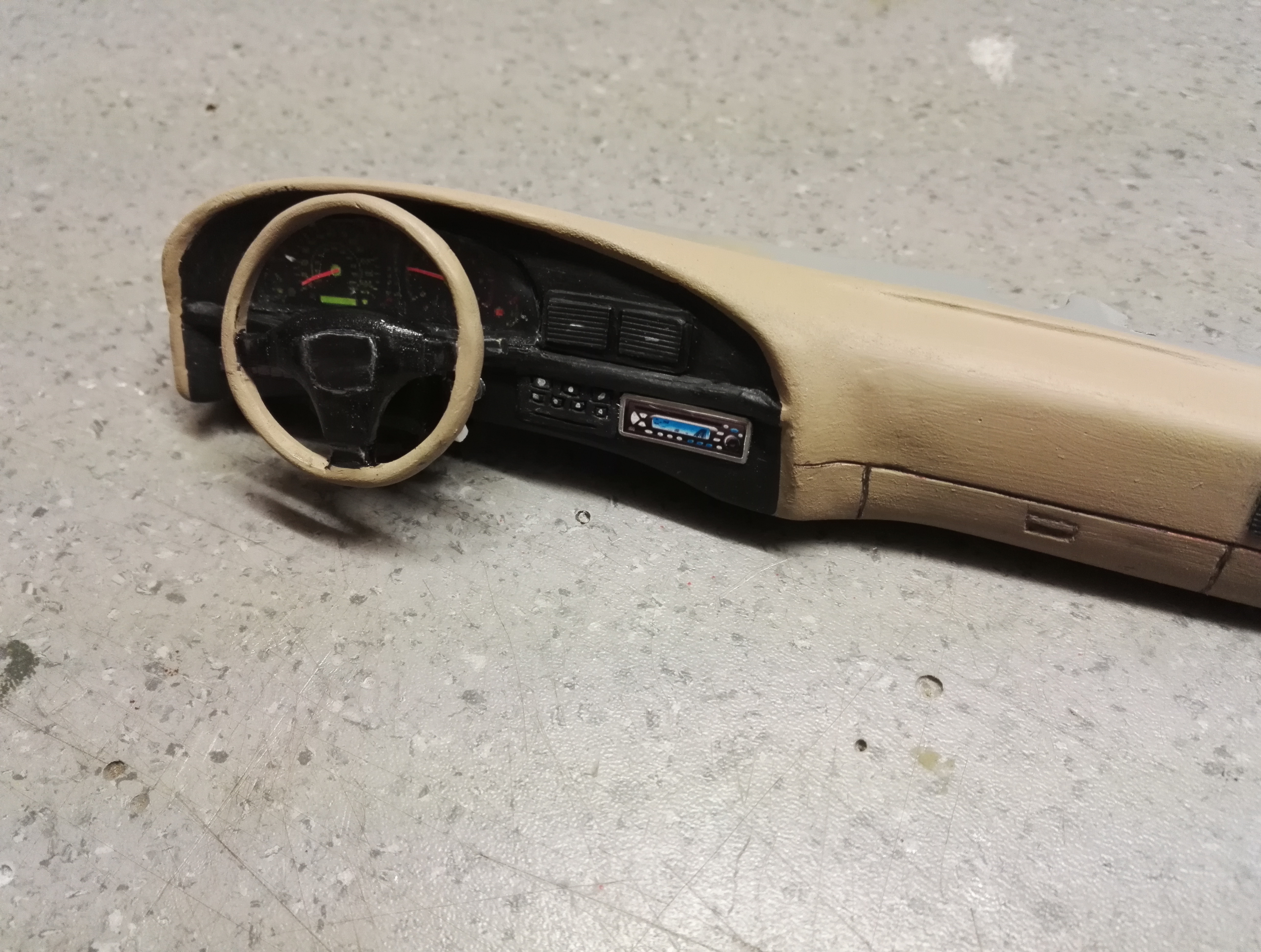

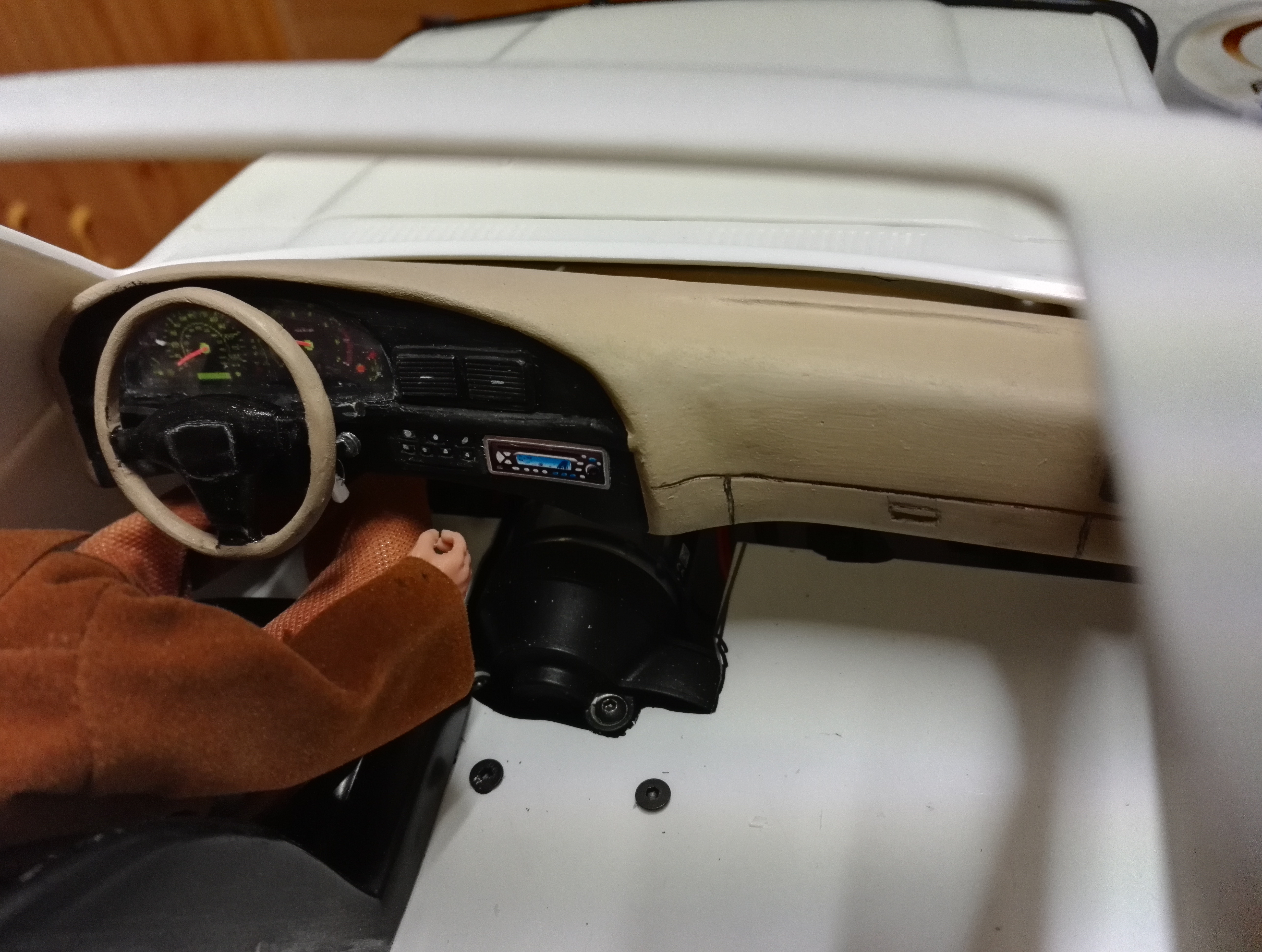

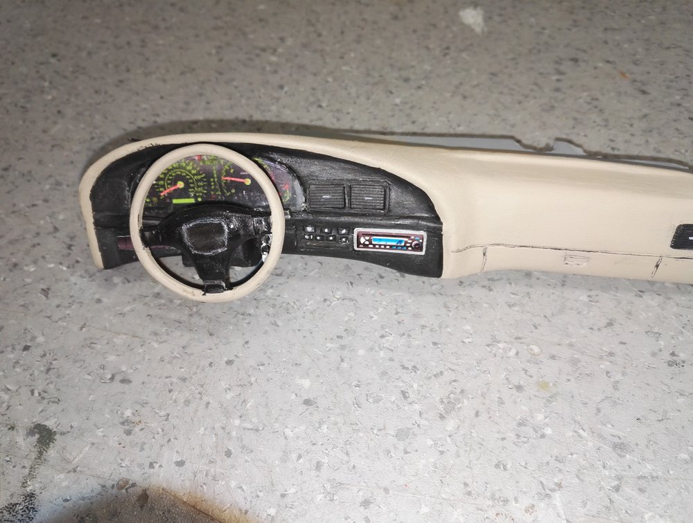

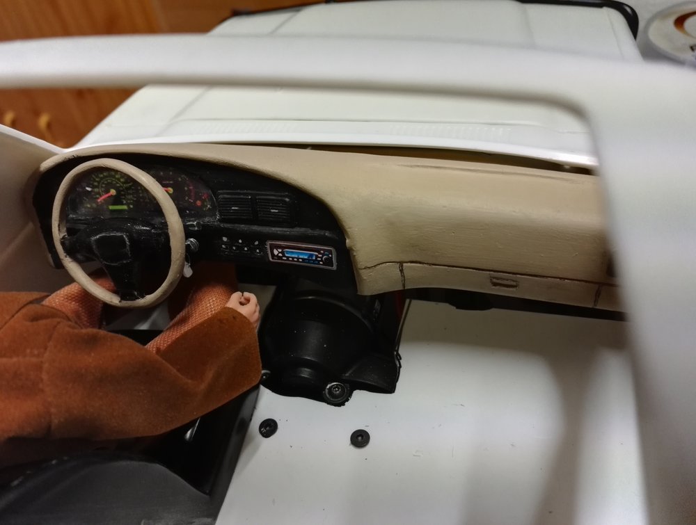

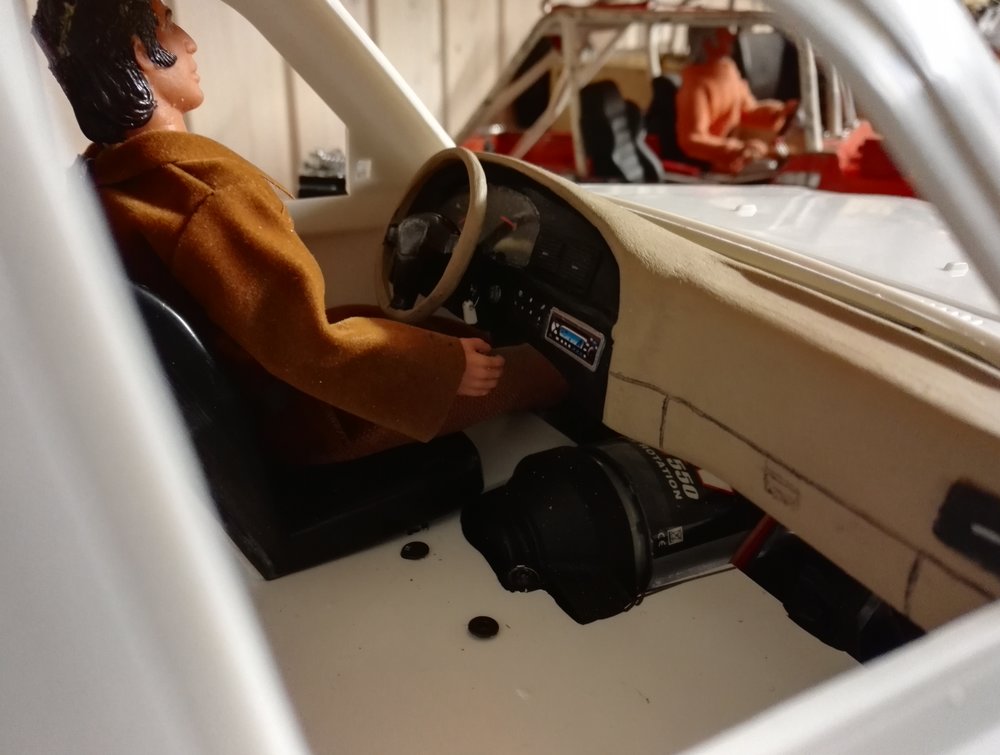

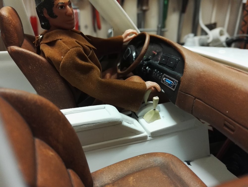

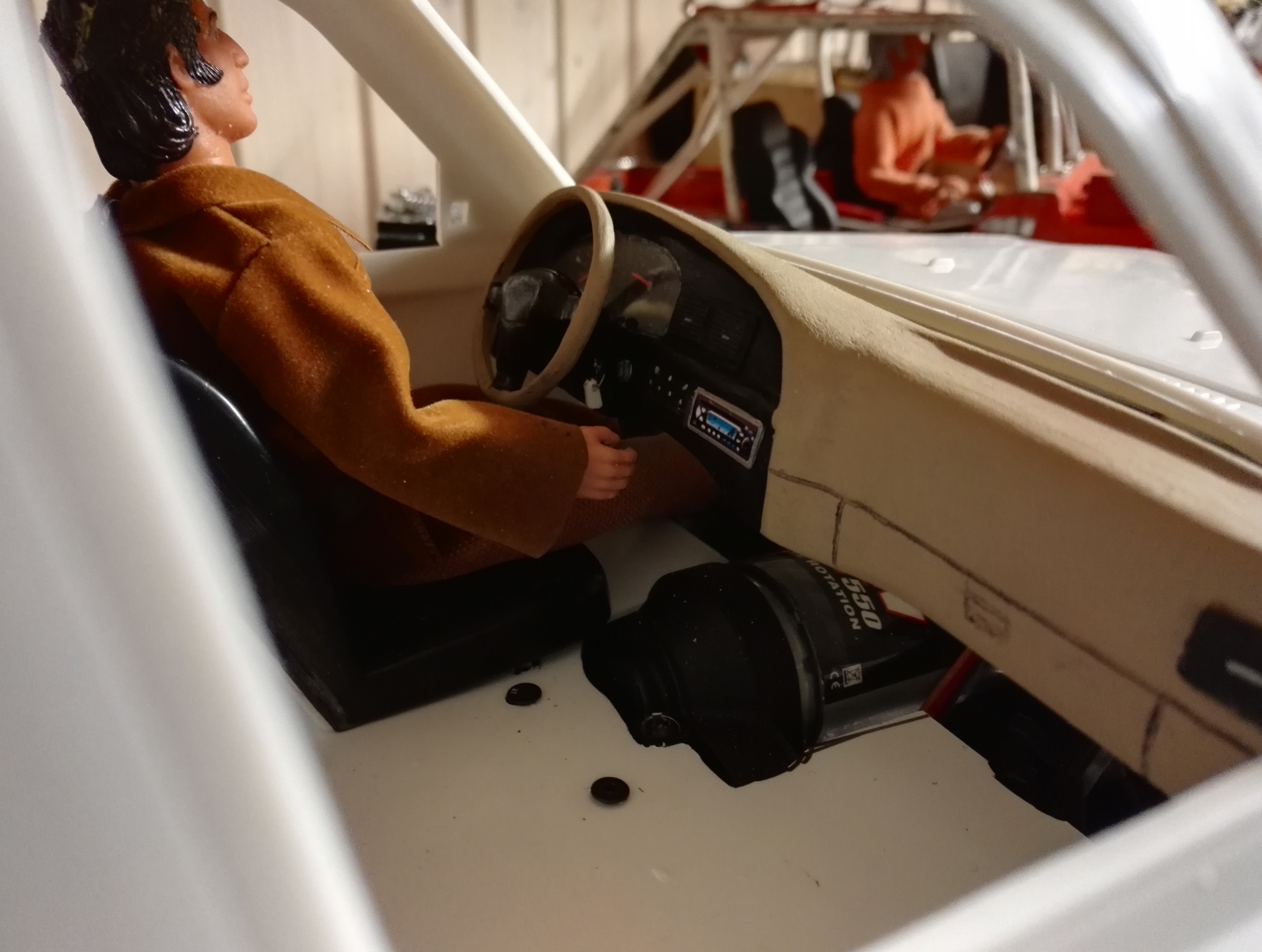

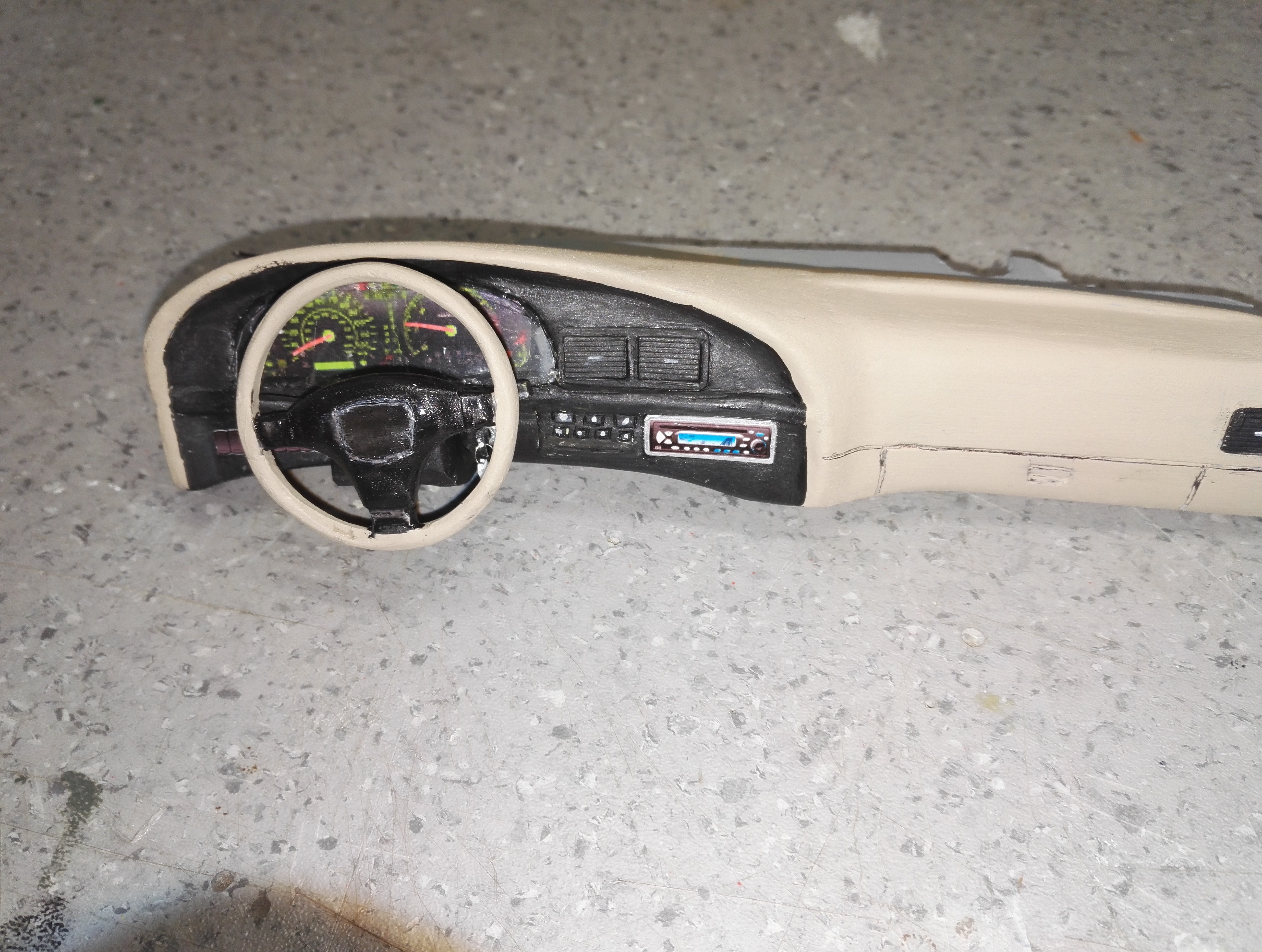

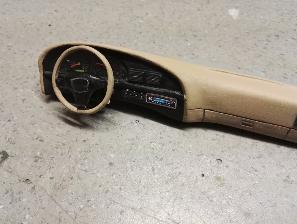

Kojelautaa täs hieronu. Sitä on levennetty ja kavennettu ja taas levennetty. Kittiä kulunu puoli tuubia, hermoja raastettu. On oijottu ja hierottu. Mittatarkkana näytti typerältä, kiitos liian korkeen lattian. Hierottu nyt niin jotta näyttää kokolailla oikealta. Mittasuhteet siis. Ihan kaikkia namiskoita en saanut mahtumaan. Niitä muuten riittää 90 luvun alun kojelaudassa. Oma on aika pelkistetty versio.
Mittariston tulostin intervebistä löytyneen mittariston mukaan. Värittelin merkkaus tusseilla. Mittariston lasin menin liimaamaan ekaks vahingossa pikaliimalla. Se oli virhe. Huurussa ol pleksi. Sain revittyä irti. Uusiks meni sekin.
No tuolta se nyt näyttää. Ei mikään yyber scale niin kuin jossain päin mailmaa jotkut tekevät, mut parempi kai kun ei mitään
Kuski ei voi vielä tarrata rattiin. Maali on märkää :)
Tuuletusritilät on cd kotelon kuoresta, kiitti janiv ;) Ratti on ihan forexista raapusteltu. Maalia, tarroja ja hiomista forexia/ styreeniä. Niin ja miliput:yä. Sitäkin tuossa on. Kätevää ainetta kertakaikkiaan. Lasinpyyhkiän ja valojen viikset on tehty tuosta ja vaihdekepit.
Kun osais vain muovailla niin tuosta kyllä tekis vaikka mitä.

Jo vain on hyvännäköistä askartelua! Tässä projektissasi kiteytyy kyllä hyvin tämän scalemaasturiharrastuksen suola, teknisesti suorituskykyinen mutta kuitenkin realistinen lopputulos.

Sitä on näköjään tihrustettu oikein kunnolla tuon kojelaudan kanssa, upeelta näyttää, ei oikein muuta voi sanoa.
Milliput on oikein hyvää jos haluaa muotoilla tai täyttää jotain ja muistaakseni tippa vettä sormeen niin saa tasaisen pinnan, omassa käytössä tuppaa vain kovettumaan paketissa itsekseen turhan nopsaan...

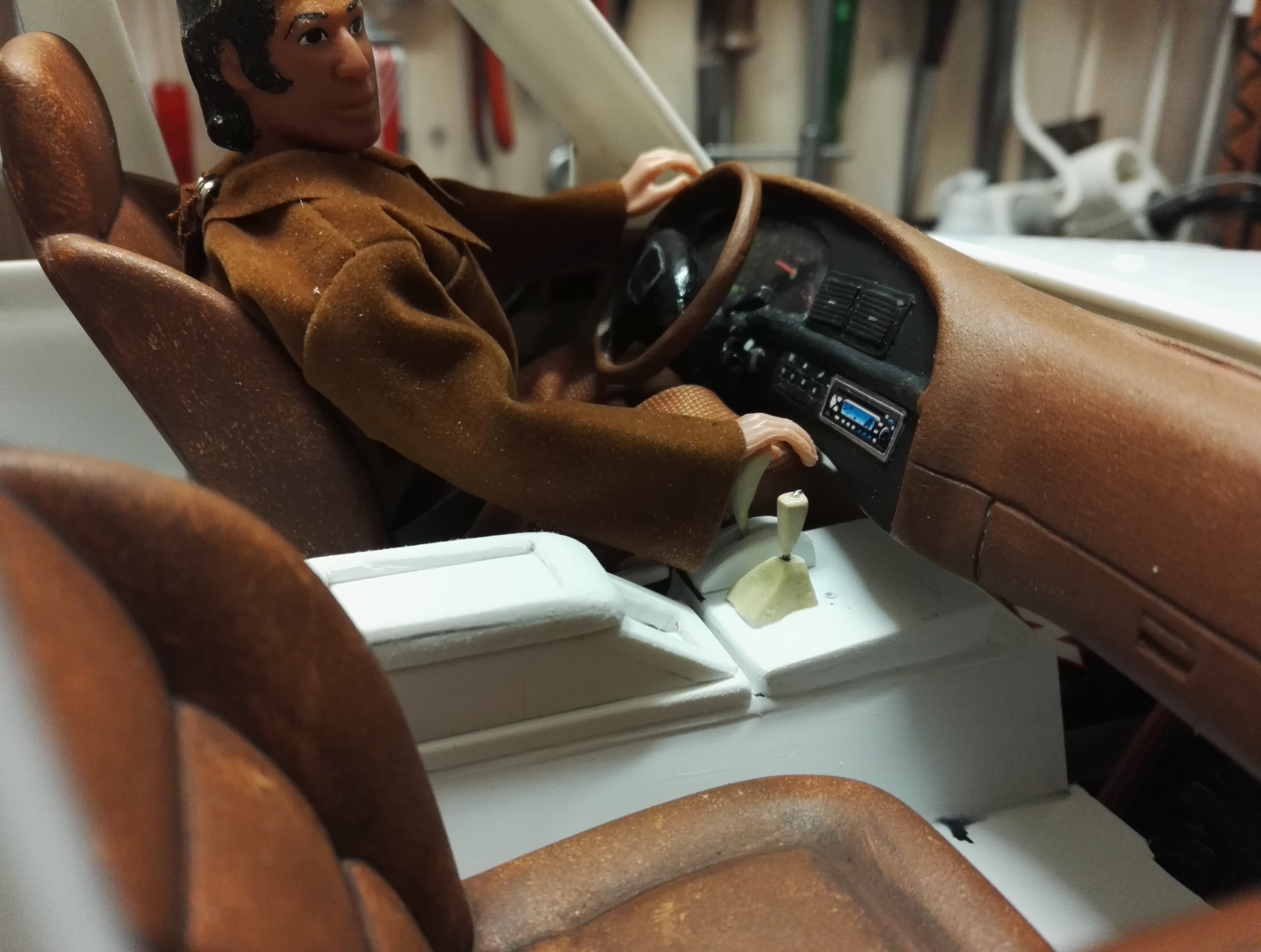

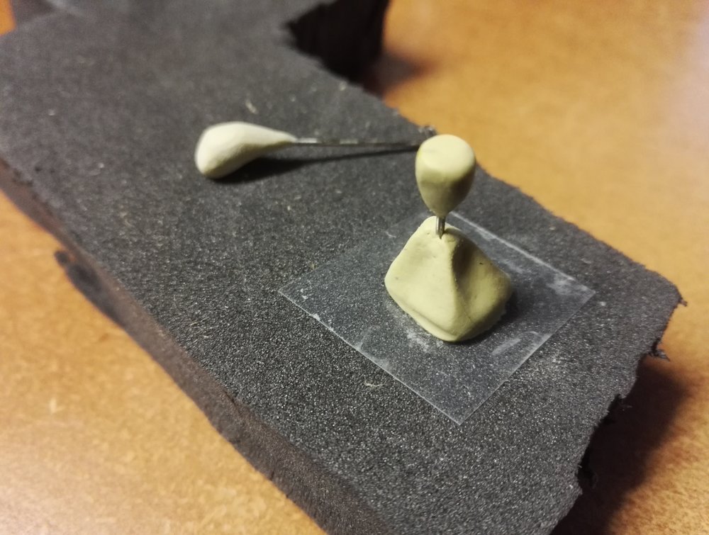

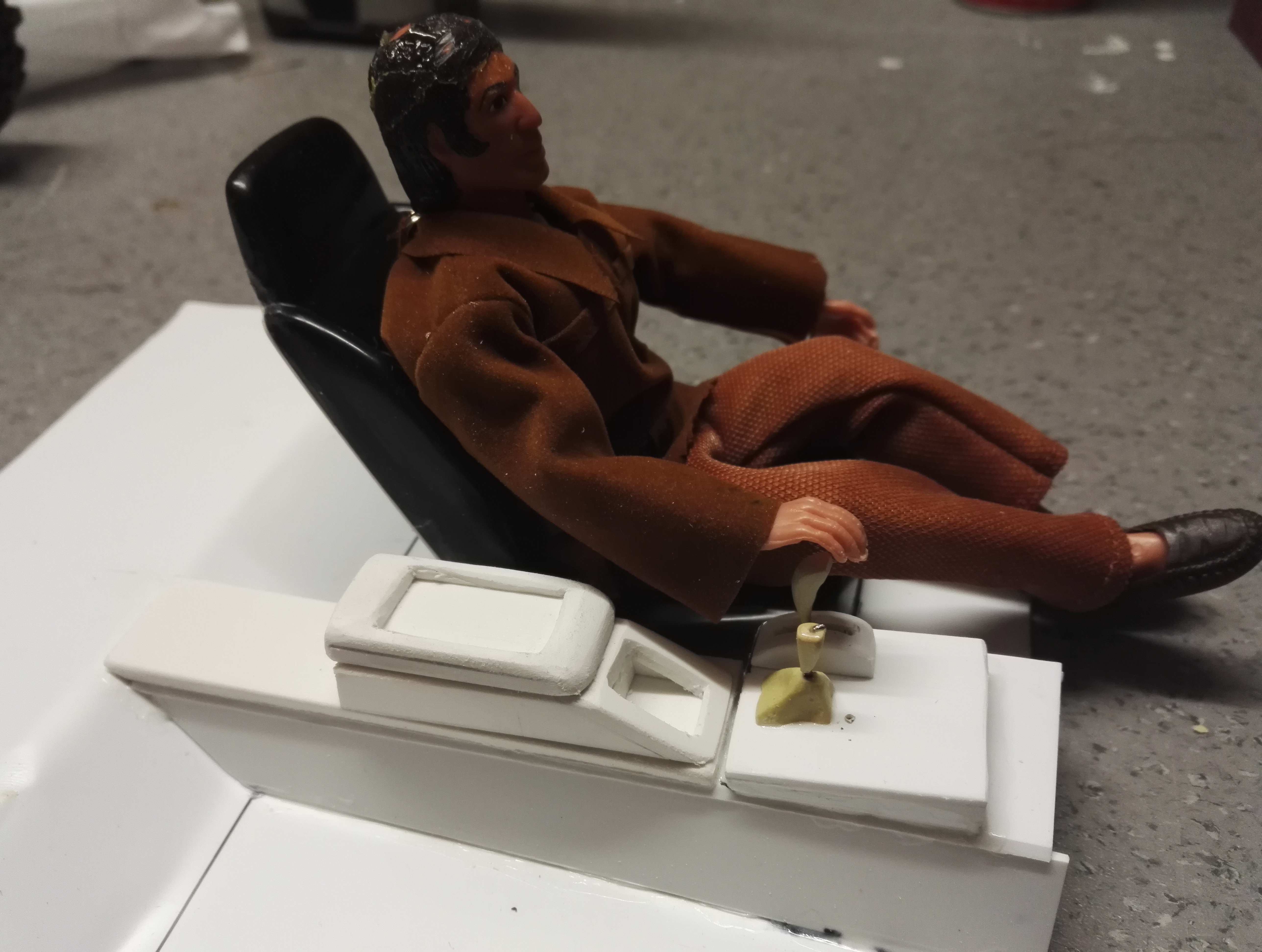

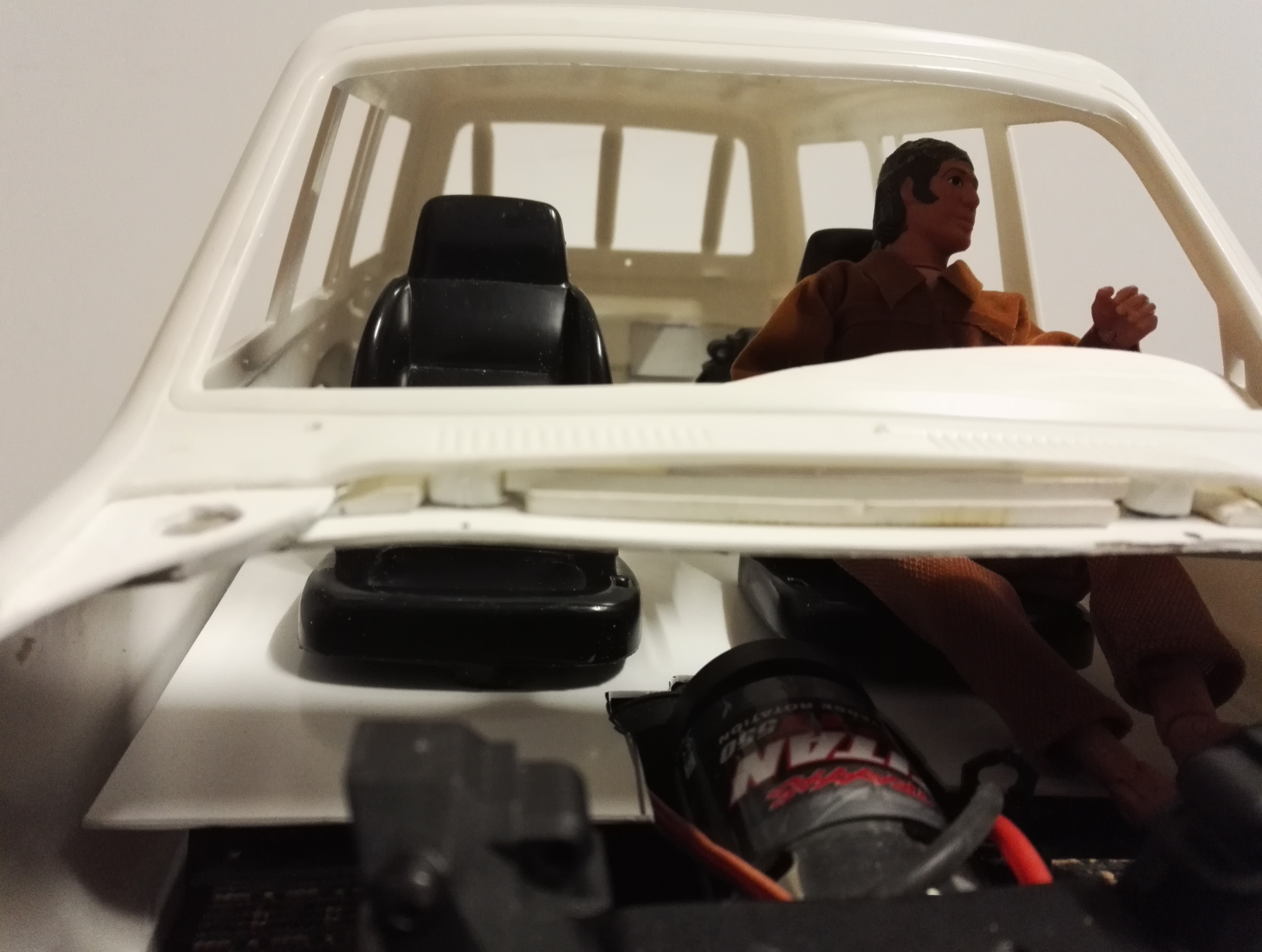

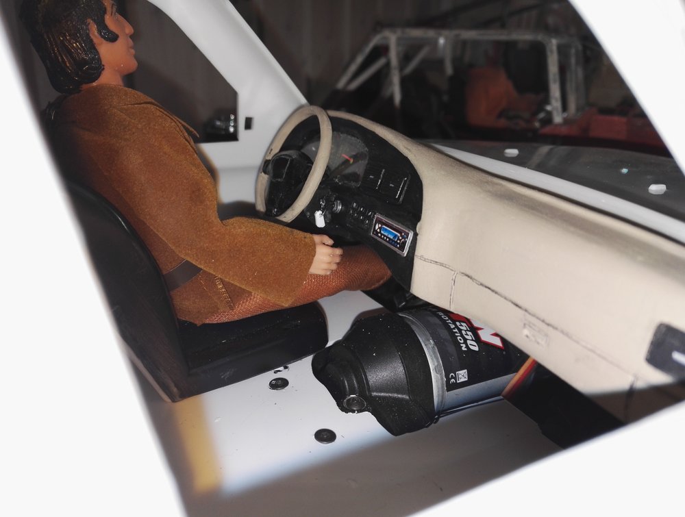

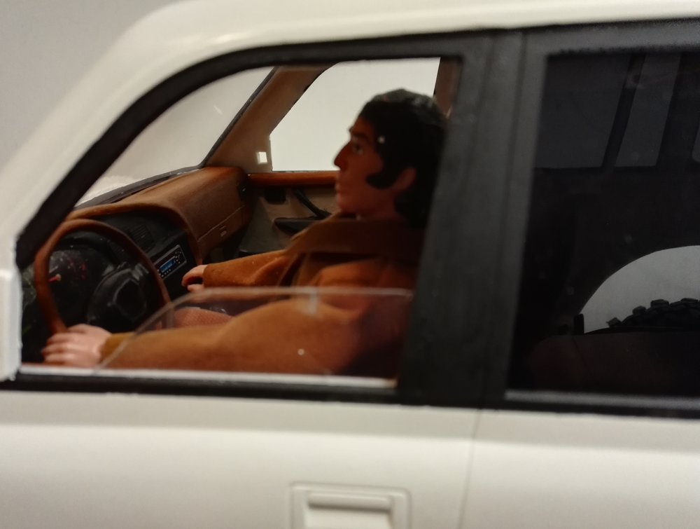

Jotain pientä taas tapahtunu. Sisustan kanssa edelleen painin. Vaiheessa vielä pahasti, mut eiköhän se tästä. Hyvät joululomatkin eessä. Kokonaiset 8 päivää. Saan varmaan jotain tehtyä.

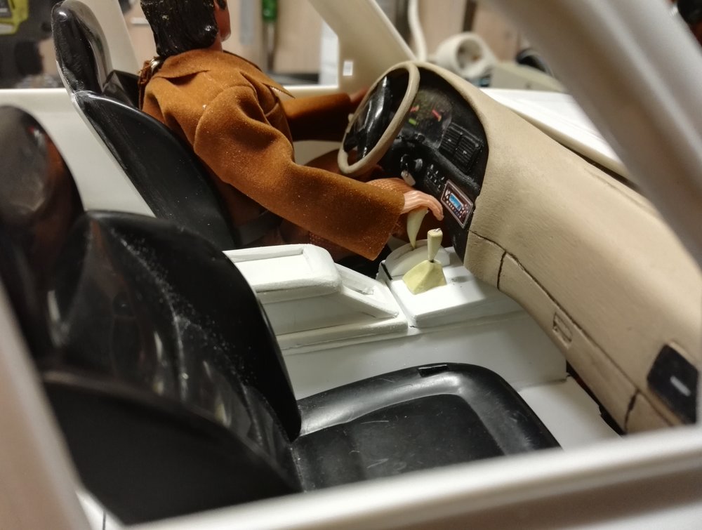

Ukon sain paremmin sopimaan kun pistin tulet penkin alle ja painoin perseen penkkiin. Siis tuon kuskin persauksen. Uppos mukavasti ja istuu nyt hyvin :D

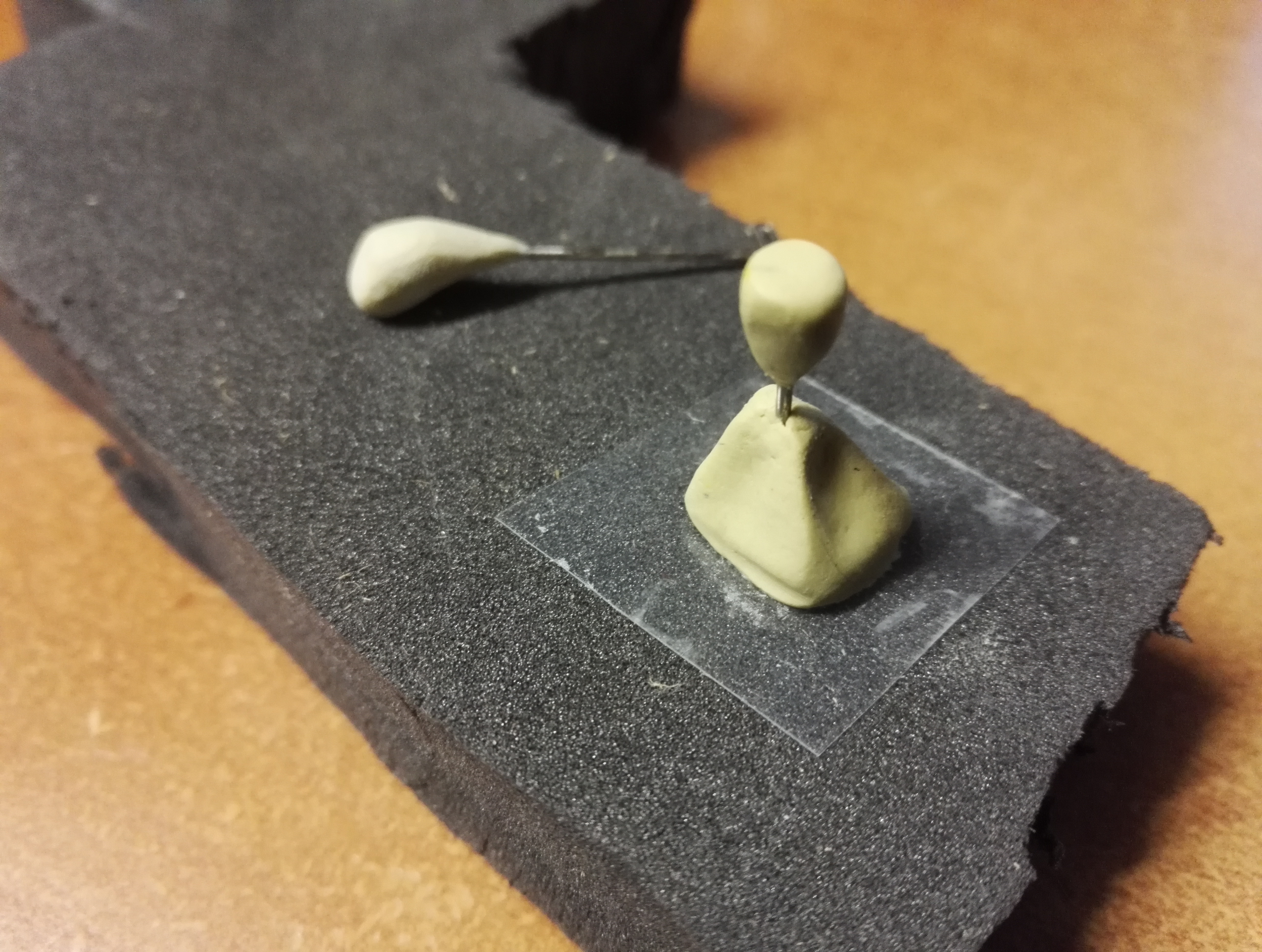

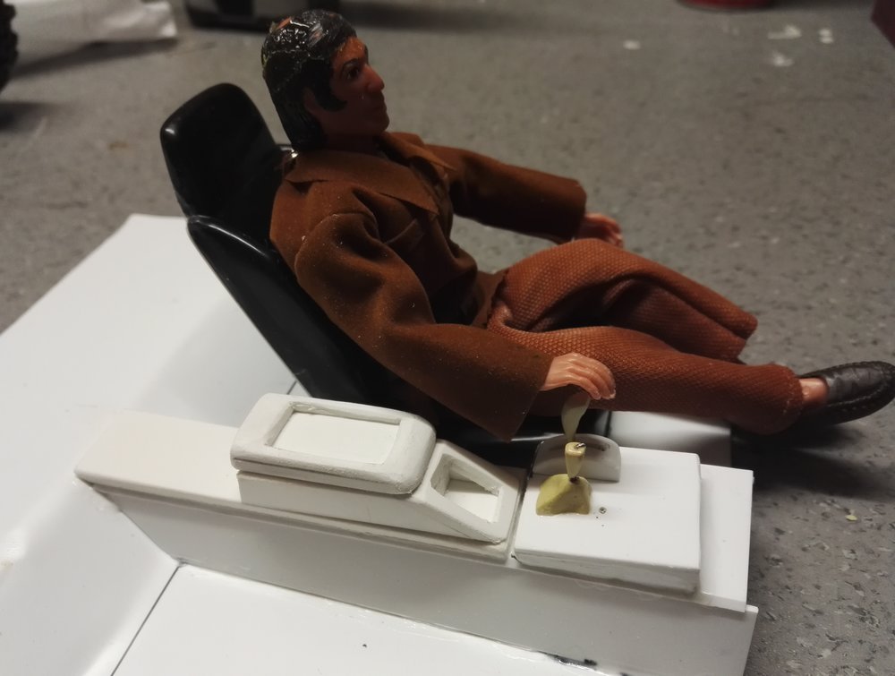

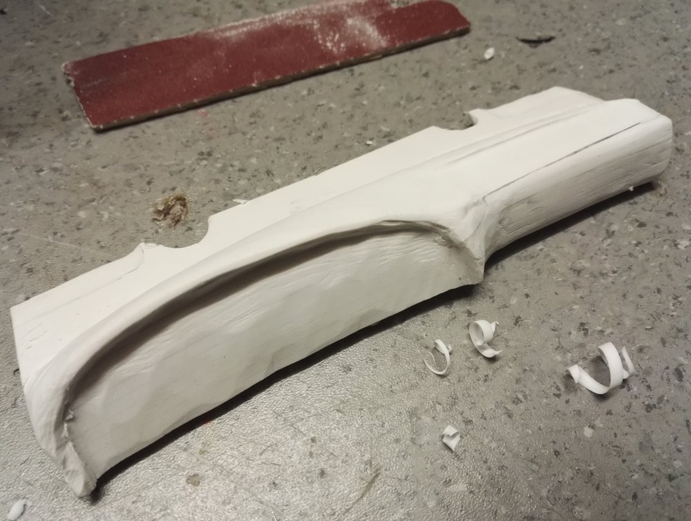

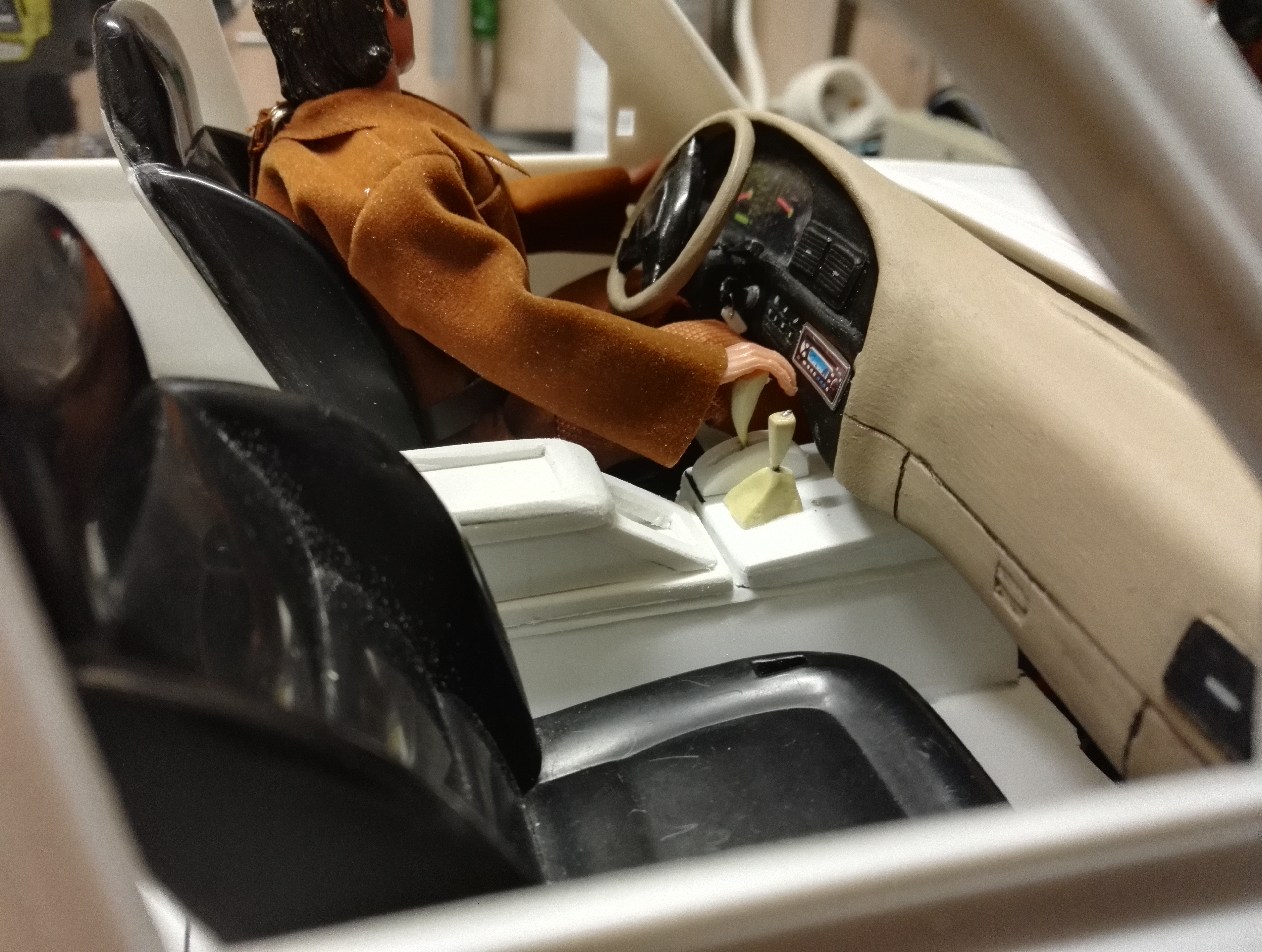

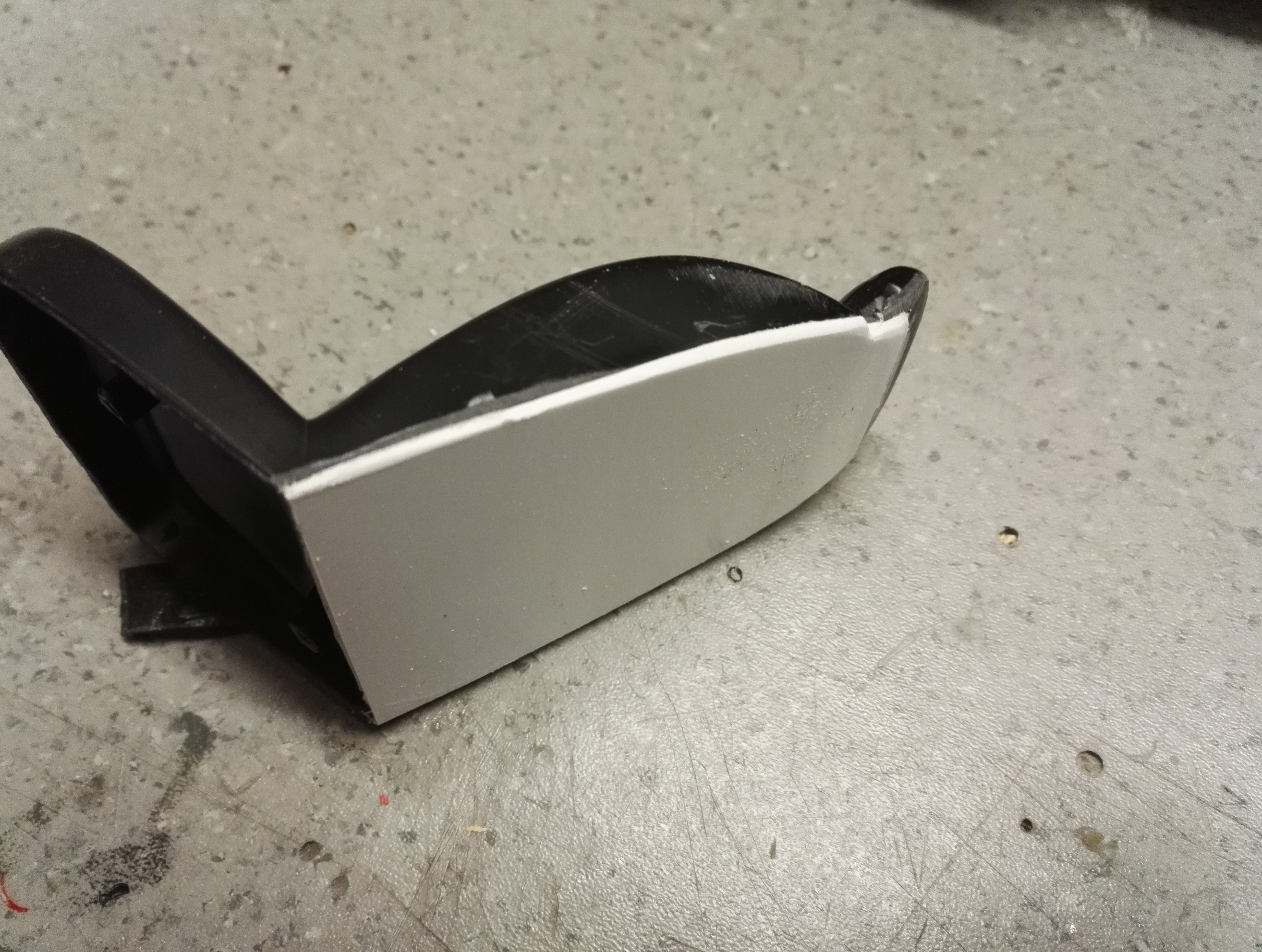

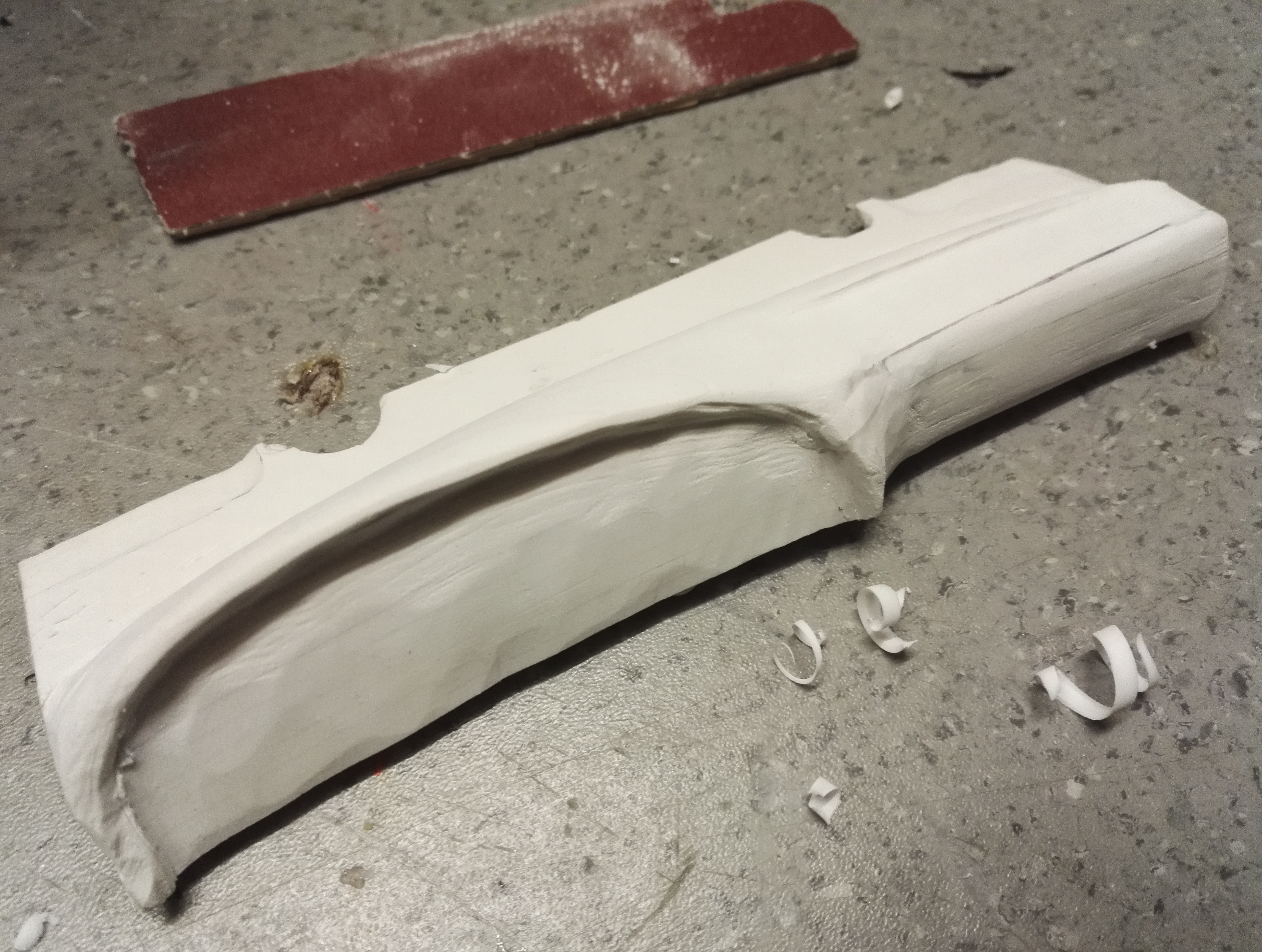

Keskikonsolia vähän sommitelut
Keskikonsoli loppuun ja sit voiskin ruveta ovipahvien kanssa kiroamaan

Wau! Kyllä näyttää land cruiser sisustalle! Kun viimeisessä kuvassa on keskikonsoli ja koelauta niin lattian korkeus ei erotu. Hienoa askartelua!
Kiitti Pise! Ei se ihan tarkka ole 1/1 verrattuna, mut mulle riittää jotta sinne päin. Kunhan muistuttaa edes oikeaa.
Joululomilla en sitten kummosia aikaan saanutkaan. Meni syödessä ja rötvätessä. Halme tuolla jossain kirjoitti jotta: "Rakentelee sillonkun parhaaksi itselle sopii. Itse koitan suunnilleen joka ilta saada jonkun jutun tehtyä, oli se sitten vaikka vaan pieni sutaus maalia tai jonkun mitättömän kohdan hionta. Etenevät sitten pikkuhiljaa tasaisesti kaikki projektit..!"
Tätä minä olen nyt noudattanut ja joka päivä jotain pikkusta tehny. Kyl se piru siitä etenee. Toisinaan sit innostunut vähän enenmän tekemään kun jonkun pikkuhomman oon tehny. Suosittelen kaikille.

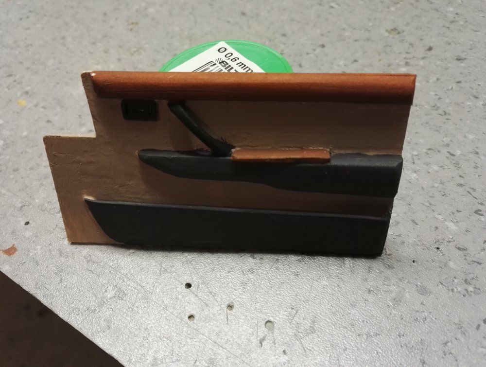

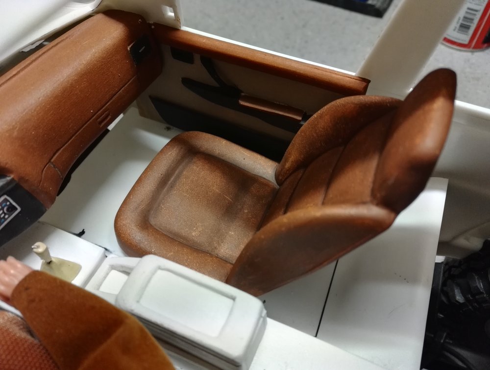

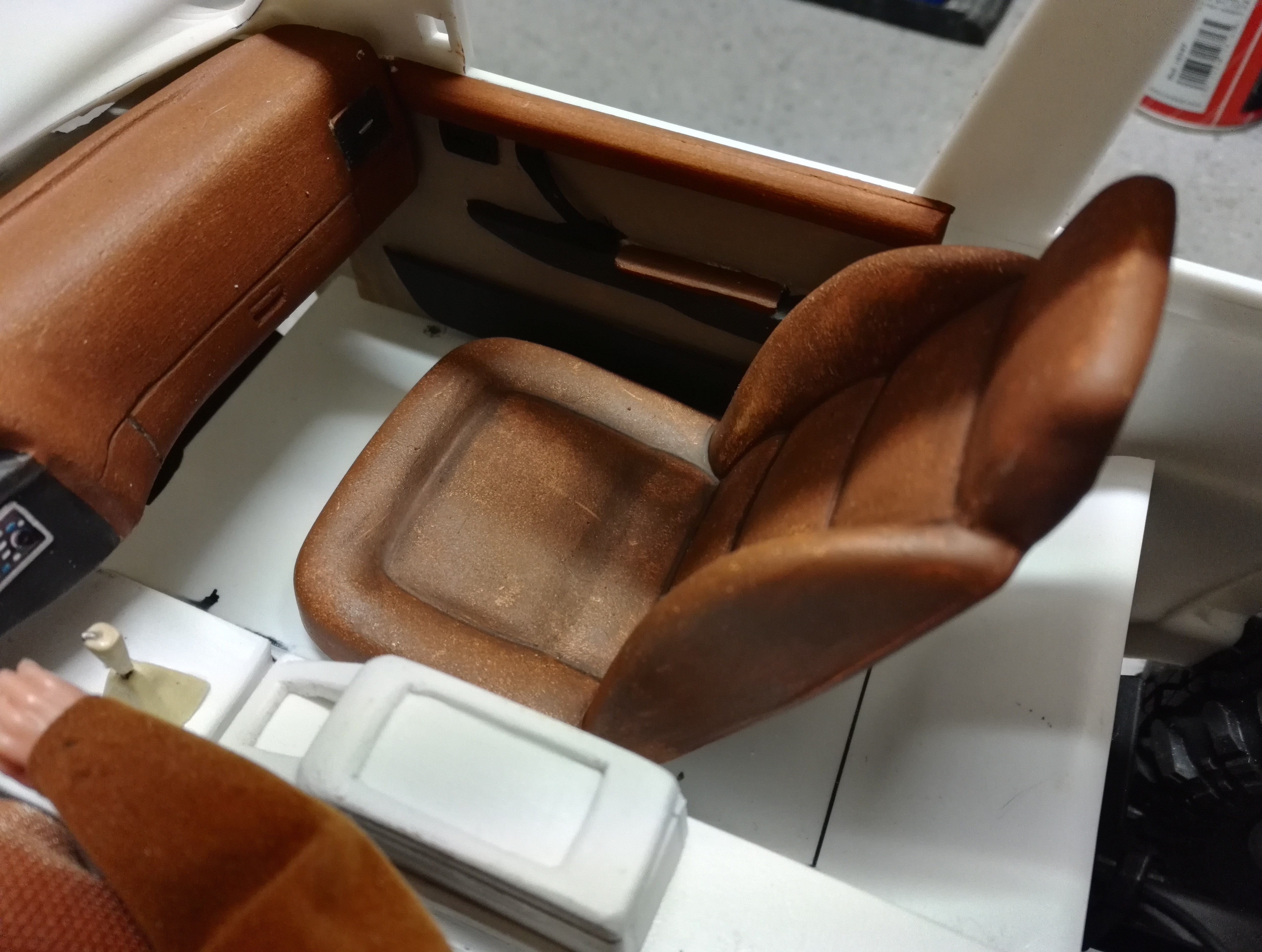

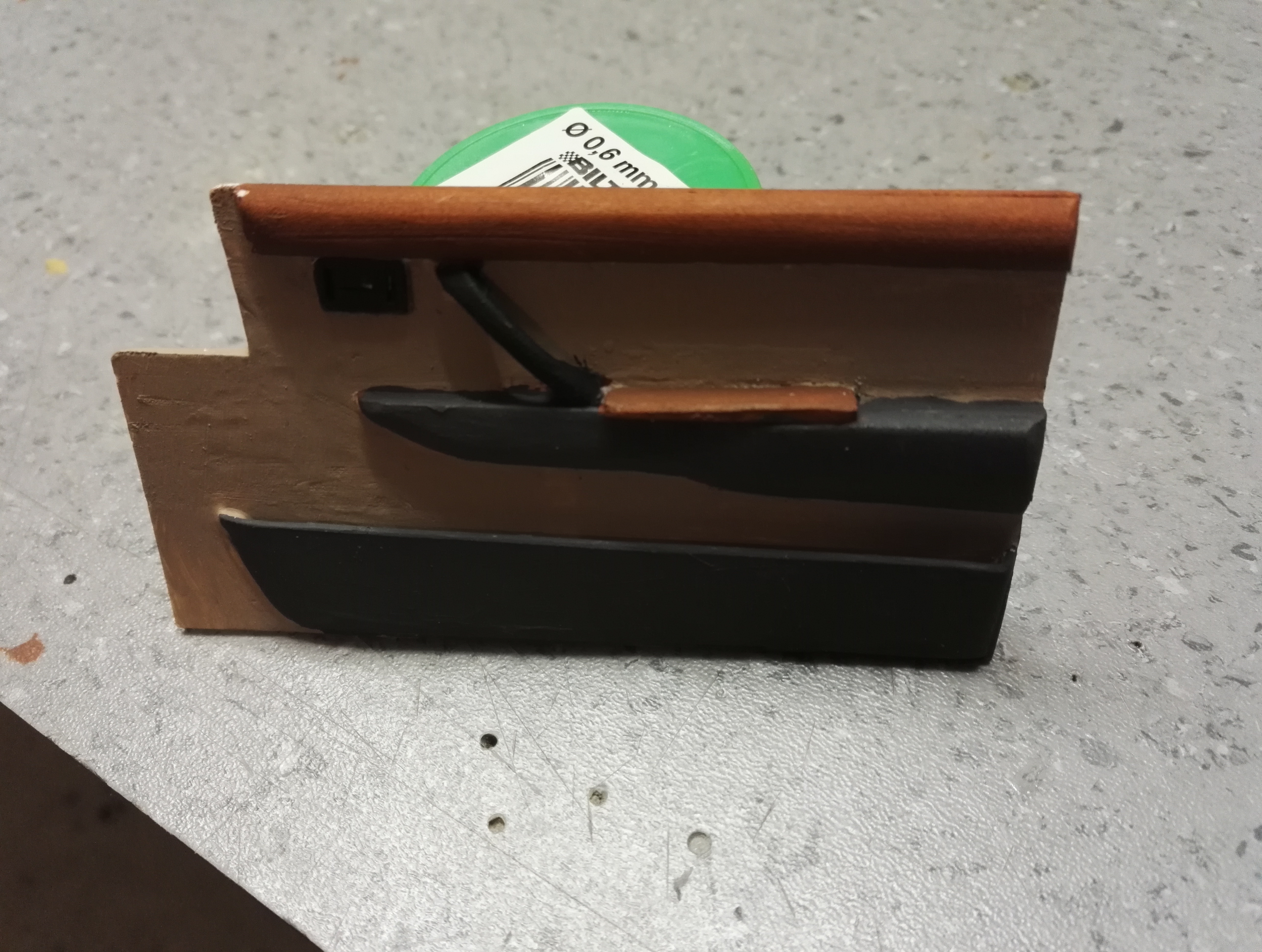

Ovipahvit kokolailla valmiit
Kojelaudan värikin muuttu tuossa ohimennen
Sopii kuskin kuteisiin:) Nojoo tää on näitä keski yön kummia päähän pistoja. Olkoon nyt tuommonen. Vaahtomuovin palasella töpöttelin märkää maalipintaa. Näyttää livenä ainakin paremmalta. Ei oikein näy kuvissa.

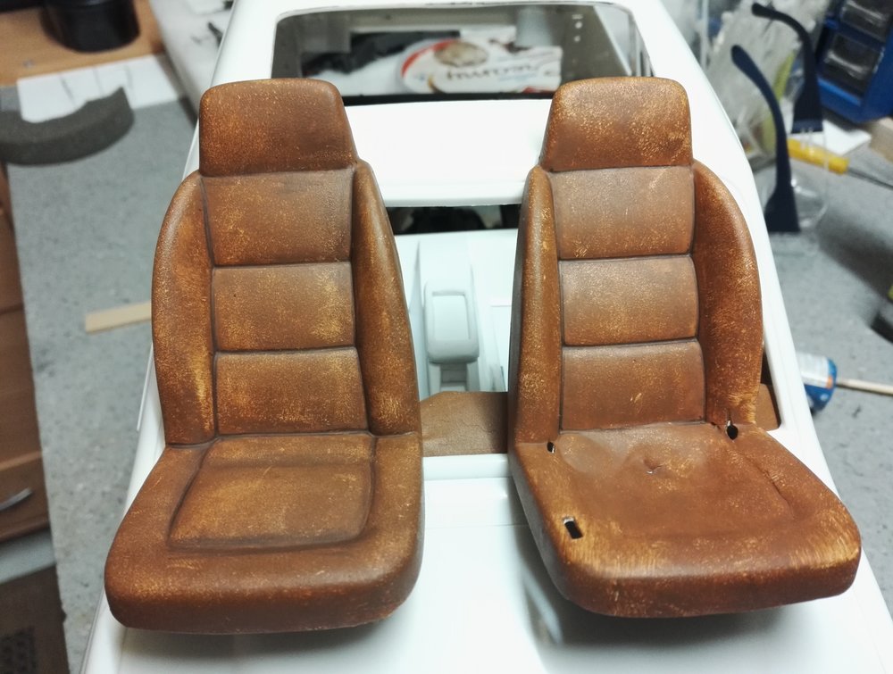

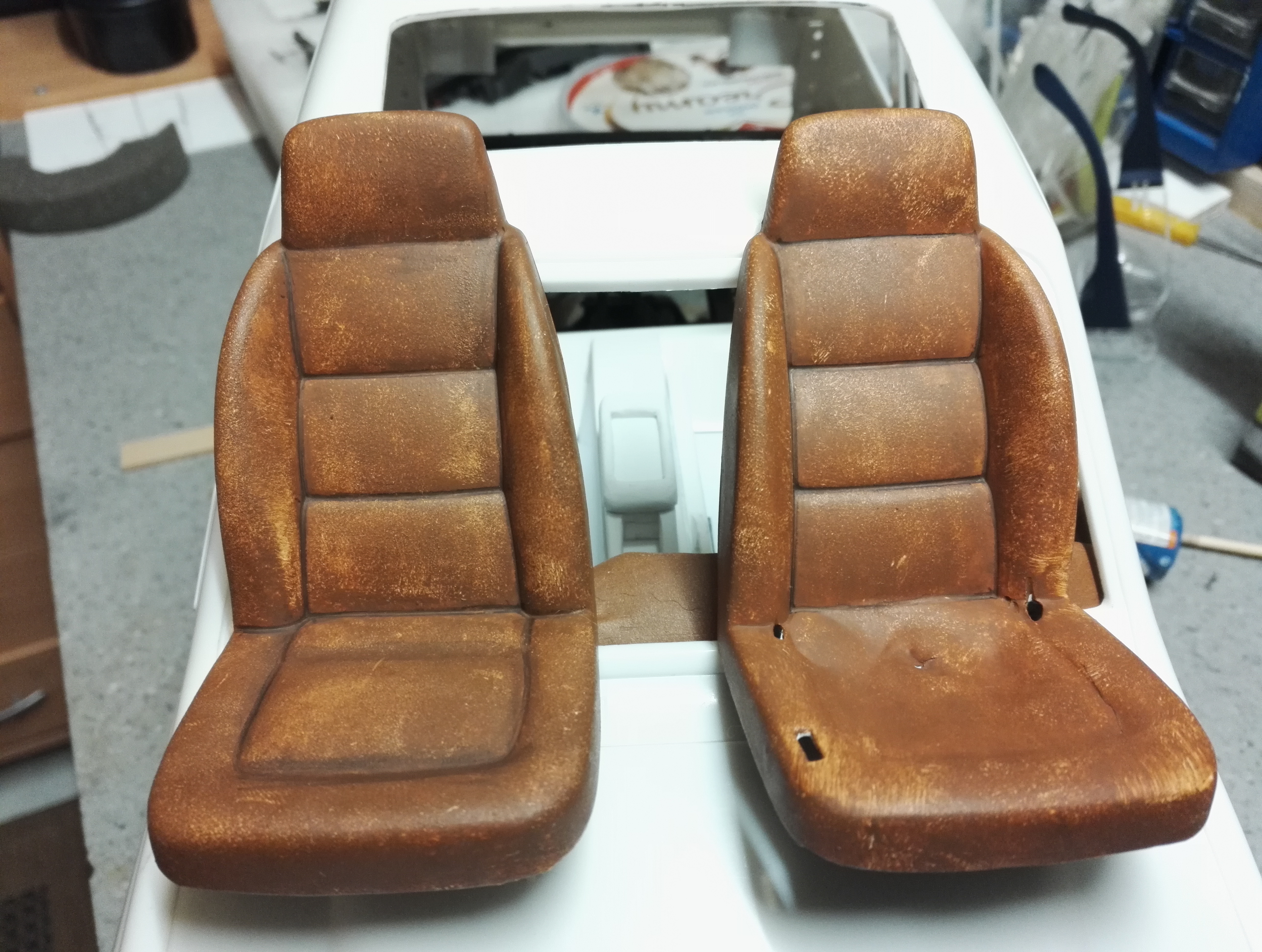

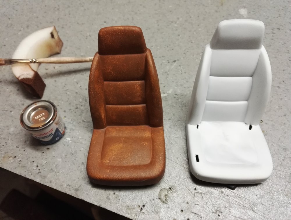

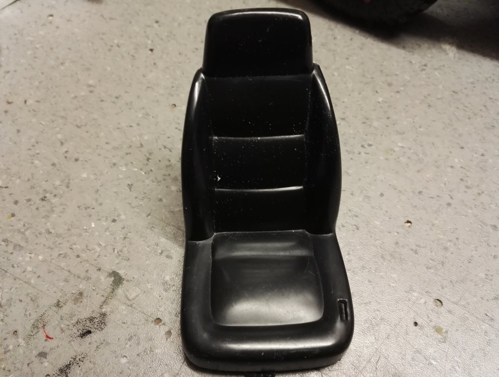

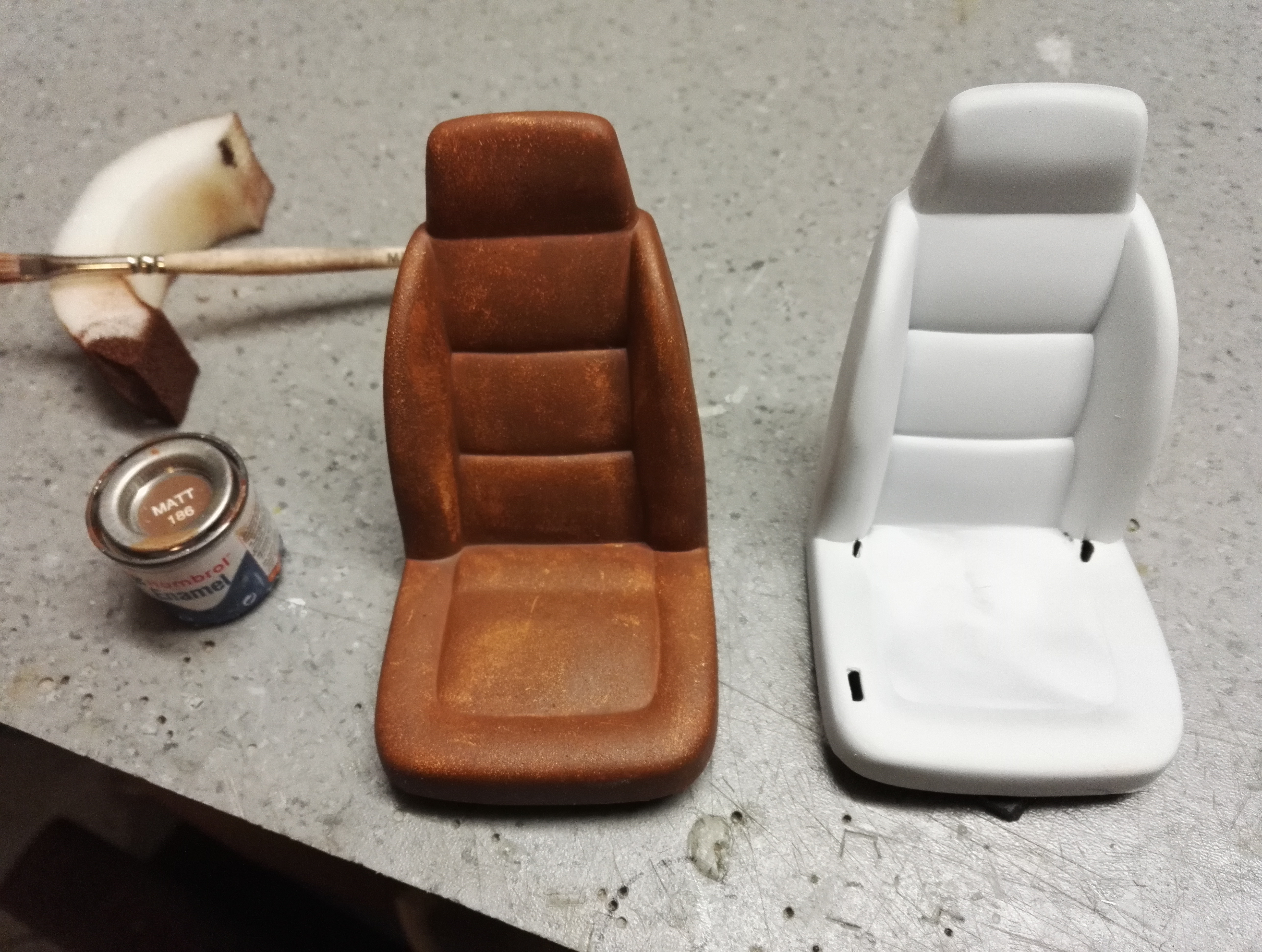

Jakkaratkin sain valmiiks. Päälle vaalee pohjamaali ja siveltimellä Humbrolin maalia. Töpöttelin taas vähän vaahtomuovinpalasella. Yritin kyllä ihan siistiä jälkeä mut, vahingossa pyyhkäsin kynnellä vaalemman kohdan. Tuumasin jot piruvie. Saa kai ne näyttää vähän käytetyiltä ja jatkoin.
Maalin kuivuttua pesasin vähän mustalla saumoja. Ei oo ihan noin karun näköset. Kuvat vähän liioittelee. Kuskin penkissä monttu, uppoo kuski tuohon kivasti.

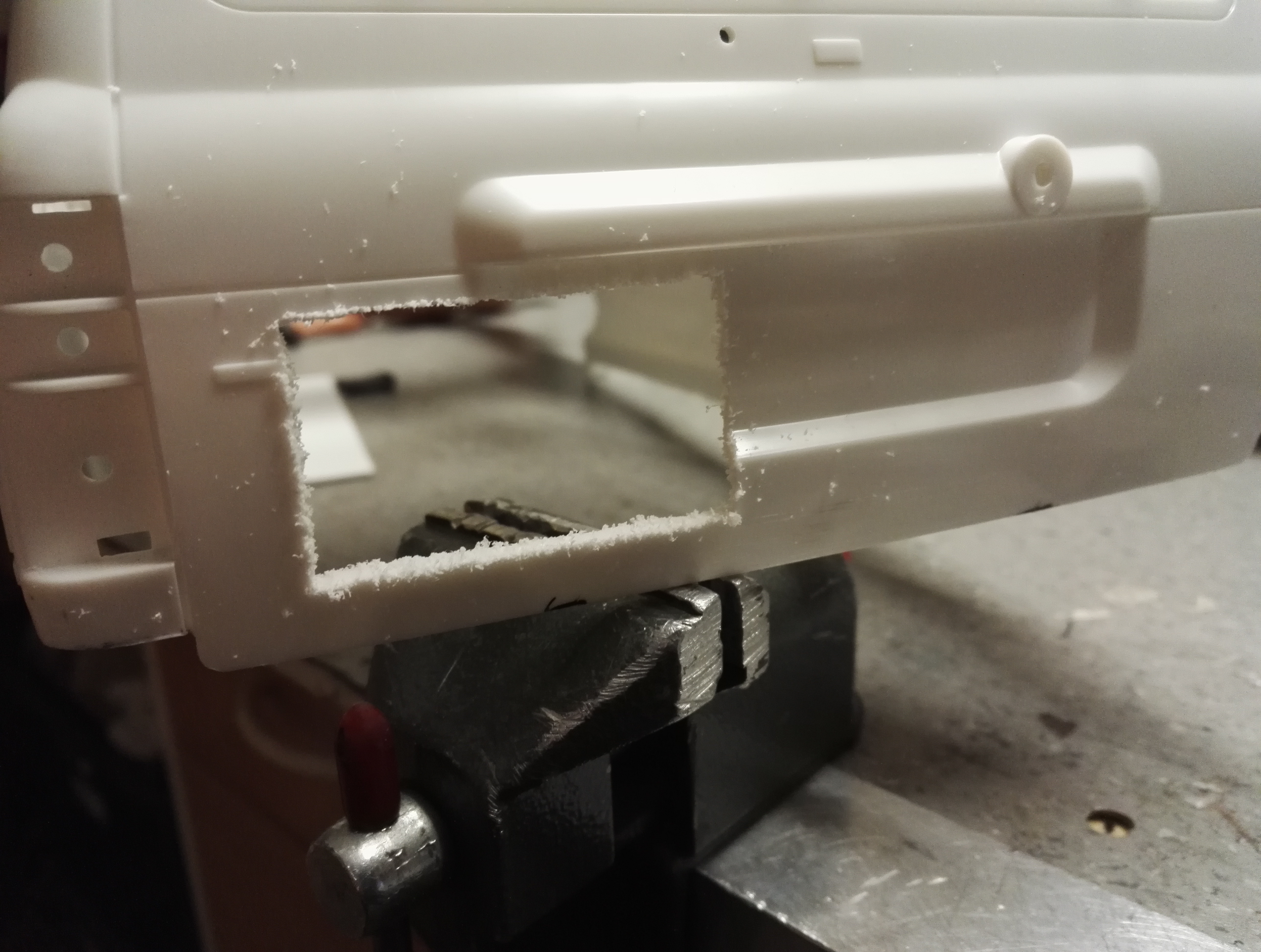

Peräosakin alkaa olla mallillaan. Leikkasin eka tuon yläosan auki jossa ikkunnakin on. Hetken tuumailtuani hitsasin mekillä takasin :) Olipa järkevä päivä. Seuraavana päivänä leikkasin alaosan auki. Pitäs joskus pohtia vähän enenmän mitä on tekemässä.
Tuosta saa kätevästi akun vaihdettua. Nokkaan sitä on turha ujuttaa, liian nokkapainonen.

Mä muista tiedä, mutta noi jakkarat näyttää just täydellisen kuluneilta tuollaisenaan, varsinkin kun otetaan huomioon että auto tulee (valitettavasti) saamaan kolhuja ja naarmuja tulevaisuudessa jolloin sisusta sopii enemmän ulkokuoren kanssa yhteen...

JaniV kirjoitti: La 06.01.2018 01:45 Mä muista tiedä, mutta noi jakkarat näyttää just täydellisen kuluneilta tuollaisenaan, varsinkin kun otetaan huomioon että auto tulee (valitettavasti) saamaan kolhuja ja naarmuja tulevaisuudessa jolloin sisusta sopii enemmän ulkokuoren kanssa yhteen...

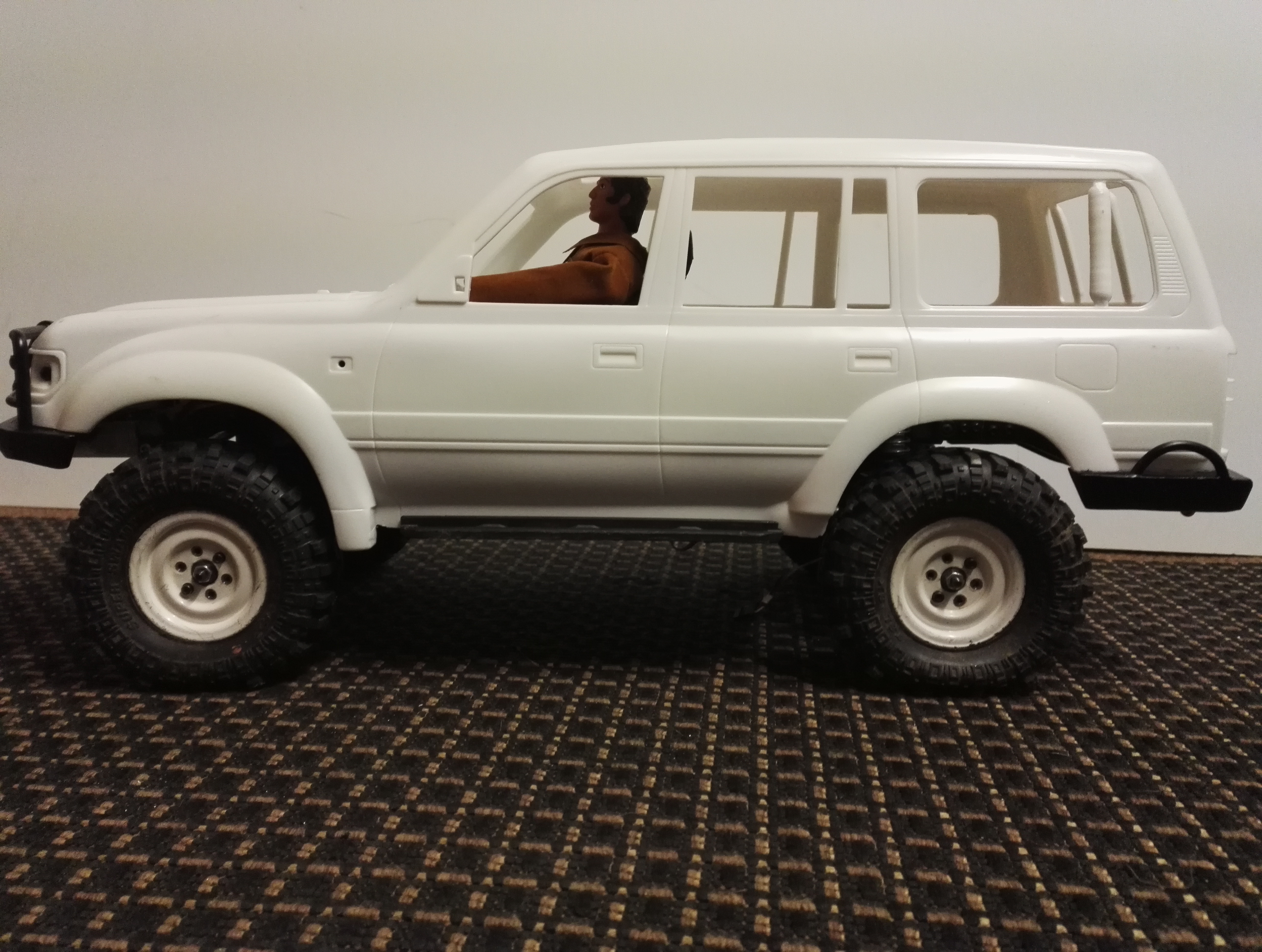

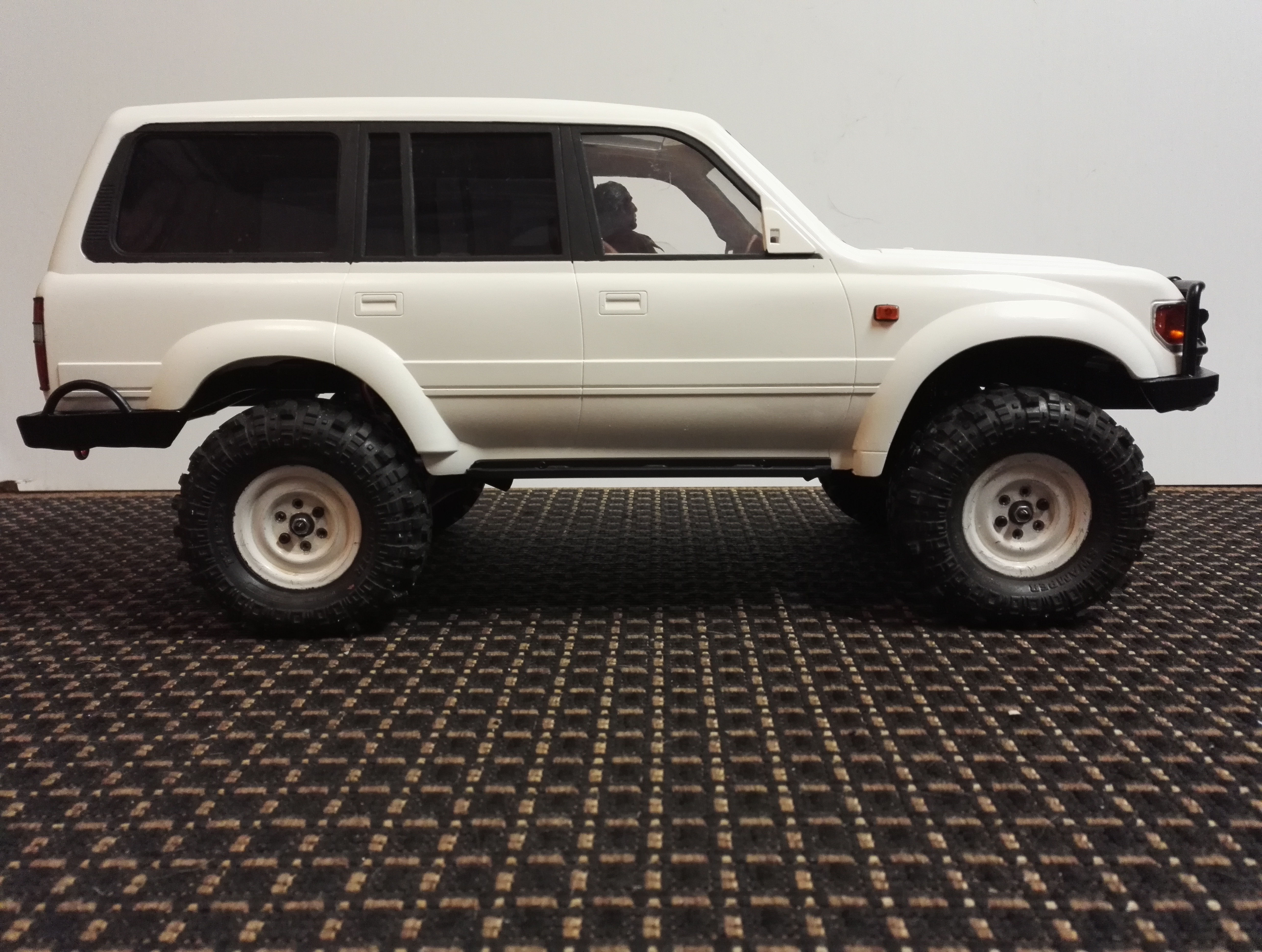

Hinkatessa, kitatessa ja ihmetellessä menny aika. Mut oonpa saanut korin maalattua. Hankalaa oli maalata valkosella valkoselle. Lamppujen lasit ja muut klumeluurit sain sotattua maalilla kanssa.
Ikkunatkin on nyt tummenettu. Ihan kalvolla laitoin. Oli muuten ihan ekakerta niin oikeissa kuin pikkuautoissa kun lasit tummensin. Jäi sinne jokunen ilmakupla, haitanneeko tuo.
Koppassa on vielä kaiken näköistä näperreltävää, mut ehkä pahin on jo takana.. toivottavasti.
Jahka mie saan laakerisarjan käsiini niin rupeen niputtaan alustan kuntoon. Loopsmodelilta on kans kumipeilit tulossa. Noi mukana tulleet kovamuoviset jäis kumminkin heti ekalle reissulle.

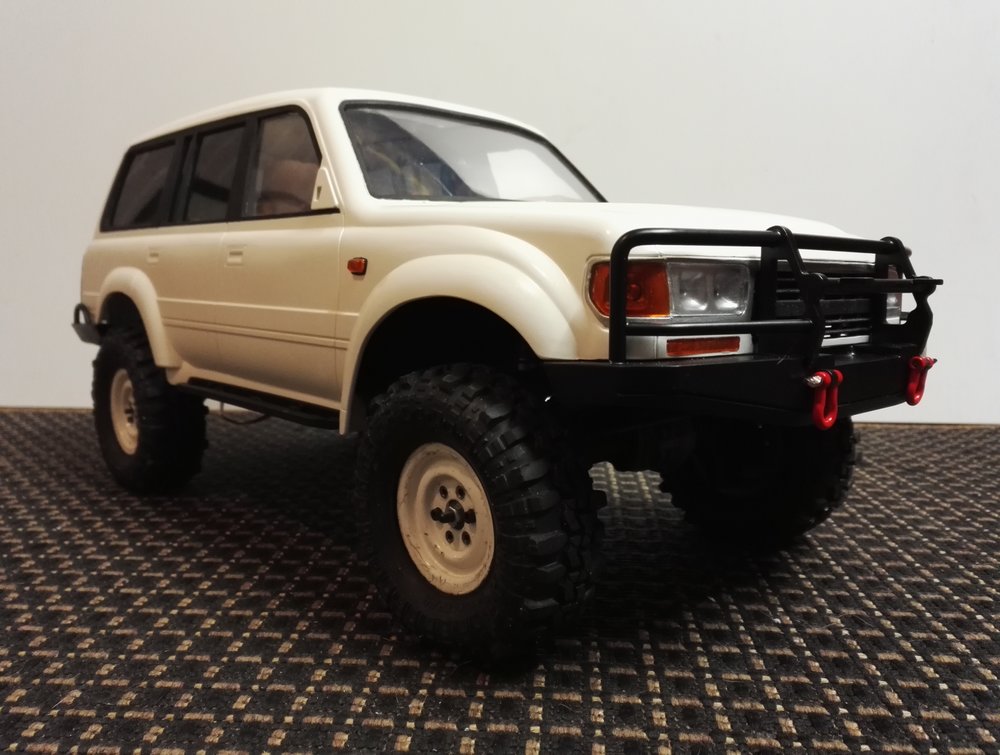

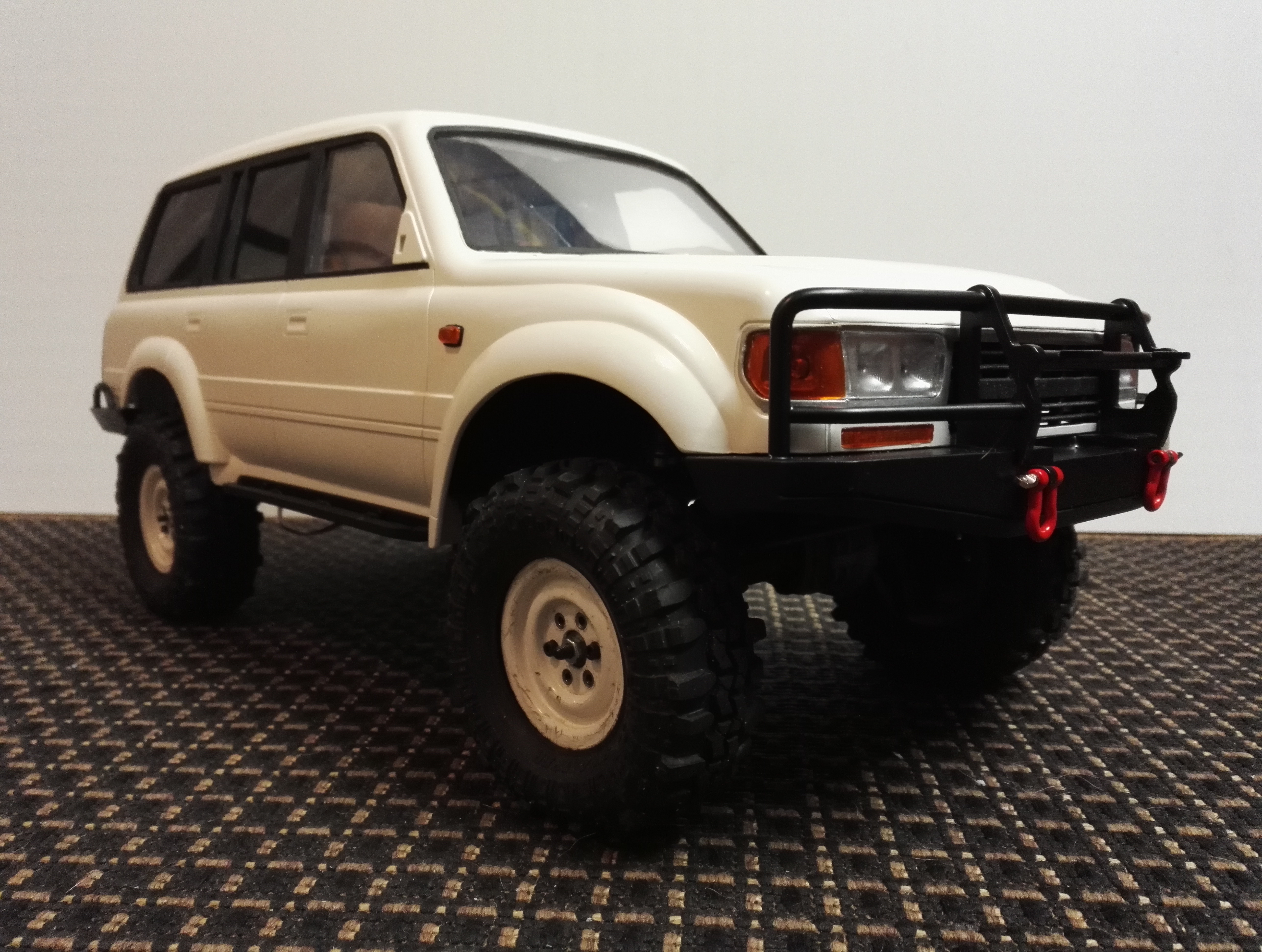

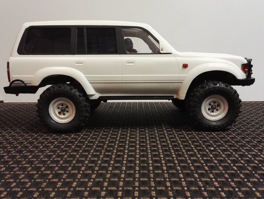

No tältäpä tämä nyt tällä hetkellä:
Jösses kun on upeannäköinen kiesi! Etenemispuolta en epäile hetkeäkään ja mitä tulee ulkonäöllisiin ominaisuuksiin niin eihän tuo tartte enää sivupeilien lisäksi kuin rekisterikilvet ja vähän kuraa kylkiin niin Suuri Illuusio on valmis! Hyvä Toni!
