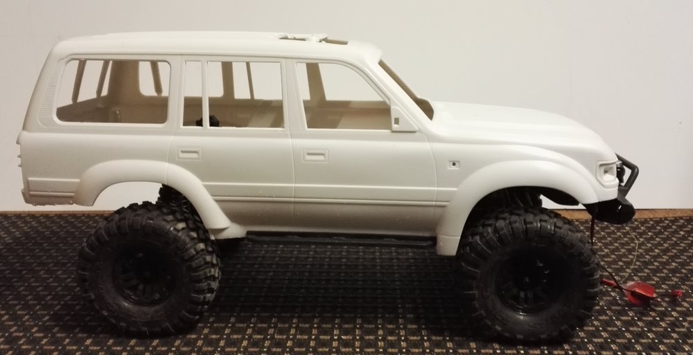

Akseliväliä joutuu nipistään rapeen 10mm, muuten näyttäs istuvan mainiosti. Esikuvaa ei ole vielä täysin lyöty lukkoon.
Ekaks ajatuksena ol tehdä vallan vakion näköinen laitos, mut kerta tässä portaalit on niin ei ihan vakio kuosiin ole järkevää tehdä. Jos kerran portaali akselit on alle laitettu niin kaippa sille jotain pientä muutakin on tehty. Mut varsin maltillisena koitan pitää.

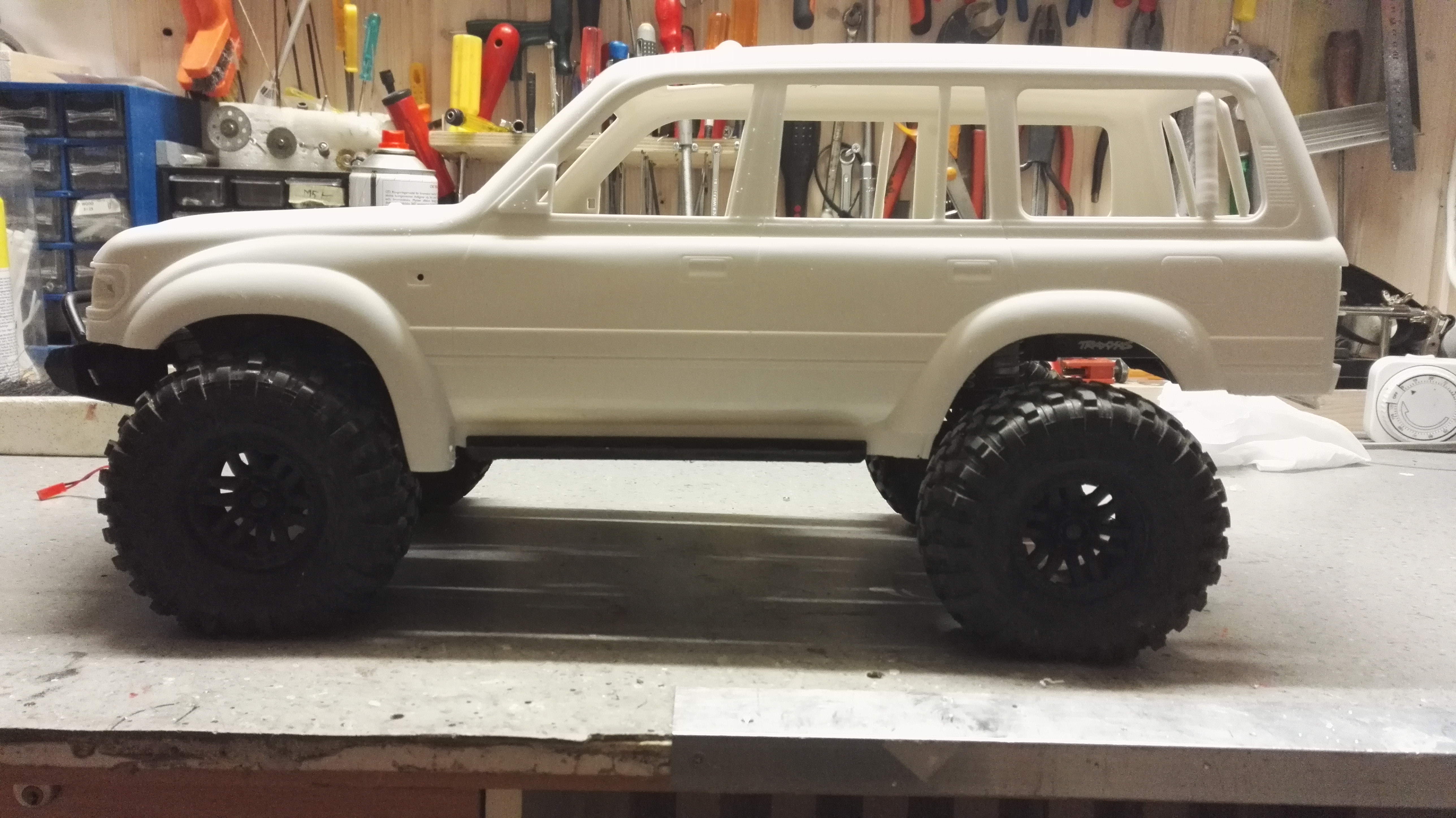

Siirsitkö iskaritornia kun lyhensit akseliväliä?
Jotenkin semmonen huju, että tästä tulee aika makeen näkönen.
Vs: Toyota Land Cruiser 80 series (trx-4)
En ole itseasiassa lyhentänyt vielä. Tuo eka kuva hämää jotta ois kohillaa. Ei se siihen suoraan istu, n10mm on lyhennettevä. Kahtoo sit tarviiko torneja siirtää.
Oman pään sisällä lopputulema näyttää hyvältä :) Saa nähä mitä on sitten todellisuudessa.

Akkutelineeseen menee iskaritolpan etupuolella toiset ruuvit. Kävisköhän ne toisiksi iskaritelineen ruuvinreijiksi jaoltaan?
10mm siito näyttää pienentävän astinlaudan ja takakumin välisen raon, ehkä pois asti?
Kyllä iskaritolpille oikea paikka löydetään kun aika on, olkaatten huoleti. Voi olla jotta ei tarvi edes siirrellä. Ei sitä näköjään ihan 10mm tarvi kutistaa. Taka-akselia muutama milli eteenpäin.

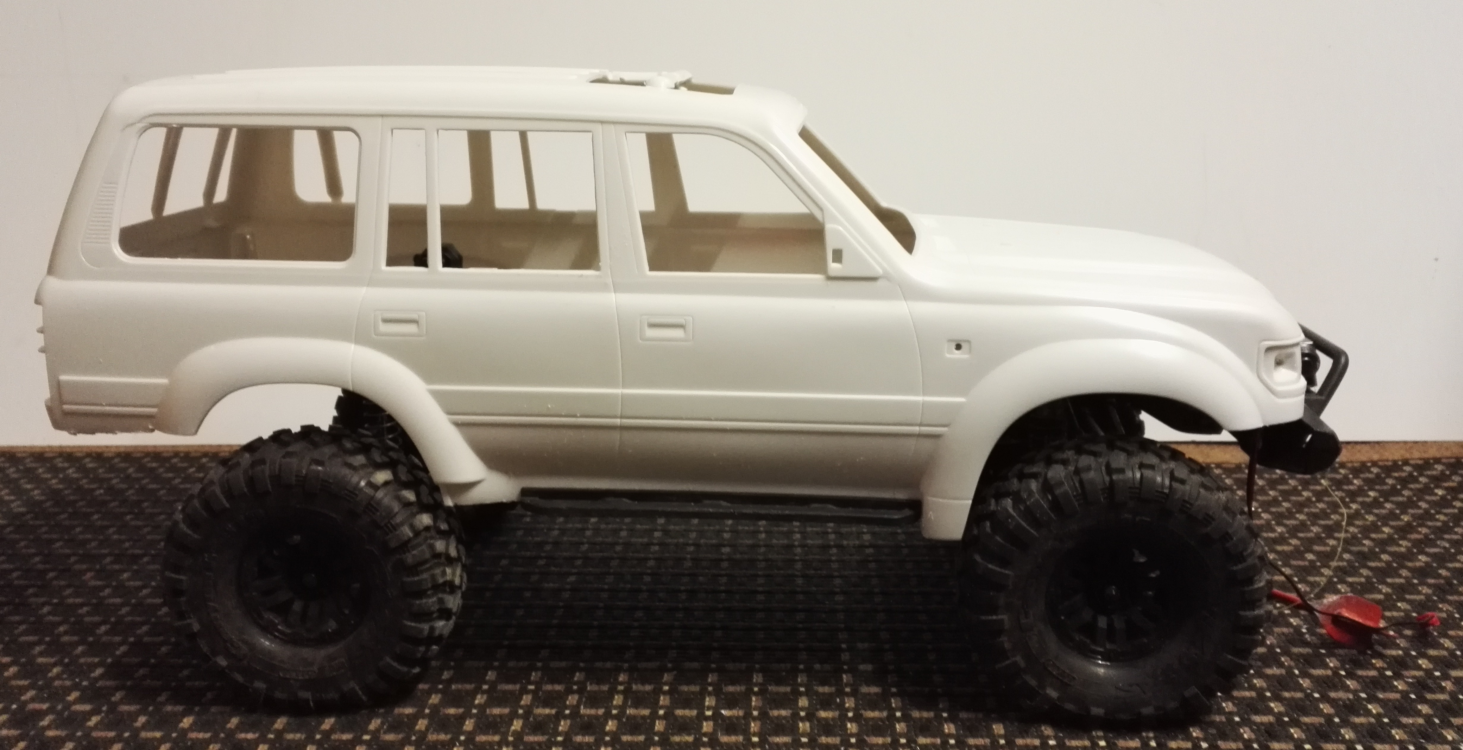

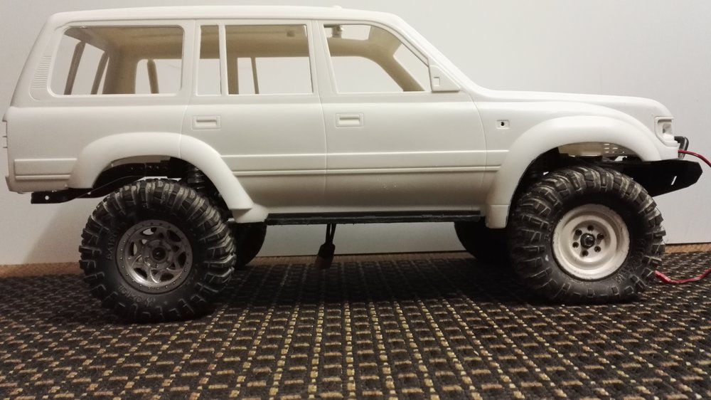

Piti kokeilla:
Onhan ne vähä pikkusen oloset, tähän ainakin :) Saatan siitä huolimati tulla safaroimaan tällä setupilla.
Tässä taas näyttää vähä ehkä paremmalta. Renkaathan on 3wd mtz 106mm. Älkääkä nyt vanteisiin puuttuko, tahi kumeihin. Kokoa tässä hieman hahmottelen
Täytyy pistää kohta lanka viuhumaan ja puotella muutamia turhia ulokkeita;)

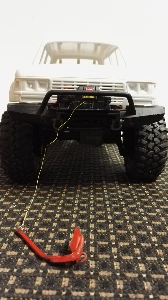

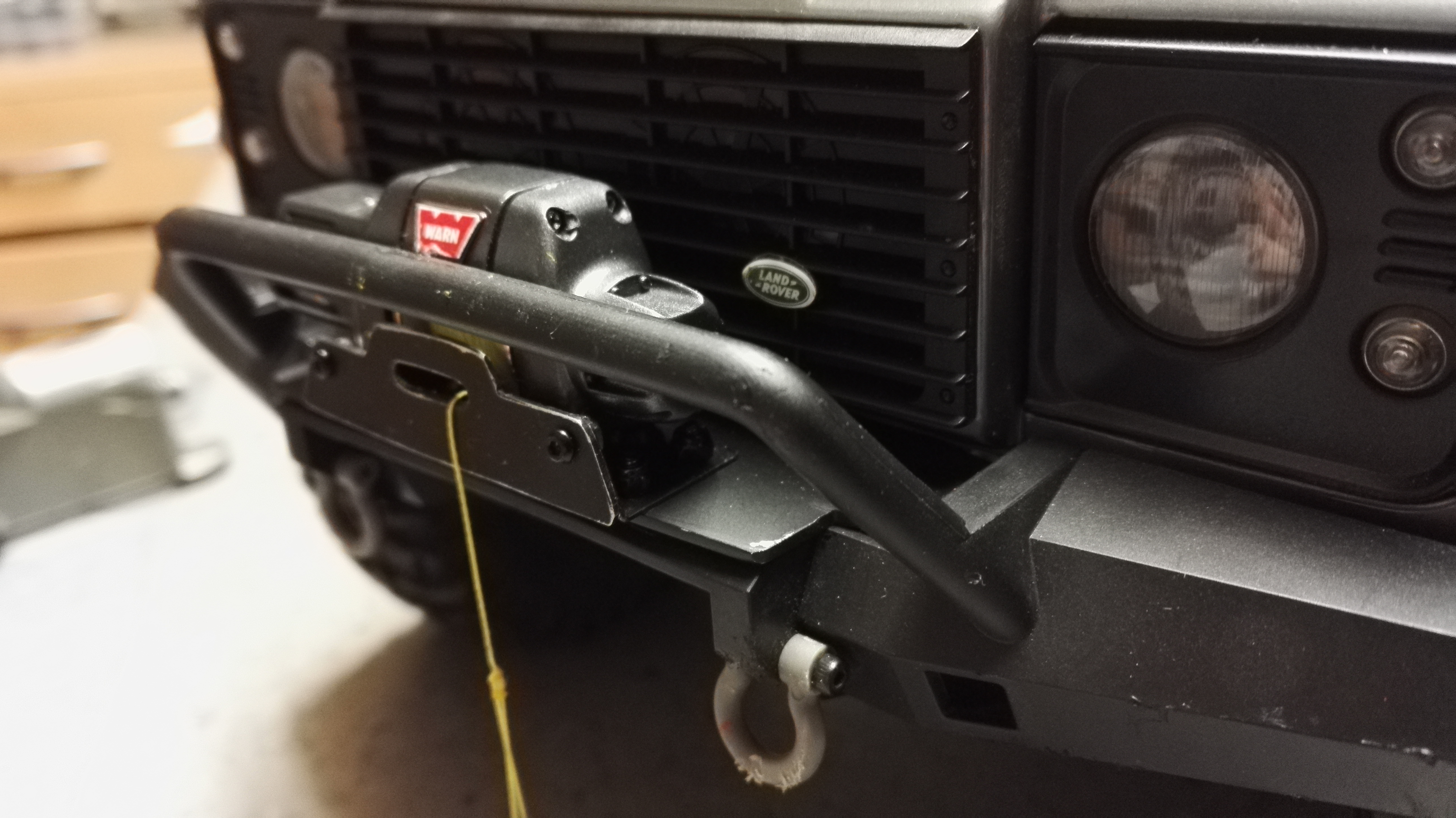

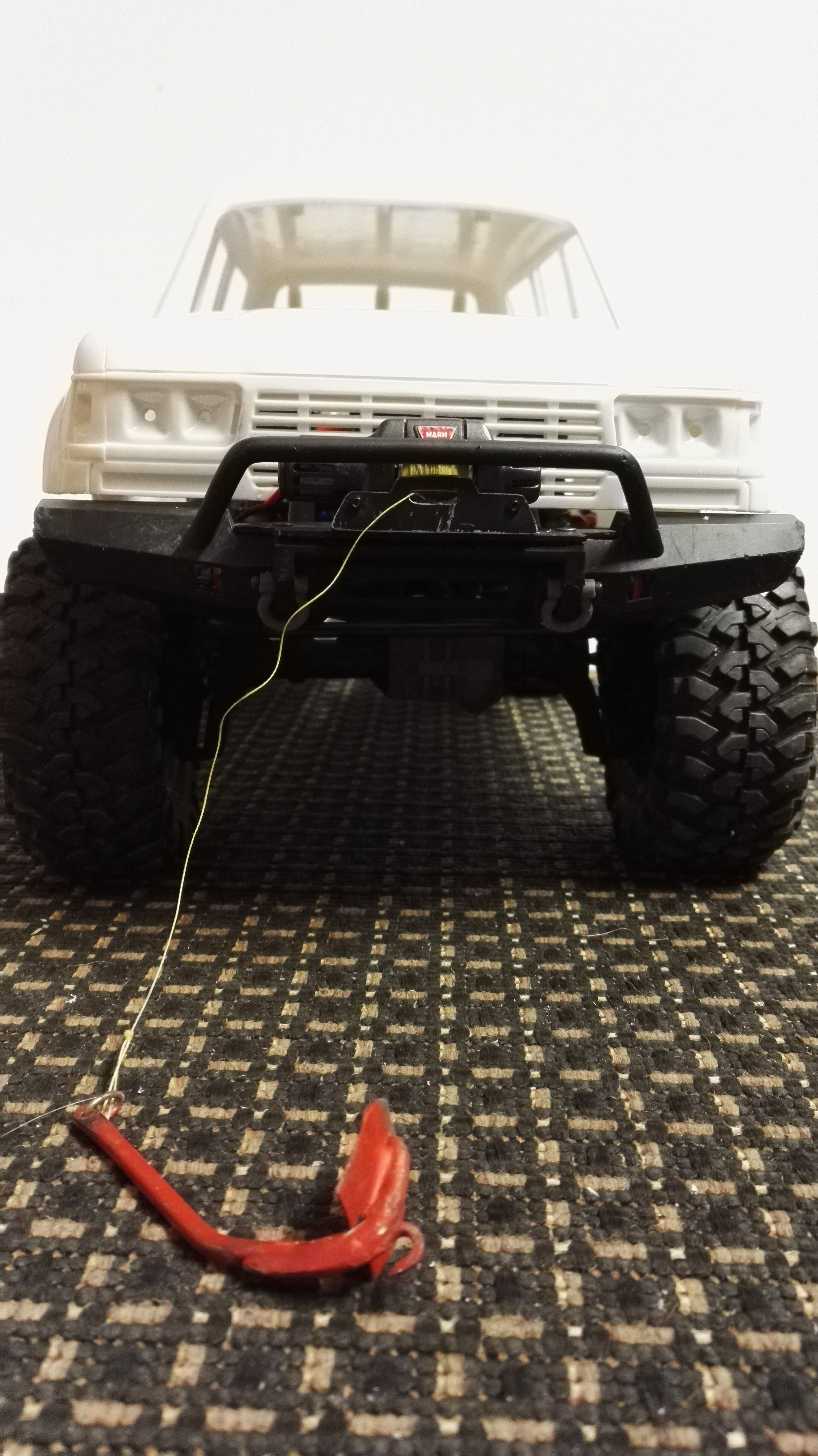

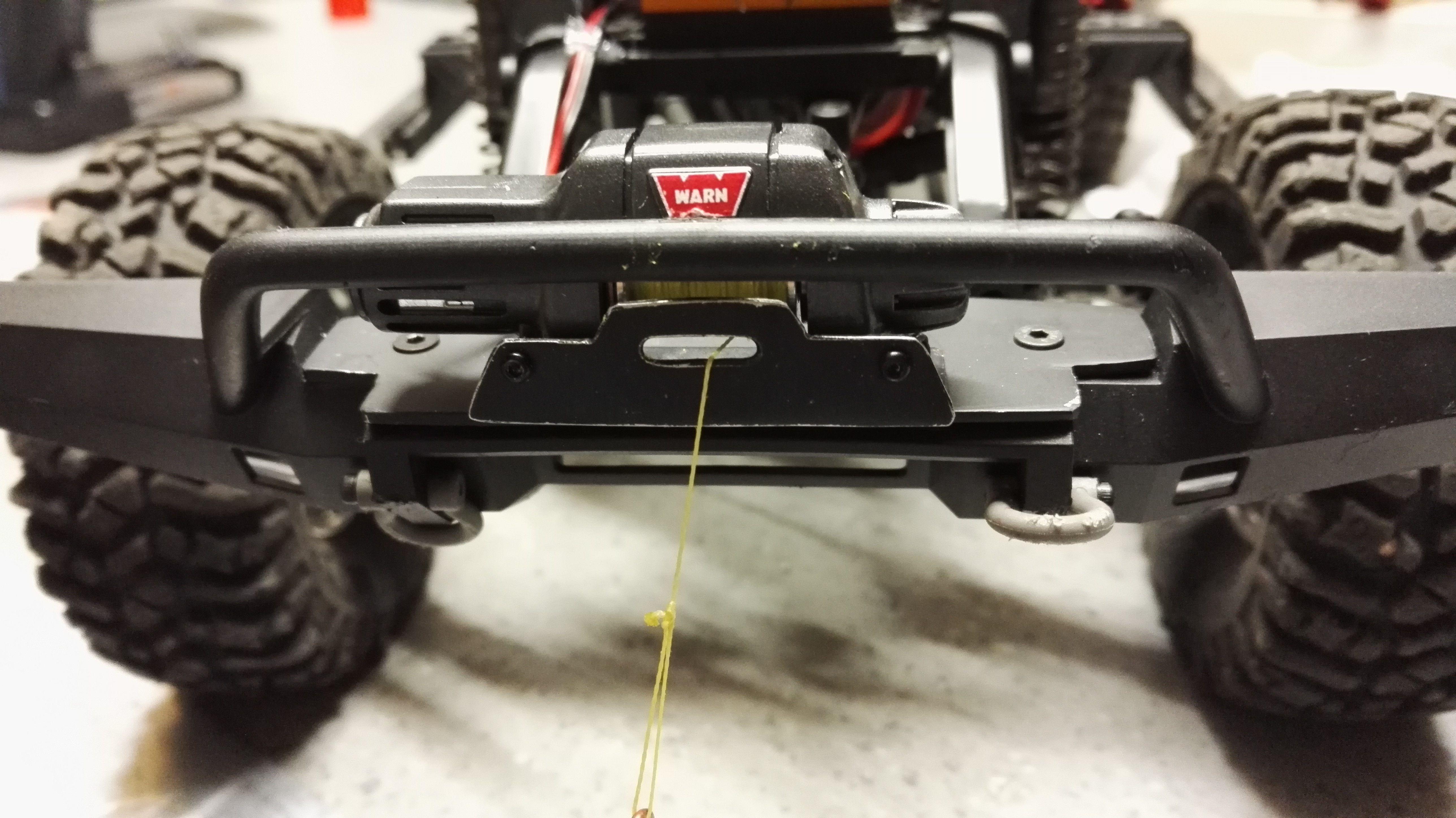

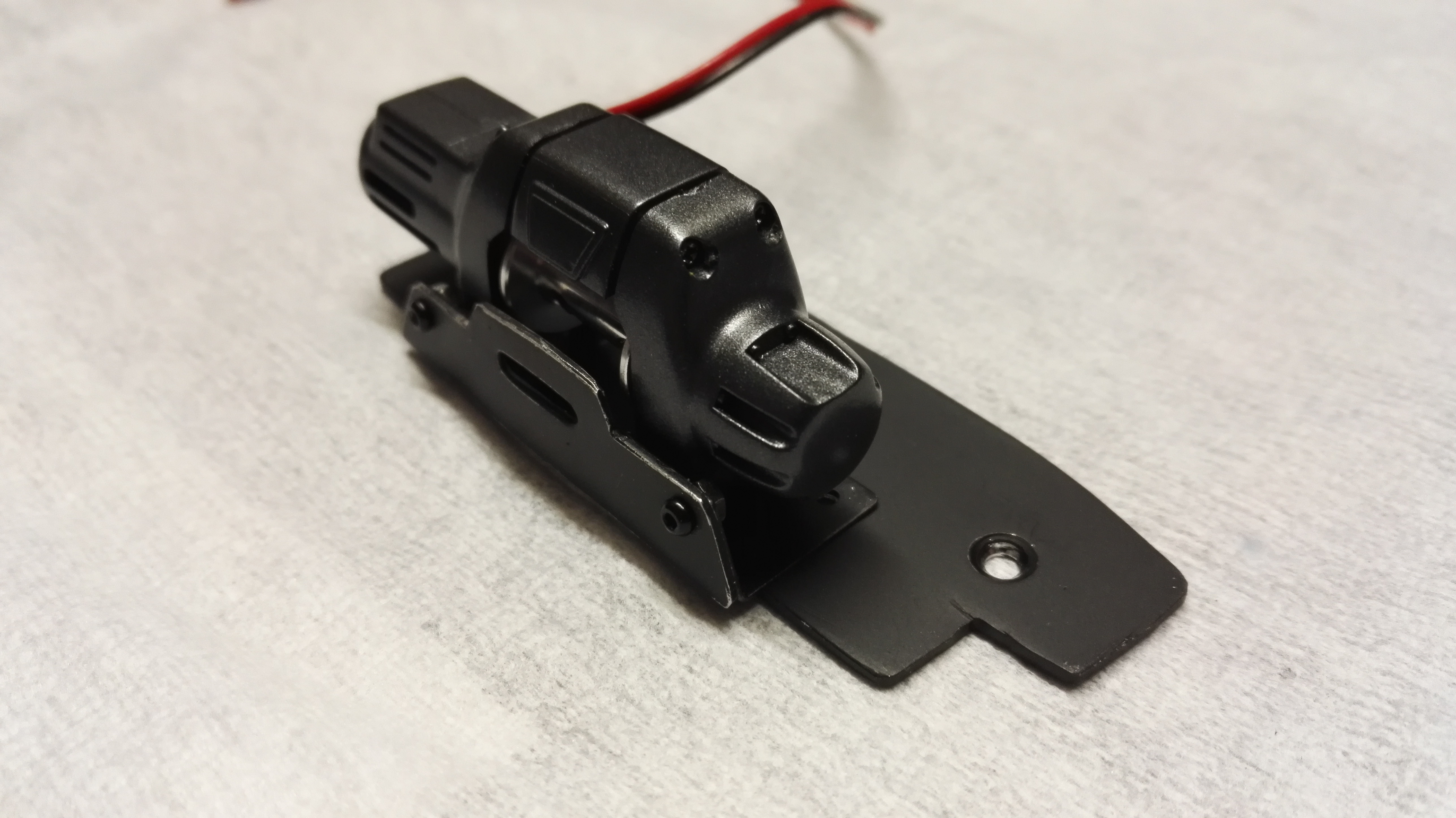

Vinssihän pitää toki olla. Laitoin nyt 3racing vinssin, servovinssi ois tietty tehokkaampi, mut tämä on scalempi. Tein tuommosen kiinnityslevyn alumiinistä hätäsesti. Trx:n orkkis puskuriin ei oikein suoraan saa pultattua, vinssin omaa kiinnikettä.
Kahdella pultilla puskuriin. Orkkis vinssi kidan joutu puskurista vuoleen pois. Hirveästi en nyt tähän viihtinyt panostaa kun poistuu kumminkin koko puskuri aikanaan.
Hyvin mahtuu, puskuri on ihan alkuperäis kohdassa. Ei siis tarvi siirtää puskuria kauemmaks nokasta.

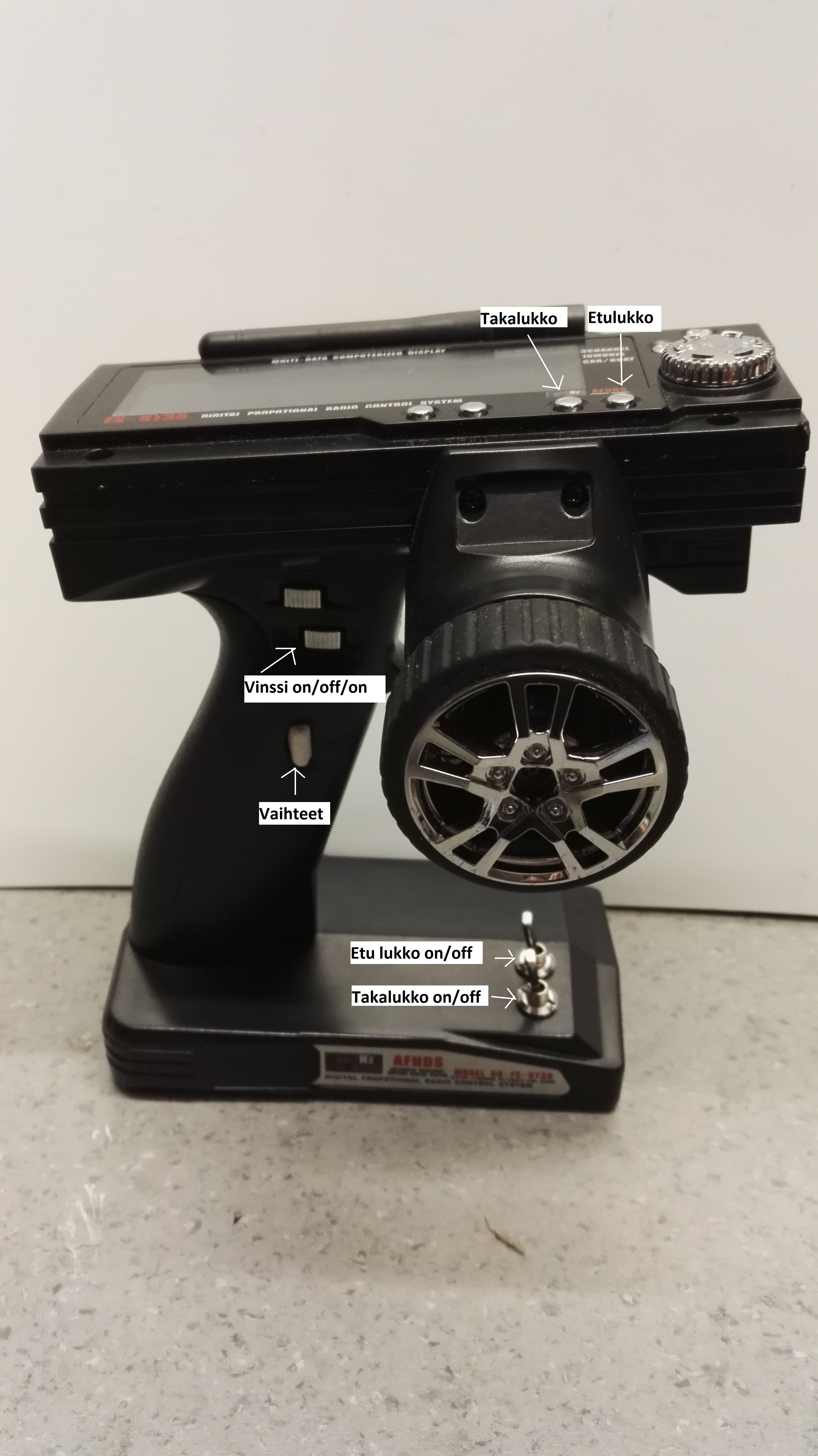

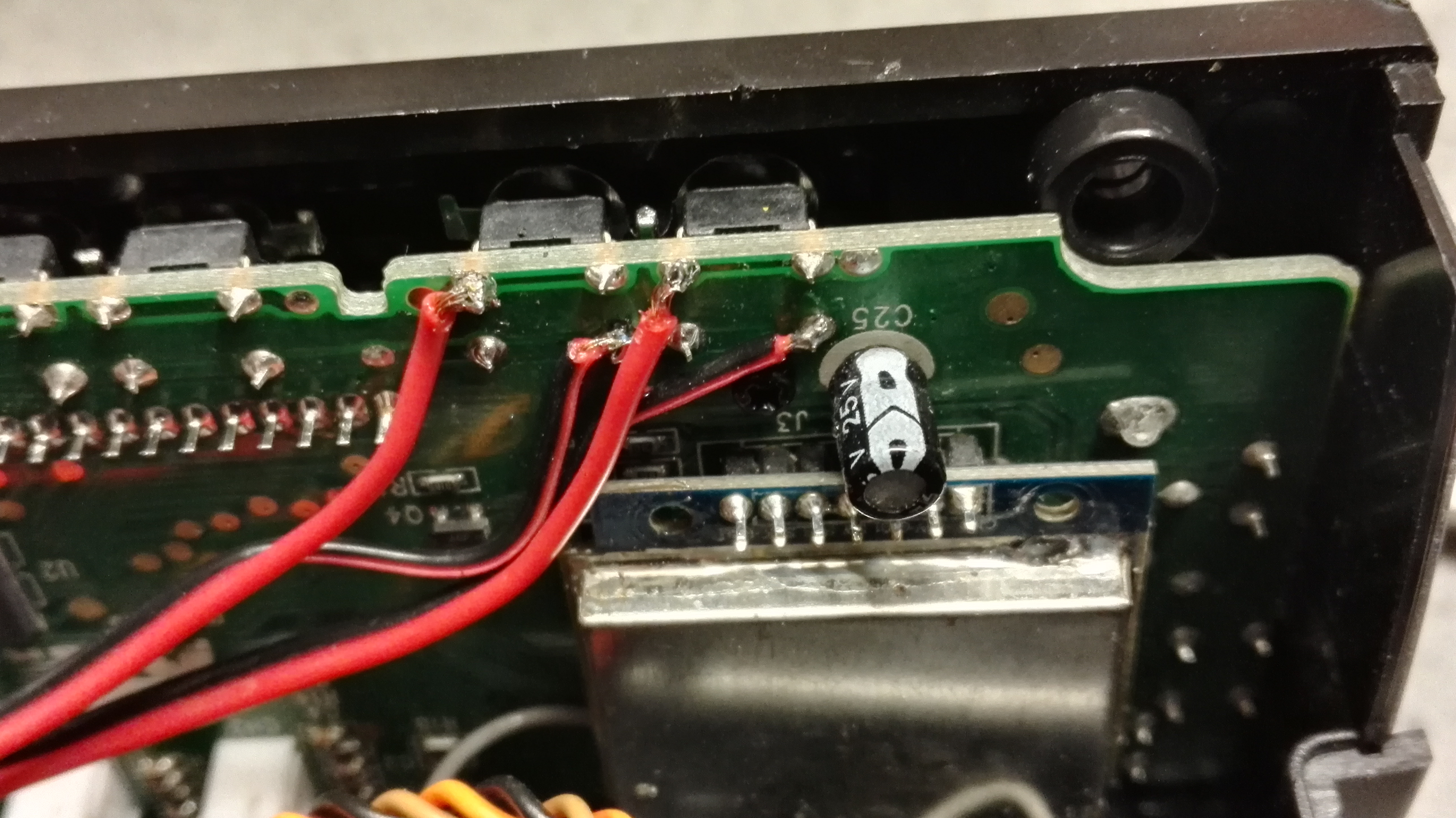

Radion minä tosiaan vaihdoin jo het alkumetreillä Flysky GT-3b. Siis tietty semmoseen johon on uus firmis laitettu. Saapi sen 8-kanavaa ja kaikkee muuta kivaa. Ohjelmointi kävi melko kivuttomasti kun aikansa tavas manuaalia. Kaasutrimmi nappuloihin ohjelmoin lukot. Meni vaan ajellessa aina välillä sekasin, onko ne päällä vai ei, ja kumpi on jos on :)
Juottelimpa sitten kaasutrimmi nappuloiden taakse piuhat. Kuumaliimalla varmistin vielä, kuvan oton jälkeen.

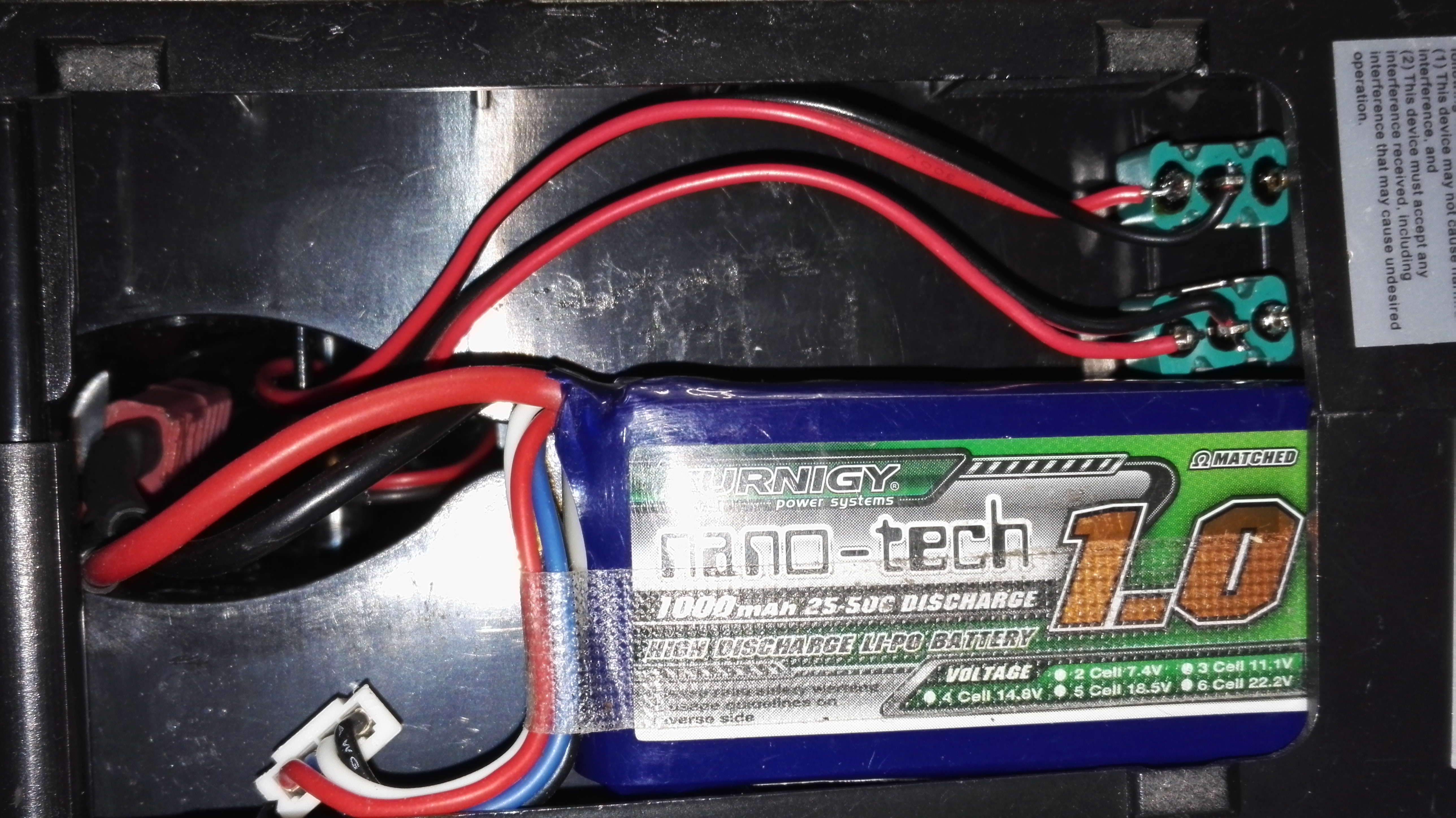

Vanhasta jo kuolleesta futaban tikkurammarista pari on/off kytkintä. Hyvin mahtuu vielä akkukin.
Tämmönen setuppi nyt. Hienosti pelaa. Enkä ole enään sekasin menny. Eivätkä noi kytkimet haittaa muitakaan autoja joita tällä rammarilla ajan. Vaihdehantaakiin sulatin mekillä styreeniä korotukses jot ois helpompi painella

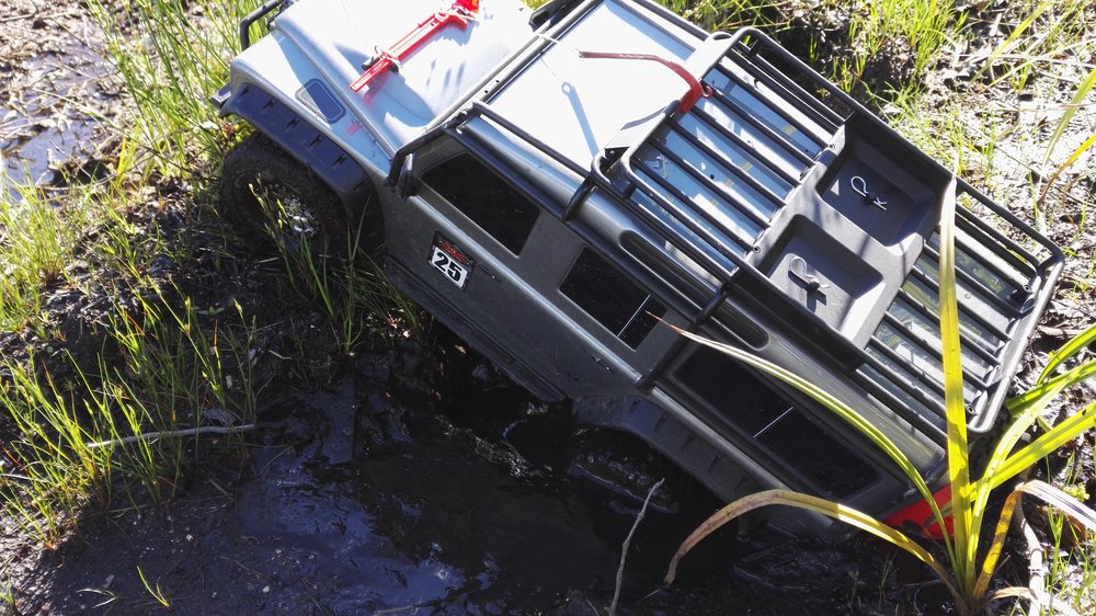

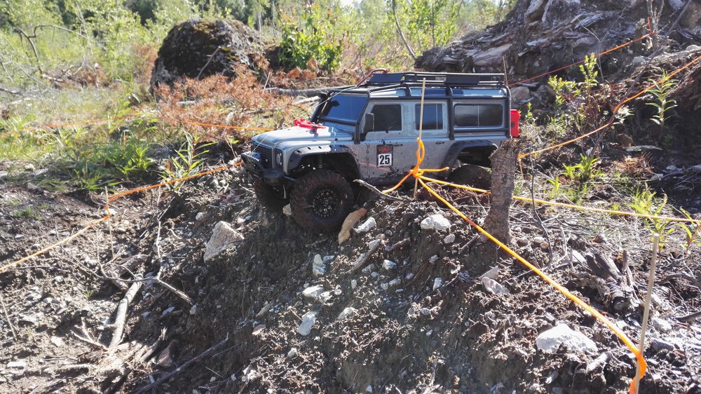

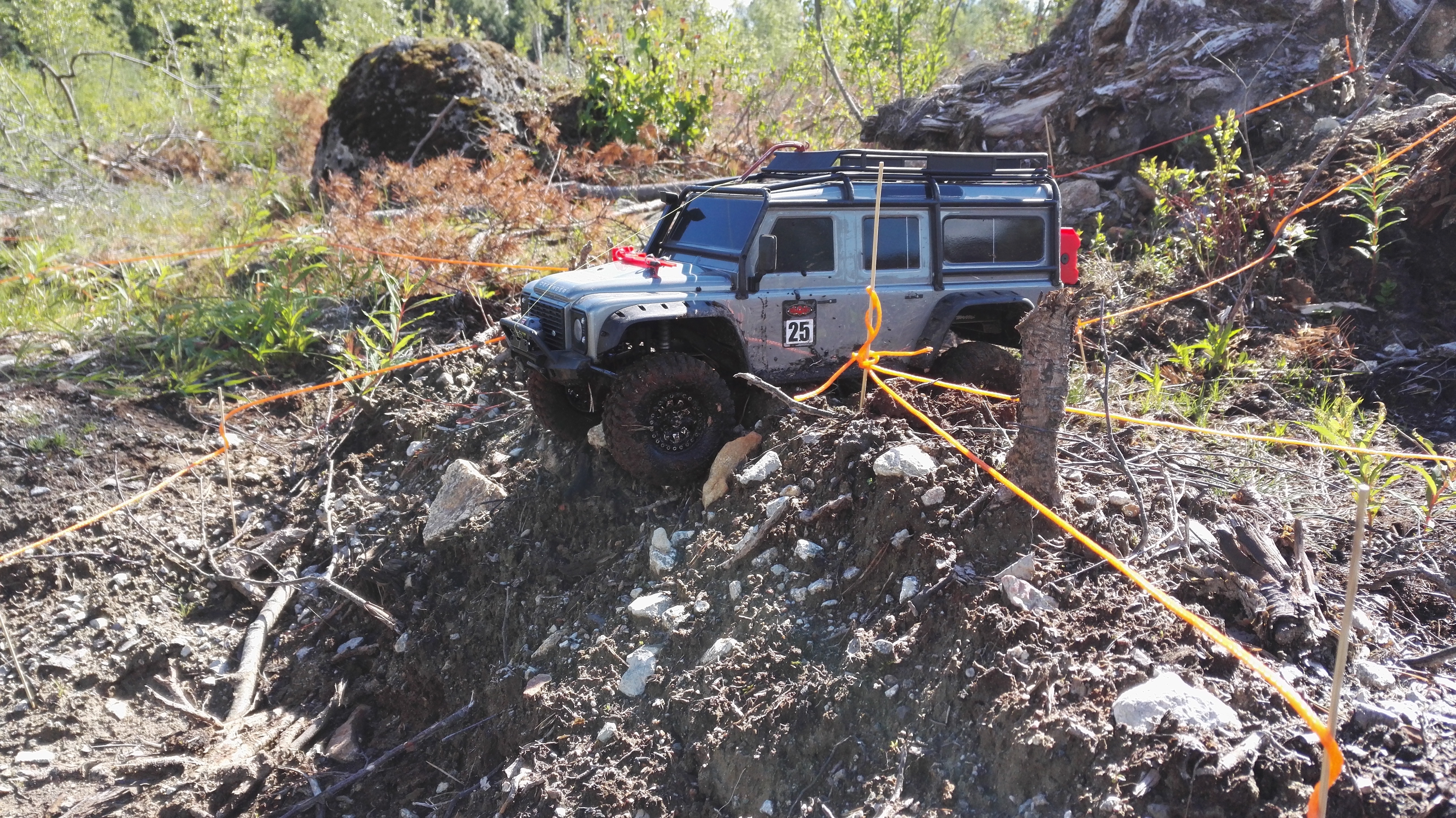

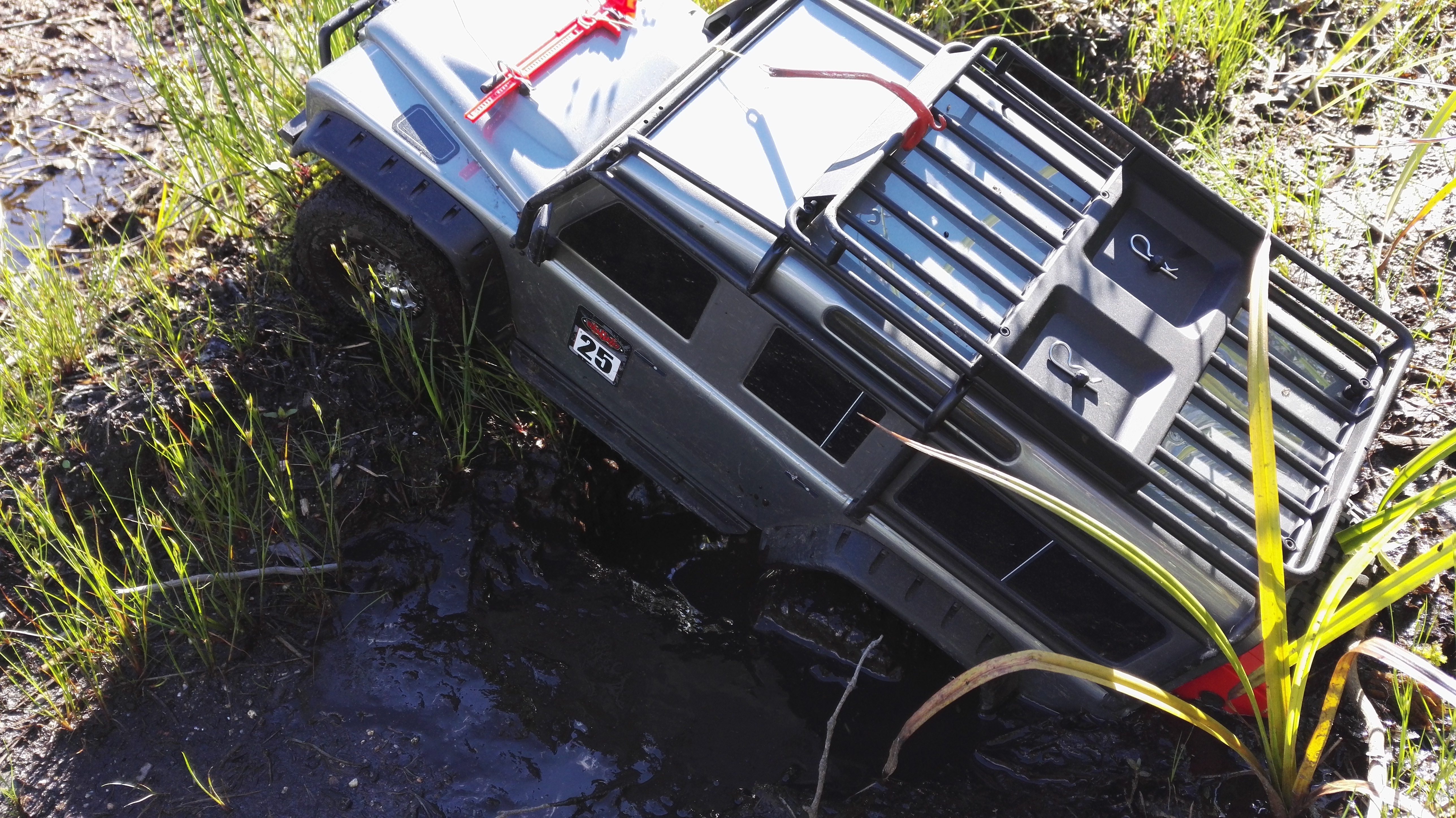

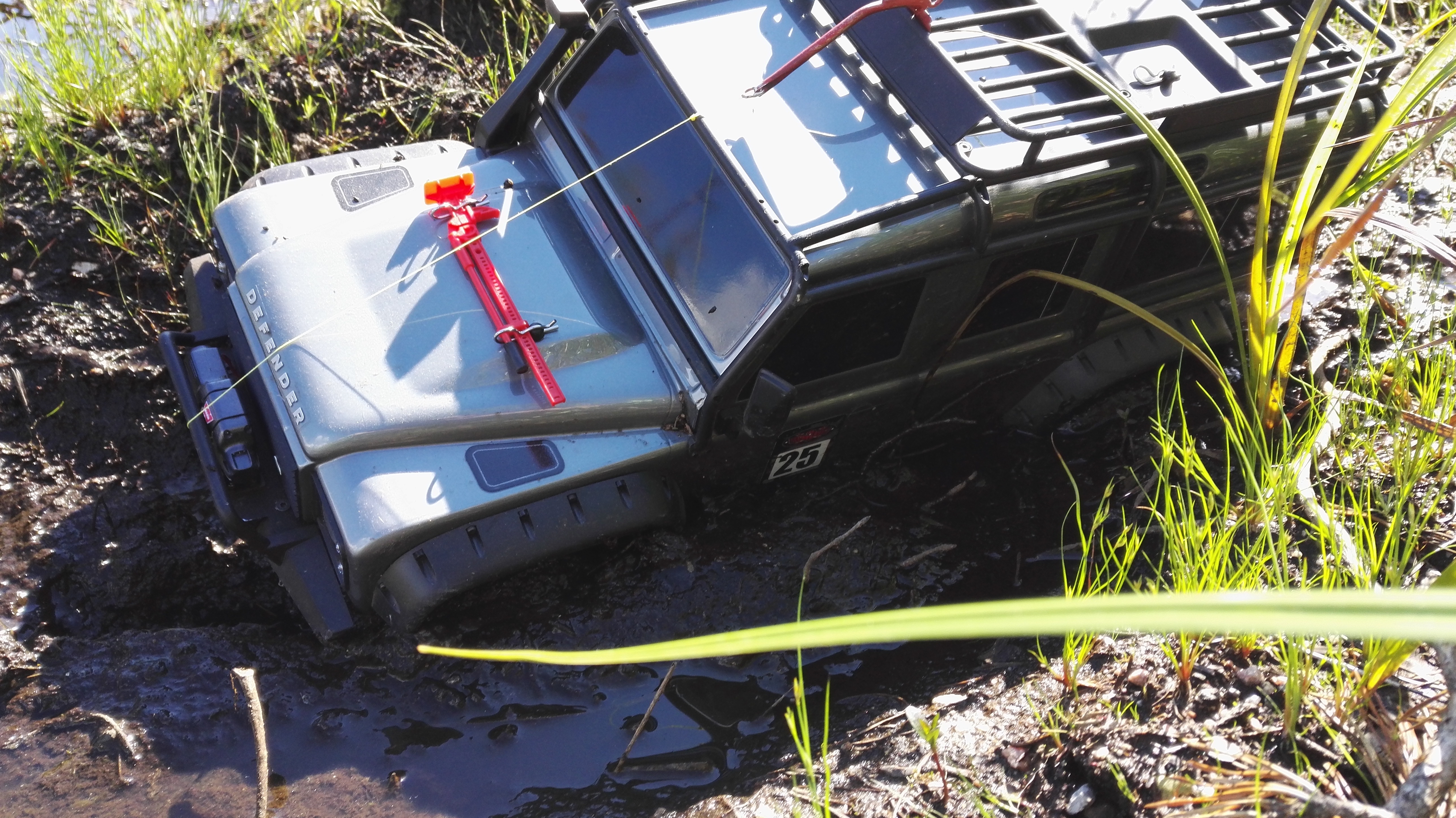

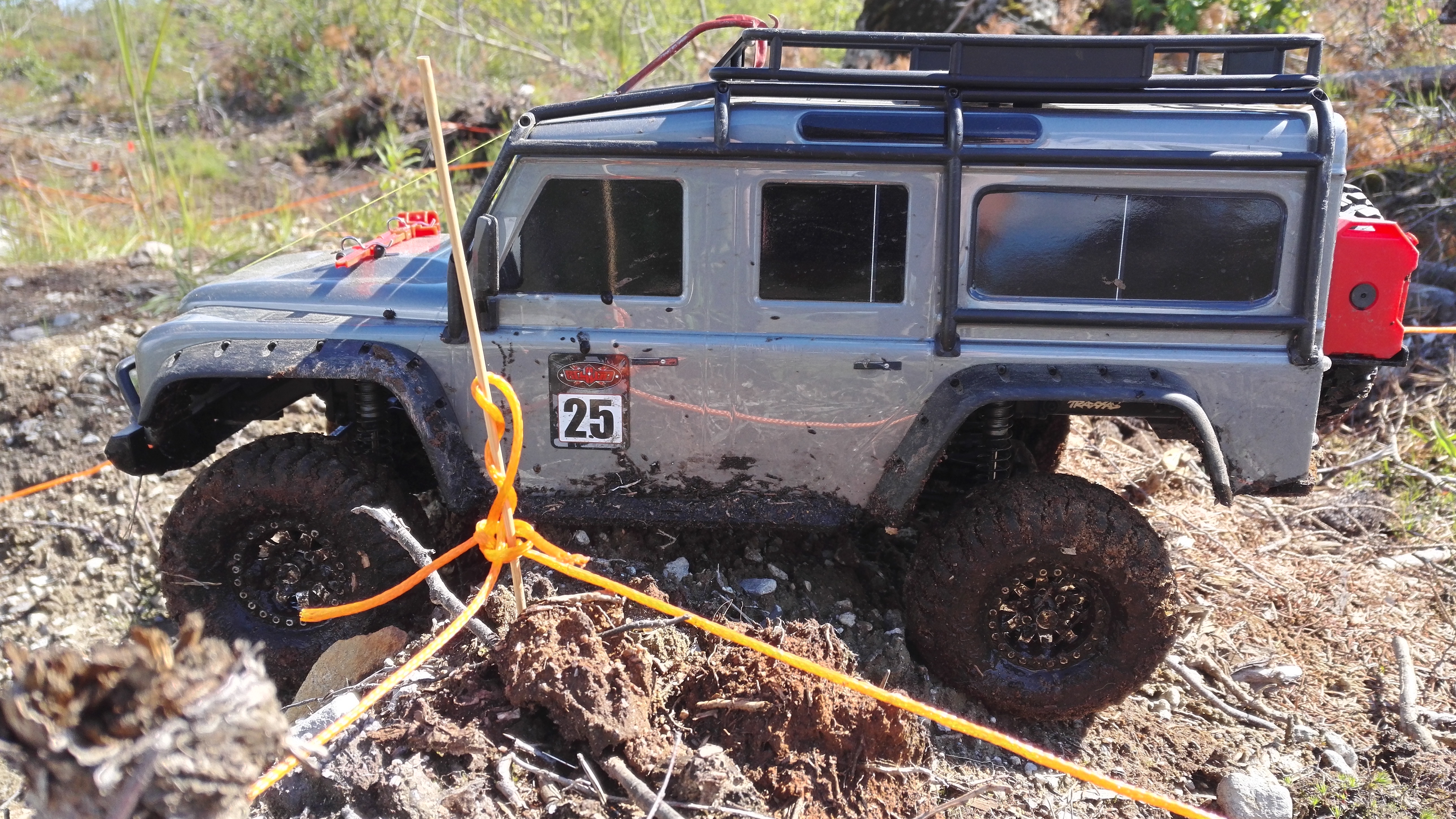

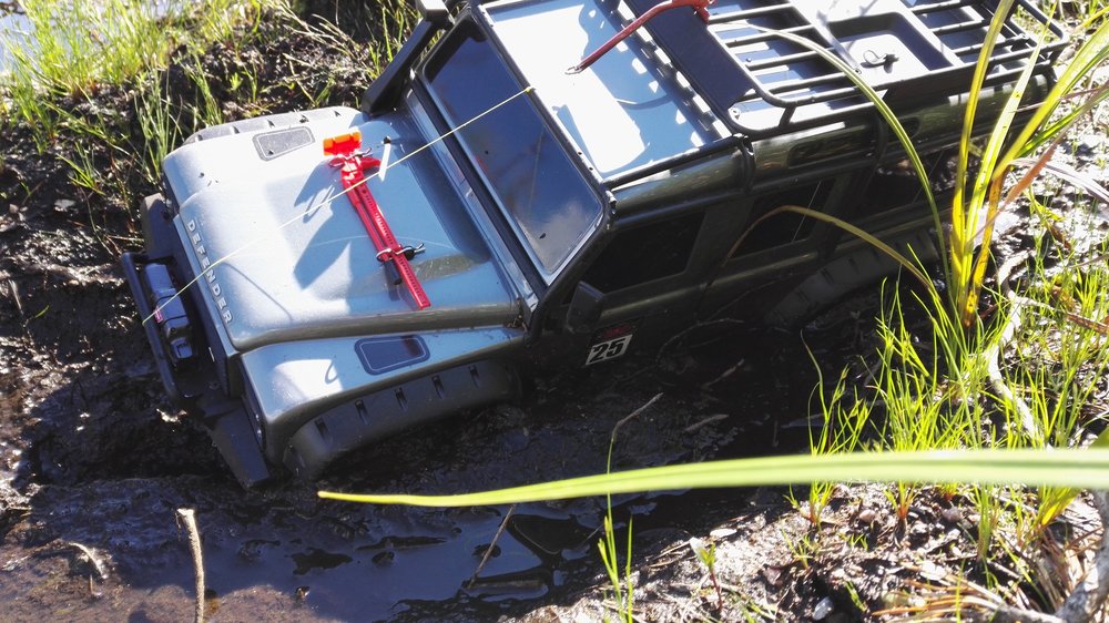

Joo safarit on safaroitu. Ajoin tällä yhden kierroksen. Mut sitäkin hauskemman. Aika hyvin pääsin vaikemmatkin kohdat. Alla oli jeepistä rockbeastit. Rupes vaan loppuun akut tän kanssa. Rapee 2h 30min ajoa ja yli 5000mah söi akkuja. Ja kaiken lisäks mun jo kovasti ajettu savöksin 1271 oli kiehumis pisteessä. Itse alustasta ei näyttänyt mitään menneen rikki, vaikka vähän koville välillä joutukin. Vaihdoin sit kumminkin jeepin alle.
Lukkojen kanssa kikkailu oli kyllä pirun hauskaa. Tosi paljon ajelin pelkkä takalukko kiinni.
Minä onneton taas unohdin räpsiä kuvia, pari sentäs.
Tuossa kohdassa oli tietääkseni ZT aika kovassa:D Vähä tiukassa se oli tuokin mut pääsin vinssillä joten kuten pois.
Näyttäs jot ois mahasta kiinni, mut ei lähelläkään. Senkus ajeli pois

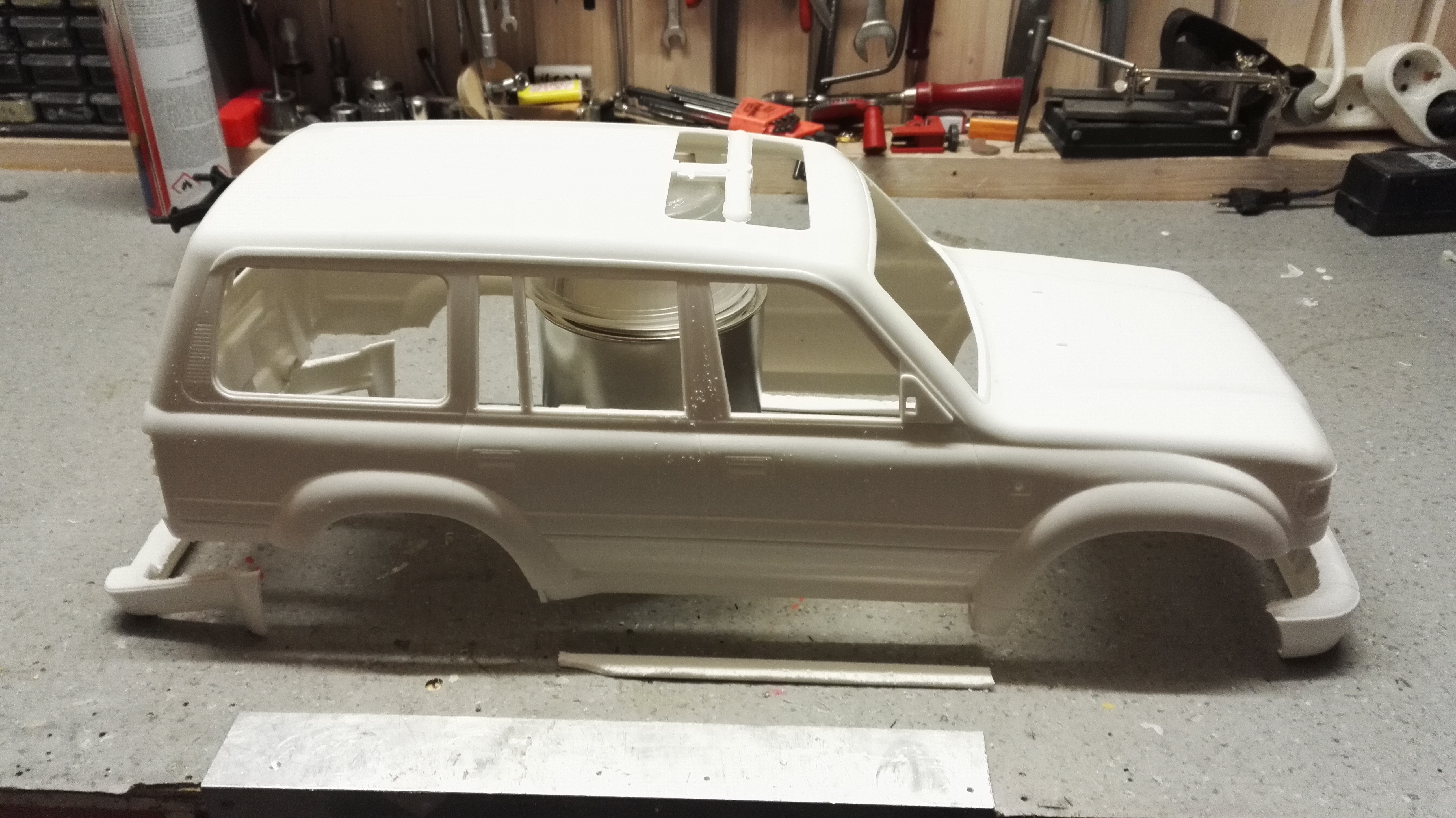

No niin, eiköhän ole aika palata ihan vaan toitsin kopan pariin, ja unohtaa toi defenderi. Vähän vaikeeta se kyllä on. Potentiaalia siinä kyllä ois, kun rupeis tusaamaan. Mut se on myyty, defen koppa siis. Paras keino saada vauhtia projektiin :)

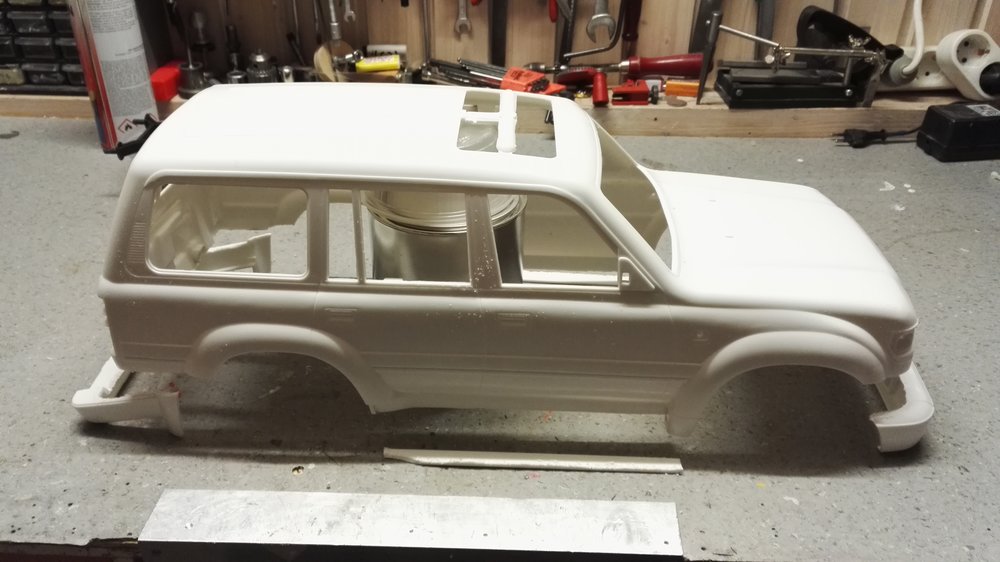

Toitsi törmäs lankakerään, tai lankakerä toitsiin ;)

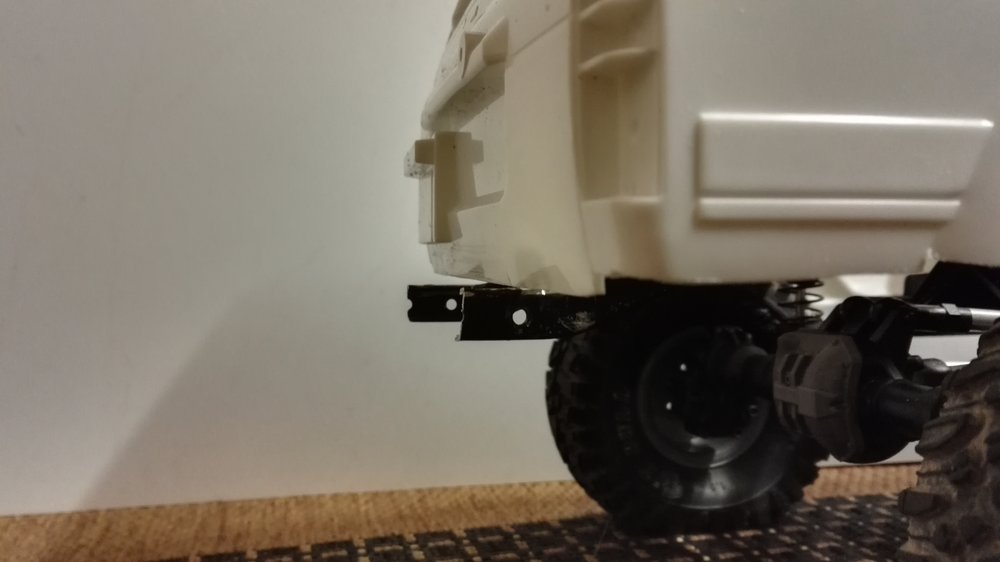

Ihan kun tää koppa ois suunniteltu leikkelyn jälkeen tälle alustalle. Slidereissa on parin millin urat joihin orkkis lexan koppa uppoaa. Tän toyotan helmat osuu just täydellisesti samaan uraan :)
Toiselta puolelta:
Slidereita kun kahtoo niin huomaa jotta ihan eri kohdalla on. PRKL. Traxxasi on tehtaalla laittanut kuskin puolen sliderit molemmin puolin :) No tästä selvitään kyllä.
Puskurin kiinnikkeen pyöräytin toiste päin, ja kas osuu aika mukavasti, väärän mallinen on puskuri tietty, mut hyvin suuntaa antava.
Kyllä tämä tästä alkaa muotoutua, jatkoa seuraa tuonnenpana

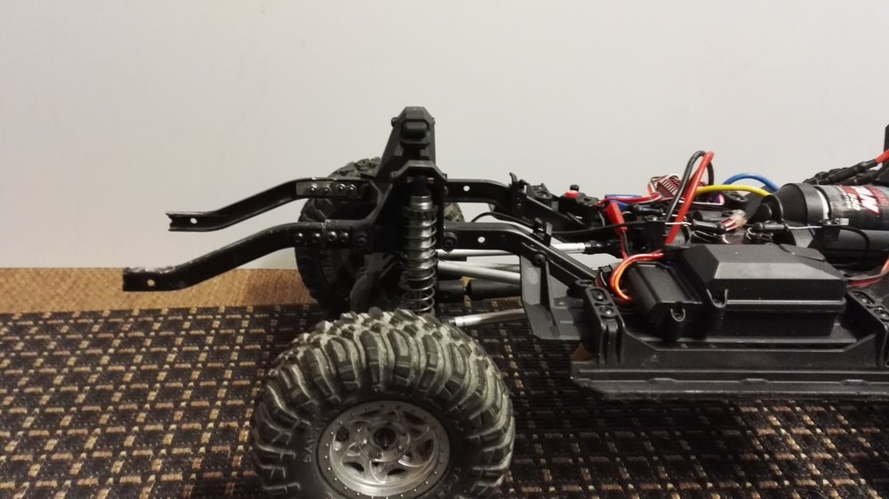

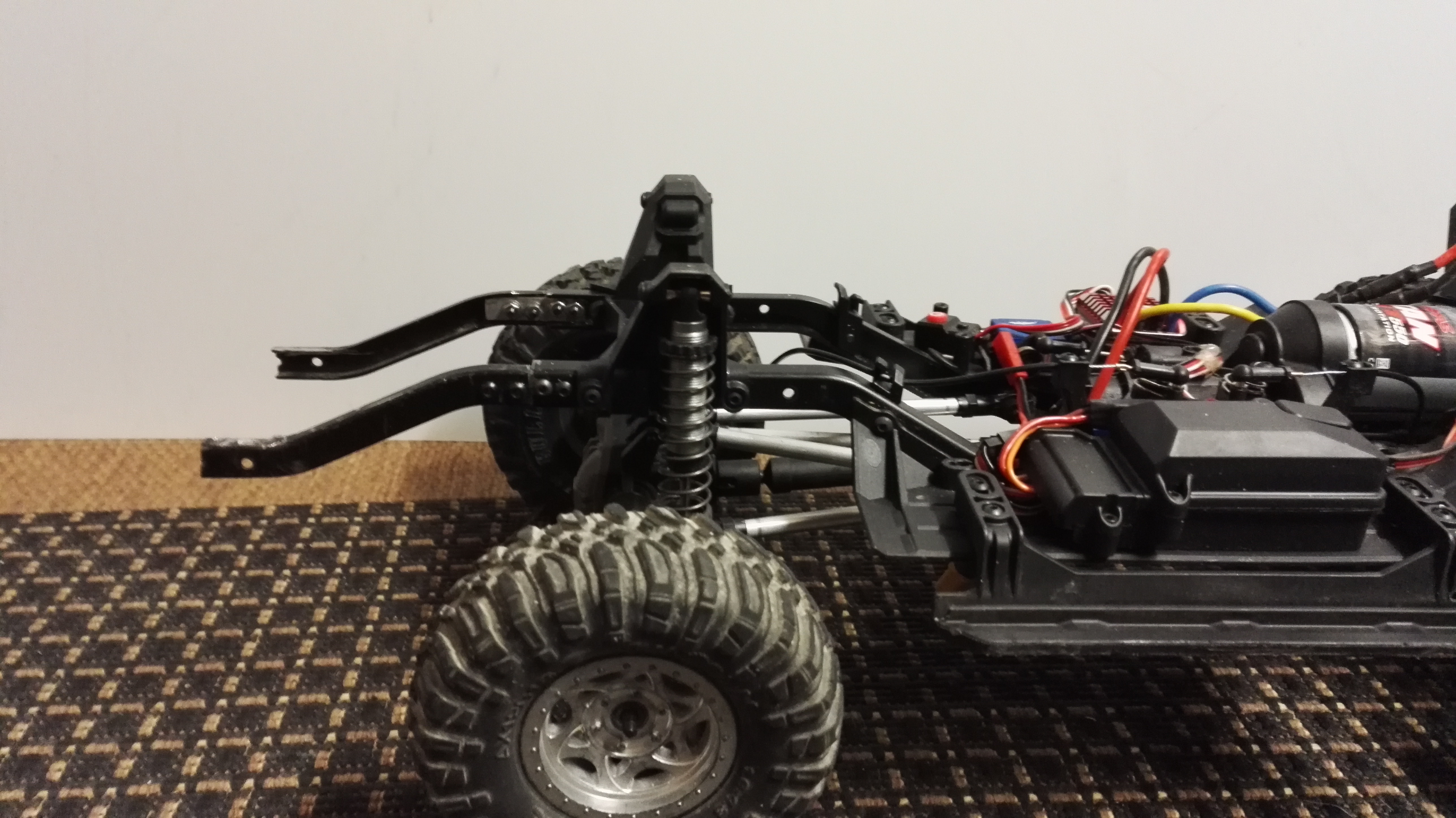

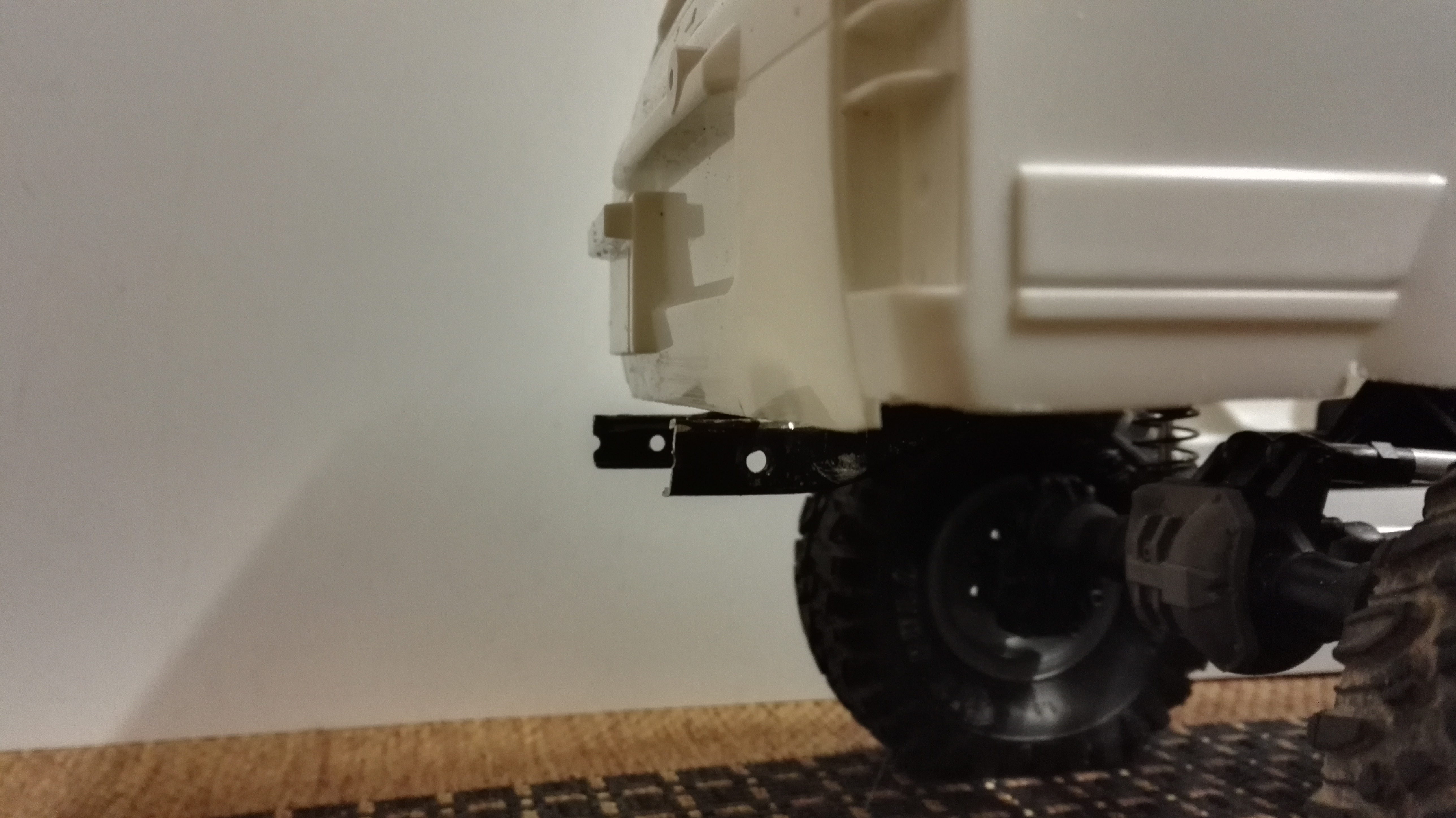

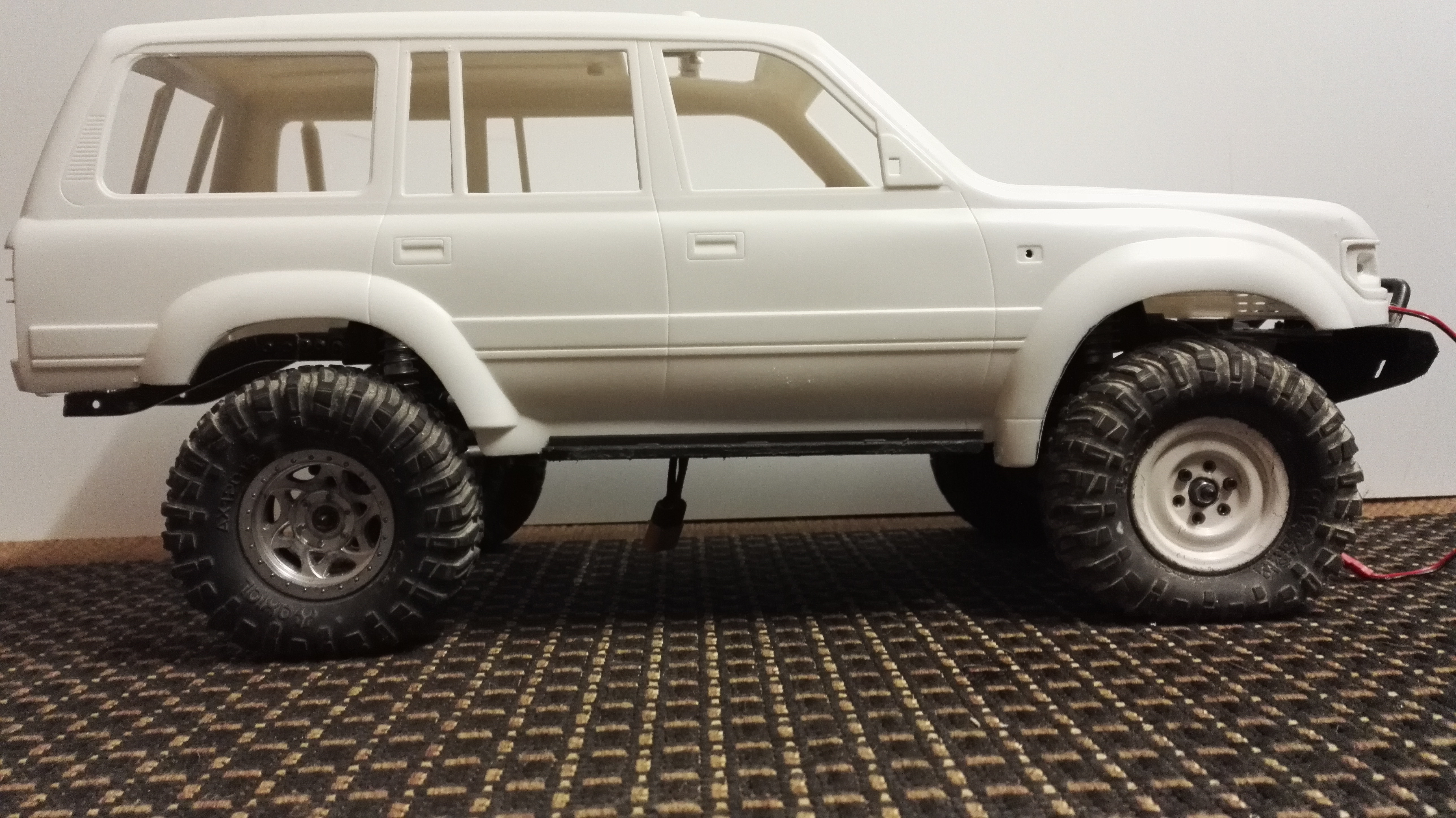

Akseliväliä lyhensin vajaa 10mm. Tein "väliaikaset" linkit kierretangosta aluputki päälle. Ois voinnu saada sopivaks noi orginaalit myös vaihtamalla traxxasin lyhyemmät linkinpäät. Mut oli päässy hyllystä loppuun. Tilattu on. Hyvät linkit noi alkuperäset kun ovat rautaa eikä silumiiniä. Iskaritolppia siirsin samanverran. Kairasin runkoon uudet reijät.
Runkoo jatkoin scx10 runkoaisoilla. Sopii aika passelisti. Jatkokohta vähän karun näkönen, mut tukevalta tuntuu. Juotetaan jos on tarvis.
Juu lyhennän aisoja vielä :)

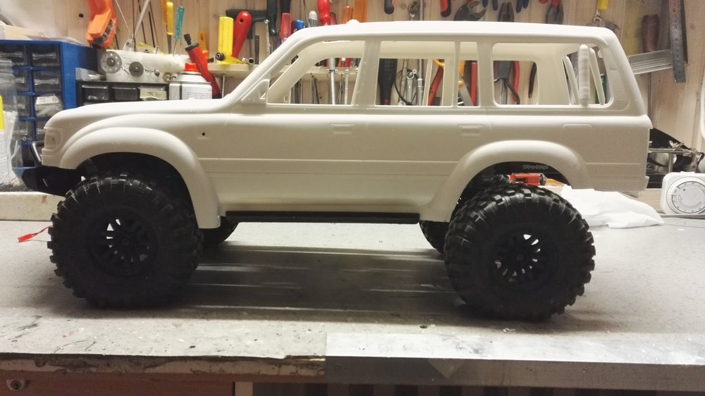

Testirenkaina nyt alla 1.9 ripsawit, omasta mielestä aika passeli? Meinasin pikku swampperit hommata, ne ois abaut samankokoset. Noilla gmaden peltivanteilla leveyskin olis just hyvä.

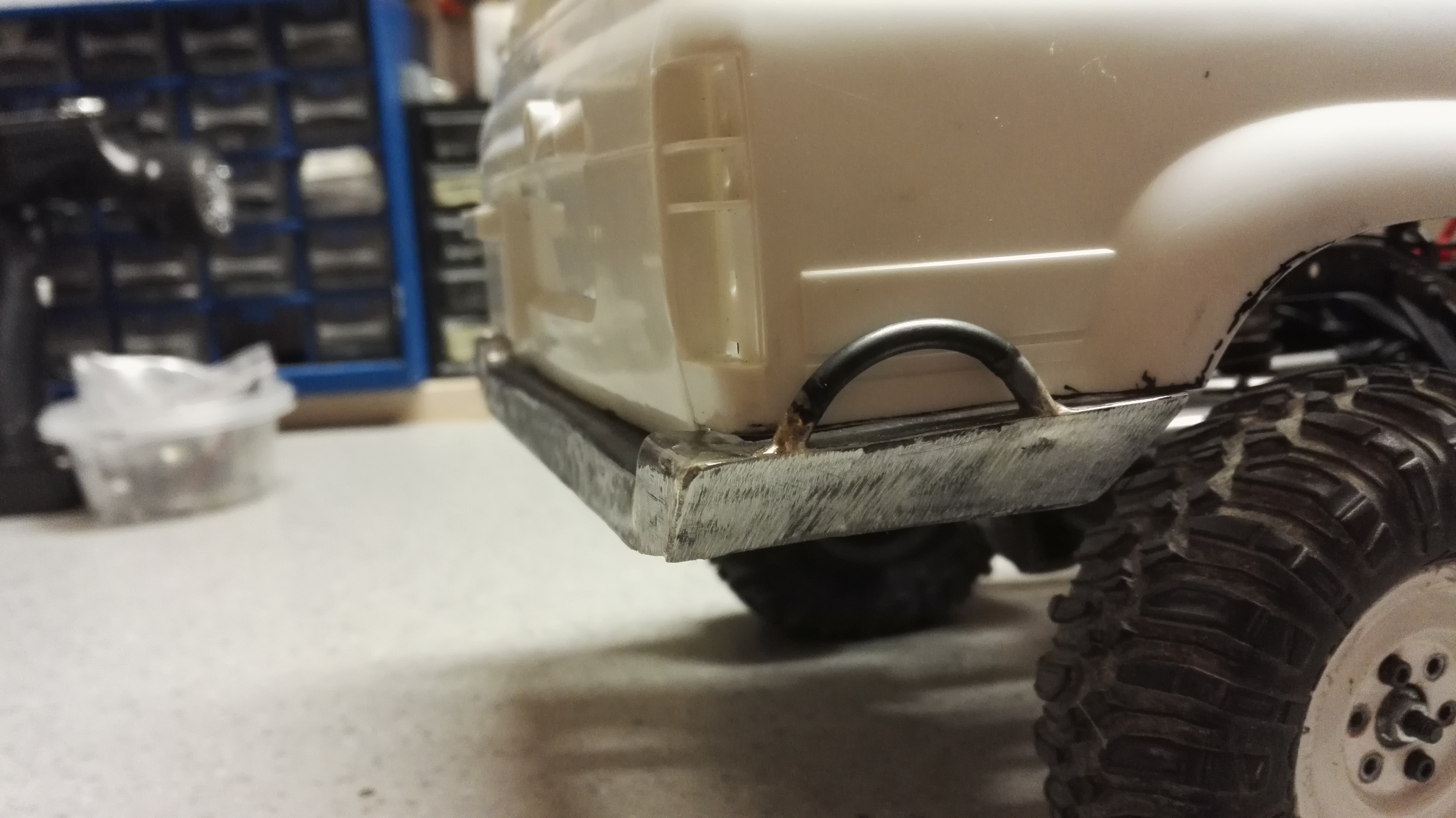

Sitten voiskin ruveta takapuskuria tuumimaan, yritän tehä ite kun ei valmiitakaan oikein ole tarjolla. Eteen varmaan tulee tehdastekonen.
Re: Toyota Land Cruiser 80 series (trx-4)

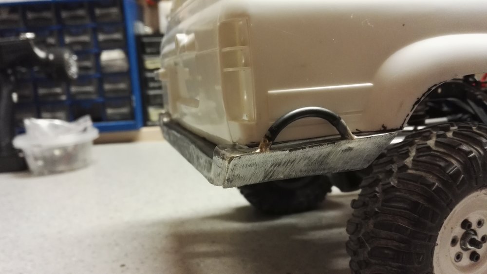

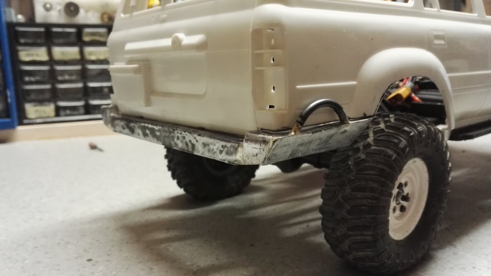

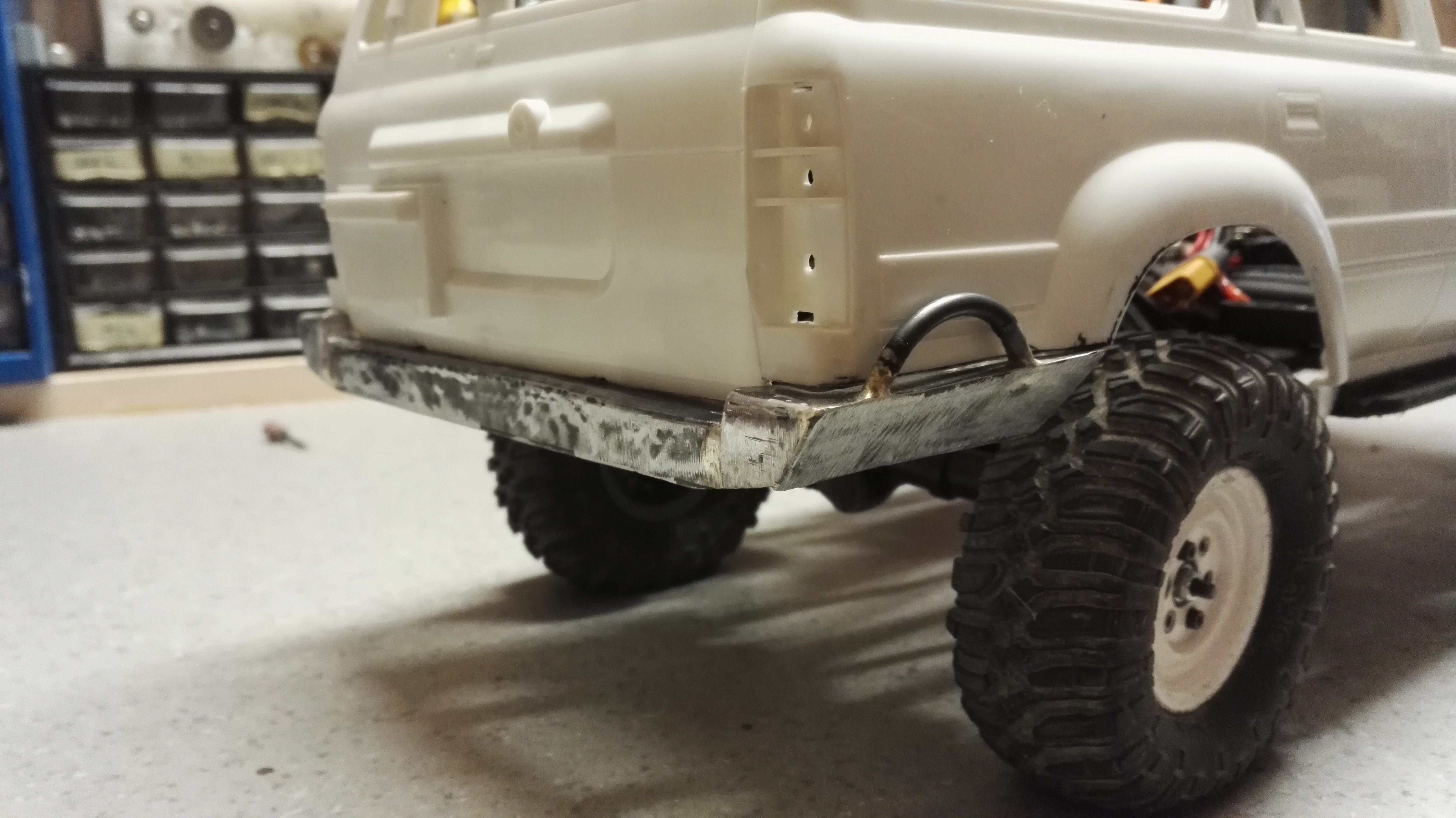

Niin on vkl puskuria pajotettu. Teen noin 1mm pellistä. Melkoista mittailua ja kiroilua ollu, mut eiköhän se tästä.

Ristus mut se näyttää hyvälle. Taitais jäädä itseltä taivuttelematta...
Viestit: 2918
Hieno on. Oliko esikuvaa puskurille mistä teit tuon? Juuri tuo rengaskoko näyttää sopivalta.
Rölli kirjoitti: Su 29.10.2017 16:16 Ristus mut se näyttää hyvälle. Taitais jäädä itseltä taivuttelematta...
Kiitän, totta puhuakseni toivottavasti ei tarvi koskaan tehä toista :)
Pisepise kirjoitti: Su 29.10.2017 17:12 Hieno on. Oliko esikuvaa puskurille mistä teit tuon? Juuri tuo rengaskoko näyttää sopivalta.
Kiitos kiitos. Kyllä oli tarkotus tehä ihan jonkun esikuvan mukainen. Mutta rakennusteknisten vaikeuksien vuoksi, rupesin vähä soveltaan. Jotta on nyt semisti hatusta vedetty.
