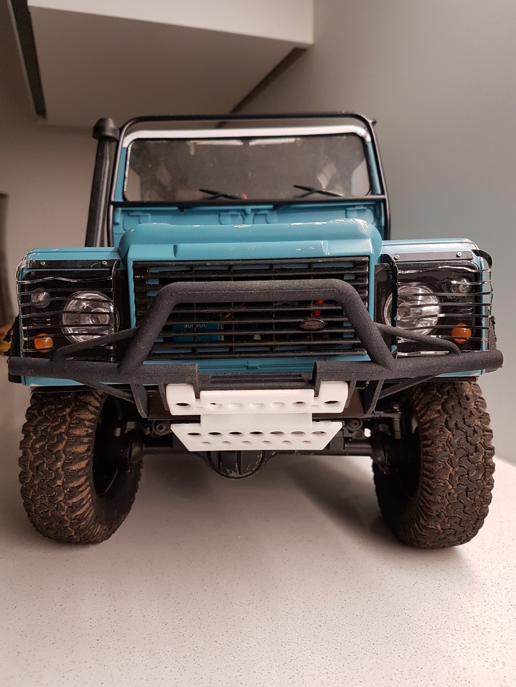

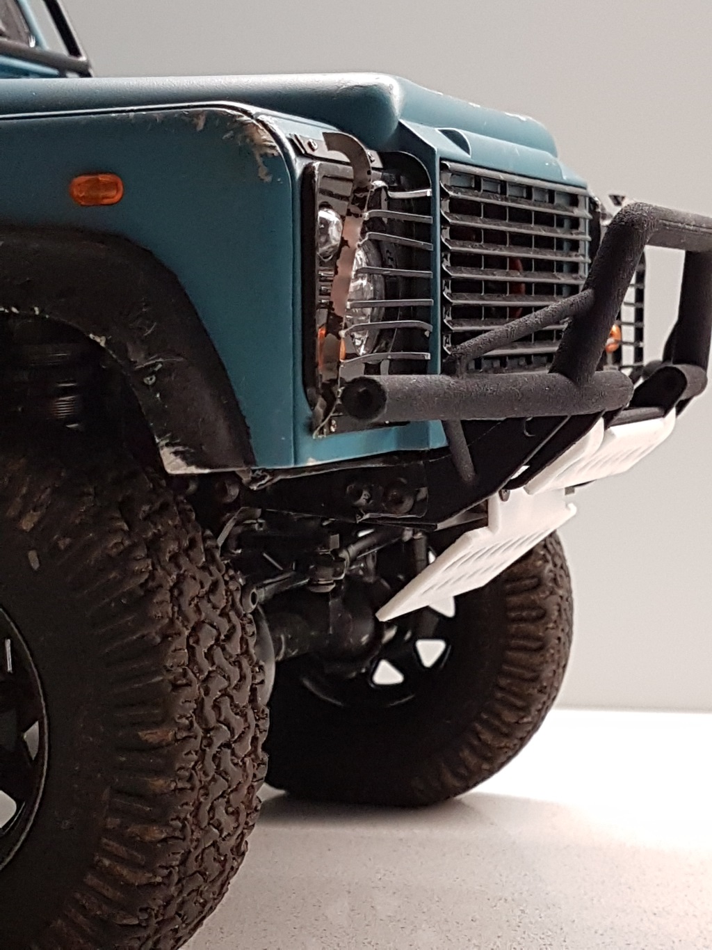

Viestit: 193
Re: RC4WD Gelände II - Defender-project "Earl Grey"
Viesti Kirjoittaja Jore »
Vielä kiitokset Dropboxille kuvajako muutoksistaan, tällainen laiska jaksa kaikkia kuvia uudestaan...
Anyway. Jaarli Harmaa menee edelleen ilman ongelmia. Painoja laitettiin keväällä about 75g per vanne. Tietynlainen kaatumatautisuus väheni, mutta enää 55T ei ehkä ole optimin moottorivaihtoehto. Muuten vaihtunut servo Savöxin verenkestävään (1210SG ?) ja nyt, uusi puskuri. Shapeways, Knight Customs -tuote. Ole vielä täysin bolt-on. RC4WD:n Warn-vinssikin pitäisi mahtua, mutta sitäpä ei nyt tietysti mitään löytynyt.
Katsotaan miten toimii, akku on latautumassa ja meikäläinen pian mettässä :)
Lähestymiskulma ainakin parempi, mutta taitaa kori saada hittiä...
