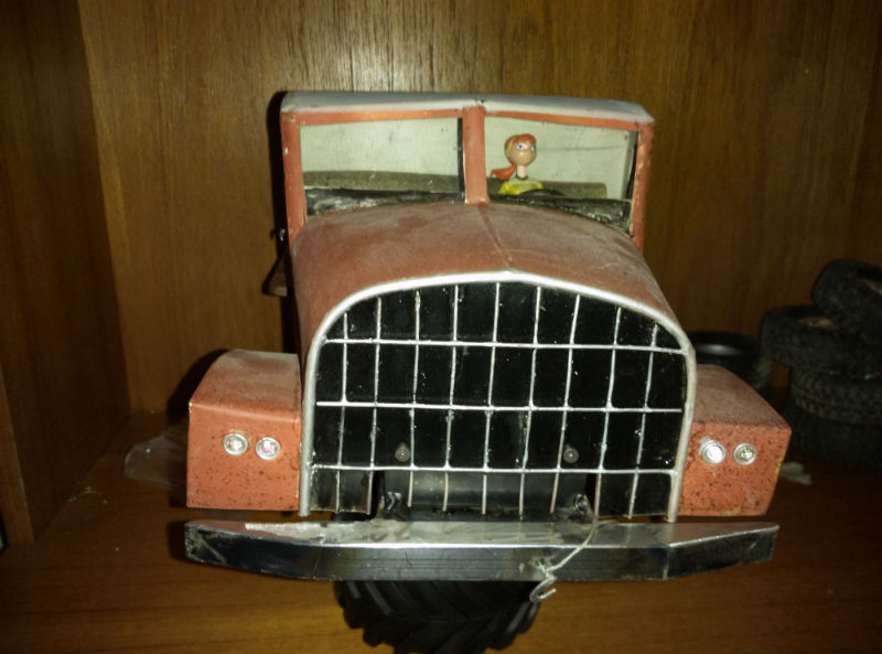

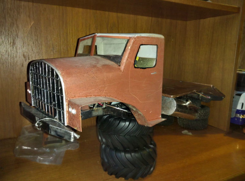

tää on nyt aika raakileena pelkkänä kori+runkopakettina.
meinasin laittaa myyntiin ja otin myyntikuvia. mutta laitoinkin takasin hyllyyn.
Viimeksi muokannut Jeepster, To 28.01.2021 21:49. Yhteensä muokattu 1 kertaa.
Viestit: 2540
Re: wrecker
Tää on sen verran hyvän näkönen, että sun pitäs tästä tehdä jotain.

Häijynnäköinen! Eturitilä ja hytin muoto itsessään on aika personal, komeeta   8)

No ni!
Nyt näyttää hyvältä! Ehkä hieman voisi madaltaa, mutta toi lavaosa on todella upea.
Kuski taitas tarttea narutikkaat päästäkseen ohjaamoon. Tuohon oven alapuolelle rullalle kärityt varmaan onnistuu sulta.

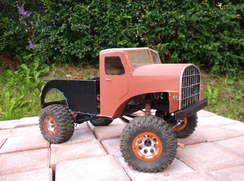

Tein vielä iskaritolpat ja madalsin vähän samalla, lisäksi pudotin pohjalevyä alemmas, jotta saa kardaanit paremmaksi. suunnitteluvirhe sinänsä, koska nyt ei mahdu moottori-vaihteistopaketti enää paikoilleen.   ja sit maalia.

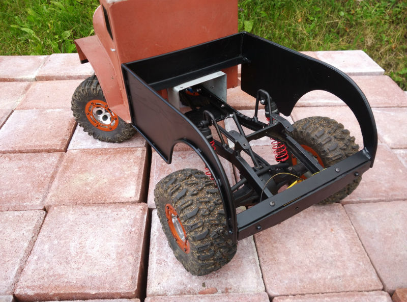

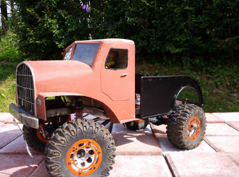

Puomista tuli kiinteä, eikä kovin nätti. Tällä kertaa jopa tein takaosasta moduulisen, eli ruuveilla kasattavan, jolloin voi tehdä myöhemmin paremman.
kasasin auton ajokuntoon, pöydällä pyöri kaksikin raitin laatikkoa, niin laitoin paikalleen sellaisen. Takakardaanin kulmasta ei tullut pidemmän vaihteiston takia omasta mielestäni oikein hyvä. pitää kokeilla scx10 vaihteistoa, mulla ei vaan enää ole niitä irtonaisena, jos otan roolerista, jää se ajokunnottomaksi. On myös vaihtoehto kaksi, eli tilasin tähän jo jakolaatikon, jolloin kone siirtyisi eteenpäin.
Tosin pitää miettiä kumpi ratkaisu on parempi, moottori mahtuu hyvin nykyiseen paikkaansa ja sähköt eteen, jos kone on edessä on sähköillä ahdasta. Koska tällä ei muutenkaan kisoissa pärjää, joten onko muutamalla pisteellä väliä.
Kolvasin myös sähköt paikalleen, oli kiire päästä koeajolle, joten vesisuojaus jäi tekemättä.
kaikenlaisia pikkujuttuja vielä tekemättä.

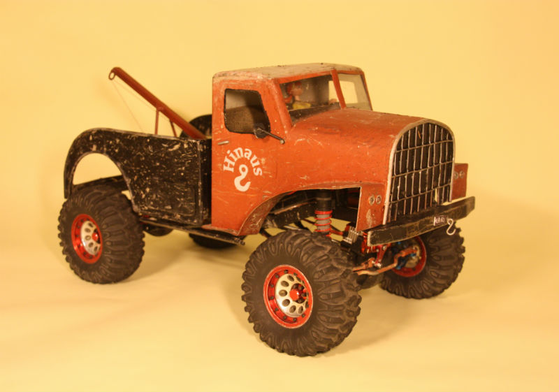

varastin pisen ottaman kuvan, kun en ite osaa hyviä kuvia ottaa
Kotkassa tosiaan ajettiin kolmella eri rengastuksella.
Ja pientä päivitystä. Vaihdoin vaihteistoon alukuoret ja eteen servovinssin.

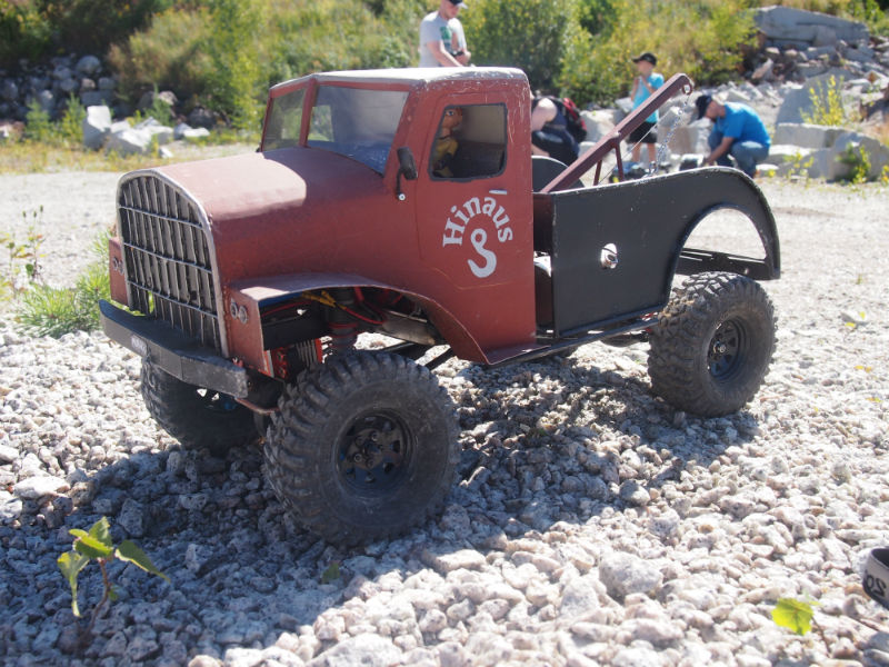

keitaalla kävin vähän ryömimässä   ;D
ei tää pahalta näytä kyllä noilla hammereillakaan.

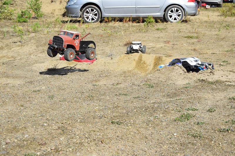

smulilta varastin pari hyvää kuvaa.
ja hinaustehtävässä
