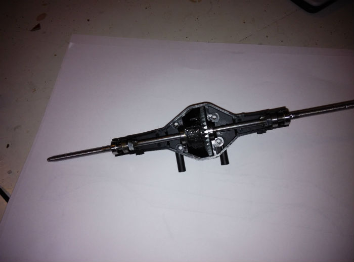

Taakse kokeillaan tehdä paripyörävetarit, siis niin että molemmilla vanteilla on oma hexi, luultavasti menee poikki sisemmän heksin pinnin reijän kohdasta (ainakin ensimmäinen koeversio meni siitä poikki) nyt on paikallaan m5 kierretangosta nopeasti kyhätyt mittatikut.

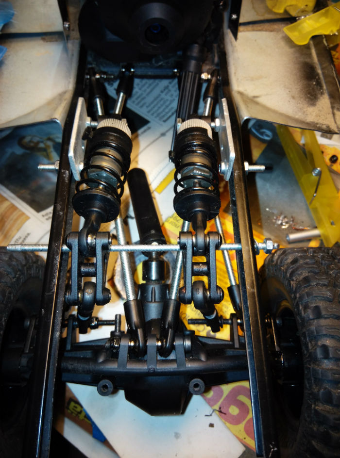

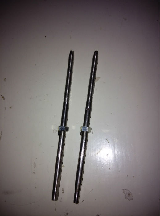

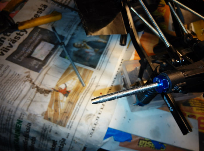

Taka-akselin sain näyttämään tältä, 1.5mm pinnit tällä hetkellä, kun sain 2mm poranterän poikki. toisaalta 1.5mm reikä heikentää 5mm akselia huomattavasti vähemmän kuin 2mm, että saattaa jäädä näin.
iskarille tarvii keksiä jotain, kun ei oikein meinaa sopia tuonne renkaan ja rungon väliin.
edit, smuli kyseli cantileverjousituksia, ja muistin että tuosta twh sellaiset otin pois, kokeilin niitä tähän.

runko mietityttää, jos käyttäisi axialin "velttoa" runkoa saattaisi saada eloa hytin ja "lavan" väliin. Mutta kestääkö käyttöä vai katkeaako? Tuli myös hommattua gelande 2 alumiinirunko, se olis jäykkä, mutta ehkä vähän lyhyt. Tai omatekele custom runko.
jättäiskö noi kantileverit vai suosiolla jotain muuta. Tilaa kyllä olisi ihan normaaleillekin kierrejousi-iskareille. lehtiä tuskin tulee.
puomiksi on tulossa ihan joko suora keppi, tai A- muotoinen kolmio. ylös alas nosto tulee yksinkertaisesti kierretangolla ja mutterilla. Näillä näkymin puomin jatko jää pois. Rungon pään laakerointi mietityttää, tarviiko sellaista, vai kestääkö rauta vasten rautaa.

Oliko sulla mitään hyvää ratkaisua siihen paripyörän akseliin? Vai pitäisikö vain nöyrtyä ja piirtää ja tulostuttaa/koneistuttaa navat ja dually vanteet.
en mä tiedä toimiiko tuo, mutta tein 5mm vedetystä akselista, johon väänsin m5 kierteet, porasin kaksi reikää 1.5mm pinneille. 1.5mm siksi, että 2mm reiän kohdalta ensimmäinen prototyyppi meni ainakin poikki. vanteisiin pitää porata 5mm reikä, osassa on jo valmiina näkyy huonosti, mutta tuolla on toinen pinnireikä kierteiden seassa. siitä se luultavasti katkeaa.
laitoin tuplalaakerit, joista sisempi on tuon ulokkeen sisäpuolella, toivottavasti jaksaa pitää akselin paikallaan.

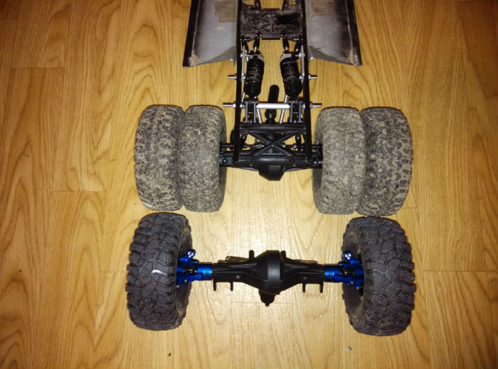

kasasin etuakselin xr10mod ja 10mm leveät hexit, laitetaan tänne vielä tuo raideleveyden ero

Tosi passelin näköinen ero.
Pitäskö lainaa sulle pari rokloxeja?
Re: wrecker
Scrap kirjoitti: Tosi passelin näköinen ero.
meinaaks että noi pitpullit on liian hyvät tähän?
Re: wrecker
Oikeestaan toi näyttänee paremmalta sekarengastuksella. Jos yks noista takarenkaista olis erilainen, olis vielä parempi.
Re: wrecker
Scrap kirjoitti: Oikeestaan toi näyttänee paremmalta sekarengastuksella. Jos yks noista takarenkaista olis erilainen, olis vielä parempi.
kuulostaa suunnitelmalta, pitää vaikka joku trepador löytää jostain
Re: wrecker
mulle kelpais yks pit bulli jos on jouten :)

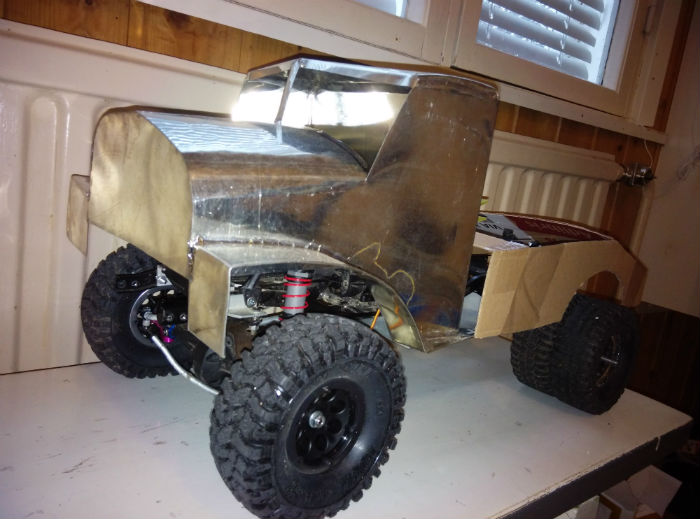

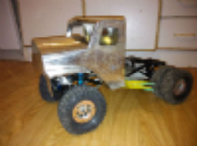

tätäkin projektia vähän, eteenpäin, uusi etuakseli paikalleen. Lisäksi tuhosin korvani ku leikkasin ikkuna-aukot, ja tein ovet, mutta ne ei aukee, ja ei varmaa näy kauheen hyvin kuvassa, ovat vain oven muotoinen pelti tinattuna korin päälle. Alle ruuvasin ötistä hopeiset 8holet, joista maalasin ulkokehät korallin värillä. Mennään niillä näin alkuun. Näyttää ehkä vähä töpöltä noilla pyörillä, akseliväli on nyt noin 320mm. Tarvii ehkä vähä jatkaa, mutta sitte ei runko ainakaan kestä...
ja tosiaan, kertokaas jatketaanko tällä vai suunnitellaanko uutta?

Jatkoon!
Re: wrecker
Ehdottomasti jatkoon. koppaan lisää reikiä ja muotoja. oisko toi kuitenkin niin että huutais sitä toista akselia kun näyttää jotenkin lyhyeltä.
