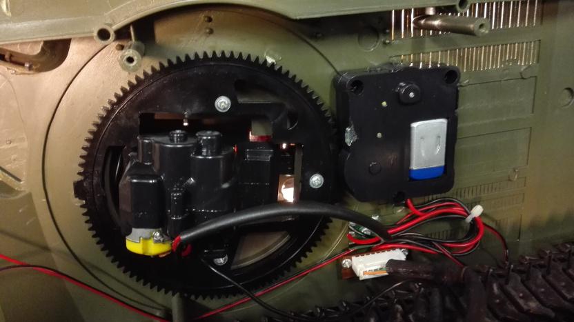

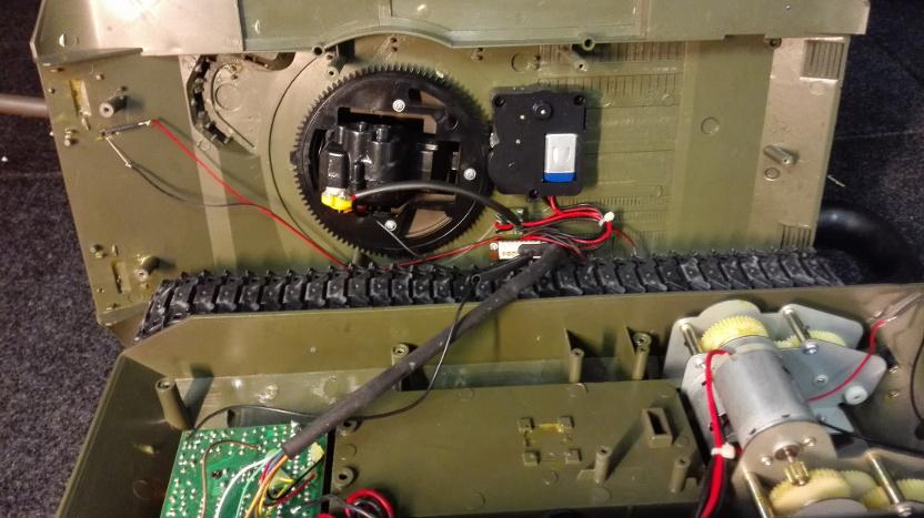

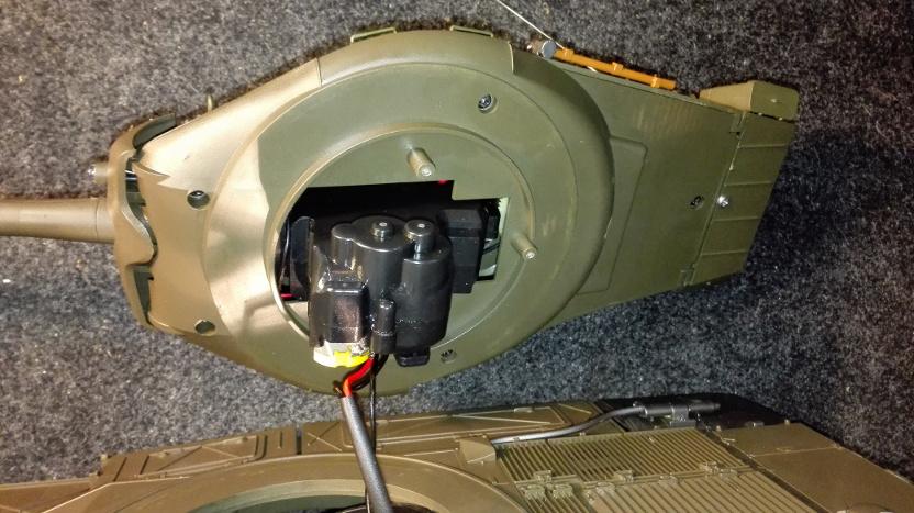

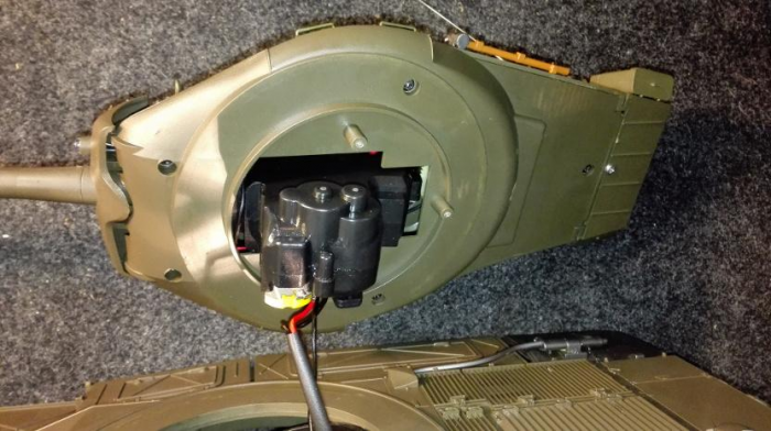

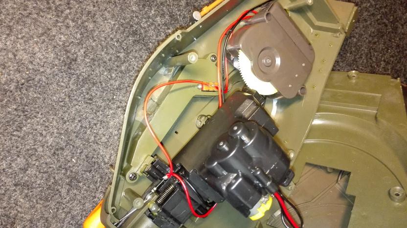

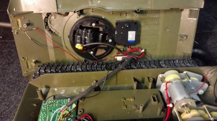

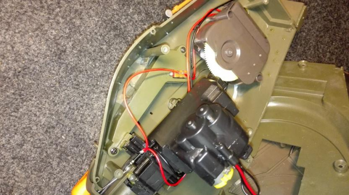

Noniin, täytyypä alkuun todeta että, virheitä tulee kun tekee ja tekemällä oppii, vai miten se nyt menikään. Käyttöohjeenkin joku oli yön aikana käynyt tallilla vaihtamassa kun nyt siinä neuvottiinkin laittamaan panokset eri luukusta. Tämä piti tietysti todeta vasta kun oli tykkitorni taas kerran purettuna osiin. Noh, tulipahan otettua niitä kuvatuksiakin ja yksi tinaus uusittua kun laukaisu ajoittain pätki. Ja kyllä siellä kouru/putki panoksia varten oli, kuten tuossa pohdiskelinkin että pitäisi olla...
1. Päälikansi avattuna
2. Lähikuva tykkitornin rataskehästä (reiästä josta valo paistaa ei tule lisätä panoksia)
3. Tykkitornin pohja (torni irroitettu rataskehästä
4. Tykkitorni avattuna (homman juju alkaa selvitä)
Enpä tiedä minkävuoksi toisenkin tornin päällä olevan luukun alla piti se reikä olla. Tankin mahasta löytyneen panosmäärän perusteella en ollut ensimmäinen joka meni vipuun tuossa. Panokset tuli siis lisätä samasta luukusta, kuin missä tykin katkaisija sijaitsee, ja jossa oleva panosaukko on melko huomaamattomasti syvennyksen kyljessä.
