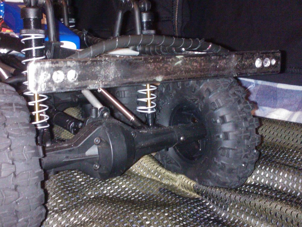

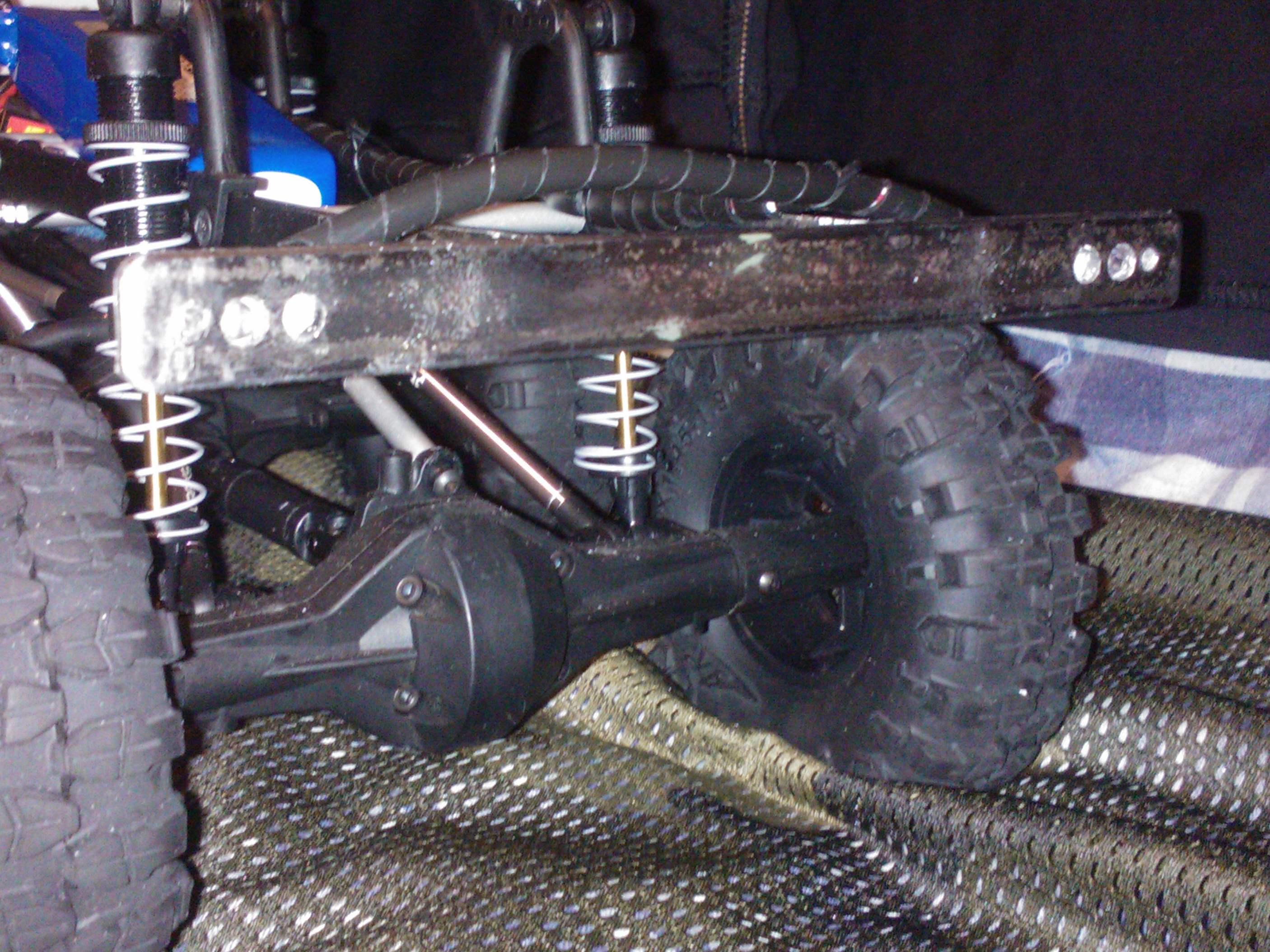

Vain vähän tekemistä täksi illaksi.
Takapuskuri kiinni ja valot nippuun.

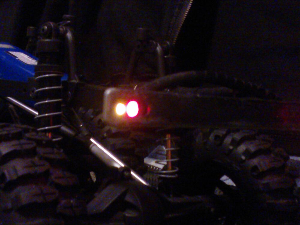

Viesti Kirjoittaja ViX »
Puskuri
Valot
Sähköt
Ja järkyttävän surkea yritys kuvata valoja

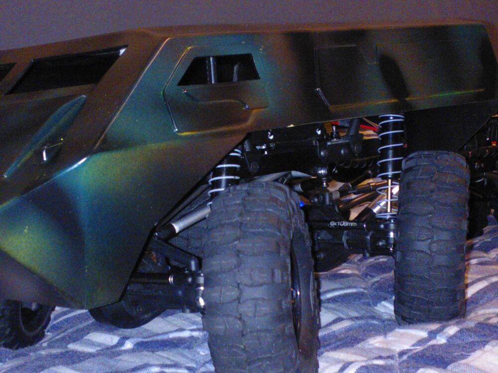

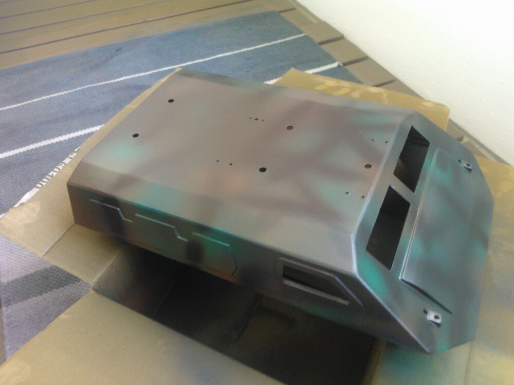

Suohirviö-maalaus
Viimeksi muokannut ViX, Ke 12.11.2025 22:01. Yhteensä muokattu 1 kertaa.

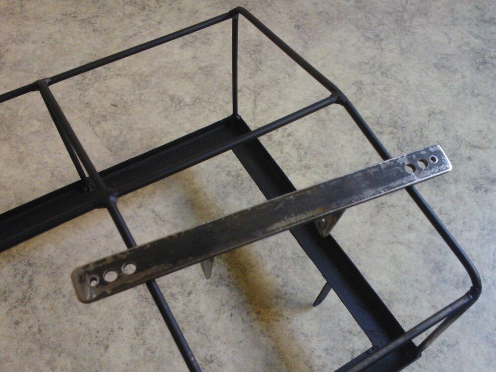

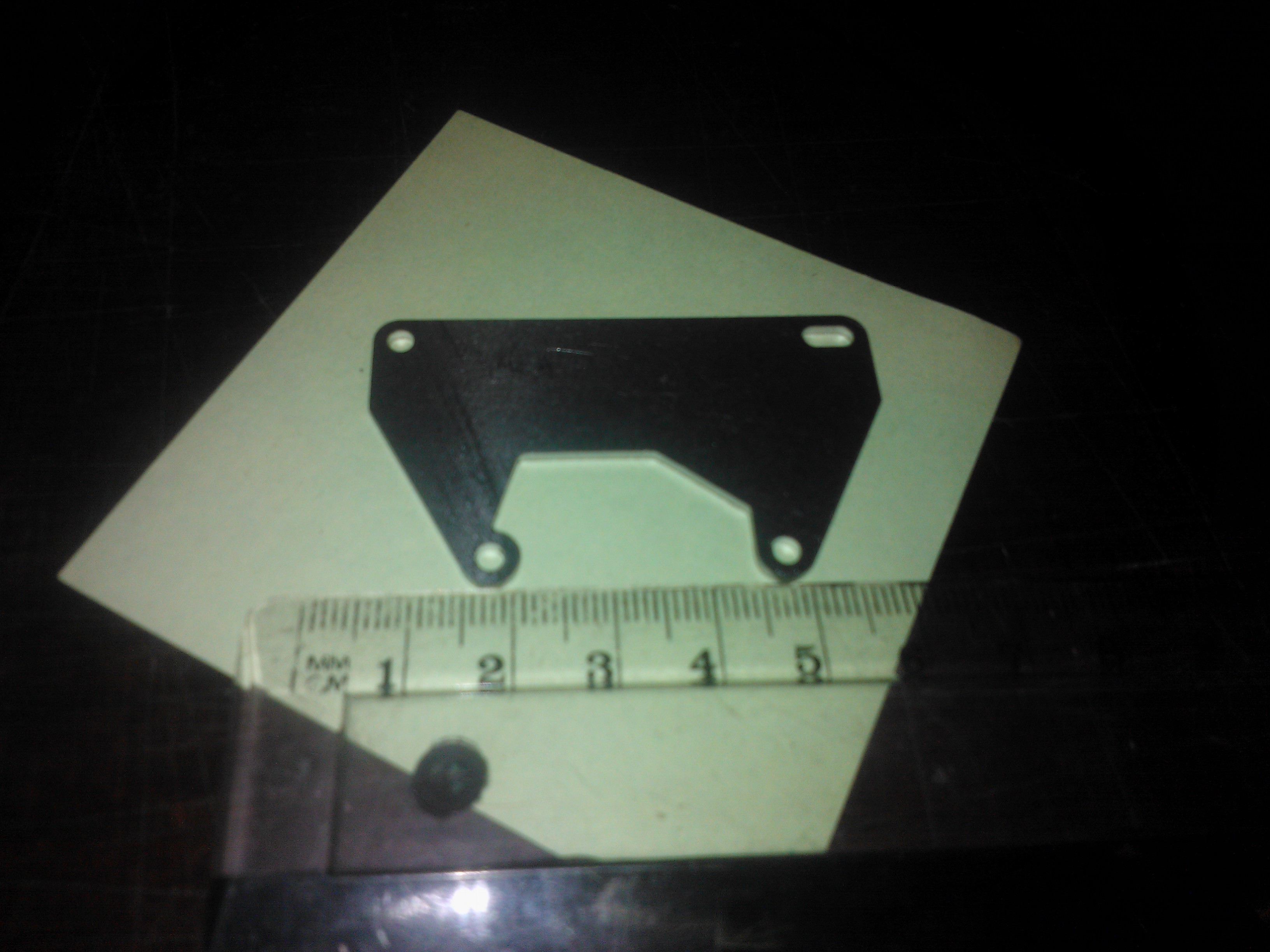

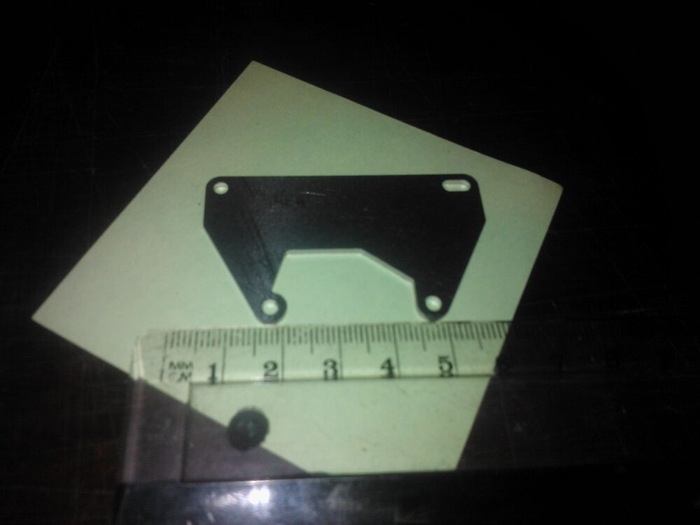

Kokeeksi piirtelin tällaisen palan.
Josko auttaisi pumppuohjaukseen
Järjetön määrä klikkauksia 3000!
Kiitos kaikille, jotka jaksavat seurata tätäkin tuherrusta.
Viimeksi muokannut ViX, Ke 12.11.2025 22:02. Yhteensä muokattu 1 kertaa.

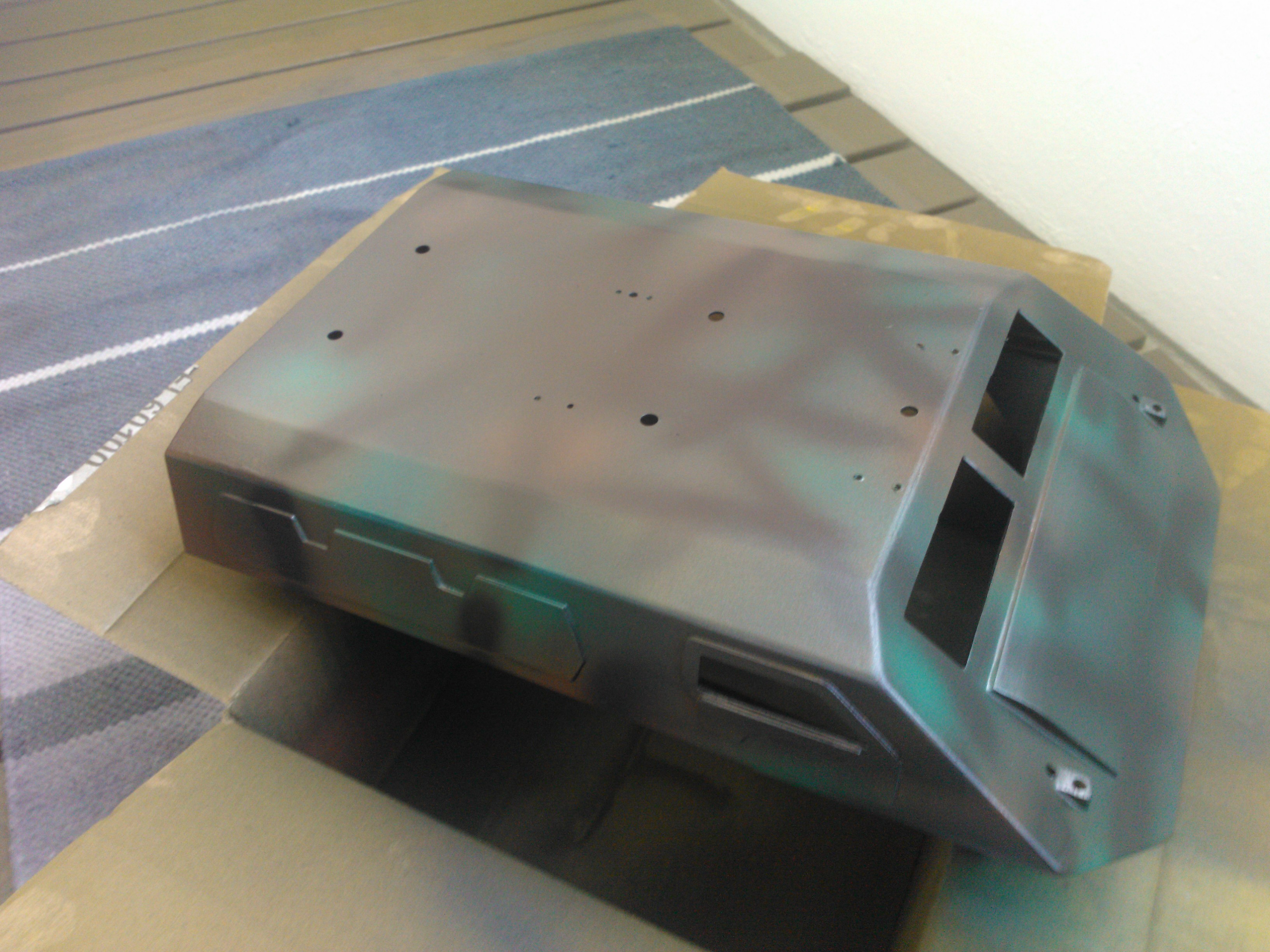

Just kattoin kuvasta maalattua kattoa ja ****ele luukut jäi liimaamati! No ei voi aina onnistua...

Beware!
The Swamp-Monster is near
Viimeksi muokannut ViX, Ke 12.11.2025 22:03. Yhteensä muokattu 1 kertaa.

Tällaiset noista tuli. Illalla pääsee taas askartelemaan.

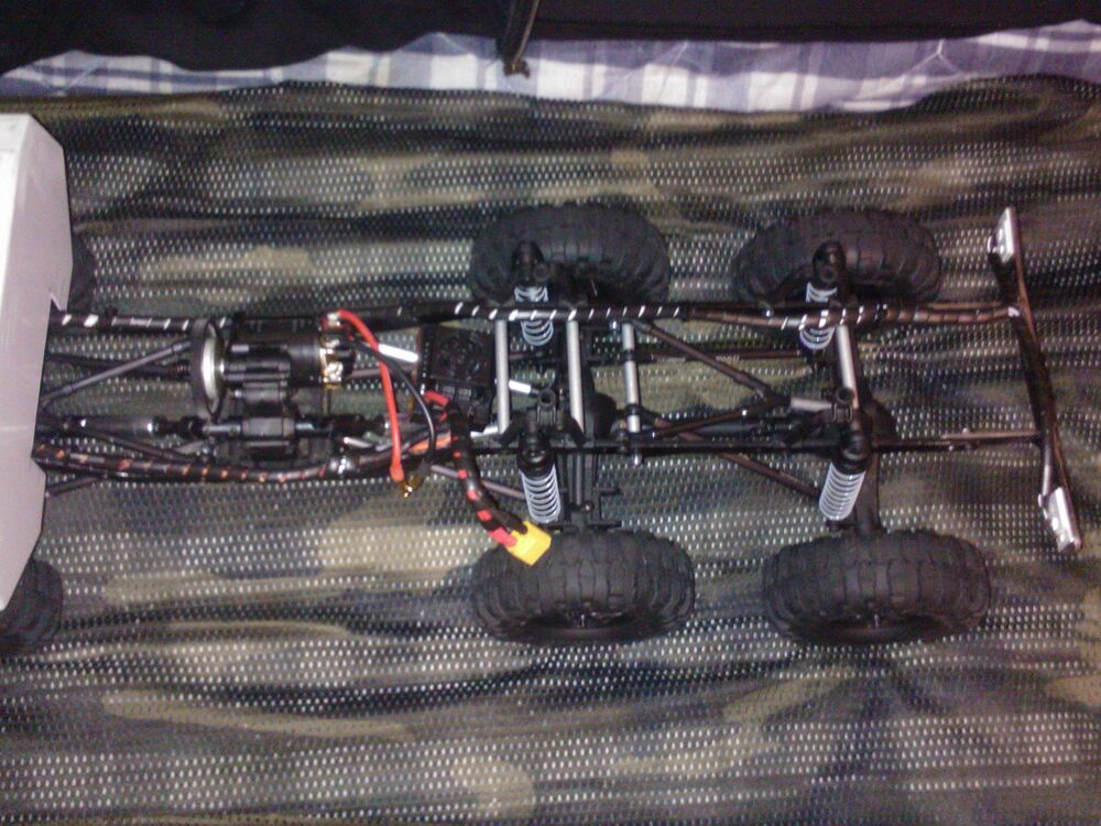

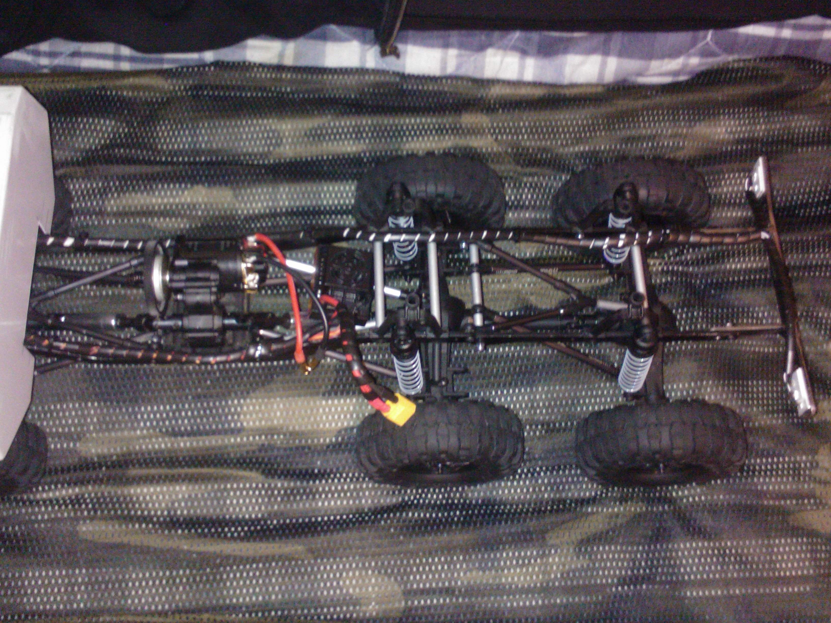

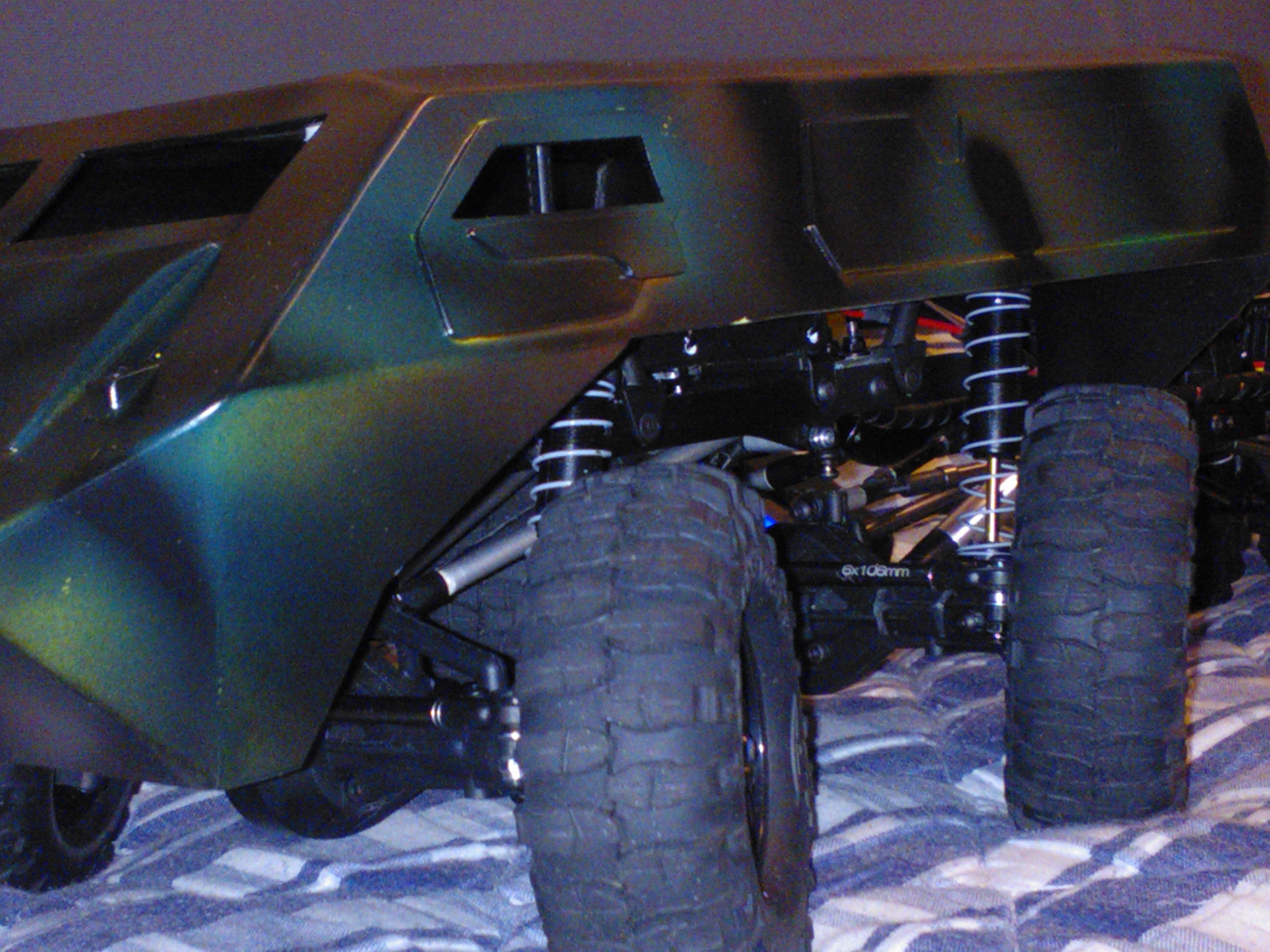

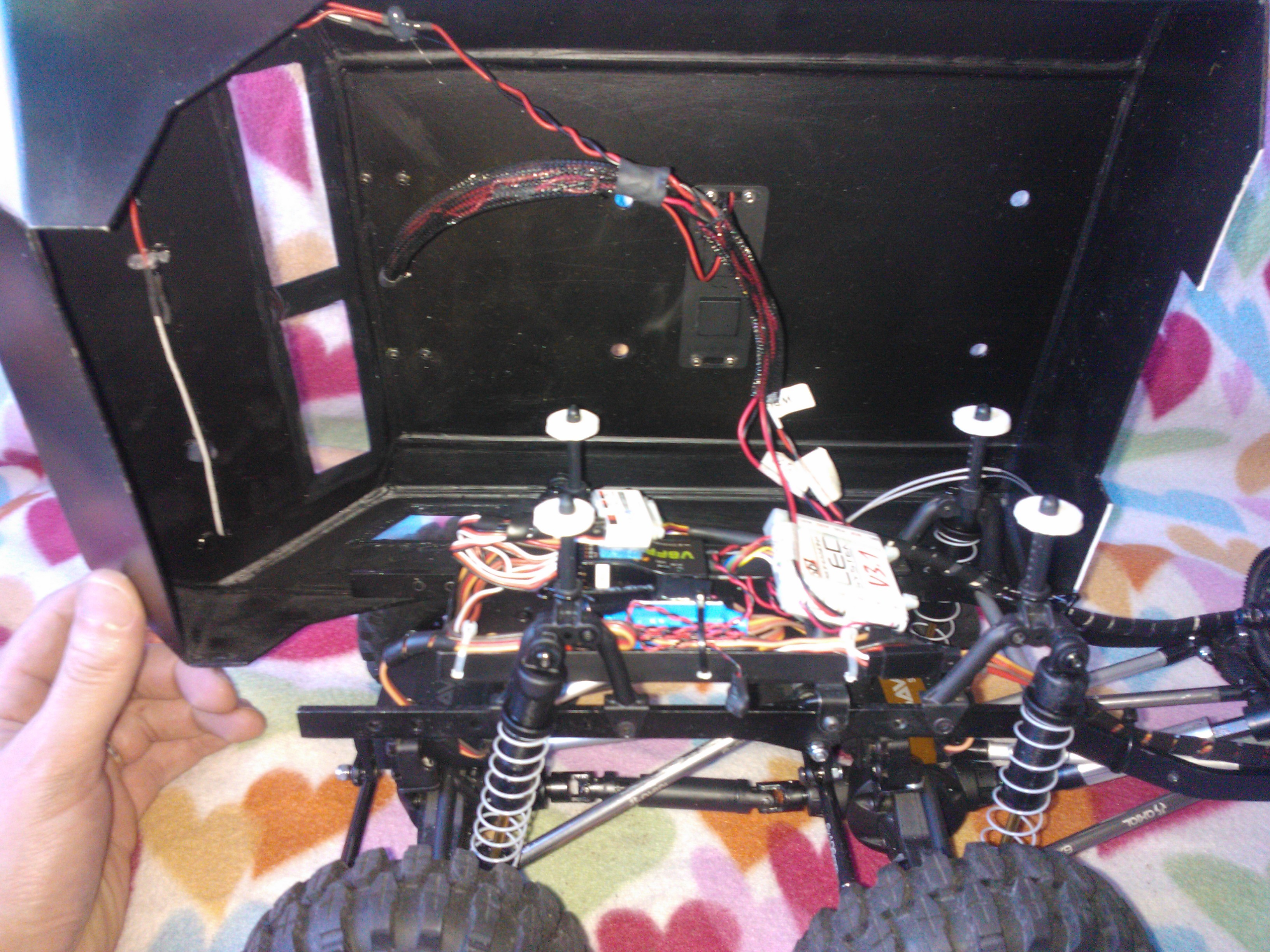

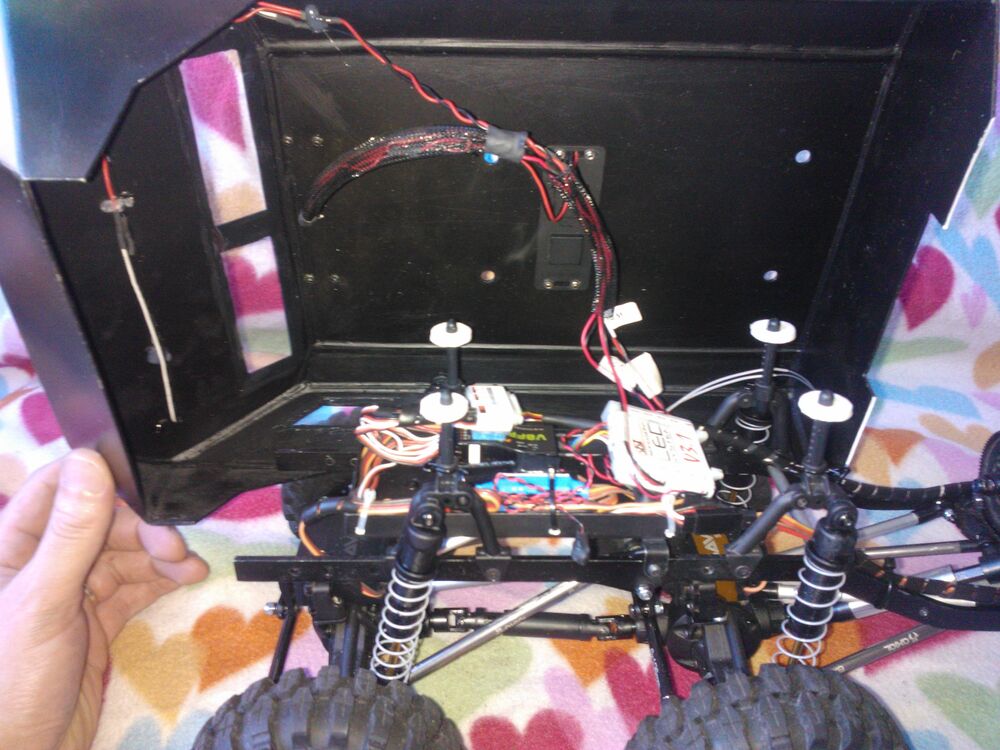

Sähköt siististi

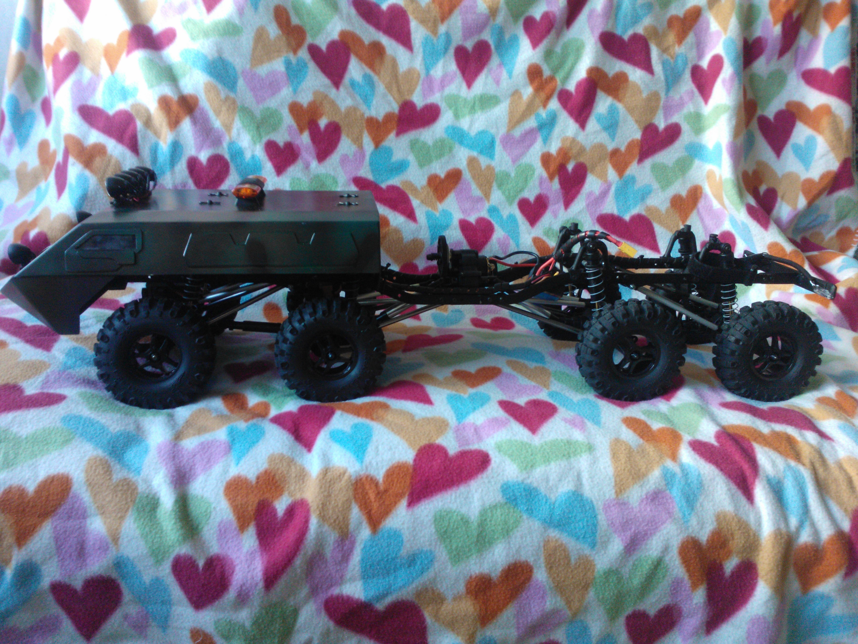

Yleiskuvaa. Siirtelin 2., 3. ja 4. akseleita mielestäni paremman näköisiksi
Maastokuvio ei oikein toimi tuossa sydäntaustassa :D
Nyt pitäis saada vielä lava aikaiseksi.
Viimeksi muokannut ViX, Ke 12.11.2025 22:04. Yhteensä muokattu 1 kertaa.

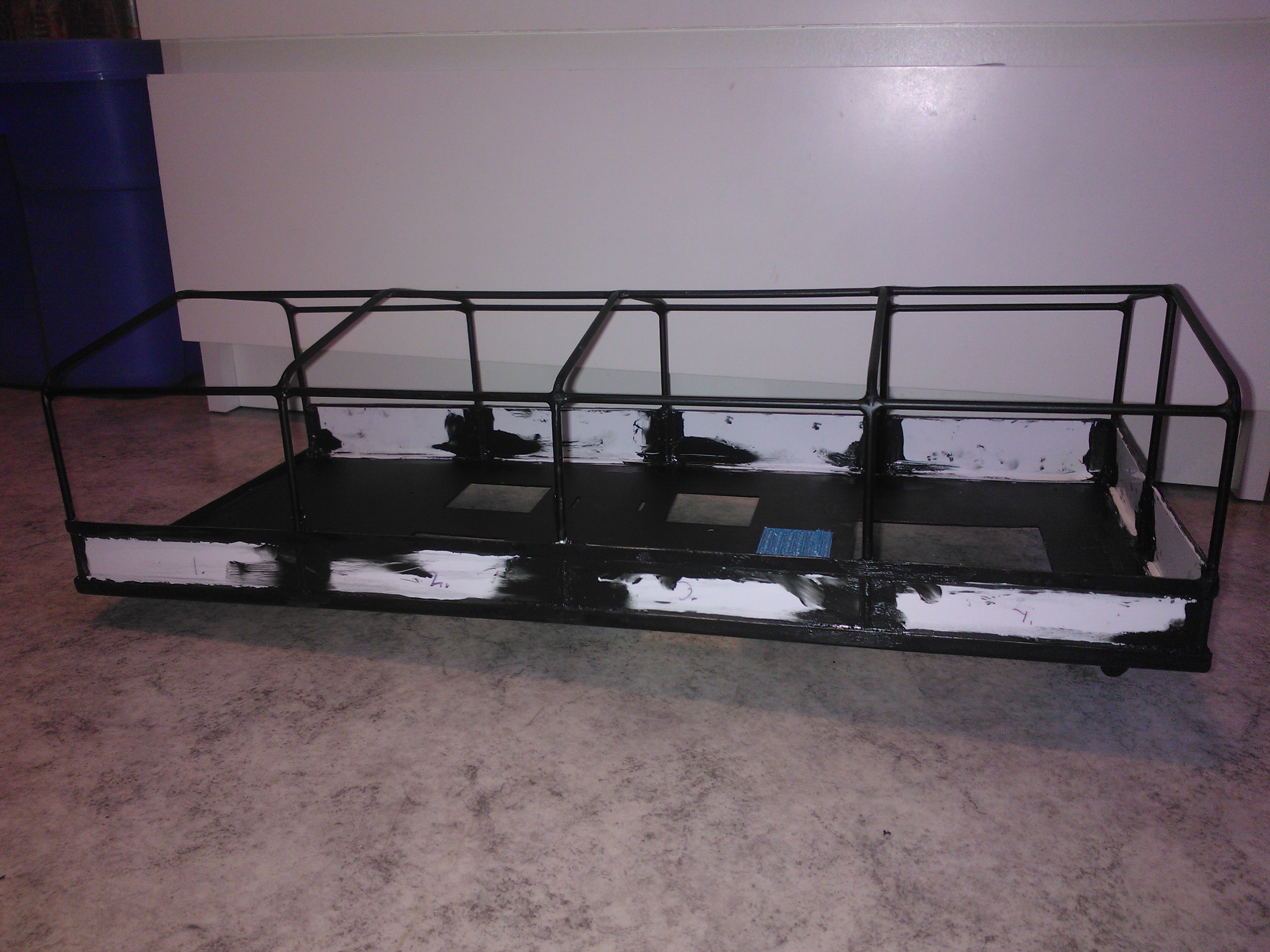

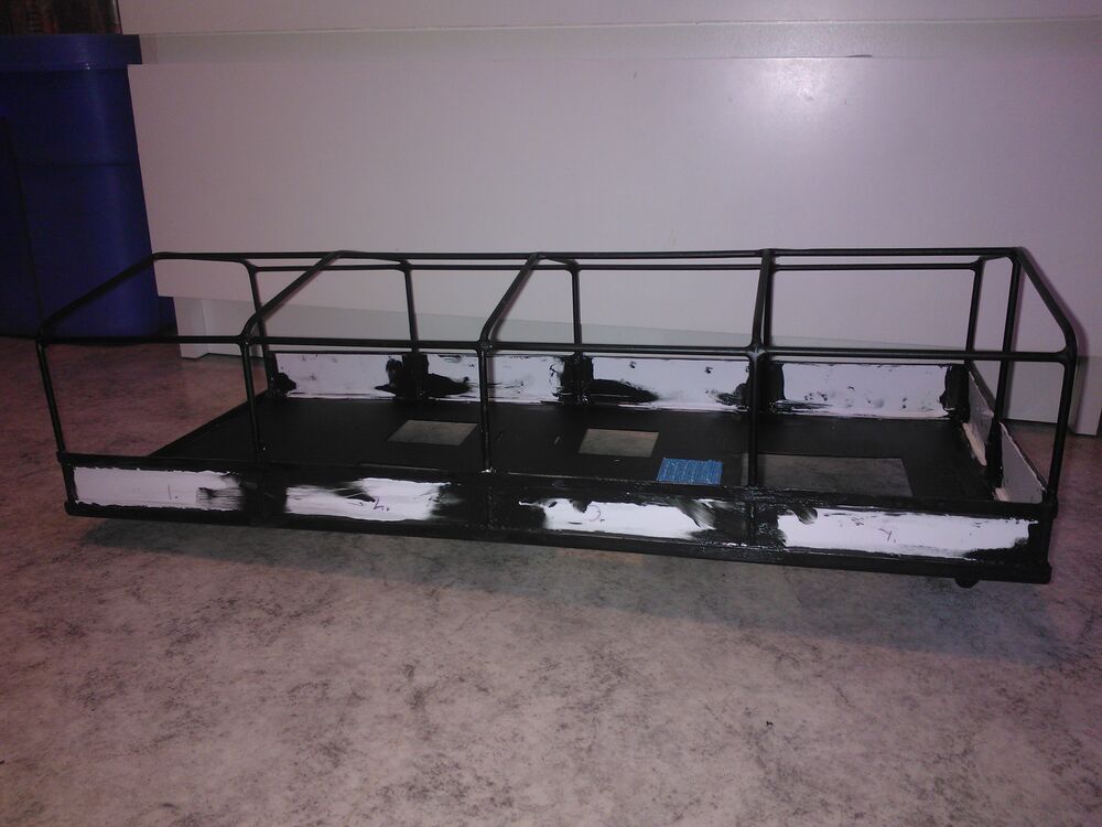

Jätti kokoinen akkuteline / koristelava maalaus valmiina.
Seuraavaksi 'pressun' tekoon
Viimeksi muokannut ViX, Ke 12.11.2025 22:05. Yhteensä muokattu 1 kertaa.

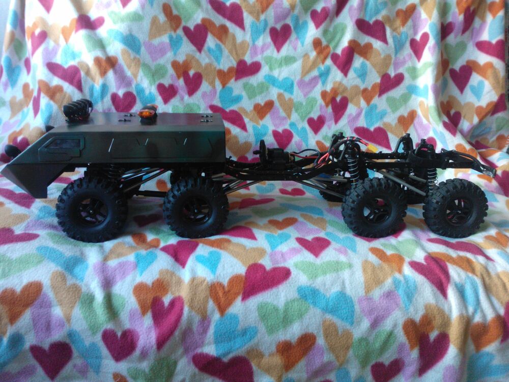

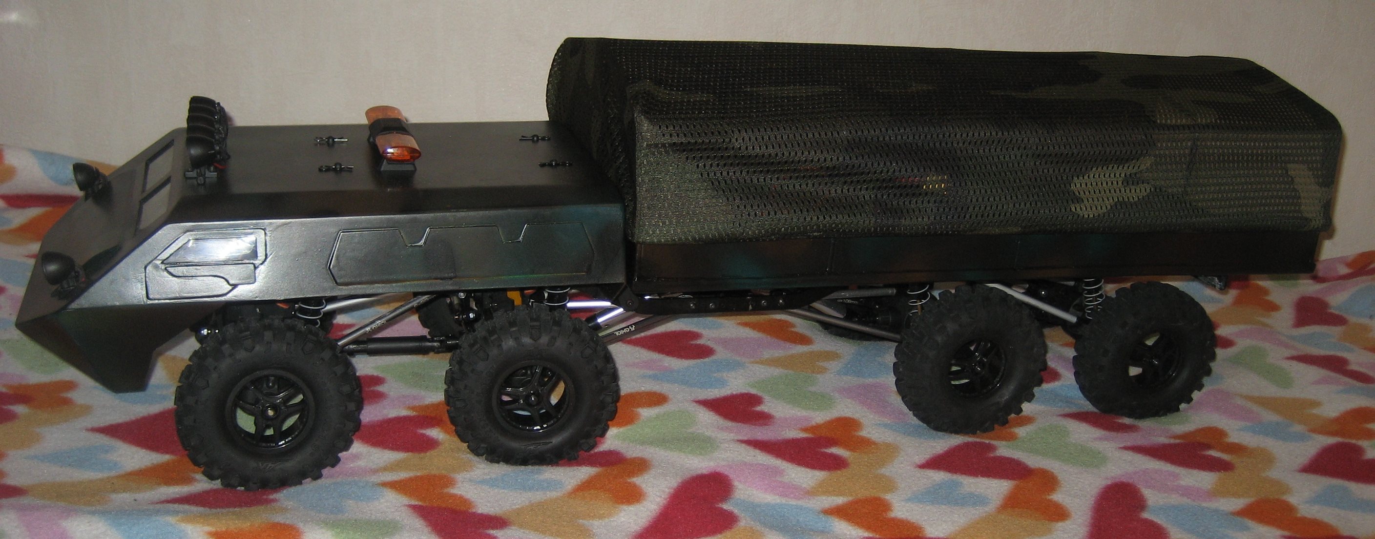

Pahoittelut päivityksien puutteesta. On ollut kaikkea muuta tekemistä.

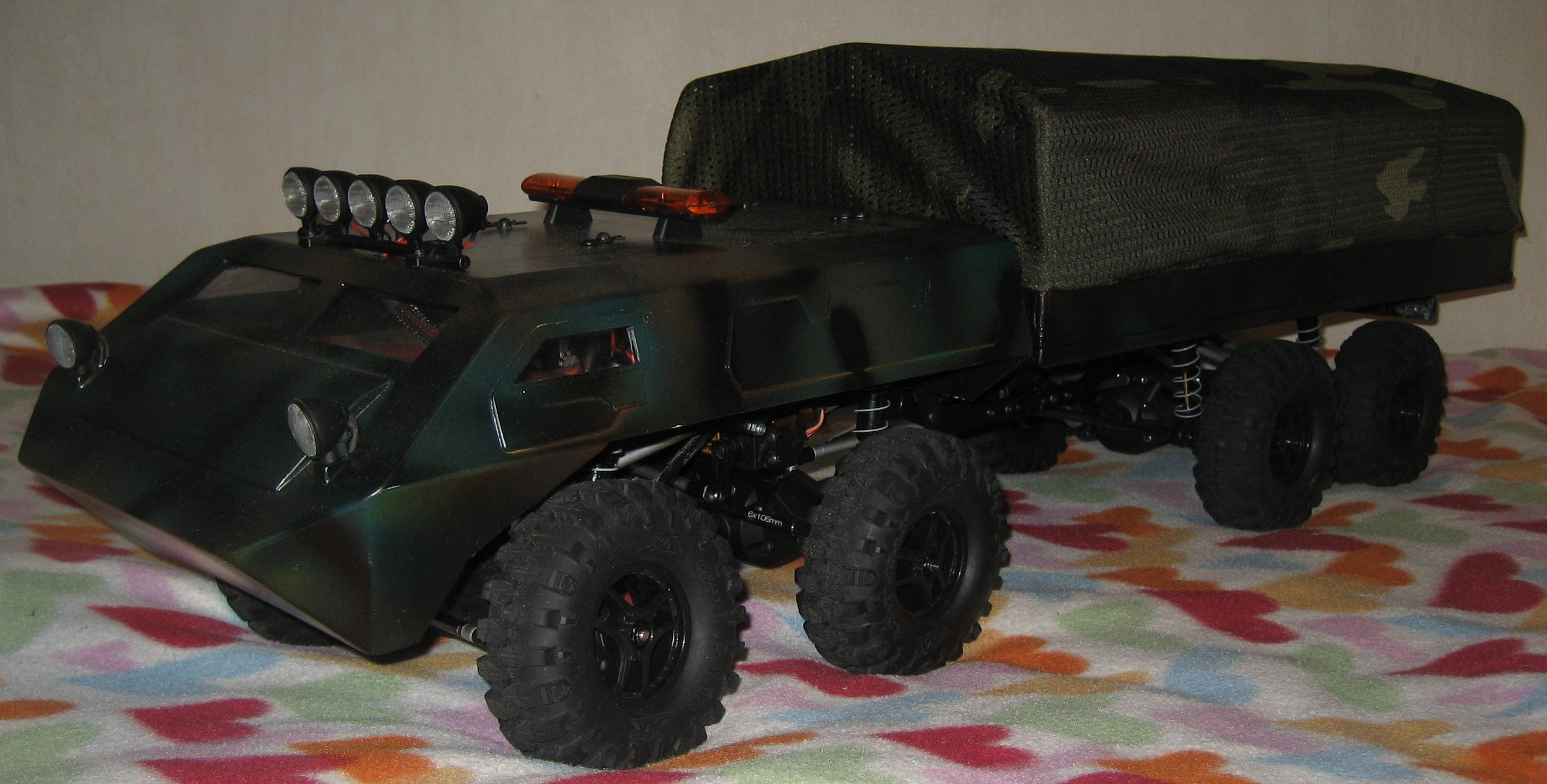

Valmis!
Maastoutuu upeasti sydänhuopaan :D
imIMG_7093.JPGg

Jokos testiajot on suoritettu?
Miten etenee ja käyttäytyy?
ViX
Viestit: 187
Liittynyt: Su 22.09.2013 11:12
Re: 8x8
Etenemisestä en oikein osaa sanoa mitään. Tämän kanssa en ole ulos ehtinyt ja tämä kuitenkin mun 1. möyrintä vehje.
Mattopyykkivuoret on valloitettu :)
Tai sen verran, että mihinkään tämä ei ole jäänyt kiinni. Toki monta paikkaa mihin tällä ei ole päässyt. Mutta aina on ollut joku 8:sta pyörästä pidolla ja päässyt tilanteesta pois :D Ja jos jaksais, niin korin etuylitystä pienetäisin ihan vaan korin kestävyyden kannalta.
Kyllähän tuo metrin pituus tekee kääntösädettä. Mutta ei kuitenkaan häiritsevän liikaa.
Sähkö ongelmat katosivat kaikki BEC:in säädöllä ja konkalla. Radiossa olis vielä vapaita kanavia ja HK:sta tuloillaan 2xTurnigyn switchejä. Mitähän liillekkin keksis?
Tuohon keskelle kun jaksas rakennella jokku slideri tankit. Skaala jutuksi edes.
Vähän tosiaan kiinnostus ollu näin keväällä muualla.
Miltei tekis mieli sanoa, että myydään. Mutta kohta sitten kaduttais.
Siinä mielessä olen enemmän kuin 100% tyytyväinen tulokseen, että värkki toimii. Kardaanit ei porsi ja pyörät ohjaa ja vetää. Teknisesti suht OK. Tosiaan 1. möyrijä. Eli lähtötilanne ei ollut ihan optimi
