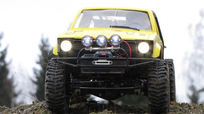

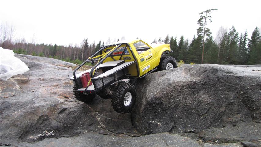

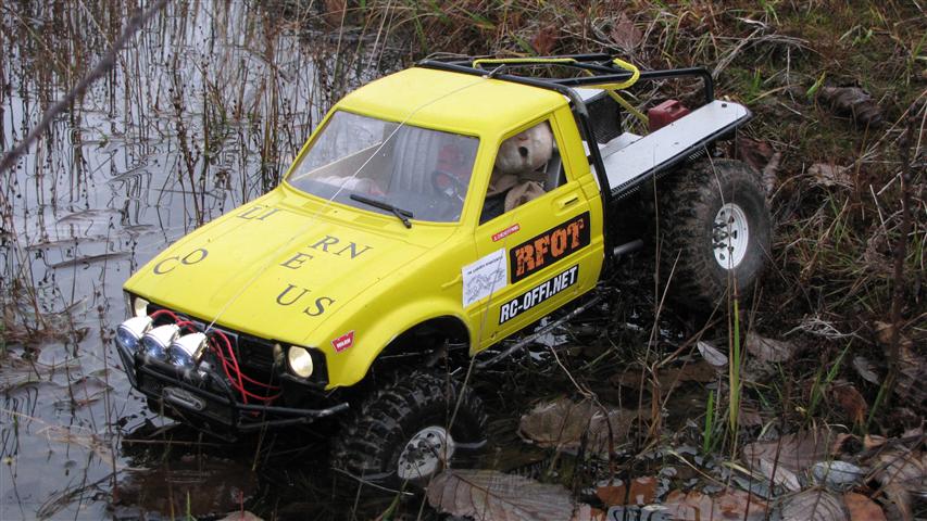

Hiluxiin pestattiin puolikas kuljettaja koeajalle syksyn ajoihin sekä lisättiin pientä scalekrääsää mm.sammutin ja uusi hinausköysi ( jolla todennäköisesti vedetään jotain wrangleria irti uppeluksista pitkin syksyä ;D ;D )
Katellaan jos jotain pientä vielä keksis... mutta yrtitetään ajella kun on parhaimmat scalekelit tulossa....
pnm
Viestit: 219
Liittynyt: To 28.02.2008 22:44
Re: 1.9 /1.55 Hilux Truggy/Offipeli
Viesti Kirjoittaja pnm »

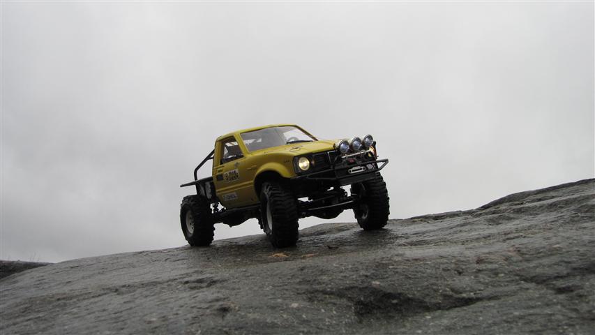

Tätäkin hieman rassailtu välillä ja innolla ootellaan kesää mm. " Pirkka-Ollin pakkivalo " laitettu, the scalekisakumit ostettu ja TTC treenit aloitettu....
Klikkaa videoo.
Nyt jo menee 13 kiloo ja katotaan paljonko kunto kohoaa keväällä lisää.. Tällä otetaan osaa "mahdollisiin " TTC kisoihin.... jos keretään.
