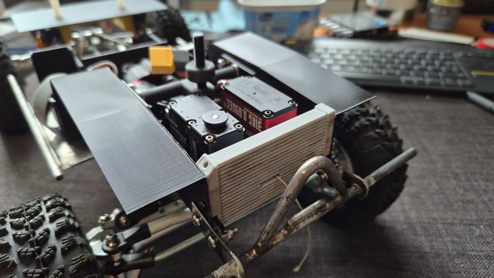

Eihän tämä toki täysi buildi ollutkaan, mutta muutamia juttuja. Printtiosia tuli jonkun verran tehtyä, eli akkuteline, vastarikotelo, johtosuoja ja eteen sisälokarit.
Akkuteline hyvin simppeli, takareuna korkeampi että toimii myös näkösuojana johdoille taaksepäin. Vastarikotelo myös hyvin pelkistetty, kokeilin myös tehdä tuollaiset pienet klipsit osille että kestää paikoillaan ilman liimausta/teippiä yms. Ei nuo osat painavia ole niin voi toimiakin. Virtanapin luo vielä reikä että saa ohjelmointikortin kiinni näppärästi ilman irroitteluja. Vaihdelaatikon taakse tein näkösuojan josta saa johdot kuljetettua näppärästi. Muutama reikä myös nippareilla niin saa piuhat kiinni. Tässä myös ruuvin reiät molemmissa reunoissa johon akkuteline ja vastarikotelo kiinnittyy. Sisustasta tuli eräänlainen eva-foam/printti hybridi. Tein ensin kehikon että lattiana toimiva pohja kestää ryhdissään ja kehikossa myös kiinnityspisteet että sisustan saa tarpeen vaatiessa helposti irti. Styreenistä penkit ja lisää foamia kojelaudaksi. Ratti löytyi VP:n osapuusta. Lisäksi scalesäläksi sammutin, ea-laukku, köysi ja turvavyöt. Siellähän ne sitten napottaa. Apukuski laittoi hätäpäissään jo turkisvaatteet kun keskellä talvea joutuu autoon, toivottavasti ei hiki tule kesällä. Keulasta nappasin pienen siivun pois, että saa ylitykset minimiin. Tarkalle se menikin, mutta riittää (tarkistin monta kertaa kun itsekin säikähdin että menikö jo laittomaksi :D) Maskin kiinnitin härsisti vain läpipulteilla hyödyntäen alkuperäistä rautaa. Ei nuo pultinkannat nyt pahasti hyppää silmille tuossa konepellissä. Takaa myös siivu pois, siellä nyt ei vielä tarkalle mennytkään. Nyt ei oikeastaan olis muuta kuin piuhat nippuun ja odottelemaan koeajoa! Jotain säätöjä voi jousitus vielä vaatia, mutta eiköhän tää muuten ole tässä. Loppuun vielä pisteet:

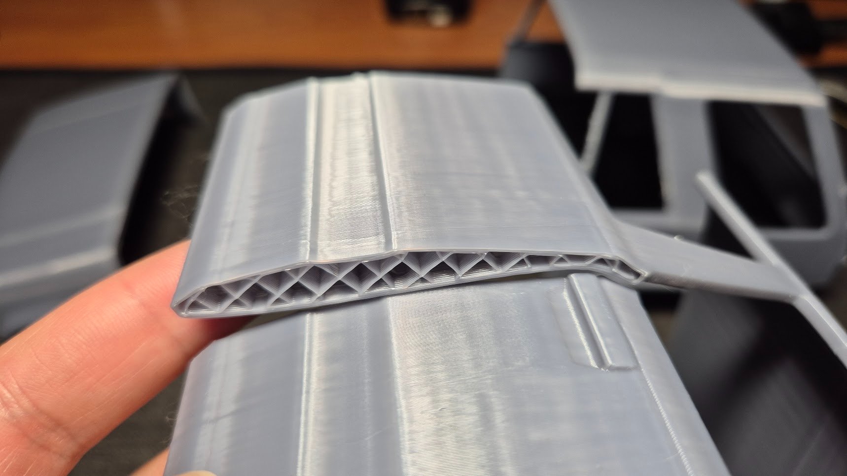

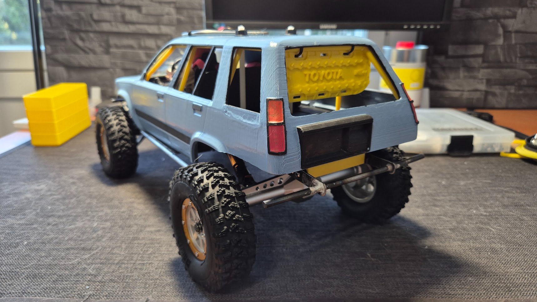

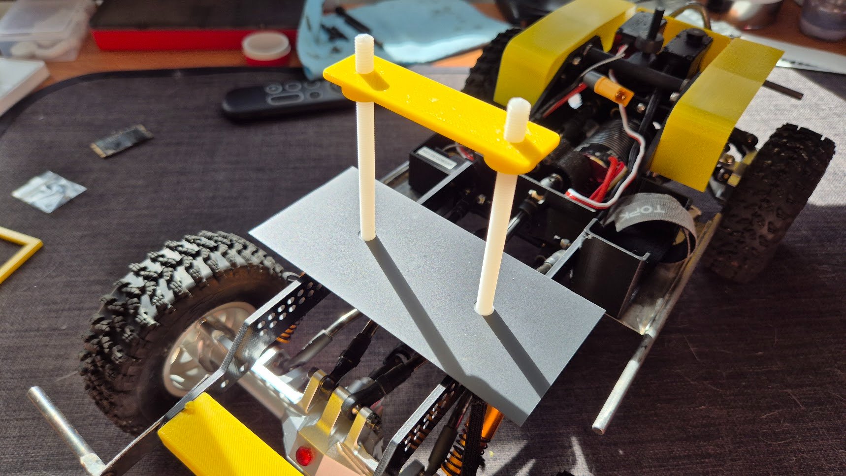

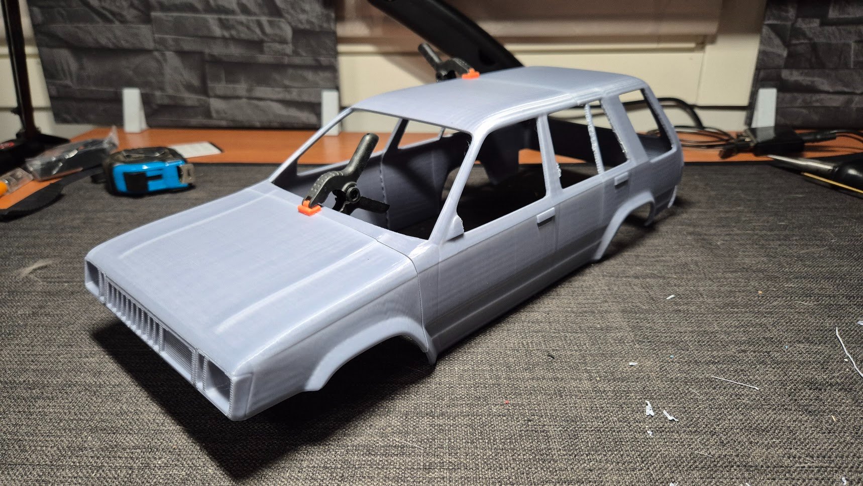

Viime talvena uusien sääntöjen myötä kävin miettimään uutta koria pienen painonsäästön vuoksi ja päädyin jälleen printtikoriin, vaikka Nivan jälkeen vannoin ettei enää koskaan. Ihan sattumalta vastaan tuli malli vuoden -86 Toyota Tercelistä ja olin täysin myyty. Oli just sopivan erilainen mistä tykkään ja kori kapenee melko rajusti ylöspäin, mikä tuo myös omat etunsa niin ahtaissa paikoissa kuin myös pientä painonsäästöä.
https://www.cgtrader.com/3d-print-model ... -for-print

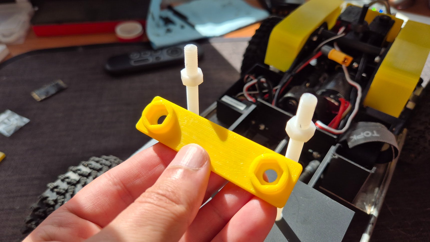

Materiaaliksi valikoitui tällä kertaa ABS, kun sitä on mainostettu kestävämpänä kuin PLA ja halusin kokeilla kasauksessa ja muussa rakentelussa sulattaa ABS:ää asetonilla ja käyttää sitä liitoksiin. Skaalasin korin melko tarkasti alustaan, leveyttä ei juuri paria milliä liikaa ole sekä korkeus melko tarkka myös. Pituus oli hieman hankalampi mitoittaa viistojen päätyjen takia. Parit kuvat rakennusvaiheesta: Suunnilleen tuohon vaiheeseen pääsin, kun keväällä selkä sanoi että nyt ei liikuta mihinkään ja siinä menikin rakentelut sekä kauden aloitus. Liikuntakyvyn ja ylipäätään istumiskyvyn palauduttua rakentelut jatkui korin sovituksella. Slidereita kärsi tämän korin kanssa hieman nostaa ja se onnistuikin suht helposti vaikka olivatkin metallia, eli taitoin vanhat taitokset auki ja tein uudet eri kohtaan, että korkeutta sai lisää. Ei ole tästä sen ihmeempiä kuvia mutta ehkä tuosta ymmärtää. Näiden lisäksi metallitöitä piti vähän tehdä puskureiden takia ja tehdä niille uudet kiinnikkeet.

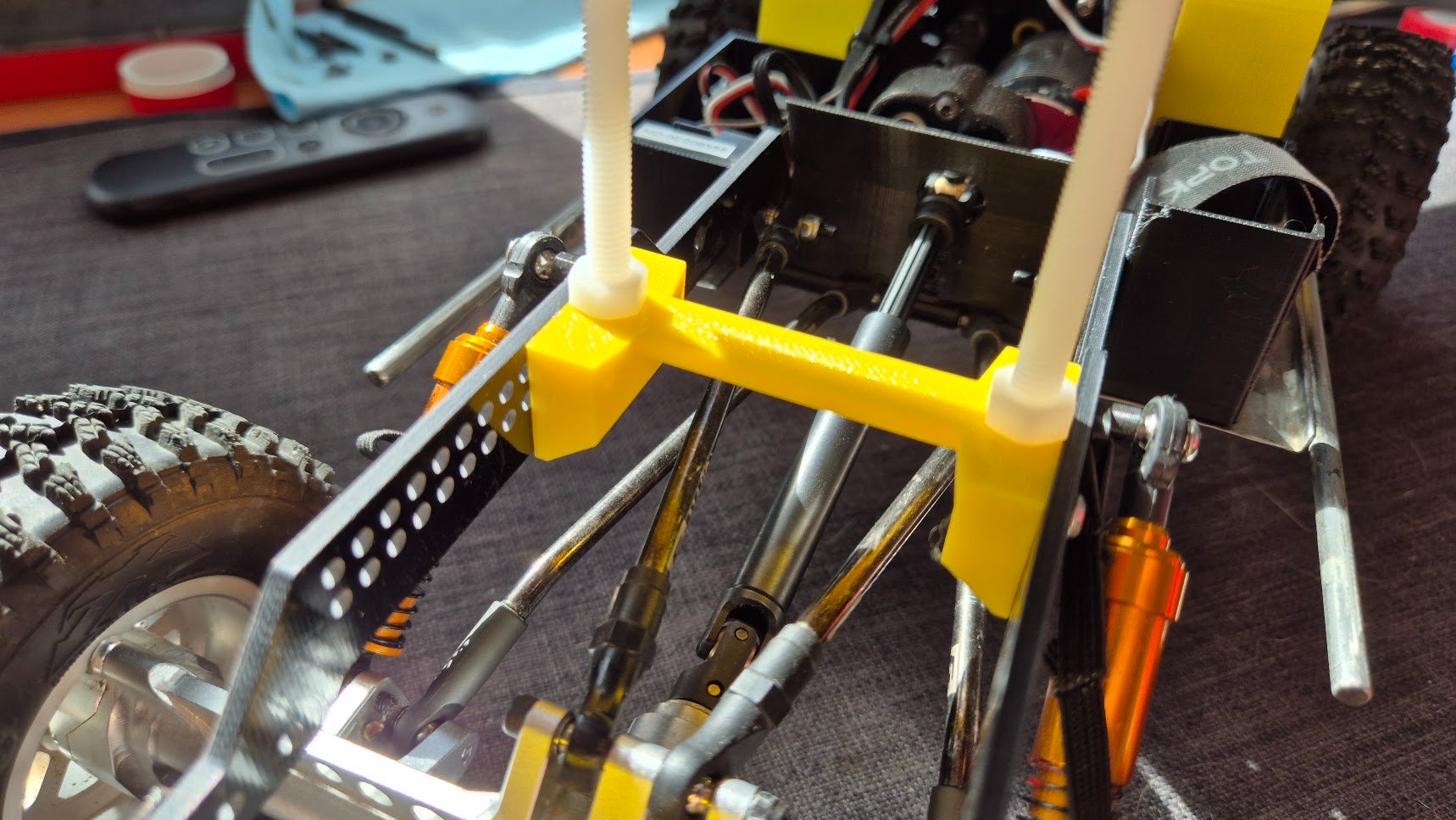

Korin kiinnitykseen kävi sama muovipultti edessä mikä vanhankin korin kanssa. Takapään kiinnitystä pohdin hyvän tovin ja päädyin sinnekin laittamaan pitkät muovipultit/kierretangot. Ne tuli hyvin simppelisti rungon takatukeen tehtyihin kierteisiin. Ajattelin että tämähän helppo, enää reiät sisustaan ja koriin ja valmista. Mutta pitäähän se kori jollain pitää sopivalla korkeudella. Ajattelin että korin voisi tukea poikittaispalalla kierretankojen päähän, jolloin kiinnitys olisi vain katosta ja tämän myötä saisi vähän koriin joustoa sivusuuntaan. Ehkä muoviset kierretangot jouston myötä antaa vähän armoa iskuja vastaan ja kori säilyisi paremmin ehjänä. Tämä ratkaisu toi nyt sen ongelman, että tämä rakenne pitäisi jotenkin järkevästi tuoda sisustan läpi siten, että korin ollessa paikoillaan olisi sisusta kuitenkin jossain määrin ehjä. Päädyin vain laittamaan palan styreeniä rungon puolelle, tukkimaan sisustaan tehdyn isohkon reiän. Taustalla jo näkyikin pirteän keltaiset sisälokarit, kun ne piti tehdä uudelleen. Lopullinen versio tuli kuitenkin mustasta PLA:sta ja väliin printtasin vielä näkösuojaksi jäähdyttimen, jonka läpi vinssinaru piti kuljettaa. Sisusta tuli hyvin simppelillä kaavalla, eli 0,5mm styreeniä parilla taitoksella, kuski ja appari penkkeineen sekä ratti tuli vanhasta sisustasta, vain takapenkki piti lisätä. Pisteitä kerätessä päätin myös tehdä sisälle muoviset turvakaaret, joka onnistuikin yllättävän hyvin vaikka uutta pitikin opetella. Meinasin aloittaa tekemään niitä styreenistä mutten löytänyt tankoa, joten sitten piirtämään ja tulostamaan. Suunnittelussa helpotti todella paljon kun kaaret sai piirtää korin tiedoston "sisään" ja sopivuus oli kerrasta 100%. Ainoastaan kiinnityspisteiden kohdalta piti tangot jättää vähän reiluksi ja katkoa ne sitten sopivaan mittaan. Lopullinen kiinnitys sisustaan pikaliimalla. Ihan ei vielä pisteet täyteen näillä tullut, lopullinen laskenta myöhemmin parin lisäyksen jälkeen. Kyllä se nyt alkaa suhteellisen valmiilta näyttää. Koriin en käyttänyt yhtään ylimääräistä aikaa tai vaivaa pohjatöiden merkeissä joten sen näkee. Tämän on vain tarkoitus täyttää kovakorin kriteerit, eikä näyttää hienolta. Tuota mantraa on joutunut toistamaan itselleen muutamaan otteeseen, kun tekisi mieli viimeistellä, säistää yms. :D Jaaha, kuvamäärä täysi. Seuraavaan viestiin painoista...

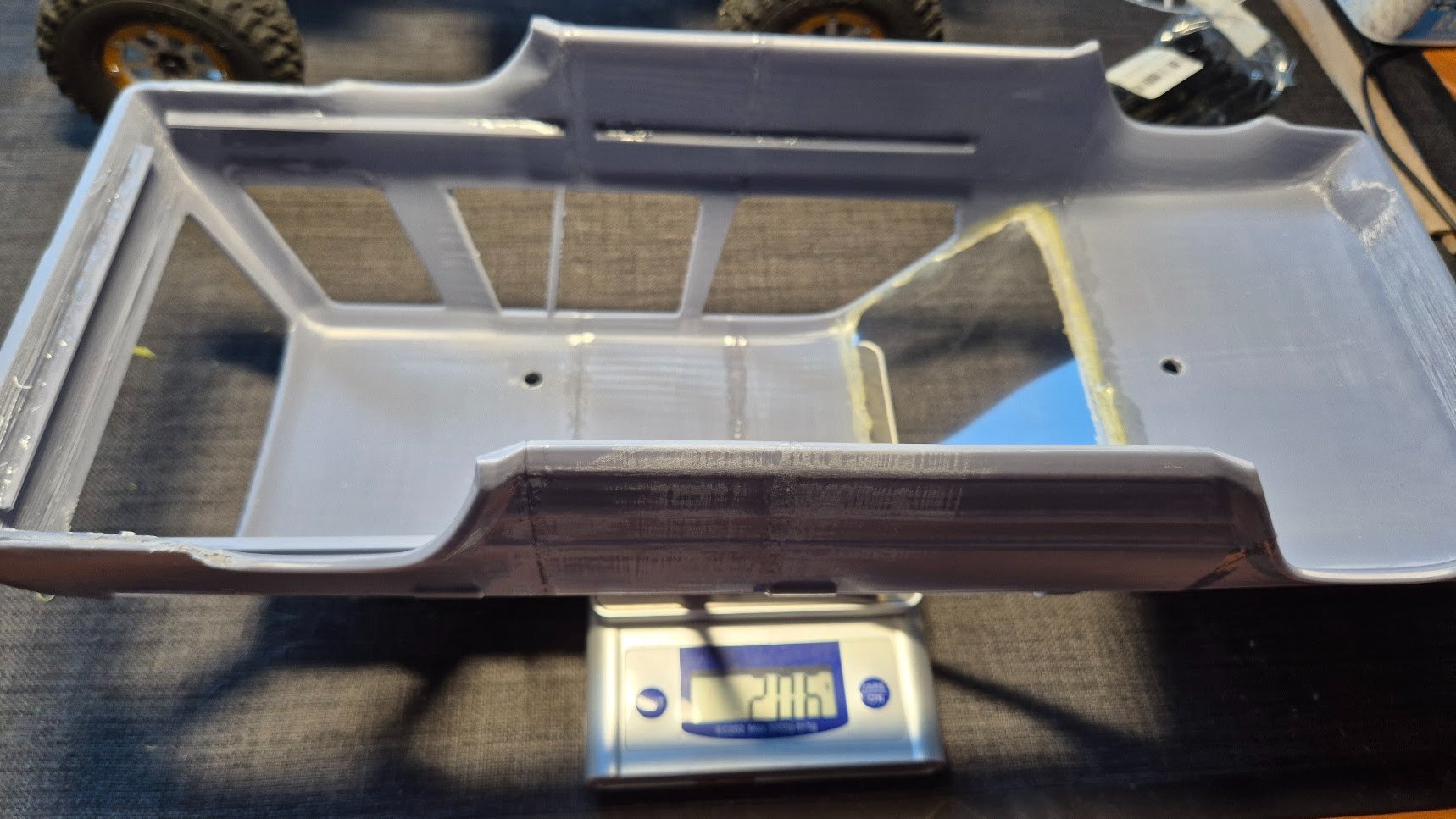

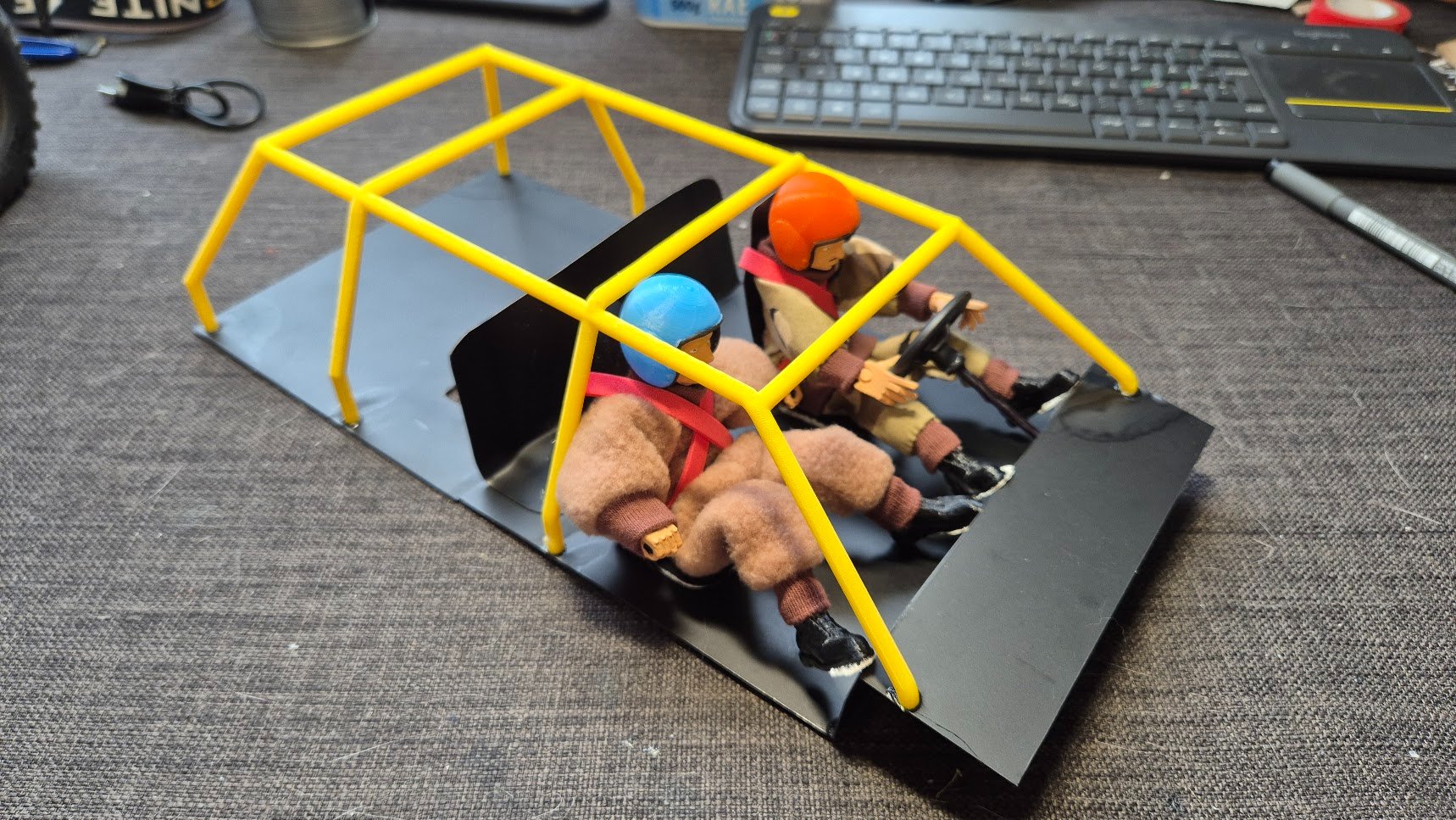

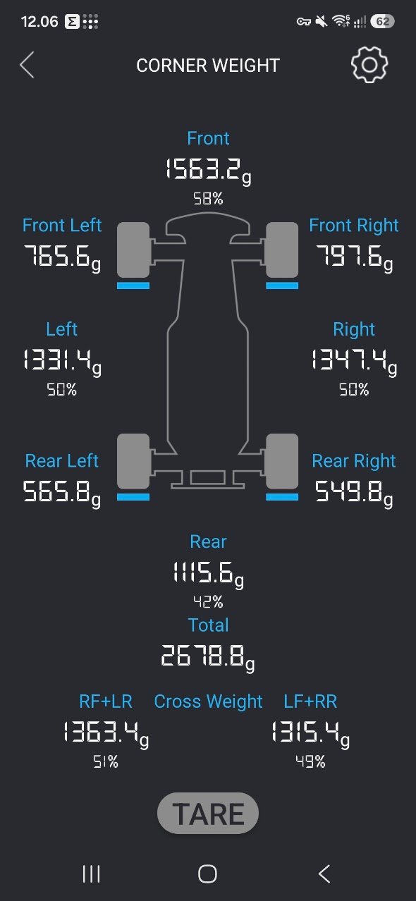

Sitten ne painot, nehän ne joitain kiinnostaa. Korin paino vilahtikin aiemmin, se oli 206 grammaa tuulilasin kanssa ennen maalausta. Sisustalle tuli painoa 115 grammaa, joista turvakaarien osuus 29 grammaa. Eli kori sisustoineen reilu 300 grammaa. Säästöä tuli reilusti viime vuoteen verrattuna, kun Hilux sisustoineen painoi 494 grammaa.
Ihan en sinne 2,5 kiloon päässyt vaikka taisin näin virheellisesti jollekin Ruskossa väittää, mutta sinnepäin :D

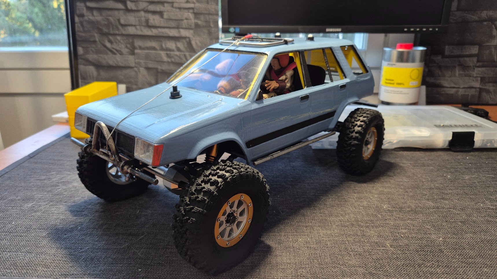

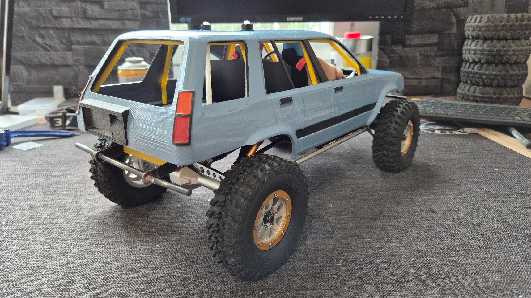

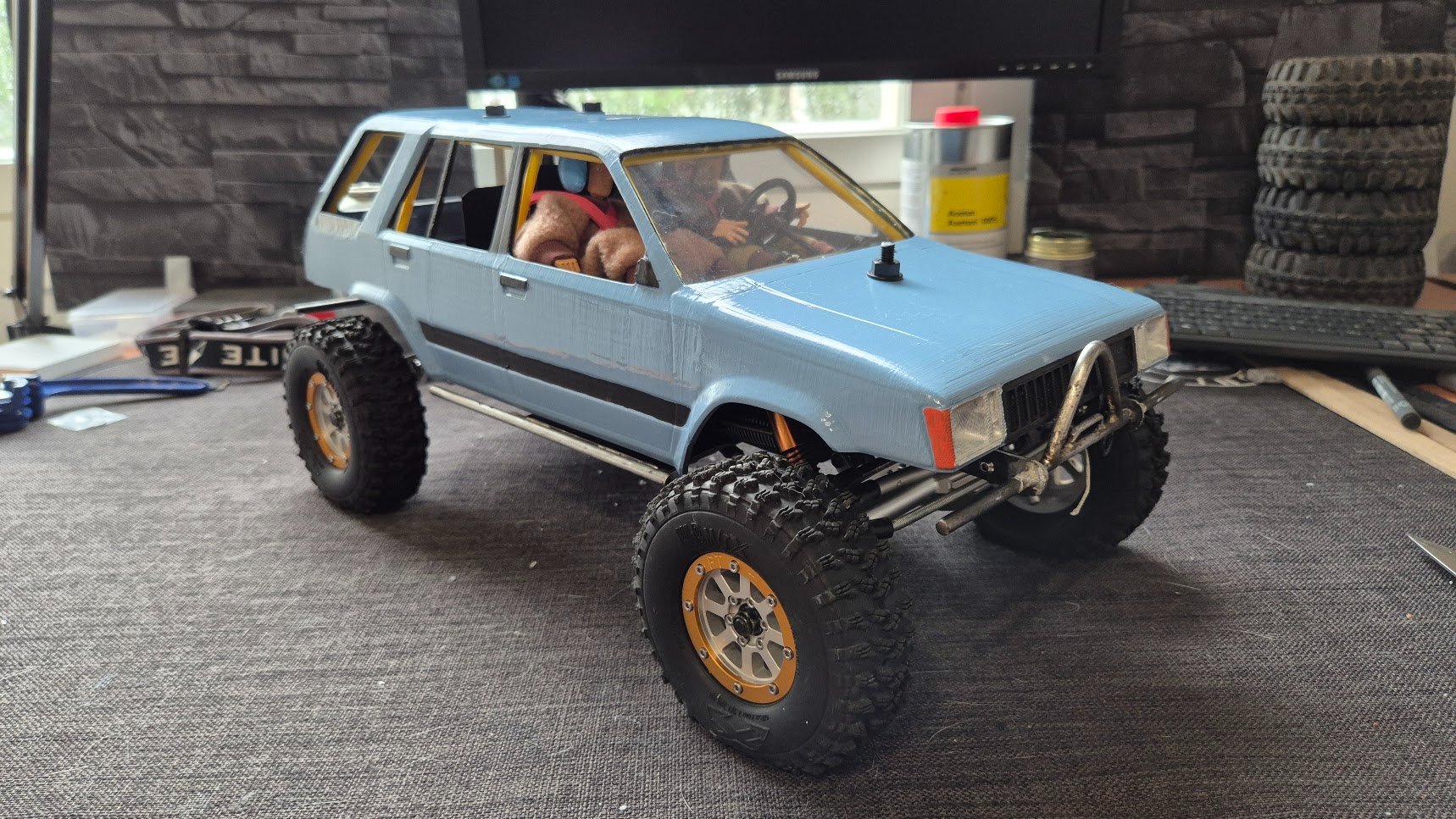

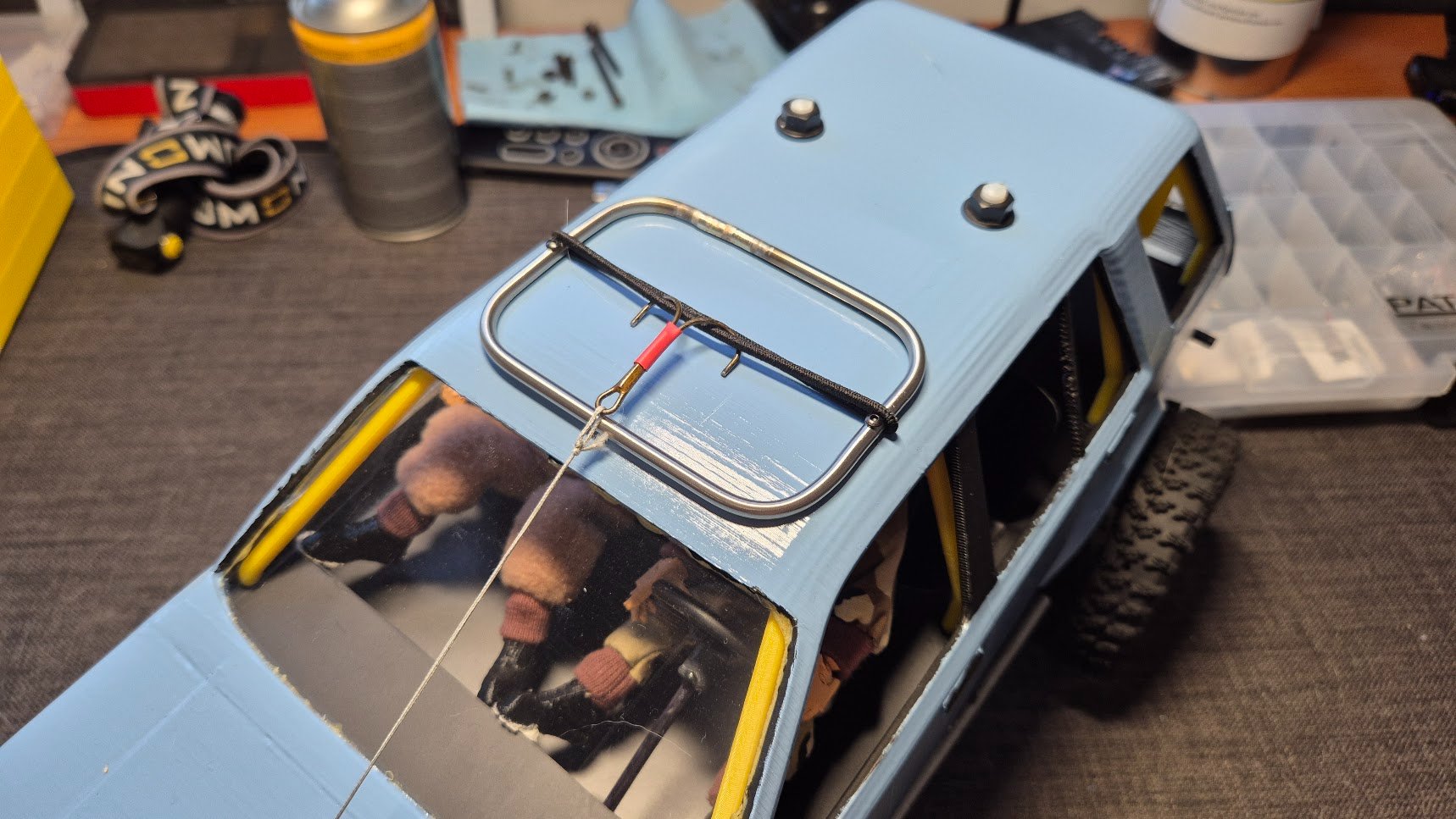

Nyt se on valmis! Jopa minun asteikolla hidasta, kun kausi alkaa olla taputeltu :D
Eihän tähän tosiaan paljoa jäänyt enää viimeistelyyn. Vinssikoukku paikoilleen, kattotelineen teko ja kiinnitys sekä ajoramppi kyytiin. Ajorampin meinasin laittaa vaan tylsästi tavatilan pohjaan, mutta tuohon turvakaareen sen saikin näppärästi kiinni ja näytille. Ylimääräinen 10g lisämassa on nyt ylempänä, mutta yritetään pärjätä sen kanssa.

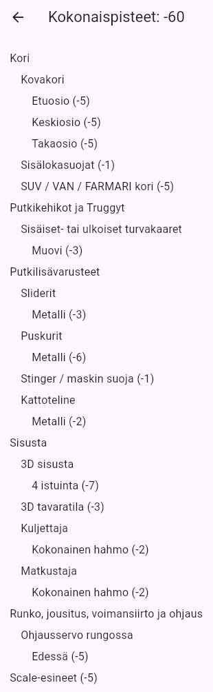

Loppuun vielä pisteet: Ja scale-esineinä siis:
1. Vinssi
2. Perän öljykorkki
3. Rajoitinremmit
4. D-lenkki
5. Ajoramppi
1. Vinssi
2. Perän öljykorkki
3. Rajoitinremmit
4. D-lenkki
5. Ajoramppi
