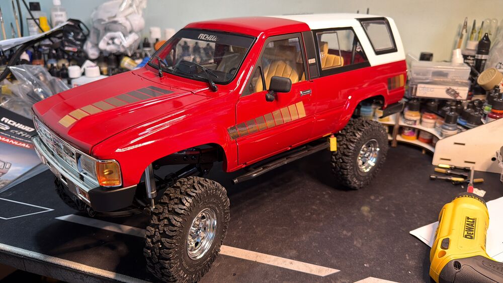

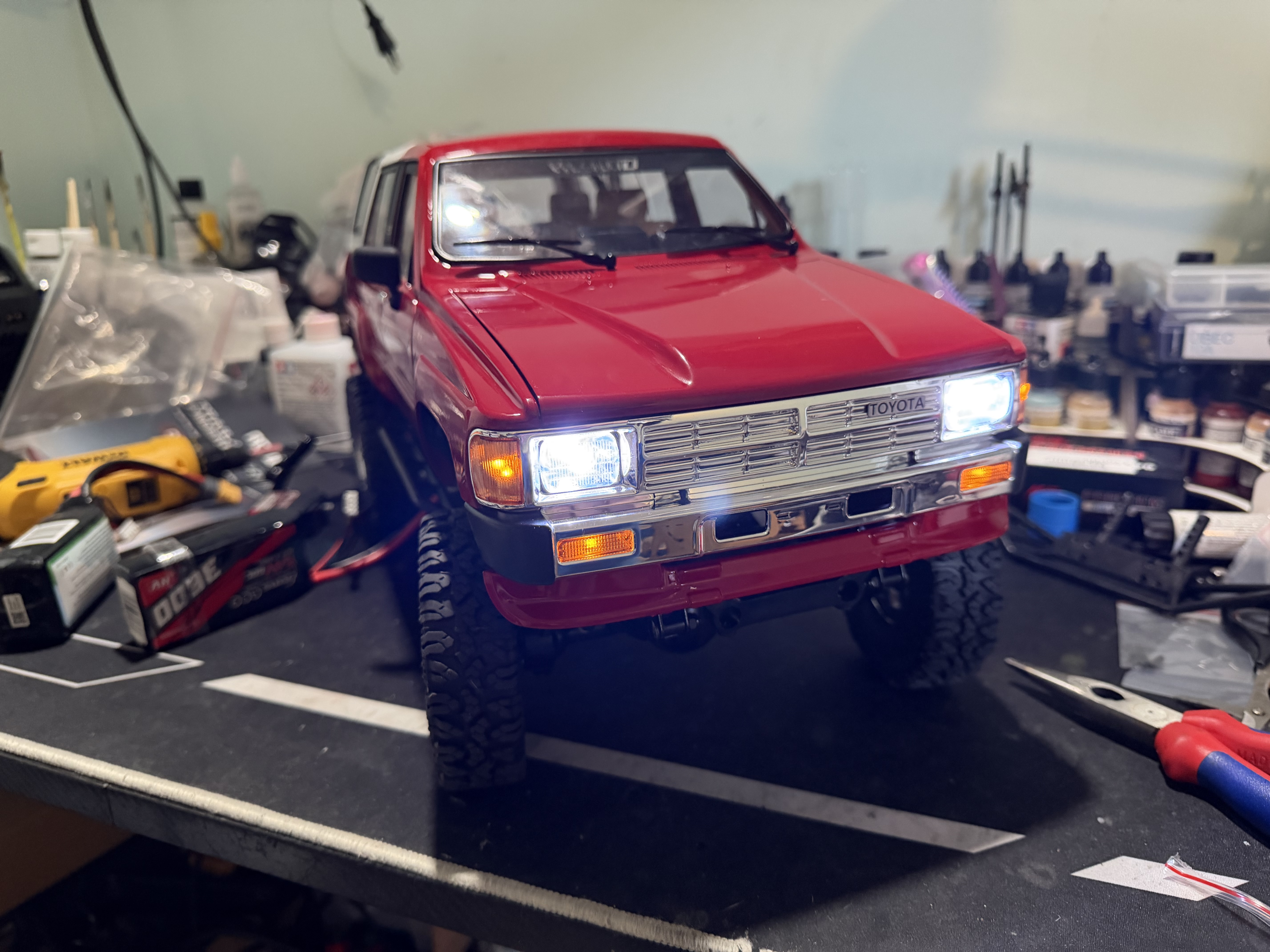

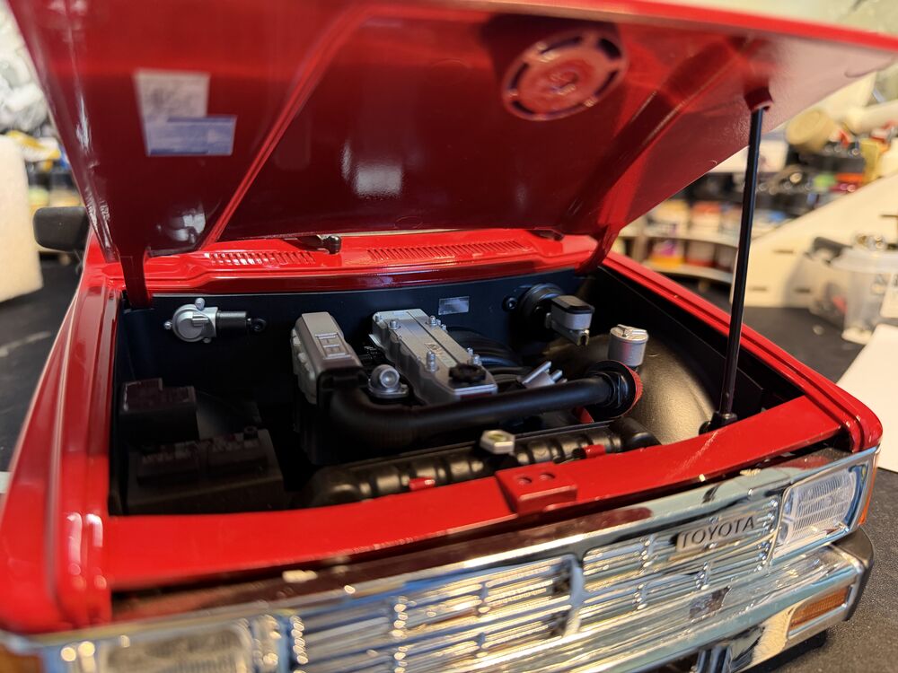

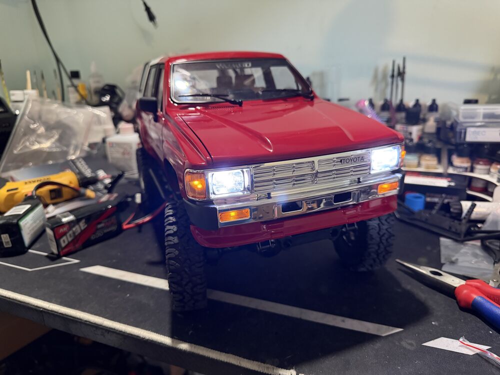

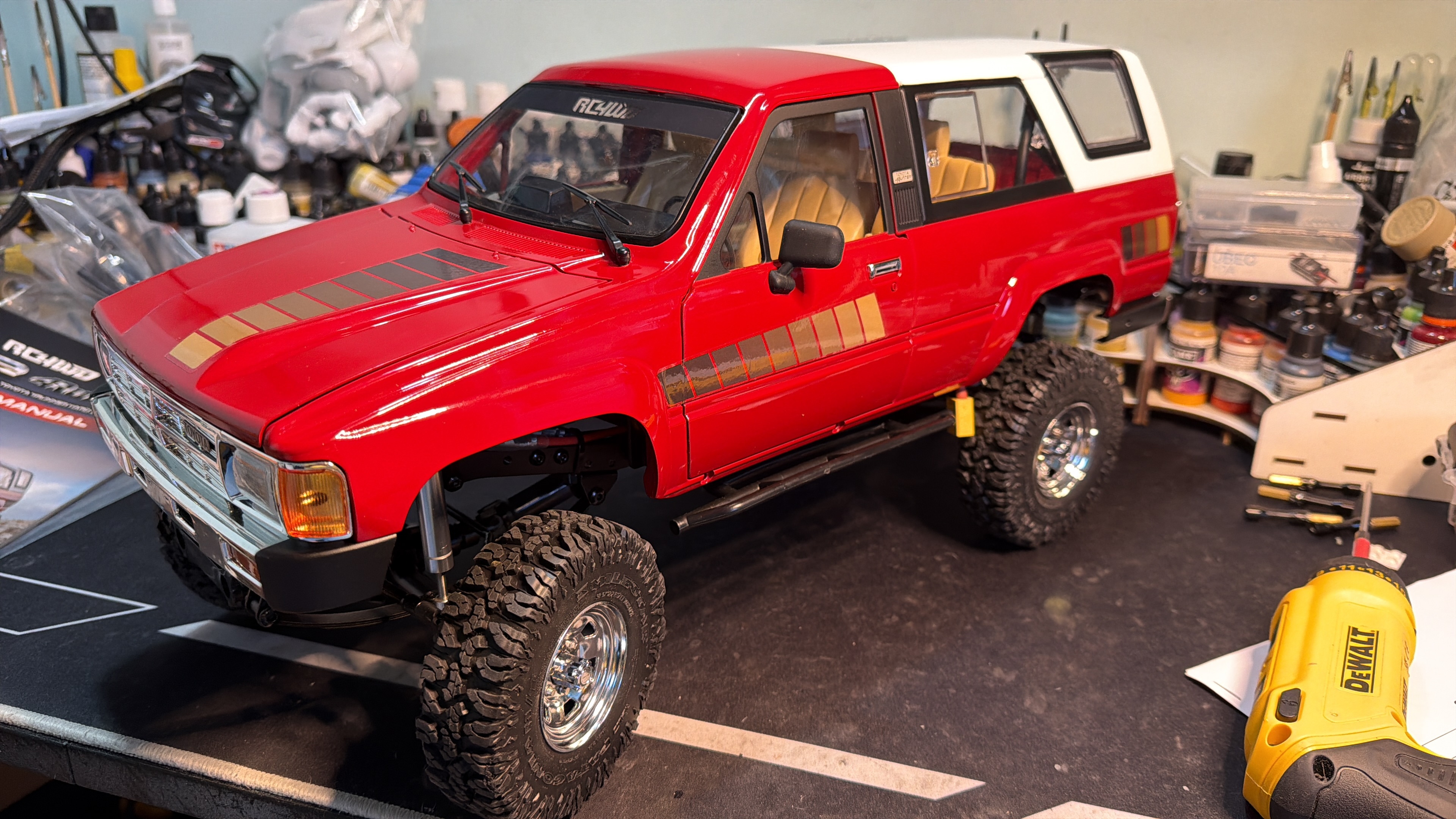

Autolla ei ole vieläkään ajettu, käytin vai sen verran akkua paikoillaan, että sai valot päälle, kuvaamista varten.
Aika paljon on vuosien saatossa kertynyt TF2 pohjaisiin autoihin erilaisia "päivitys" osia, uutena ja käytettynä.
Eli autoa ryhdyttiin heti tuunaamaan omaa silmää miellyttäväksi.

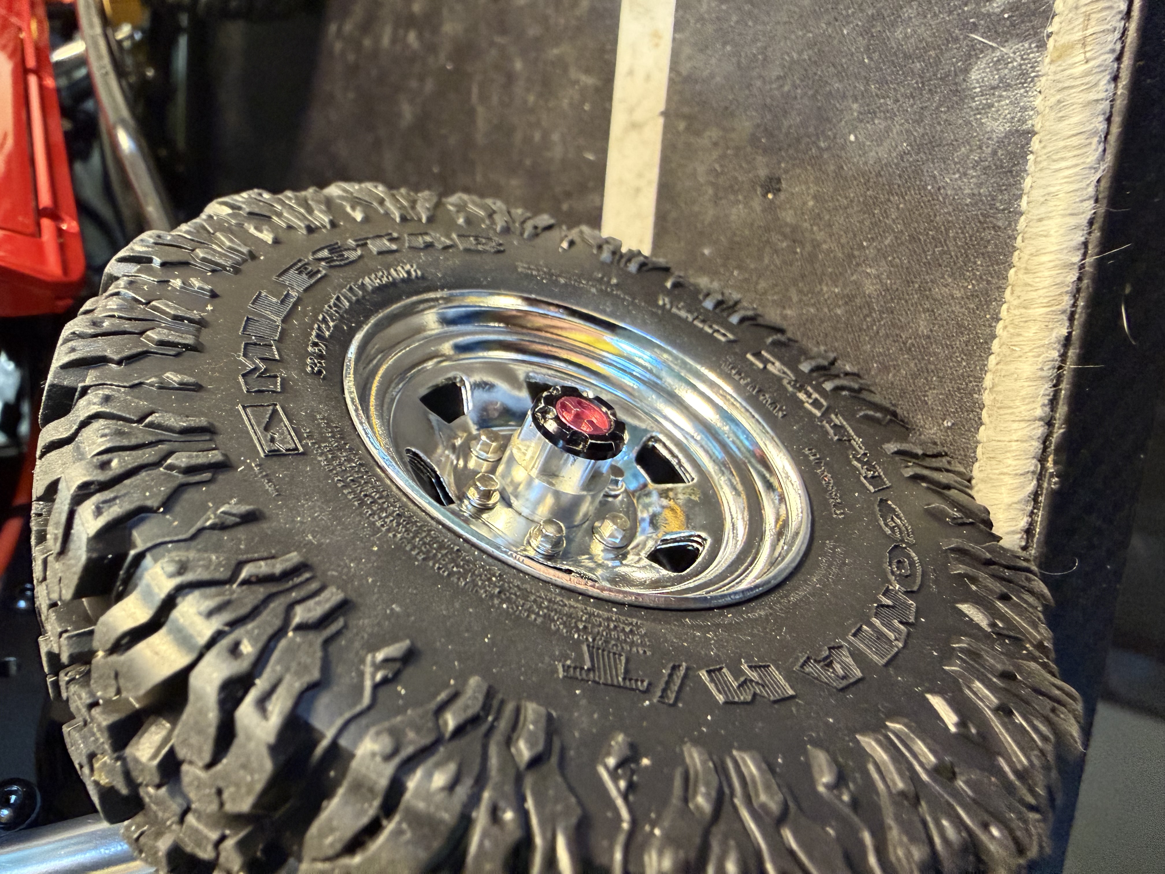

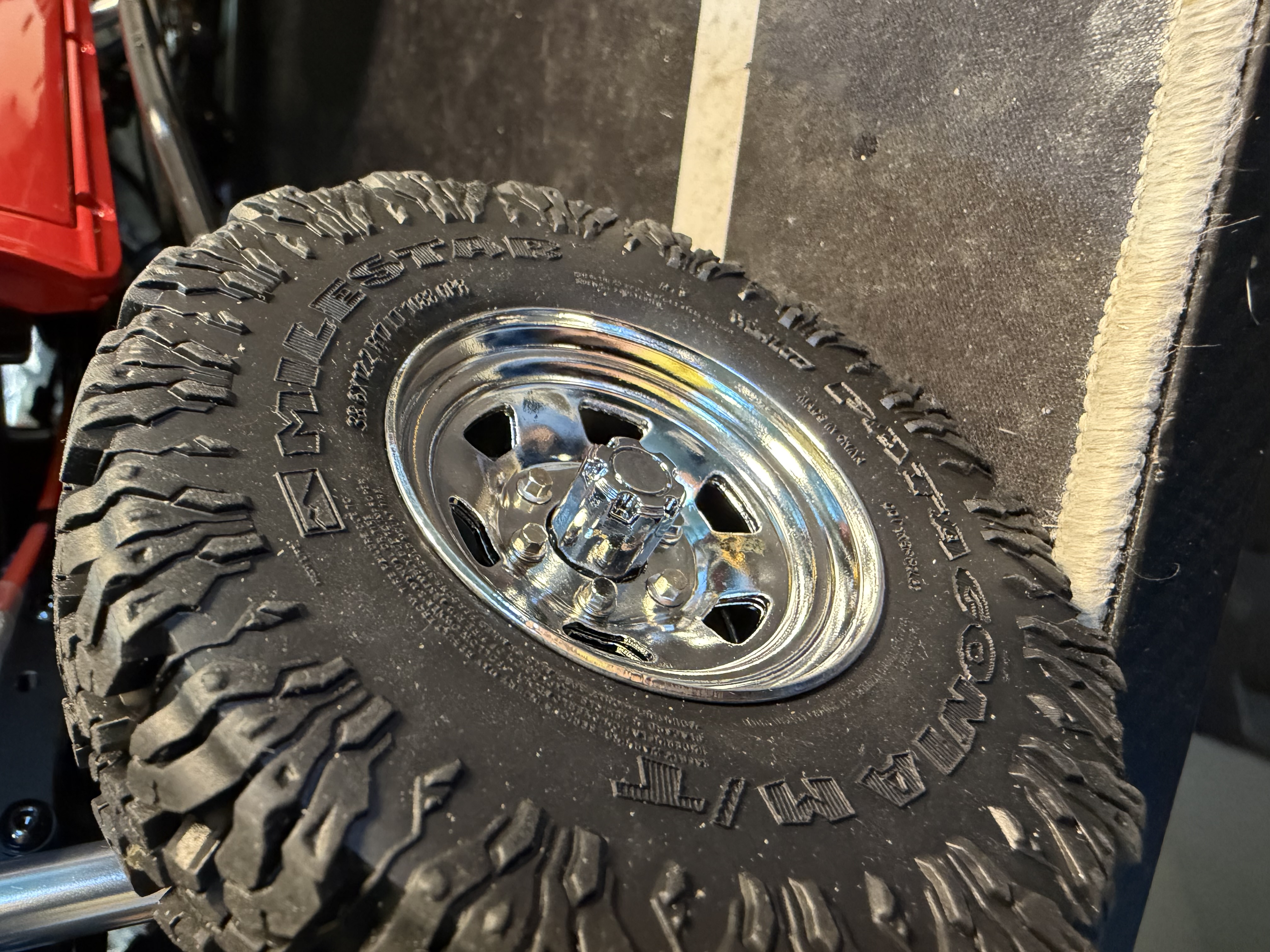

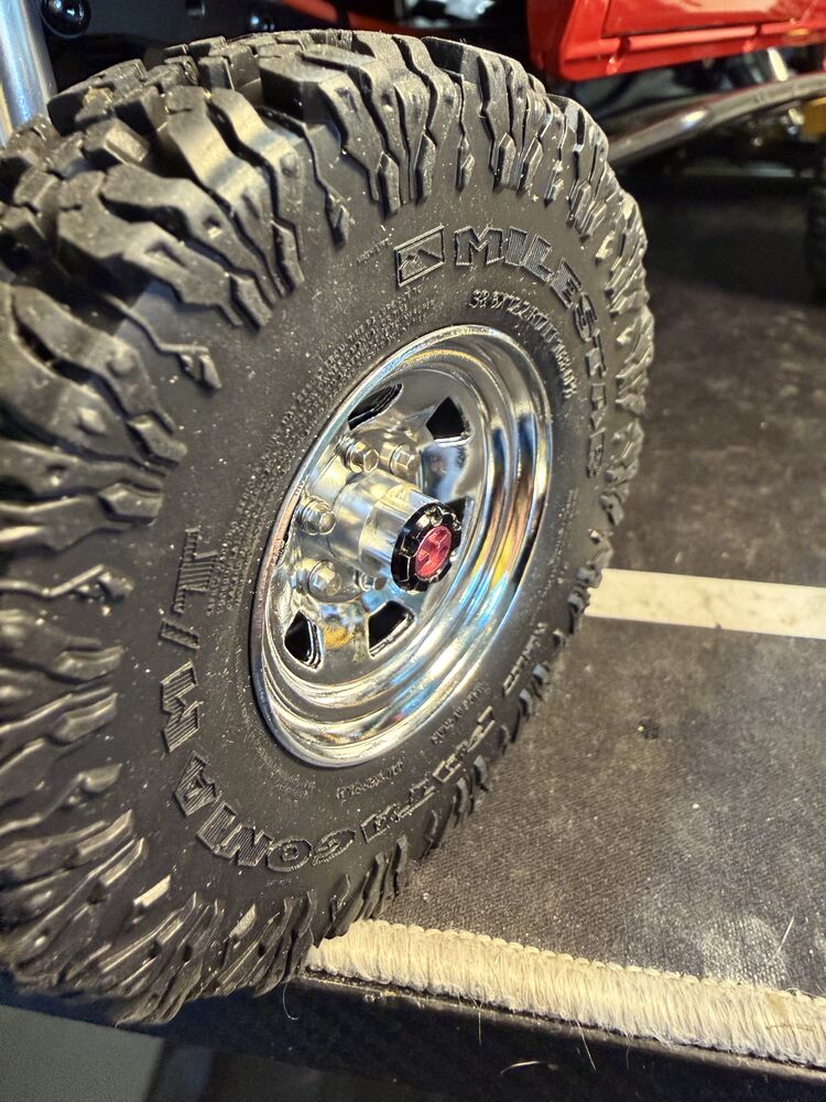

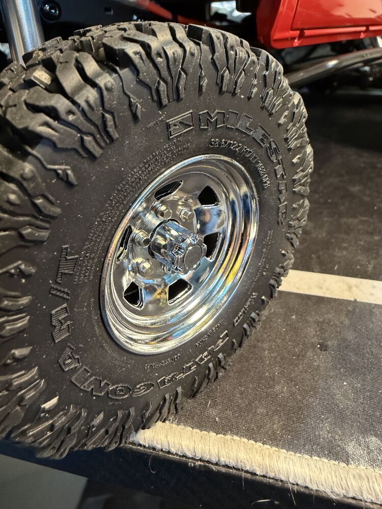

Toyota style hubit
Toyota style hubit
Vakio hubit
Vakio hubit

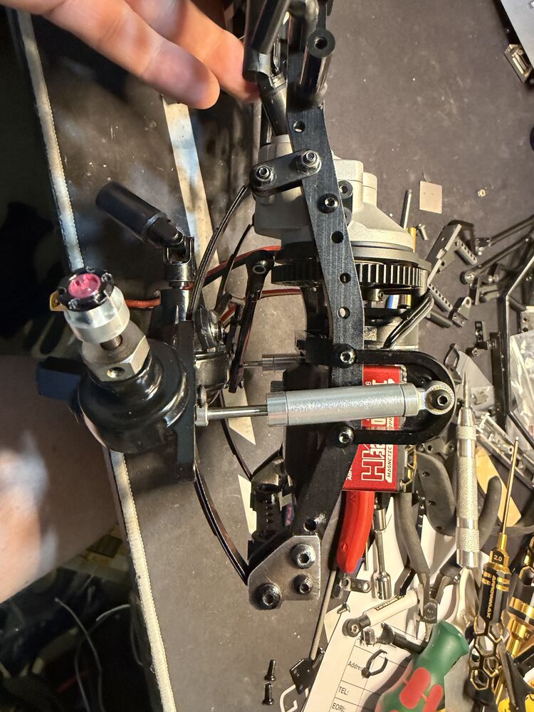

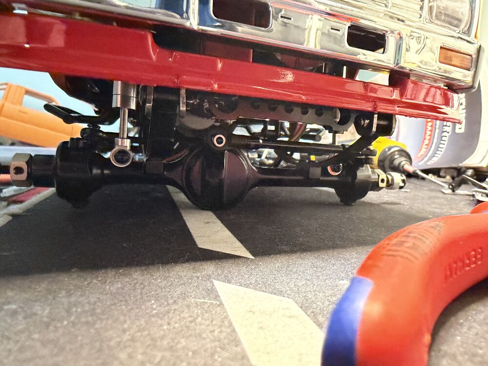

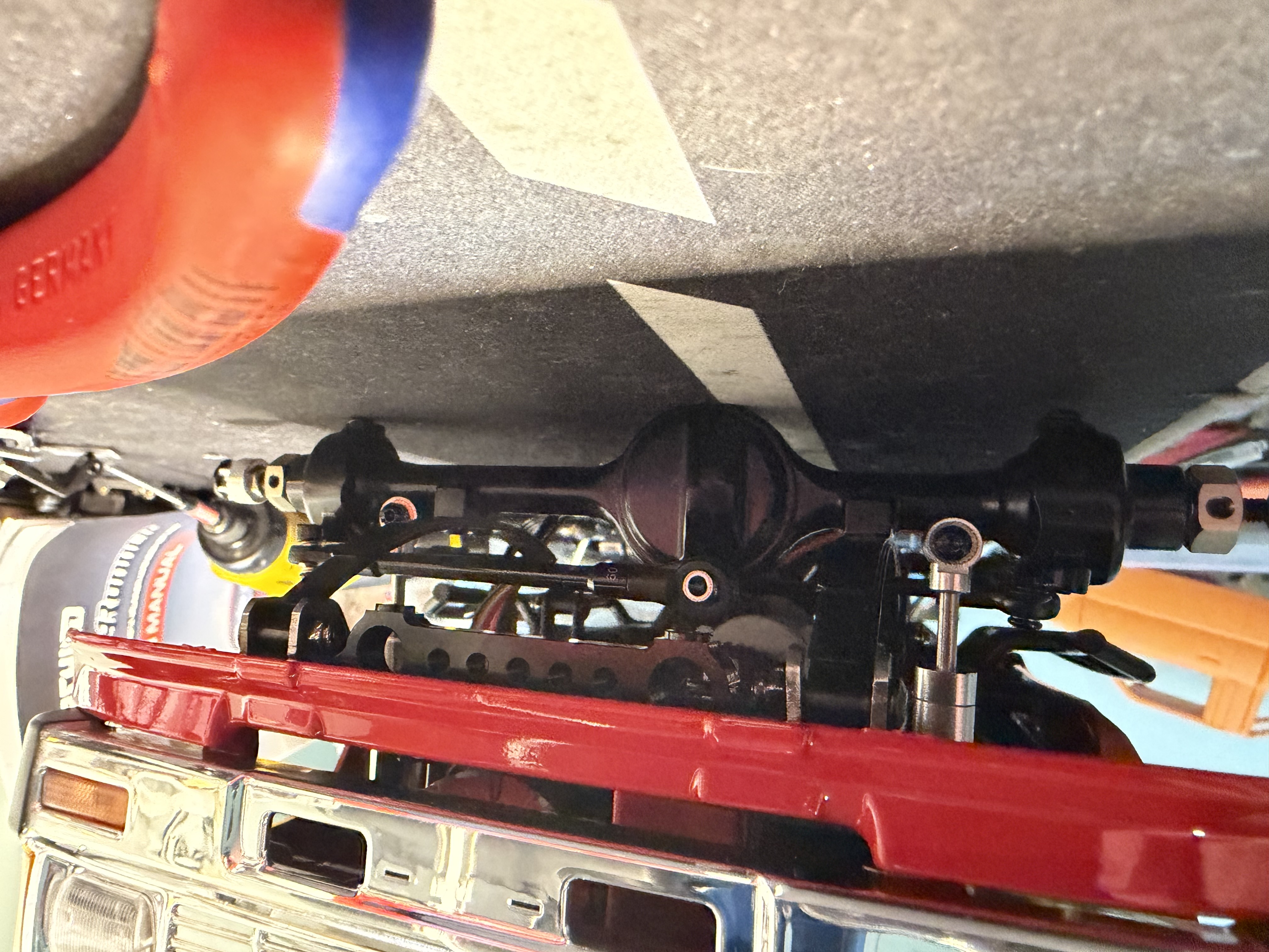

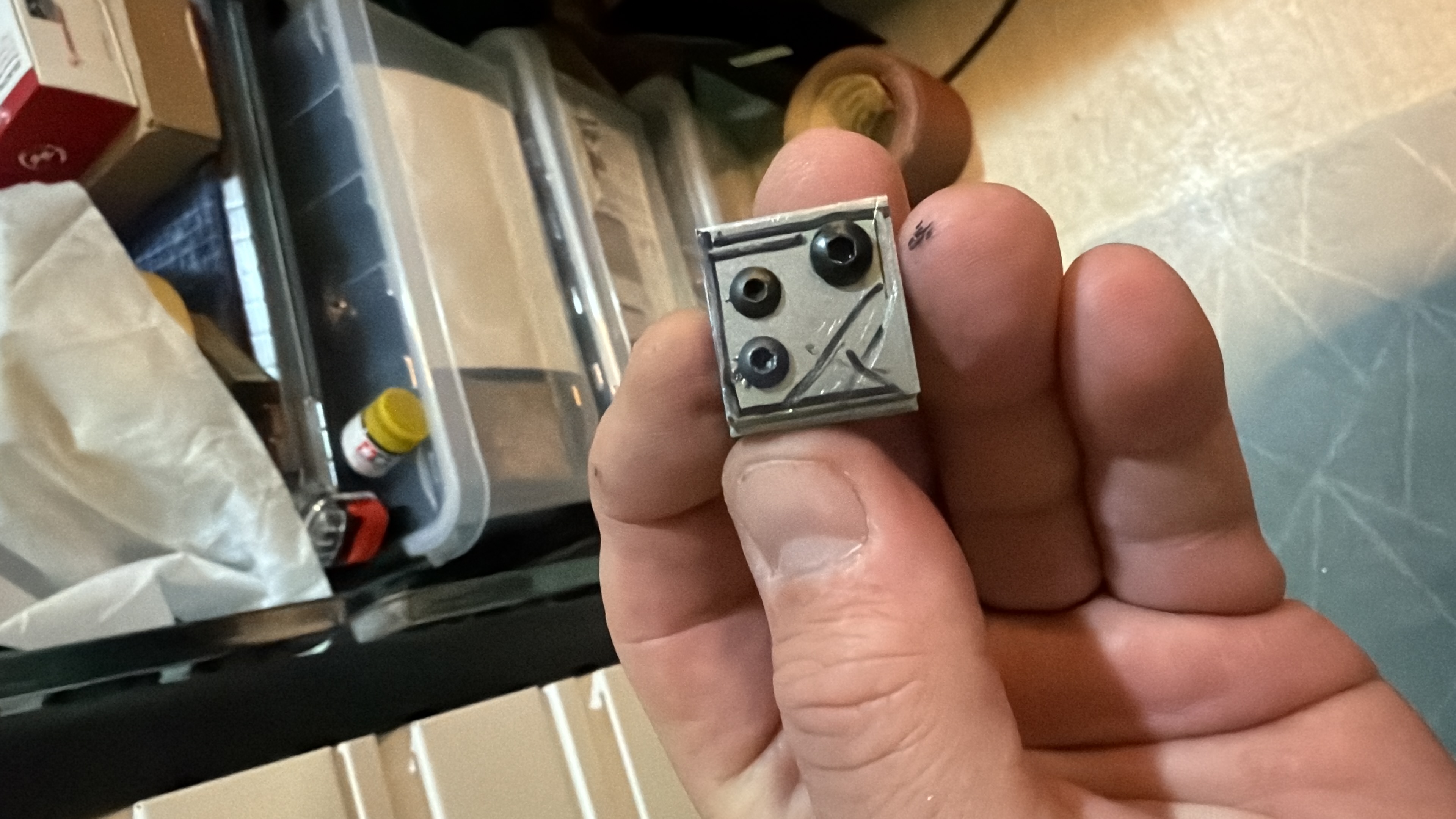

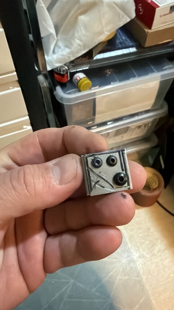

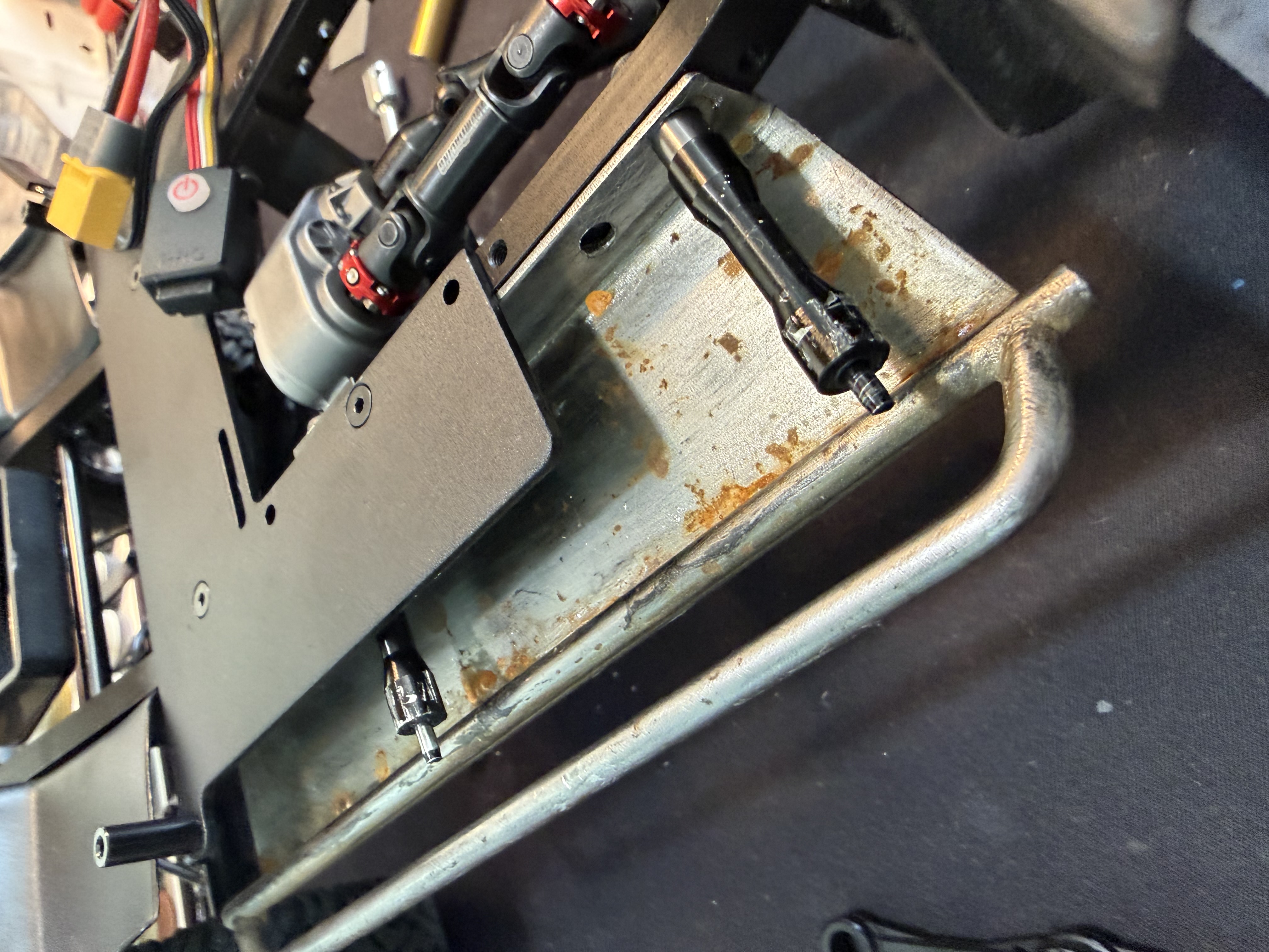

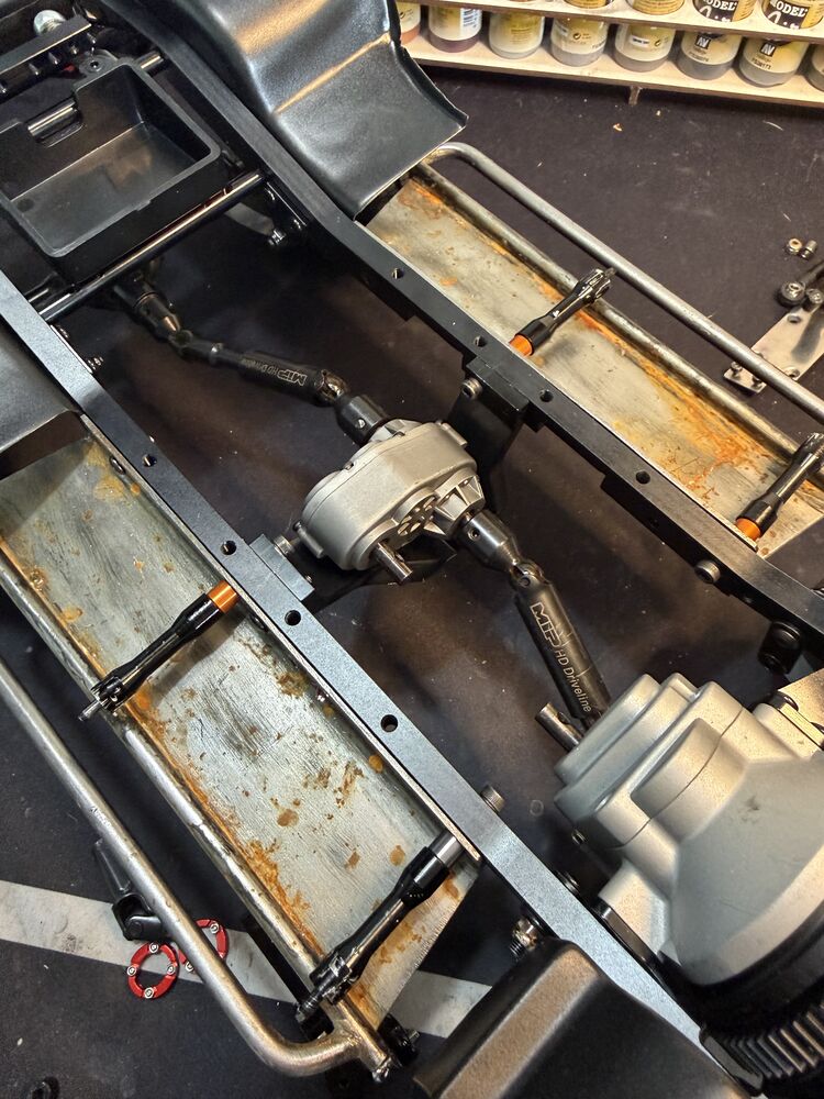

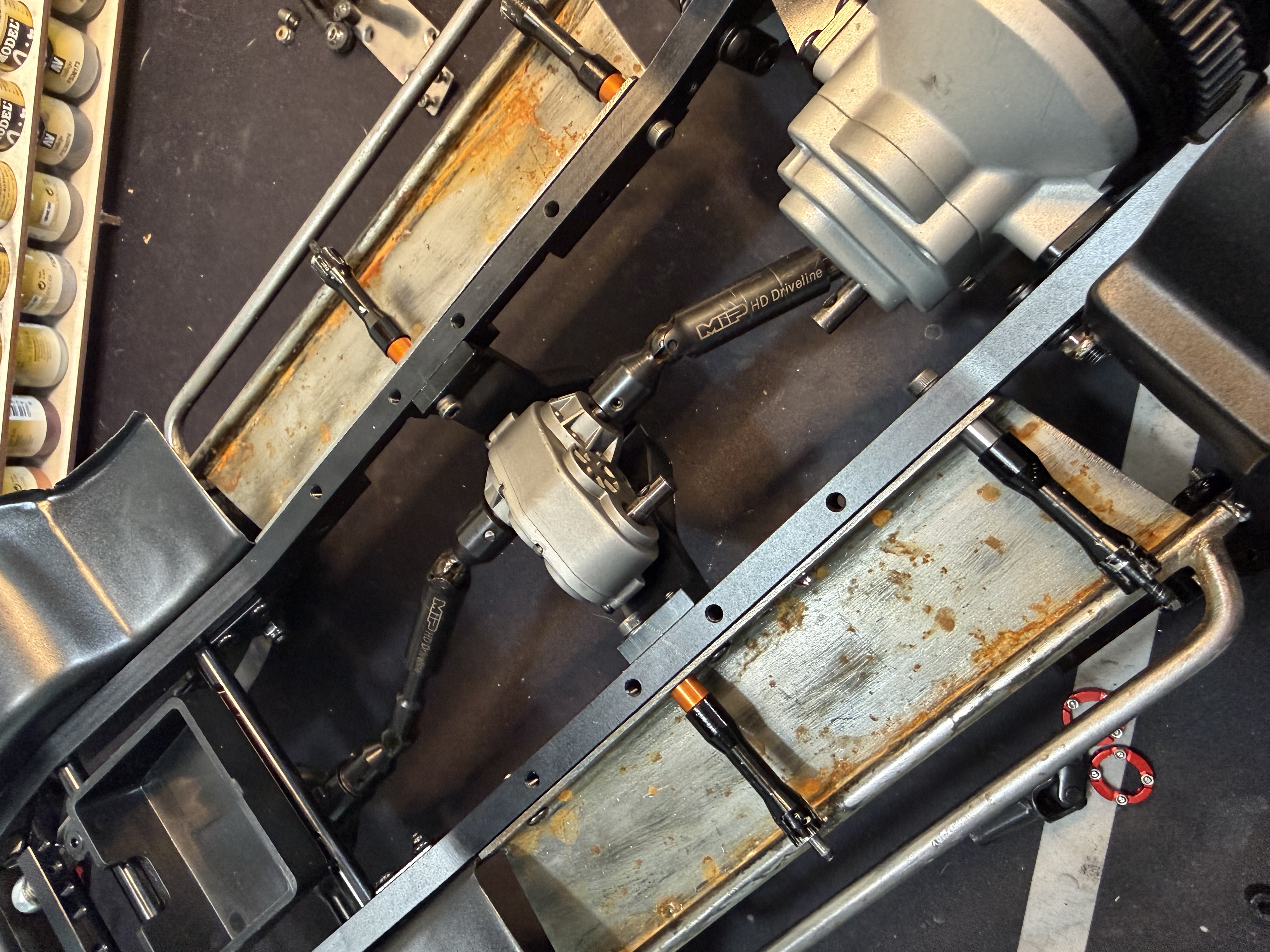

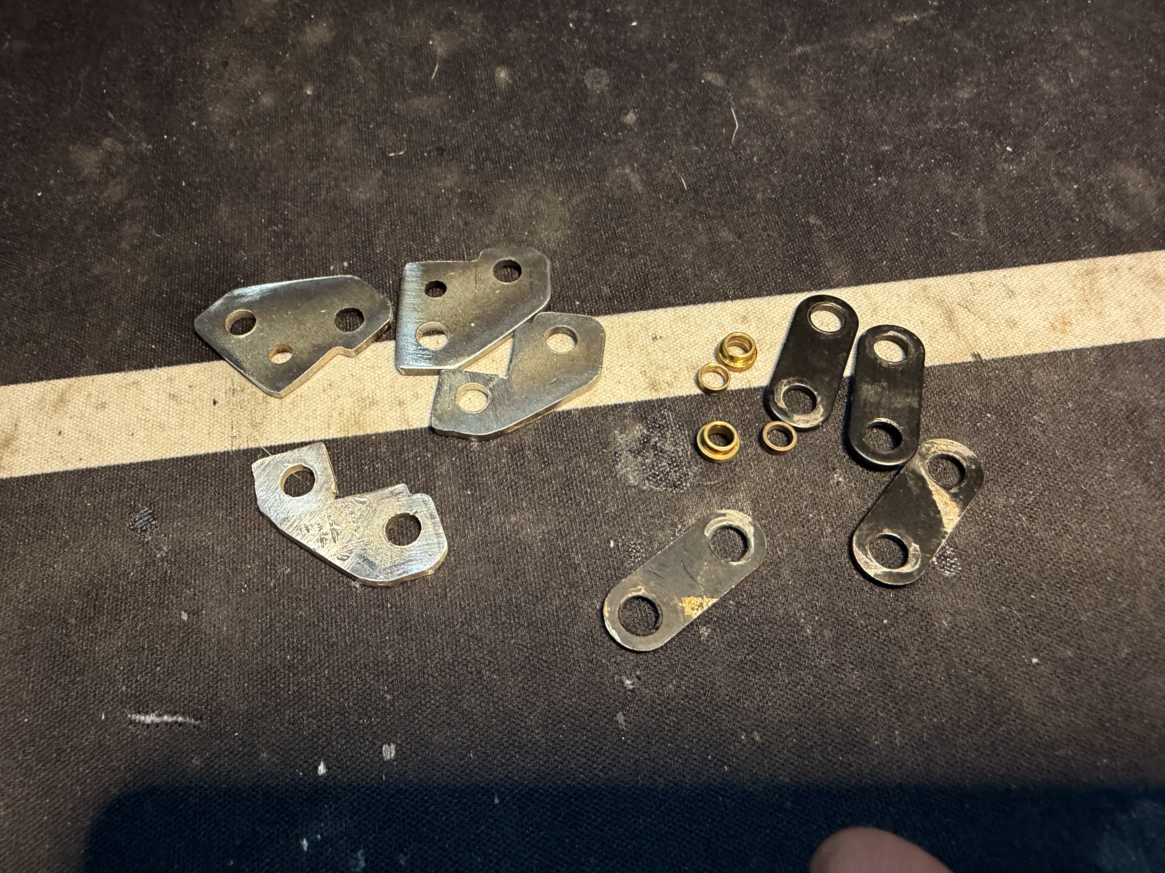

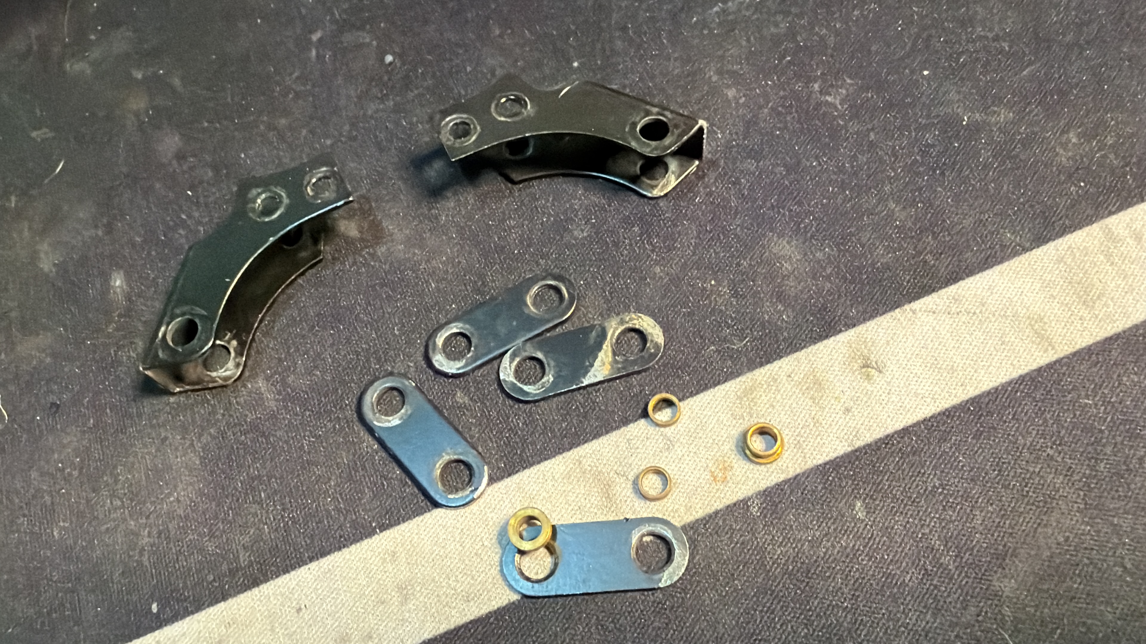

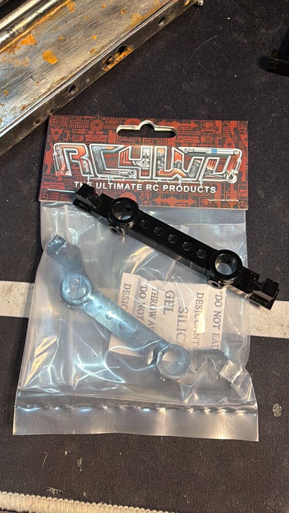

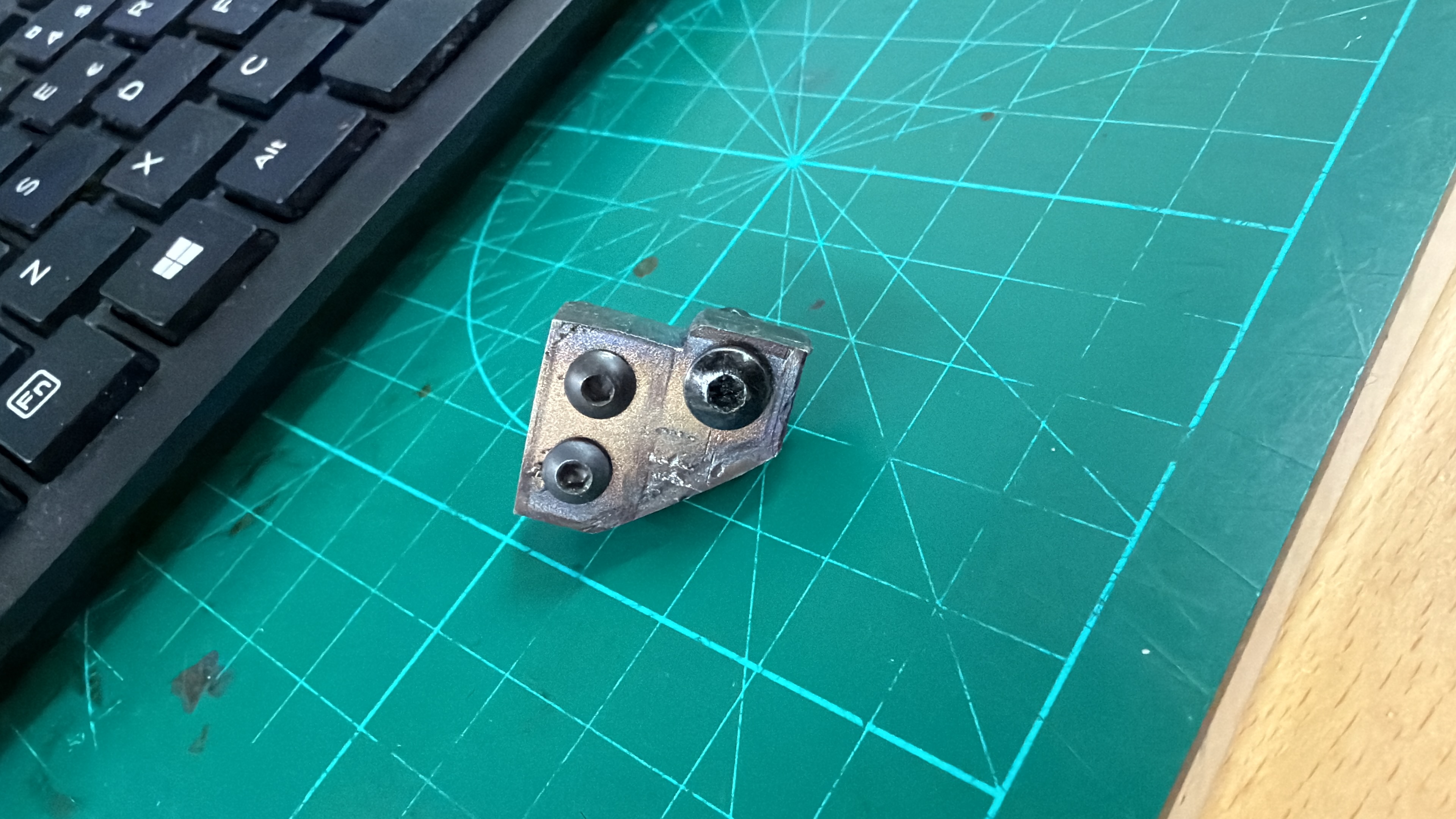

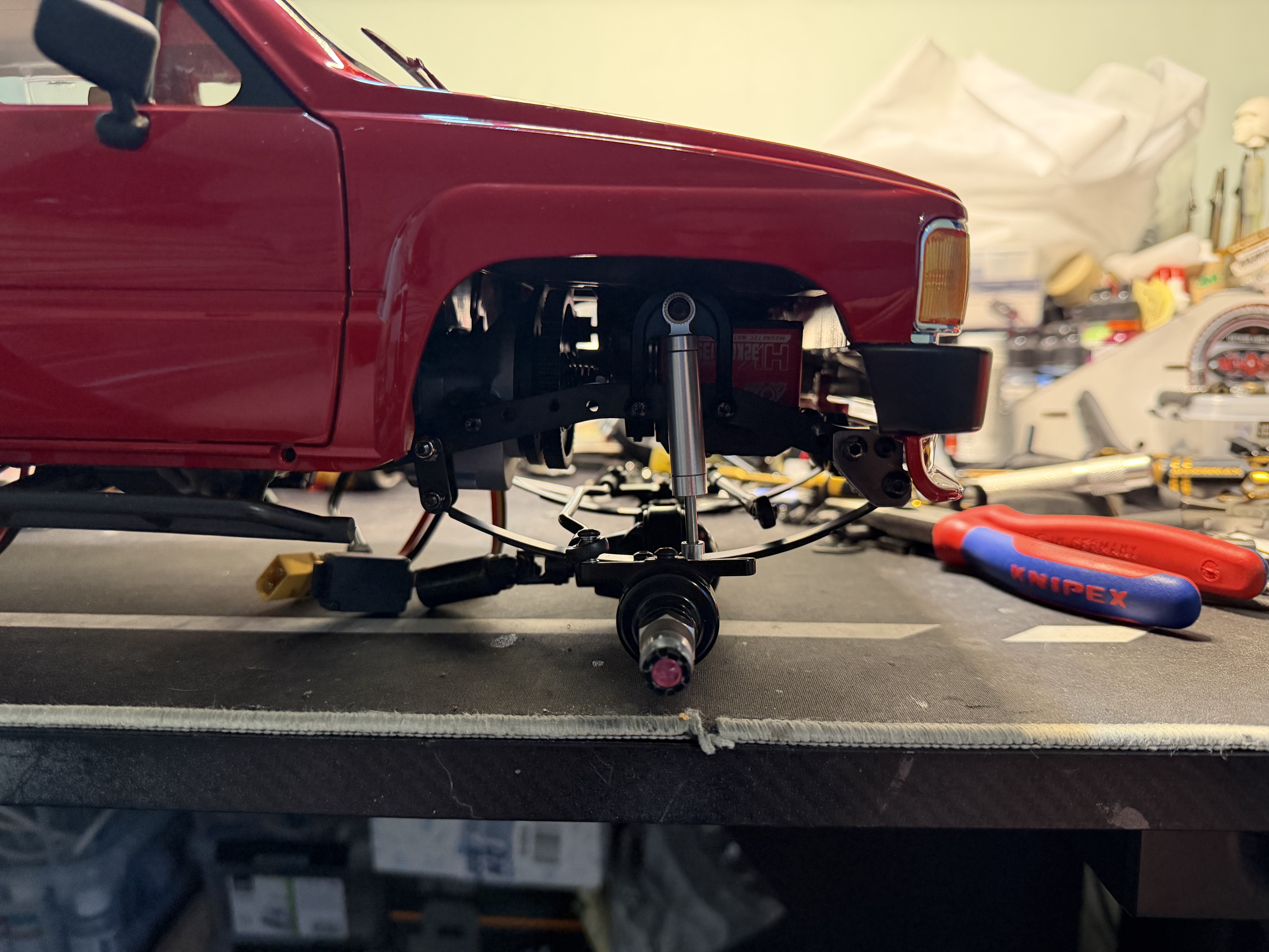

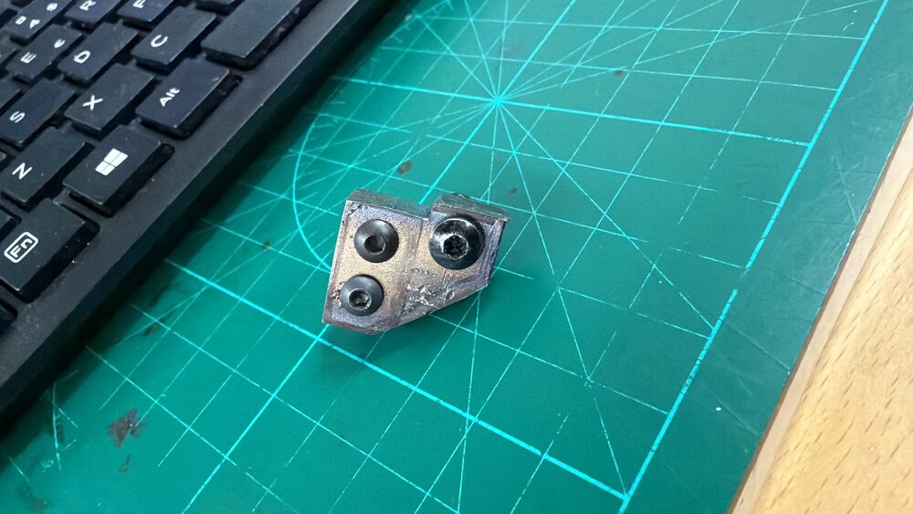

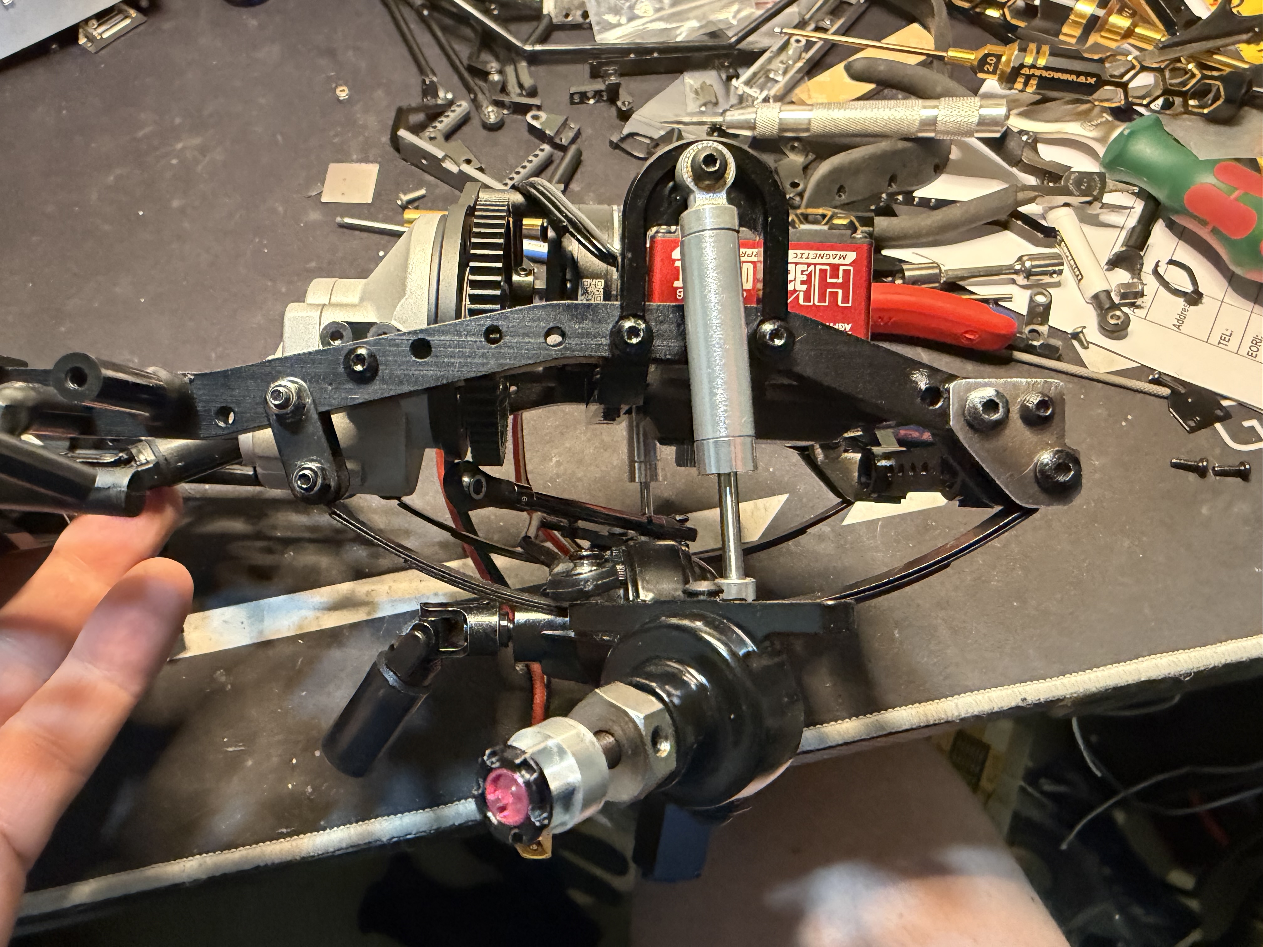

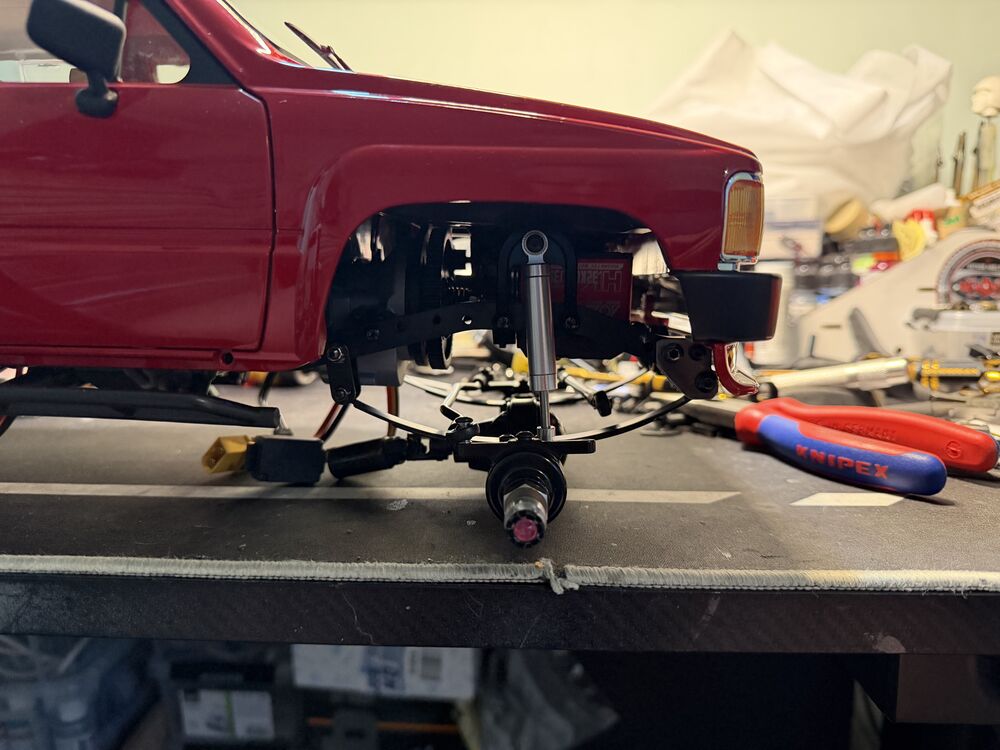

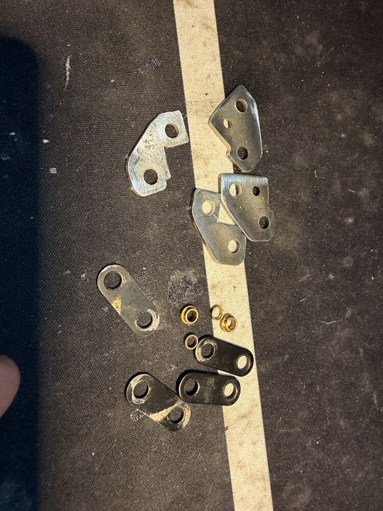

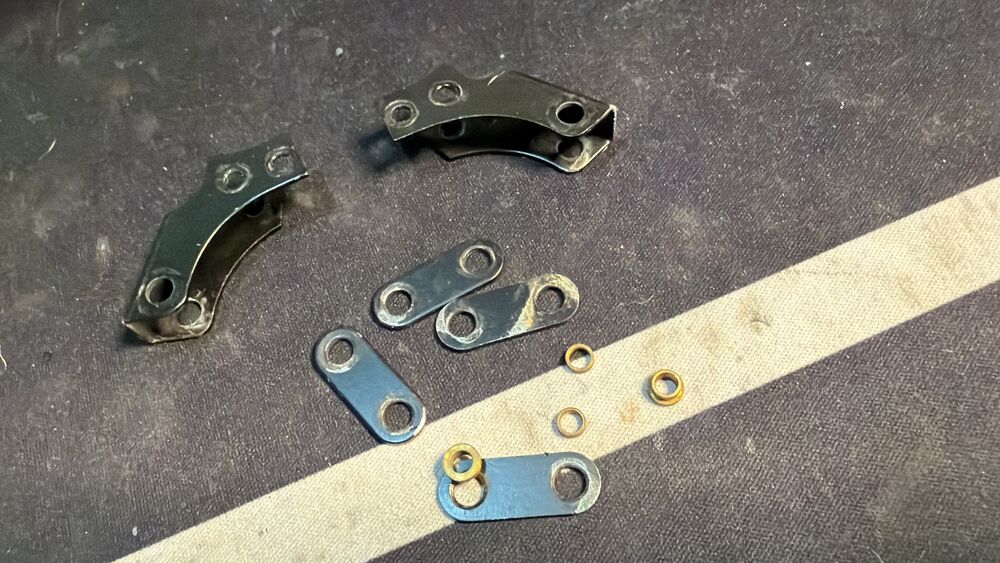

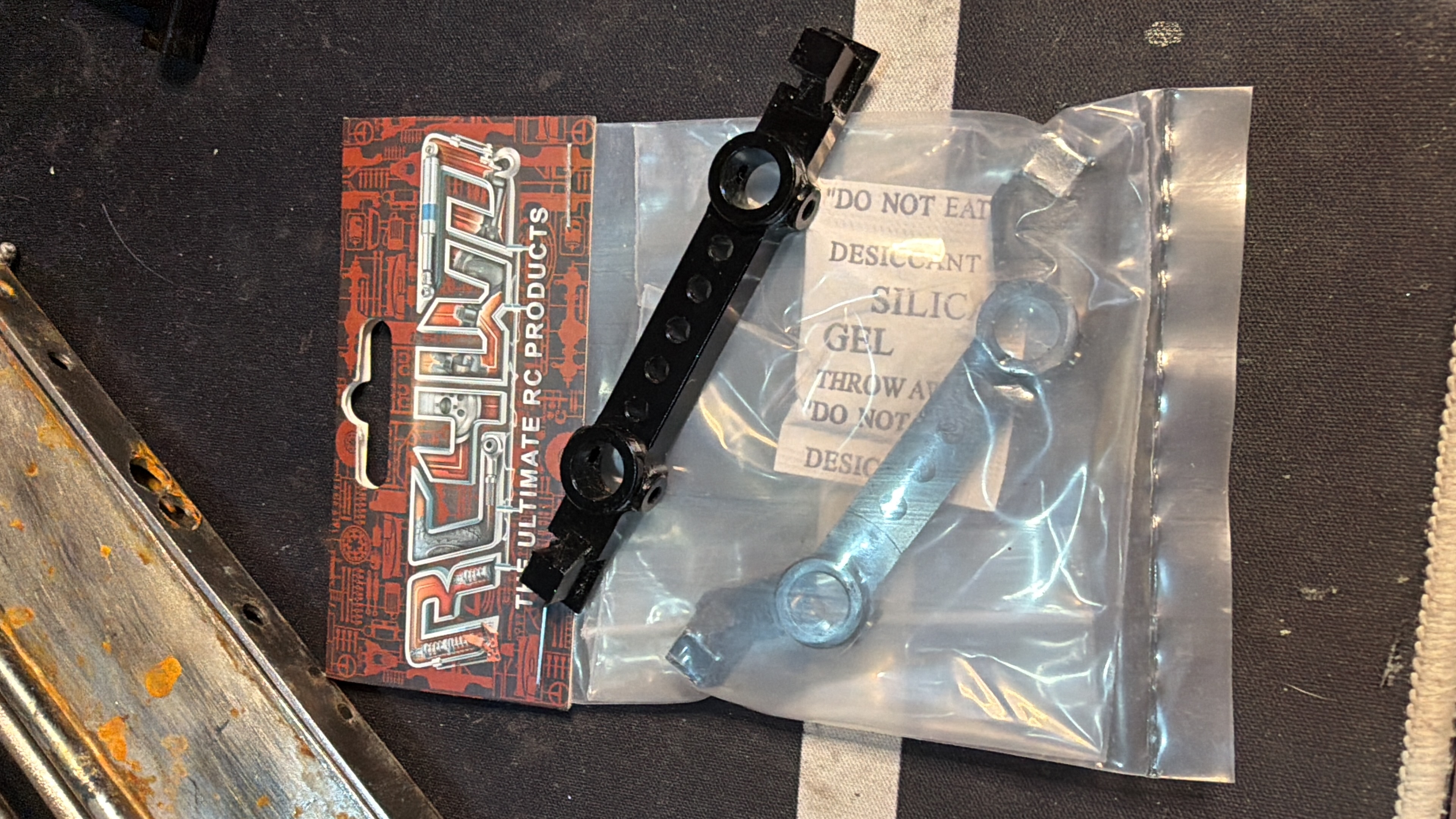

Etujousituksessa piti tietenkin kääntää sakkelit taakse, nuo RC4WD omat nostavat minusta keulaa liian ylös, niin ei muuta kun työstämään paremmat etupalat. Mallia otin A&M garagen tuotoksista. Nyt toimii myös jousitus paremmin, kohdatessa esteen.
Re: RC4WD 4Runner RTR

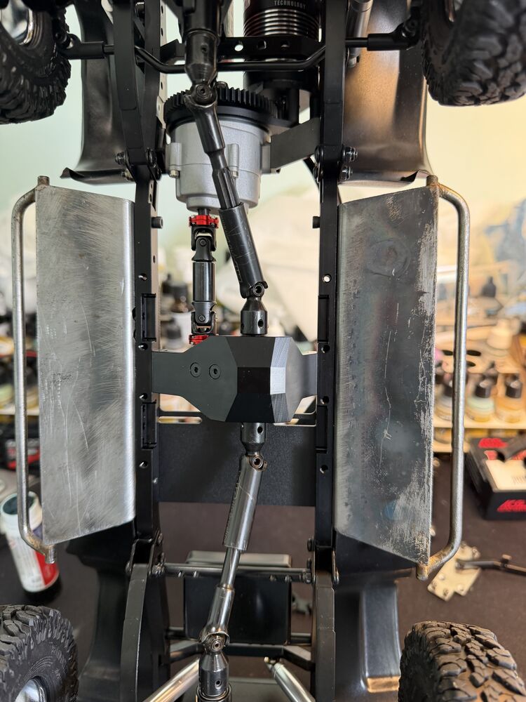

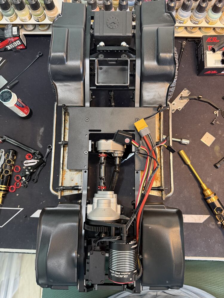

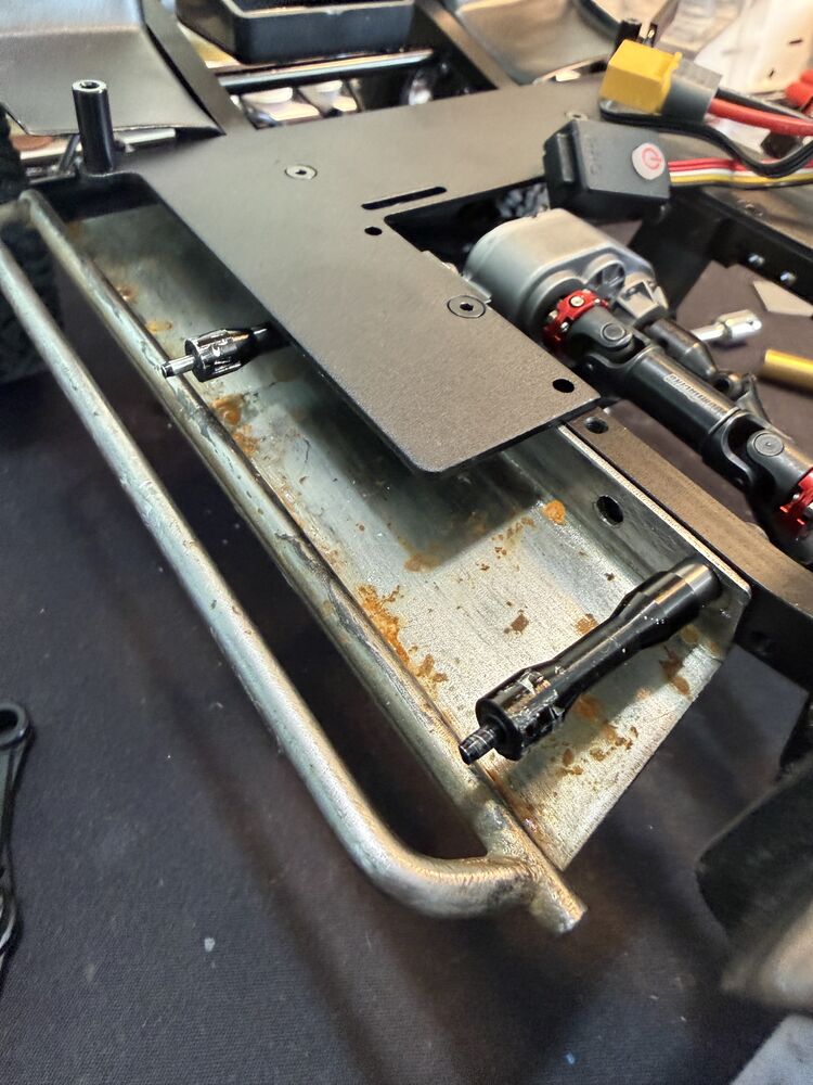

Samalla kun asennellut ”päivityksiä” niin käynyt kaikki ruuvit lukitteen kanssa läpi. Osa ruuveista ollut aika löysästi kiinni kasauksen jäljiltä. Tällä kertaa en jaksanut avata vaihteistoa ja jakolaatikkoa, että olisin niihin uudet rasvat vaihtanut, niissä on yleensä ollut ok määrä vaseliiniä. Enää olisi taka-kselin ympäristö käymättä läpi ja voisi harkita pientä koeajoa 🤓

Mutta aika lailla ne tärkeimmät modaukset on topicissa tehty, eli tuo sakkelin kääntö taakse parantaa huomattavasti jousituksen toimintaa esteeseen tultaessa, kovassa vauhdissakin joustaa ennemmin, kuin pomppaa.

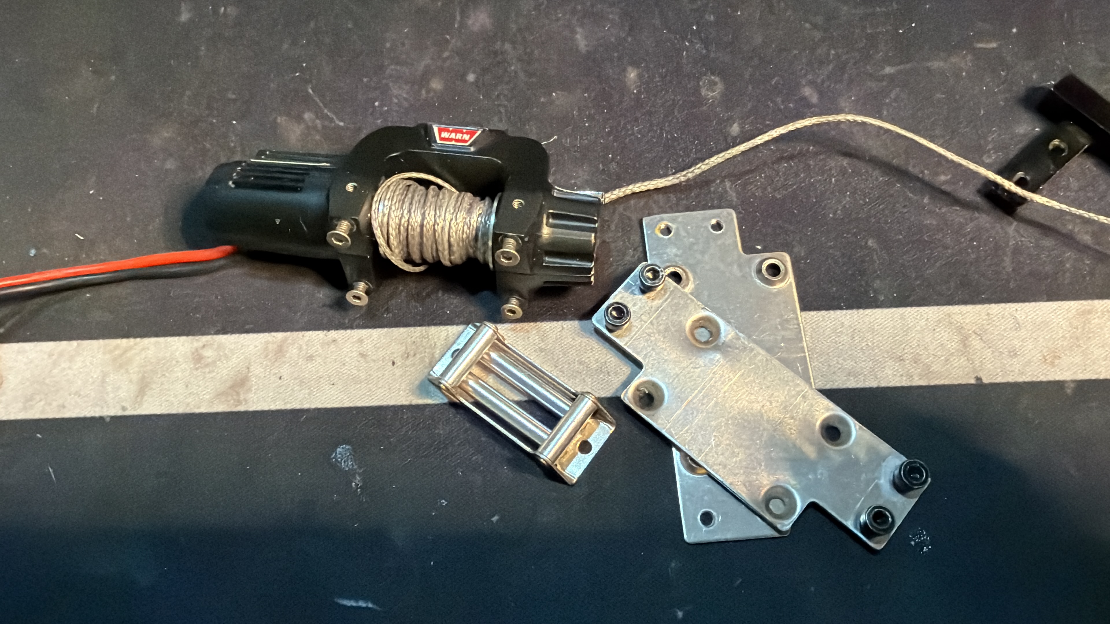

Lehtien määrällä säädetään jousitus painon mukaan, nyt tässä poistettu lyhyet apujouset, mutta luulen että ne saa jossain vaiheessa laittaa takaisin, kunhan puskurit ja vinssi asennetaan painoksi. Tässä oli iskareiden sisällä jouset, niin ne on poistettu.

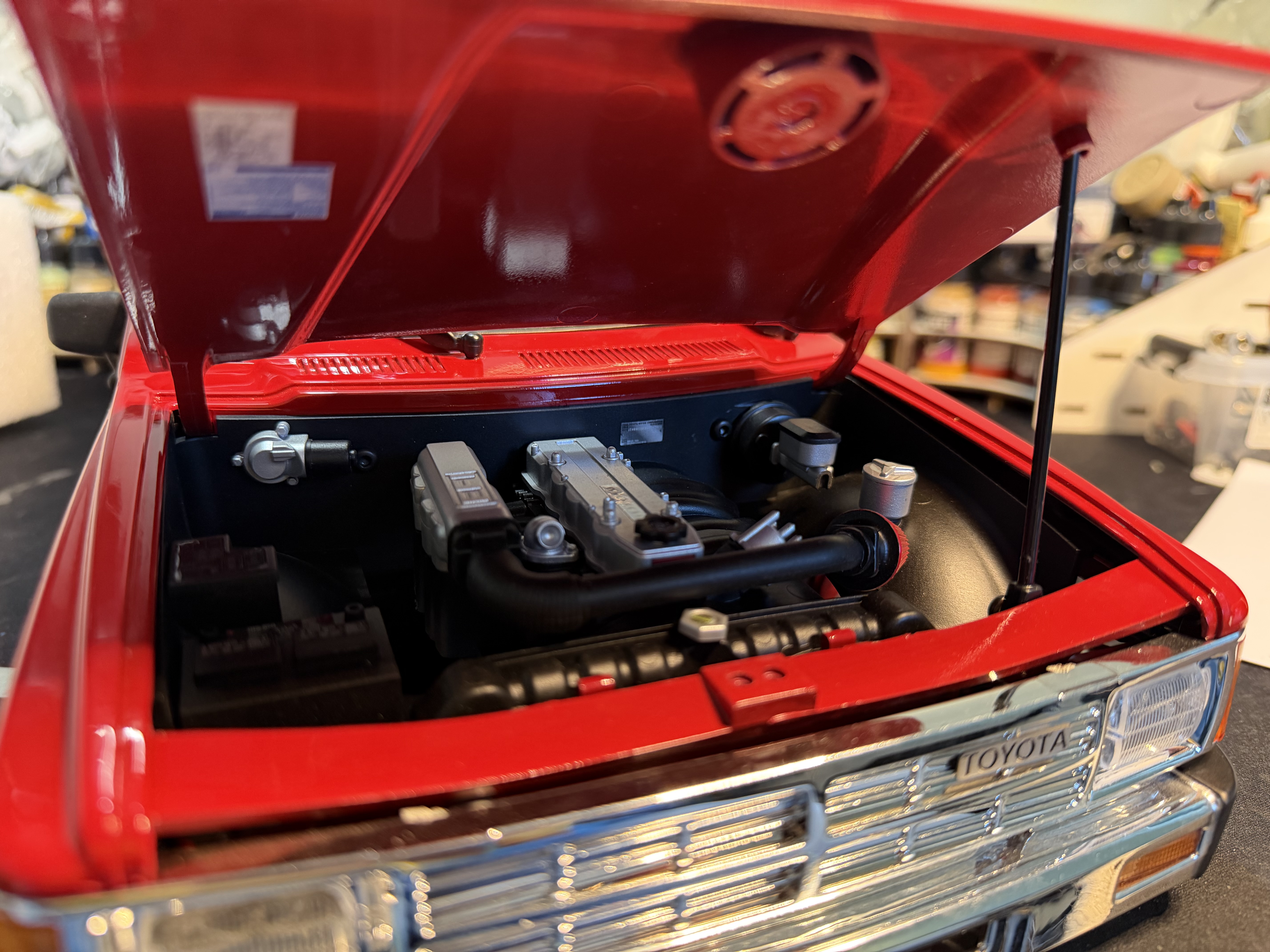

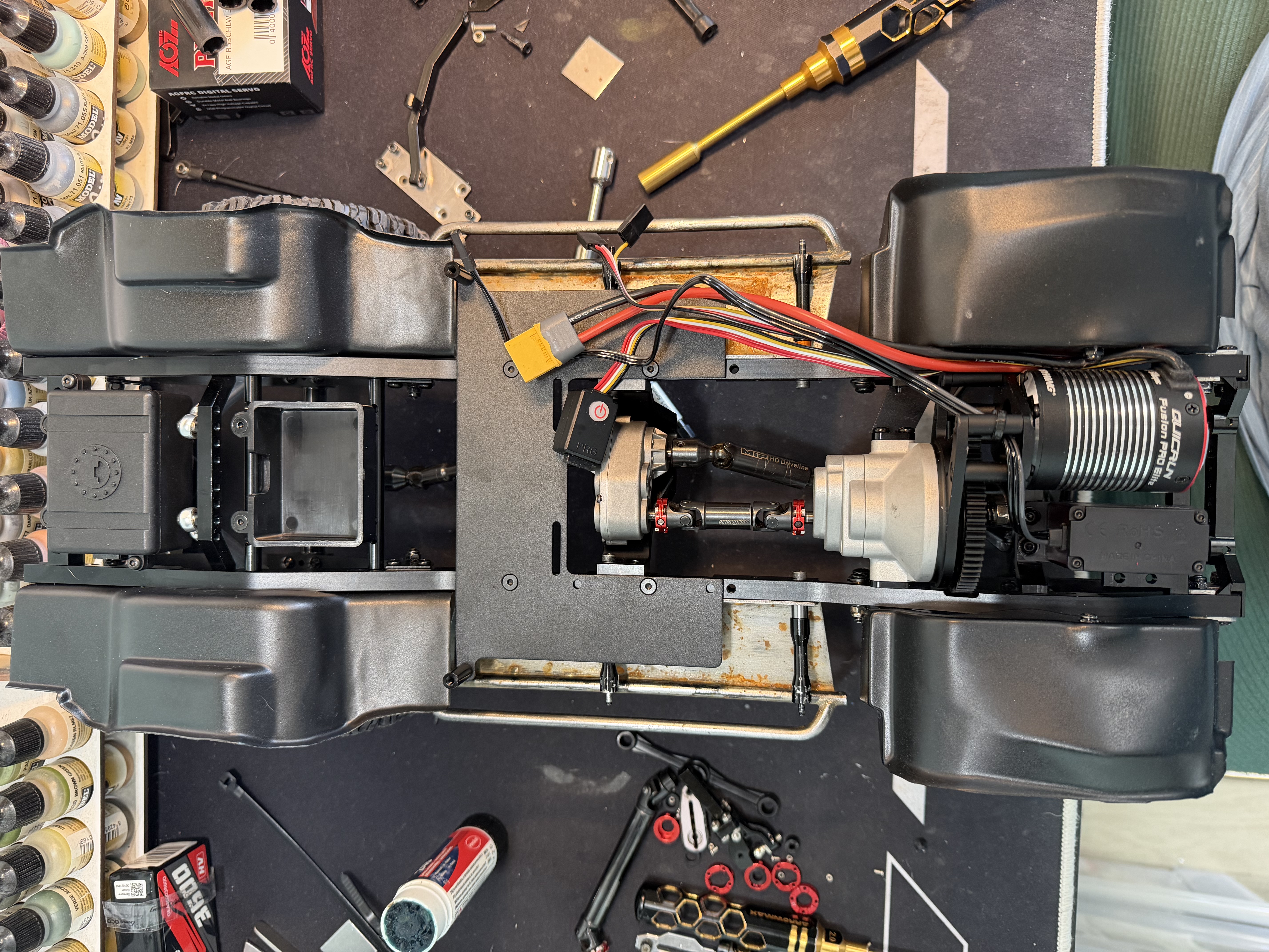

Niin ja kyllä jossain vaiheessa on tarkoitus tehdä moottorin kellotus runkoaisojen alapuolelle, saa painopistettä madallettua jonkun prosentin verran.
