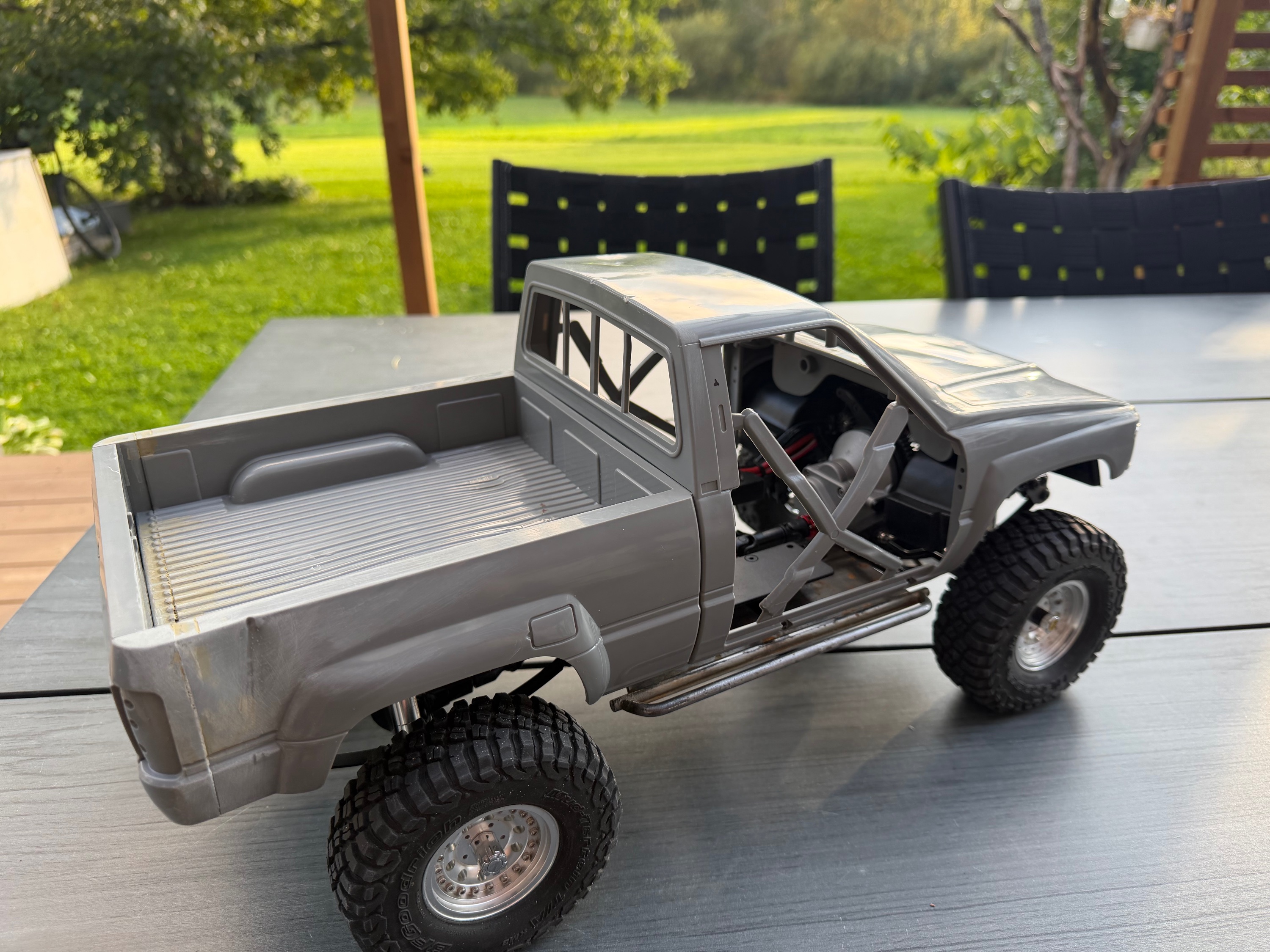

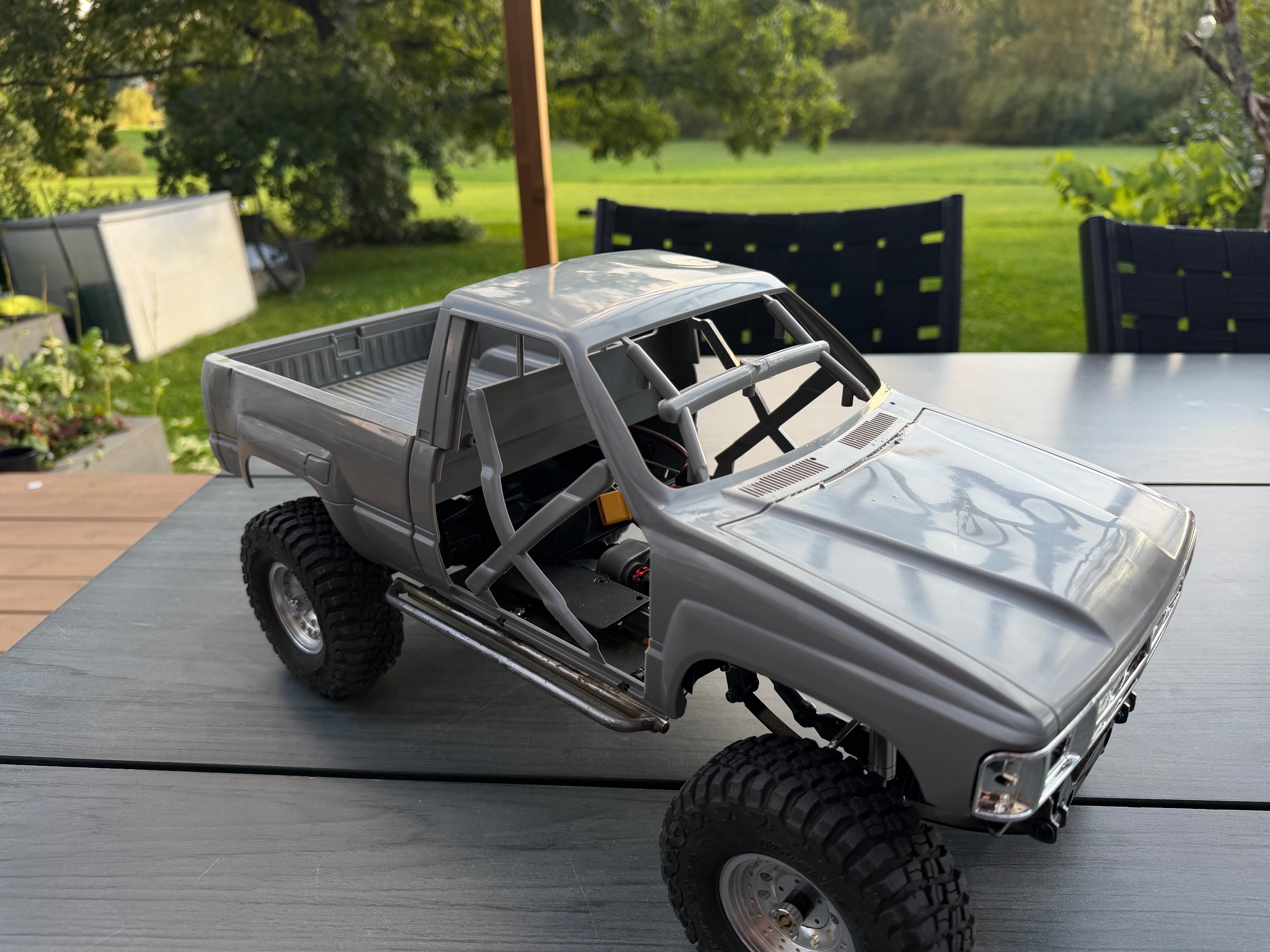

Autolla ei ole vieläkään ajettu, käytin vai sen verran akkua paikoillaan, että sai valot päälle, kuvaamista varten.
Aika paljon on vuosien saatossa kertynyt TF2 pohjaisiin autoihin erilaisia "päivitys" osia, uutena ja käytettynä.
Eli autoa ryhdyttiin heti tuunaamaan omaa silmää miellyttäväksi.

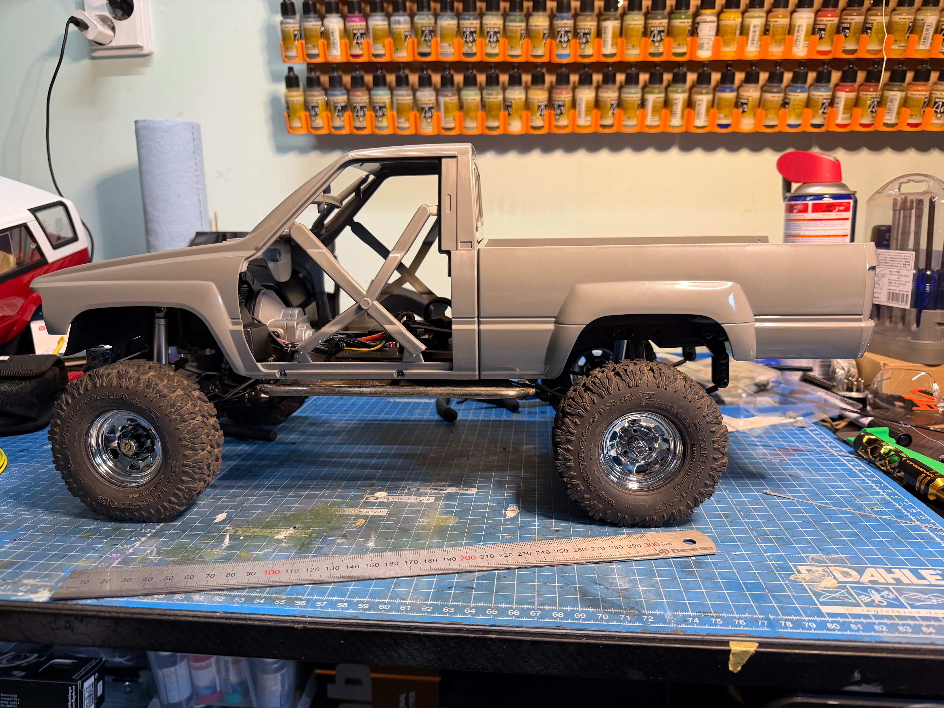

Etujousituksessa piti tietenkin kääntää sakkelit taakse, nuo RC4WD omat nostavat minusta keulaa liian ylös, niin ei muuta kun työstämään paremmat etupalat. Mallia otin A&M garagen tuotoksista. Nyt toimii myös jousitus paremmin, kohdatessa esteen.

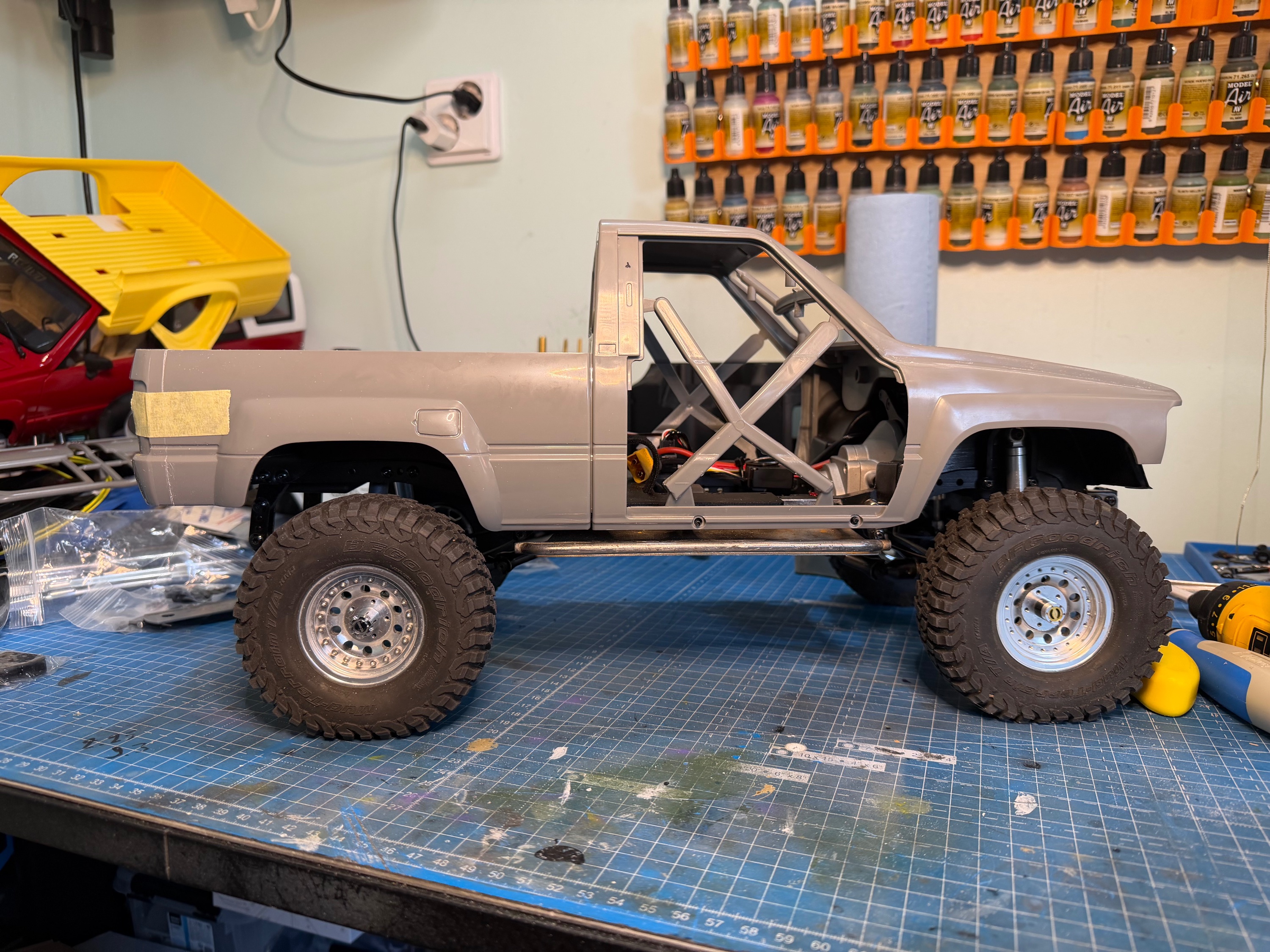

Samalla kun asennellut ”päivityksiä” niin käynyt kaikki ruuvit lukitteen kanssa läpi. Osa ruuveista ollut aika löysästi kiinni kasauksen jäljiltä. Tällä kertaa en jaksanut avata vaihteistoa ja jakolaatikkoa, että olisin niihin uudet rasvat vaihtanut, niissä on yleensä ollut ok määrä vaseliiniä. Enää olisi taka-kselin ympäristö käymättä läpi ja voisi harkita pientä koeajoa 🤓

Mutta aika lailla ne tärkeimmät modaukset on topicissa tehty, eli tuo sakkelin kääntö taakse parantaa huomattavasti jousituksen toimintaa esteeseen tultaessa, kovassa vauhdissakin joustaa ennemmin, kuin pomppaa.
Lehtien määrällä säädetään jousitus painon mukaan, nyt tässä poistettu lyhyet apujouset, mutta luulen että ne saa jossain vaiheessa laittaa takaisin, kunhan puskurit ja vinssi asennetaan painoksi. Tässä oli iskareiden sisällä jouset, niin ne on poistettu.

Tässä vaiheessa en vielä ole tämän auton lehtiä viilannut, jotta ne kallistelisi paremmin, koska alusta toimii ihan ok, jo tehdyillä modauksilla.

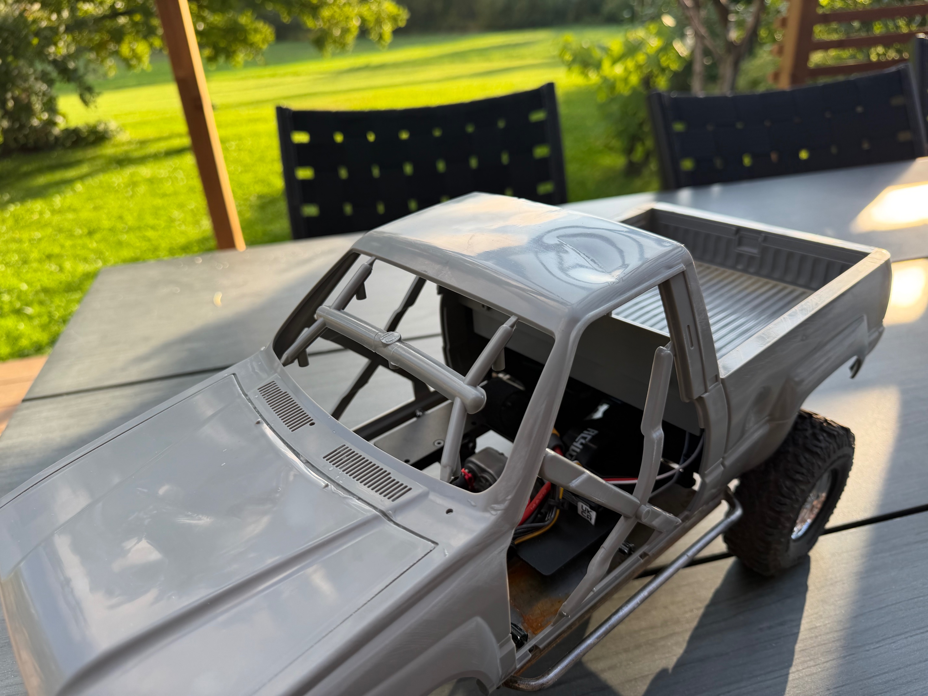

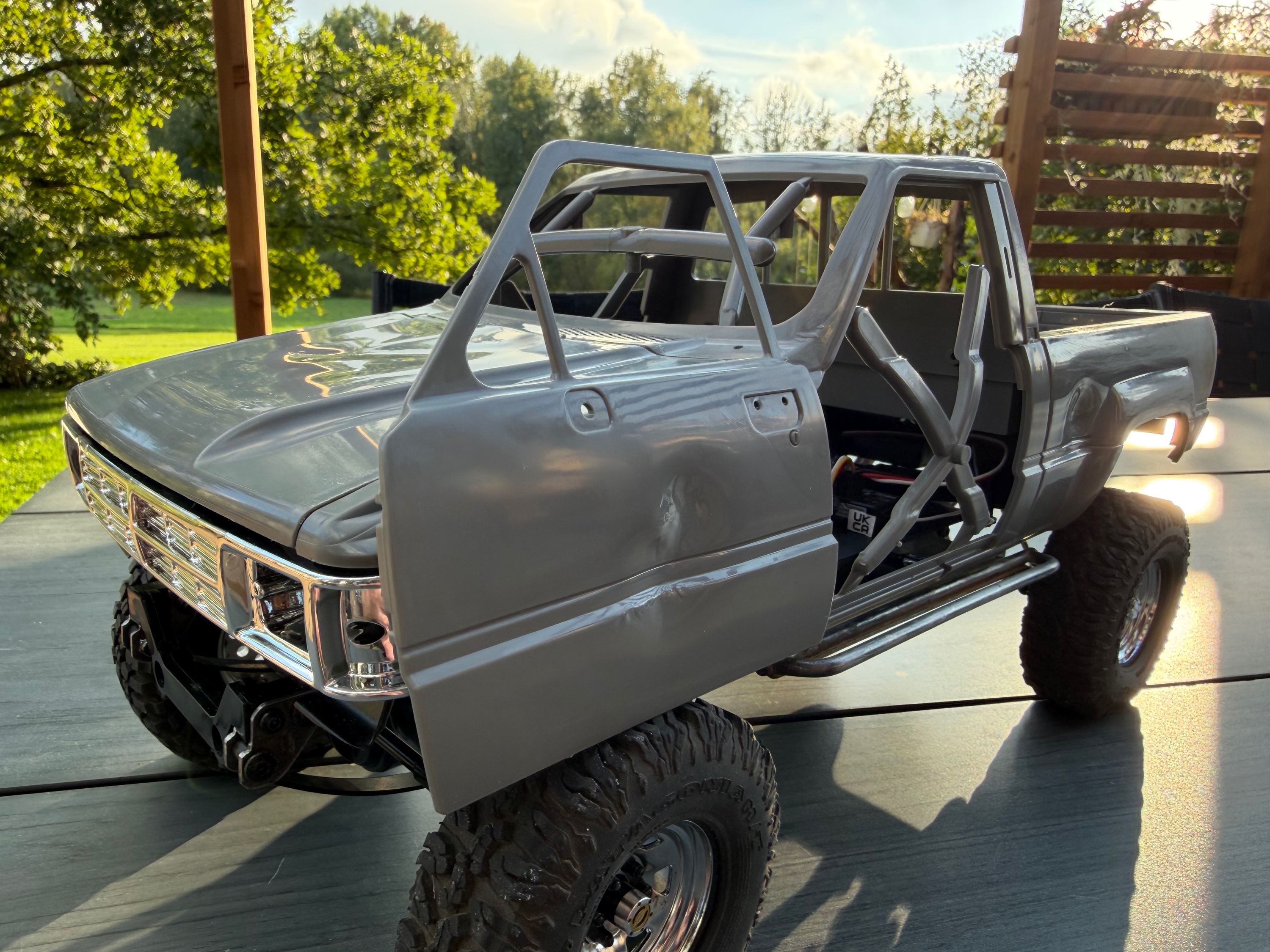

Pitkästä aikaa tuli istutettua itseni askartelupisteelle ja tuli jotain touhuttuakin.
Jossain vaiheessa oli ajatuksena, että alan tuota 4runneria "murjomaan, mutta en ole raskinut valmista koria ruveta paiskomaan.
sisustan maalaus ja jotain pientä säestämistä ulkopintaan saa riittää.
Mutta sitten asiaan, koska autoissa pitää myös pitää näkyä "kilometrit", niin ainahan voi yhden uuden korin ostaa ja ruveta sitä sitten muokkaamaan.
Seuraavalla viikolla kun oli tämän ostanut, julkaisi rc4wd 1985 hiluxin ja kyllähän tuo vähän harmitti.
Kesällä koppa tilaukseen ja viime viikolla nouto, kun oli eurooppaan sellaisia lopultakin tullut.

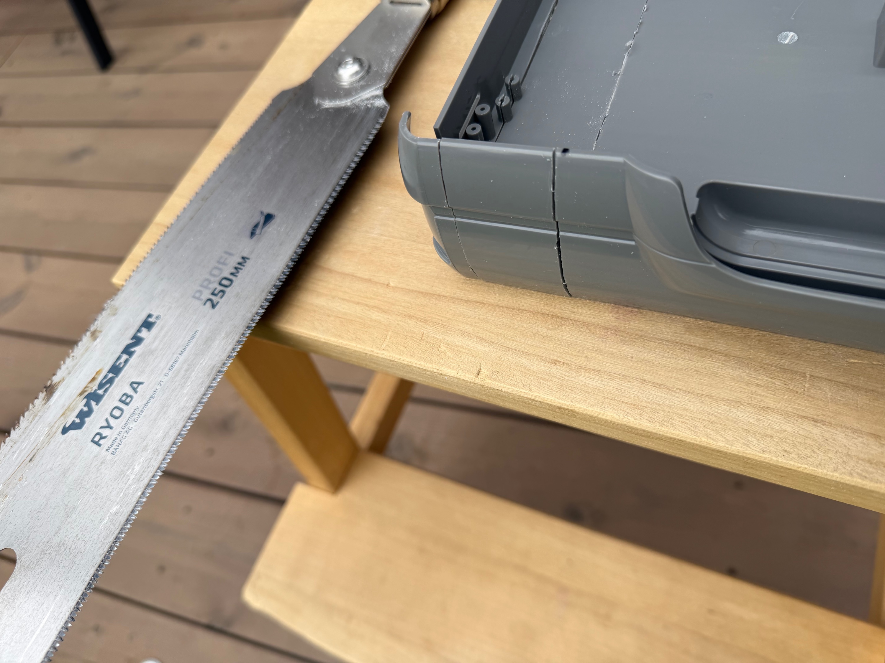

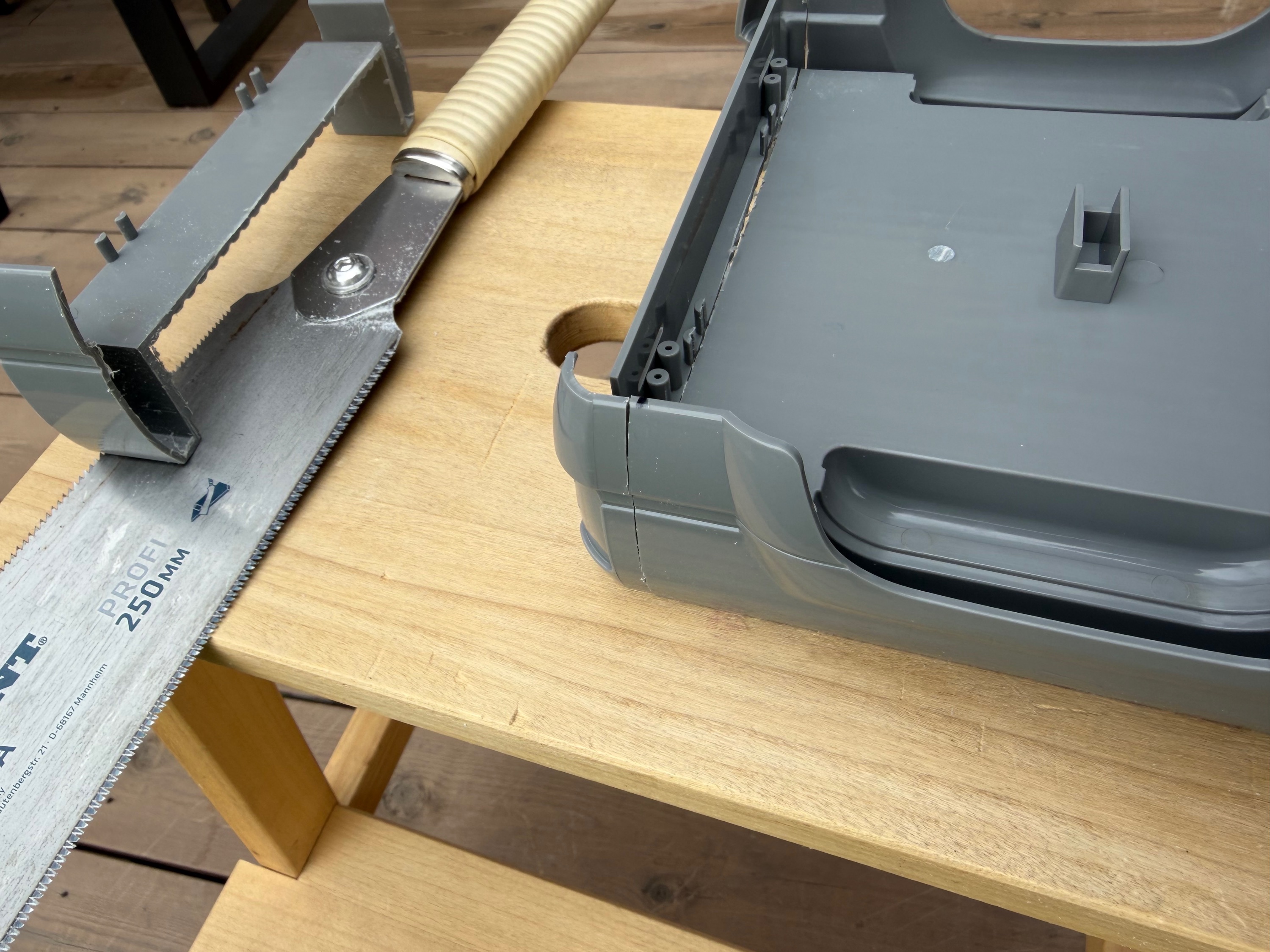

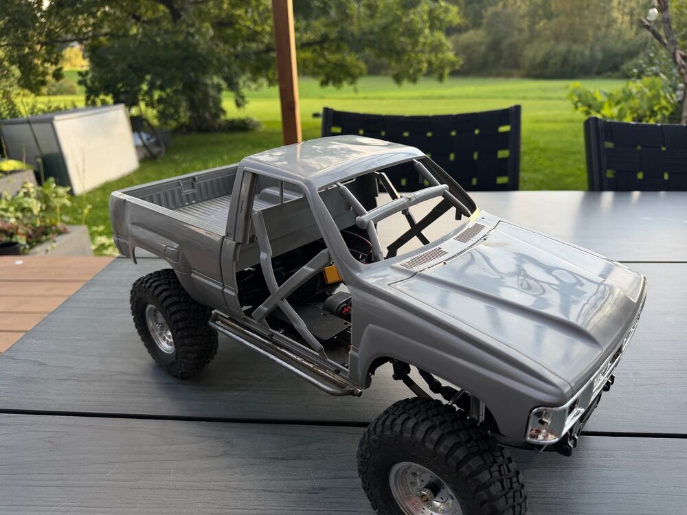

Koska 4runner ja 1985 hiluxi on samlla akselivälillä, on koria ja renkaita vaihtamalla helppo lähteä maaston ja fiiliksen mukaan ajamaan.
Hiluxista on tarkoitus tehdä sellainen Kainuun korpien eräjorman käytössä ollut lava-auto jolla on välillä offattu ja välillä kuskattu kaadetut hirvet metsästä kotiin.
Joten kuumailmapuhallin kouraan ja muovia lämpimäksi.
