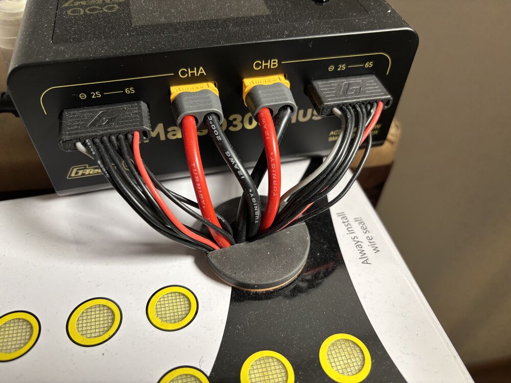

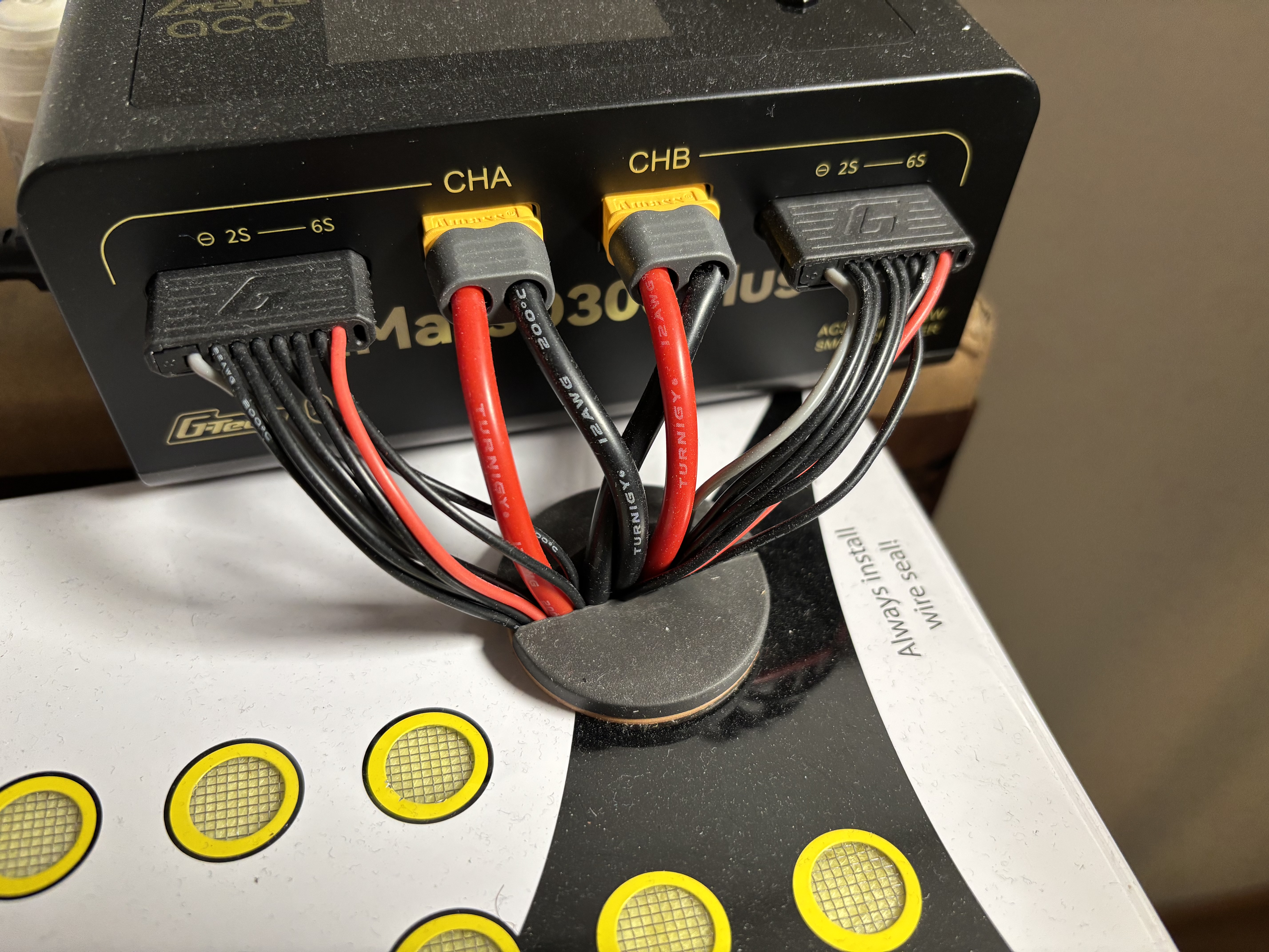

Tästä viisastuneena tilasin tuon pienemmän kotiin, ja monsterhopupsilta tulossa isompi 20€ halvemmalla muiden tarvikkeiden kanssa. Hyvä vinkki, voin suositella! Latausjohtoja en vetänyt muovisen ”tutin” läpi kannesta(liian vaikeaa) vaan sivusta. Siinä on tiiviste kyljessä, ja pieni metallinen koroke. Pelkäsin, että latausjohdot litistyvät, mutta kyseessä olikin metallinen kori, joka painui hieman alaspäin allaolevassa kehikossa.
Viestit: 1787
Re: Turvallinen latauspiste kotiin
Noi batsafen läpivientikumit voi muuten vetää ulos kokonaan, laittaa piuhat väliin ja tunkea sit se koko setti takas paikalleen. On huomattavasti helpompaa silleen, kuin yrittää tunkea siitä välistä mitään.
Kyllä siitä saa aika paljon läpi.
