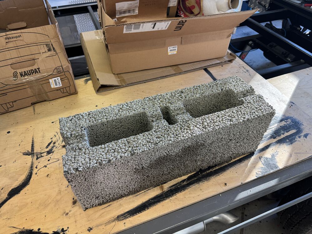

Ideana olisi tehdä kiinteä paikka talliin, jossa akkujen lataaminen olisi mahdollisimman turvallista.
- Pelti lattia ja seinät ympärille
- Leca harkko varsinaiseksi akun "kuoreksi"
- Harkon päälle latauksen ajaksi pussillinen sammutusainetta joka akun syttyessä sulaa siihen päälle ilmatiiviiksi "kuoreksi"

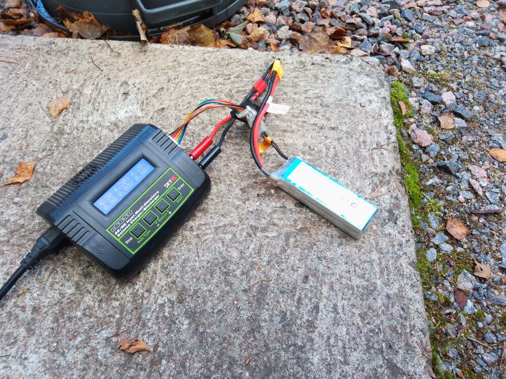

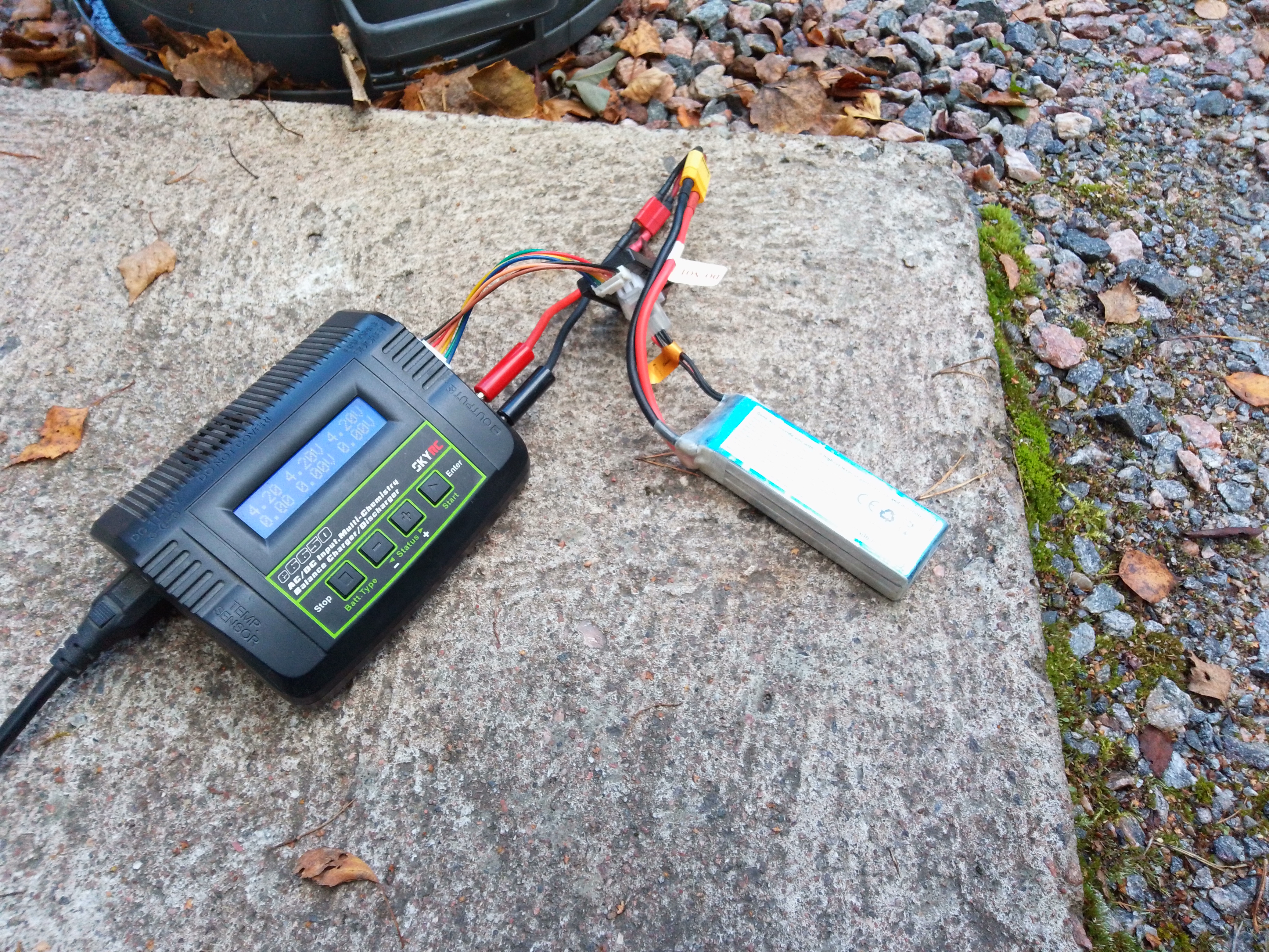

Itse tullut akut ladattua mahdollisuuksien mukaan keskellä sorapihaa lecaharkon päällä ihan turvallisuuden maksimoimiseksi. Tällä olen yhden tulipalon estänyt,laturi kyllä meni, mutta se nyt on helposti korvattavissa. Tämä ei tietenkään kaikilla ole mahdollista, mutta suunnitelmasi kuulostaa hyvältä.
Itse säilytän pikkuakut lipopussissa, noin 2200 maH asti ja sitä isommat lipopussi + peltinen ammuslaatikko kombinaatiossa.

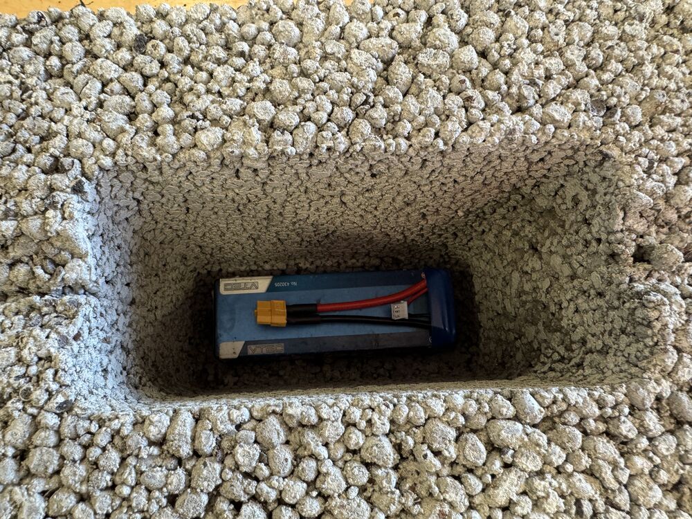

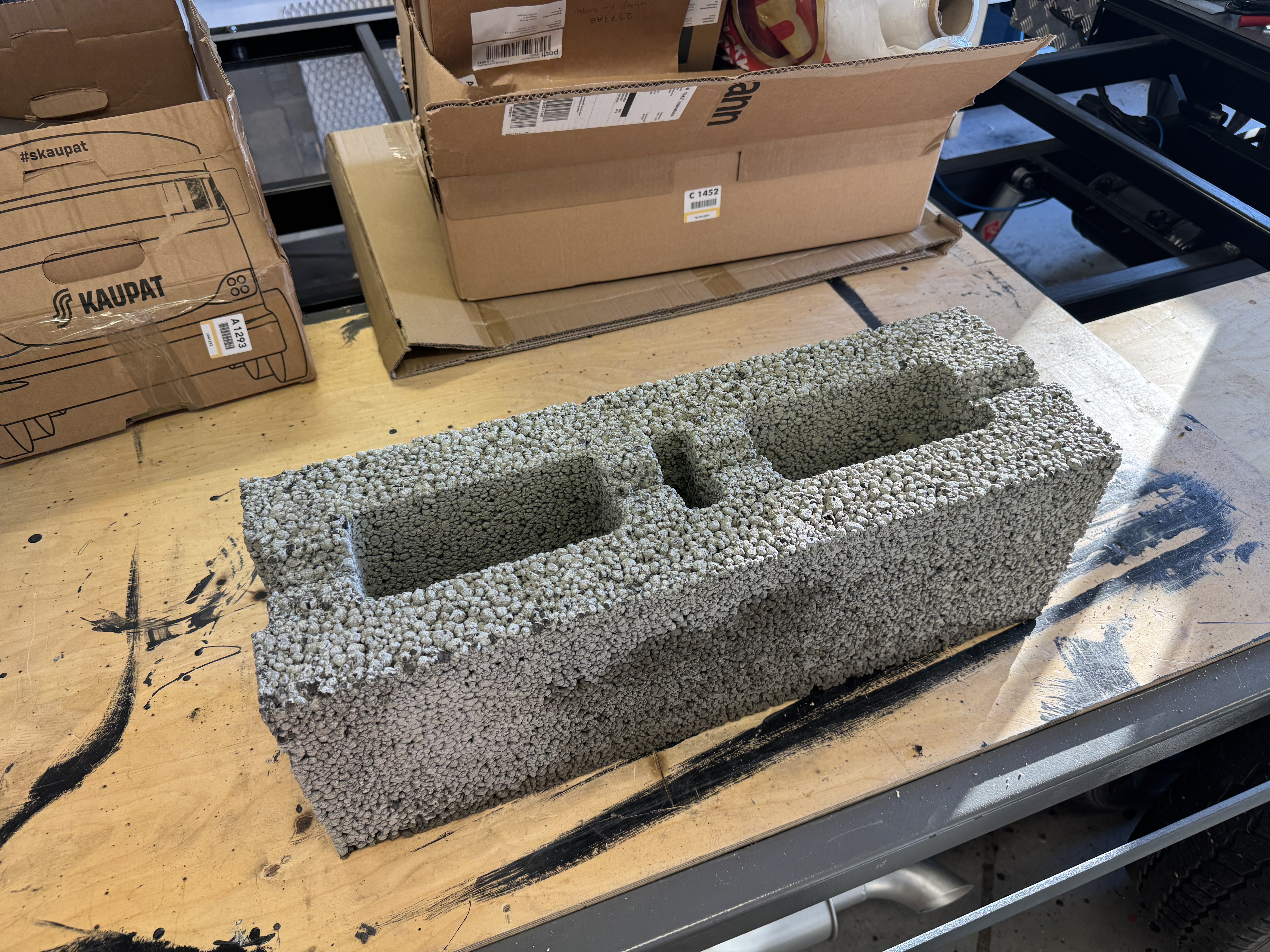

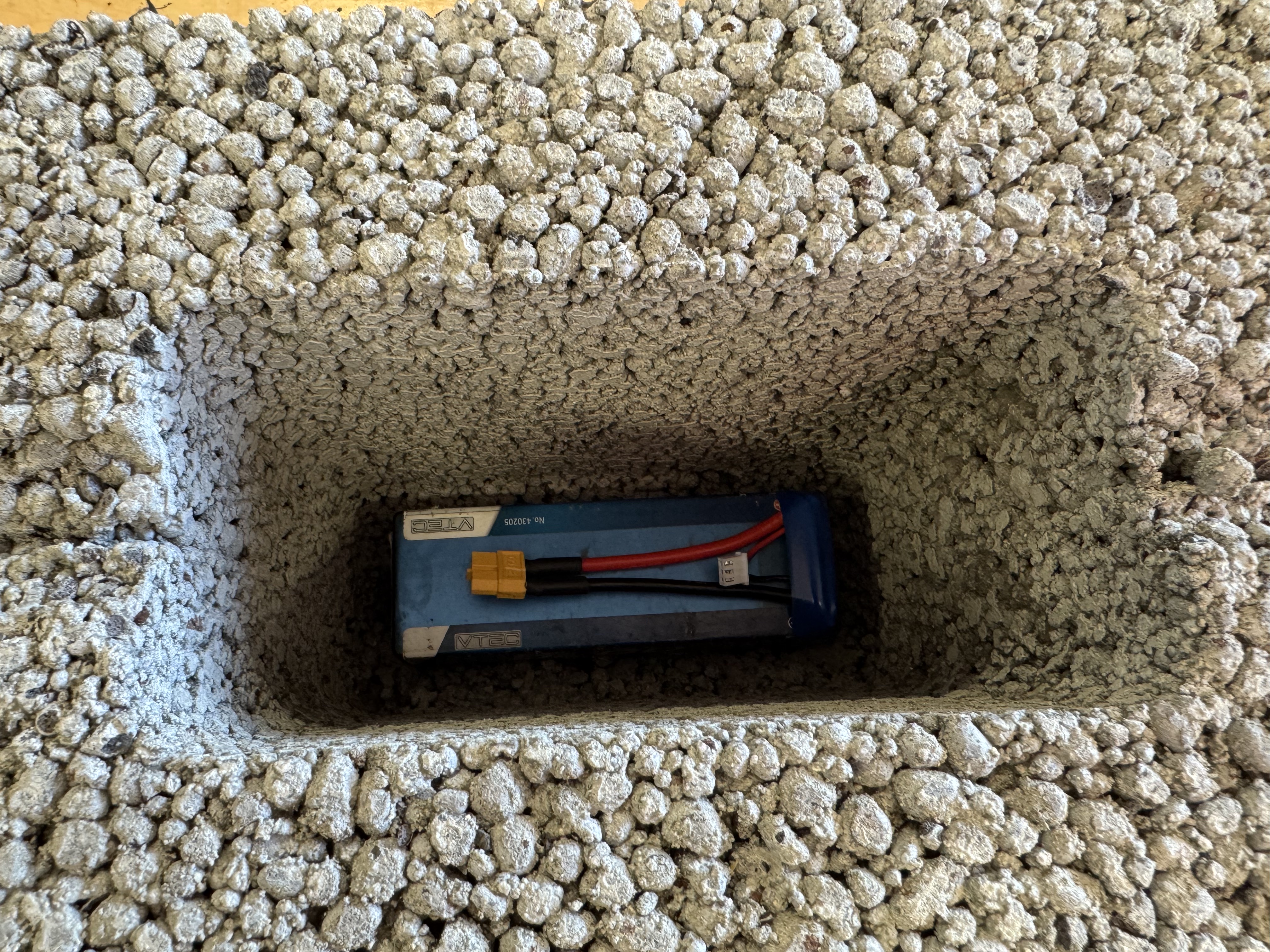

K-Raudasta kävin hakemassa projektille kivijalan.
Kätevän mallinen kun on isot kuopat, mutta umpi pohja.
Mahtuu isompikin akku tuonne.

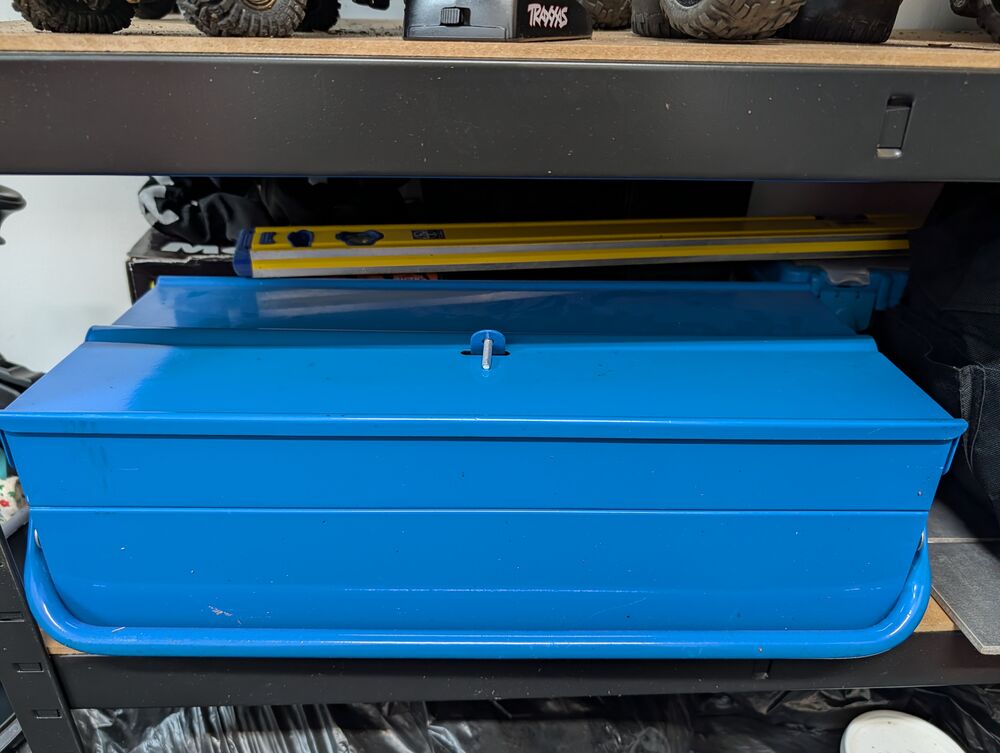

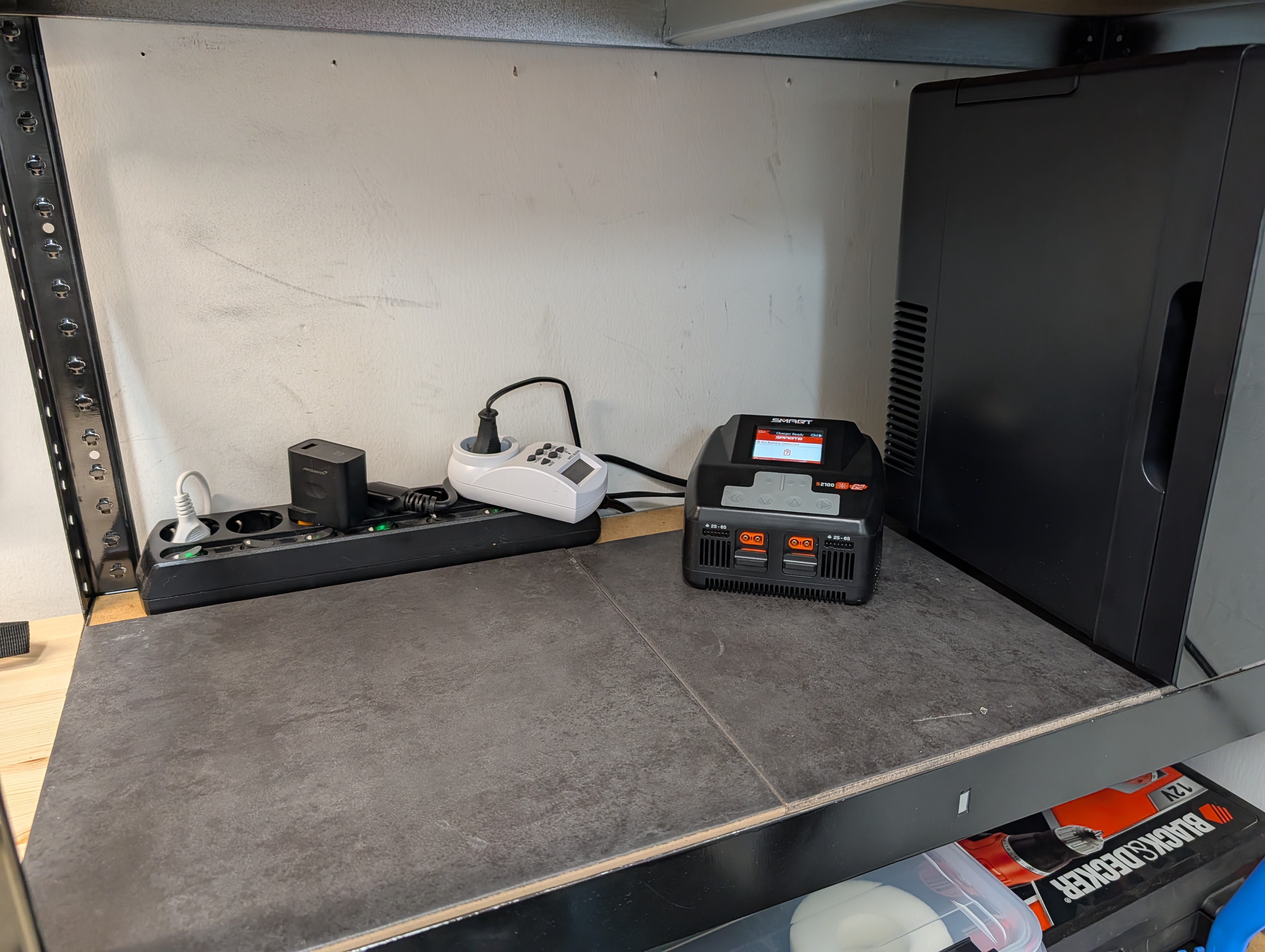

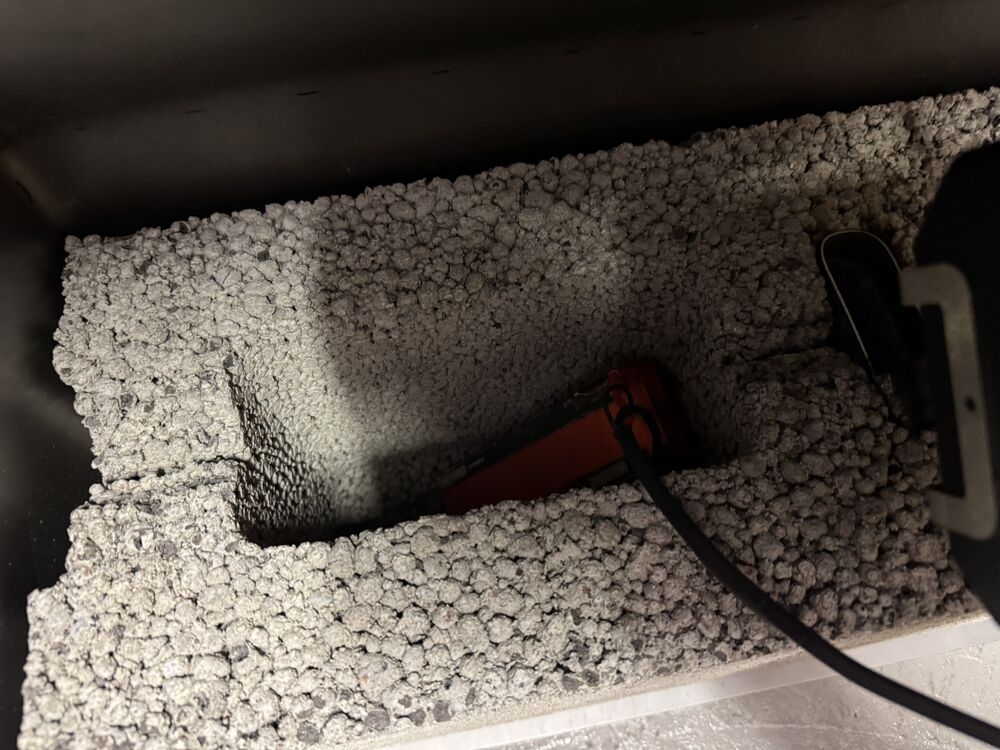

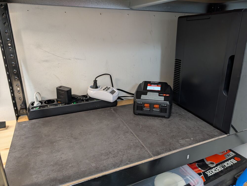

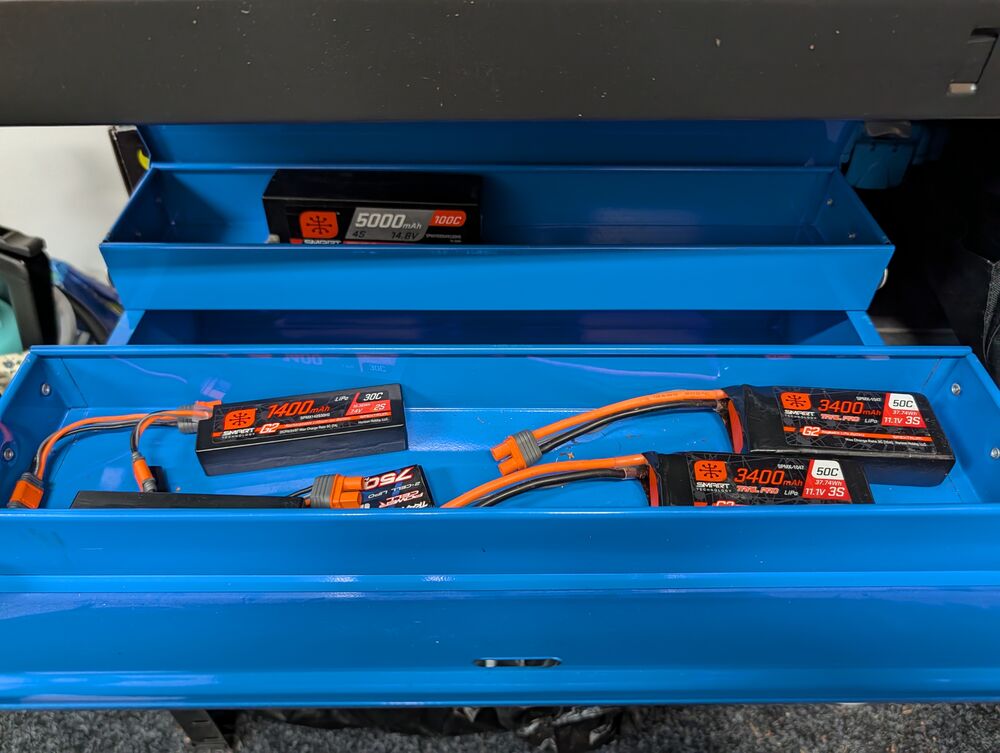

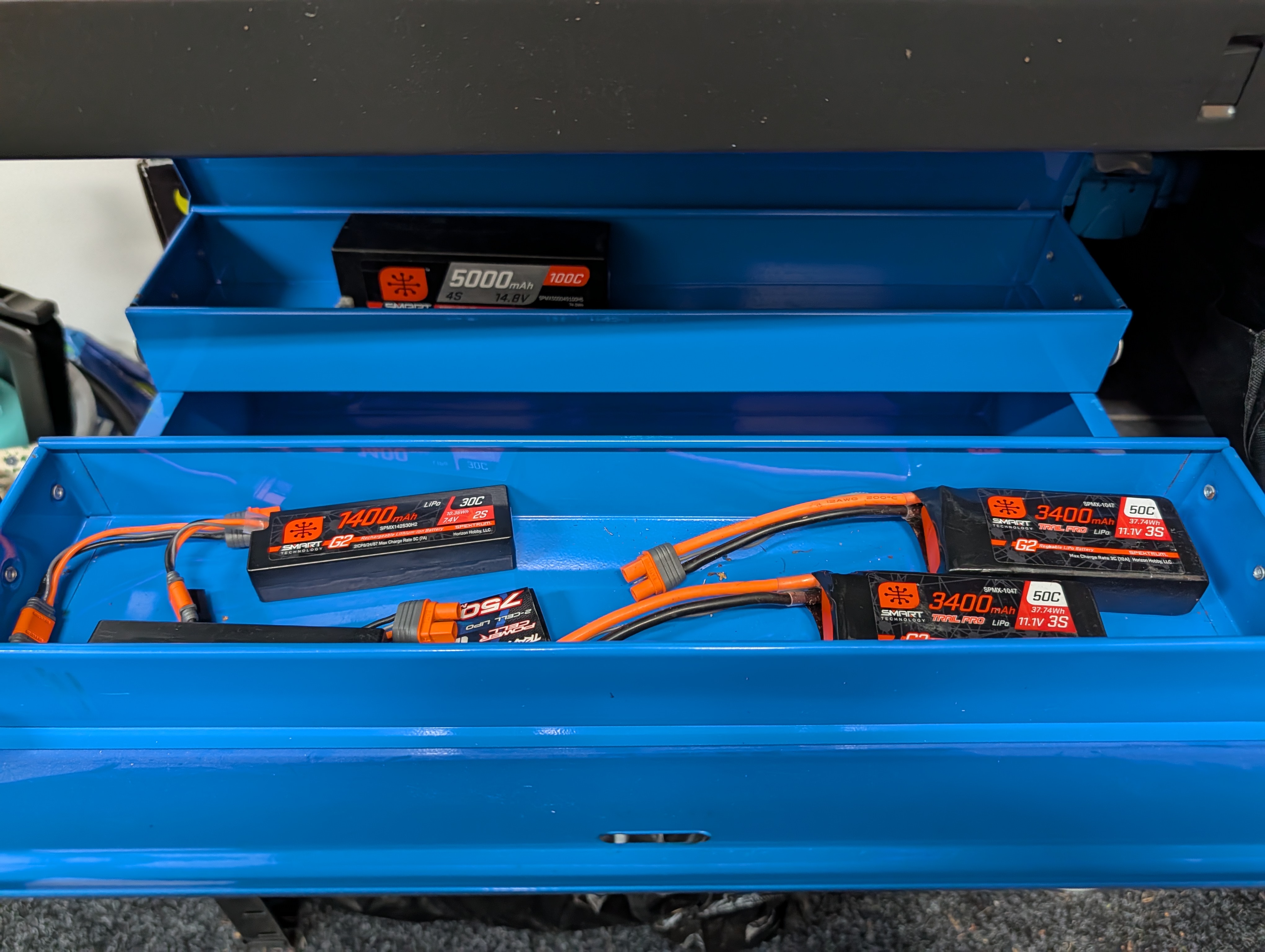

Laitetaas nyt tänne omaltakin osalta oma ratkaisuni, ei todellakaan täydellinen ja lisää voi varmasti turvallisuuden eteen tehdä kuten on tarkoituskin.
Lataus piste sijaitsee ulkovarastossa joka lämmin tila vuodenympäri, akkuja latailen lipopussissa ja alustana on talon kaakeli / klinkkerilattia laatta. Akkuja säilötään metallisessa työkalupakissa jossa ruuvi pitää kansia kiinni, mutta jossa on ilmarakoa eikä ole ilmatiivits jotta ei muutu pommiksi vaan päästää savut ja paineet ulos vahingon sattuessa, akut myös lokeroituna ylä ja alakerrassa jos kenties ei kaikki kärähtäis yhden mukana.
Tarkoitus vielä hankkia lipo pussin tilalle kunno latausboxi: https://www.rcfox.de/MD10002-Modster-BA ... ipo-Tresor
Ei ehkä markkinoiden halvin, mutta videoiden perusteella toimii, ja on tuo halpa verrattuna palaneeseen autotalliin / taloon.
Se mitä täällä on jo mainittu on mielestäni kaikkea yllä olevaa tärkeämpänä, akku on turvallinen kunhan sitä käyttää kunnioittaen ja hyvillä laitteilla ja hyvän tavan mukaisesti. Omat akut lataan aina storagreen, siksi myös olen panostanut kalliimpiin akkuihin (onko järkevää tai ei siitä voi olla monta mieltä) mutta nää Spektrumin akut menee itse varastointi jännitteeseen jos ajot jääkin tekemättä ja akut ollu täyteen ladattuna. Samaten laturi on kallis ja laadukas, seuraa akkujen syklejä, lämpötilat, eri kennojen erot keskenään mv ja ohm, näyttää sisäiset resistanssit eri kennoille, akkujen vika / error historiat kuten ylikuumenemiset, monestikko on ajettu liian tyhjäks vaikka lipo cut off jne on käytössä. Itse uskon että hyvä laturi / laadukkaatakut ja käyttötapa on se suurin ehkäsijä näissä.
Akkuja lataan aina paikalla ollessaan, mutta varsinkin kesällä saatan juosta talon ja tallin välissä kun akut latailee joten joskus ne on yksinään jotiain 10-20 min, pyrin välttämään.
Edit: korjattu typoja
Alla muutama kuva varastoinnista ja latauspisteestä.

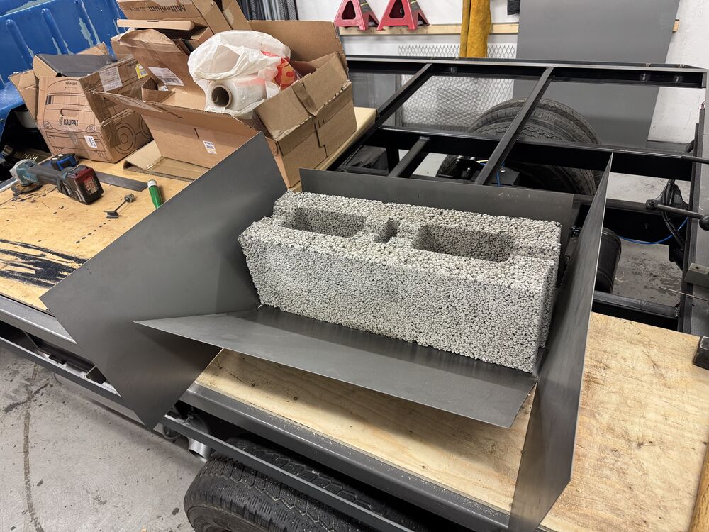

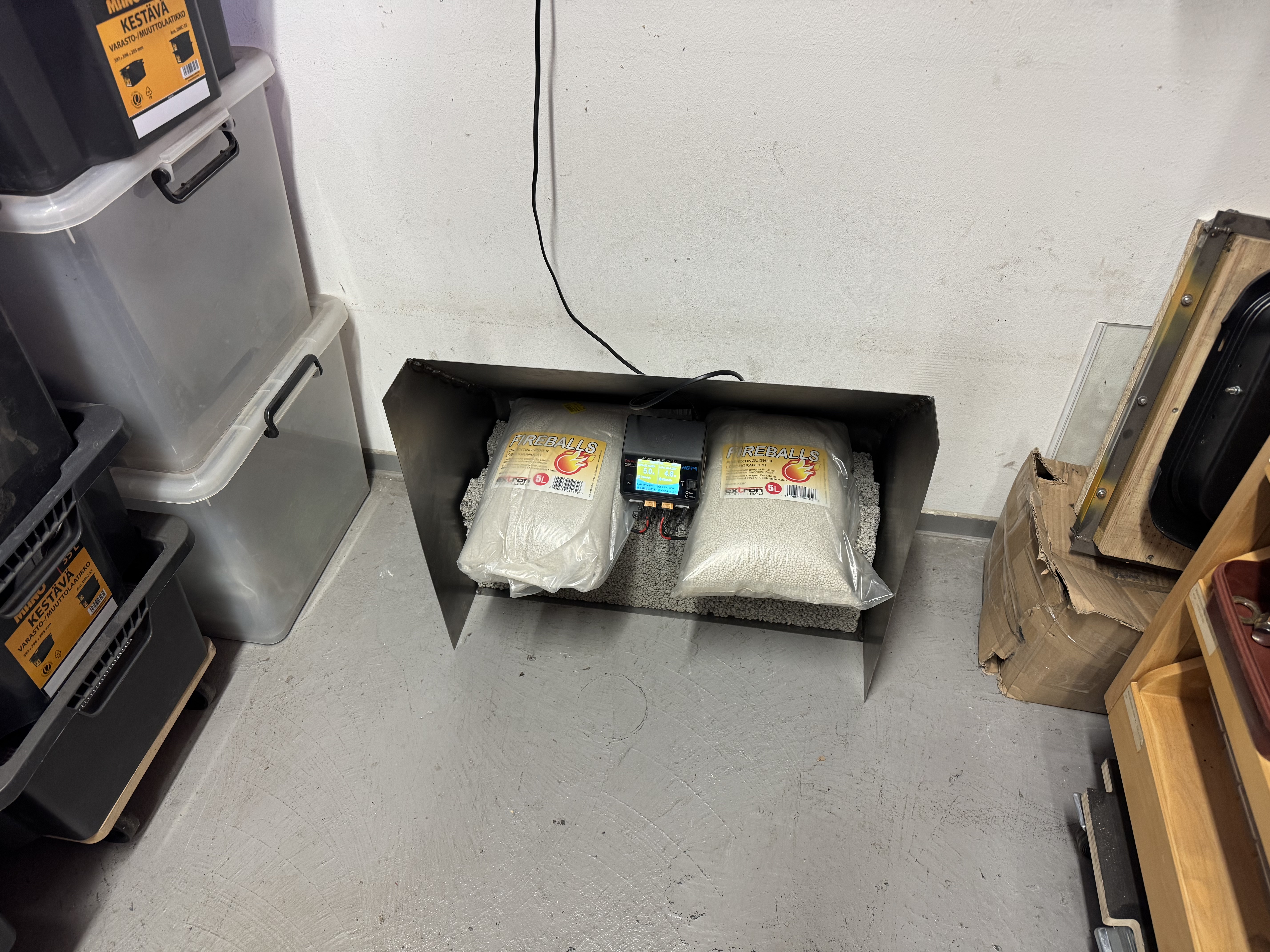

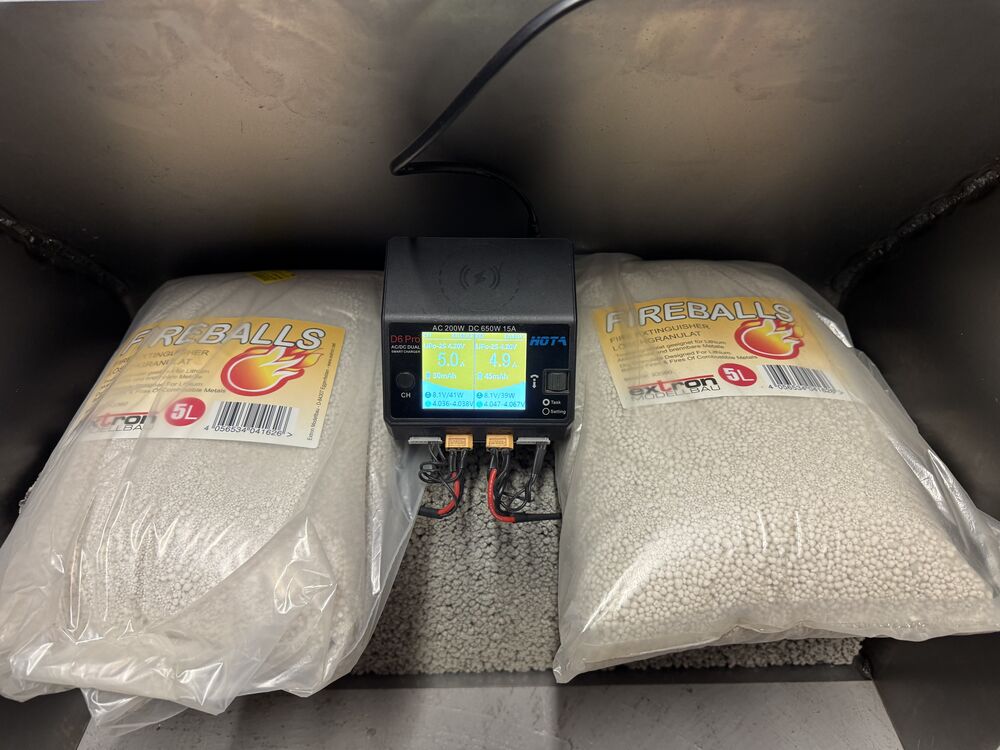

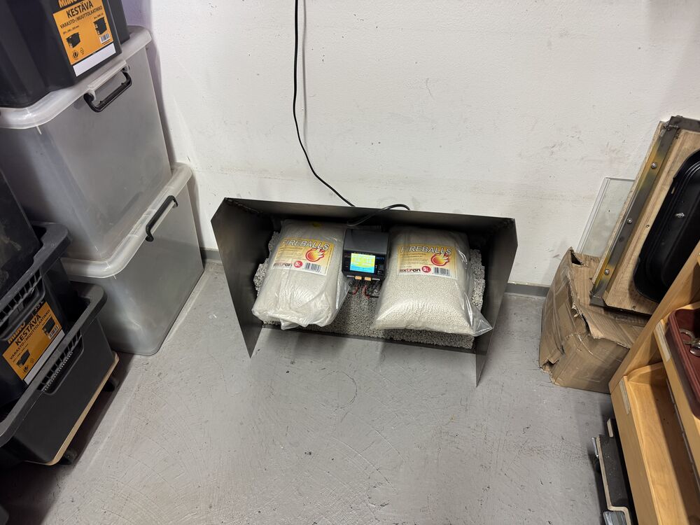

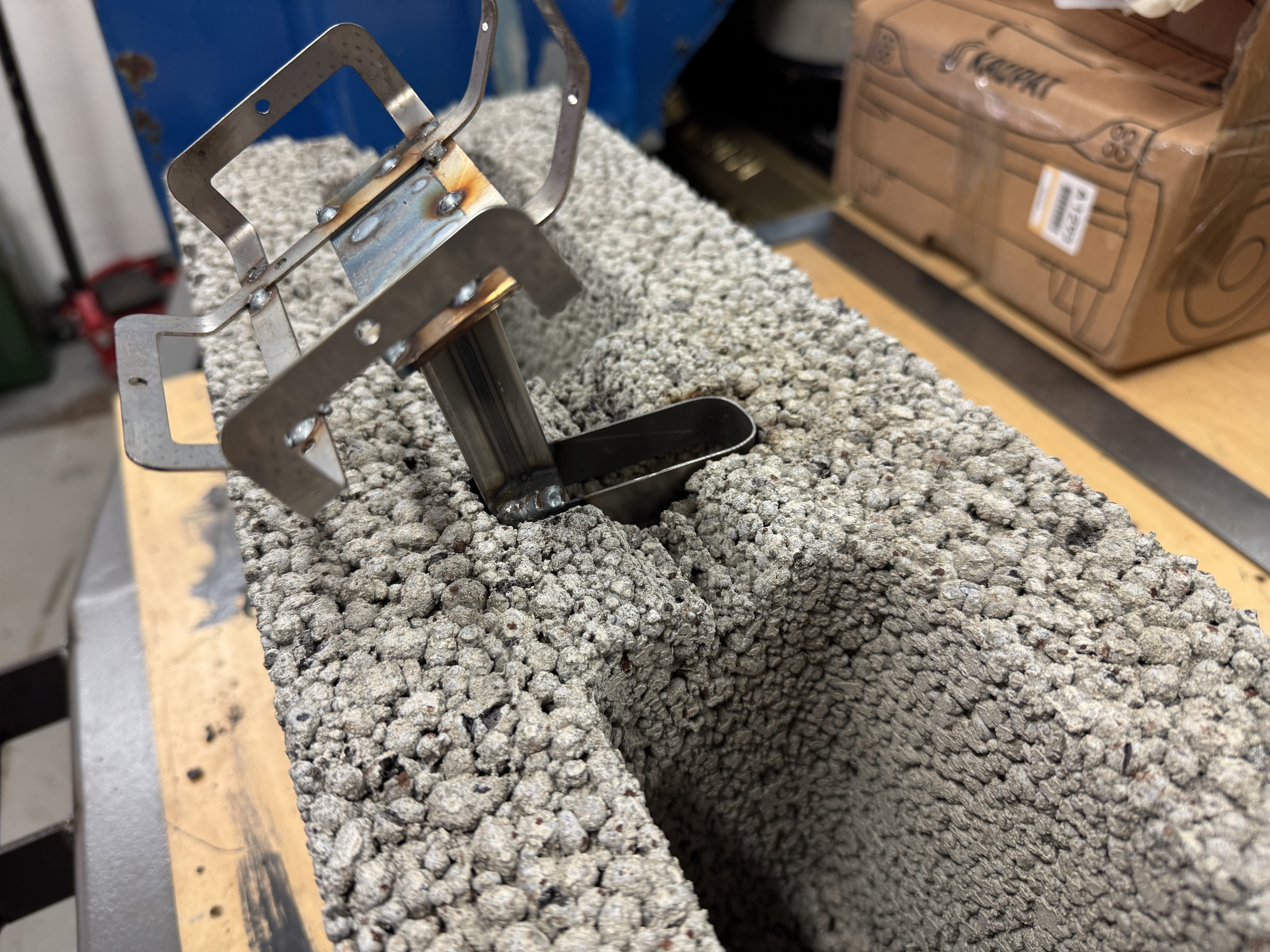

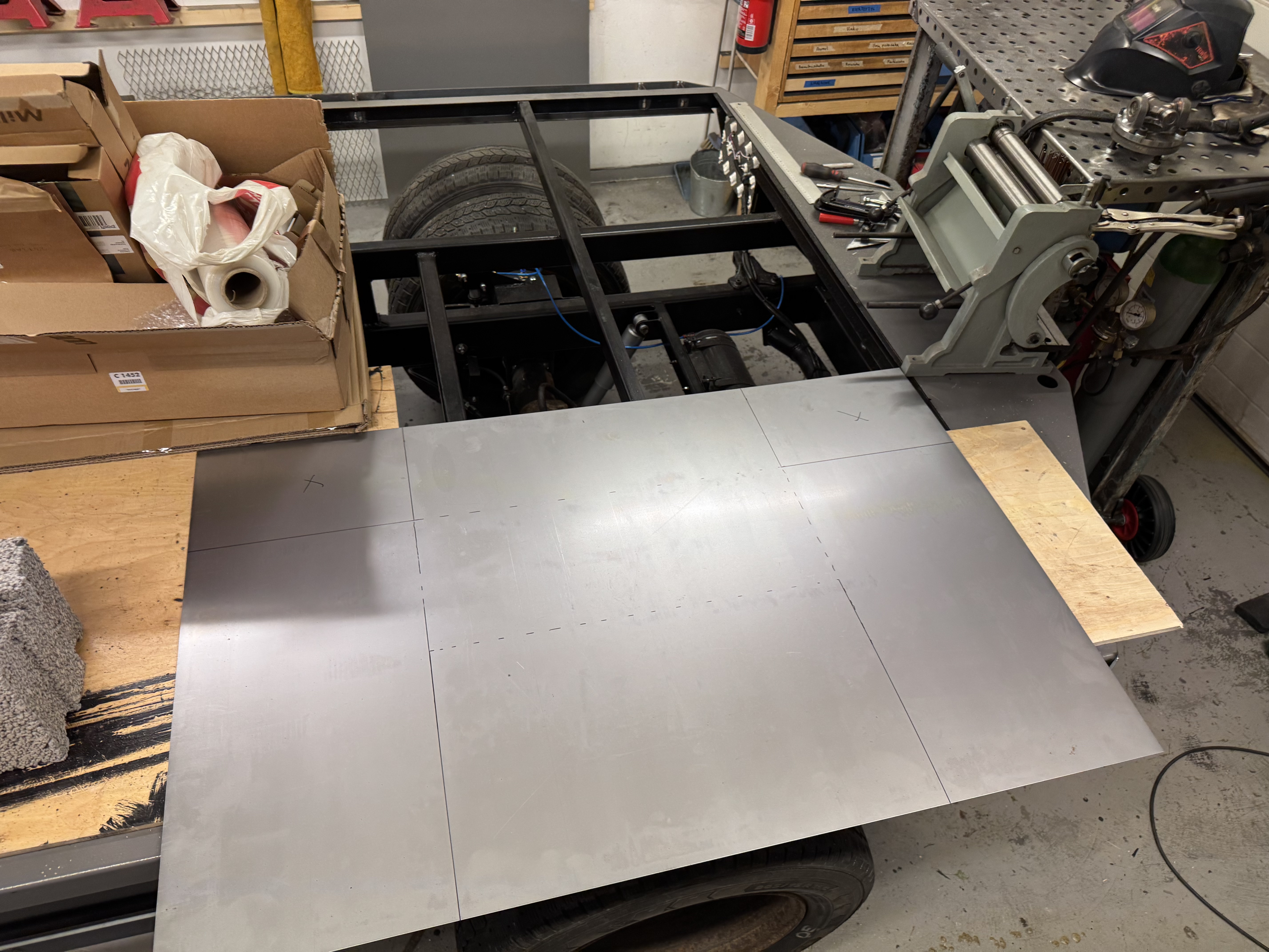

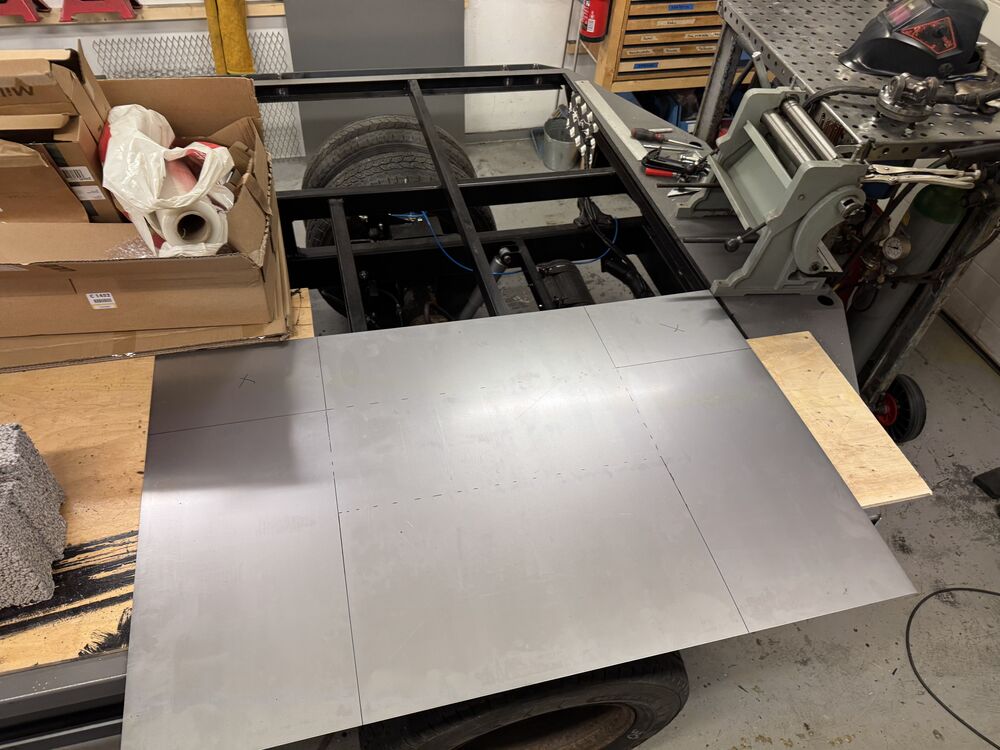

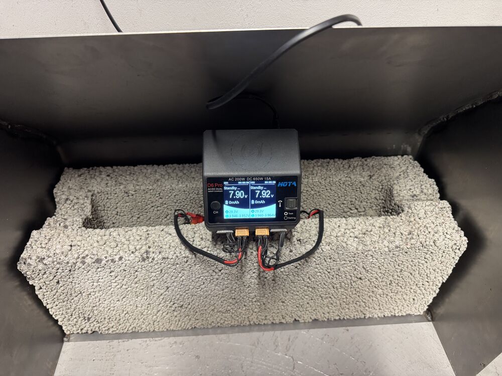

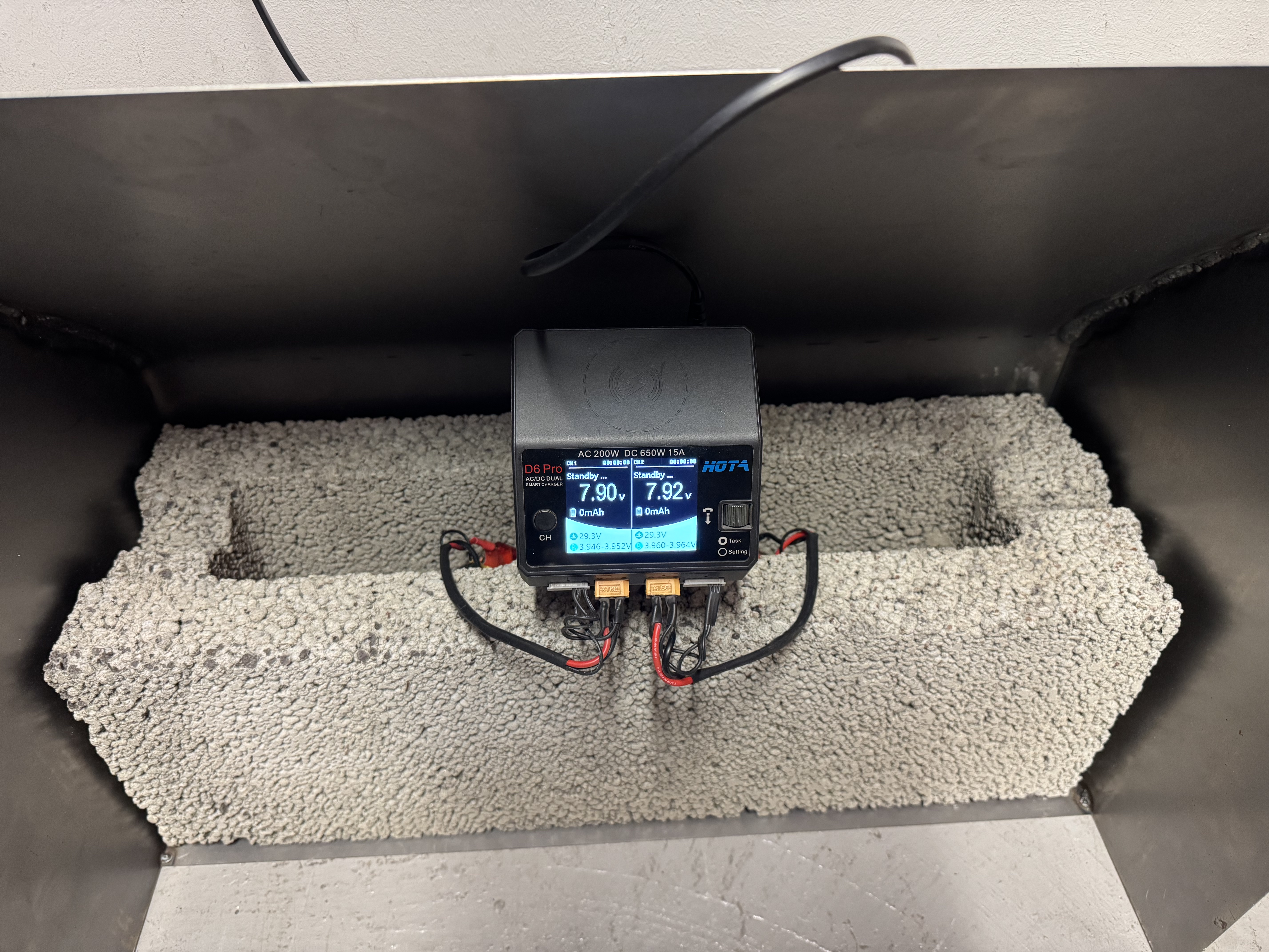

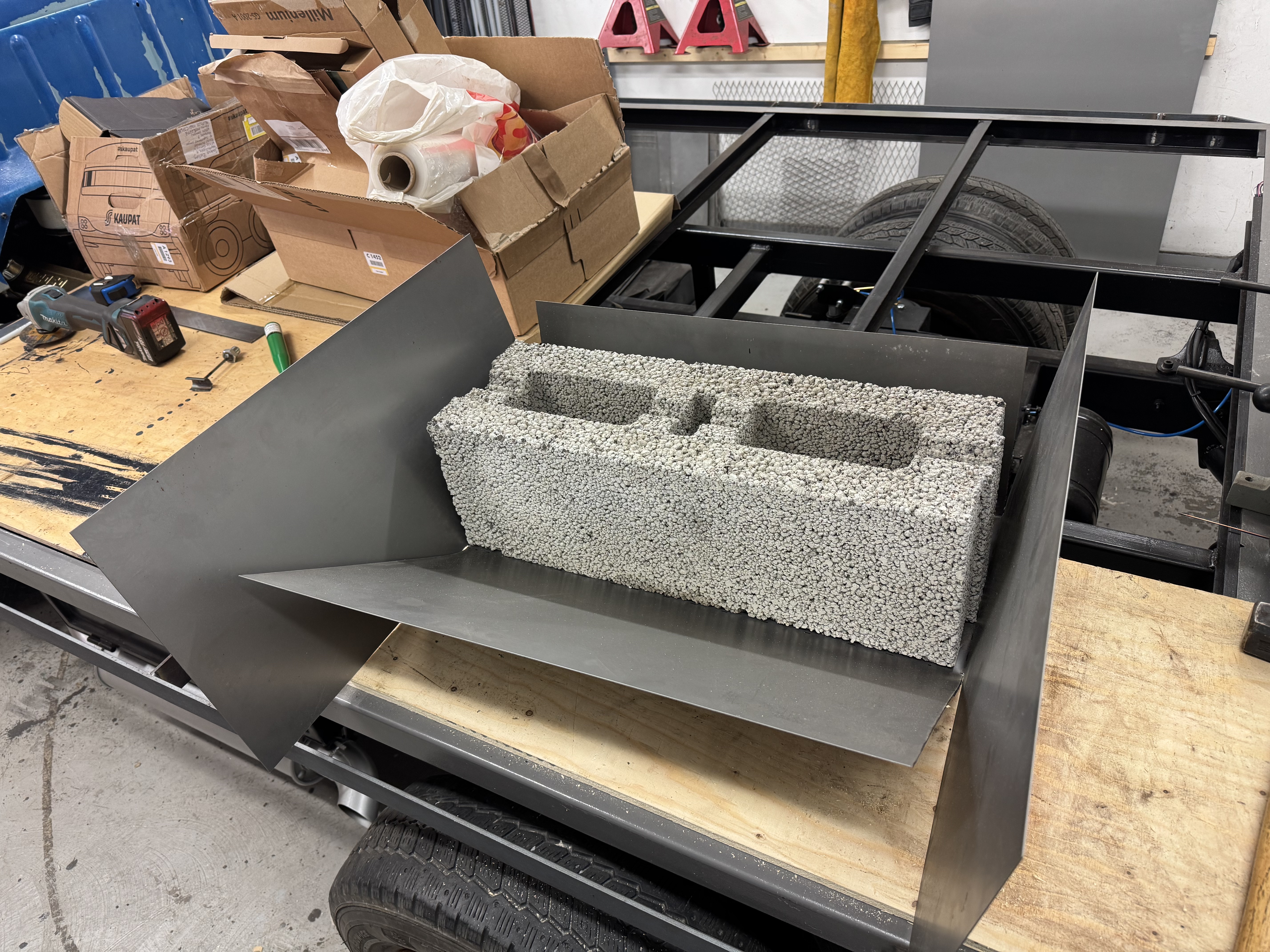

Noniin, latauspisteen ensimmäinen prototyyppi ajokunnossa.
Peltikuori alkuun:

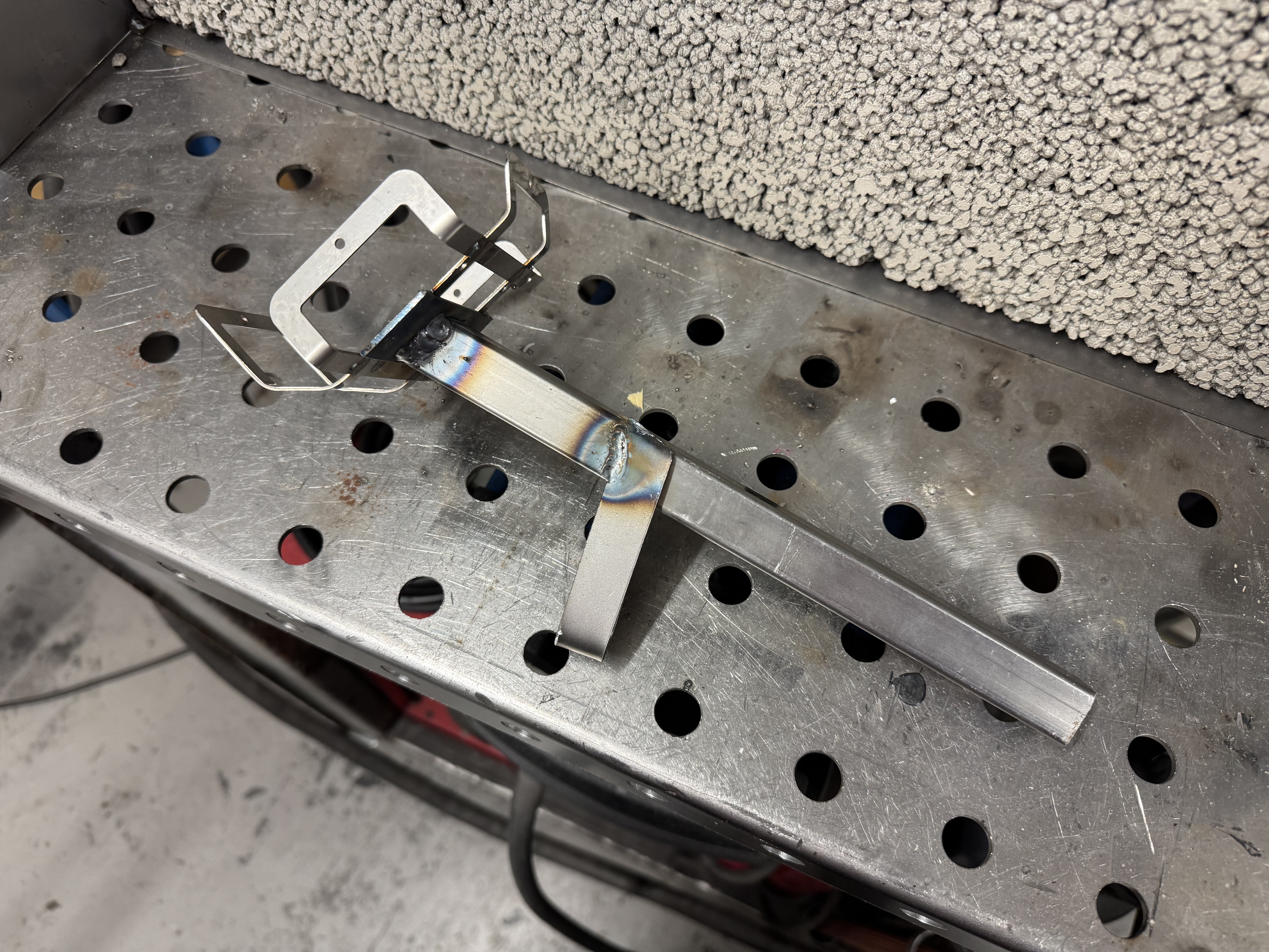

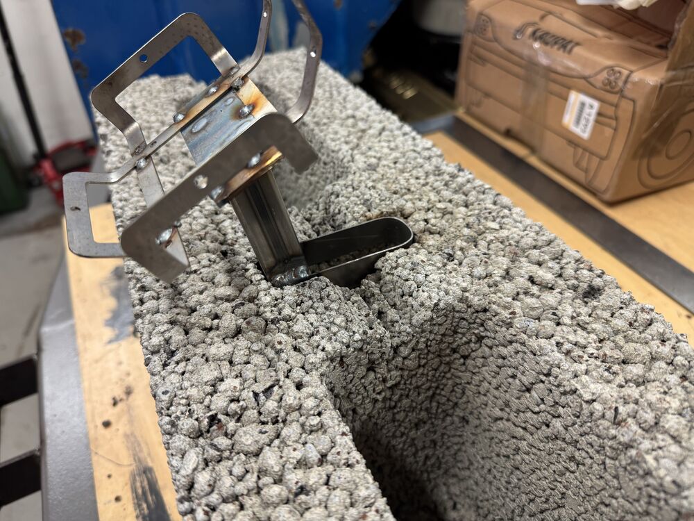

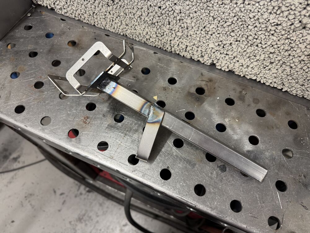

Laturille tein tämmösen telineen tuohon tiilen keskelle romulaatikon sisällöstä.

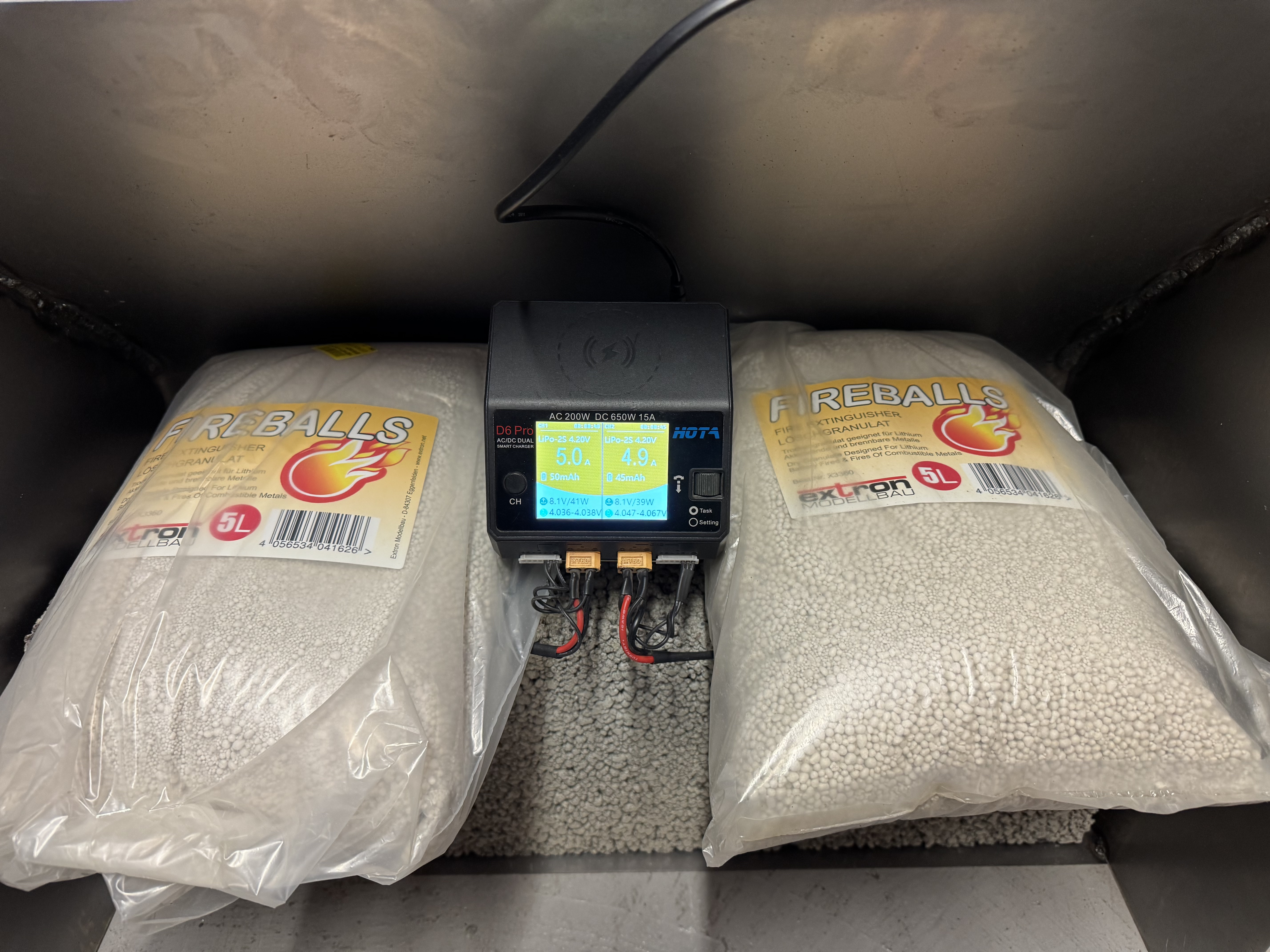

Re: Turvallinen latauspiste kotiin
Viesti Kirjoittaja Divi »

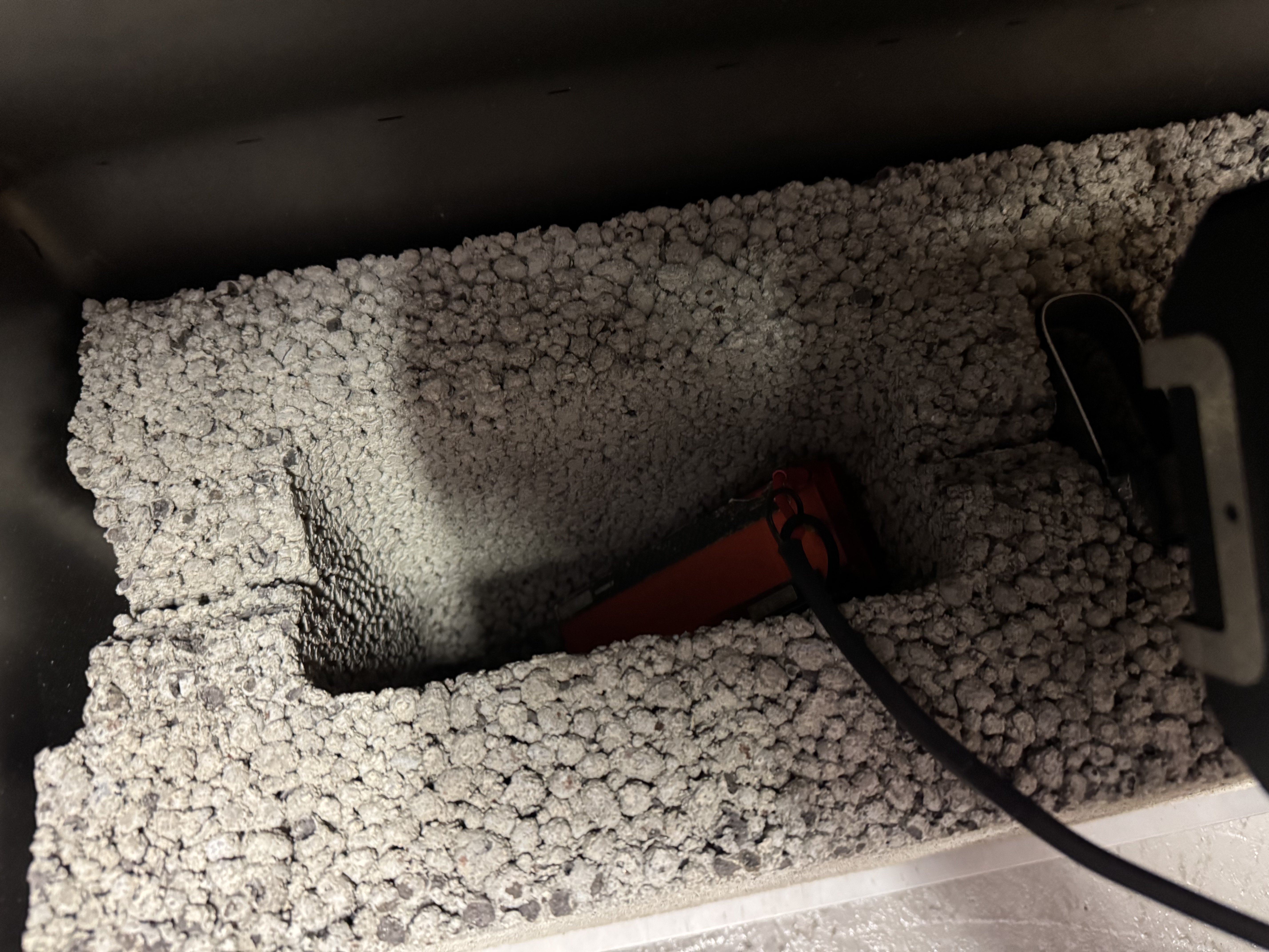

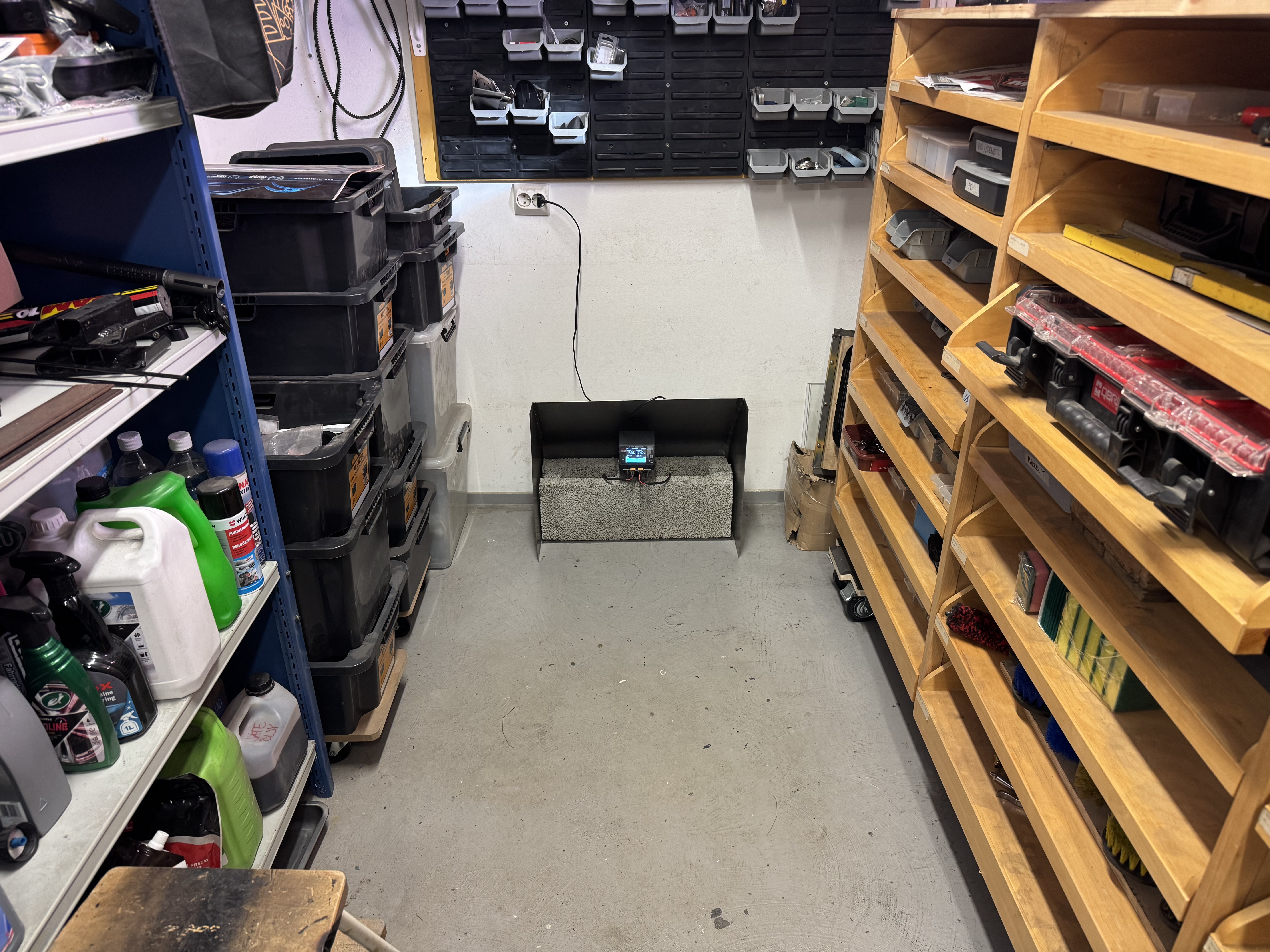

Latauspisteelle ei tällä hetkellä valitettavasti tuon avonaisempaa paikkaa löydy. Palavaa materiaalia saisi ympärillä olla vähän vähemmän mutta tällä mennään. Laturin johto melko helposti irrotettavissa, tietysti jos metrin liekit lyö tuossa niin ei sinne ehkä kättä mieluusti työnnä. Sammutuspeite on kyllä lähellä, ehkä sen levittämisen jälkeen uskaltaa johdon irroittaa.

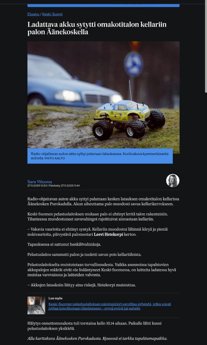

Pyörien ym. akkupaloja näkyy useampia kuukaudessa, näitä onneksi harvemmin. Mielenkiinnolla vakuutusyhtiöiden heräämistä odotellessa.
Divi
Viestit: 625
Paikkakunta: Ilmajoki
Hauska että kuvaan valittu "kyseisenlainen" nitro auto. :D
Mutta joo, harmillisia nämä on aina. Lähes poikkeuksetta sattuu ja tapahtuu nimenomaan ladatessa.
